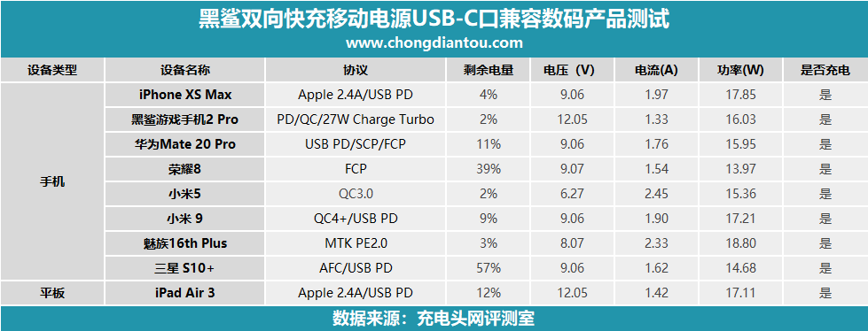

①USB-C输出
使用黑鲨双向快充移动电源USB-C口充黑鲨游戏手机2 Pro,电压12.05V,电流1.33A,功率16.1W,开启PD快充。
使用黑鲨双向快充移动电源USB-C口充iPhone XS Max,电压9.06V,电流1.97A,功率17.88W,开启PD快充。
充华为Mate 20 Pro,电压9.06V,电流1.76A,功率16W,开启PD快充。
充荣耀8,电压9.07V,电流1.54A,功率14.01W,开启FCP快充。
充小米9,电压9.06V,电流1.9A,功率17.29W,开启PD快充。
充小米5,电压6.27V,电流2.45A,功率15.4W,开启QC快充。
充魅族16th Plus,电压8.07V,电流2.33A,功率18.88W,开启PE快充。黑鲨移动电源USB-C口还支持PE快充。
充三星S10+,电压9.06V,电流1.62A,功率14.75W,开启PD快充。
充iPad Air3,电压12.05V,电流1.42A,功率17.19W,开启PD快充。
黑鲨双向快充移动电源的USB-C接口输出兼容性十分不错,均能与测试设备握手对应协议及快充,另外该口还支持PE快充,可以给魅族手机带来不错的充电体验。

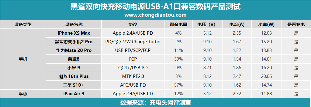

②USB-A1输出
使用黑鲨双向快充移动电源USB-A口充iPhone XS Max,电压5.12V,电流2.35A,功率12.07W,开启Apple 2.4A充电模式。
充黑鲨游戏手机2 Pro,电压9.1V,电流1.67A,功率15.22W,开启QC快充。
充华为Mate 20 Pro,电压9.1V,电流1.52A,功率13.89W,开启FCP快充。
充荣耀8,电压9.1V,电流1.54A,功率14.1W,开启FCP快充。
充小米9,电压8.71V,电流1.86A,功率16.22W,开启QC快充。
充三星S10+,电压9.1V,电流1.62A,功率14.8W,开启AFC快充。
充魅族16th Plus,电压8.12V,电流2.47A,功率20.08W,开启PE快充,移动电源USB-A口支持PE快充。
充iPad Air3,电压5.12V,电流2.32A,功率11.92W,开启Apple 2.4A充电模式。
黑鲨双向快充移动电源USB-A1输出口表现不错,支持APPLE2.4A、QC、FCP、PE等快充协议,充魅族16th Plus可以达到20W功率。
