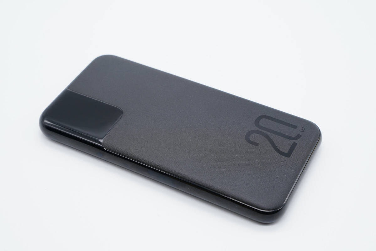

移动电源机身正面绝大部分区域晒纹处理,左上角以及侧身高光亮面设计,整体小巧轻薄,有颜值手感也很好。
亮面区域设有LED电量显示屏,可精准显示移动电源剩余电量。

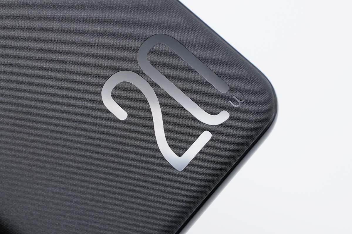

正面对角处设有20W字样,表明移动电源支持iPhone 12 20W快充。

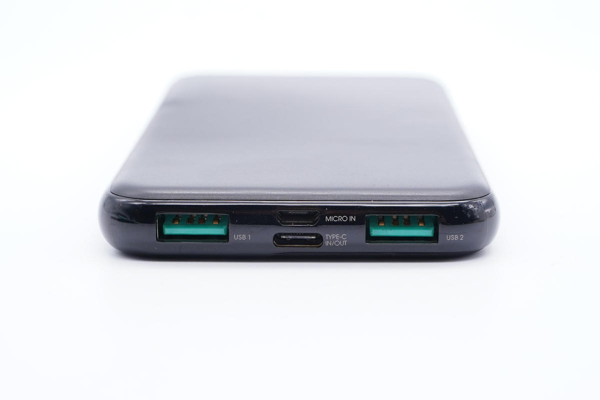

机身顶部配有2A1C以及Micro USB接口,两个USB-A口胶芯为蓝色,表示支持快充。

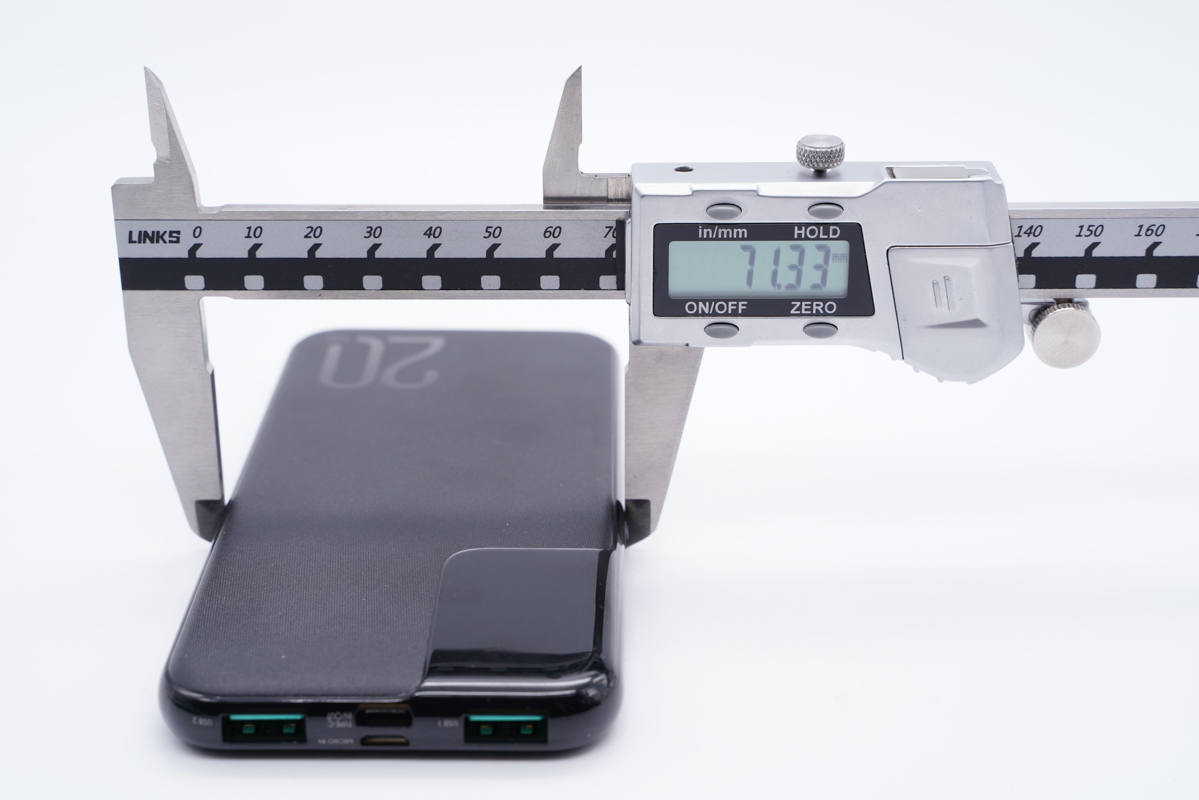

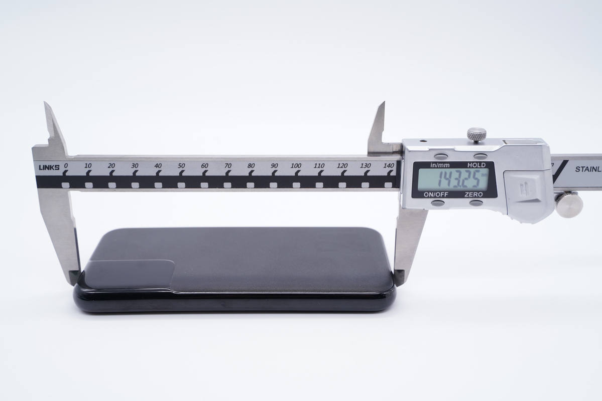

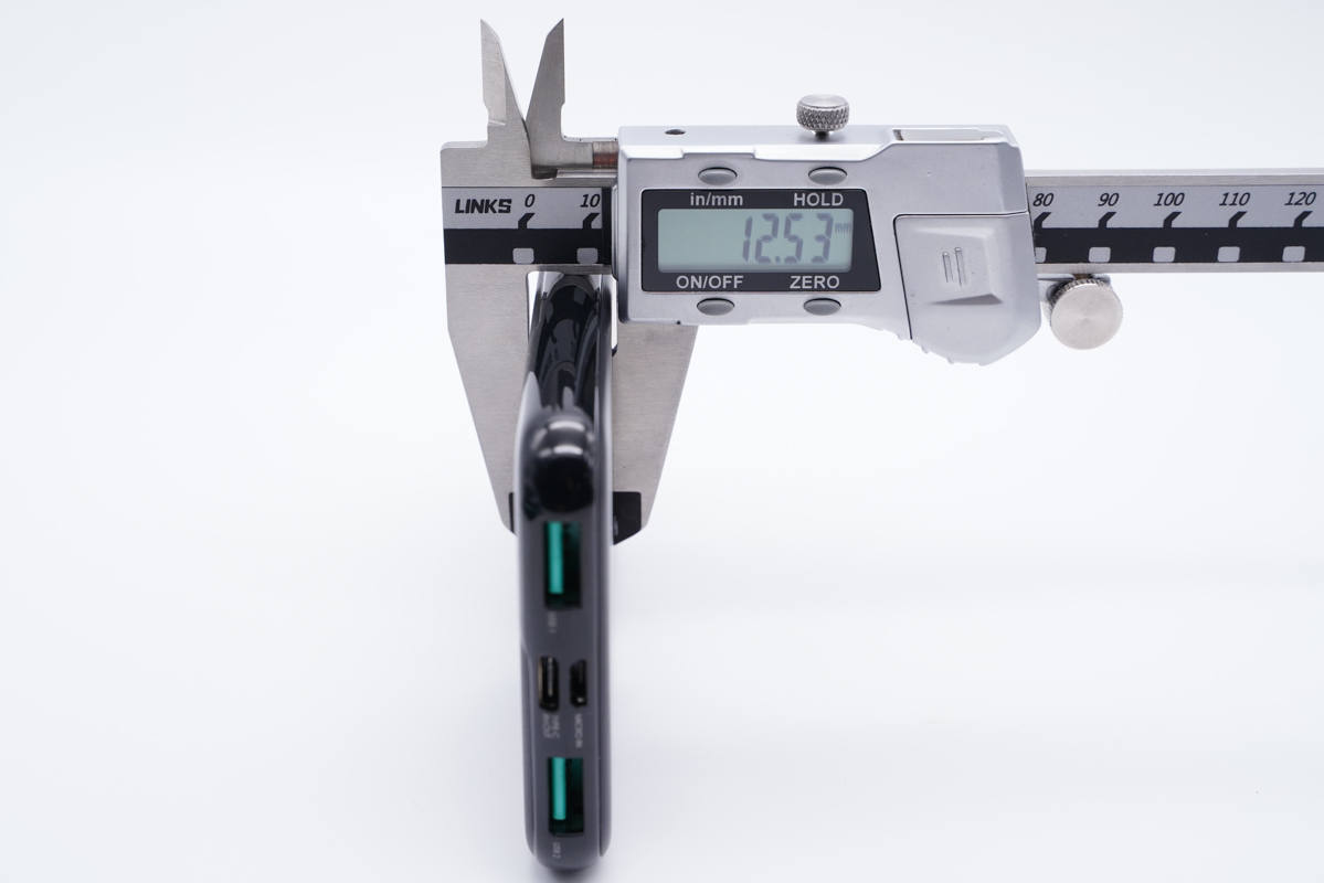

测得机身长度为143.25mm。
宽度为71.33mm。
厚度为12.53mm。

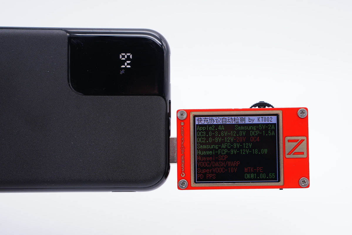

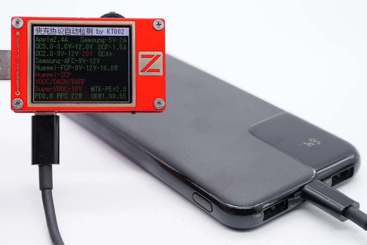

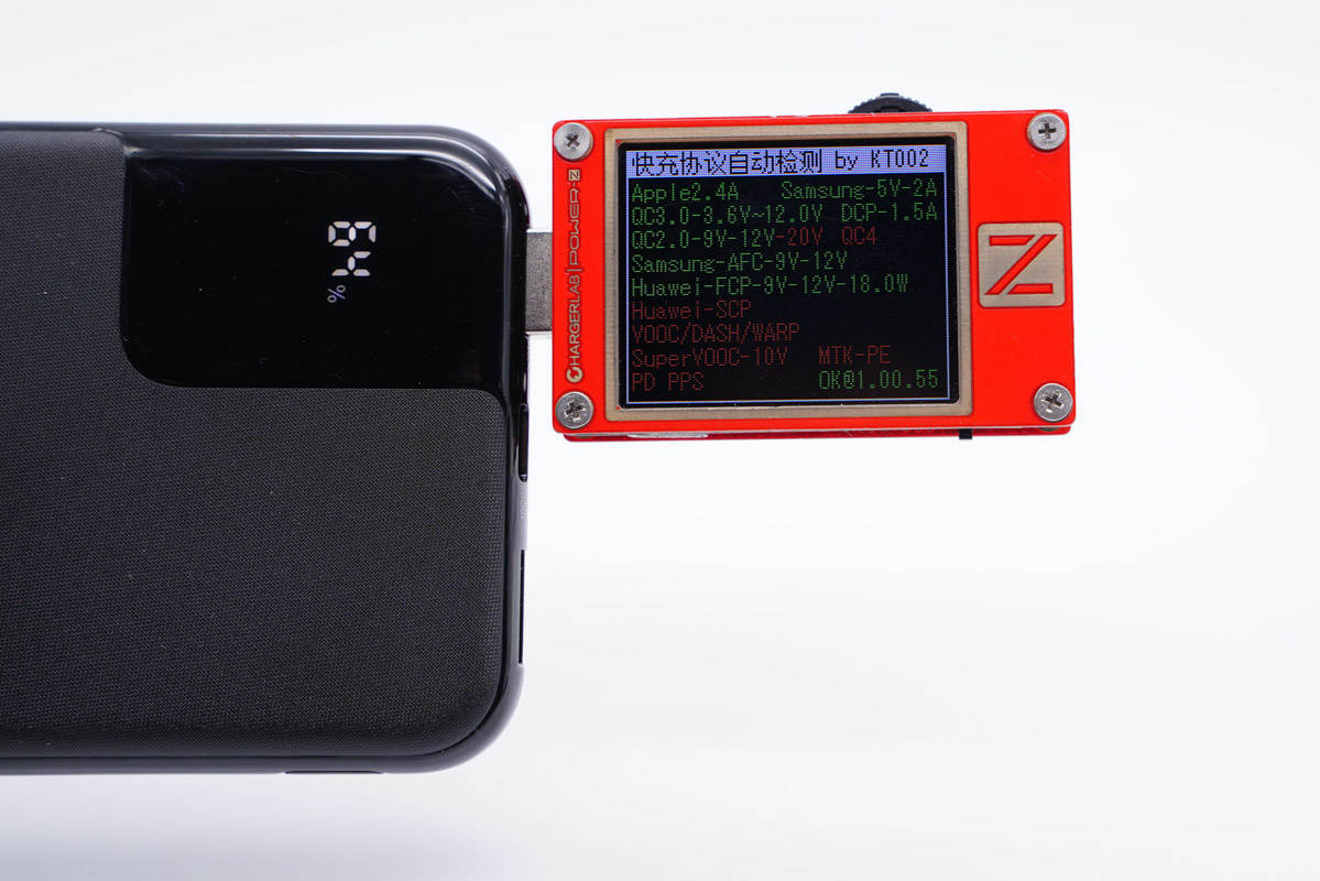

使用ChargerLAB POWER-Z KT002检测USB-C口输出协议,显示支持Apple 2.4A、Samsung 5V2A、DCP协议,以及QC2.0/3.0、AFC、FCP、PE2.0、PD3.0、PPS快充协议。
此外PDO报文显示C口还具备5V2A、9V2.33A、12V1.7A三组固定电压档位,以及5-5.9V3A和5-11V2A两组PPS电压档位。
另外测得USB-A1口支持Apple 2.4A、Samsung 5V2A、DCP协议,以及QC2.0/3.0、AFC、FCP快充协议。
此外测得USB-A2口支持协议和A1口的相同。

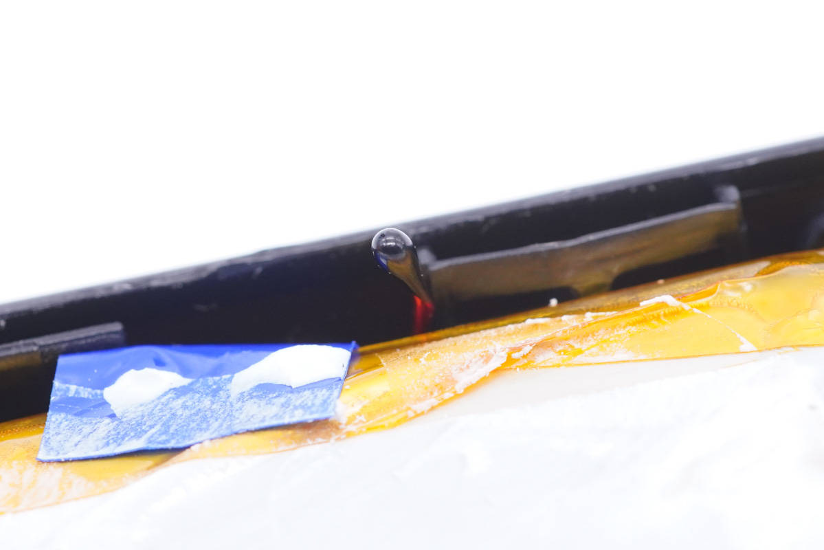

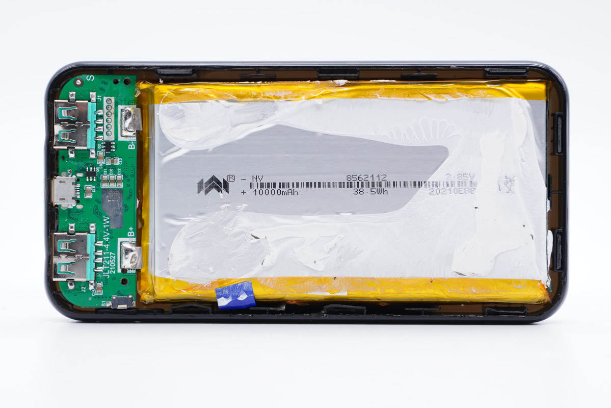

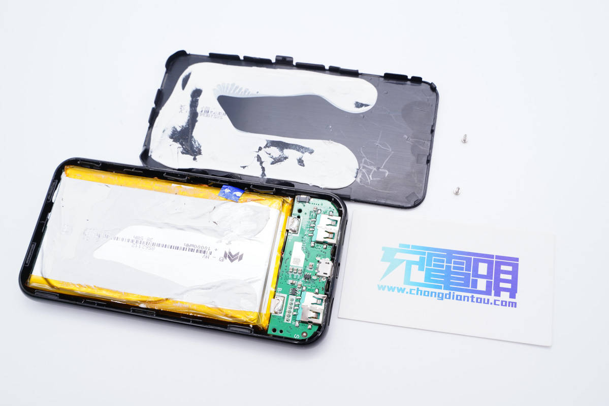

将移动电源机身拆开,边缘采用卡扣封装,机身壳打胶帮助电芯固定和导热。
电芯来自NV诺威新能源,规格为10000mAh/3.85V/38.5Wh。
电芯一侧有热敏电阻进行温度监控。

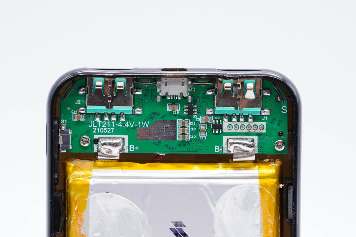

PCB板两侧使用螺丝固定,电芯和PCB板镍片锡焊固定。
PCB板另一面设有LED显示屏、主控芯片以及电感等。

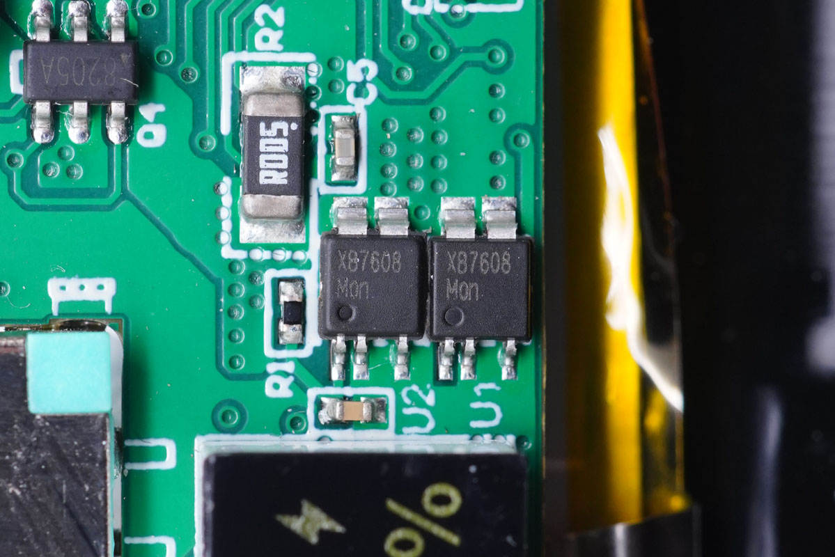

苏州赛芯微XB7608多合一锂电保护芯片,内置14.5mΩ导阻MOS管,外围元件只需要一颗电容,支持过热保护,过充保护,支持过放电保护和短路保护,其内部集成高精度电压检测,超低静态电流。两颗并联用于电池保护。

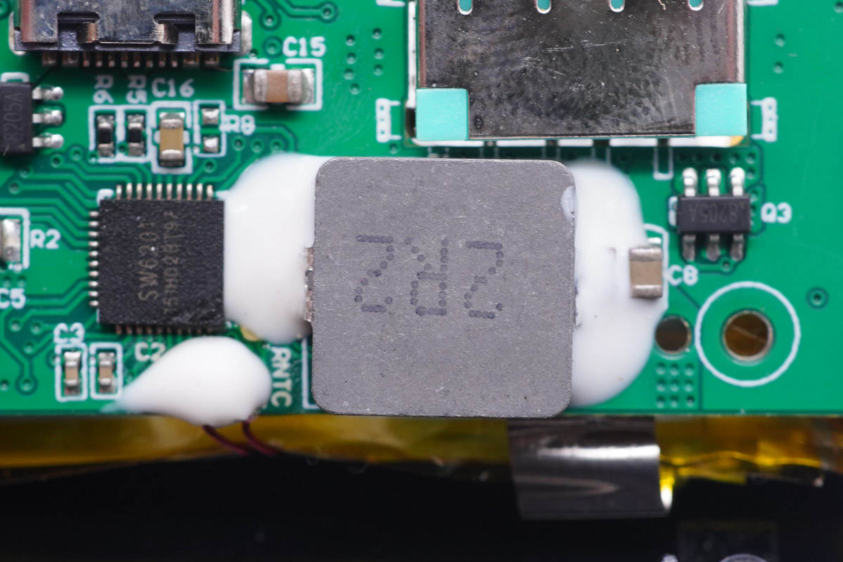

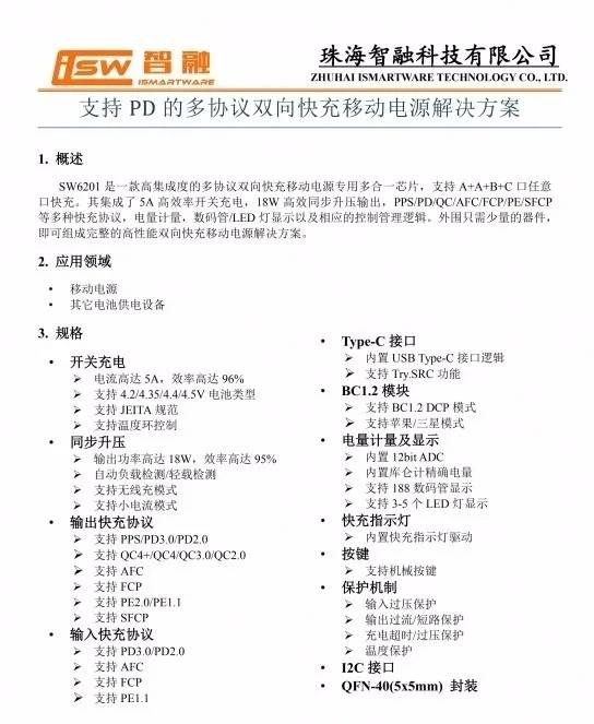

移动电源主控芯片采用智融SW6201。这是一款高集成度的多协议双向快充移动电源专用多合一芯片,支持 A+A+B+C 口任意口快充。其集成了5A高效率开关充电,18W高效同步升压输出,PPS、PD、QC、AFC、FCP、PE、SFCP等多种快充协议,电量计量,数码管/LED灯显示以及相应的控制管理逻辑。外围只需少量的器件,即可组成完整的高性能双向快充移动电源解决方案。
智融SW6201资料信息。

2R2电感打胶固定,配合主控芯片实现充放电。

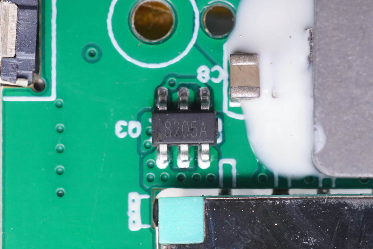

每个接口都配有8205A MOS管,用于接口输入输出过流保护。

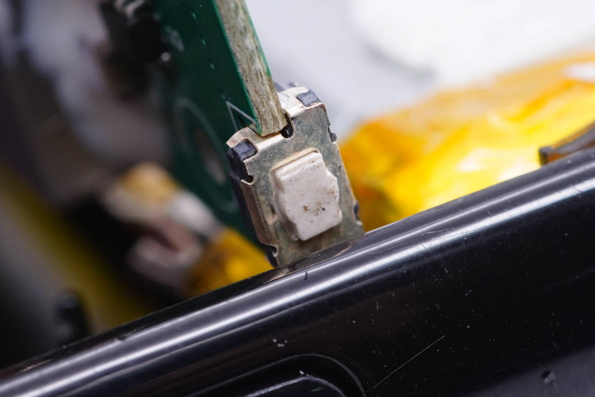

电源键沉板贴片焊接。

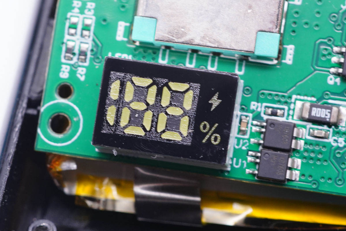

LED电量显示屏特写。

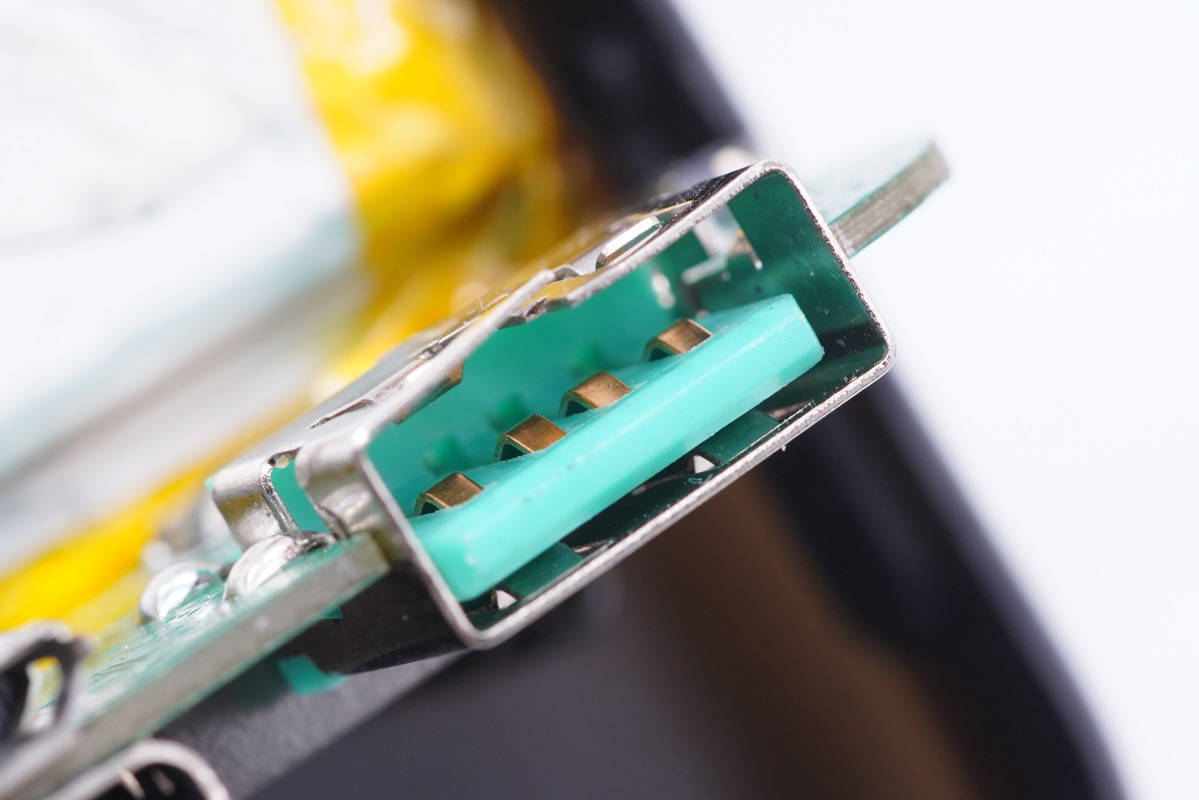

USB-A母座特写,沉板过孔焊接。
另一个A口母座特写。

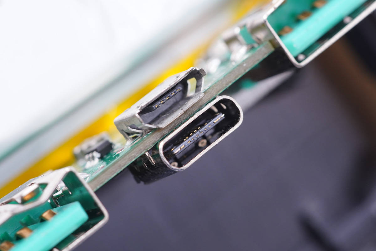

USB-C和Micro USB母座焊接在小板两面,节省空间降低厚度。
