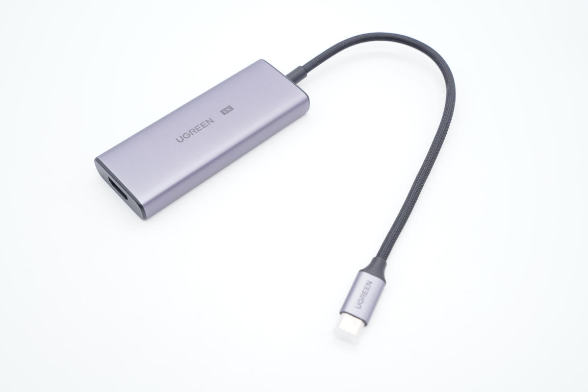

绿联这款扩展坞自带USB-C连接线缆,无需用户自备数据线,使用方便。

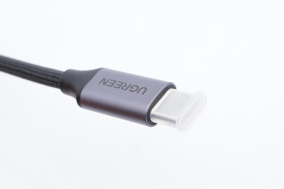

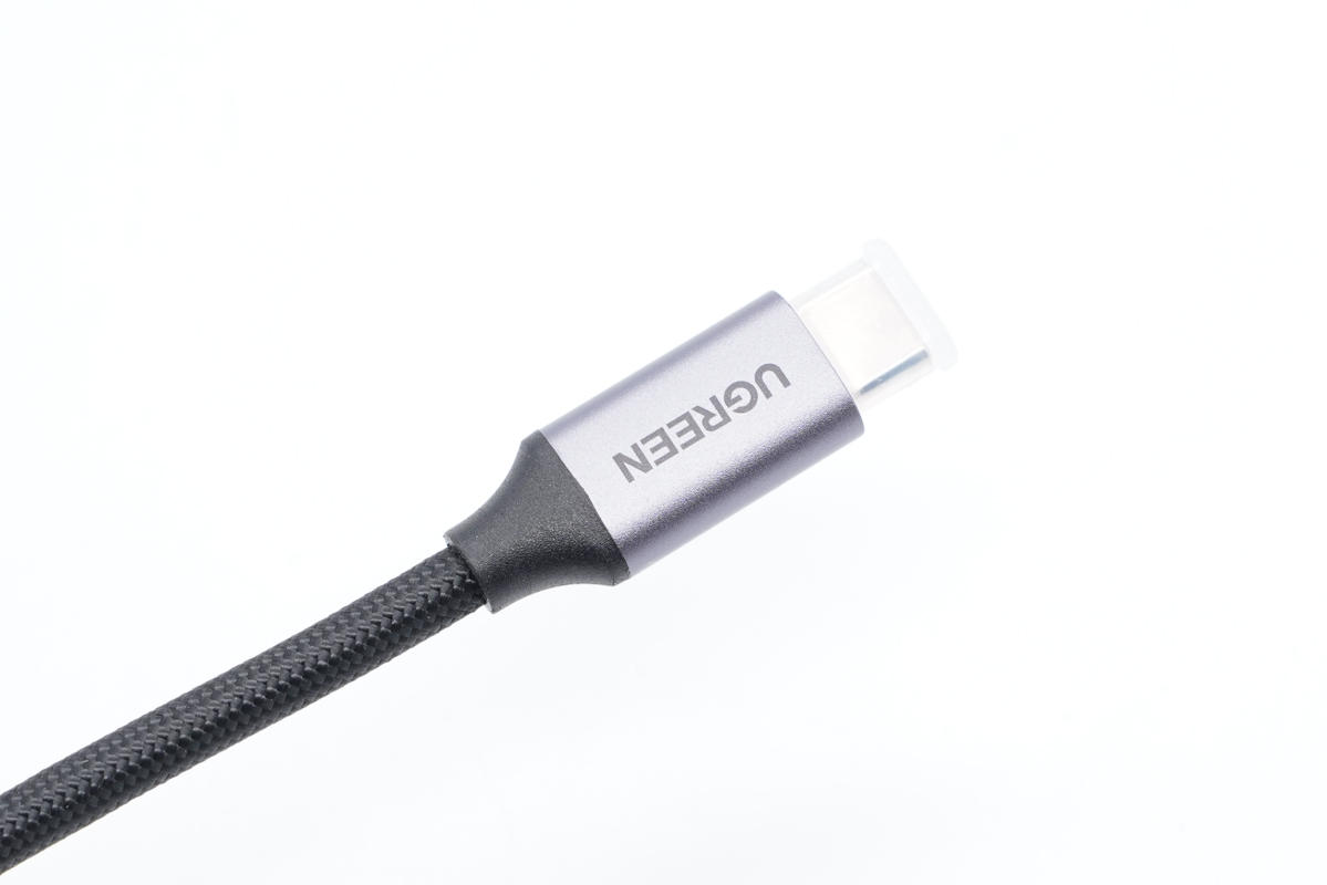

Type-C公头套有塑料壳防尘保护。
线头采用铝合金材质外壳,两侧圆润,同时外壳表明喷砂以及印有UGREEN品牌logo。

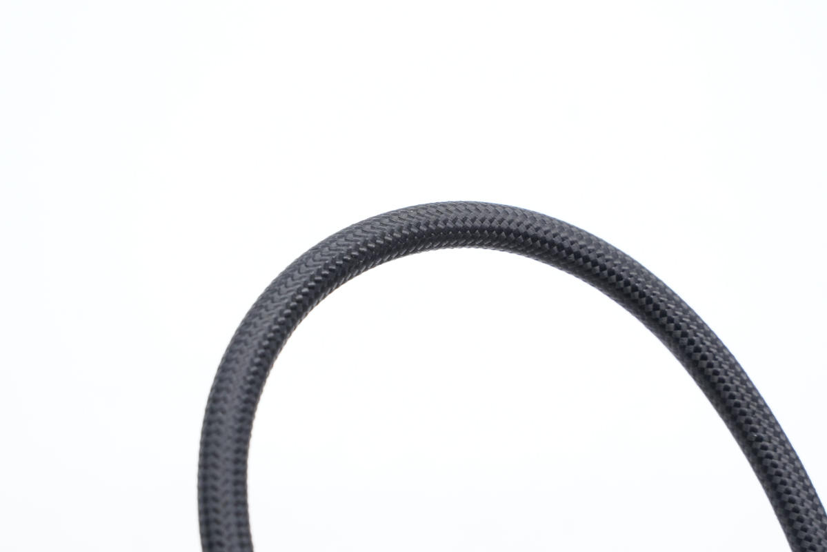

线身采用了编织材质,相较于常规的PVC材质要更耐磨耐脏。

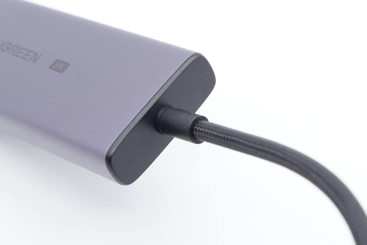

线缆和扩展坞机身交界处做了抗弯折处理。

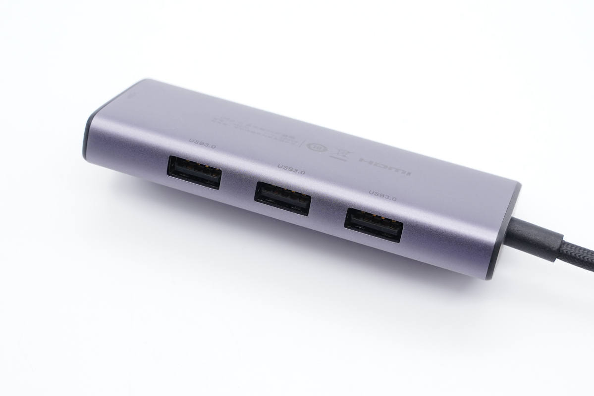

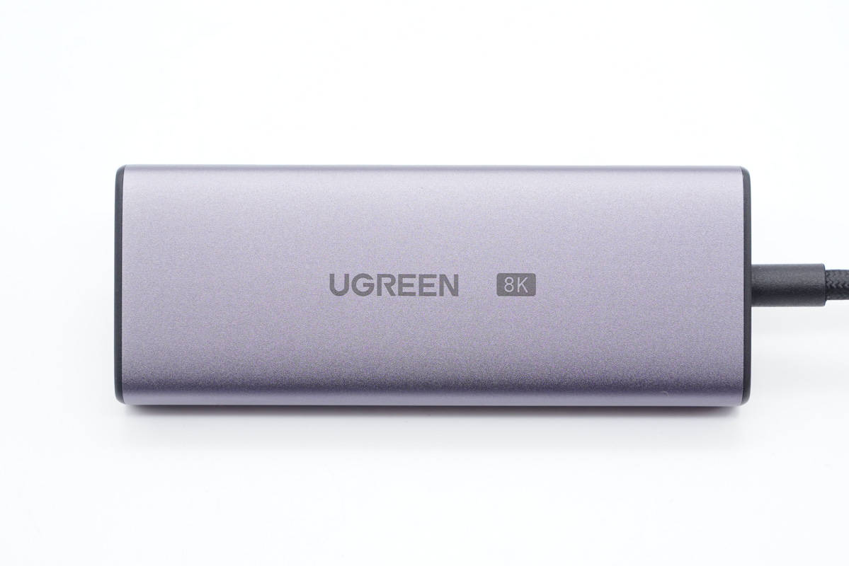

拓展坞本体部分也是采用铝合金材质,两端外壳为塑料。铝合金外壳表面喷砂处理,手感好颜值高。机身中心印有UGEEEN品牌logo以及8K标识。

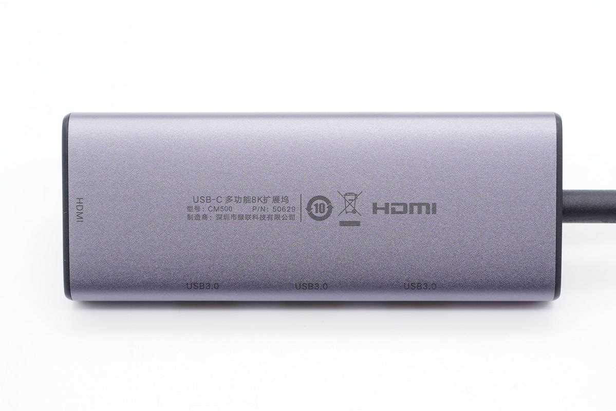

机身背面印有产品名称、型号CM500、制造商深圳市绿联科技有限公司等信息,功能接口旁印有HDMI、USB3.0提示标识。
机身一侧设有三个USB3.0接口,均采用黑色胶芯,支持数据高速传输。

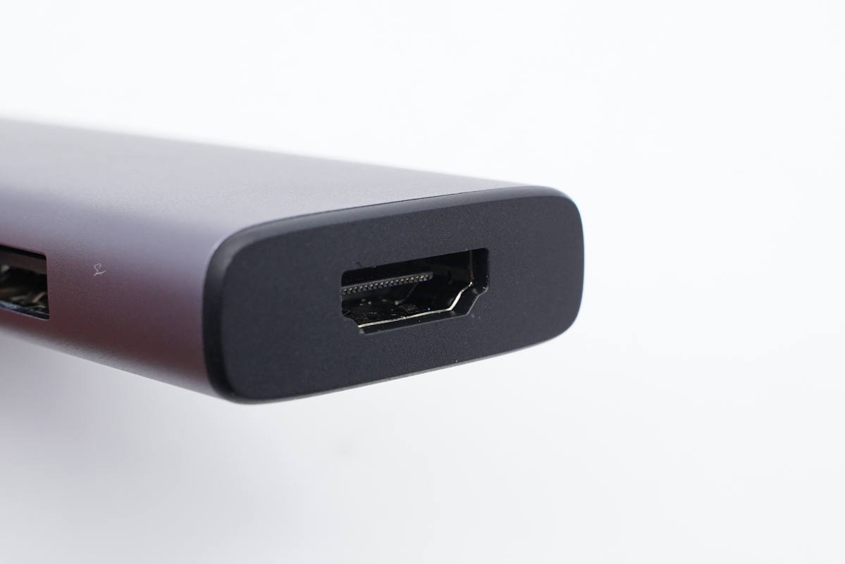

机身一端设有HDMI接口,支持8K视频输出,也就是这款拓展坞最大的特点所在。

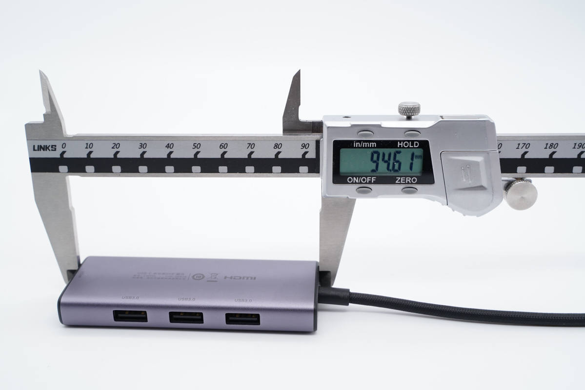

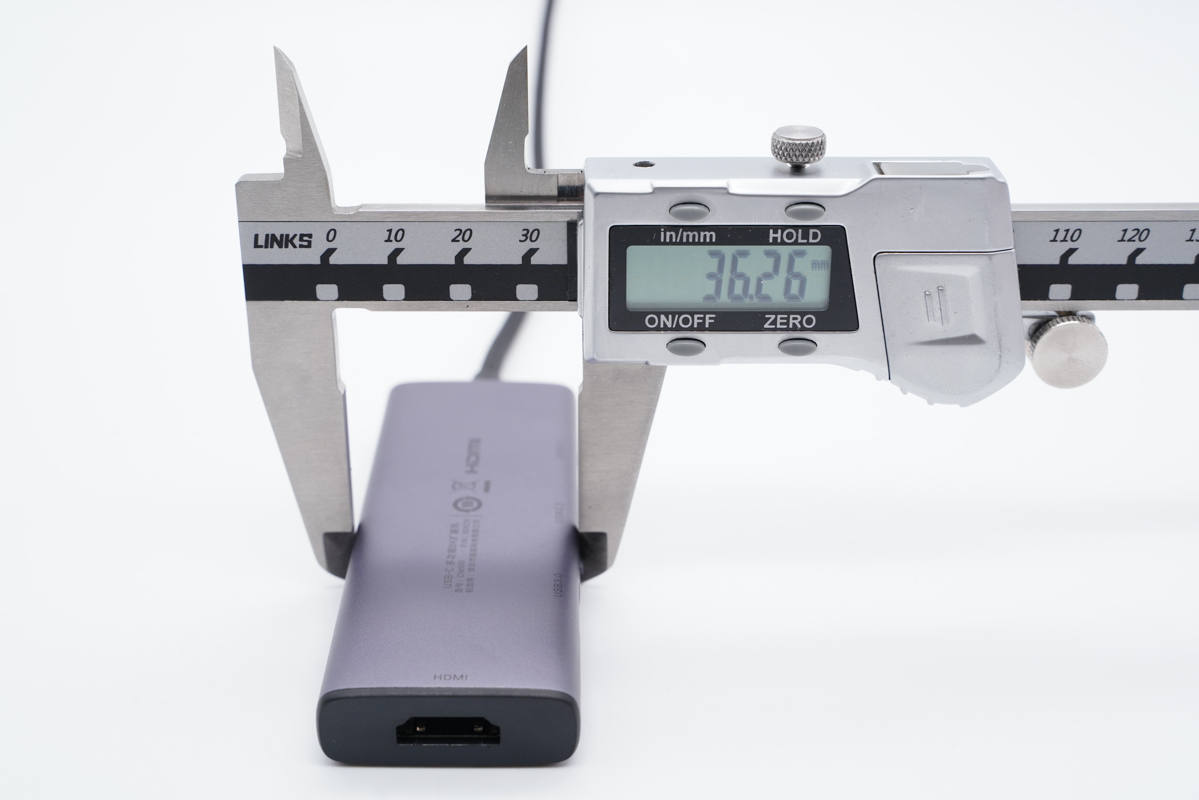

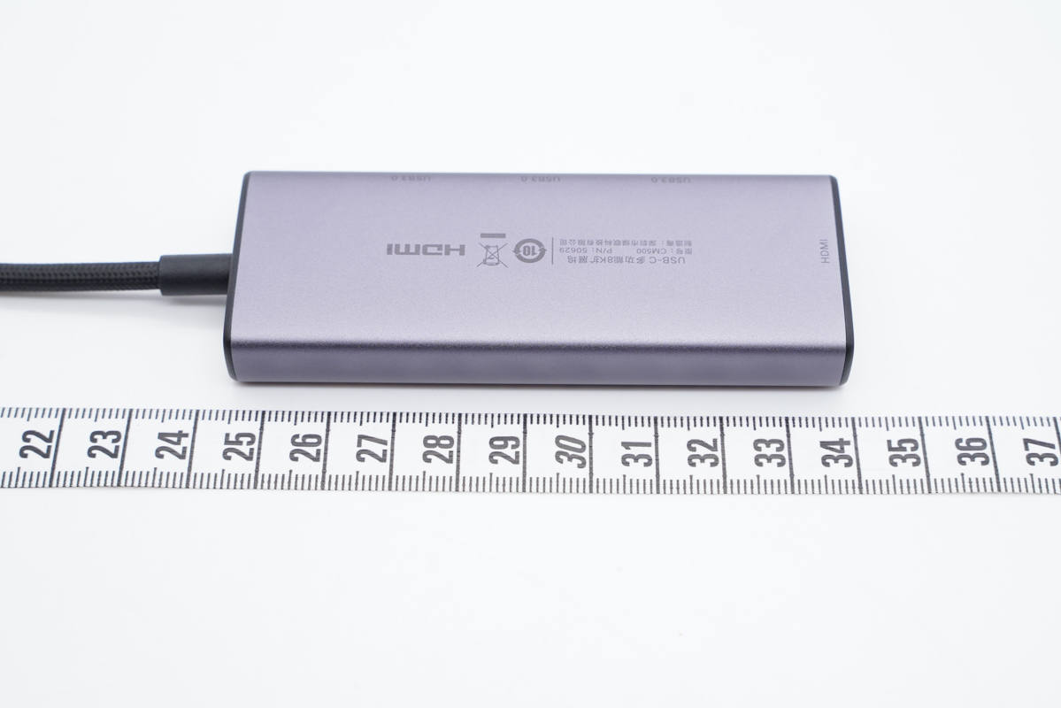

测得扩展坞机身长度为94.61mm。
宽度为36.26mm。
厚度为13.1mm。
另外测得线缆长度约为24.5cm,加上机身总长度约为34cm。

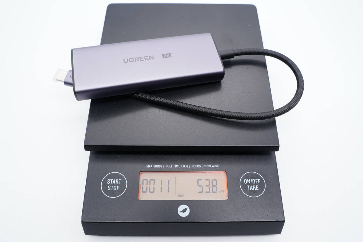

净重约为54g。

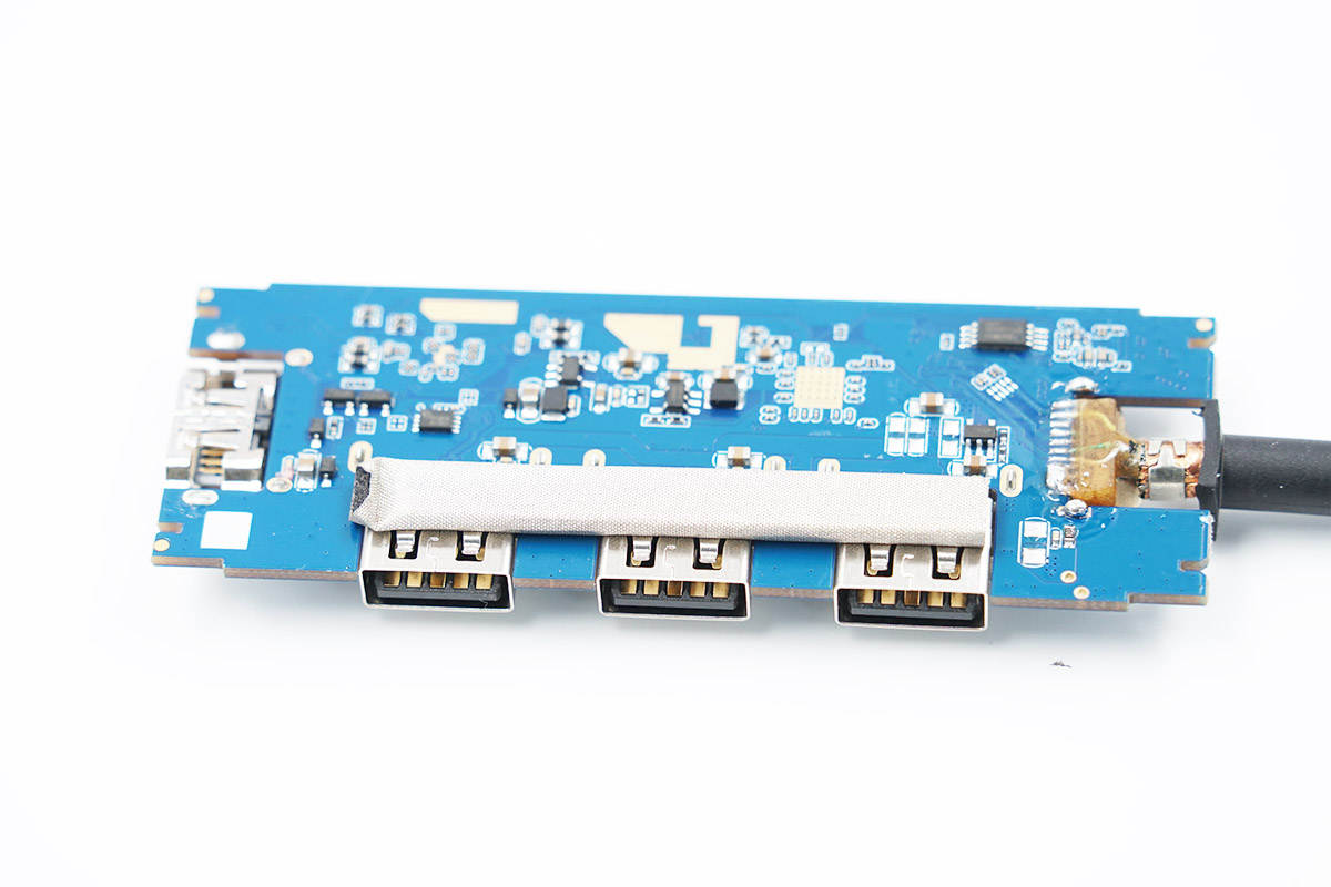

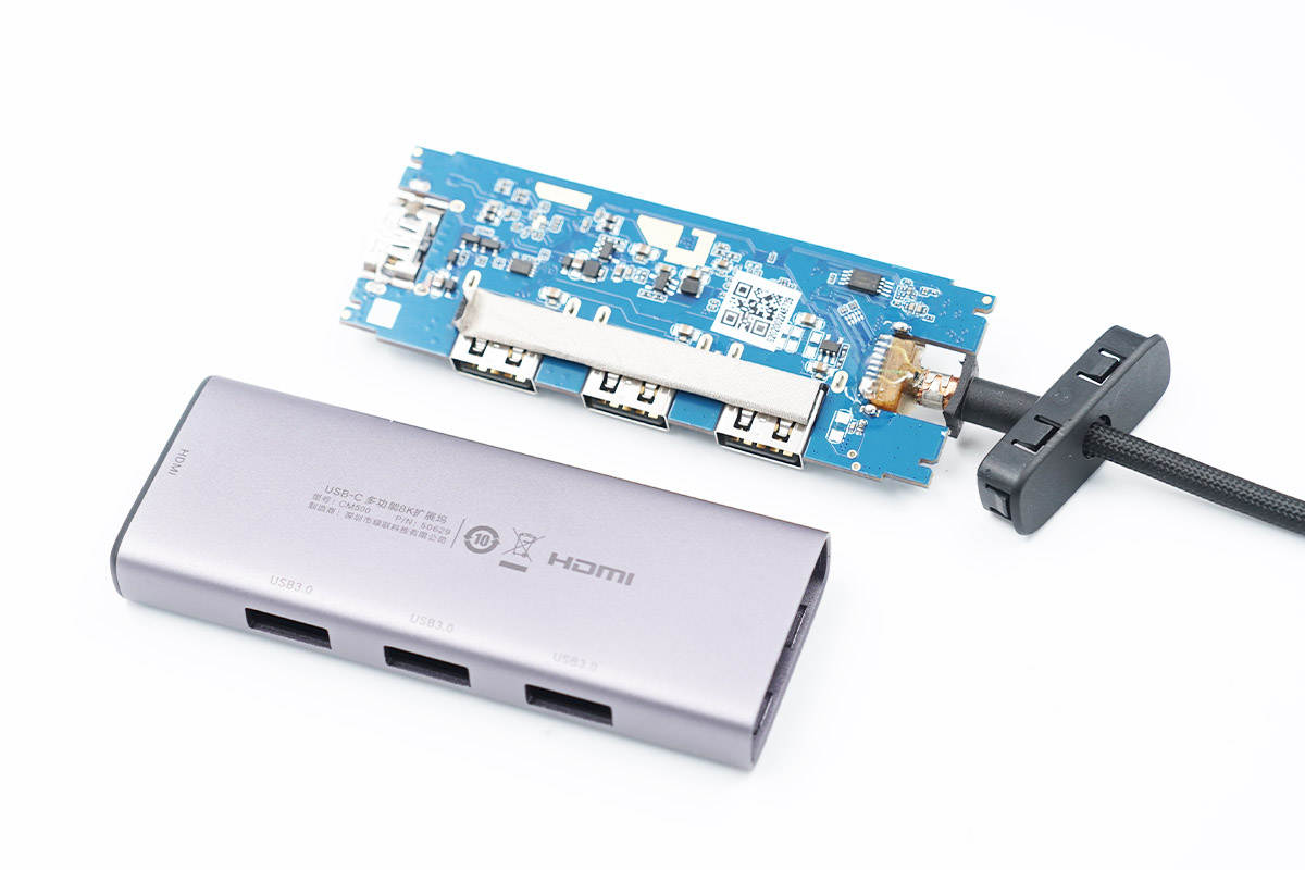

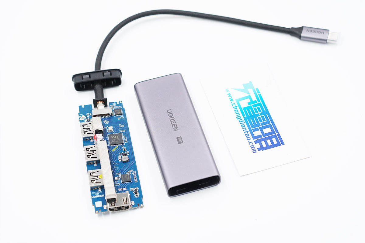

拆掉线缆端塑料壳将PCB板取出,卡扣固定封装。

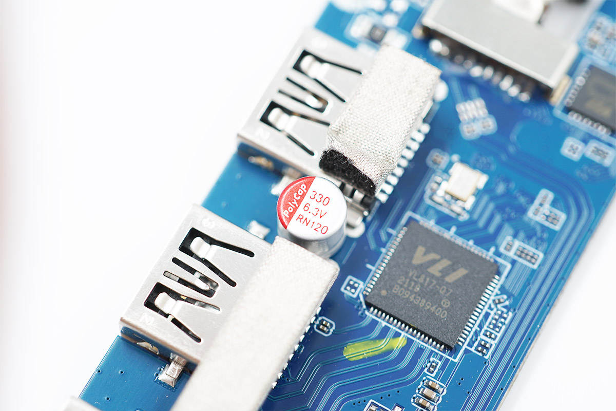

板子正面比较显眼的是三颗芯片,端口都贴有导电布接地。
接口背面也贴有导电布。
线缆焊接处套有金属壳保护。
线芯焊接处注塑加固。

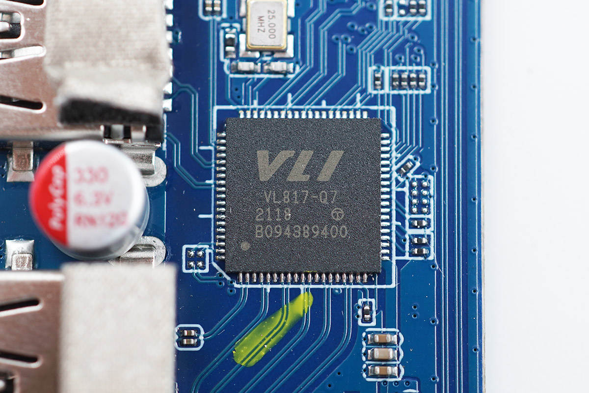

威锋电子VL817-Q7,这是一颗USB3.1G1 4口集线器芯片,用于USB接口扩展。

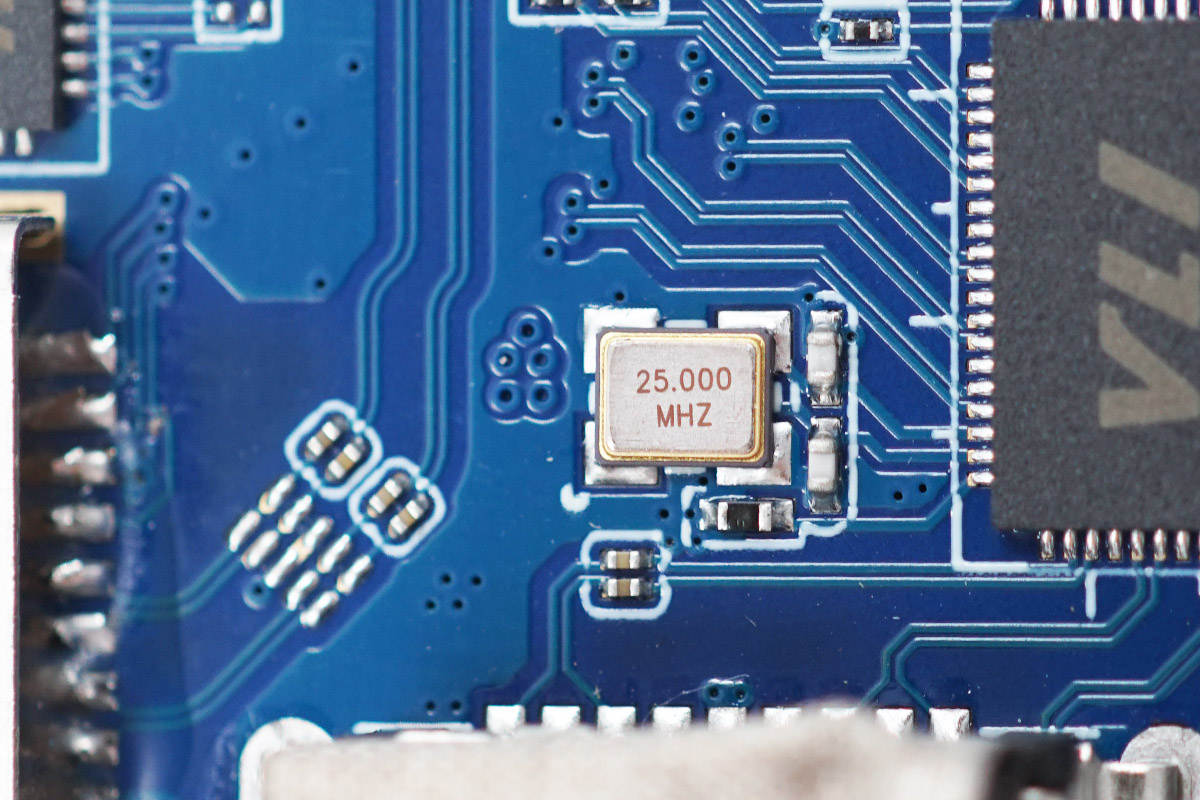

25.000MHz无源晶振,为芯片提供时钟。
一颗滤波固态电容,规格为6.3V 330μF。

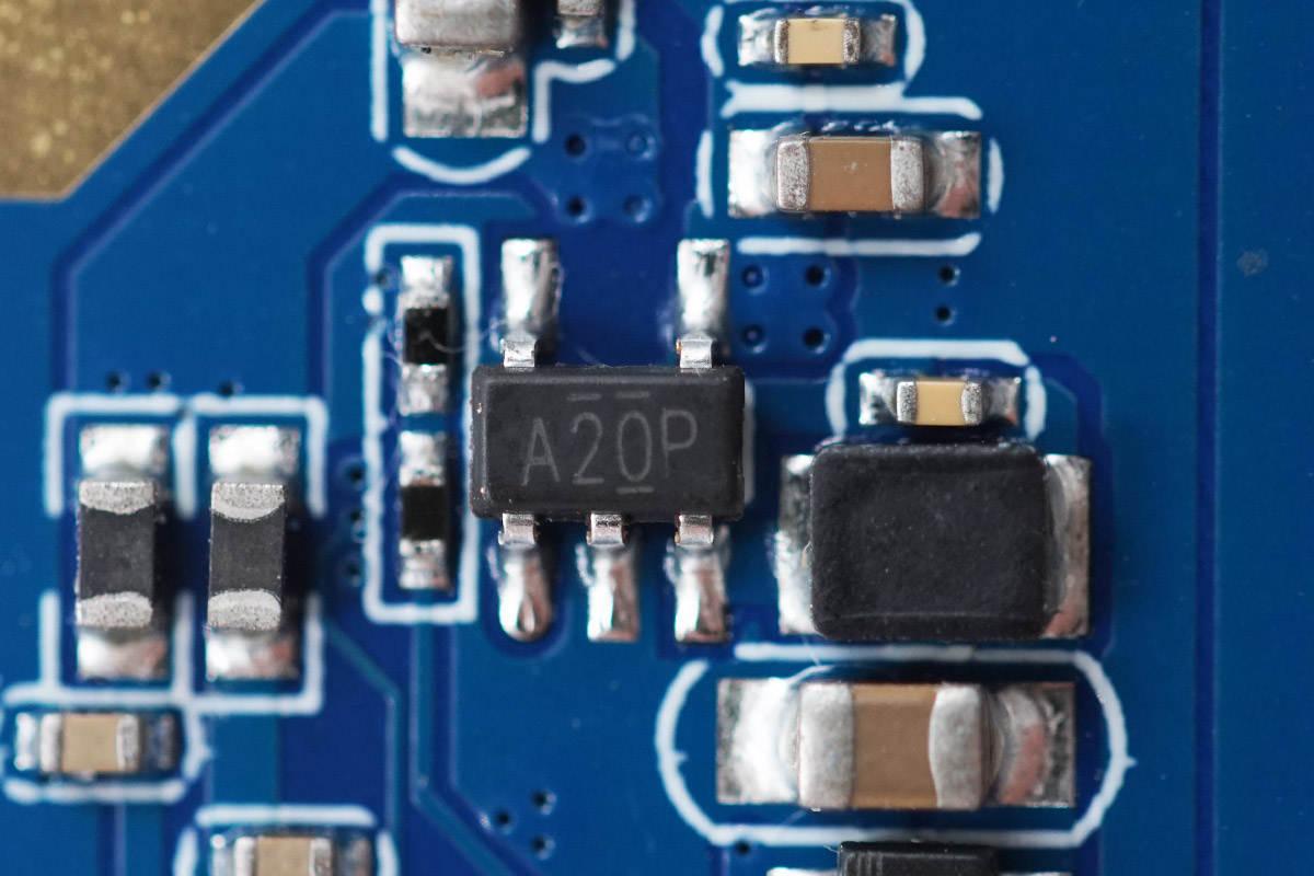

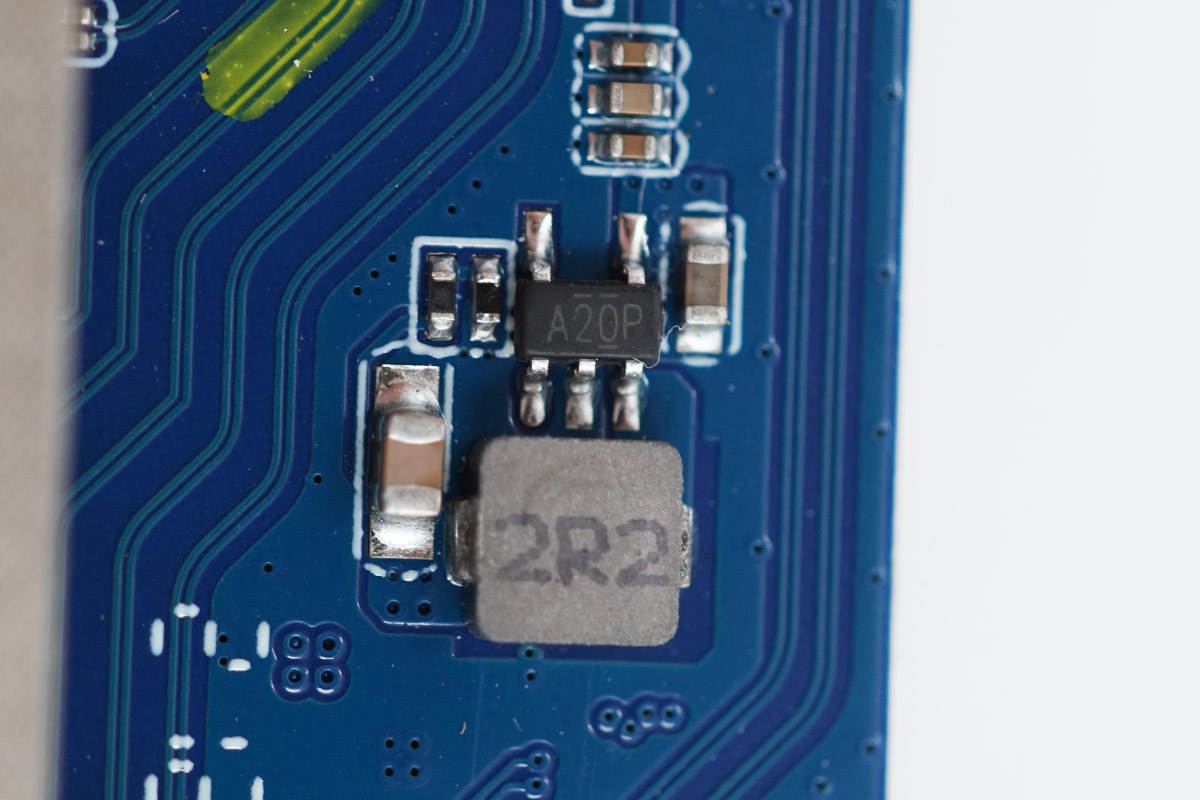

丝印A20P的芯片,旁边是一颗2R2电感。

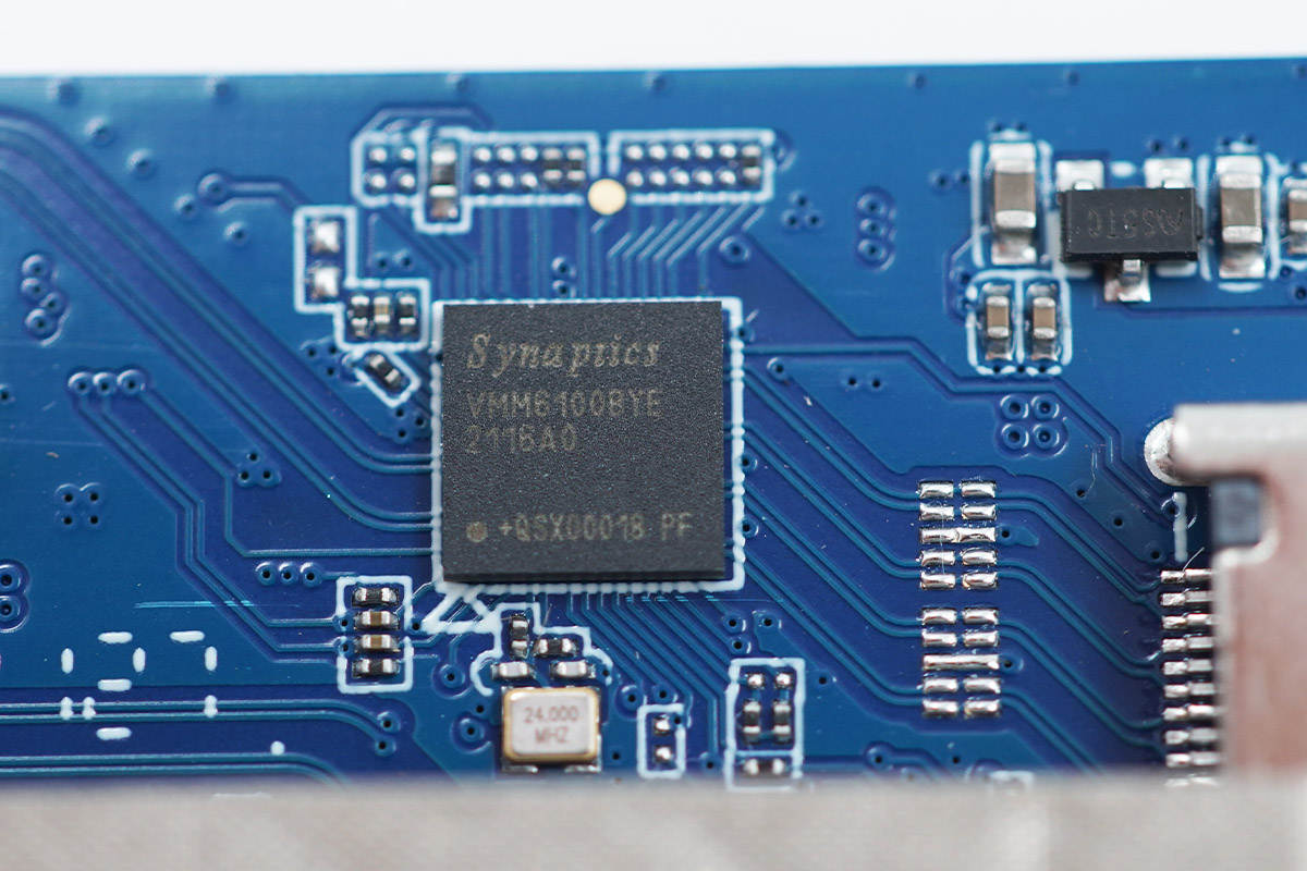

新思 VMM6100BYE的视频转换芯片,USB-C / DP HBR3接收器端口到HDMI2.1转换器芯片,支持DSC1.2a解码/直通输出,支持HDCP2.3数字内容保护协议,支持安全固件更新,安全启动,支持8K 60Hz或4K 120Hz输出。

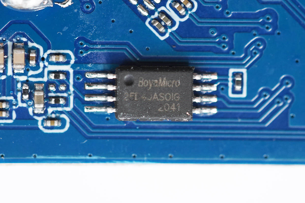

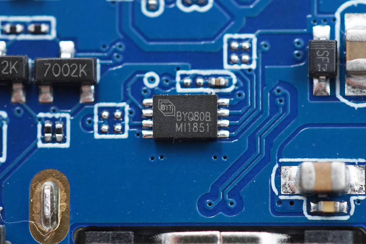

博雅BY25D40AS 3.3V SPI Nor Flash,用于存储固件信息。

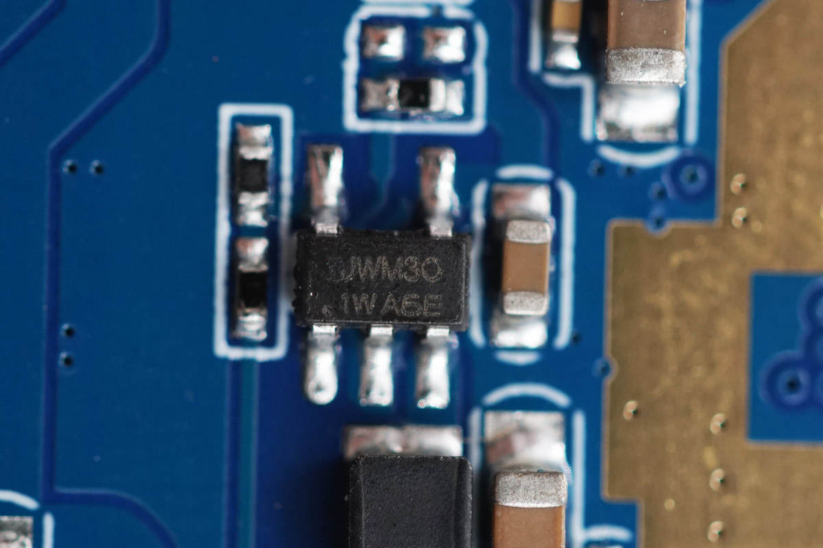

杰华特 JW5250A 同步降压转换器,支持1A输出电流,内部集成MOS管,支持完善的保护功能。
丝印A20P的降压芯片。
博雅 25Q80存储器,8M容量,用于存储配置信息。

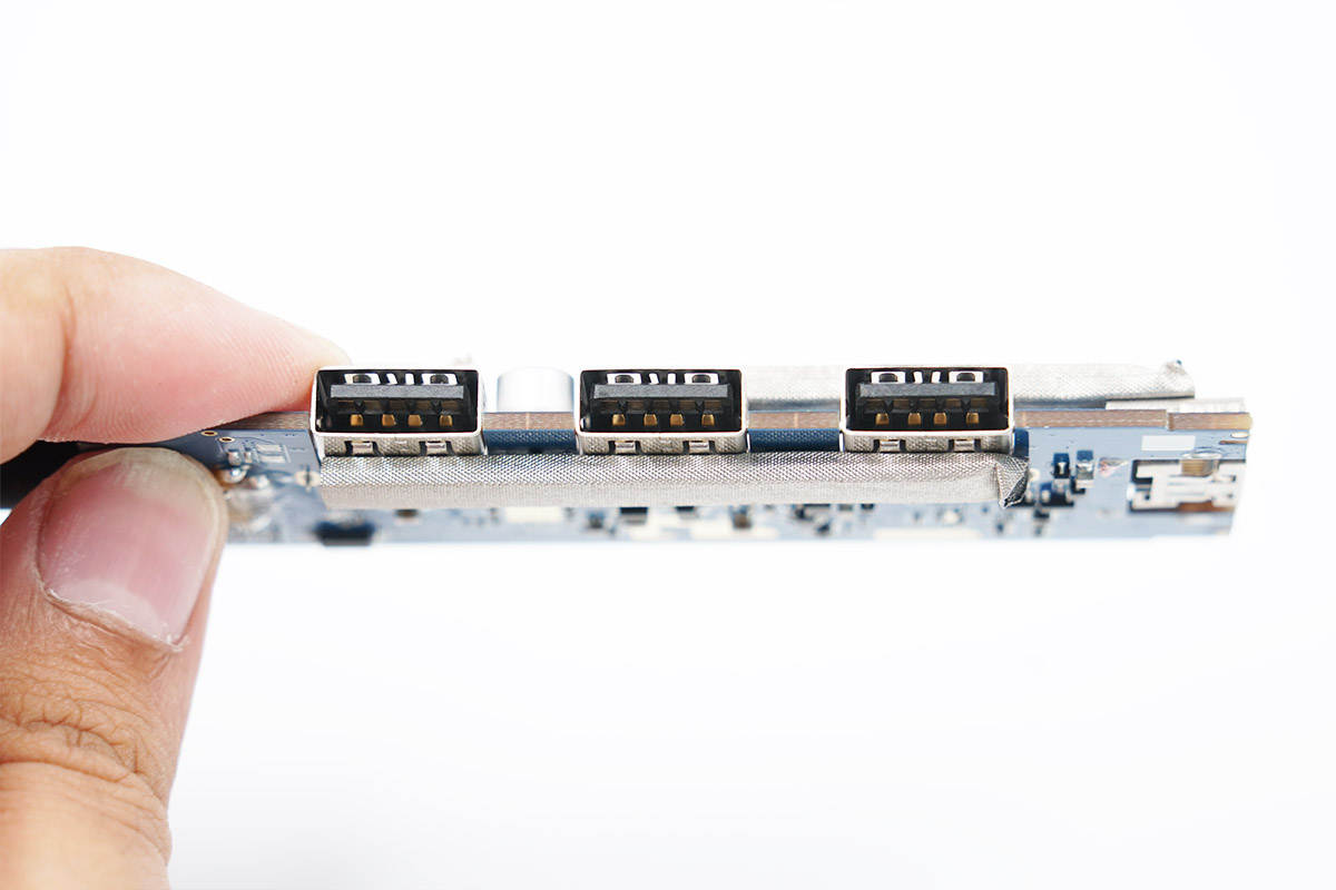

USB3.0接口均沉板过孔焊接。
HDMI接口也是沉板处理,降低机身厚度。
绿联这款8K扩展坞自带USB-C编织线缆,方便耐用。扩展坞机身采用铝合金材质,表面喷砂处理,不仅手感好保护性也强,此外还有利于散热。充电头网拆解发现,扩展坞采用了知名厂商威锋电子的VL103-Q3控制器以及VL817-Q7集线器芯片,新思 VMM6100BYE的视频转换芯片等。
产品的功能接口沉板过孔焊接,降低机身厚度,此外由于扩展坞采用金属机身壳,接口还都贴有导电布接地,细节讲究。
