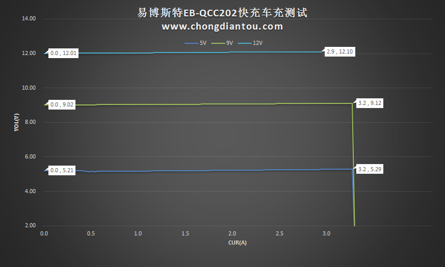

尝试触发快充,触发QC快充成功。接下来测试一下其USB输出口的输出能力。
5V空载5.21V,最大输出5.29V/3.2A;9V最大输出9.12V/3,2A;12V最大输出12.10V/2.9A,功率接近36W,相当给力。

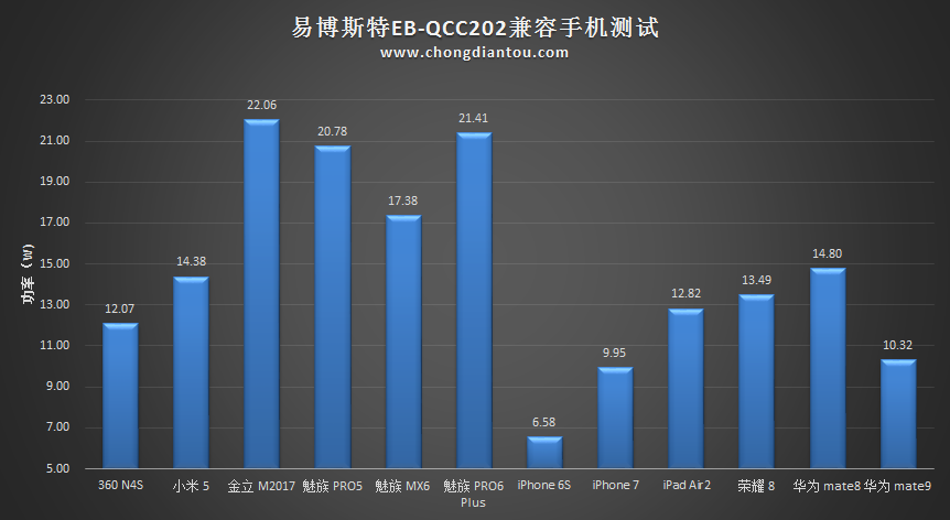

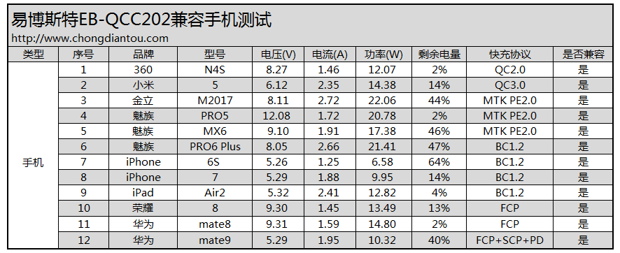

看看其兼容性如何。
对主流手机的测试中,QC3.0、mtk、bc1.2以及FCP均能够支持。

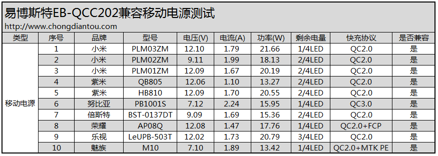

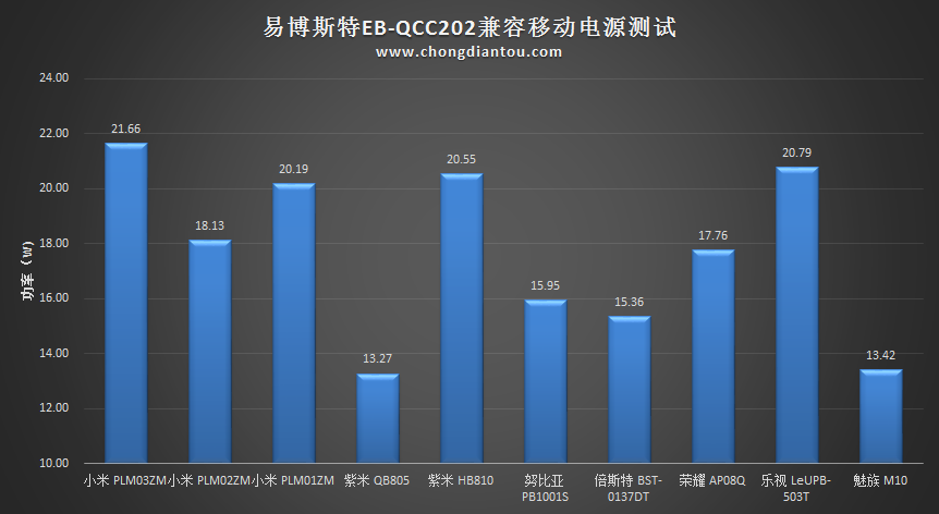

移动电源也自然是没有问题的,最大输出接近22W,非常不错。
