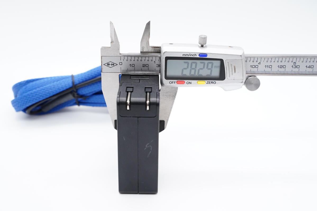

机身厚度为28mm。

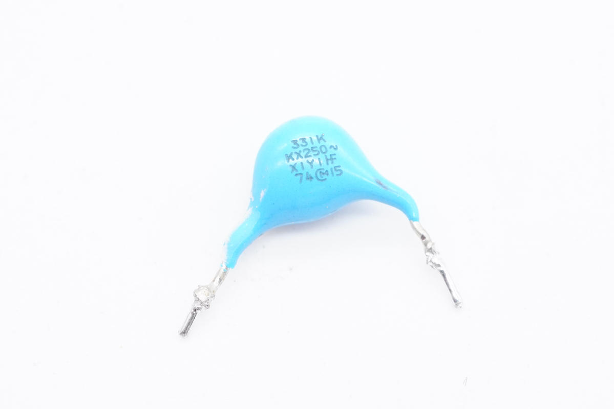

蓝色Y电容特写。
另一颗特写。
