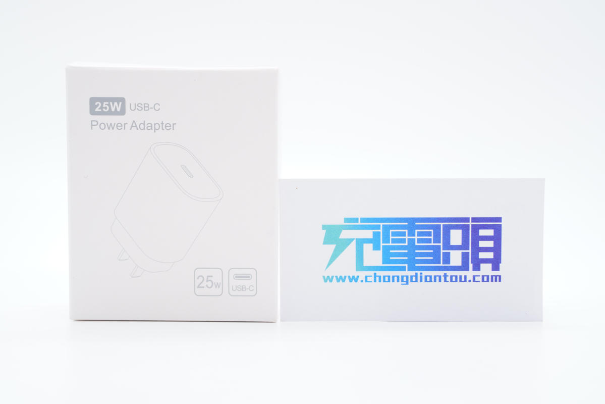

包装盒正面印有产品名称、外观简图、25W和USB-C接口标识。
侧面印有充电器参数信息。
背面印有充电器相关注意事项。
包装内含充电器、合格证和保修卡。

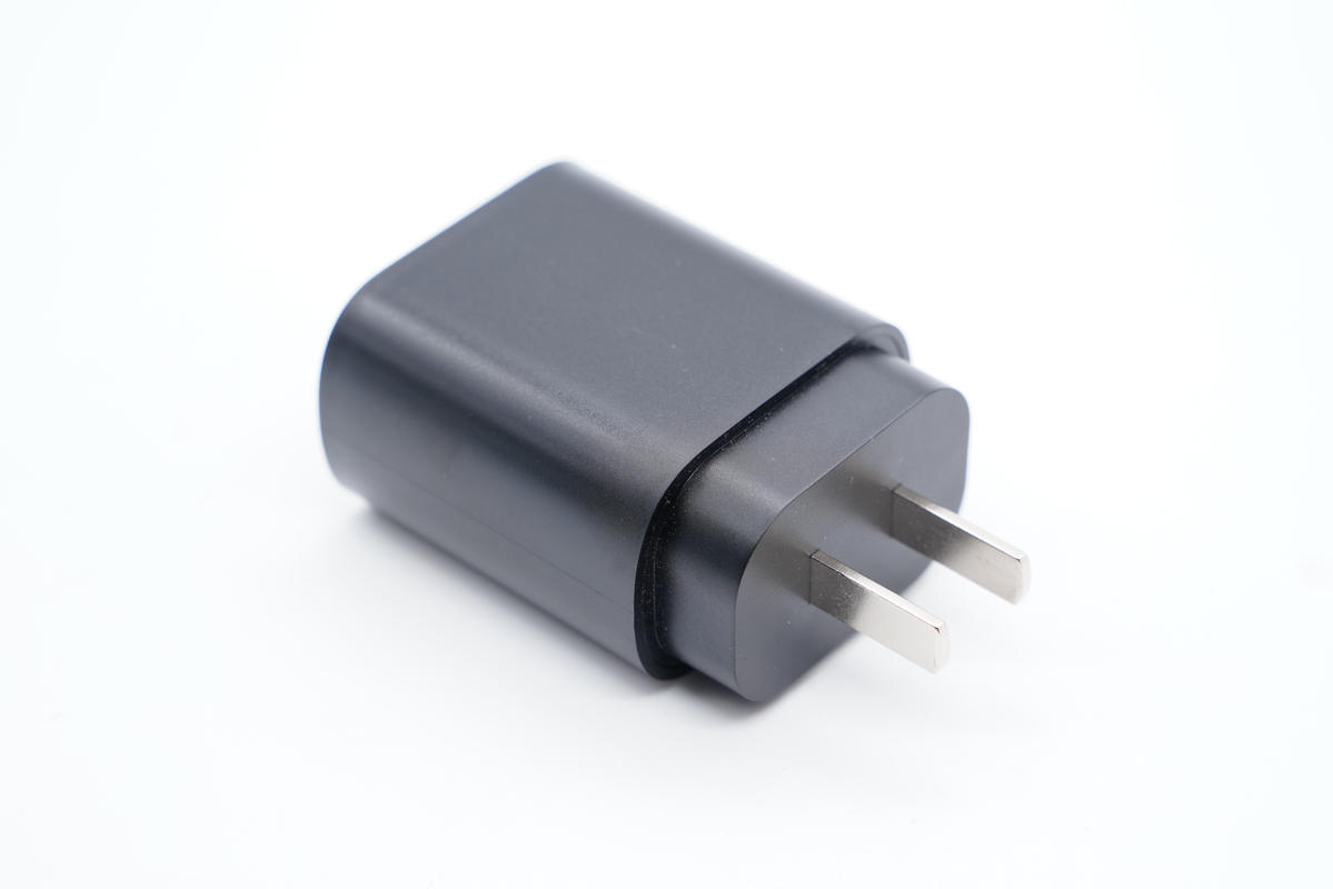

充电器采用经典直板造型设计,PC材质黑色外壳表面哑光处理,两侧过渡圆润,整体十分简洁。
输入端设有小一圈凸出外壳,配备固定国标插脚。

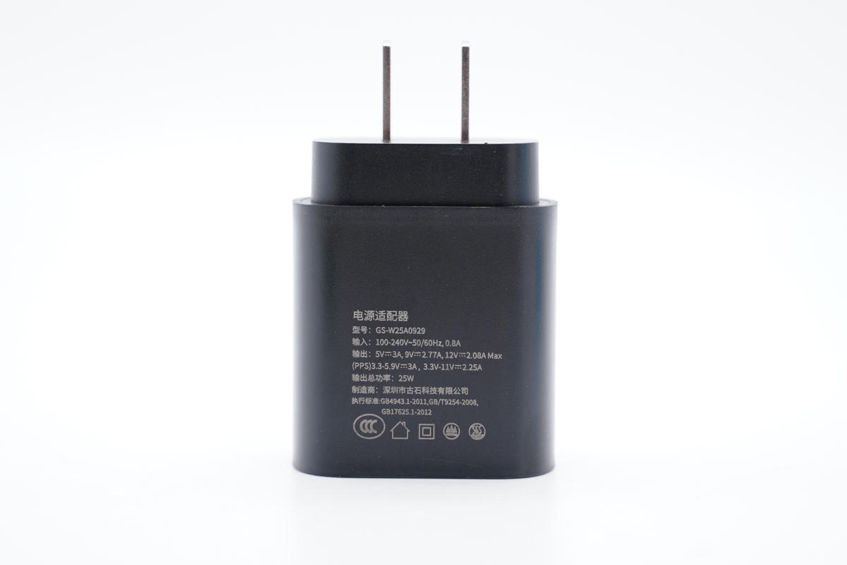

机身背面印有充电器参数信息
型号:GS-W25A0929
输入:100-240V~ 50/60Hz 0.8A
输出:5V3A、9V2.77A、12V2.08A
PPS:3.3-5.9V3A、3.3-11V2.25A
输出总功率:25W
制造商:深圳市古石科技有限公司
充电器已经通过了CCC认证。

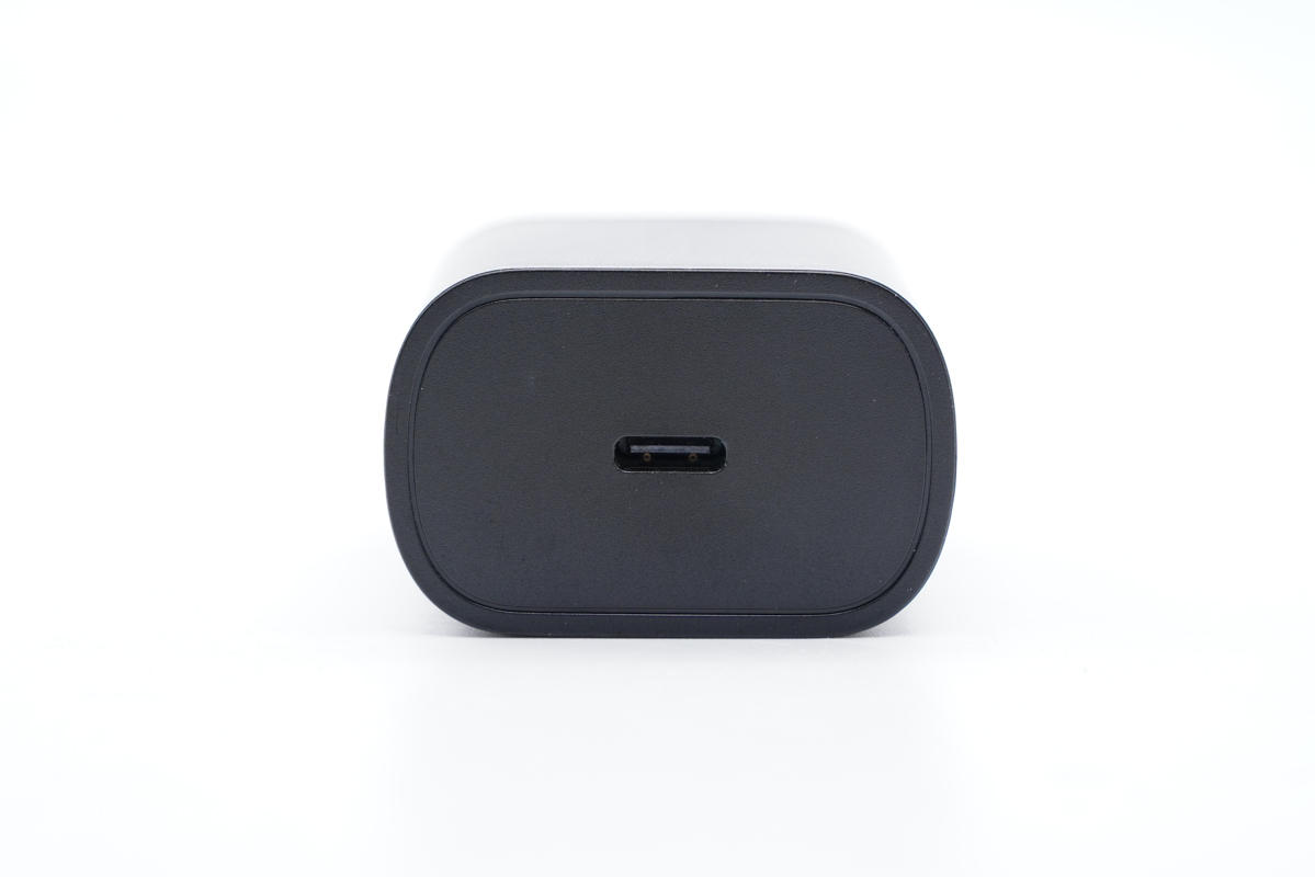

输出顶面配有单USB-C接口,居中设计,黑色胶芯不露铜。

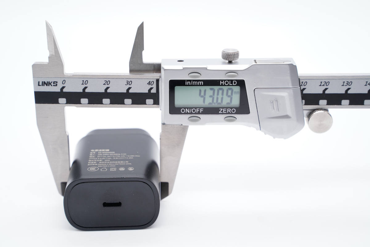

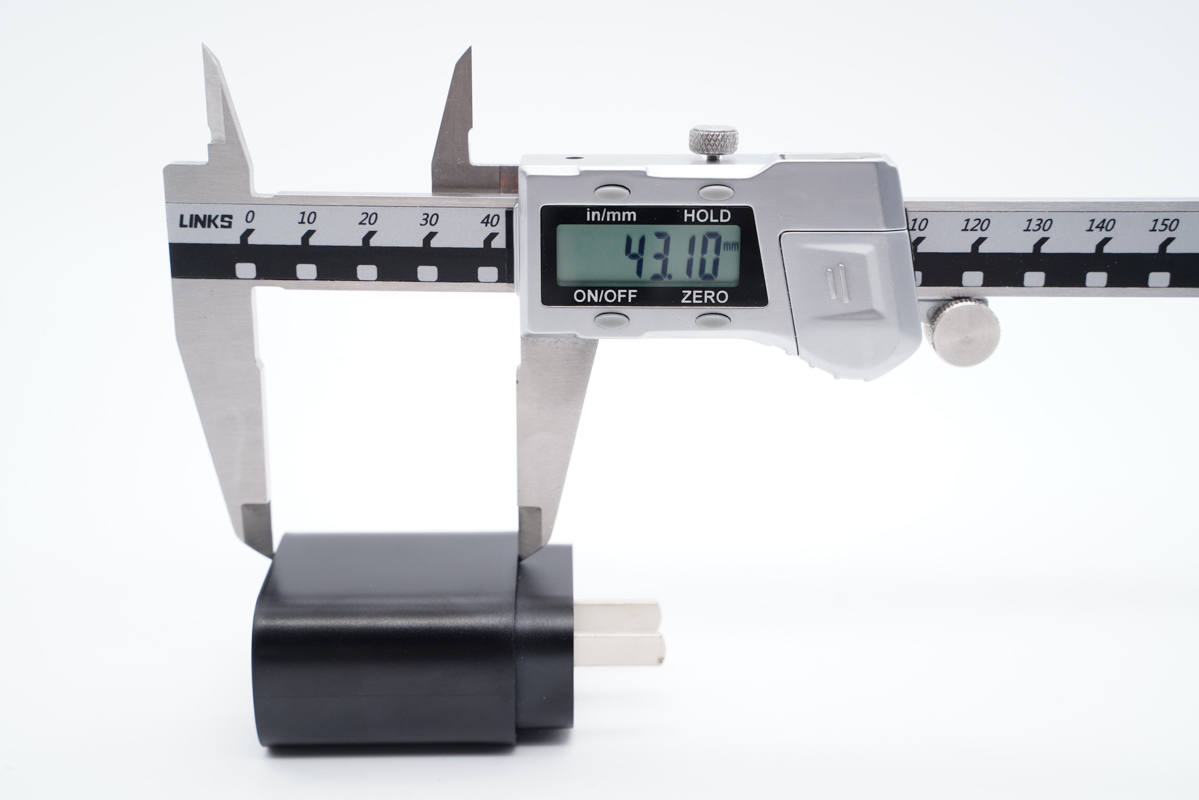

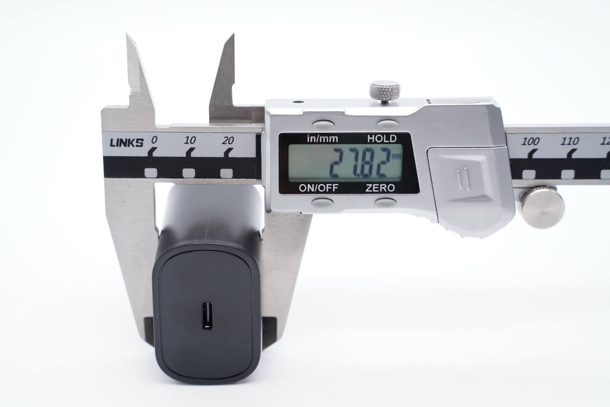

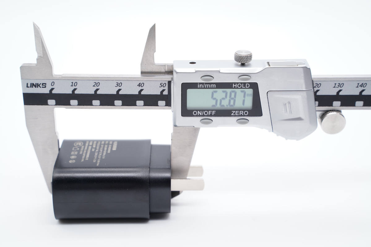

测得充电器机身总长度为52.87mm。
主体机身长度为43.1mm。
宽度为43.09mm。
厚度为27.82mm。

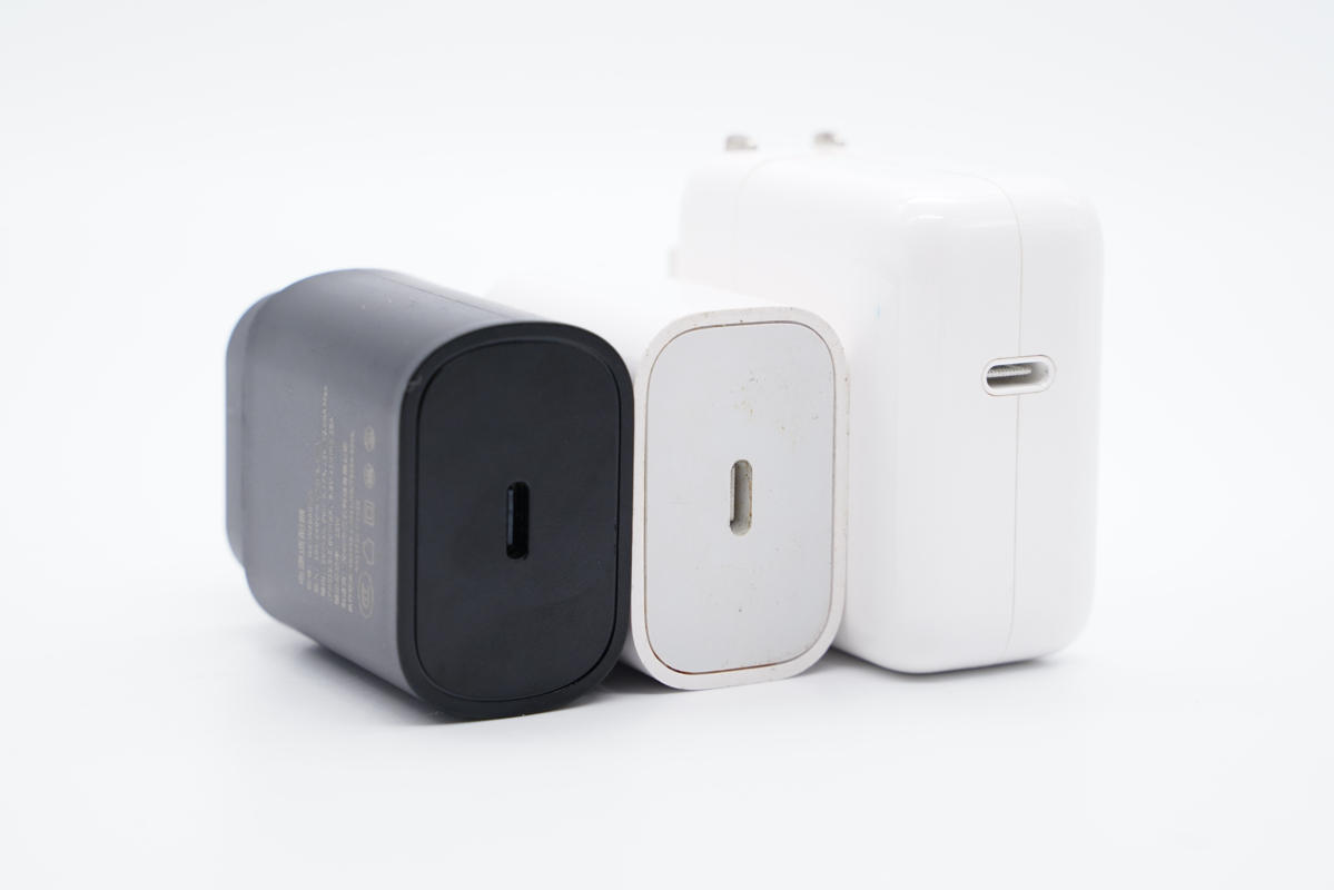

和苹果20W(中)以及30W(右)充电器直观对比。
充电器拿在手上的大小直观感受。

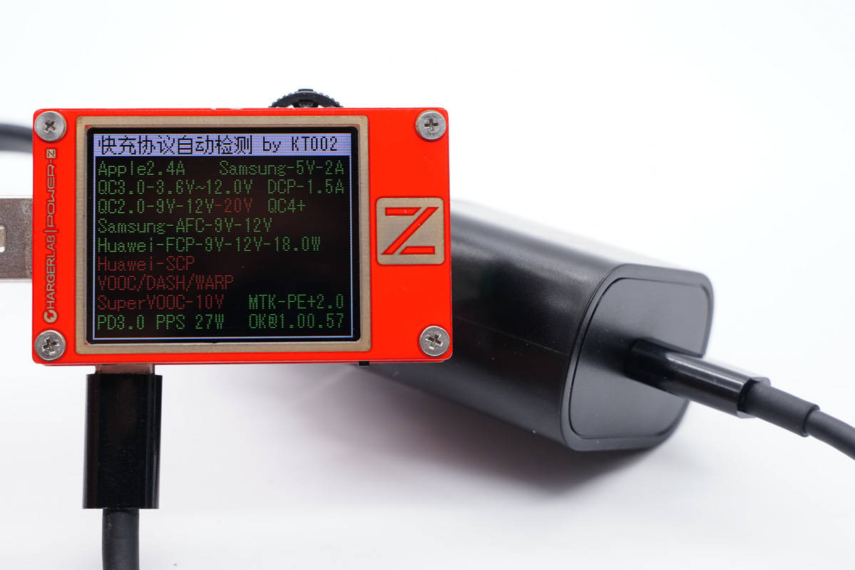

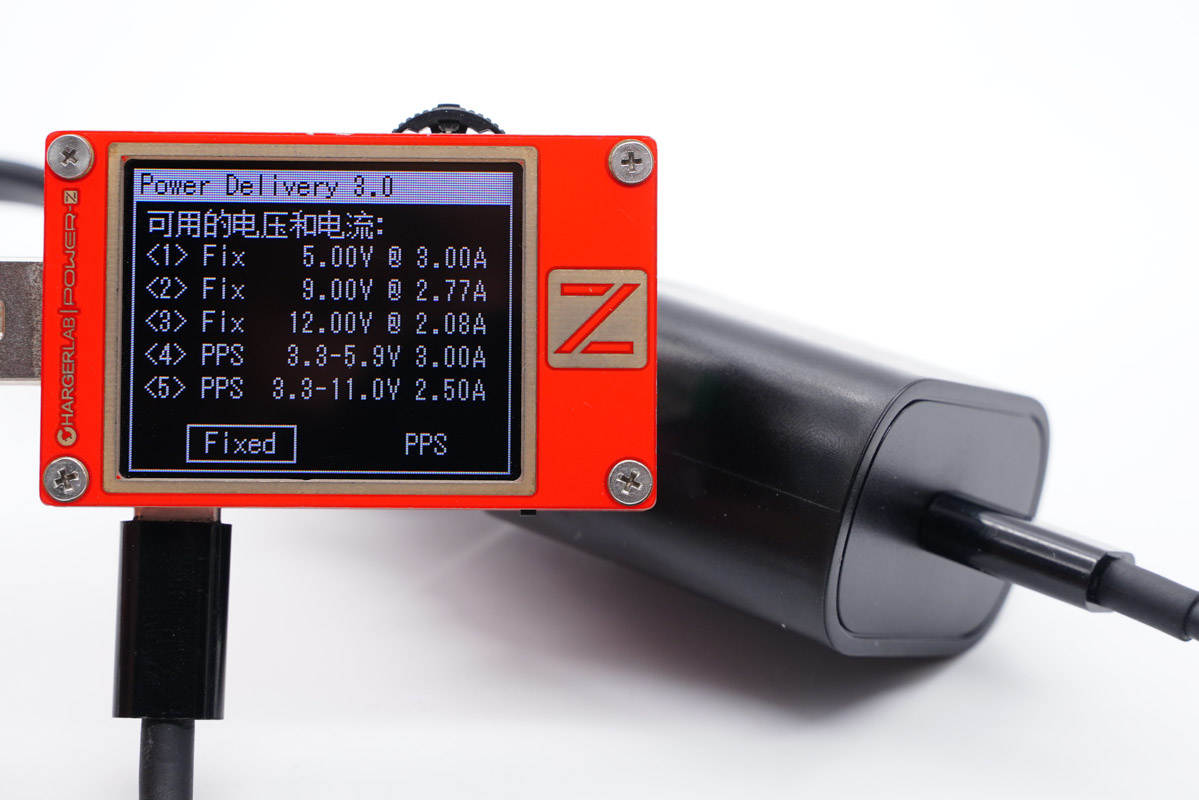

使用ChargerLAB POWER-Z KT002测得USB-C口支持Apple 2.4A、Samsung 5V2A和DCP协议,以及QC2.0/3.0、AFC、FCP、PE2.0、PD3.0、PPS快充协议。
此外PDO报文显示C口还具备5V3A、9V2.77A、12V2.08A三组固定电压档位,以及3.3-5.9V3A和3.3-11V2.5A两组PPS电压档位。

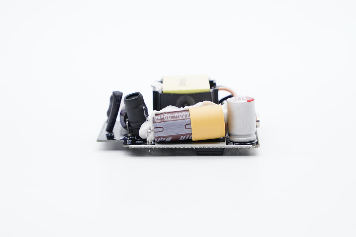

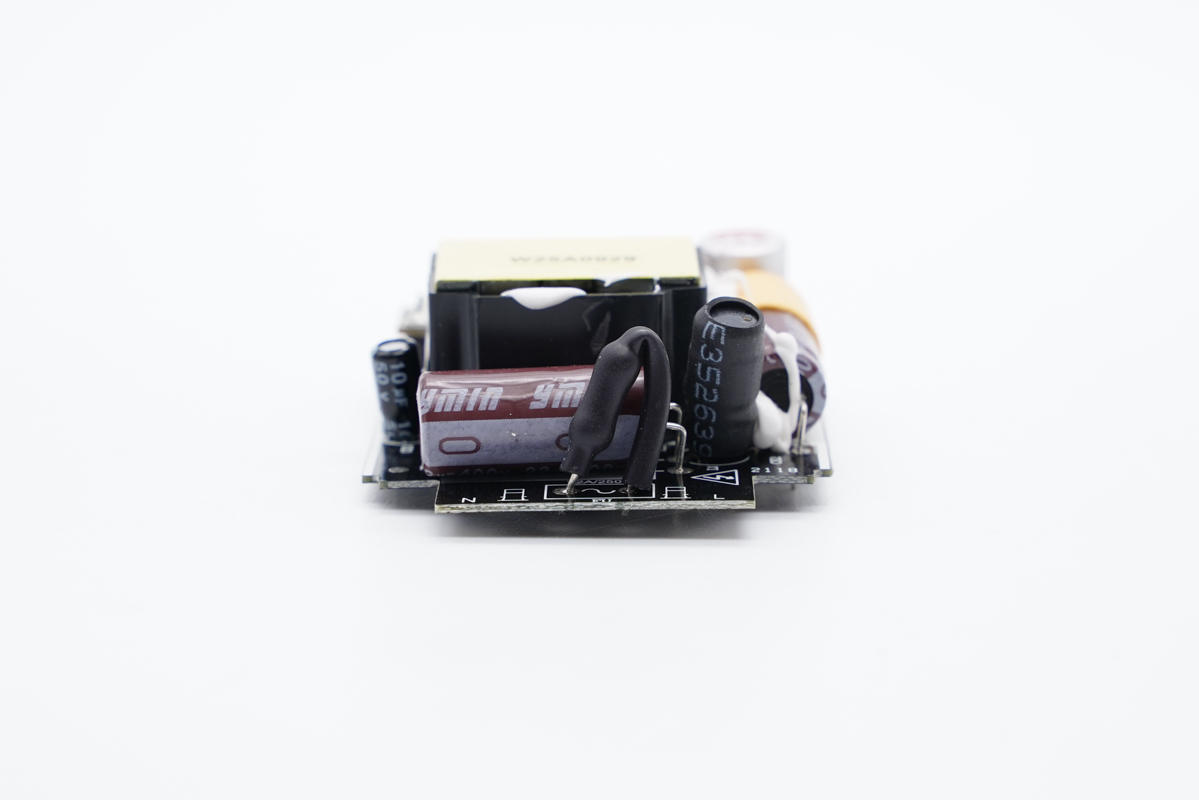

主板正面一览,前端左侧各横置一颗高压滤波电解电容,左侧的与输出固态电容之间还套有绝缘胶套并打胶加固。

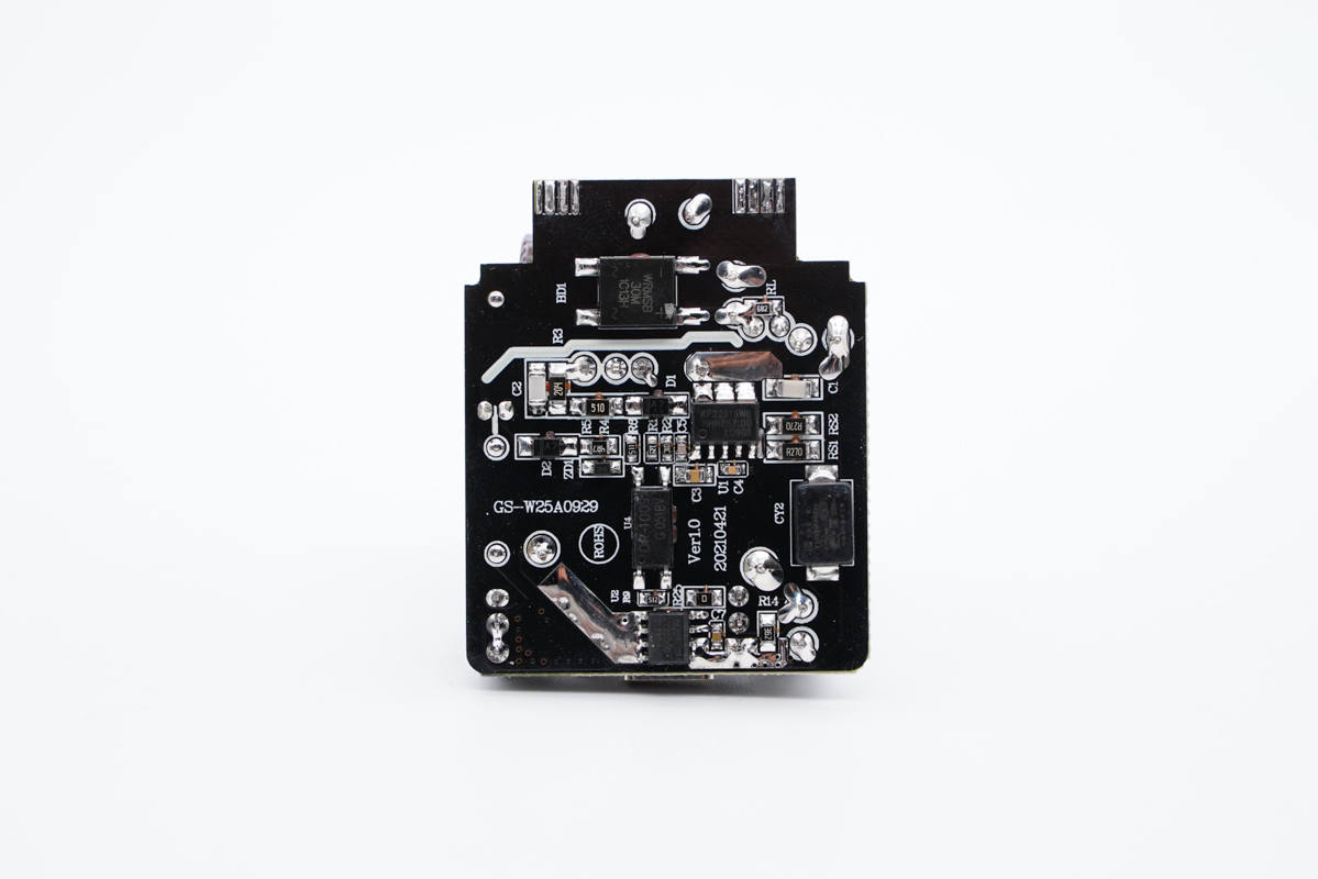

主板背面一览,开关电源主控芯片和同步整流芯片均内置MOS管,集成度高。
通过观察发现,充电器采用QR开关电源宽范围输出,协议芯片控制输出电压的经典架构设计,下面我们从输入端开始了解各元器件的信息。

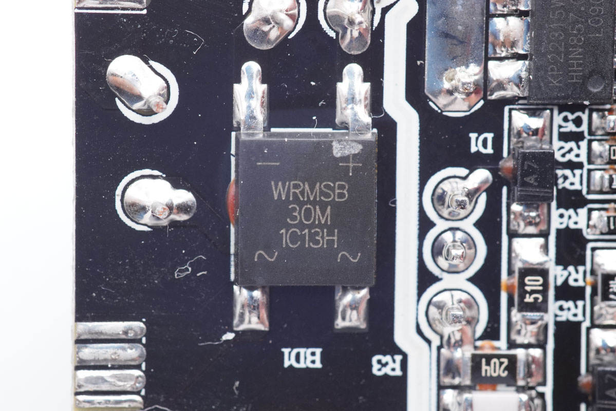

WRMSB30M整流桥来自沃尔德。

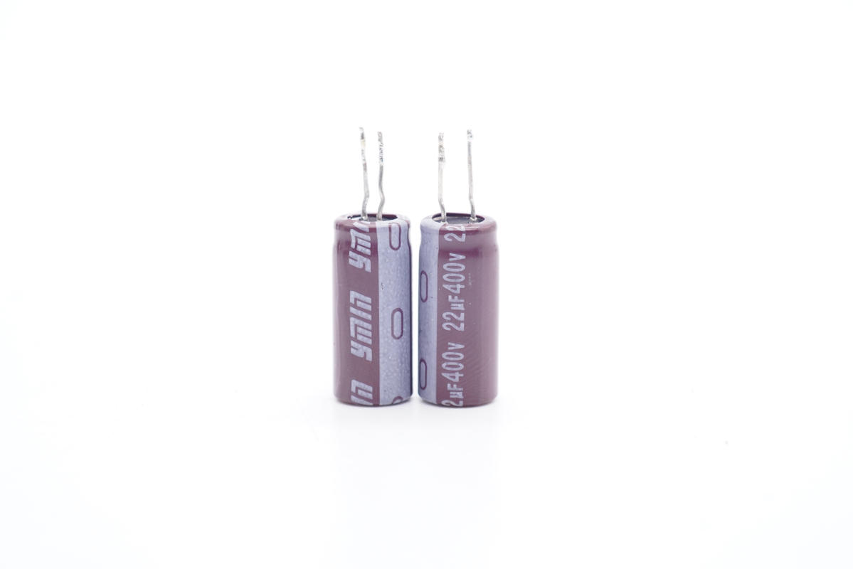

两颗高压滤波电解电容采用永铭KCX系列,规格均为400V 22μF。该系列产品工作温度范围在-55℃~105℃,3000小时寿命,并具备抗雷击、低漏电流(低待机功耗)、高纹波电流、高频低阻抗等性能优势。
充电头网了解到,凭借小体积的特点,永铭KCX系列电解电容还被公牛65W氮化镓快充、飞利浦65W氮化镓快充插座、摩米士65W 2C1A氮化镓快充充电器、柚比30W 1A1C氮化镓快充充电器、京造65W 1A1C氮化镓快充充电器、努比亚65W 2C1A氘锋氮化镓快充等产品采用,获得客户一致认可。

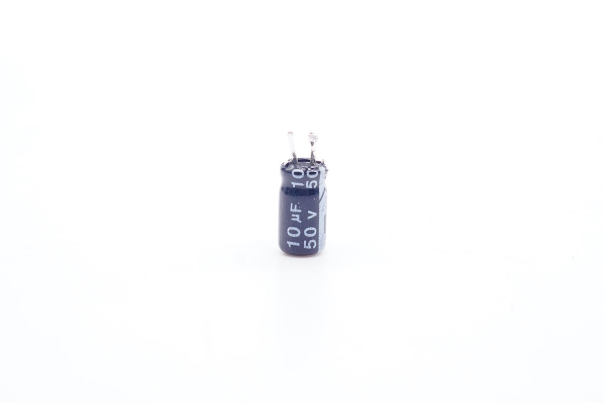

板子另一侧设有一颗主控芯片供电电容。
主控芯片供电电容特写,规格为50V 10μF。

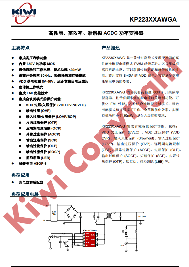

开关电源主控芯片采用必易微KP22315WG,是一款针对离线式反激变换器的高性能准谐振电流模式PWM转换芯片,集成有高压启动电路,可以获得快速启动和超低待机的性能,芯片支持8-40V的VDD供电,方便满足电源宽电压输出的要求。
其内置650V MOS管,内部具有高精度80kHz开关频率振荡器,且带有频率调制和电流峰值调制功能,可优化EMI性能。芯片结合准谐振控制模式,绿色节能模式和打嗝模式工作,全范围优化了系统效率,可实现待机功耗小于30mW,满足六级能效要求,并且集成全面的保护功能。
充电头网拆解了解到,必易微快充芯片还被安克可折叠迷你20W快充、NEOQUICK 65W 2C1A三口快充、宜丽客45W PD快充充电器、THEONE 65W 1A1C快充充电器、紫米新款20W PD快充、品胜迷你20W 1A1C快充、傲基20W PD快充、努比亚22.5W方糖快充等快充产品采用。

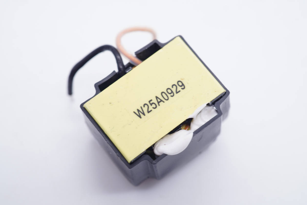

变压器套有塑料外壳绝缘。

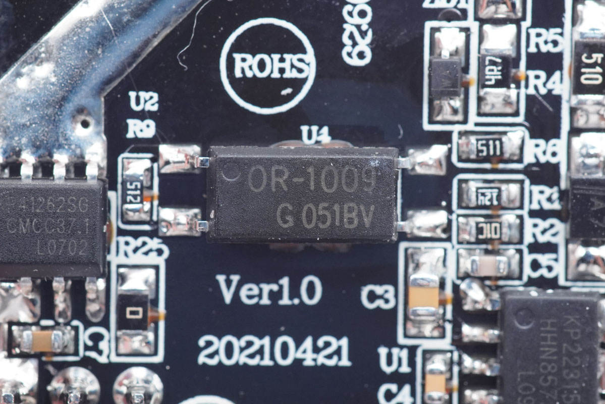

OR-1009光耦,用于初级次级通信,反馈调节输出电压。

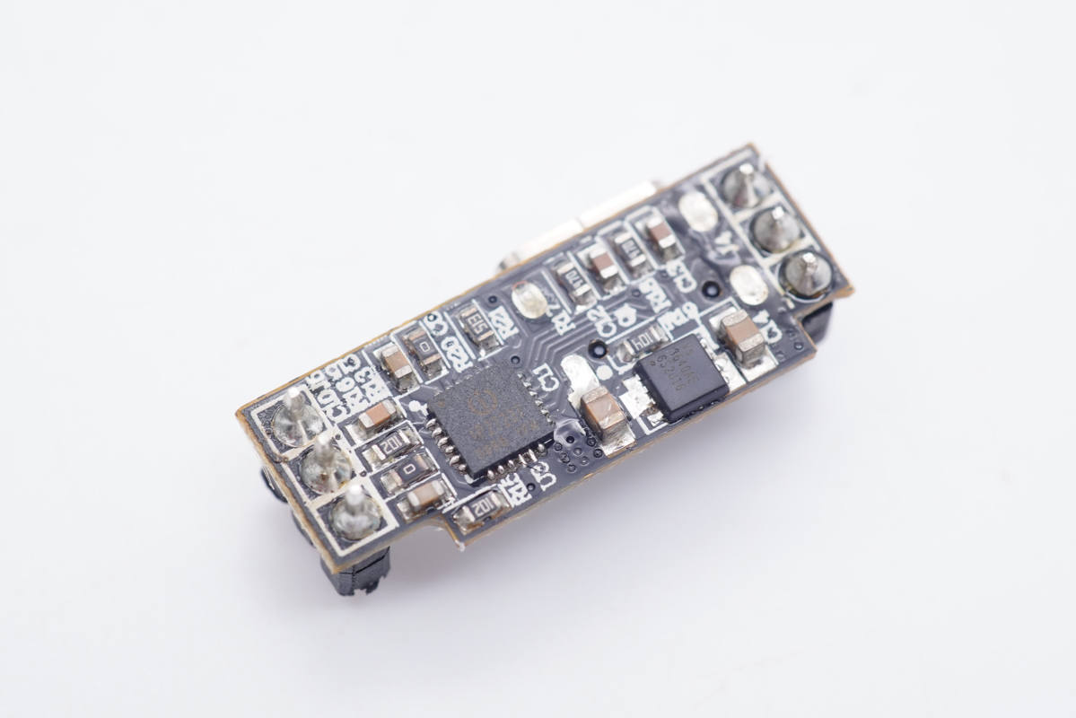

将输出端小板拆下,顶面设有协议芯片和输出VBUS开关管。
小板背面焊接USB-C母座。

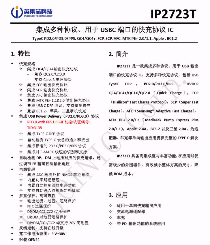

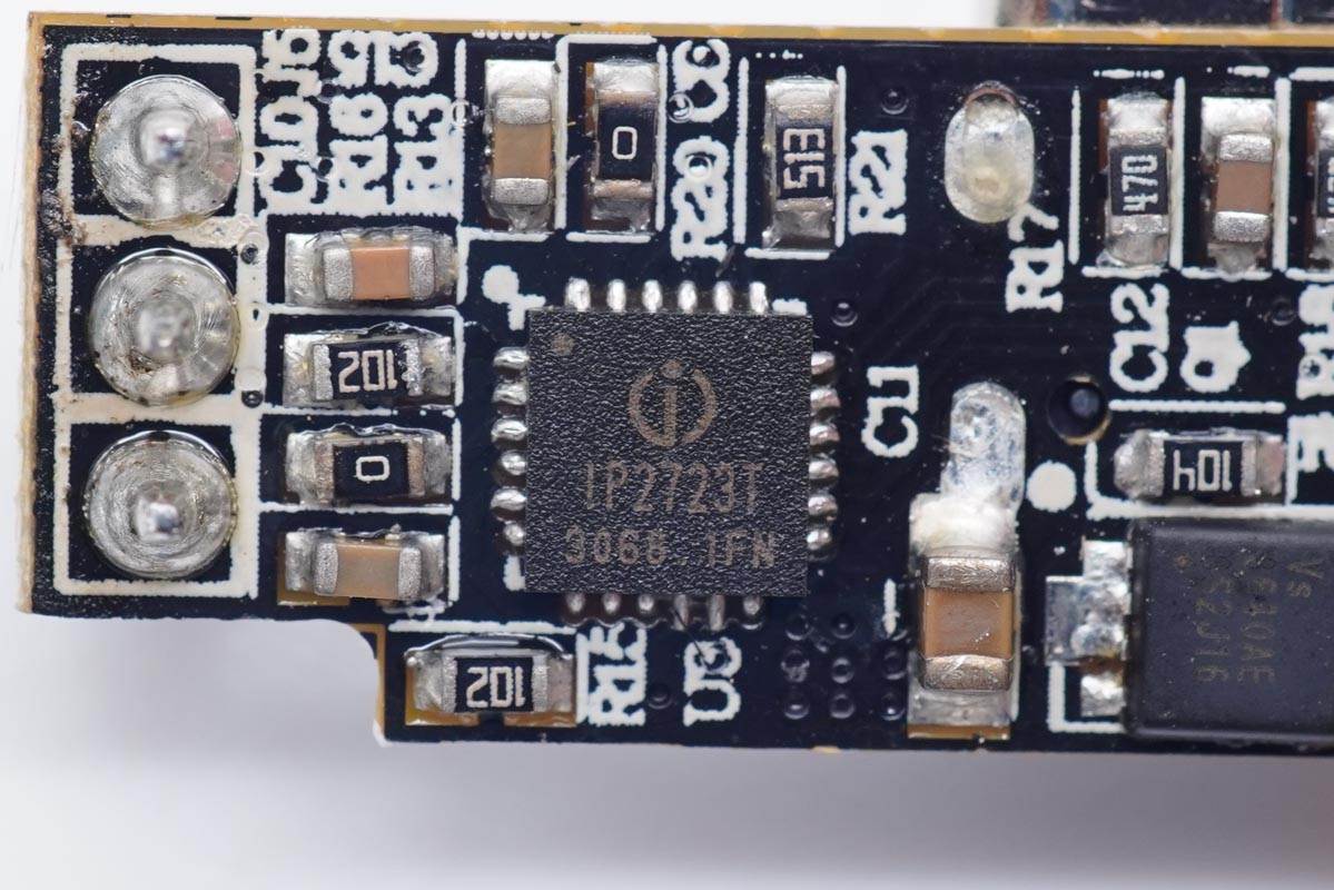

协议芯片采用英集芯IP2723T,该芯片已通过USB IF协会PD3.0 PPS认证,TID:3135,是一款集成多种协议、用于USB输出端口的快充协议IC。支持多种快充协议,包括USB TypeC DFP、PD2.0/3.0、PPS 、HVDCP QC4、QC4+、QC3.0/2.0、FCP、SCP、AFC、MTK PE+ 2.0/1.1、Apple 2.4A、BC1.2以及三星2.0A。
可为适配器、车充等单向输出应用提供完整的TYPE-C解决方案。此外IP2723T具备高集成度与丰富功能,在应用时仅需极少的外围器件,有效减小整体方案的尺寸,降低BOM成本。
英集芯IP2723T资料信息。

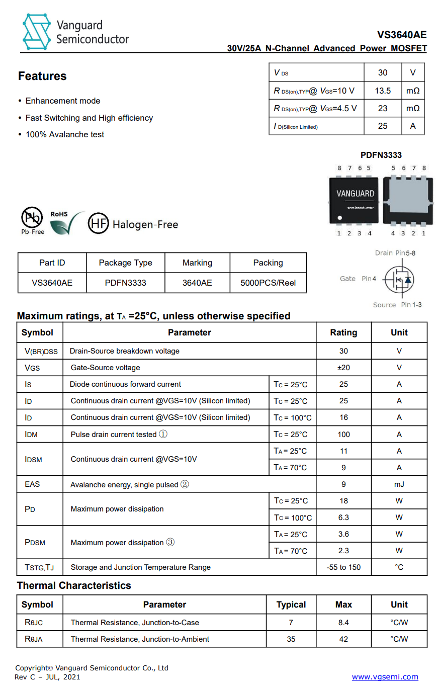

输出VBUS开关管采用威兆半导体VS3640AE,NMOS,耐压30V,PDFN3333封装。
威兆半导体 VS3640AE 详细资料。
充电头网拆解了解到,威兆半导体的MOS管广泛应用在充电器、无线充、车充、充电宝、储能电源等各个方面,并被华为、小米、紫米、三星、OPPO、VIVO、魅族、努比亚、倍思、公牛、网易智造等知名品牌的数十款产品采用,产品质量获得客户一致认可。

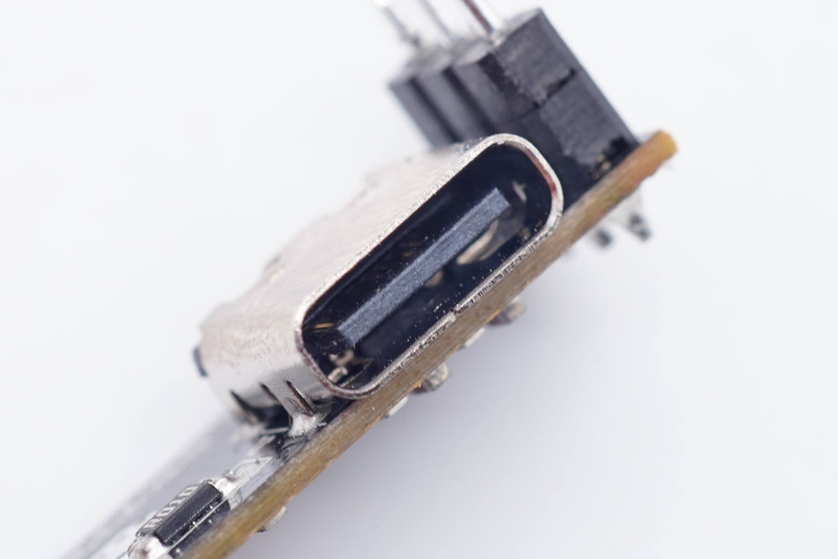

USB-C母座特写,过孔焊接。
