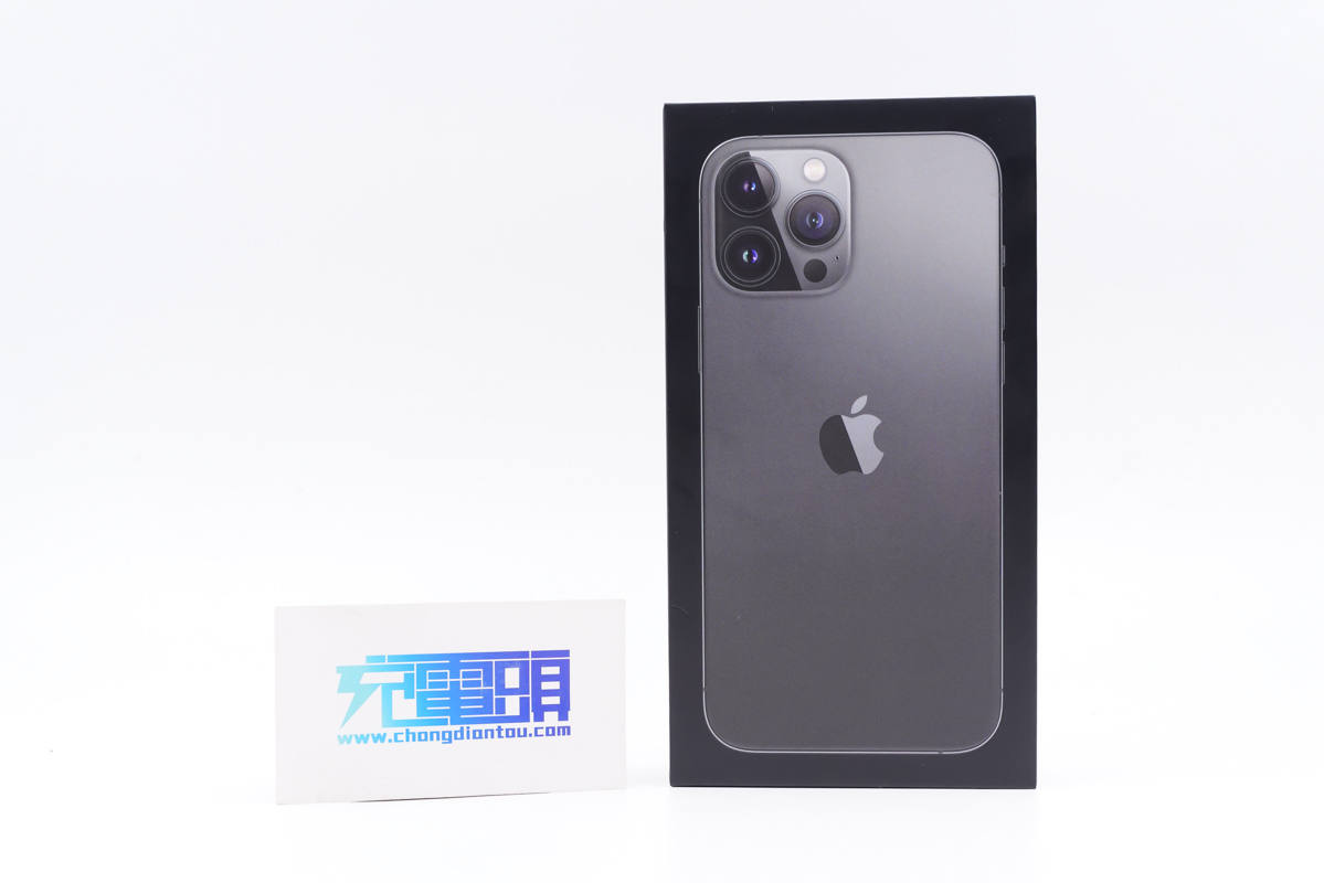

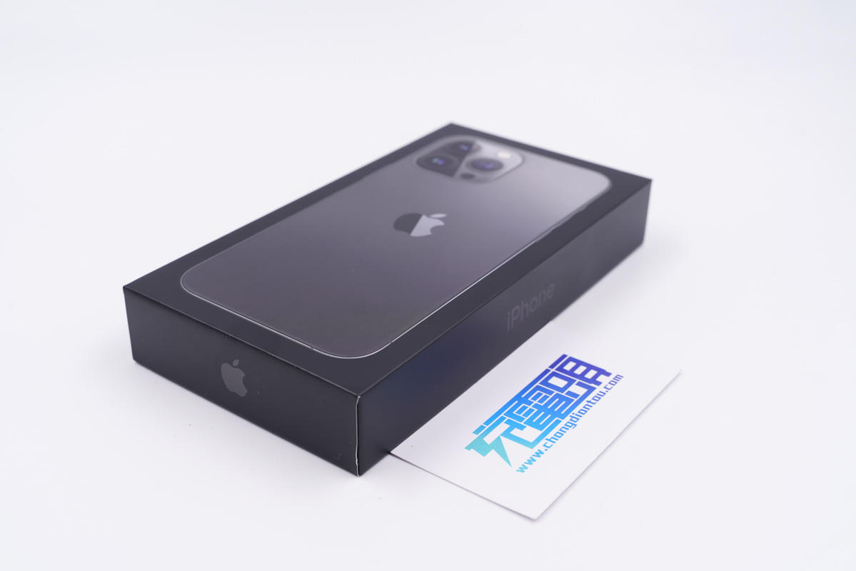

充电头网拿到的这台iPhone 13 Pro Max为石墨色版本,整个包装盒依旧很苹果。

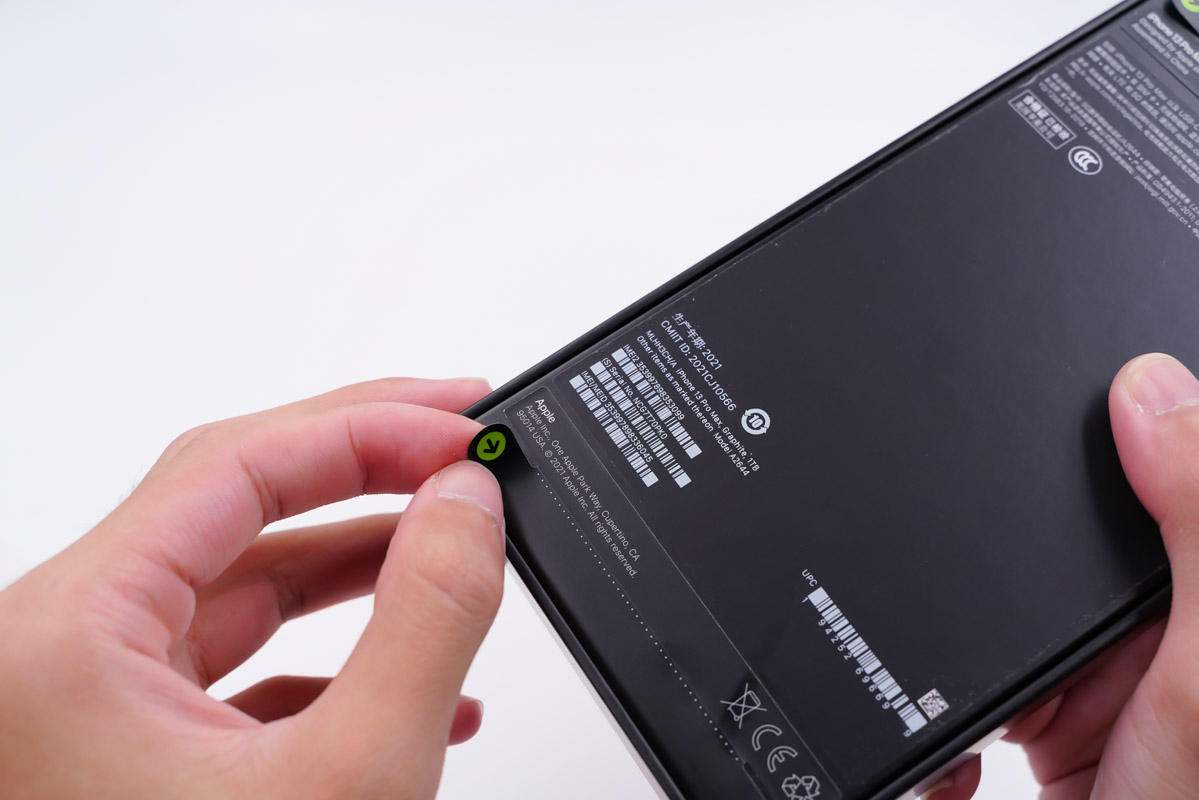

并且此次iPhone 13全系的包装盒均取消了表面的塑料膜,改用上下两条贴纸封装。

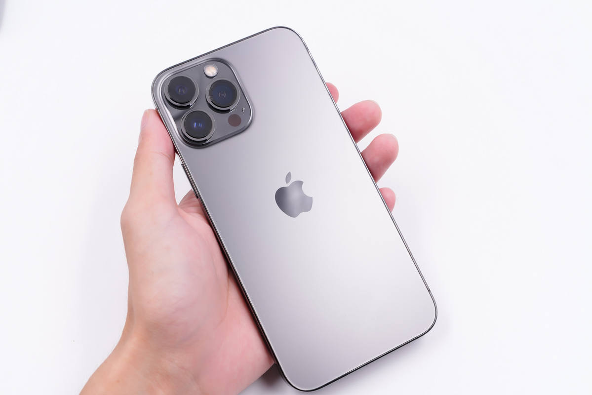

背面依旧为磨砂的材质,硕大的镜头模组,整体上还是很耐看的,并且不沾指纹。

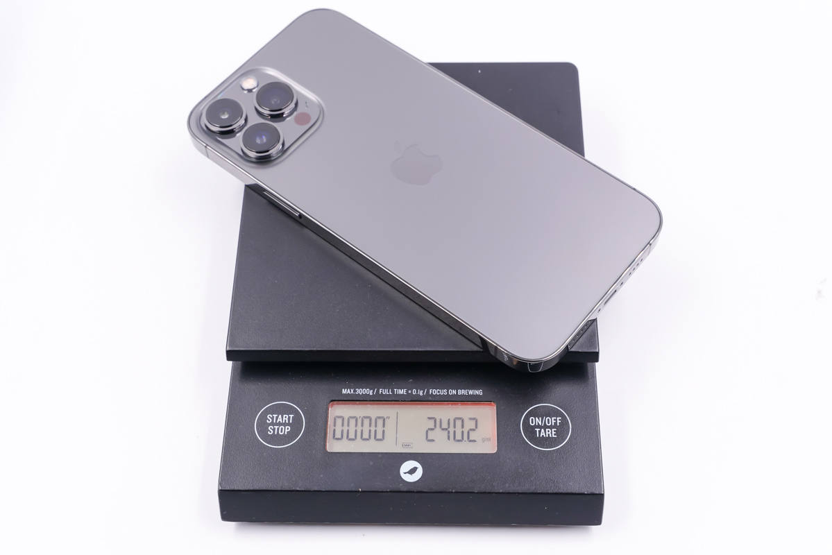

裸机实测240.2g,妥妥的半斤机了。

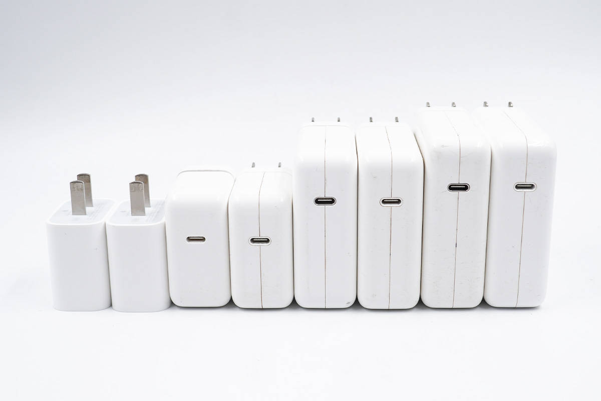

针对充电器部分此次分为选择了苹果5W、12W、18W、20W、30W、61W、87W以及96W PD充电器参与测试,并且也添加了目前大功率氮化镓充电器中非常普及的45W以及65W氮化镓充电器参与测试,分为选择了倍思45W氮化镓充电器以及小米65W氮化镓充电器,下面进入实测环节。以下测试iPhone 13 Pro Max的电池电量在20%以下。

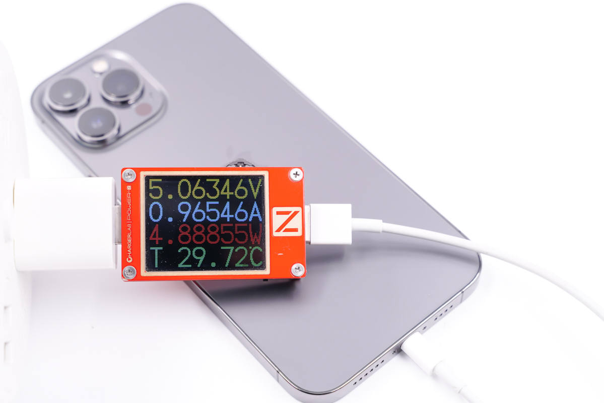

首先使用苹果经典的5W充电器为iPhone 13 Pro Max充电,功率为5.06V 0.96A 4.88W,意料之中的可以跑满功率,相信很多用户只要想找,总会在家里的某个角落找出一个苹果5W充电器来。

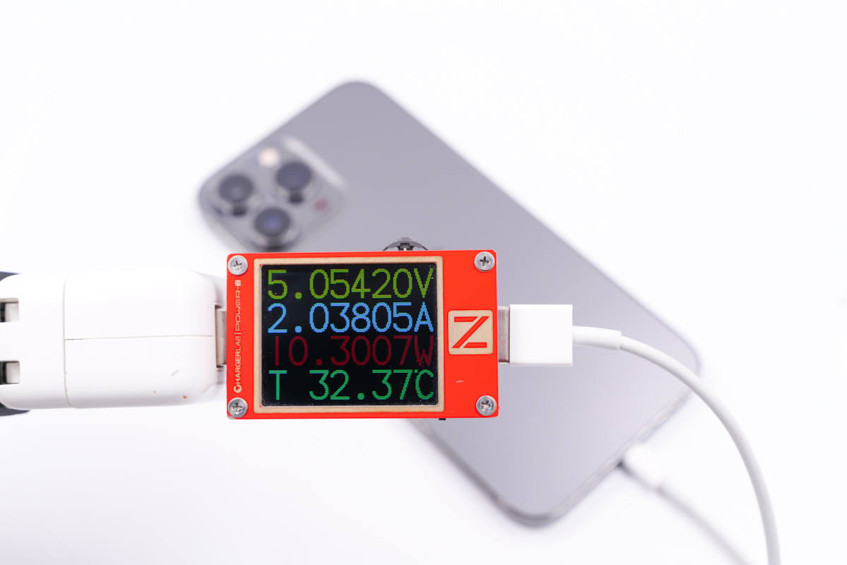

使用苹果12W充电器为iPhone 13 Pro Max充电,功率为5.05V 2.03A 10.3W,握手Apple2.4A充电。

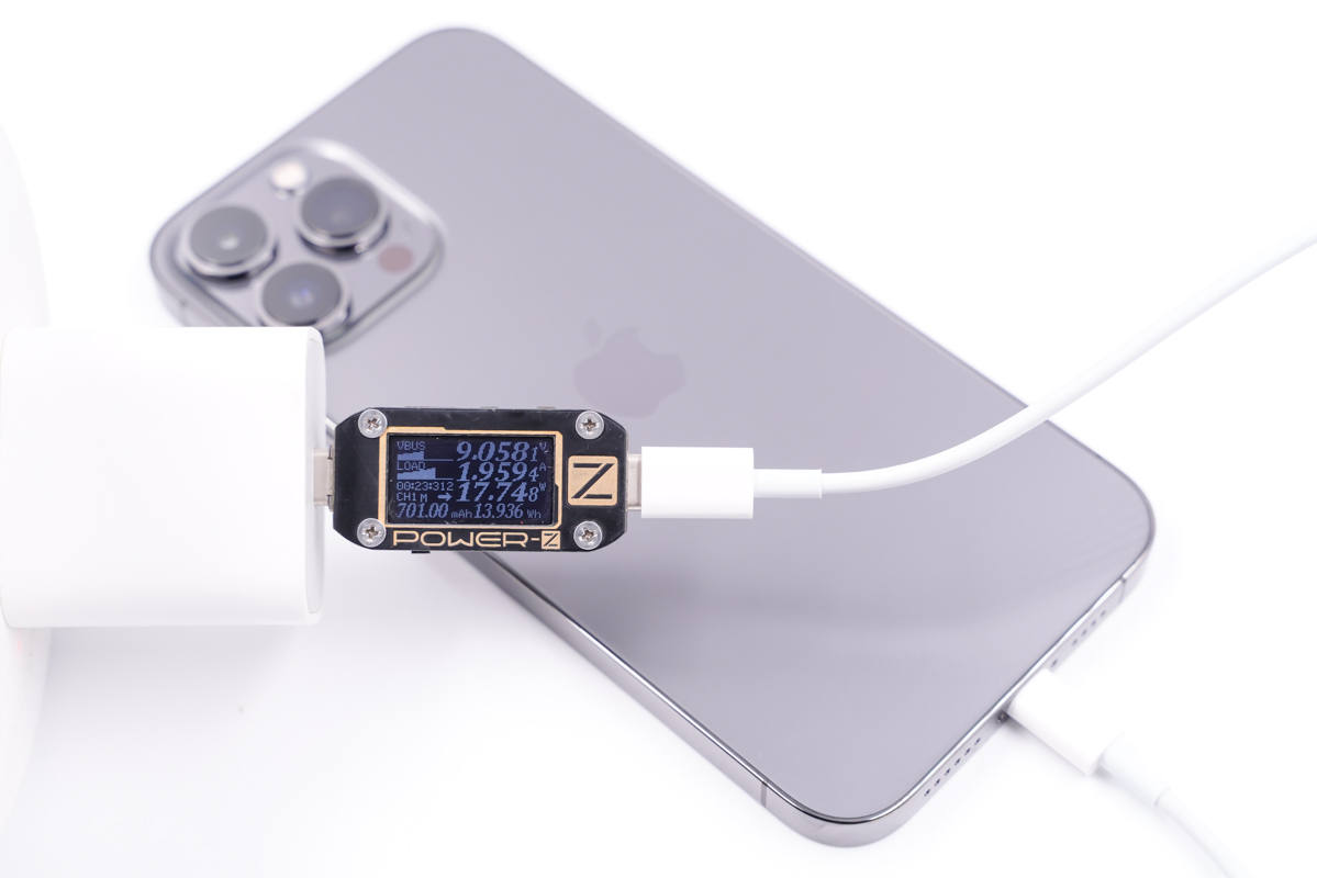

苹果自家的充电器从18W功率段就开始采用USB-C物理输出接口并支持USB PD快充,使用苹果18W PD充电器为iPhone 13 Pro Max充电,可以触发9V快充,功率为17.74W。

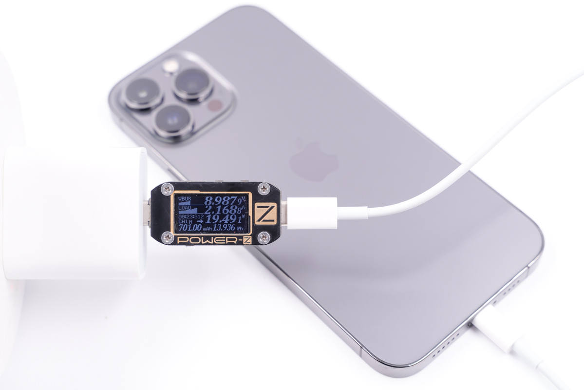

苹果20W PD充电器最初于2020年iPad Air 4发布会上亮相,支持9V2.22A 20W PD快充,使用充电器为iPhone 13 Pro Max充电,功率为8.98V 2.16A 19.49W。

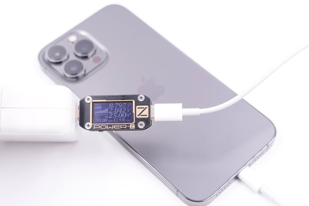

使用苹果30W PD充电器为iPhone 13 Pro Max充电,功率为8.79V 2.84A 25W,相较于苹果20W PD充电器的数据功率要更大。

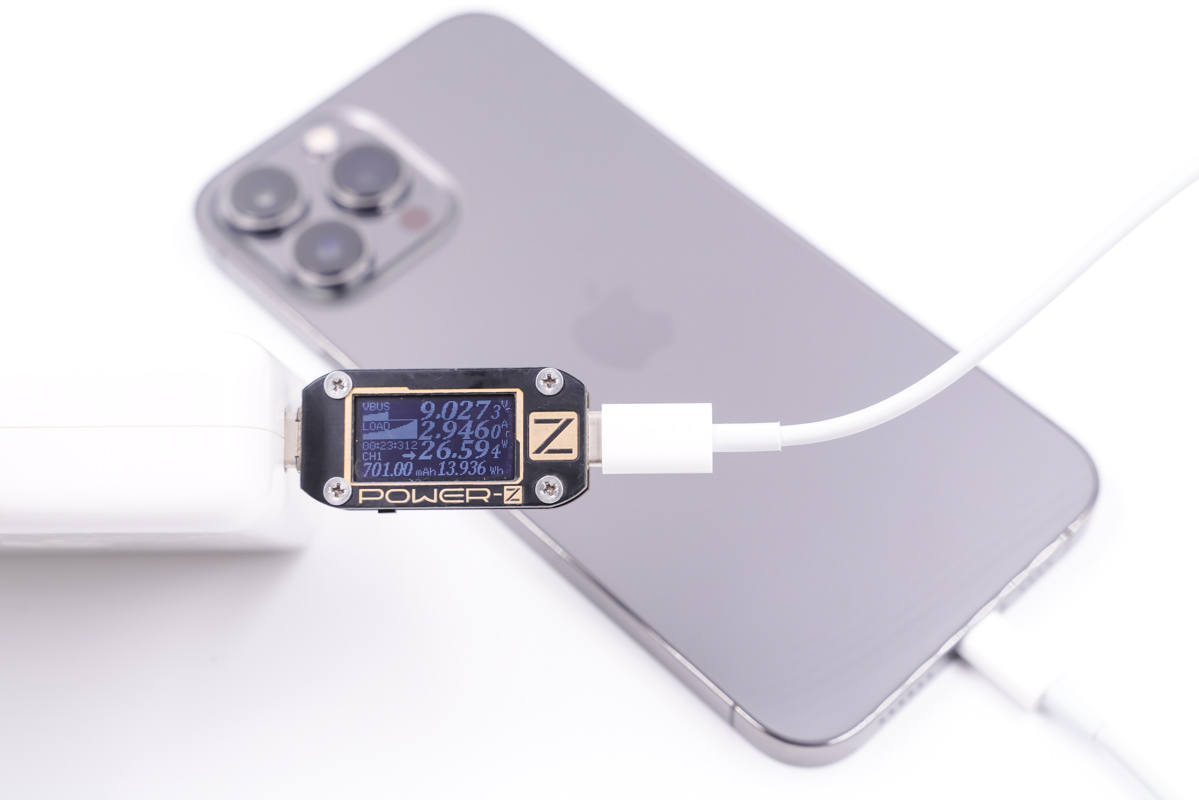

使用苹果61W PD充电器为iPhone 13 Pro Max充电,功率为9.02V 2.94A 26.59W。

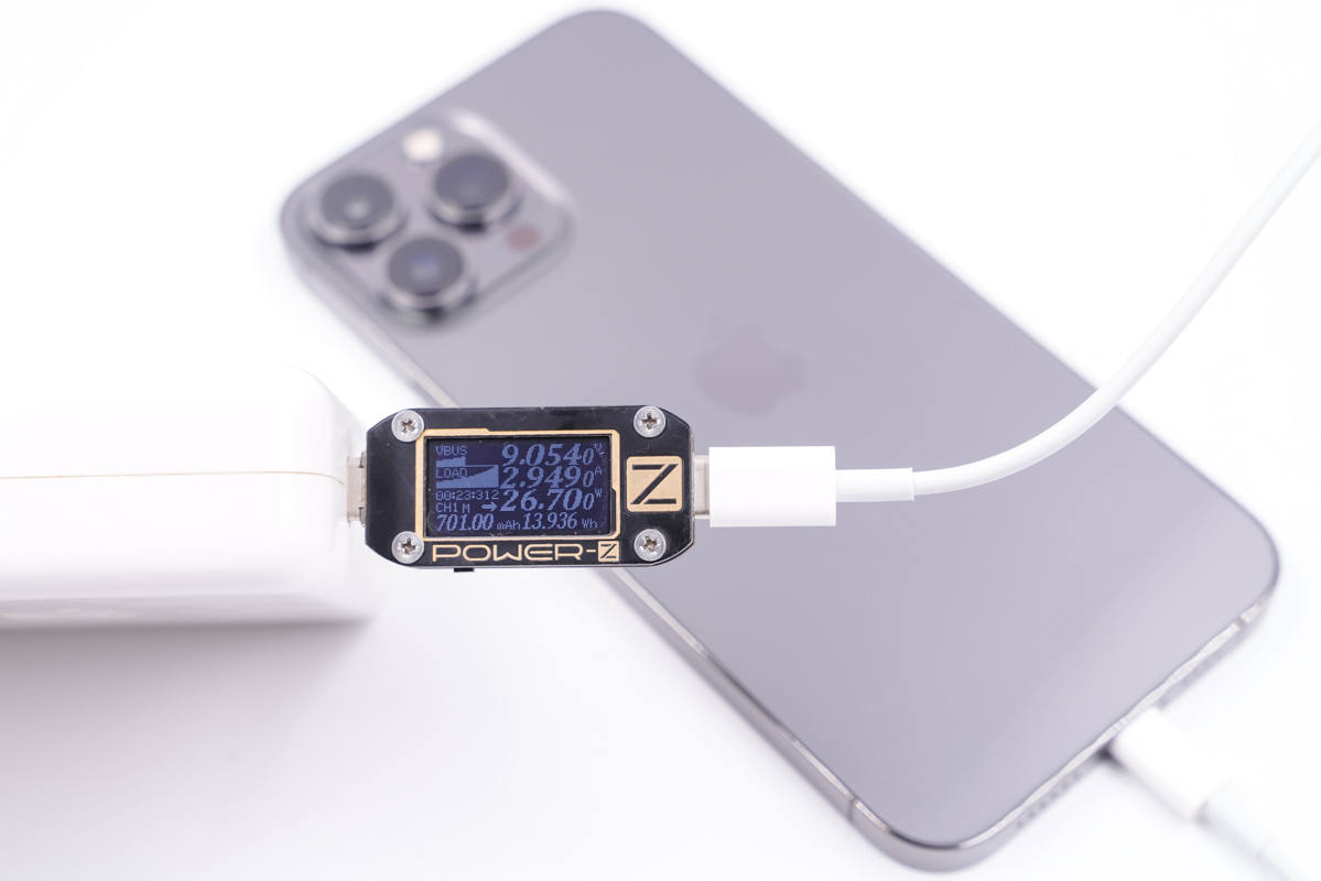

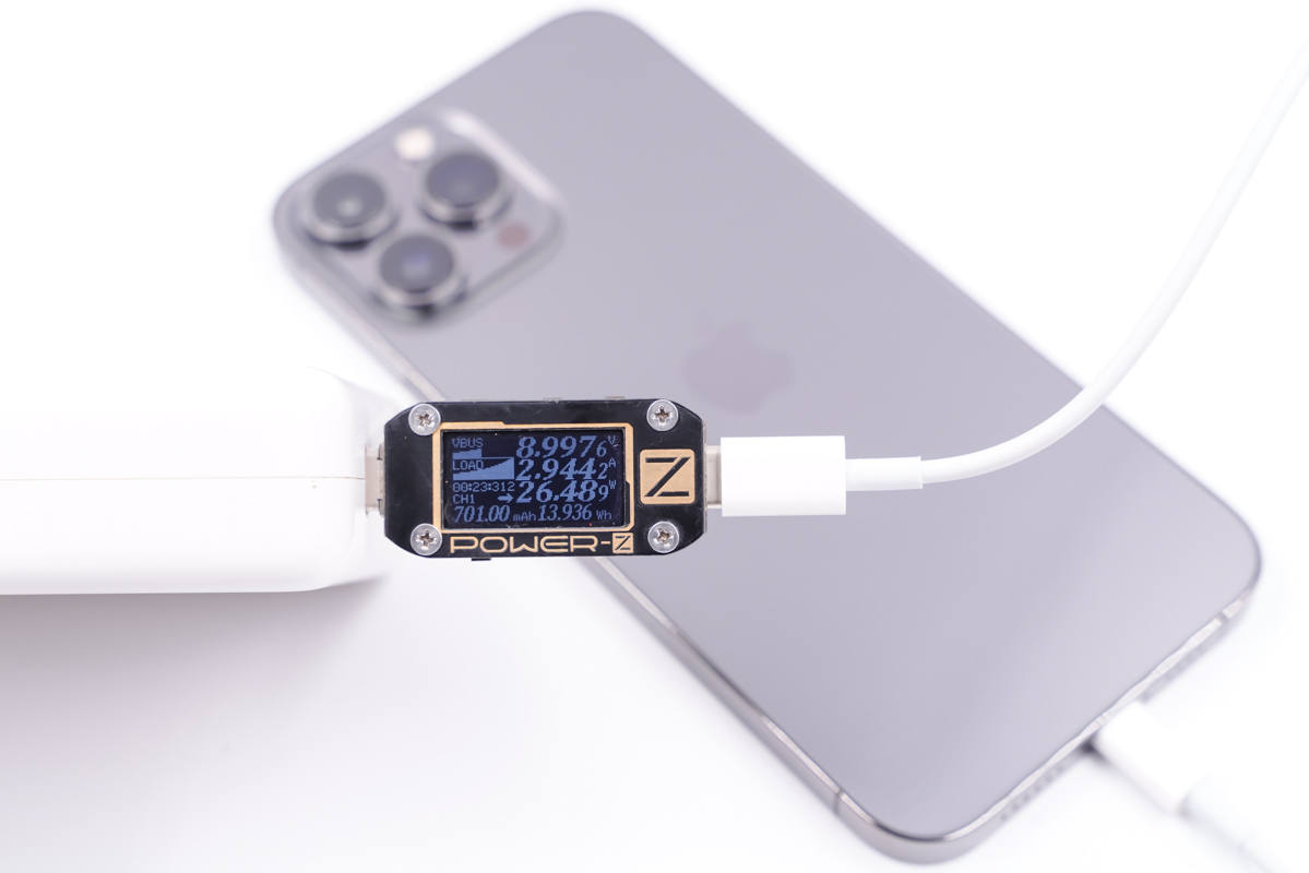

最后使用苹果的96W PD充电器为iPhone 13 Pro Max充电,功率为9.05V 2.94A 26.70W。

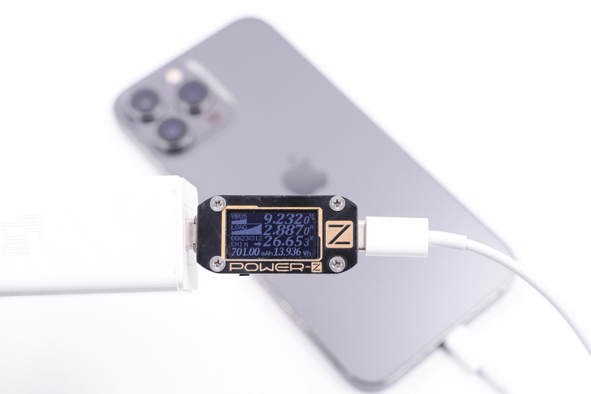

但目前大功率充电器市场上非常普及的45W和65W功率目前苹果还没有相应的产品,所以此次找来了两款第三方的大功率充电器来参与测试,首先使用倍思45W 2C氮化镓充电器为iPhone 13 Pro Max充电,实测功率为9.23V 2.88A 26.65W。

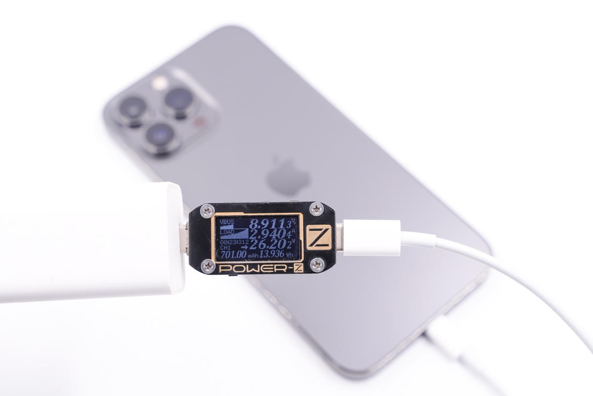

使用小米65W氮化镓充电器为iPhone 13 Pro Max充电,功率为8.91V 2.94A 26.20W。

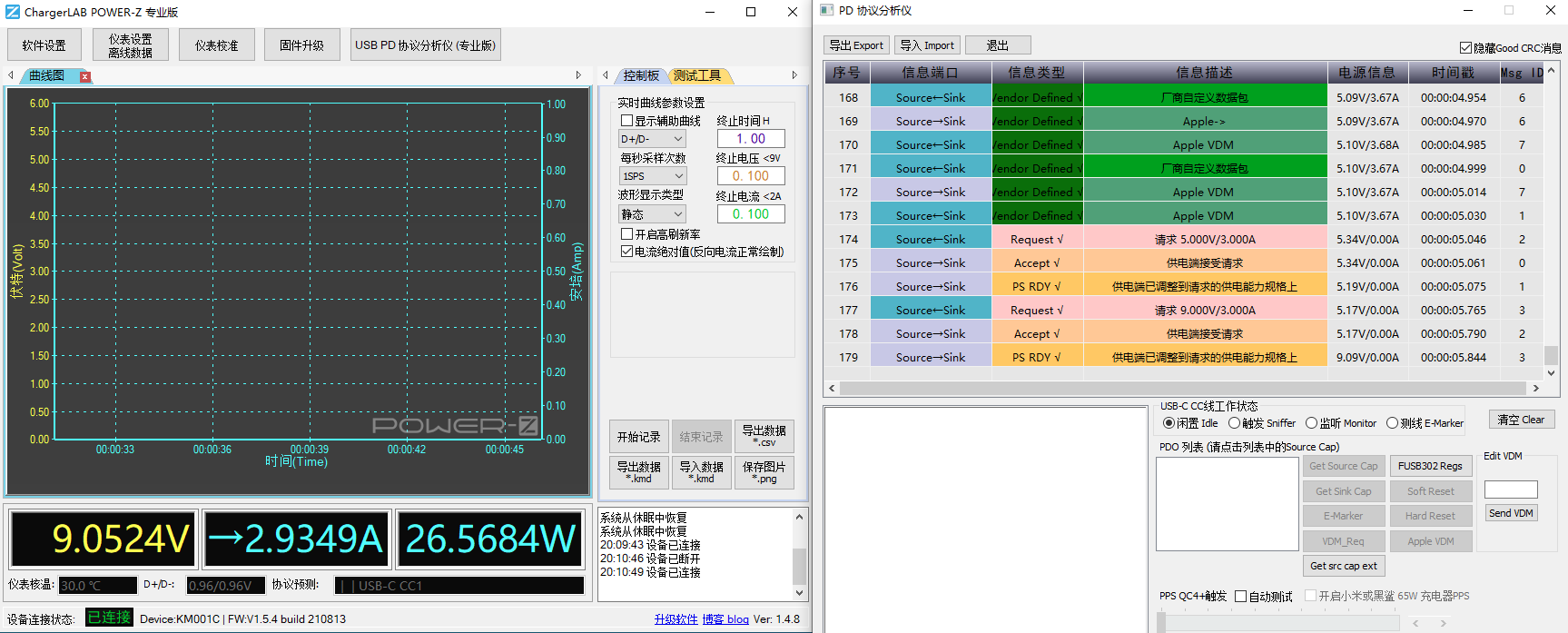

使用苹果96W PD充电器通过C to Lightning快充线连接到iPhone 13 Pro Max,然后使用ChargerLAB的POWER-Z KM001C连接到充电器与线材,最后接到电脑的POWER-Z上位机,在经历了一系列的快充握手后最终手机向充电器请求9V3A PD快充档位,充电功率为9.05V 2.93A 26.56W。
