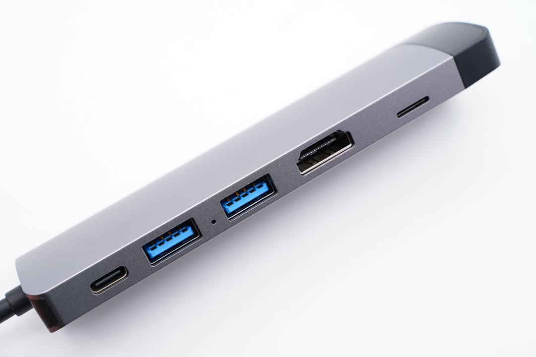

九州大道4G网卡二合一拓展坞的主体机身部分设置了一个USB-C接口、两个USB-A接口、一个指示灯、一个HDMI接口以及一个SIM卡卡槽。

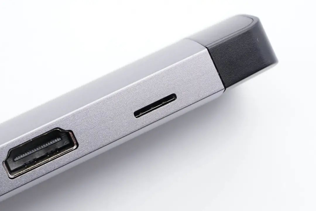

额外配置的这个SIM卡卡槽,插上流量卡,就可以让笔记本电脑直接连接无线网络。这也是这款拓展坞与常规拓展坞的最大不同之处。

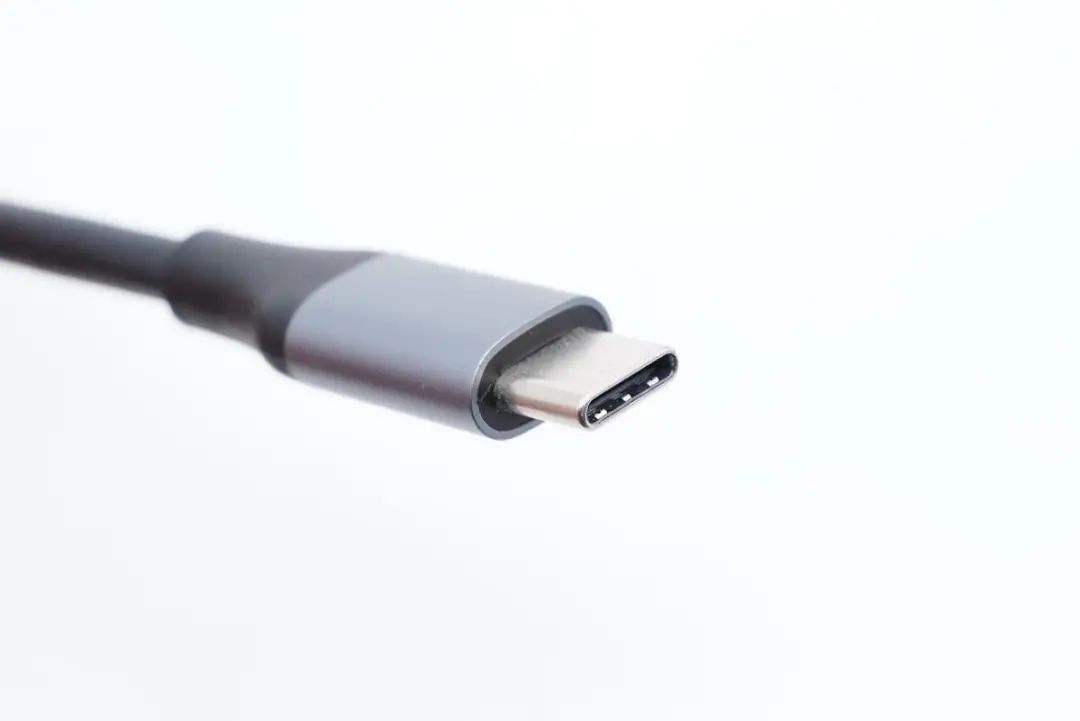

USB-C端也采用了铝合金外壳,配色和工艺与主体机身部分保持一致,并在出厂时配有塑料防尘套。

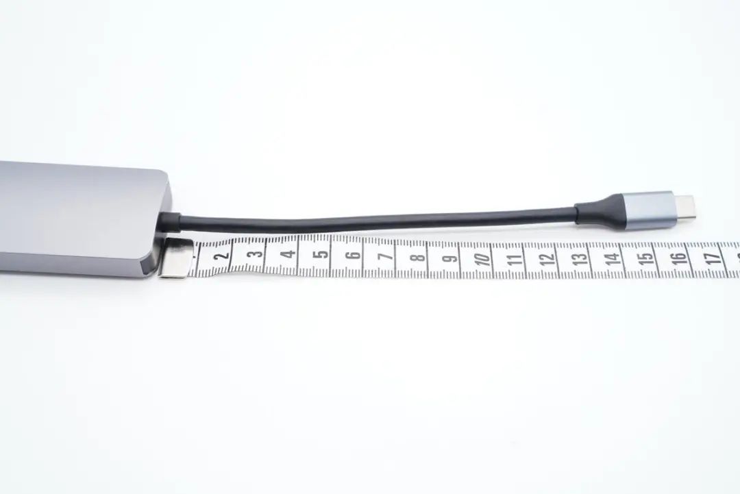

自带的USB-C线缆长度约为16cm。

USB-C接口特写。

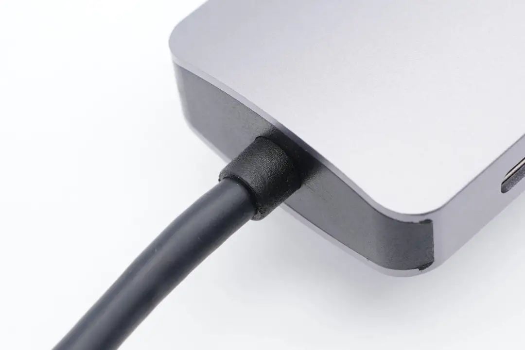

线缆与机身连接处采用了加固处理。

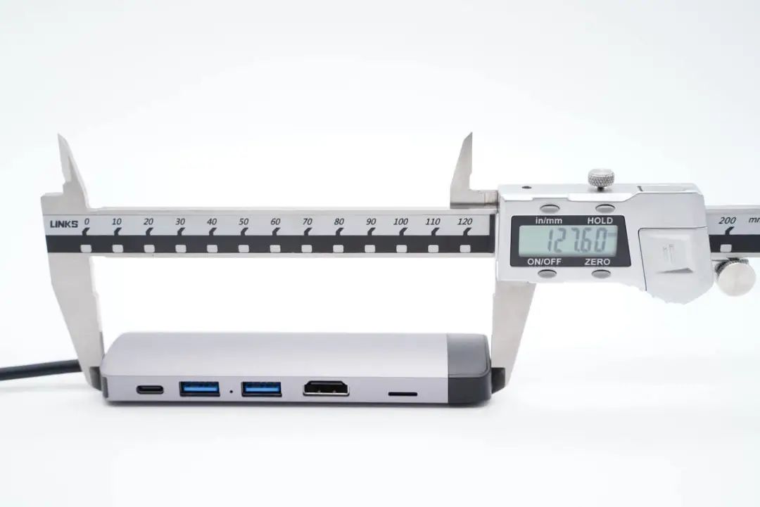

机身长度约为127.6mm。

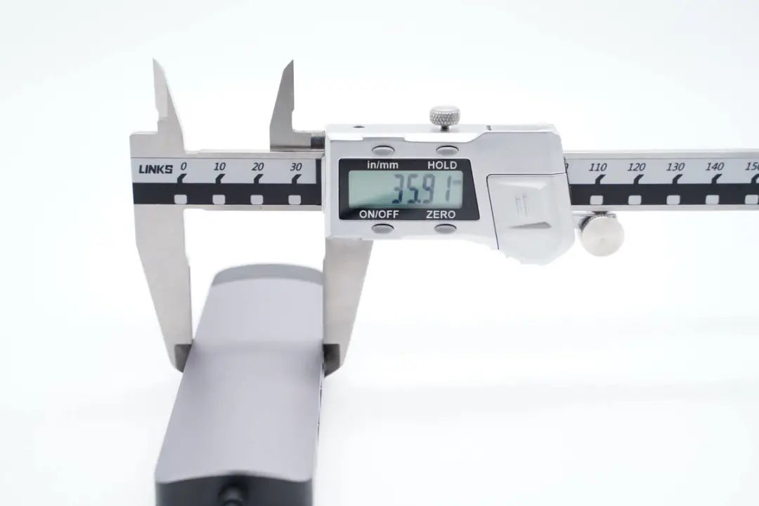

宽度约为35.9mm。

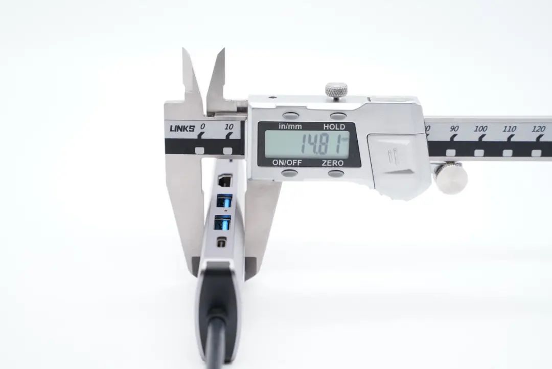

厚度约为14.8mm。
这款拓展坞可让笔记本直接联网,用户都说好,内部黑科技揭晓

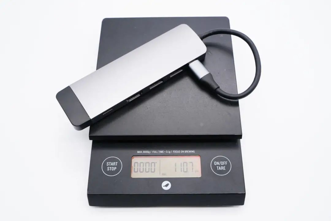

产品净重约为110g。

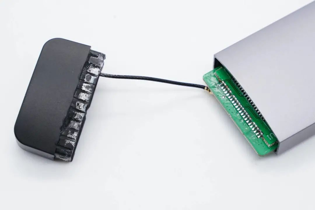

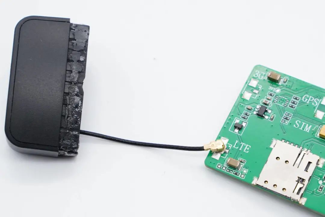

先从拓展坞整体机身端面拆开塑料外壳,可以看到里面有一根同轴线缆连接PCB板和外壳,这也是无线网卡的天线。
LTE天线特写。之所以采用塑料外壳,就是为了防止信号屏蔽。

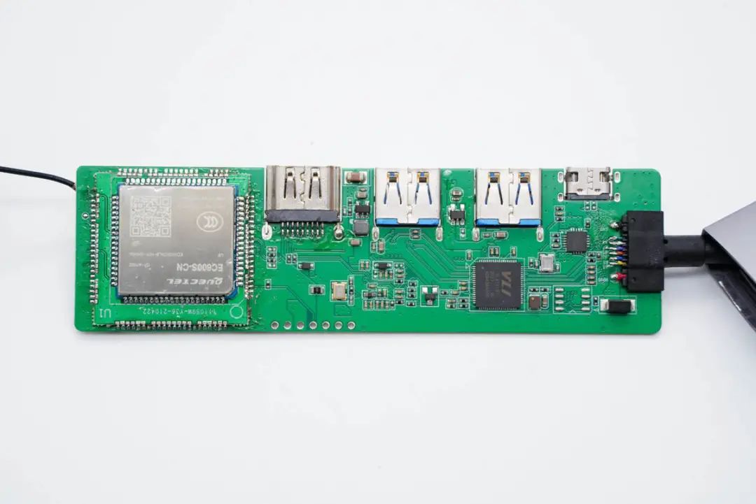

拓展坞内部的PCB板,从正面来看,四个接口均采用沉板焊接,PCB板上右侧设置了两颗芯片,左侧是一个实现无线网卡功能的模块。

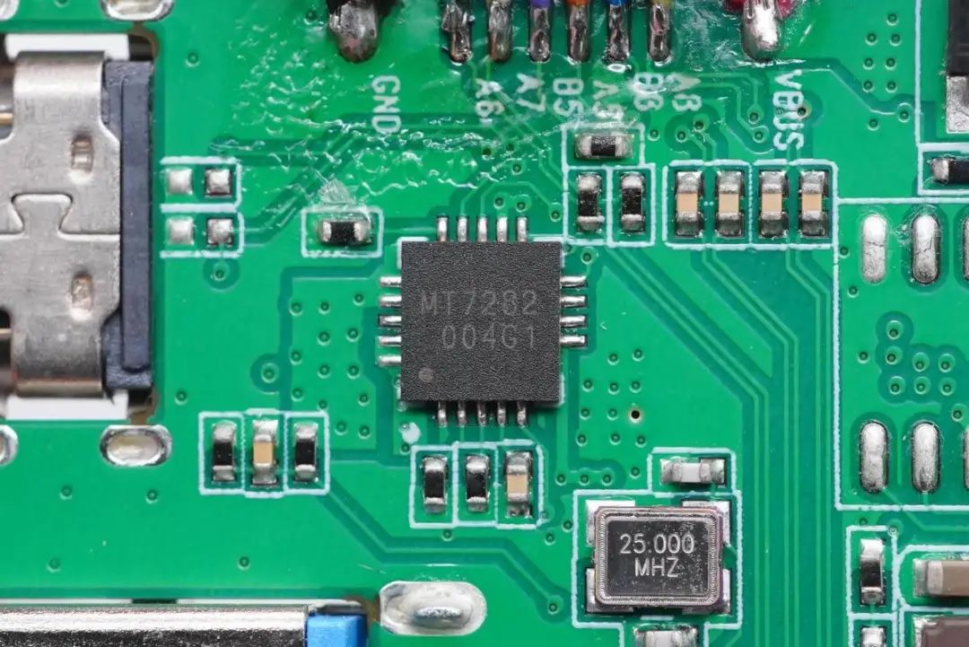

最右侧这颗芯片是一颗丝印MT7282的负载开关芯片。

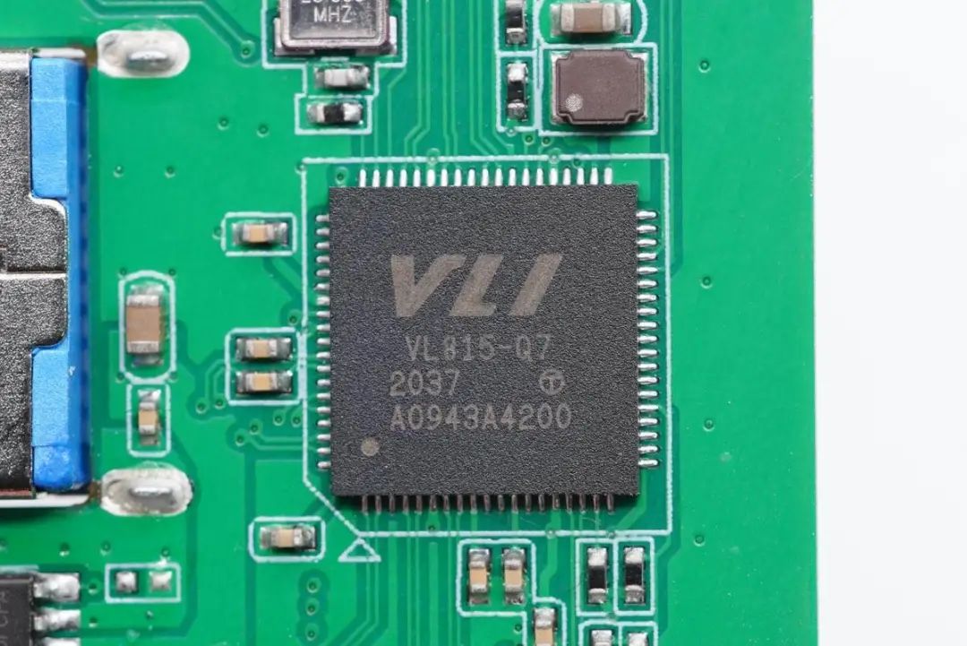

这颗较大的芯片来自VLI威锋电子的USB 3.0 HUB主控芯片,型号VL815-Q7。

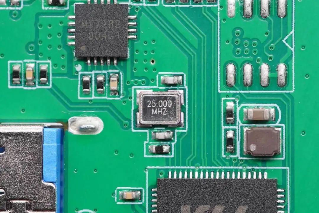

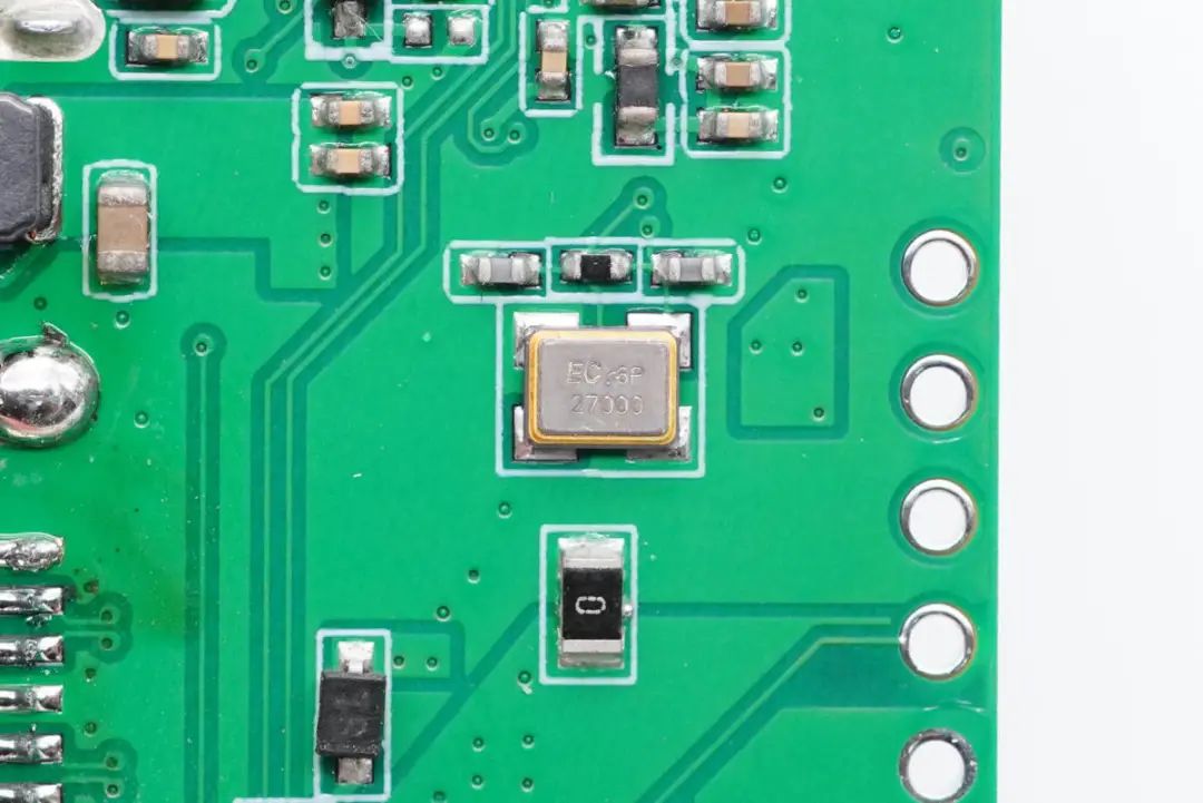

两颗芯片之间设有一颗晶振。
另外一颗晶振。

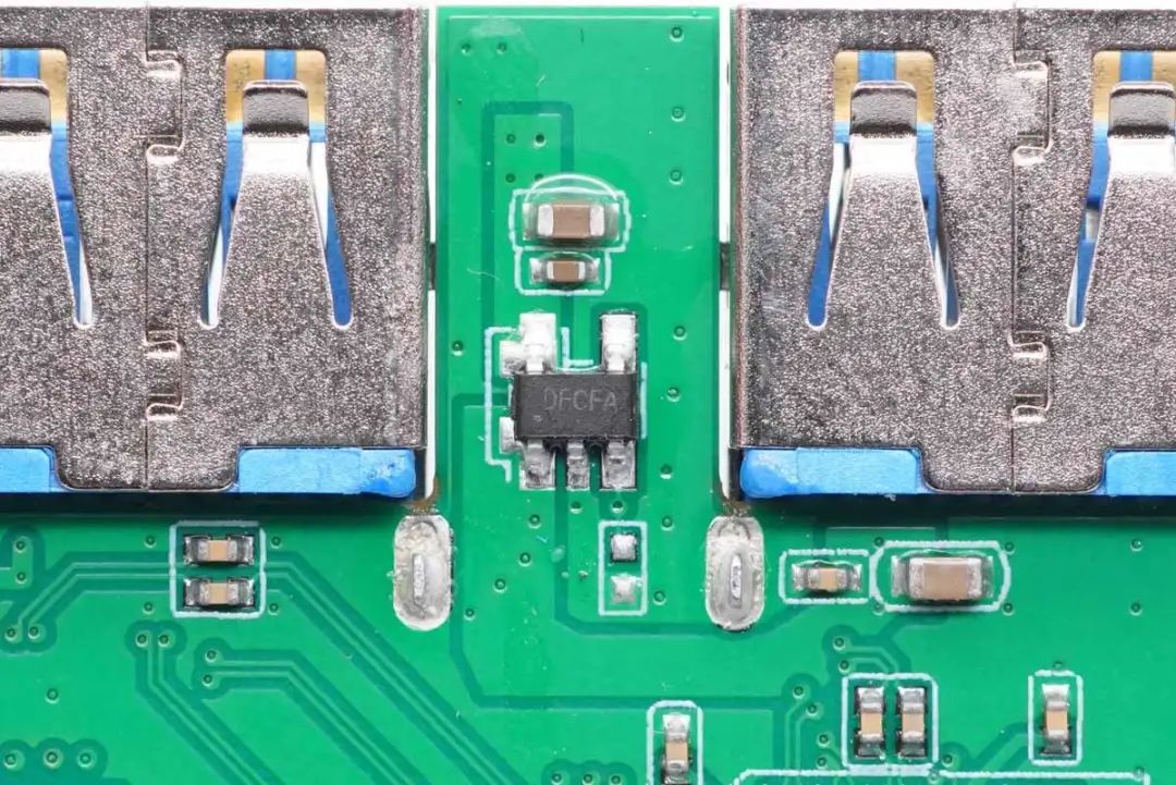

两个USB-A接口之间设有一颗丝印DFCFA的过流保护芯片。

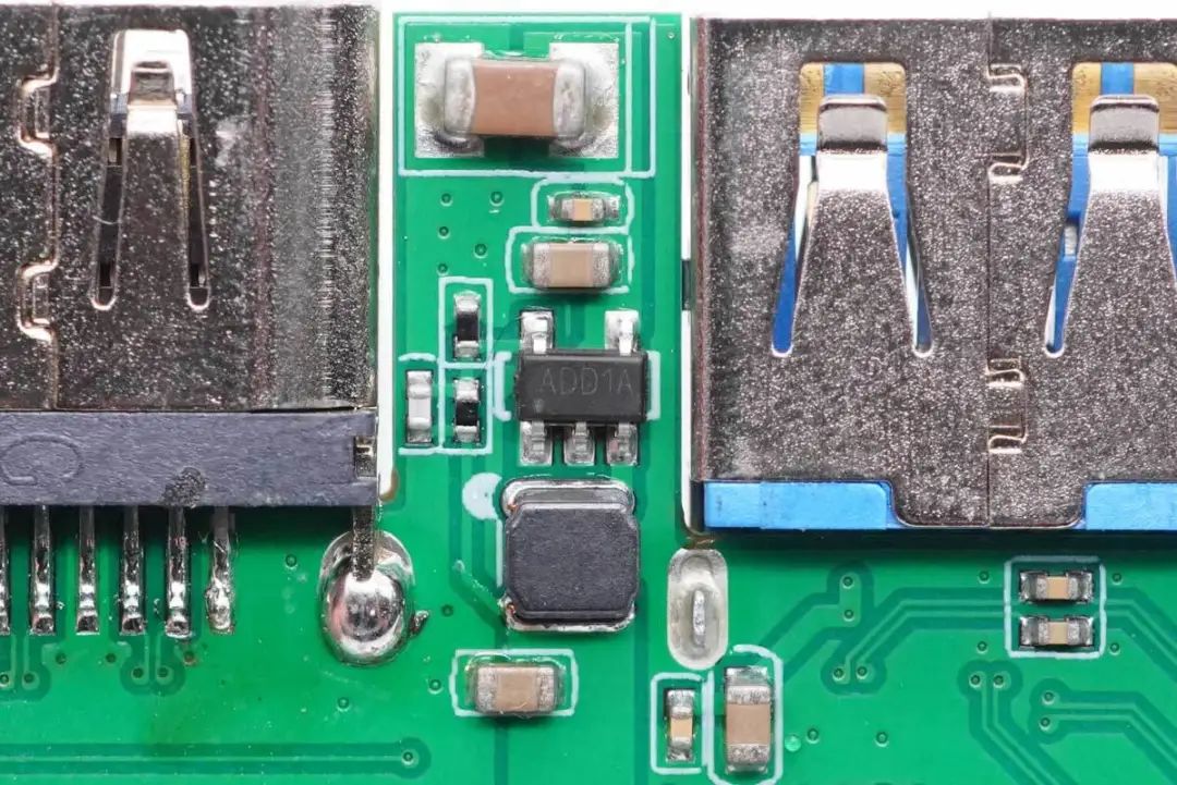

USB-A接口和HDMI接口之间设有一颗ADD1A的降压芯片和一颗电感。

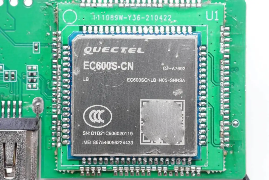

无线网卡控制部分采用模块化设计,由全球无线通信模组供应商QUECTEL供应,方便工厂生产。

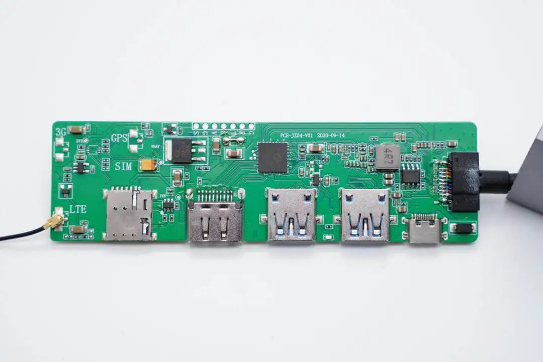

从PCB板背面来看,同样设有几颗芯片,另外还有一颗SIM卡卡槽。

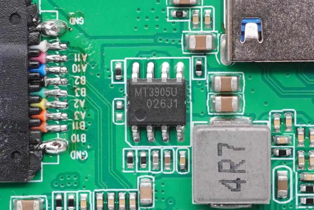

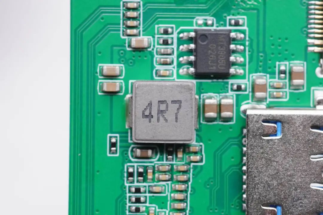

右侧是一个降压电路,设有一颗电源芯片和一颗电感。
芯片丝印MT3905U。

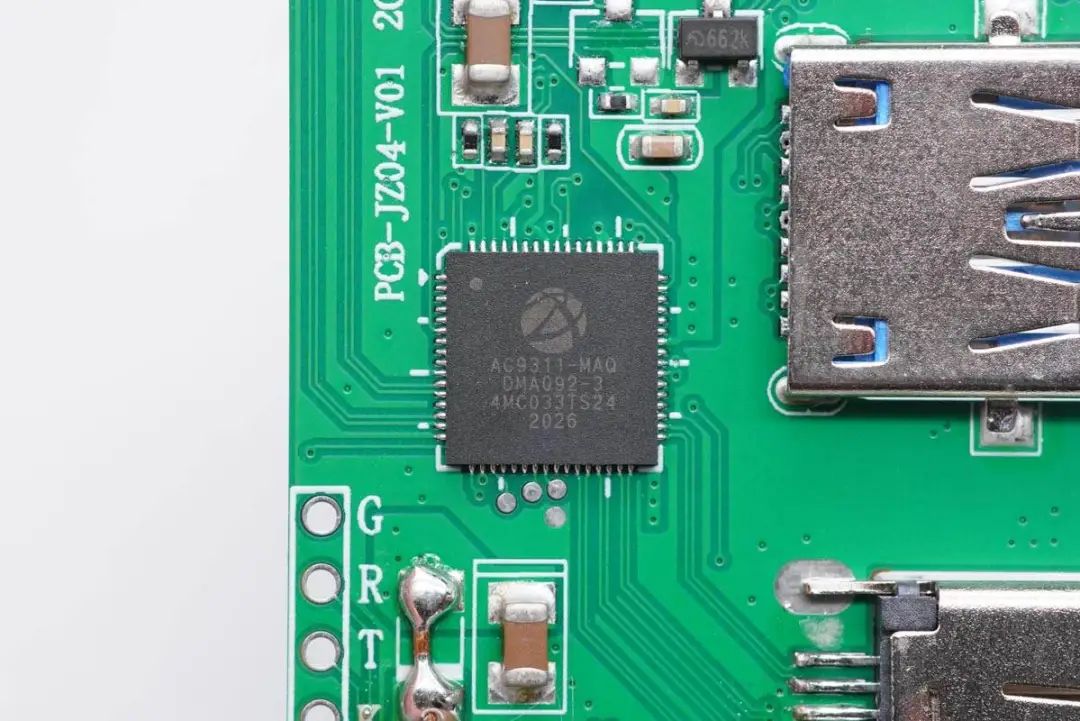

居中是一颗大芯片是HDMI接口主控芯片,用于将USB-C口中的DP信号转为HDMI信号输出,ALGOLTEK安格科技AG9311-MAQ。

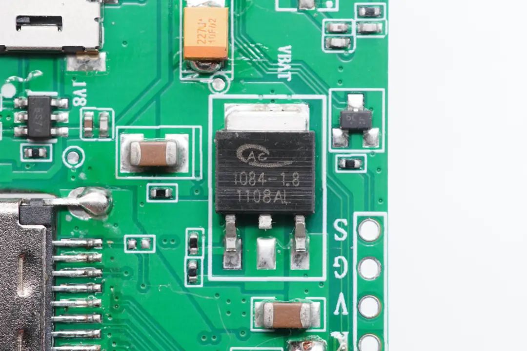

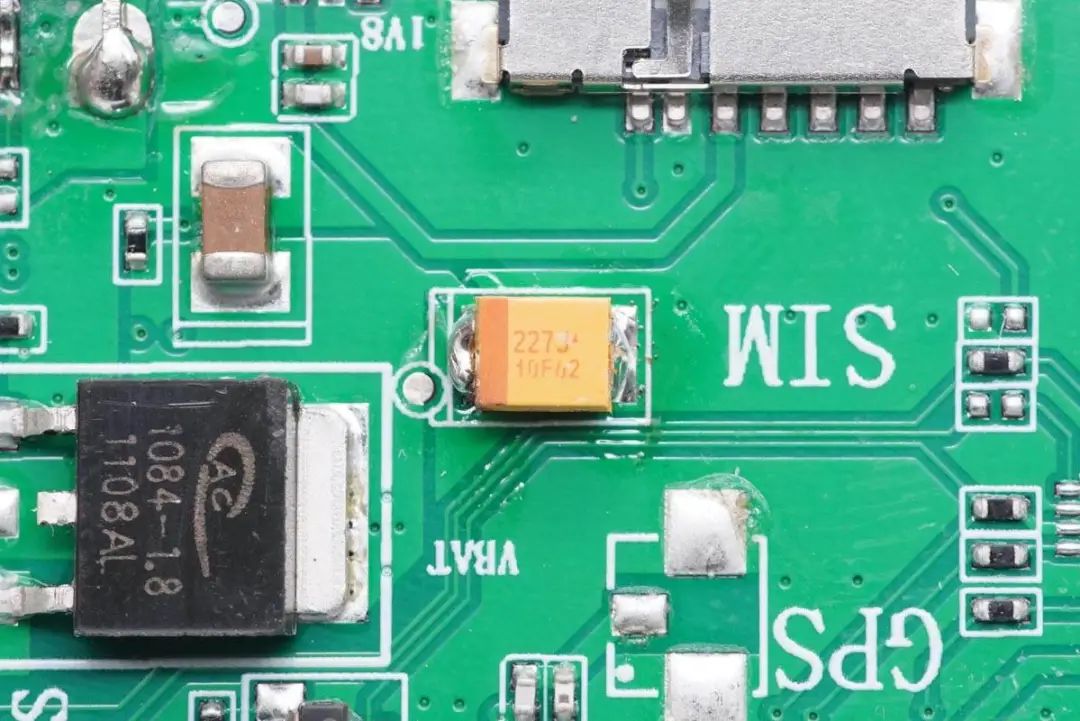

1084-1.8,1.8V线性稳压芯片。
旁边设有一颗钽电容。

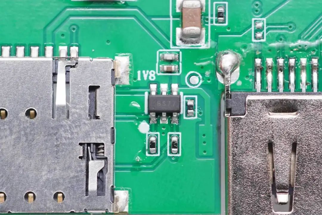

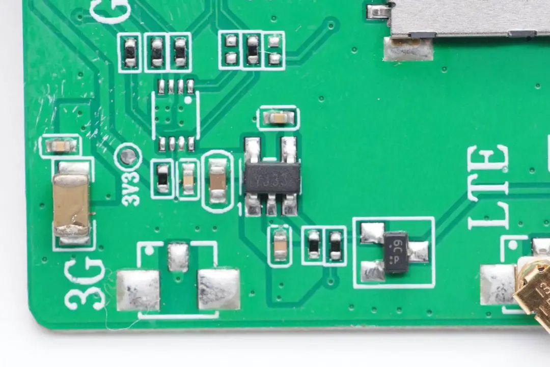

在SIM卡卡槽和HDMI接口中间是丝印8S77的六脚芯片,看起来是一颗ESD保护芯片,用于静电防护。
丝印YJ33的稳压芯片。

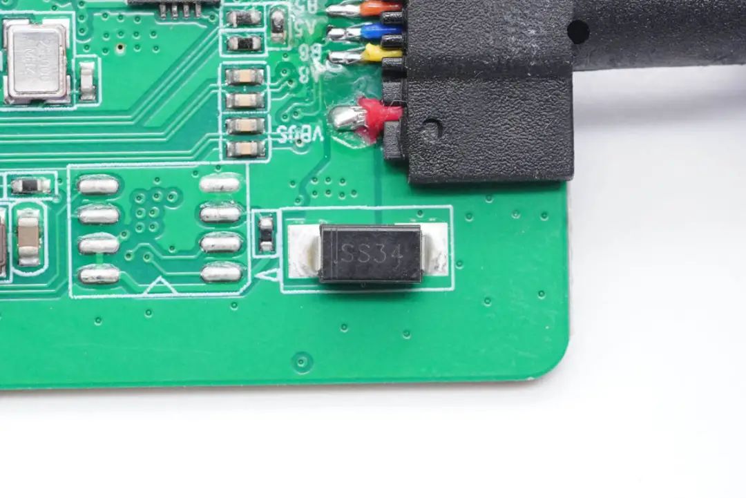

SS34肖特基二极管,用于输入反接保护。

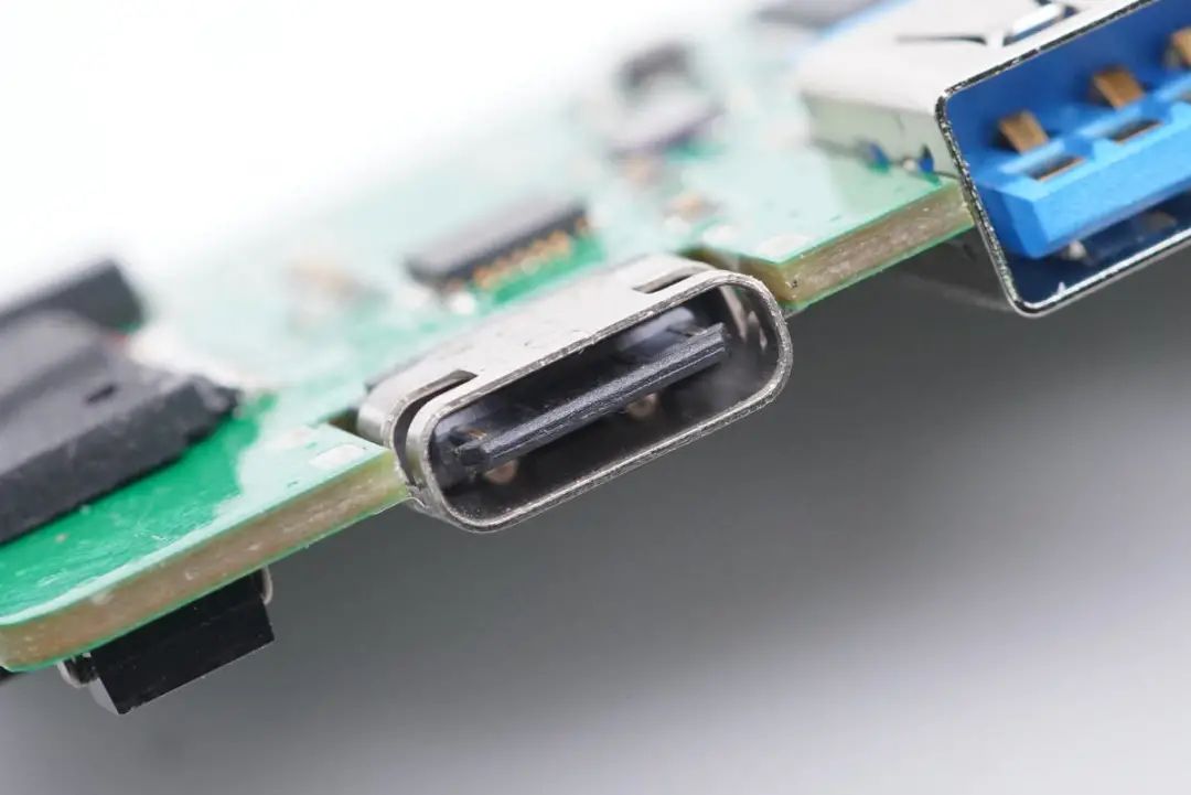

USB-C接口特写。
