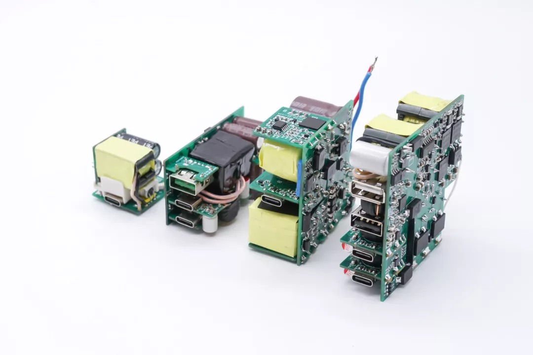

充电头网拿到了聚能创芯四款氮化镓PD快充方案,涵盖热门的30W单口,65W三口,100W单口和120W四口。聚能创芯氮化镓方案转换效率高,并可根据客户需求定制,提供高性能,高性价比的氮化镓快充解决方案。

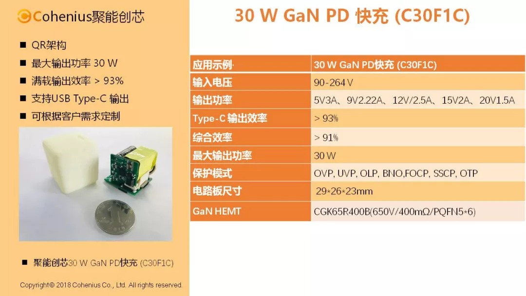

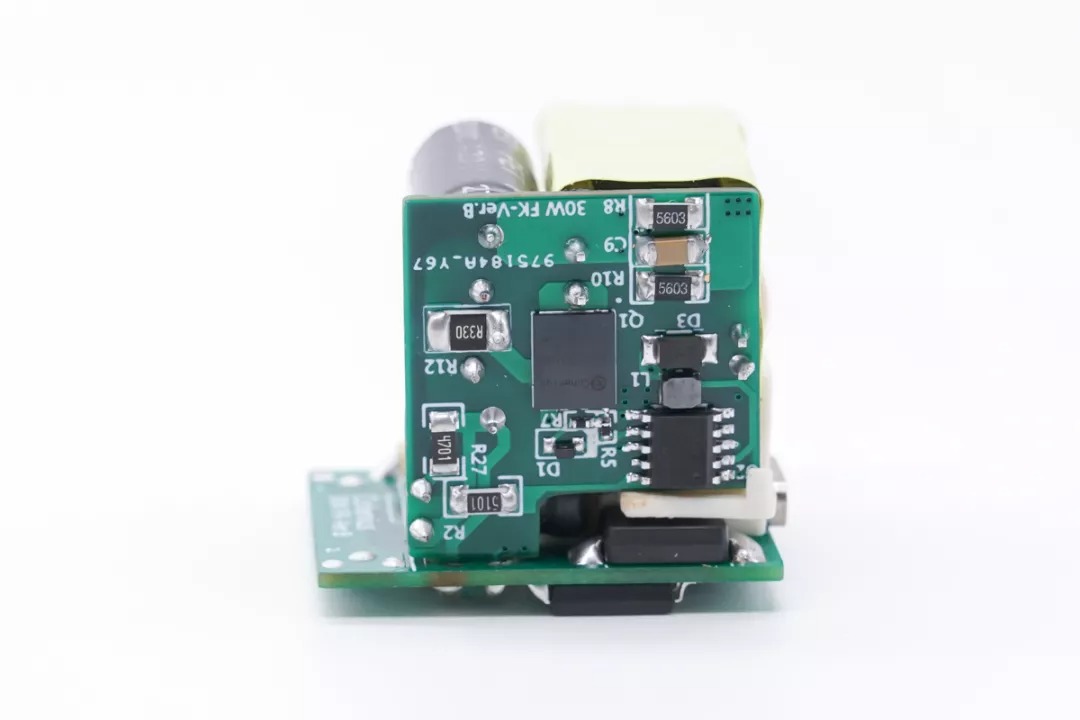

一、聚能创芯30W单口PD快充

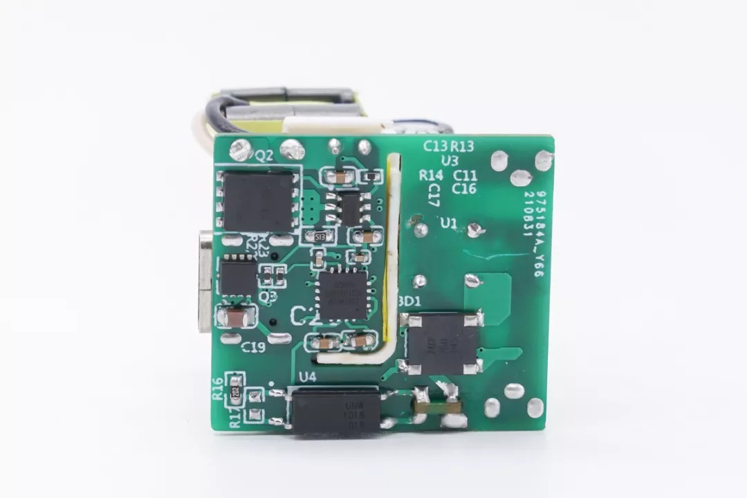

聚能创芯30W单口PD快充采用两块PCB板组合焊接,一块小板用于输入整流和输出协议,另一块小板焊接变压器、初级滤波电解电容及氮化镓器件等。两块小板的设计可以充分利用空间,并均摊发热降低局部温升,提供更好的使用体验和可靠性。
聚能创芯30W单口PD快充采用CGK65R400B氮化镓器件,PQFN5*6封装超小体积。采用南芯SC3023D+SC3503+SC2151A全套氮化镓快充器件,QR反激架构。模块尺寸为30*26*26.3mm,输入支持90-264V宽电压,输出功率为30W,支持20V1.5A输出。
聚能创芯30W PD快充规格。

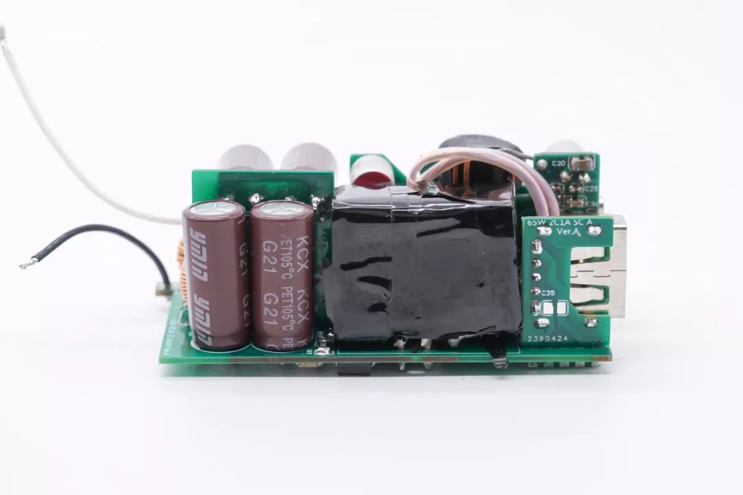

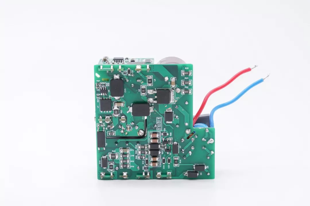

二、聚能创芯65W三口PD快充
聚能创芯65W三口快充采用五块PCB组合焊接,充分利用空间。充电器采用QR准谐振反激架构输出固定电压,输出由二次降压实现各个接口的独立快充功能。
聚能创芯65W三口PD快充使用CGL65R190B氮化镓器件,南芯SC3023C+SC3503开关电源方案,输出固定电压。搭配智融降压协议芯片实现多口独立快充。模块尺寸为60*32*23.5mm,模块支持90-264V宽电压输入,输出单口65W,多口自动功率分配。
聚能创芯65W PD快充规格。

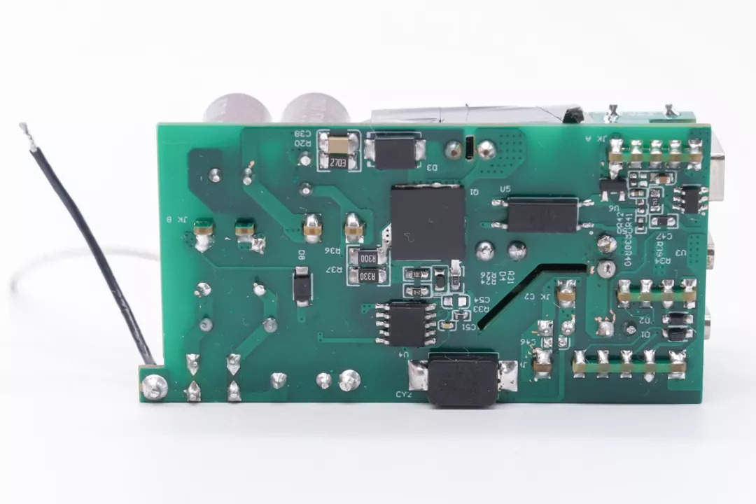

三、聚能创芯100W单口PD快充
聚能创芯100W单口PD快充采用PFC+QR架构,使用三块小PCB和一块大PCB组合焊接。两块小PCB上焊接PFC电路和初级电路,充分利用空间。
聚能创芯100W单口PD快充使用两颗CGK65R190B氮化镓器件,分别用于PFC和反激。使用安森美半导体方案,NCP1616+NCP1342+NCP4306,由智融SW2303协议芯片控制,实现宽电压输出。模块尺寸为55*55*25.8mm,支持90-264V输入,输出支持100W快充输出。

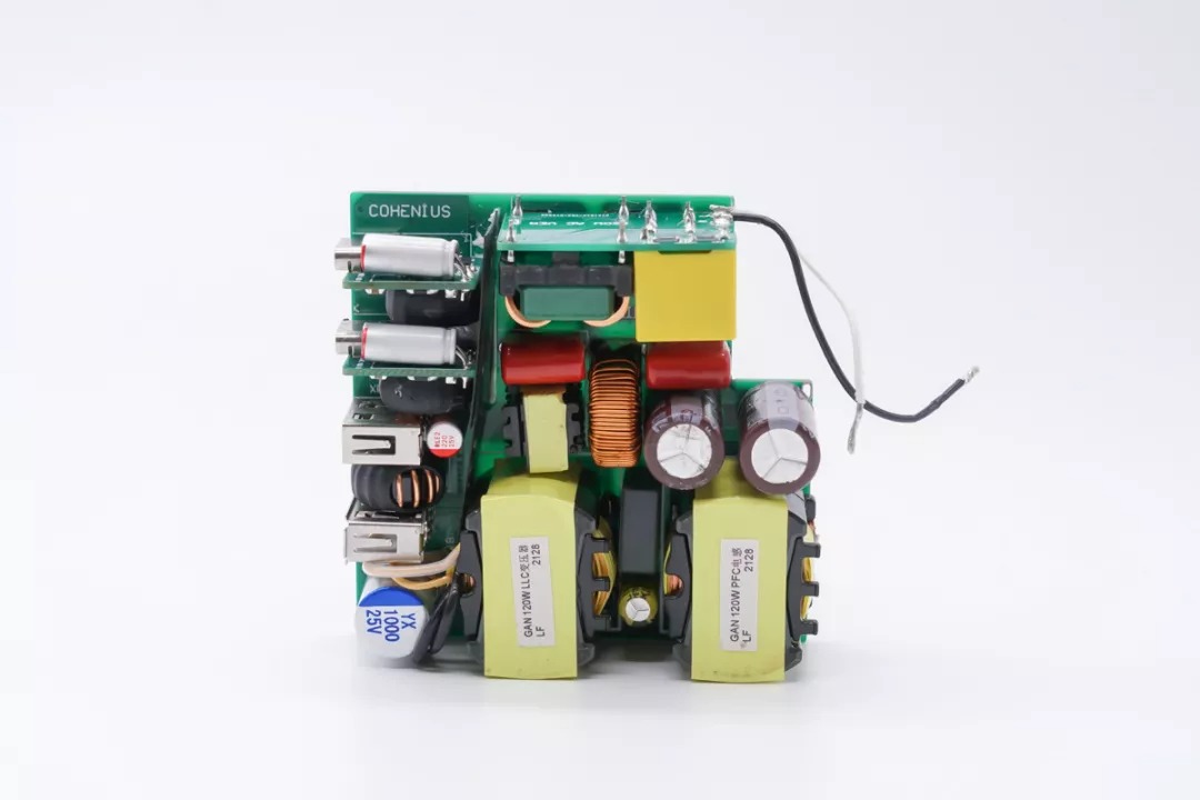

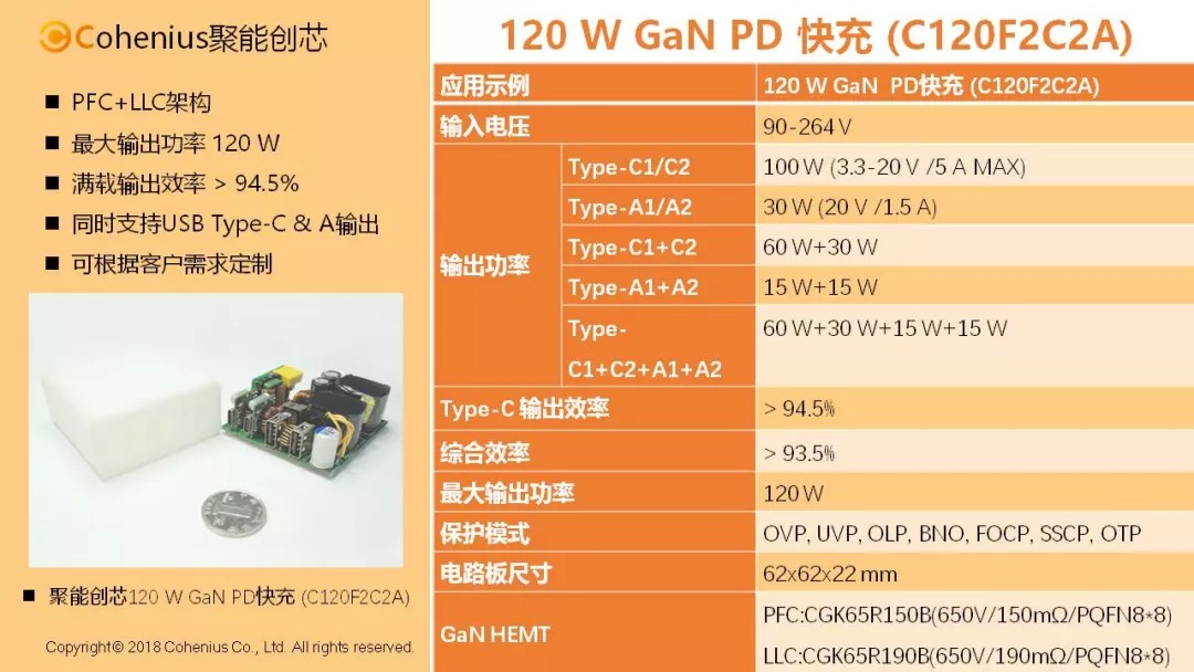

四、聚能创芯120W四口PD快充
聚能创芯120W四口PD快充采用PFC+LLC架构,次级同步整流,输出固定电压。多口输出采用二次降压方案,实现接口独立快充和功率智能分配。转换效率高且设计灵活。
聚能创芯120W四口PD快充使用了CGK65R150B和CGK65R190B共3颗氮化镓器件,其中一颗CGK65R150B用于PFC升压,两颗CGK65R190B用于LLC谐振电源。采用英飞凌IDP2308+恩智浦TEA1995方案,恒压输出。输出采用智融协议降压方案实现单口100W快充,多口功率自动分配,双C口输出时支持60+60W输出,C口与A口共同输出时支持90+30W输出,双C+A输出时支持60+30+30W输出,四口同时输出时支持60+30+15+15W输出。模块尺寸为62*62*22mm,输入支持宽电压。
聚能创芯120W PD快充规格。
聚能创芯推出的氮化镓快充方案均采用自有氮化镓器件,通过在快充应用中展示自身技术优势。聚能创芯氮化镓器件具有的低损耗,高耐热以及高开关速度优势,解决了传统快充体积大,发热高的痛点,是PD快充的理想解决方案。
聚能创芯氮化镓器件均采用PQFN封装,小体积超薄,并具有极低的寄生参数,充分满足氮化镓快充对于氮化镓器件的要求。除PD快充应用外,还可应用于光伏发电,电动汽车等新能源应用,数据中心及基站应用,提高效率降低能耗。
