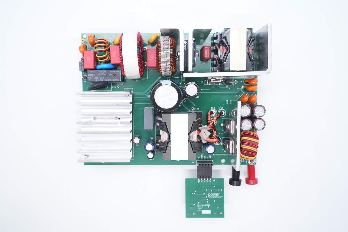

PI DER-984参考设计采用绿色PCB板,发热元件均设有散热片加强散热。
PCBA模块正面一览,左上角为交流输入端,设有保险丝,安规X2电容,共模电感,压敏电阻,继电器和NTC热敏电阻。中间位置设有滤波电感和整流桥,右上角设有PFC升压电感和PFC芯片。
在PCBA模块中间位置设有高压滤波电容,左下角为LLC半桥芯片,设有铝合金散热片。高压滤波电容下方为LLC变压器,右下角为同步整流管,输出滤波电容和共模电感,并焊接输出插座。在插座左侧还设有一块小板,用于输出电压电流调节。

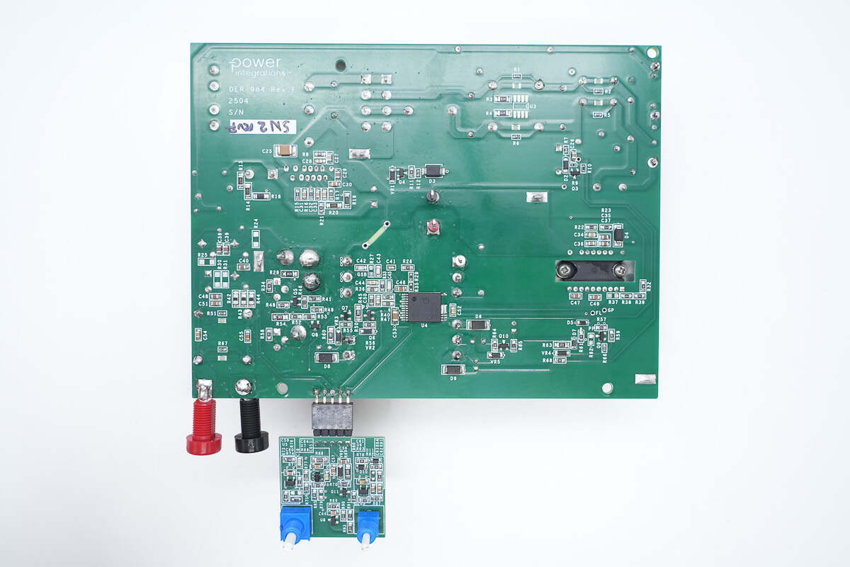

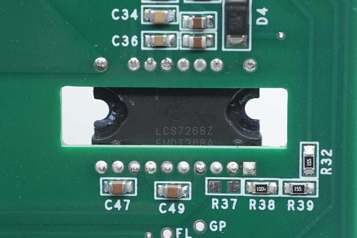

PCBA模块背面焊接控制器,右侧LLC半桥芯片位置镂空用于固定螺丝。

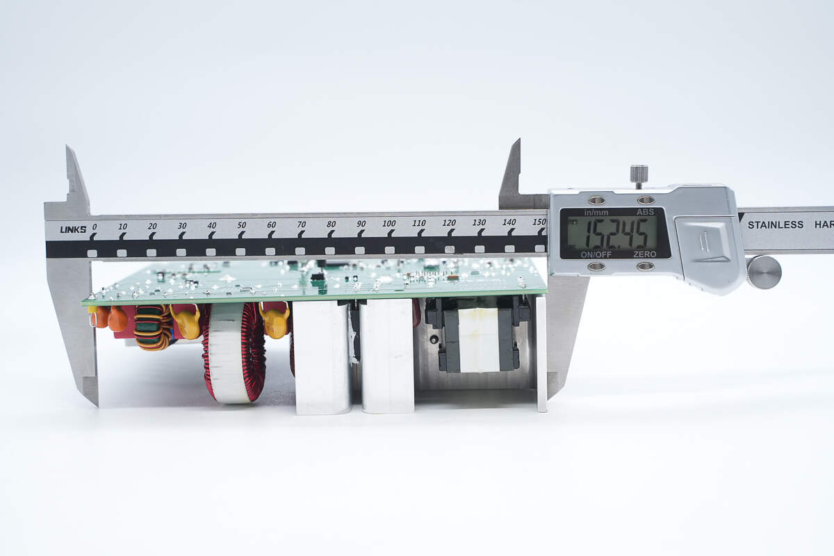

使用游标卡尺测得PCBA模块长度约为152.5mm。

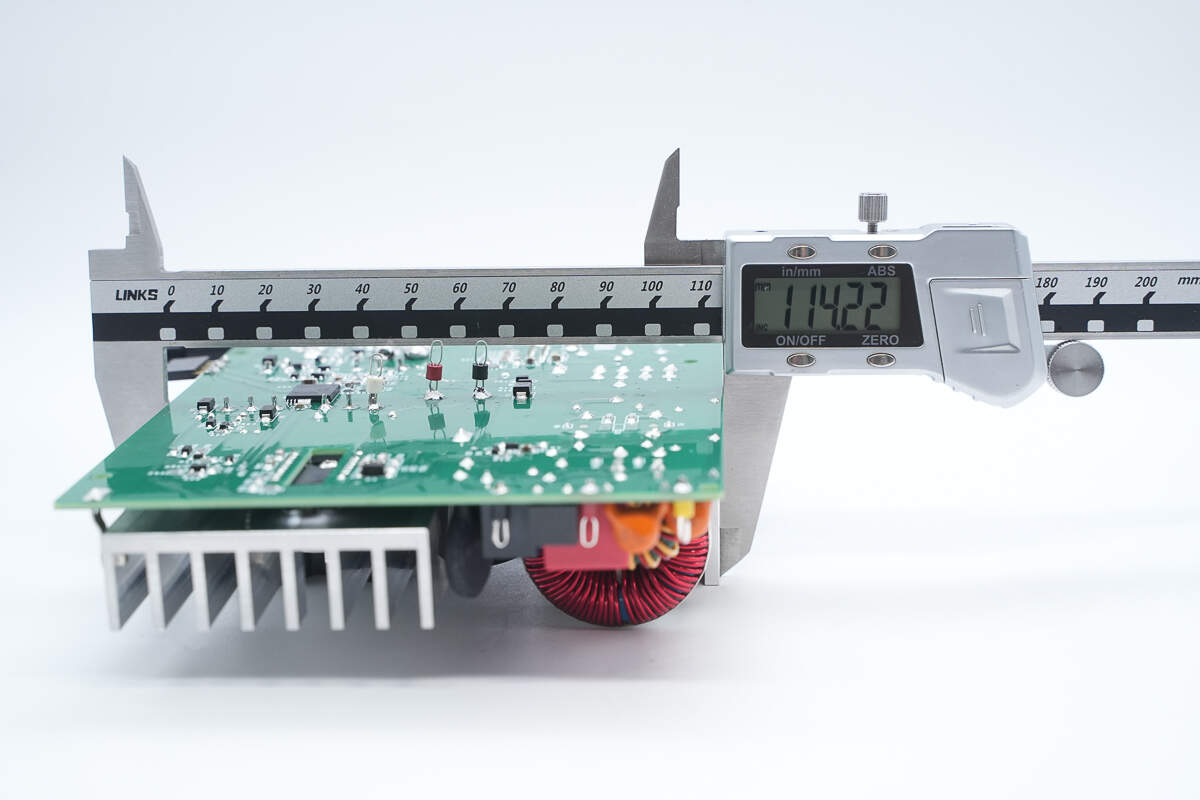

PCBA模块宽度约为114mm。

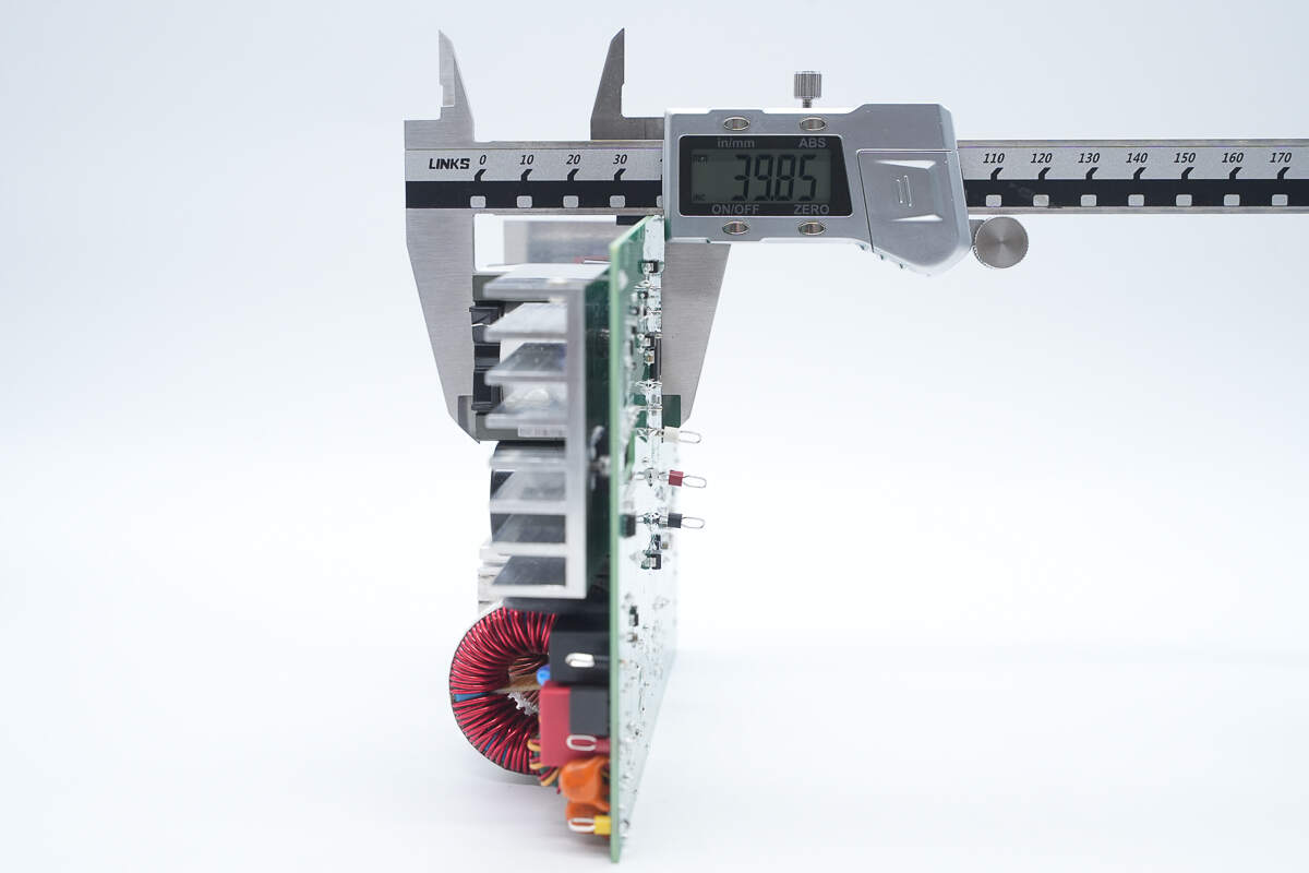

PCBA模块厚度约为40mm。

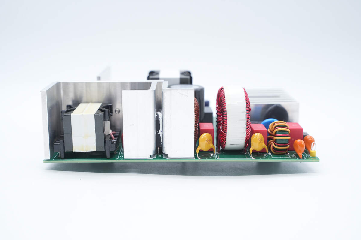

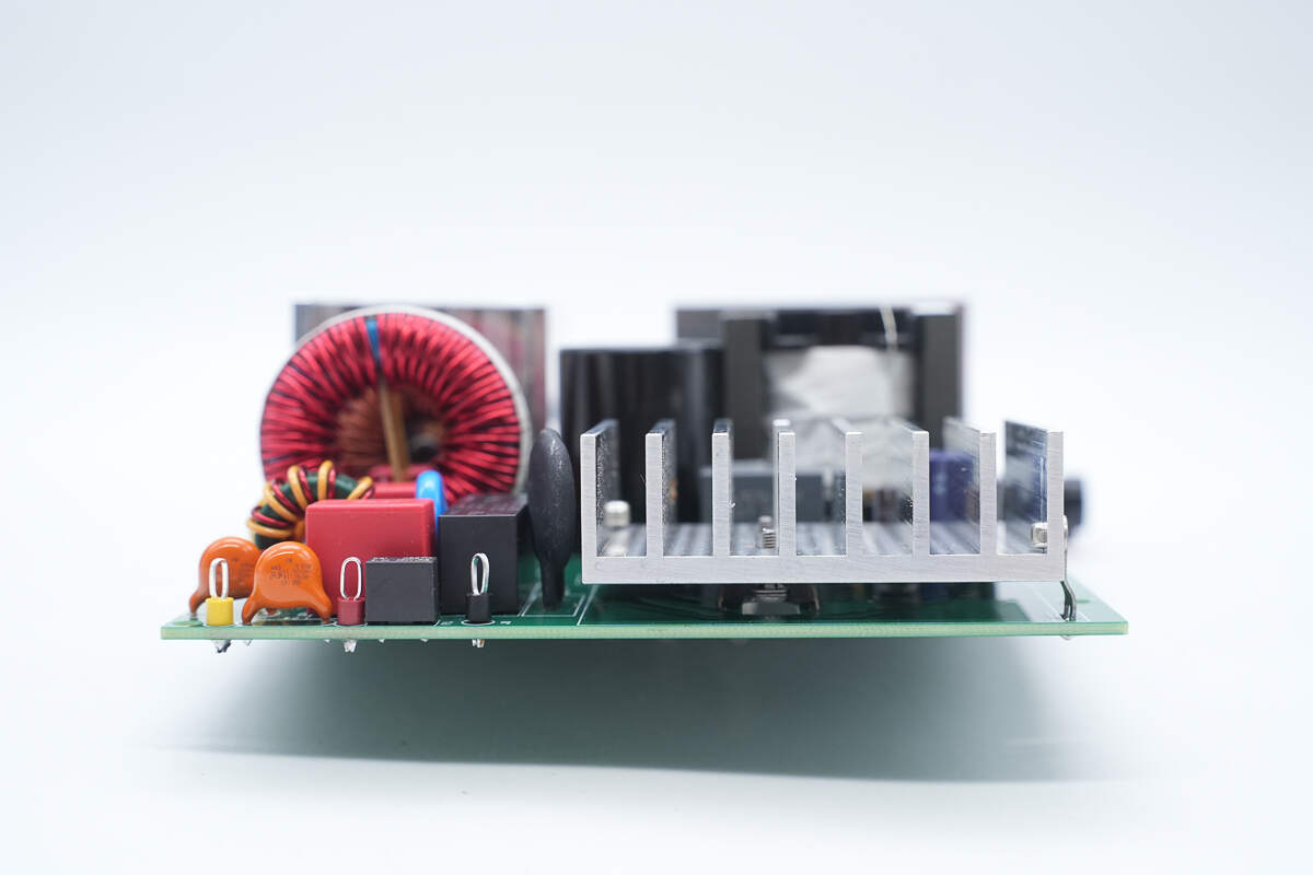

PCBA模块输入端一览,左侧设有Y电容、保险丝和测试点,右侧设有LLC半桥芯片的散热片。
另一侧设有共模电感,滤波电感,整流桥,PFC升压电感。

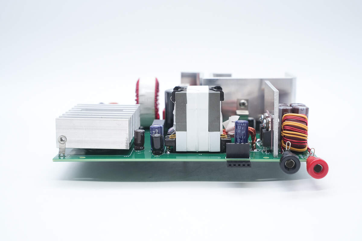

另一面设有变压器和输出插座。

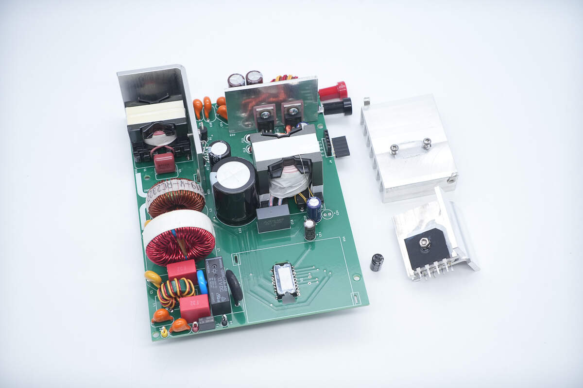

焊接拆下整流桥和半桥芯片的散热片,便于观察元件信息。

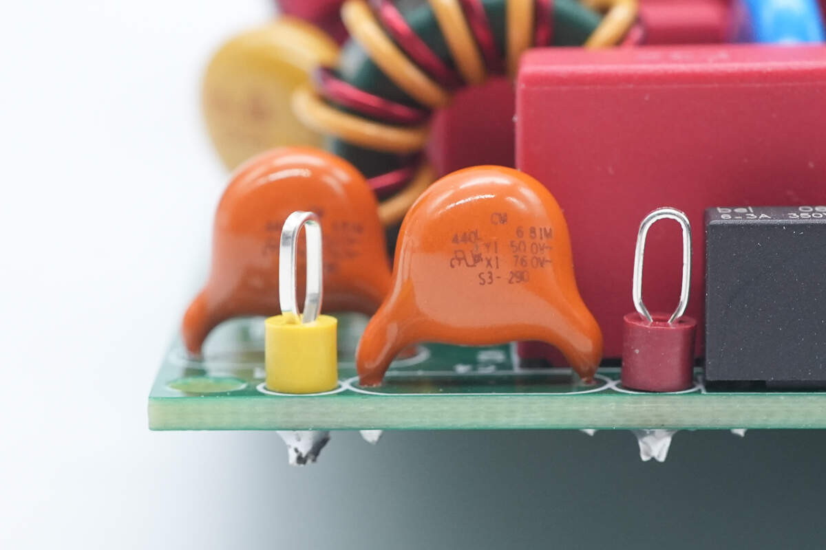

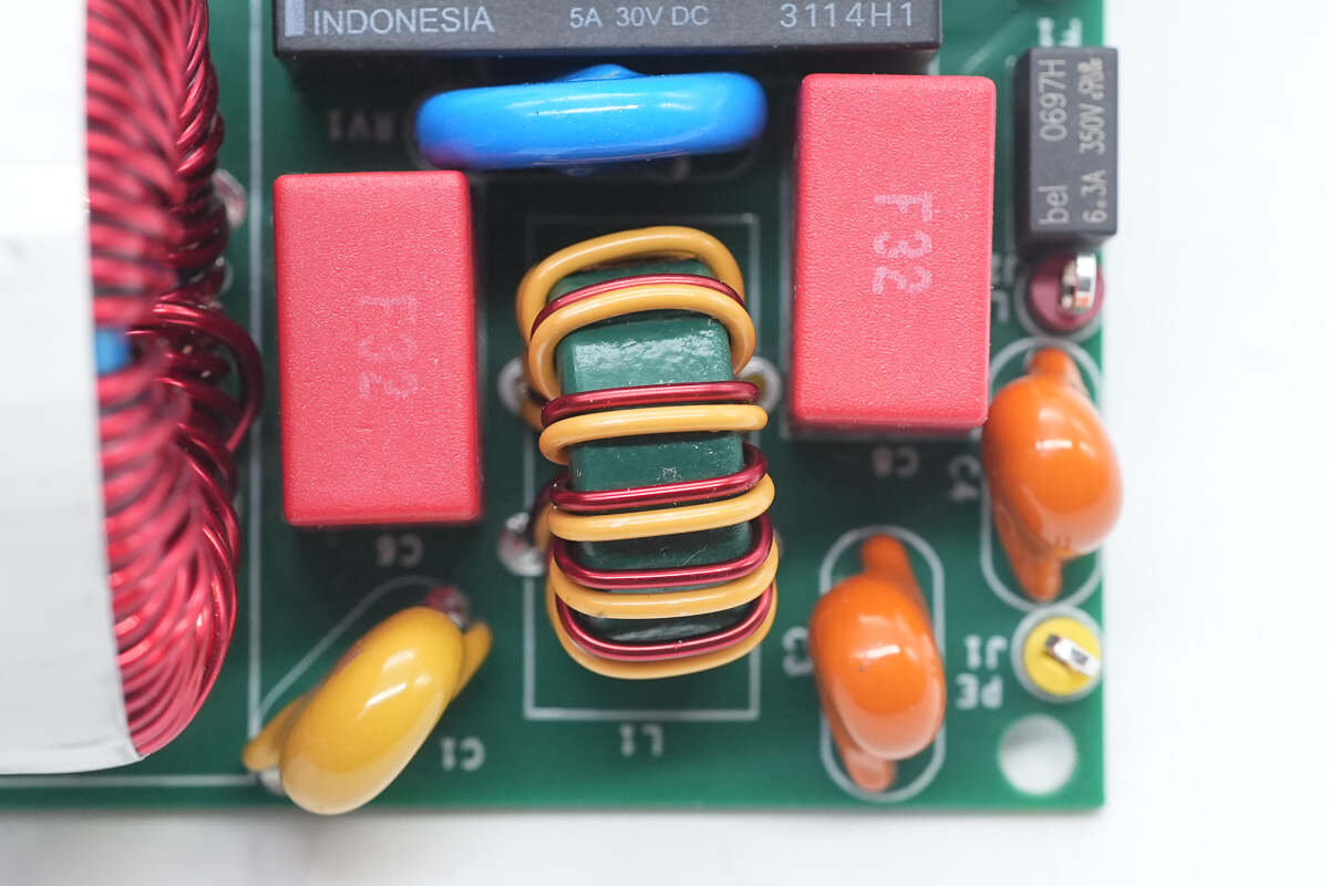

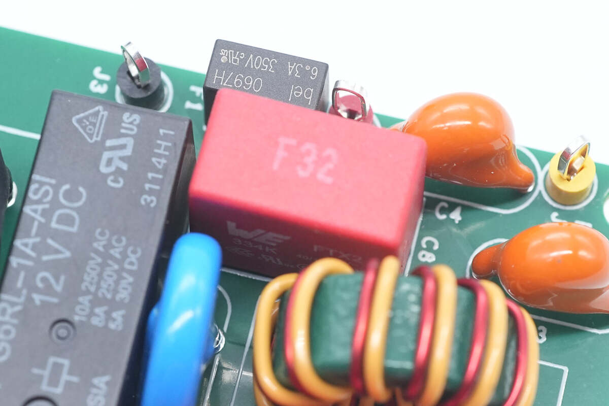

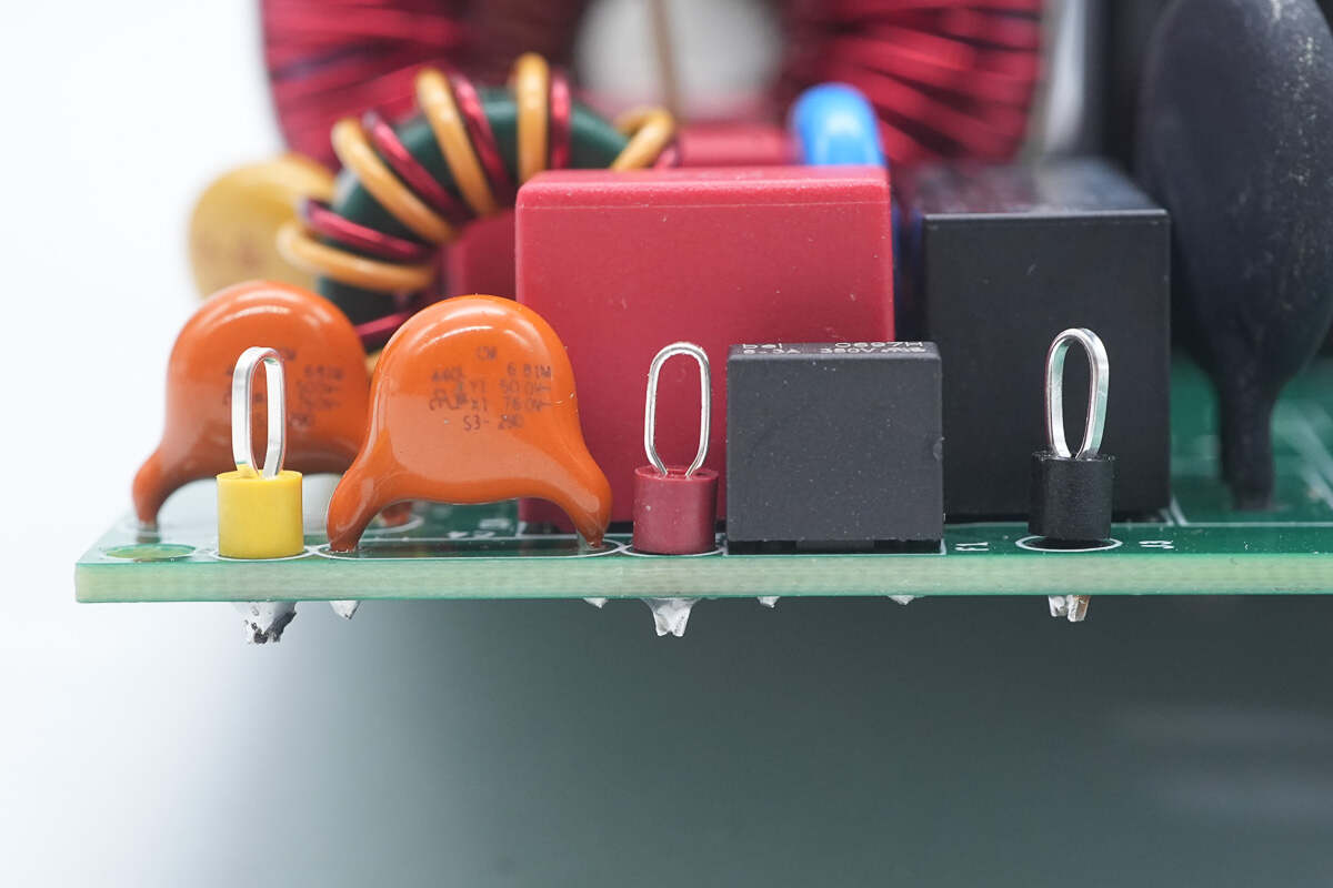

参考设计输入端设有测试点,Y电容和保险丝。

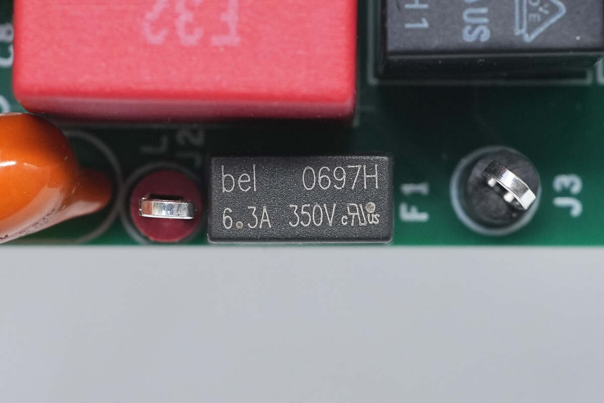

保险丝来自belfuse,规格为6.3A 350V。
橙色Y电容来自威世,规格为680pF。

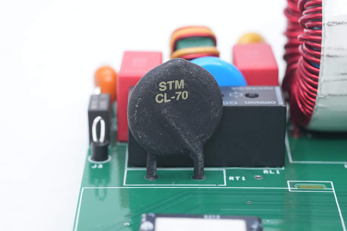

NTC热敏电阻来自安费诺,型号CL-70,电阻为16Ω。

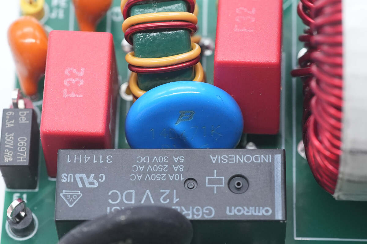

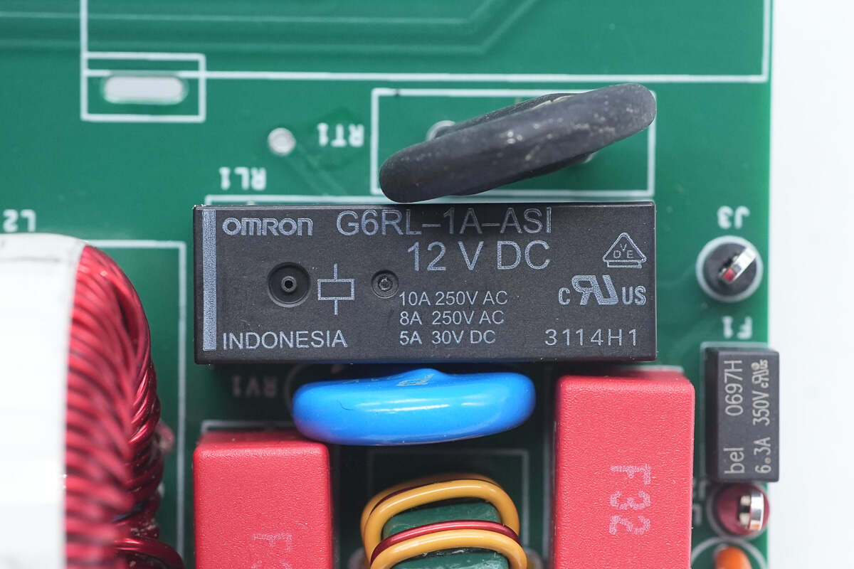

短路NTC热敏电阻的继电器来自欧姆龙,型号G6RL-1A-ASI,内置一组常开触点,触点容量为10A,线圈电压为12V。
安规X2电容来自伍尔特,规格为0.33μF。
共模电感采用漆包线和绝缘线绕制。
压敏电阻来自Bourns,型号MOV-14D471K,用于吸收过压浪涌。
两颗Y电容来自威世,规格为3300pF。

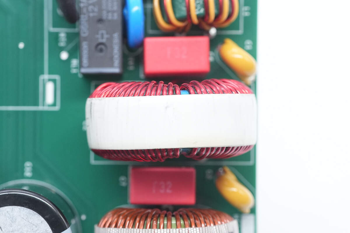

共模电感采用漆包线绕制。

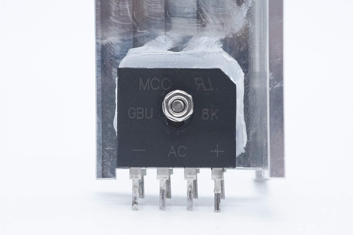

两颗整流桥并联连接,均摊发热。
整流桥来自美微科,型号GBU8K,规格为800V 8A,采用GBU封装。

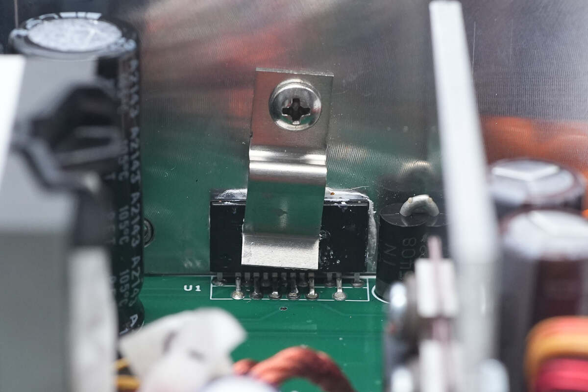

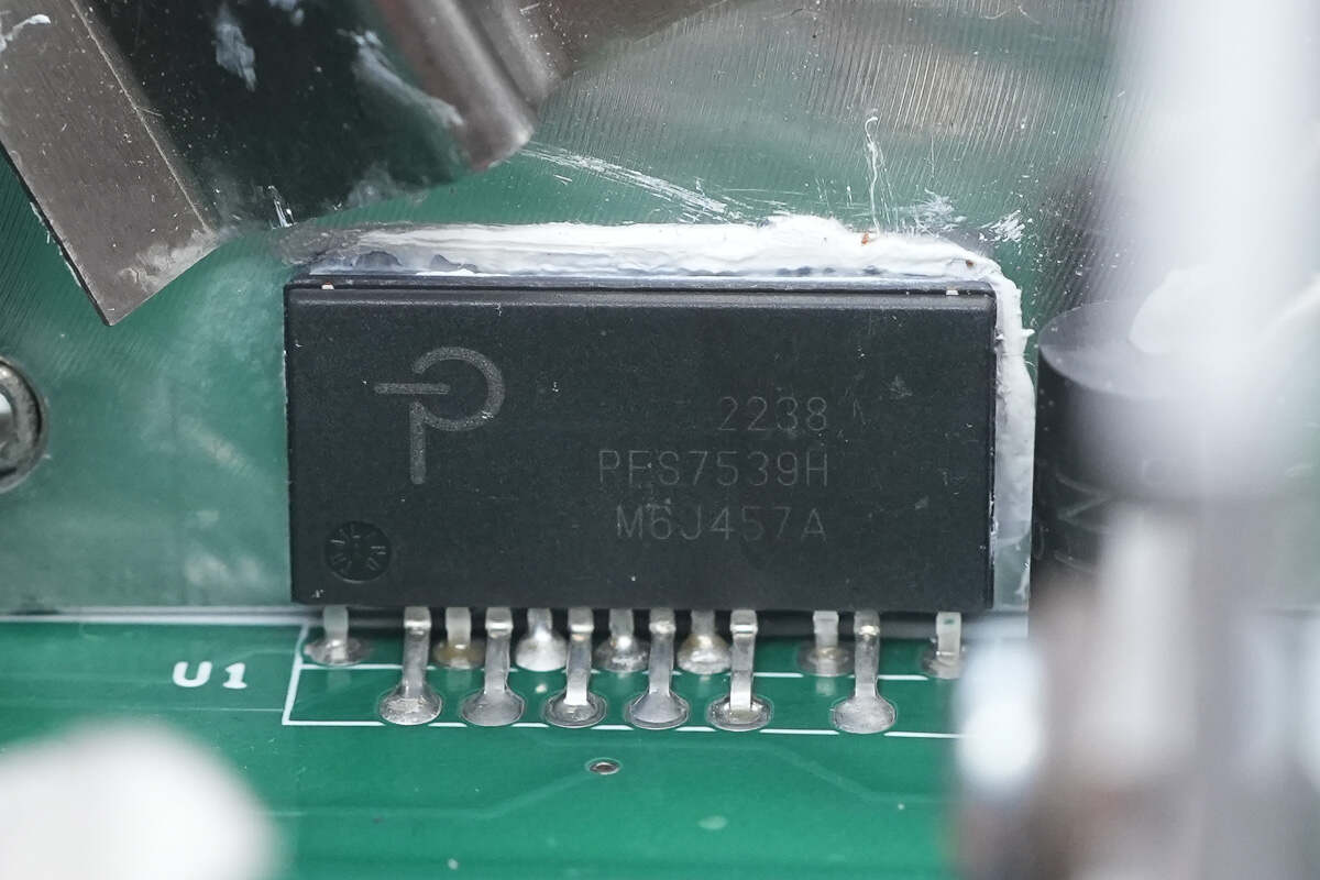

PFC芯片采用金属压板固定在散热片上,并涂有硅脂导热。

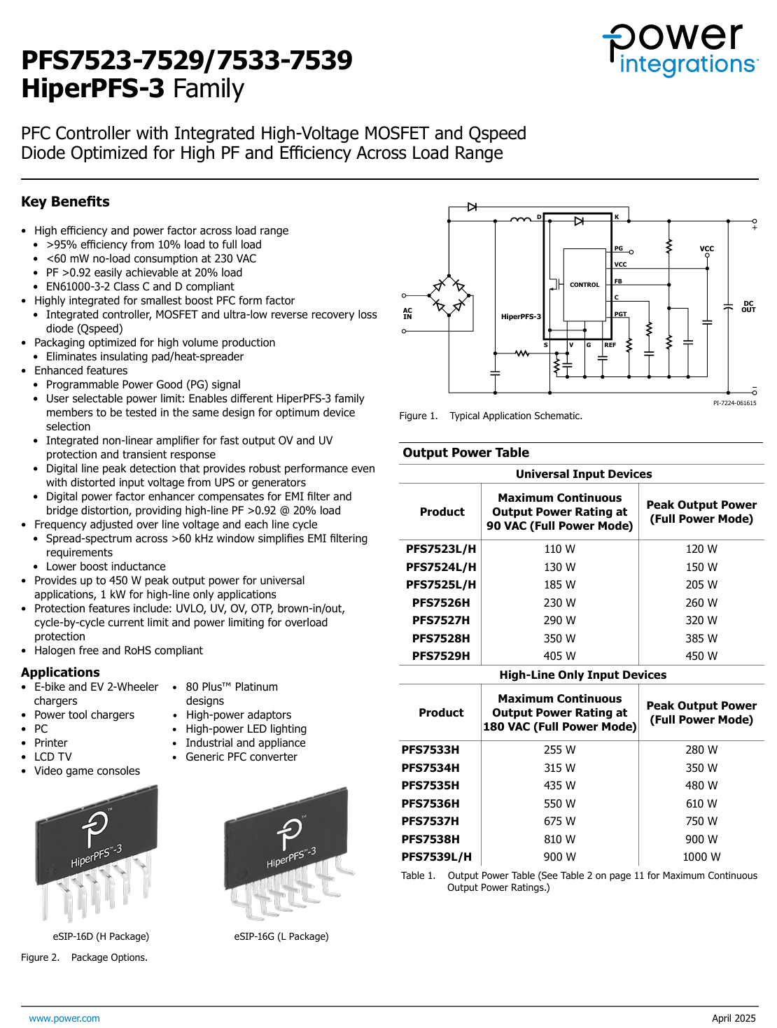

PFC芯片来自PI,型号PFS7539H,为HiperPFS-3系列,内部集成连续模式PFC控制器和栅极驱动器,集成高压开关管和超低反向恢复二极管,内置无损耗电流检测,无需外置采样电阻。芯片具备提升的动态性能和高精度的保护功能,具备逐周期过流保护和过热关断,采用eSIP-16D封装。
PI PFS7539H 资料信息。

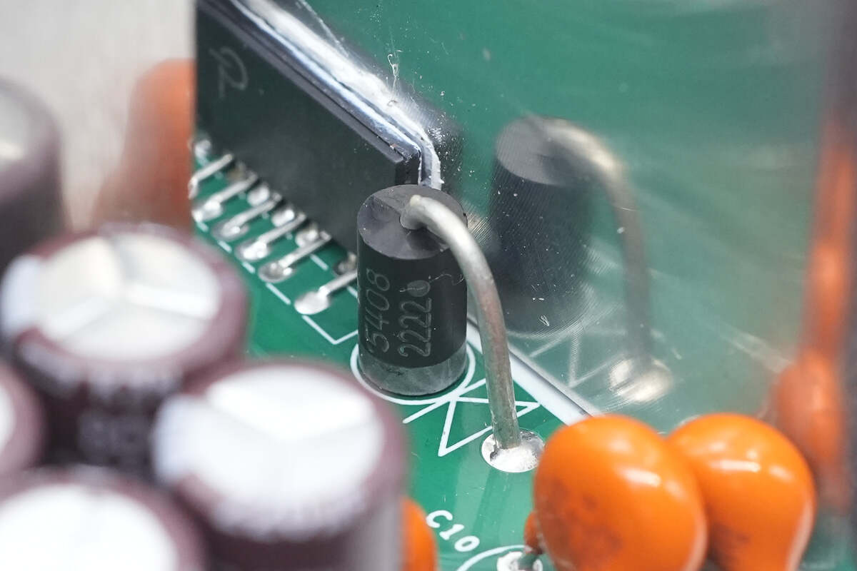

用于PFC旁路的5408二极管特写。

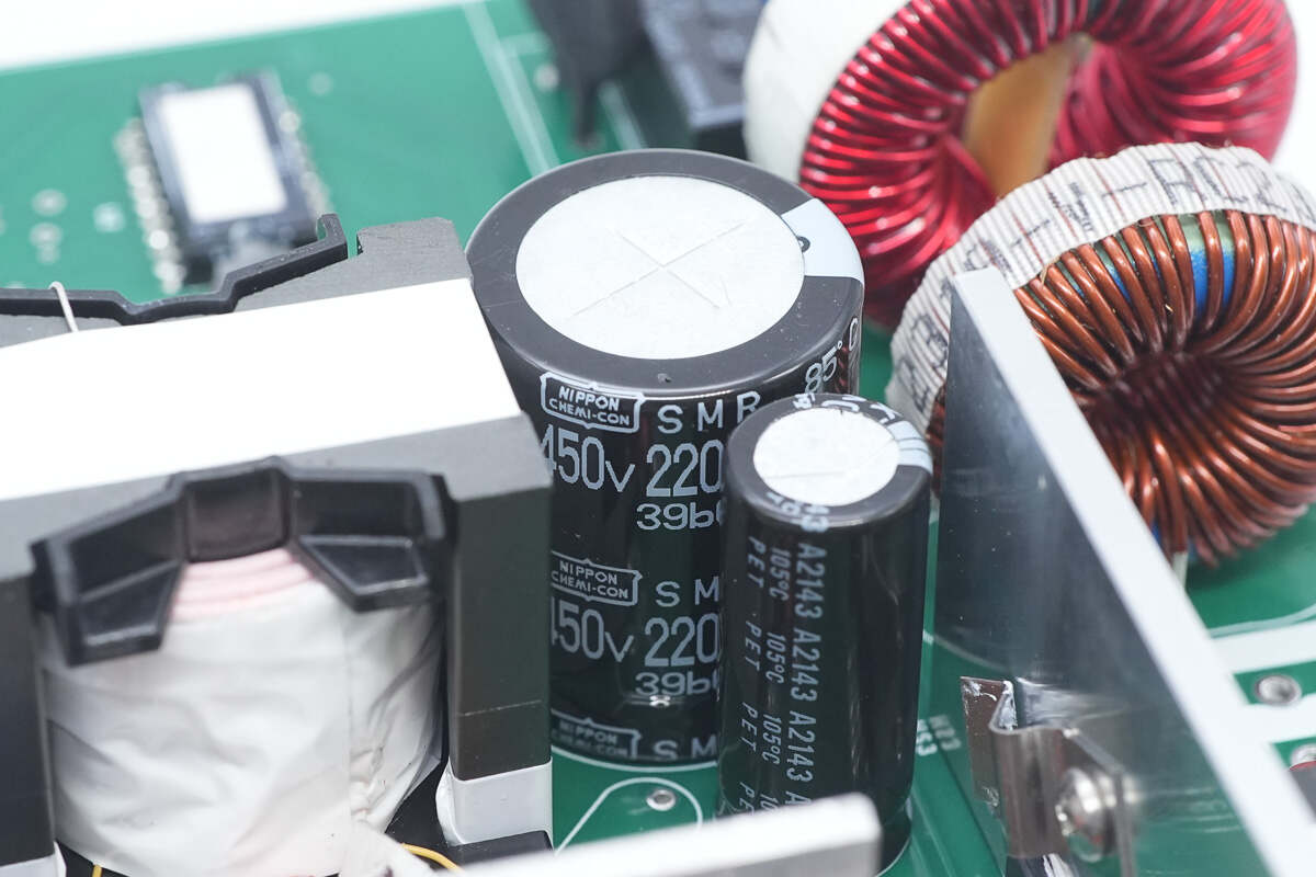

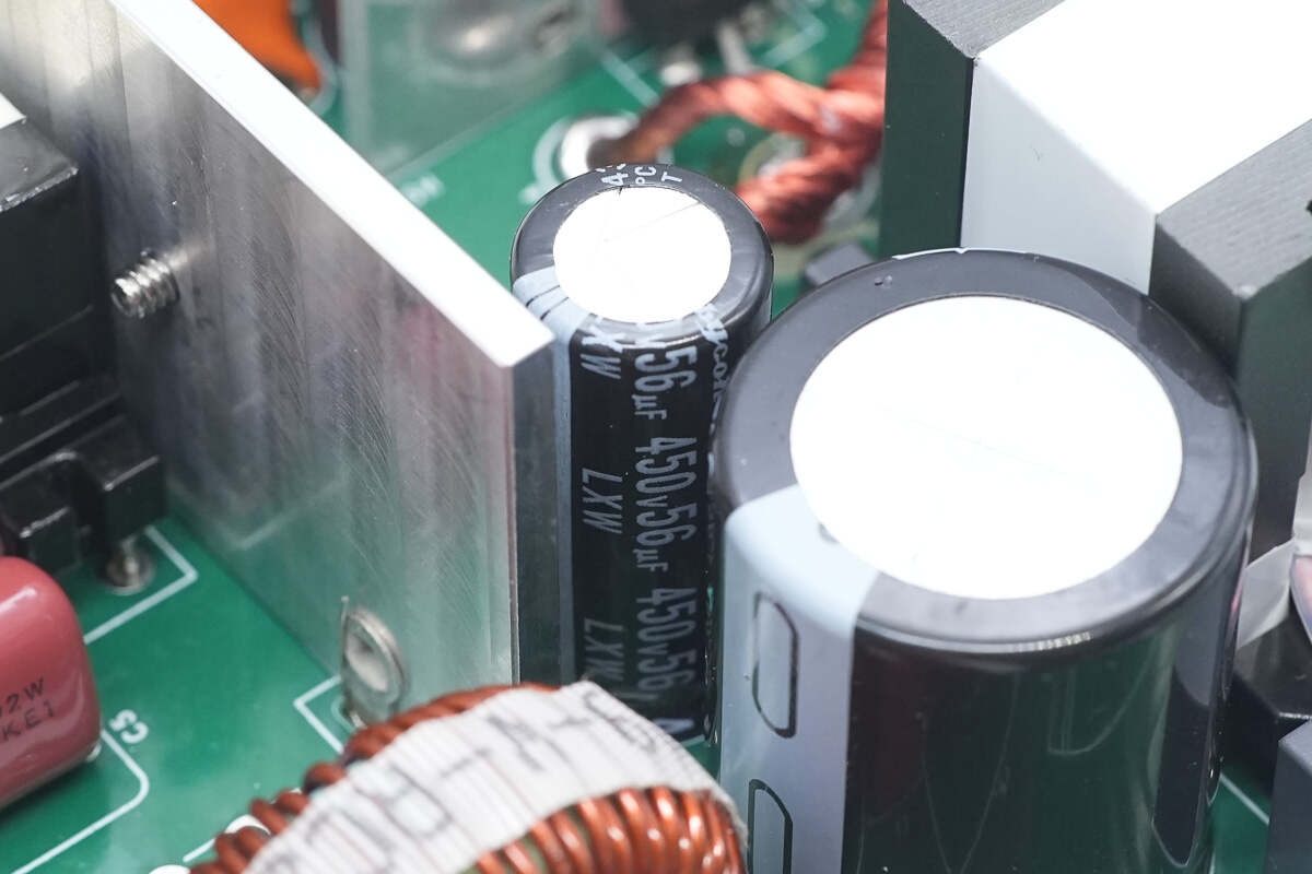

高压滤波电容来自贵弥功,规格为450V 220μF。
另一颗滤波电容来自红宝石,规格为450V56μF。

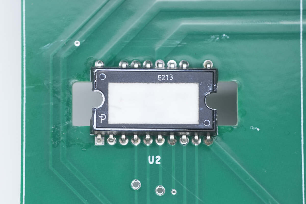

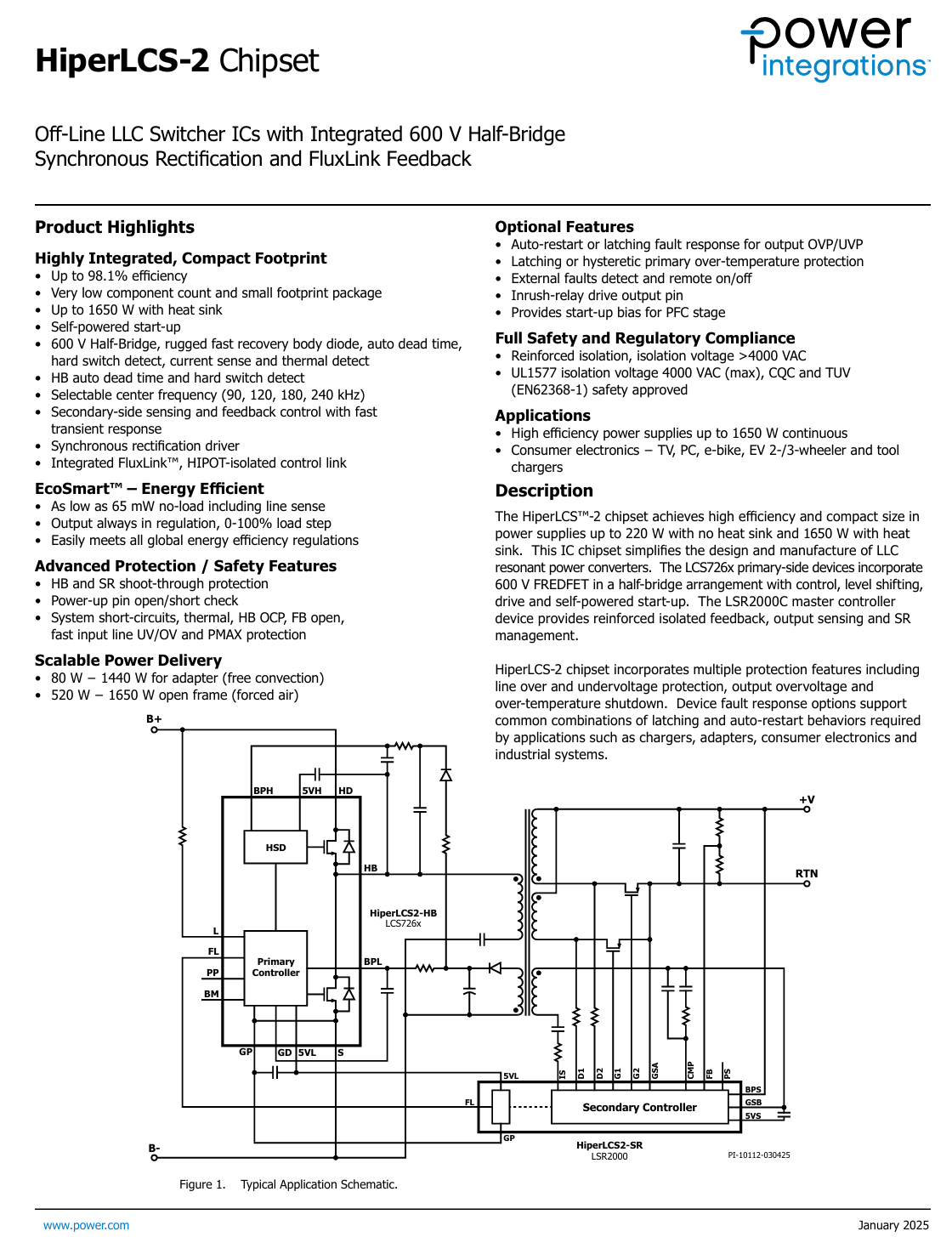

LLC芯片来自PI,型号LCS7268Z,为HiperLCS2-HB系列,用于半桥LLC应用,芯片内部集成控制器和600V半桥功率管,集成自供电启动。芯片具有极高的转换效率,精简的外围元件和全面完善的保护特性。芯片具备自动死区时间设置,硬开关检测,集成电流检测和过热检测功能,采用POWeDIP-20B封装。
PI HiperLCS-2芯片组 资料信息。

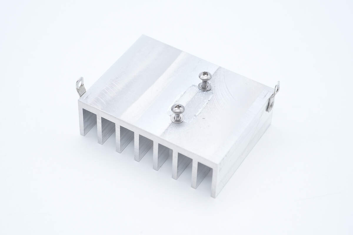

散热片通过螺丝和焊接固定。

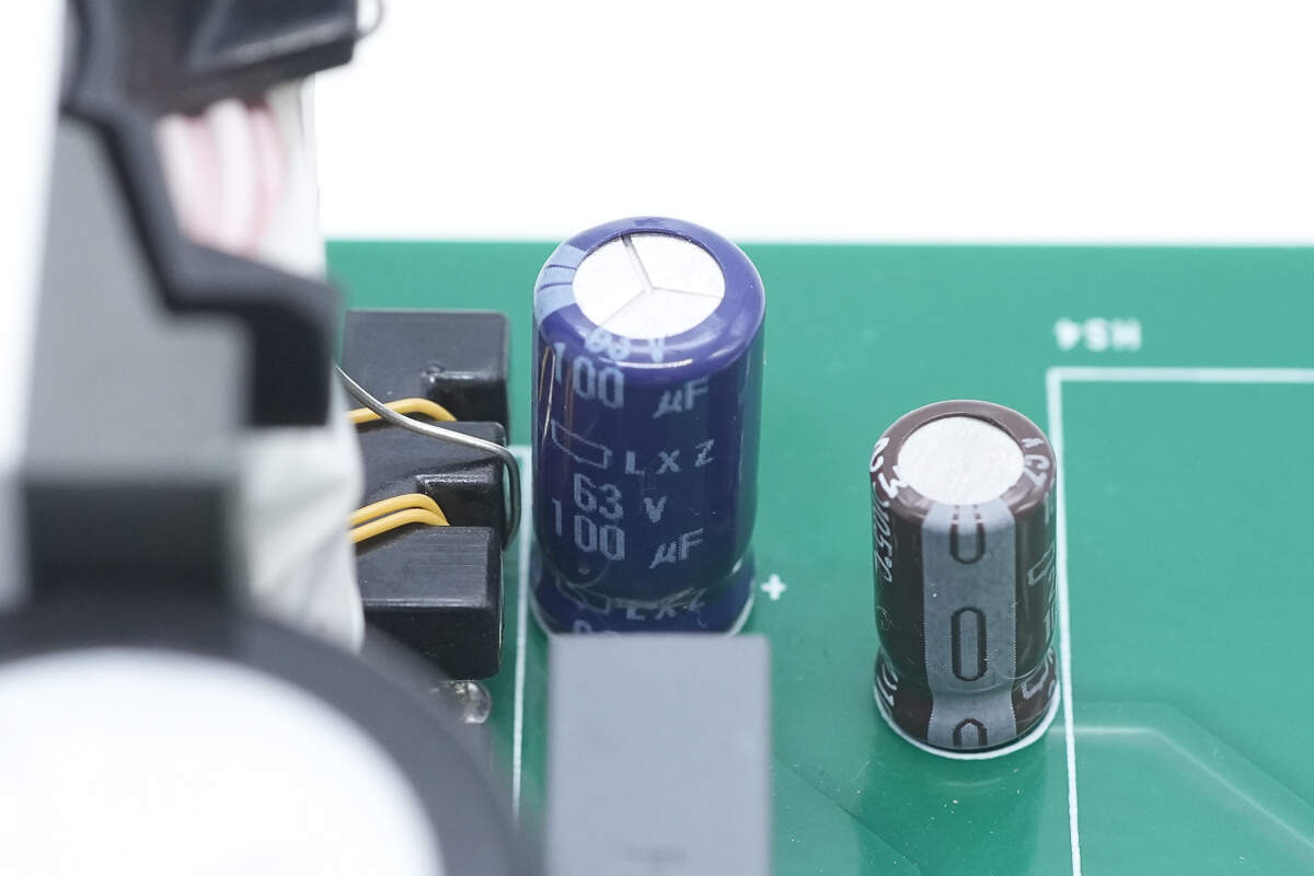

用于为PFC芯片供电的滤波电容规格为63V 100μF。

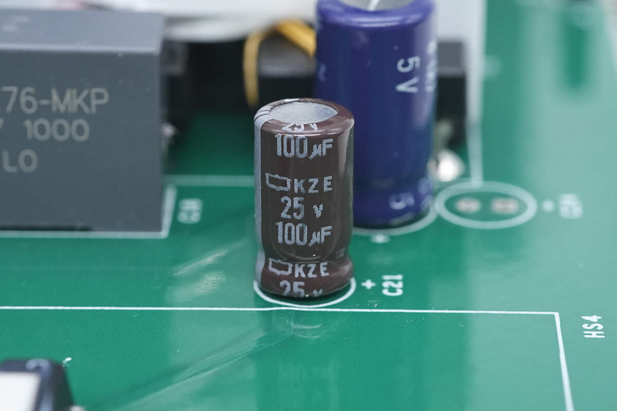

另一颗滤波电容规格为25V 100μF。

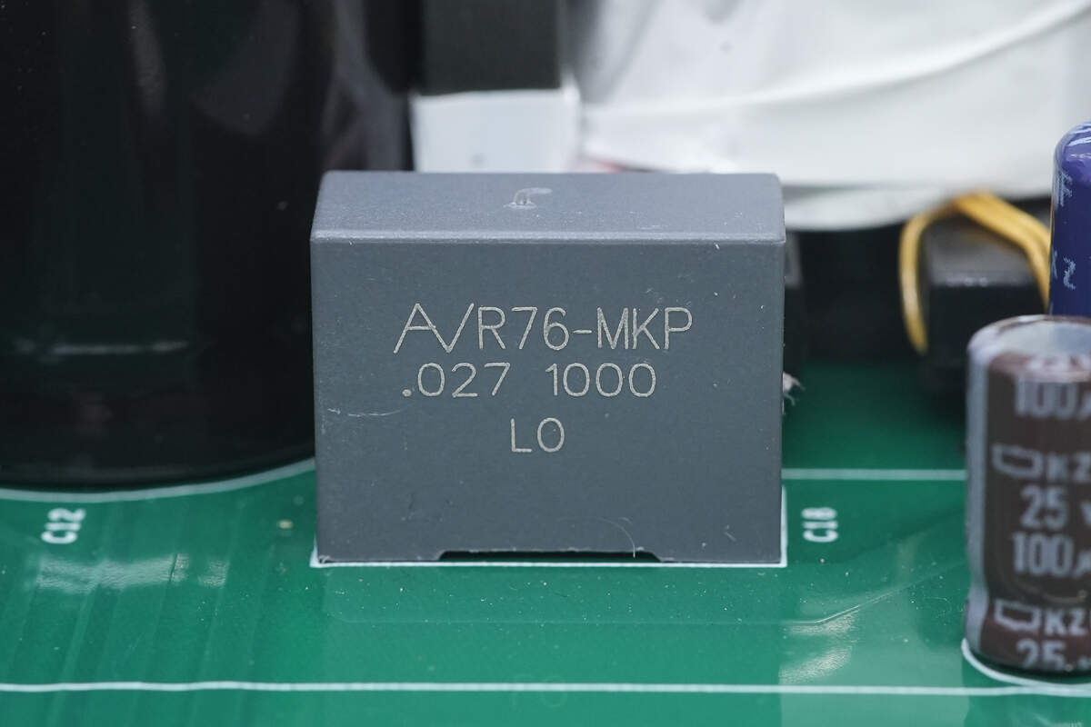

谐振电容来自基美,规格为0.027μF 1000V。

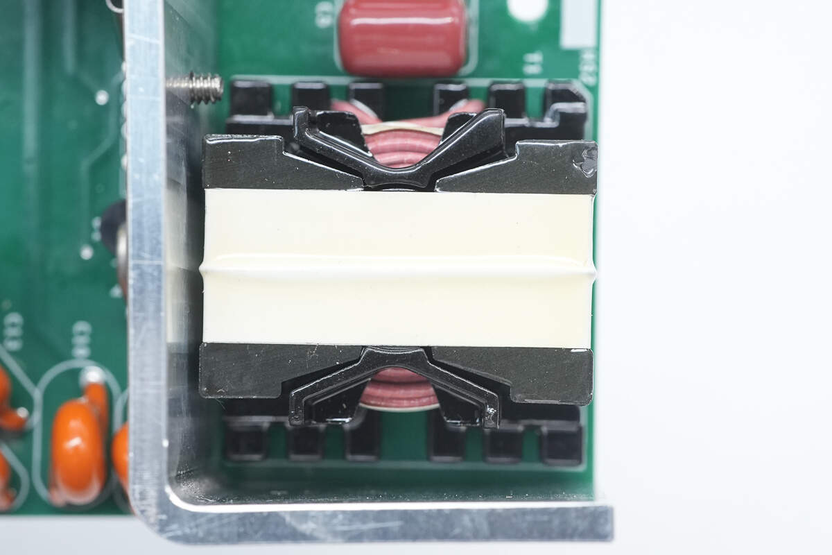

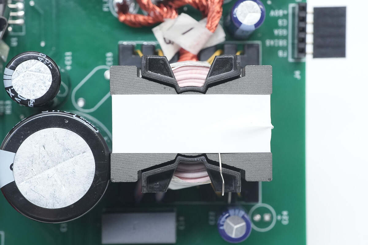

开关变压器特写,次级采用利兹线绕制,降低高频损耗。

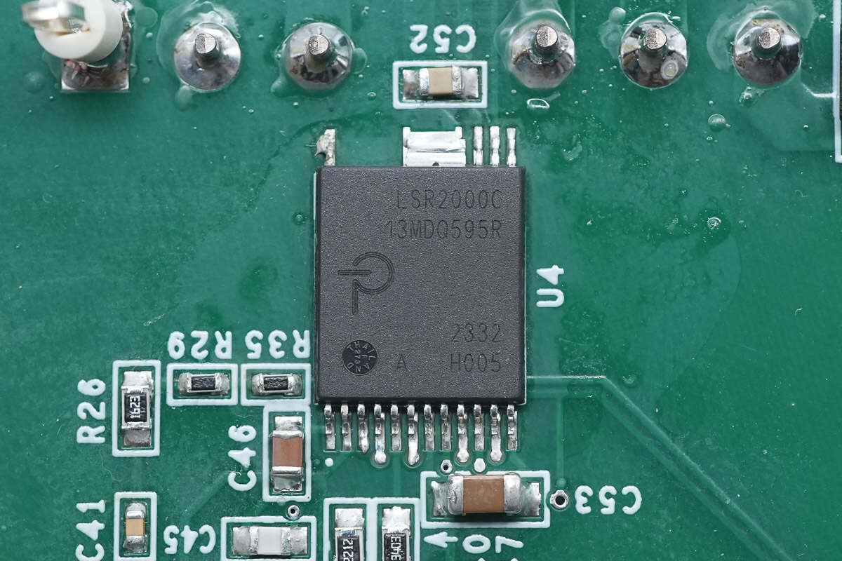

主控制器来自PI,型号LSR2000C,为HiperLCS2-SR系列,芯片内部集成同步整流驱动器和FluxLink控制链路,满足高压绝缘要求。芯片具备快速动态响应的次级侧检测和反馈控制,支持系统短路保护,热关断保护,半桥过流保护,反馈引脚开路,快速输入欠压/过压保护和过功率保护,采用InSOP-24D封装。

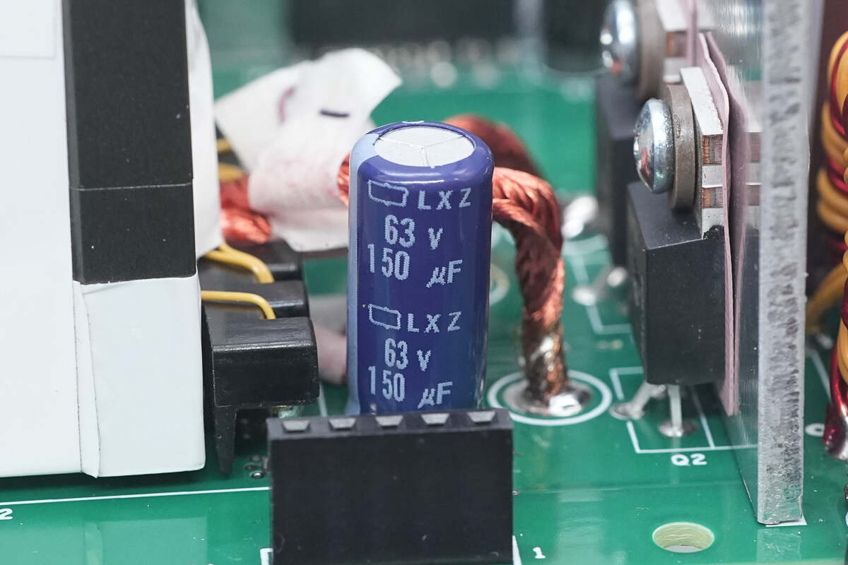

为控制器供电的电解电容规格为63V 150μF。

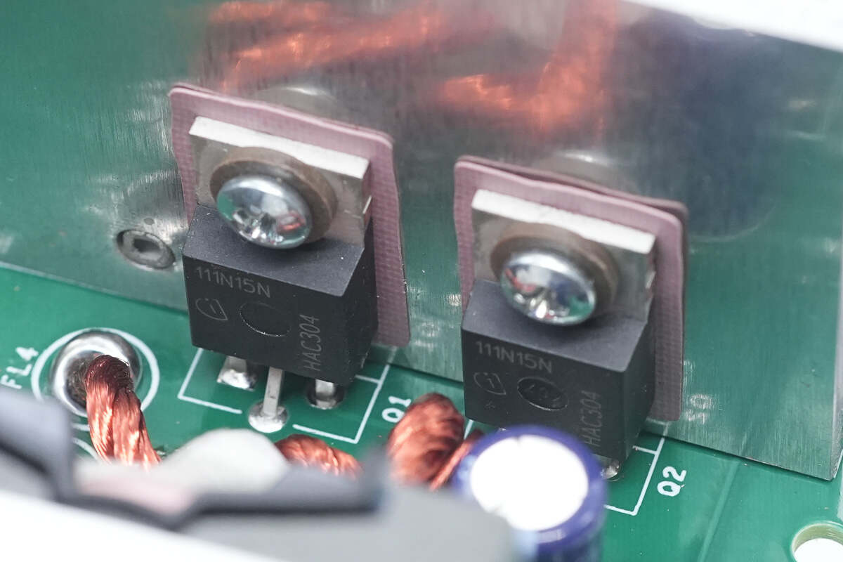

两颗同步整流管来自英飞凌,丝印111N15N,型号IPP111N15N3 G,NMOS,耐压150V,导阻10.8mΩ,采用TO220-3封装。

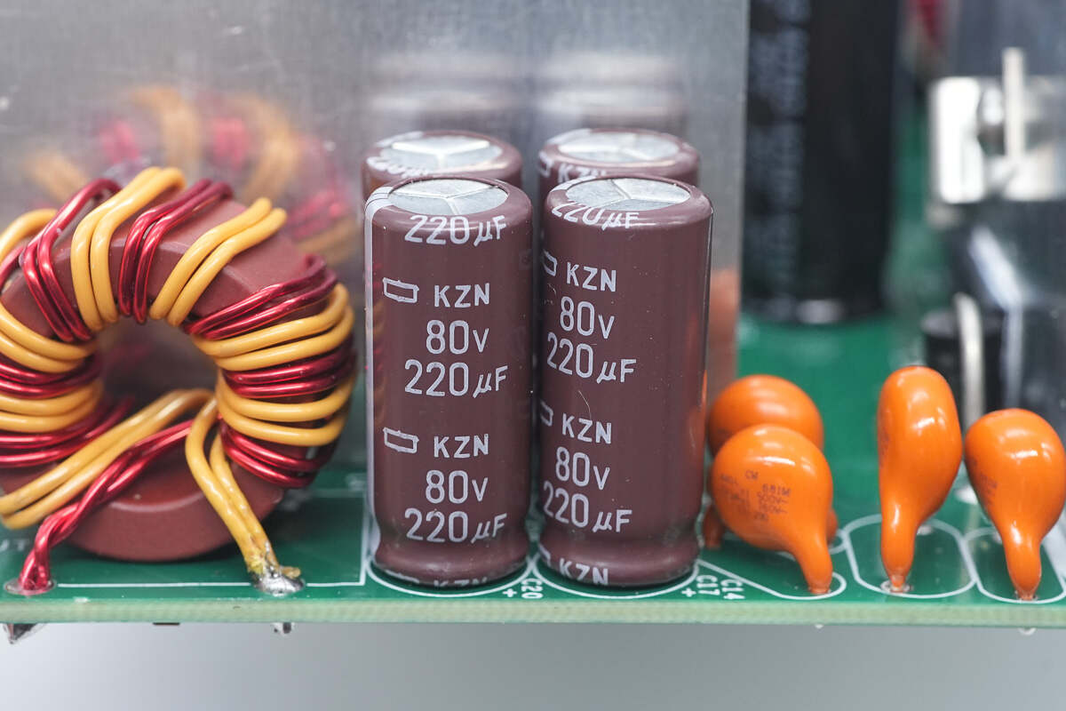

输出滤波电容来自贵弥功,规格为80V 220μF,四颗并联。

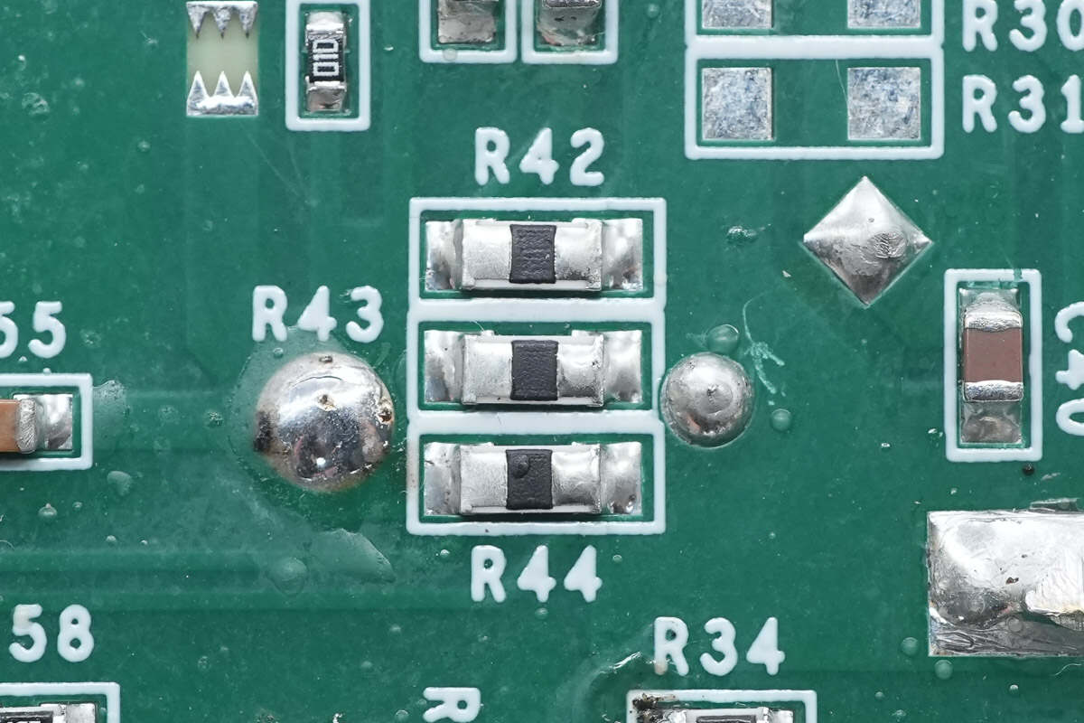

用于检测输出电流的三颗取样电阻特写。

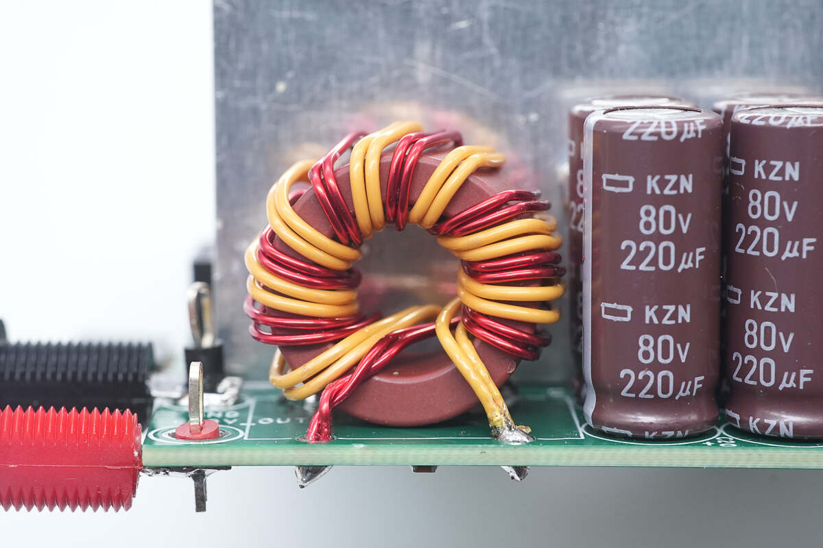

输出共模电感采用漆包线和绝缘线绕制。

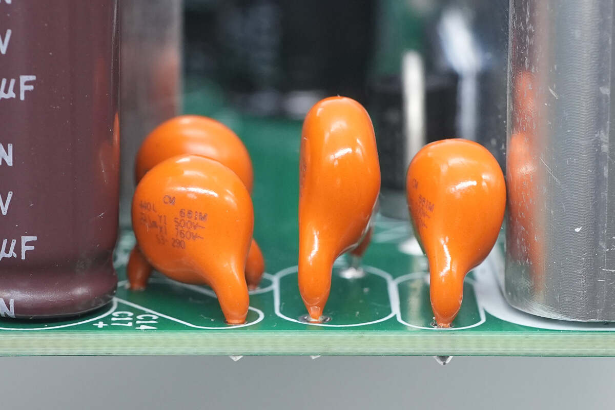

四颗橙色Y电容来自威世。

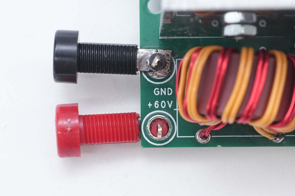

参考设计正负极输出接口特写。

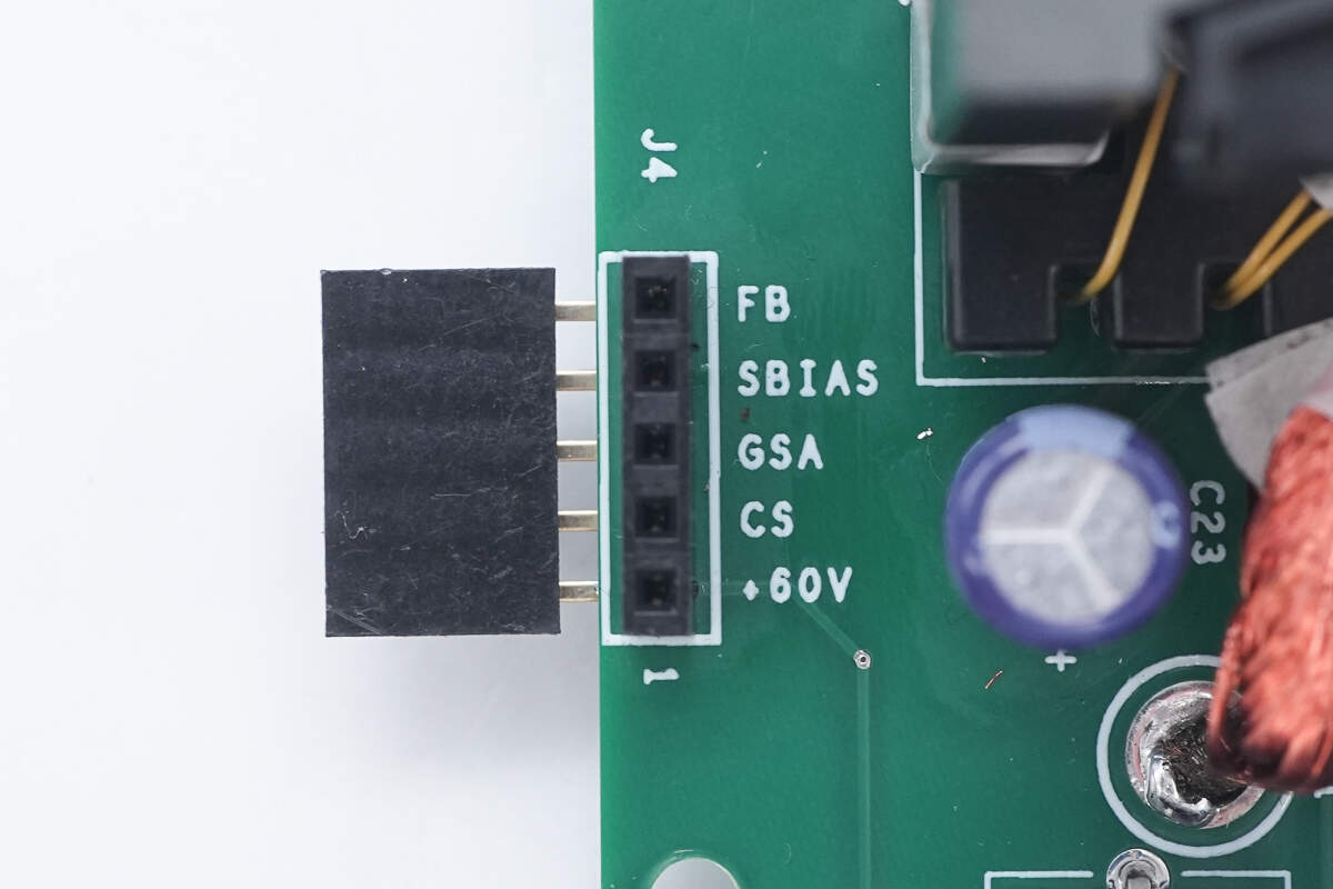

用于连接控制小板的插座特写。

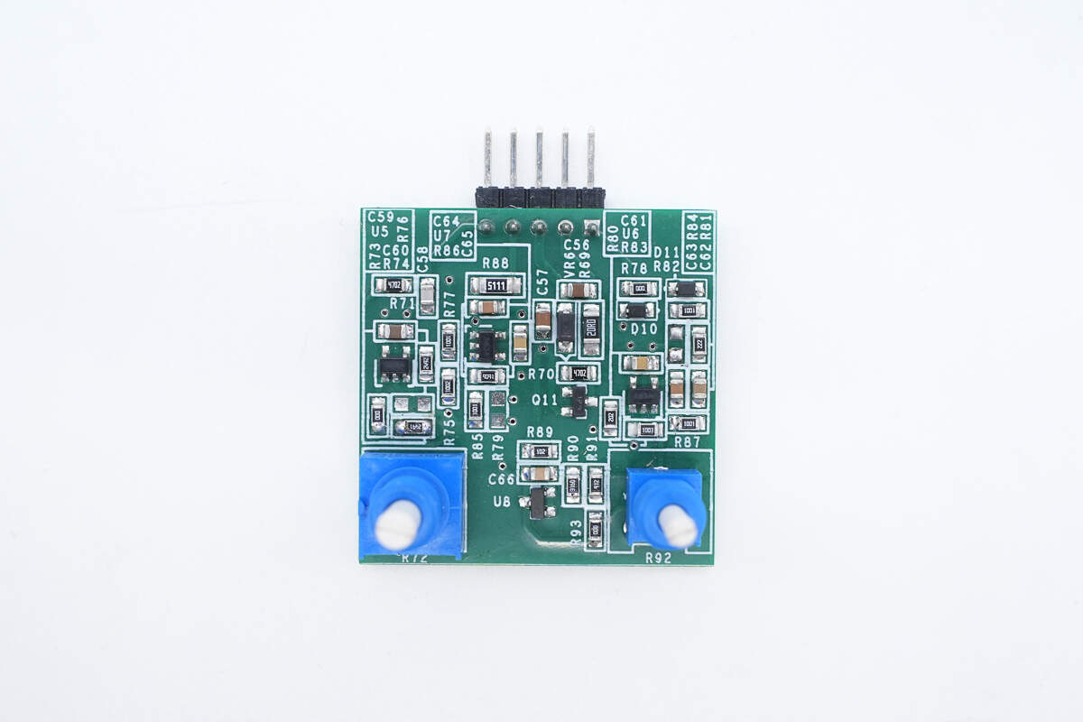

参考设计附带一个小板用于恒压恒流控制。

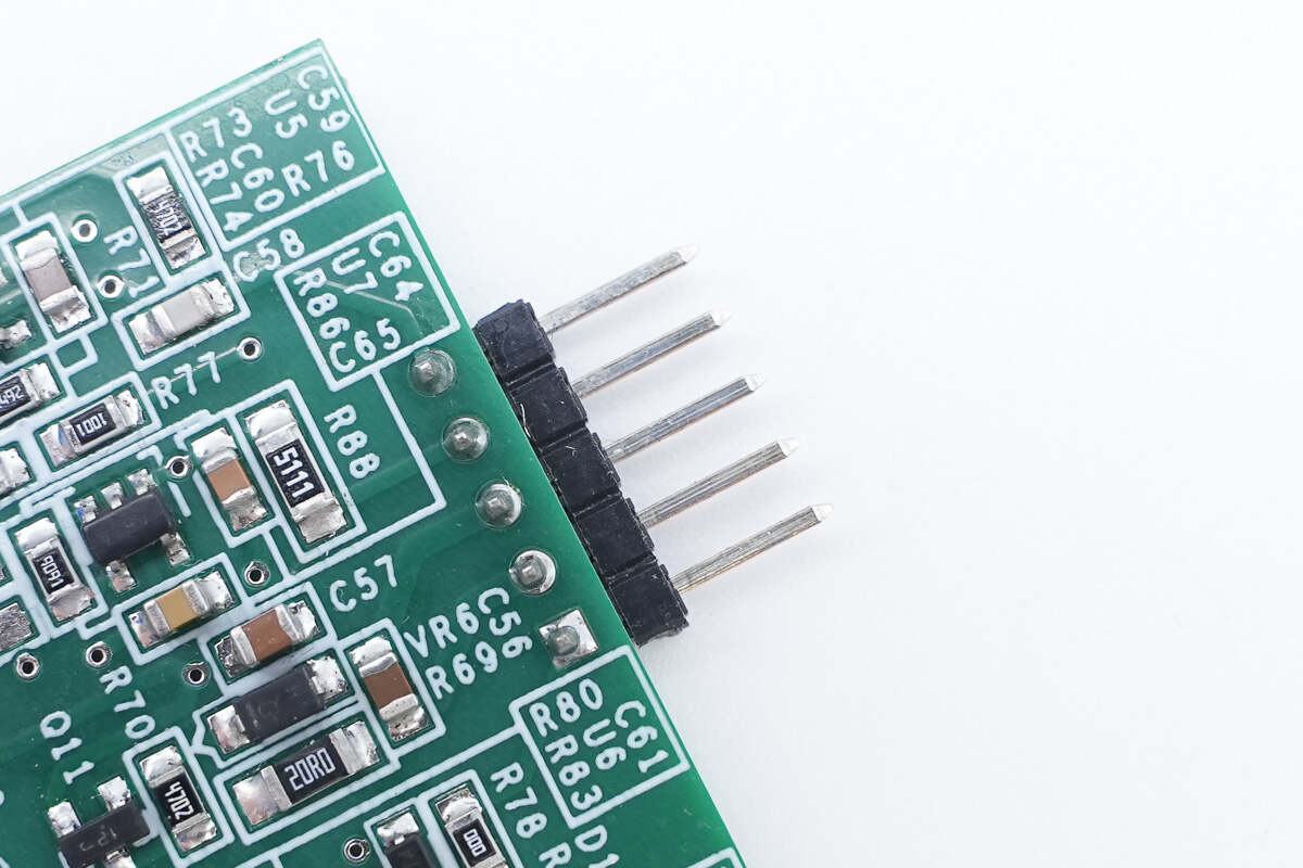

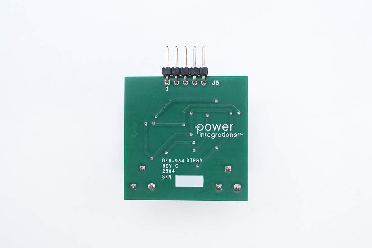

小板背面焊接连接插针。

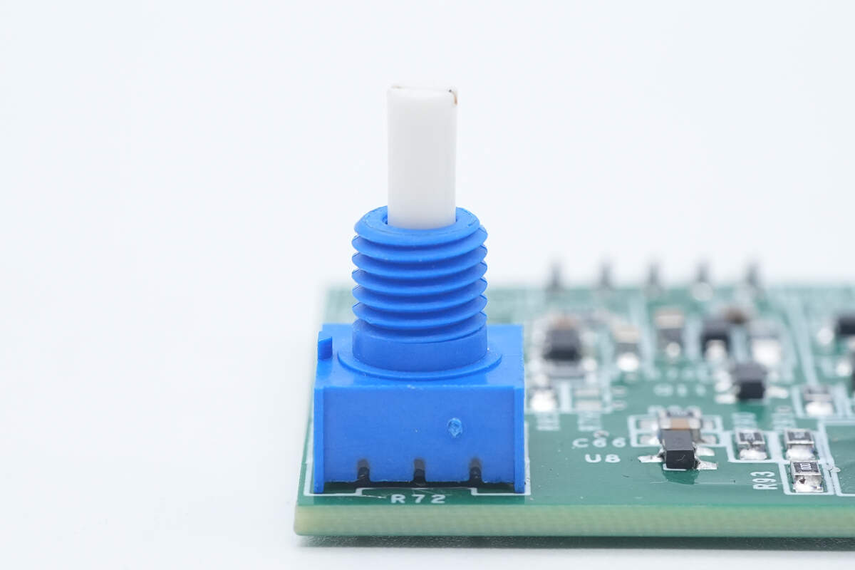

用于参考设计输出电压调节的电位器特写。
一颗较小的电位器用于输出恒流调节。
小板上设有三颗LM321运放,用于恒压恒流控制。
连接到PCBA模块的排针特写。

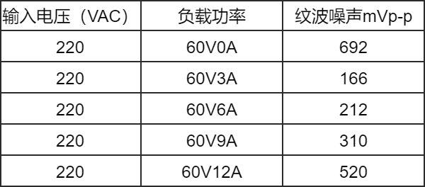

输出纹波测试条件为220Vac输入,频率50Hz,环境温度为25℃。
60V输出电压下,空载输出纹波为692mV,满载输出纹波为520mV。
