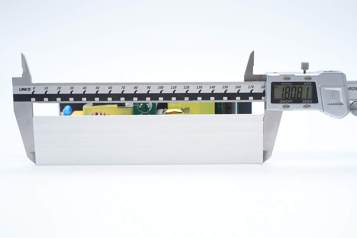

实测DEMO长度为180.81mm。

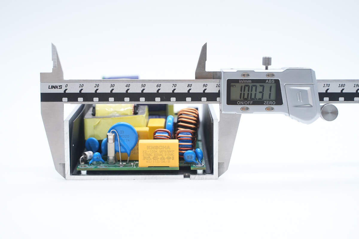

宽度为100.31mm。

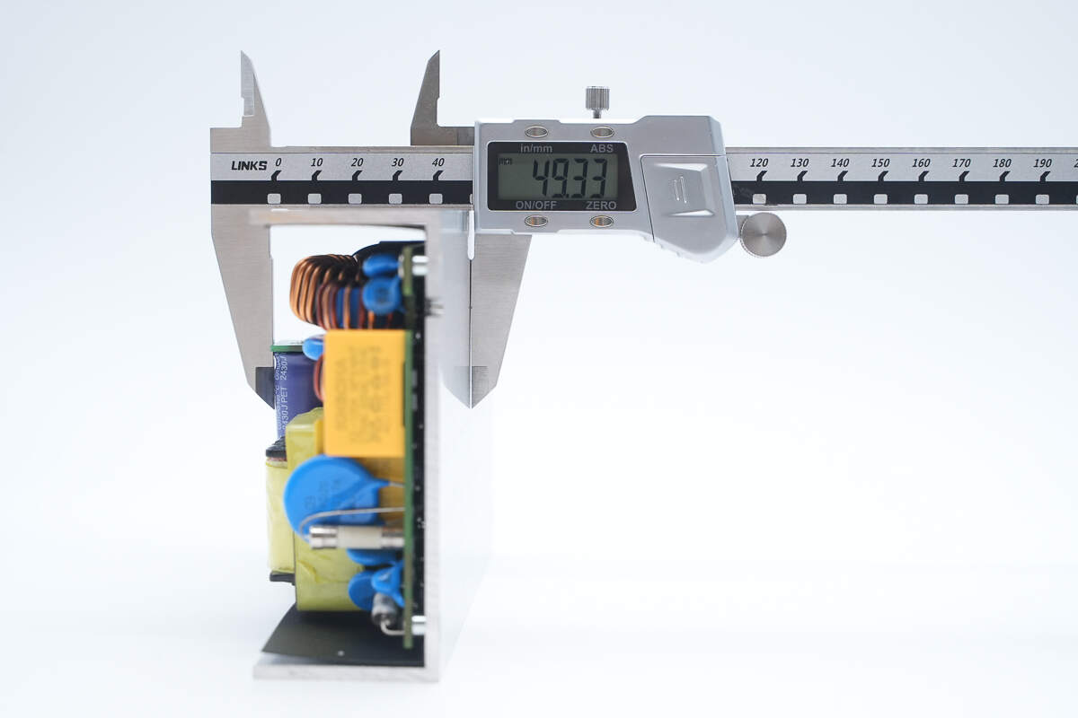

厚度为49.33mm。

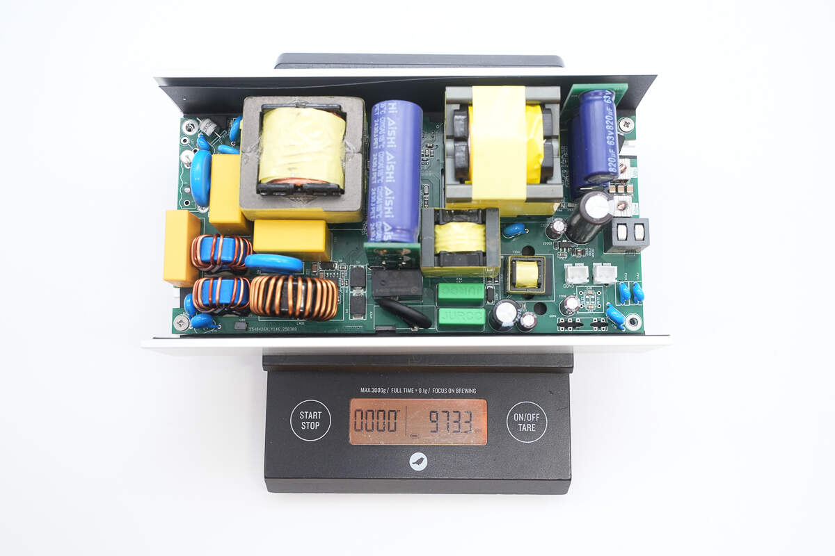

另外测得其总重量约为973g。

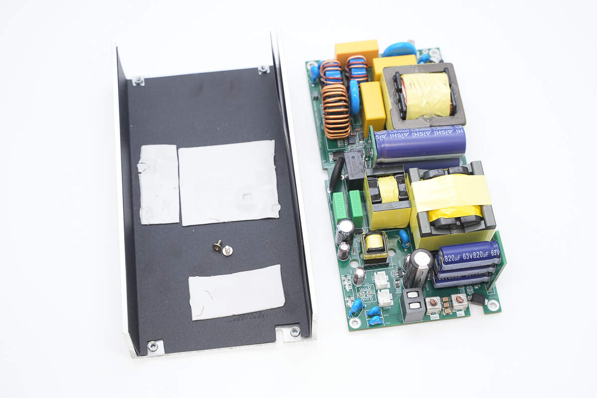

拆掉固定螺丝将U型散热板分离,可以看到,对应区域设有导热垫帮助传递热量,更好散热。

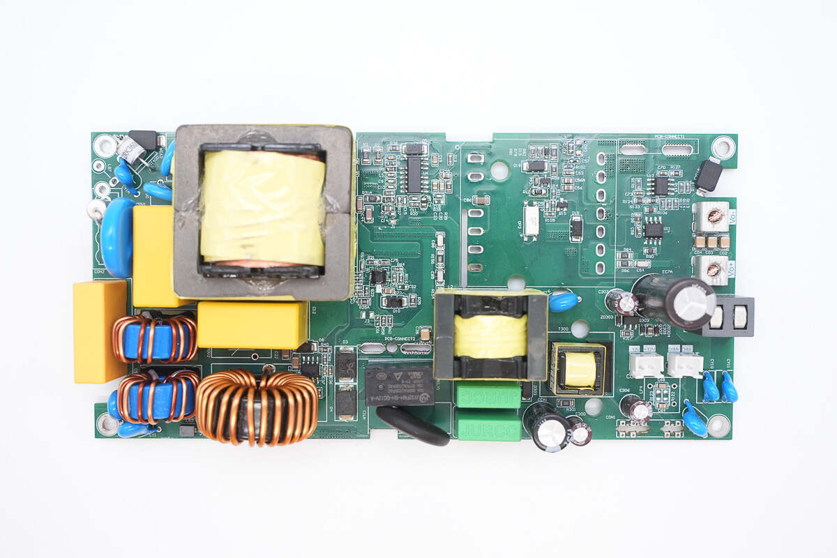

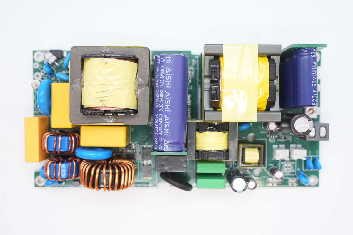

DEMO正面设有保险丝、安规X2电容、PFC电感、变压器等器件,滤波电容采用小板焊接。
将电容以及变压器拆掉,遮挡区域还设有图腾柱慢管的驱动器、LLC控制器、同步整流控制器等器件。

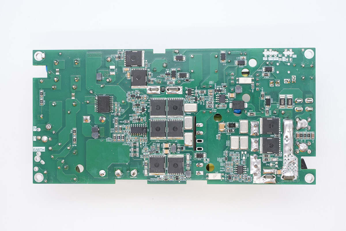

主板背面图腾柱PFC控制器以及多颗快管、慢管以及LLC拓扑的初次级功率开关管等器件。

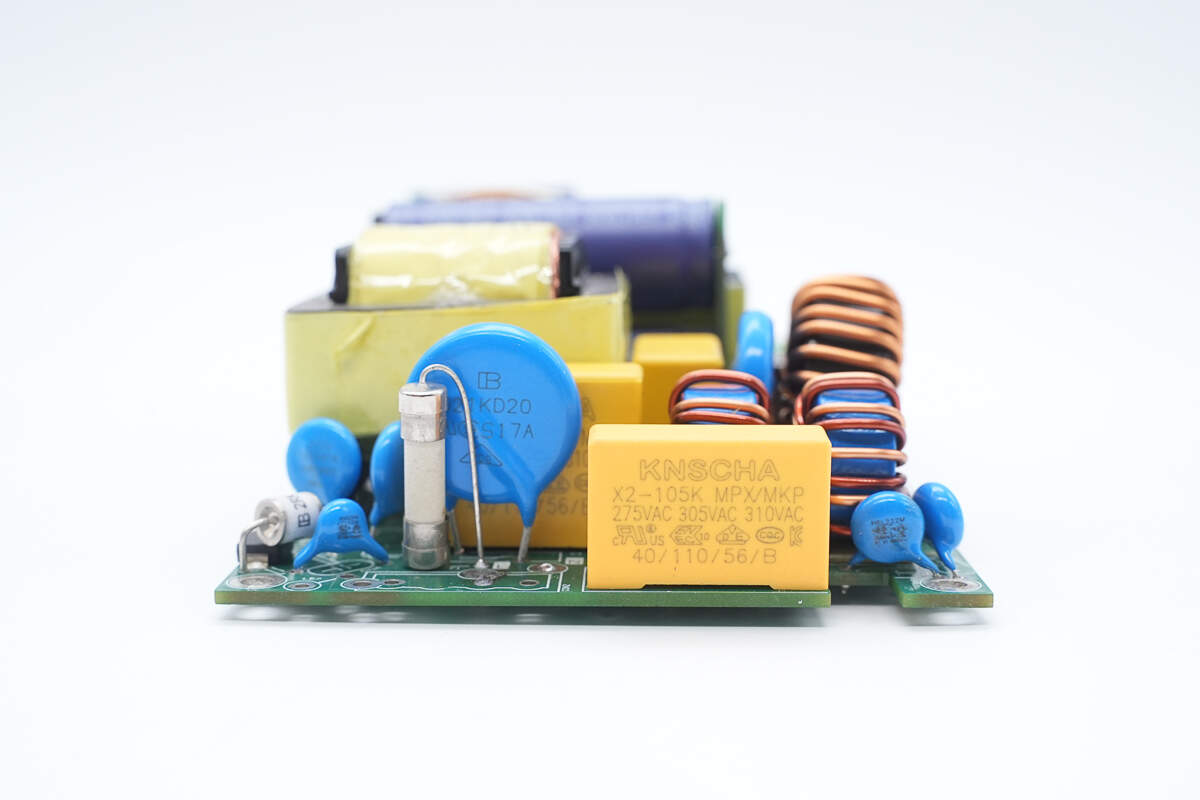

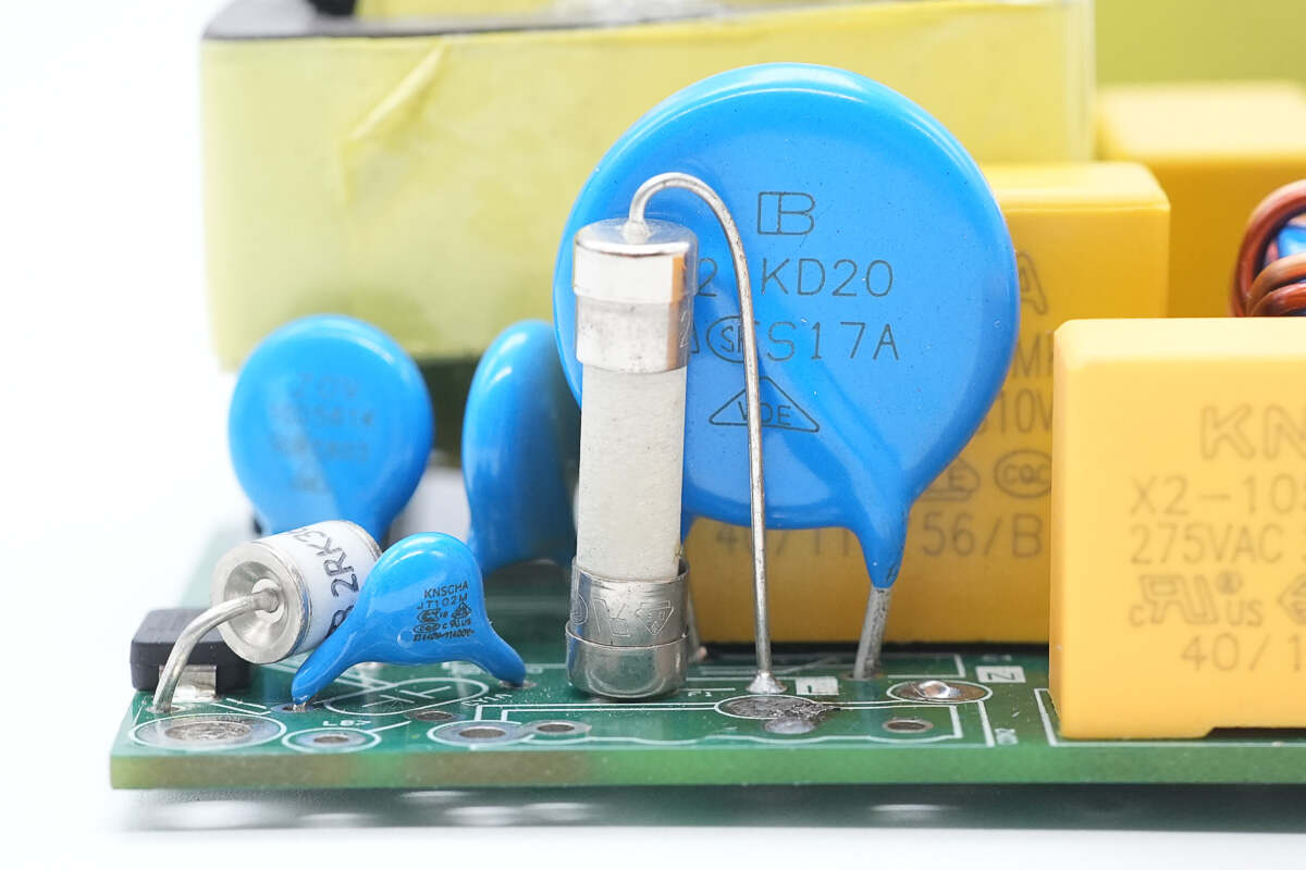

模块输入端设有保险丝,安规X2电容,共模电感,Y电容和压敏电阻等器件。
管状保险丝额定电流20A,后方一颗621KD20压敏电阻来自君耀。

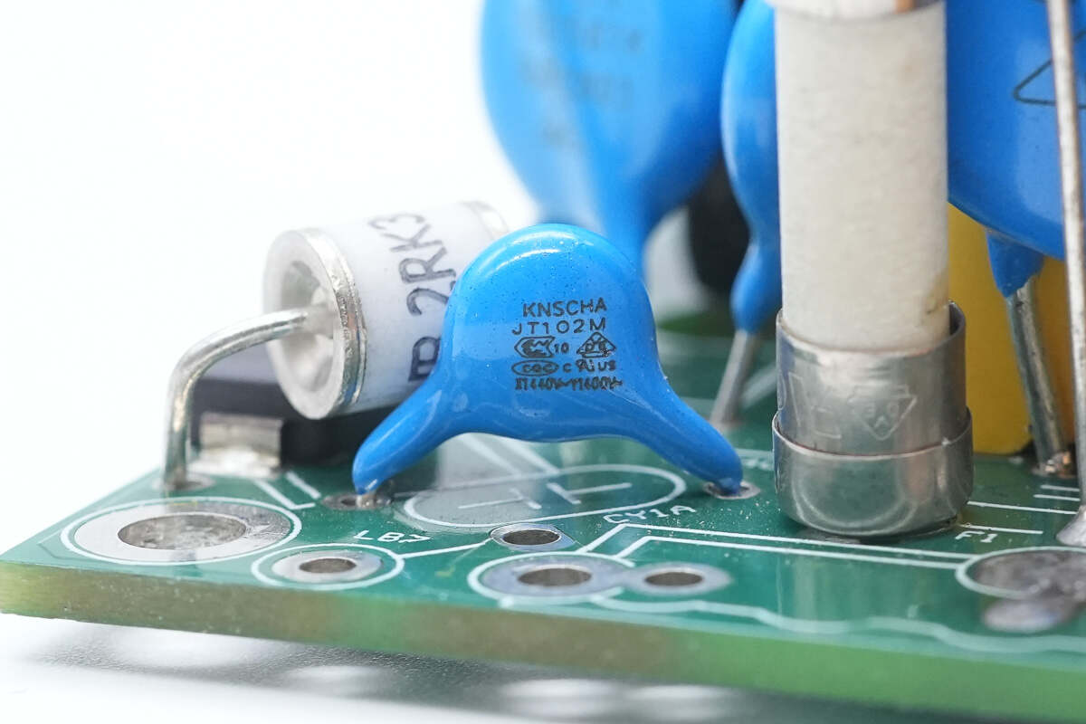

蓝色Y电容来自KNSCHA科尼盛。

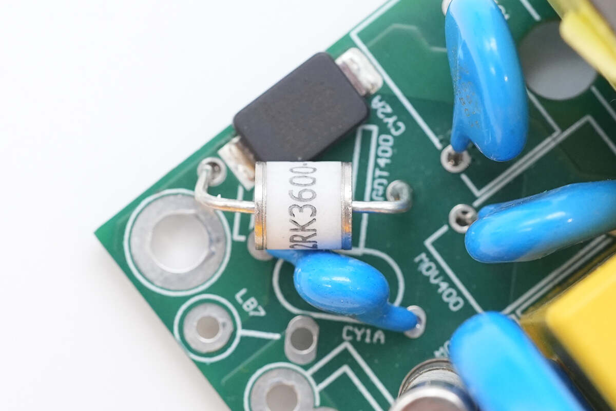

气体放电管配合压敏电阻进行过电压防护。

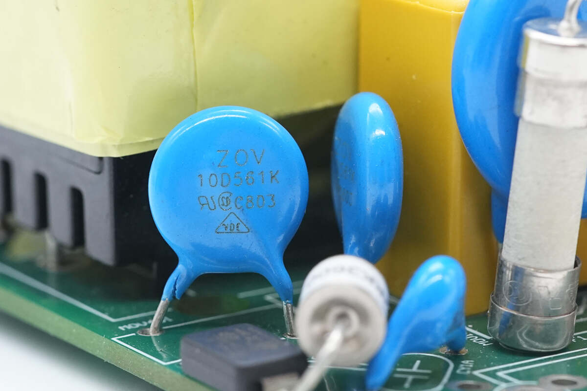

另外两颗10D561K压敏电阻特写。

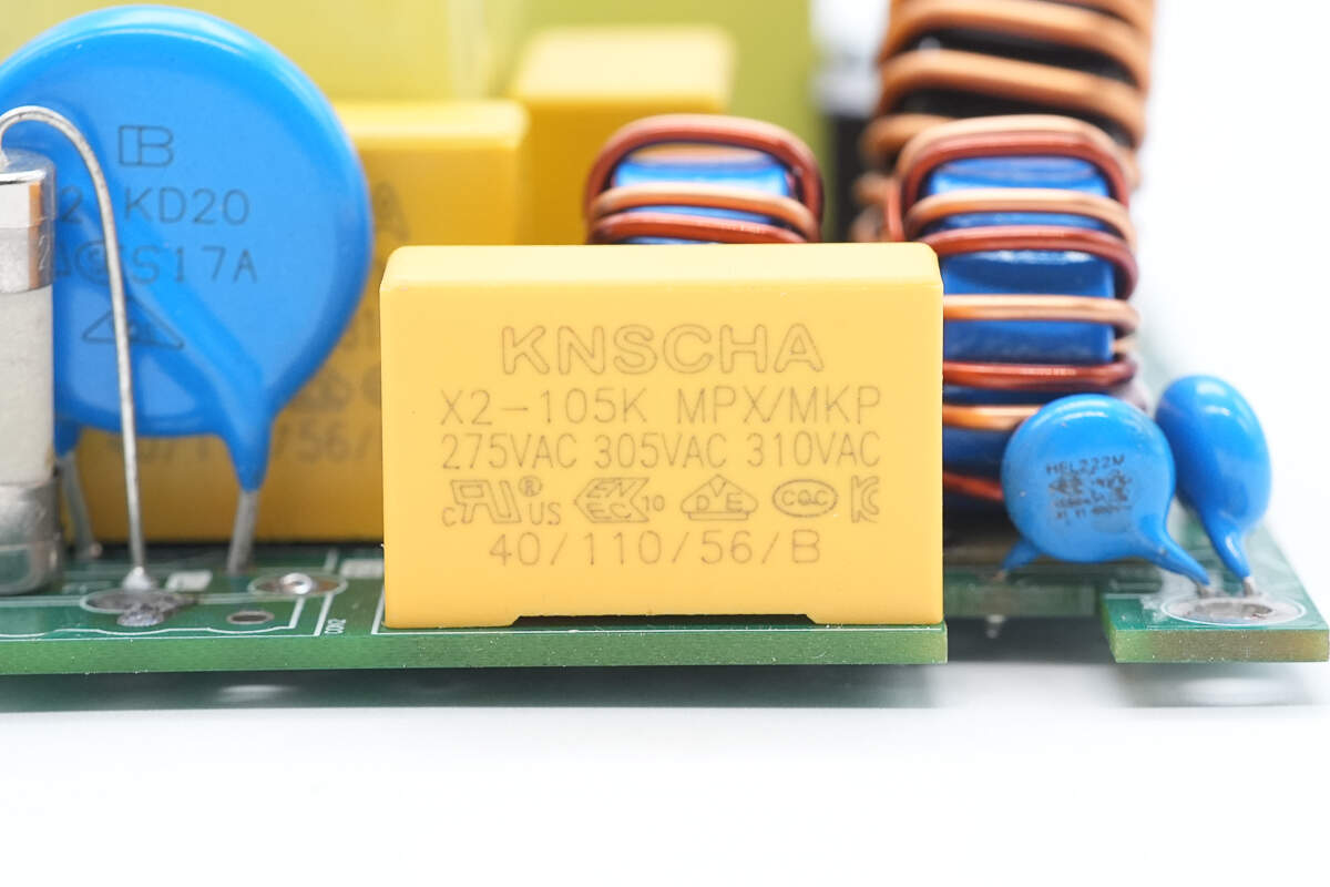

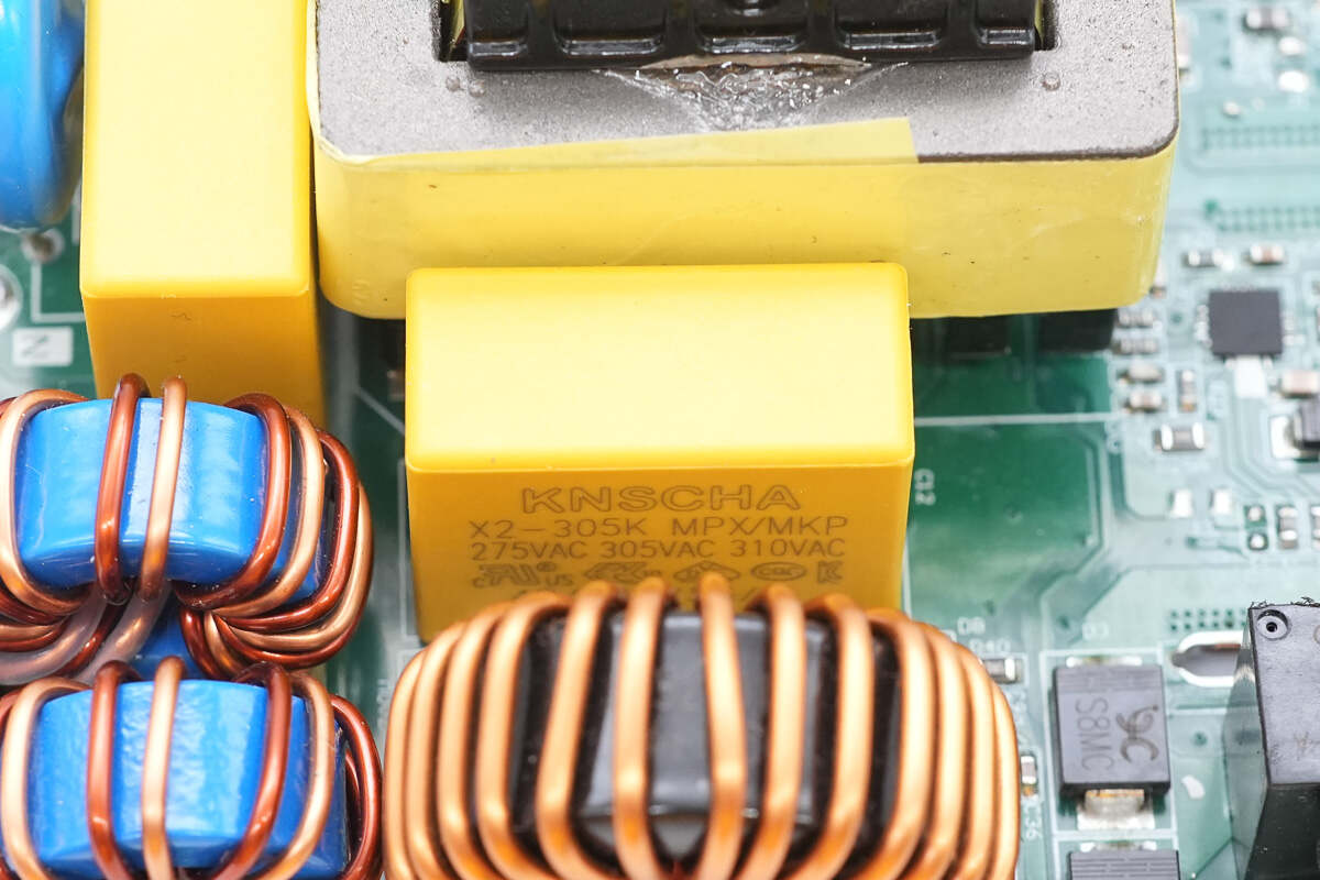

安规X2电容也是来自科尼盛,容量1μF。
另外两颗安规X2电容也是来自科尼盛,料号相同,容量为3μF。

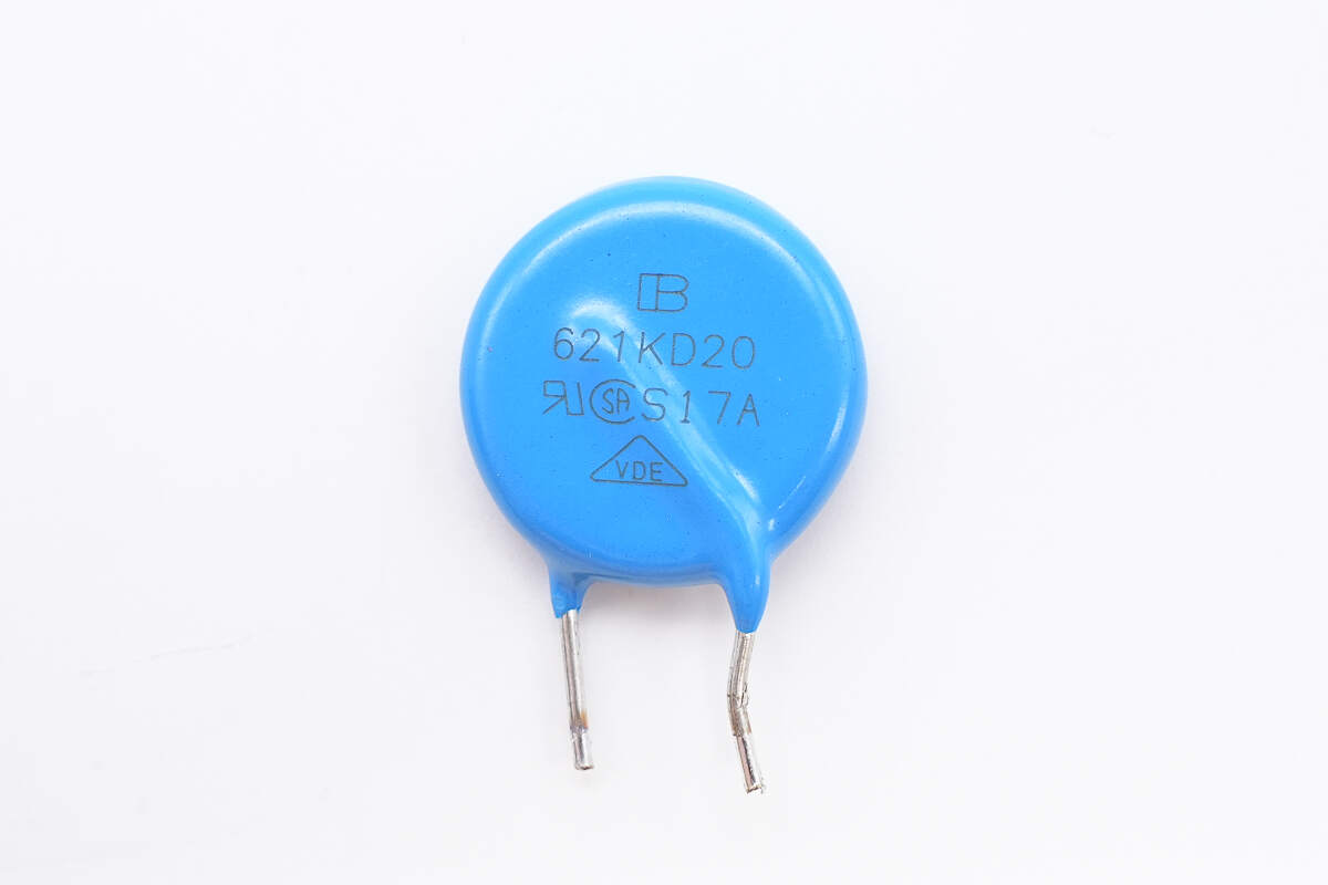

拆下的另一颗君耀621KD20压敏电阻特写。

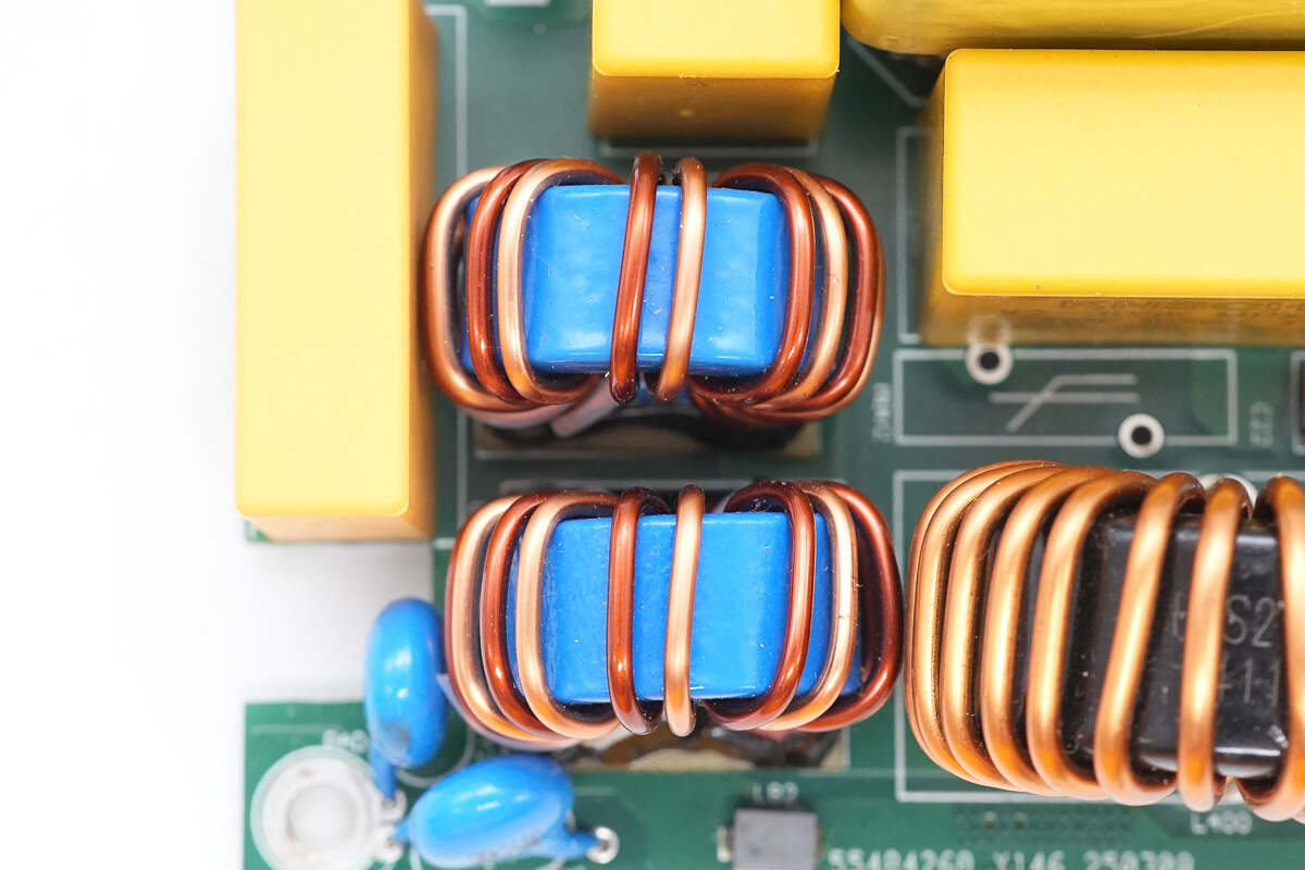

两颗共模电感特写,底部设有电木板绝缘。

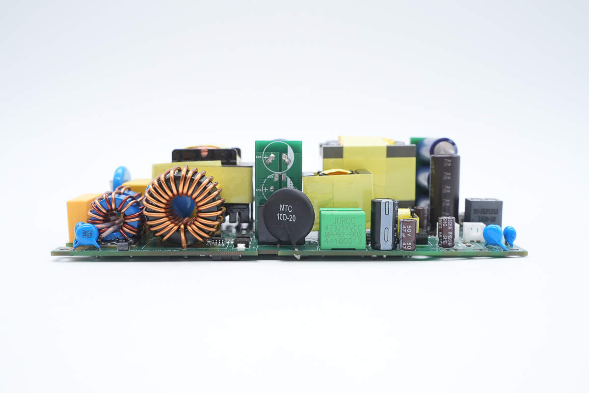

板子一侧设有Y电容、滤波电感、NTC热敏电阻、继电器、辅助电源变压器、谐振电容等器件。

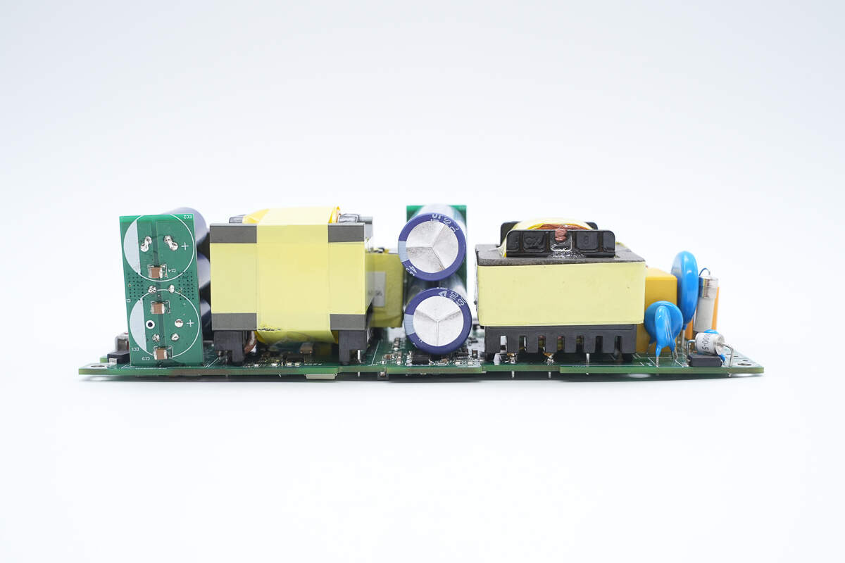

另一侧设有PFC电感、变压器等,滤波电解电容均采用小板焊接。

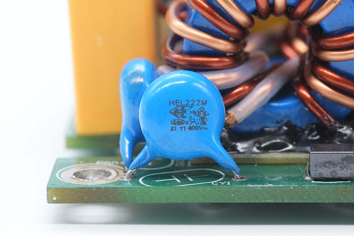

另外两颗蓝色Y电容特写。

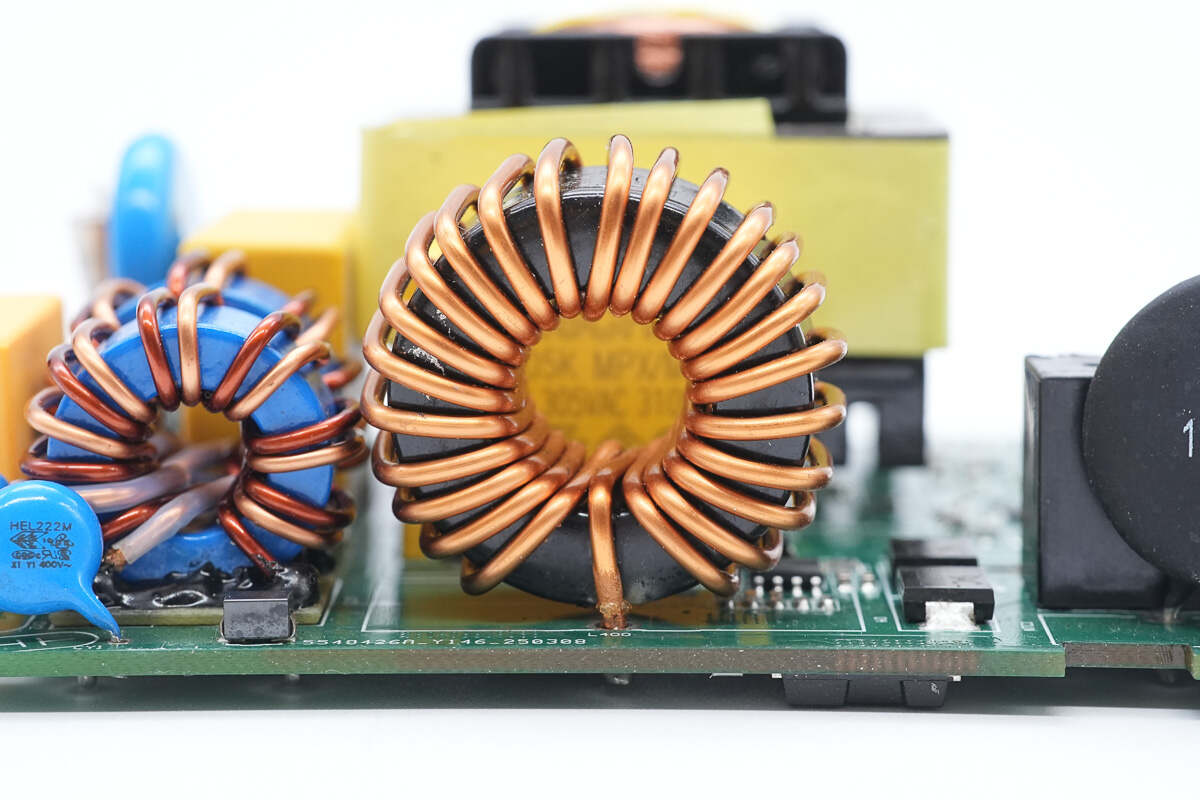

滤波电感采用磁环绕制。

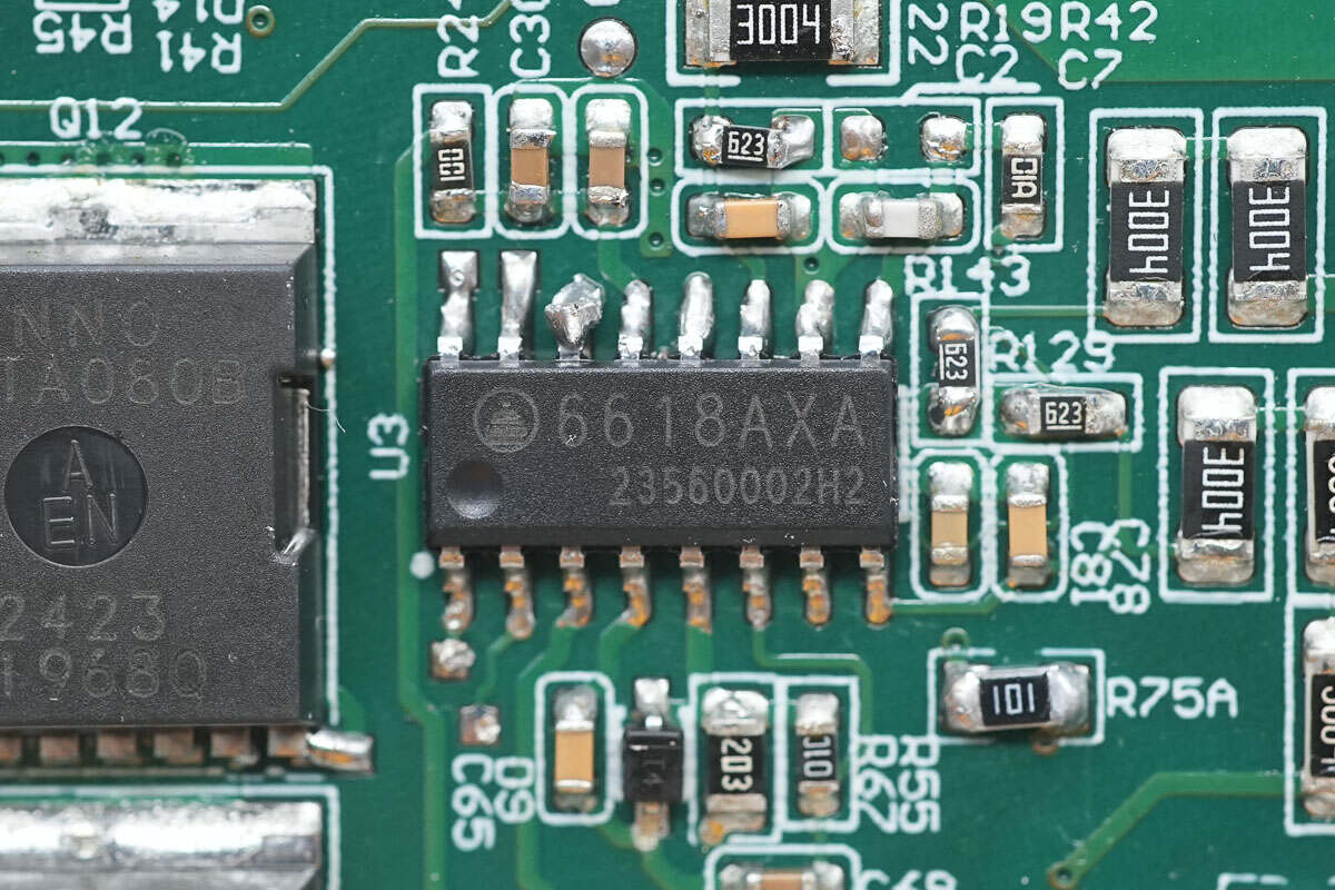

图腾柱PFC控制器来自梵塔,型号FAN6618,是一颗高性能多模式的图腾柱PFC控制器,支持基于峰值电流控制的CCM/CRM/DCM多模式工作,DCM自适应谷底切换工作,可配置工频周期内单模式工作或多模式工作,实现最高效率。
FAN6618内部集成MTP存储器,具有丰富的配置选项,用户可通过图形界面配置环路、开关频率、工作模式和启机时间等。芯片内部集成输入过压/欠压保护、输出过压欠压保护、CS短路保护、过温保护等,提供SOIC-16和QFN4*4两种封装。

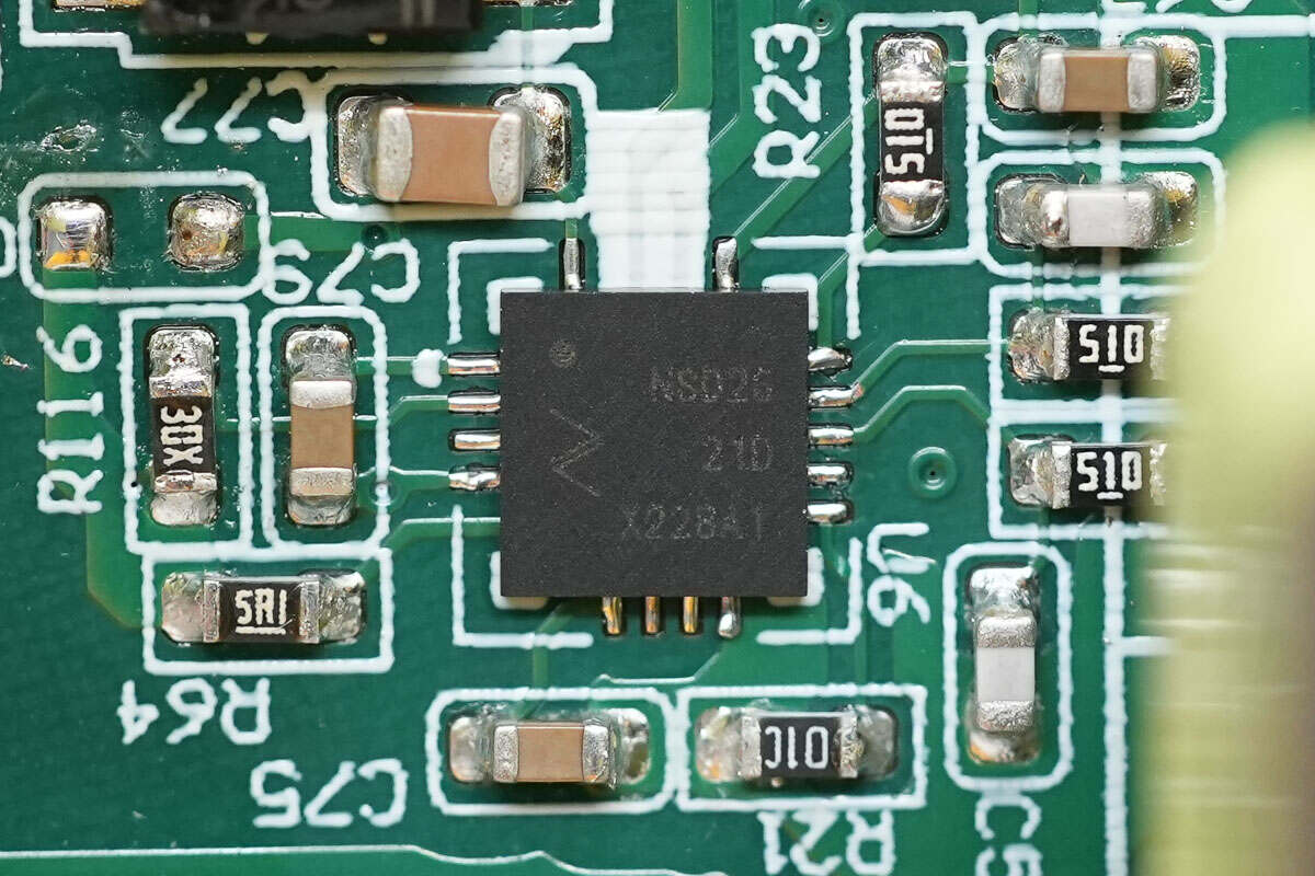

氮化镓快速半桥使用的隔离驱动器来自纳芯微,型号NSD2621。这是一款专为GaN设计的高压半桥驱动芯片,采用了纳芯微的成熟电容隔离技术,高边驱动可以支持-700V到+700V的共模电压,150V/ns的SW电压变化斜率,同时具有低传输延时和低通道间延时的特性。两通道均能提供2A/-4A的驱动能力。
高低边的驱动级都采用了专门的电压调节器,以确保驱动电压在GaN栅极可接受的稳定范围内,使得GaN不论在何种情况下,都能正常工作。同时具备了UVLO保护功能,保护电源系统工作安全。

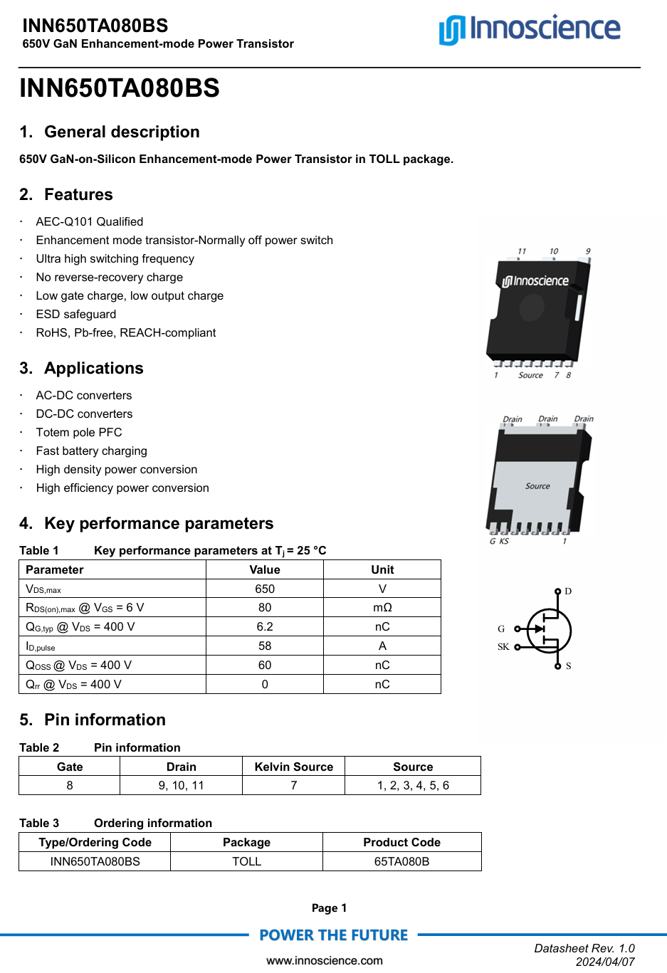

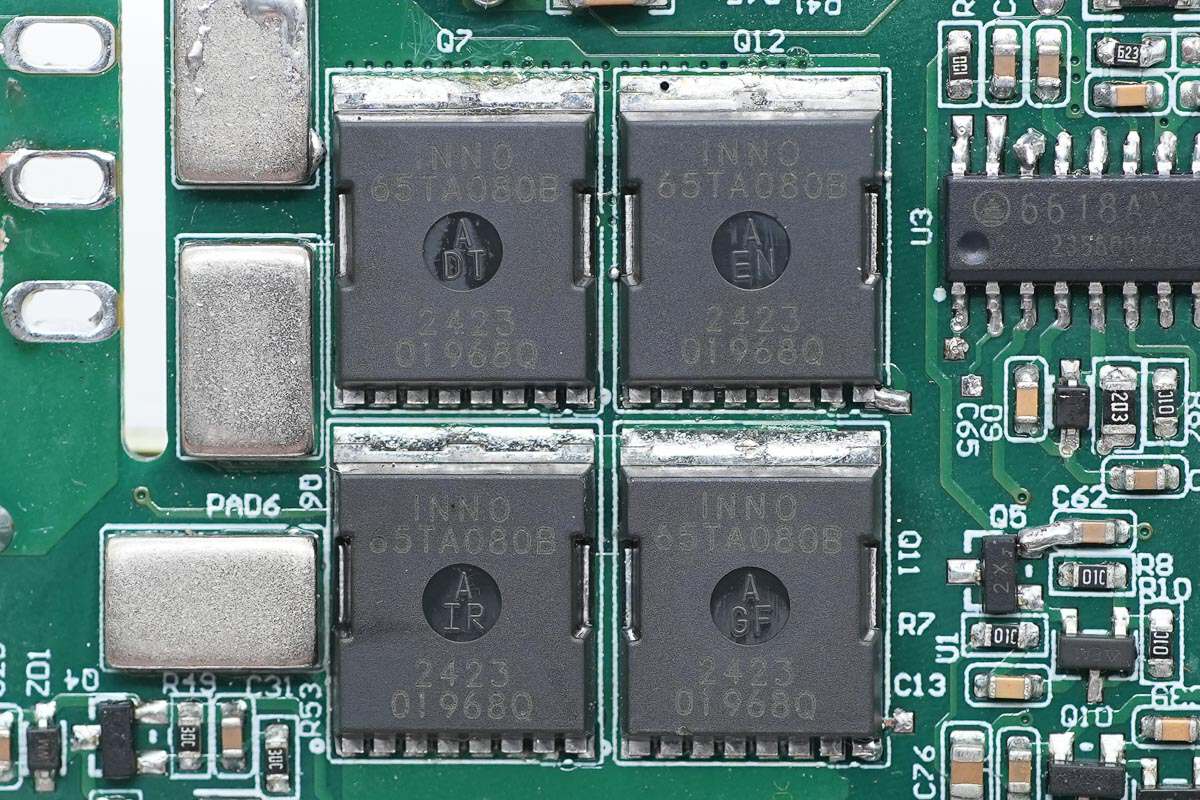

氮化镓快速半桥使用了四颗英诺赛科INN650TA080BS,两两并联。这是一款耐压650V的增强型氮化镓开关管,瞬态耐压800V,导阻80mΩ,具备开尔文源极,符合AEC-Q101认证,采用TOLL封装。
英诺赛科氮化镓开关管为增强型常关器件,具有极低的栅极电荷和输出电荷,内置ESD保护,符合RoHS、无铅、欧盟REACH法规。适用于图腾柱PFC,快充电源,高功率密度以及高能效开关电源应用。
英诺赛科 INN650TA080BS 资料信息。

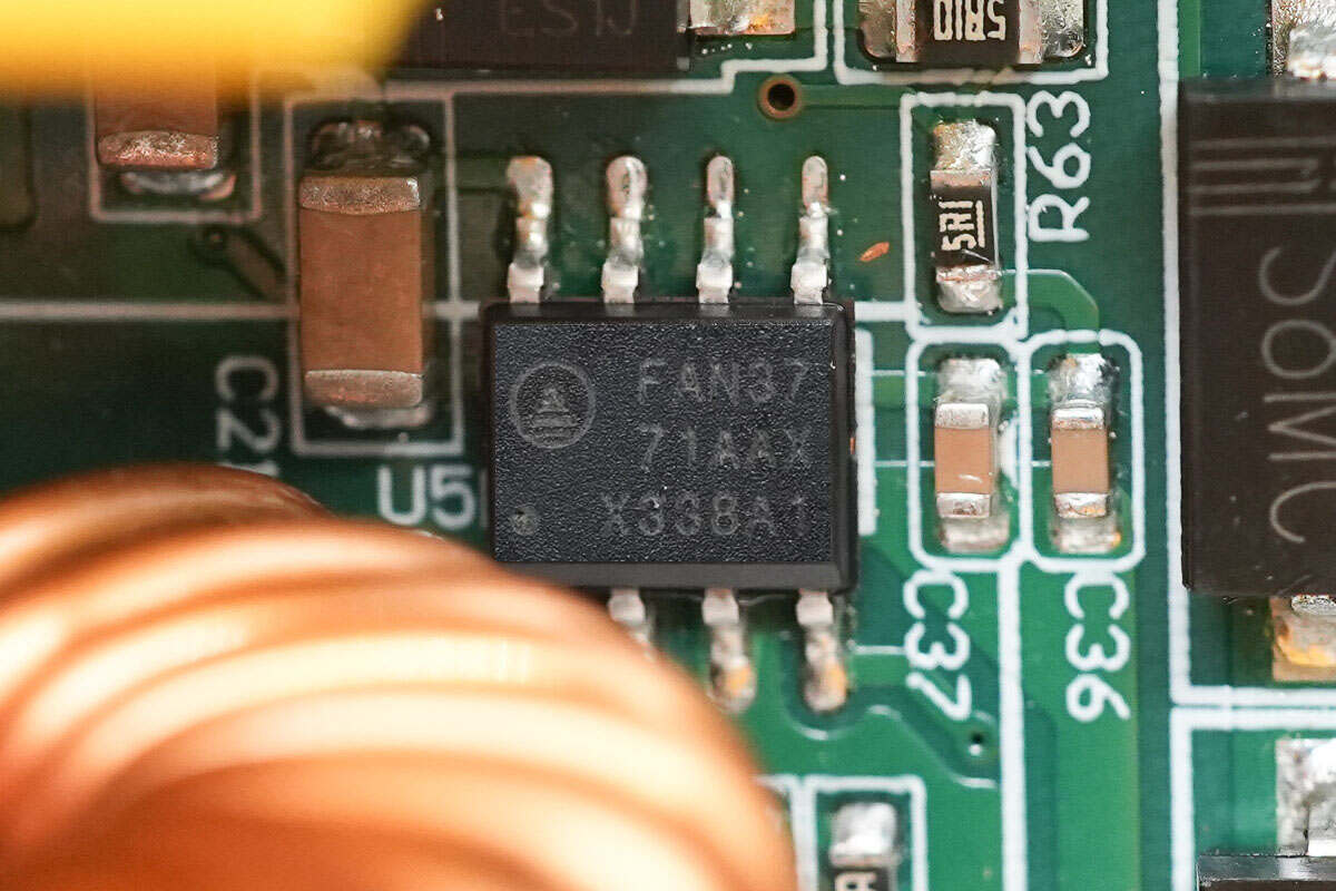

图腾柱慢管的驱动器来自梵塔,型号FAN3771,这是一款高压、高边-低边栅极驱动器,能够提供4A/-6A的拉灌电流能力以驱动功率MOSFET或IGBT。 其高边部分采用先进的隔离技术设计,可承受超过700V的直流电压。
FAN3771具备良好的传播延迟性能、低静态电流以及SW引脚上的高负压及dv/dt抗扰能力。它的高边和低边驱动部分均能在10-20V的电源电压下工作,并各自具有独立的欠压锁定(UVLO)保护功能。
FAN3771拥有两个独立输入引脚(HI 和 LI),兼容TTL和CMOS逻辑电平。FAN3771提供SOP8封装,其工作温度范围为-40℃至 125℃。

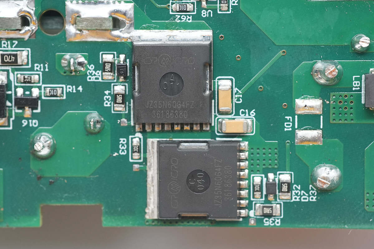

图腾柱慢管来自华润微,型号CRJZ35N60G4FZ,采用TOLL封装。

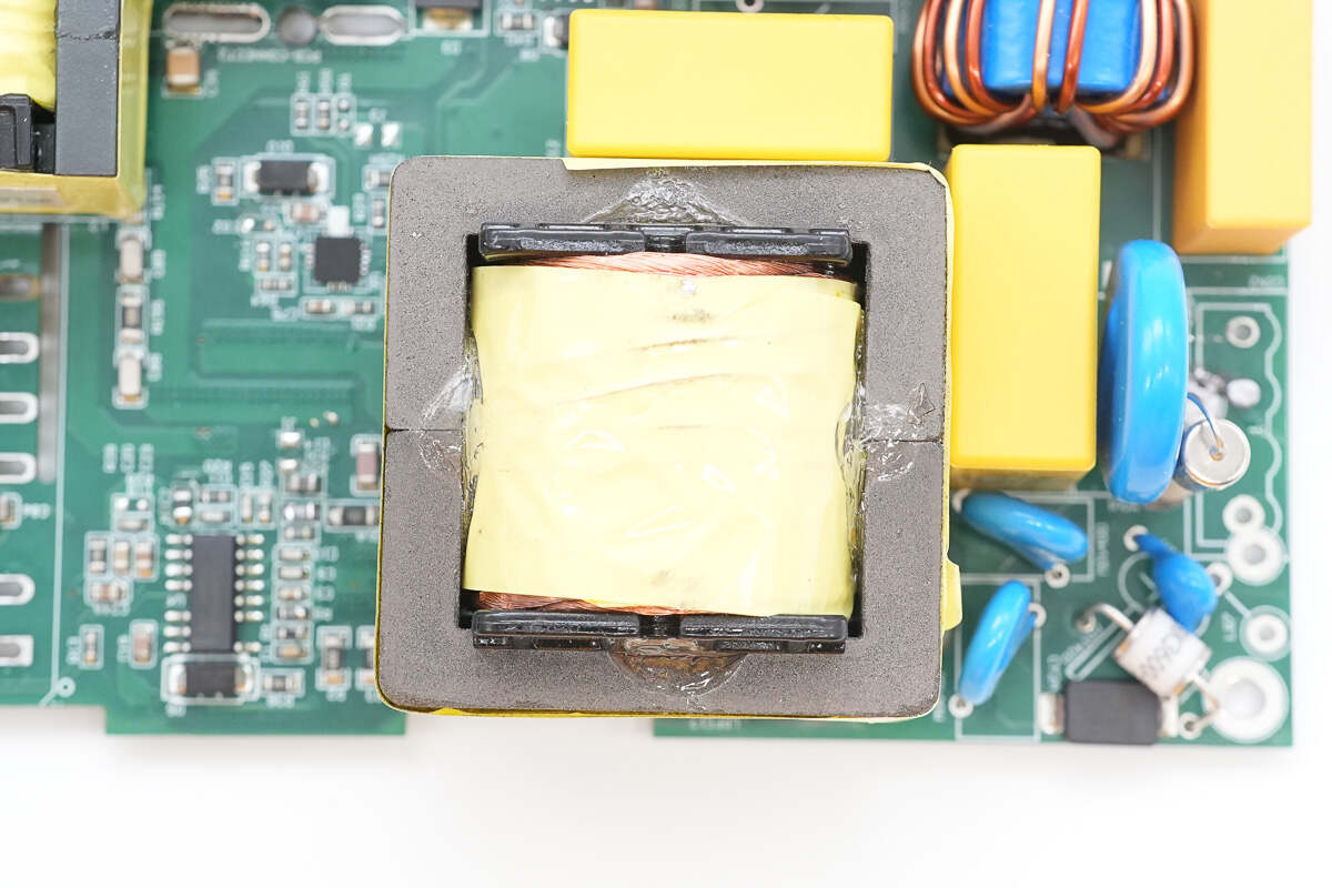

PFC电感特写,采用利兹线绕制。

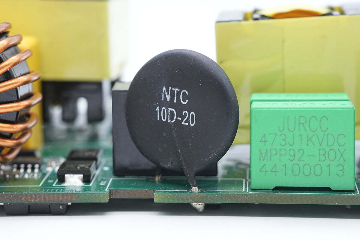

NTC热敏电阻特写。

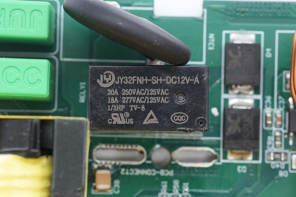

继电器型号为JY32FNH-SH-DC12V-A,额定电流18A,线圈电压为12V,用于短路热敏电阻,消除损耗。

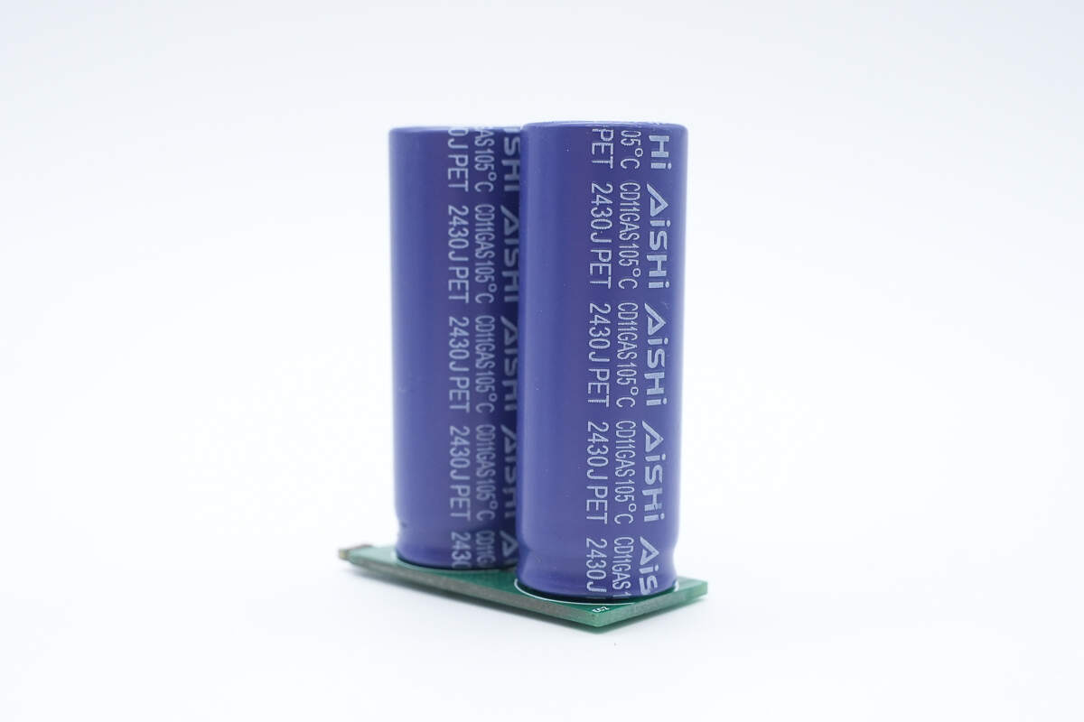

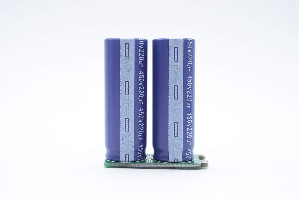

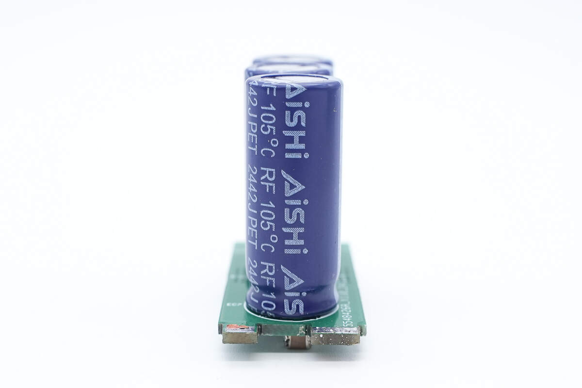

小板上的高压滤波电解电容来自AiSHi艾华。
规格均为450V220μF。

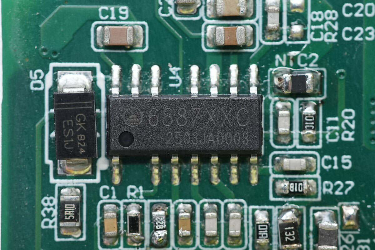

LLC控制器来自梵塔,型号FAN6887,这是一款高性能电流型半桥LLC控制器,系统稳定性良好且动态特性优化。其集成高压启动电流源、半桥驱动单元等电路模块,IC外围精简,系统物料成本低。芯片具有自适应死区调节功能,减小死区期间的损耗,提高系统效率。
FAN6887具有全面的保护功能,供电UVLO保护、母线电压Brown-out保护、逐周期过流保护、输出短路保护、过功率保护、输出过压保护、外部过温保护、内部过温保护、以及LLC容性模式保护等。

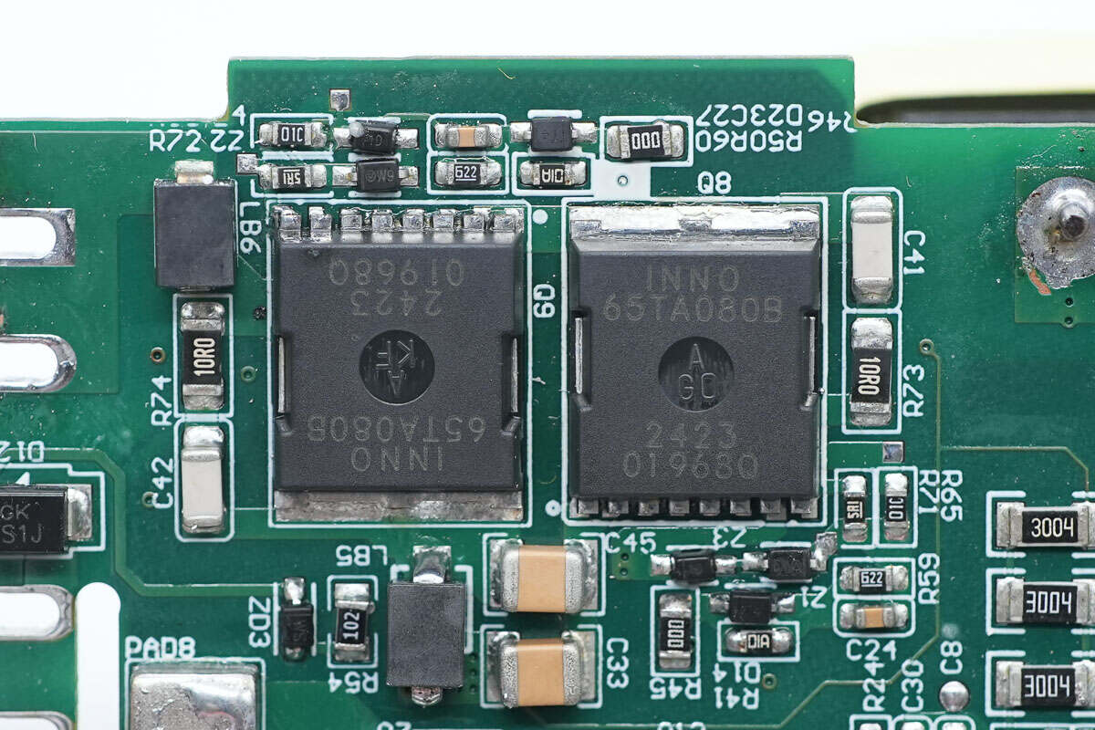

LLC半桥开关管也是采用英诺赛科INN650TA080BS。

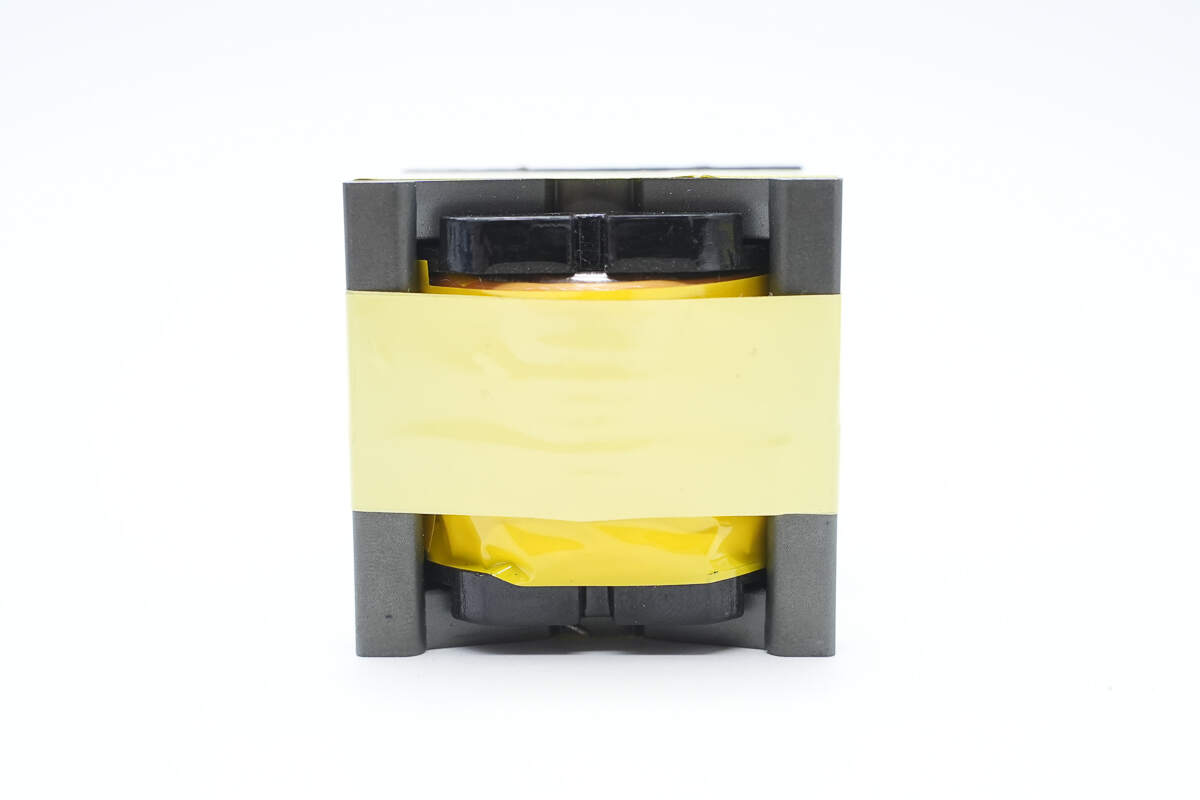

变压器特写。

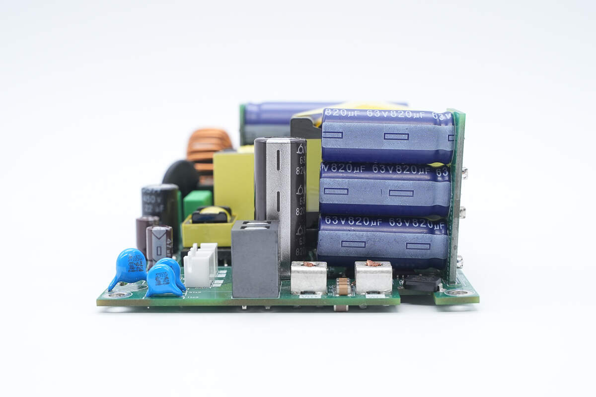

输出端一览,滤波电容下方区域设有同步整流控制器、运放芯片等器件。

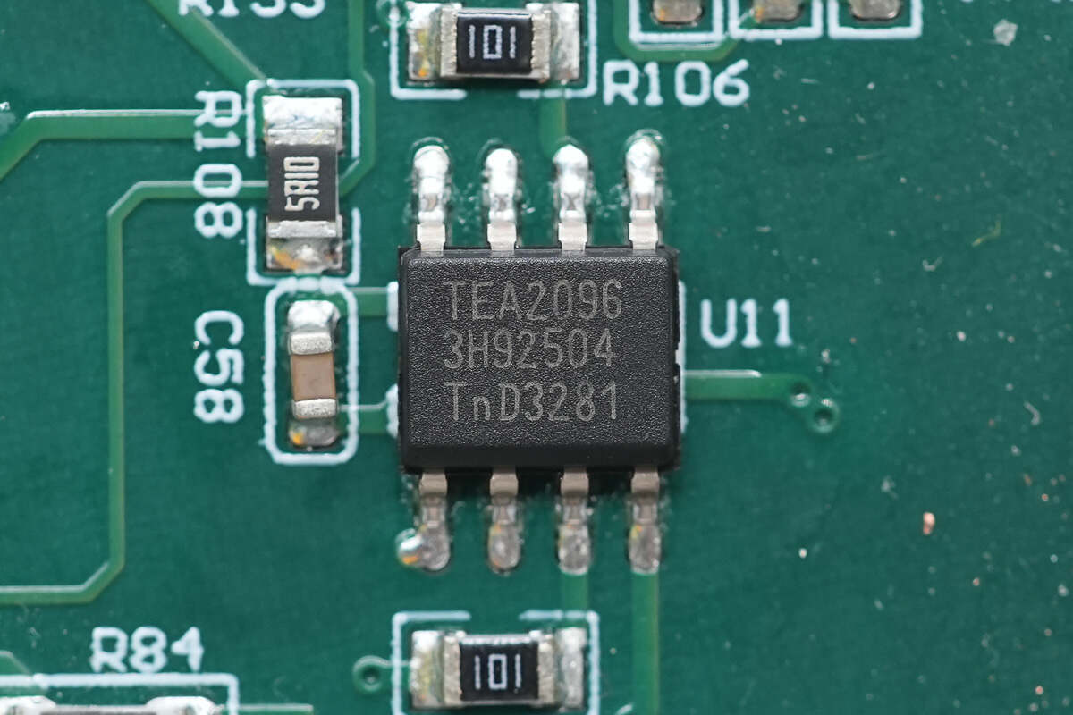

同步整流控制器来自恩智浦,型号TEA2096,支持4.5-38V供电电压,具备自适应栅极驱动,支持LLC谐振同步整流,并具备欠压锁定,支持1MHz开关频率。

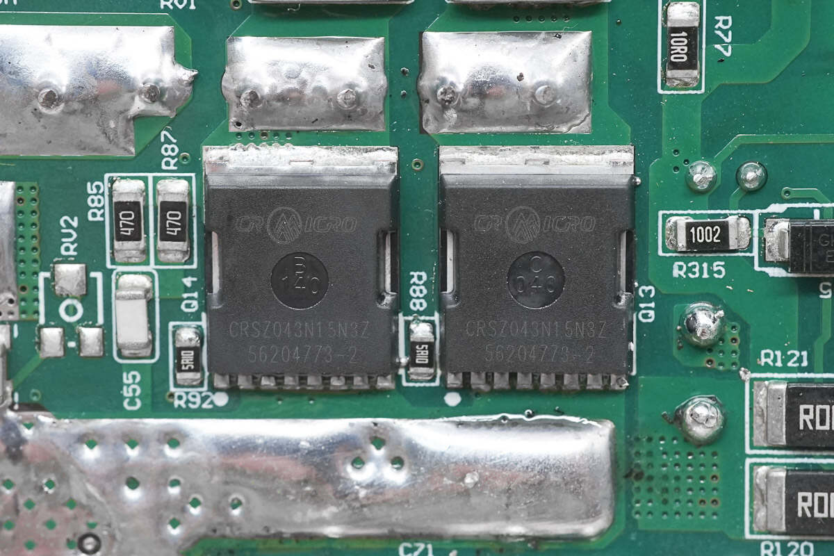

LLC同步整流管来自华润微电子,型号CRSZ043N15N3Z,NMOS管,耐压150V,导阻3.8mΩ,采用TOLL封装。

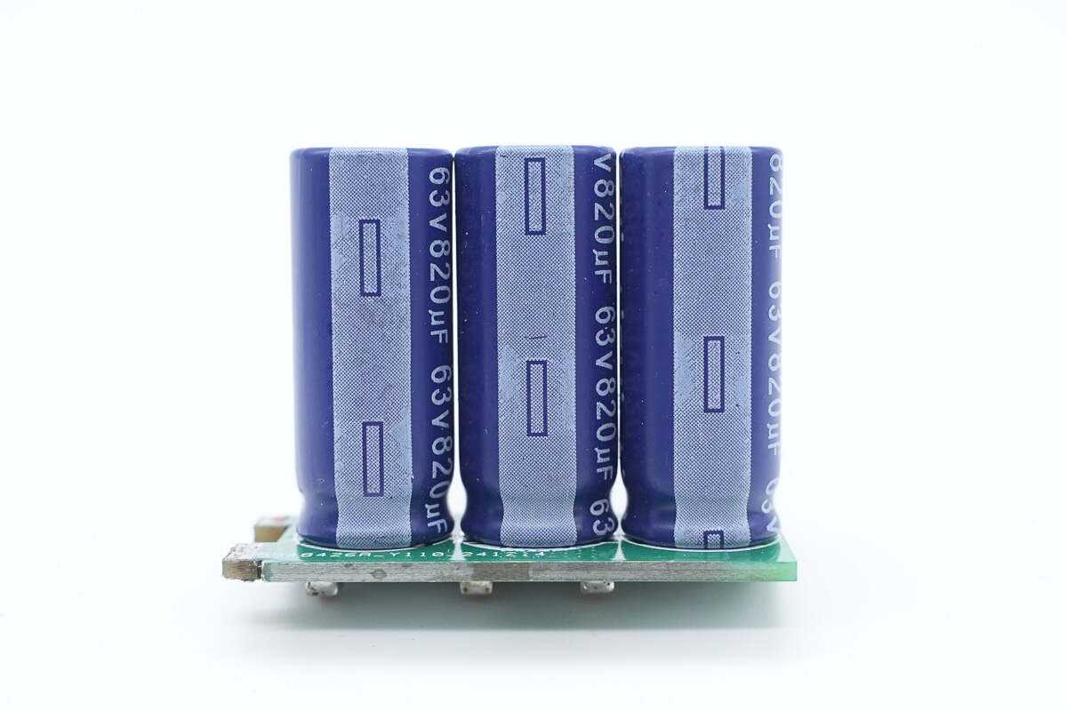

小板上三颗同步整流输出滤波电容也是来自艾华。
三颗电容的规格均为63V820μF。

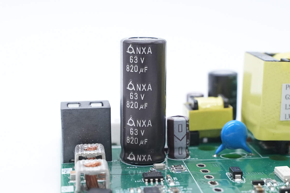

另一颗滤波电容采用三莹NXA系列,规格为63V820μF。

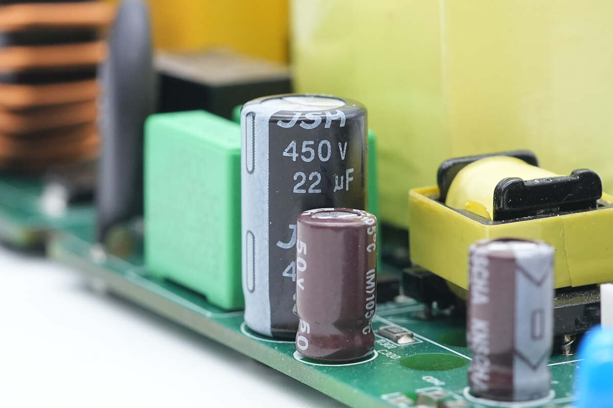

辅助电源高压滤波电容来自JSH万京源,规格为450V22μF。

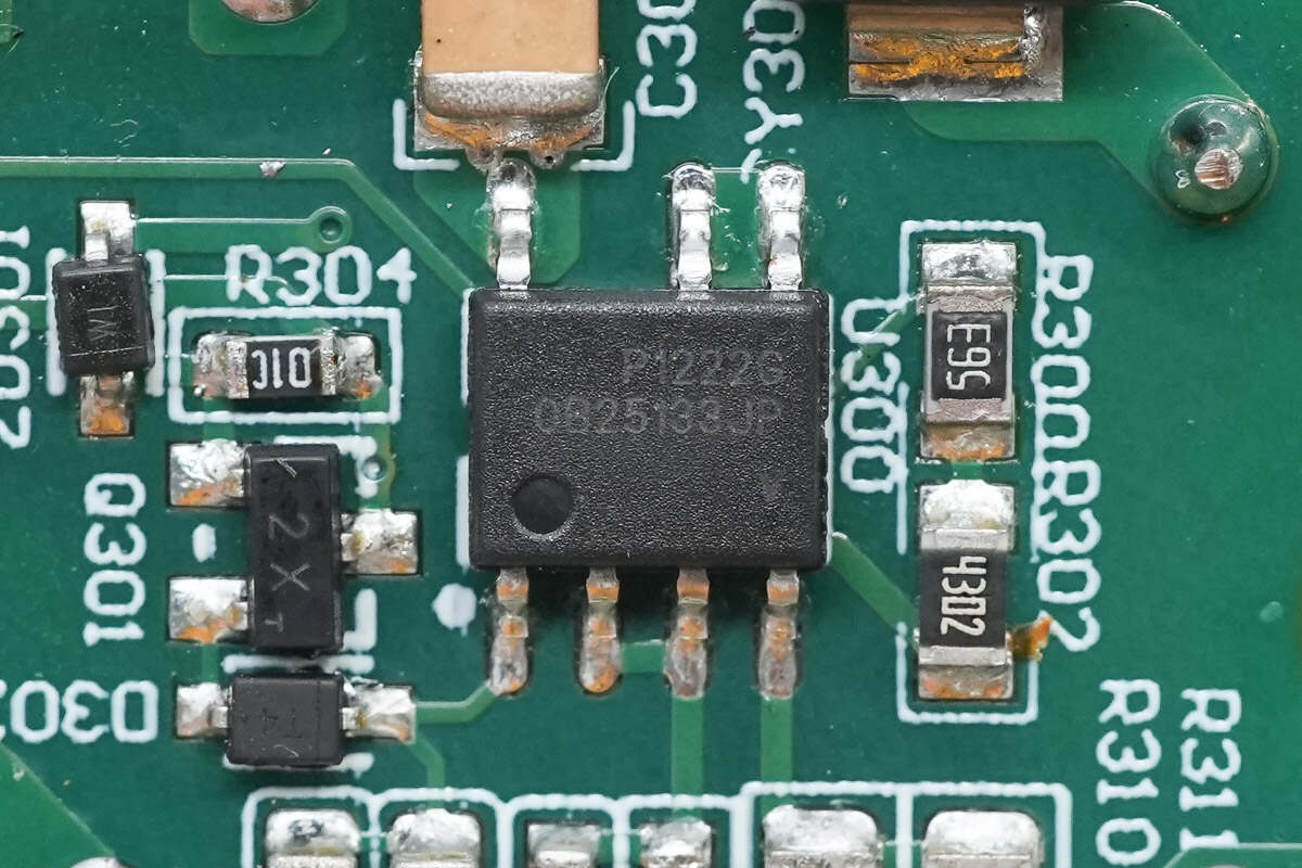

辅助电源芯片来自昂宝,型号OB25133,芯片内部集成开关管,具备高精度恒压恒流控制,无需431基准和光耦,芯片采用多模式PWM/PFM模式提升能效,支持5W输出功率。

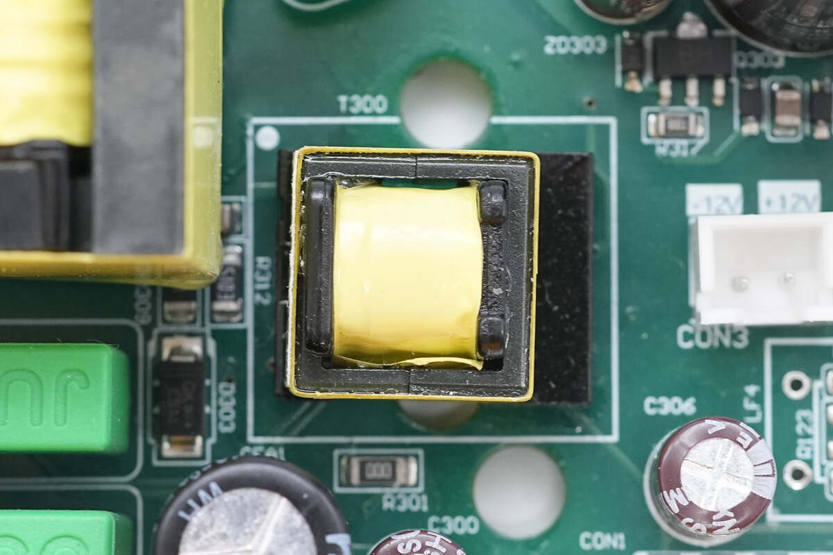

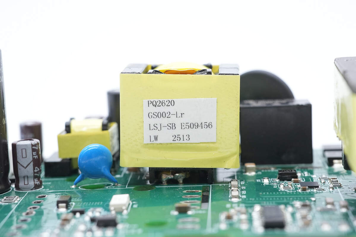

辅助电源变压器特写。

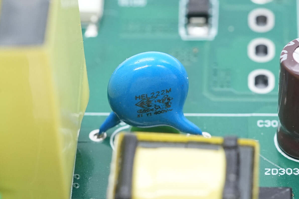

蓝色Y电容特写。

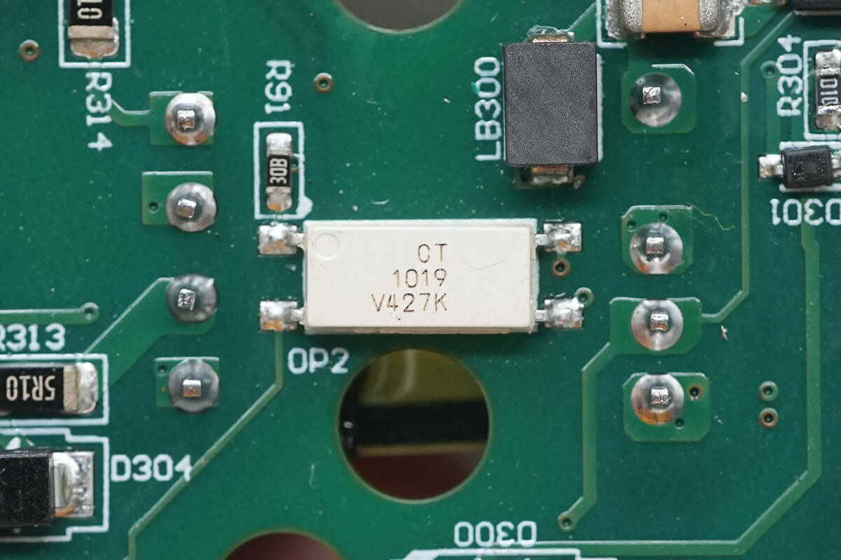

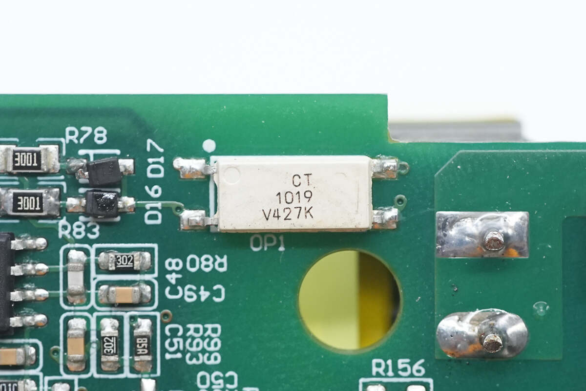

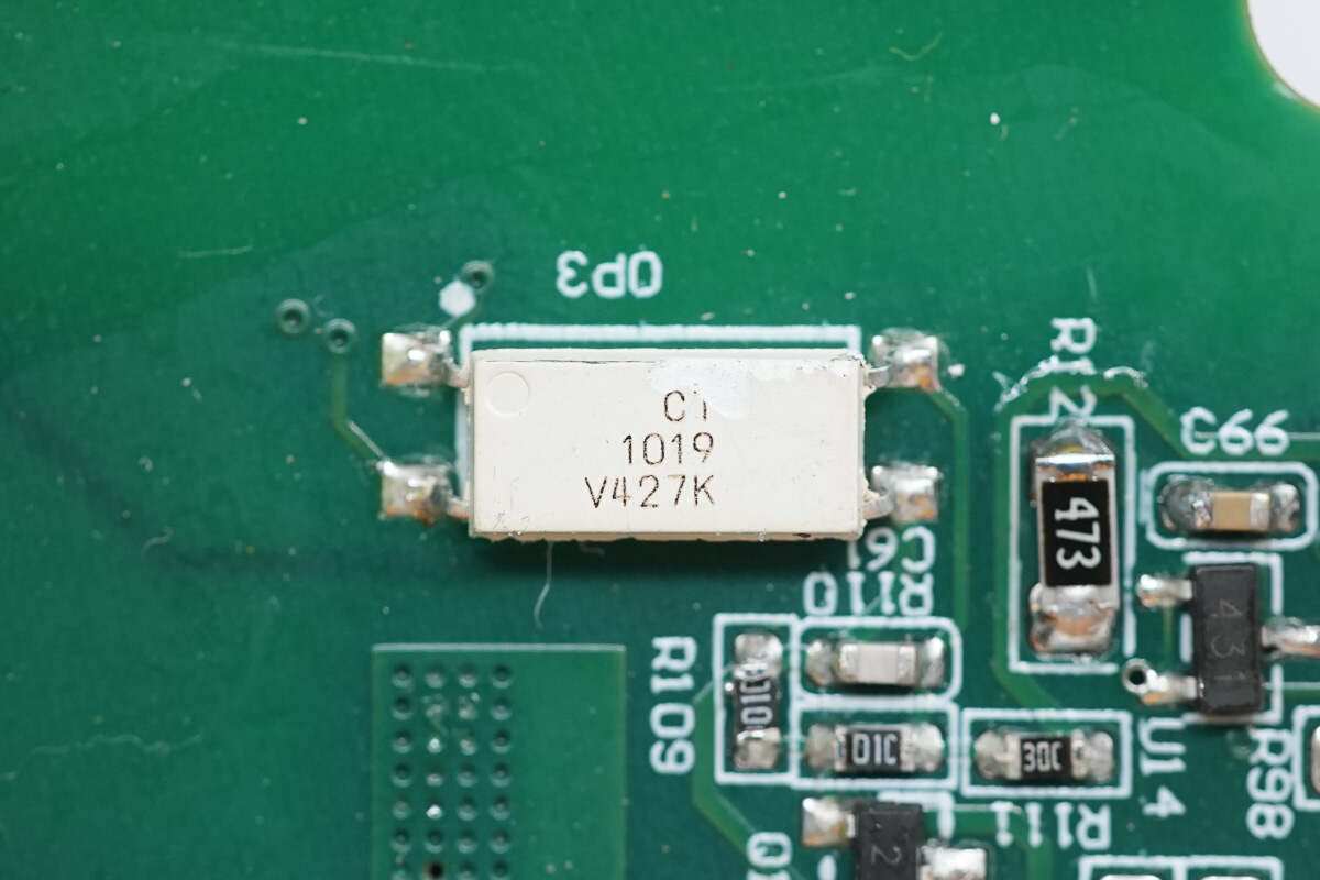

CT 1019光耦特写。
另一颗CT 1019光耦特写。
第三颗CT 1019光耦特写。

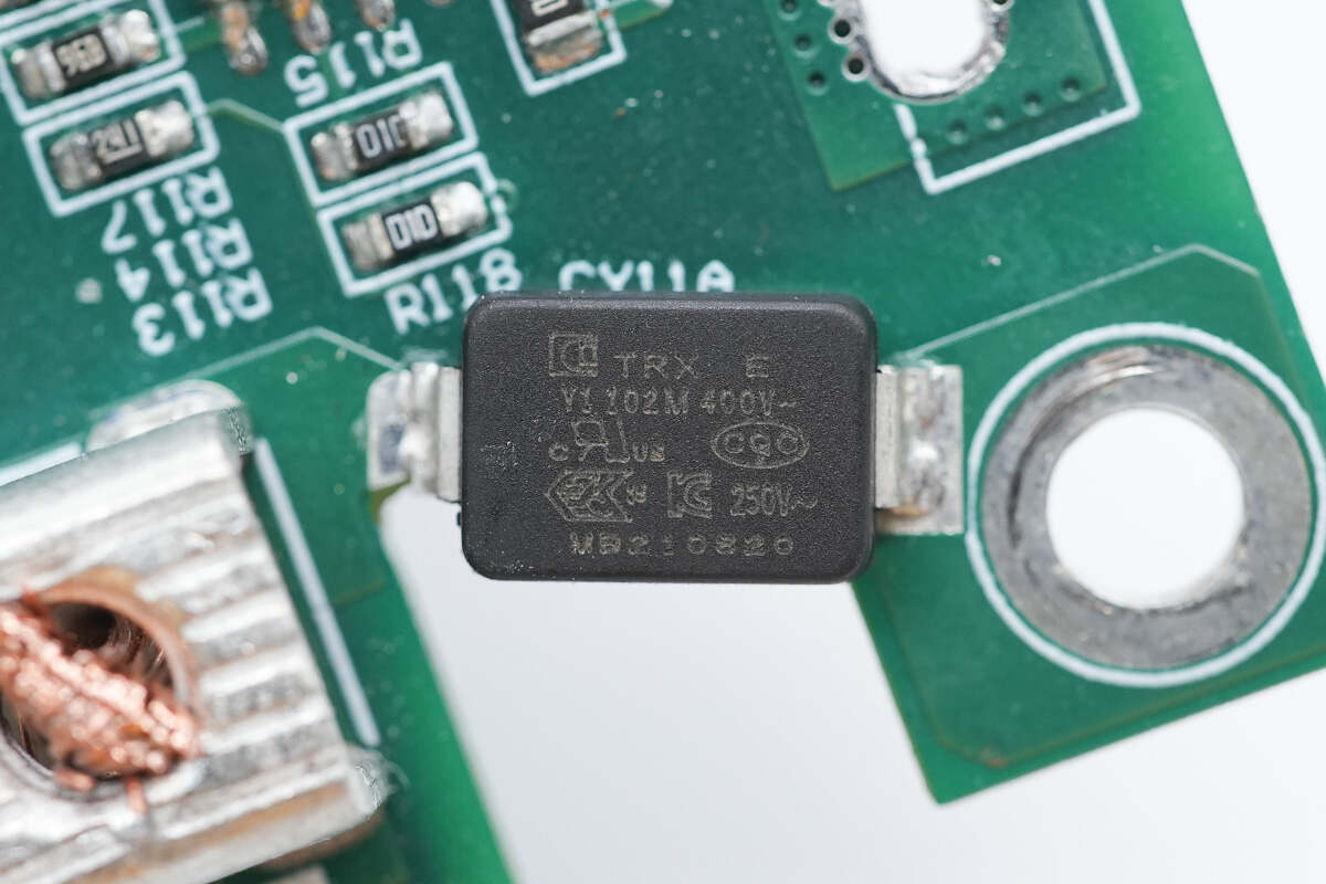

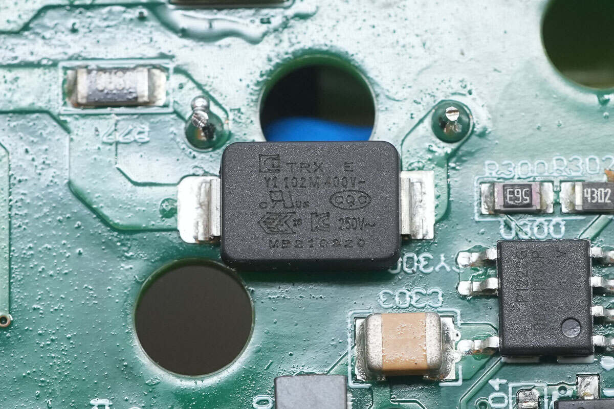

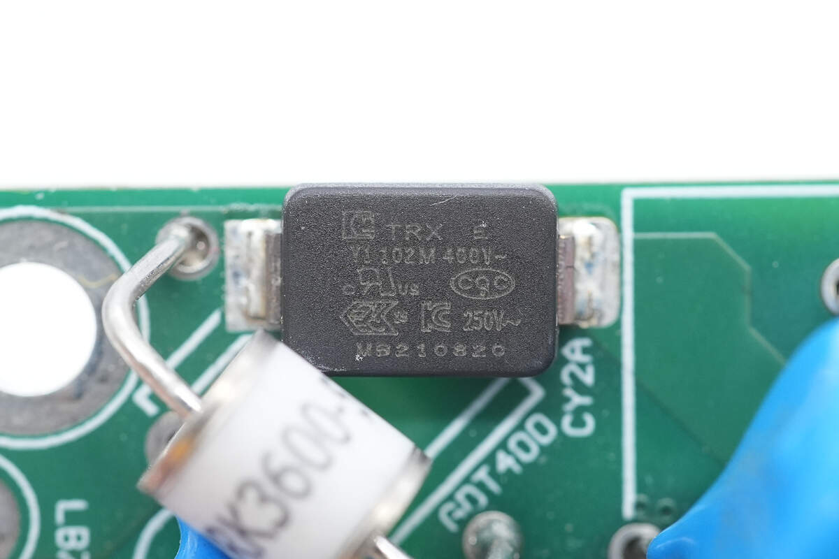

特锐祥TMY1102M贴片Y电容特写。

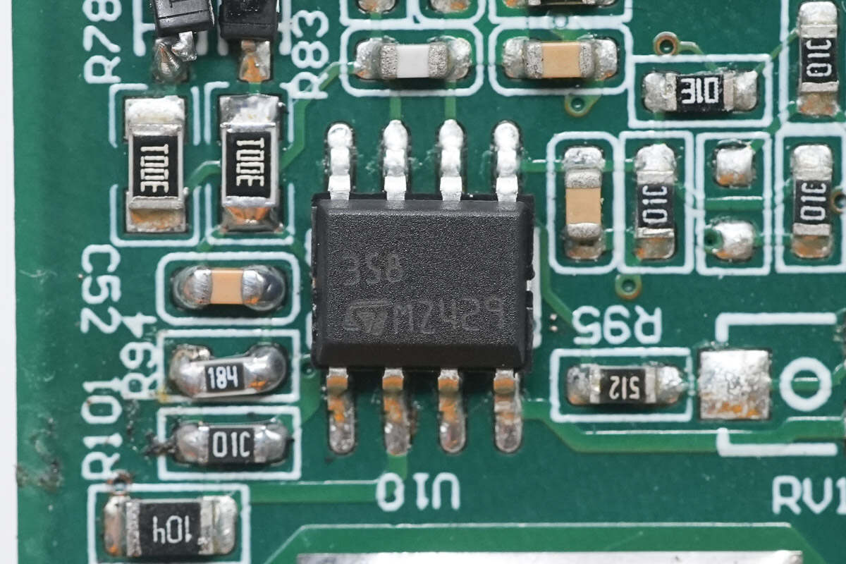

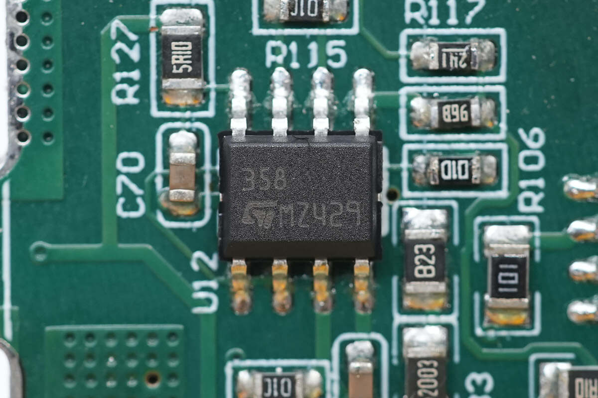

一颗来自意法半导体丝印358的运放。

另一颗特锐祥TMY1102M贴片Y电容特写。

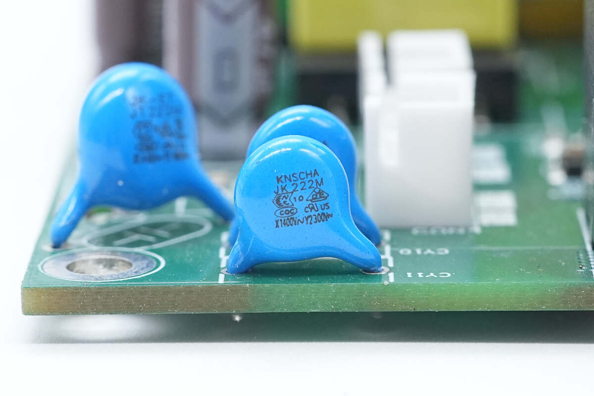

另一端角区域设有三颗蓝色Y电容,其中两颗来自科尼盛。

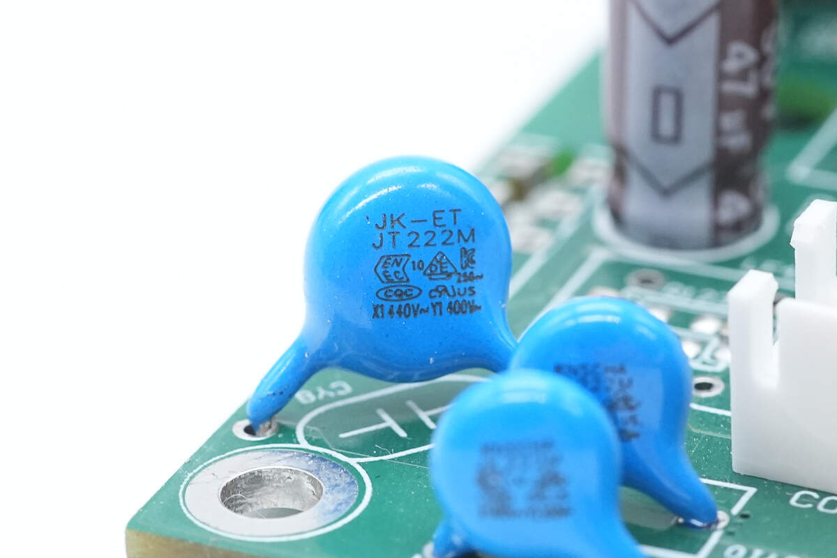

另一颗来自JK-ET健坤电子。
