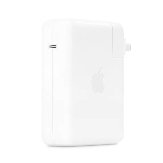

10月19日凌晨,苹果正式推出MacBook Pro 2021,并为16英寸MacBook Pro标配了一款140W USB-C充电器,这也是全求首款USB PD3.1快充标准的电源产品,标志着消费类电源市场正式布局USB PD3.1快充时代。据悉,苹果140W快充采用的是BUCK PFC + LLC架构。
140W是USB PD3.1规范新推出的功率等级,与USB PD3.0最明显的区别是输出电压由20V提升到28V,而输出电流不变依旧是5A。通过电压提高,获得更高的输出功率。和最早的高通QC快充路线相同,都是提高电压,来获得输出功率的增加。这样的做法可以避免线缆和连接器重新设计,增添额外的成本,阻碍新技术普及。同时还能通过氮化镓技术的应用,让充电器保持小巧的体积。

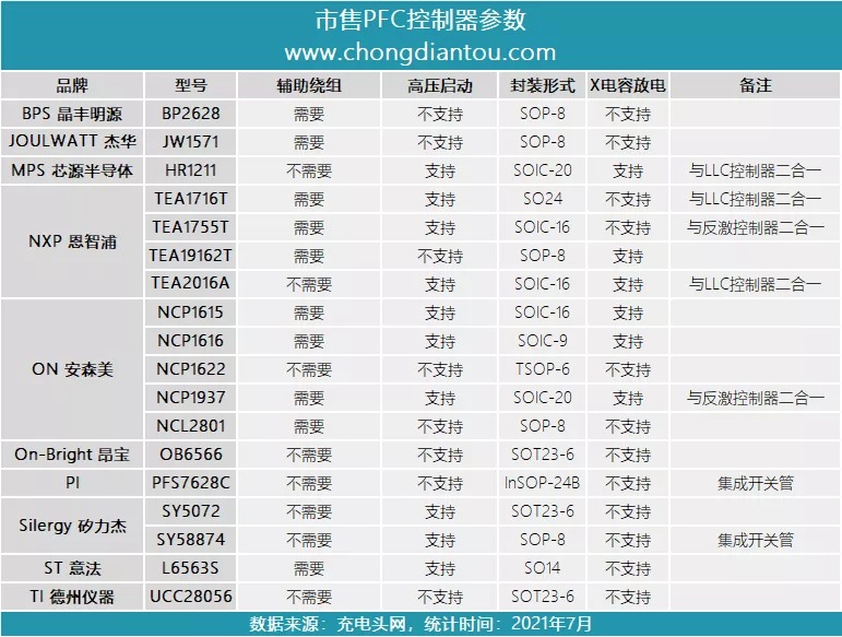

PFC是功率因数校正电路,在充电器中用于将整流后的电压升压,再通过电容滤波为反激或者ACF或LLC初级供电。现在多家厂商已经将PFC升压控制器和初级控制器集成到一颗芯片中,简化电路设计并实现更高的效率,并且二合一也符合充电器高集成度的要求,是将来的发展趋势,所以视作为一个整体。
这张表格是充电头网归纳的PFC控制器参数,其中MPS芯源半导体、NXP恩智浦、ONSEMI安森美、Infineon英飞凌均推出了PFC和初级控制器二合一的控制器,一颗芯片搞定充电器初级全部功能,实现更高的集成度。

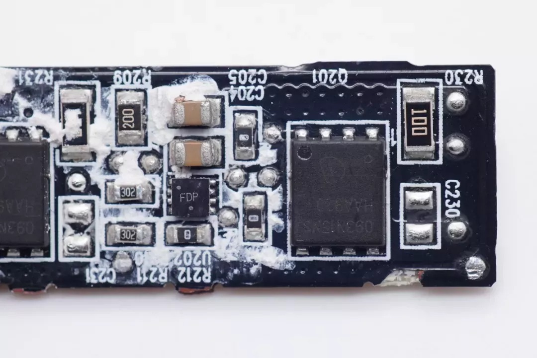

同步整流是指整流管随着初级开关管开通而同步关断,初级开关管关闭而同步导通,同步整流由此得名。同步整流采用导阻极低的MOS管代替肖特基二极管,减小大电流流过的压降损耗,从而显著提高充电器效率。
输出电压的升高,对同步整流控制器的耐压要求更高,通常来说,同步整流控制器检测脚的耐压足够支撑到28V输出,但是供电电压却不一定支持。可能需要增添一级降压为同步整流控制器进行独立的供电,使输出电压小于同步整流控制器的最高供电电压,确保同步整流控制器可以稳定工作。

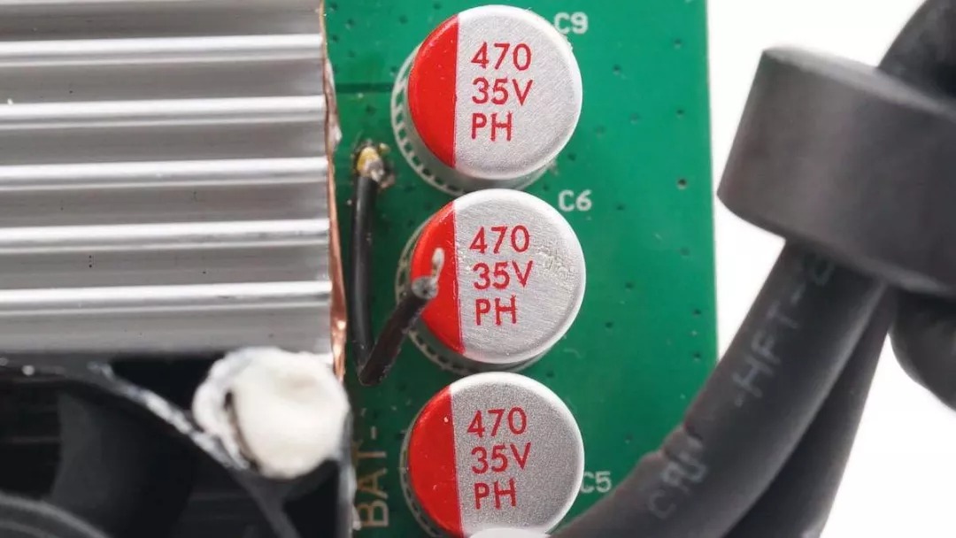

以往的PD3.0充电器,最高输出电压为20V,使用常用的25V电容,即可很好的满足滤波需求。PD3.1最低电压等级是28V,超过了传统的25V电容耐压,电容的耐压也要对应的上升一档到35V耐压,方可满足PD3.1的输出电压需求。
充电头网通过拆解发现,随着充电器功率密度的提升,传统的电解电容通常都会被高压固态电容、贴片钽电容等其他高耐压高分子电容所替代。高压固态电容具有更小的体积,空间利用率高,更加适合高功率密度充电器的应用。

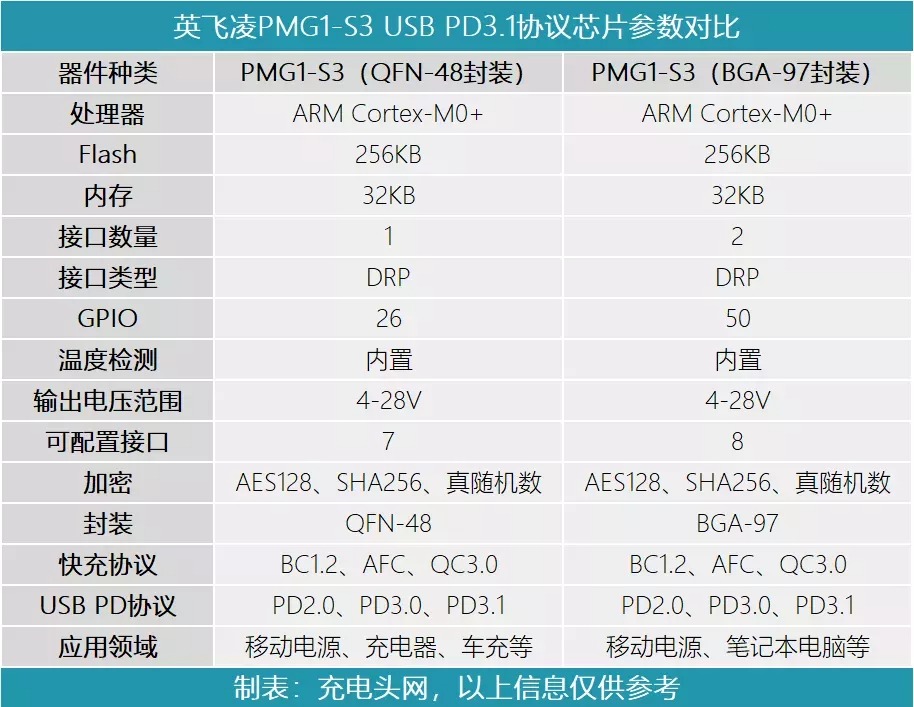

协议芯片控制充电器的输出电压,并提供输出过压及过流保护。我们目前的协议芯片仅有英飞凌、英集芯等少数厂商推出了支持USB PD3.1,28V输出的协议芯片。
支持USB PD3.1的协议芯片相比USB PD3.0的协议芯片,需要采用更高的耐压工艺,EPR扩展功率范围也增加芯片需要处理的内容。超过20V的输出电压,需要EPR线缆配合供电设备以及受电设备全部支持,充电器才会开启高于20V的输出电压,确保使用安全。
PMG1-S3协议芯片集成了USB PD3.1协议,内置ARM M0及M0+处理器,片内集成256K Flash和32K SRAM,支持GPIO引脚,内置通路管驱动电路,用于片内供电的稳压器和引脚高压保护电路。同时PMG1还提供过压过流保护、短路保护和反向电流保护。最新引入的固件保护功能支持安全固件启动和签名固件更新等安全功能。
