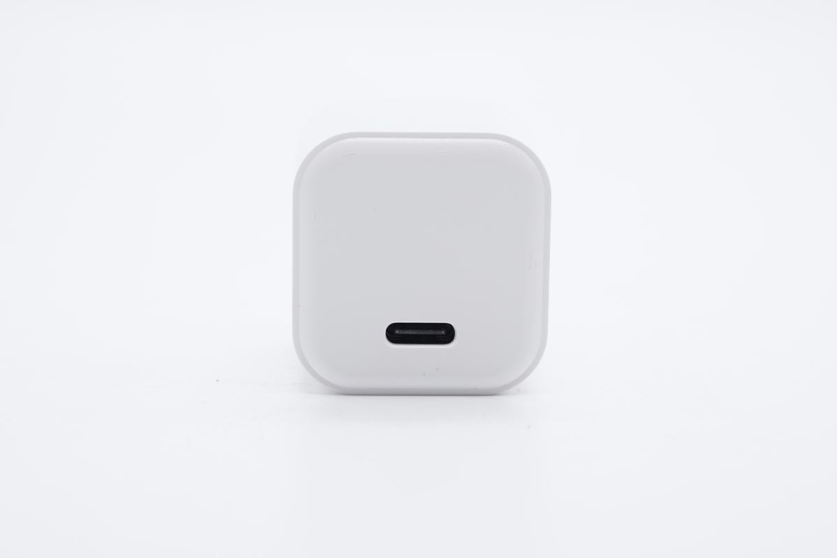

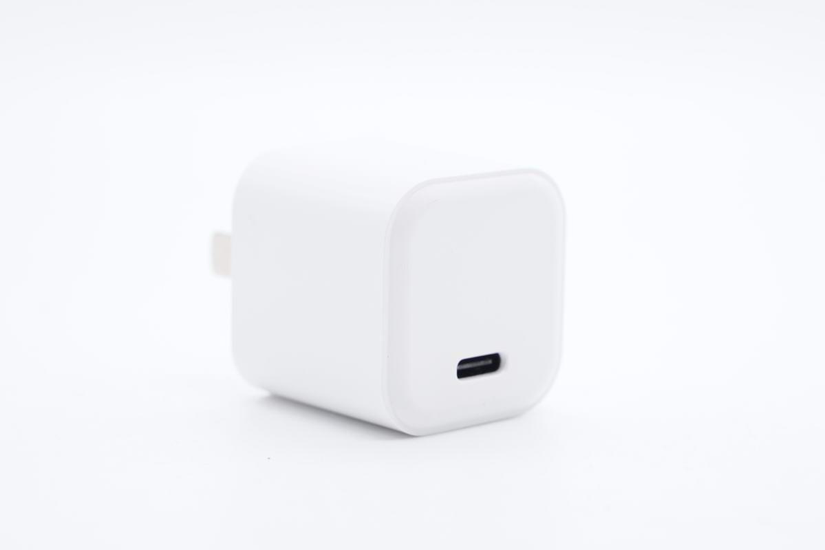

鸿光盛业30W氮化镓迷你充采用高密度设计,方块状的外形与苹果5W接近,整体外观设计中性方便客户OEM,壳体表面采用白色亮面工艺处理,看上去完全不相信这充电器拥有30W大功率输出。
接口配置方面,鸿光盛业30W氮化镓迷你充采用单USB-C输出口配置,接口位于充电器正前方面板的下部分,可提供功率30W的PD快充输出。
插脚部分采用了固定两脚插脚设计,类型为国标两脚,尽可能最大化壳体内部空间,提升充电器的功率密度,这次拿到的是工程样机,并未标注铭牌参数。

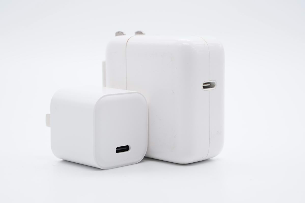

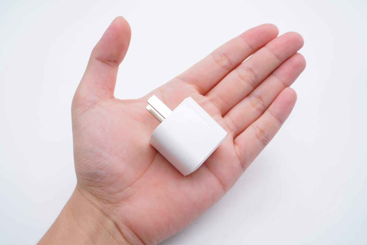

实测鸿光盛业30W氮化镓迷你充三维尺寸,分别是31.18mm X 32.47mm X 31.7mm,重量51.4g,按照最大输出功率33W计算,其功率密度达到1.02W/cm³,突破每立方厘米1瓦的行业大关。与苹果30W这种传统PD充电器放在一起,鸿光盛业30W氮化镓迷你充还不到苹果30W的一半大小。

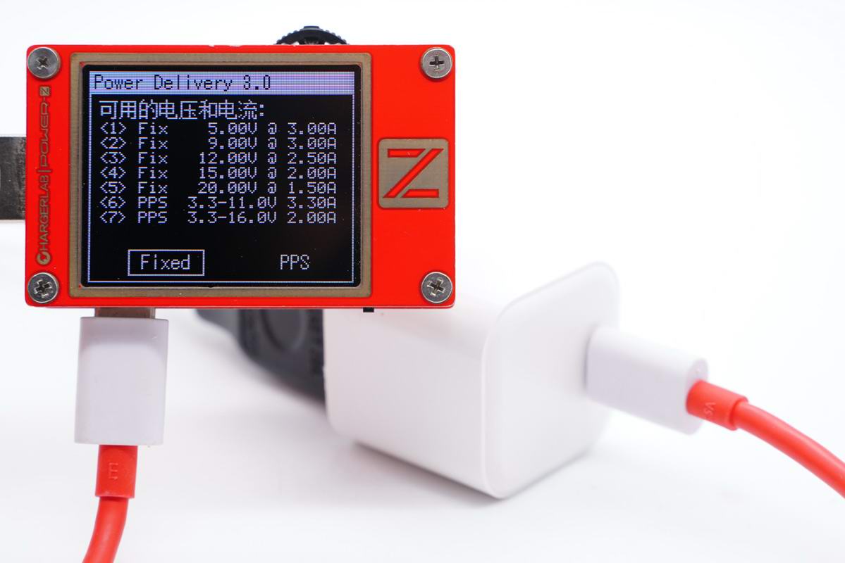

采用POWER-Z KT002 USB测试仪读取PDO报文,充电器基于PD3.0版本开发,支持5V3A / 9V3A / 12V2.5A / 15V2A / 20V1.5A五个固定电压输出档,另包含3.3-11V3.3A / 3.3-16V2A两组PPS电压子集,最大输出功率33W。

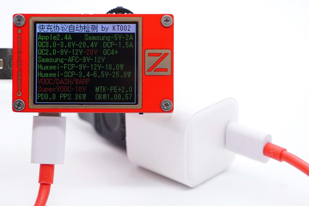

除USB PD快速充电标准外,还带有多种市面上常见的快充协议,如Apple2.4A、DCP、Samsung5V2A、QC3.0、QC2.0、QC4+、AFC、FCP、SCP、PE+2.0等,适用于新老设备握手快充使用。
