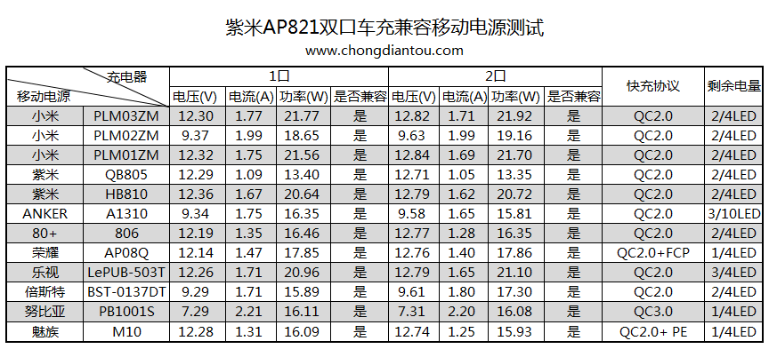

接下来是兼容性测试。
金属质感爽到爆 紫米双口快充车充AP821评测-充电头网
实测紫米AP821能够完美兼容各QC快充移动电源,最大充电功率可达22W,远超标称的18W。
