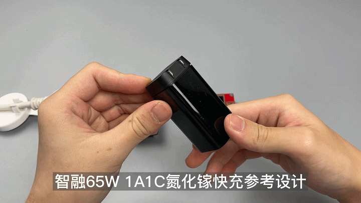

一、智融65W 1A1C快充参考设计外观
无需外置MCU,支持功率智能分配,智融65W双口氮化镓快充评测
智融这款全新的65W 1A1C快充方案,在电源架构方面选用的是开关电源+协议芯片控制输出,AC-DC部分可以任意搭配,智融主要负责两个接口的快充协议识别以及功率智能分配,且不需要借助外置MCU。

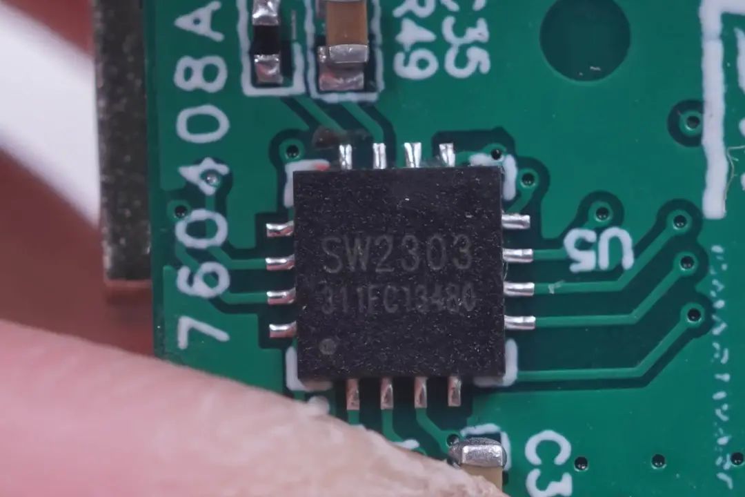

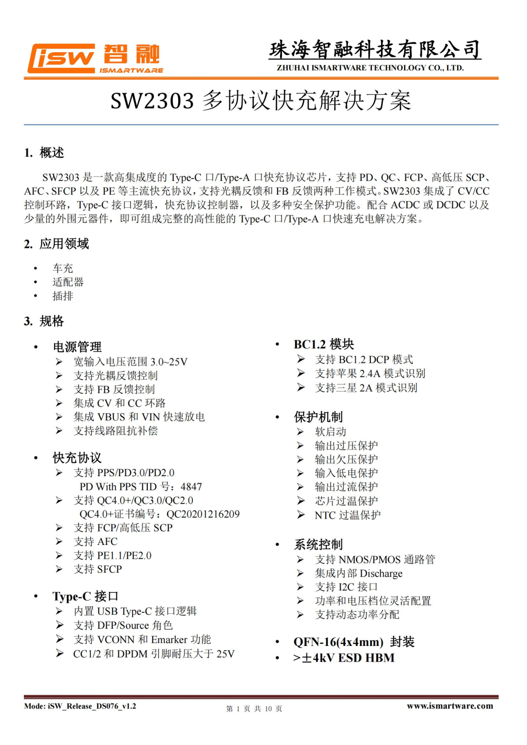

同时A口还采用了一颗智融SW2303作为协议芯片,可以支持 PD、QC、FCP、高低压 SCP、AFC、SFCP以及PE等主流快充协议,支持光耦反馈和 FB 反馈两种工作模式。配合 AC-DC 或 DC-DC 以及少量的外围元器件,即可组成完整的高性能的Type-C 口/Type-A 口快速充电解决方案。
智融SW2303详细规格资料。

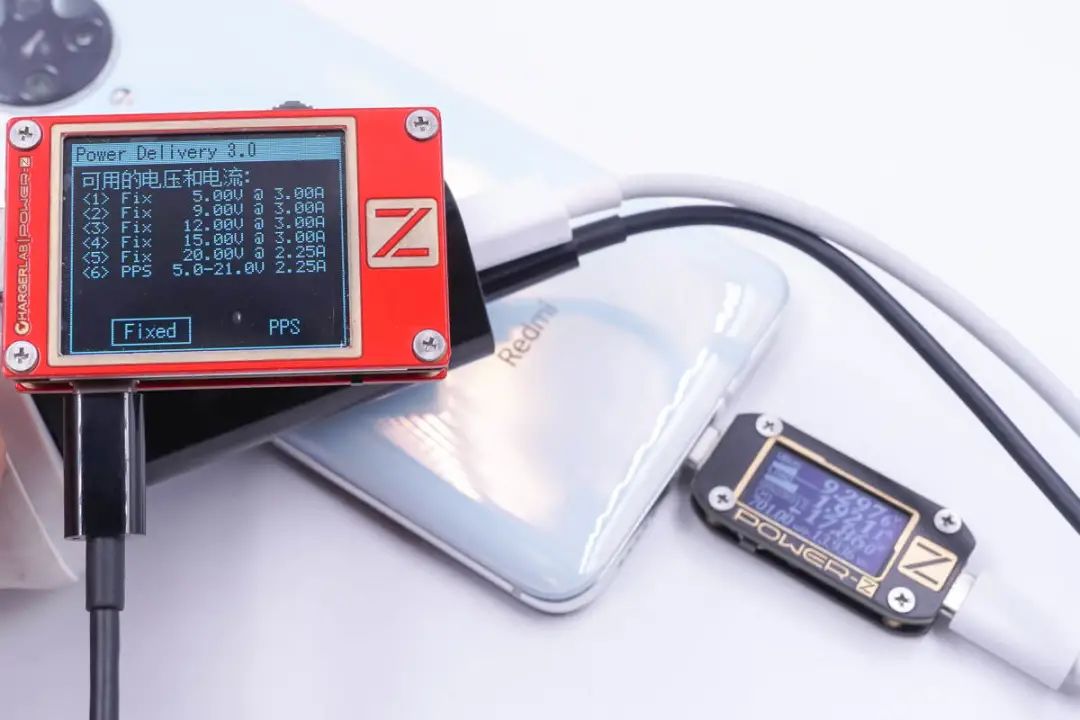

智能降功率方面,将智融65W 1A1C氮化镓快充参考设计接上电源,在单口输出的情况下,可以使用ChargerLAB POWER-Z KT002测得USB-C接口的最大输出功率为65W。支持5V3A、9V3A、12V3A、15V3A、20V3.25A五组固定电压档位以及5-21V3.25A的PPS电压档位。
当USB-A接口连接设备时,充电器可以对外实现18W快充供电。此时检测USB-C接口的输出PDO更新为5V3A、9V3A、12V3A、15V3A、20V2.25A以及5-21V2.25A,最大输出功率为45W,双口总功率为63W。

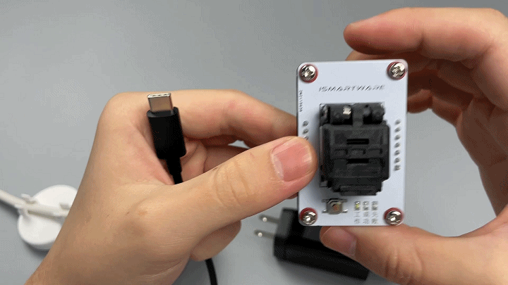

二次烧录的优势在于,当快充充电器处于量产阶段或者已经量产后,一旦碰到突发情况需要修改芯片的协议或调整内部其他程序时,可以不用破坏充电器外壳,也不用借助复杂的烧录设备,就能轻松达到更新固件的目的,从而避免快充厂商的损失。下面分享一段智融SW2325的二次烧录过程:

第二步:拔掉测试仪,接上智融科技的便携式烧录器,并用5V电源供电,按下按键即可实现一键烧录。

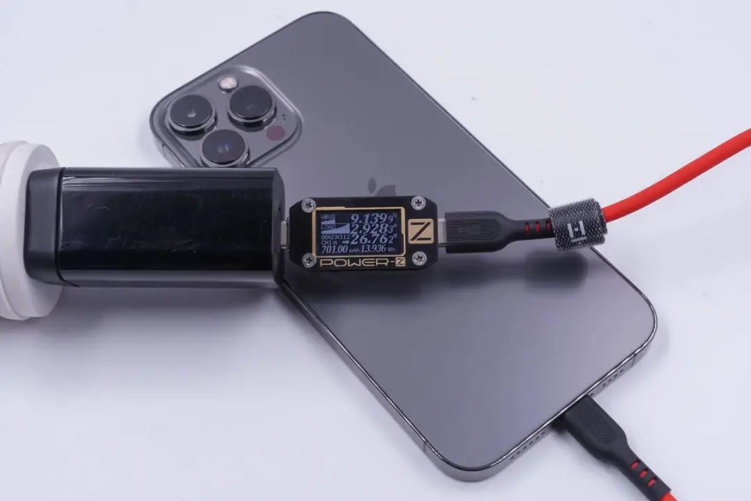

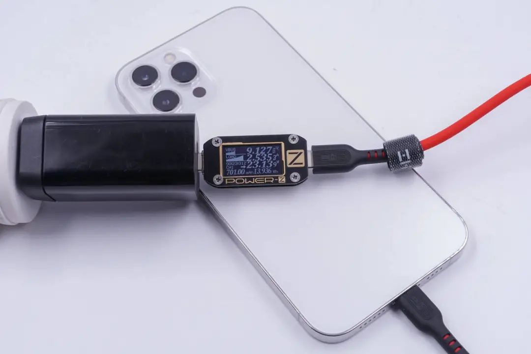

给iPhone13 Pro Max充电,测得最大功率可达到26.7W,进入USB PD快充模式。

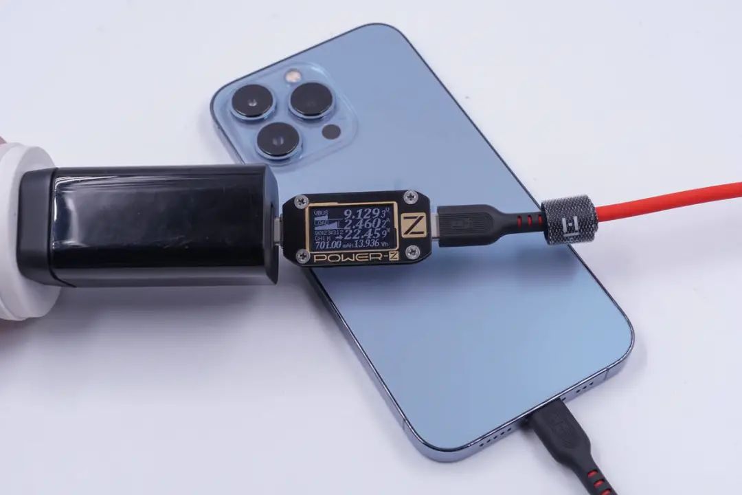

给iPhone13 Pro充电,最大充电功率约为22.5W,进入USB PD快充模式。
给iPhone12 Pro max充电,最大充电功率约为23.1W,进入USB PD快充模式。

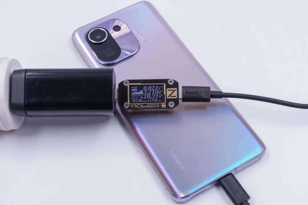

给小米11 Pro充电,功率约为28.3W。

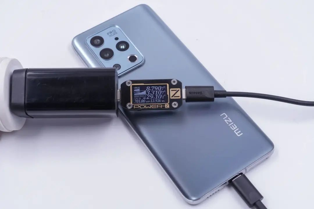

给魅族18 Pro充电,功率约为29.1W。

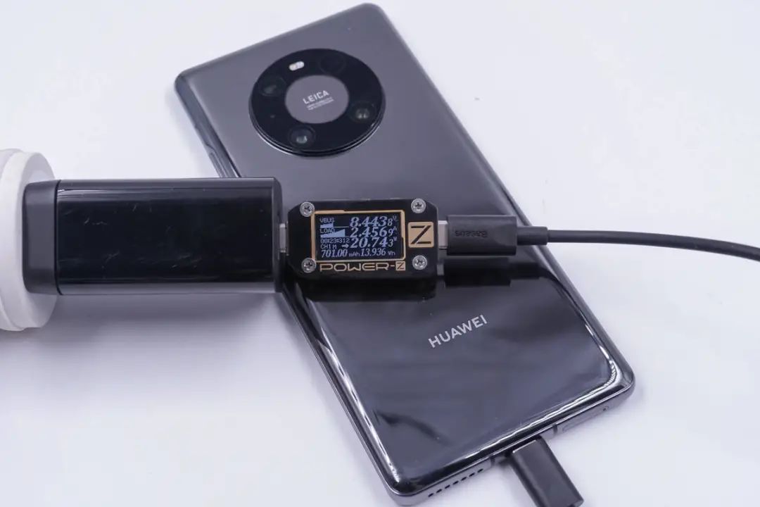

给华为Mate40 Pro充电,功率约为20.7W。

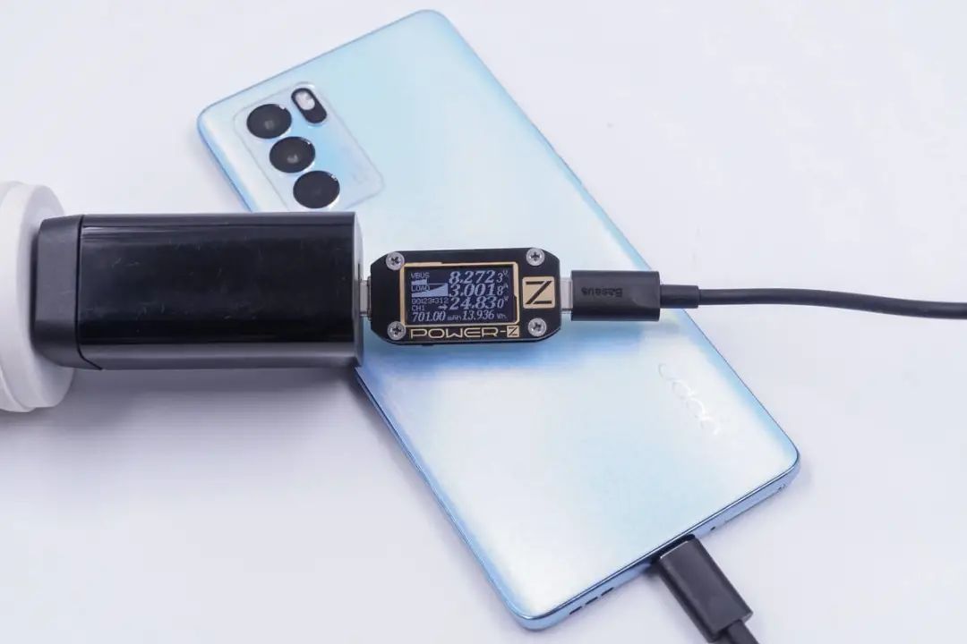

给OPPO Reno6 Pro充电,功率约为24.8W。

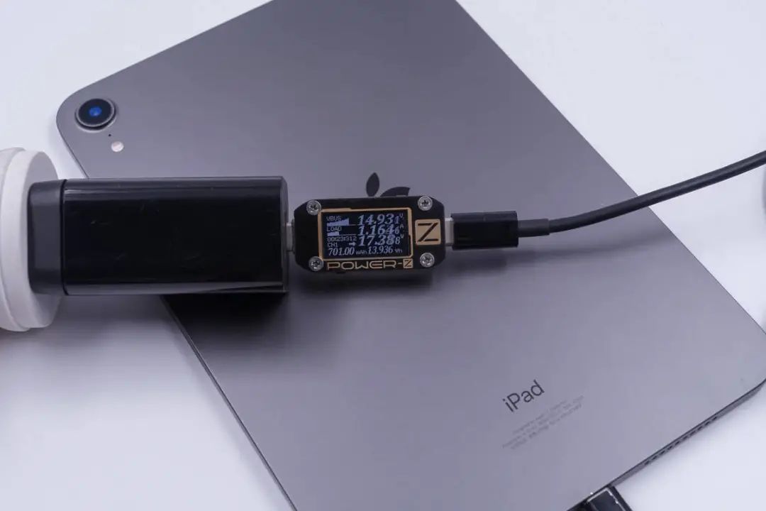

给iPad mini6充电,功率约为17.4W。

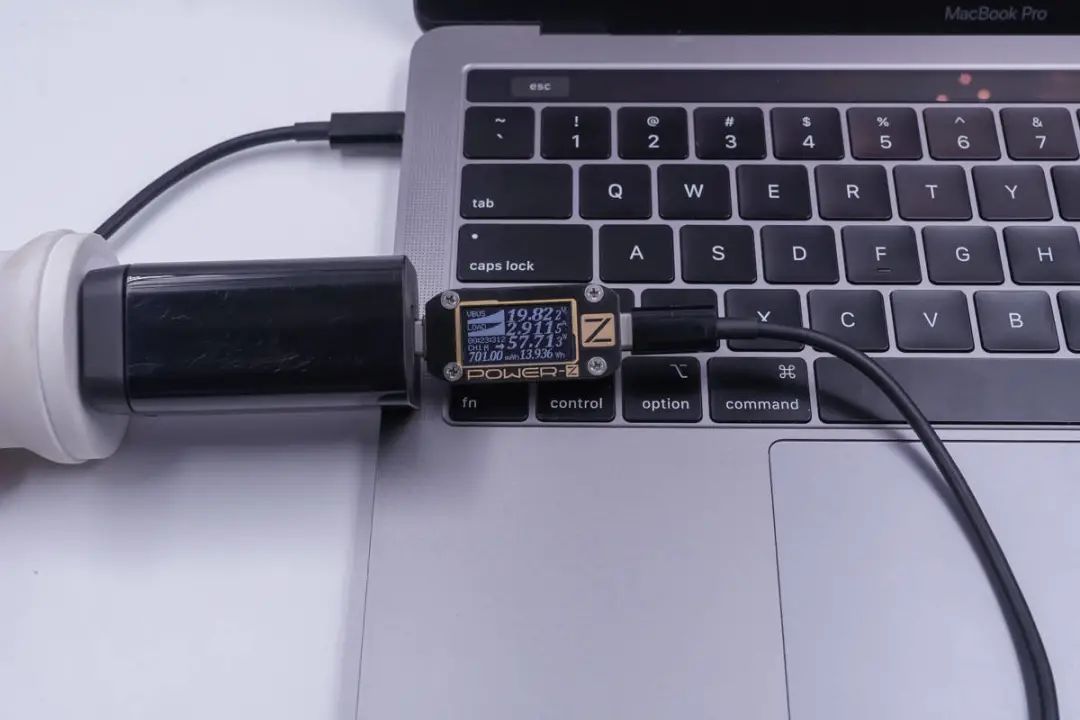

给苹果MacBook Air充电,功率约为45.6W。
给13.3英寸MacBook Pro充电,功率约为57.7W。

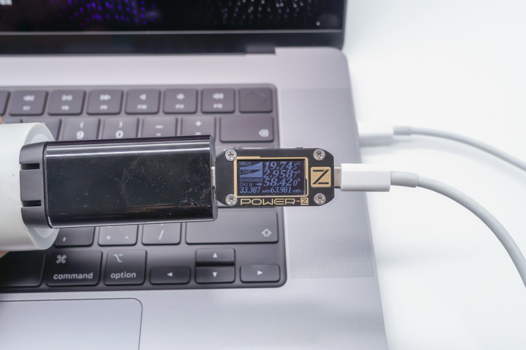

给16英寸MacBook Pro 2021充电,功率约为58.4W。
