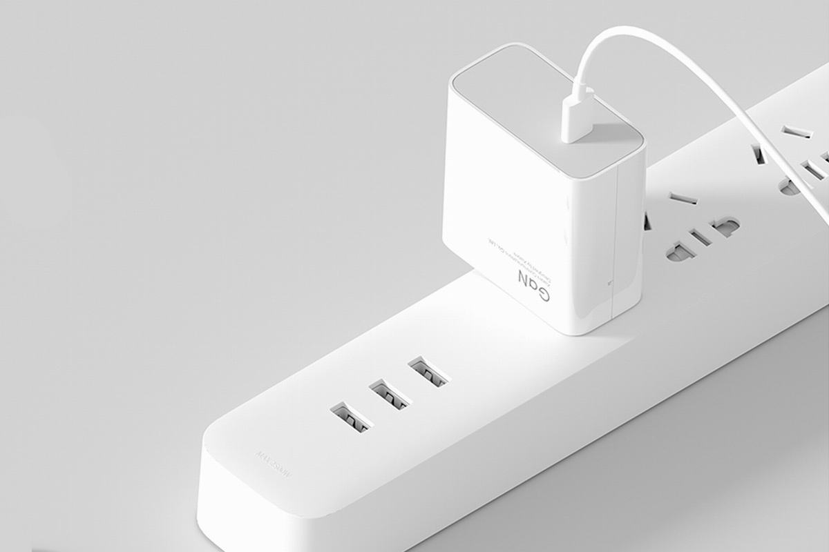

2021年10月末,小米官网悄然上架了一款120W氮化镓充电器,与此前小米在售的120W USB-A接口充电器不同,新发布的产品采用氮化镓功率器件、平板变压器、灌胶均热等技术制作,功率密度高达1.37W/cm³。小米120W氮化镓充电器一改小米坚持了多年的魔改A口PD系统,转为USB-C通用接口,这是释放什么信号?

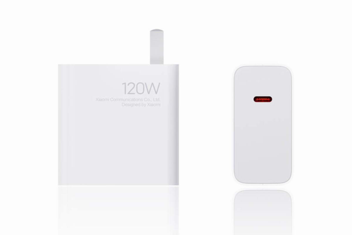

小米发布120W氮化镓充电器

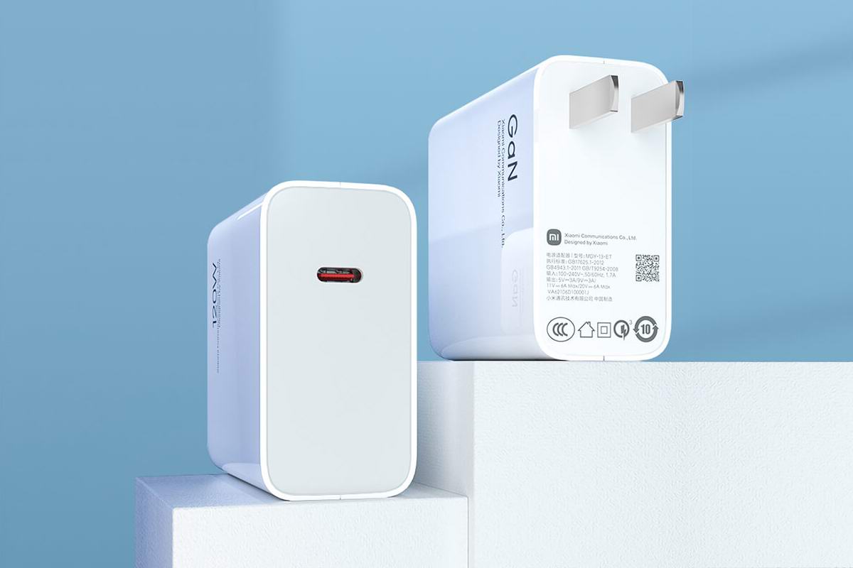

小米120W氮化镓充电器采用PC阻燃材质制作壳体,表面亮面工艺,侧面印有120W、GaN字眼,代表其拥有强悍的性能并采用氮化镓技术制作,插脚为国标固定两脚插脚,将内部空间利用率最大化。
小米120W氮化镓充电器型号为MDY-13-ET,接口为USB-C,充电器为套装销售,配送一根1米长度的USB-C to USB-C数据线。支持5V3A / 9V3A / 11V6A / 20V6A四个电压输出档,并支持100-240V~,50/60Hz全球电网使用。
小米上一代120W USB-A接口充电器体积已远小于苹果96W充电器,这一代小米120W氮化镓再度突破天花板,不含插脚三维尺寸分别是55.5mm X 55.5mm X 28.4mm,体积87.4cm³,按照额定输出功率120W计算,其功率密度高达1.37W/cm³,远超每立方厘米1瓦的行业功率密度界限,惊为天人。
为更加简单了解小米120W氮化镓有多逆天,充电头网将几款充电器放在一起对比,图片内各充电器体积进行了等比缩放,可以直观地对比体积。苹果30W单口充电器的体积为90.2cm³,与小米120W氮化镓充电器差不多大,小米120W氮化镓充电器体积比苹果30W还小,输出功率大了足足4倍,对比小米120W USB-A接口充电器体积也有一定缩减。
小米120W氮化镓充电器所采用的GaN(氮化镓)是第三代半导体材料,相比起传统功率器件,拥有更高效率与更低的能量损耗,还采用了平面变压器模组,让小米120W氮化镓充电器功率密度达到前所未有高度。内部使用了灌胶工艺,让热量传递更加均匀,起到固定元器件提高可靠性的作用。
USB-C输出口让它兼容性得到进一步提升,除了支持小米家族产品的私有快充外,还兼容USB PD快速充电标准,支持市面主流的手机、平板、笔记本等设备充电。上一代120W魔改A口充电器兼容65W PD快充输出,新款120W氮化镓充电器在官网上并未标注PD快充功率介绍,充电头网将在后续进行跟进测试。

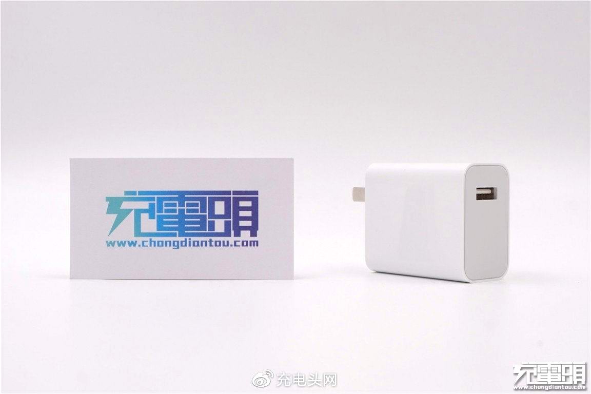

小米历代手机快充从一开始5W到120W,存在有几个技术关键点,其中USB-A魔改快充与电荷泵技术的加入最为重要。早在2019年9月,小米9 Pro就搭载40W电荷泵有线快充与30W无线快充,配送45W USB-A充电器与对应的数据线。充电头网在评测小米45W USB-A充电器过程中发现,该充电器不止支持全新的小米私有快充协议,还在A口上实现了PD快充的支持,为小米未来快充道路定下了方向。

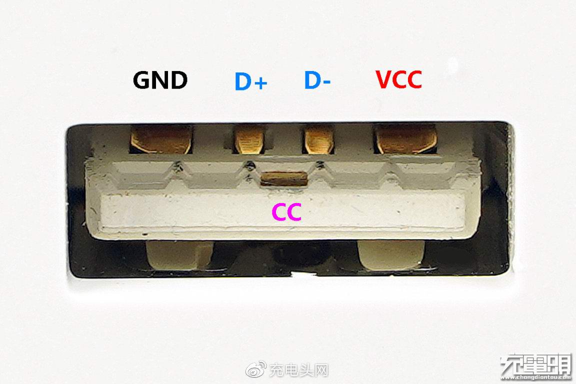

小米45W充电器采用USB-A输出接口,微距摄像头拍摄发现,比常规的USB-A接口多了一个触点,这就是USB-A接口充电器能支持PD的关键,新增的这个触点可以为USB PD快充构建起握手信息传输通道。

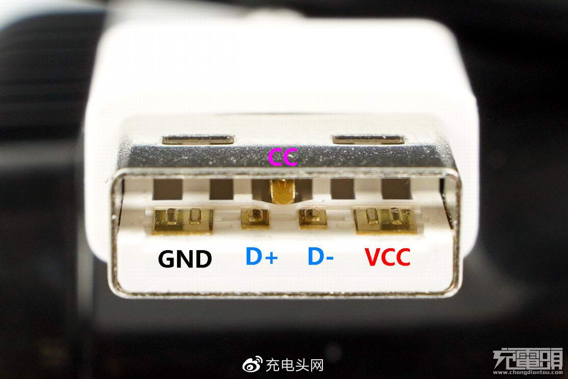

在配送的线材USB-A接口内也可以发现,相较普通的USB-A接口,增加了一个弹片,这个弹片与USB-C端CC引脚联通,可以完成PD通讯。

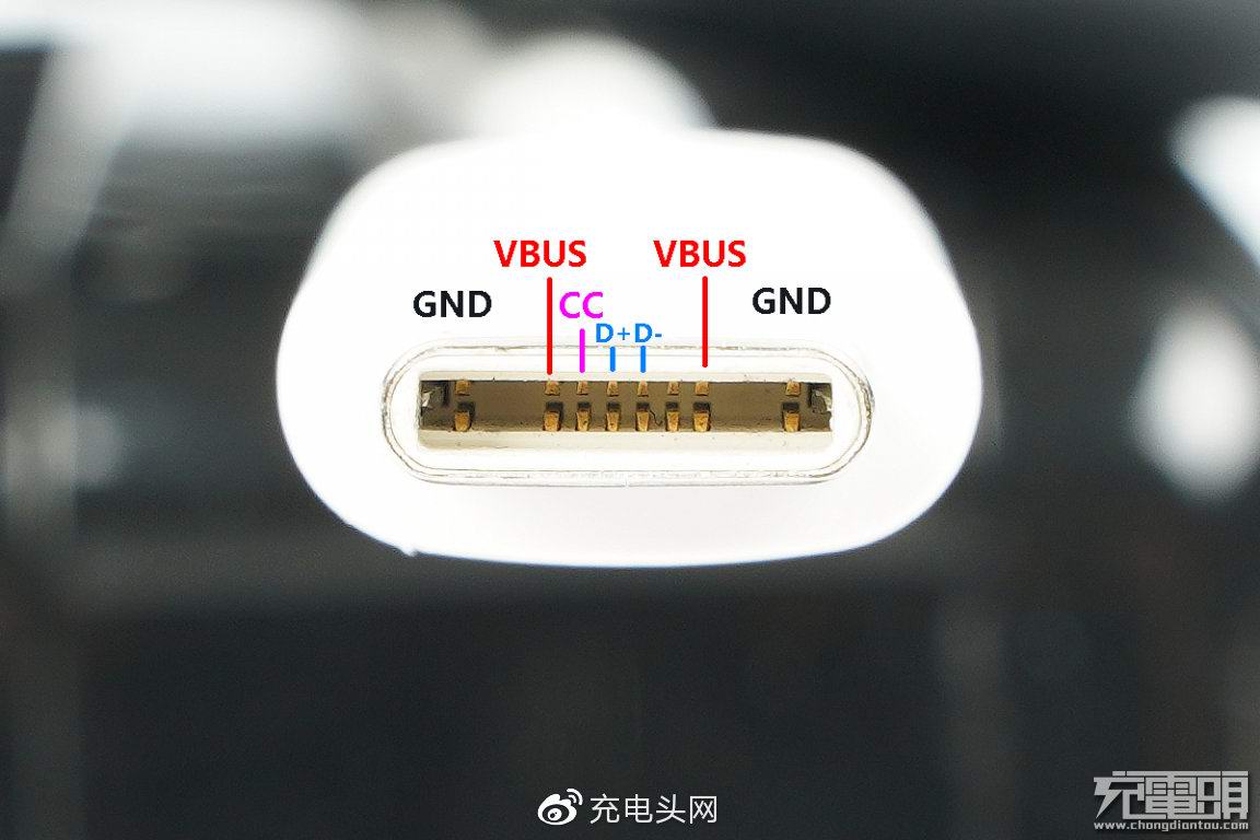

USB-C接口为常规的USB 2.0接头,16PIN设计,可以看到紫色标注的那一根就是USB PD通讯必须的CC引脚弹片。
为什么小米能够在USB-A接口中做到PD快充?是因为小米采用了特殊USB-A接口,新增用于USB PD快充通讯握手的CC触点,并且在原装数据线中也增加了这个CC弹片及内部的线路。
充电器USB-A母座CC——数据线USB-A公头CC——数据线USB-C公头CC——手机设备USB-C母座CC全部连接起来,就可以与充电器内部的USB PD协议芯片通讯进行数据传输,请求并返回对应的电压电流档位。

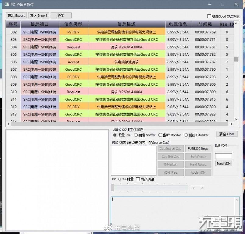

为进一步验证该现象,当时充电头网就采用ChargerLAB上位机进行通信监听,可以看到手机与充电器之间存在“收”“发”反馈通信,证实了小米45W USB-A接口充电器,的确是通过特殊触点支持USB PD功能的。

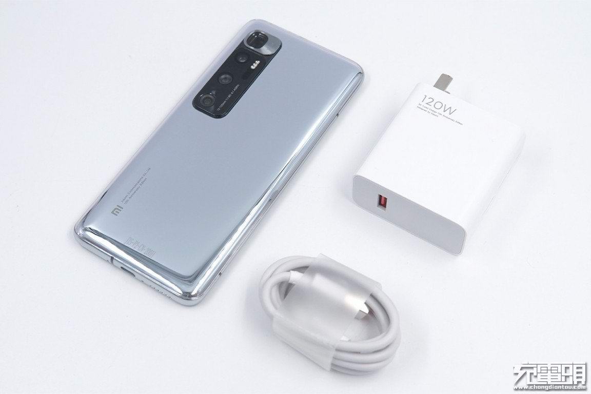

在确定了USB-A魔改PD系统 + 电荷泵快充的道路后,小米快充家族迭代升级并完善产品线,推出33W、40W、55W、65W、67W等快充划分,适用于不同机型使用。2020年8月11日,小米发布了小米10至尊纪念版,搭载120W有线快充以及50W无线快充。是首款正式发售并到达消费者手中的120W手机,也是小米首款超过100W充电功率的手机。

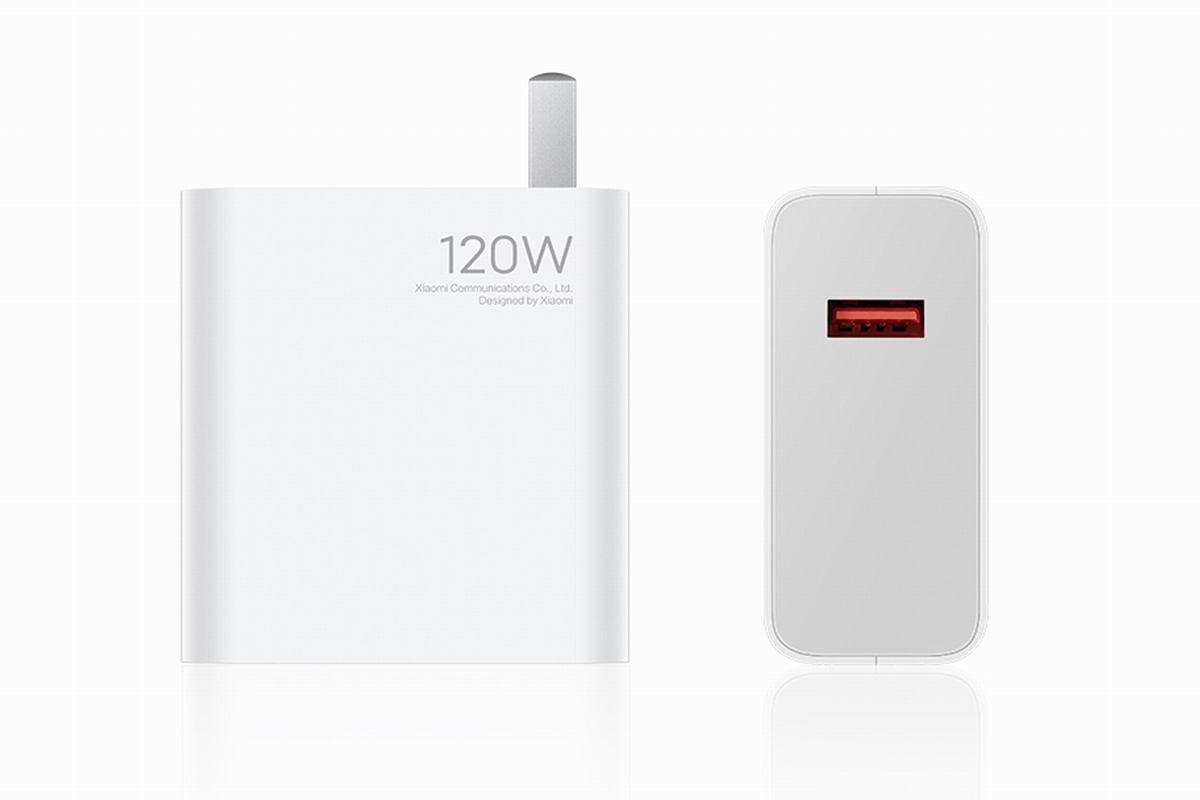

小米10至尊纪念版配送了120W充电器与对应线材,充电器型号MDY-12-ED,基于小米魔改A口PD系统开发,通过特殊触点引出CC线芯用作USB PD通讯,电力传输依赖A口加宽弹片进行传输。小米120W充电器三维尺寸分别是63.5mm X 60.3mm X 28.4mm,体积108.7cm³,按照额定输出功率120W计算,其功率密度为1.11W/cm³。支持120W小米私有快充输出,兼容65W PD快充输出,并带有QC快充协议。

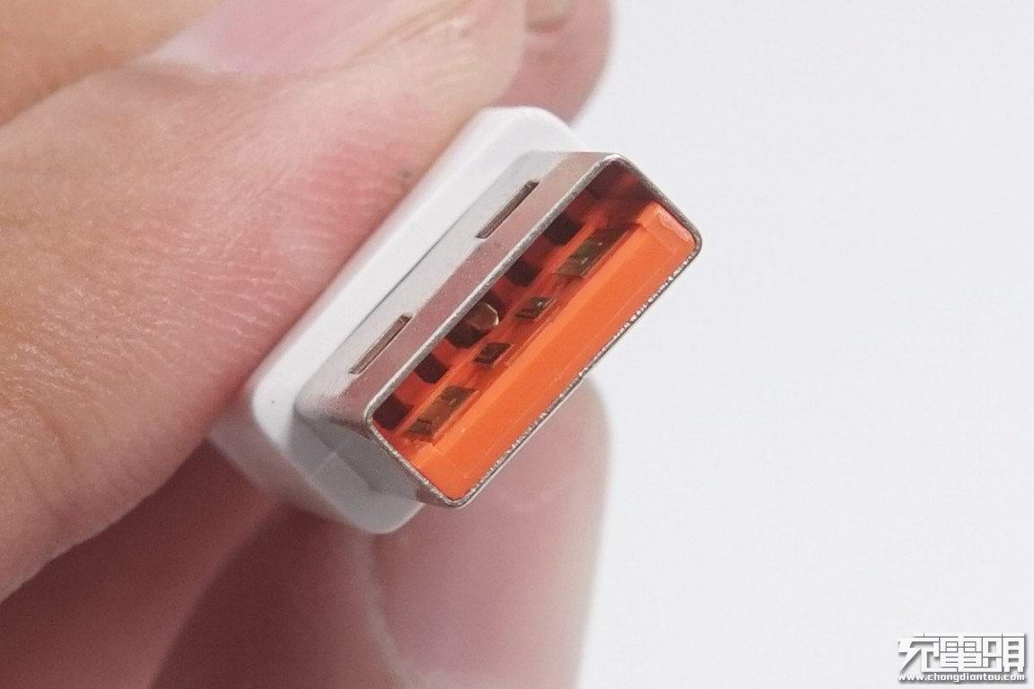

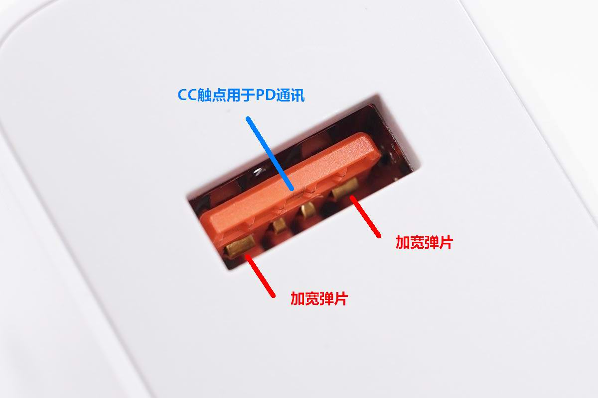

充电头网在评测小米10 Pro至尊纪念版120W快充性能中发现,它配套的充电器同样采用单USB-A物理输出接口,接口内部为橙色胶芯,四颗弹片中最外侧弹片加宽设计以承载6A大电流。在胶芯的另一侧还可以看到额外带有一个触点,是用于PD通讯的CC触点,也是这套USB-A魔改PD系统与普通USB-A系统的区别所在。

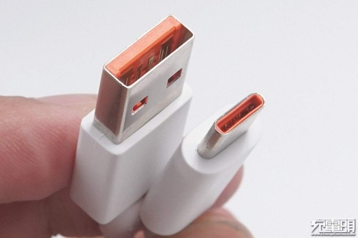

配套的线缆同样是特殊线材,虽然接口类型为USB-A to USB-C,但无法使用市面上其他同类线材替代。USB-A端网尾处可以看到6A的标识,接头为橙色底座,其中USB-A两侧触点加宽设计,和充电器端的USB-A接口内部一样,都是为了可以承载大电流的通过。
细观察USB-A接头的内部,在内部可以看到一个特殊的弹片,这个弹片和充电器USB-A接口特殊触点接触,从而达到握手大功率快充的目的。

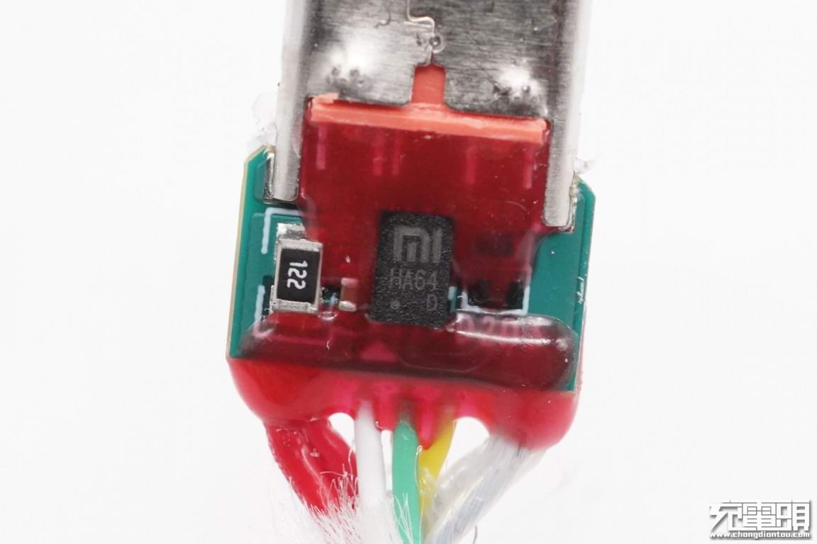

通过拆解数据线发现,USB-C端子头线芯和PCB板焊接处注塑处理,内部带有一颗定制芯片,丝印MI logo和HA64字样,不止物理接口上进行私有化设计,在快充协议的通讯握手层面上同样进行私有化加密,所以无法与其他线缆互换使用。

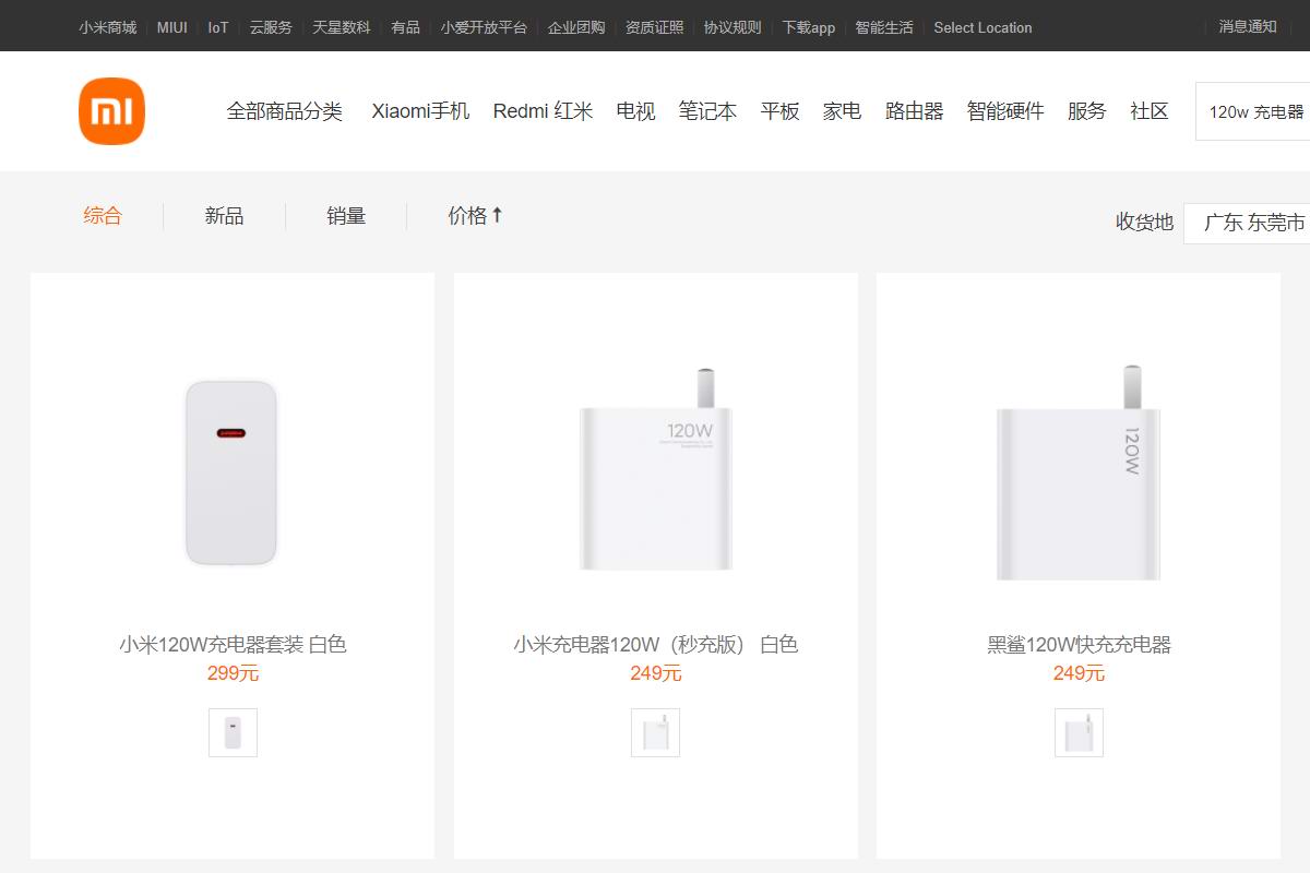

小米目前官网在售的120W超大功率快充充电器共有三款,第一款就是本次新发布的USB-C口小米120W氮化镓充电器,售价为299元。第二、第三款分别是小米、黑鲨的120W充电器,都是USB-A魔改快充系统,售价249元。小米120W氮化镓充电器体积更小,接口更加通用,售价贵了50元,小编觉得还是值得选购,后续充电头网将会推出详细的拆解与评测,感兴趣的请留意后续更新。
