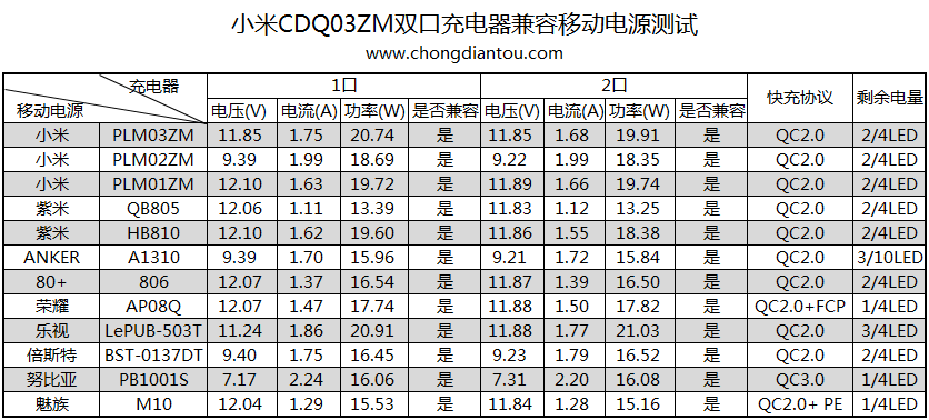

在对移动电源的兼容性测试中,小米双口充电器支持以上全部QC移动电源,兼容性非常不错,最大功率约为21W。

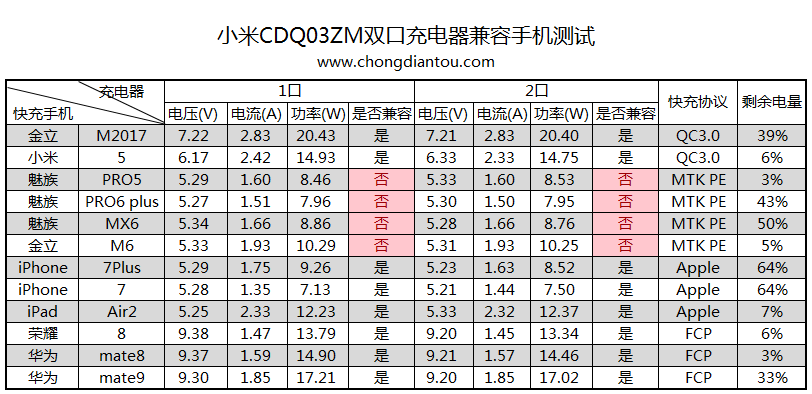

对手机的兼容性测试中,除mtk PE快充外,小米双口充电器两口同时支持QC3.0、Apple、FCP三种快充的手机,最大输出功率在20W。
三、总结
小米CDQ03ZM充电器虽然双口同时支持QC3.0、Apple、FCP快充,但实际上同一时间只能一个口输出快充,由于具有USB数据线插入检测功能,一个口快充时不能插入任何设备,否全部变为5V/2A普通输出,这点设计比较坑,不过考虑到体积比较小,将功率限制在20W以下也是不得已而为之。
