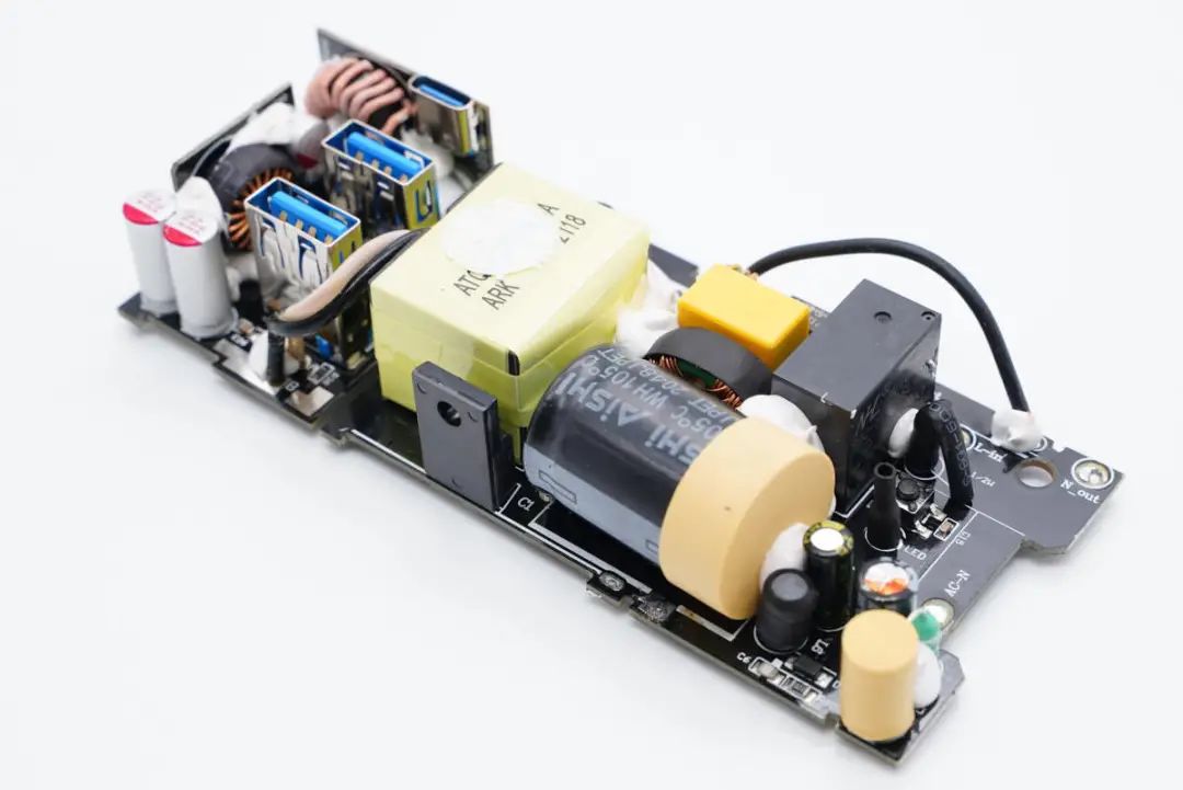

拆除散热片之后,正面初级部分可见继电器、变压器、电解电容、MOS等。

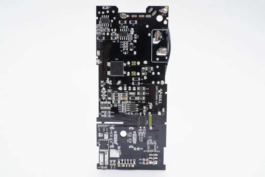

PCB板背面一览,从上至下分为继电器控制电路、初级PWM控制电路、次级同步整流电路三部分。

输入端这边能看到的是电容、电感组成的非隔离降压电路,黑色方块为继电器。

开关电源的输入端整流桥来自沃尔德,型号WRLSB80M。
插线板也能给笔记本电脑充电了,公牛65W快充插座拆解
初级滤波电解电容采用AiSHi艾华品牌。
规格400V 120μF。
PWM主控芯片供电电容,规格63V 4.7μF。
PWM主控芯片采用通嘉科技LD5763BGSM,工作频率最高可达100KHz。
初级开关MOS管来自AOS万代,型号AOTF360A70L,NMOS,耐压800V。
变压器特写,使用绝缘胶带严密包裹。
OR 1008光耦,横跨在初级和次级之间,用于初级次级通信,反馈输出电压。

次级侧同步整流细芯片丝印91808。
次级同步整流MOS来自华润微,丝印088N12N。
两颗同步整流输出滤波固态电容,规格均为25V 470μF。
USB-C接口所在的PCB板上设有一个二次降压电路,正面设有两颗滤波固态电容和一颗电感,两颗电容的规格分别为25V 100μF和25V 220μF。
PCB板背面是降压协议主控芯片和两颗外置的MOS管。
二次降压主控芯片采用的是智融SW3516H,用于进行降压控制和协议识别。智融SW3516H是一款高集成度的多快充协议双口充电芯片,支持A+C口任意口快充输出,支持双口独立限流。

外置MCU用于USB-C与USB-A口共同输出时功率智能分配。

就拆解来看,两款产品的电路布局虽然不一样,但是在电路架构、核心芯片用料等方面基本保持一致,触点开关通过继电器实现对整个插线板的控制。充电器部分采用的是开关电源固定电压输出+二次降压的架构,开关电源部分采用了通嘉科技的PWM主控,二次降压部分两路独立降压分别由智融SW3516H和智融SW3510控制,电容均来自业内大厂,用料扎实。
