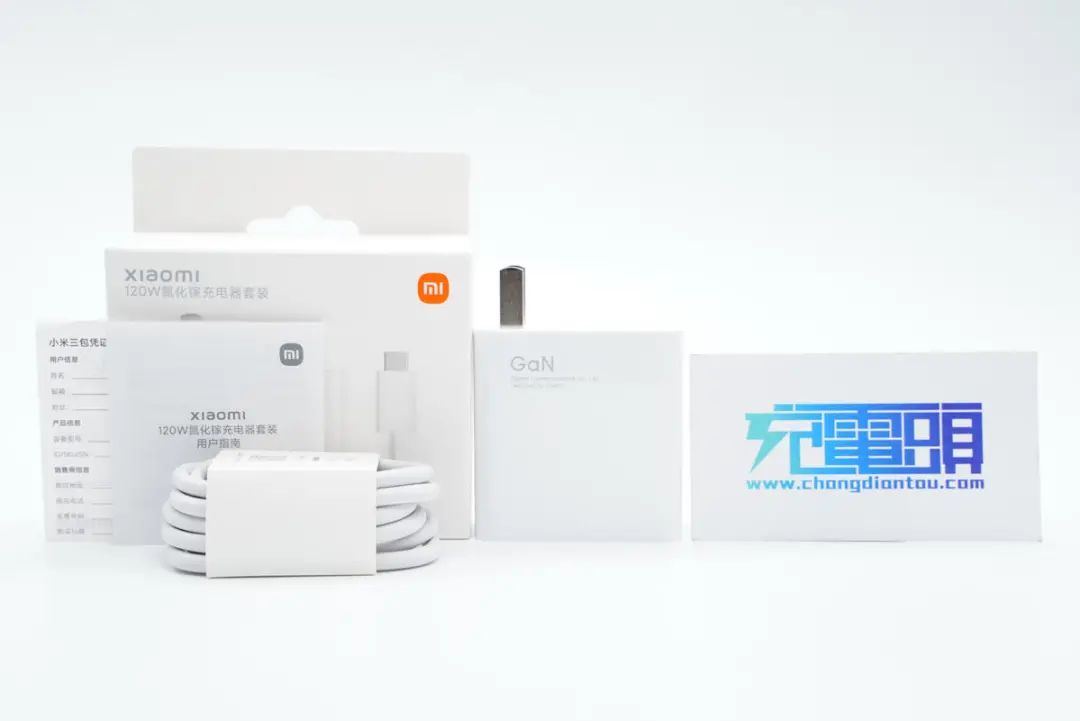

小米120W氮化镓快充充电器在官方商城是按套装出售,包装盒里除了充电器之外,还附赠了一条USB-C to USB-C充电线。
包装盒背面是产品参数和厂商信息。
包装盒里的物品一览。

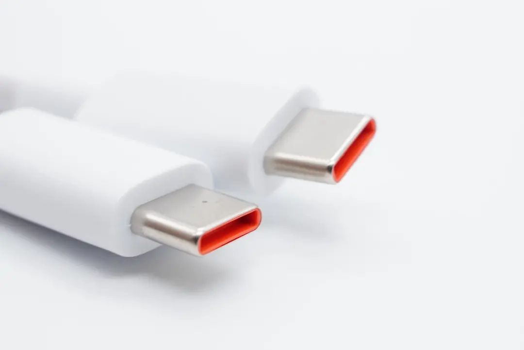

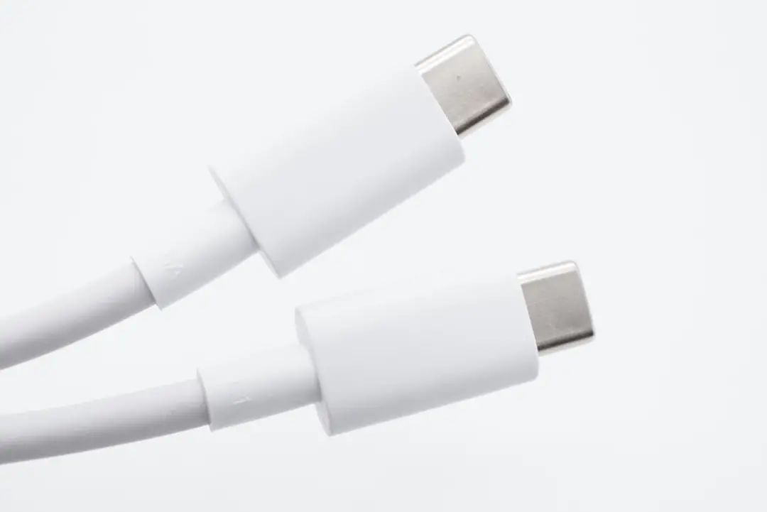

套装里包含的是一条6A的USB-C to USB-C数据线。
接口采用橙色设计。

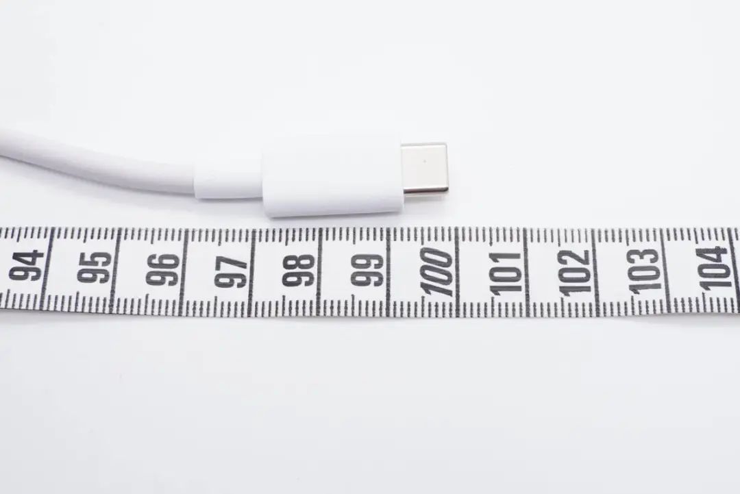

USB-C to USB-C充电线长度约为1米。

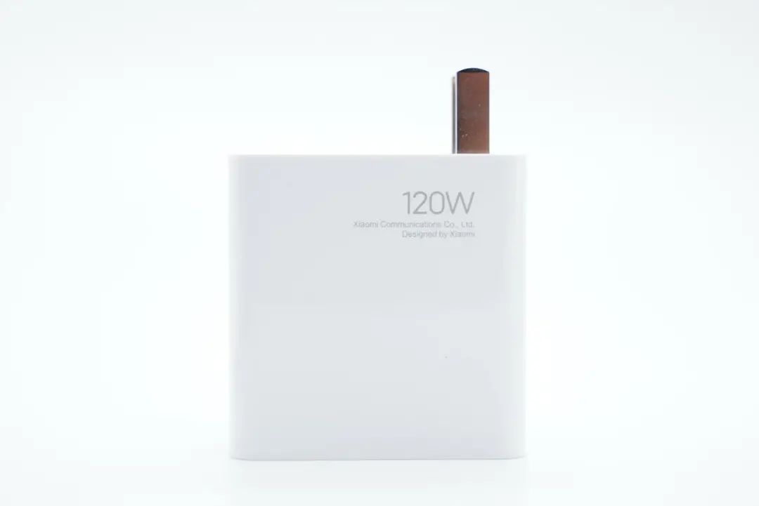

充电器的风格与上一代USB-A接口的120W快充相近,主题机身为亮面处理,正面印有120W以及小米公司,小米设计的字样,不过体积方面明显小了很多,更轻便。

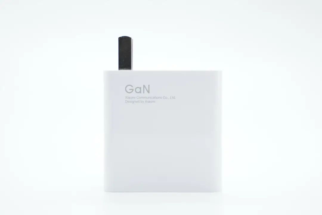

反面则是GaN和小米公司字样。

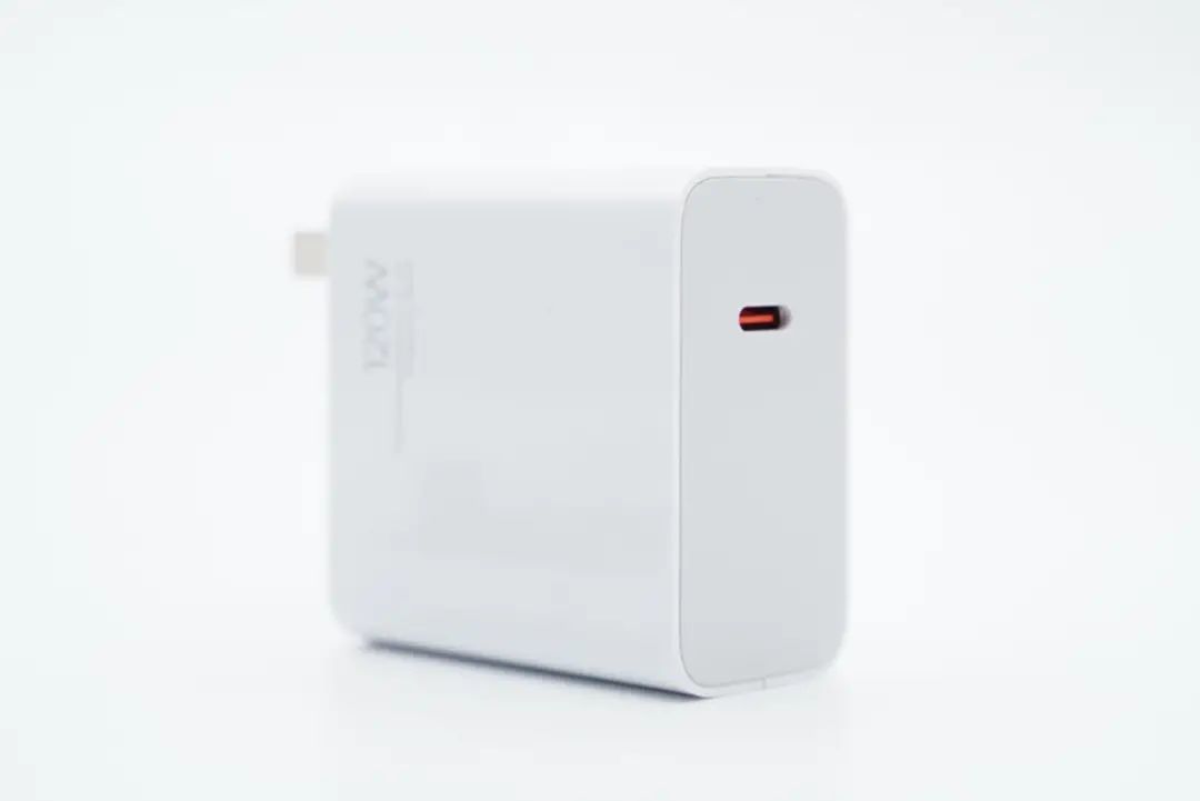

输出端为灰白色面板,设有一个USB-C接口,并设置橙色胶芯。

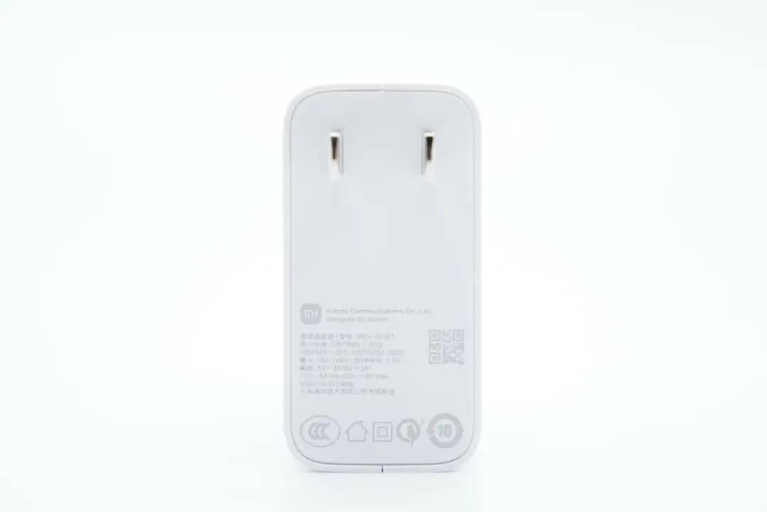

插脚侧印着充电器的详细规格参数,型号:MDY-13-ET;输入:100-240V~50/60HZ 1.7A;输出:5V3A、9V3A、11V6A、20V6A。产品已经通过了3C认证和QC3.0认证,小米通讯技术有限公司制造。

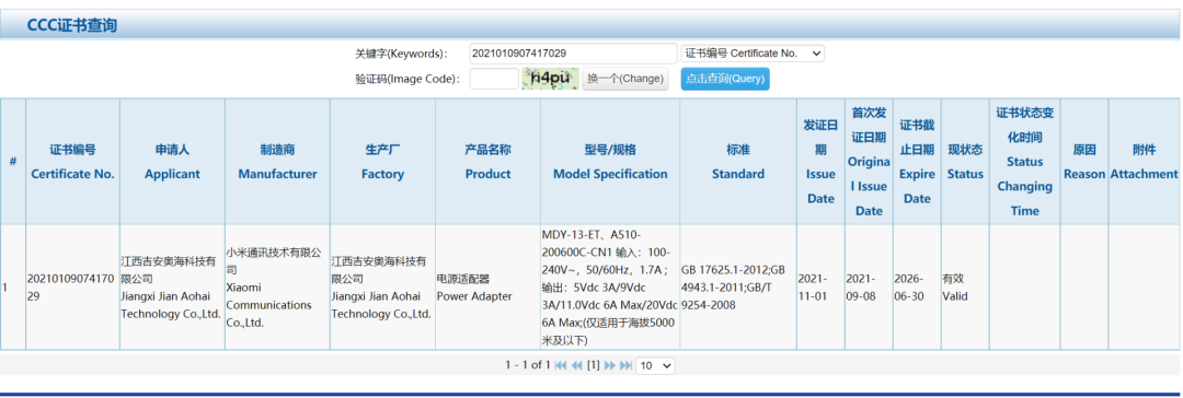

通过CQC官网查询,小米120W氮化镓充电器由江西吉安奥海科技有限公司制造生产,目前已经获得CCC认证。奥海为业界电源大厂,据悉众多手机品牌原装充电器都出自奥海生产。

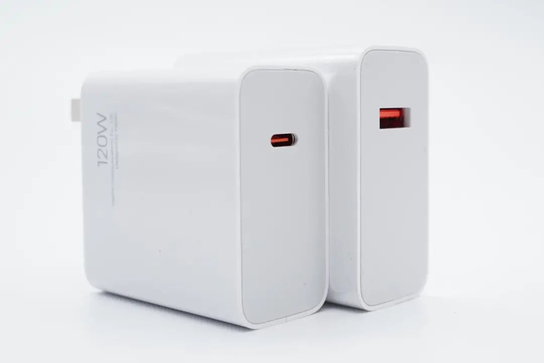

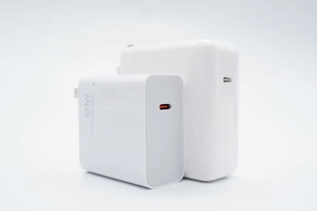

小米120W氮化镓快充与苹果96W充电器相比,小了一大圈。
两款小米120W充电器体积对比,可以明显看到新款120W氮化镓快充在体积方面更占优势。

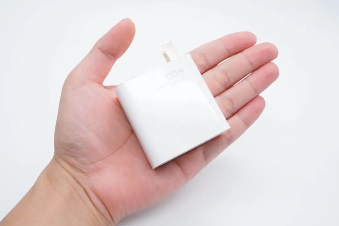

拿在手里也更加轻便。

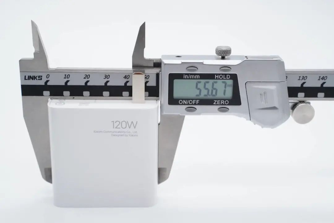

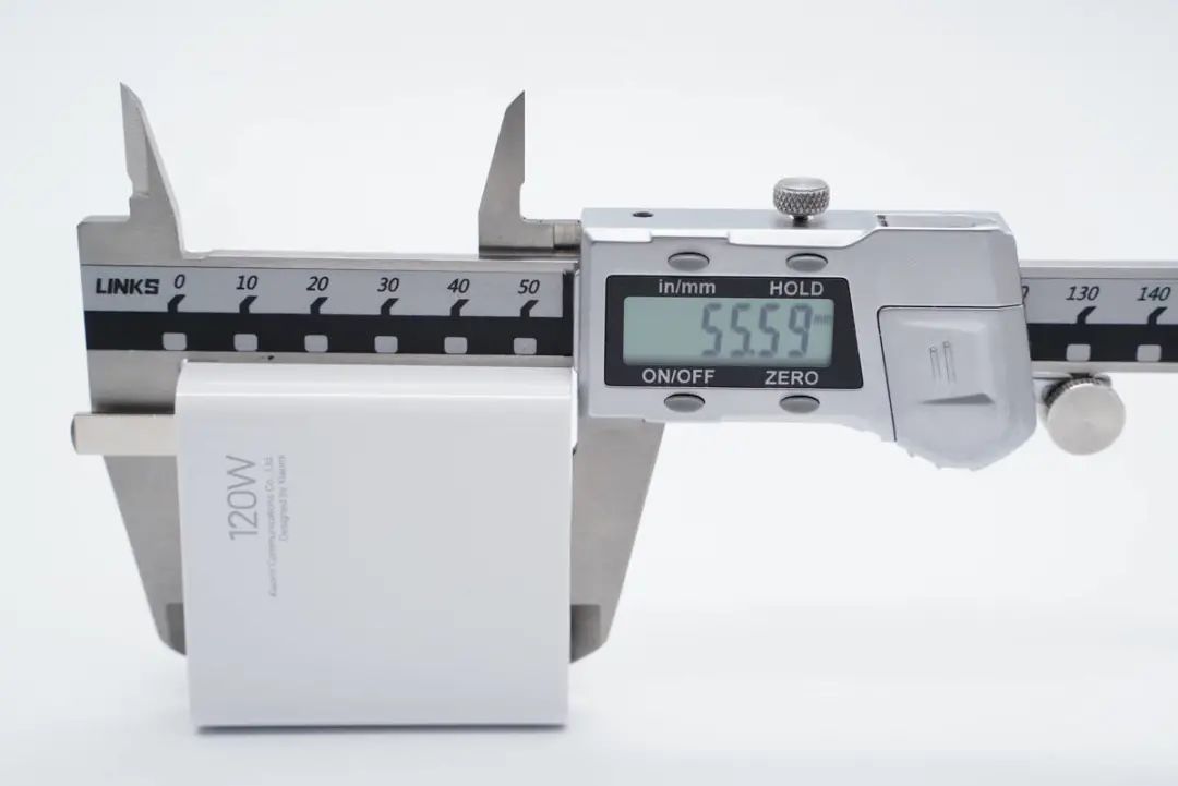

小米120W氮化镓快充充电器不含插脚侧长度约为55.6mm。
宽度约为55.7mm。
厚度约为28.4mm。通过实际测量和计算,这款充电器的功率密度突破了1.36W/cm³,十分少见。
