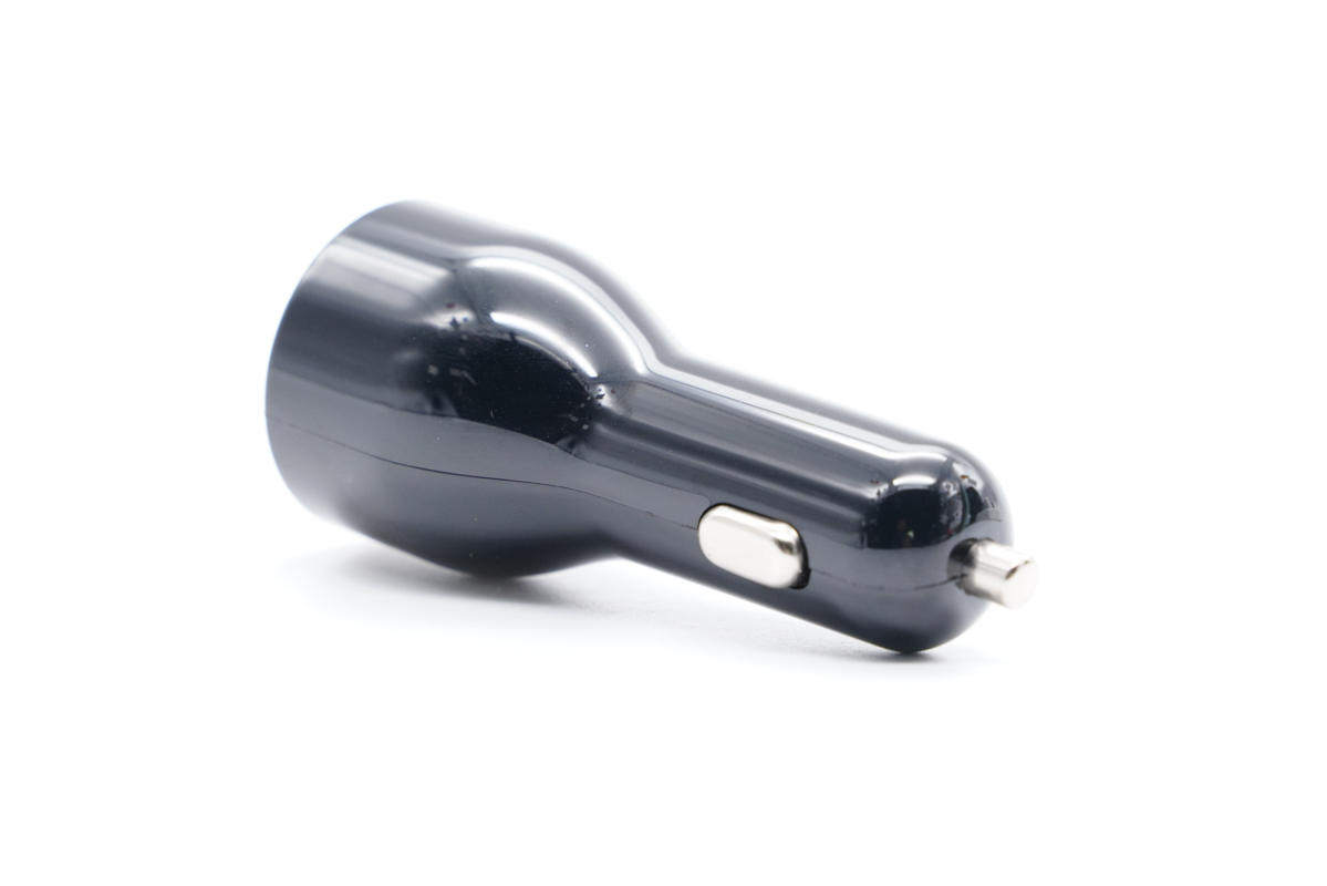

车充采用PC材质黑色外壳,整体流线型设计,小巧圆润。
主体外壳高光亮面处理,十分光滑。

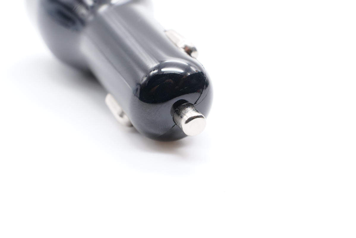

车充正极特写。
车充负极特写。

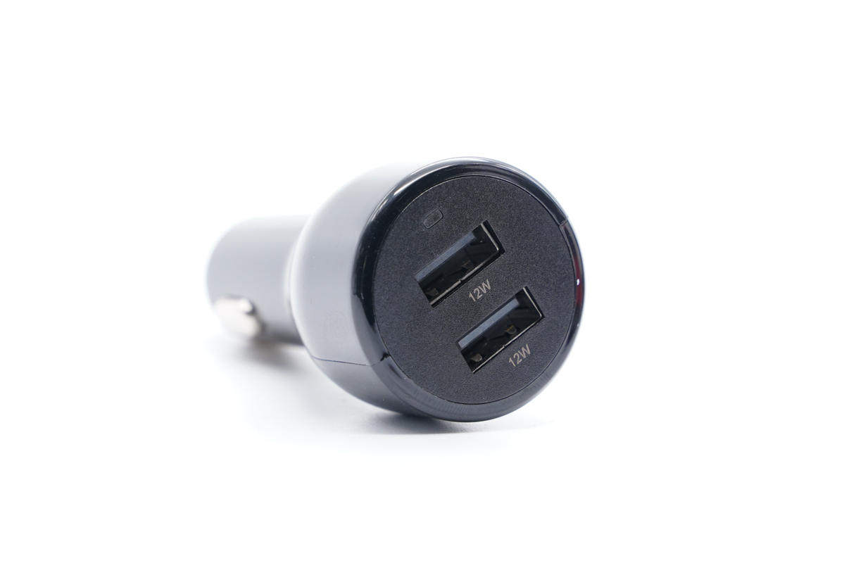

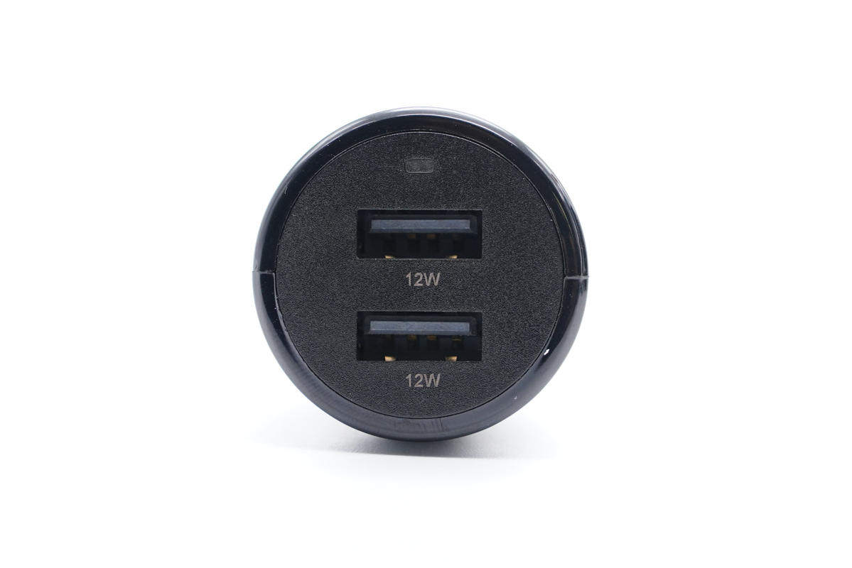

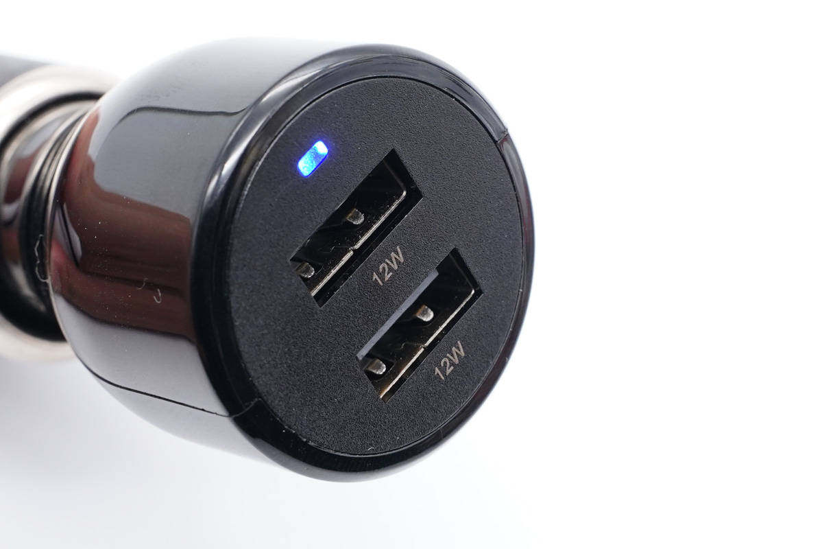

顶面外壳磨砂,配有两个USB-A口和LED指示灯,接口旁印有12W字样,说明了最大输出功率。

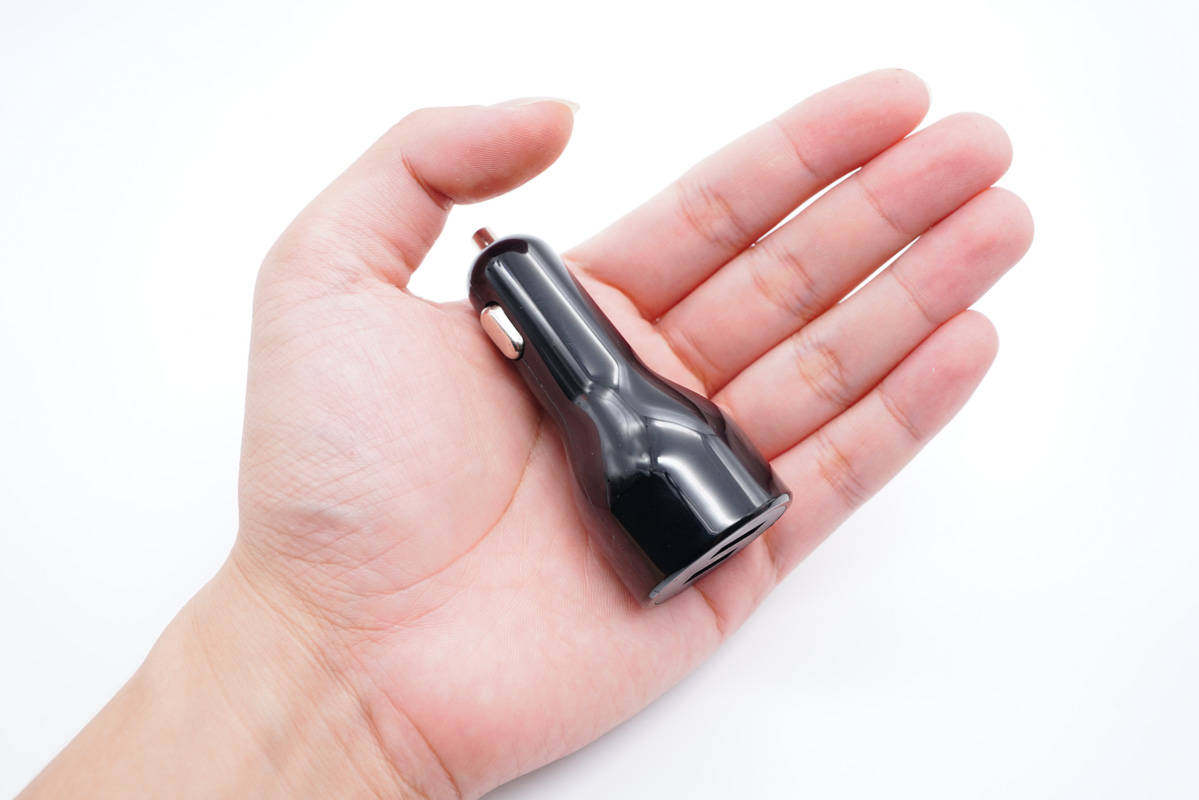

车充拿在手上的直观感受。

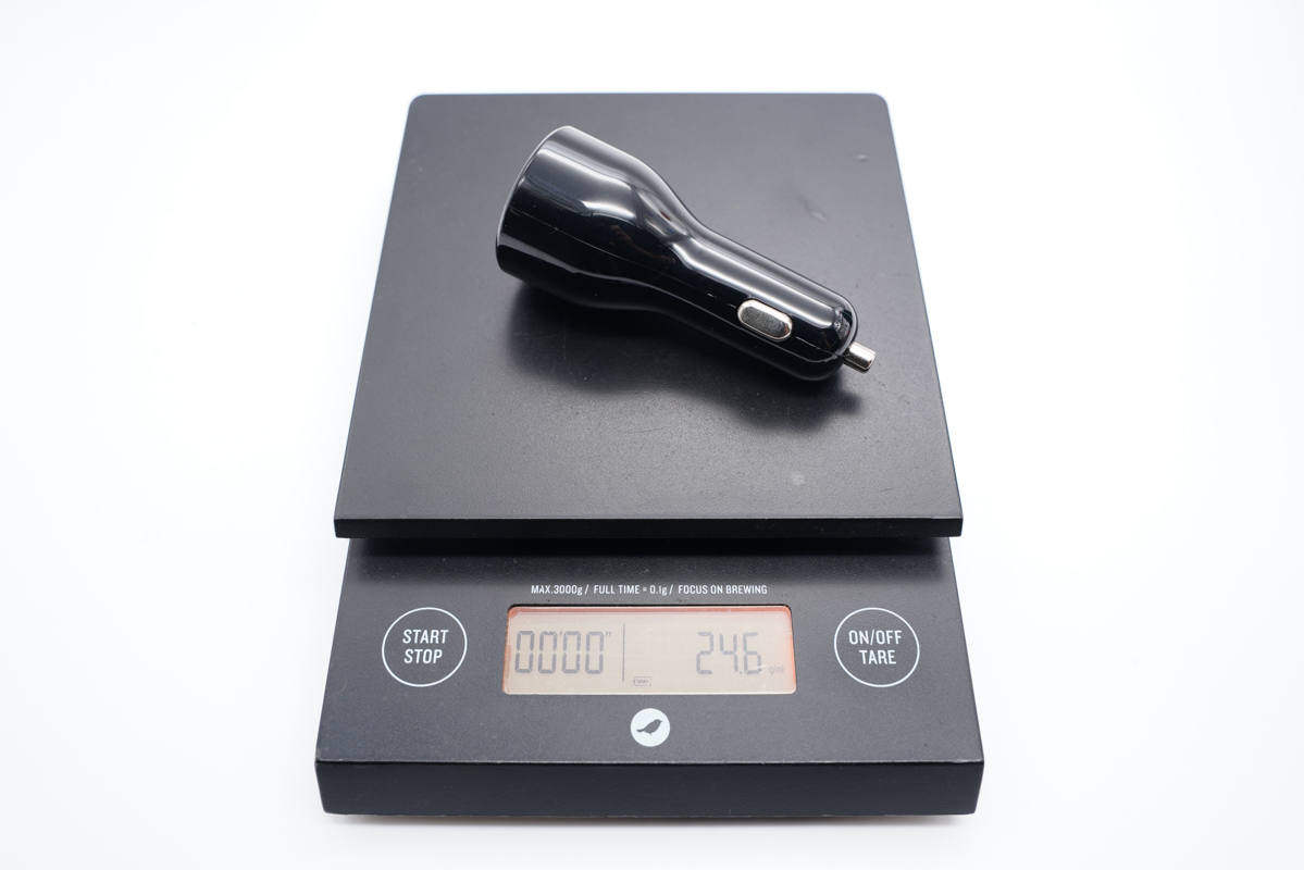

净重约为25g。
接通电源,LED指示灯亮蓝光。

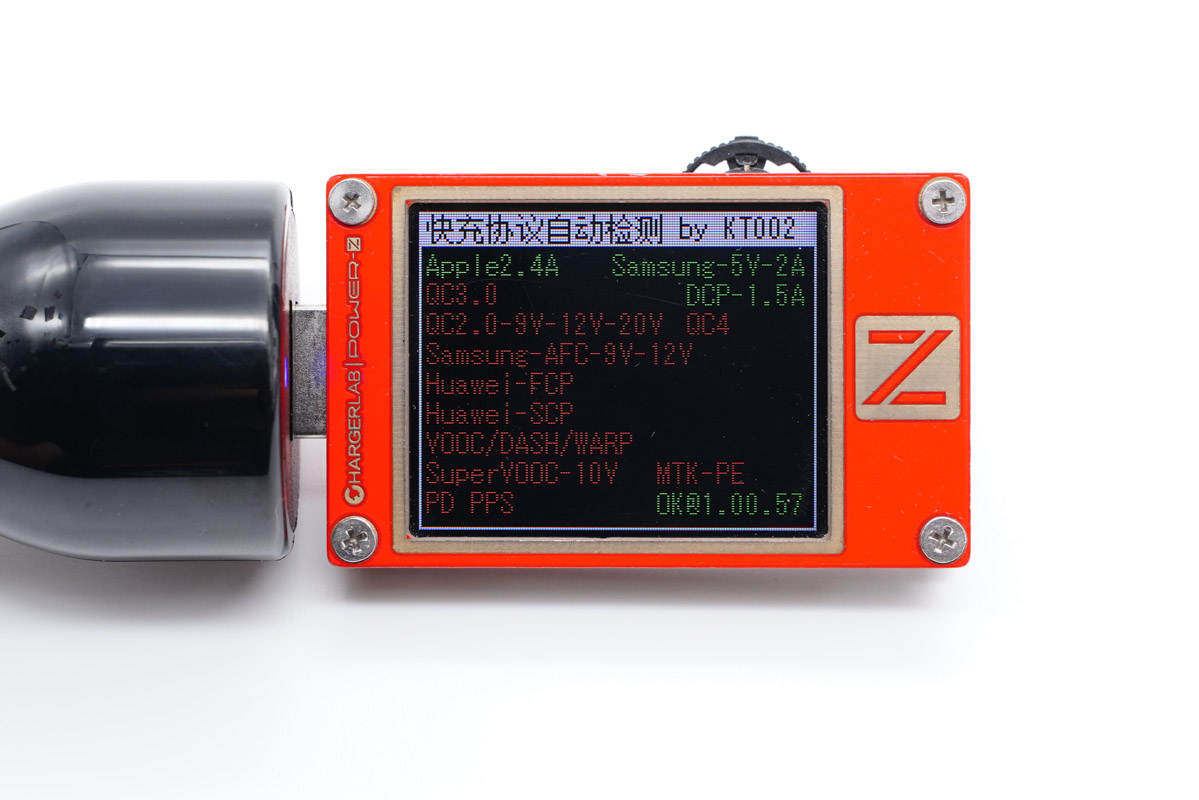

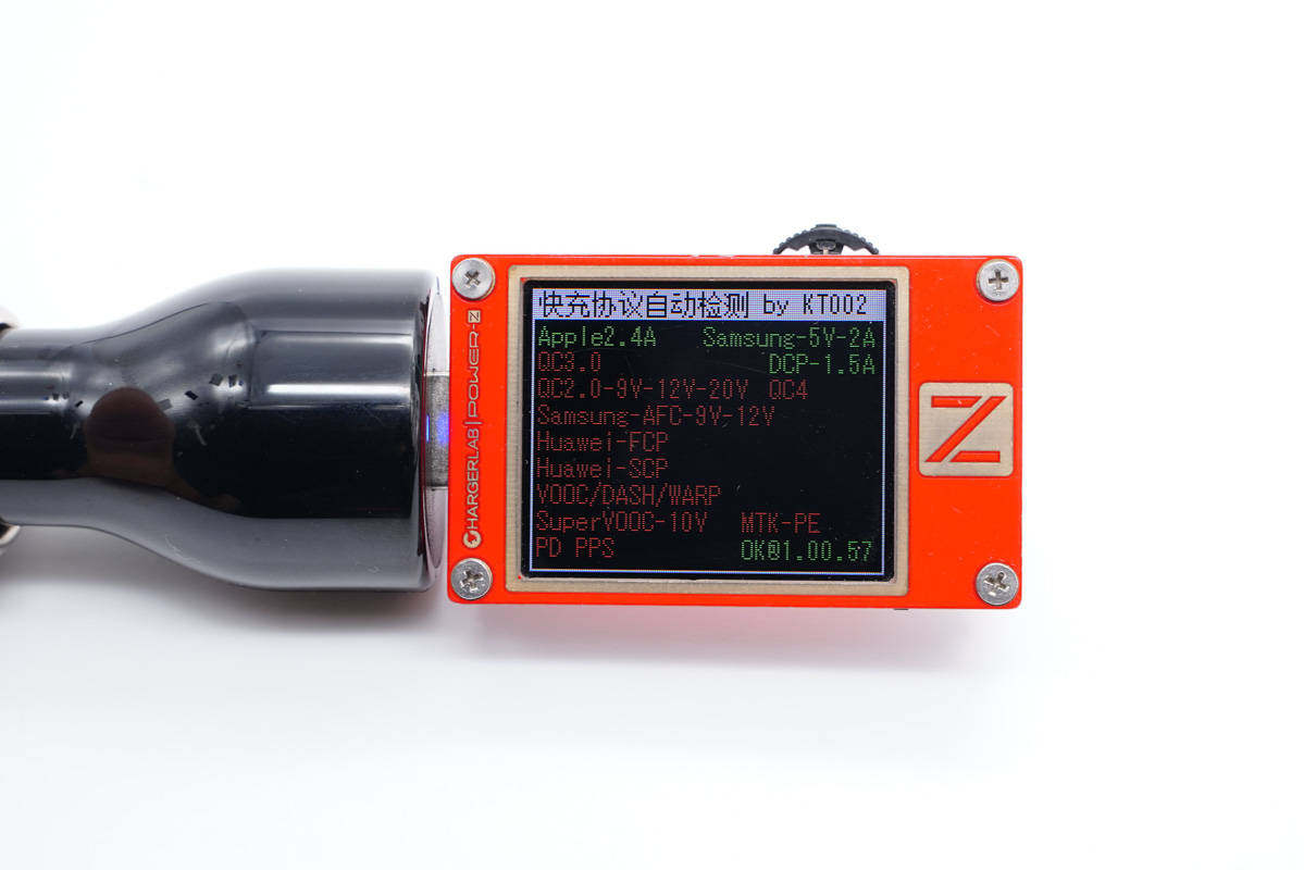

使用ChargerLAB POWER-Z KT002测得USB-A口支持Apple 2.4A、Samsung 5V2A和DCP协议。
测得另一个A口同样只支持Apple 2.4A、Samsung 5V2A和DCP协议。

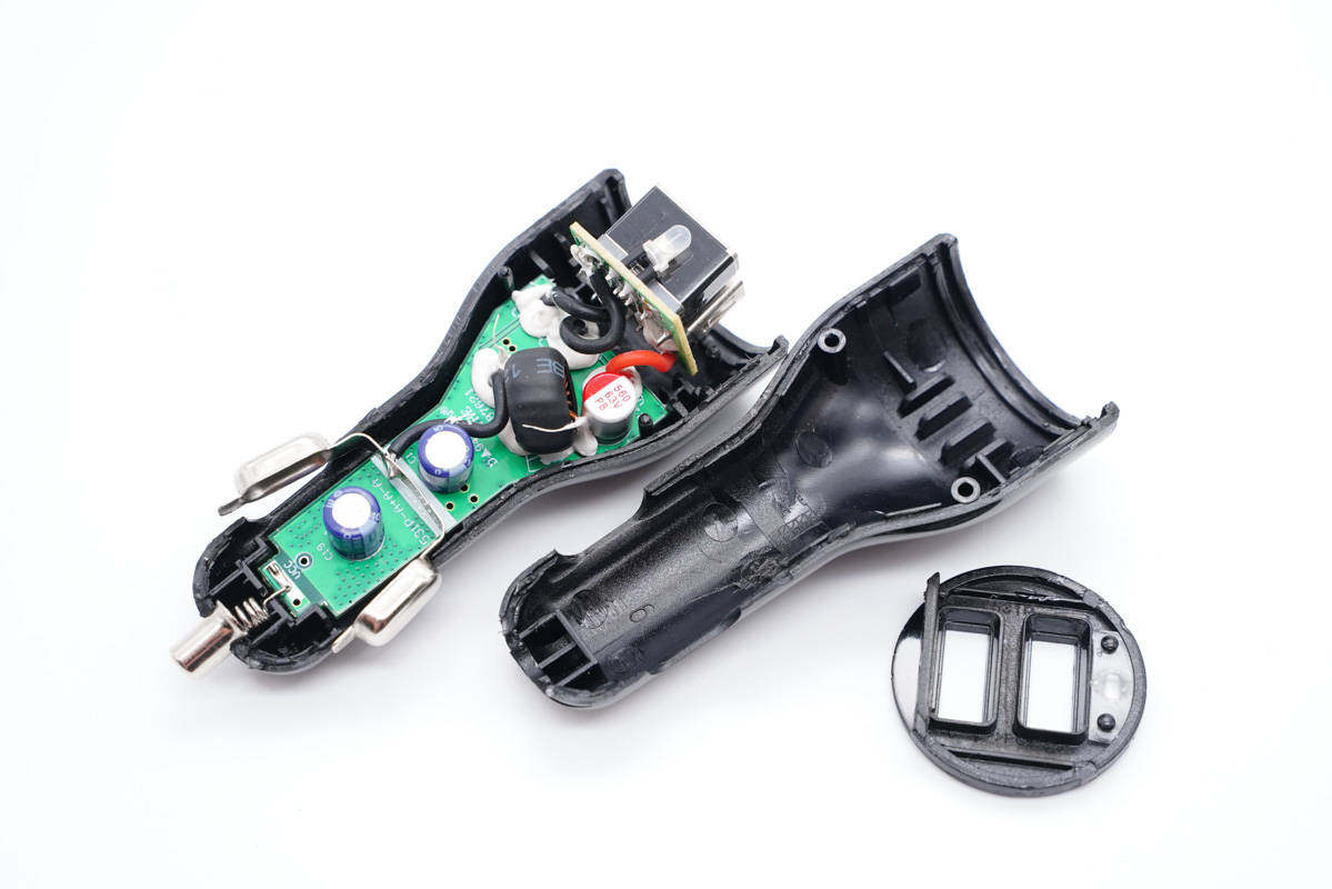

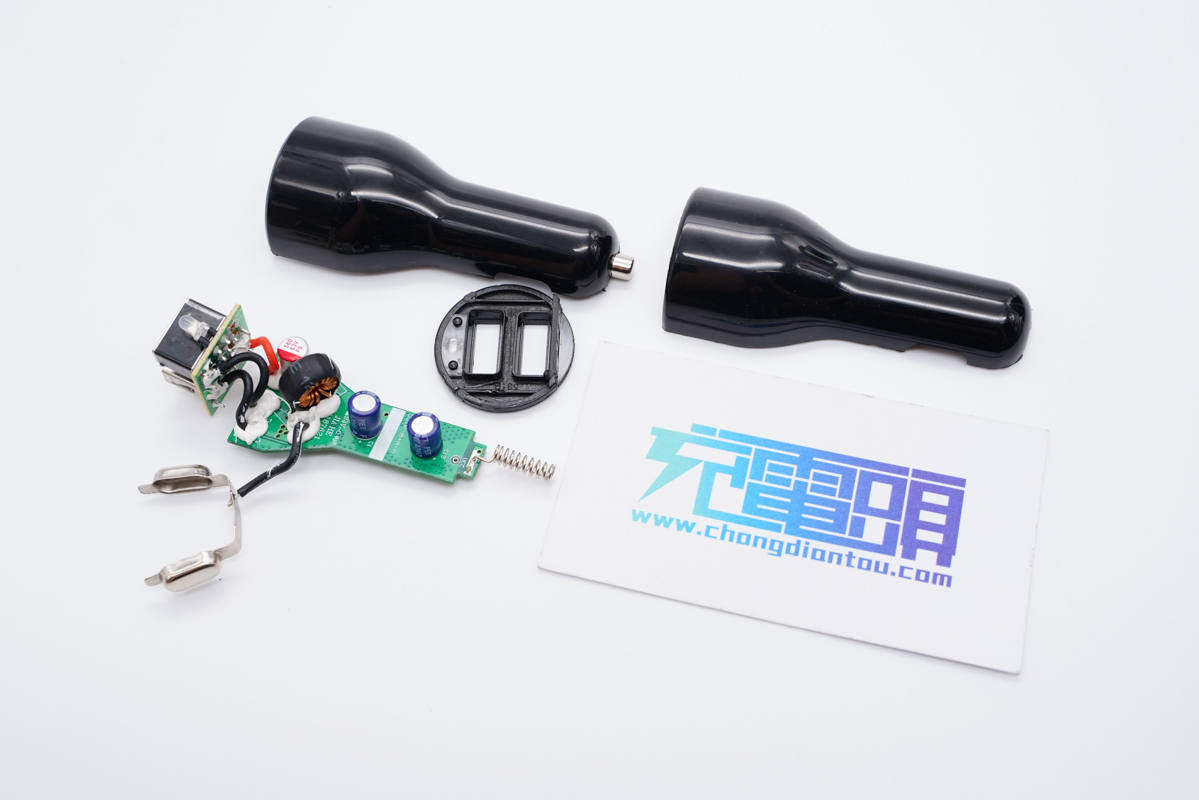

将机身壳拆开,主体外壳超声波焊接拼装。

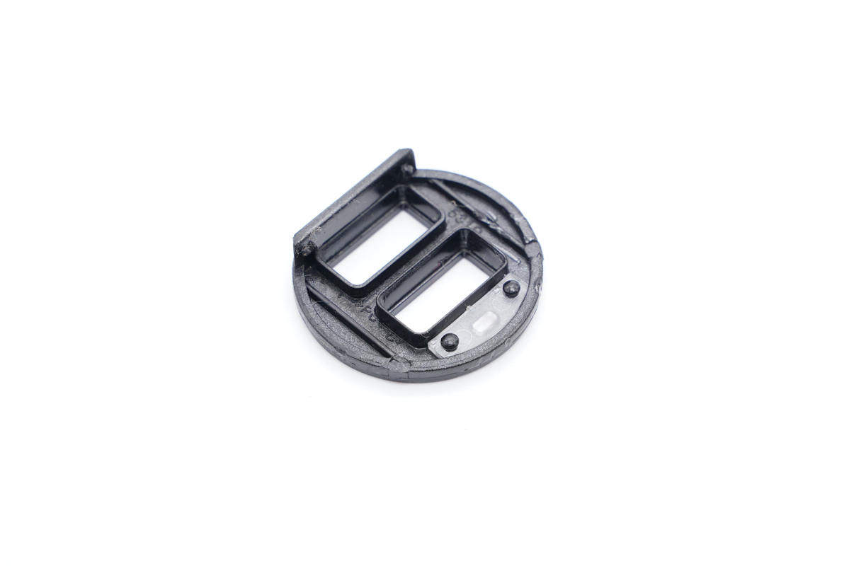

顶部外壳内侧固定有导光片。

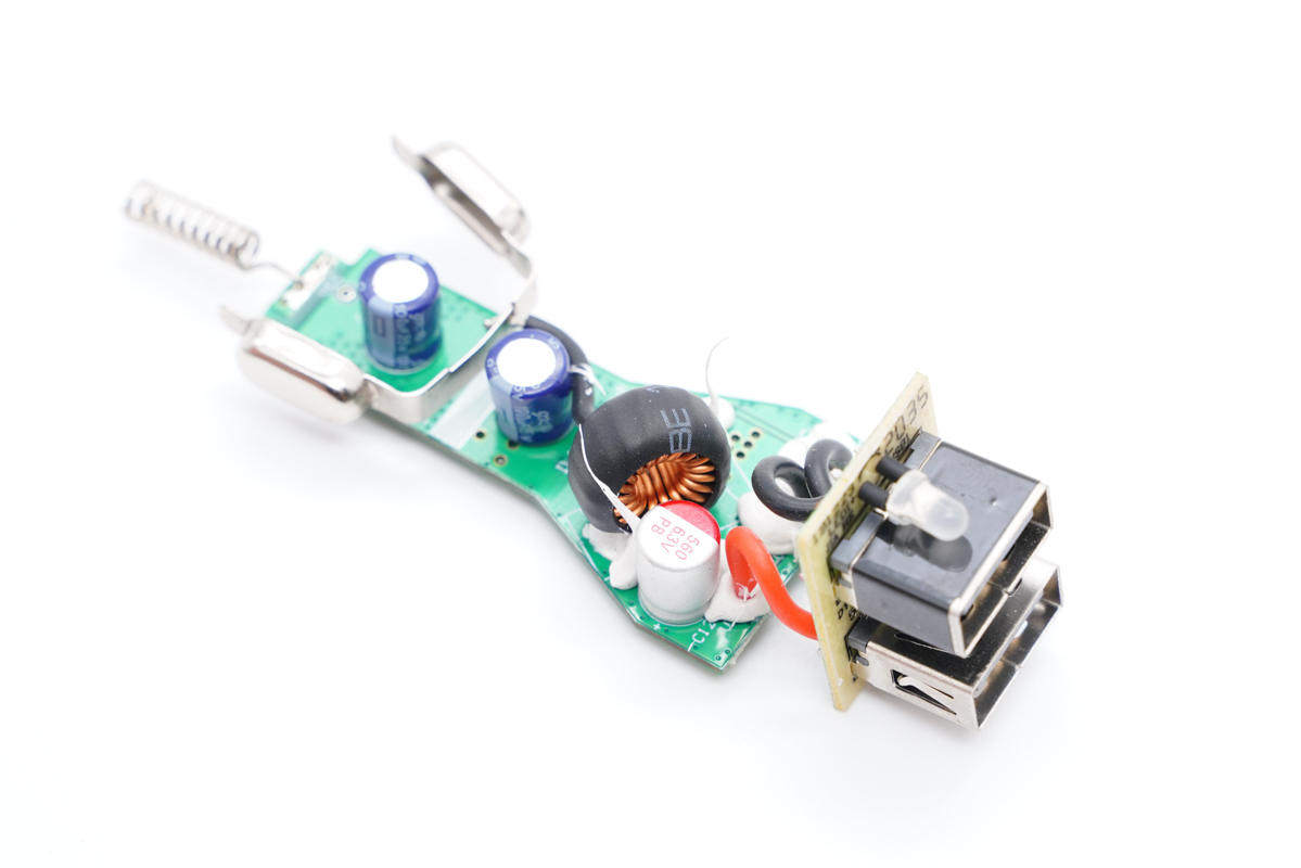

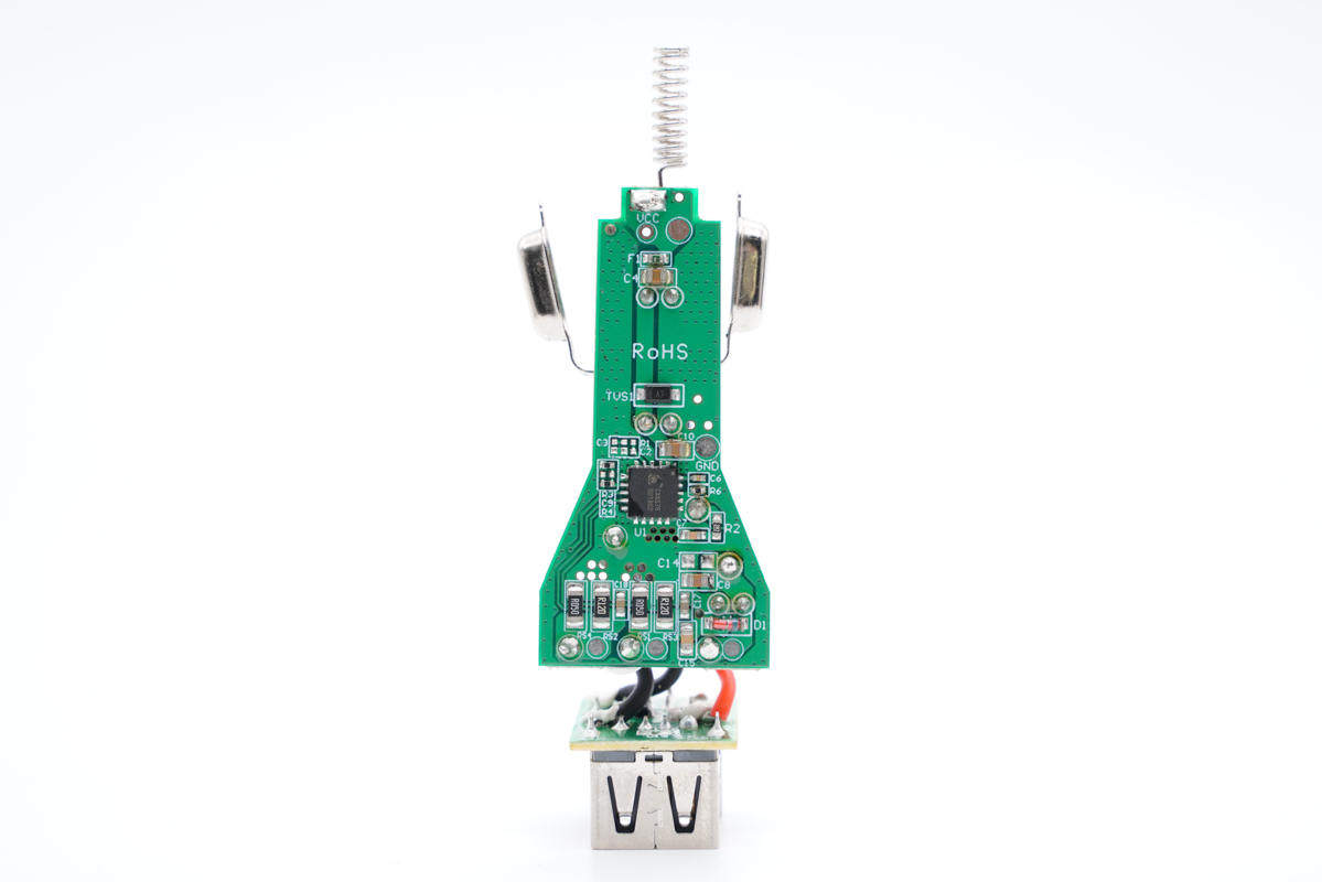

车充由绿黄两块小板组成,连接导线打胶加固。
绿色小板正面设有输入输出滤波电容以及降压电感。
背面设有一颗芯片。

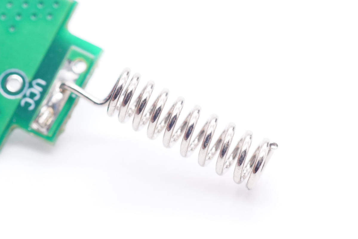

正极弹簧特写。

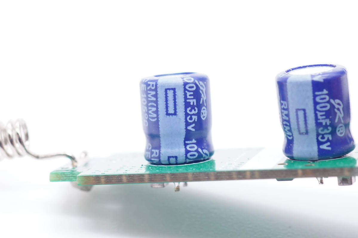

两颗输入滤波电解电容均来自军康,且规格都是35V 100μF。
另一颗电容特写。

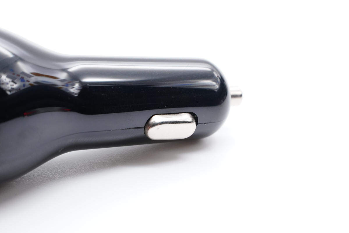

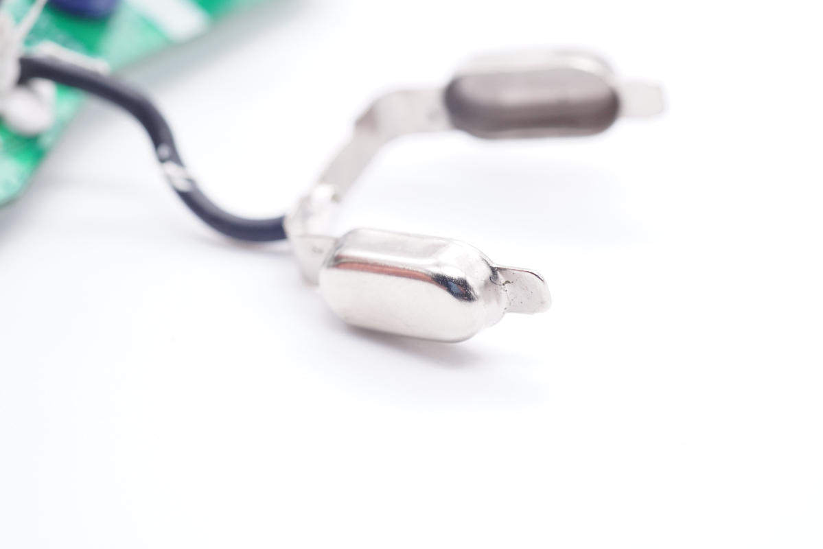

负极弹片特写。

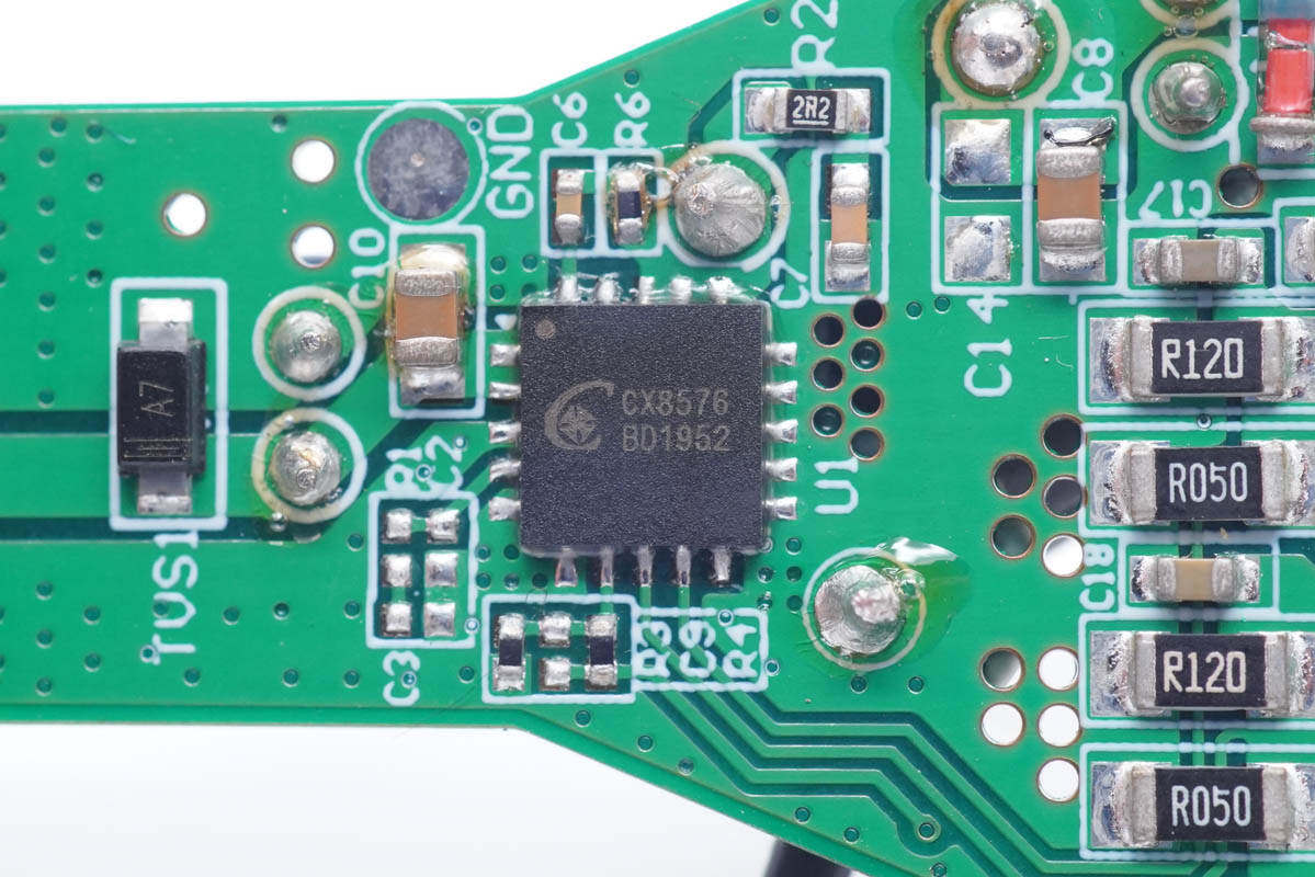

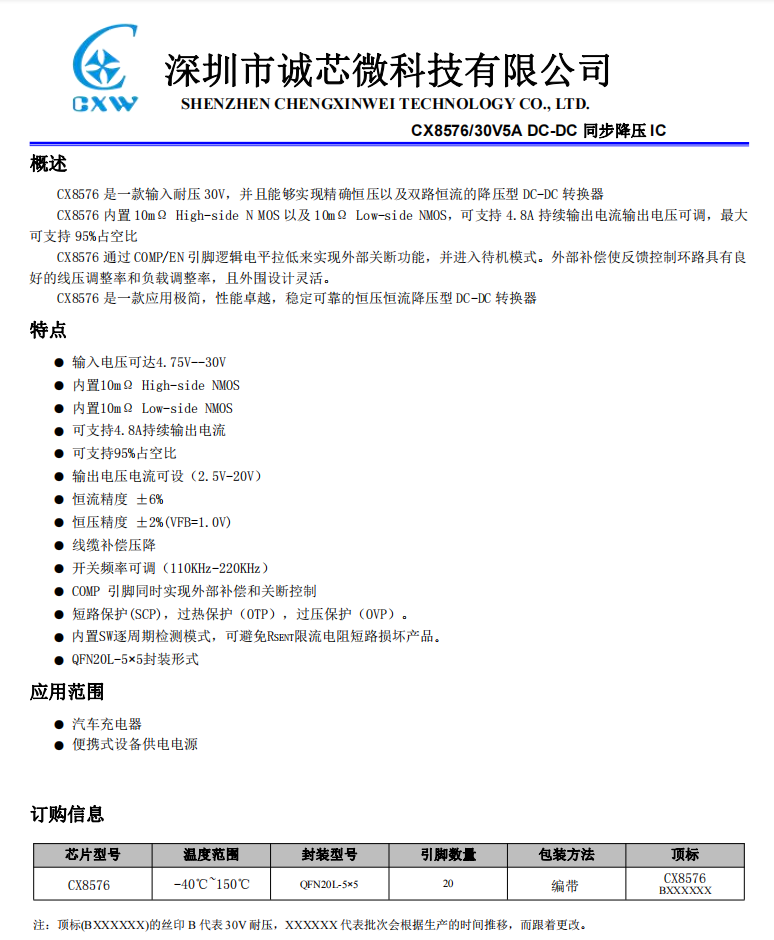

该输入降压转换器采用诚芯微CX8576,这是一款输入耐压30V,并且能够实现精确恒压以及双路恒流的降压型DC-DC转换器。CX8576内置10mΩ High-side N MOS以及10mΩ Low-side NMOS,可支持 4.8A持续输出电流输出电压可调,最大可支持95%占空比。
CX8576是一款应用极简,性能卓越,稳定可靠的恒压恒流降压型DC-DC转换器。CX8576通过COMP/EN 引脚逻辑电平拉低来实现外部关断功能,并进入待机模式。外部补偿使反馈控制环路具有良好的线压调整率和负载调整率,且外围设计灵活。
充电头网拆解了解到,倍思100W数显车充、倍思24W双USB-A口数显车充、 倍思45W 1A1C快充车充、倍思65W 1A1C快充车充也采用了诚芯微CX8576。此外诚芯微快充方案还可应用在热门20W快充上,并被派凡20W PD快充小灯笼旅行充电器、第一卫20W快充小冰粒充电器、飞利浦新款迷你20W PD快充充电器、羽博20W 1A1C快充充电器等数十款产品采用。

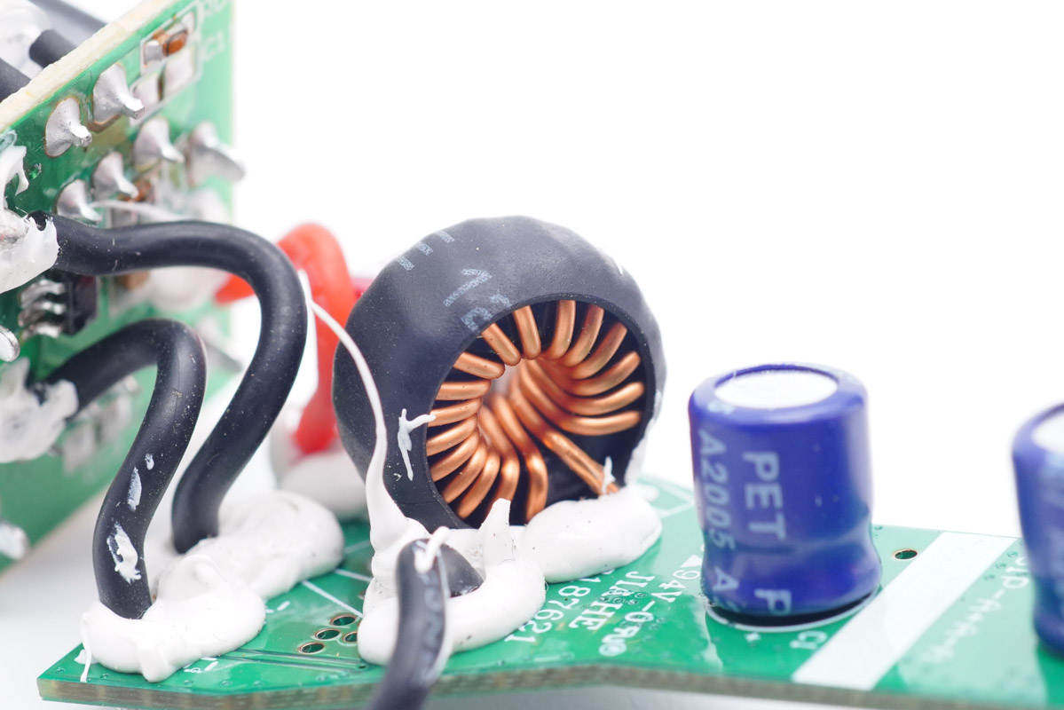

降压电感外套绝缘管,并且打胶加固。

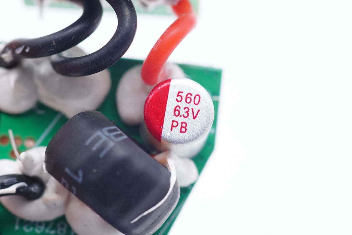

输出滤波固态电容特写,规格为6.3V 560μF。

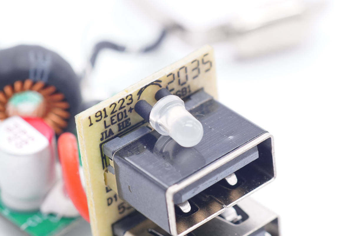

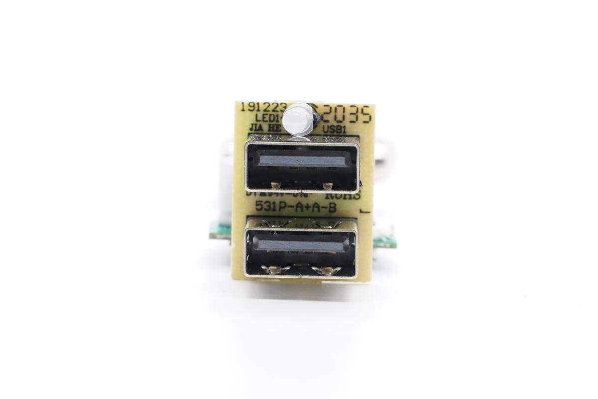

黄色小板上设有指示灯和USB母座。
指示灯特写。

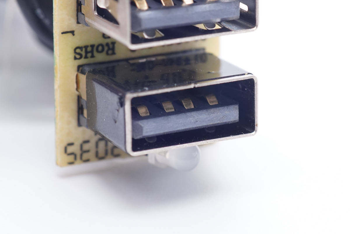

USB-A母座包裹胶带绝缘防尘。
另一个A口母座特写。
Bestbuy 百思买影雅这款车充能够同时给两台设备充电,适合大众使用。充电头网通过拆解了解到,车充内置方案可不一般,其采用诚芯微CX8576降压方案,同步整流降压为两个接口输出5V恒压。
诚芯微CX8576是一颗性能非常强悍的降压芯片,支持2.5-20V宽范围电压输出,百瓦快充产品都能应用。芯片另一大优点就是集成度非常高,可以有效精简电路降低成本,对于实现产品小型化也很有帮助。
