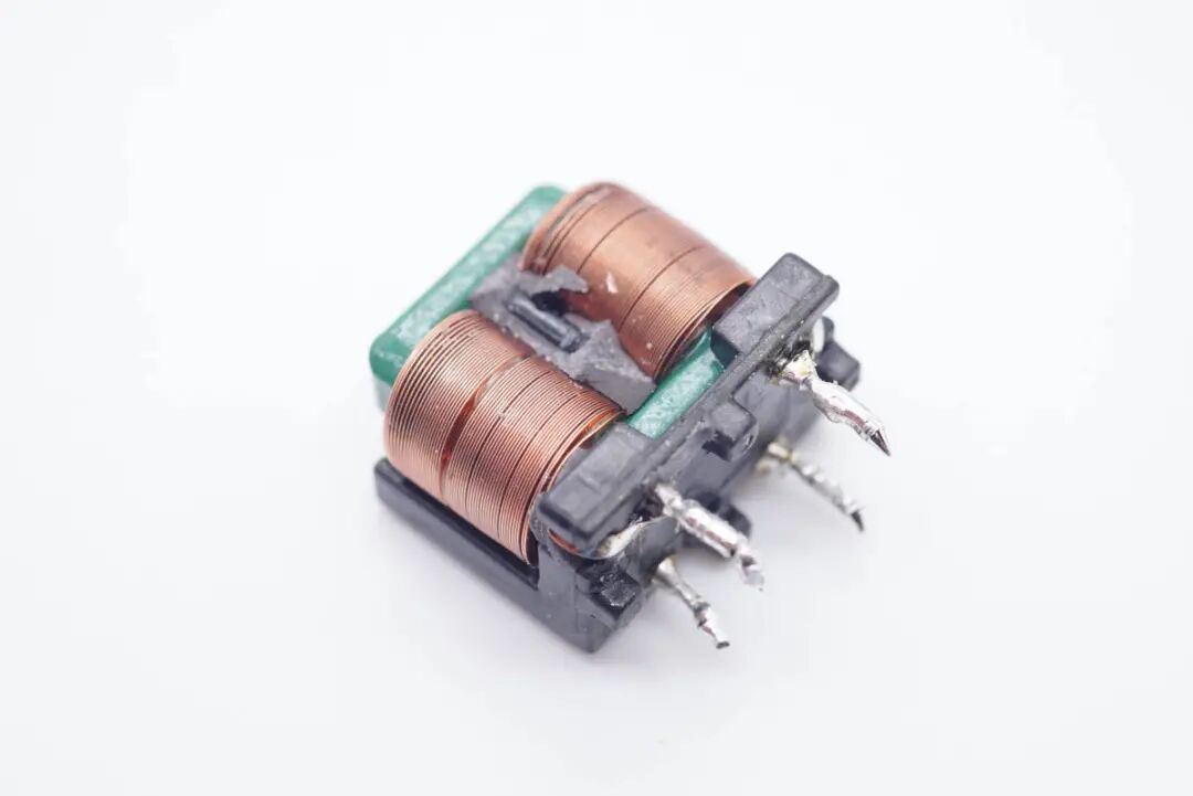

另一颗大共模电感为绿色磁芯扁平铜带绕制,通过两级共模电感设计,滤除EMI干扰。
