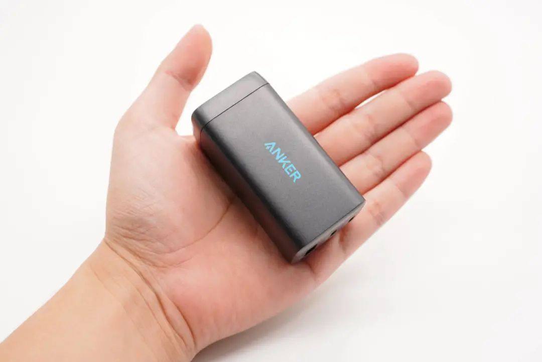

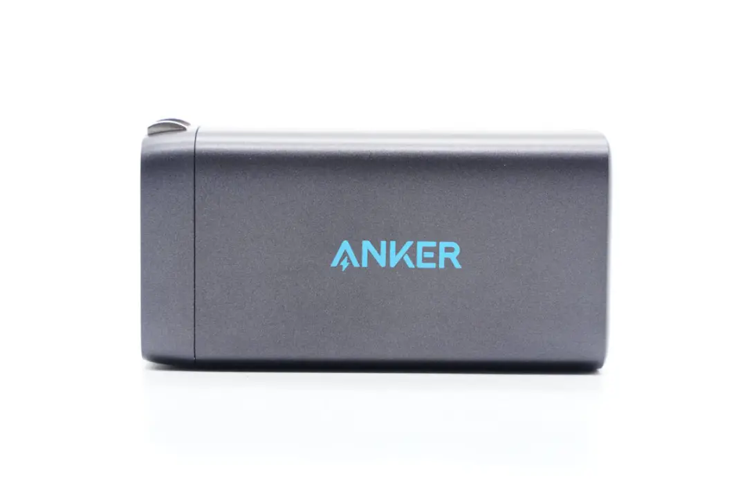

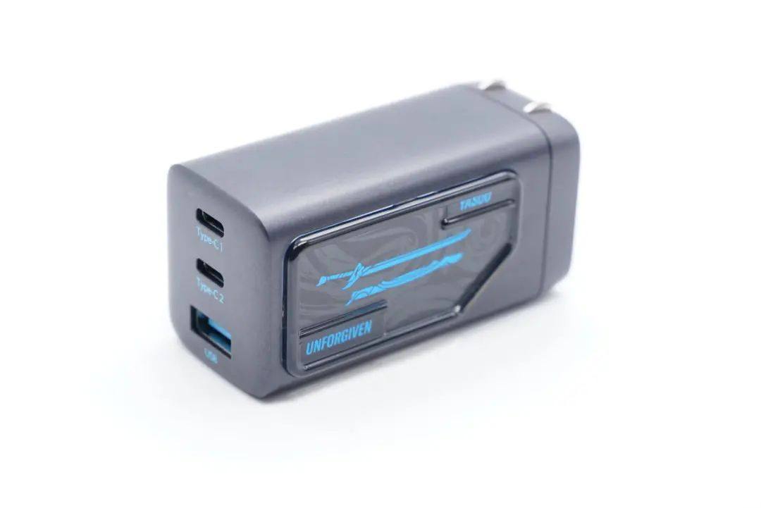

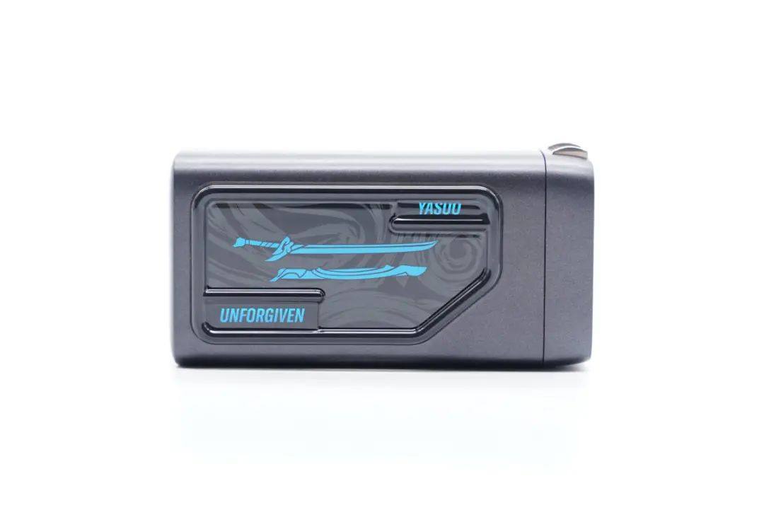

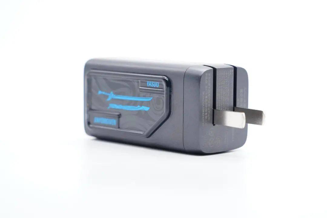

这款充电器采用长条形外观设计,黑色外壳,表面磨砂质感,正面居中印有ANKER的品牌logo。
充电器的另外一面融入了英雄联盟的元素。

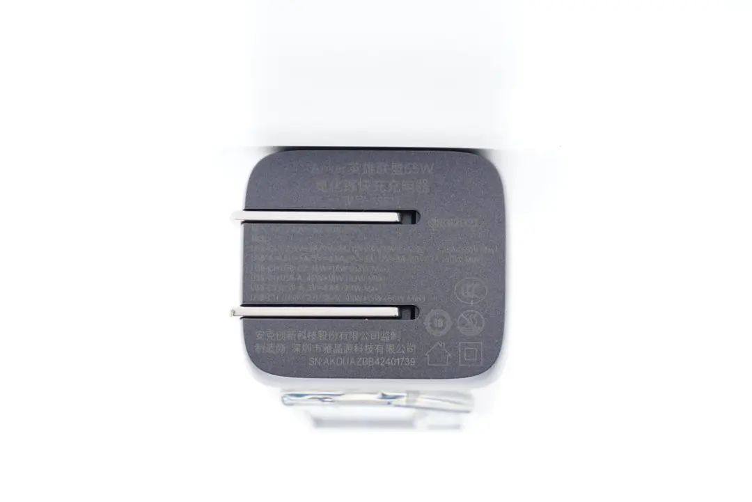

输入端为折叠插脚设计,收纳比较方便,本次上手的为国标插脚。

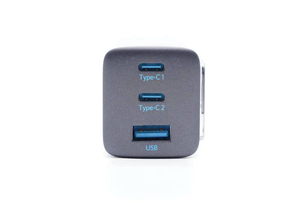

输出端为两个USB-C接口和一个USB-A设计,可以同时为三台设备充电。
输出接口采用了ANKER快充家族惯用的蓝色胶芯,并且对每个接口进行了标注。
产品名称:Anker英雄联盟65W氮化镓快充充电器;型号:A9521;输入:100-240V~50/60HZ 1.5A;单口输出时,C1和C2口均支持5V3A、9V3A、12V3A、15V3A、20V3.25A(65W Max),A口支持4.5V5A、5V4.5A、9V3A、12V3A、20V3A(60W Max);多口组合输出时,C1+C2:45W+18W;C1+A:45W+18W;C2+A:5V4.8A;C1+(C2+A):45W+15W。充电器由安克创新科技股份有限公司监制,深圳市雅晶源科技有限公司制造,已经通过了CCC认证。

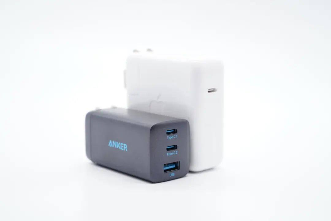

充电与苹果61W充电器相比,体积优势明显。
拿在手中也很轻便,出门携带无压力。

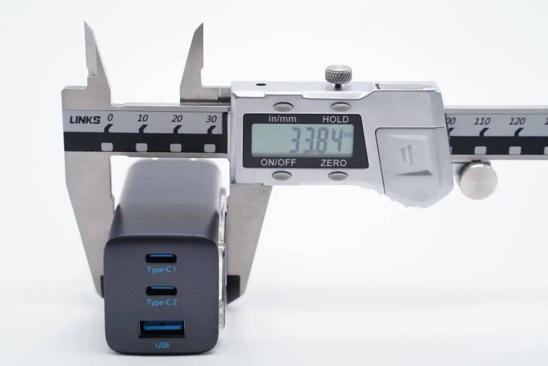

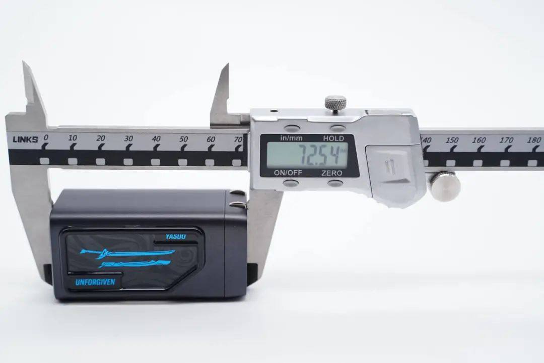

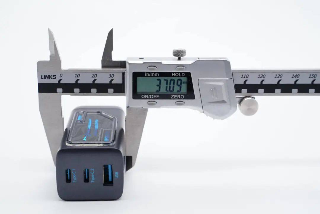

实测充电器的长度约为72.54mm。
宽度约为33.84mm。
厚度约为37.09mm,折算成功率密度0.71W/cm³。

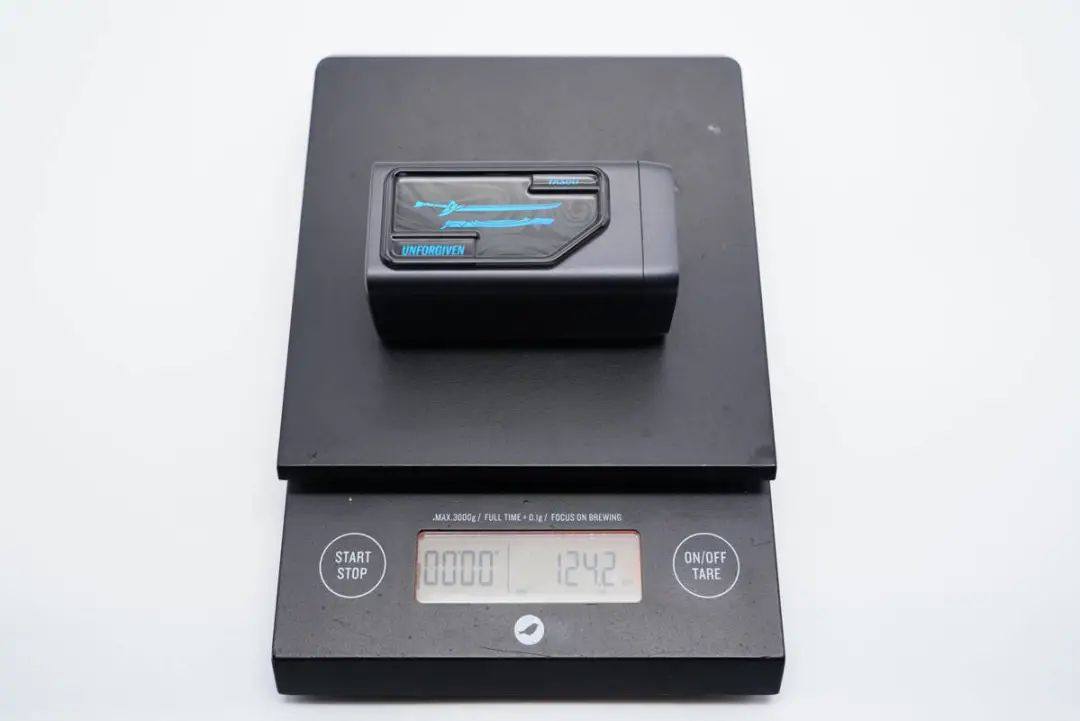

充电器的净重在124g左右。

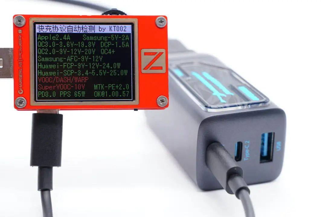

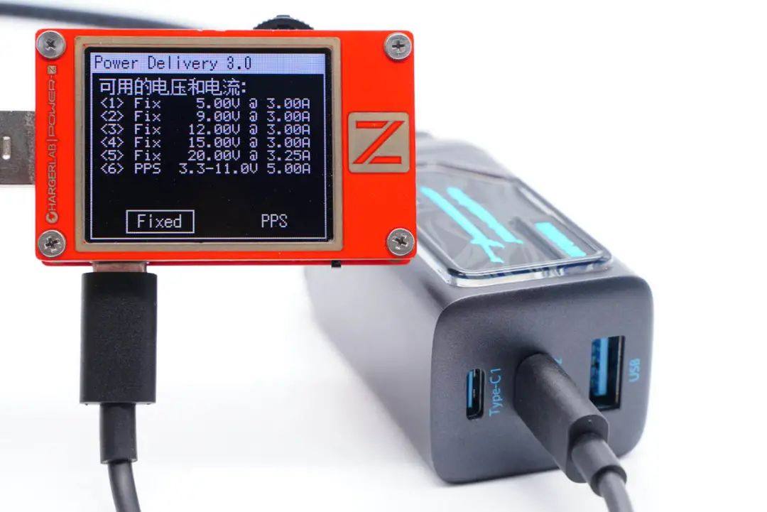

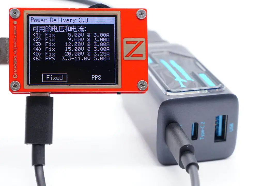

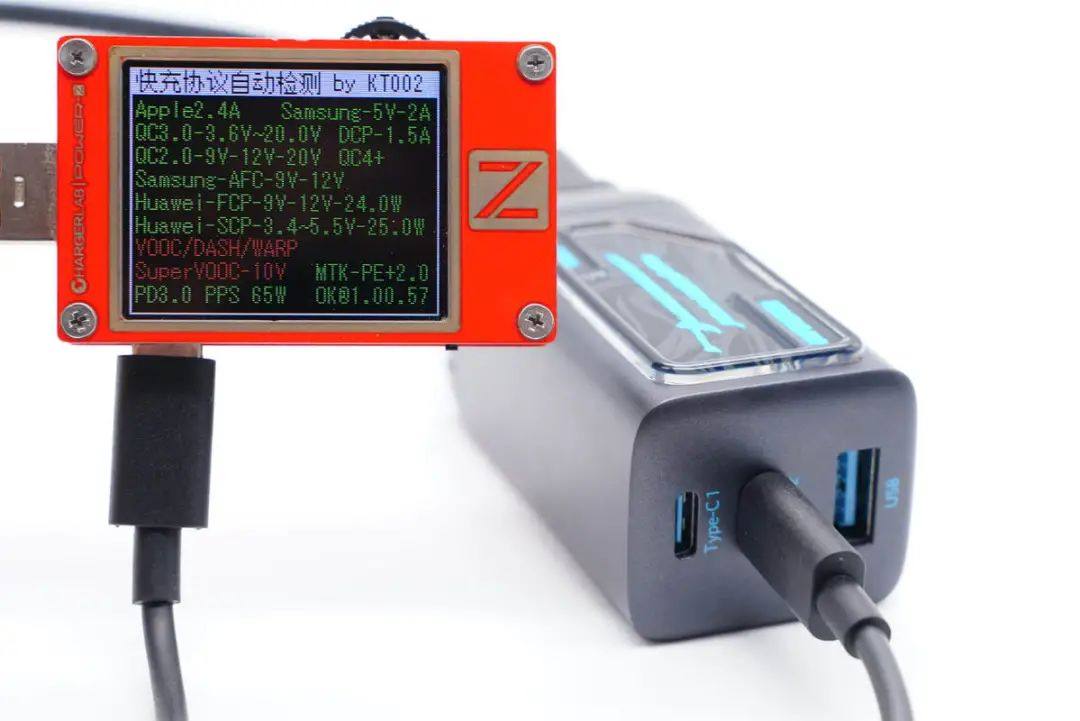

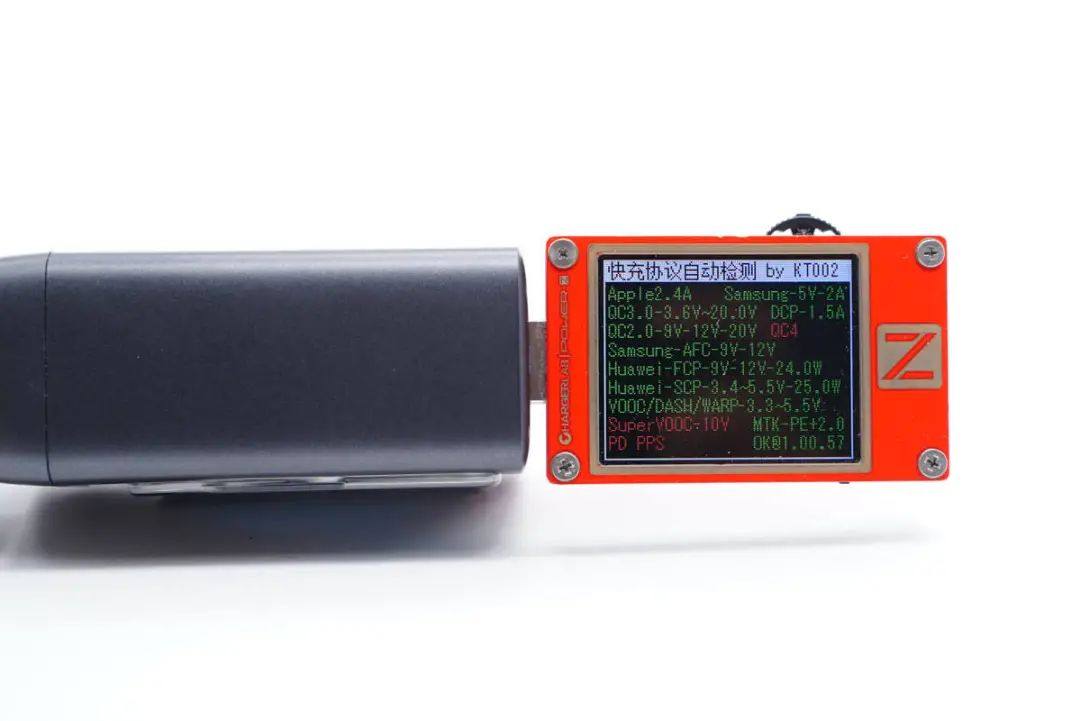

使用ChargerLAB POWER-Z KT002测得A口支持Apple 2.4A、Samsung 5V2A、DCP协议,以及QC2.0/3.0、AFC、FCP、SCP、VOOC/DASH/WARP、PE2.0、多个快充协议。
C1接口支持Apple 2.4A、Samsung 5V2A、DCP协议,以及QC2.0/3.0、AFC、FCP、SCP、PE2.0、PD3.0、PPS多个快充协议。
PDO报文显示C1口还具备5V3A、9V3A、12V3A、15V3A、20V3.25A五组固定电压档位,以及3.3-11V5A PPS电压档位。
C2接口的输出协议与C1接口保持一致。
C2和C1接口的PDO报文也保持一致,可见两个接口的性能完全一样。

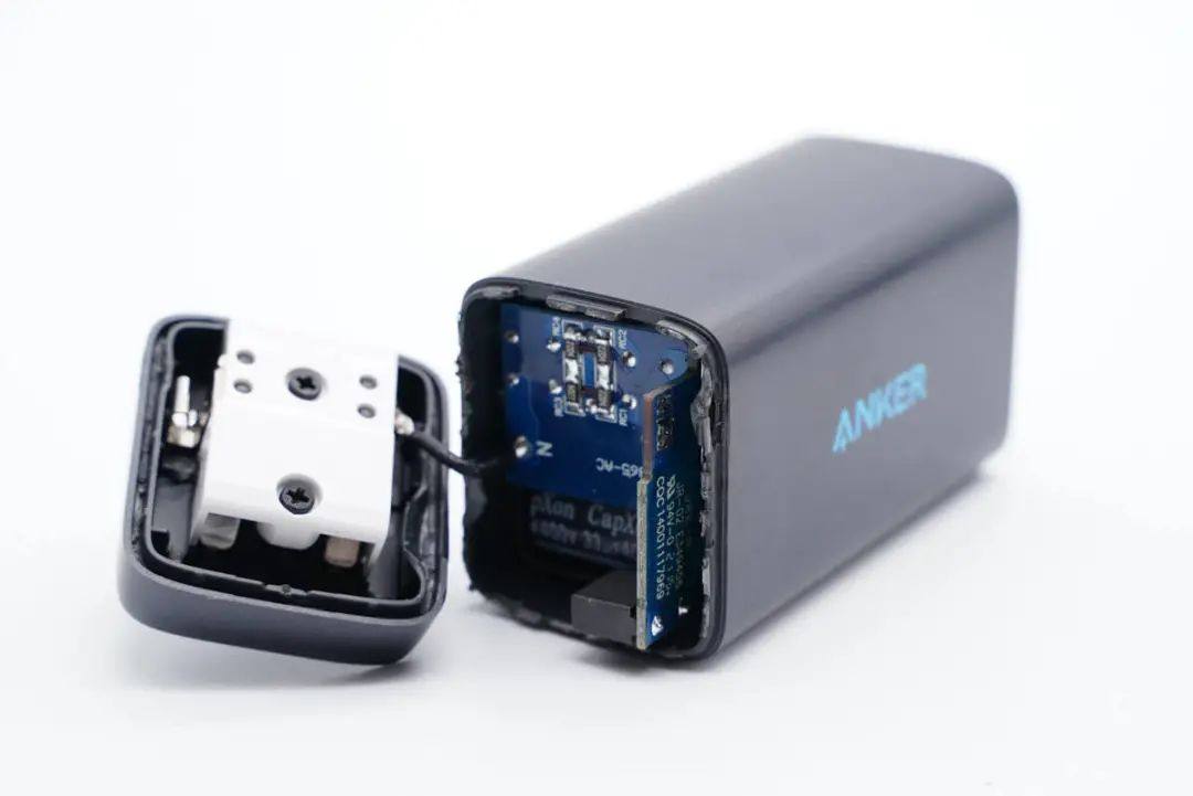

从充电器的插脚侧打开外壳,可见插脚通过一根导线连接PCB板,另外一个插脚直接与PCB板接触导通供电。

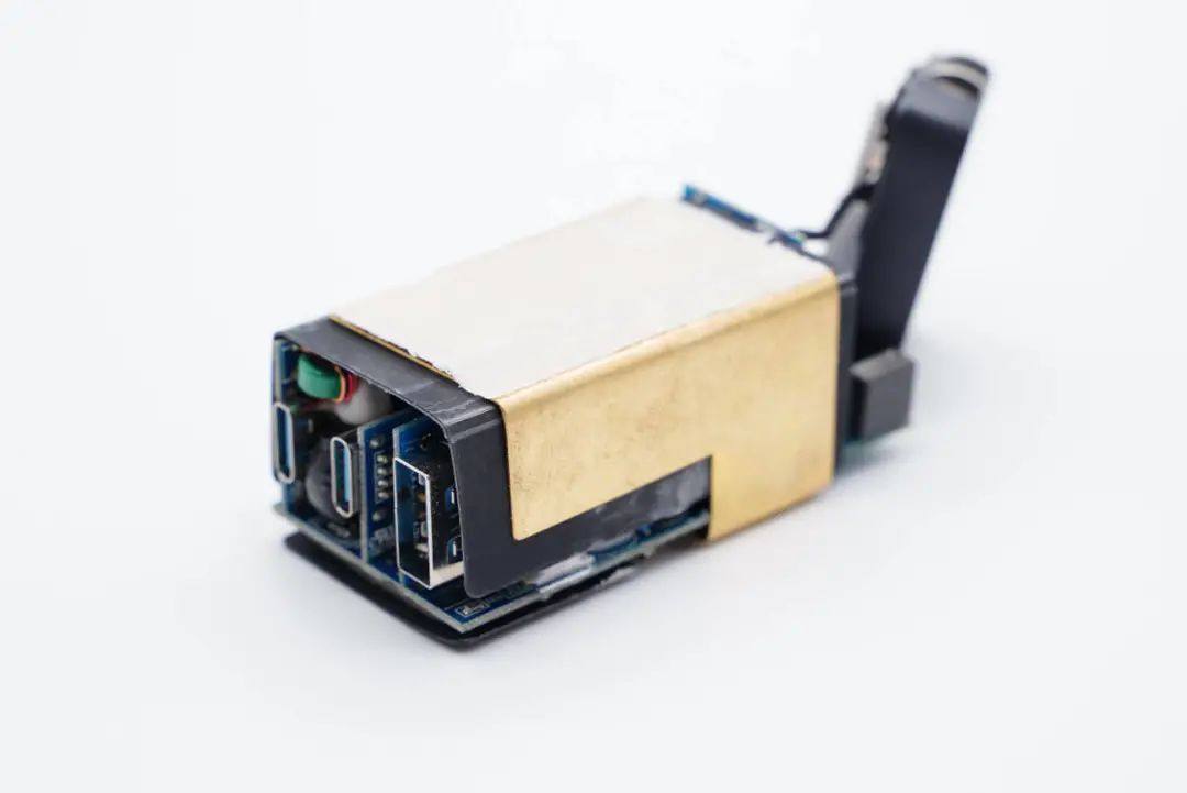

内部电源模块周身使用大面积黄铜散热片包裹,散热片和元器件之间设有绝缘板隔离。
拆下散热片,可见与PCB板正面元器件之间采用了注胶处理,底部增加了导热垫,与元器件充分接触,加强充电器散热。

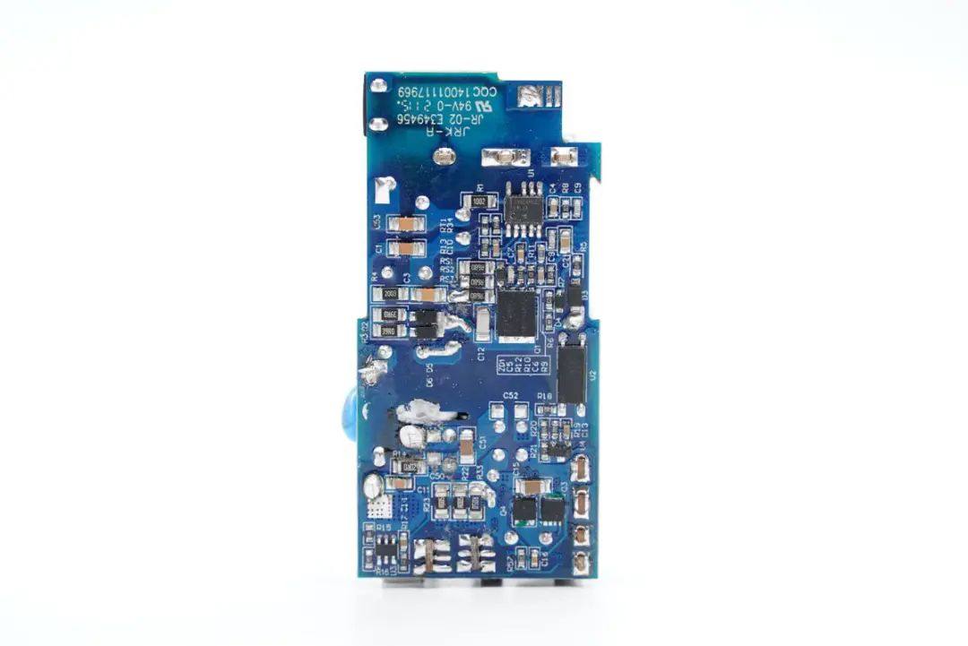

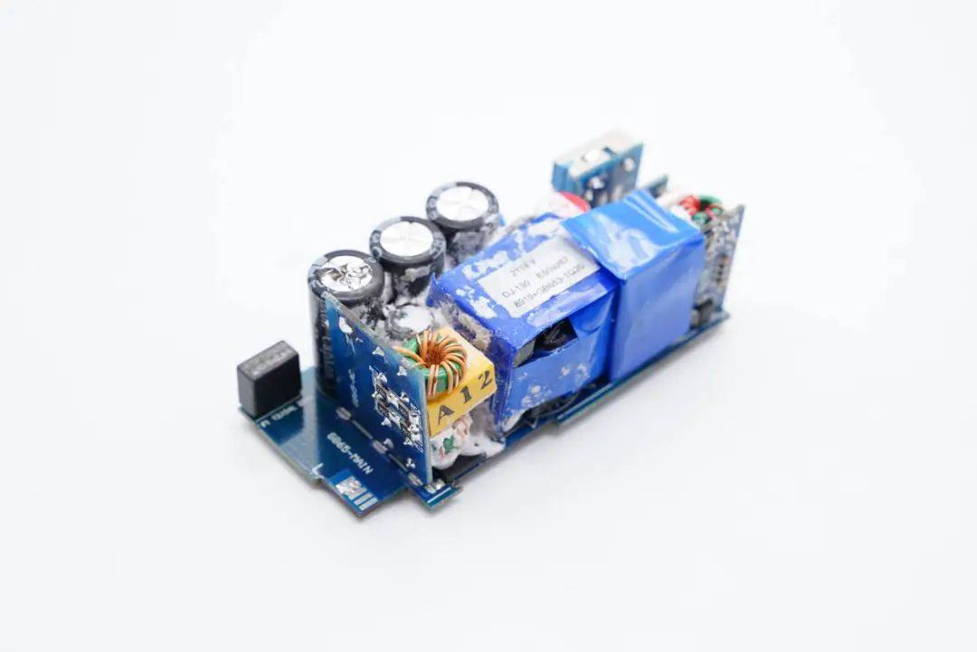

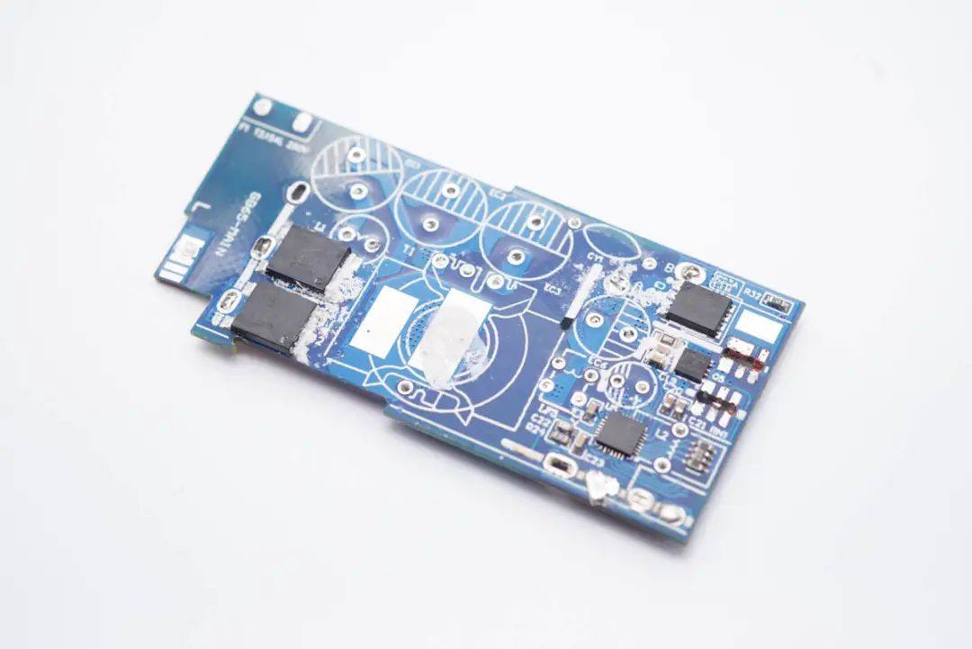

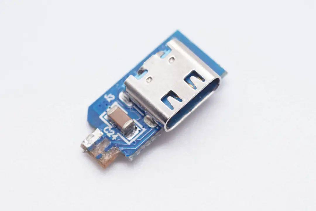

将PCB板正面元器件之间的硅胶清理干净,输入端三颗高压滤波电解电容,输出端的三个接口分别焊接在小块PCB板上,初级和次级之间设有一颗蓝色Y电容。

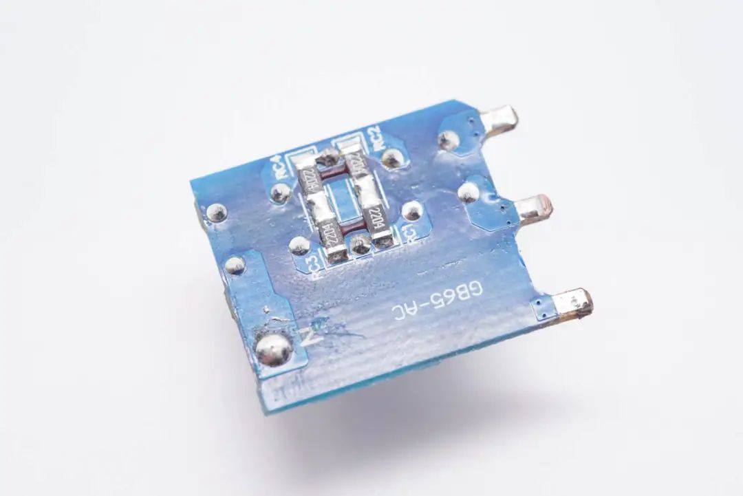

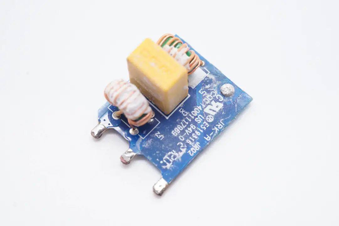

输入端设有一块小PCB板,上面设有EMI滤波电路;变压器使用蓝色绝缘胶带包裹。
PCB板的背面可以看到,初级和次级之间分界线明显,初级侧两颗核心器件分别为PWM主控芯片和氮化镓功率芯片;次级侧设有同步整流控制器、降压MOS等。

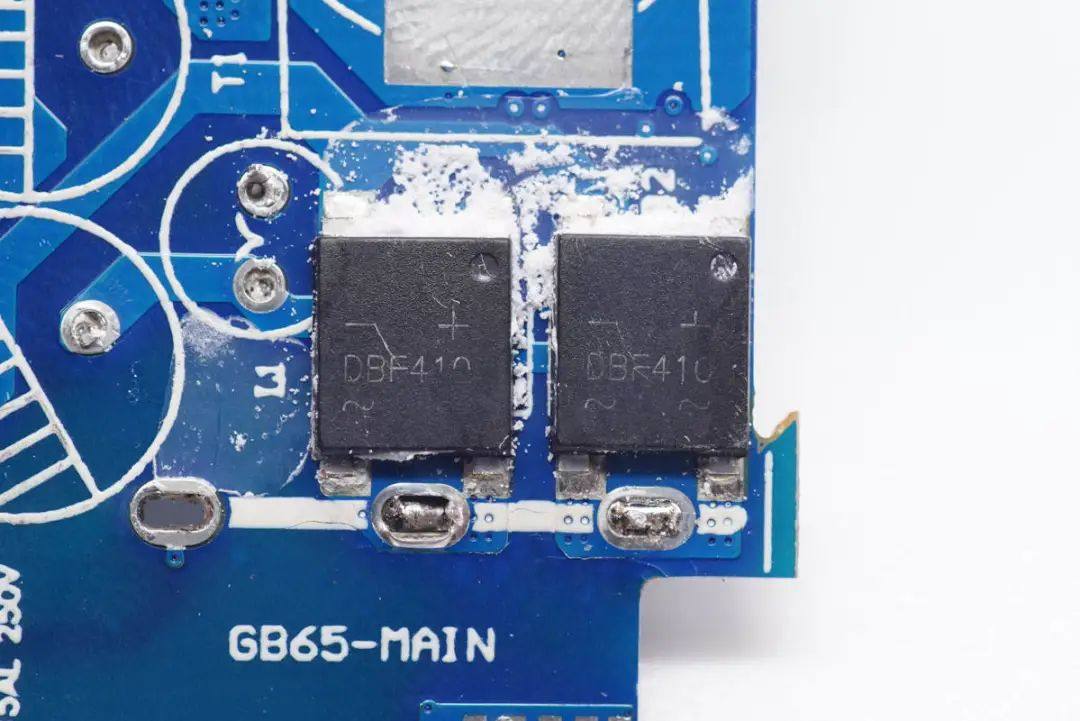

将正面元器件全部拆除后,可见输入端设有两颗整流桥,输出端设有同步整流MOS和二次降压控制电路。
经过观察分析发现,这款充电器采用了开关电源定压输出,多路独立降压多口输出的设计架构。开关电源为高频QR反激架构,应用了氮化镓功率器件,二次降压部分为两路独立降压实现三个接口输出。下面从输入端开始深入了解整个电路设计情况。

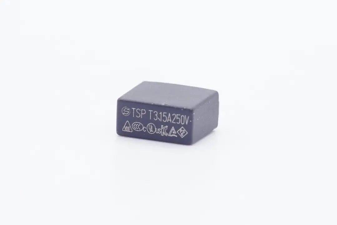

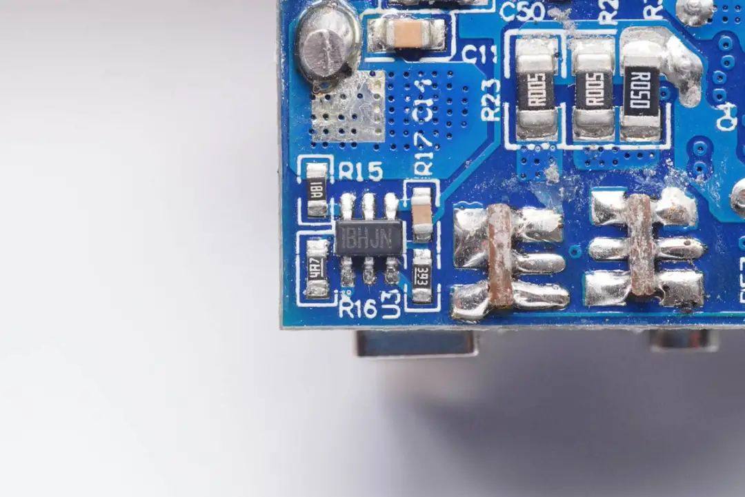

延时保险丝规格为250V 3.15A。
输入端小板上设有两颗共模电感和一颗安规X2电容。
背面为四颗电阻。
PCB板正面设有两颗整流桥,起到均摊发热作用。

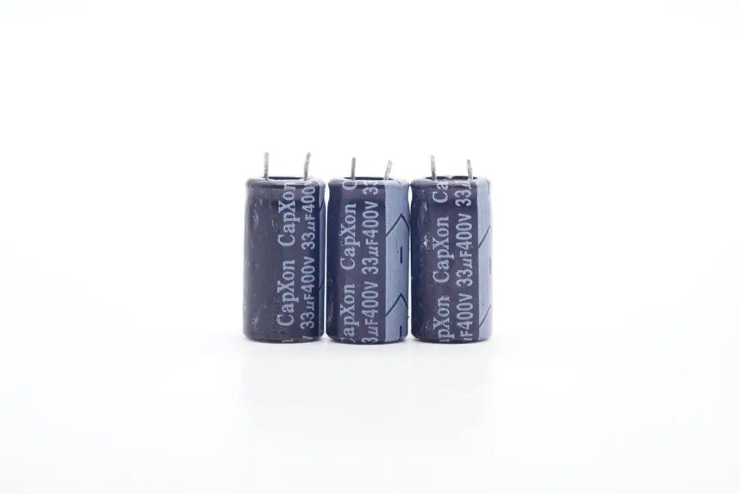

三颗高压滤波电解电容来自CapXon丰宾,规格均为400V 33μF。

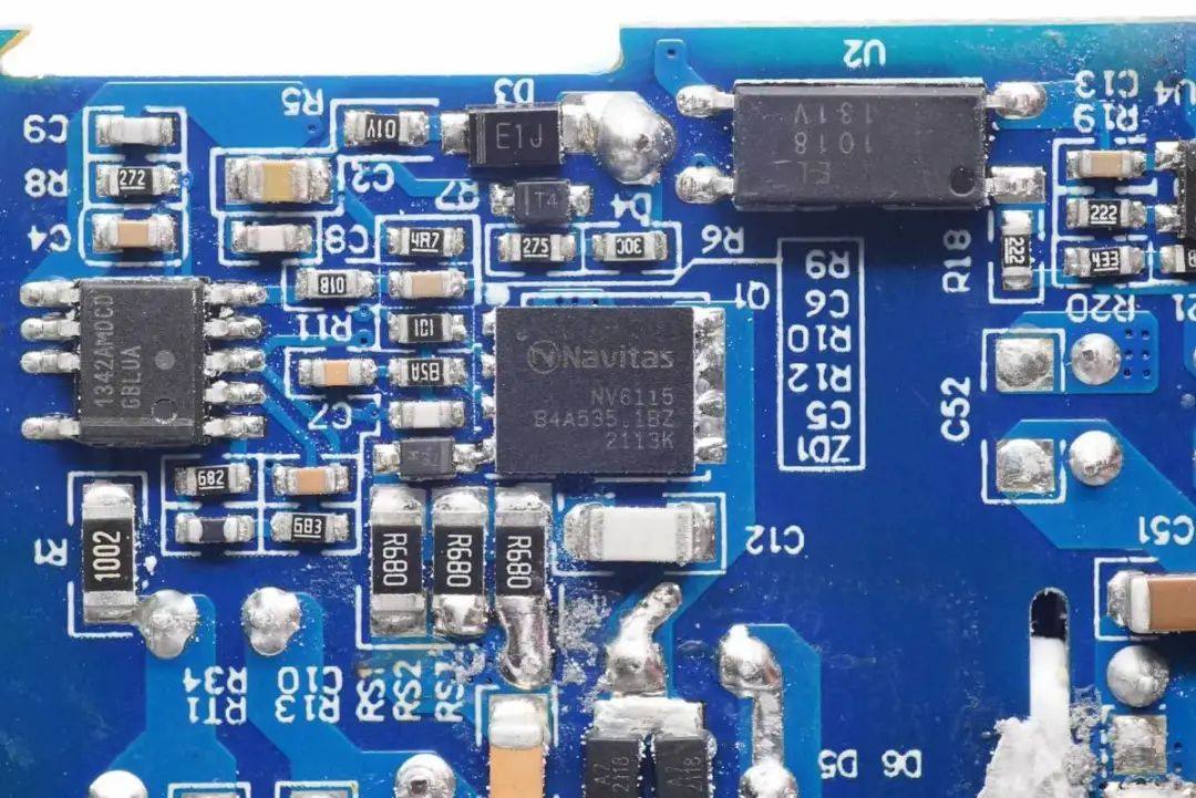

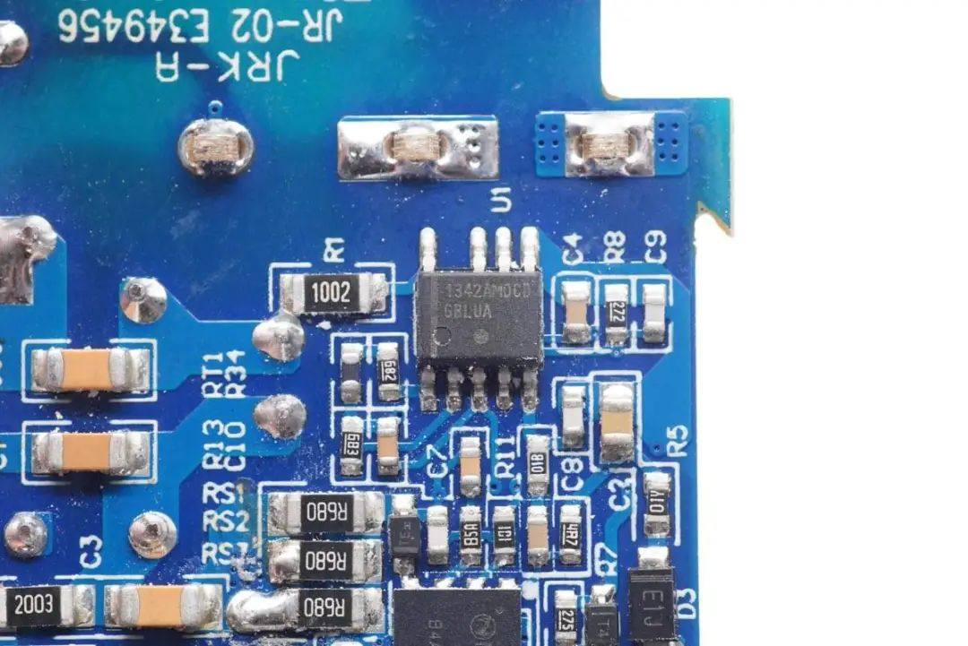

PWM主控芯片采用安森美NCP1342,这是一颗高频准谐振反激初级PWM控制器,内置主动X2电容放电和多重完善的保护功能,具有超低的待机功耗。

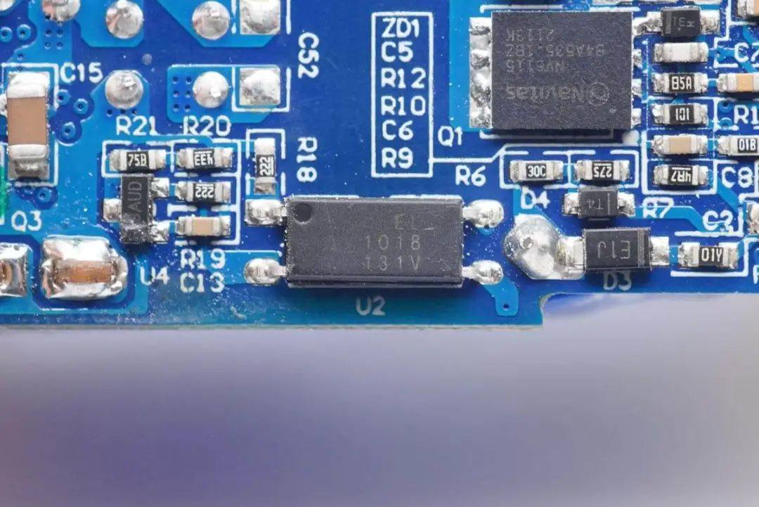

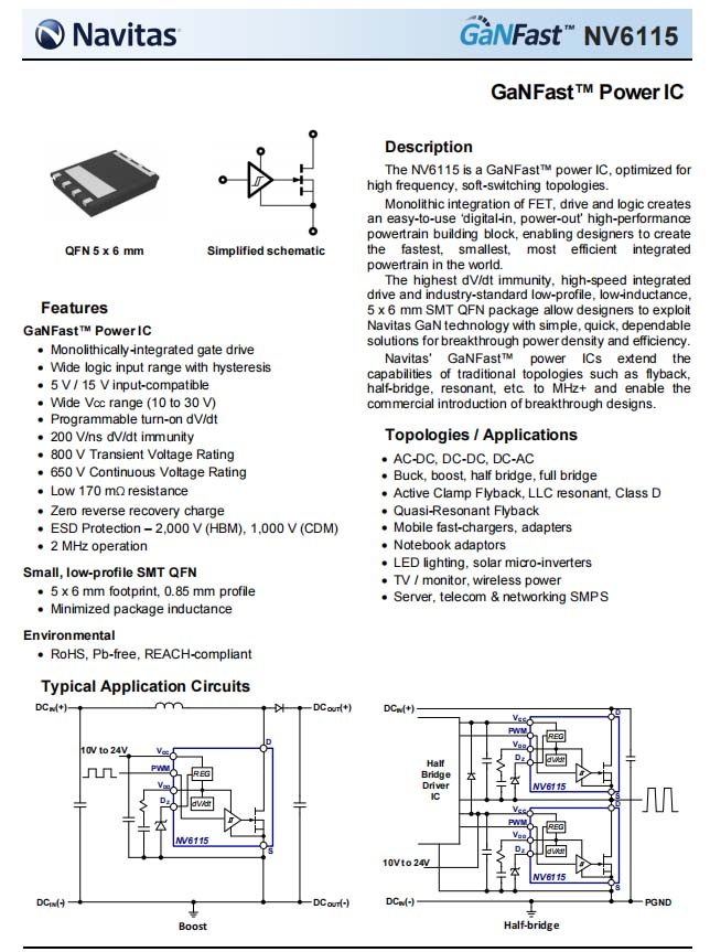

初级开关管采用纳微NV6115氮化镓功率芯片,该芯片为高频软开关拓扑优化。内置独立的驱动器以及复杂的逻辑控制电路,支持5-15V的宽范围逻辑信号输入。内置170mΩ导阻、耐压650V的氮化镓开关管,支持2MHz开关频率。采用5*6mm QFN封装,节省面积。
充电头网通过拆解了解到,纳微GaNFast功率芯片此前已被OPPO 50W饼干氮化镓快充、RAVPOWER 65W 1A1C氮化镓快充充电器、小米65W USB PD 氮化镓充电器、SlimQ 65W氮化镓USB PD快充充电器1A1C、Anker PowerCore Fusion PD超极充、RAVPower 45W GaN PD充电器、倍思65W氮化镓充电器、ROxANNE 66W氮化镓USB PD双口快充充电器等产品采用,获得市场高度认可。

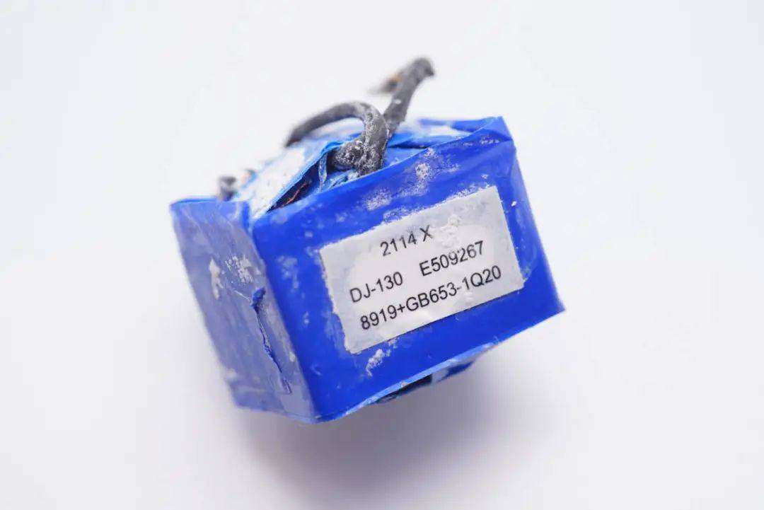

变压器特写。
初级和次级之间设有一颗光耦,用于初级次级通信,反馈调节输出电压。

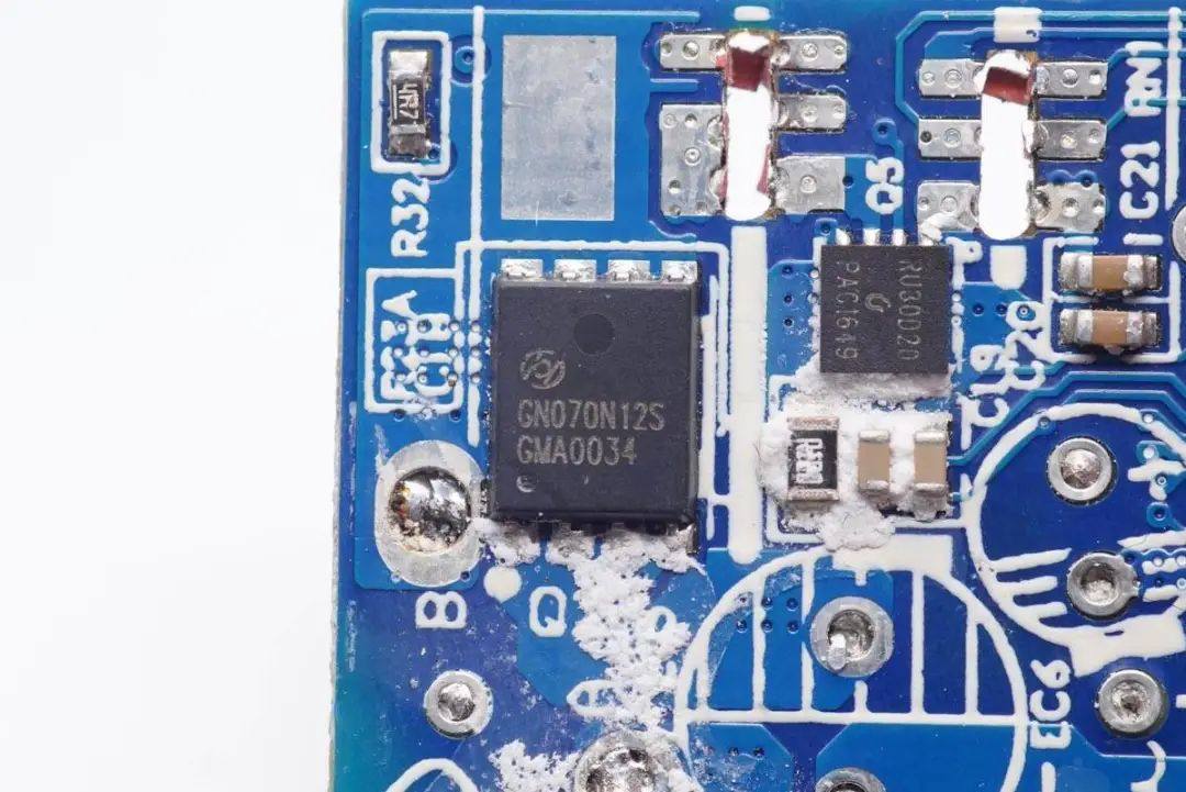

同步整流管采用恒泰柯HGN070N12S,耐压120V,导阻6mΩ,DFN5x6封装。

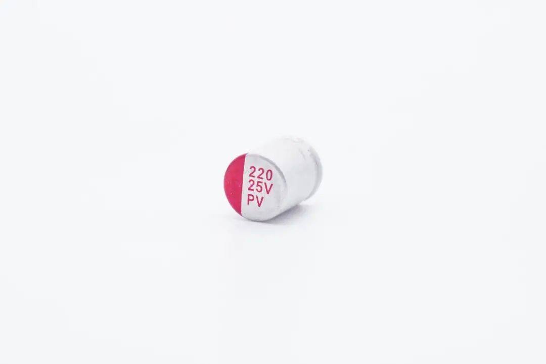

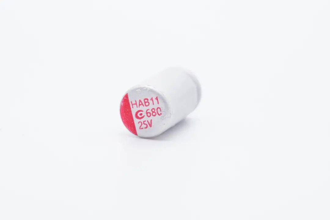

来自钰邦的同步整流输出滤波固态电容,规格规格为25V 680μF。

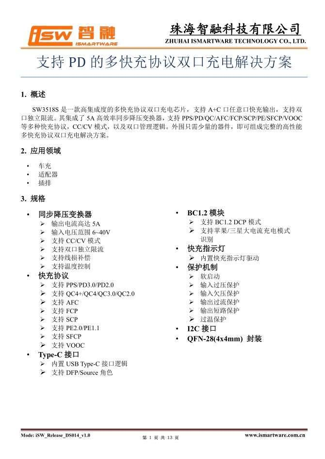

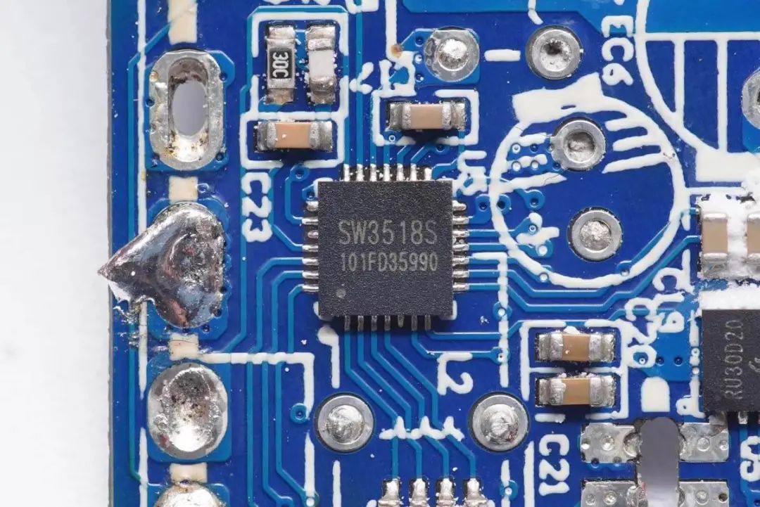

主PCB板上的二次降压控制器,采用智融SW3518S,控制C2接口和A口的降压输出和协议识别。这是一款高集成度的多快充协议双口充电芯片,并已经通过了VOOC认证。芯片支持A+C口任意快充输出,支持双口独立限流,集成了5A高效率同步降压变换器,支持PPS、PD、QC、AFC、FCP、SCP、PE、SFCP、VOOC等多种快充协议,最大输出PD100W。
充电头网拆解了解到,智融SW3518S此前已被爱莎瓦特65W 2A1C氮化镓快充、闪极90W 2C1A氮化镓快充、飞利浦65W氮化镓快充插座、雷柏65W GaN快充、电友65W 2C1A氮化镓快充等,此外智融的快充芯片还可用于USB PD快充移动电源、快充车充等领域。

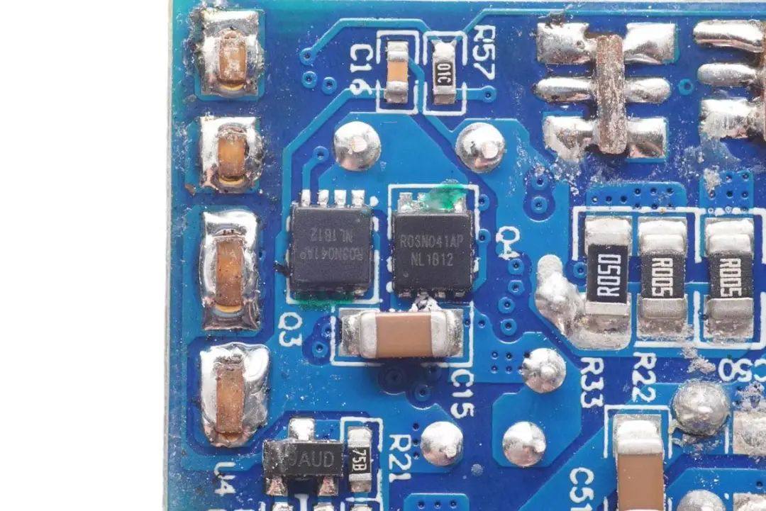

两颗MOS管通过智融SW3518S控制,进行同步降压,输出所需的电压。

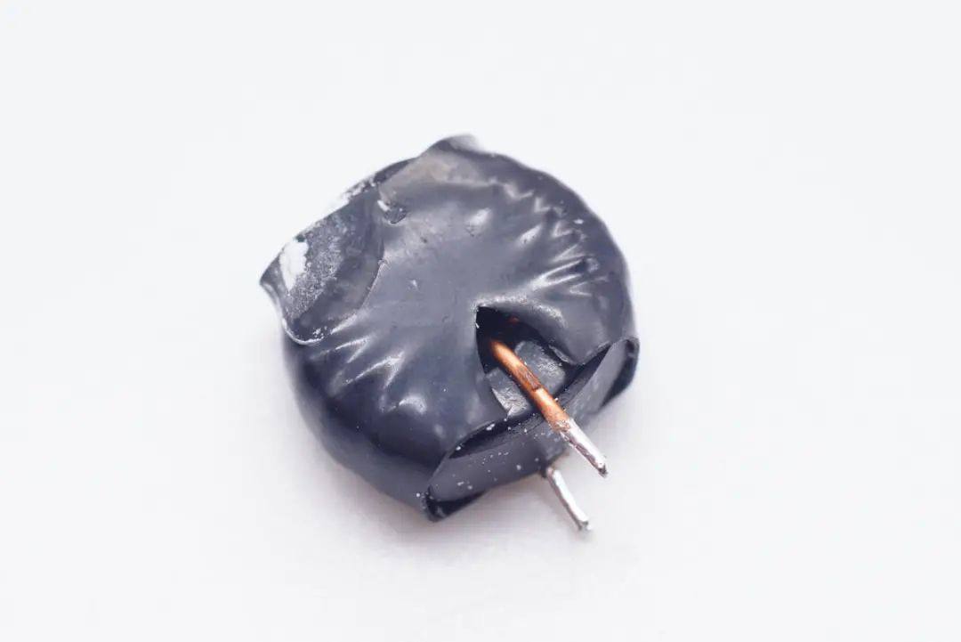

用于二次降压的电感。

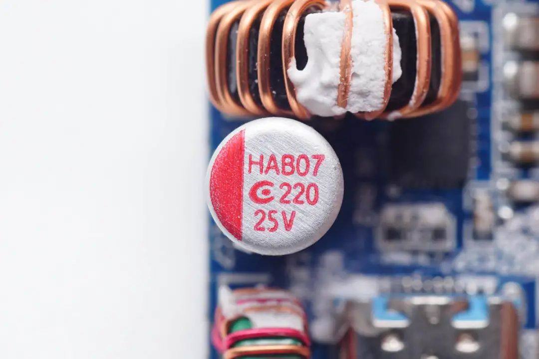

同时设有一颗25V 220μF的固态电容,用于输出滤波。

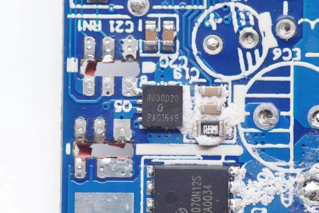

输出VBUS开关管采用锐骏RU30D20,双NMOS管,耐压30V,PDFN3333封装,用于C2和A口输出分配。

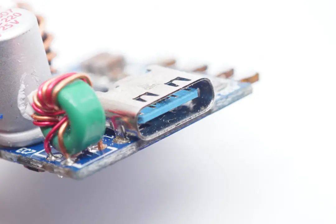

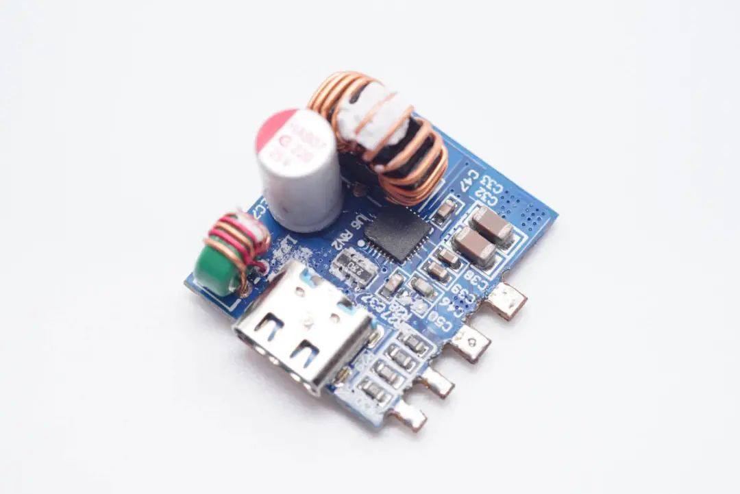

C1接口为独立的一路输出,正面有降压电感、滤波电容、滤波电感、控制芯片等。
PCB板背面主要是两颗降压MOS管和一颗MCU。

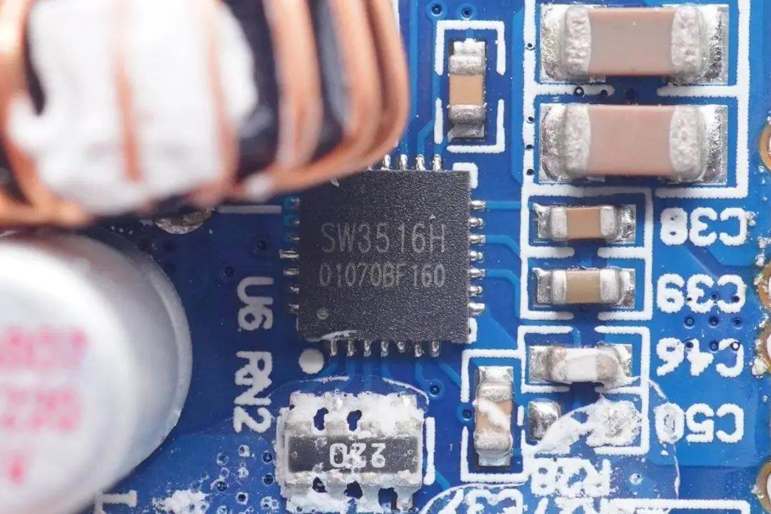

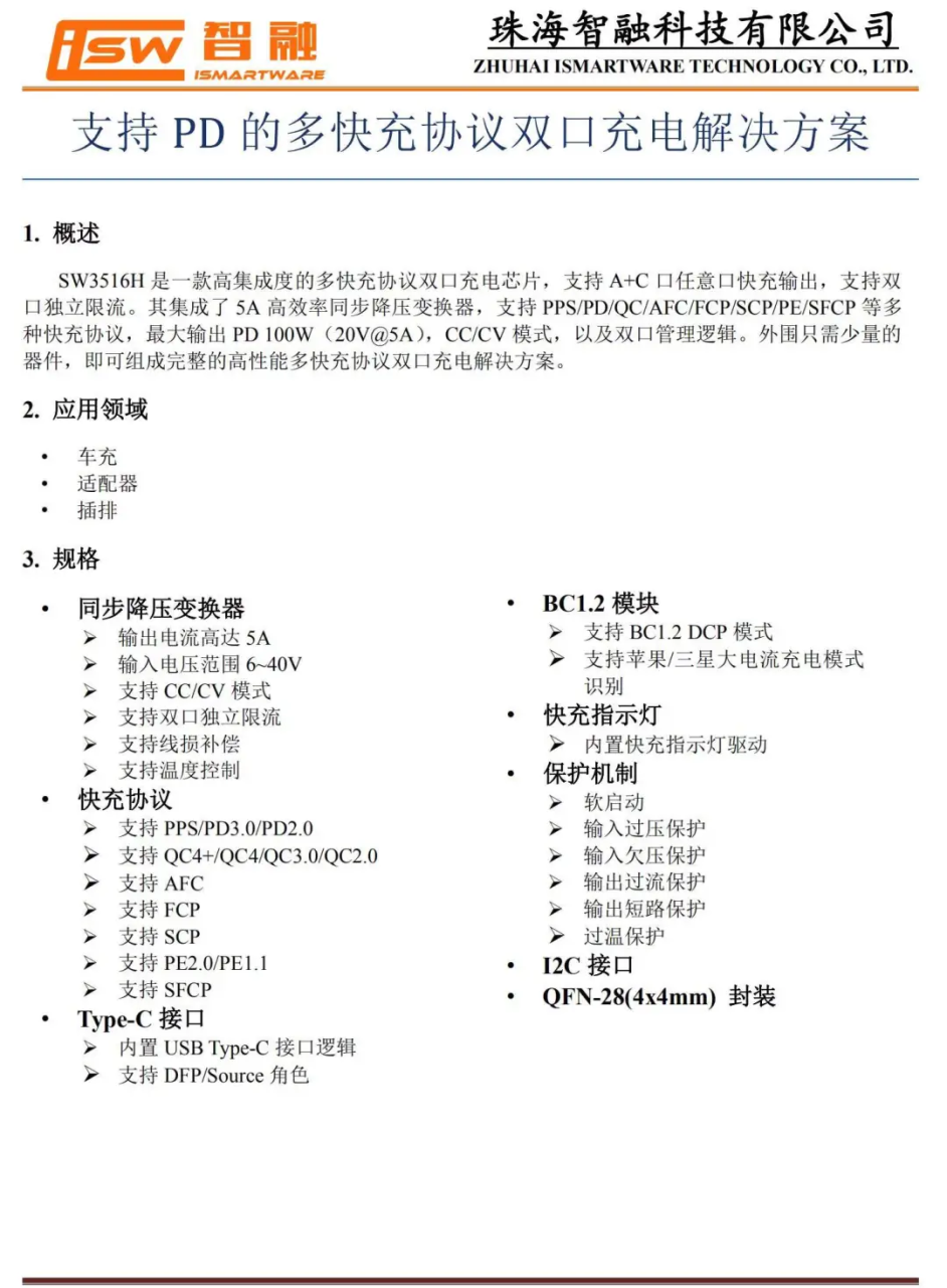

来自智融的SW3516H控制器,用于C1口的降压控制和协议识别。智融SW3516H是一款高集成度的多快充协议双口充电芯片,支持A+C口任意口快充输出,支持双口独立限流。
SW3516H集成了5A 高效率同步降压变换器。支持 PPS/PD/QC/AFC/FCP/SCP/PE/SFCP等多种快充协议,最大输出PD 100W,CC/CV模式,以及双口管理逻辑。外围只需少量的器件,即可组成完整的高性能多快充协议双口充电解决方案。
充电头网通过拆解发现,智融SW3516H还被华硕65W 2C1A氮化镓充电器、努比亚65W氘锋三口氮化镓快速充电器、雷柏65W GaN快充、绿联65W 4C口氮化镓快充充电器、联想90W闪充双口氮化镓充电器、鸿达顺120W四口2C2A快充等多款产品采用,此外智融的快充芯片还可用于USB PD快充移动电源、快充车充等领域。
C1接口的输出滤波固态电容同样来自钰邦,规格25V 220μF。
C1接口特写。

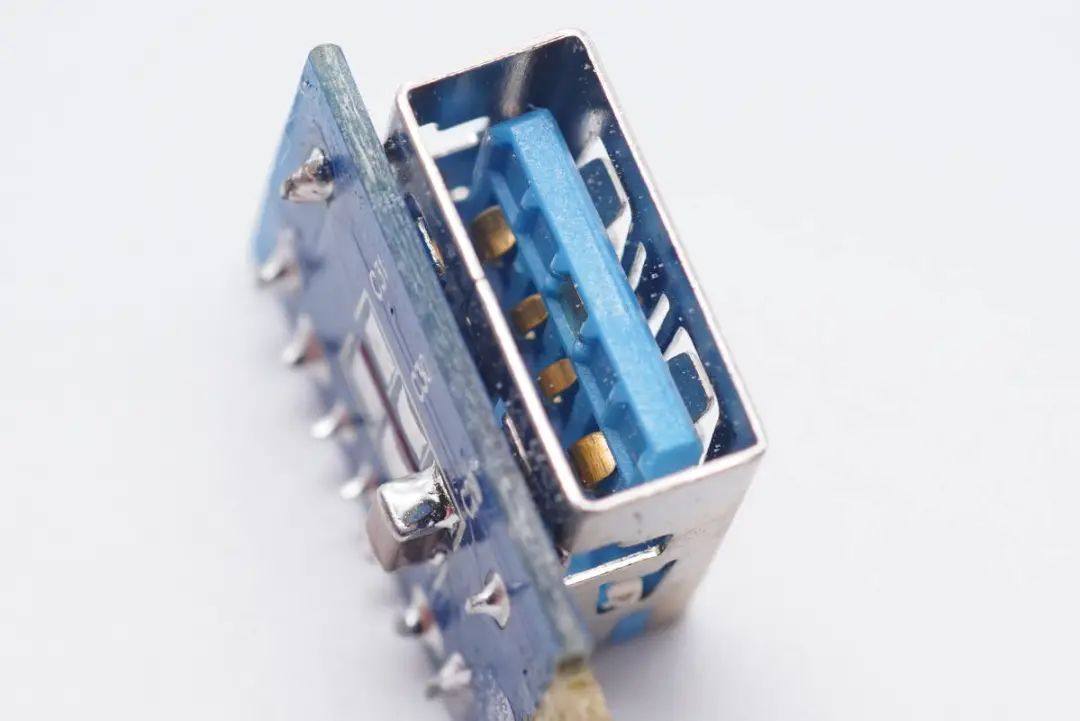

A口设有用于协议识别的特殊针脚,从而实现VOOC等私有协议识别。
C2接口特写。

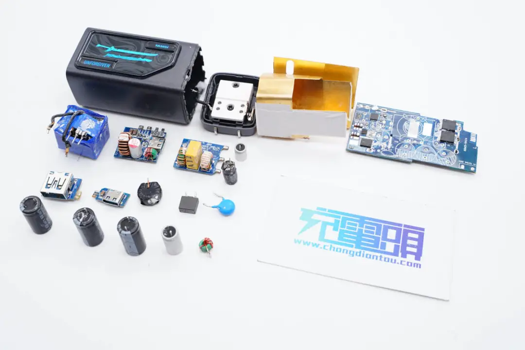

Anker英雄联盟65W氮化镓快充充电器全部拆解完毕。
