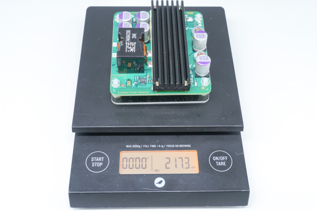

接着来看无线充电接收端模块,外形比较方正,正面同样采用了一块较大的散热片,同时也设有一个整流电感以及四颗滤波电容。无线充电接收芯片设在电感左侧位置。
背面居中是无线充电接收线圈,线圈与PCB板之间设有隔磁片,隔磁片下面还有一层绝缘导热垫。

接收端模块净重约为217g。
