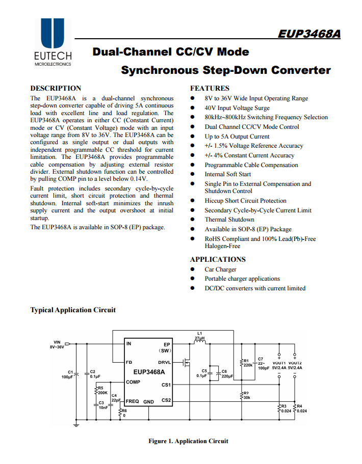

EUP 3468A是一颗双通道同步降压芯片,能够支持5A负载输出。工作电压范围在8V-36V,支持恒流(CC)和恒压(CV)工作模式。同时具有压降补偿功能,可通过将COMP引脚的电压下拉到0.14V实现自动关断。内部软启动能最大限度地减少浪涌电流和启动时过载。
