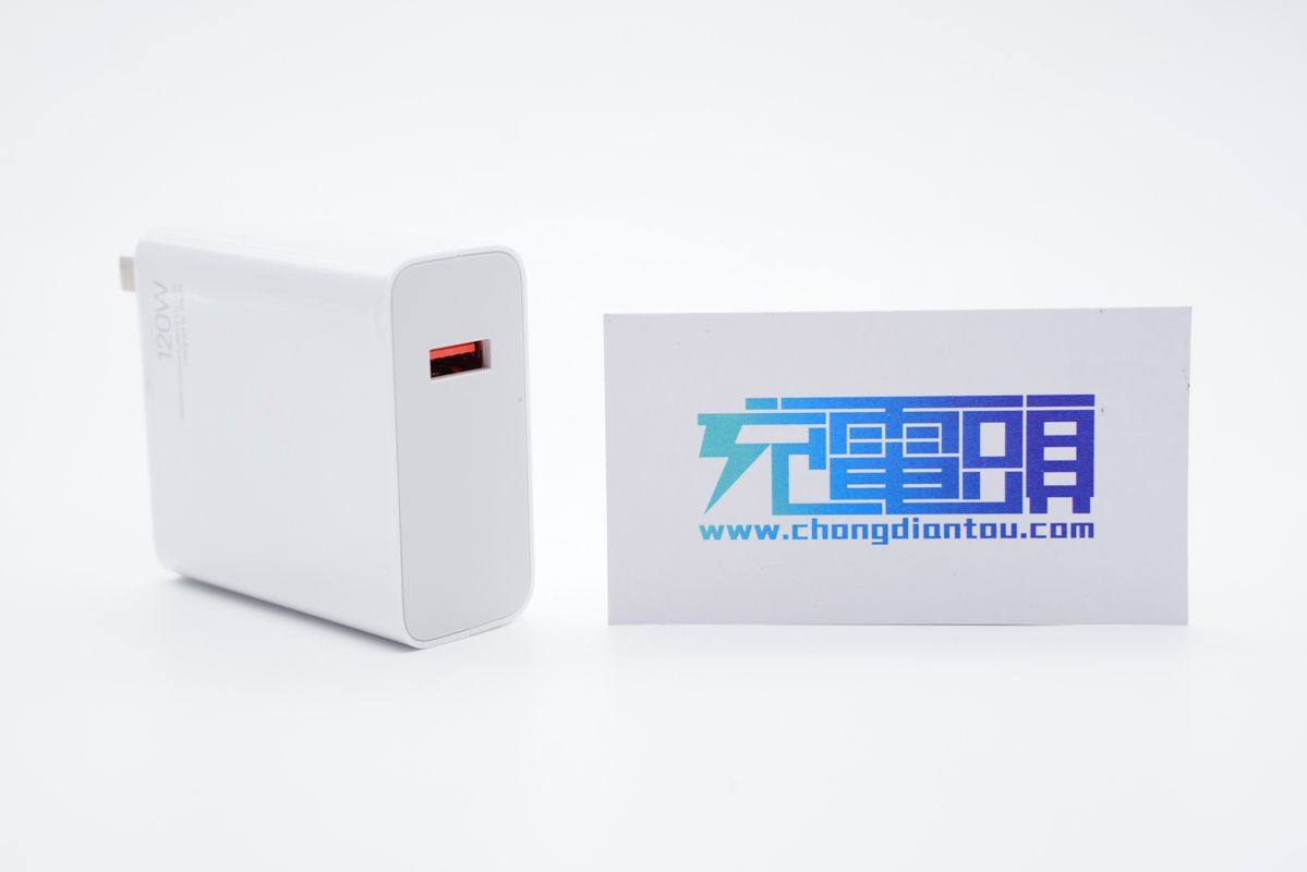

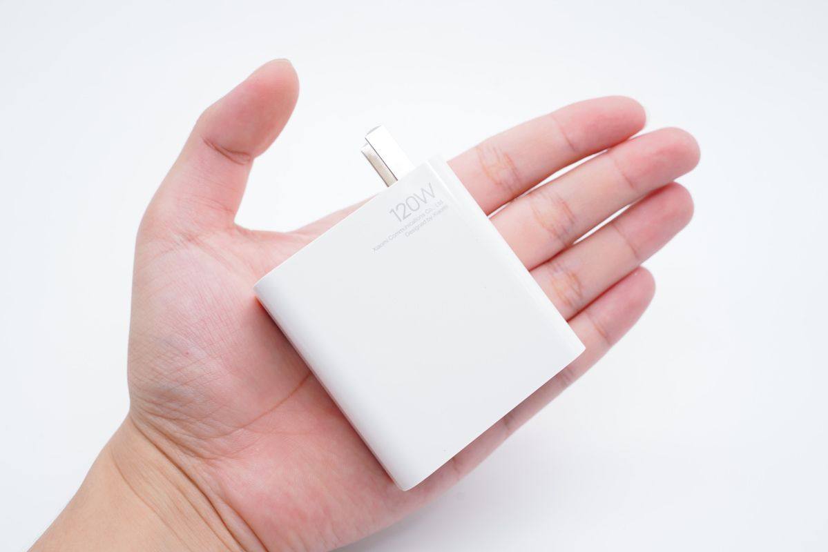

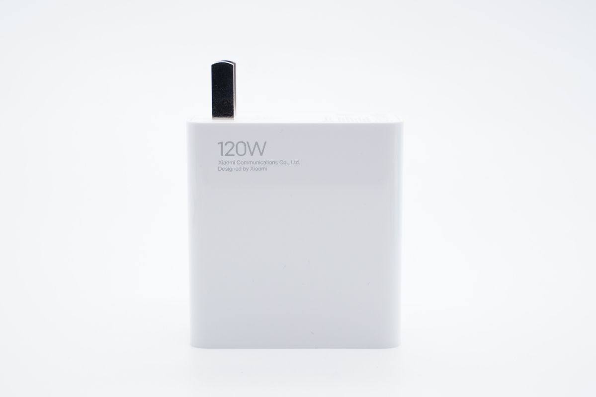

小米120W快充充电器整体机身为白色外壳,输出端面盖板为浅灰色,配有一个USB-A接口,内置橙色胶芯。
白色外壳为烤漆亮面处理,输出端面则为哑光表面。
正面和背面均印有120W以及xiaomi communications co.,ltd. Designed by xiaomi字样。

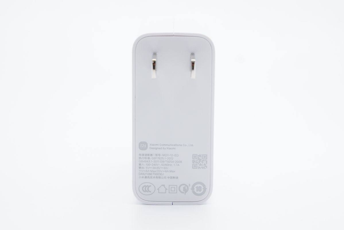

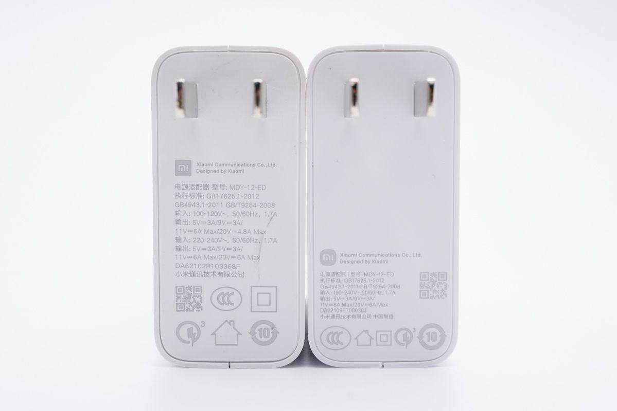

插脚侧印有详细的规格参数,产品型号:MDY-12-ED,输入:100-240V~50/60HZ 1.7A;输出:5V3A、9V3A、11V6A、20V6A。

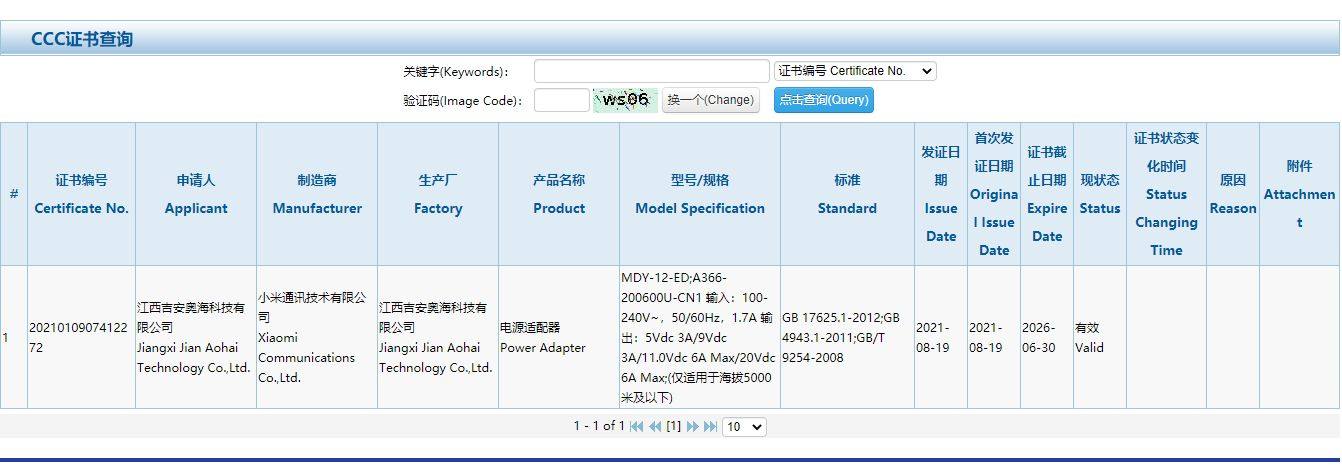

通过CQC官网查询,小米120W USB-A充电器由江西吉安奥海科技有限公司制造生产,目前已经获得CCC认证。奥海为业界电源大厂,据悉众多手机品牌原装充电器都出自奥海生产。

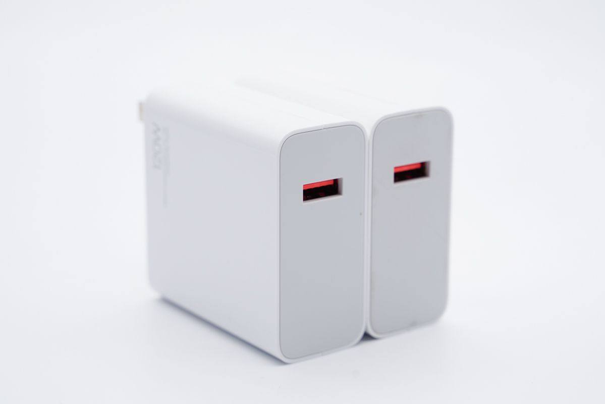

左侧为小米10至尊纪念版原装120W快充充电器,虽然这两款充电器的型号一致,但是在性能方面有所差异,原有版本版本不支持宽电压输出120W功率,最新的版本支持全范围电压输入,并提供120W的输出能力。
两个版本充电器在体积方面保持一致。

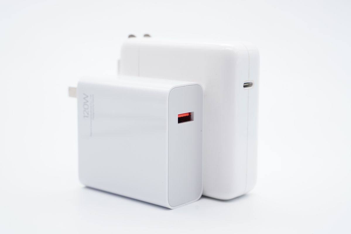

与苹果96W充电器相比,小米120W充电器更具有体积优势。

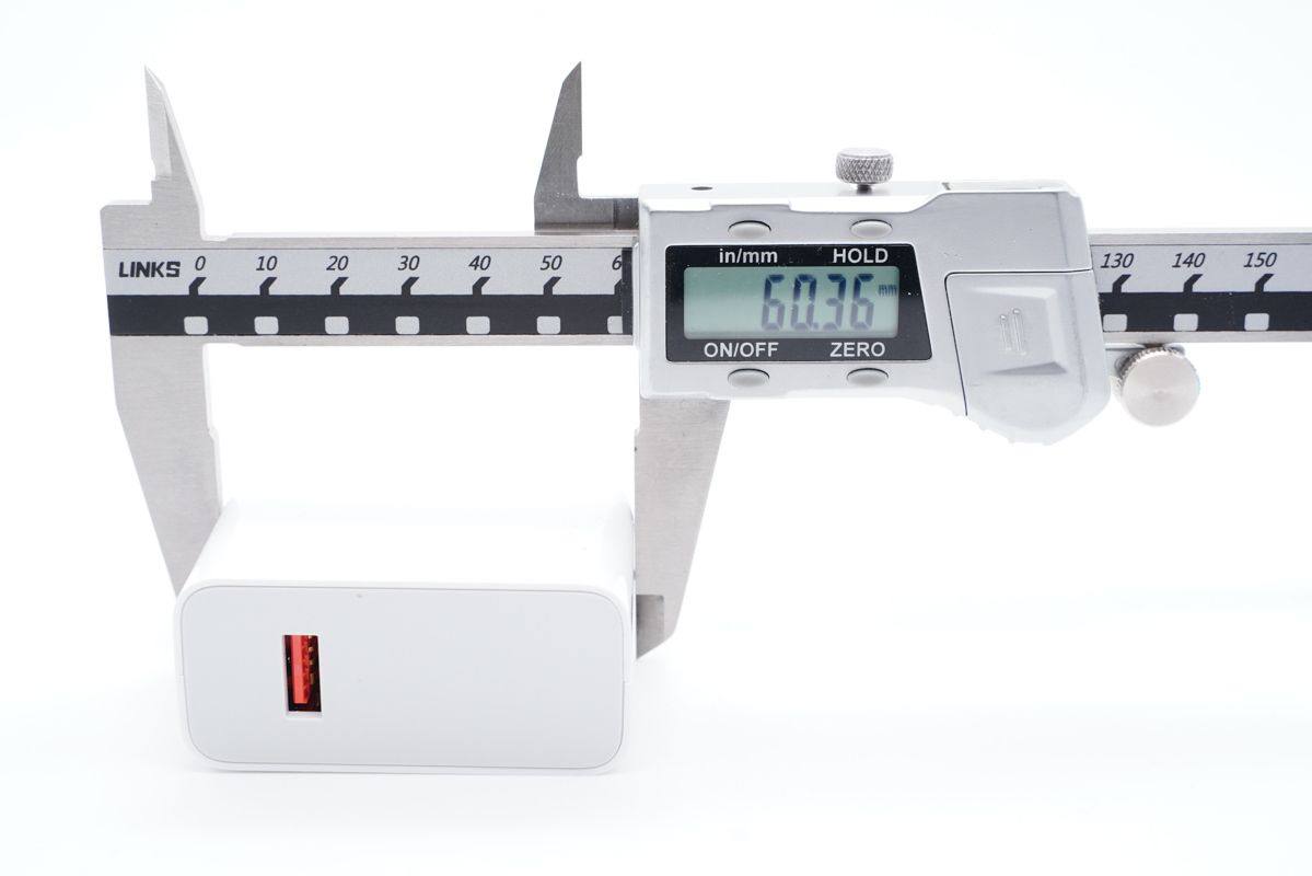

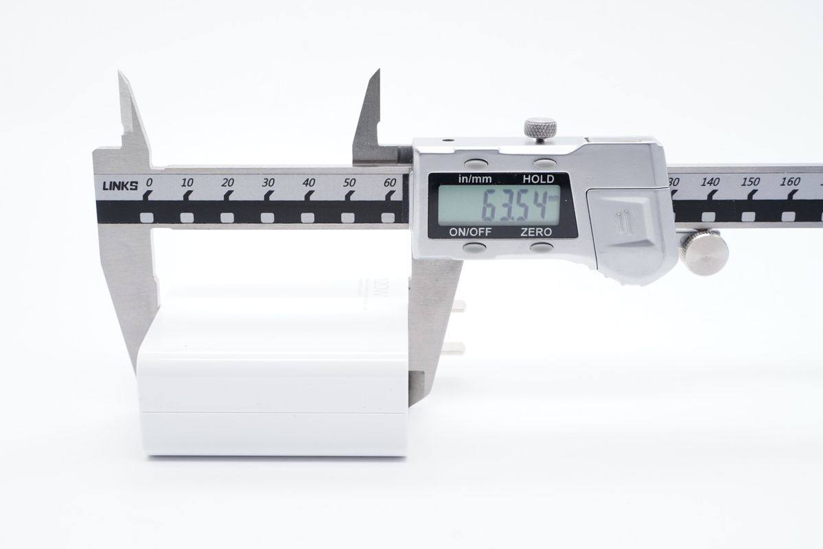

充电器不带插脚的长度约为63.54mm。
宽度约为60.36mm。
厚度约为28.22mm。

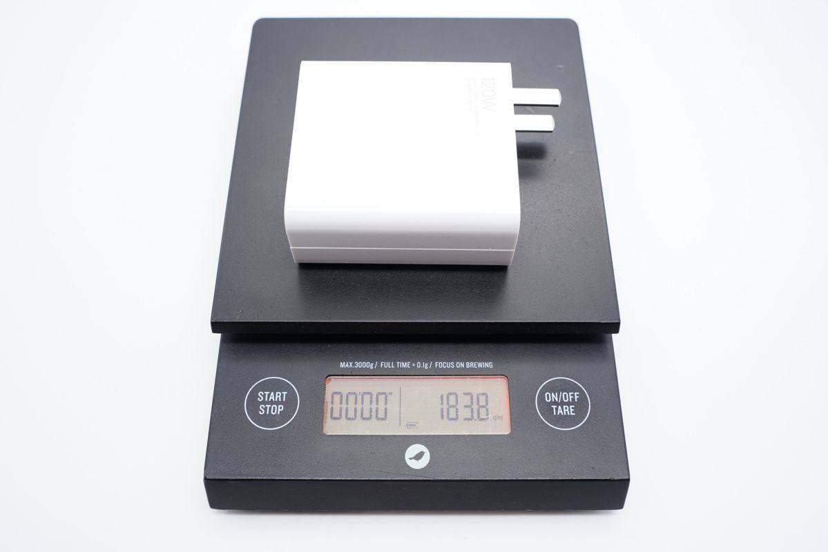

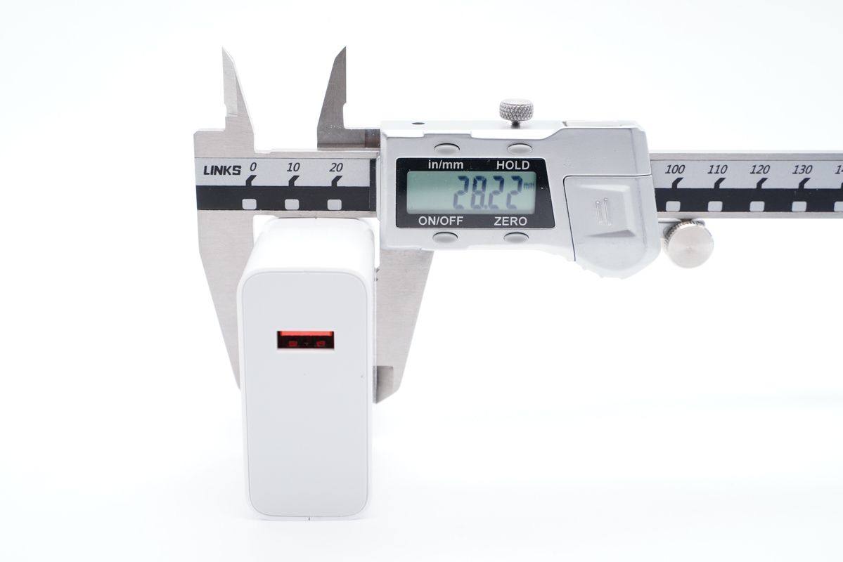

充电器的净重约为183.8g。
毕竟拥有120W的输出功率,所以拿在手上无论是体积还是重量,都不能说很便携。

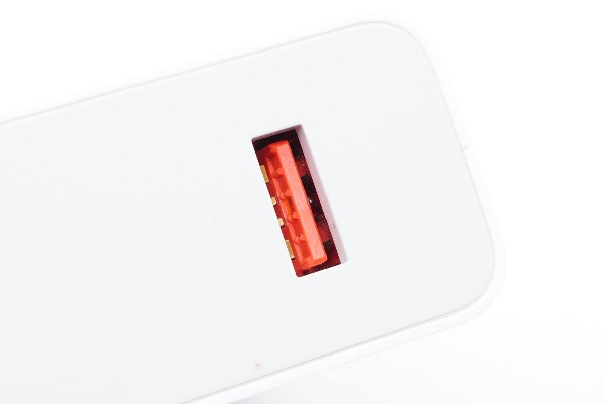

USB-A接口特写,可见四根常规Pin针中,外侧的两根都采用了加宽设计,以便保证大电流通过,此外还设有一根触点,用于小米120W私有协议以及USB PD快充协议识别。

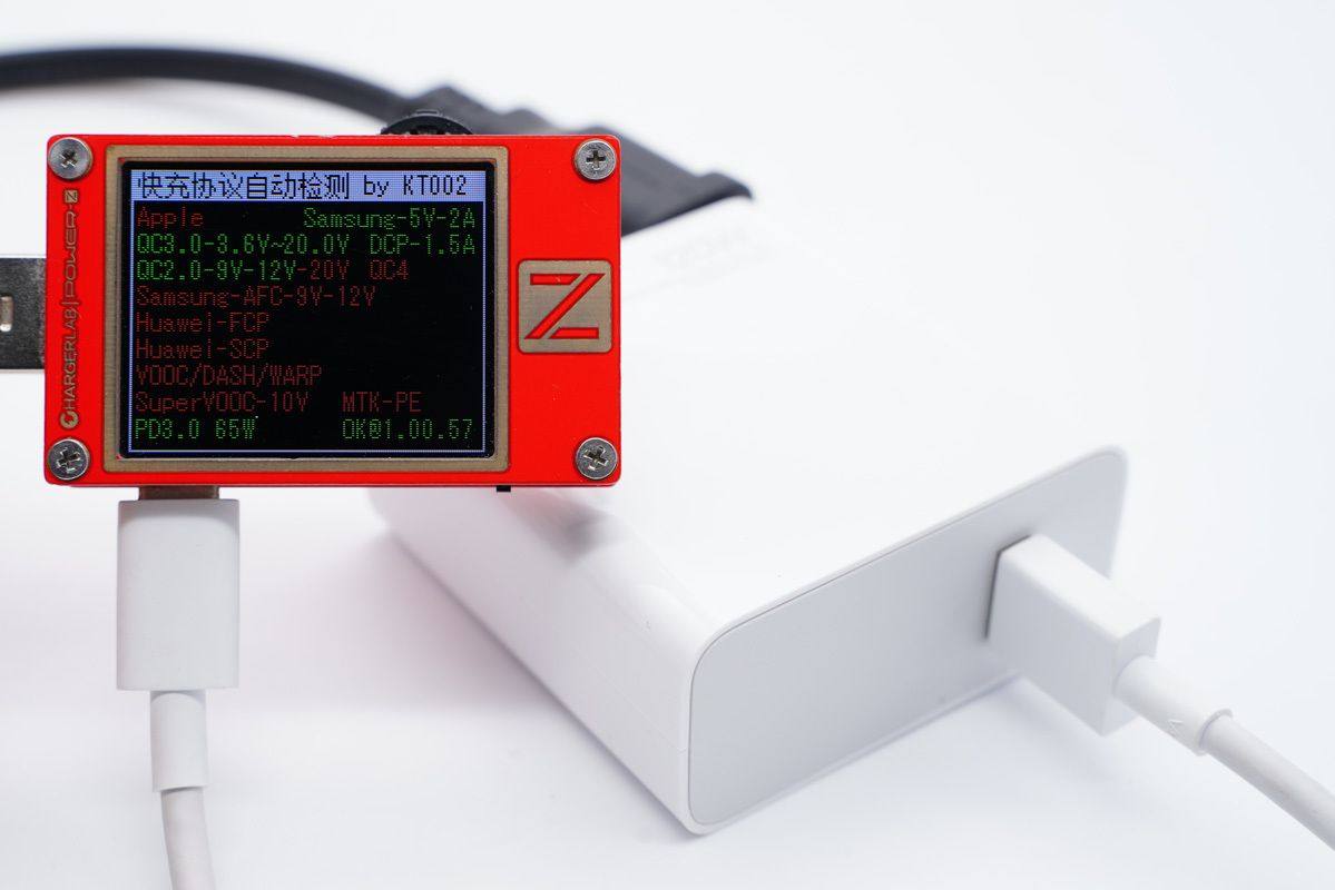

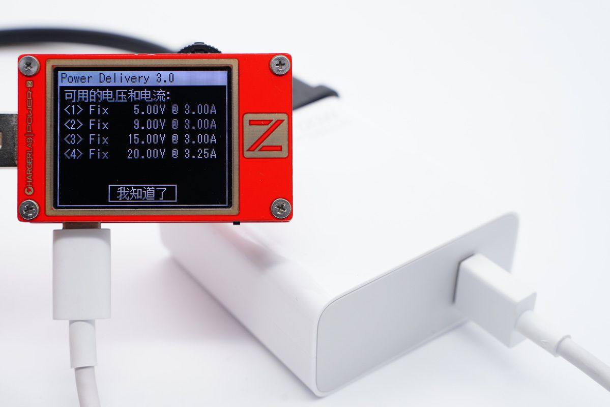

搭配原装充电线,使用ChargerLAB POWER-Z KT002检测充电器的输出协议,显示支持DCP、Samsung 5V2A、QC2.0/3.0和PD3.0协议。
同时也可以检测到充电器支持PDO电压档位,显示支持5V3A、9V3A、15V3A、20V3.25A四组输出电压,支持65W PD输出。

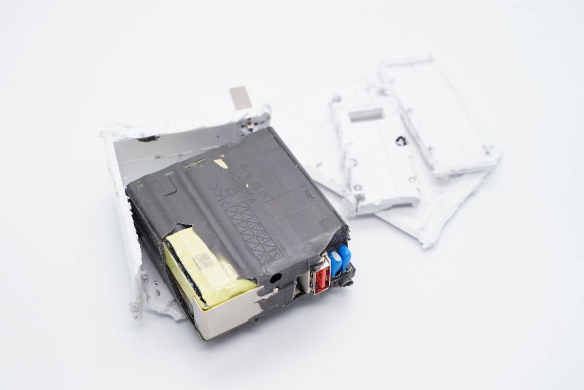

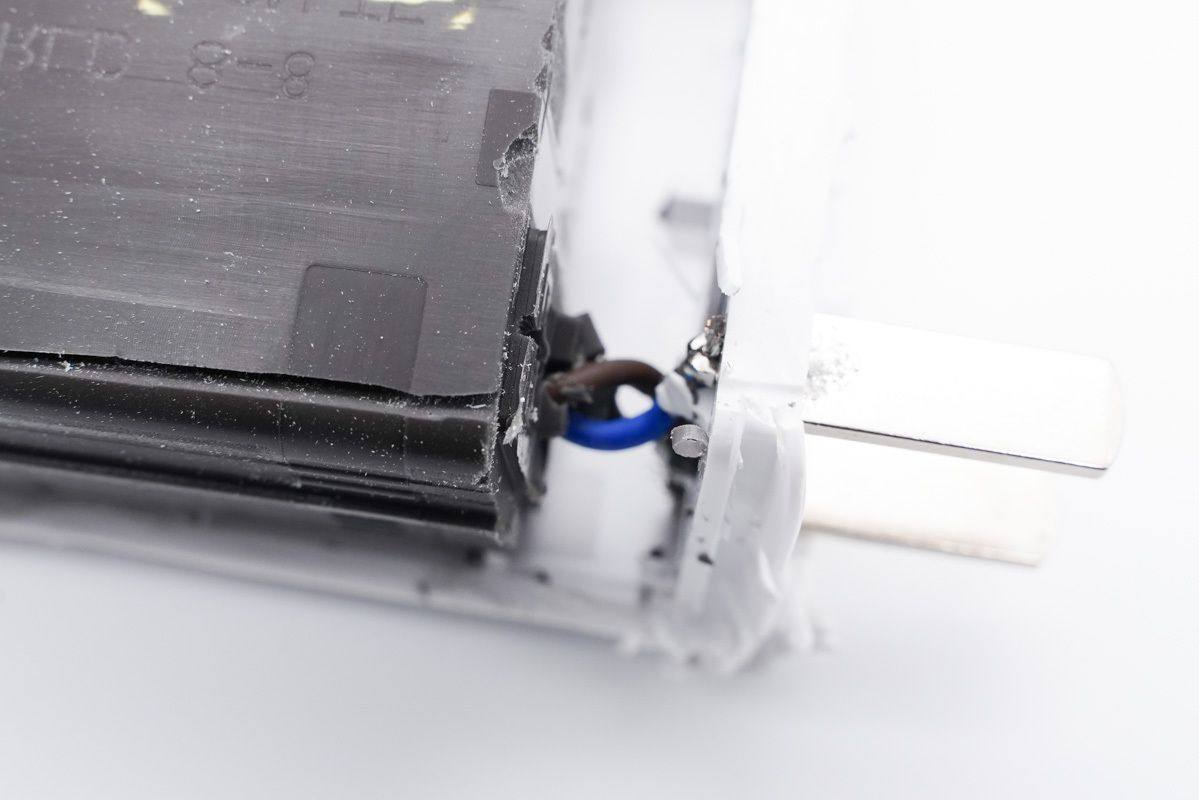

将充电器的外壳切割打开,可见内部电源模块采用注胶填充包裹。
输入端采用两根导线连接插脚和PCB板。

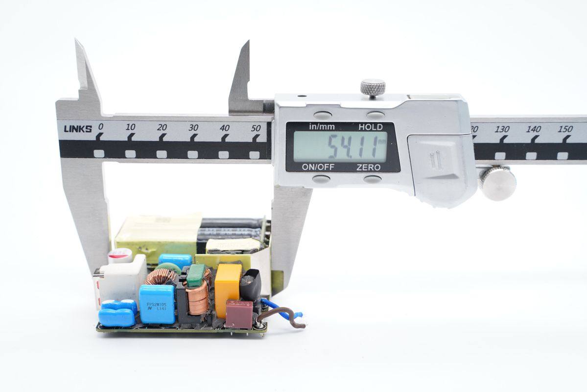

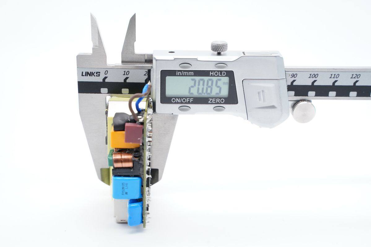

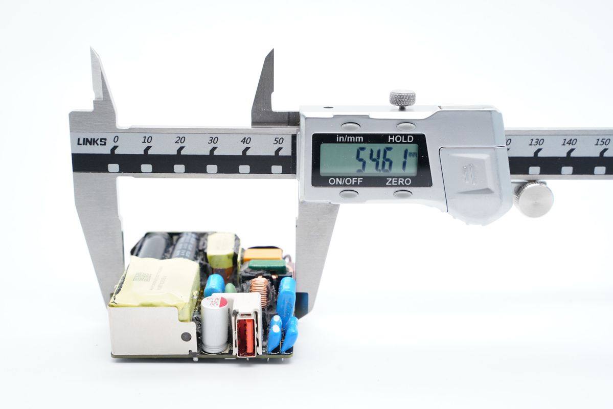

电源模块的长度约为54.1mm。
宽度约为54.6mm。
厚度约为20.9mm。

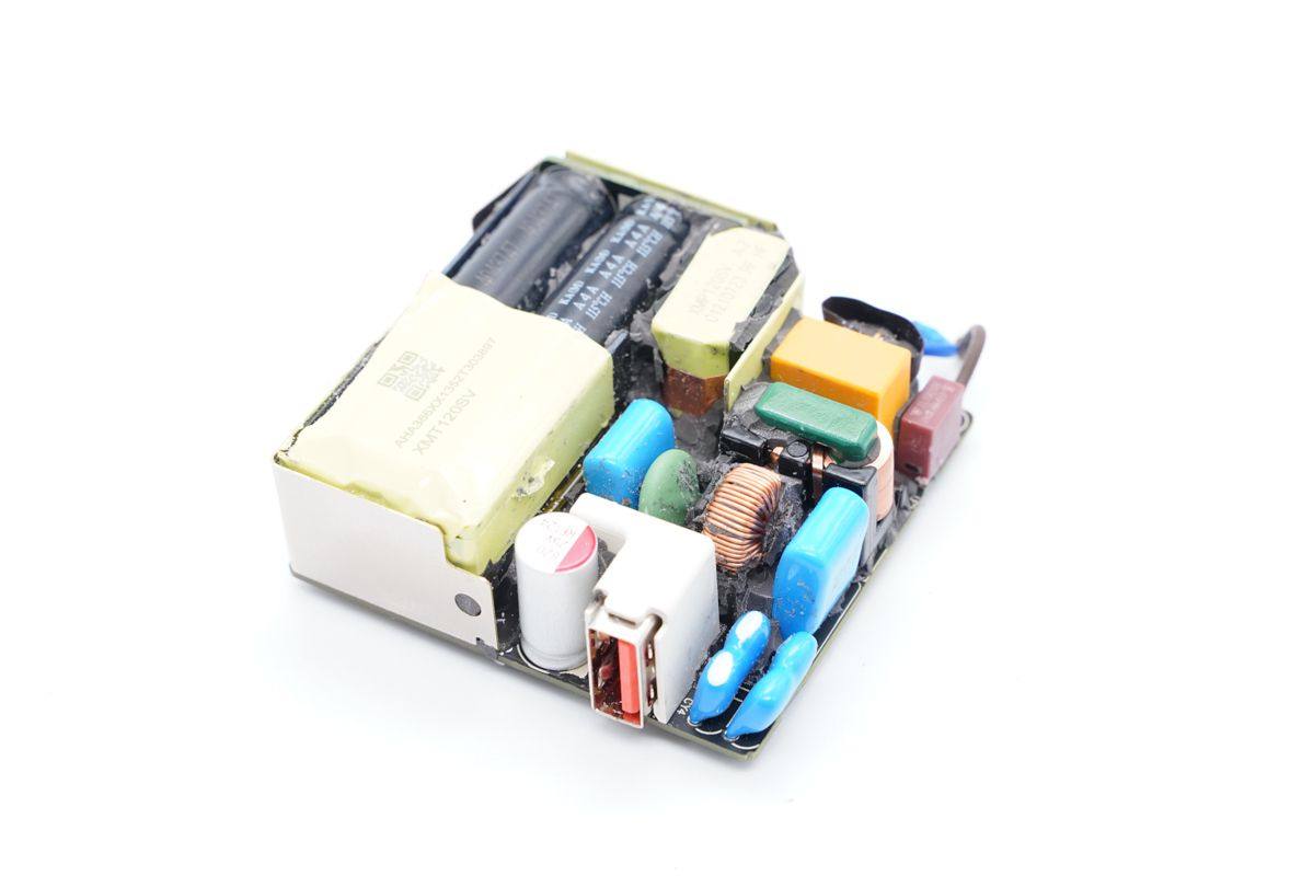

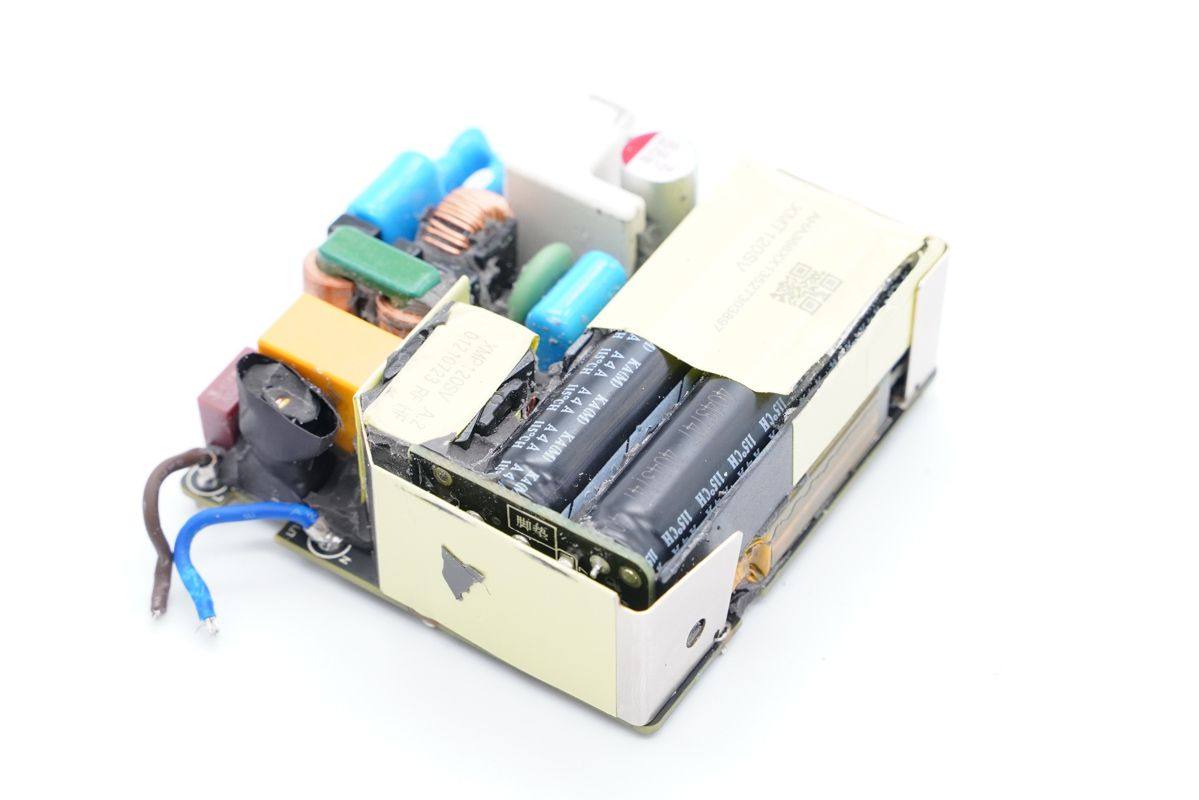

将包裹在PCB板外围的导热硅胶清理干净,可见内部元器件布局非常紧凑。

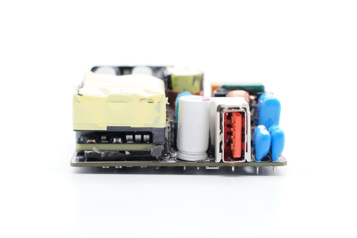

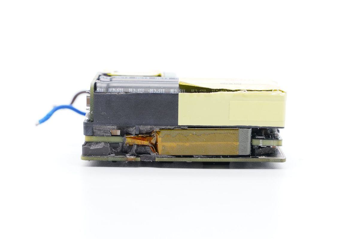

PCB板侧面加装金属散热片,加强功率器件散热效果;两颗高压电解电容横向放置,顶部包裹胶带绝缘。
从侧面可以看到,充电器的高压电解电容和平面变压器采用了堆叠设计,充分利用内部空间。

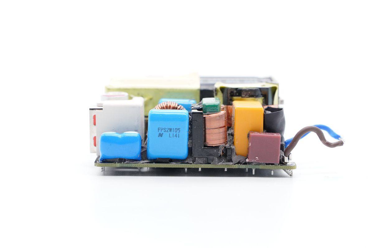

电源模块的输入端设有保险丝、电感、安规电容等器件。
左侧为变压器和高压电解电容部分,中间是一颗固态电容,右侧为USB-A输出接口。

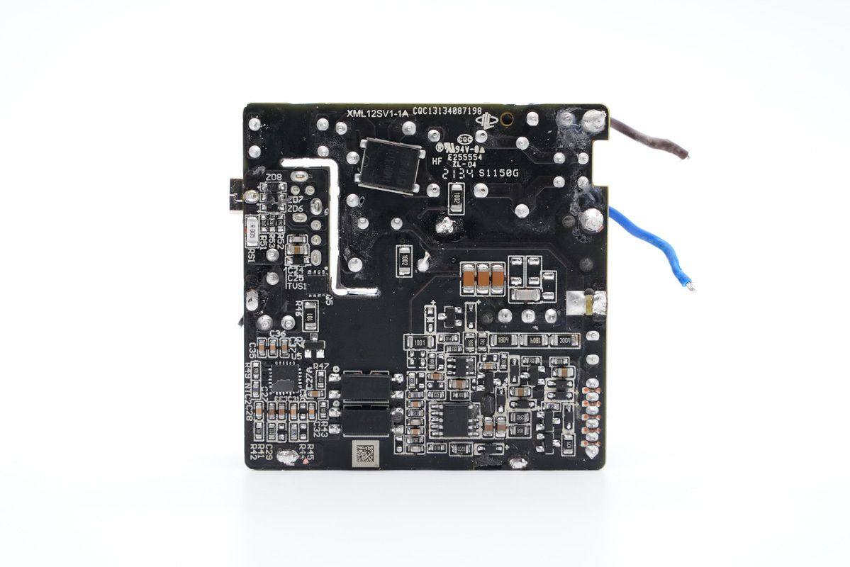

PCB板背面一览。

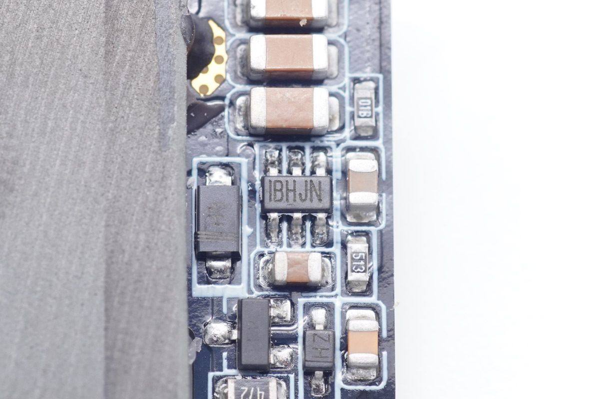

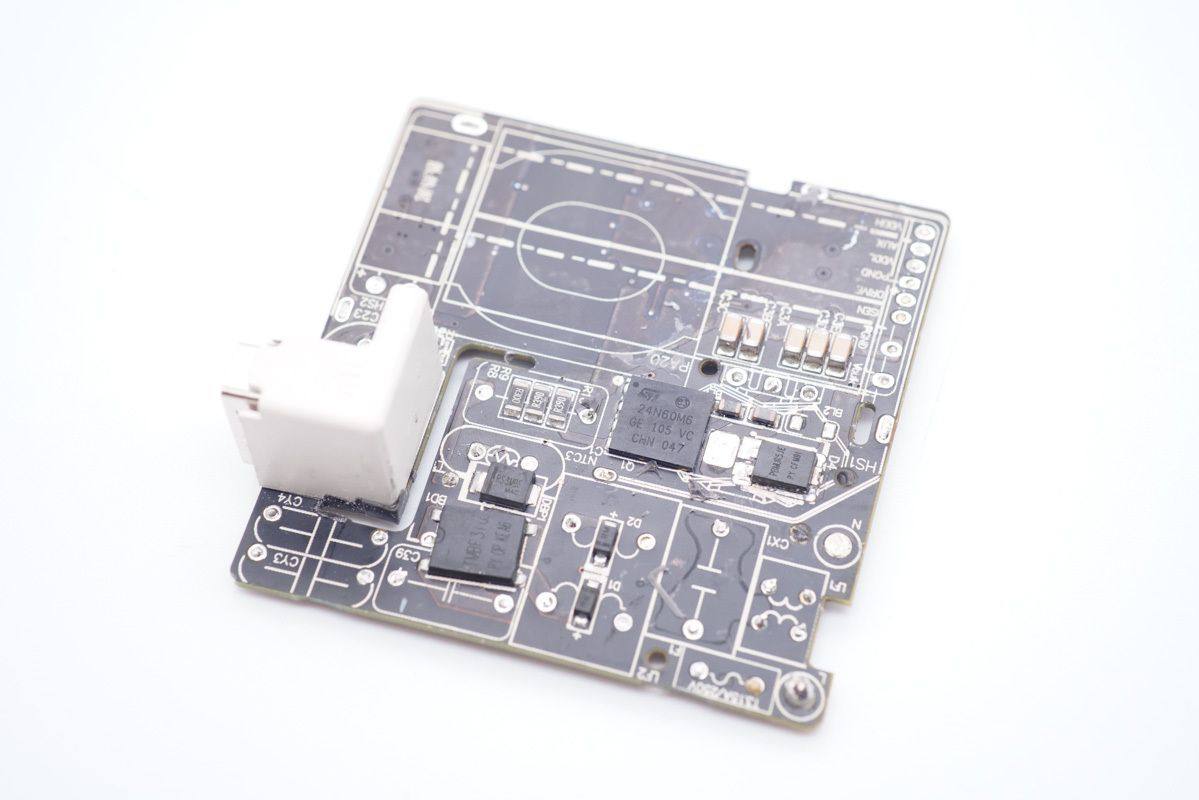

将PCB板正面的元器件拆除之后,可以见PCB板上还有多颗贴片器件。
充电头网观察分析发现,这款充电器采用的是PFC升压供电,开关电源输出宽电压,并由协议芯片控制输出电压的架构,下面就来了解各元器件的详细信息。

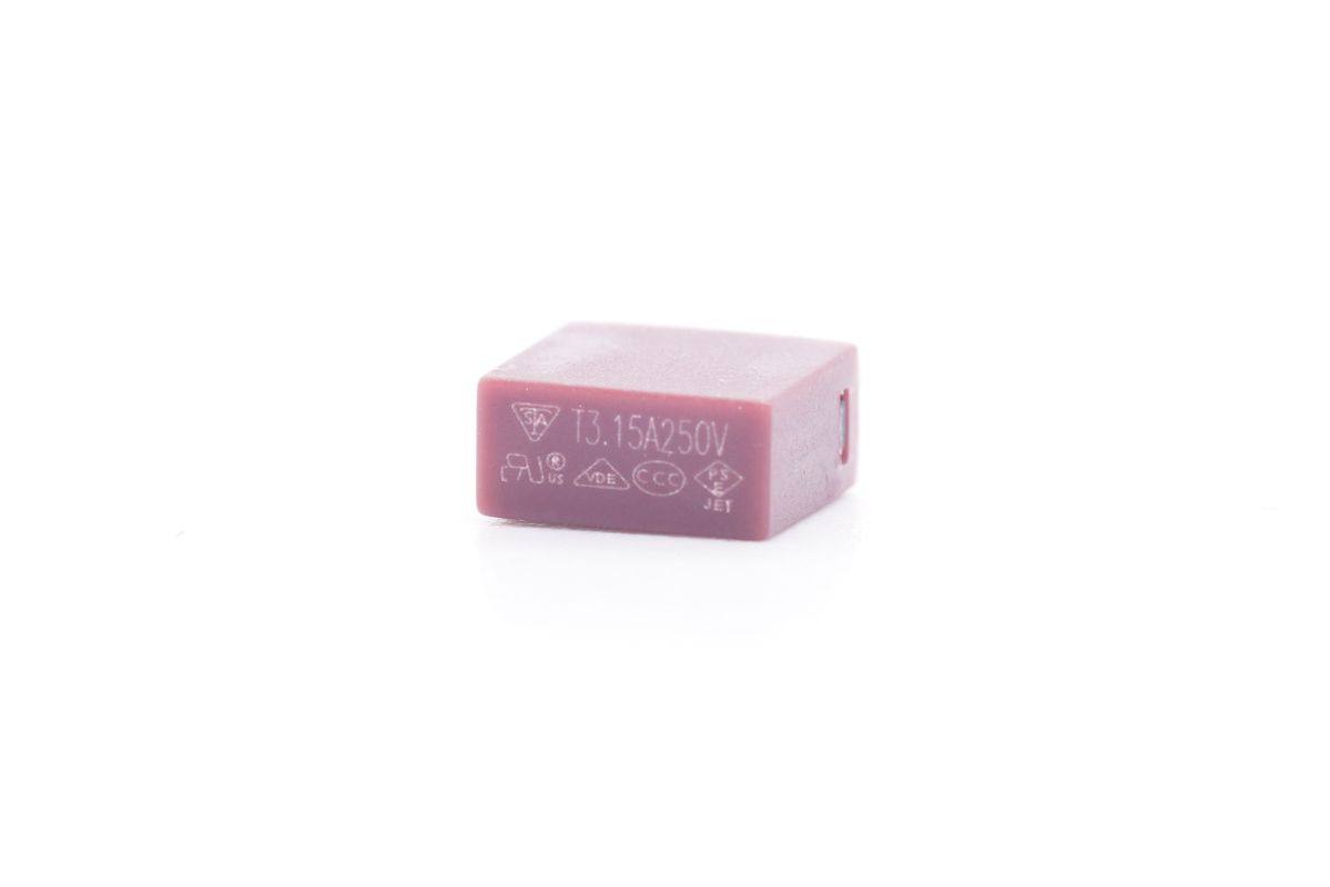

输入端延时保险丝规格为250V 3.15A。

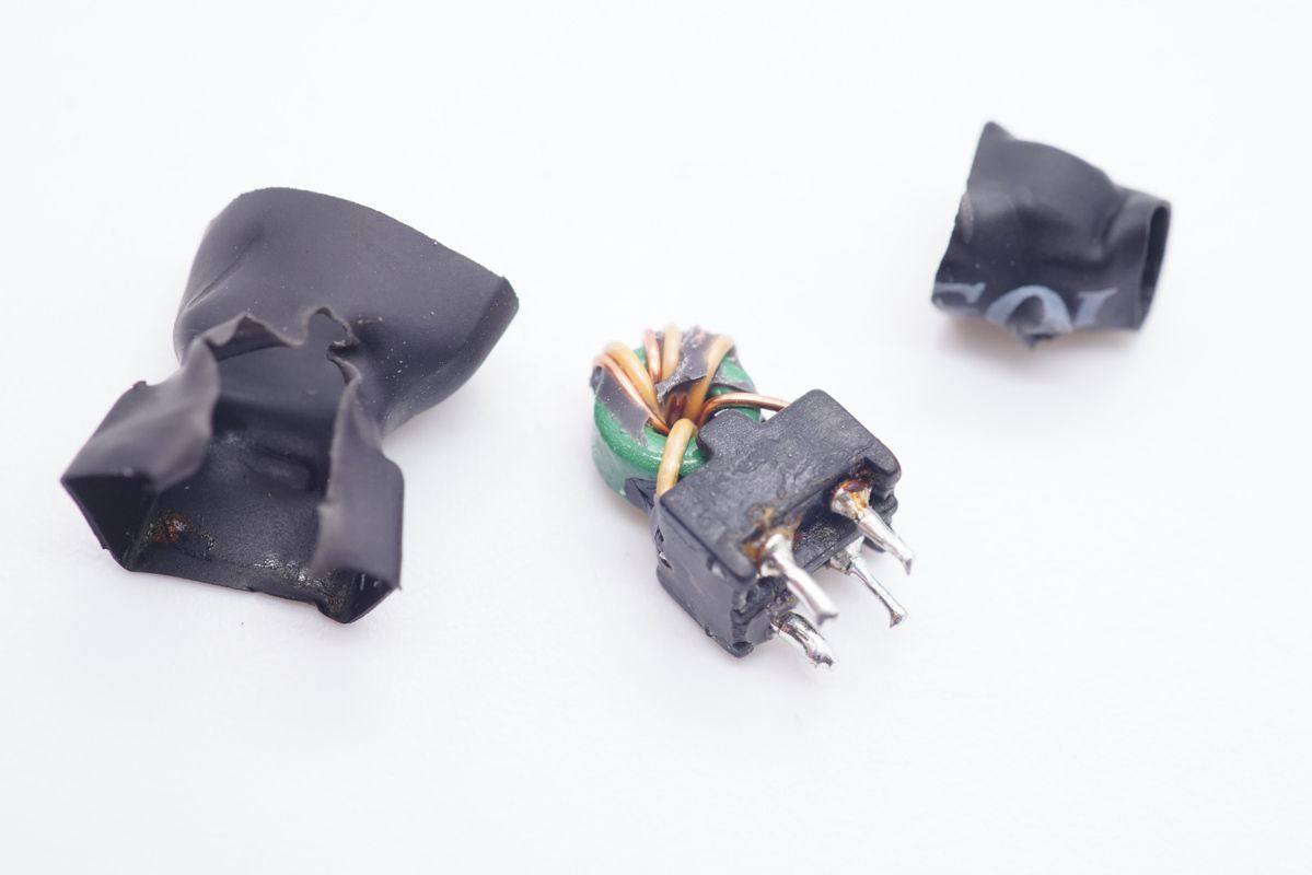

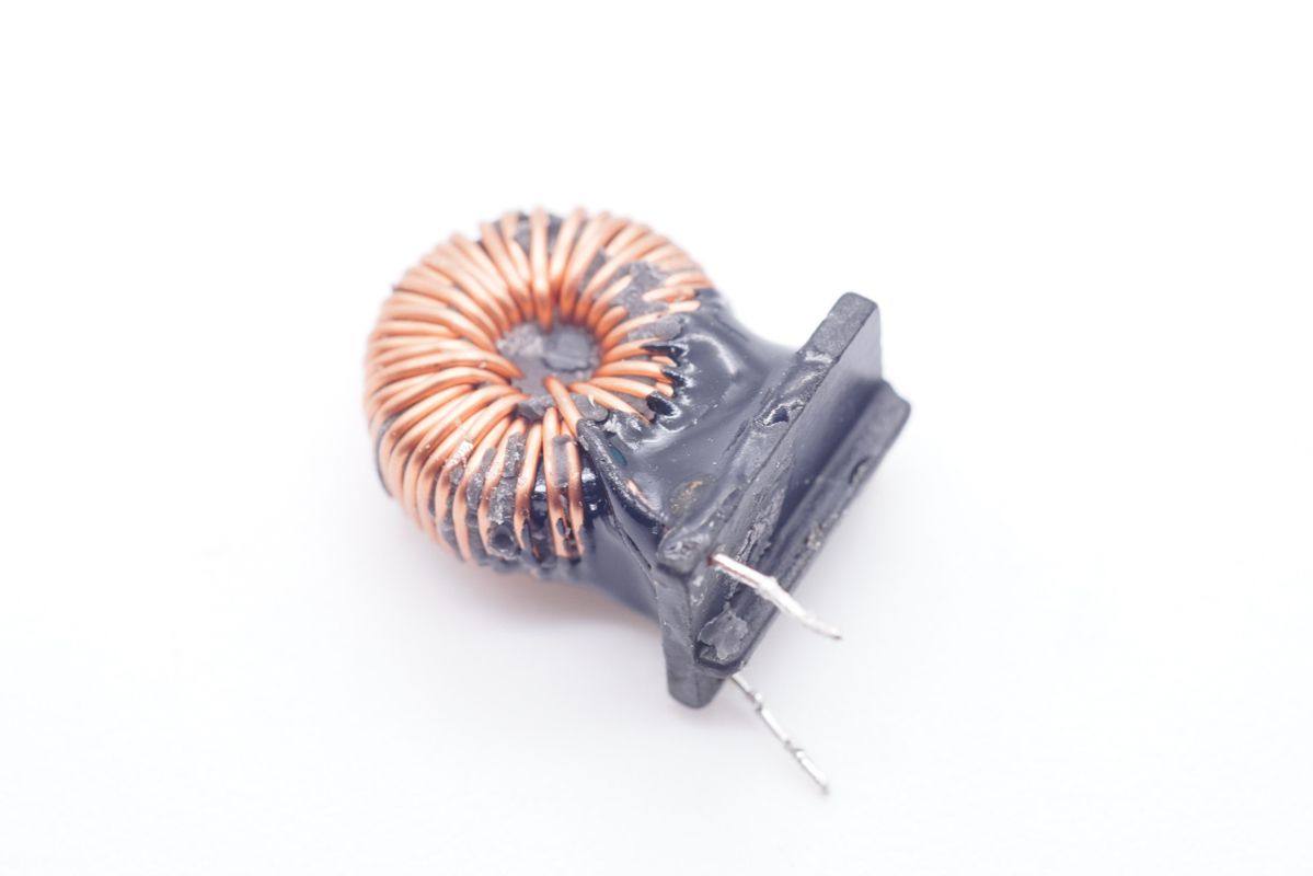

输入端共模电感外套热缩管。
另一颗大共模电感为绿色磁芯扁平铜带绕制,通过两级共模电感设计,滤除EMI干扰。

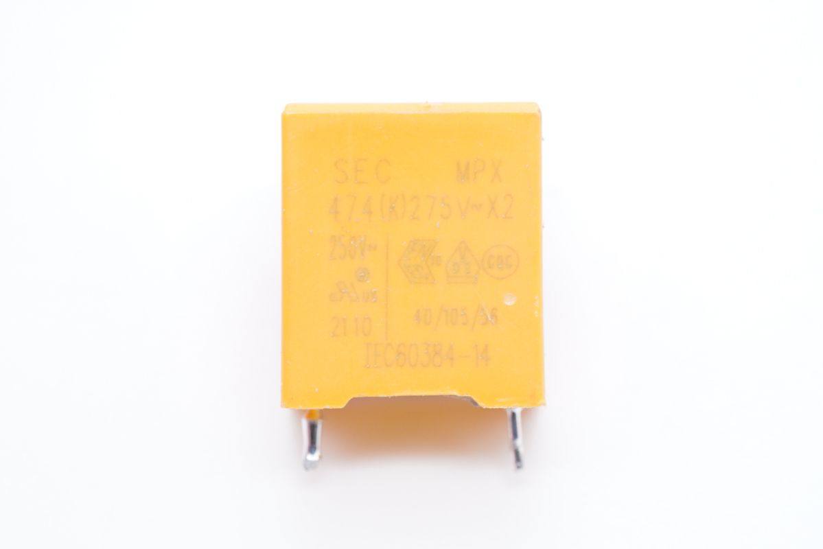

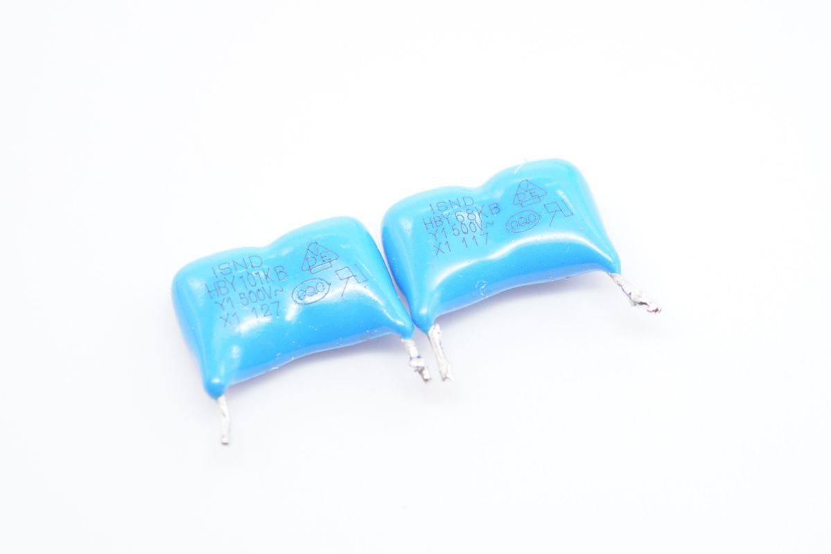

安规X2电容特写。

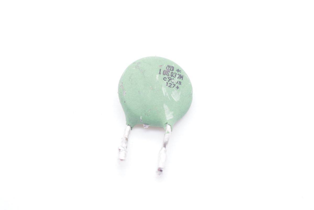

NTC热敏电阻,用于抑制充电器接入电源的冲击电流。

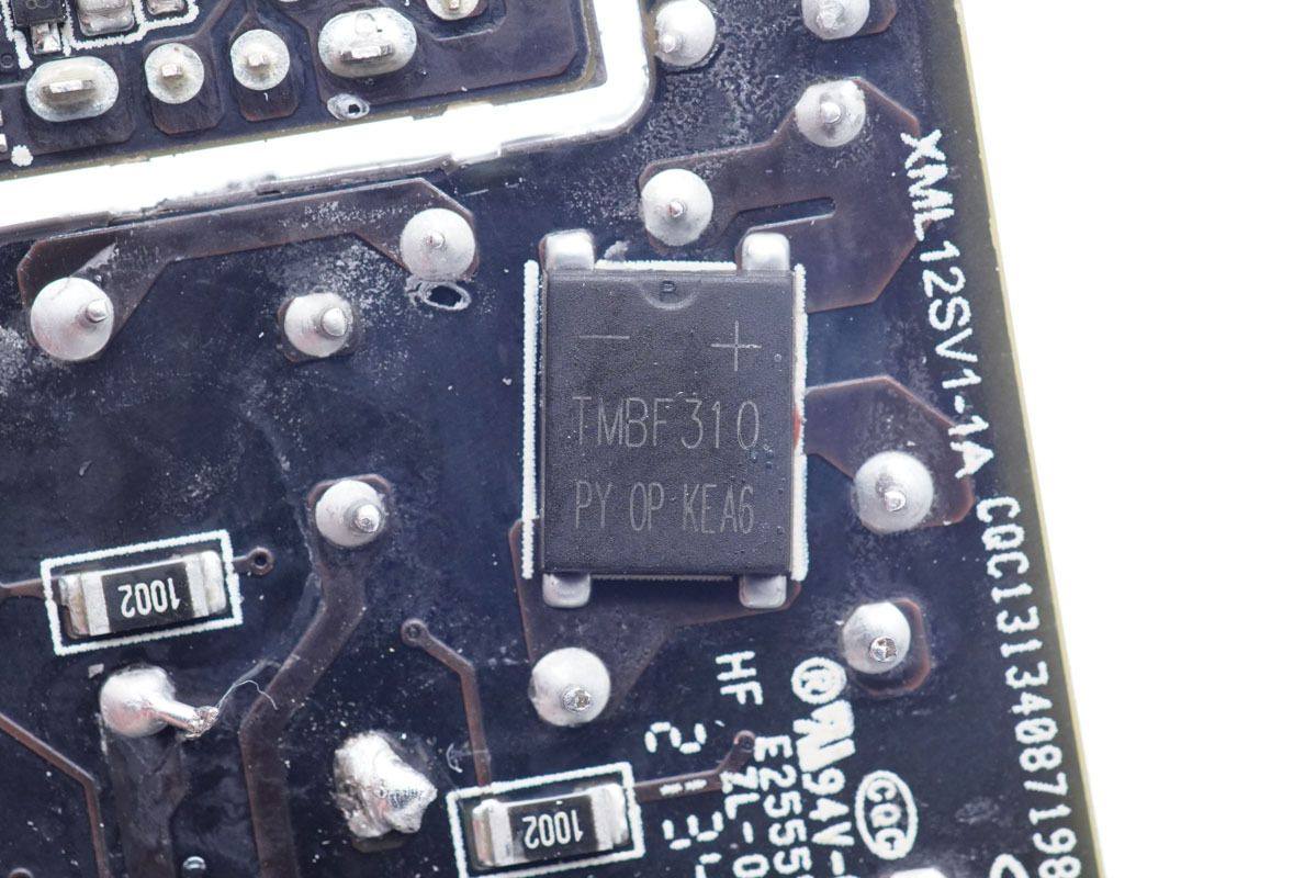

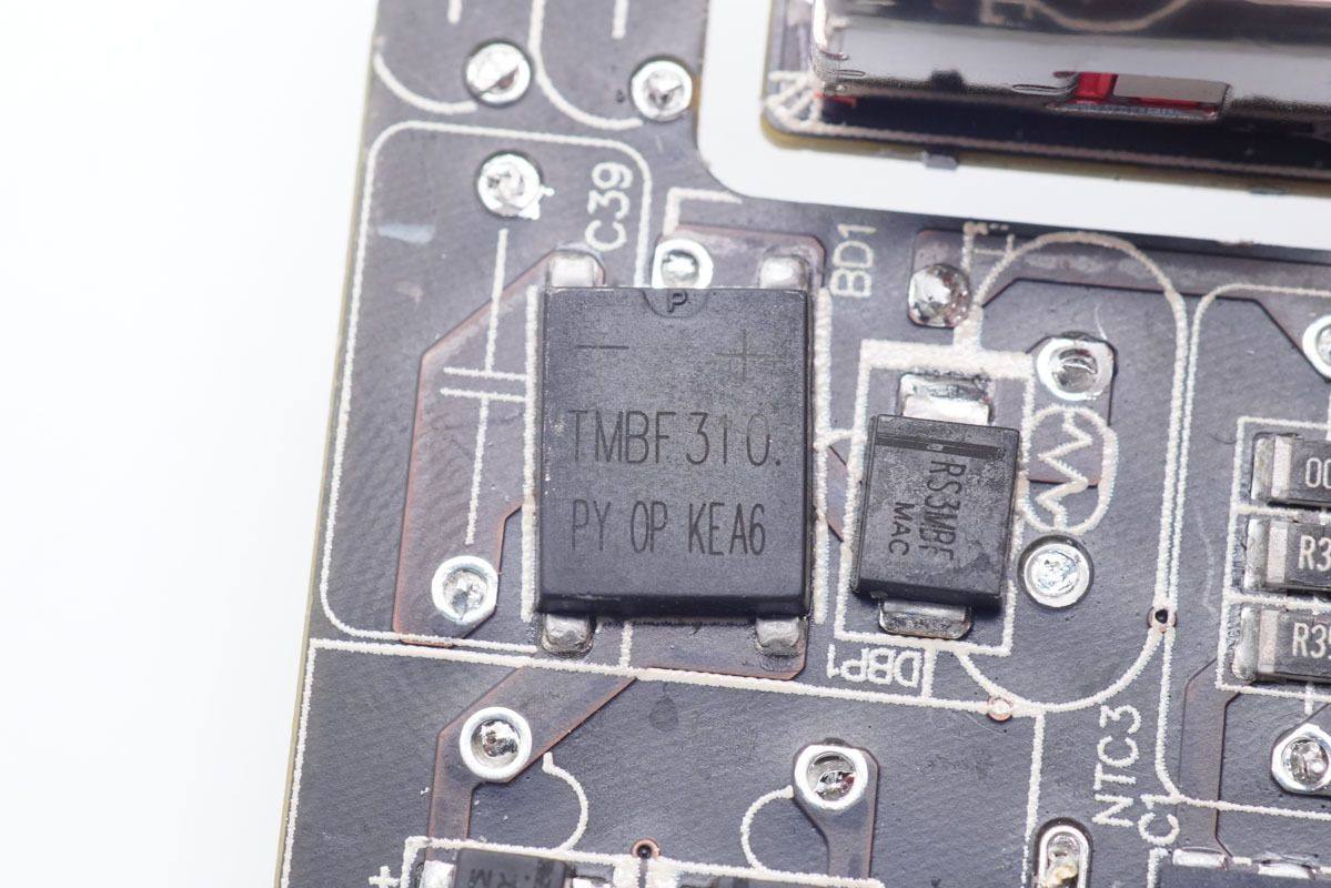

PCB板背面设有一颗TMBF310整流桥,用于将高压交流电转变成直流电。
正面对应的位置还设有一颗同型号整流桥,两颗均摊发热;右侧二极管配合热敏电阻用于初级电容电解电容充电。

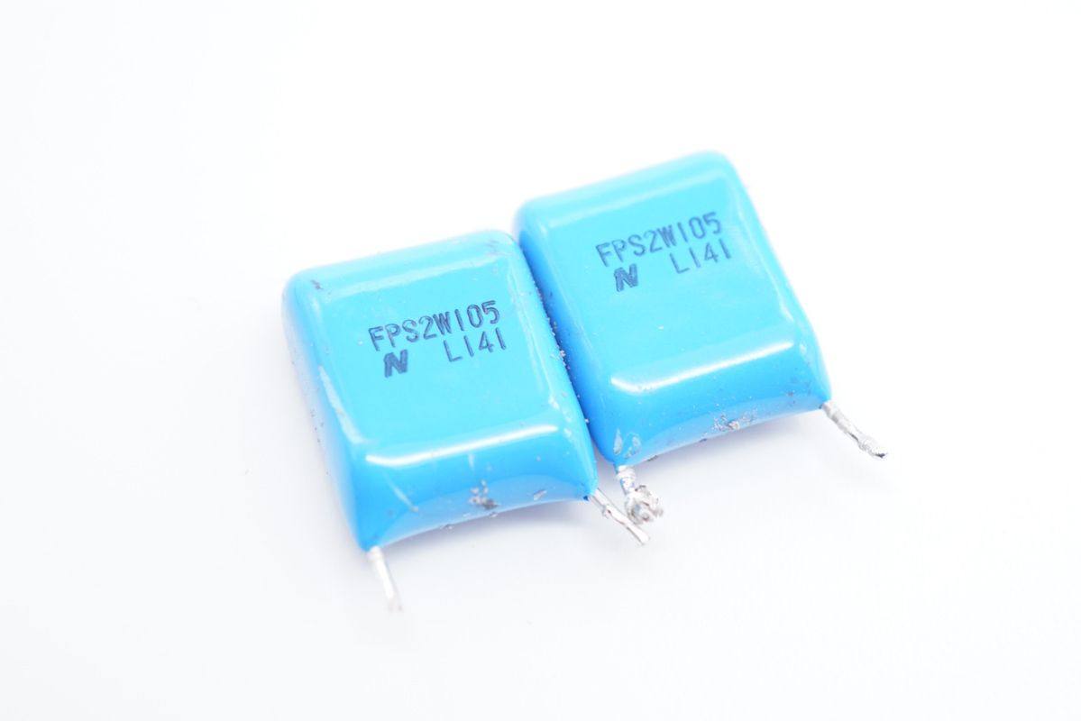

两颗薄膜滤波电容。

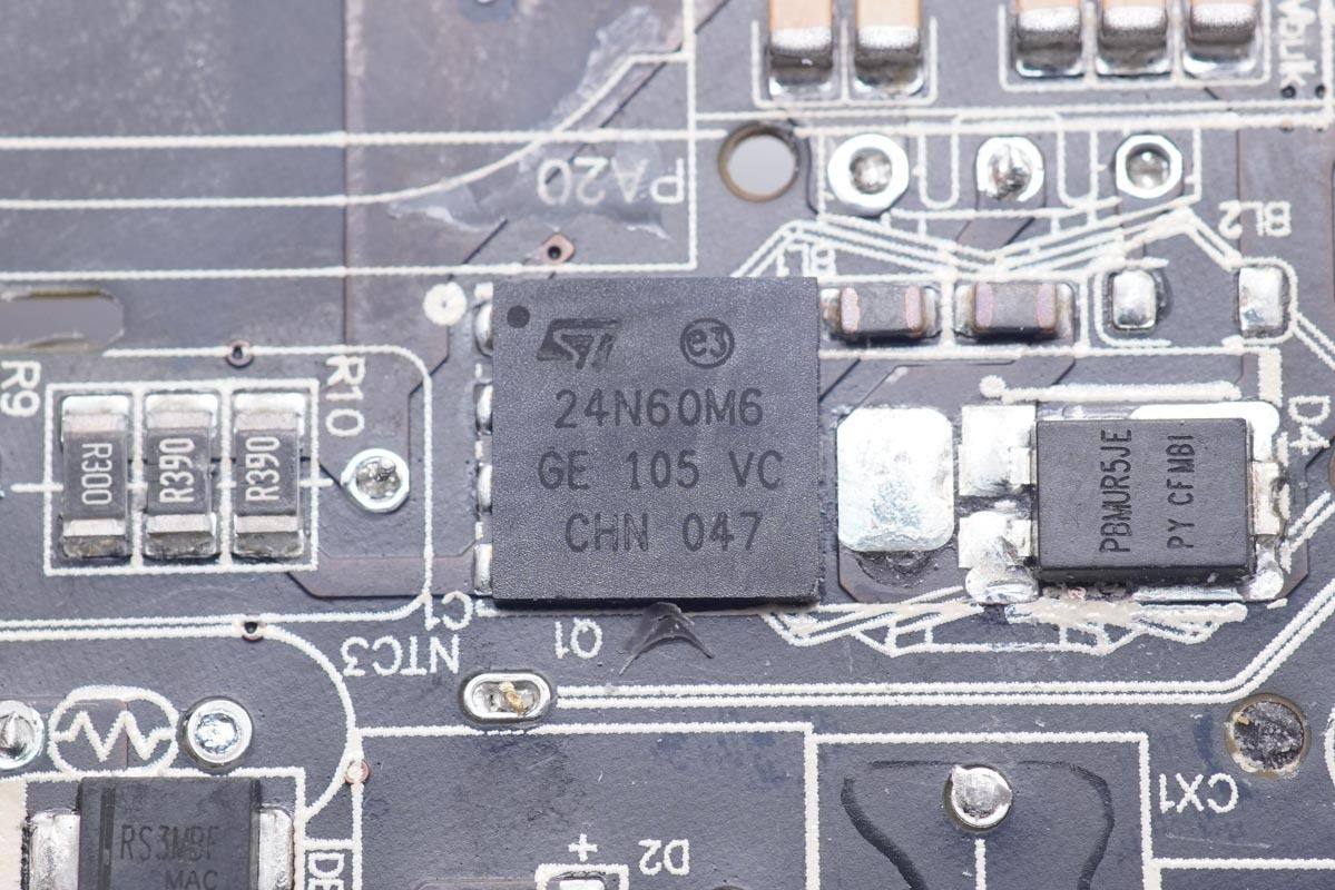

PFC开关管采用意法STL24N60M6,NMOS,耐压600V,导阻209mΩ。

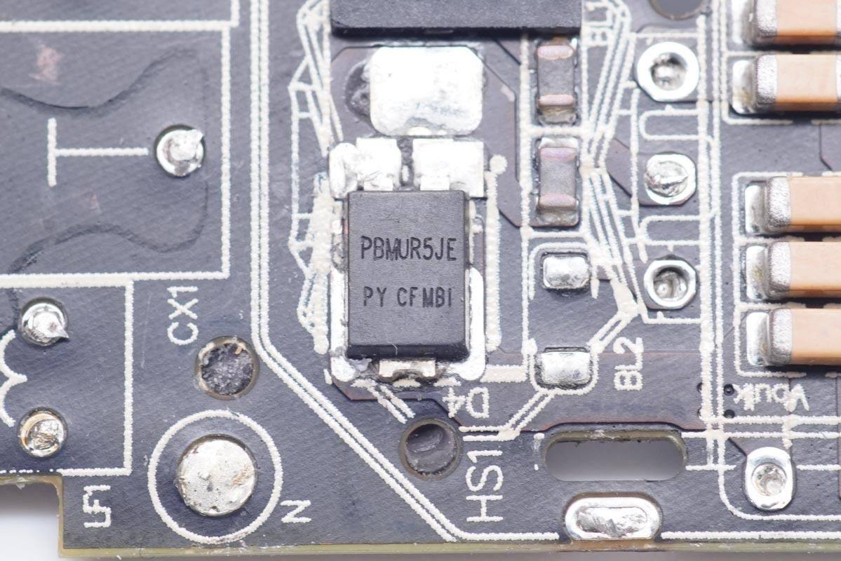

平伟 PBMUR5JE快恢复二极管,用于PFC升压整流。

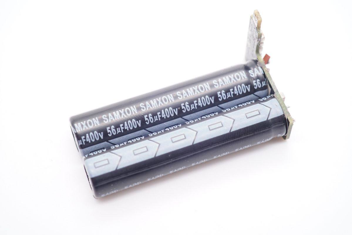

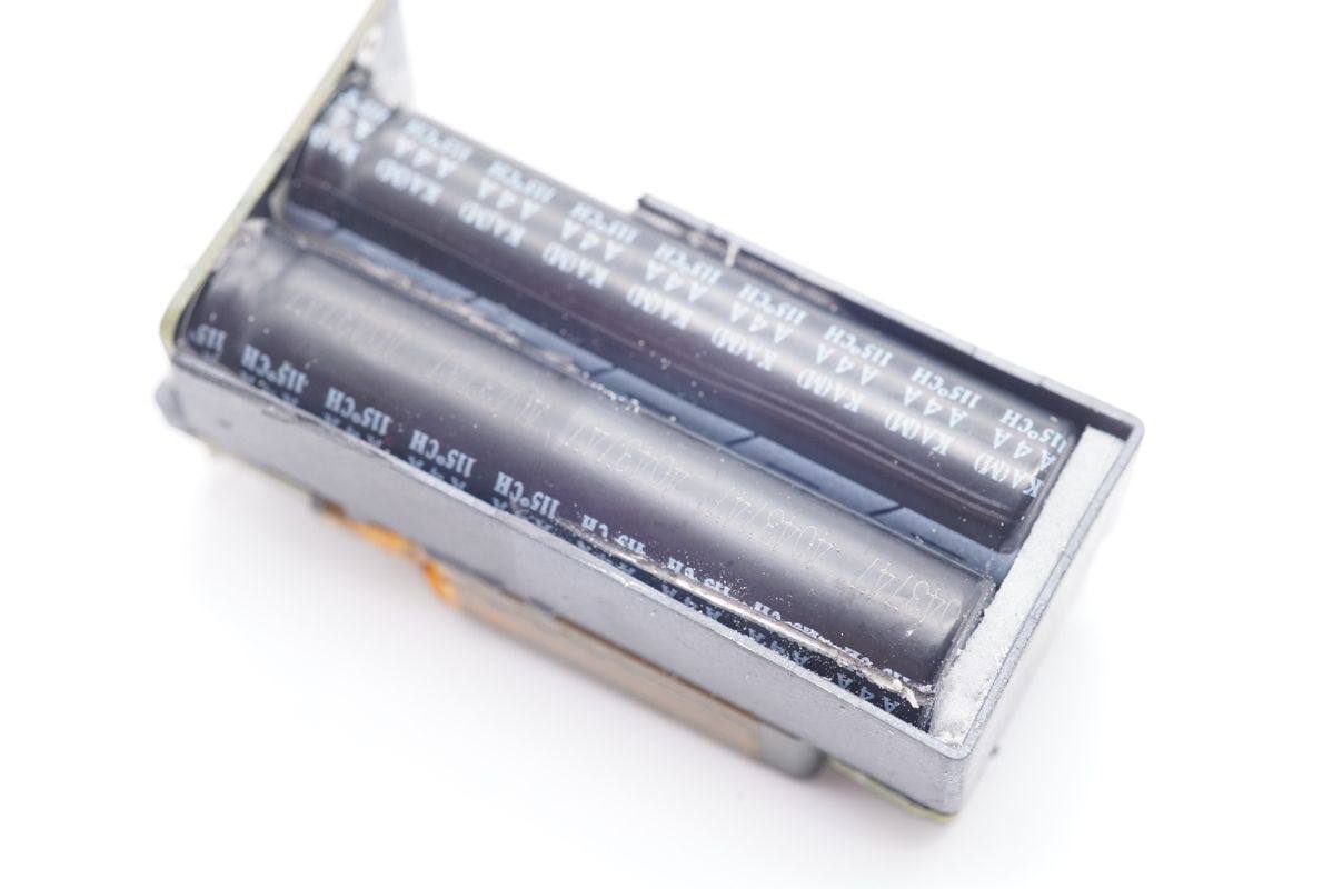

两颗高压滤波电解电容放置在塑料绝缘壳体内,顶部间隙填充了减震泡棉。
两颗电解电容均采用SAMXON三信品牌,规格400V 56μF,并联焊接在PCB板上。

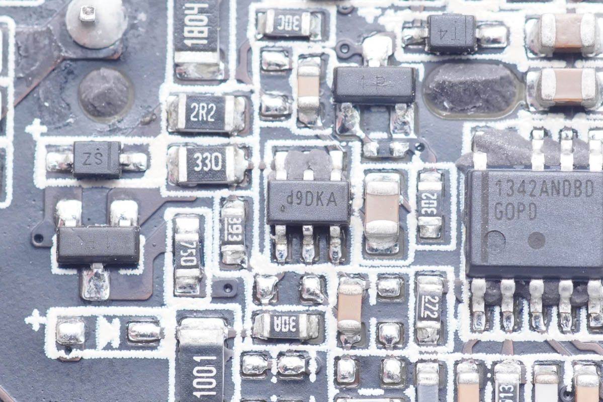

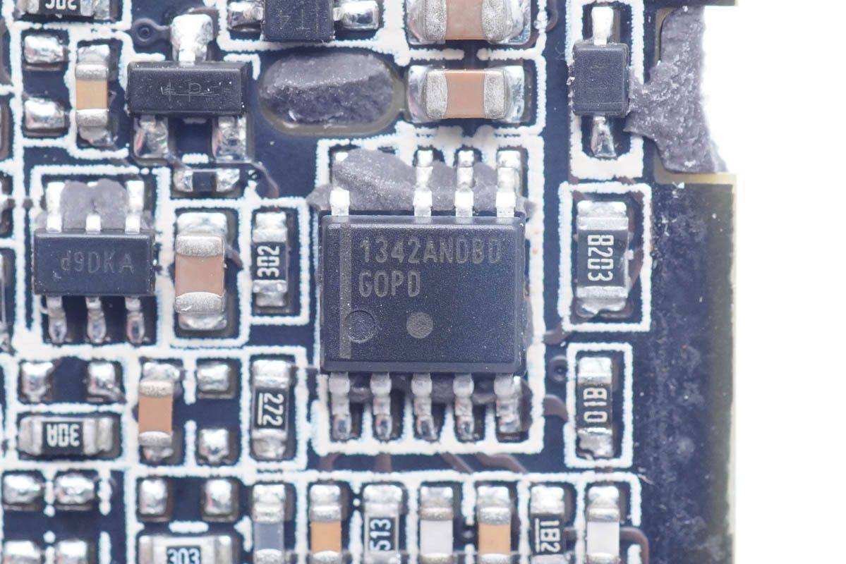

PWM为ON安森美NCP1342,这是一颗高频初级PWM控制器,内置主动X2电容放电和多重完善的保护功能。

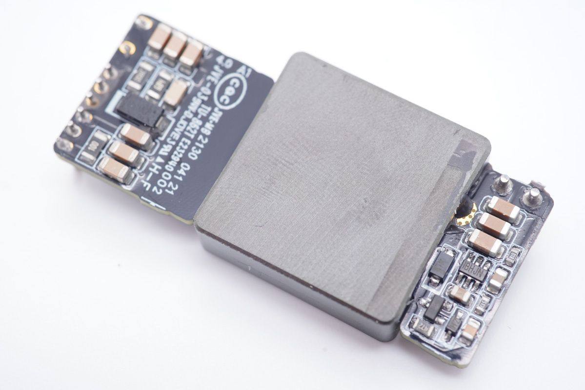

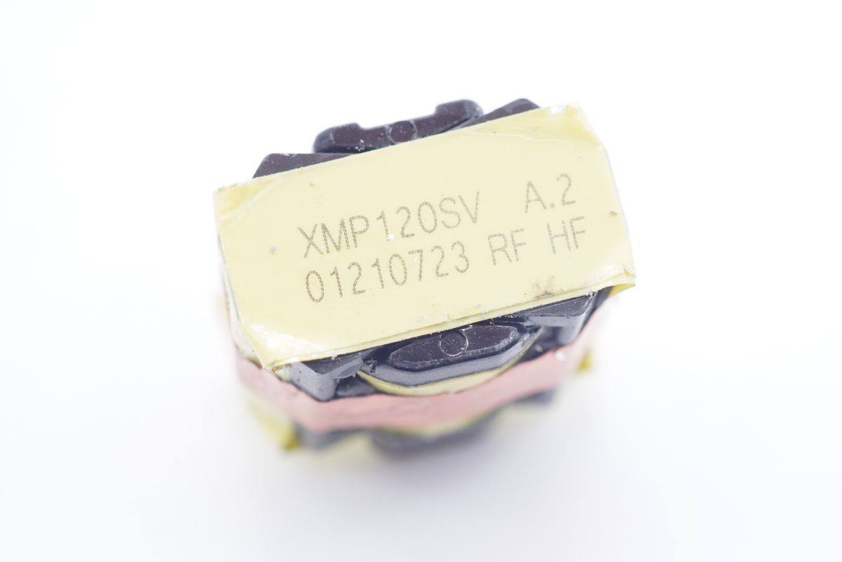

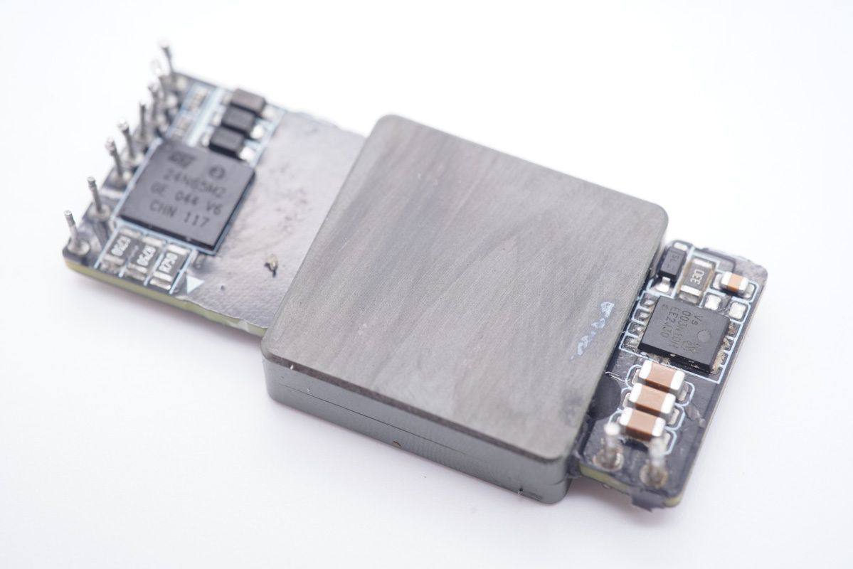

初级开关MOS以及同步整流电路焊接在平面变压器所在的PCB板上。
平面变压器另外一面焊接初级吸收电路和同步整流控制电路。

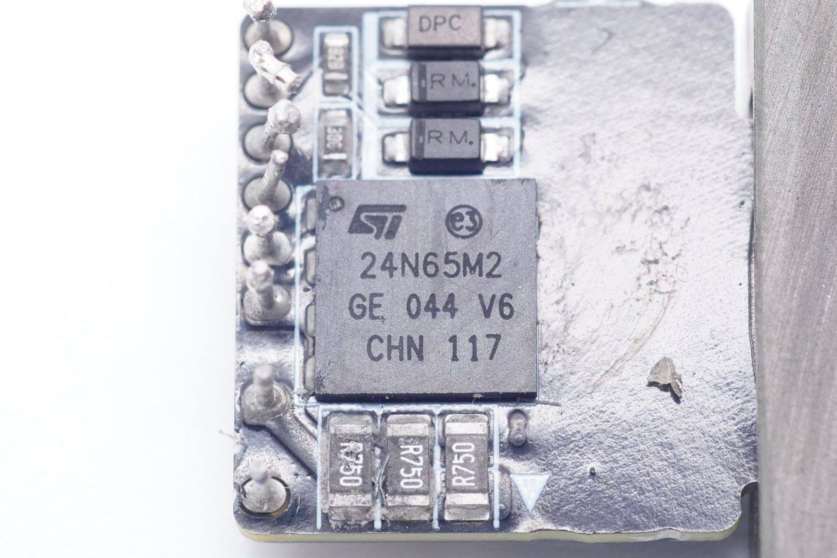

初级开关MOS采用意法STL24N65M2,NMOS,耐压650V,导阻0.25Ω。下方3颗并联的0.75欧电阻是初级电流检测电阻。

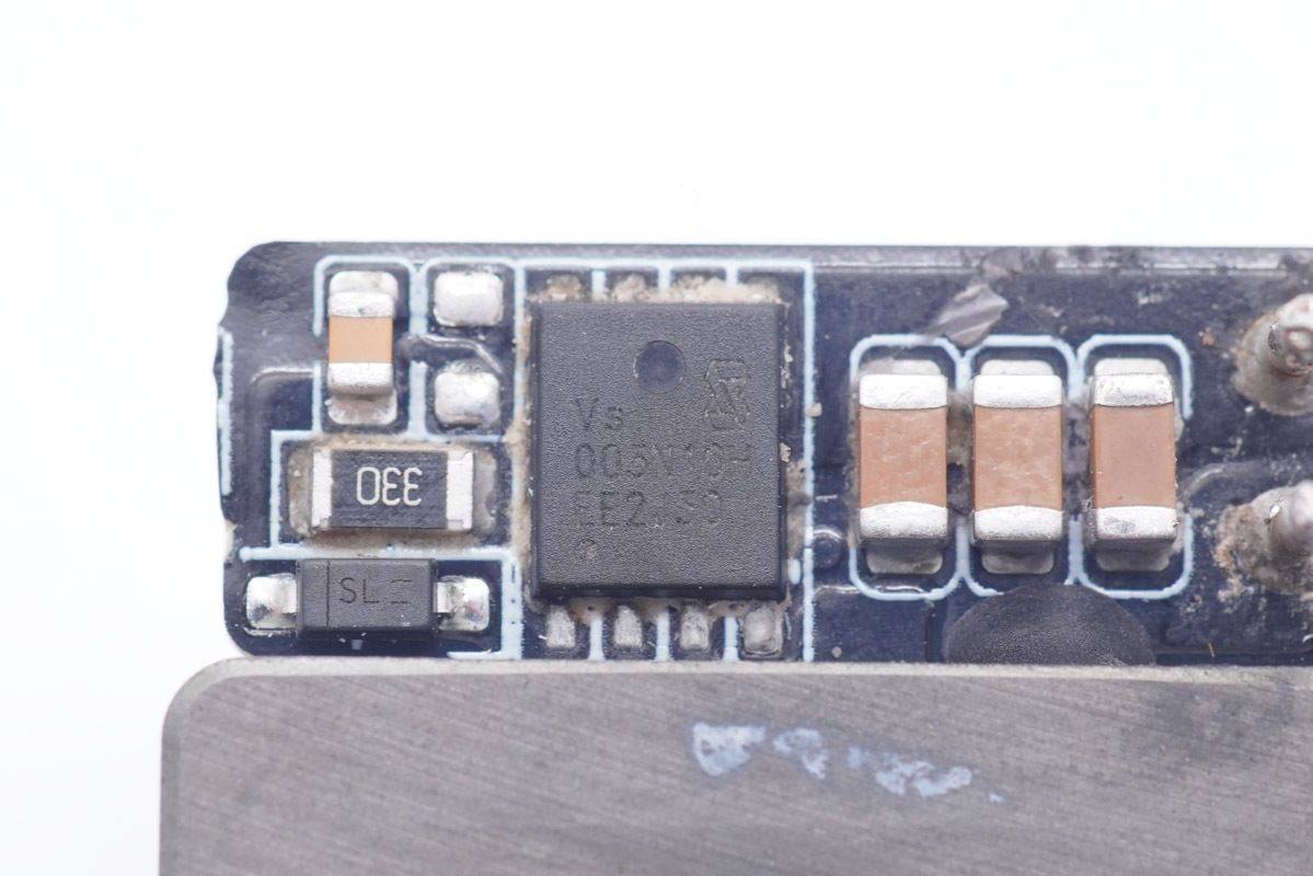

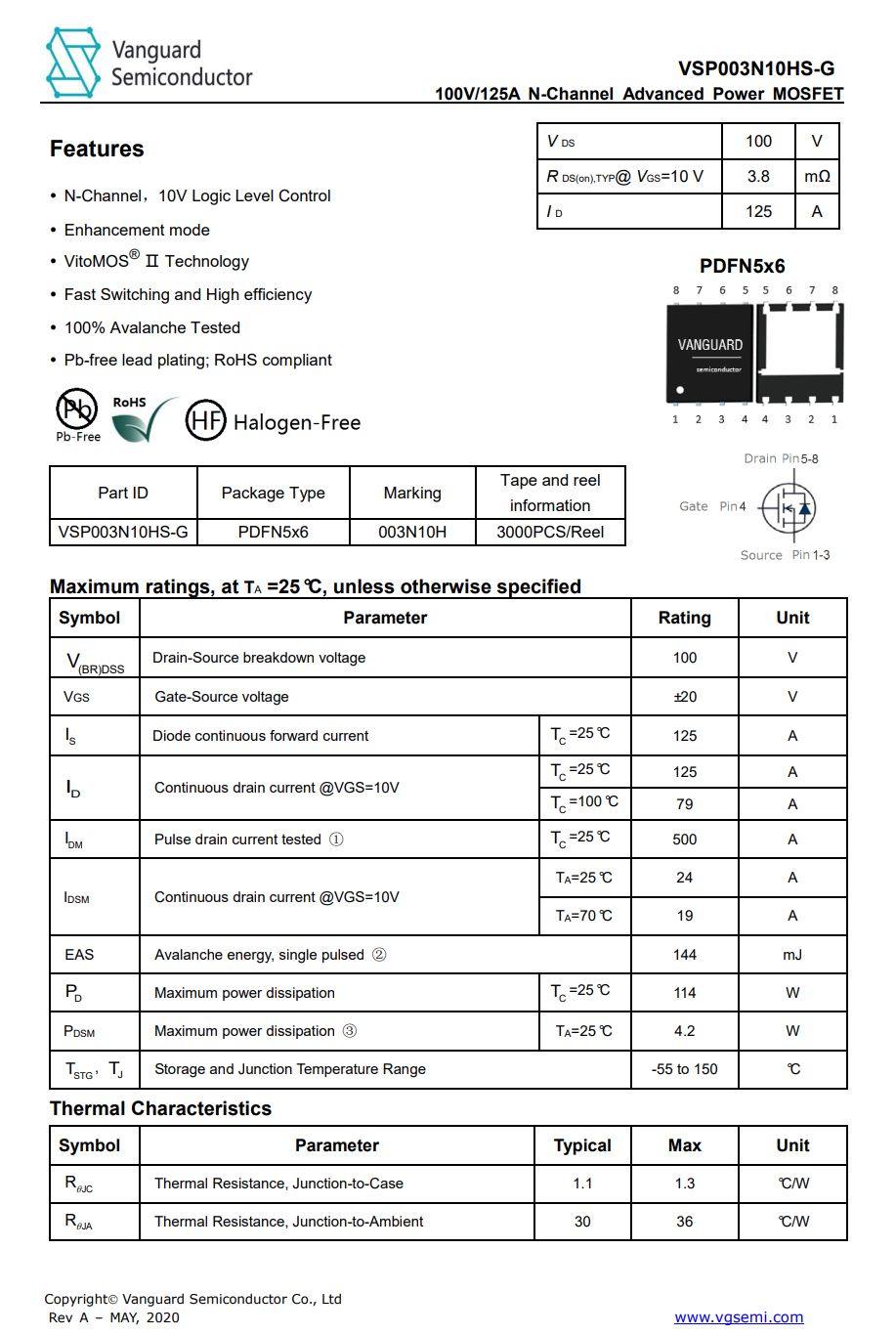

同步整流MOS管来自威兆半导体,型号VSP003N10HS,NMOS,支持10V逻辑电压驱动,导阻3.8mΩ,采用DFN5*6封装。
威兆半导体 VSP003N10HS 详细资料。充电头网了解到,威兆的MOS产品已经进入小米、vivo、OPPO、华为、荣耀、三星、努比亚、MOTO、飞利浦、公牛等知名品牌快充供应链,并以过硬的产品品质,获得了市场的高度认可。

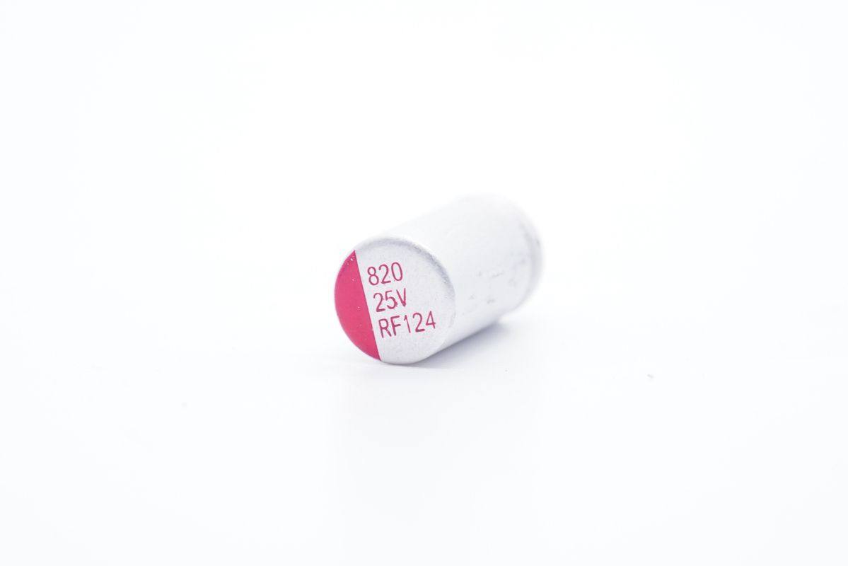

同步整流输出滤波固态电容,规格为25V 820μF。

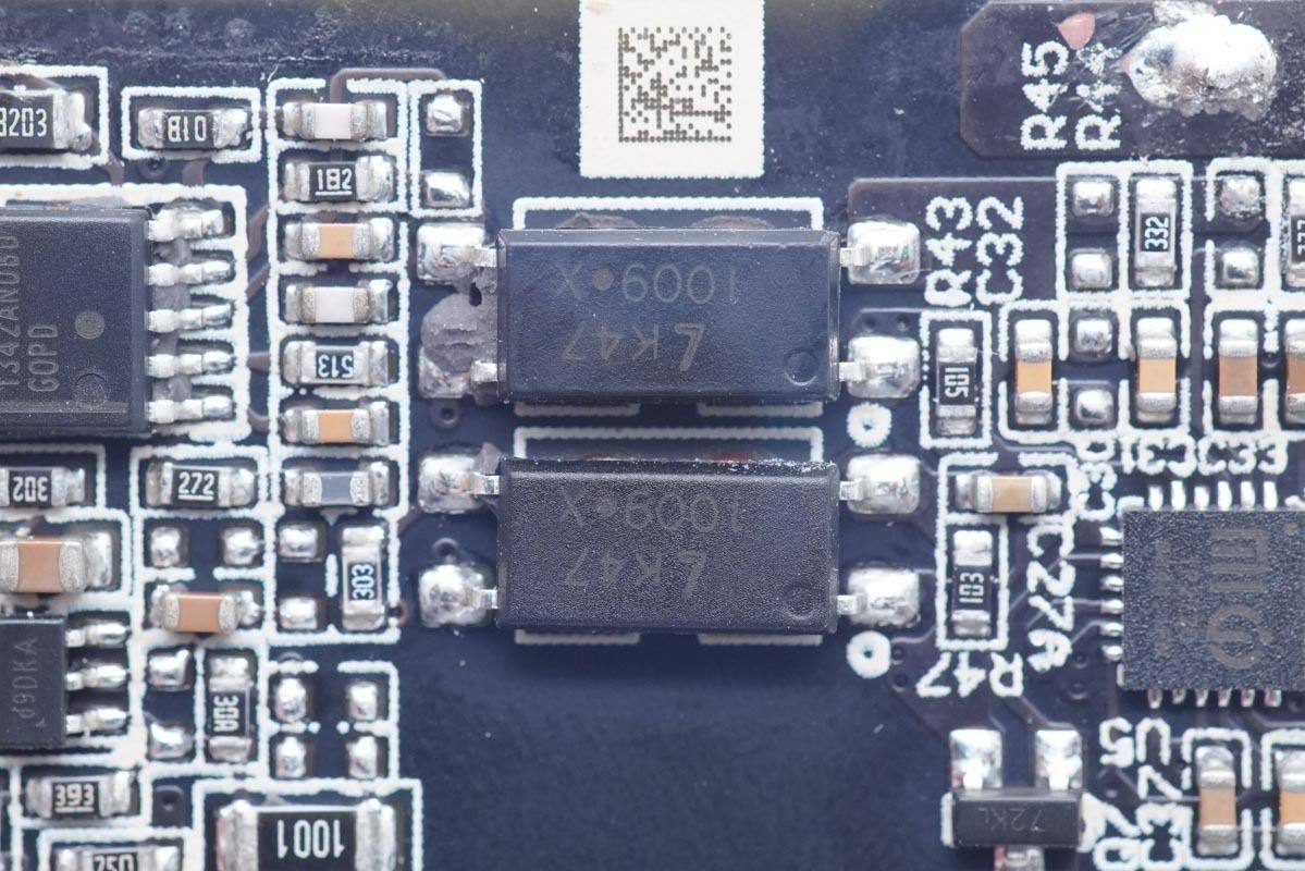

主PCB板设置两颗光耦,用于输出电压调节及保护控制。

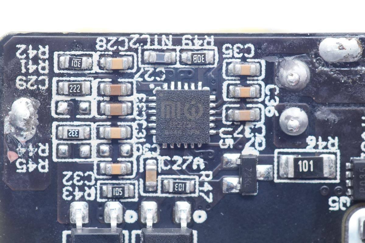

接口协议芯片来自英集芯,小米定制型号IP2729,与小米120W氮化镓快充同型号,内置集成了USB PD、QC3.0快充以及小米120W秒充协议,功能十分强大。
此前,英集芯的快充芯片还被小米9原装充电器、诺基亚7原装充电器、努比亚120W氮化镓充电器等系统内电源配件采用。此外,英集芯的其它系列快充芯片也获得小米、华为、三星等客户的高度认可。

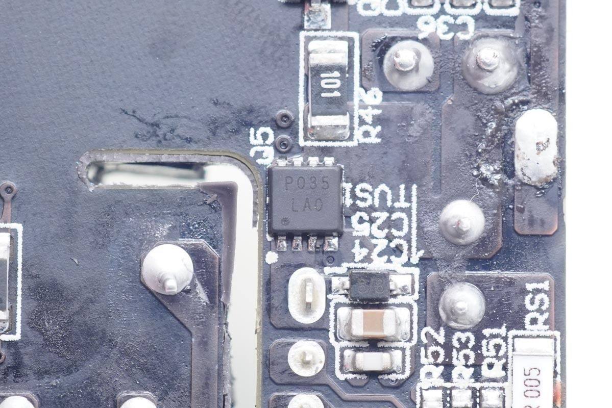

输出VBUS开关管特写。

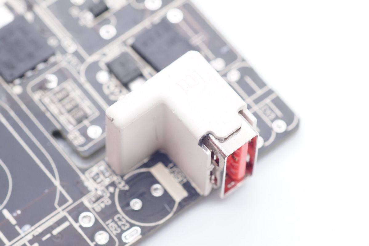

USB-A接口为小米定制,外套防尘外壳。

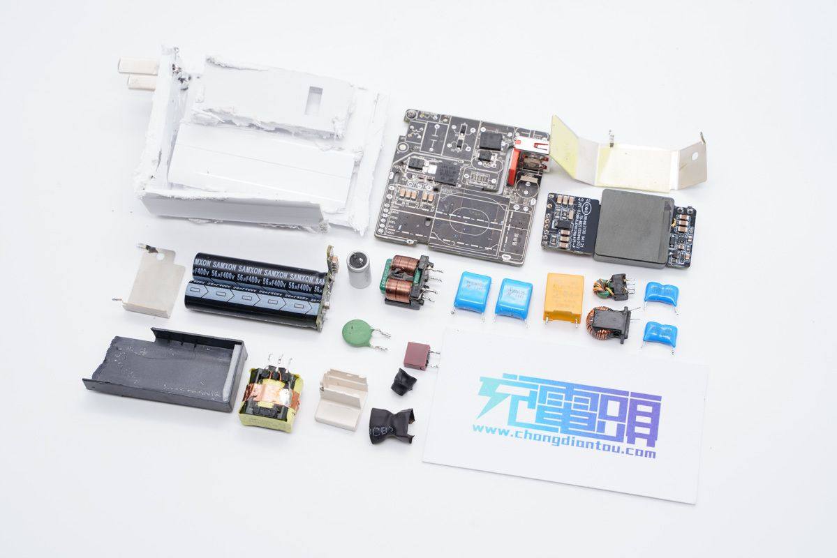

充电器全部拆解完毕。
