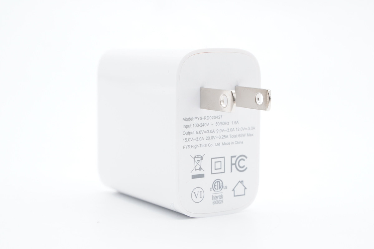

充电器采用PC阻燃材质白色外壳,表面钢琴烤漆工艺处理十分光滑,整体看上去十分简洁。
输入端插脚为美规。
外壳上印有充电器参数
型号:PYS-RD020427
输入:100-240V~50/60HZ 1.6A
输出:5V3A、9V3A、12V3A、15V3A、20V3.25A 65W Max
制造商:鹏元晟高科技股份有限公司
充电器已经通过了FCC、ETL认证,以及VI级能效认证。

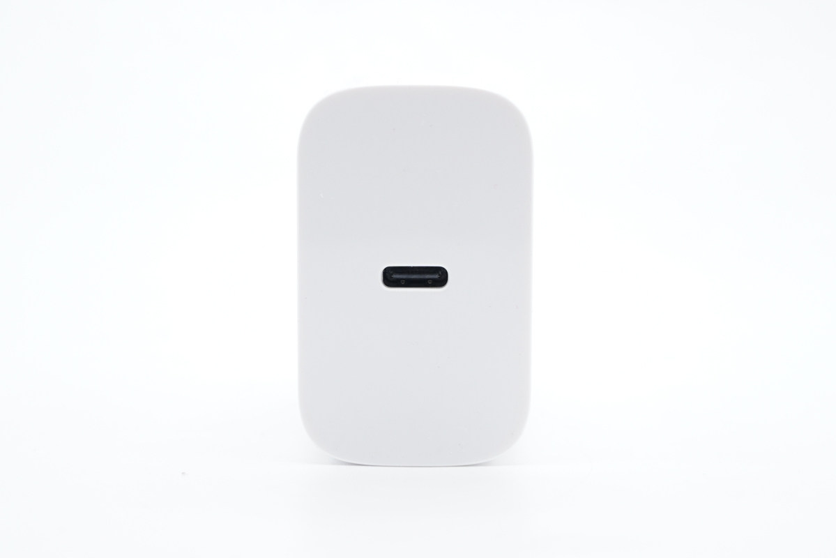

顶面设有单USB-C接口,居中设计,黑色胶芯不露铜。

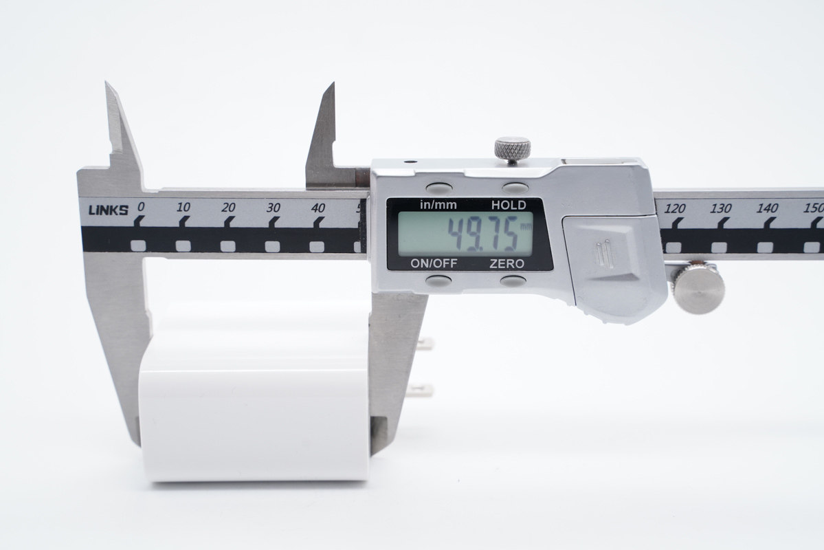

测得充电器机身高度为49.75mm。

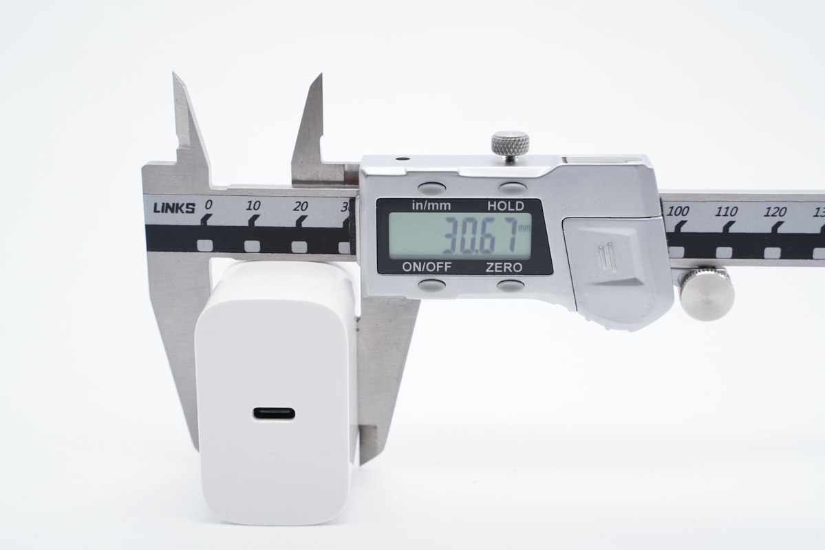

厚度为30.67mm。通过三维算得充电器体积约为76cm³,功率密度为0.86W/cm³。

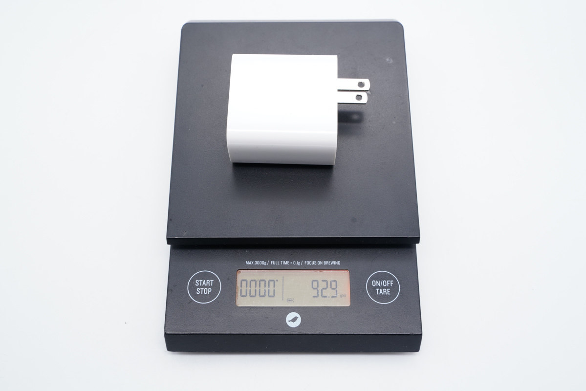

重量约为93g

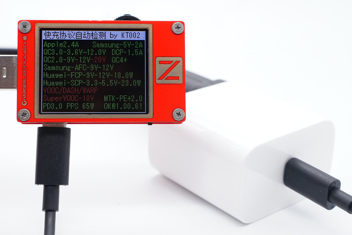

使用ChargerLAB POWER-Z KT002测得充电器支持Apple 2.4A、Samsung 5V2A、DCP协议,以及QC2.0/3.0、AFC、FCP、SCP、PE2.0、PD3.0、PPS快充协议。
此外还测得其具备5V3A、9V3A、12V3A、15V3A、20V3.25A五组固定电压档位,以及3.3-11V5A和3.3-21V3A两组PPS电压档位。

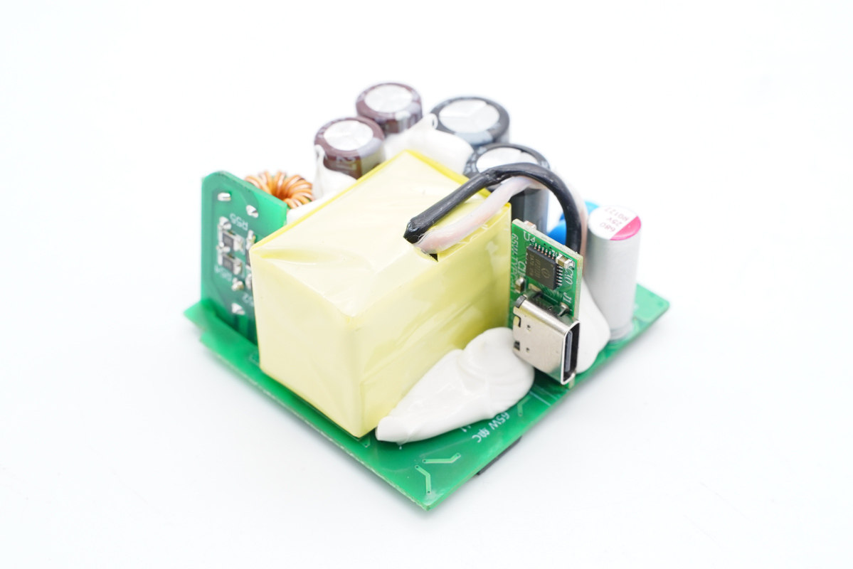

二、鹏元晟65W氮化镓快充拆解

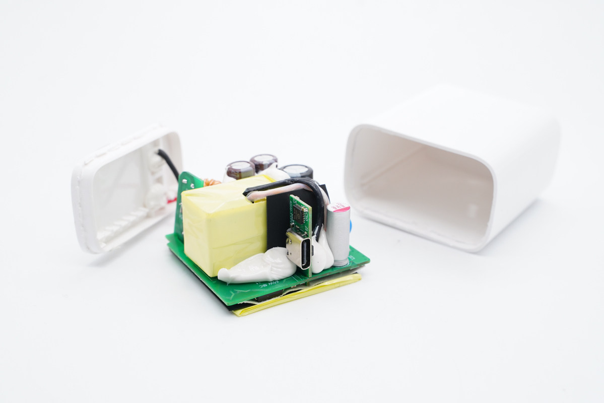

将输入端外壳拆开,红黑导线两端均打胶加固。
变压器和输出端小板间有绝缘板隔离,小板打胶加固。

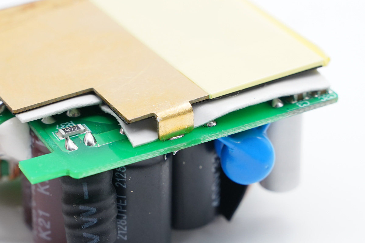

PCB板背面设有导热垫和黄铜散热片帮助散热,散热片锡焊固定。

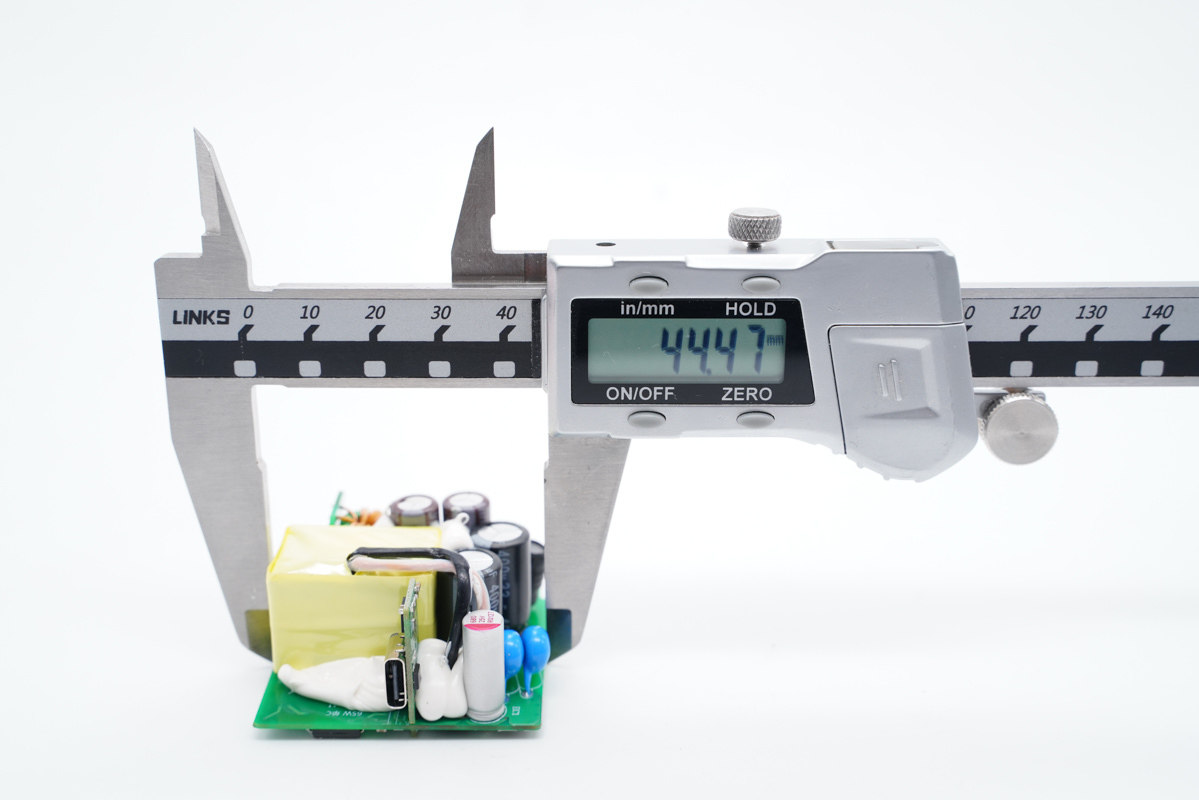

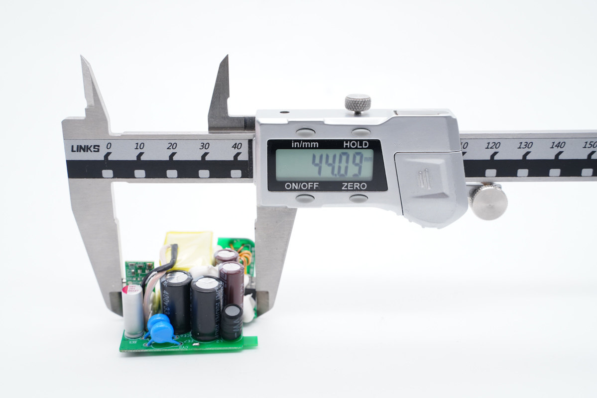

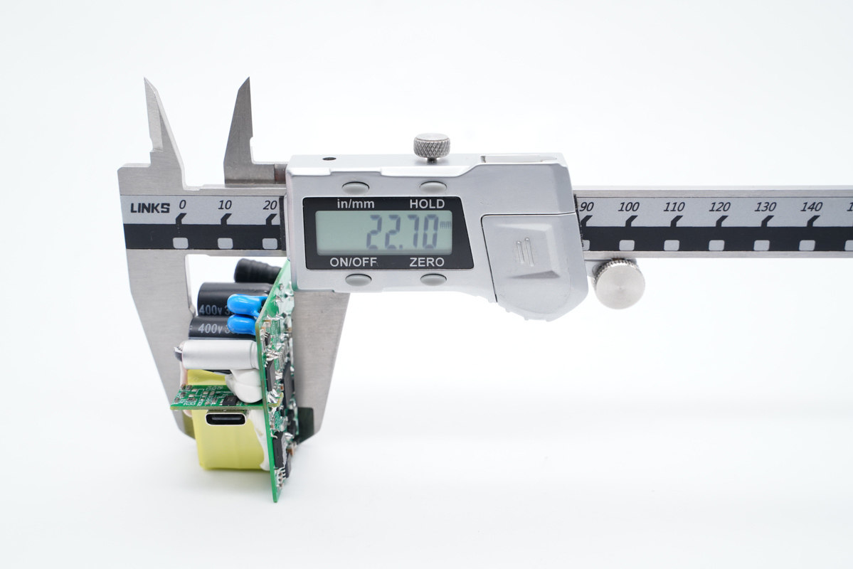

测得模块长度为44.09mm。
宽度为44.47mm。
厚度为22.7mm。

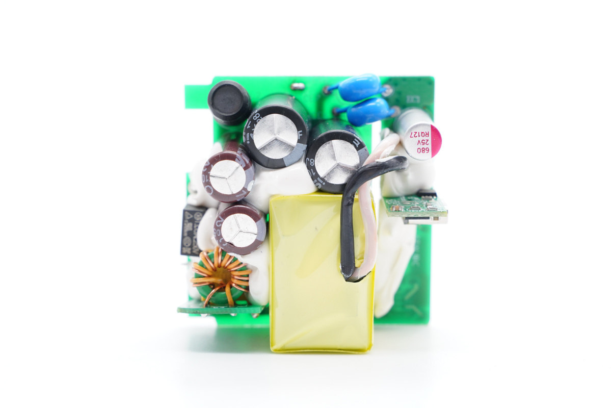

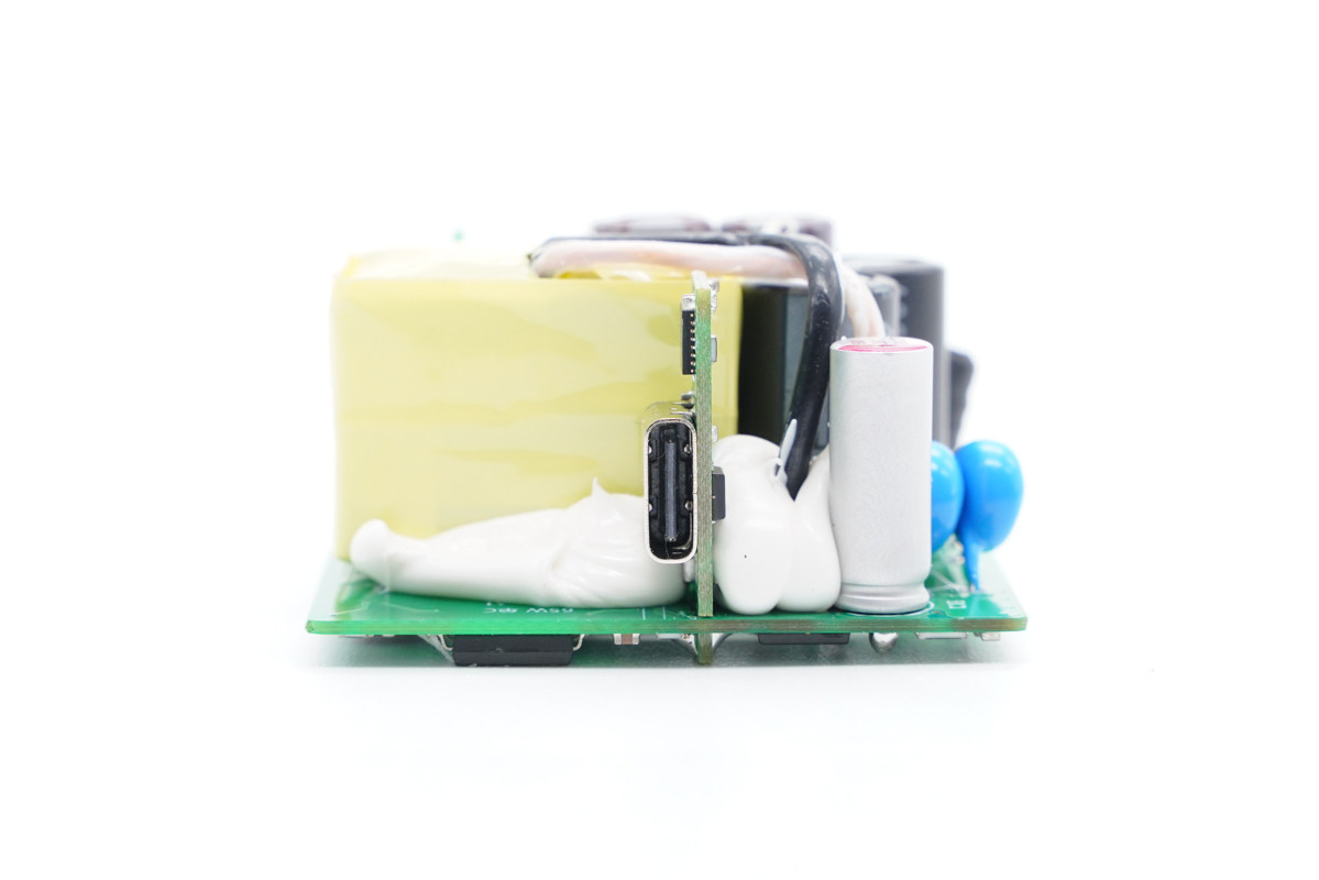

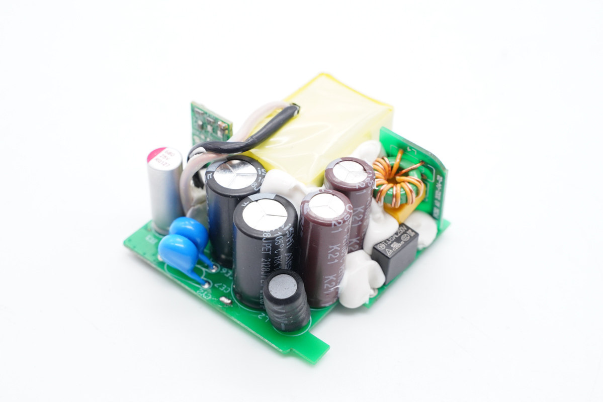

PCB板正面一览,电容、变压器等器件打胶加固。

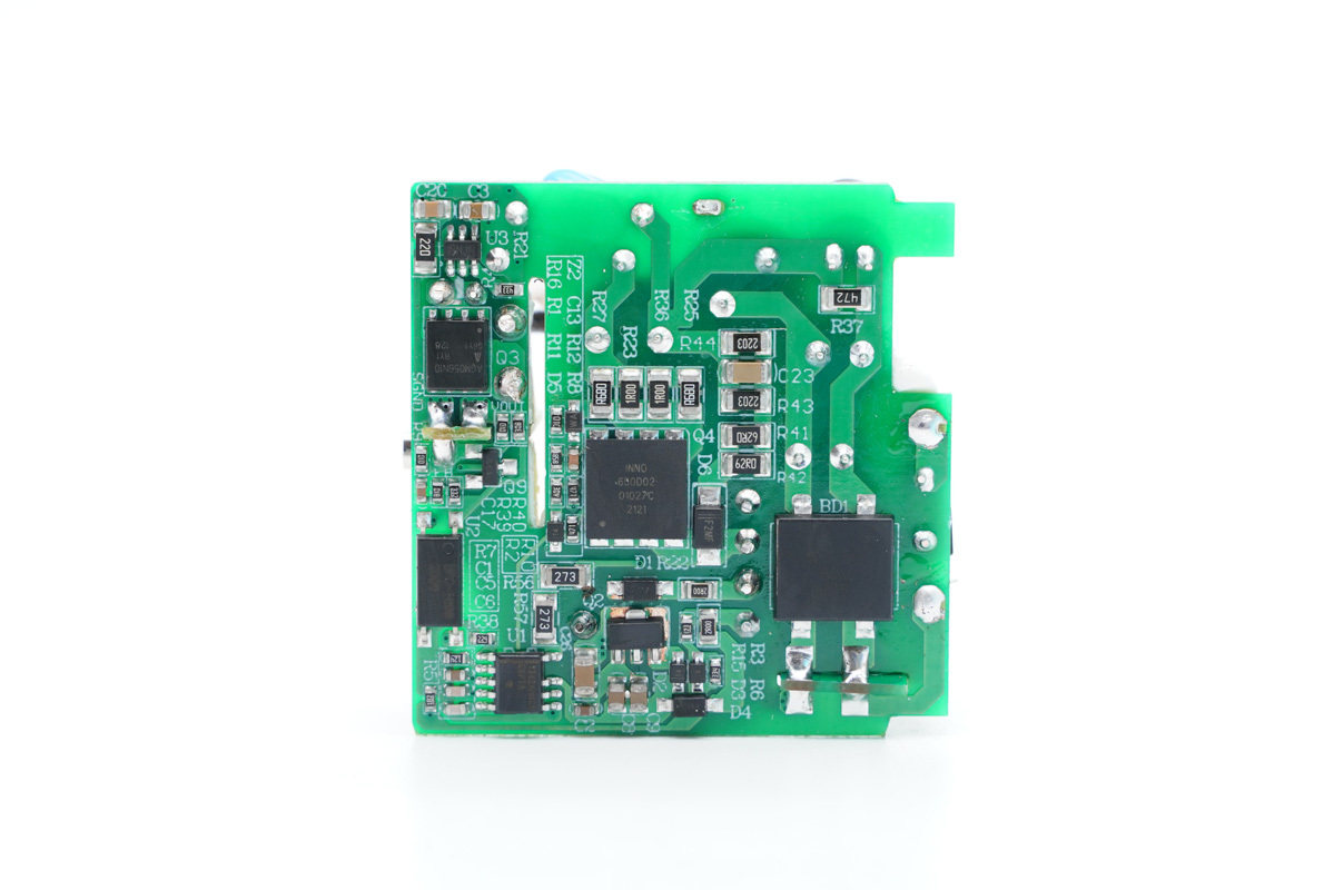

PCB板背面一览,大小器件焊接干净利落,做工水准高。

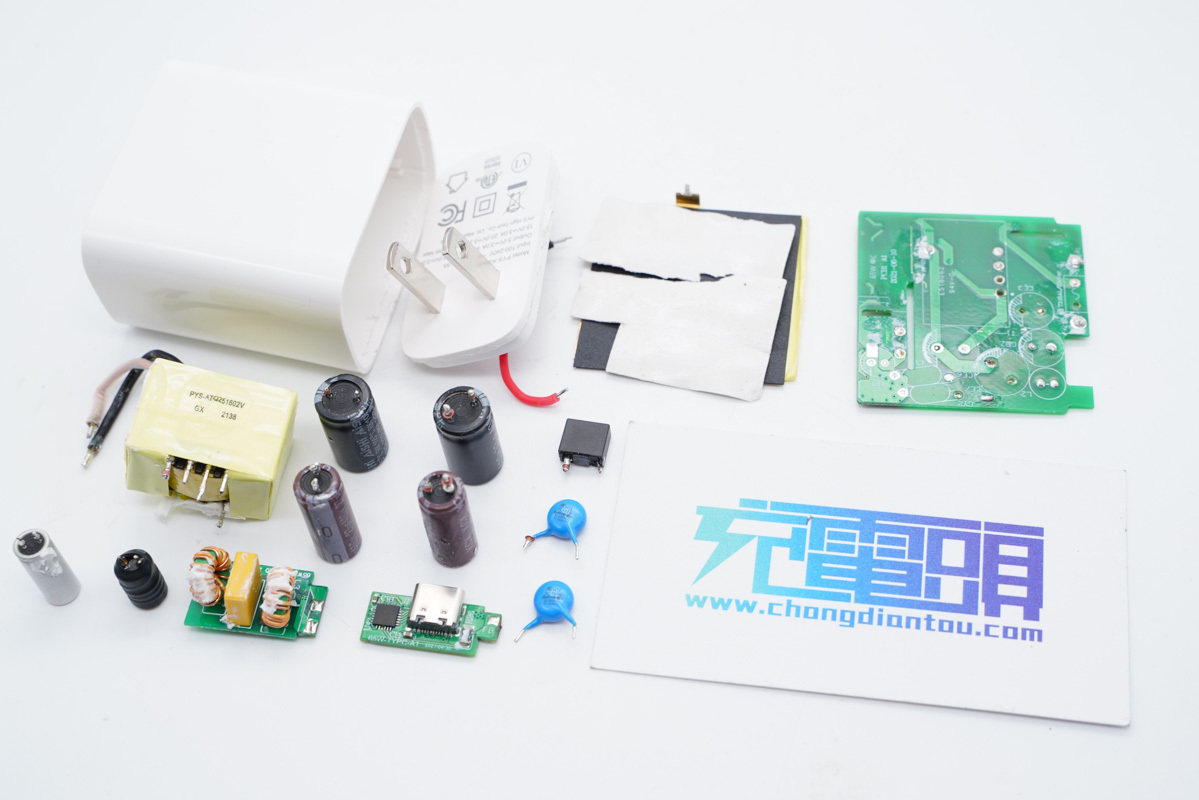

通过观察发现,这款充电器采用高频QR开关电源架构,协议芯片控制输出电压,下面我们从输入端开始了解各器件的信息。
输入端设有一块小板,主板上有延时保险丝、工字电感以及四颗高压滤波电解电容。

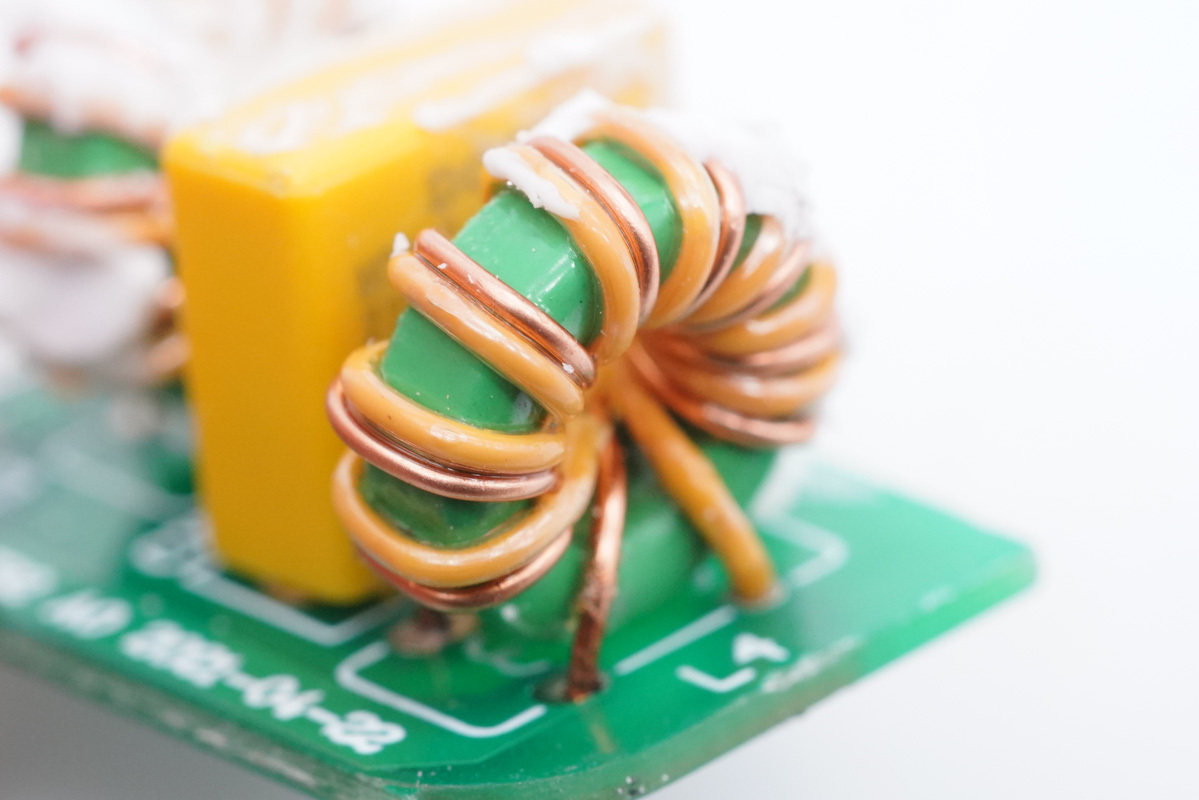

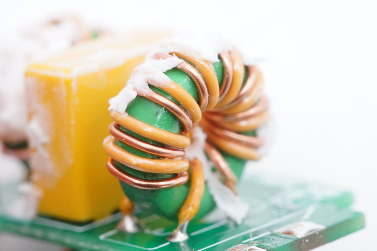

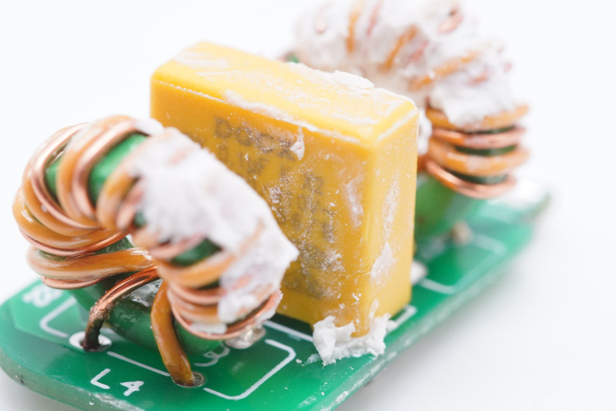

小板上设有两颗共模电感和安规X电容。
延时保险丝特写,3.15A 250V。
共模电感双线绕制,用于滤除EMI干扰。
另一颗共模电感特写。
安规X电容来自成希电子。

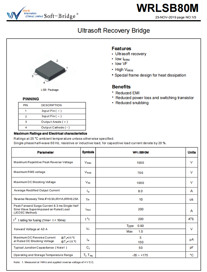

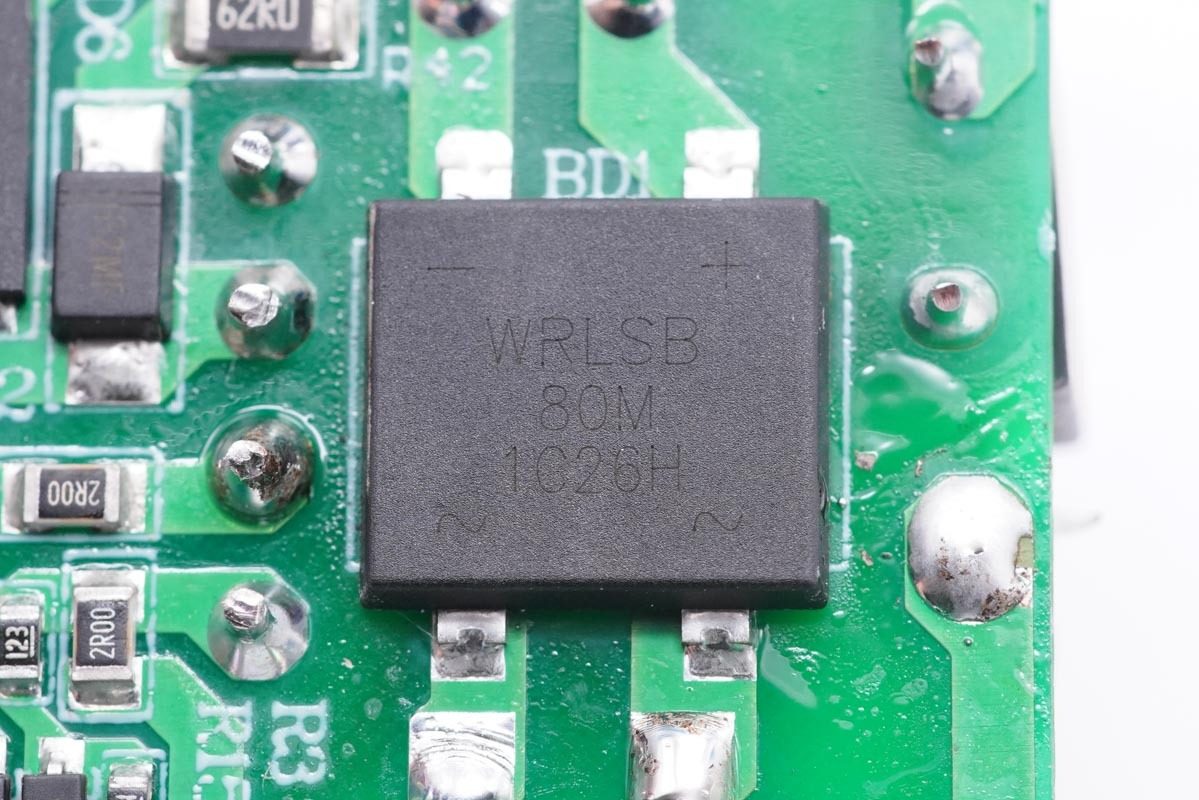

输入端整流桥WRLSB80M来自深圳市沃尔德实业有限公司,这颗软桥通过较软的恢复曲线,比较平滑的关断特性,可以降低二极管结电容达到非常少的谐波振荡产生的效果。选用的LSB封装,拥有良好的散热特性,帮助中大瓦数适配器提升可靠性,单颗可做60W+。
沃尔德 WRLSB80M 资料信息。
充电头网拆解了解到,沃尔德的软桥还被摩米士100W 2A2C氮化镓快充、努比亚1A1C 45W氘锋氮化镓快速充电器、公牛65W PD快充插座、麦多多2C1A 65W氮化镓充电器、鸿达顺65W 氮化镓充电器、OPPO 50W饼干氮化镓快充、ROCK 65W氮化镓充电器等多款快充产品采用,产品性能获得客户一致认可。
工字电感外套绝缘管。
两颗黑色高压滤波电解电容来自国内知名品牌AiSHi艾华,规格均为400V 33μF。

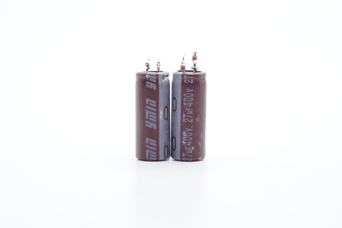

另外两颗采用永铭KCX系列,规格为400V 27μF。该系列产品工作温度范围在-55℃~105℃,3000小时寿命,并具备抗雷击、低漏电流(低待机功耗)、高纹波电流、高频低阻抗等性能优势。
充电头网了解到,凭借小体积的特点,永铭KCX系列电解电容还被公牛65W氮化镓快充、飞利浦65W氮化镓快充插座、摩米士65W 2C1A氮化镓快充充电器、柚比30W 1A1C氮化镓快充充电器、京造65W 1A1C氮化镓快充充电器、努比亚65W 2C1A氘锋氮化镓快充等产品采用,获得客户一致认可。
另一侧设有变压器,打胶加固。

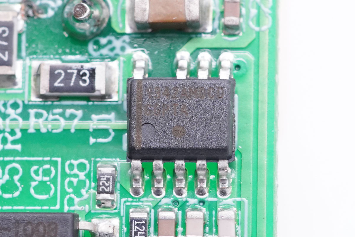

开关电源主控芯片为ON安森美NCP1342,这是一颗高频反激准谐振初级PWM控制器,内置主动X2电容放电、支持宽范围Vcc供电、支持外接热敏电阻进行过热保护和多重完善的保护功能。

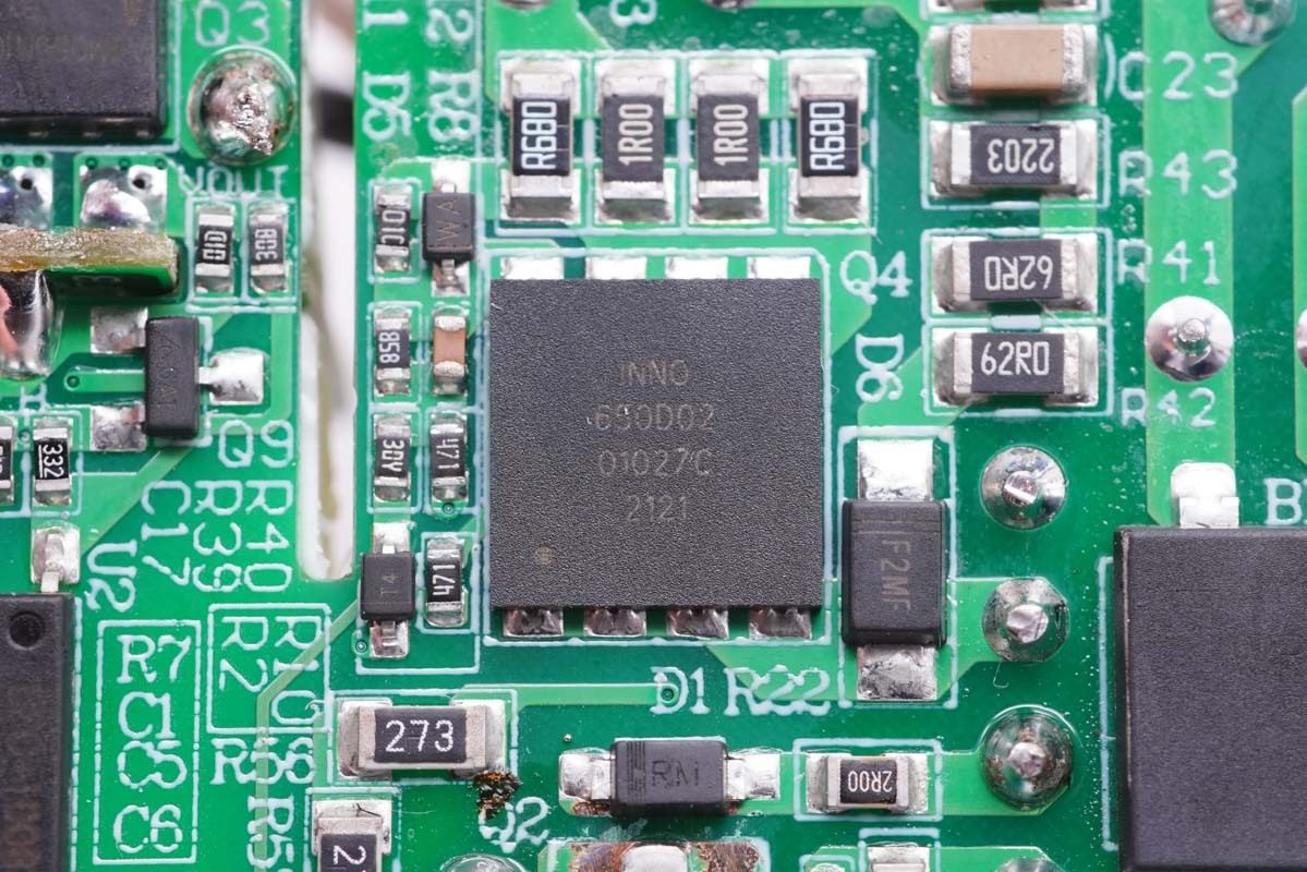

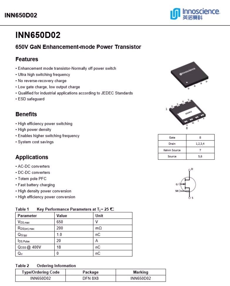

高压开关MOS管采用英诺赛科INN650D02氮化镓功率芯片,额定耐压为650V,峰值耐压750V,导阻低至0.2Ω,符合JEDEC标准的工业应用要求,支持ESD保护,支持开尔文源极。最高工作温度150℃。
INN650D02 “InnoGaN”开关管高频特性好,且导通电阻小,适合高频高效的开关电源应用,采用DFN8*8封装,具备超低热阻,散热性能好,适合高功率密度的开关电源应用。
值得一提的是,INN650D02 “InnoGaN”开关管基于业界领先的8英寸生产加工工艺,是目前市面上最先量产的先进制程氮化镓功率器件,这项技术的大规模商用将推动氮化镓快充的快速普及。
英诺赛科INN650D02详细资料。

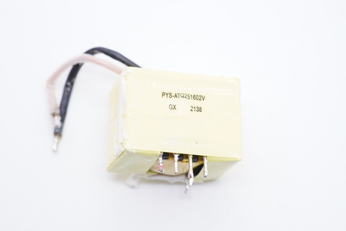

ATQ25变压器特写。

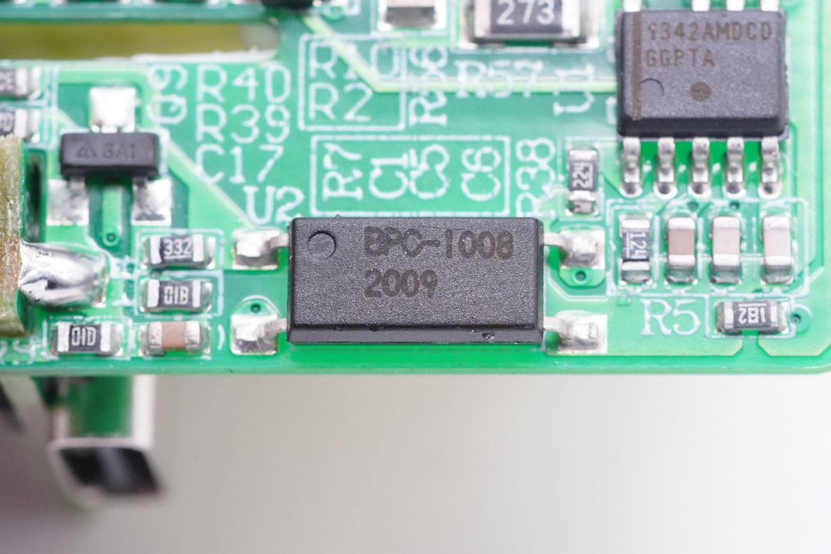

BPC-1008光耦,用于初级次级通信,反馈调节输出电压。

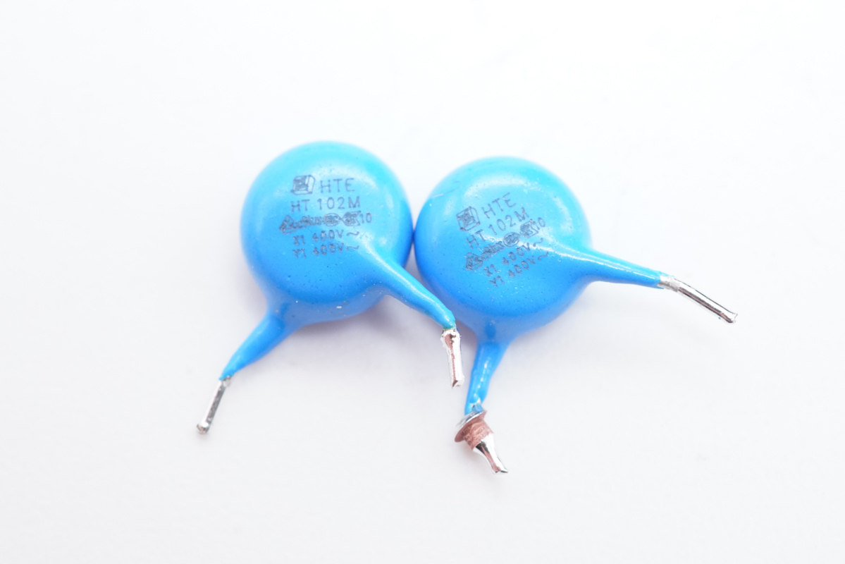

两颗Y电容特写。

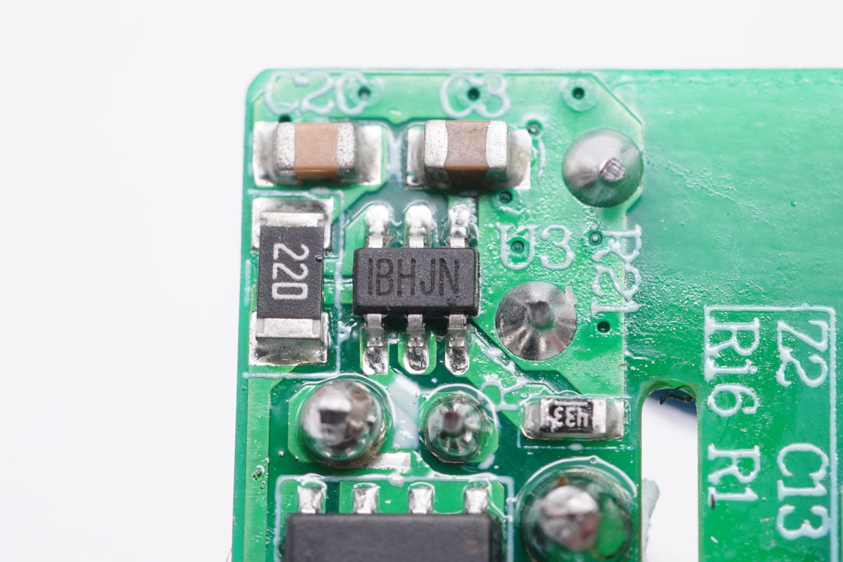

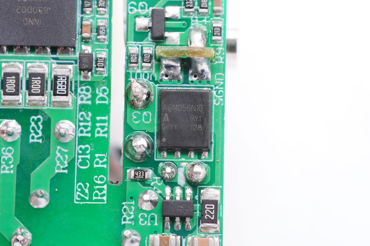

丝印IBHJN的同步整流控制器,MPS MP6908A,最高工作频率600KHz,支持DCM/CCM/QR准谐振工作模式,内置振铃检测防止DCM和QR运行下误开通,支持逻辑电压和标准电压同步整流管。
同步整流管采用AGMsemi AGM056N10。

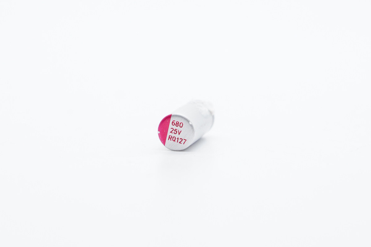

输出滤波固态电容特写,规格为25V 680μF。

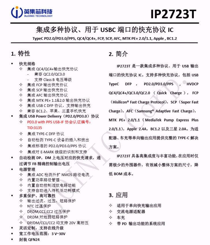

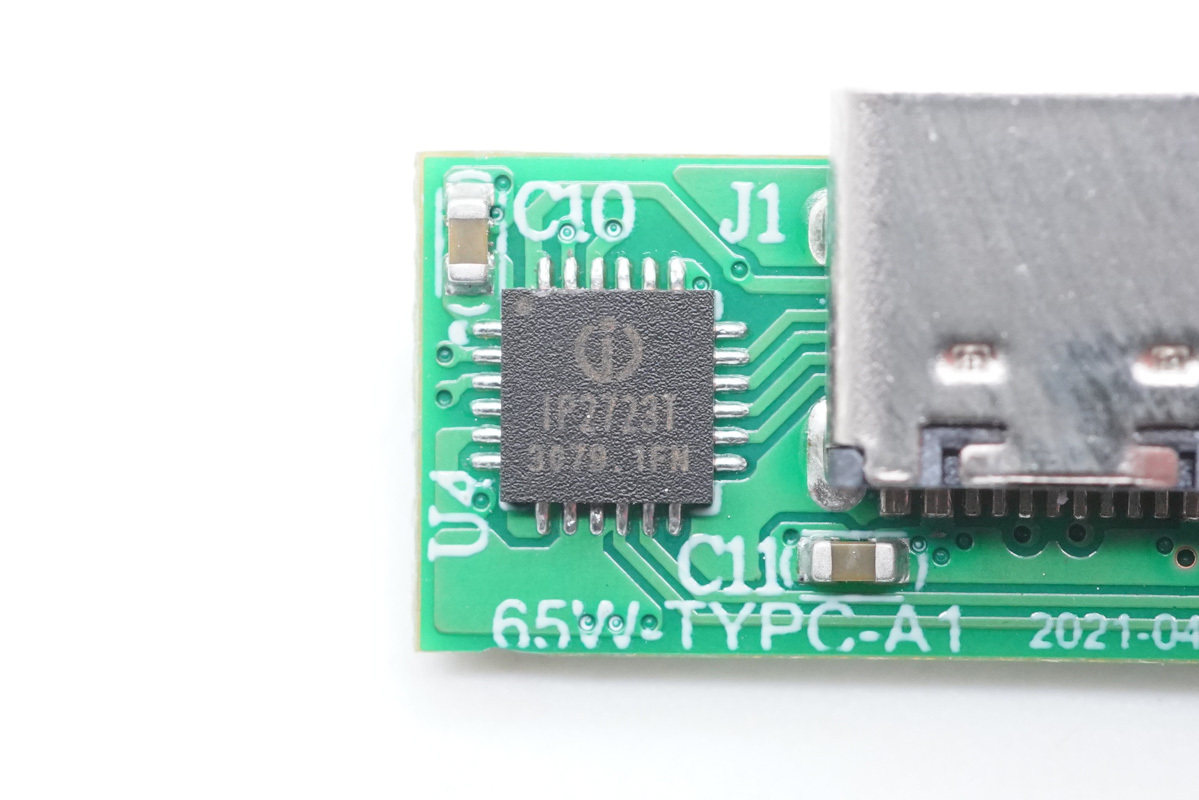

协议芯片采用英集芯IP2723T,该芯片已通过USB IF协会PD3.0 PPS认证,TID:3135,是一款集成多种协议、用于USB输出端口的快充协议IC。支持多种快充协议,包括USB TypeC DFP、PD2.0/3.0、PPS 、HVDCP QC4、QC4+、QC3.0/2.0、FCP、SCP、AFC、MTK PE+ 2.0/1.1、Apple 2.4A、BC1.2以及三星2.0A。
可为适配器、车充等单向输出应用提供完整的TYPE-C解决方案。此外IP2723T具备高集成度与丰富功能,在应用时仅需极少的外围器件,有效减小整体方案的尺寸,降低BOM成本。
英集芯IP2723T资料信息。
充电头网拆解了解到,英集芯IP2723T已被闪魔、摩米士、REMAX、麦多多、华科隆等多个品牌20W充电器采用,同时还被摩米士65W 2C1A氮化镓快充充电器、努比亚65W USB PD氮化镓充电器、努比亚1A1C 45W氘锋氮化镓快速充电器等氮化镓充电器使用,此外英集芯快充芯片还可用于车充、移动电源、适配器等各种充电领域,并被小米、京东京造、华为、三星、特斯拉等知名品牌的百余款产品采用。

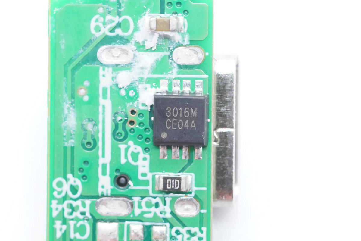

输出VBUS开关管特写,丝印3016M。

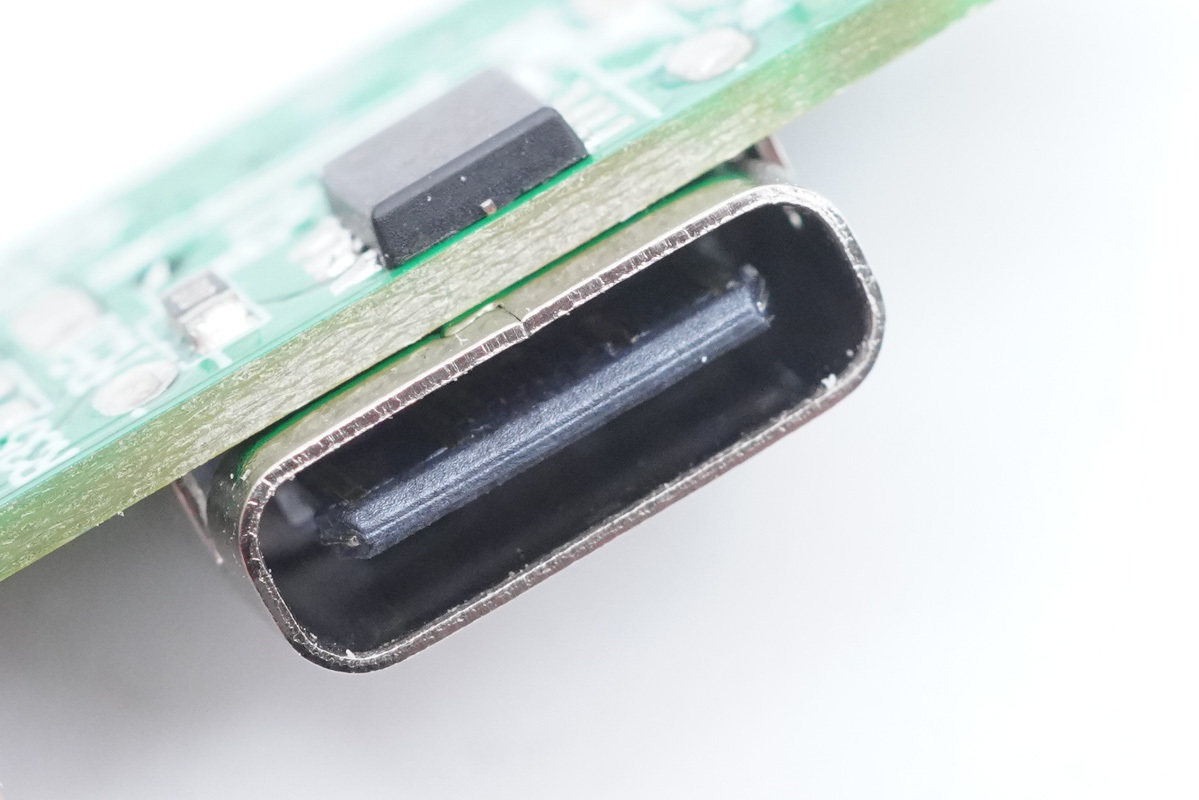

USB-C母座特写,过孔焊接。
