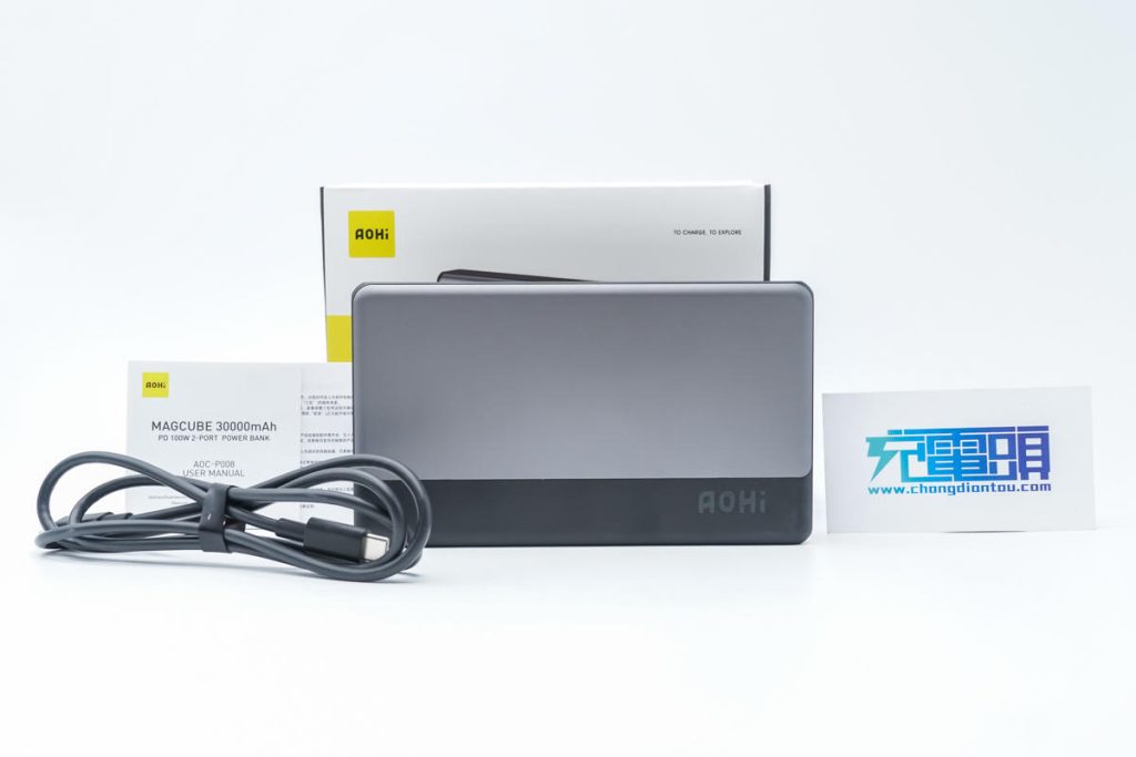

AOHi MAGCUBE 30000mAh 产品包装正面印刷外观,还有产品的关键特性,30000mAh容量,100W输出和双接口配置。
打开包装,内含移动电源、100W C2C充电线和说明书。

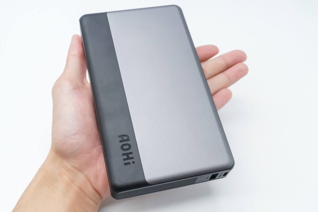

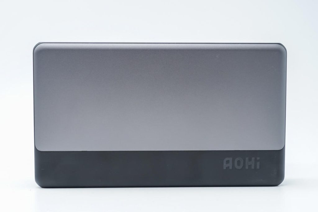

AOHi MAGCUBE 30000mAh移动电源的正面采用一块铝合金板和塑料材质拼接,下方有 AOHi 的 logo。
移动电源的背面也是一样的设计,有 MAGCUBE P30 的字样。

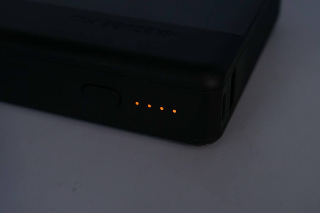

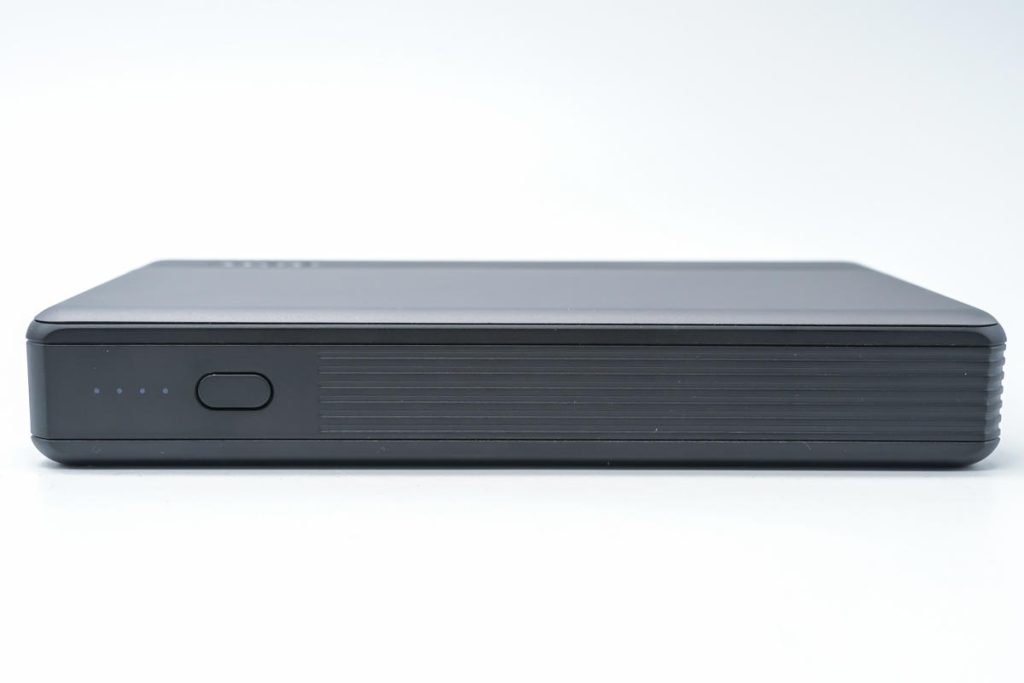

侧面有一颗电源键,电量指示灯也设置在旁边。
四颗电量指示灯为橙色。

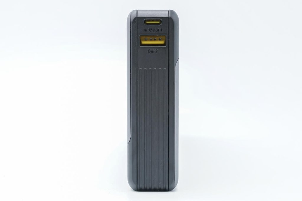

1C1A两个输出接口设计在移动电源的顶部,C口支持输入和输出。

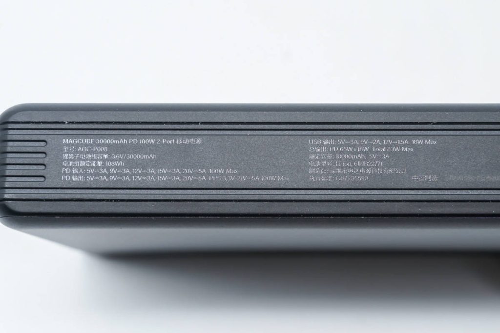

移动电源的侧面印有规格信息,这里为大家整理出来:
型号:AOC-P008
电池容量:3.6V/30000mAh
电池组额定能量:108Wh
PD输入:5V3A 9V3A 12V3A 15V3A 20V5A 100W Max
PD输出:5V3A 9V3A 12V3A 15V3A 20V5A
PPS 3.3V-21V5A 100W Max
USB输出:5V3A 9V2A 12V1.5A 18W Max
总输出:C口65W+A口18W
额定容量:18000mAh 5V3A
制造商:深圳市奥达电源科技有限公司

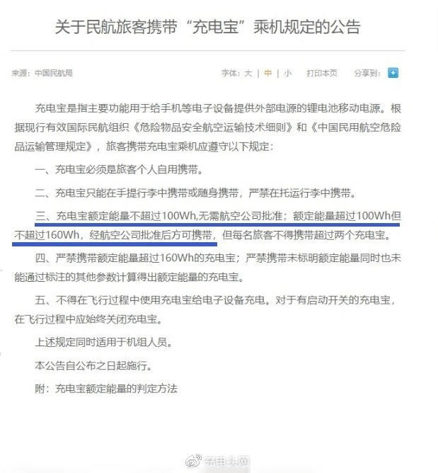

这款充电宝是108Wh,如果要携带上飞机的话,建议提前跟航空公司报备一下哦,批准后方可携带。

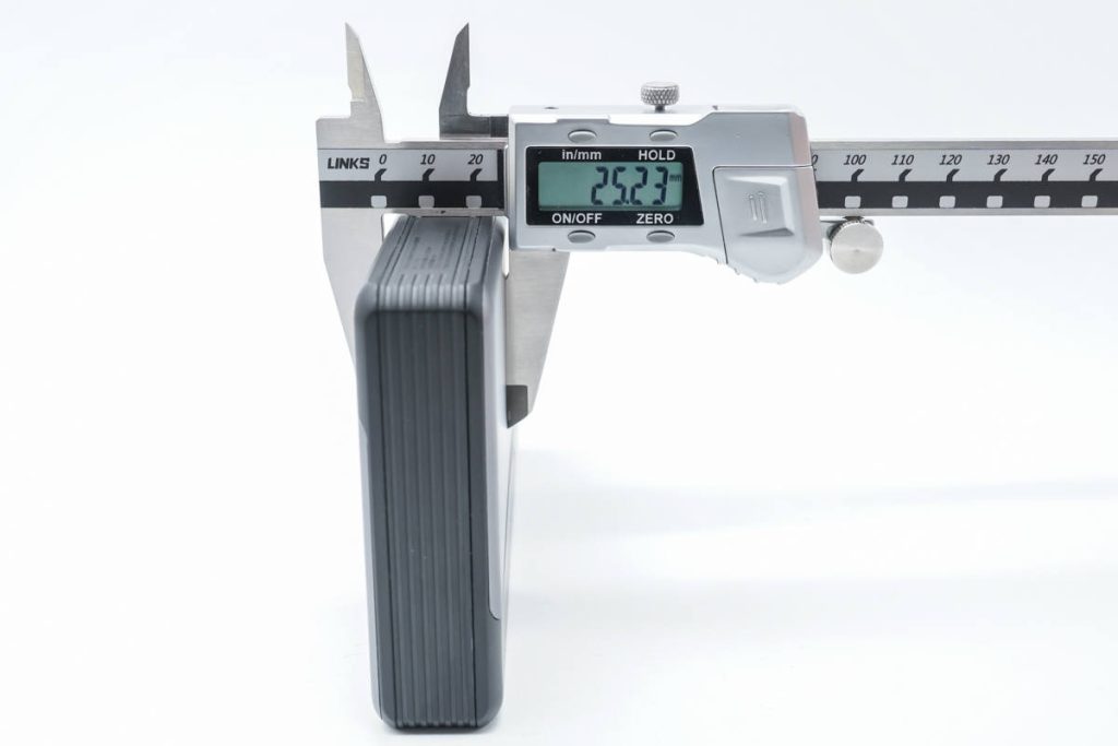

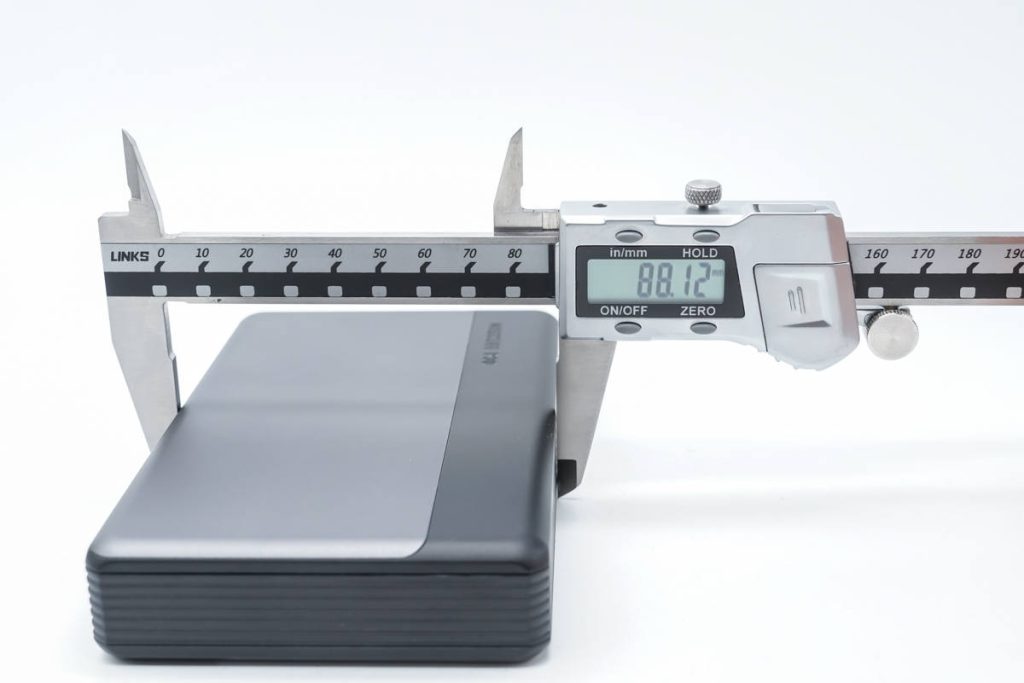

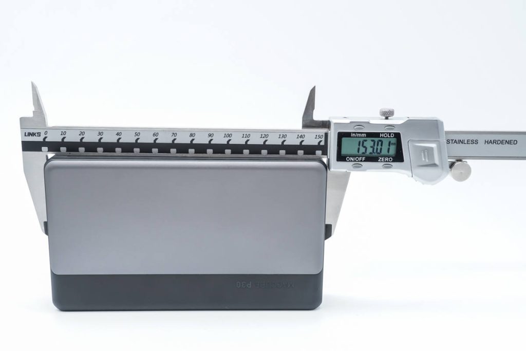

接下来测量移动电源的尺寸,长度约为153.01mm。
宽度约为88.12mm。
厚度约为25.23mm。

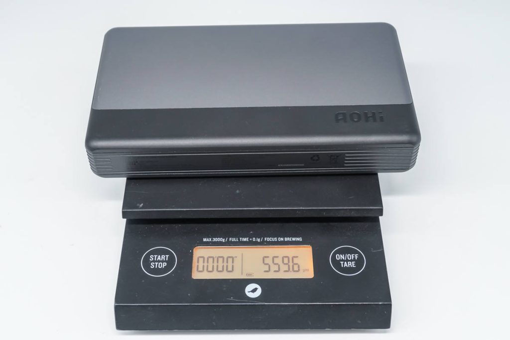

毕竟是30000mAh的容量,拿在手里还是很有分量的。
重量约为559.6g。

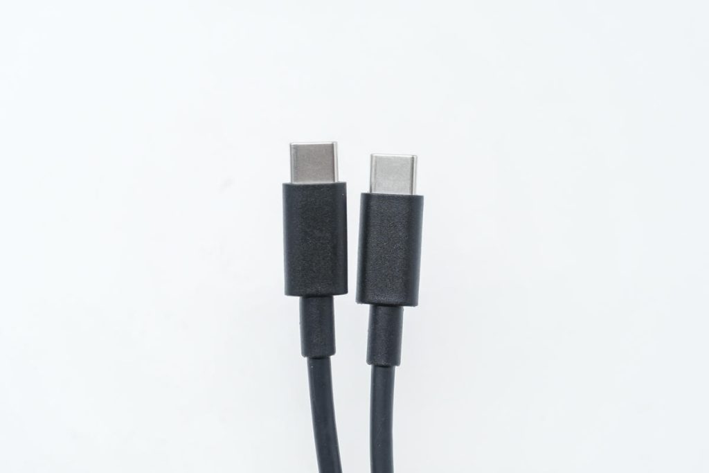

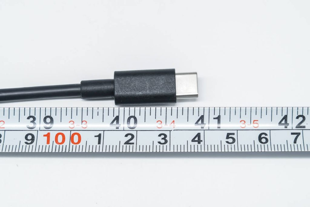

附赠的充电线为C2C接口,细节处理不错。
长度约为104cm。
这根数据线实测是支持20V5A的电流通过的。

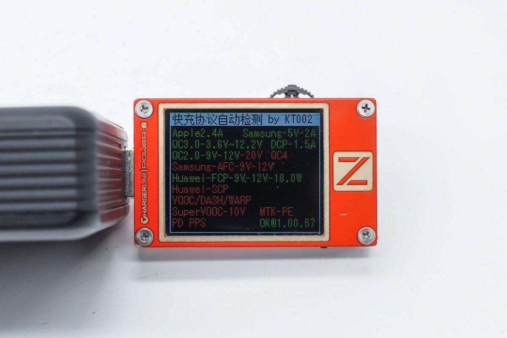

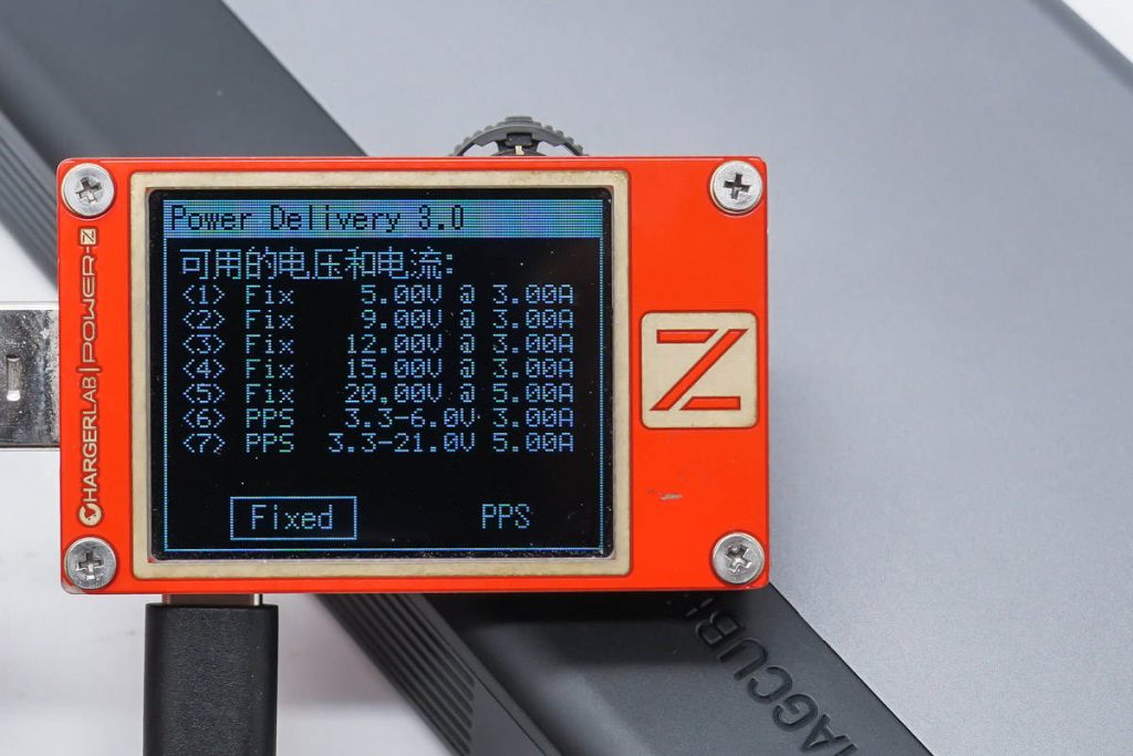

使用ChargerLAB的POWER-Z KT002测试仪,读取USB-C接口的快充协议,实测支持PD、PPS和QC4等快充协议。
当USB-C触发PD快充输出时,可以提供5V3A、9V3A、12V3A、15V3A和20V5A五个固定输出档位,还有 3.3-6V3A 和 3.3-21V5A 两组PPS电压,有着更好的兼容性。

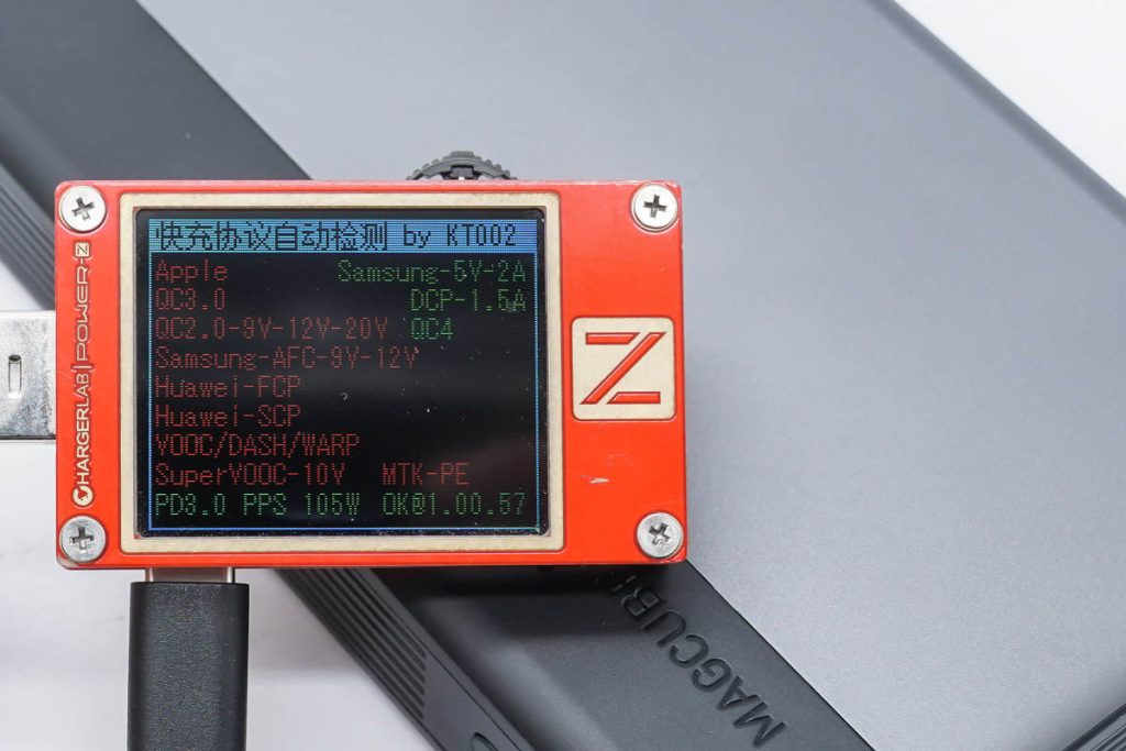

使用ChargerLAB的POWER-Z KT002测试仪,读取USB-A接口的快充协议,实测支持 Apple2.4A、QC3.0、QC2.0、FCP等快充协议。

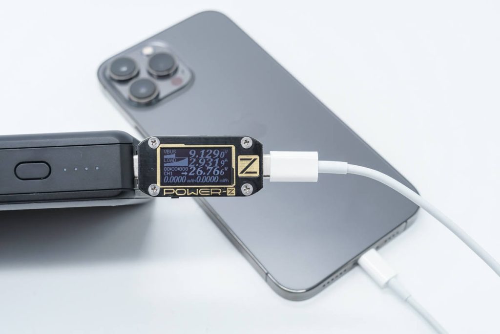

为 iPhone 13 Pro Max 充电,功率约为 9.12V 2.93A 26.76W。

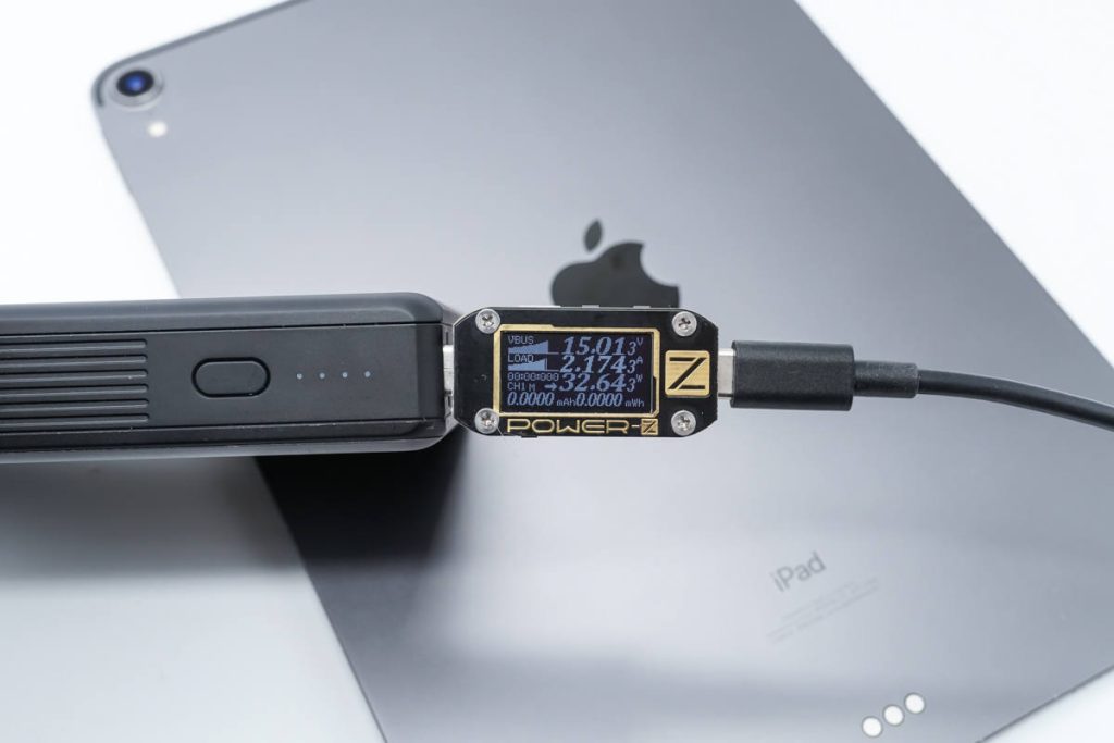

为 iPad Pro 充电,功率约为 15.01V 2.17A 32.64W。

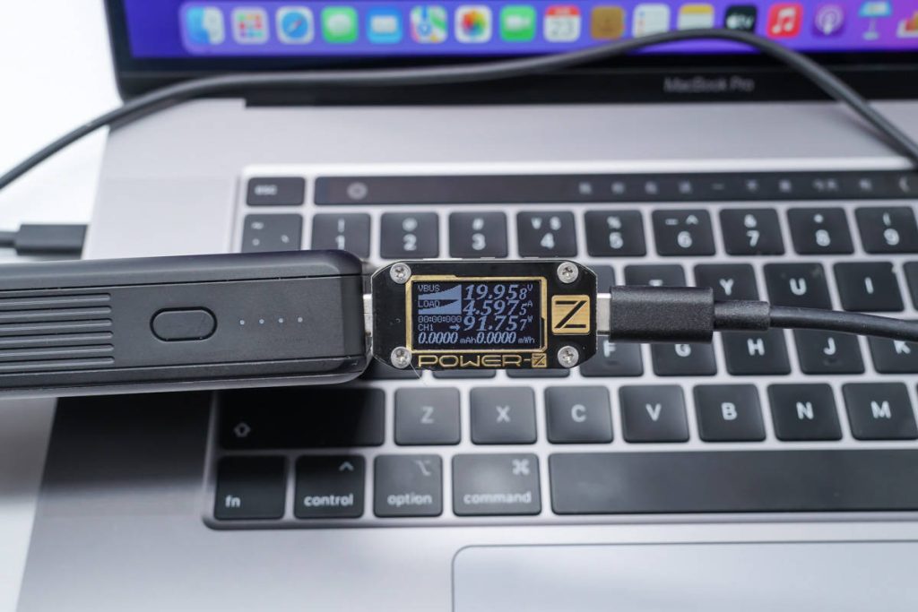

为 MacBook Pro 16 充电,功率约为 19.95V 4.59A 91.75W。

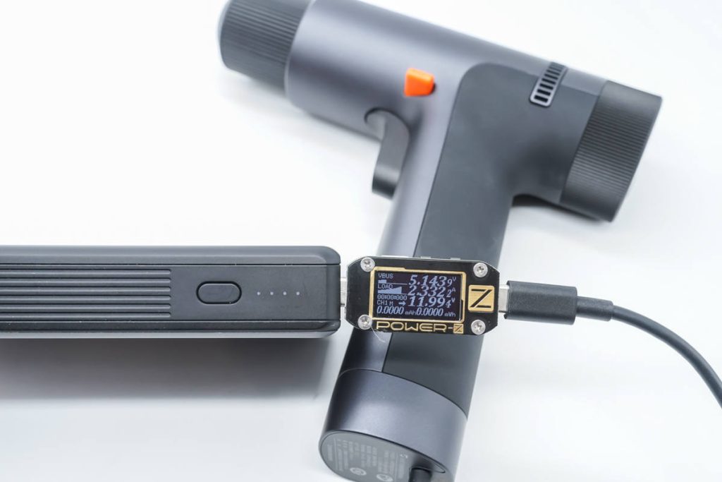

为米家便携手钻充电,功率约为 5.14V 2.33A 11.99W。

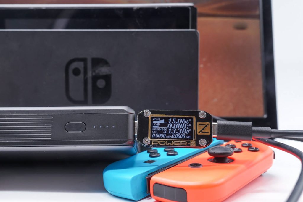

为 Switch 底座供电,成功触发 Switch TV 模式,功率约为 15.06V 0.88A 13.38W。

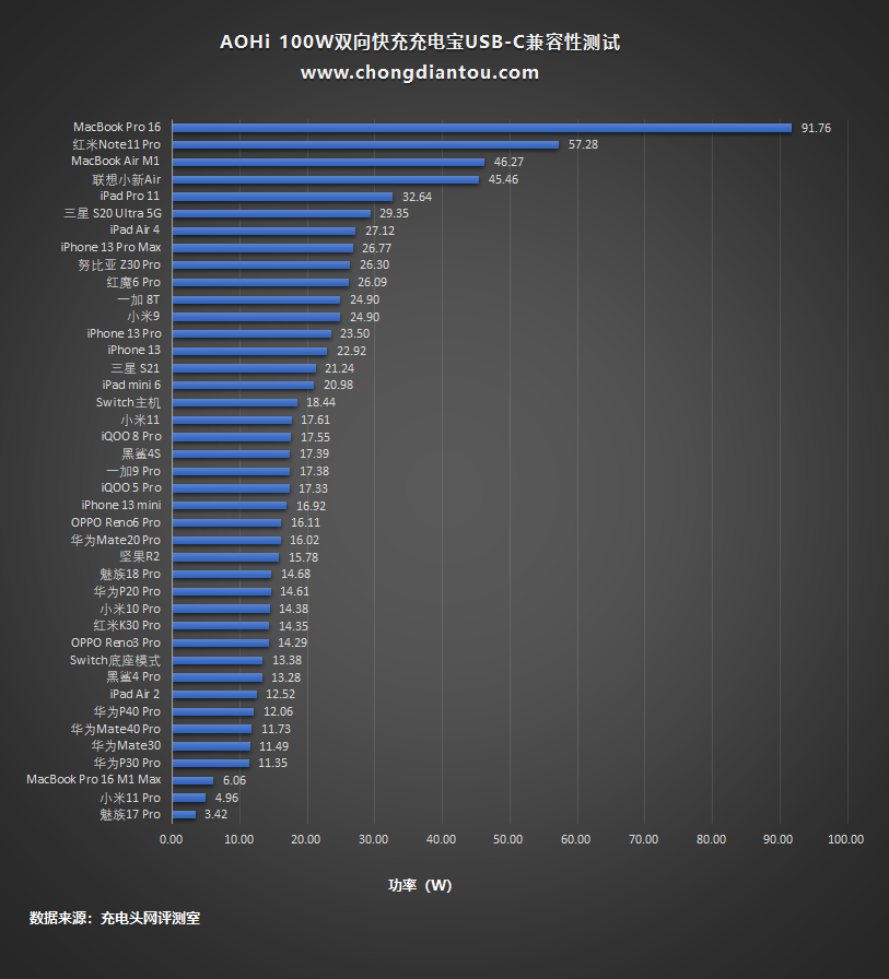

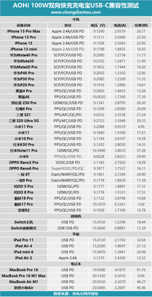

将兼容性数据统计如表, 大多数设备都能达到其PD协议所支持的最大功率。
制成柱状图更方便观察不同设备间的充电功率差异。

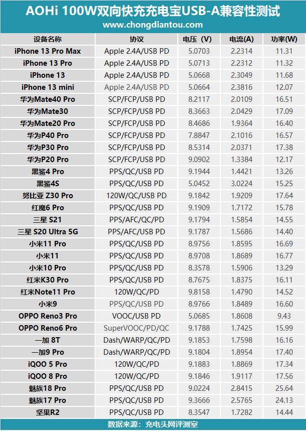

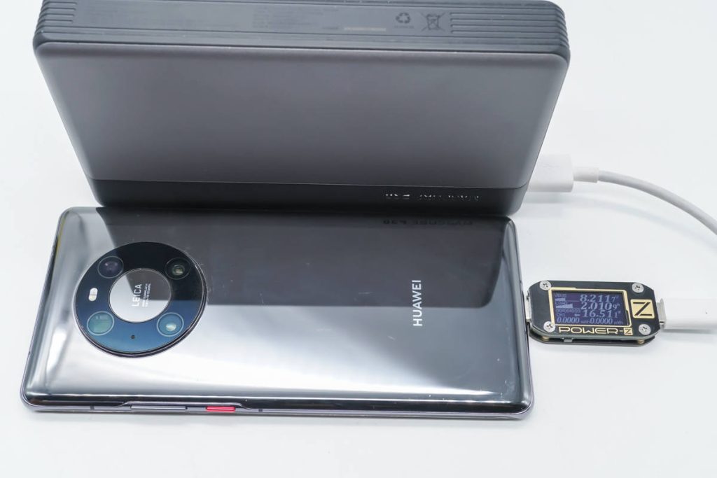

使用 USB-A 接口为华为Mate 40 Pro 充电,功率约为 8.21V 2.01A 16.51W。
将 USB-A 的兼容性数据整理如表。
USB-A 接口的兼容性同样不错,基本都有十几瓦的功率,为魅族手机充电有奇效。

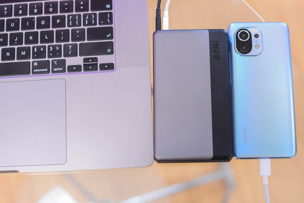

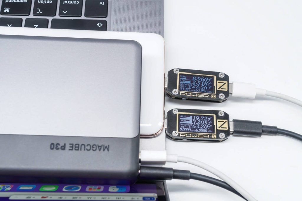

同时为 MacBook Pro 16 和魅族18 Pro 充电,充电功率分别为63.2W和22.56W,合计功率约为85.76W。

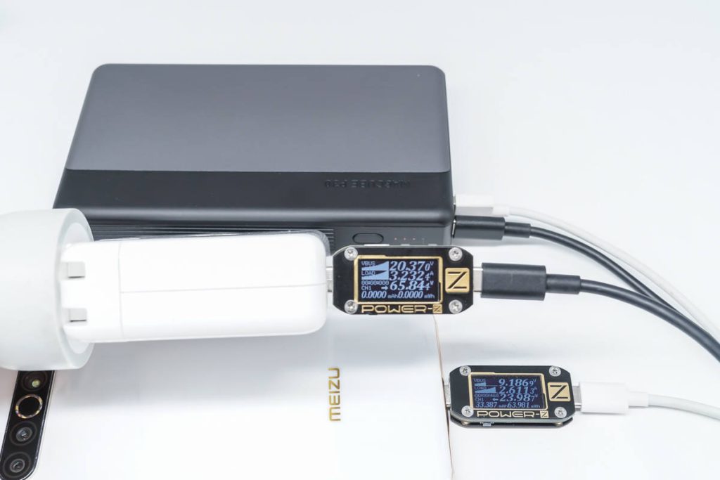

使用充电器对移动电源充电的同时,USB-A 接口为魅族18 Pro 充电,自充功率约65.84W,为手机的充电功率约23.98W。

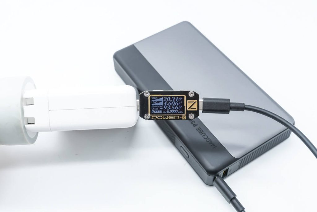

使用充电器对移动电源单独充电,输入功率约为 20.31V 4.6A 93.56W。

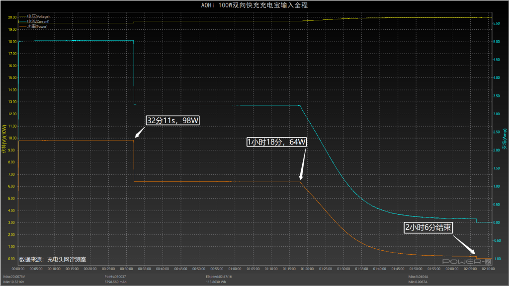

为设备充电快可不够,自充还要快,这里使用充电器对充电宝充电,记录全程的功率变化。
充电电压全程维持在20V左右,前32分11秒,充电功率在98W左右,随后阶梯下降至64W,维持到1小时18分,然后进入涓流充电模式,全程耗时2小时6分。

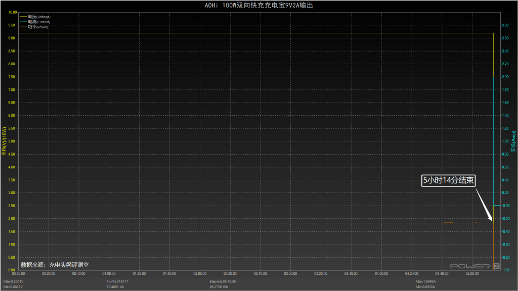

输出效率则是反映充电宝实际输出电量的标准,使用负载连接充电宝,设定功率让充电宝放电,测量实际放出的电量。

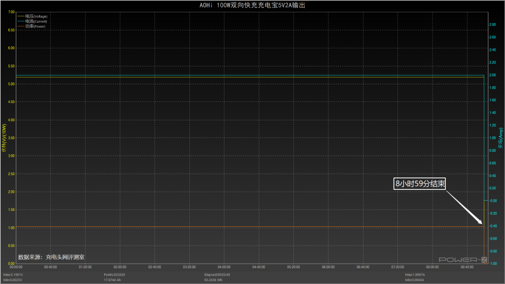

首先是在5V2A档位上,10W输出时,移动电源放出电量93.2636Wh,电池容量为108Wh,输出效率为86.35%。
在9V2A档位上,18W输出时,移动电源放出电量96.2736Wh,电池容量为108Wh,输出效率为89.14%。

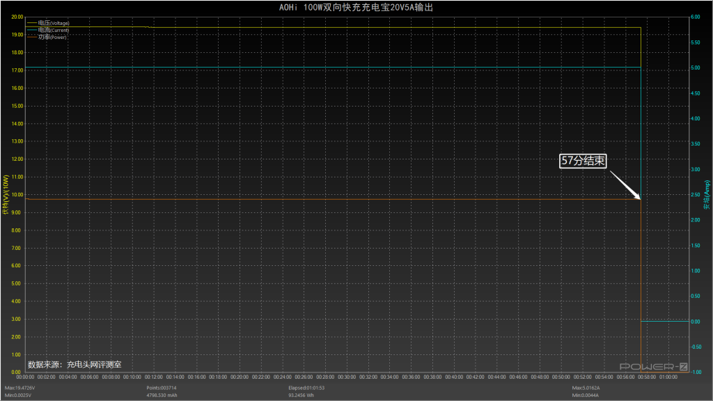

在20V5A档位上,移动电源放出电量93.2456Wh,电池容量为108Wh,输出效率为86.33%。

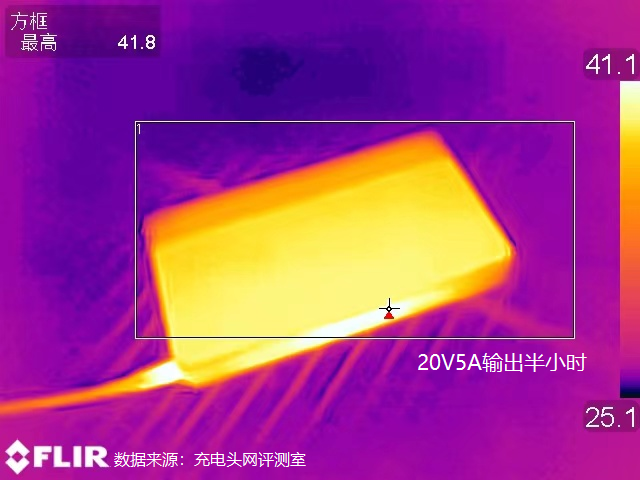

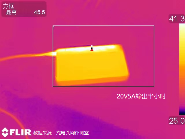

长时间高功率输出,在升压过程中绝大多数损耗的能量都以热量散播出去,那么这款移动电源在满载输出半小时后,温度表现如何呢?测试全程在25℃恒温箱中进行。
在20V5A档位输出半小时后,充电宝正面最高温度约为45.5℃。
背面最高温度约为41.8℃,在这个功率的充电宝中表现相当不错。
