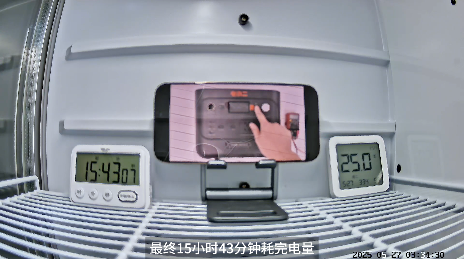

手机的续航能力是大家关心的一大重点,充电头网会将手机进行播放4K视频的续航测试,测试环境为:关闭WIFI、无SIM卡、后台全部清除并放置于25℃的恒温箱内进行测试。

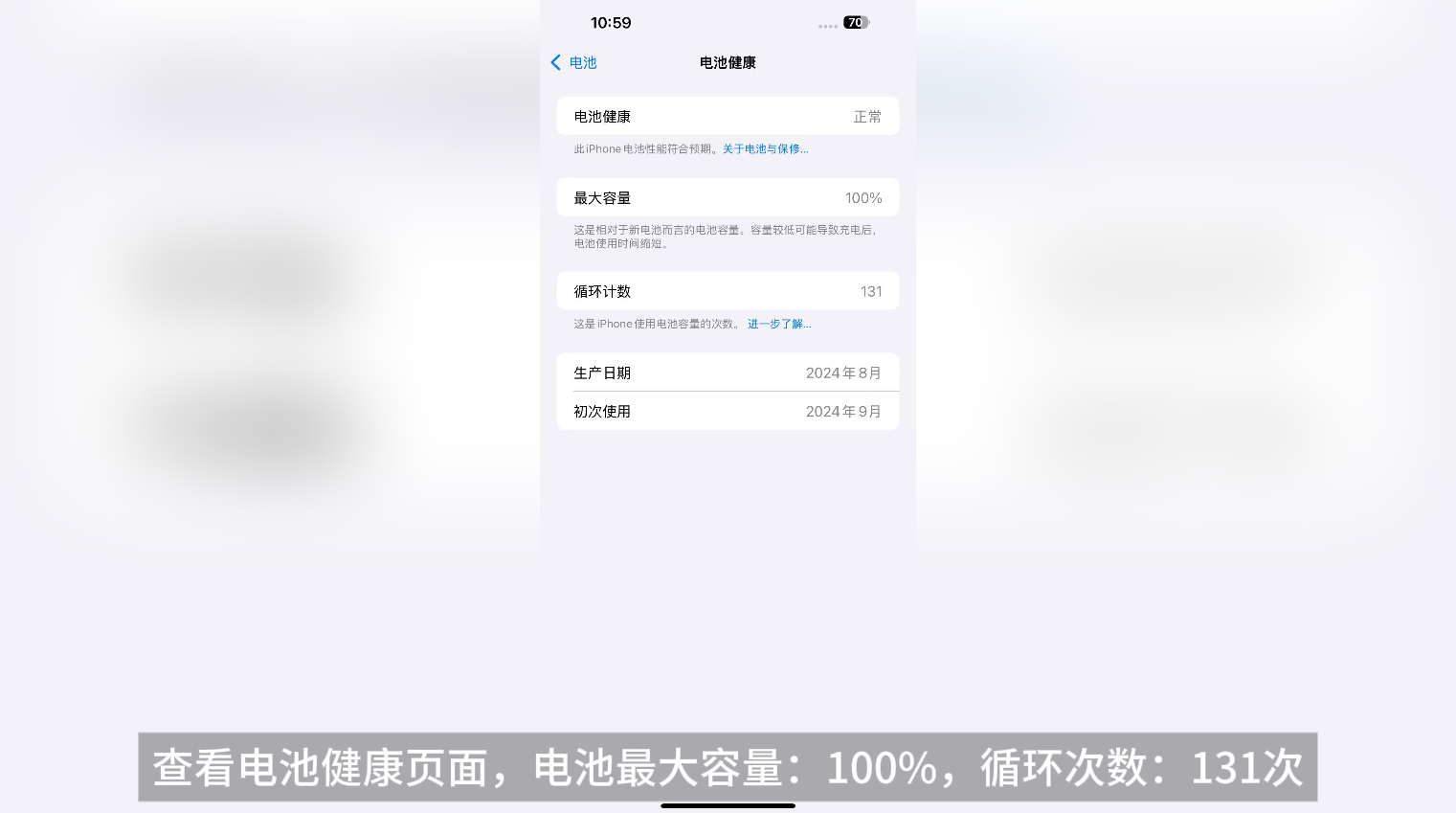

通过查询电池健康度可以看到,所测试的iPhone16ProMax电池健康度为:100%,电池循环次数为 :131次。

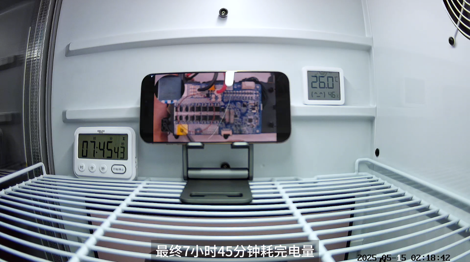

100%音量、100%亮度
第一个续航测试标准为:100%音量、100%亮度、关闭WiFi、清空后台,播放本地4K视频,并置于25℃恒温箱内。
关闭WIFI、无SIM卡、后台全部清除并放置于恒温箱条件下,续航时间约为 7小时45分钟。

第二个续航测试标准为:50%音量、50%亮度、关闭WiFi、清空后台,播放本地4K视频,并置于25℃恒温箱内。
在关闭WIFI、无SIM卡、后台全部清除并放置于恒温箱条件下,续航时间约为 15小时43分钟。

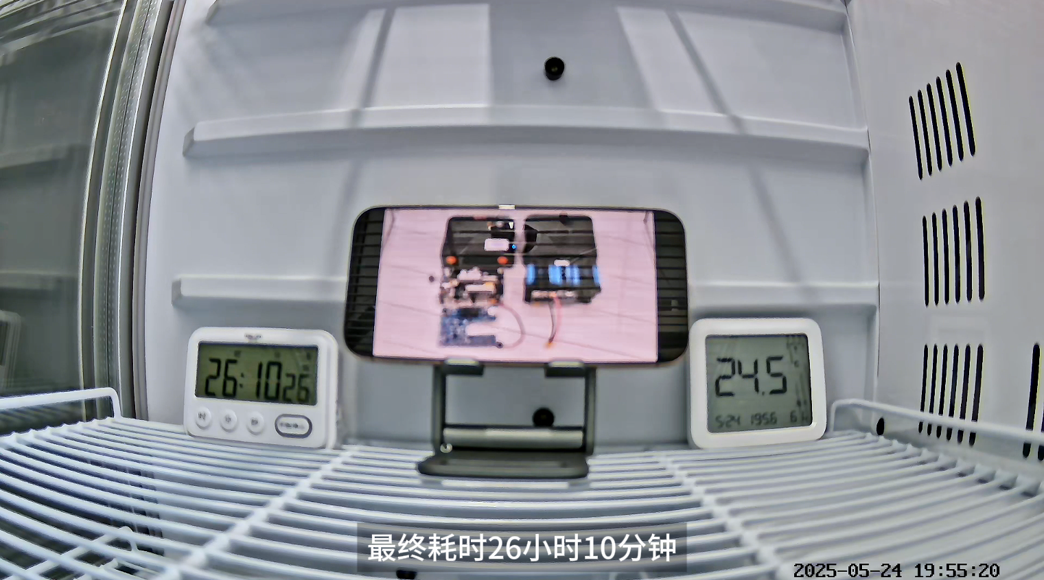

20%音量、20%亮度
第三个续航测试标准为:20%音量、20%亮度、关闭WiFi、清空后台,播放本地4K视频,并置于25℃恒温箱内。
在关闭WIFI、无SIM卡、后台全部清除并放置于恒温箱条件下,续航时间约为 26小时10分钟。

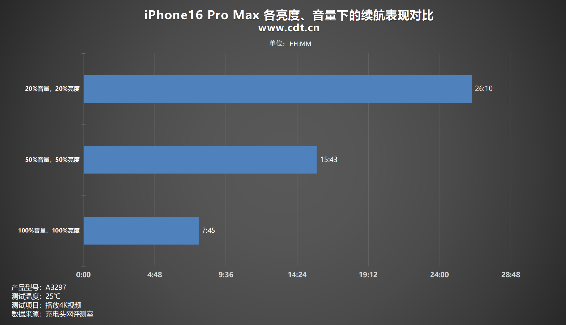

绘制出柱状图,可以看到续航时间最长的是20%音量、亮度档位,100%音量、亮度档位续航与其余两个档位拉开较大差距,综合来看更推荐50%音量、亮度档位来观影或使用。

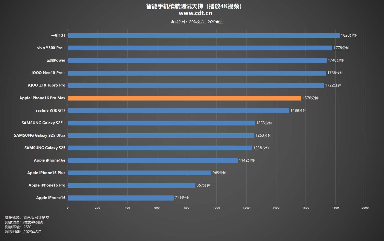

在20%亮度、20%音量续航天梯中,iPhone16ProMax续航时间为1570分钟,排名第六。

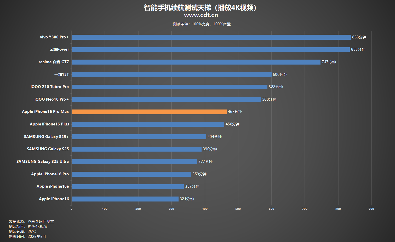

在100%亮度、100%音量续航天梯中,iPhone16ProMax续航时间为465分钟,排名第七。
