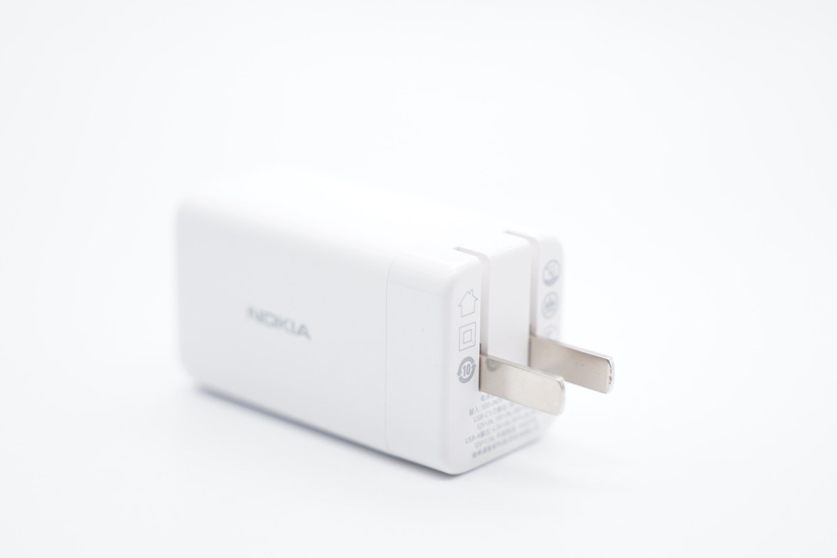

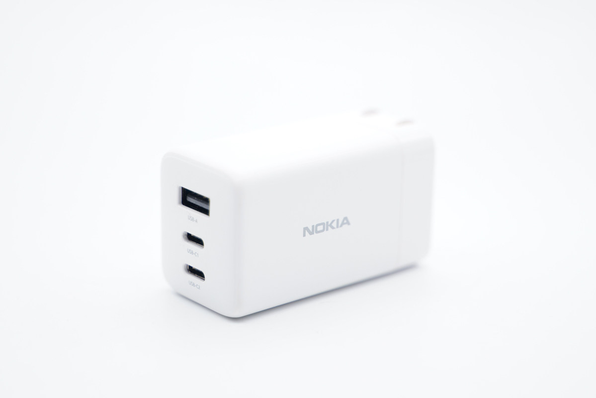

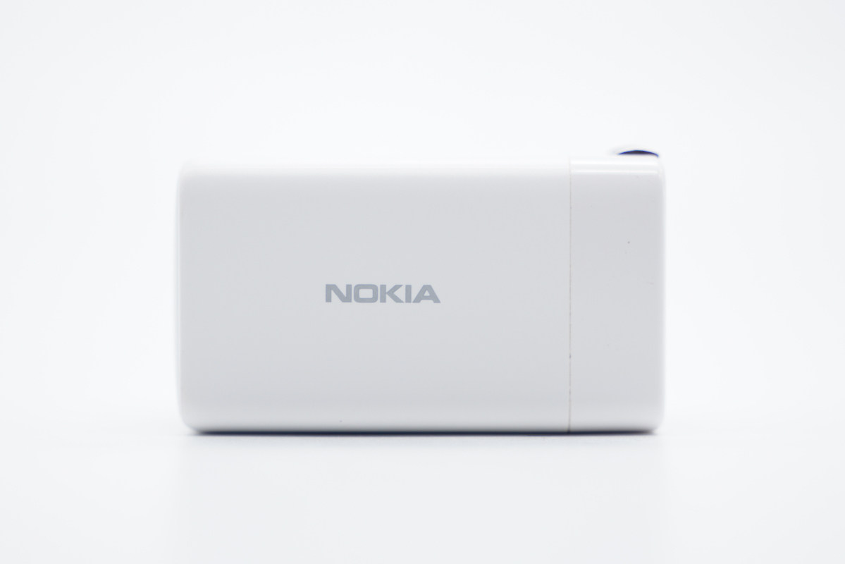

充电器采用PC阻燃材质白色外壳,腰身哑光和亮面撞色设计,边角过渡圆润,整体风格简约。
机身一侧印有NOKIA品牌logo。
充电器配备可折叠国标插脚,便携性好同时不会刮伤包里其它设备。

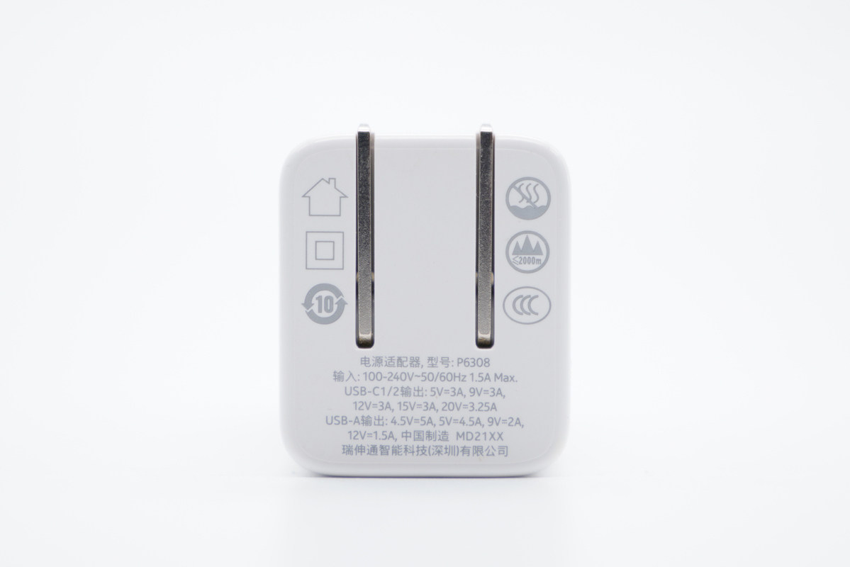

输入端外壳上印有充电器参数:
型号:P6308
输入:100-240V~50/60HZ 1.5A
USB-C1/C2输出:5V3A、9V3A、12V3A、15V3A、20V3.25A
USB-A输出:4.5V5A、5V4.5A、9V2A、12V1.5A
输出总功率:65W Max
制造商:瑞伸通智能科技(深圳)有限公司
产品已经通过了3C认证。

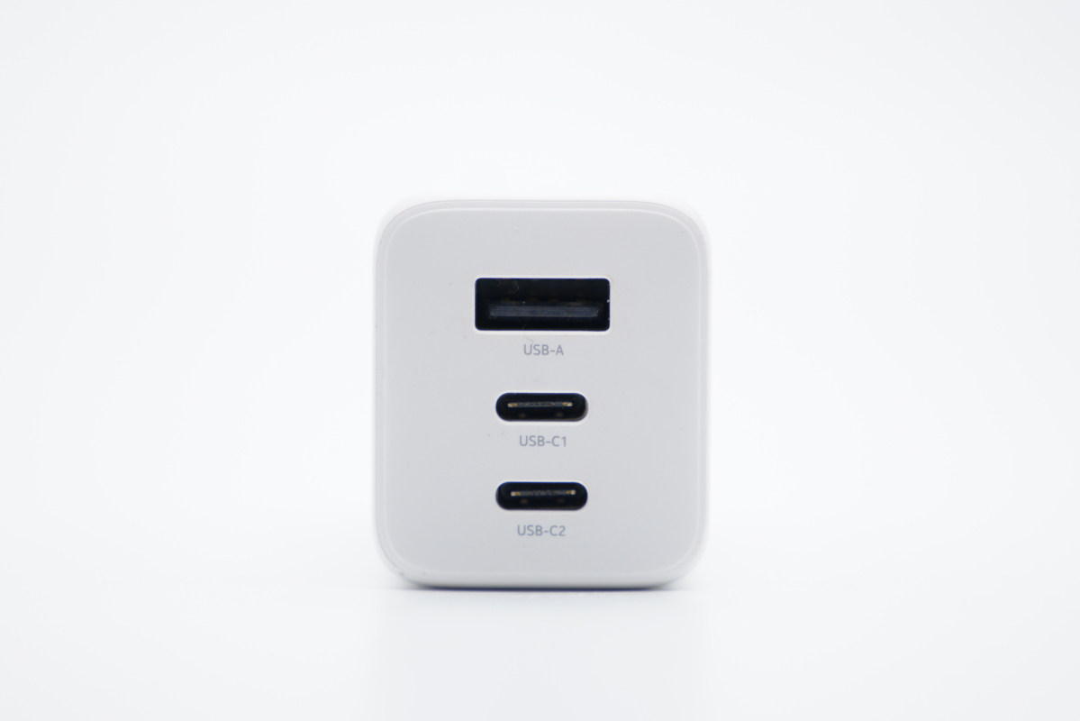

顶部配有2C1A三个输出接口,均采用黑色胶芯,接口旁还印有区别标识,方便使用。

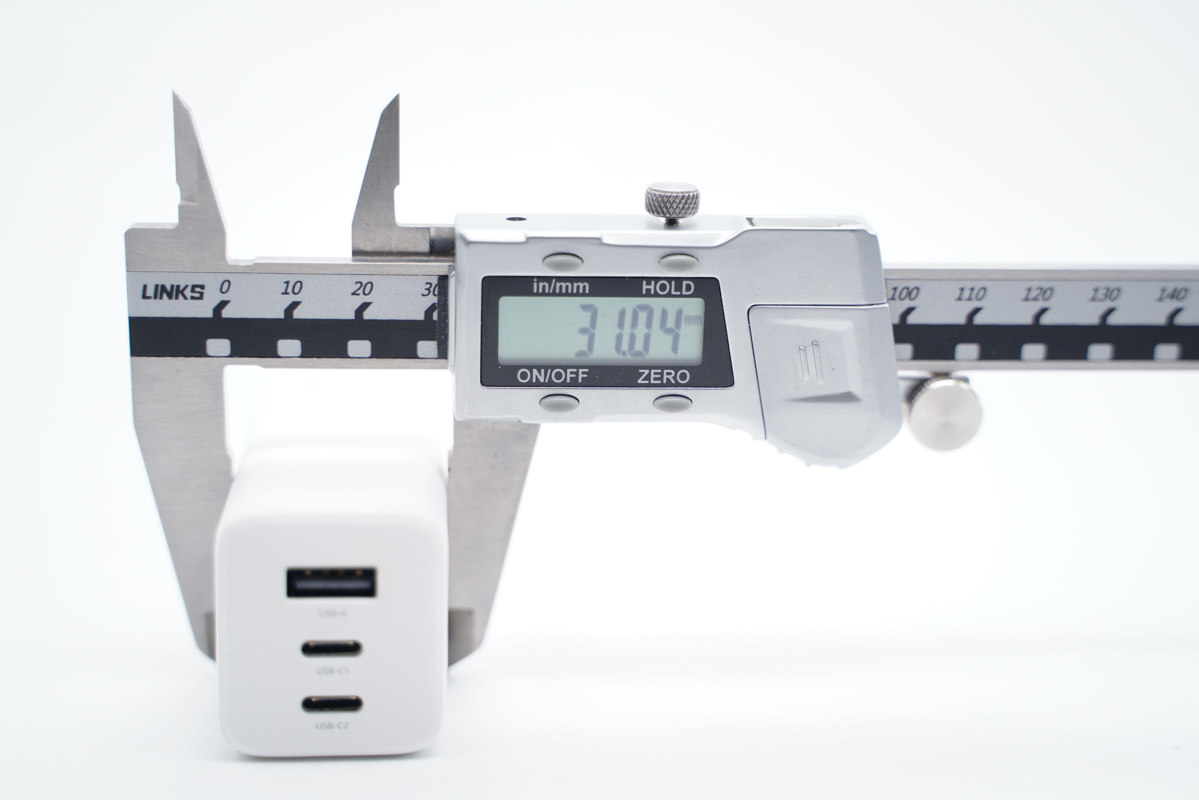

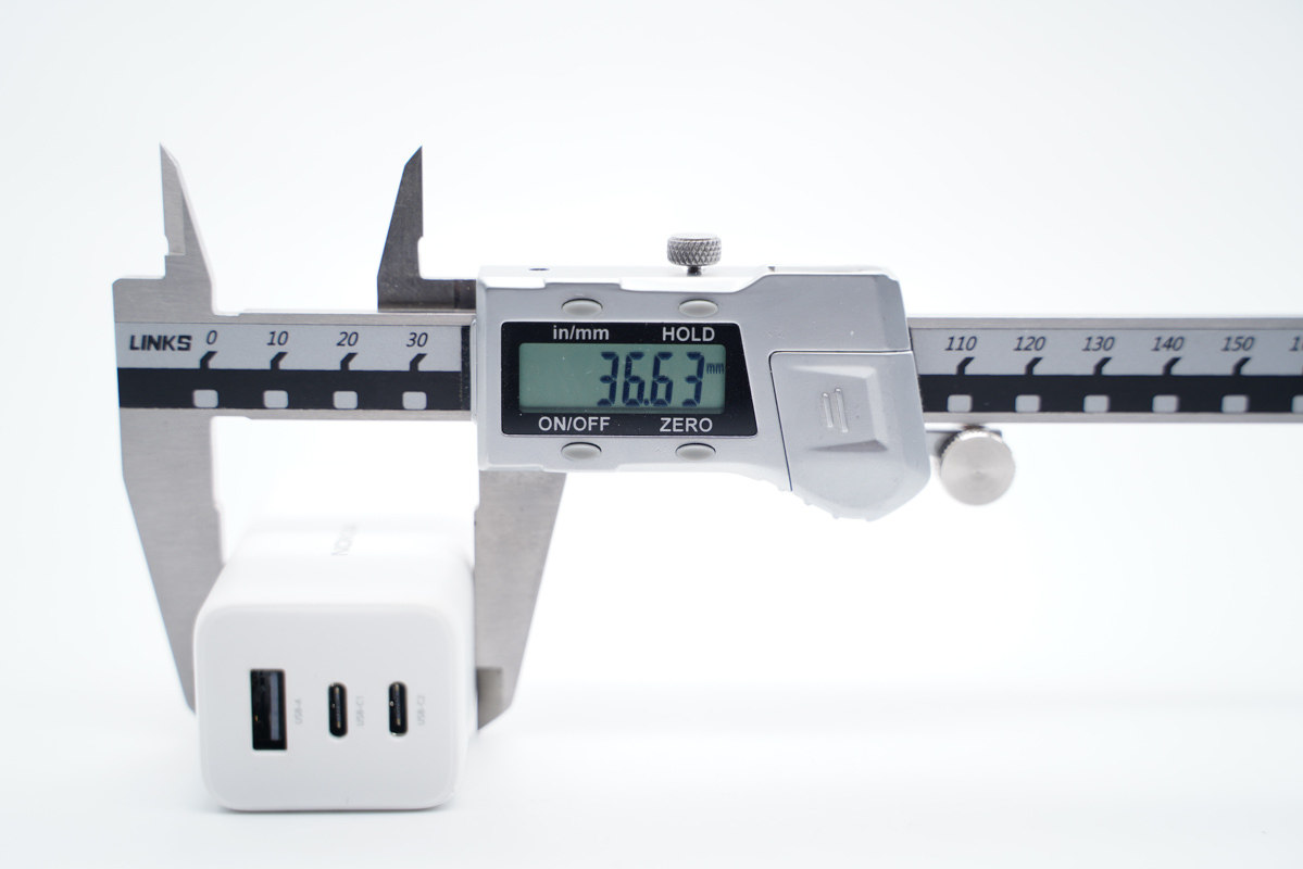

测得充电器机身高度为65.1mm。
宽度为31.04mm。
厚度为36.37mm。通过三维算得充电器体积约为73.5cm³,功率密度为0.88W/cm³。

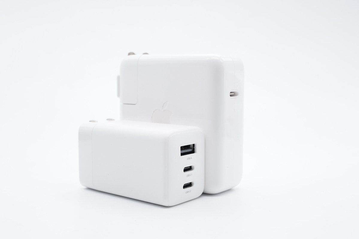

和苹果61W充电器对比,体积优势十分明显。

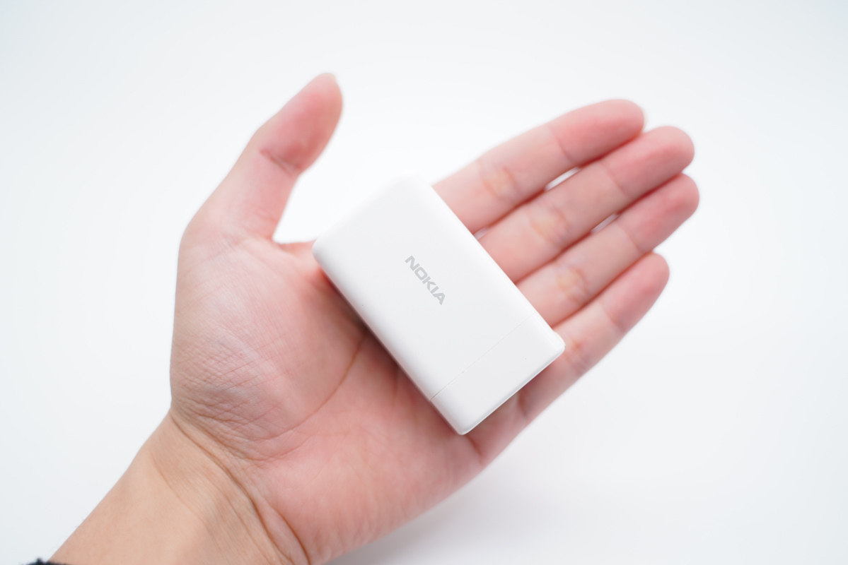

拿在手上的直观感受。

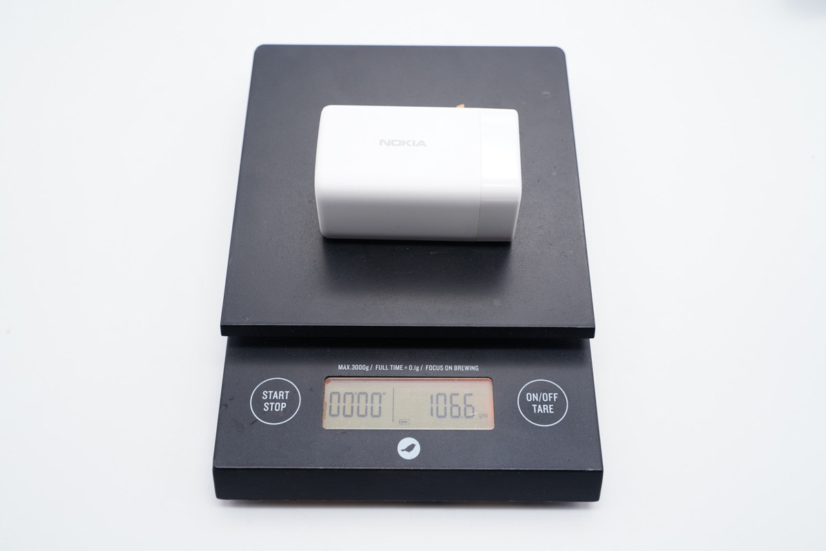

重量约为107g

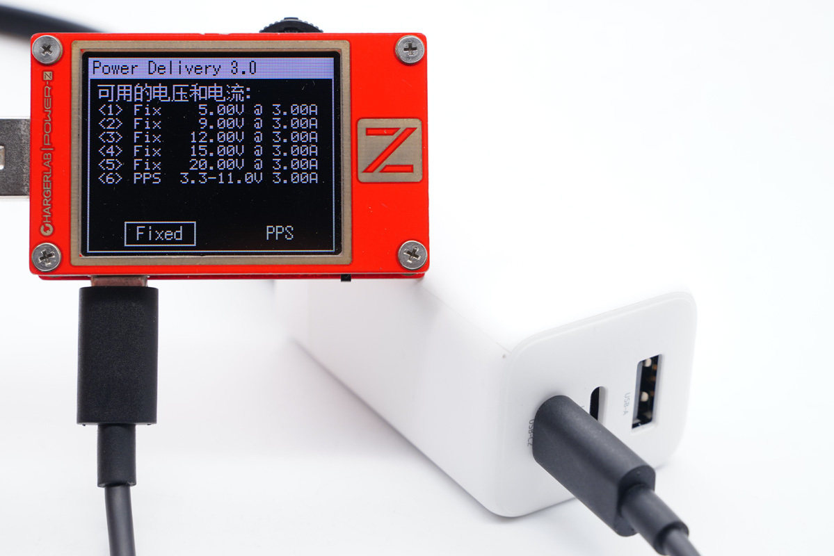

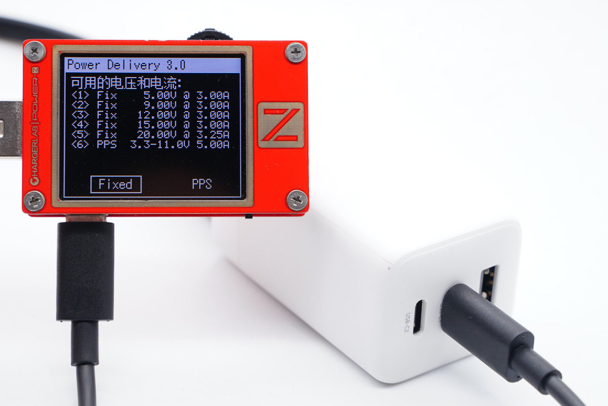

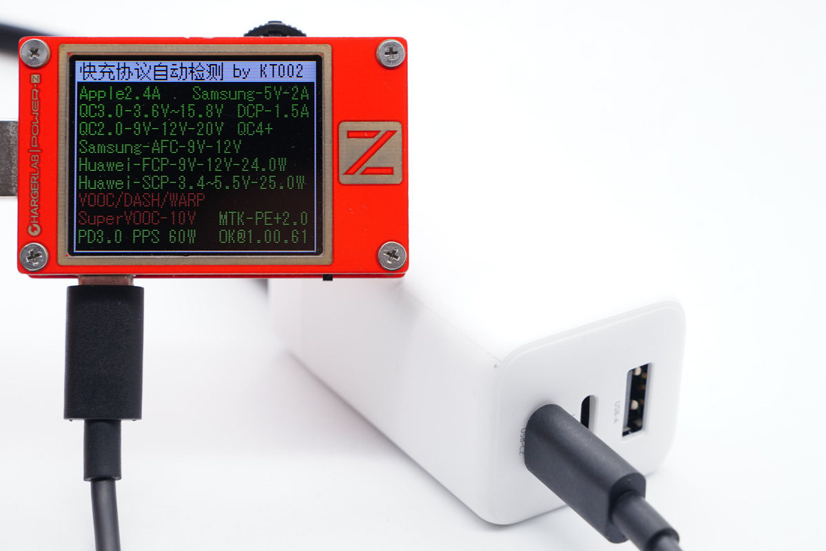

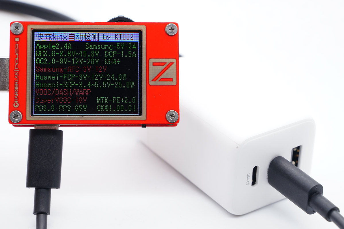

使用ChargerLAB POWER-Z KT002测得USB-C1口支持Apple 2.4A、Samsung 5V2A、DCP协议,以及QC2.0/3.0、FCP、SCP、PE2.0、PD3.0、PPS快充协议。
同时测得C1口具备5V3A、9V3A、12V3A、15V3A、20V3.25A五组固定电压档位,以及3.3-11V5A一组PPS电压档位。
另外测得C2口支持QC2.0/3.0、AFC、FCP、SCP、PE2.0、PD3.0、PPS快充协议。
PDO报文显示C2口还具备5V3A、9V3A、12V3A、15V3A、20V3.25A五组固定电压档位,以及3.3-11V3A一组PPS电压档位。
最后测得USB-A口支持QC2.0/3.0、AFC、FCP、SCP、PE2.0快充协议。

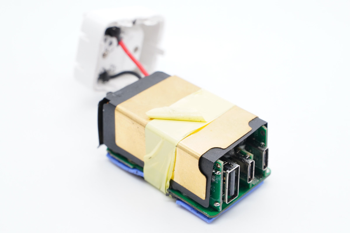

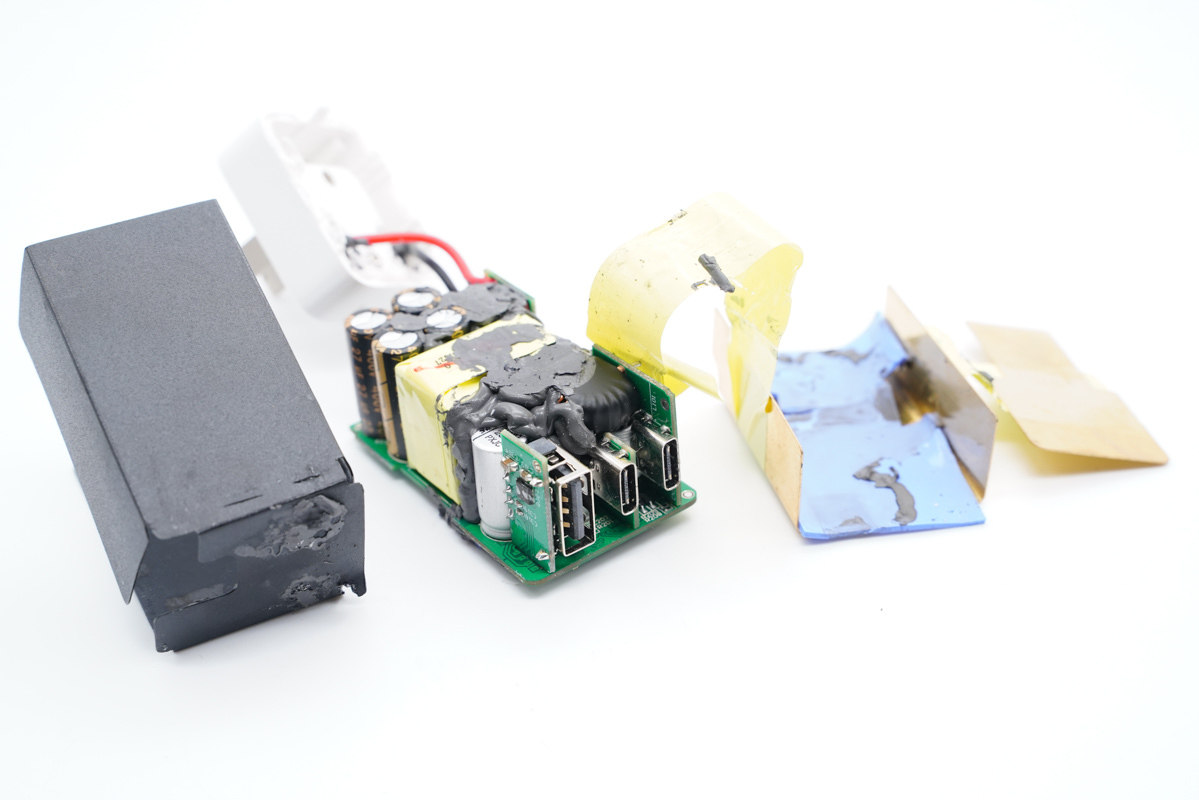

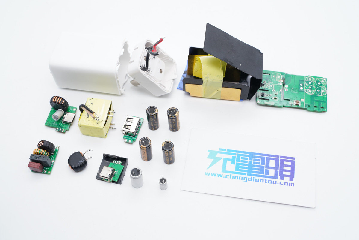

将输入端外壳拆开,内部在模块和插脚间设有隔离板进行绝缘。
模块四面均覆盖黄铜散热片帮助散热,并缠绕胶带固定。
主板背面还贴有蓝色导热垫提升散热效果,正面元器件间的空隙填充导热胶。

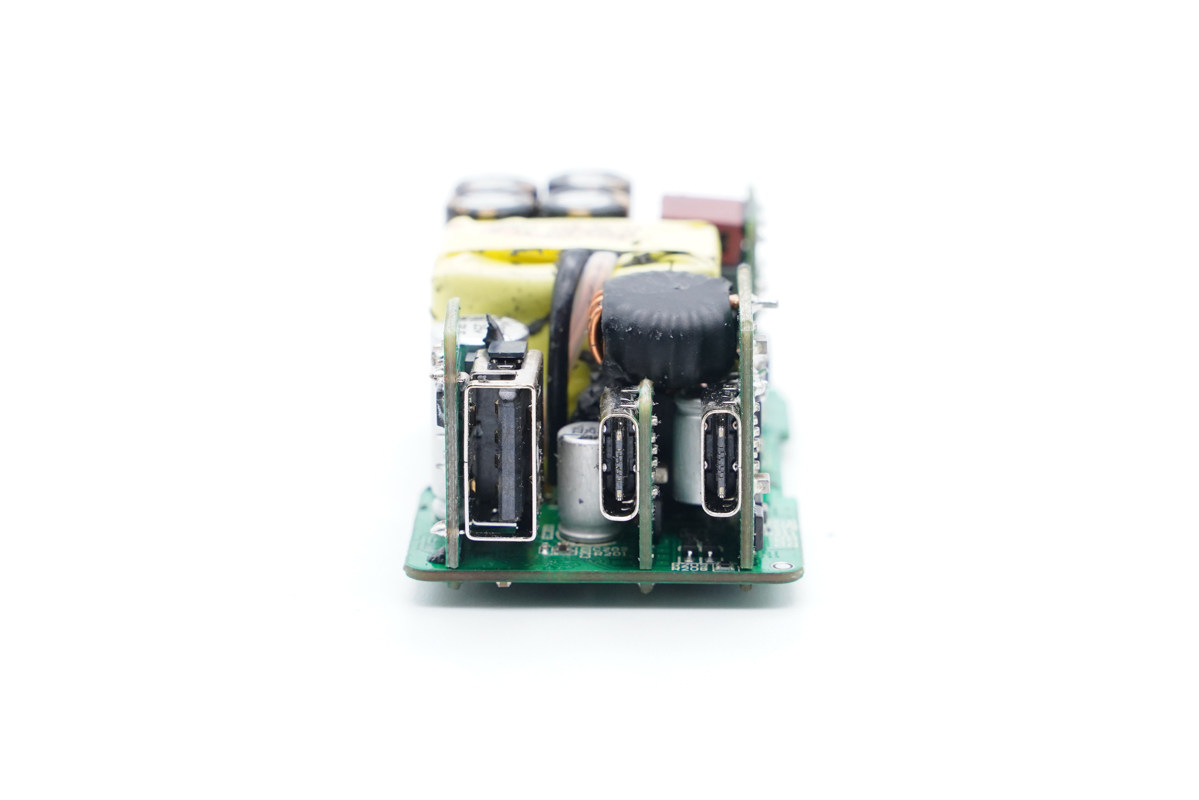

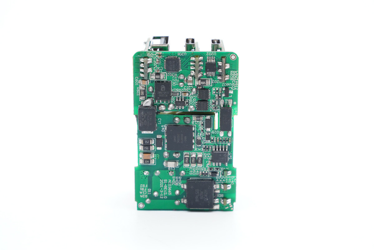

PCB板正面一览,元器件采用经典三段式布局,结构清晰明了。
主板背面一览,设有开关电源以及一路DC-DC电路。
通过观察发现,诺基亚这款充电器采用高频QR开关电源架构,两路DC-DC二次降压输出,功率通过MCU智能分配。下面我们从输入端开始了解各器件的信息。

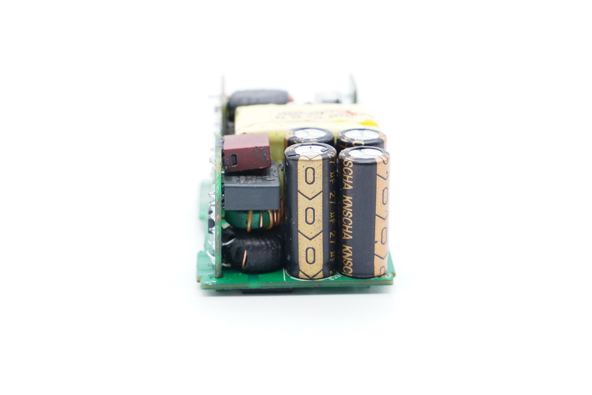

输入端一览,左侧焊接小板,右侧有四颗高压滤波电解电容。

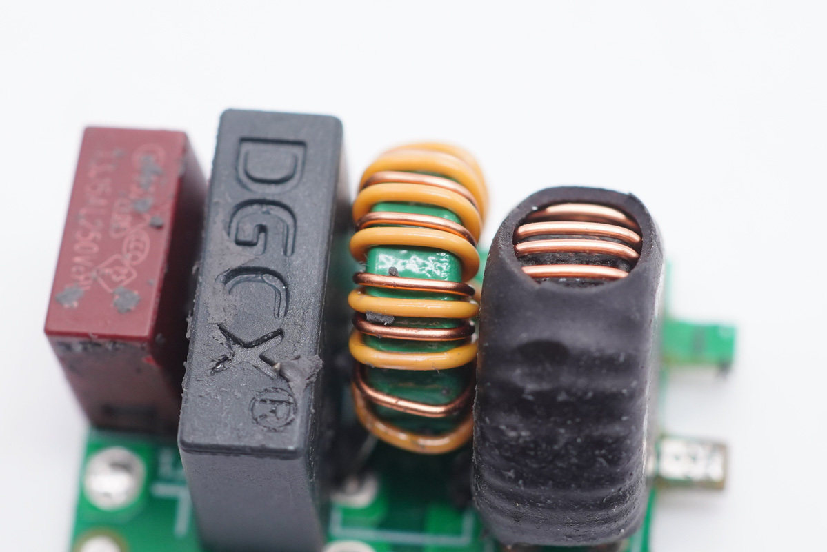

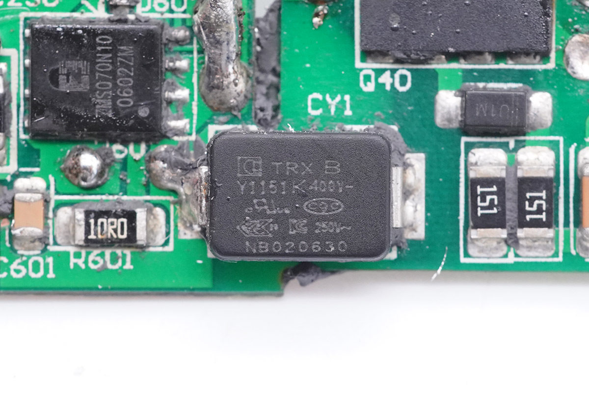

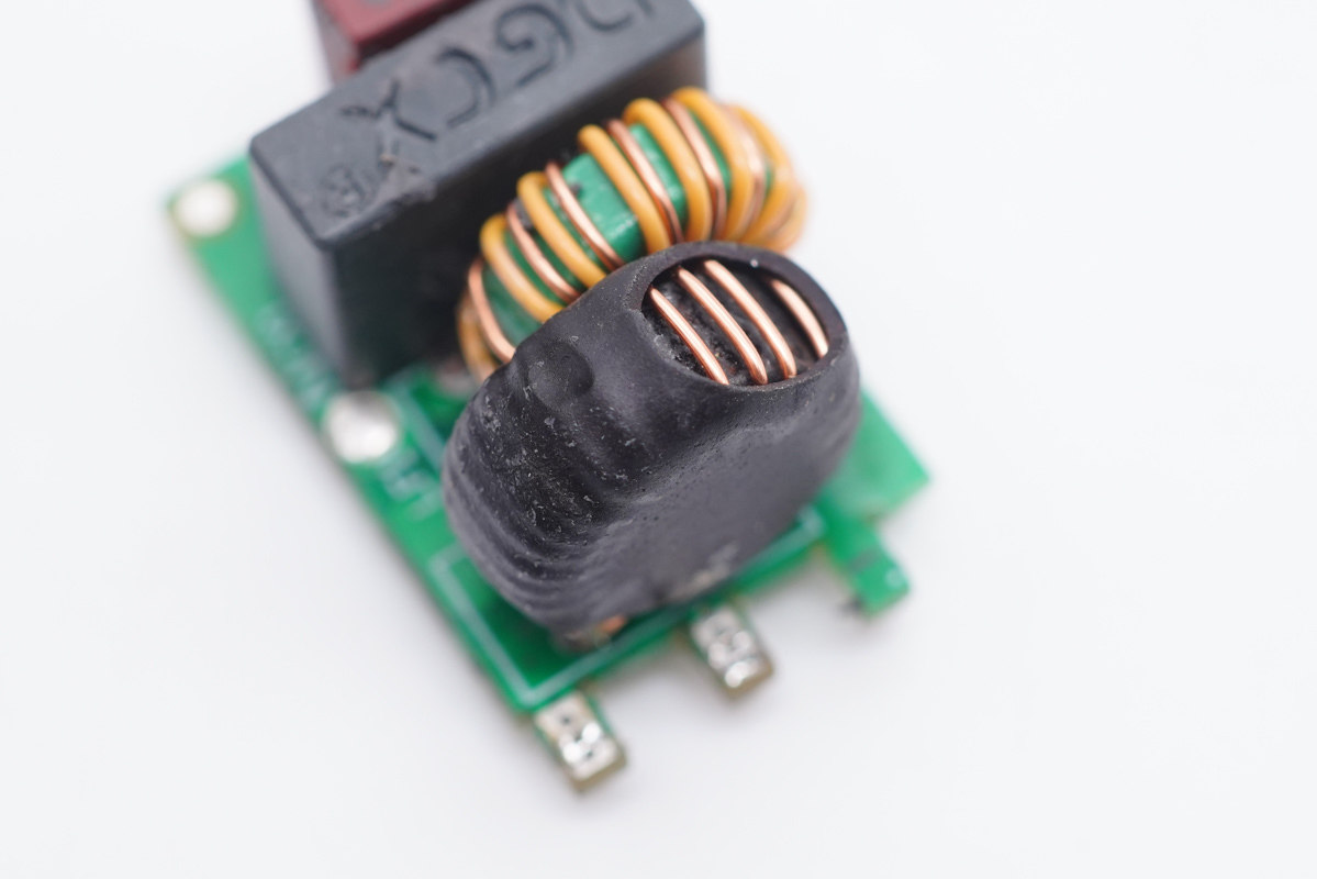

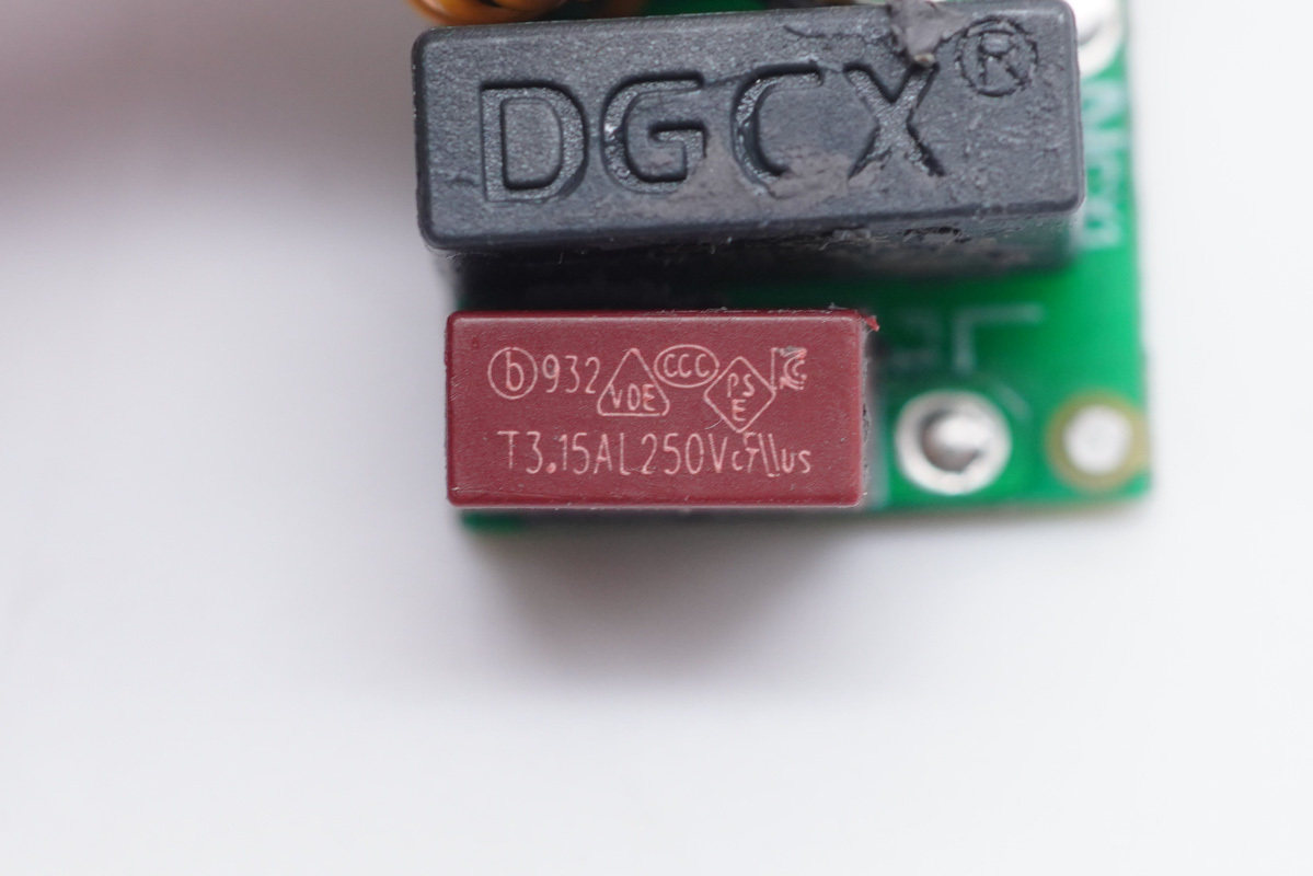

小板上设有延时保险丝、安规X电容、共模电感以及滤波电感。
延时保险丝规格为3.15A 250V。
安规X电容来自成希电子,共模电感双线绕制,用于滤除EMI干扰。
滤波电感外套绝缘管。

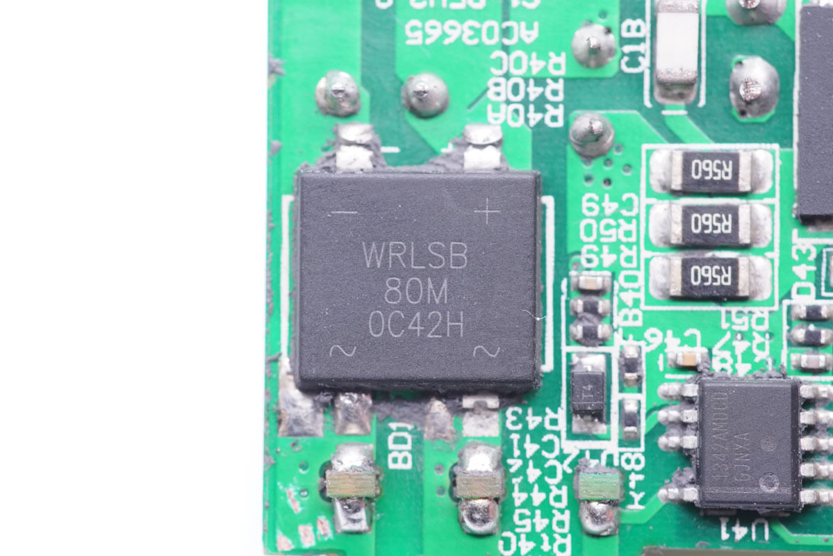

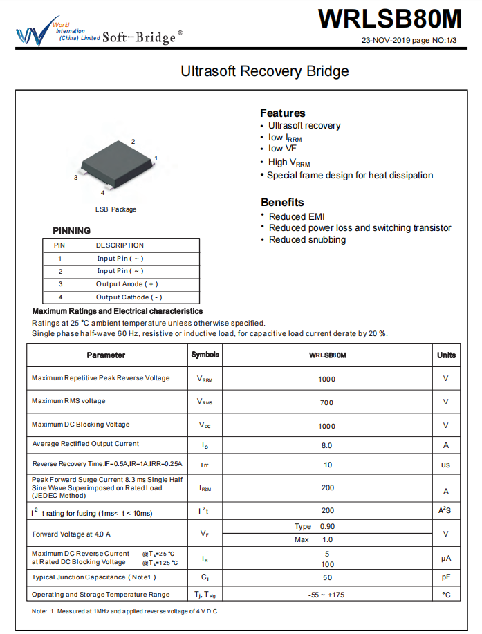

输入端整流桥WRLSB80M来自深圳市沃尔德实业有限公司,这颗软桥通过较软的恢复曲线,比较平滑的关断特性,可以降低二极管结电容达到非常少的谐波振荡产生的效果。选用的LSB封装,拥有良好的散热特性,帮助中大瓦数适配器提升可靠性,单颗可做60W+。
沃尔德 WRLSB80M 资料信息。
充电头网拆解了解到,沃尔德的软桥还被摩米士100W 2A2C氮化镓快充、努比亚1A1C 45W氘锋氮化镓快速充电器、公牛65W PD快充插座、麦多多2C1A 65W氮化镓充电器、鸿达顺65W 氮化镓充电器、OPPO 50W饼干氮化镓快充、ROCK 65W氮化镓充电器等多款快充产品采用,产品性能获得客户一致认可。

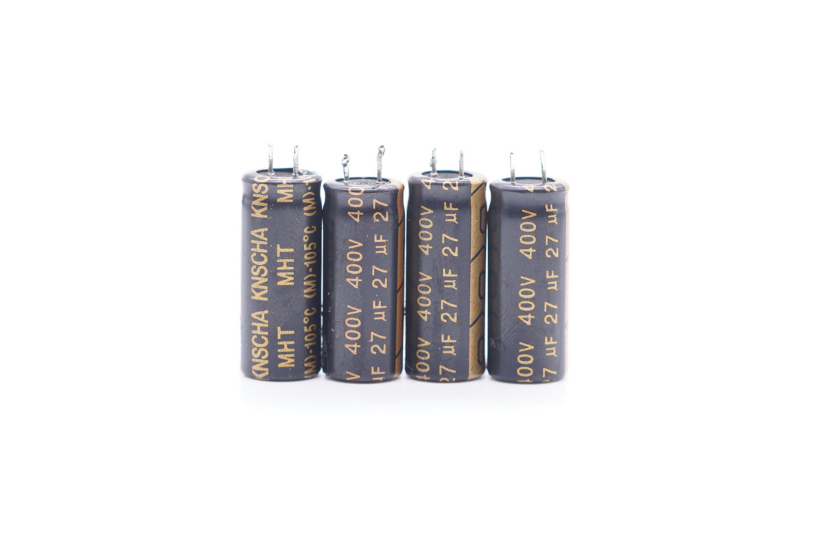

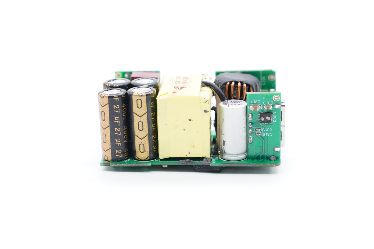

四颗高压滤波电解电容来自KNSCHA科尼盛,规格均为400V 27μF。充电头网拆解了解到,科尼盛电容还被Sicgecs、HYPER JUICE、安述智能、今翔、尚巡、飞利浦、ROxANNE等众多品牌的产品采用过,品质获得客户一致认可。

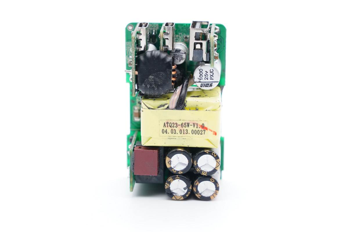

模块侧面一览,中间设有变压器,右边有一颗输出滤波固态电容。

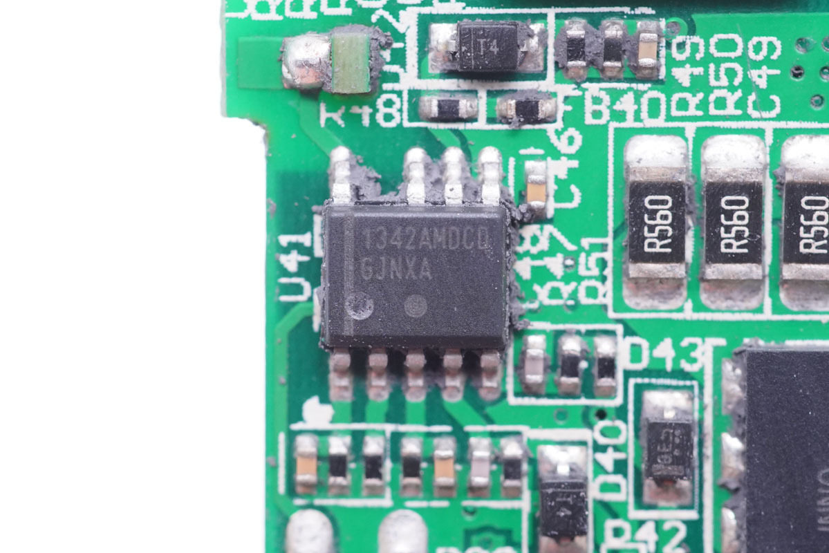

开关电源主控芯片为ON安森美NCP1342,这是一颗高频反激准谐振初级PWM控制器,内置主动X2电容放电、支持宽范围Vcc供电、支持外接热敏电阻进行过热保护和多重完善的保护功能。

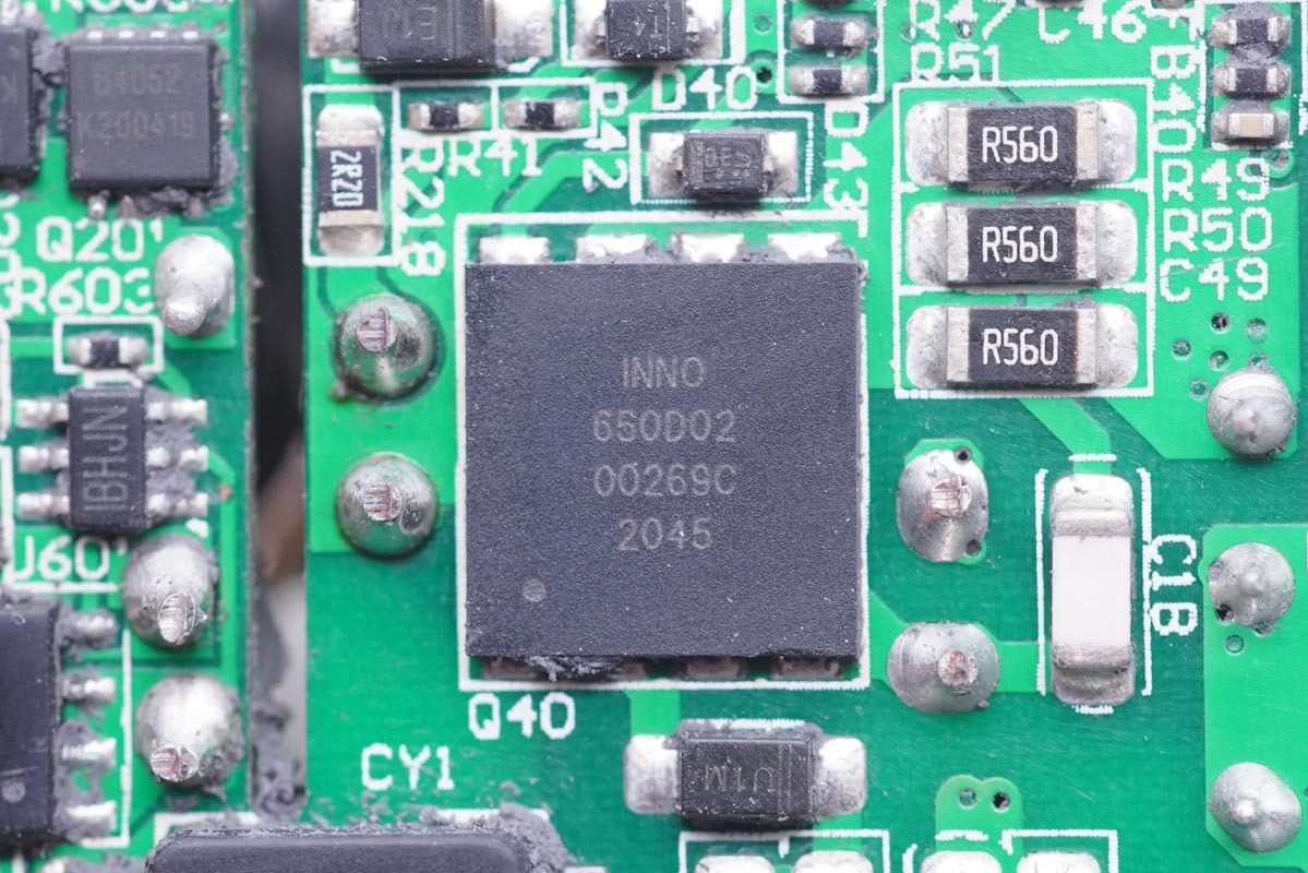

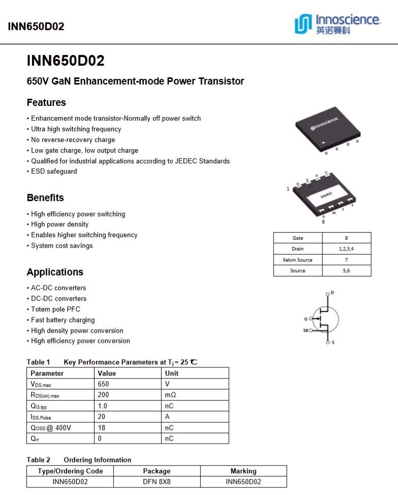

高压开关MOS管采用英诺赛科INN650D02氮化镓功率芯片,额定耐压为650V,峰值耐压750V,导阻低至0.2Ω,符合JEDEC标准的工业应用要求,支持ESD保护,支持开尔文源极。最高工作温度150℃。
INN650D02 “InnoGaN”开关管高频特性好,且导通电阻小,适合高频高效的开关电源应用,采用DFN8*8封装,具备超低热阻,散热性能好,适合高功率密度的开关电源应用。
值得一提的是,INN650D02 “InnoGaN”开关管基于业界领先的8英寸生产加工工艺,是目前市面上最先量产的先进制程氮化镓功率器件,这项技术的大规模商用将推动氮化镓快充的快速普及。
英诺赛科INN650D02详细资料。
充电头网拆解了解到,该氮化镓开关管还被SPRUCE 140W 3C1A无线充二合一充电座、安述240W氮化镓+碳化硅适配器、QCY 65W 2C1A氮化镓快充、联想小新100W双C口氮化镓快充、努比亚120W 2C1A三口氮化镓快充、红魔手机6 Pro标配120W PD氮化镓快充、REMAX 100W氮化镓充电器、摩米士100W 2A2C氮化镓快充、魅族65W氮化镓充电器等多款产品采用,芯片质量获得市场认可。

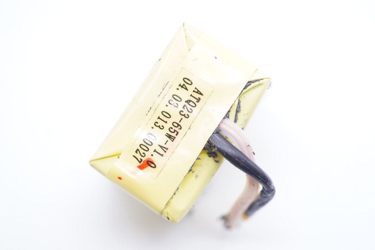

ATQ23变压器特写。
EL 1018光耦,用于初级次级通信,反馈输出电压。

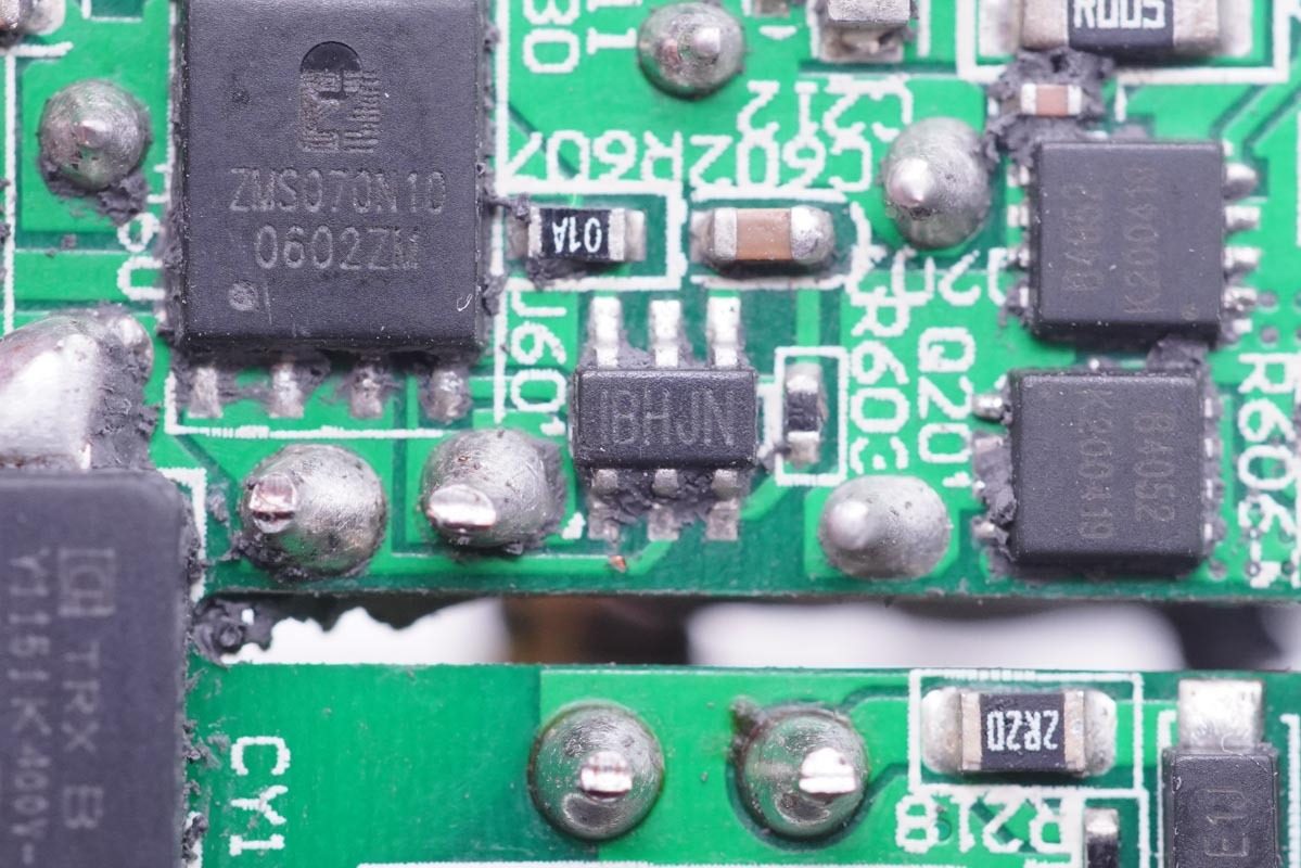

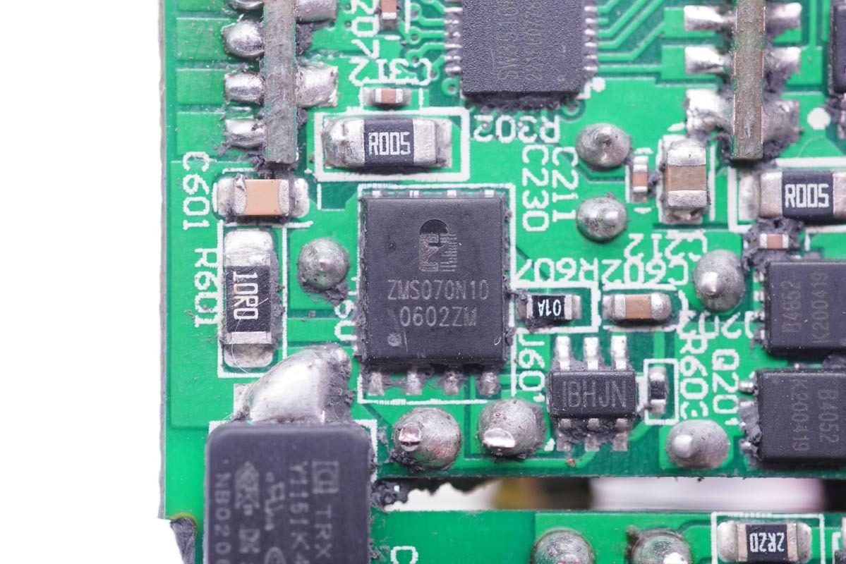

丝印IBHJN的同步整流控制器,MPS MP6908A,最高工作频率600KHz,支持DCM/CCM/QR准谐振工作模式,内置振铃检测防止DCM和QR运行下误开通,支持逻辑电压和标准电压同步整流管。
同步整流管采用真茂佳ZMS070N10,耐压100V,导阻6.5mΩ,DFN5x6封装。

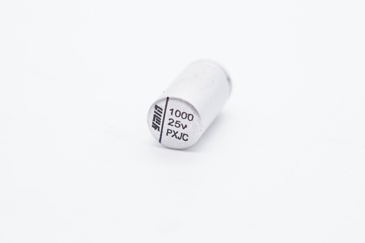

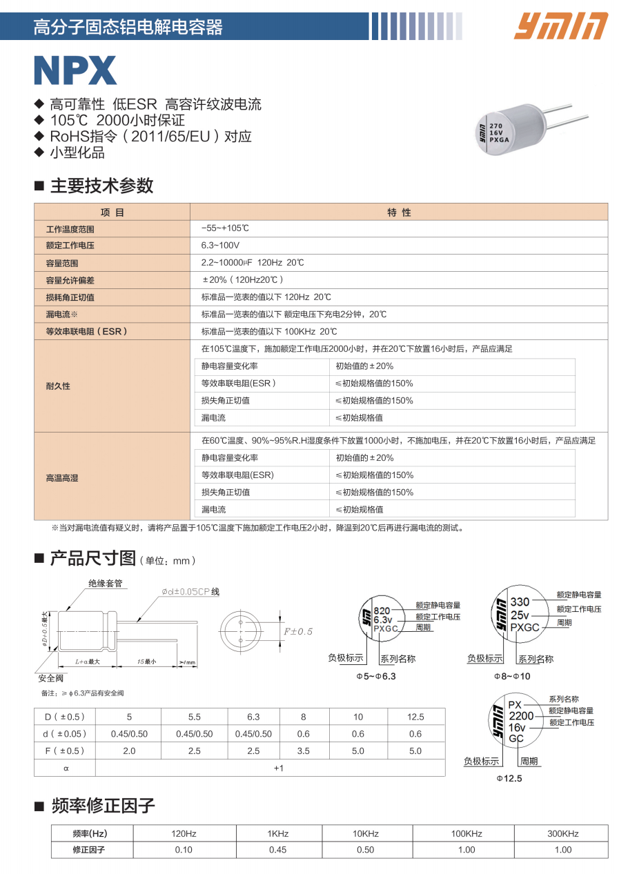

输出滤波固态电容采用永铭NPX系列,规格为25V 1000μF。该系列电容具有小体积、低ESR、高容许纹波电流、高可靠性、耐开关冲击等特点。
充电头网了解到,永铭NPX系列固态电容此前已被安克30W氮化镓超能充、安克 65W氮化镓超能充、安克45W氮化镓超能充、闪极100W 3C1A氮化镓快充、摩米士65W 2C1A氮化镓快充、倍思45W 1A1C氮化镓充电器、努比亚65W氘锋氮化镓充电器等产品使用,此外还被应用在小小黑、品胜、邦克仕等品牌20W迷你充上,获得客户一致认可。

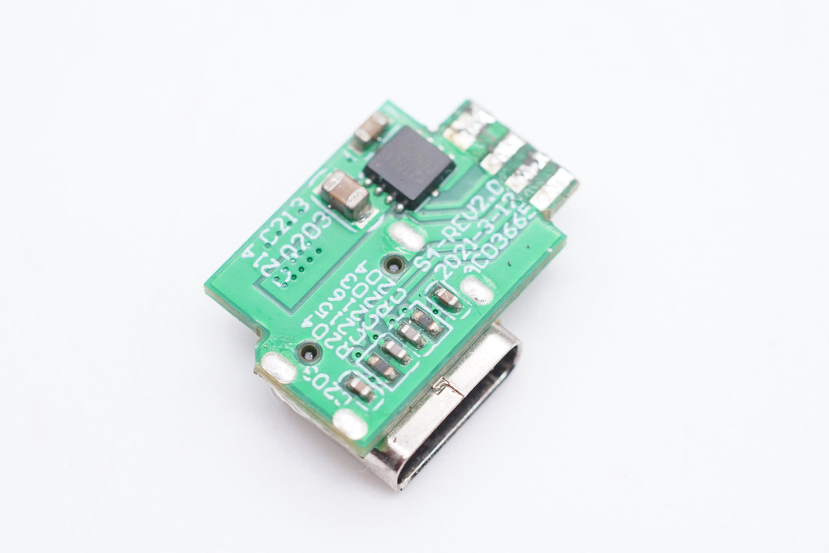

输出端三个USB母座分别焊接在三块小板上。

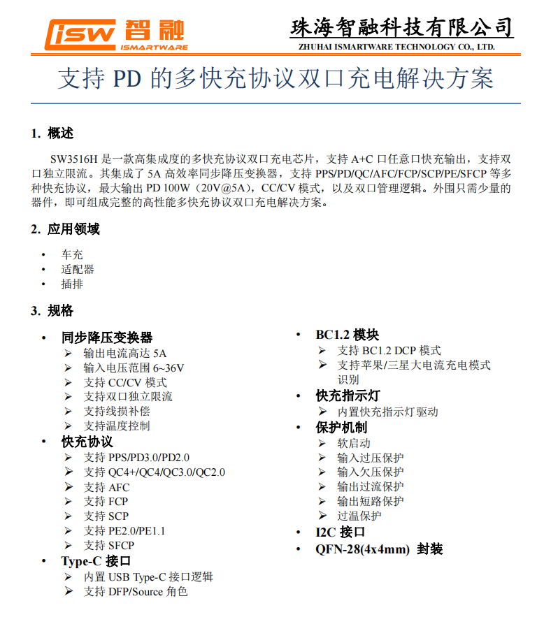

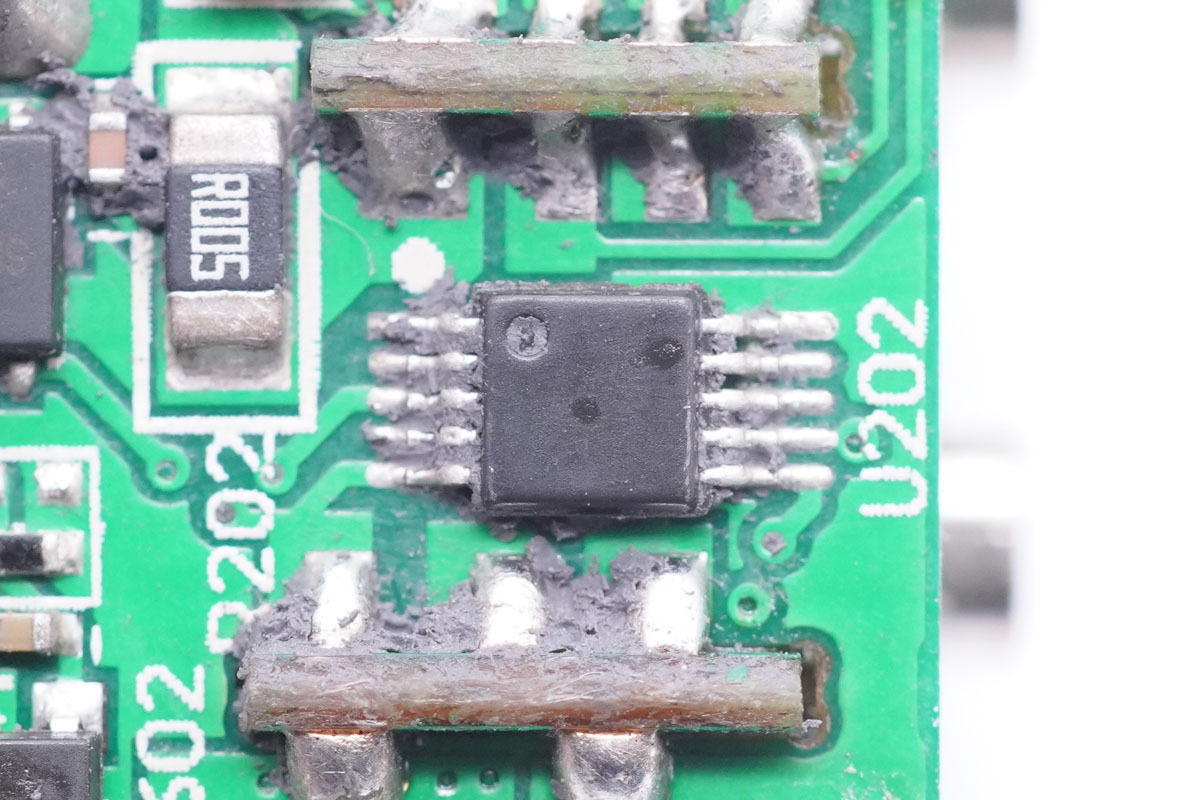

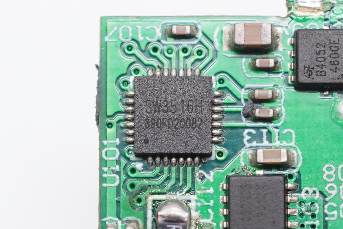

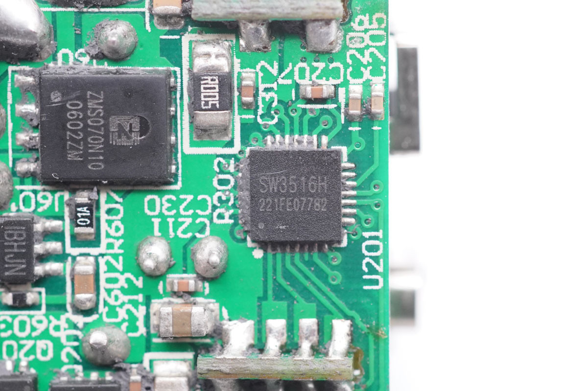

C1和A口降压电路主控芯片采用智融SW3516H,用于进行降压控制和协议识别。智融SW3516H是一款高集成度的多快充协议双口充电芯片,支持A+C口任意口快充输出,支持双口独立限流。
充电头网通过拆解发现,SW3516H还被华硕65W 2C1A氮化镓充电器、努比亚65W氘锋三口氮化镓快速充电器、雷柏65W GaN快充、绿联65W 4C口氮化镓快充充电器、联想90W闪充双口氮化镓充电器、鸿达顺120W四口2C2A快充等多款产品采用,此外智融的快充芯片还可用于USB PD快充移动电源、快充车充等领域。

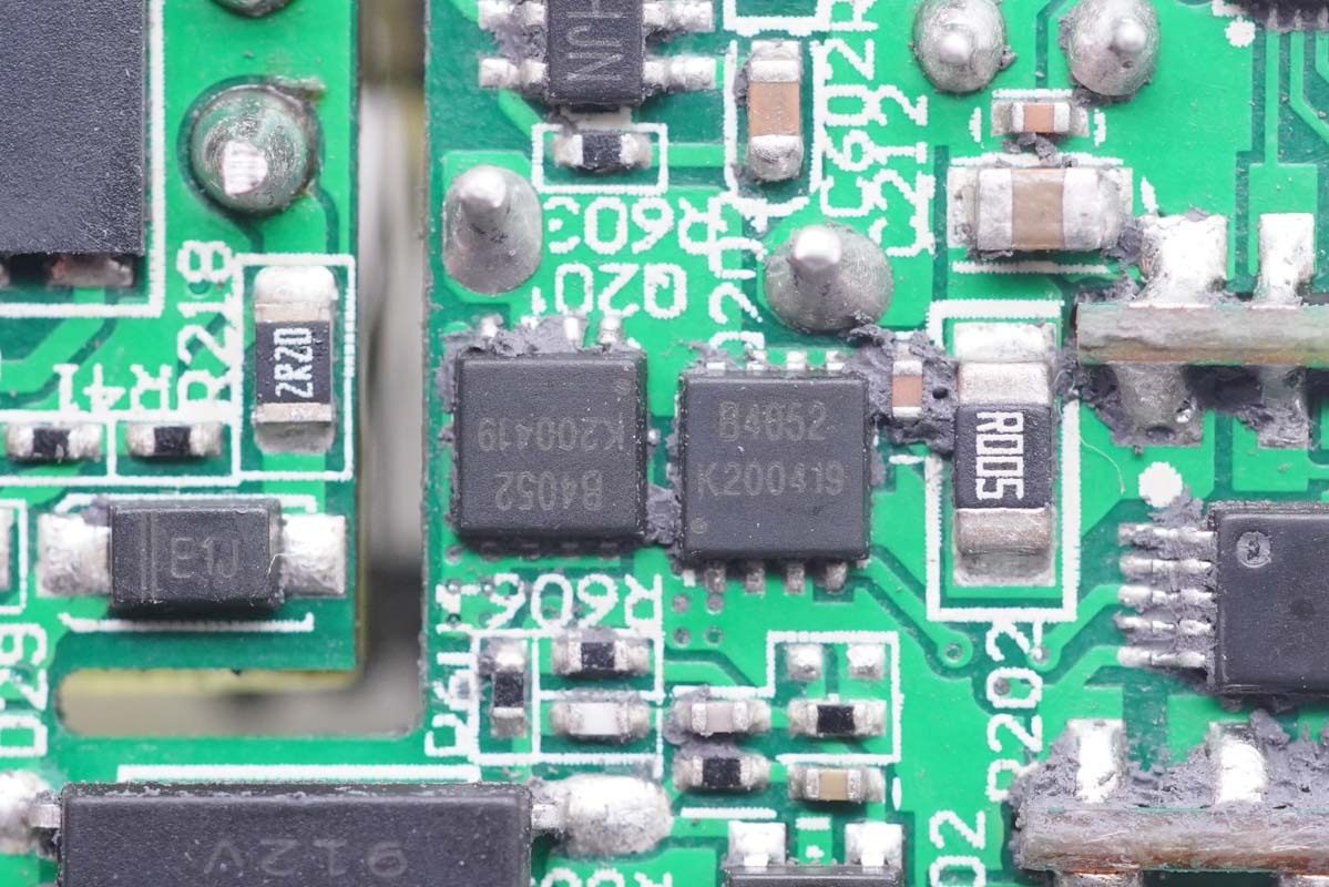

外挂两颗东沅FKBB4052为C1和A口输出同步整流降压,耐压40V,导阻8.5mΩ。

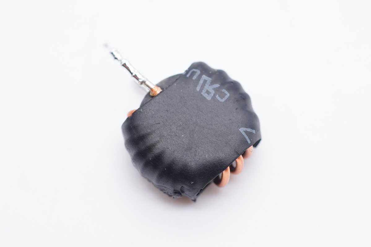

降压电感外套绝缘管。

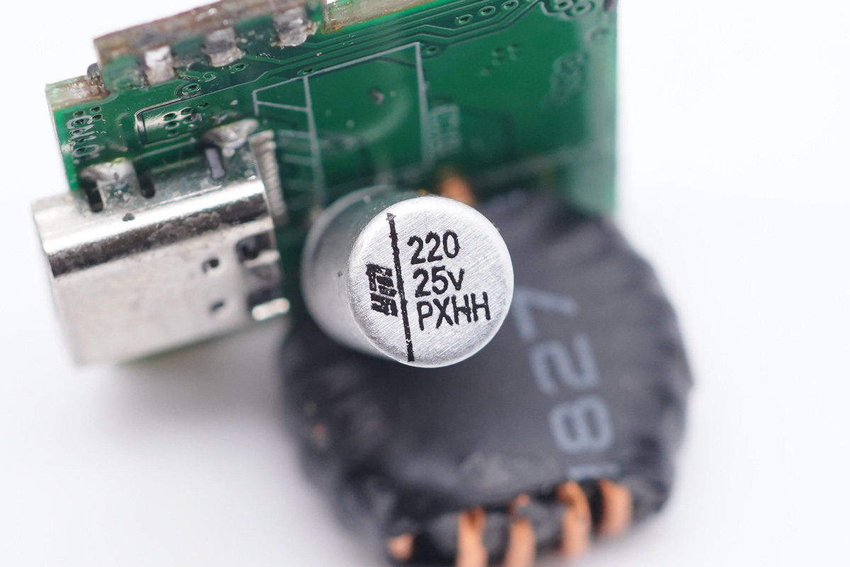

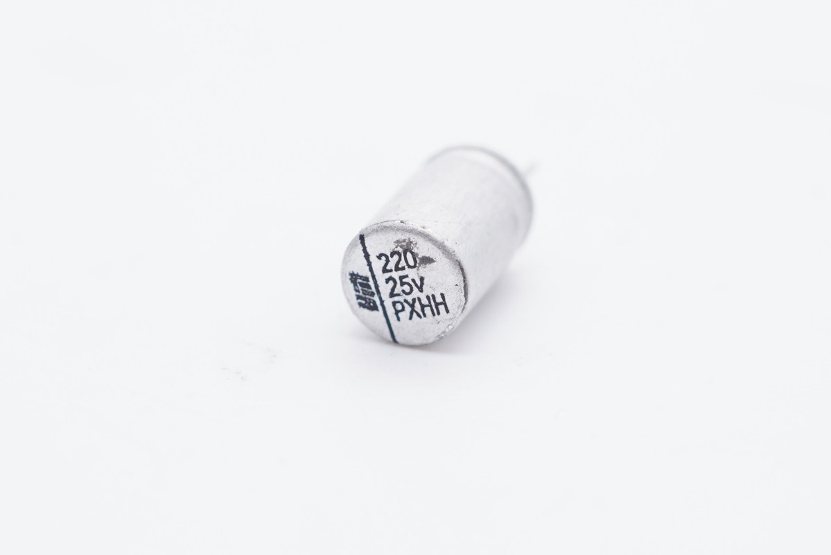

降压输出滤波固态电容也是采用永铭NPX系列,规格为25V 220μF。

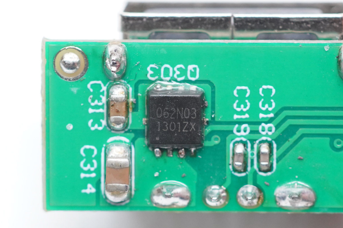

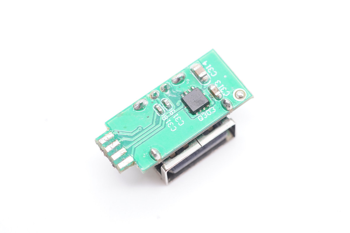

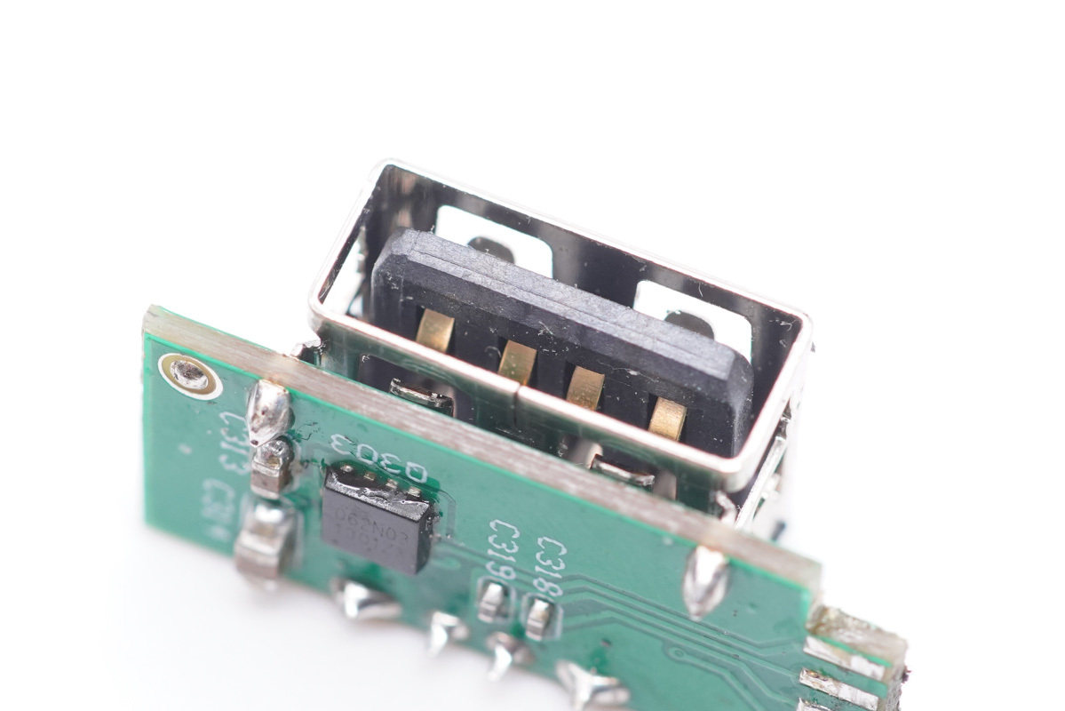

A口母座所在小板上设有一颗VBUS开关管。
MOS管丝印062N03。
USB-A母座特写,过孔焊接。
USB-C1母座小板上也有一颗相同型号的VBUS开关管。

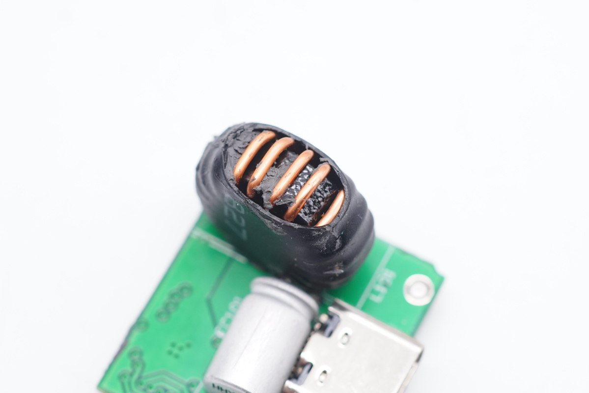

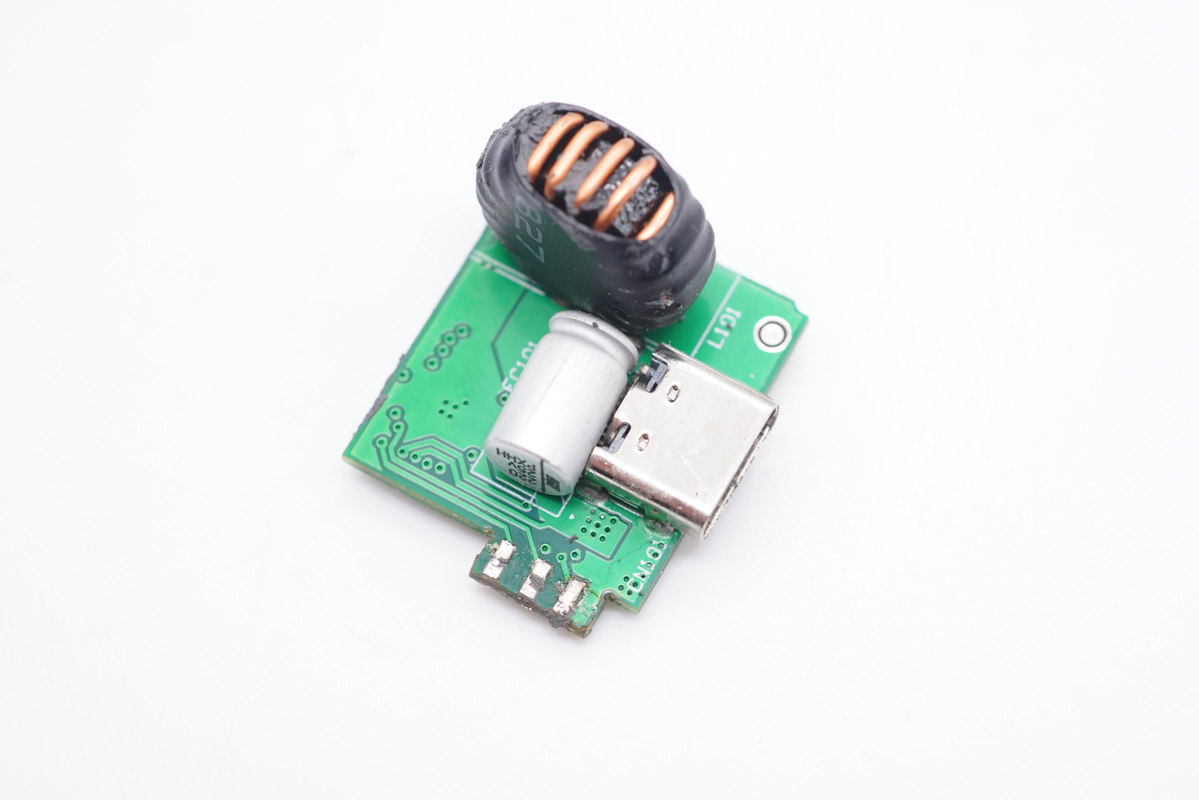

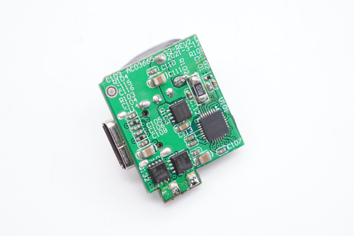

USB-C2母座所在小板正面设有降压电感和滤波电容。
另一面设有降压协议IC和三颗MOS管。
降压协议IC也是采用智融SW3516H。
外挂的两颗MOS管也是采用东沅FKBB4052。
降压电感特写。
永铭NPX系列滤波固态电容,规格为25V 220μF。

USB-C2母座特写。
