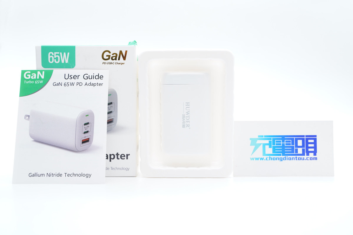

包装内涵充电器和使用说明书。

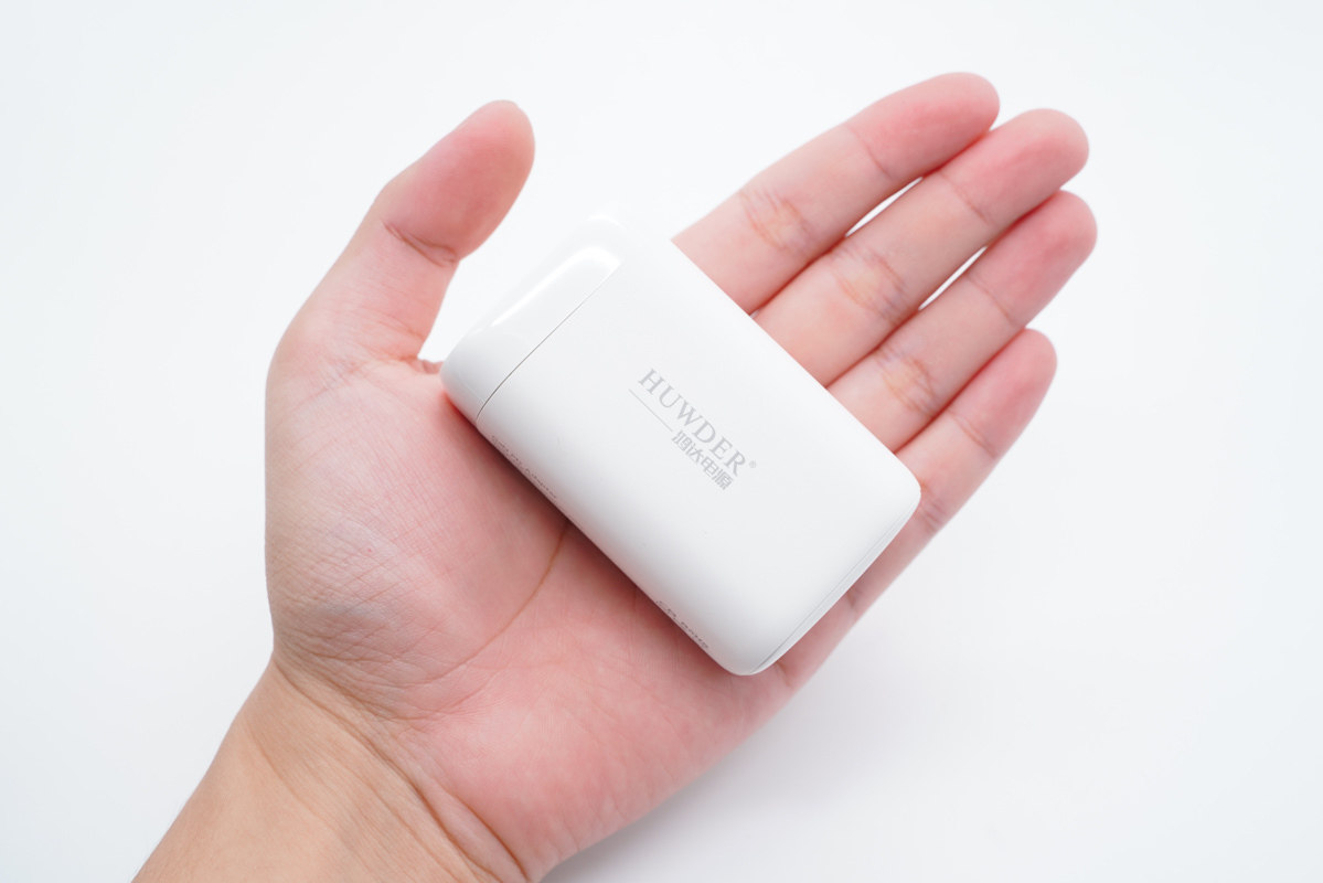

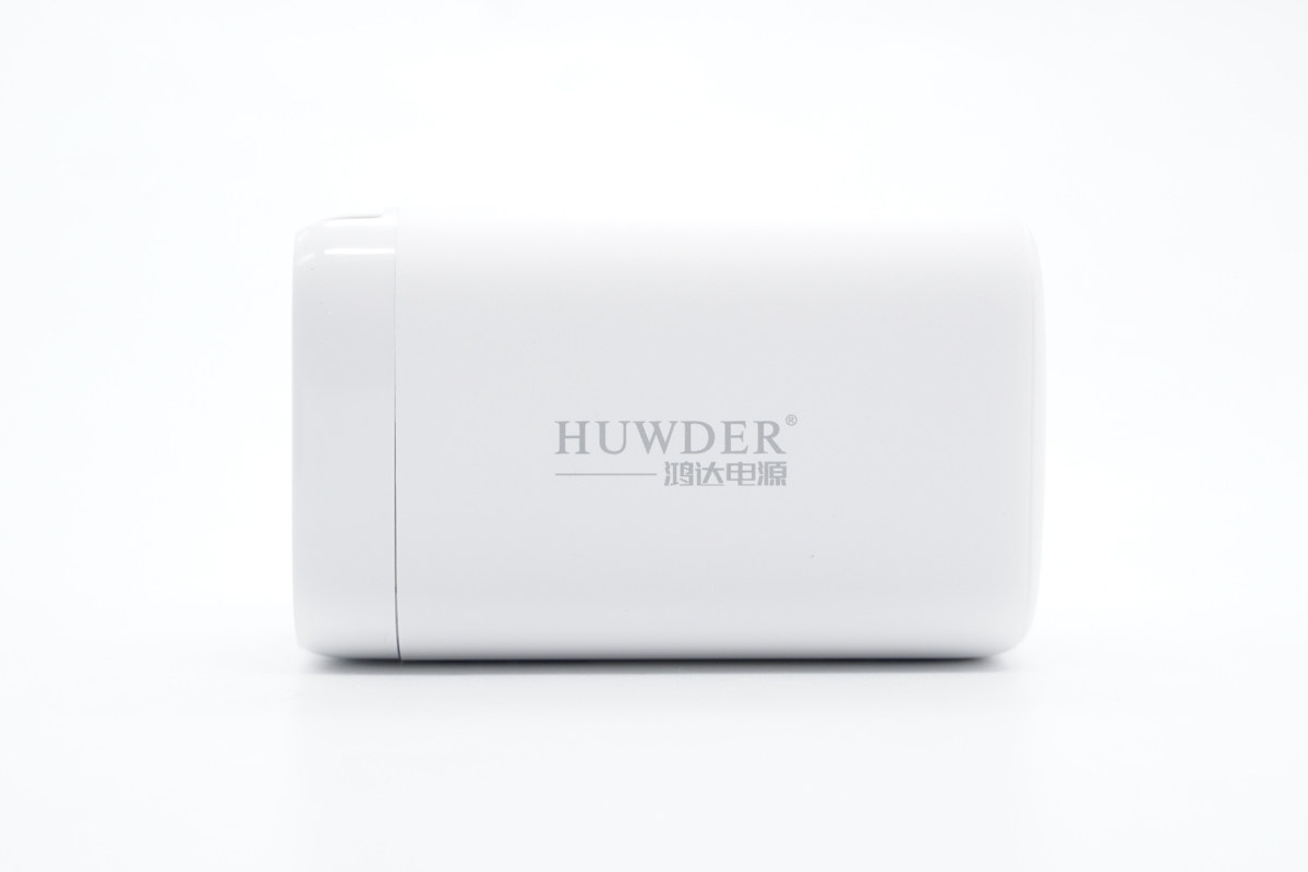

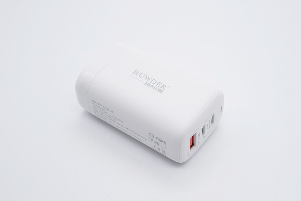

充电器采用PC材质白色外壳,腰身哑光和亮面撞色设计,边角过渡圆润。
腰身上印有鸿达顺品牌。

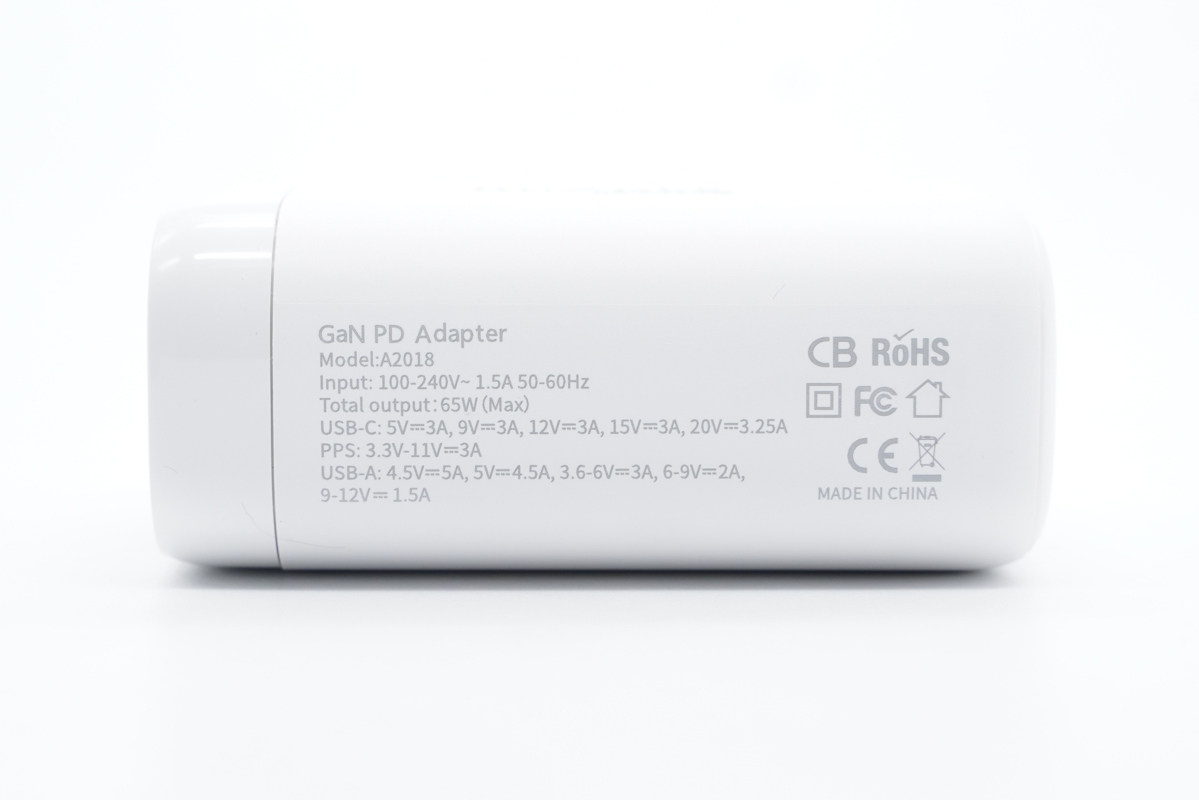

相邻侧面印有充电器参数:
型号:A2018
输入:100-240V~50/60HZ 1.5A
USB-C输出:5V3A、9V3A、12V3A、15V3A、20V3.25A、3.3-11V3A
USB-A输出:4.5V5A、5V4.5A、3.6-6V3A、6-9V2A、9-12V1.5A
产品已经通过了FCC、CE、CB、RoHS认证。

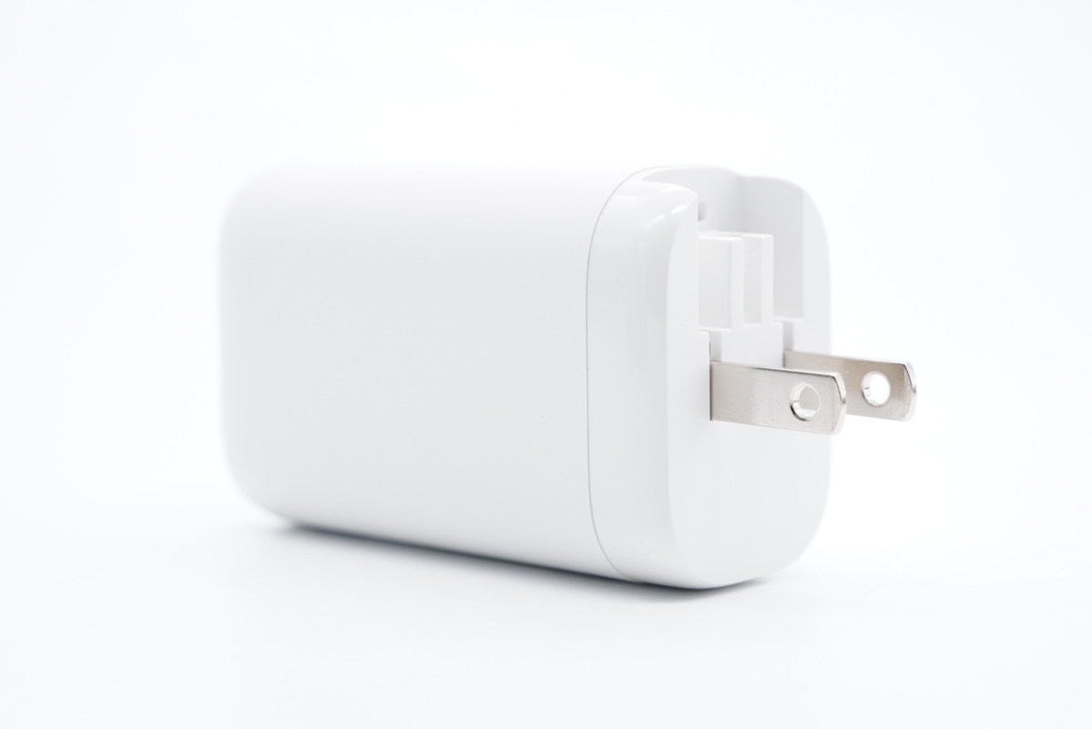

充电器配备可折叠美规插脚,便携性好同时不会刮伤包里其它设备。

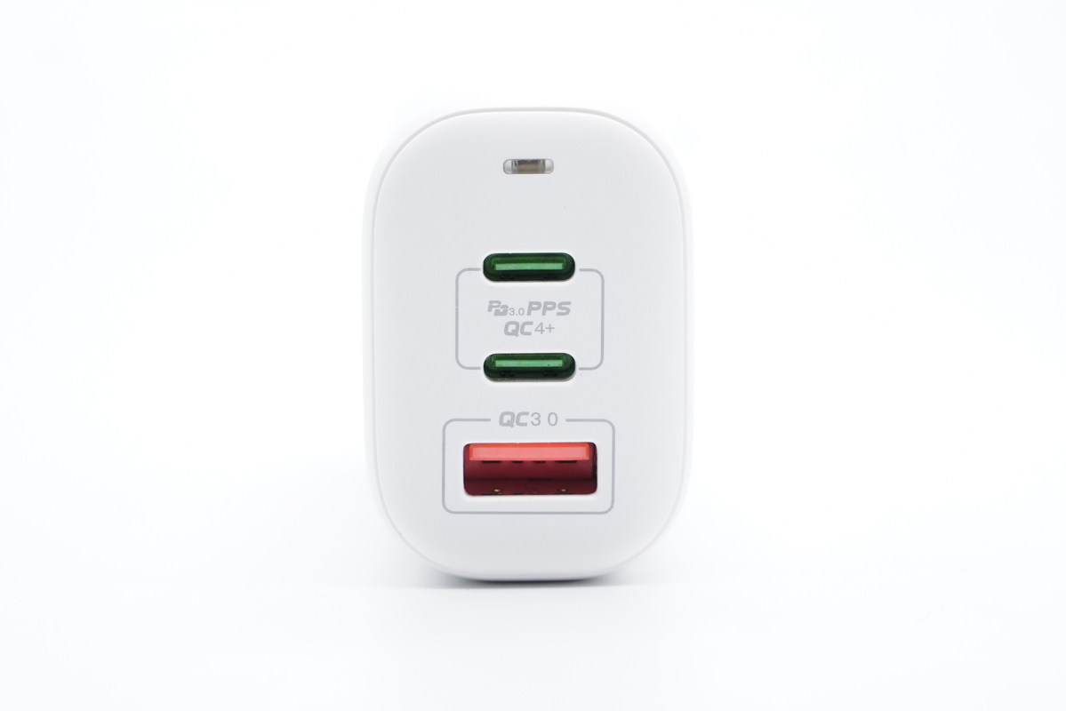

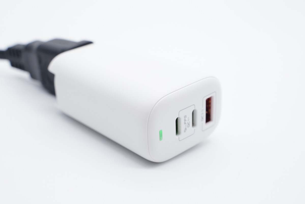

顶部配有2C1A三个输出接口以及LED指示灯。

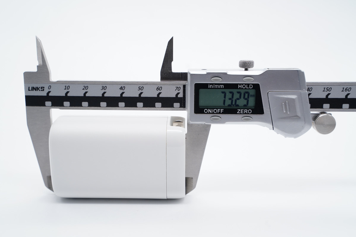

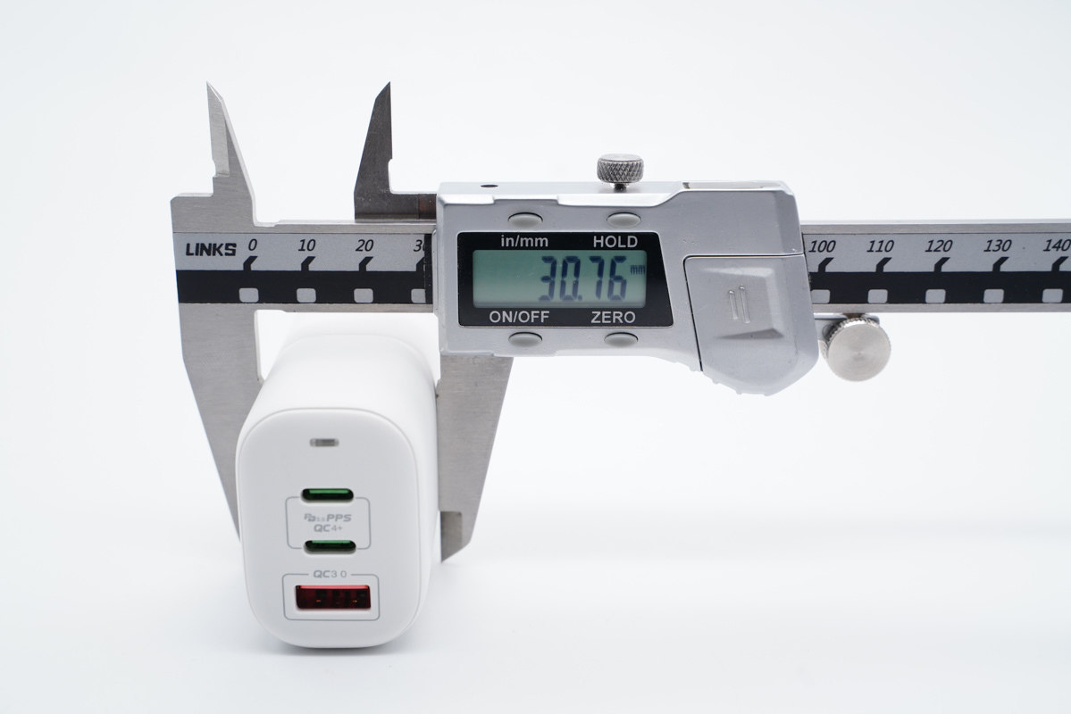

测得充电器机身高度为73.29mm。
宽度为30.76mm。

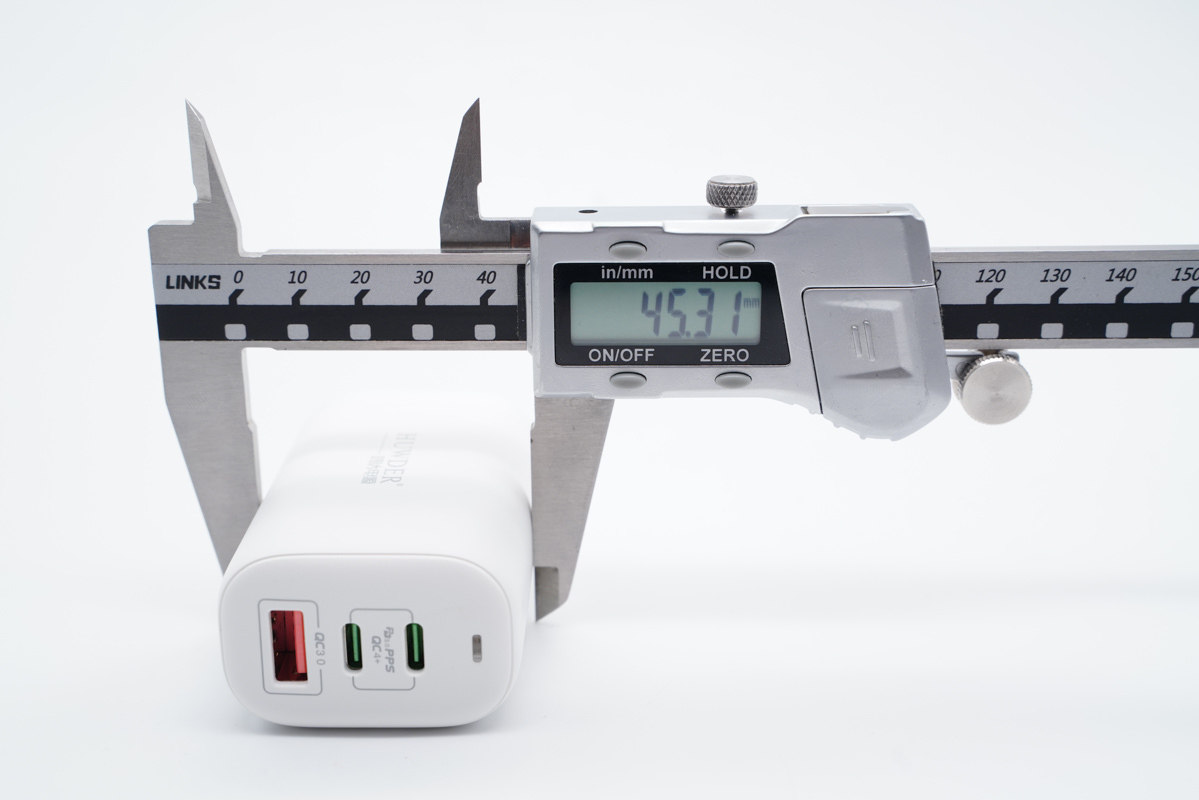

厚度为45.31mm。

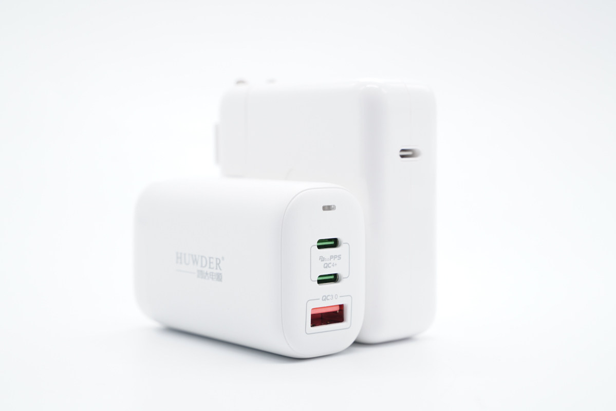

和苹果61W充电器对比,体积优势明显。
拿在手上的直观感受。

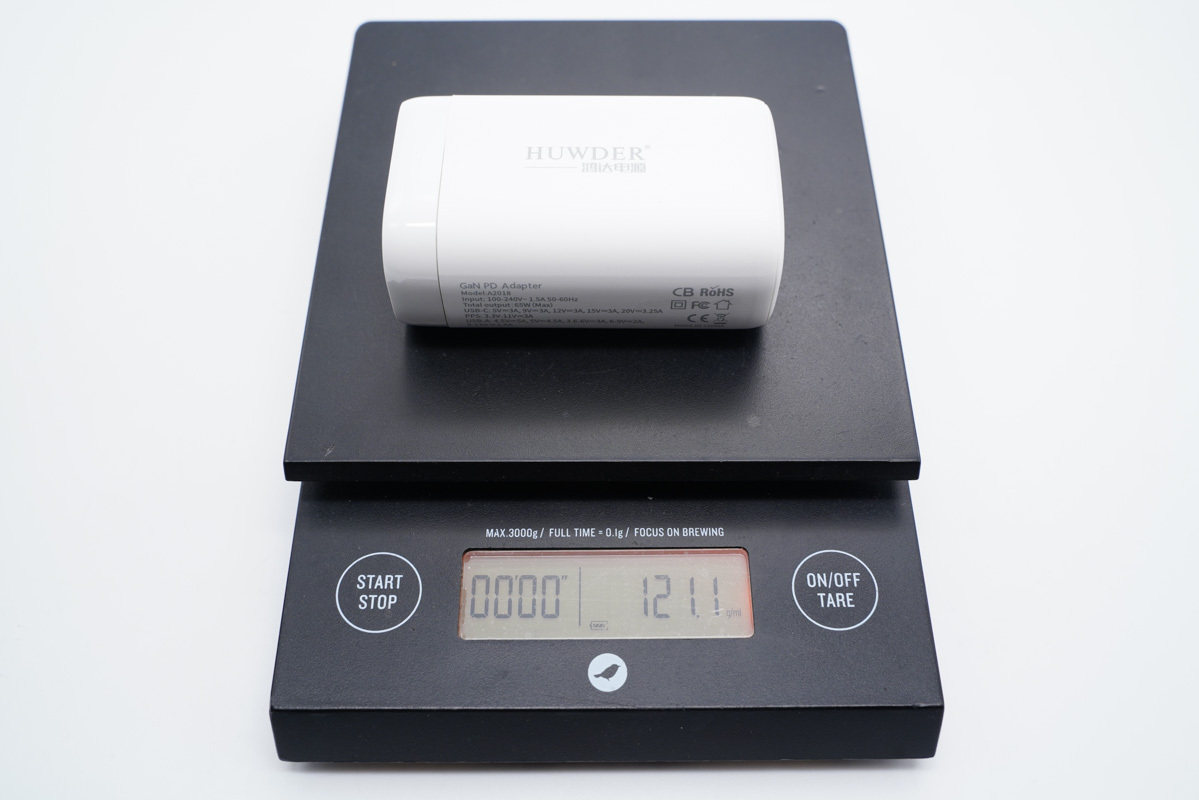

重量约为121g
接通电源指示灯亮绿光。

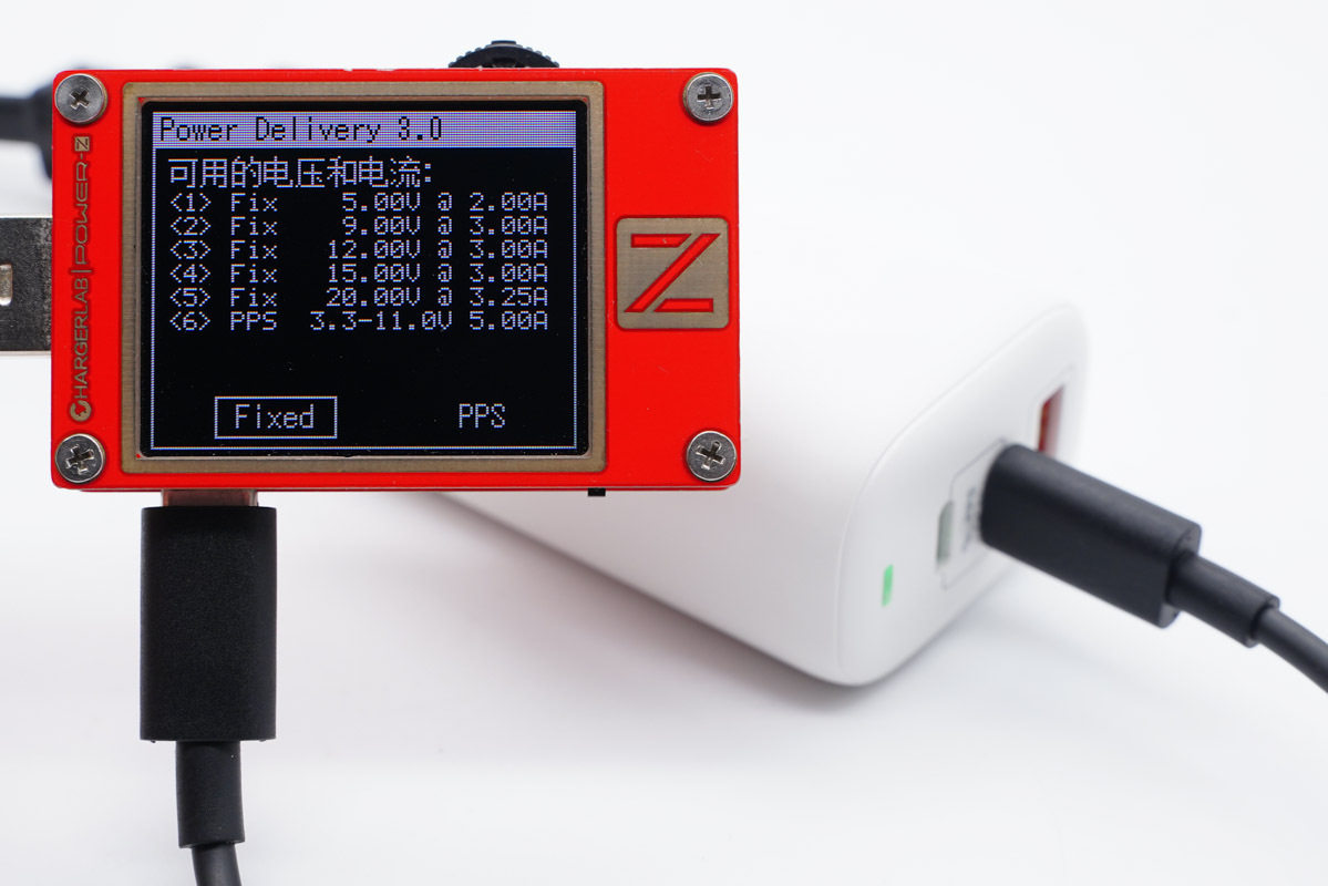

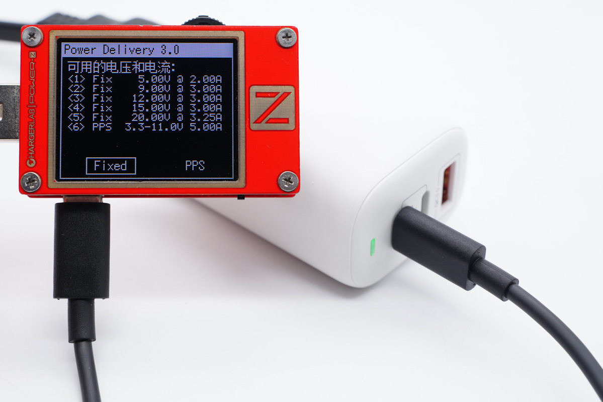

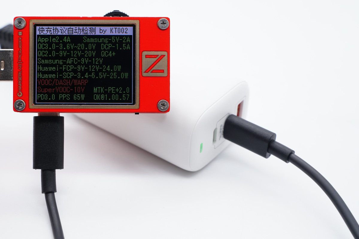

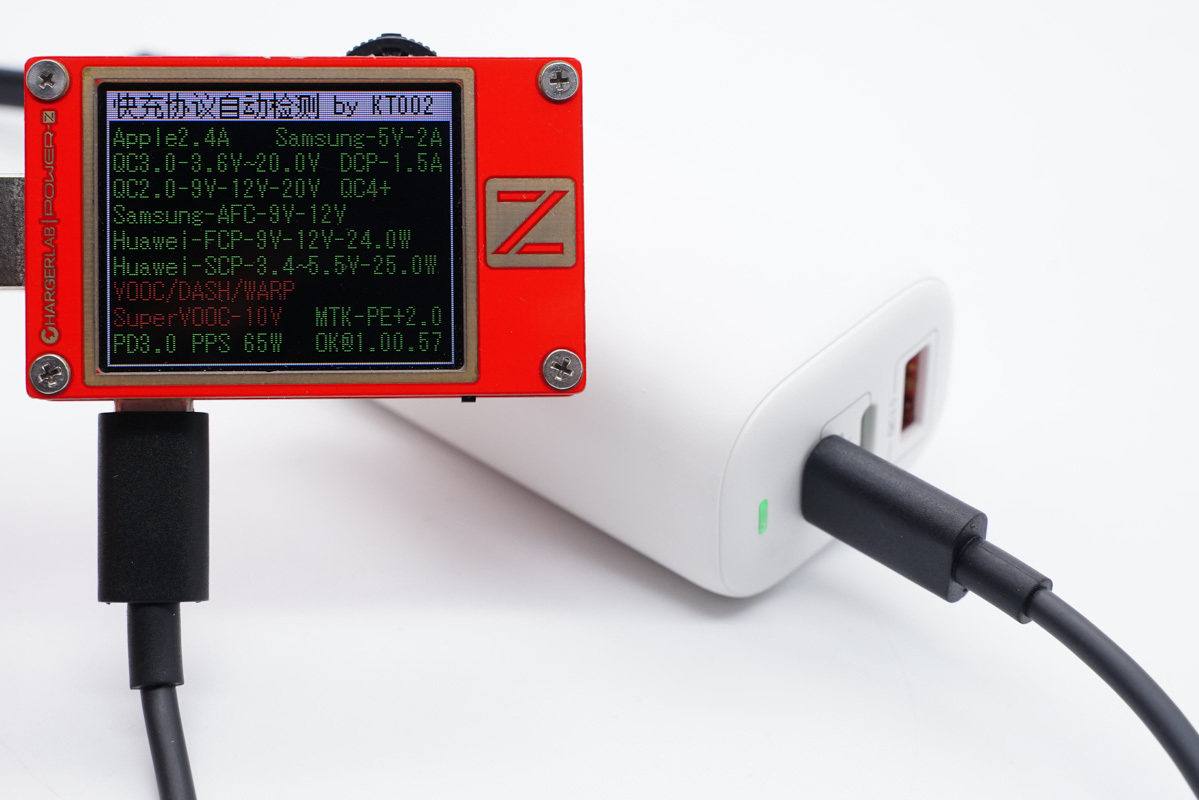

使用ChargerLAB POWER-Z KT002测得USB-C1口支持Apple 2.4A、Samsung 5V2A、DCP协议,以及QC2.0/3.0、AFC、FCP、SCP、PE2.0、PD3.0、PPS快充协议。
同时测得C1口具备5V3A、9V3A、12V3A、15V3A、20V3.25A五组固定电压档位,以及3.3-11V5A一组PPS电压档位。
另外测得C2口兼容协议和C1口的相同。
PDO报文也完全一样,支持功率盲插,使用方便。

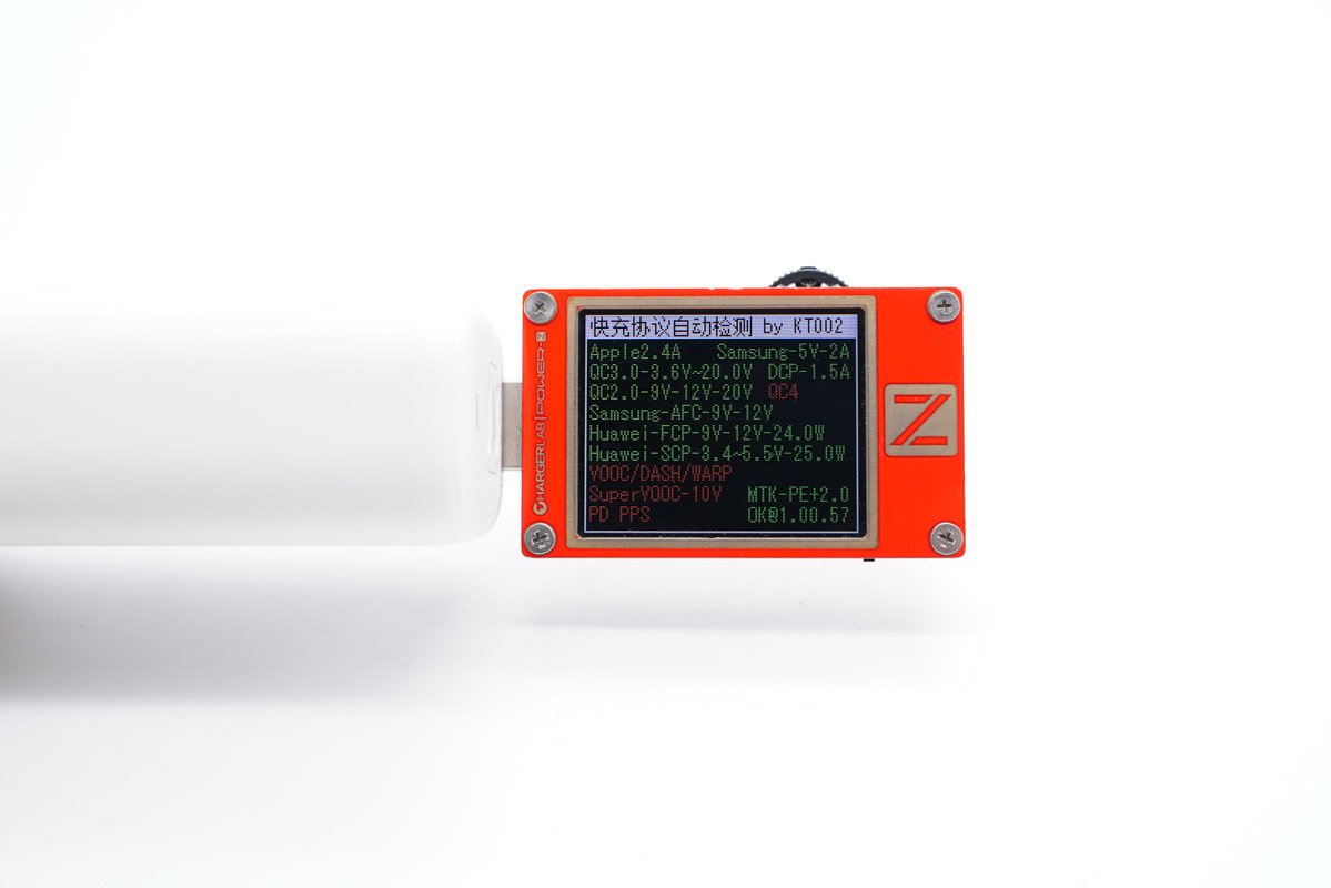

最后测得USB-A口支持QC2.0/3.0、AFC、FCP、SCP、PE2.0快充协议。

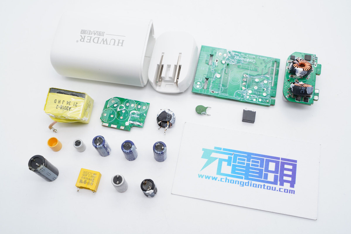

二、鸿达顺65W氮化镓充电器拆解

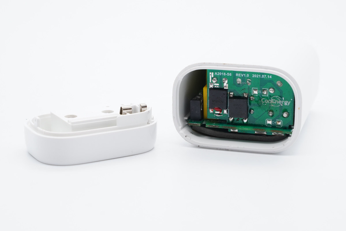

将输入端外壳拆开,超声波焊接封装。

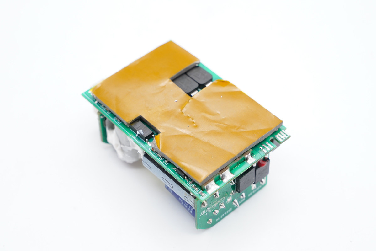

将模块取出,主板背面贴有导热垫帮助发热器件散热。

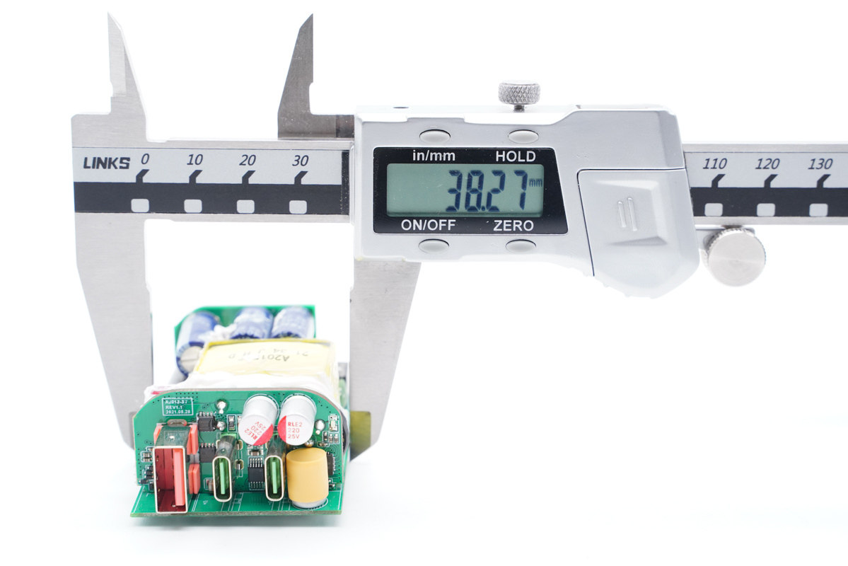

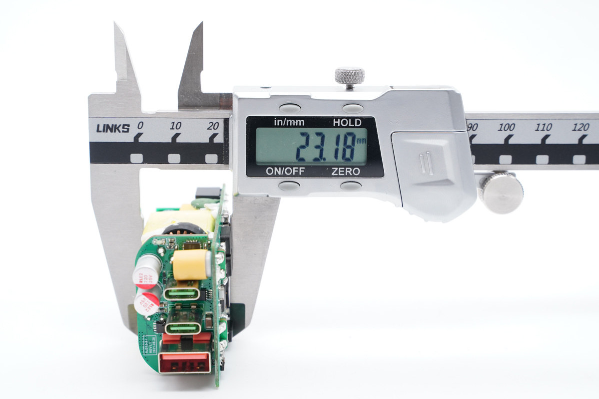

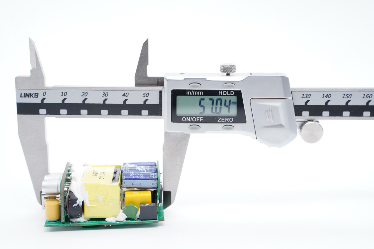

测得模块长度为57.04mm。
宽度为38.27mm。
厚度为23.18mm。

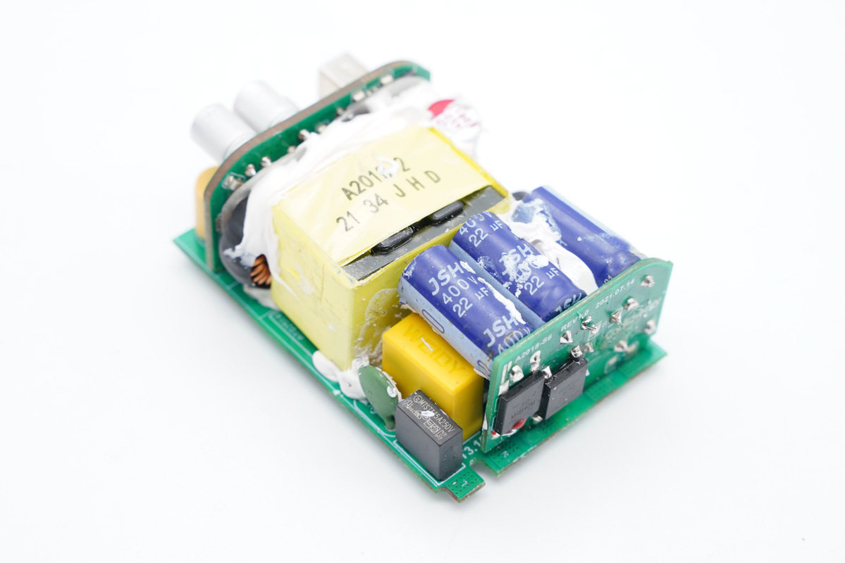

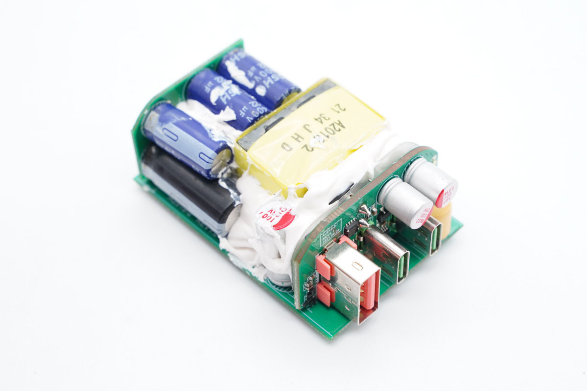

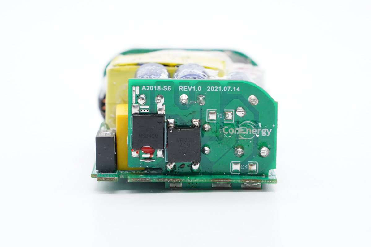

PCBA模块采用三段式布局设计,输入输出端均设有小板并且打胶加固。

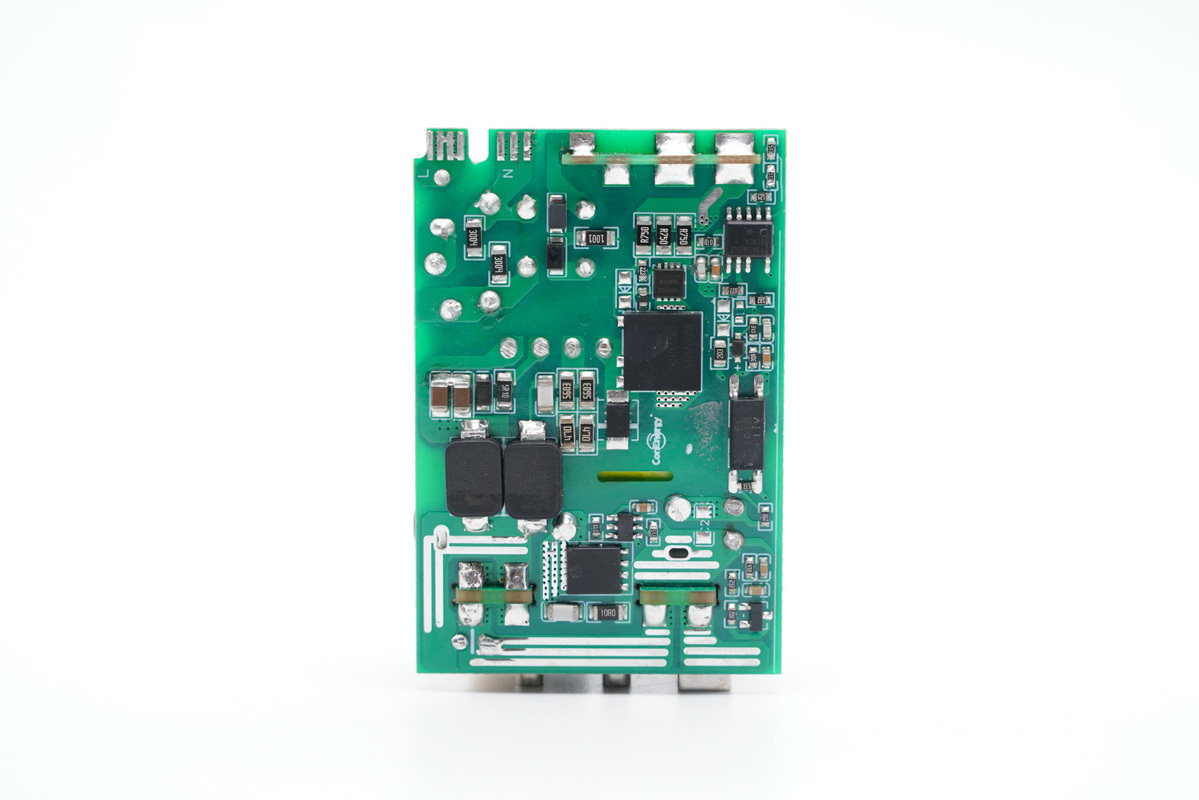

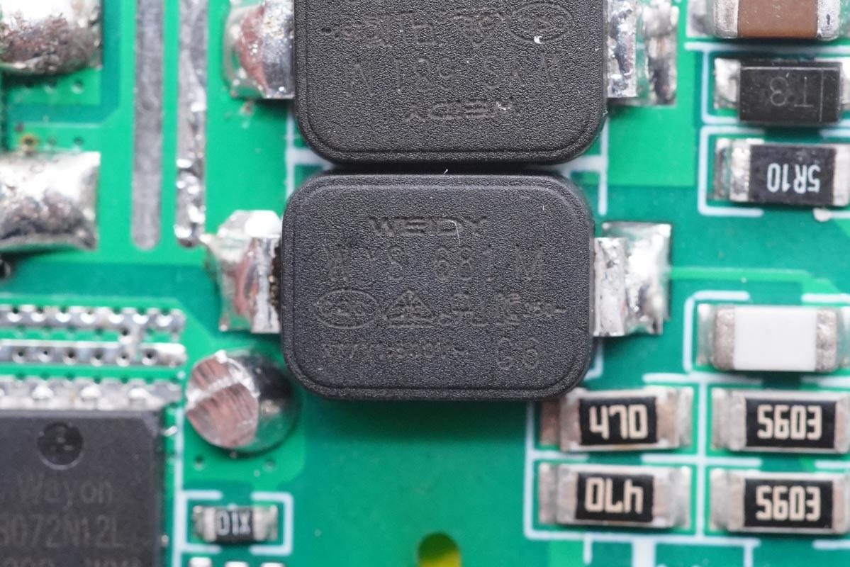

主板背面一览,可以看到初级次级间横跨两颗纬迪贴片Y电容。
通过观察发现,这款充电器采用高频QR开关电源架构,两路DC-DC二次降压输出功率智能分配,下面我们从输入端开始了解各器件的信息。
输入端一览,主板上设有延时保险丝、NTC浪涌抑制电阻、安规X电容以及变压器,小板上设有高压滤波电解电容。

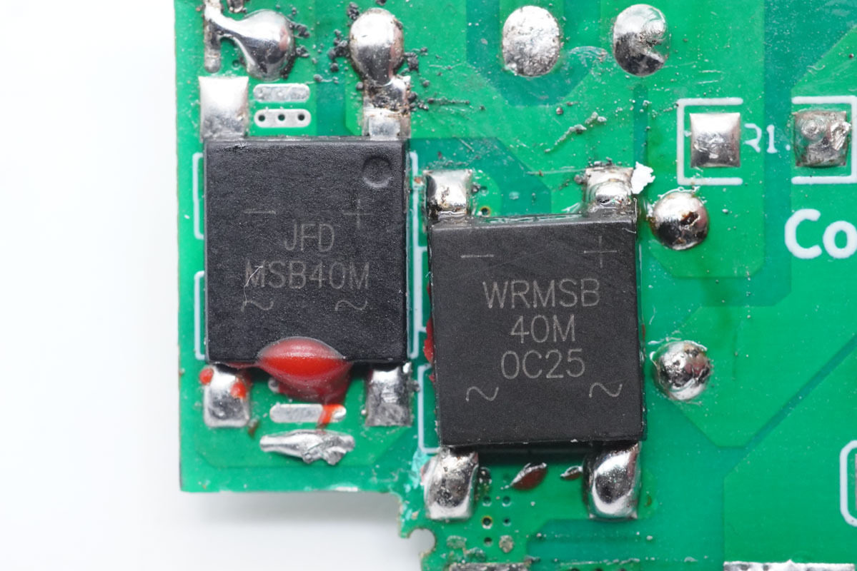

背面有两颗整流桥。

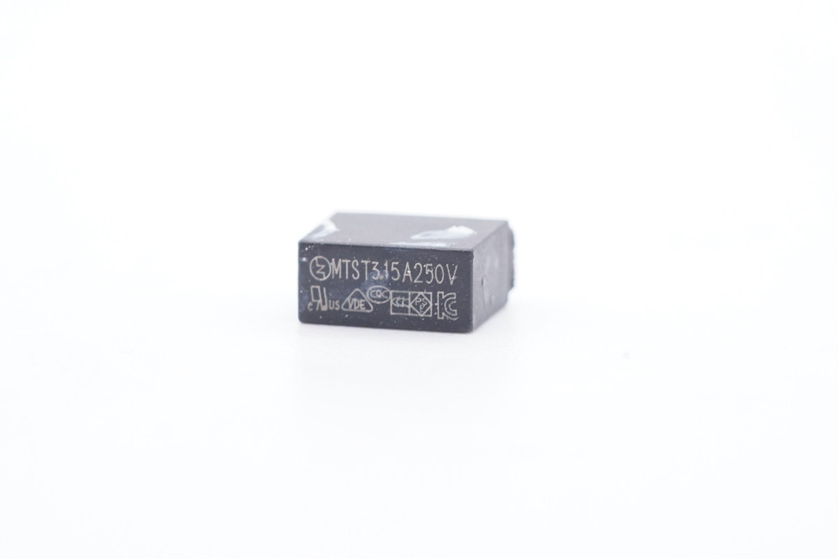

延时保险丝特写,规格为3.15A 250V。

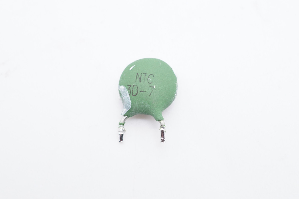

NTC浪涌抑制电阻特写,用于抑制上电浪涌电流。

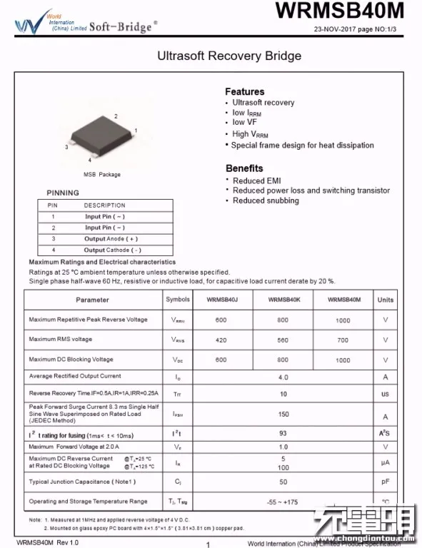

采用两颗整流桥均摊发热,其中WRMSB40M整流桥来自深圳市沃尔德实业有限公司,这颗软桥通过较软的恢复曲线,比较平滑的关断特性,可以降低二极管结电容达到非常少的谐波振荡产生的效果。
沃尔德WRMSB40M详细资料信息。
充电头网了解到,沃尔德软桥还被OPPO 50W饼干氮化镓快充鸿达顺65W 氮化镓充电器飞频65W USB PD氮化镓充电器ROCK 65W氮化镓充电器麦多多65W氮化镓充电器麦多多30W 1A1C快充充电器等多款产品采用,性能获得客户的一致认可

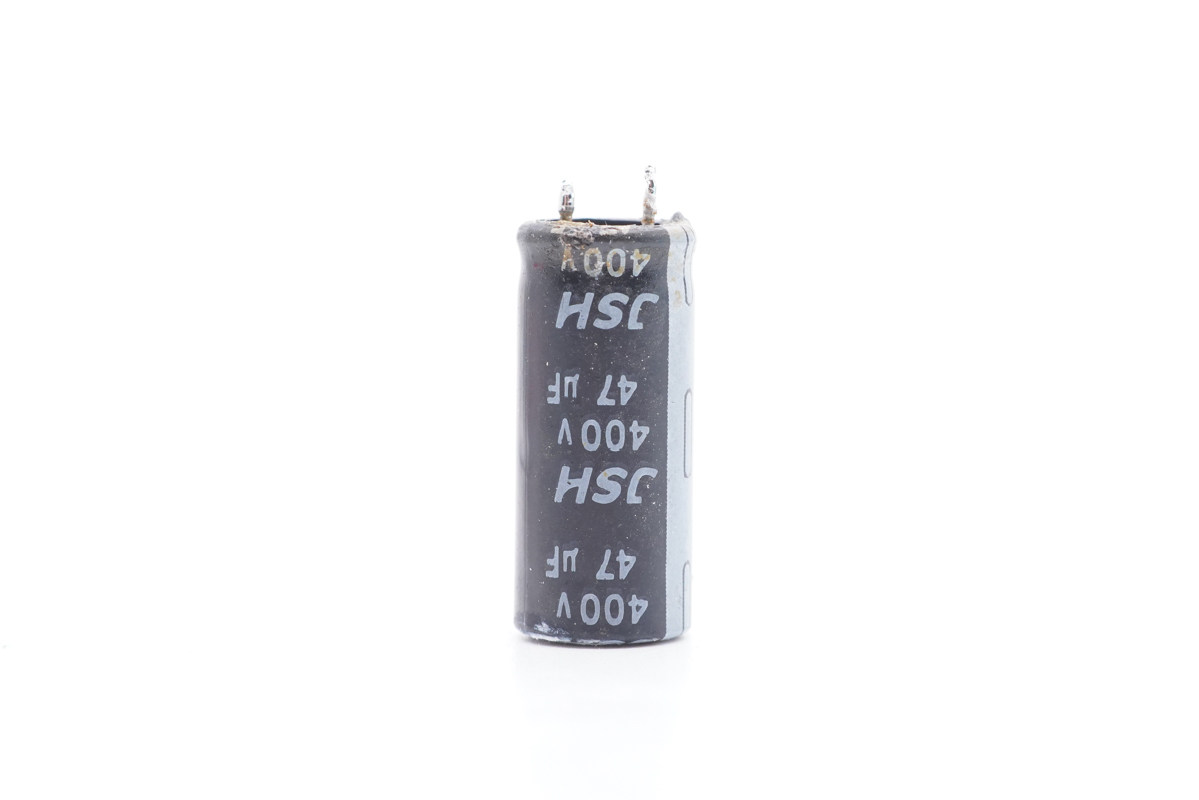

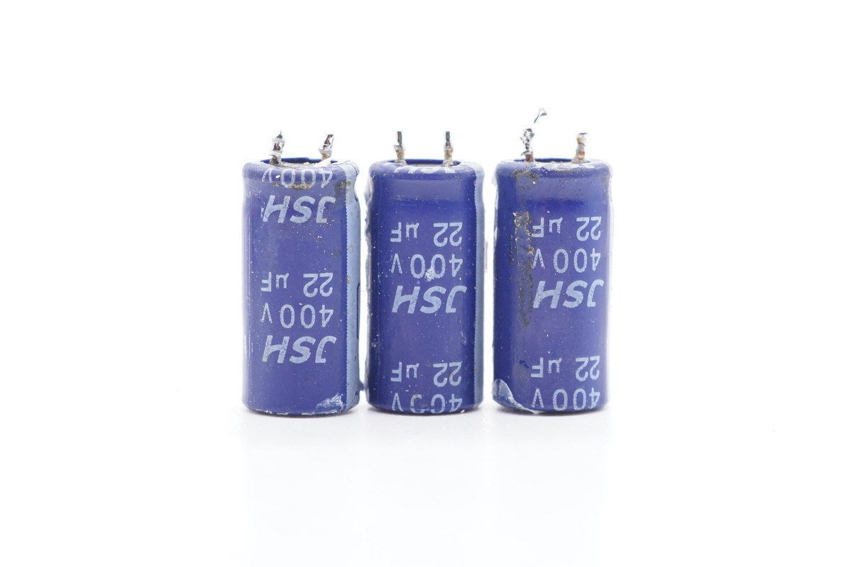

高压滤波电解电容来自万京源,蓝色的规格均为400V 22μF。
黑色的规格为400V 47μF。

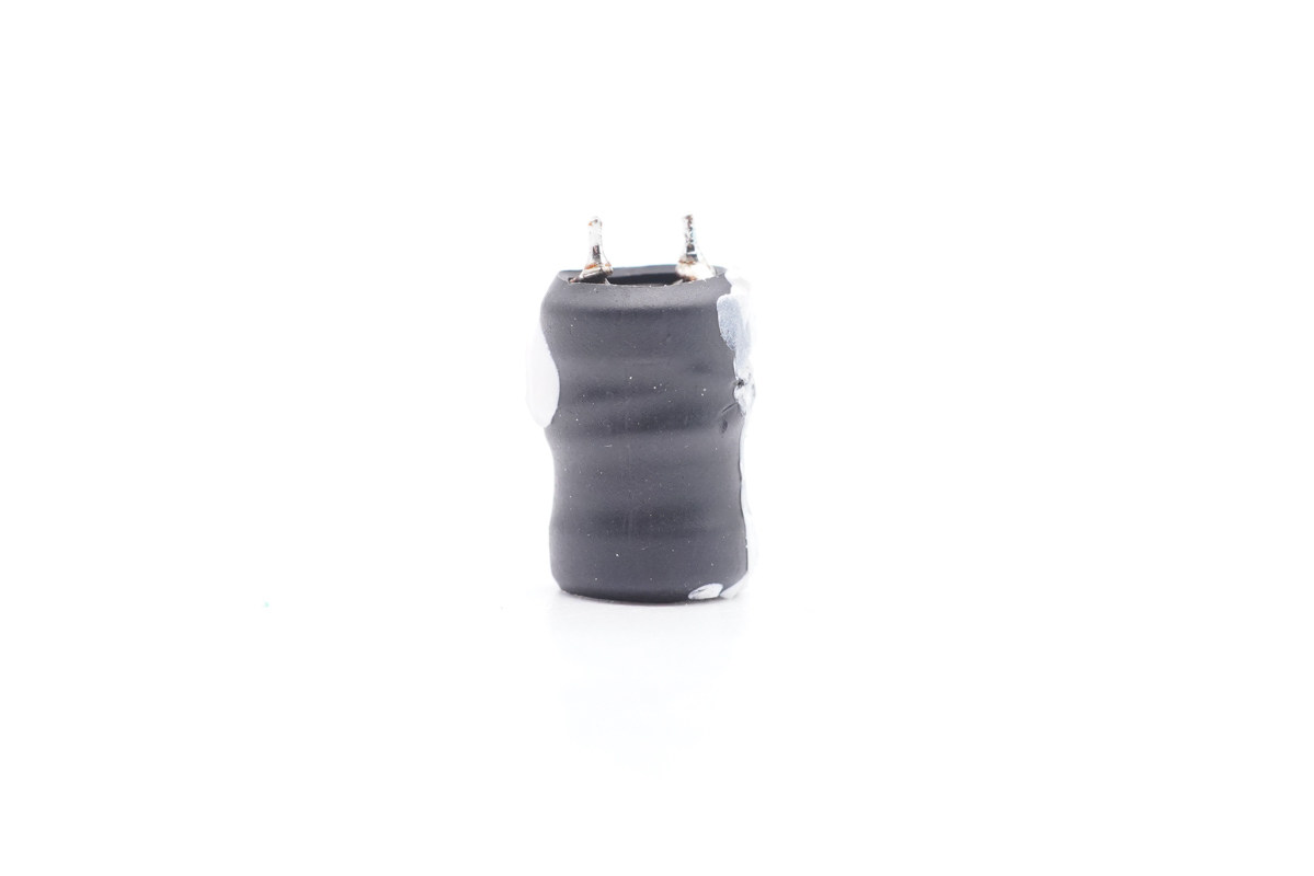

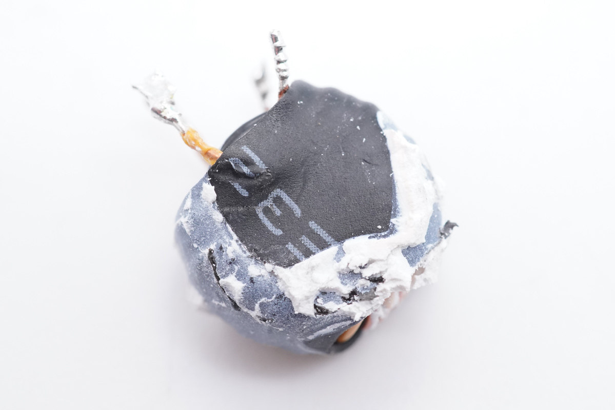

工字电感外套绝缘管。
中间区域设有变压器和输出滤波固态电容。

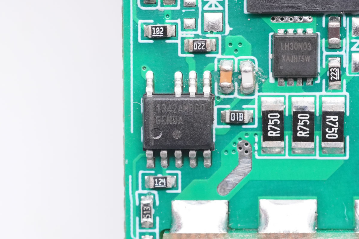

开关电源主控芯片为ON安森美NCP1342,这是一颗高频反激准谐振初级PWM控制器,内置主动X2电容放电、支持宽范围Vcc供电、支持外接热敏电阻进行过热保护和多重完善的保护功能。

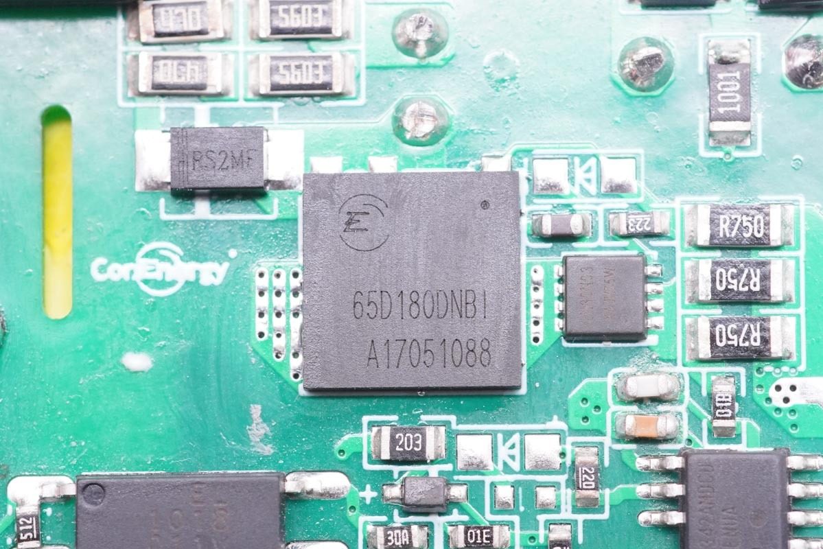

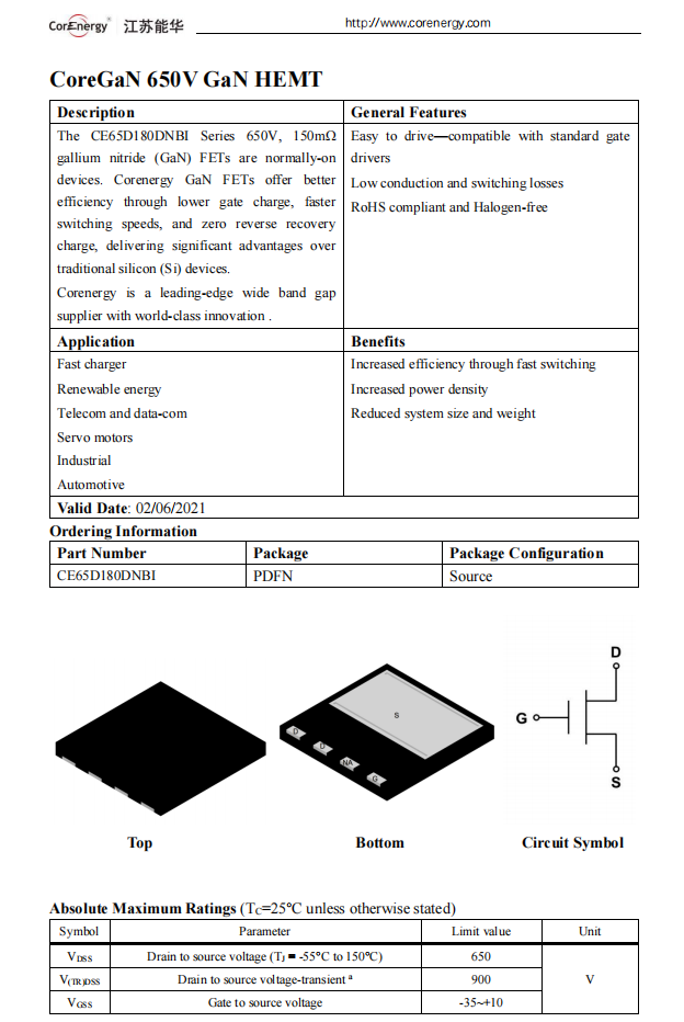

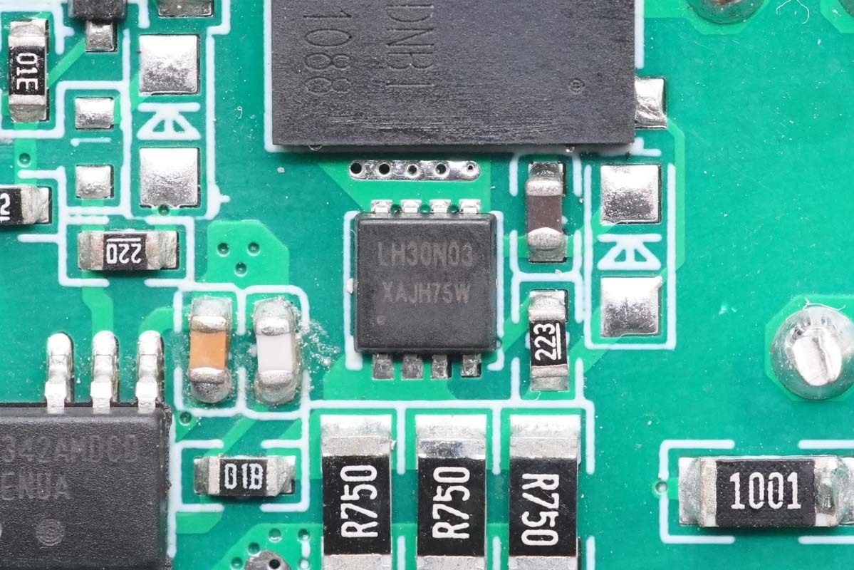

氮化镓功率开关管采用能华CE65D180DNBI,为耗尽型,可与负压驱动搭配或搭配MOS管应用。耐压650V,导阻为150mΩ,PDFN封装。相比传统硅器件,有着高效率、高开关频率、高耐温、损耗低等优点,非常适合应用于高功率密度小体积快充充电器上。
能华CE65D180DNBI资料信息。
外置一颗LH30N03管与氮化镓开关管级联。
变压器特写。

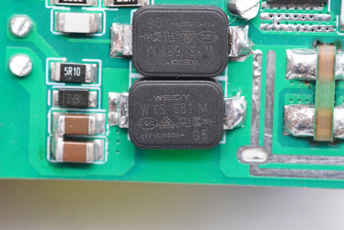

贴片Y电容来自WEIDY纬迪。充电头网拆解了解到,纬迪的产品还被航嘉迷你20W PD快充充电器CYSPO三合一无线充电器T9CYSPO三合一无线充电器T6三星米奇可滑动立式无线充电器飚王智能车载无线充感应支架得力三合一无线充电插座等产品采用过。
另一颗WEIDY纬迪贴片Y电容特写。

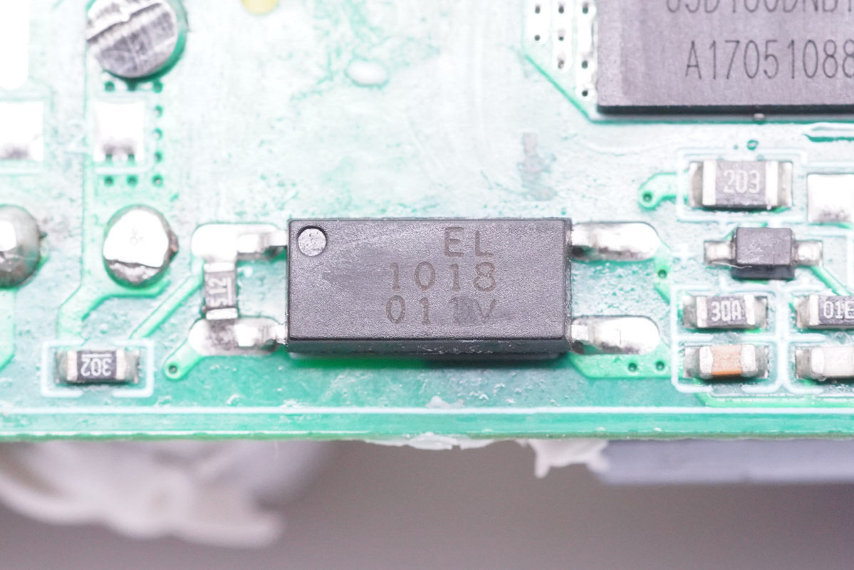

EL 1018光耦,用于初级次级通信,反馈调节输出电压。

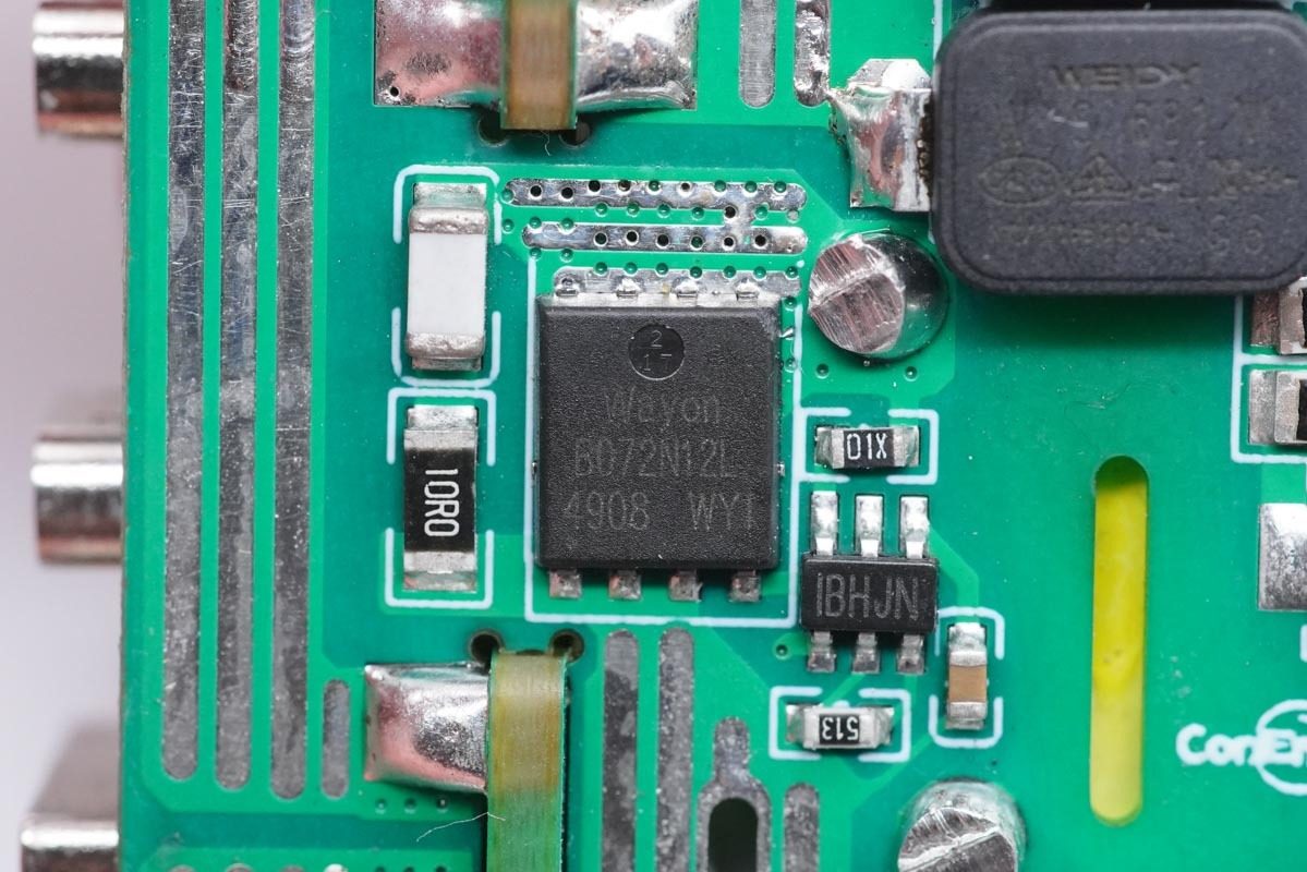

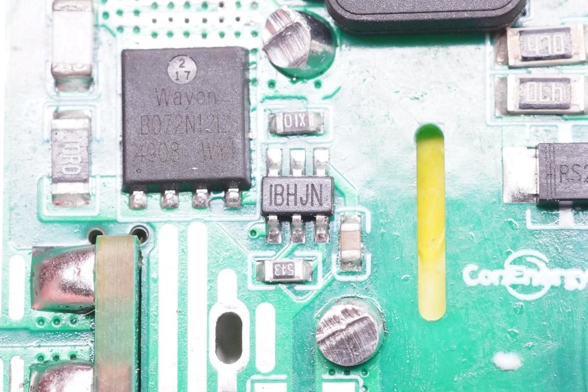

丝印IBHJN的同步整流控制器,MPS MP6908A,最高工作频率600KHz,支持DCM/CCM/QR准谐振工作模式,内置振铃检测防止DCM和QR运行下误开通,支持逻辑电压和标准电压同步整流管。
同步整流管采用维安WMB072N12LG2,耐压120V,PDFN5060-8L封装。

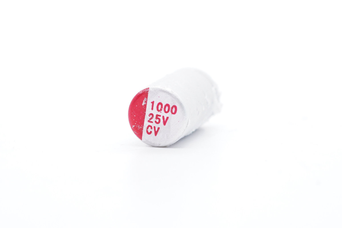

输出滤波固态电容特写,规格为25V 1000μF。

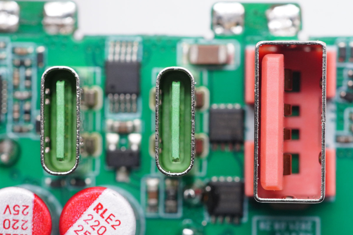

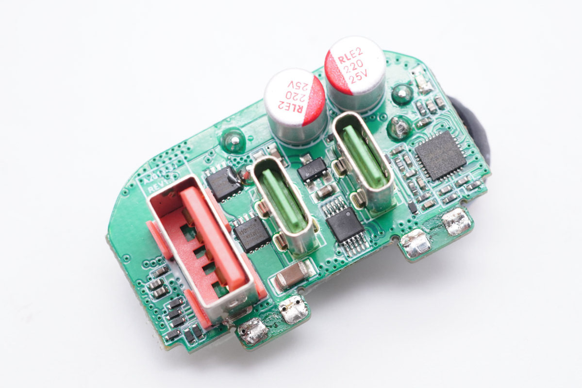

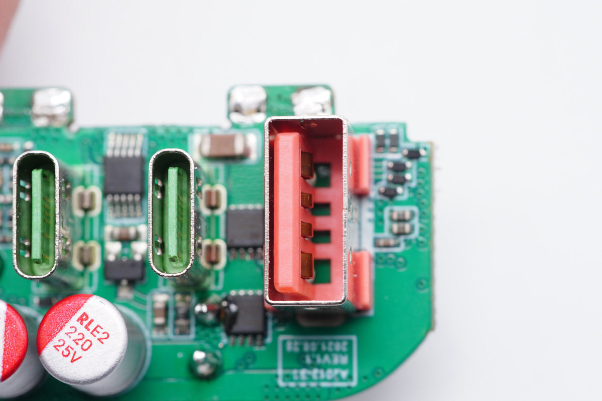

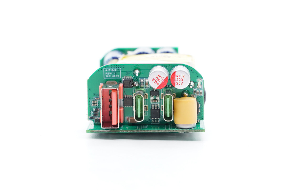

输出端小板正面设有MCU、降压协议IC、MOS管、滤波电容,三个USB母座也都焊接在小板上。

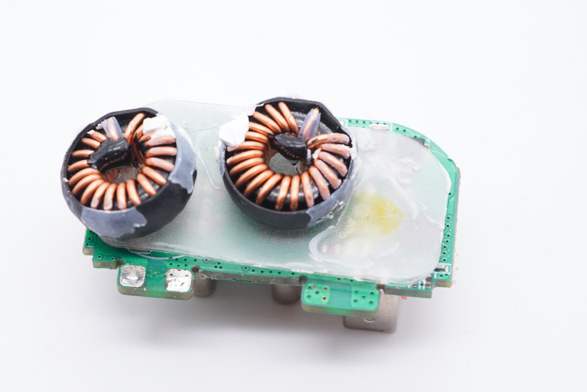

背面设有降压电感,和电路板间设有塑料板进行隔离绝缘。
MCU特写,信息不详,用于输出功率智能分配。

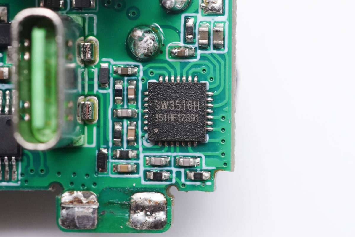

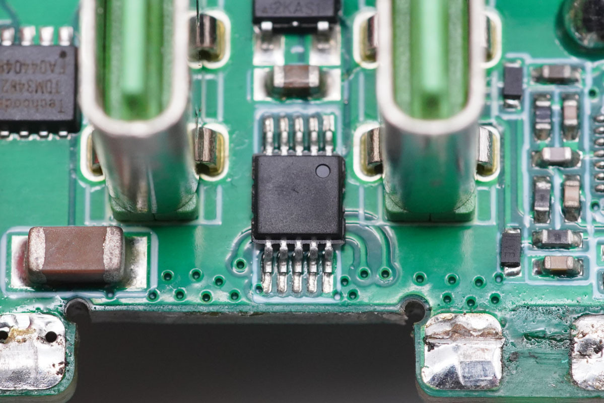

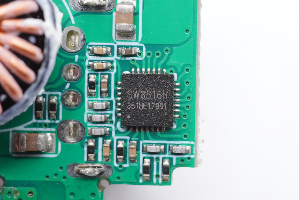

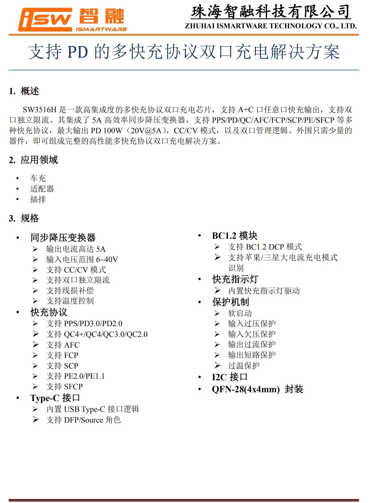

两路DC-DC二次降压电路主控芯片均采用智融SW3516H,用于进行降压控制和协议识别。智融SW3516H是一款高集成度的多快充协议双口充电芯片,支持A+C口任意口快充输出,支持双口独立限流。
充电头网通过拆解发现,SW3516H还被华硕65W 2C1A氮化镓充电器努比亚65W氘锋三口氮化镓快速充电器雷柏65W GaN快充绿联65W 4C口氮化镓快充充电器联想90W闪充双口氮化镓充电器鸿达顺120W四口2C2A快充等多款产品采用,此外智融的快充芯片还可用于USB PD快充移动电源、快充车充等领域
另一颗智融SW3516H特写。

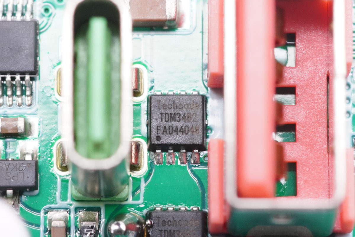

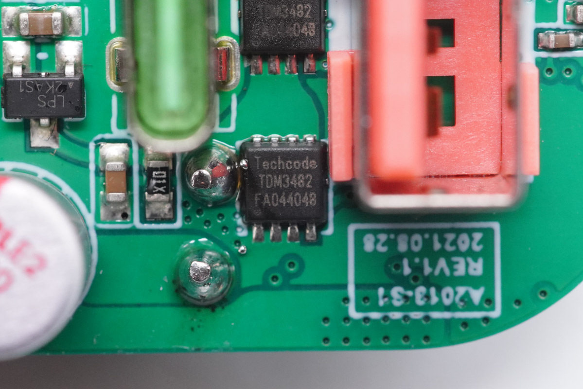

外挂两颗泰德TDM3482输出同步整流降压,耐压40V,PPAK-3*3-8封装。
另一颗泰德TDM3482特写。

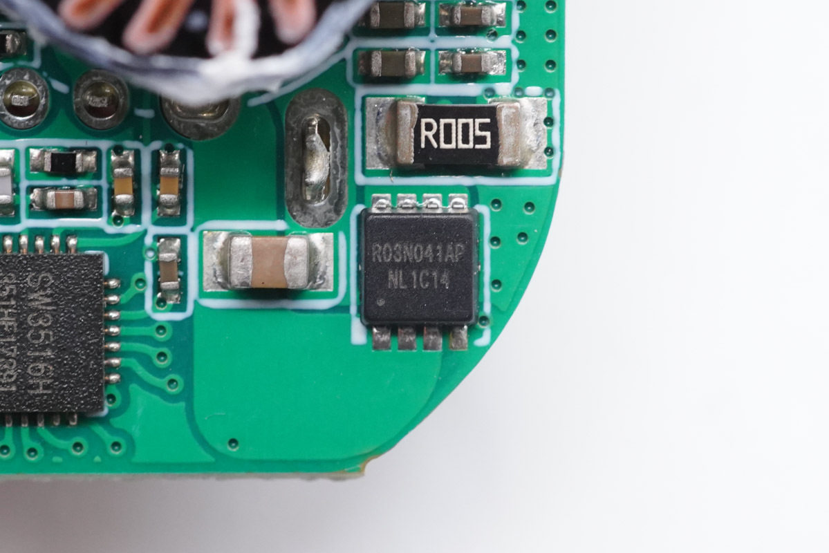

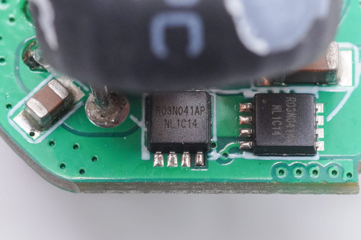

另一路降压电路主控芯片外挂两颗R03N041AP MOS管来输出同步整流降压。
采用一颗R03N041AP MOS管用于C2和A端口输出功率分配。

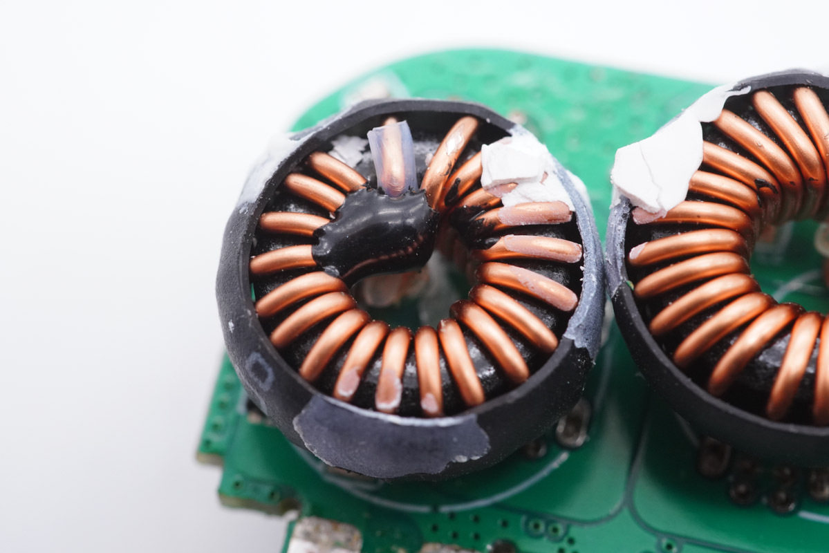

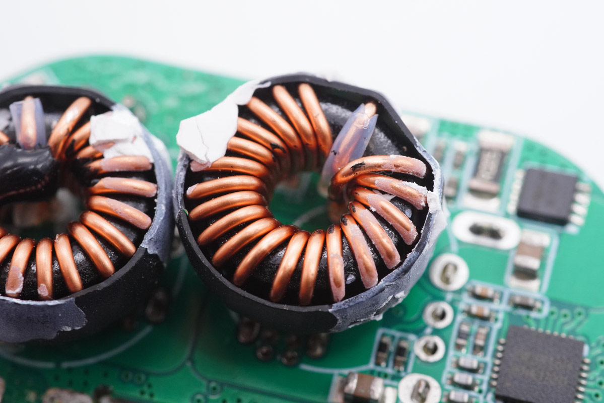

降压电感特写。
另一颗降压电感特写,均外套绝缘管。

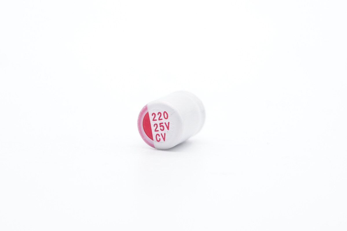

降压输出滤波固态电容特写,规格均为25V 220μF。
USB-C母座特写。
USB-A母座特写。
