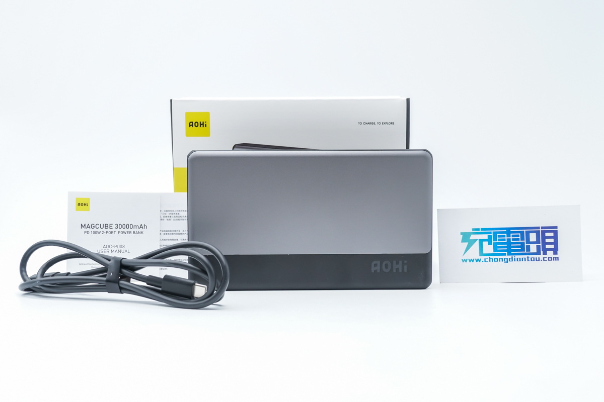

包装盒正面印有Aohi品牌、充电宝外观图和名称。
背面印有充电宝参数和三大卖点标识。
包装内含移动电源、数据线和使用说明书。

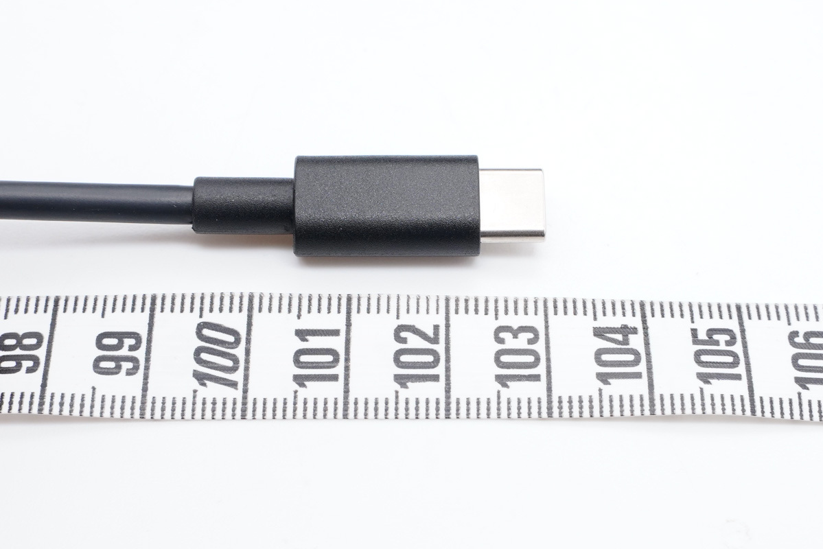

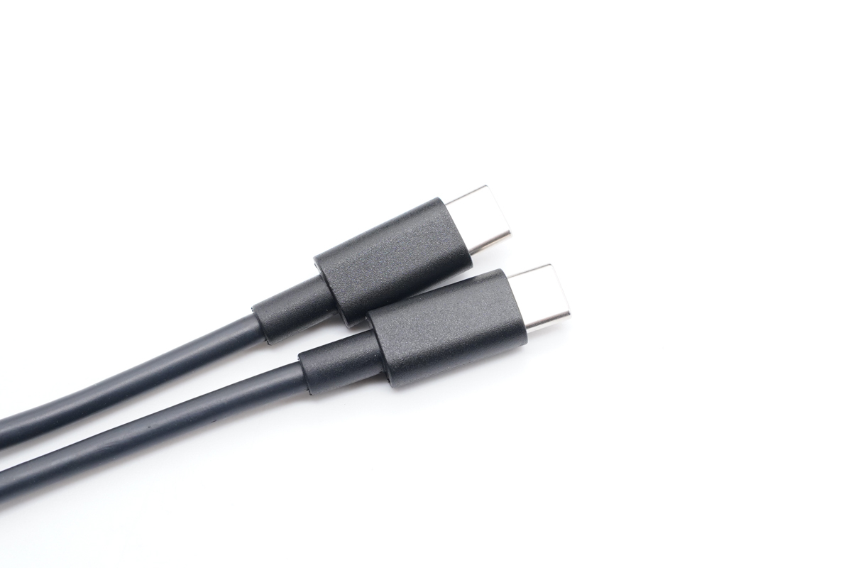

附带线缆是CC线,两端均作了抗弯折设计,线头外壳磨砂方便插拔。
测得CC线长度约为103cm。

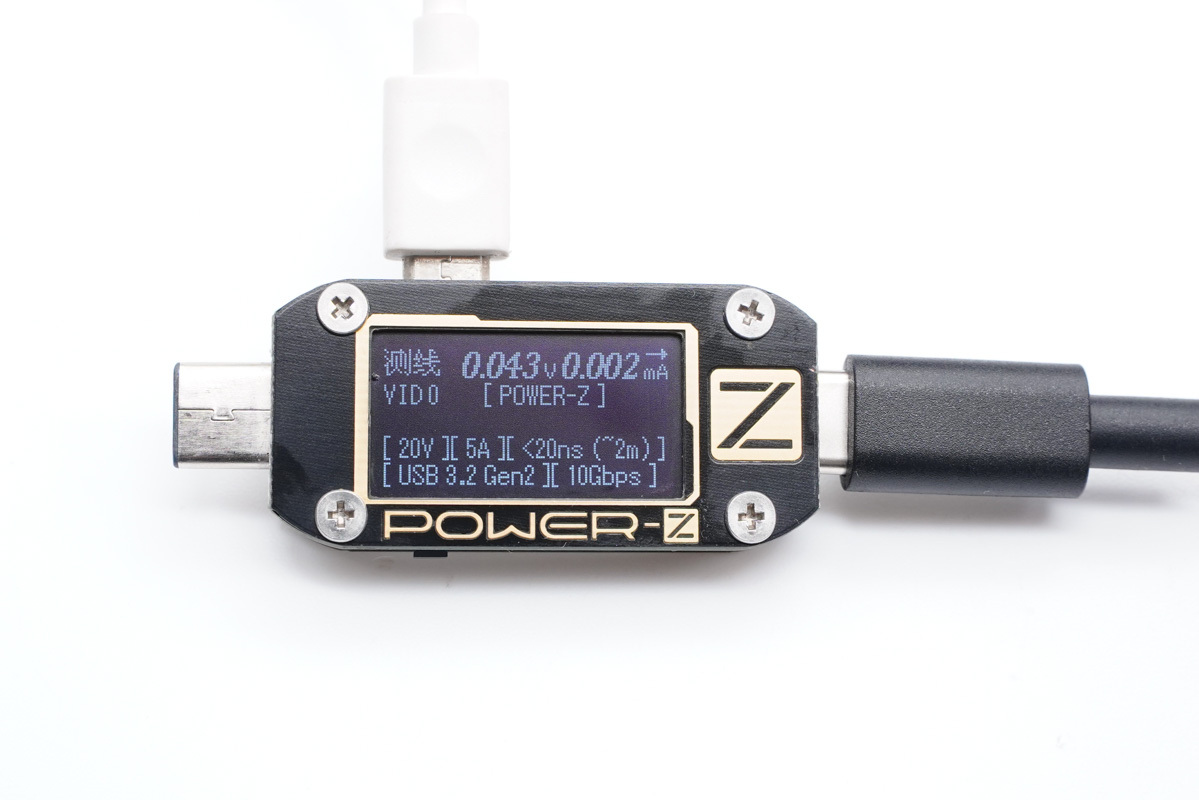

使用ChargerLAB POWER-Z KM001C测得该线缆支持20V5A 100W PD快充。

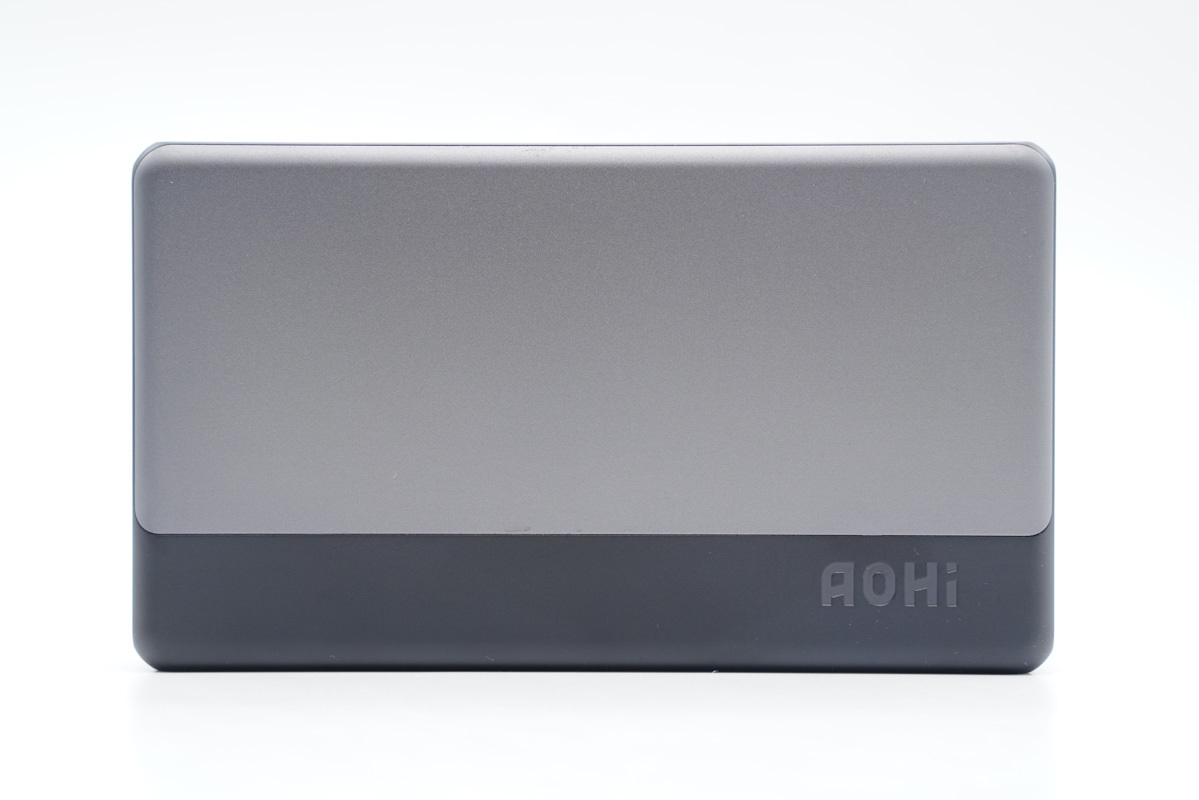

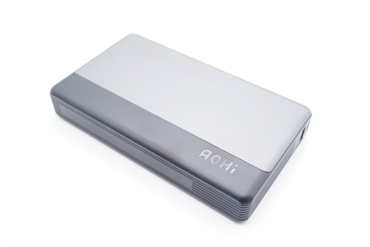

移动电源主体外壳采用PC+ABS材质,同时正背面贴有铝合金面板装饰,表面喷砂阳极氧化工艺处理。充电宝机身扁平,边角过渡圆润,在金属面板加持下,不仅手感高而且整体气质端庄。
机身正面右下角设计有Aohi品牌logo。

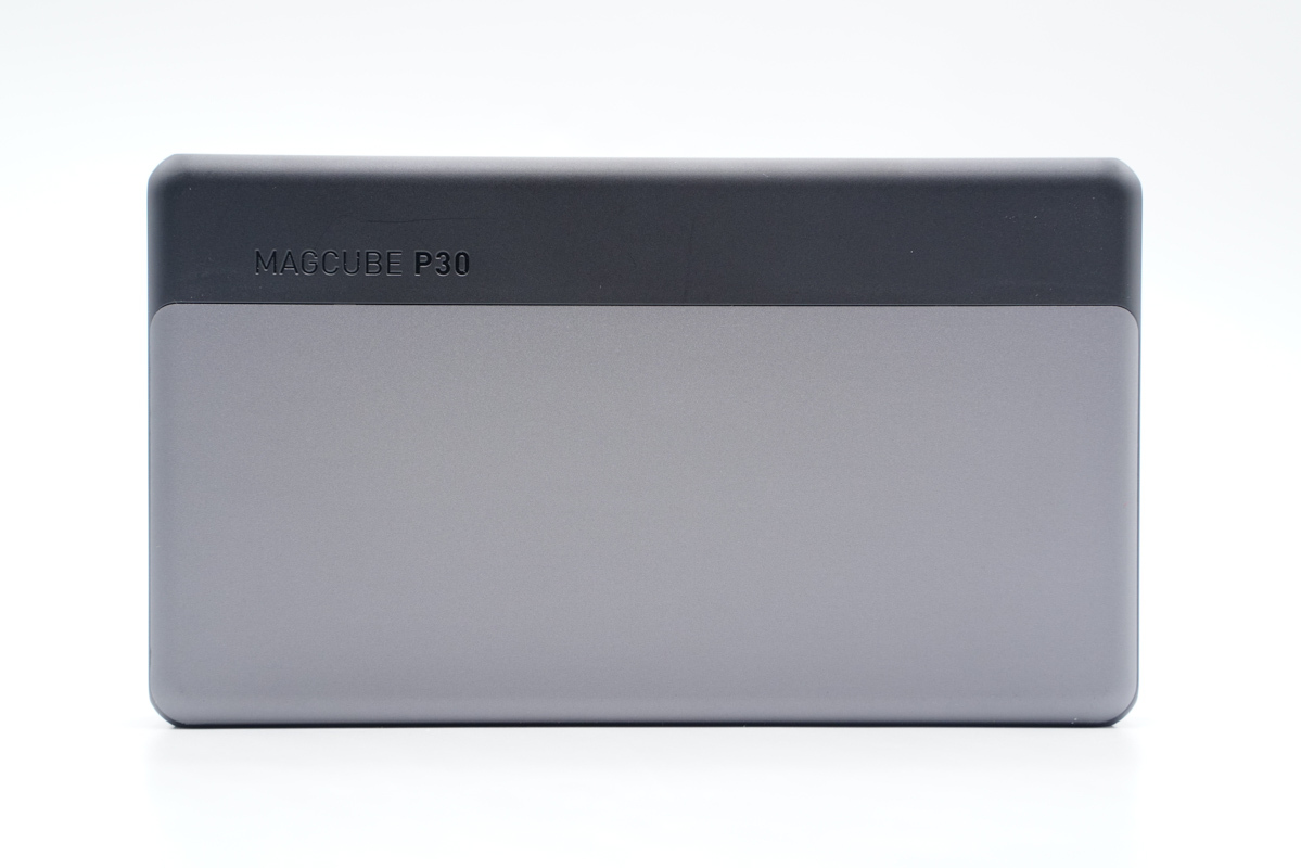

背面左上角设计有MAGCUBE P30字样。

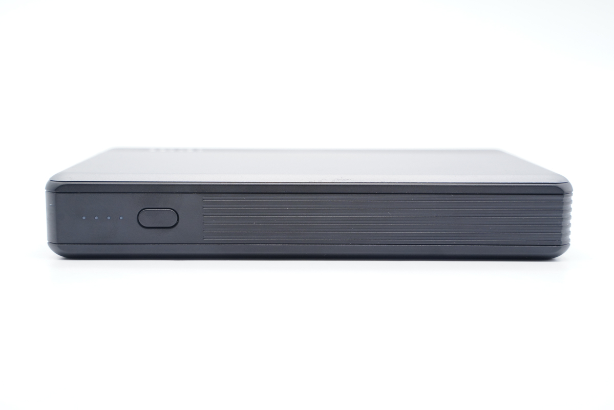

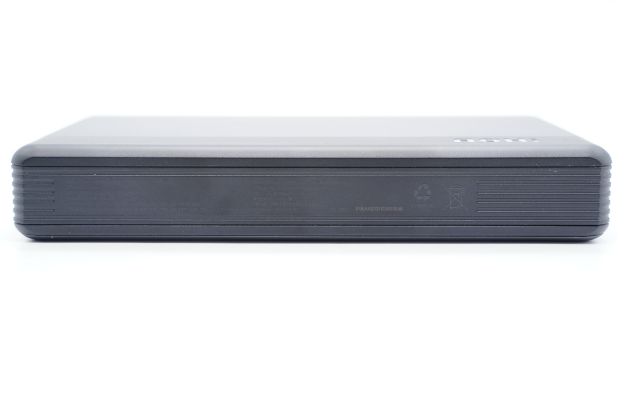

侧身设有多道凹槽增加用户使用手感。

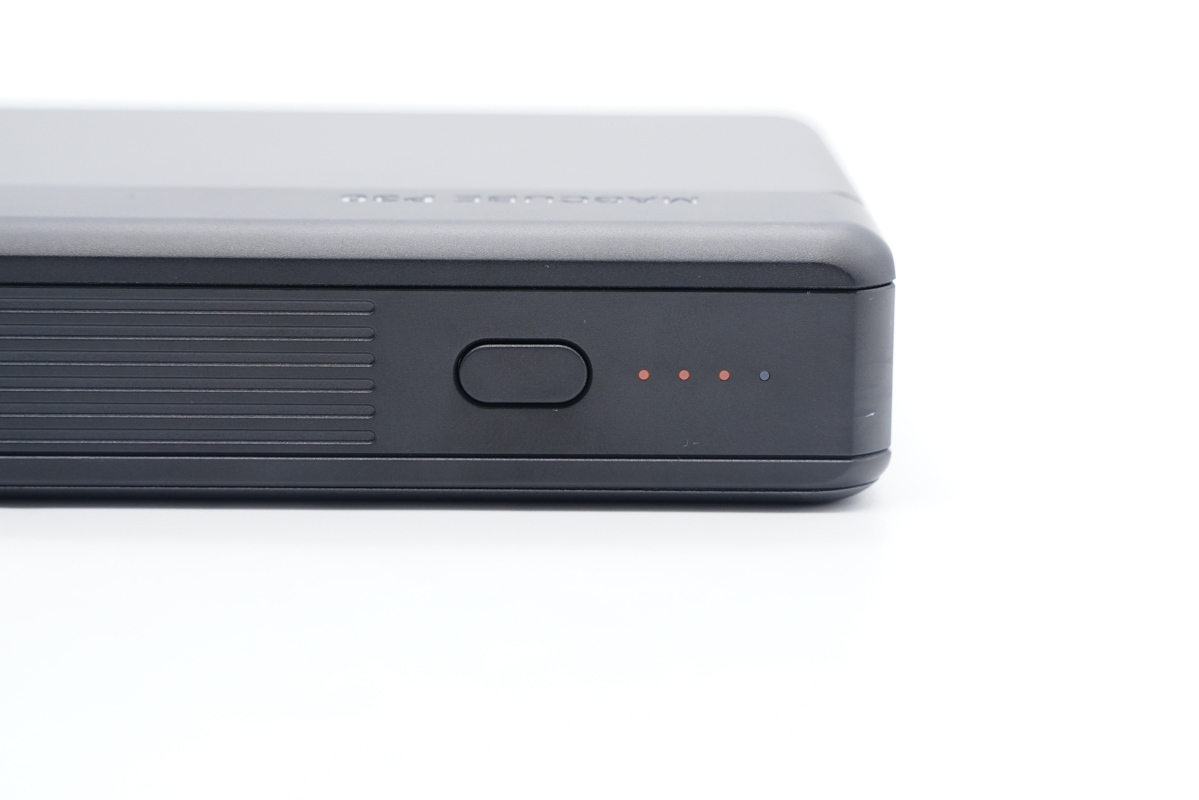

此外这一侧还设有电源键以及LED电量指示灯,指示灯亮橙光。

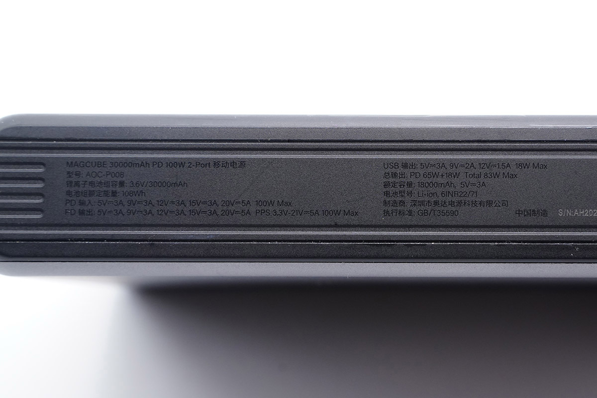

另一侧外壳上有产品参数。
产品名称:MAGCUBE 30000mAh PD 100W 2-Port移动电源
型号:AOC-P008
电池型号:Li-ion,6INR22/71
锂离子电池组容量:3.6V/30000mAh
额定容量:18000mAh(5V3A)
电池组额定能量:108Wh
PD输入:5V3A、9V3A、12V3A、15V3A、20V5A 100W Max
PD输出:5V3A、9V3A、12V3A、15V3A、20V5A、3.3-21V5A 100W Max
USB输出:5V3A、9V2A、12V1.5A
总输出:PD 65W+18W 83W Max
制造商:深圳市奥达电源科技有限公司

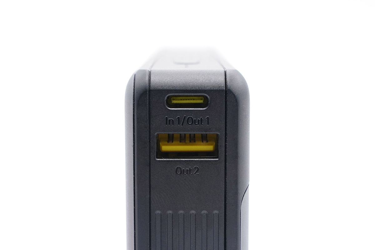

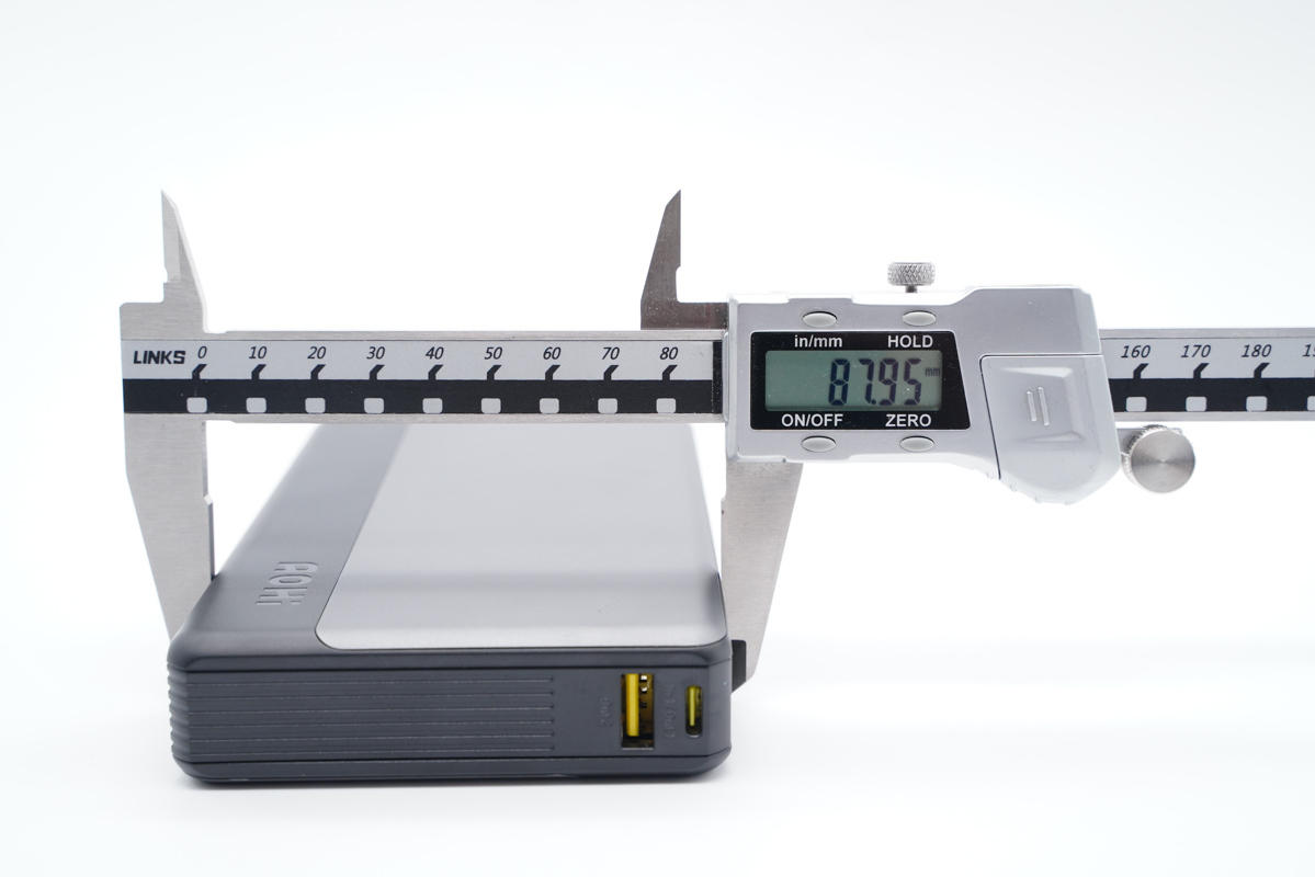

端部设有1A1C双USB接口,胶芯均为黄色。

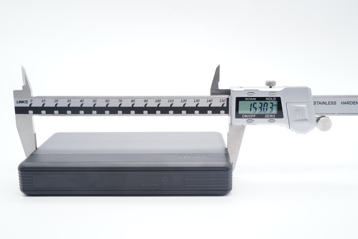

实测移动电源机身长度为153.03mm。
宽度为87.95mm。

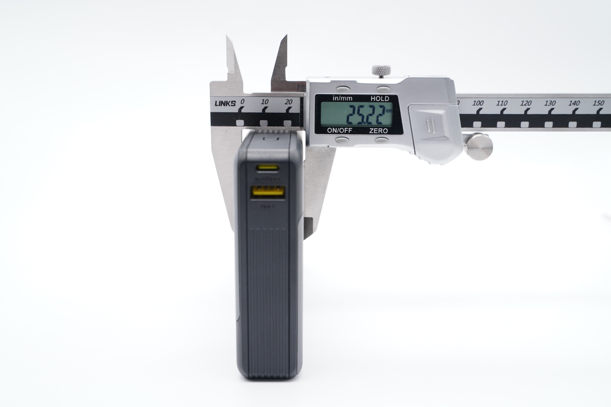

厚度为25.22mm。

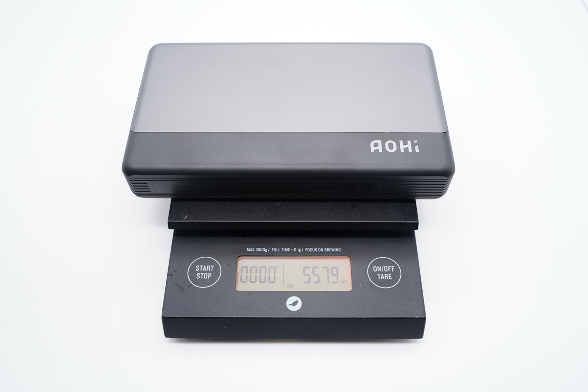

净重约为558g。

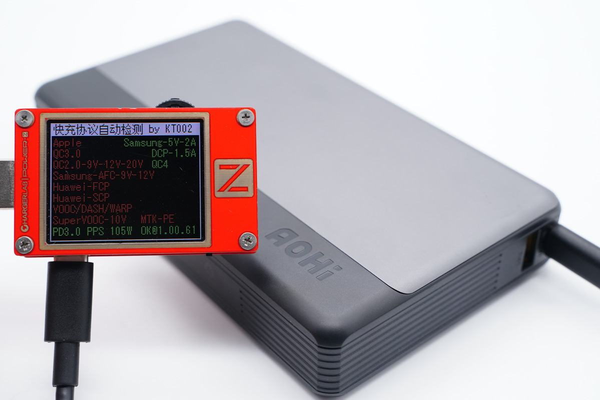

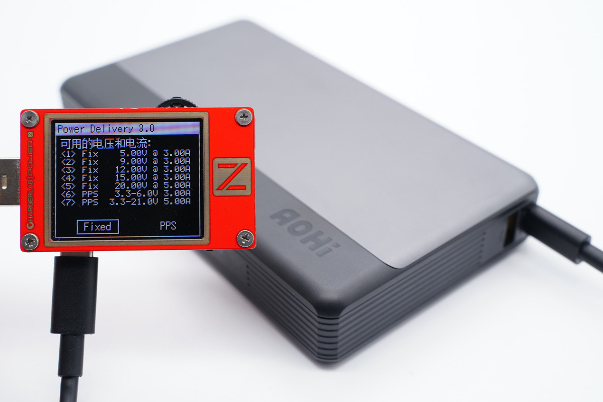

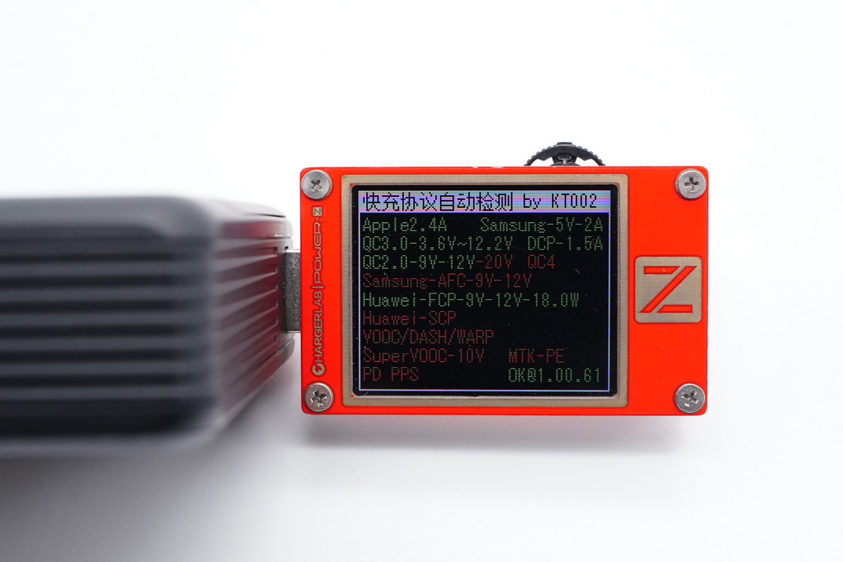

使用ChargerLAB POWER-Z KT002测得A口支持Apple 2.4A、Samsung 5V2A、DCP协议,以及QC2.0/3.0、FCP快充协议。
另外测得C口支持QC4、PD3.0和PPS快充协议。
并且具备5V3A、9V3A、12V3A、15V3A、20V5A五组固定电压档位,以及3.3-6V3A和3.3-21V5A两组PPS电压档位。

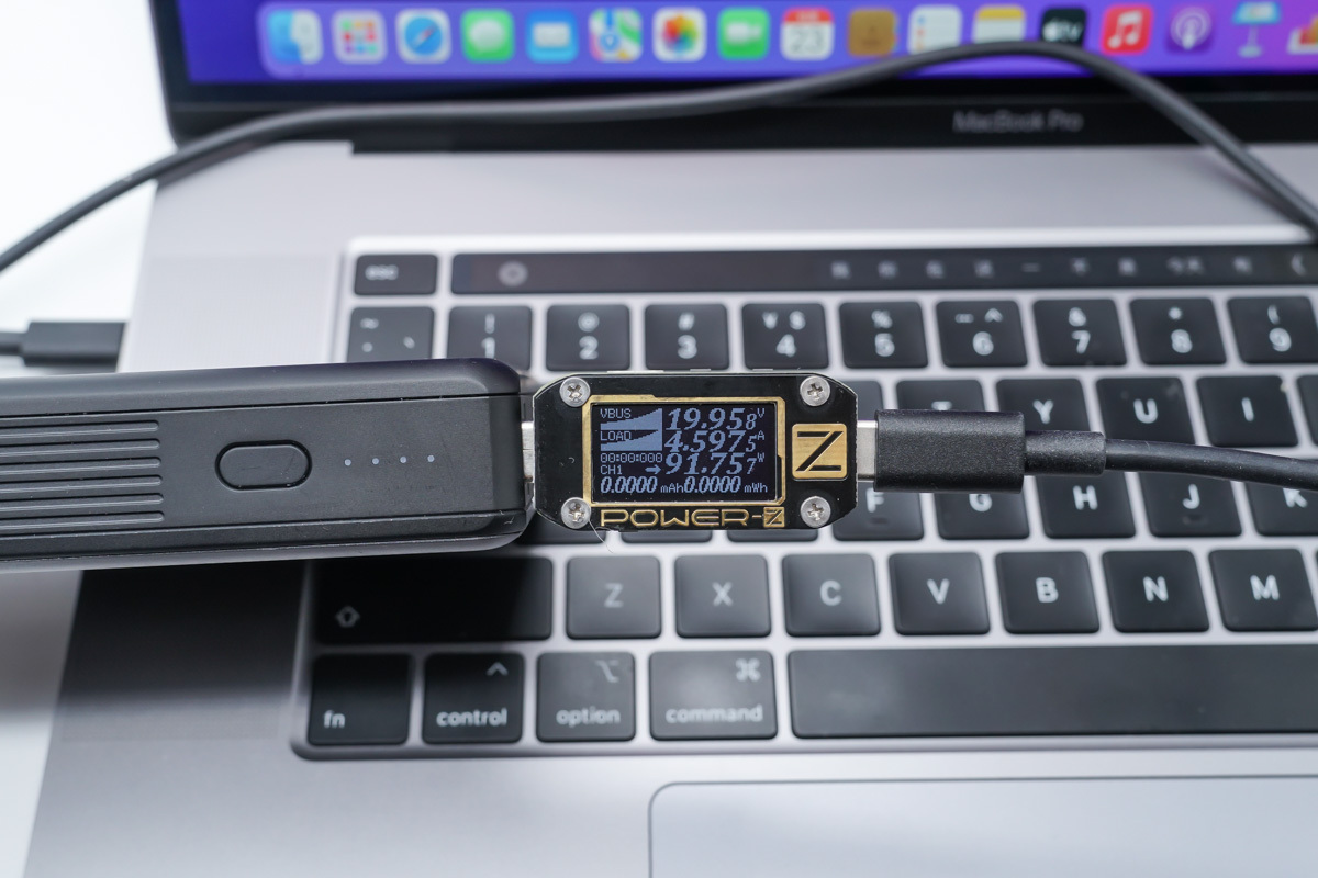

使用这款移动电源给苹果MacBook Pro充电,使用ChargerLAB POWER-Z KT002测得输出功率为19.95V 4.6A 91.75W,成功开启100W PD快充。

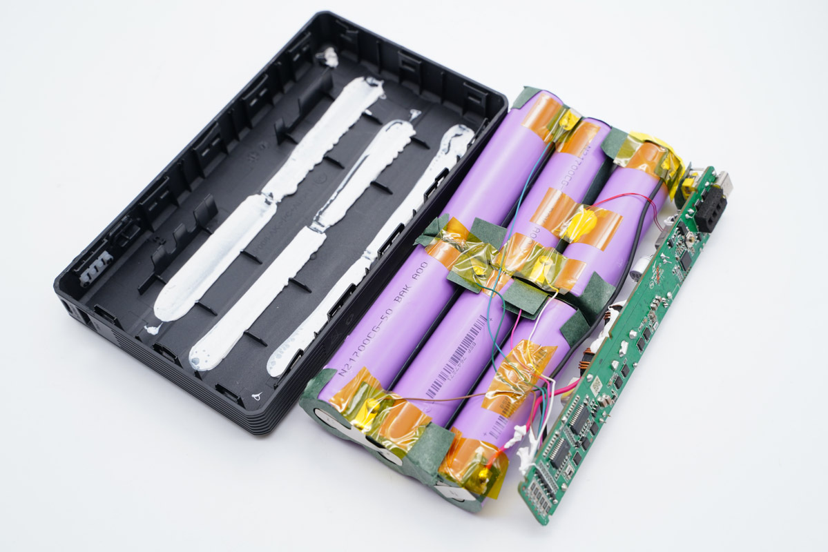

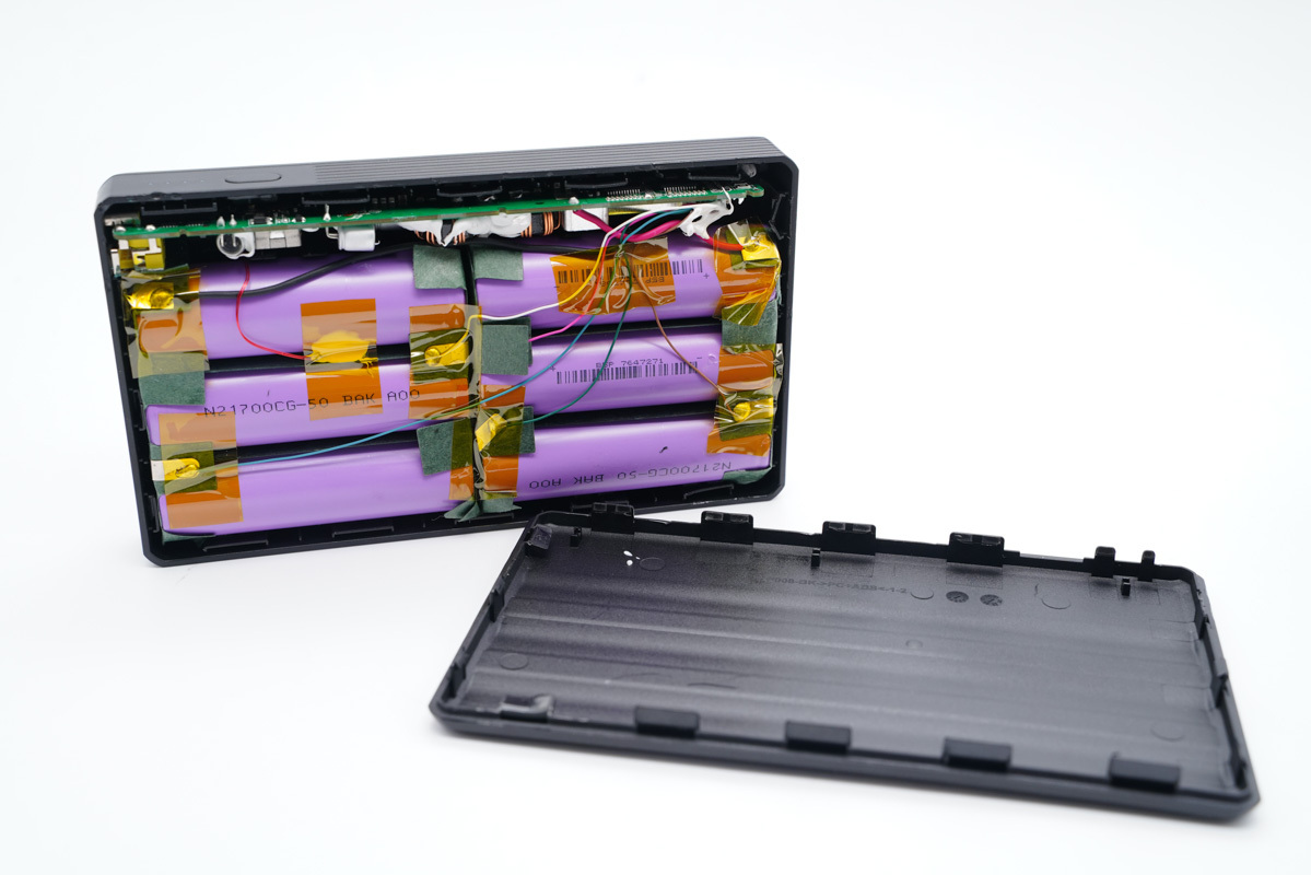

将机身壳拆开,采用卡扣封装固定。

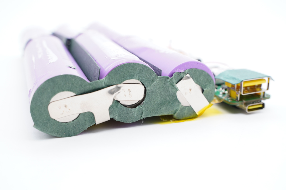

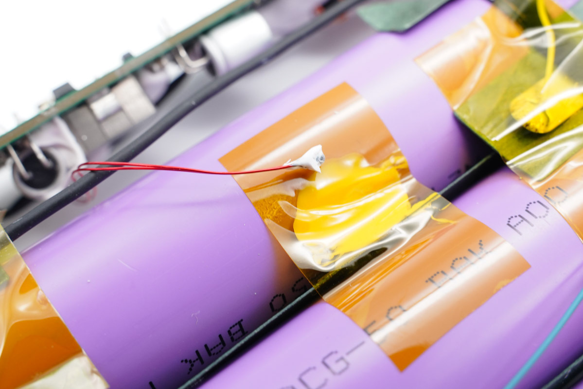

移动电源内部布局一览,电池组由6颗电池组成,正负极均贴有青稞绝缘纸,连接导线焊接处粘贴胶带绝缘,此外还有热敏电阻进行温度监控。PCB板设在侧边,占用空间很小。
将PCB板和电池组取出,可以看到另一部分外壳内设有隔离板和打胶,分别用于隔离绝缘以及固定电池。
观察发现电池镍片点焊连接,为六颗串联的结构。

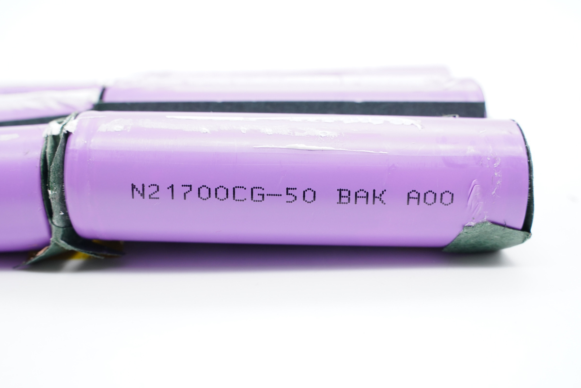

电池组电芯来自BAK比克,型号N21700CG-50。
热敏电阻特写,打胶以及贴胶带固定,用于电池温度监控。

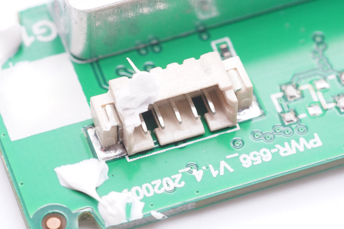

电池组单体电压采样线和PCB板插拔式连接,方便组装,连接处打胶加固。

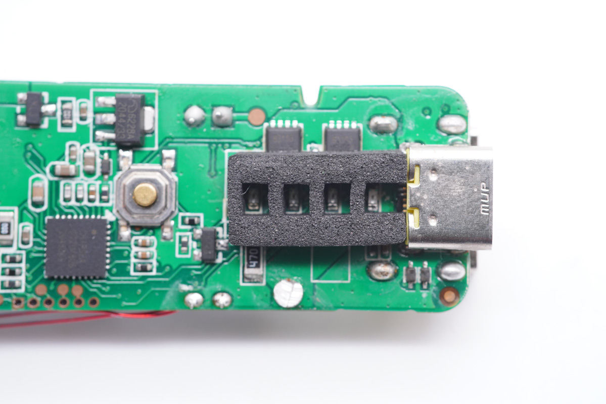

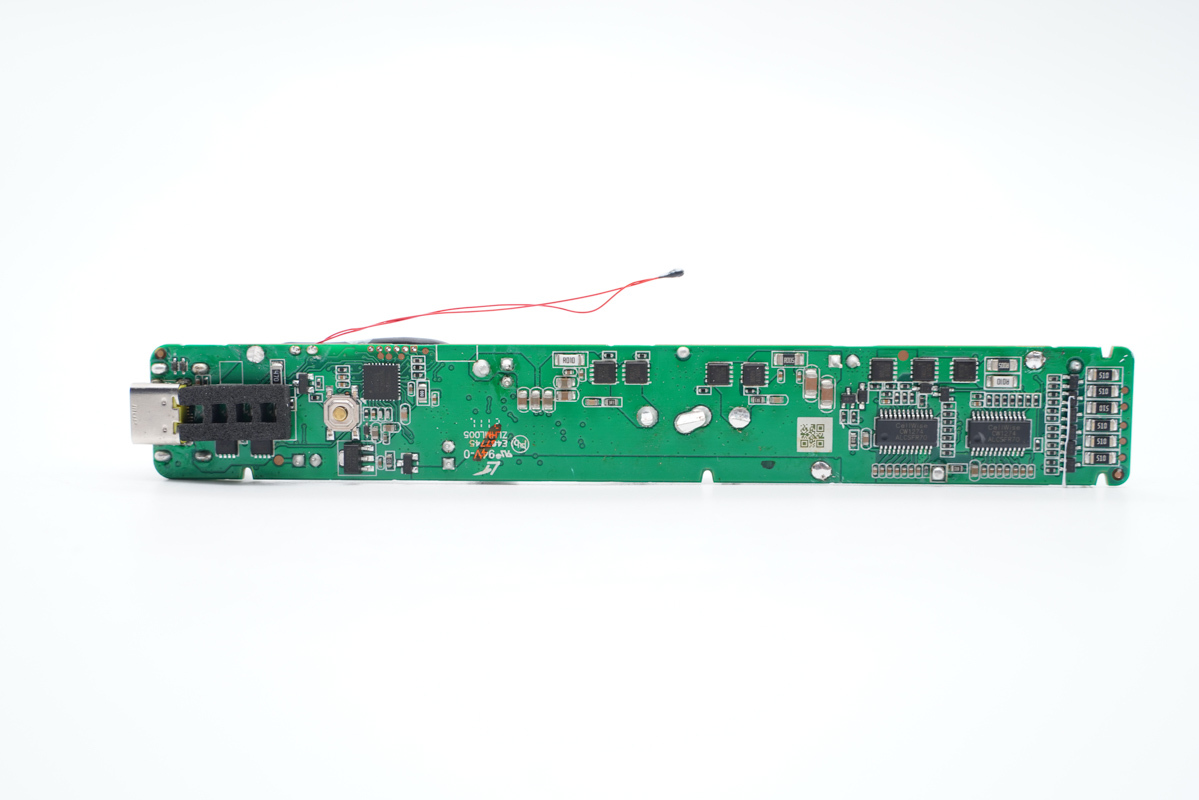

PCB板正面一览,左端设有LED灯、电源键、协议芯片等,右端设有锂电保护电路。
PCB板另一面一览,电容、电感等器件打胶加固,左端固定有一块散热片,右端USB-A母座贴有青稞绝缘纸。
连接插槽特写。

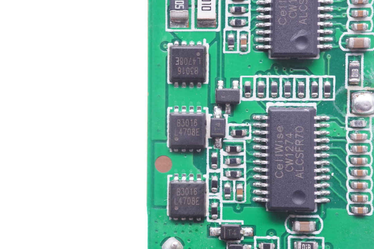

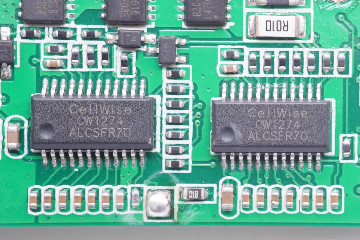

两颗赛微CW1274,带级联功能的4~7串锂电保护芯片,支持磷酸铁锂到高压平台锂电池,内置电池均衡功能和温度检测功能,功能非常全面。使用两颗CW1274级联,支持6串电池保护应用。

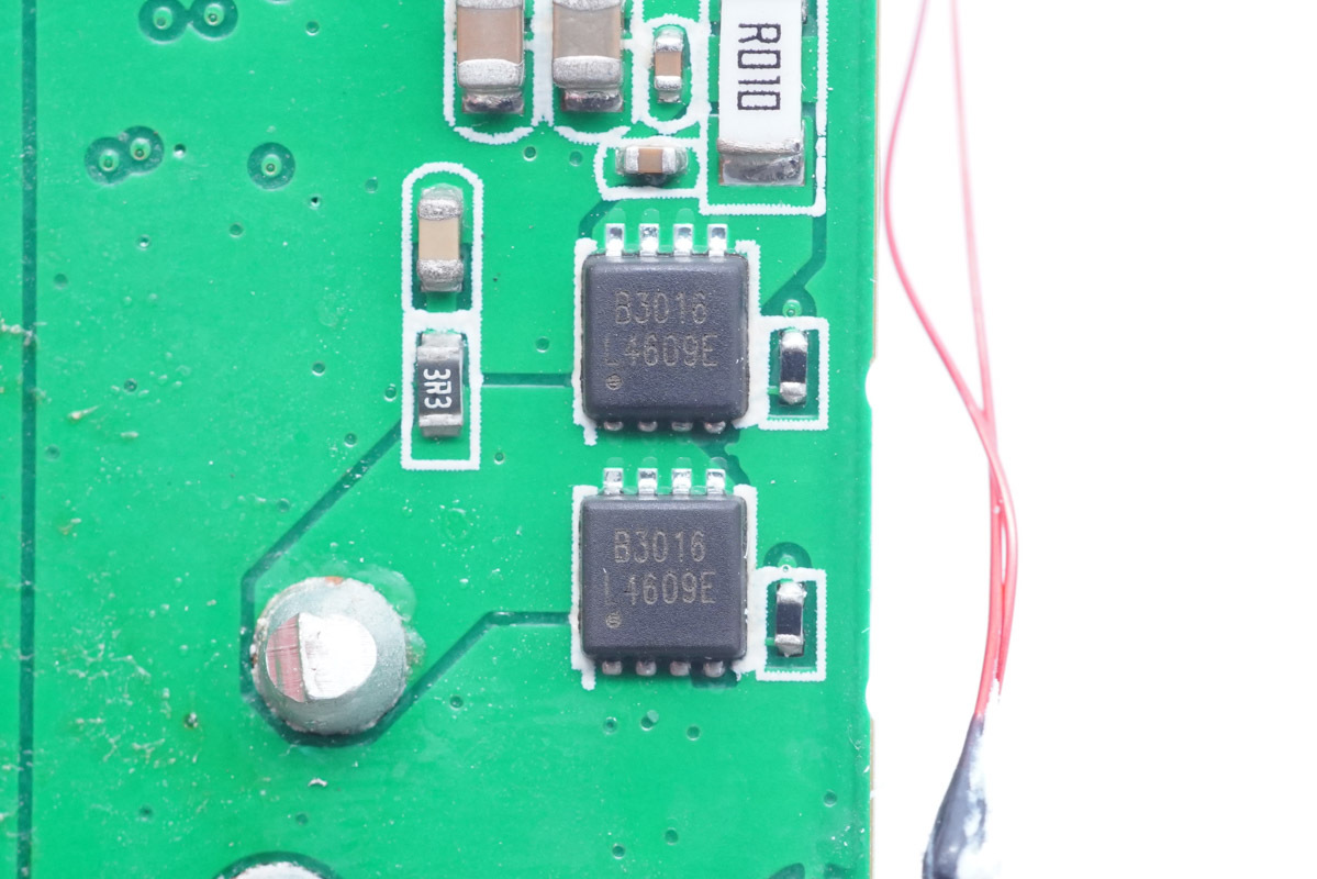

锂电保护MOS管特写,丝印B3016。

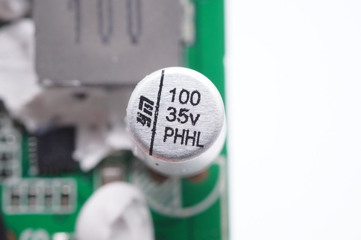

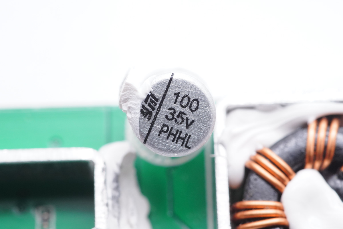

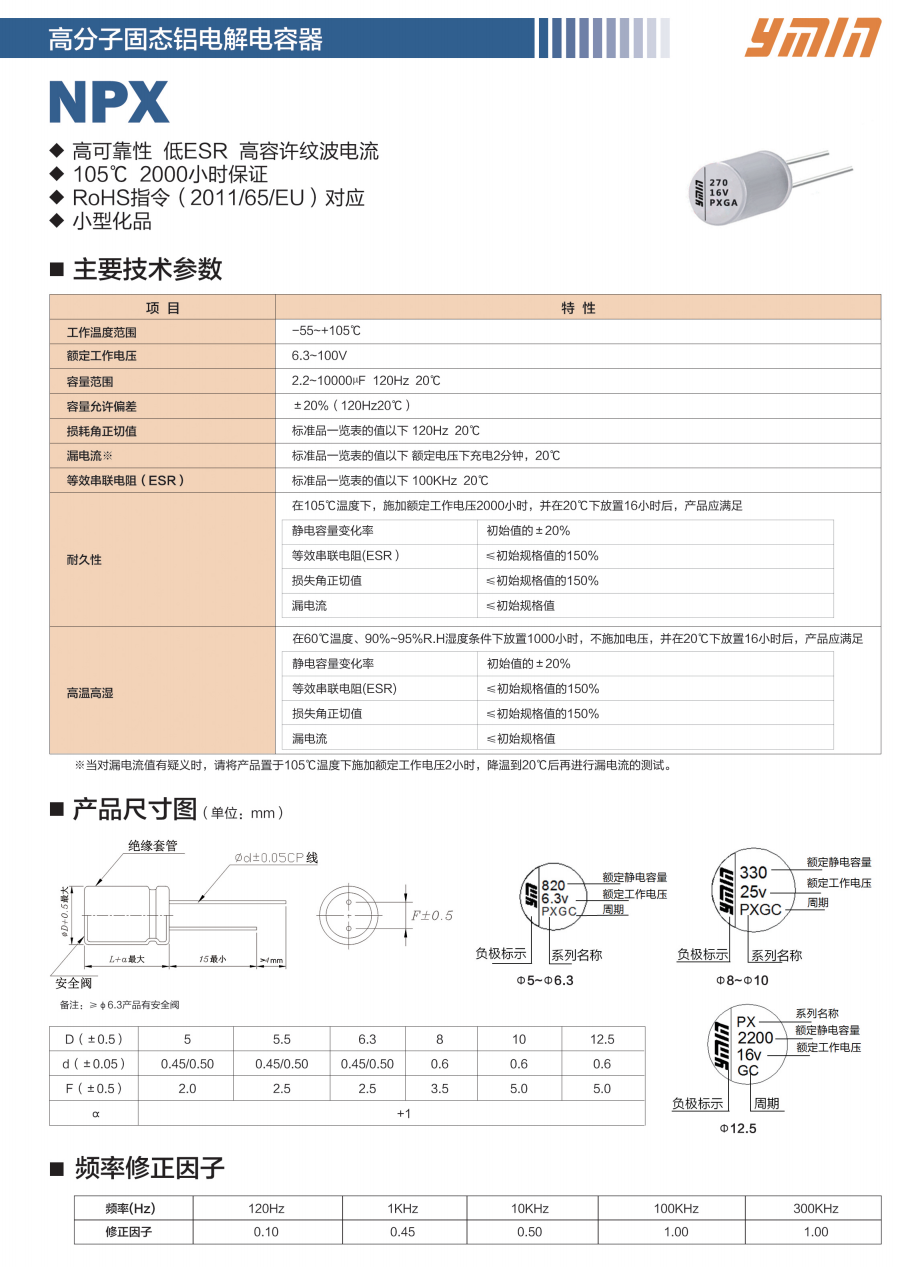

永铭NPX系列小体积滤波固态电容,规格为35V 100μF,用于电池组输入输出滤波。该系列电容具有小体积、低ESR、高容许纹波电流、高可靠性、耐开关冲击等特点。
充电头网了解到,永铭NPX系列固态电容此前已被安克30W氮化镓超能充、安克 65W氮化镓超能充、安克45W氮化镓超能充、闪极100W 3C1A氮化镓快充、摩米士65W 2C1A氮化镓快充、倍思45W 1A1C氮化镓充电器、努比亚65W氘锋氮化镓充电器等产品使用,此外还被应用在小小黑、品胜、邦克仕等品牌20W迷你充上,获得客户一致认可。

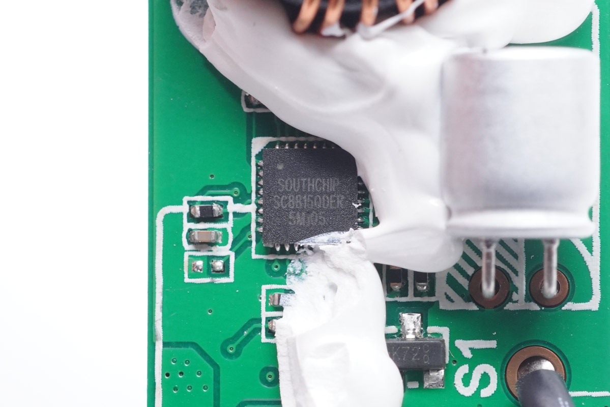

USB-C口同步升降压控制器采用南芯半导体SC8815。这款芯片的I²C可编程充电电流和充电电压、可编程放电输出电压、可编程输入/输出电流限制;内置10 位 ADC;拥有欠压保护,过压保护,过流保护、短路保护和热关断保护等多种保护功能;单芯片完成充电/放电控制,支持各种电力转换。

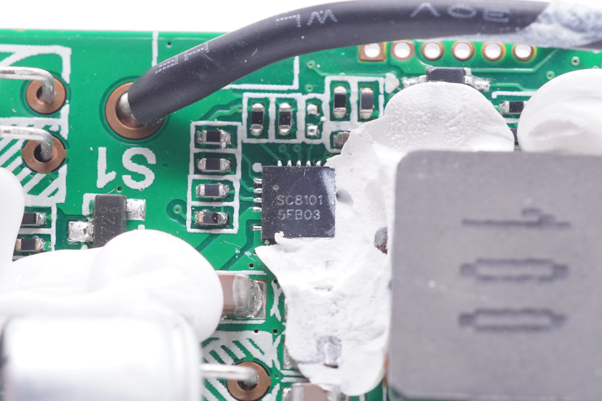

南芯SC8101同步降压转换器芯片,降压为USB-A口供电。SC8101支持5V-32V宽范围输入电压,通过设置分压电阻器,将输出电压调节在固定的5.1伏或定制的电压。
SC8101还提供高精度的输出电流限制,当输出达到设定电流极限时,变频器进入恒流(CC)模式;总输出功率可由一个电阻编程,便于恒功率控制,内置开关管可提供5V5A输出。
南芯SC8101集成了45mΩ高边NMOS和30mΩ低边NMOS,实现了高效率。此外还提供了低端门驱动程序(LSD)来驱动外部NMOS,并与内置NMOS一起工作;采用可编程线损补偿,可编程频率设置,外部元件最少,可为用户的不同应用实现最大功能;采用3x3x0.55mmQFN封装,超薄超小可以放置在空间狭小的设备内部。

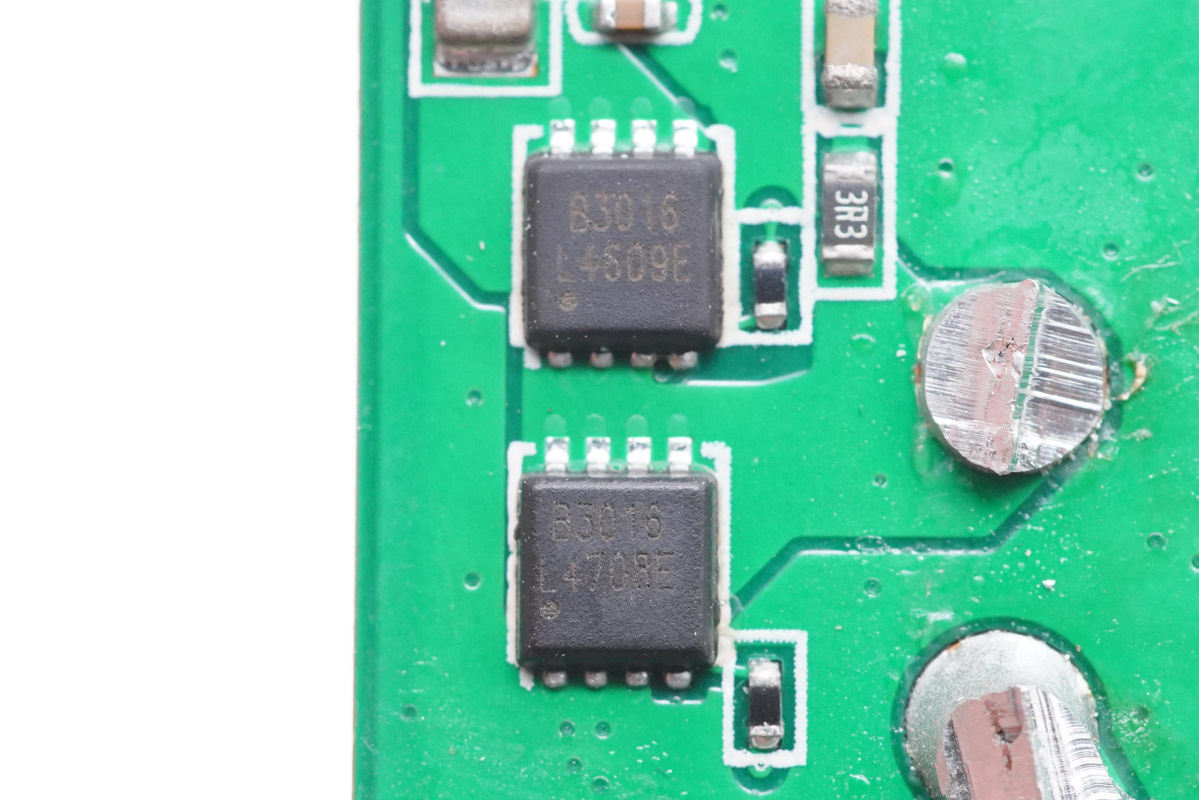

板子中间区域还有两组B3016 MOS管,用于USB-C接口电路升降压转换。
另一组B3016 MOS管特写。

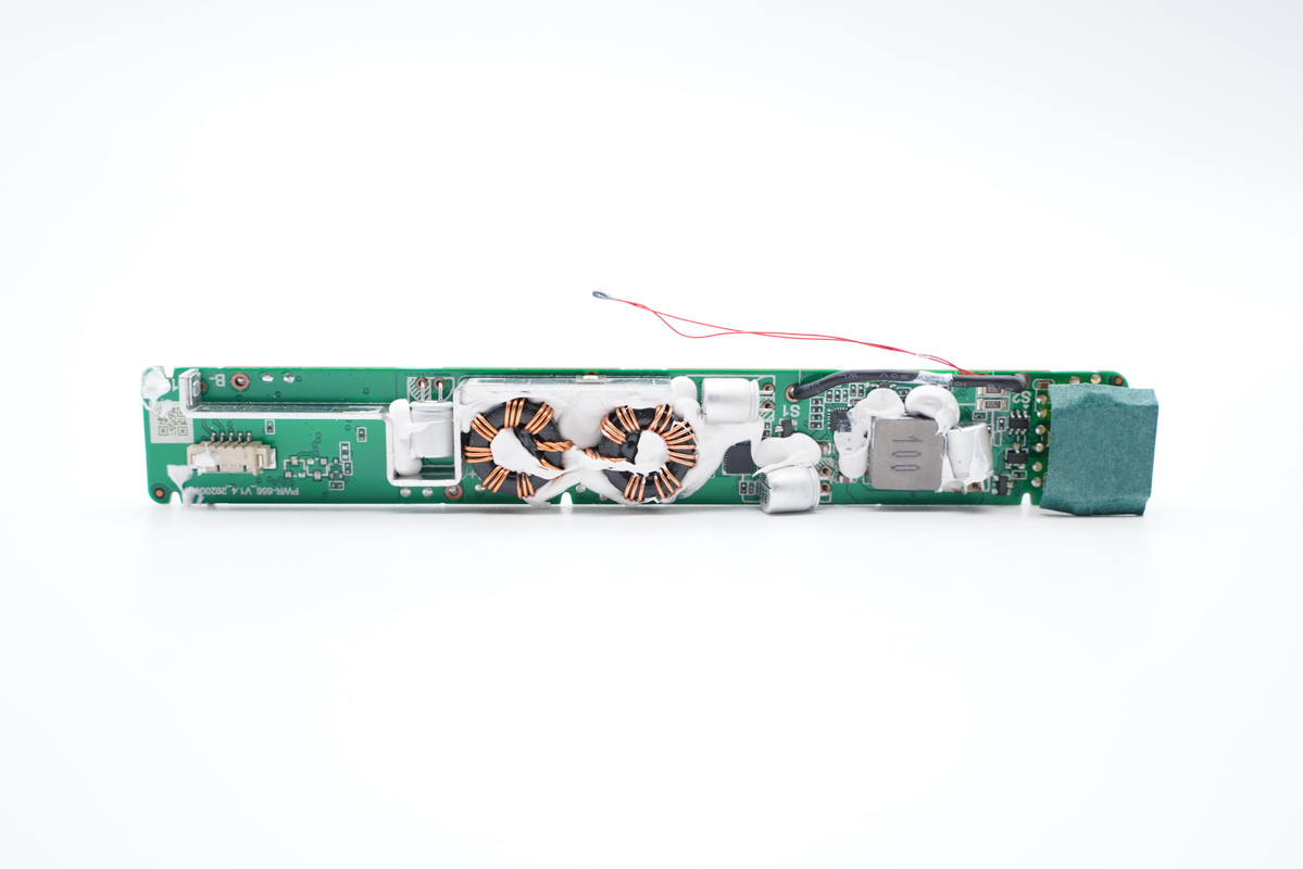

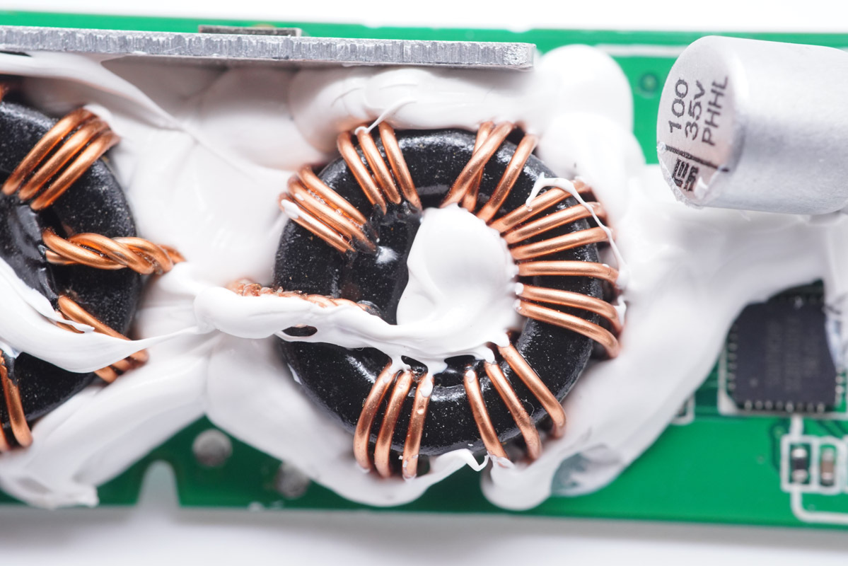

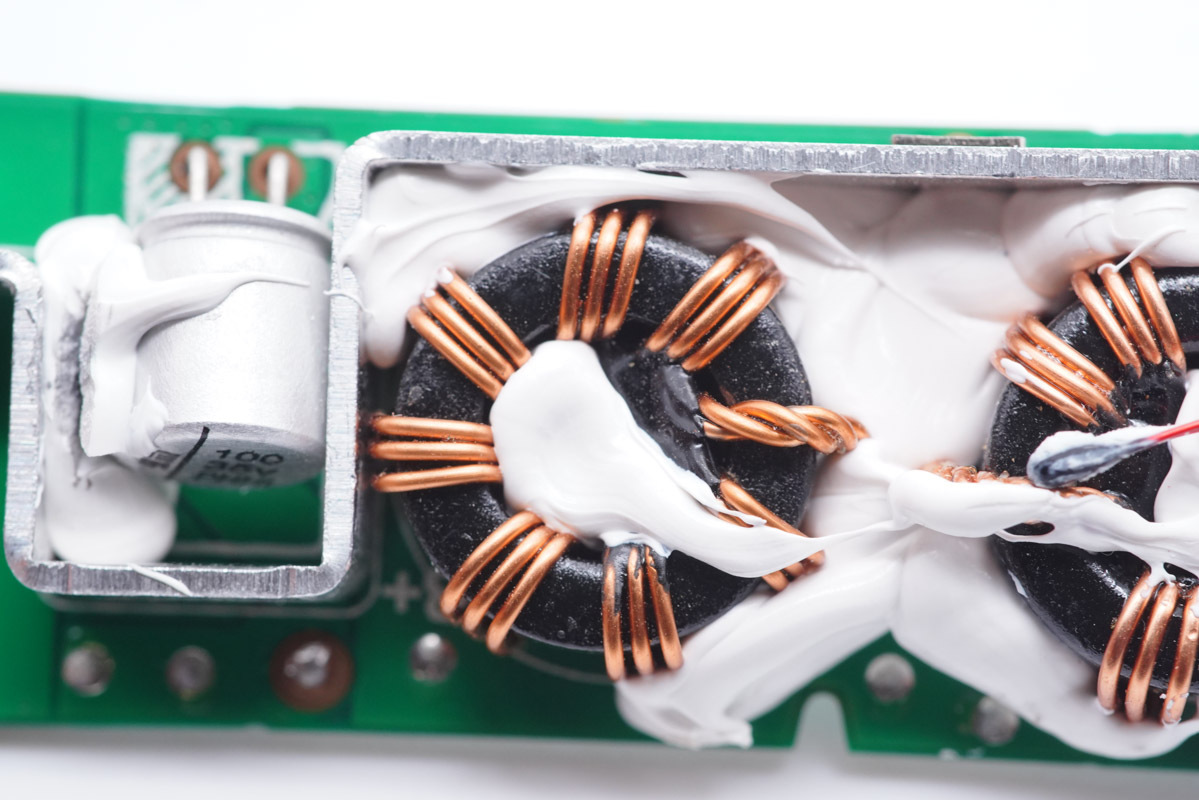

磁环升降压电感打胶加固,配合控制器、MOS管组成升降压电路。
由于体积限制,使用了两颗电感串联。

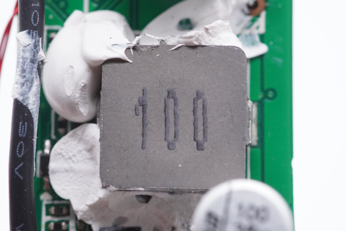

100合金电感特写,用于降压输出。

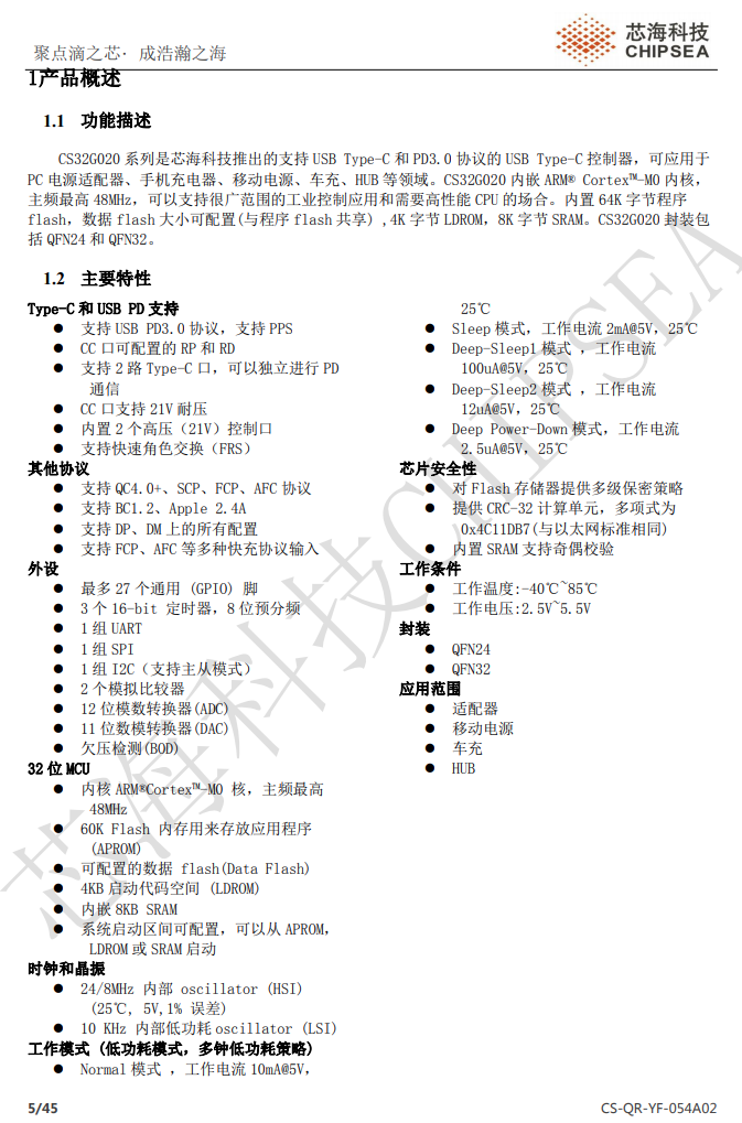

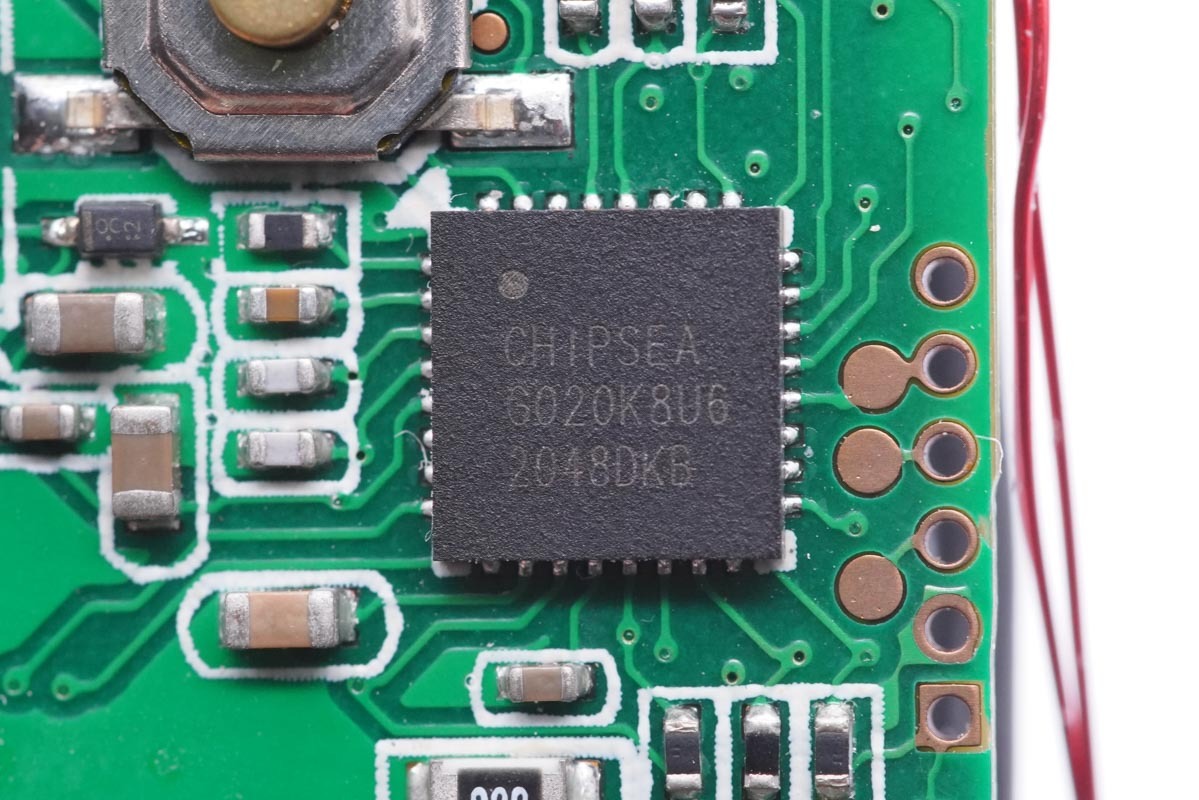

C口快充协议芯片采用芯海科技CS32G020K8U6。该芯片适用于PC电源适配器、手机快充充电器、大功率移动电源、车充、USB HUB等领域。芯海CS32G020内置ARM M0内核,48MHz主频,内置64K程序存储器,4KB LDROM,8K SRAM,支持宽范围的工业控制应用和高性能处理场景,提供QFN24和QFN32封装。
充电头网拆解了解到,该芯片已经在努比亚、RAVPOWER、Siyou、绿联、羽博、征拓、cheero、ELECJET电友、HENGLISAM等品牌的移动电源产品上得到应用。

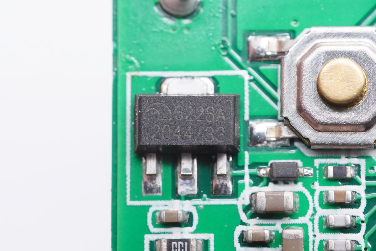

丝印6228A的稳压管。

靠近接口一端还有三颗一样的滤波电容,全部是永铭NPX系列,规格35V 100μF,分别用于输入输出滤波。

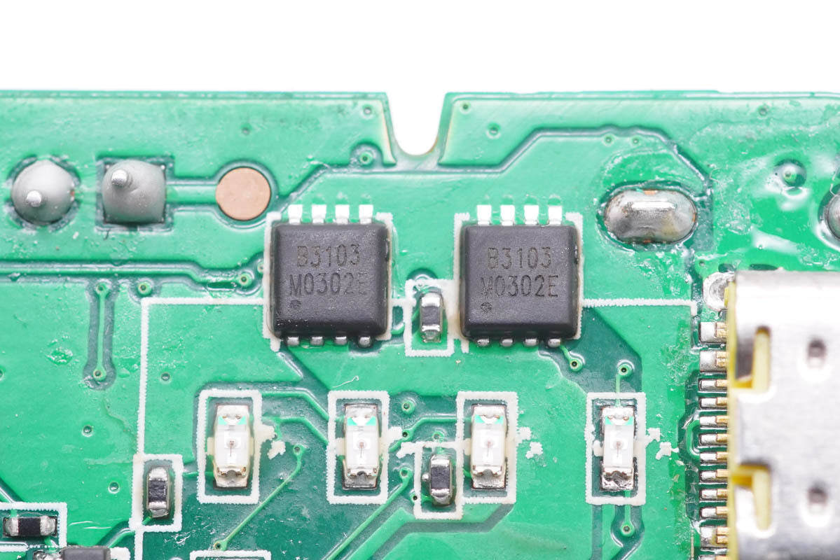

两颗丝印B3103的MOS管,用于USB-C口输入输出切换保护。

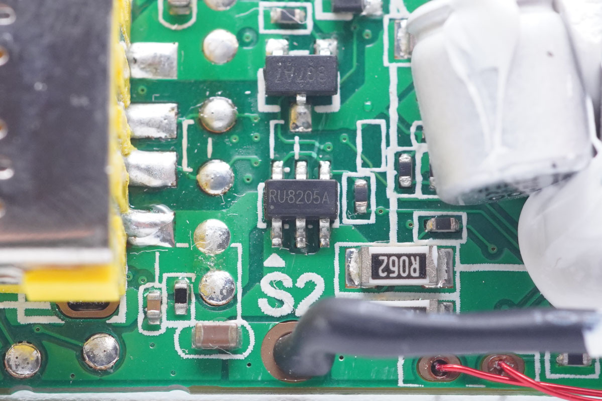

USB-A口输出保护管,丝印RU8205A。

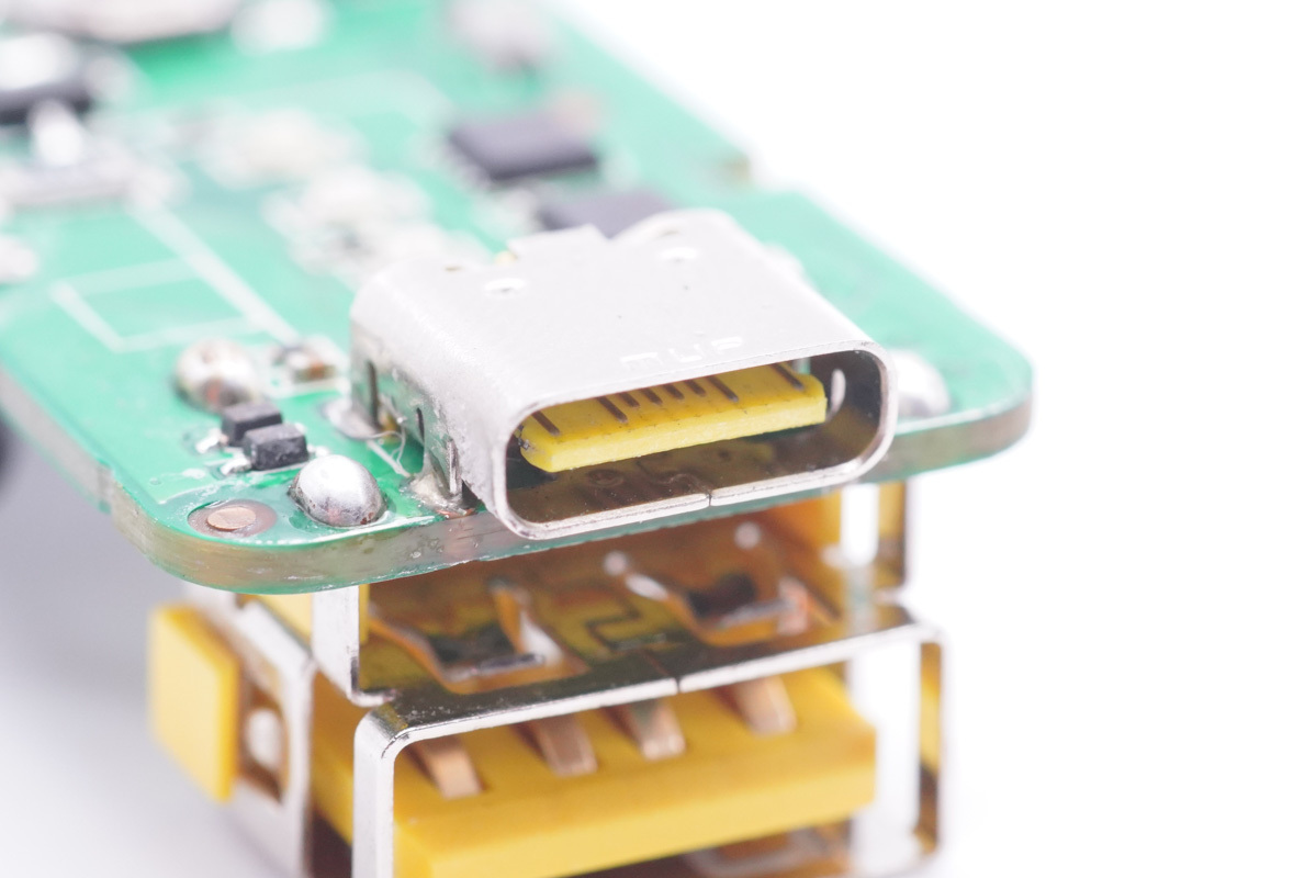

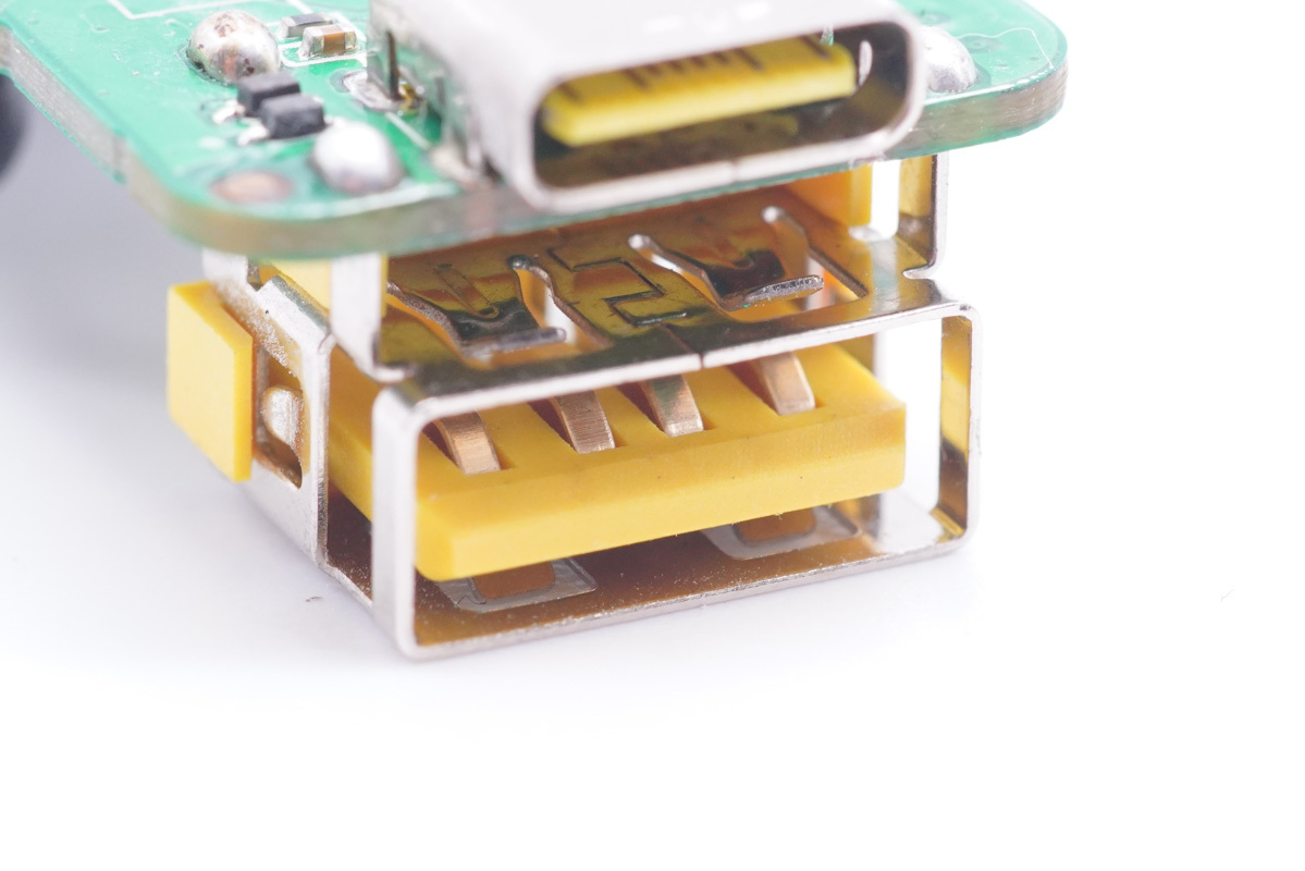

USB-C母座特写,过孔焊接。
USB-A母座特写。

充电头网通过拆解发现,移动电源电池组由6颗比克N21700CG-50电池串联而成,每颗电池都做了绝缘处理,外壳上打胶以及设有隔离板帮助加固电池组和与PCB板进行隔离,此外配有热敏电阻进行温度监控。
