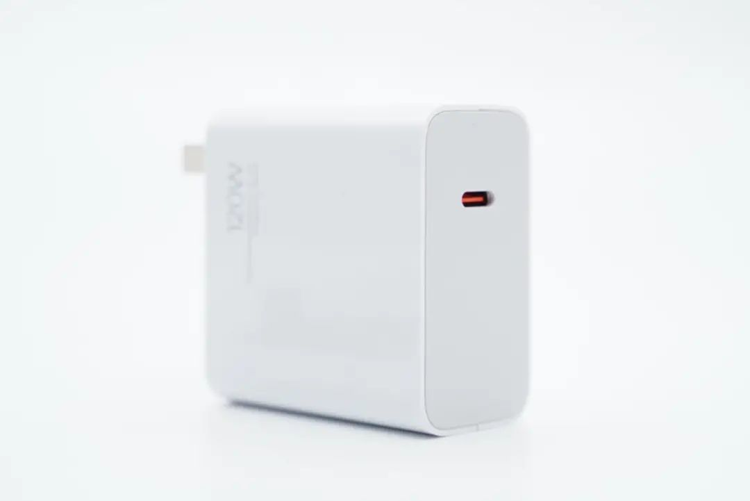

小米120W氮化镓快充充电器在官方商城是按套装出售,价格299元。包装盒里除了充电器之外,还附赠了一条6A的USB-C to USB-C充电线,长度为1米。
充电器的外形保持着小米家族原装大功率快充的风格,机身主体为白色亮面处理,正面印有120W以及小米公司,小米设计的字样,输出端配有一个USB-C接口。充电器体积方面明显小了很多,三维尺寸仅为55.6mm × 55.7mm ×28.4mm,功率密度达到1.36W/cm³,重量约为138.2g。

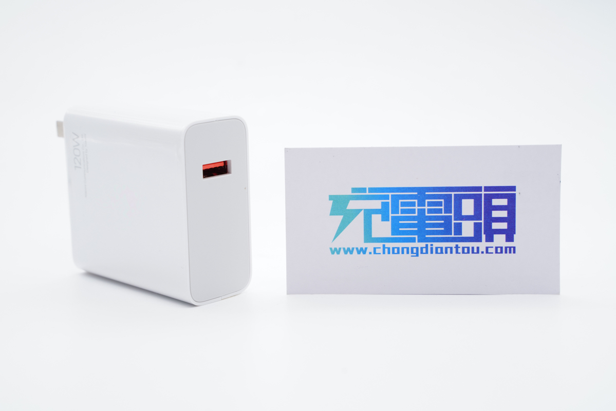

本次拆解的小米120W USB-A快充充电器是Redmi Note 11 Pro+原装标配的,同时在小米官方商城有套装版零售,价格249元,包含一条6A规格的USB-A to USB-C线缆。
整体机身为白色烤漆亮面处理,输出端面盖板为浅灰色哑光表面,输出端配有一个USB-A接口,内置橙色胶芯。充电的长宽高分别为63.5mm × 60.4mm ×28.2mm,整机功率密度为1.11W/cm³,这也是达到了相当紧凑的水准,裸机净重约为183.8g。

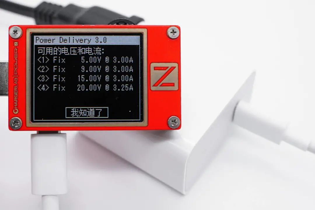

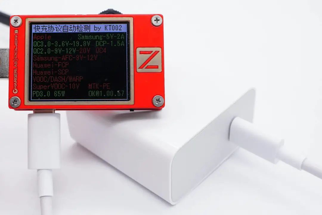

性能方面,使用
ChargerLAB POWER-Z KT002检测充电器的输出协议,显示小米120W氮化镓充电器支持Samsung 5V/2A、DCP协议,以及QC2.0、QC3.0、PD3.0等快充协议。
此外,小米120W氮化镓充电器还支持USB PD3.0快充,不过PD快充的最大输出功率为65W,设有5V3A、9V3A、15V3A、20V3.25A四组固定电压档位。

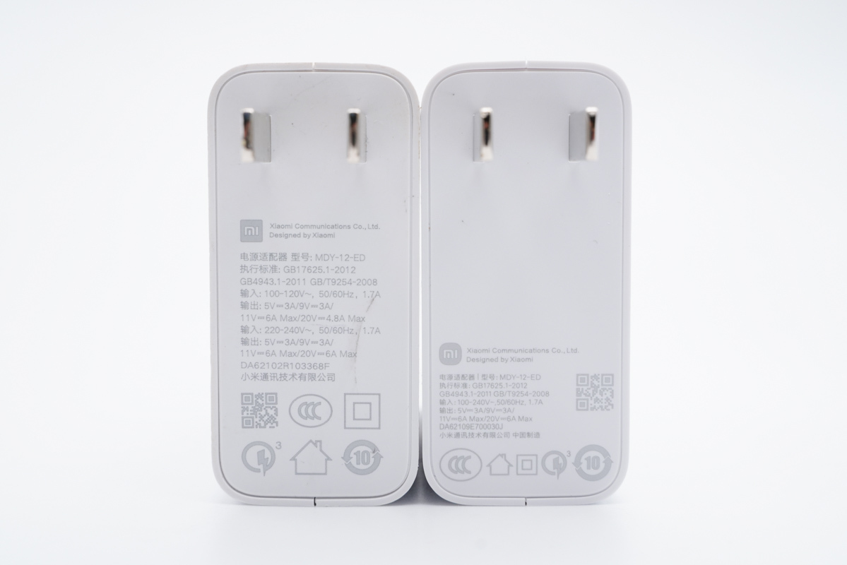

小米120W USB-A口快充充电器的产品型号:MDY-12-ED,输入:100-240V~50/60HZ 1.7A;输出:5V3A、9V3A、11V6A、20V6A。通过CQC官网查询,小米120W USB-A充电器同样由江西吉安奥海科技有限公司制造生产,目前已经获得CCC认证。
另外值得一提的是,小米120W USB-A口充电器有两个版本,左侧为小米10至尊纪念版标配的老款,不支持全电压下输出120W功率,新款则是在此基础上做了优化,支持100-240V 50/60Hz全电压下输出120W,本次主要介绍新款。

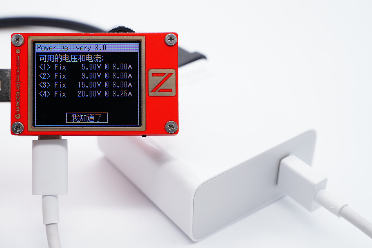

搭配原装充电线,使用
ChargerLAB POWER-Z KT002检测充电器的输出协议,小米120W USB-A口充电器支持DCP、Samsung 5V2A、QC2.0/3.0和PD3.0协议。
同时也可以检测到充电器支持PDO电压档位,显示支持5V3A、9V3A、15V3A、20V3.25A四组输出电压,支持65W PD输出。需要注意的是,小米120W USB-A口充电器必须搭配原装线缆才能输出65W PD快充。

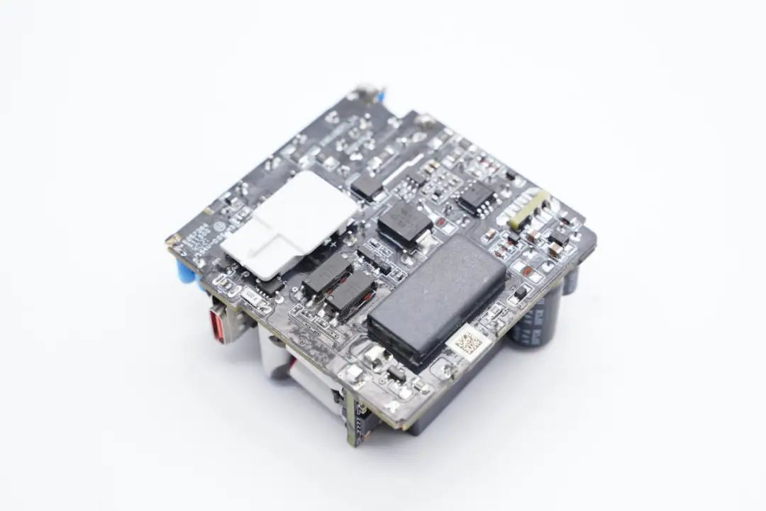

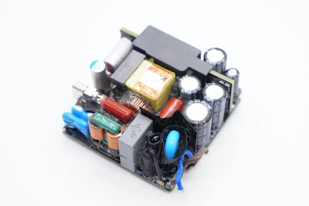

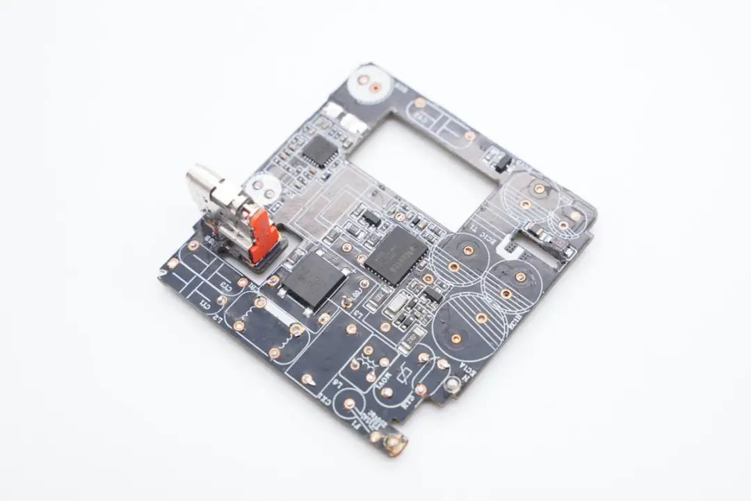

小米120W氮化镓充电器内部PCBA模块全部灌注导热胶填充。
清理掉灌胶,PCB板正面非常紧凑的布满了各种元器件,输入端元器件均采用热缩管包裹绝缘,同时还采用平面变压器以缩小整体体积。
电路板镂空放置平面变压器磁芯,用以降低整体厚度。
将主板正面元件全部拆除,可见设有一颗整流桥、一颗氮化镓功率器件以及一颗协议芯片。
通过对充电器正背面电路分析发现,小米120W氮化镓充电器内部采用PFC升压后为QR反激开关电源供电,由协议芯片控制,根据负载需求,输出宽范围电压。

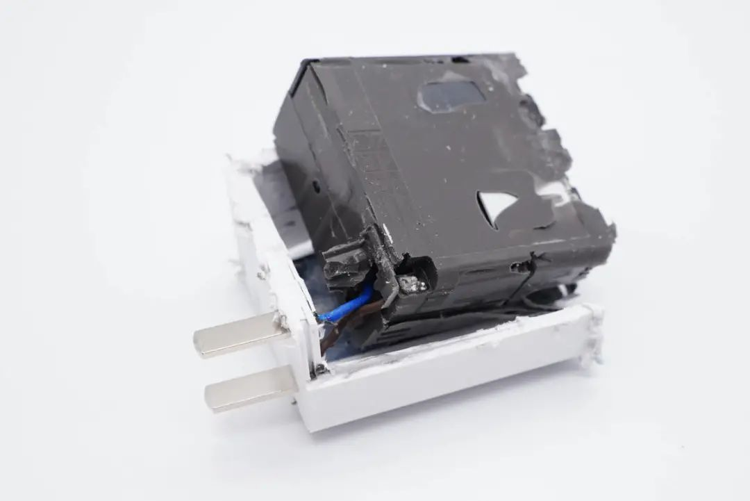

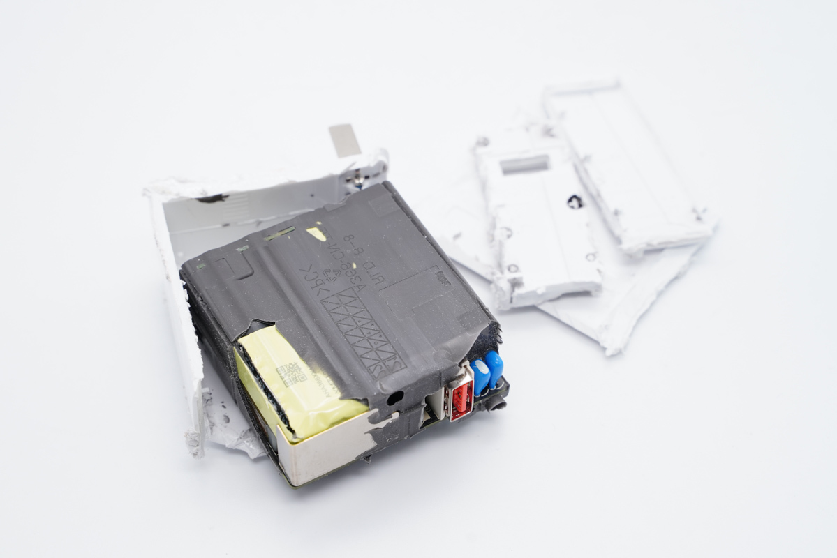

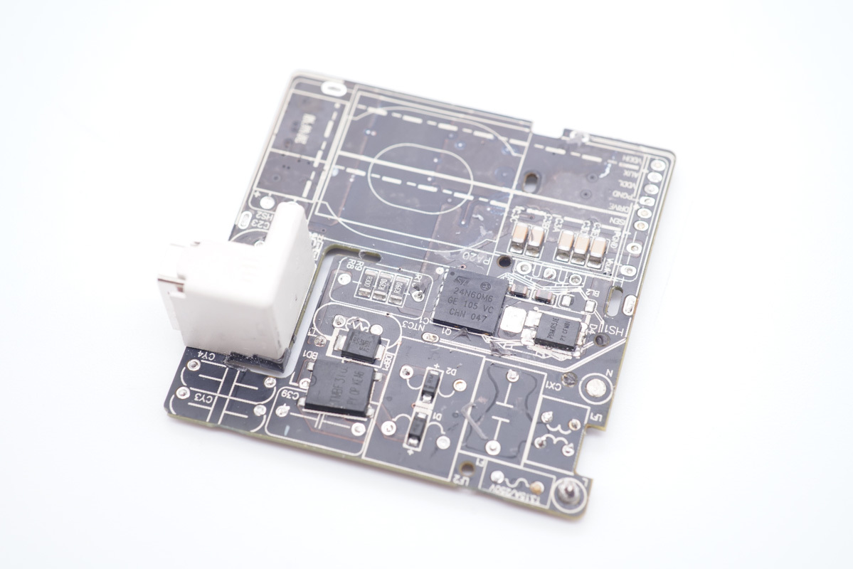

小米120W USB-A口快充充电器的内部电源模块同样采用注胶填充包裹。
将包裹在PCB板外围的导热硅胶清理干净,可见内部元器件布局也是非常紧凑。

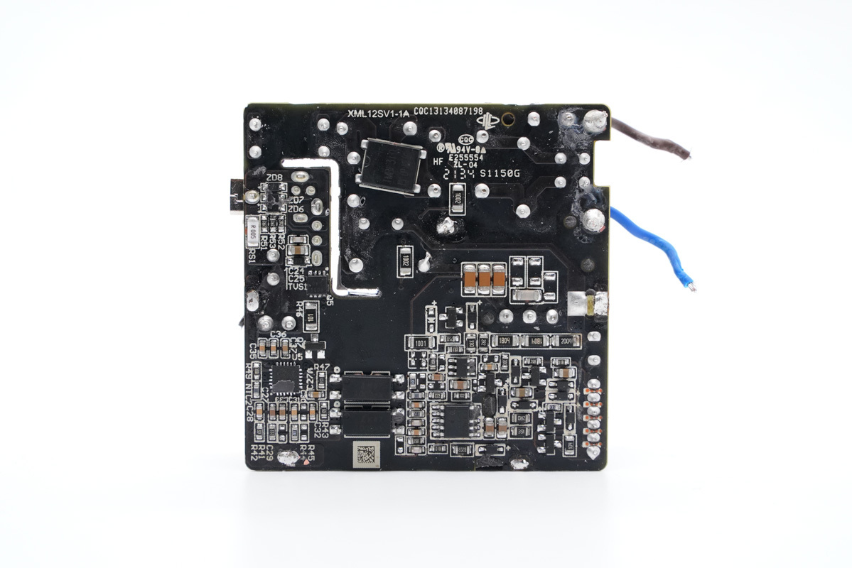

PCB板背面为控制电路,上面分布着多颗贴片元器件。
将PCB板正面的元器件拆除之后,可以见PCB板上还有多颗贴片器件。充电头网观察分析发现,这款充电器同样采用的是PFC升压供电,开关电源输出宽电压,并由协议芯片控制输出电压的架构。
PFC升压电路
小米120W氮化镓充电器输入端PFC控制器采用矽力杰SY5072B,该芯片运行在临界模式,采用恒定导通时间运行,内置的升压转换器采用准谐振开关以获得高效率及优化EMI性能。

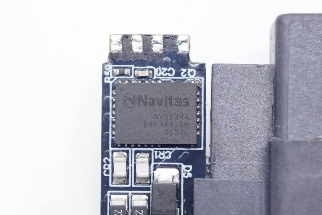

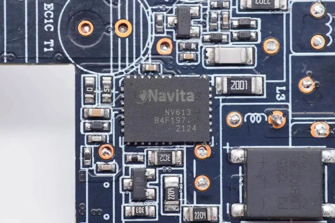

主板正中为PFC升压开关管采用的是纳微NV6134,这是一颗集成了驱动和保护电路的氮化镓功率芯片,散热升级,采用更大的散热焊盘优化温升。这也是纳微第三代氮化镓芯片,拥有更强大的电气保护性能,响应速度相比之前要快三倍。相比于分立的氮化镓芯片/器件设计(Discrete GaN designs),纳微GaNFast氮化镓芯片具有10倍更高的静电耐压。

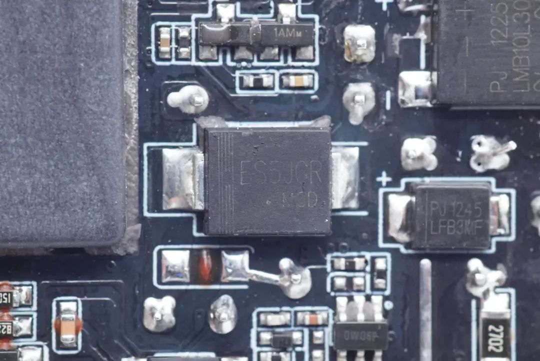

ES5JCR快恢复二极管,用于PFC整流。

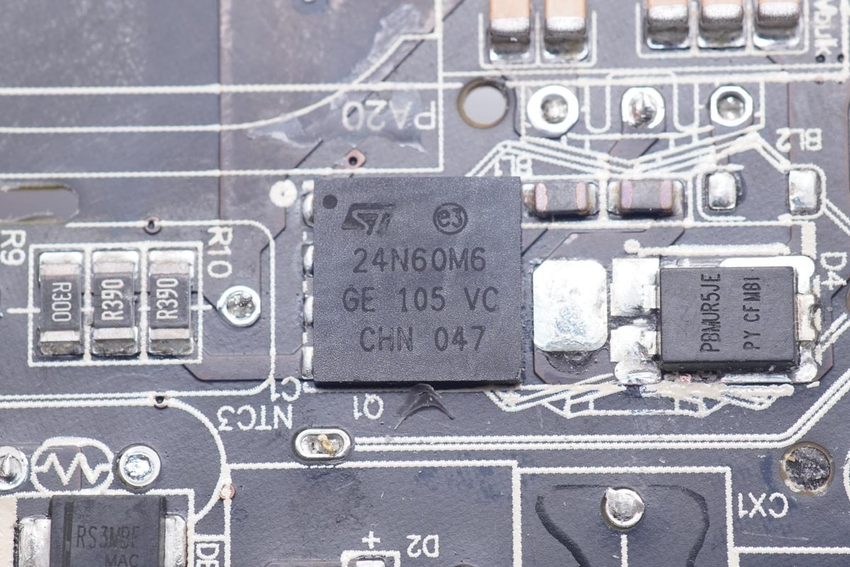

小米120W USB-A口充电器同样选用了矽力杰SY5072B PFC升压控制器。
PFC开关管采用意法STL24N60M6,NMOS,耐压600V,导阻209mΩ。

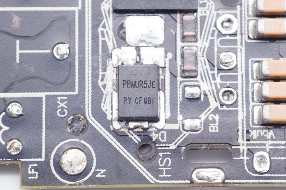

平伟 PBMUR5JE快恢复二极管,用于PFC升压整流。

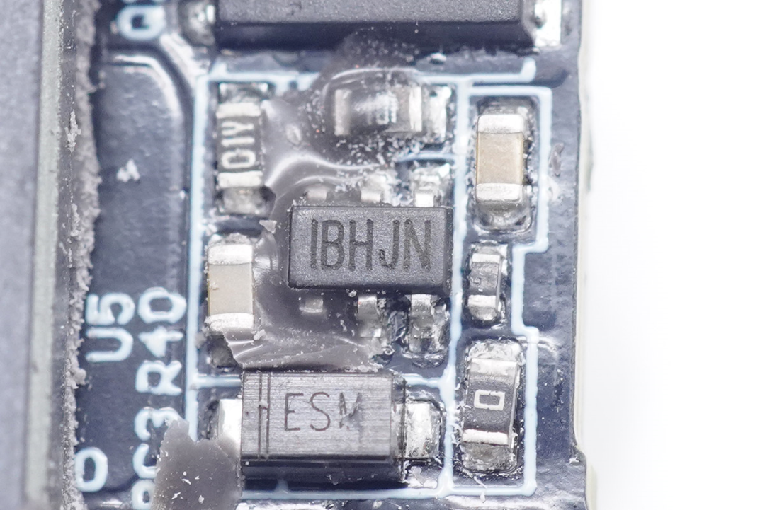

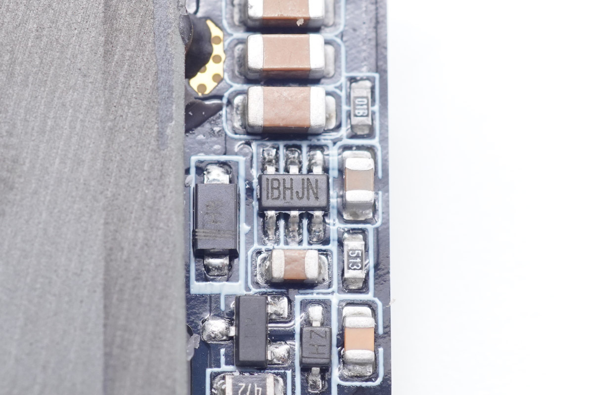

AC-DC

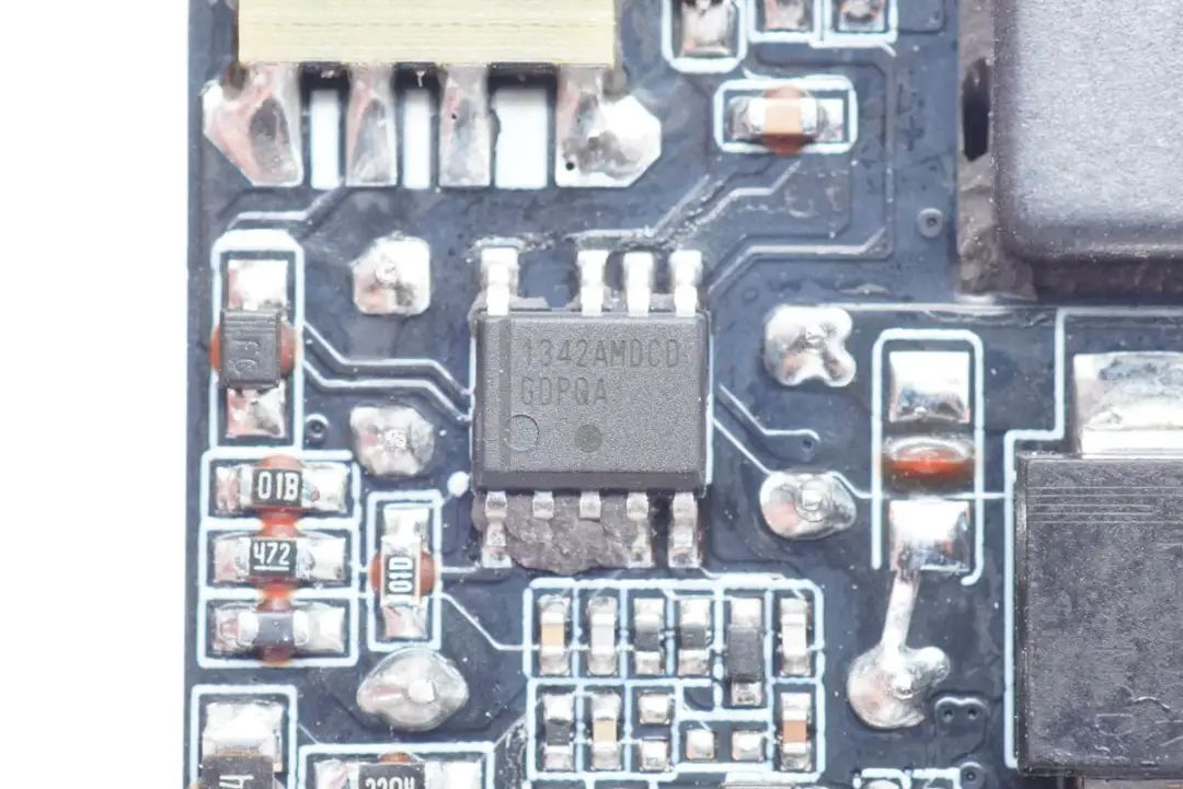

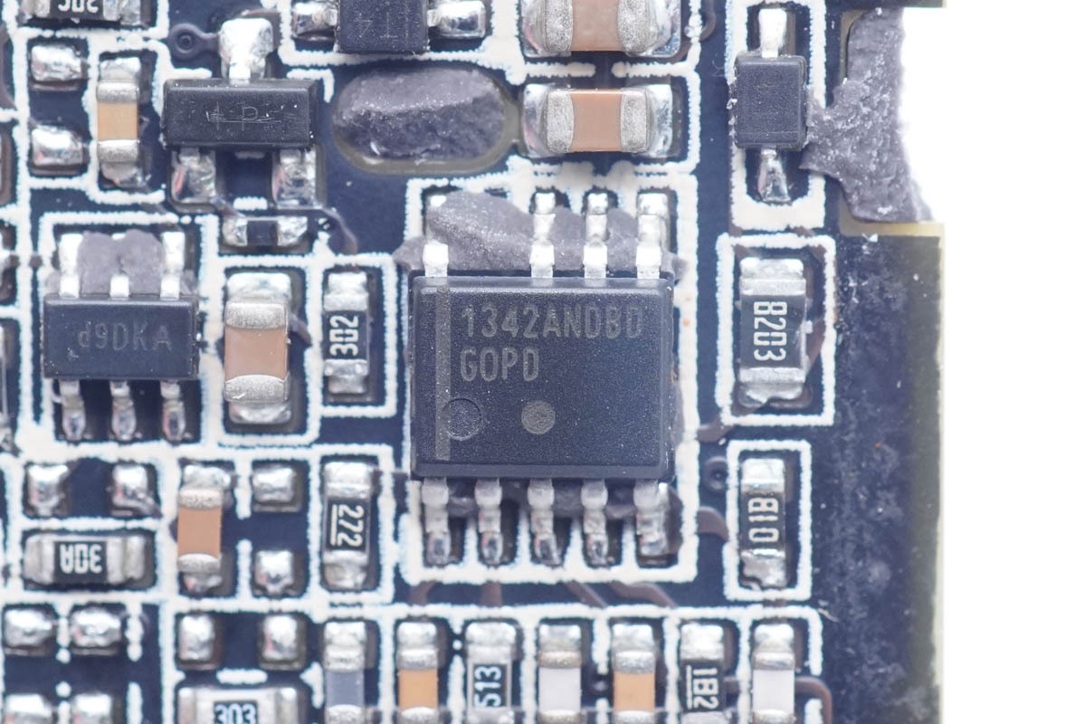

小米120W氮化镓充电器的主控芯片来自安森美NCP1342,这是一颗高频反激准谐振初级PWM控制器,内置主动X2电容放电、支持宽范围Vcc供电、支持外接热敏电阻进行过热保护和多重完善的保护功能。左下角是初级的热敏电阻,用于检测充电器温度,进行过热保护。
初级侧的功率器件同样采用的是纳微NV6134氮化镓功率芯片。
同步整流控制器来自MPS,型号MP6908A,最高工作频率600KHz,支持DCM,CCM和QR以及ACF工作模式,支持标准电压和逻辑电压驱动的同步整流管。

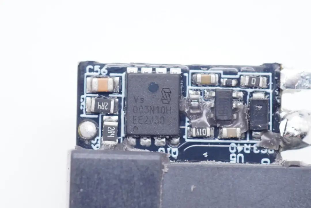

同步整流管采用威兆半导体 VSP003N10HS,NMOS,支持10V逻辑电压驱动,耐压100V,导阻3.8mΩ,采用PDFN5*6封装。

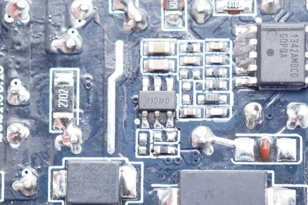

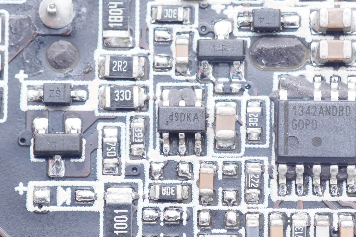

小米120W USB-A口充电器的PWM控制器同样为ON安森美NCP1342。

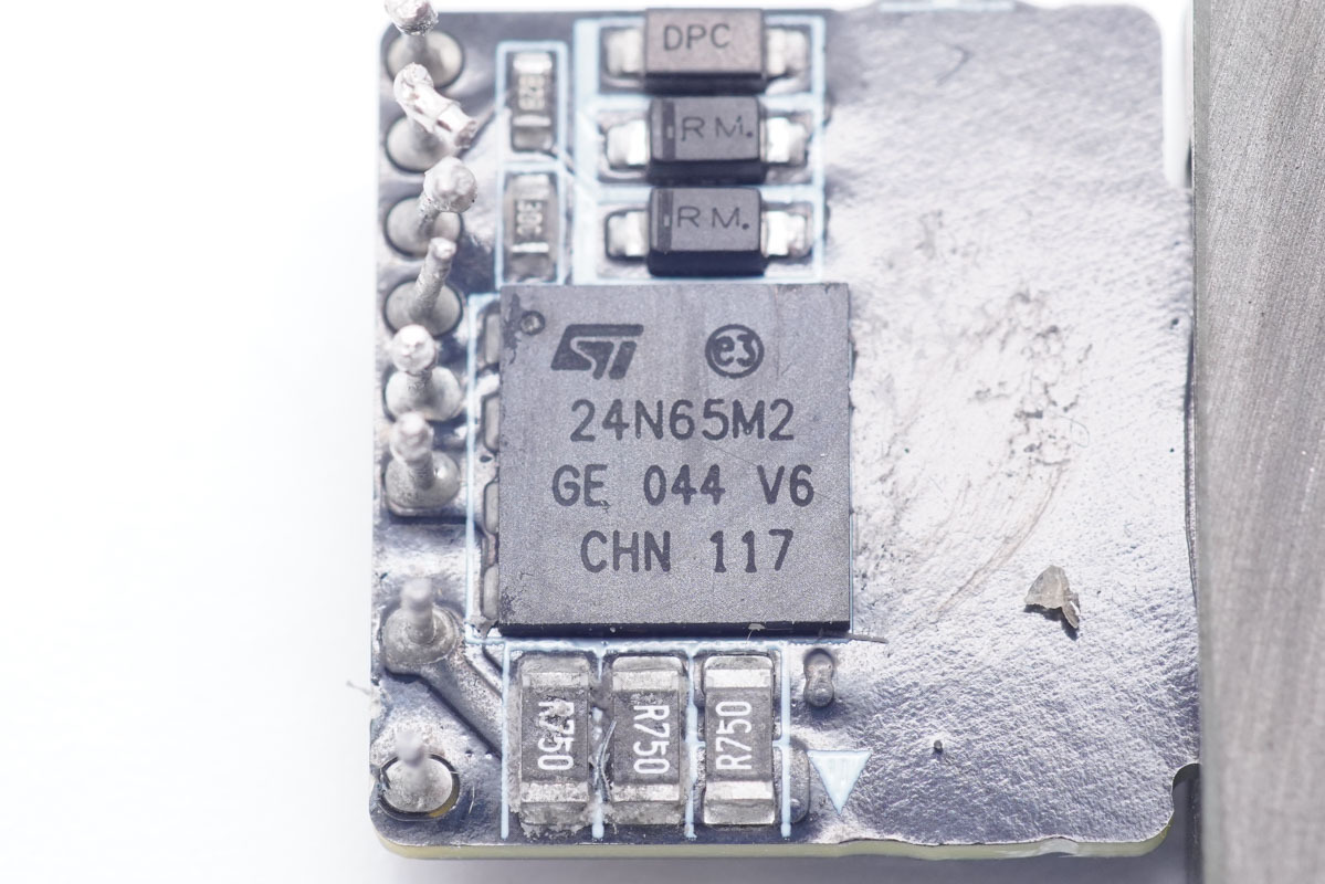

初级开关MOS搭配的是意法STL24N65M2,NMOS,耐压650V,导阻0.25Ω。
次级侧的同步整流控制器为MPS MP6908A。
同步整流MOS管选用威兆半导体VSP003N10HS。

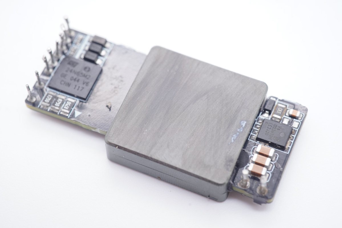

变压器

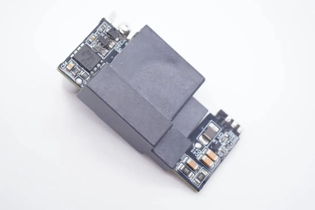

虽然两款小米120W充电器内部都选用平面变压器,但是两款平面变压器的结构和布局完全不一样,共同点是两款平面变压器都是高集成设计。
从小米120W氮化镓充电器内部的平面变压器来看,有一部分元件已经布局到平面变压器的电路板上,由此帮助扩展电路板面积,提升功率密度。可见平面变压器次级侧焊接了两颗输出滤波电容,初级侧是一颗纳微的氮化镓开关管。
背面次级侧焊接了同步整流控制器和同步整流管,初级侧焊接了反激的吸收电路。

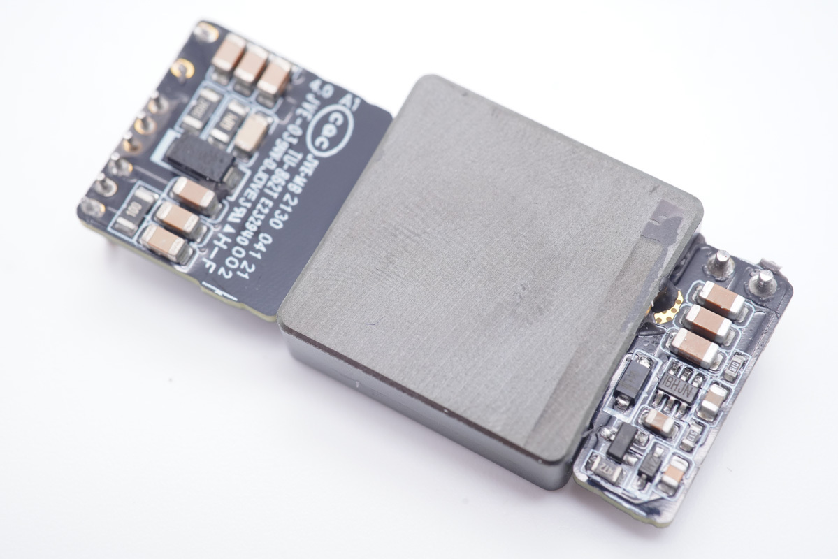

再来看小米120W USB-A口充电的平面变压器,体积明显比上面的更大,不过同样集成了AC-DC电路中的部分元件及MOS。可见初级开关MOS以及同步整流电路焊接在平面变压器所在的PCB板上。
另外一面焊接初级吸收电路和同步整流控制电路。

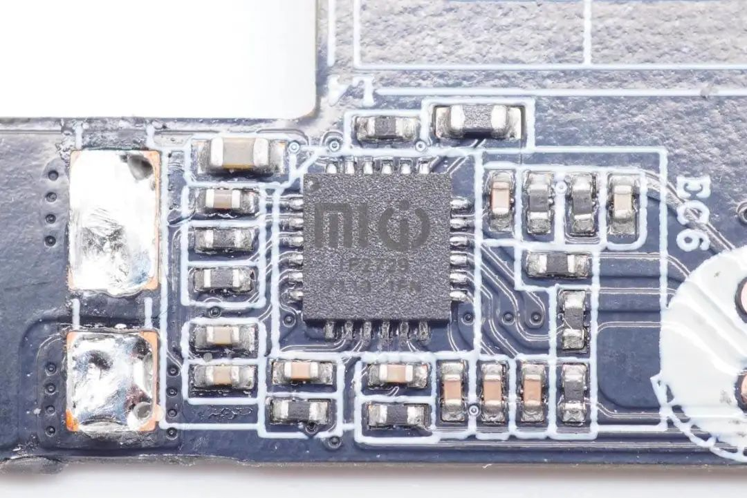

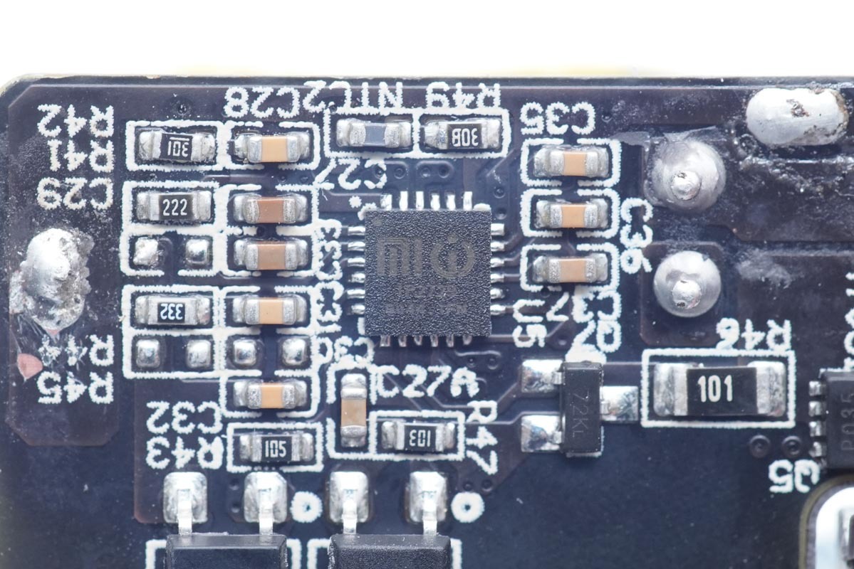

小米120W氮化镓充电器的协议芯片来自英集芯,型号IP2729,是一颗小米定制的协议芯片,内置集成了USB PD、QC3.0快充以及小米120W秒充协议,功能十分强大。
小米120W US-A口充电的协议芯片同样采用的是英集芯IP2729,两款充电器在输出协议以及PDO报文等方面表现一致,也得益于使用了同一颗协议芯片。

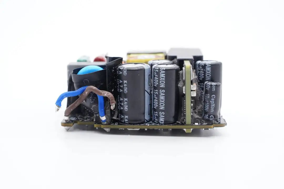

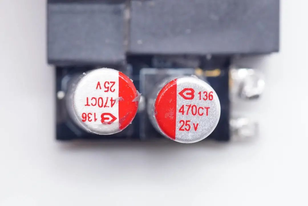

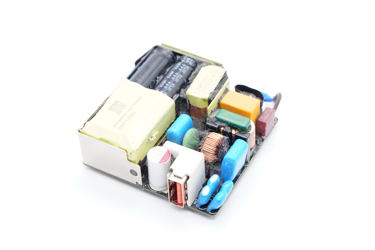

小米120W氮化镓充电器的初级滤波固态电容均来自SAMXON三信,其中三颗规格为400V 15μF,另外一颗规格为400V 22μF,初级滤波电容总计67μF。

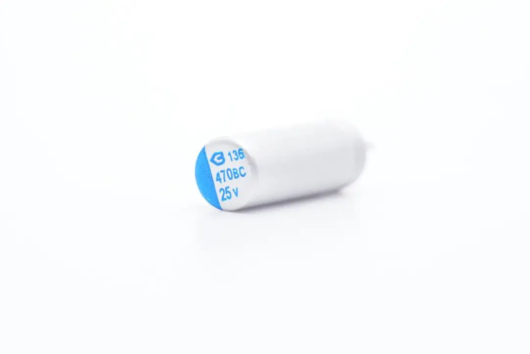

输出滤波方面,变压器所在的PCB板上采用了两颗绿宝石固态电容,两颗25V 470μF并联。
另外还一颗输出滤波固态电容同样来自绿宝石,规格25V 470μF。

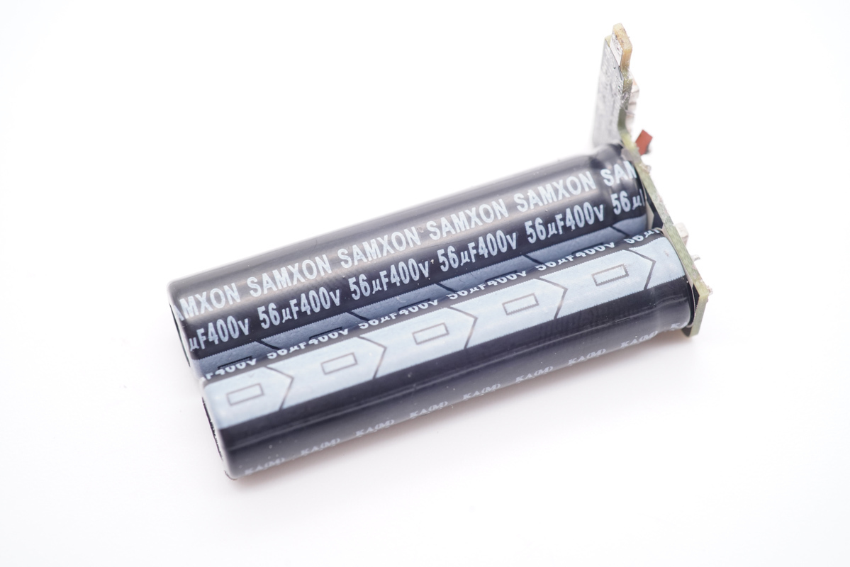

小米120W USB-A口充电的两颗高压电解电容也都来自SAMXON三信品牌,不过采用的是笔形电容,规格400V 56μF,并联焊接在PCB板上,总容量112μF。
同步整流输出滤波固态电容,规格为25V 820μF。

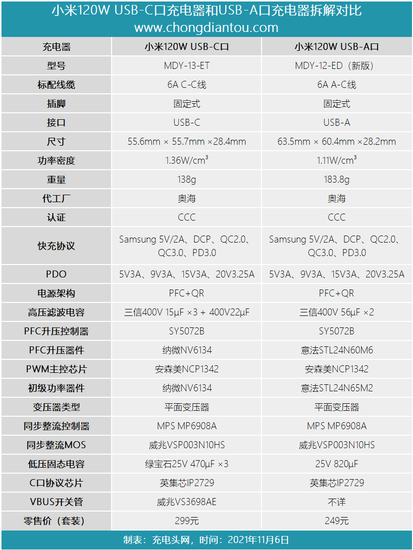

两款小米120W快充充电器的拆解对比完毕,简单总结一下:
首先是给人留下第一印象的是两款产品的外观,内置氮化镓功率器件的120W充电器在体积方面显然更占优势,1.36W/cm³的功率密度以及138g的重量,让这款产品既小巧又轻便。而USB-C接口的配置也让这款充电器的通用性更好,准确的来说是更符合市场潮流。
性能方面,两款120W充电器在协议和PDO表现来看,都是处于统一水准,除了兼容自家手机120W快充之外,都支持65W PD快充输出。唯一的区别则是,USB-A接口的版本必须搭配小米自己定制的6A A to C充电线才能输出65W PD,而USB-C口的版本则没有这种特殊的要求,常规的5A线缆即可。
最后回到产品用料方面,两款产品的用料和做工都是可圈可点的,内置的主要芯片和元器件均来自业内知名大厂品牌,这也保证了产品整体的稳定性。
