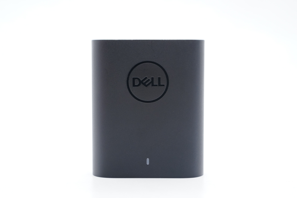

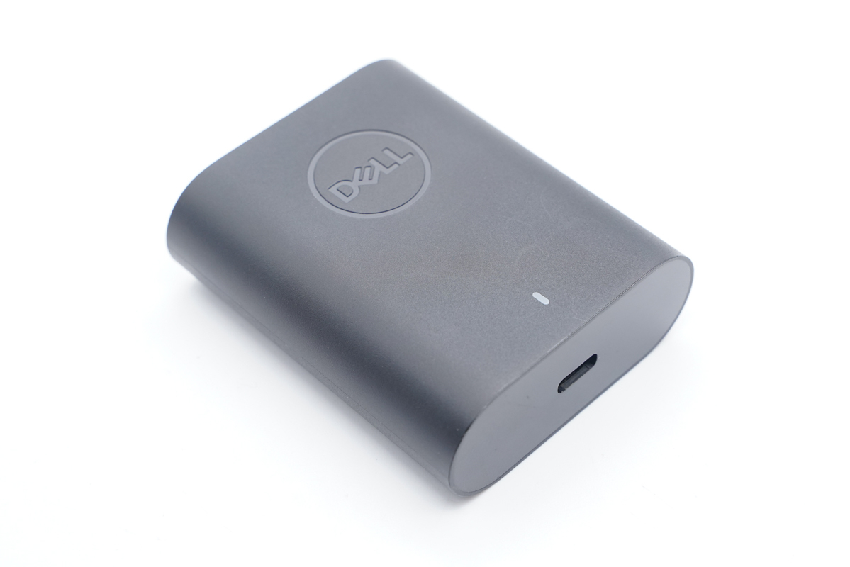

这款60W氮化镓充电器依旧延续戴尔旗下笔电经典电源样式设计,直板机身两侧为半圆弧面,外壳磨砂处理,商务气息满满。
机身正面设计有DELL品牌logo。

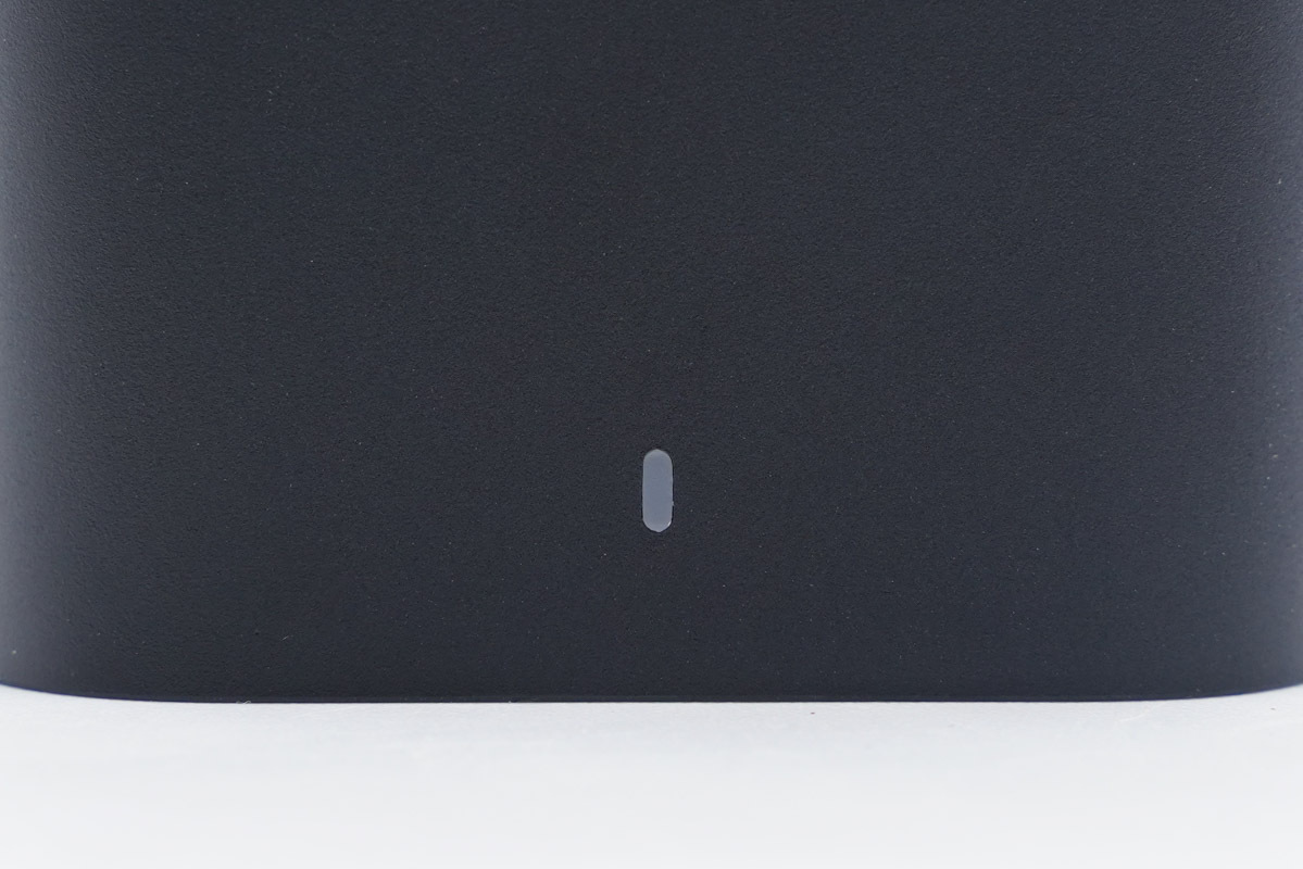

靠近输出端处还设有LED指示灯。

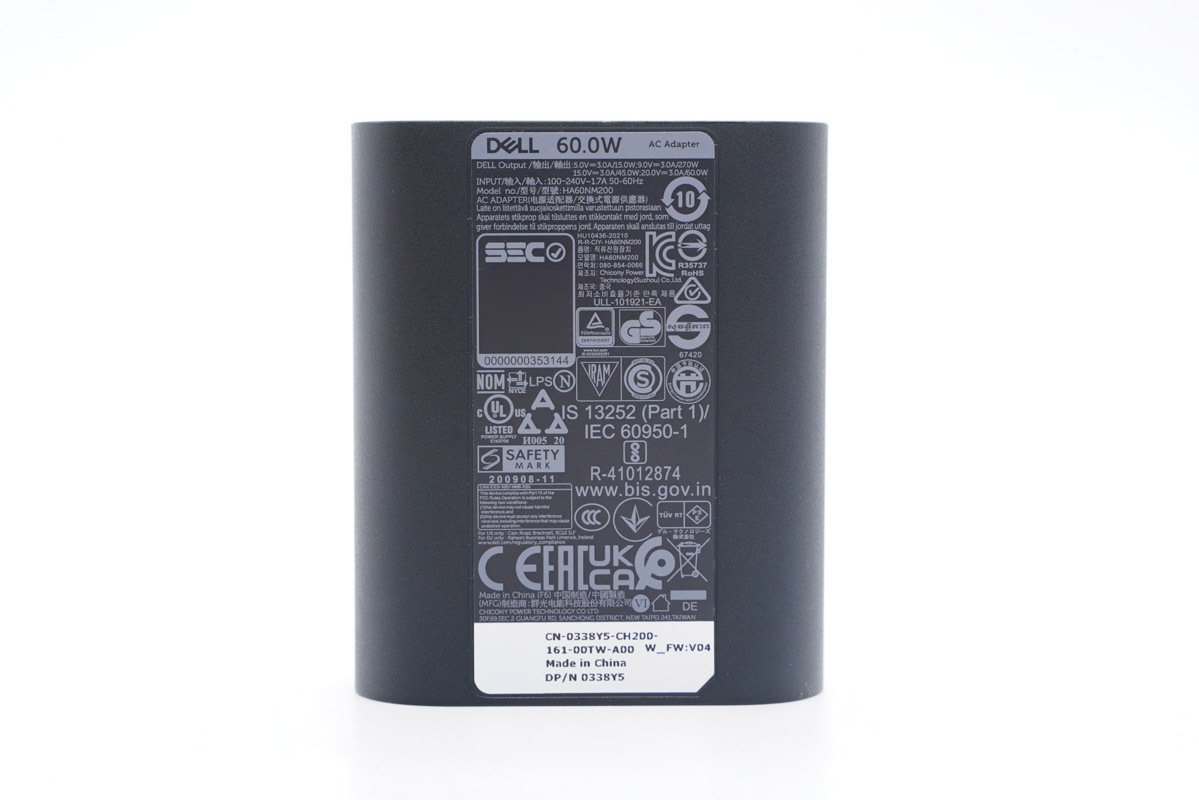

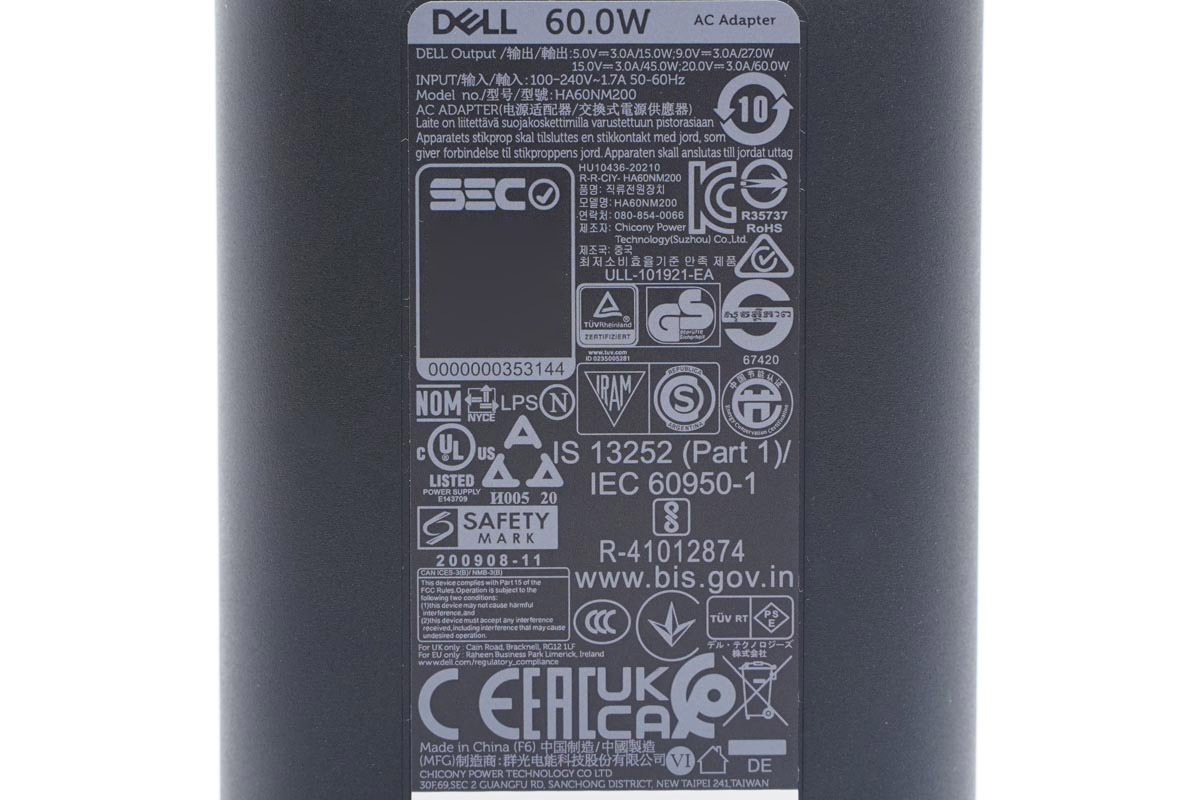

机身背面贴有铭牌贴纸,标注有充电器参数和相关认证信息。
型号:HA60NM200
输入:100-240V~50/60HZ 1.7A
输出:5V3A、9V3A、15V3A、20V3A
制造商:群光电能科技股份有限公司
产品已经通过了CCC、CE、CP、EAC、UKCA、GS、UL、PSE、NOM、KC、TUV等安规认证,还通过了中国节能认证和VI级能效认证。

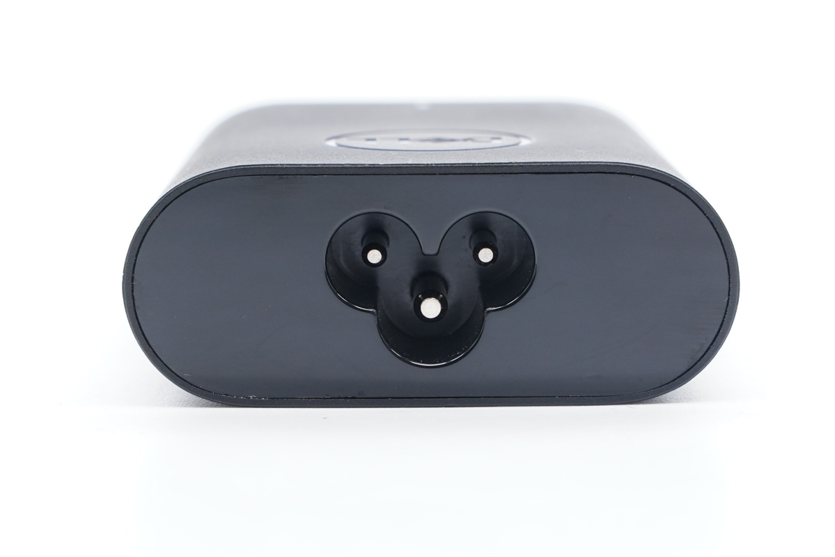

输入端配备三脚梅花接口,使用笔记本的时候能有效接地,避免麻痛感。

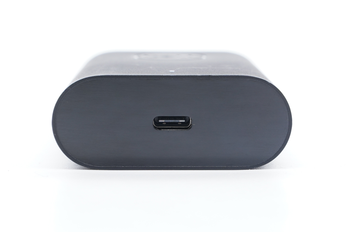

虽然充电器样式经典,但输出端不再延续自带线设计,改为配备单USB-C接口,自由度更高,用户不用再为输出线缆坏了无法换线情况担心,同时还可以根据使用情况,灵活选用不同长度的线缆。

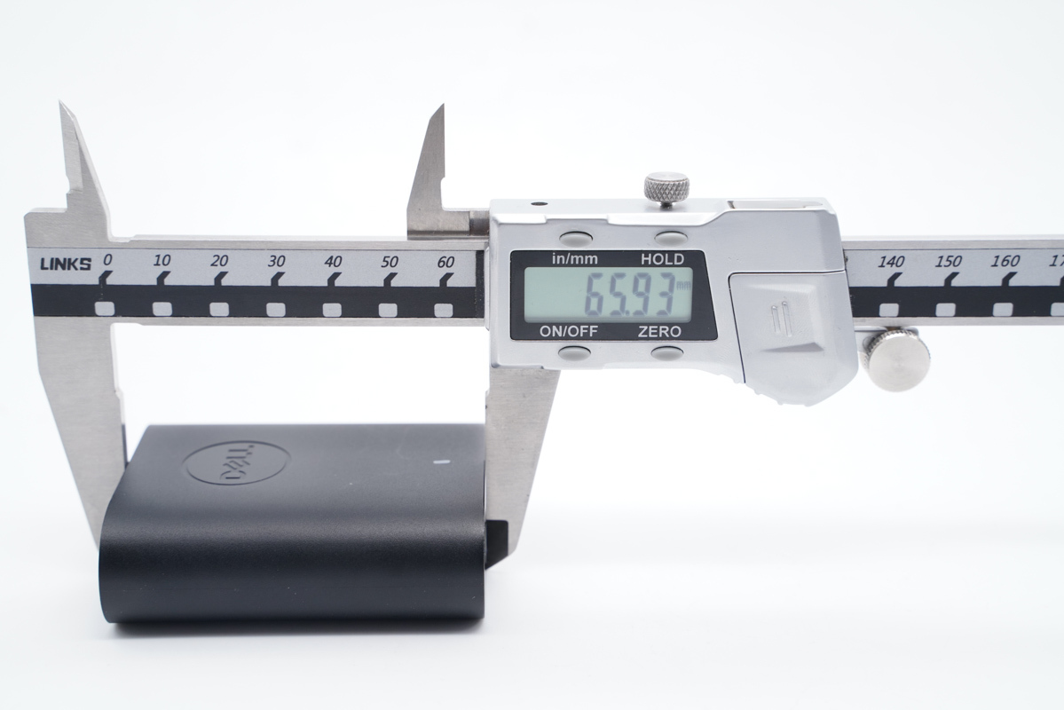

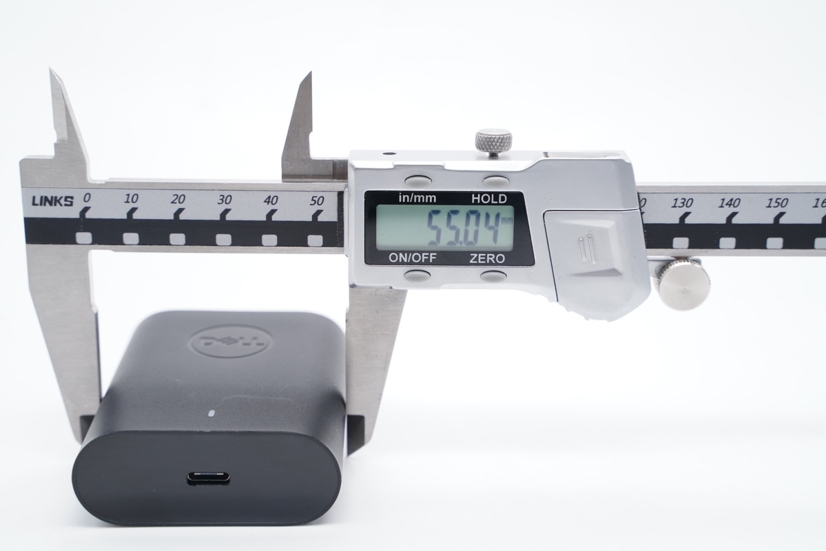

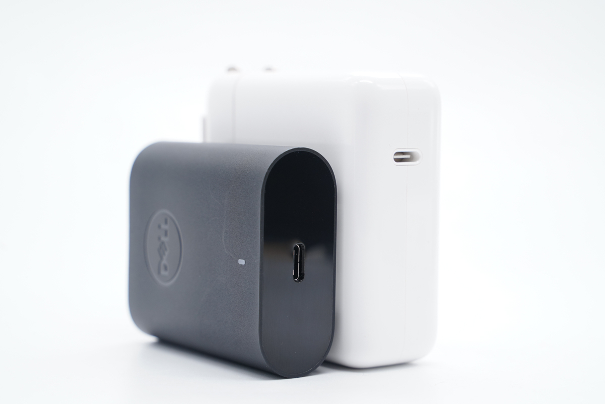

测得机身长度为65.93mm。
宽度为55.04mm。
厚度为22.11mm。

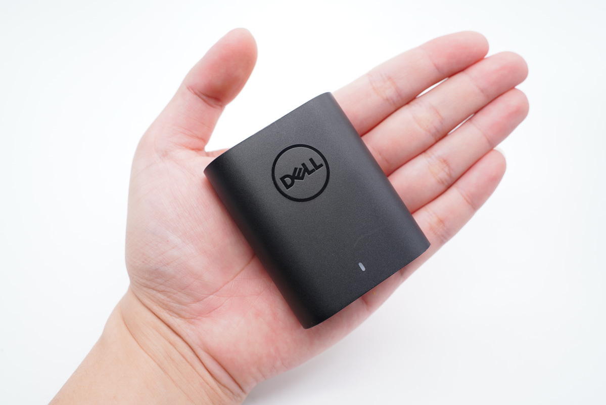

和苹果61W充电器对比,体积小得多。
拿在手上的直观感受。

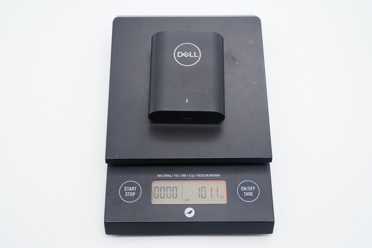

净重约为101g。

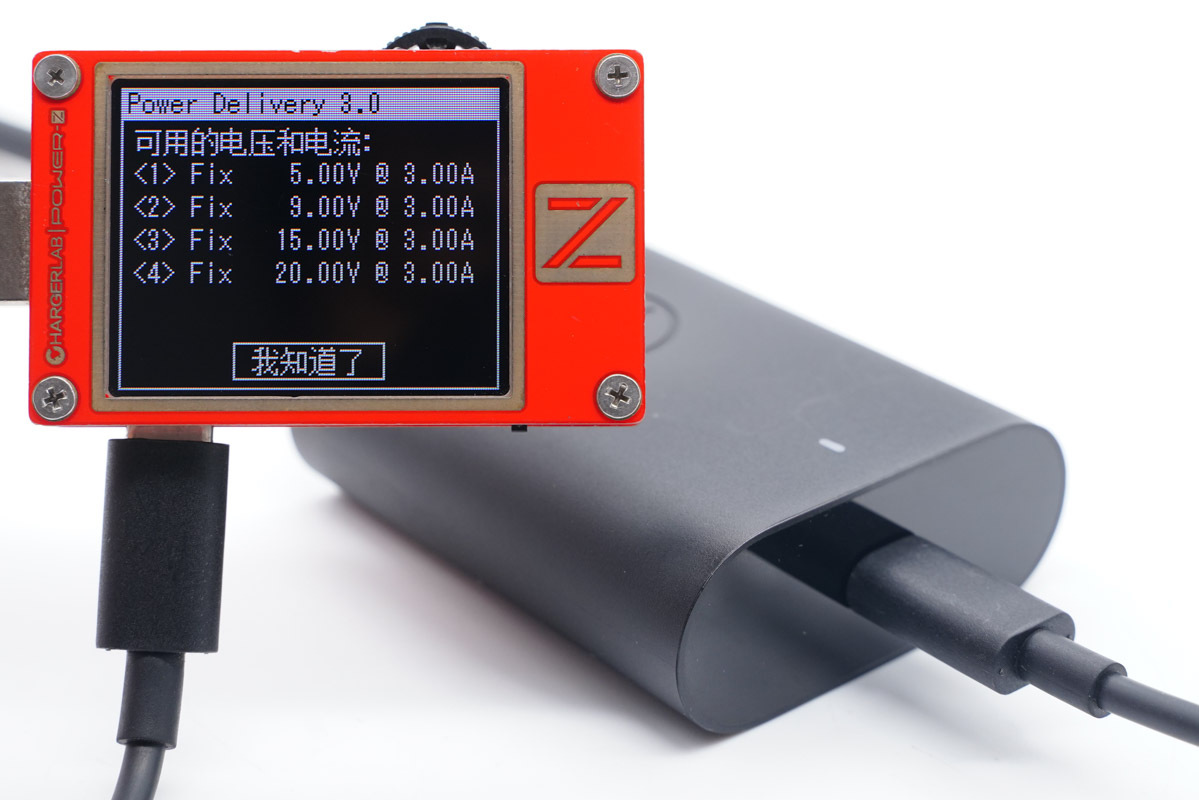

使用ChargerLAB POWER-Z KT002测得USB-C口仅支持PD3.0快充协议。
此外PDO报文显示C口还具备5V3A、9V3A、15V3A、20V3A四组固定电压档位。

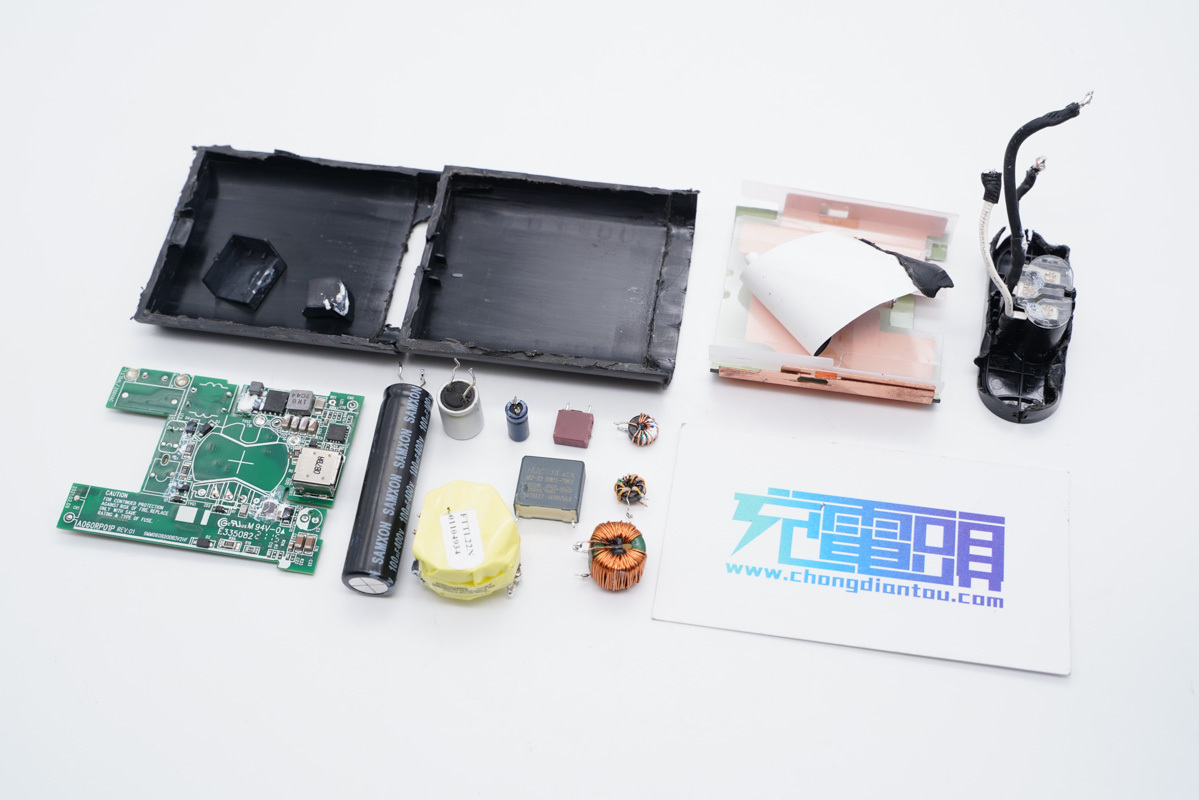

二、戴尔60W氮化镓充电器拆解

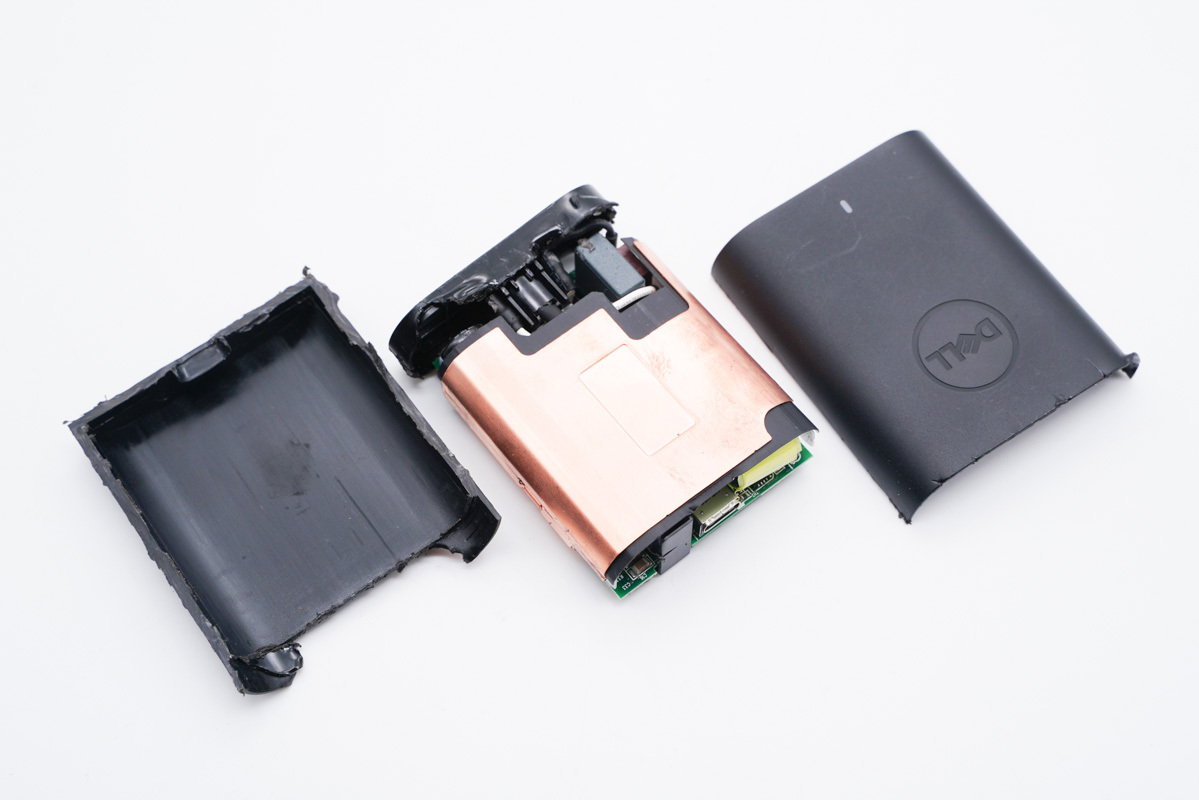

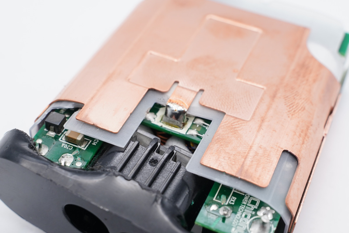

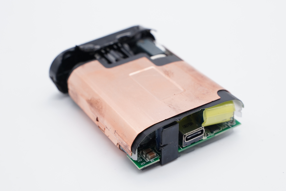

从侧面将外壳切割开,充电器模块套有纯铜散热片。
散热片和模块间还有绝缘板进行隔离。
正背面散热片之间通过卡扣固定,此外还和PCB板锡焊连接。

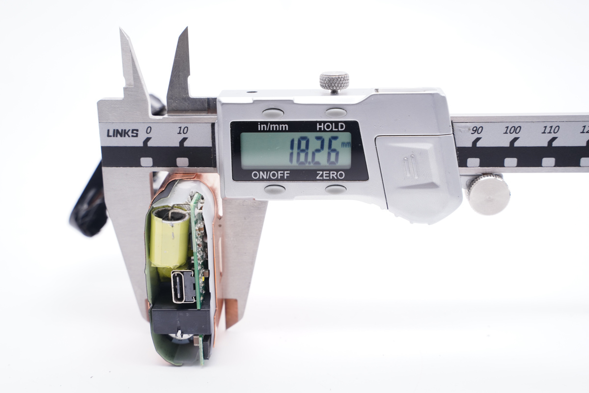

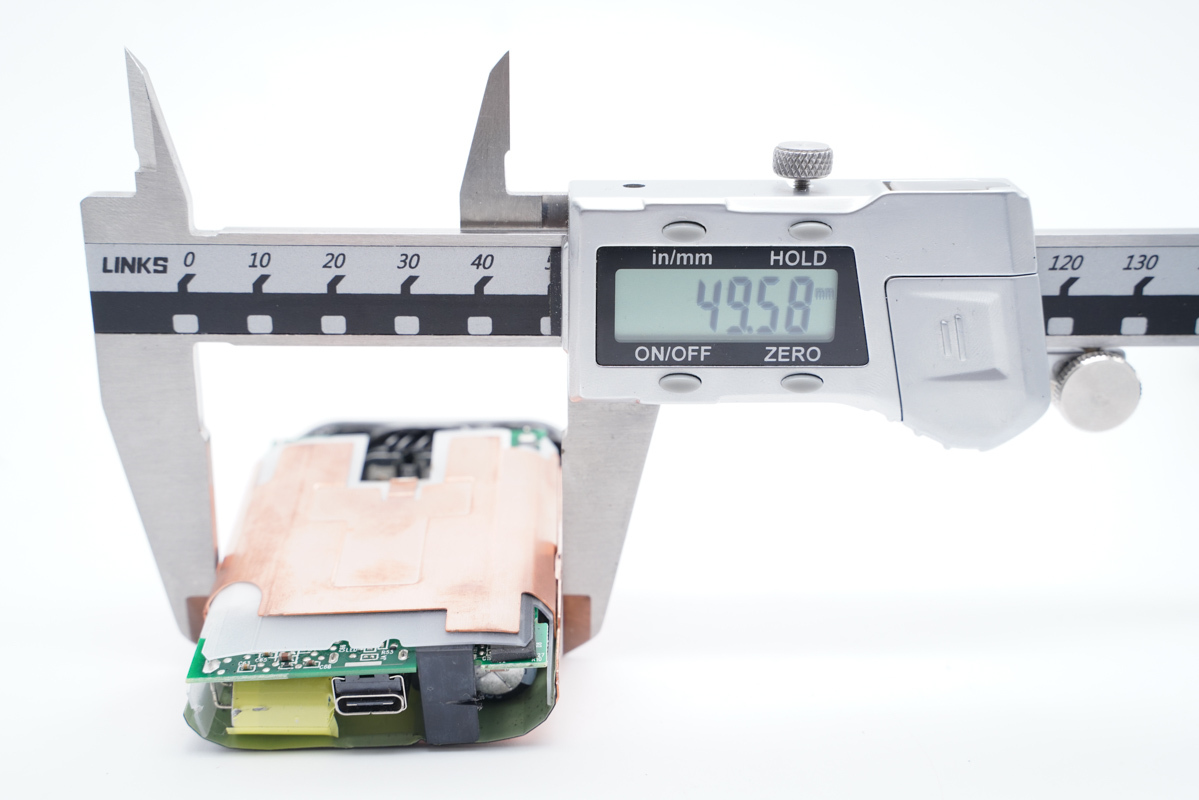

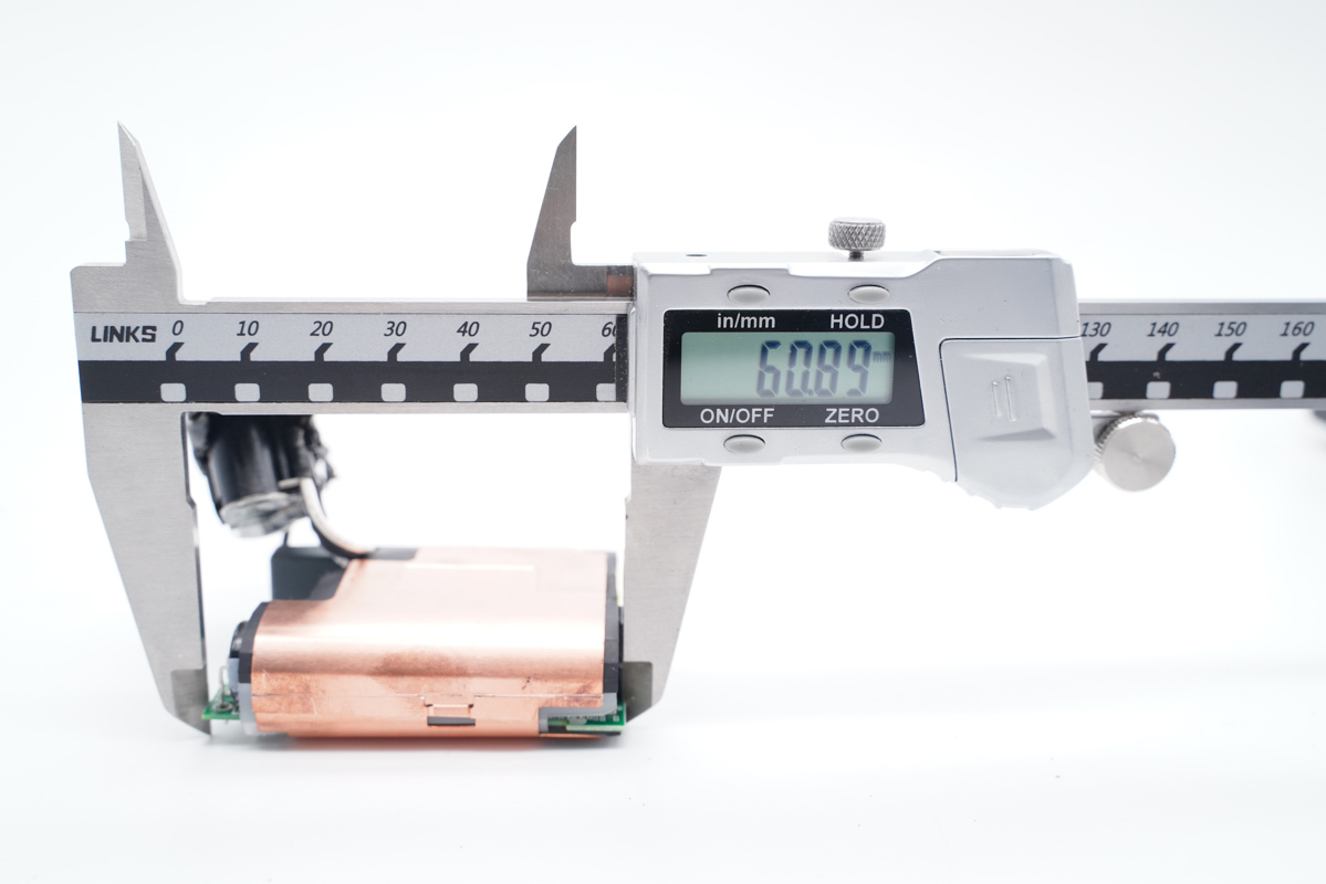

测得模块长度为60.89mm。
宽度为49.58mm。
厚度为18.26mm。

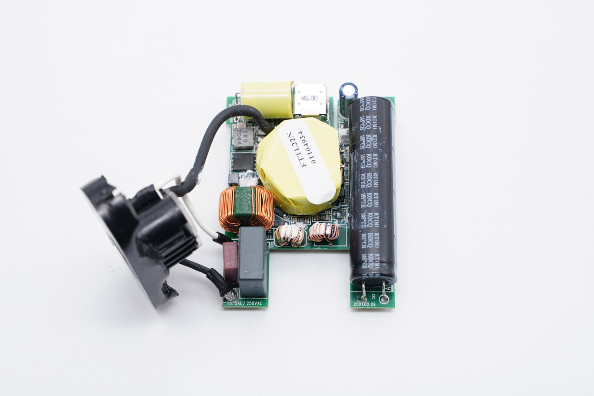

将散热片拆掉,接地线横贯初次级,并且外套有绝缘管。

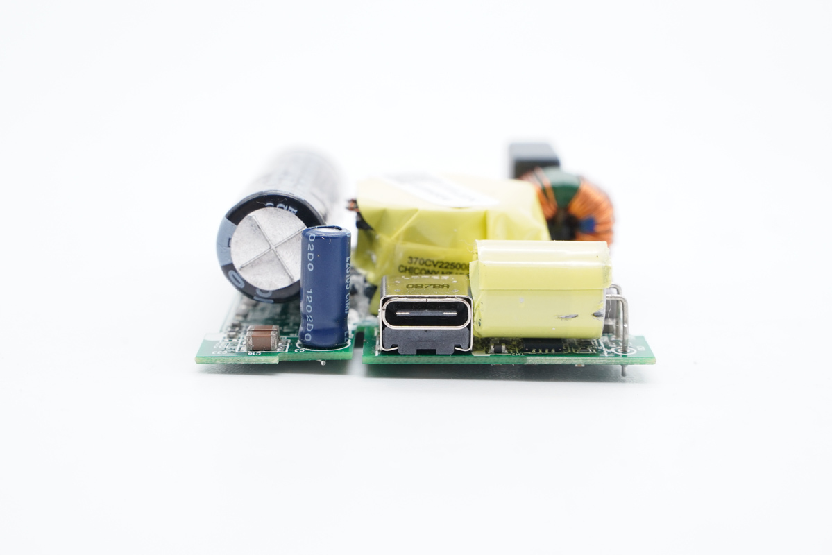

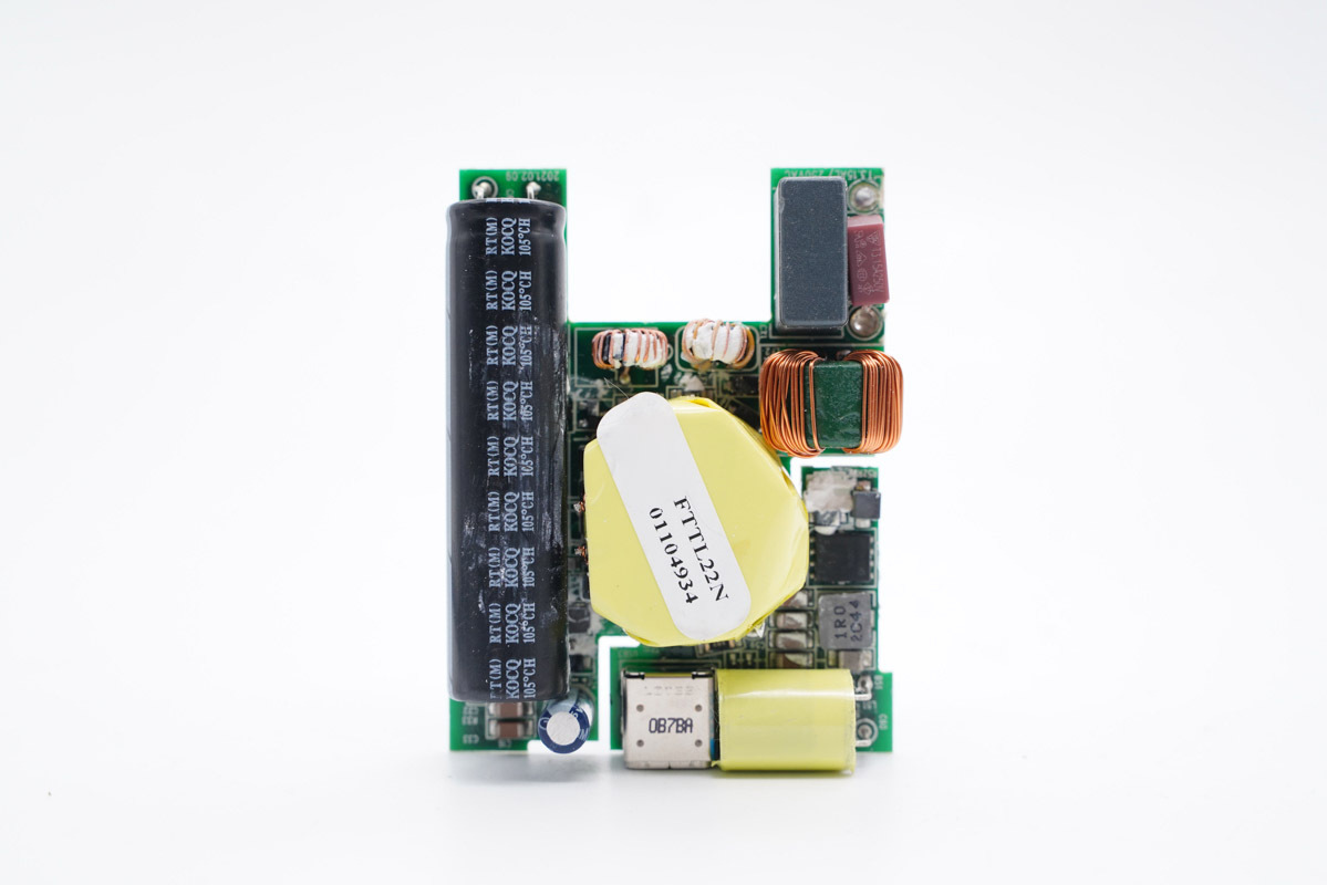

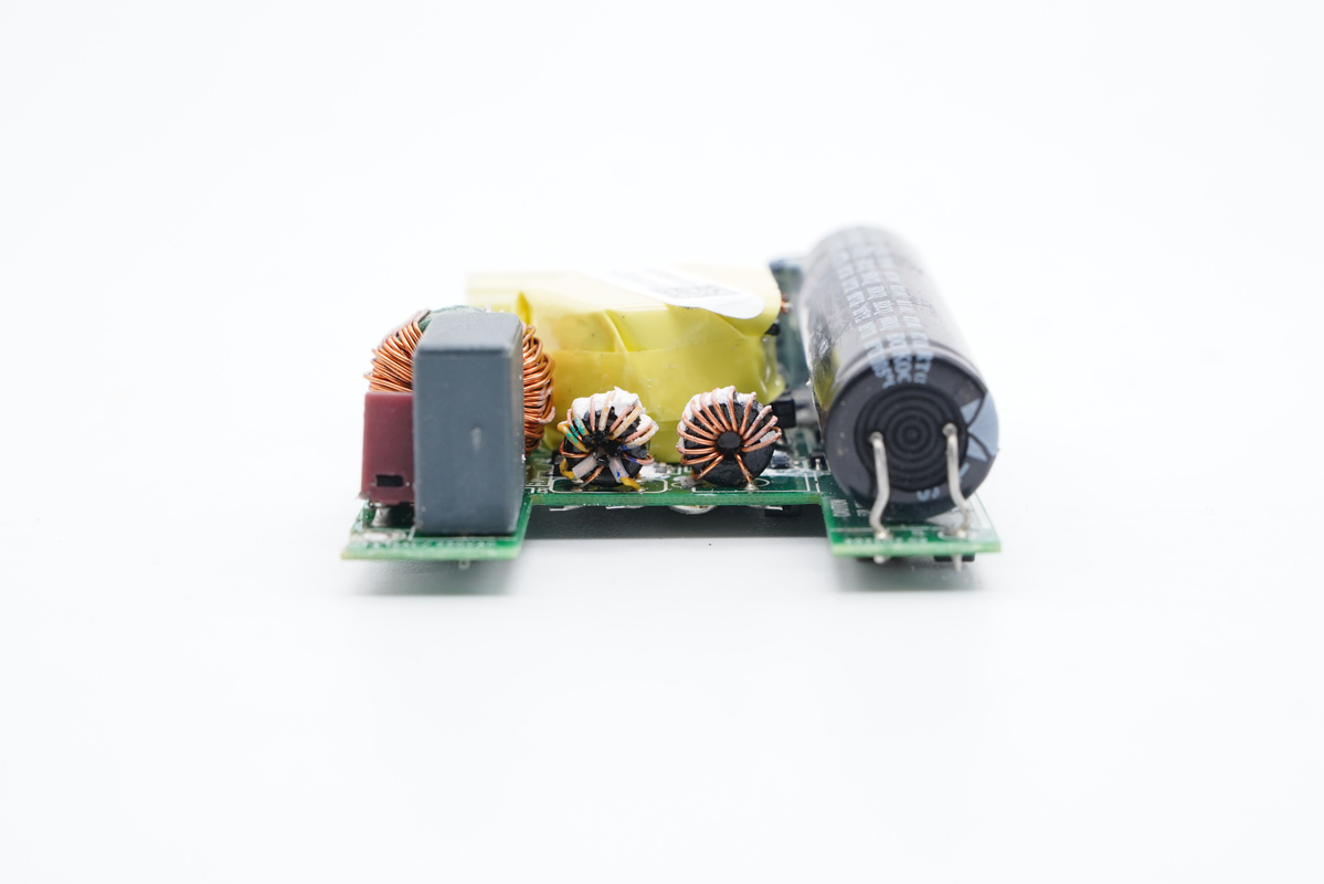

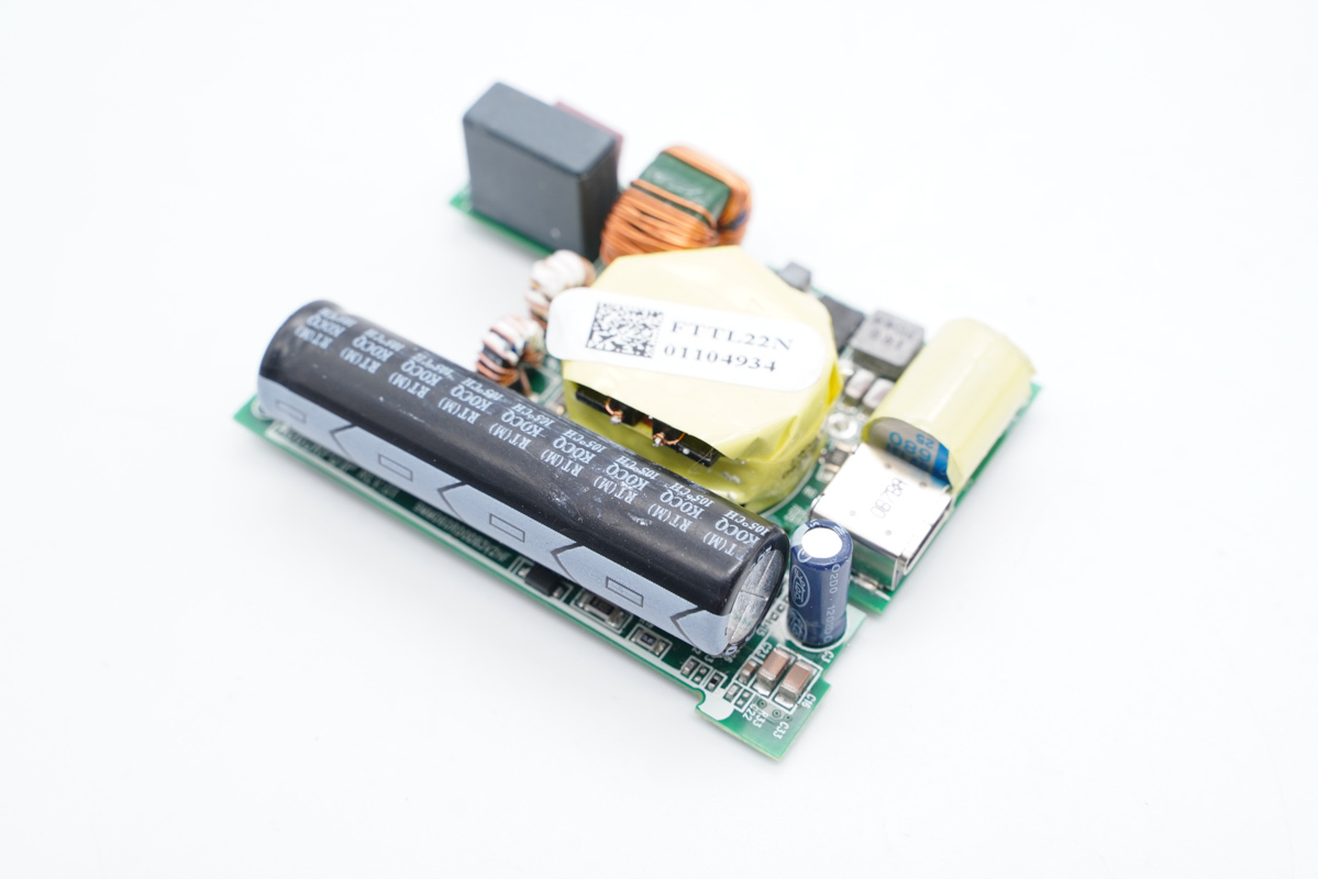

PCB板正面一览,变压器置于中心,两侧是电容、电感等器件。
板子背面一览,右侧设有开关电源初级侧器件,左下角设有同步整流电路,中间是整流桥、贴片Y电容和光耦。
通过观察发现,这款充电器采用高频ACF电源架构,协议芯片控制接口输出电压,下面我们从输入端开始了解各器件的信息。

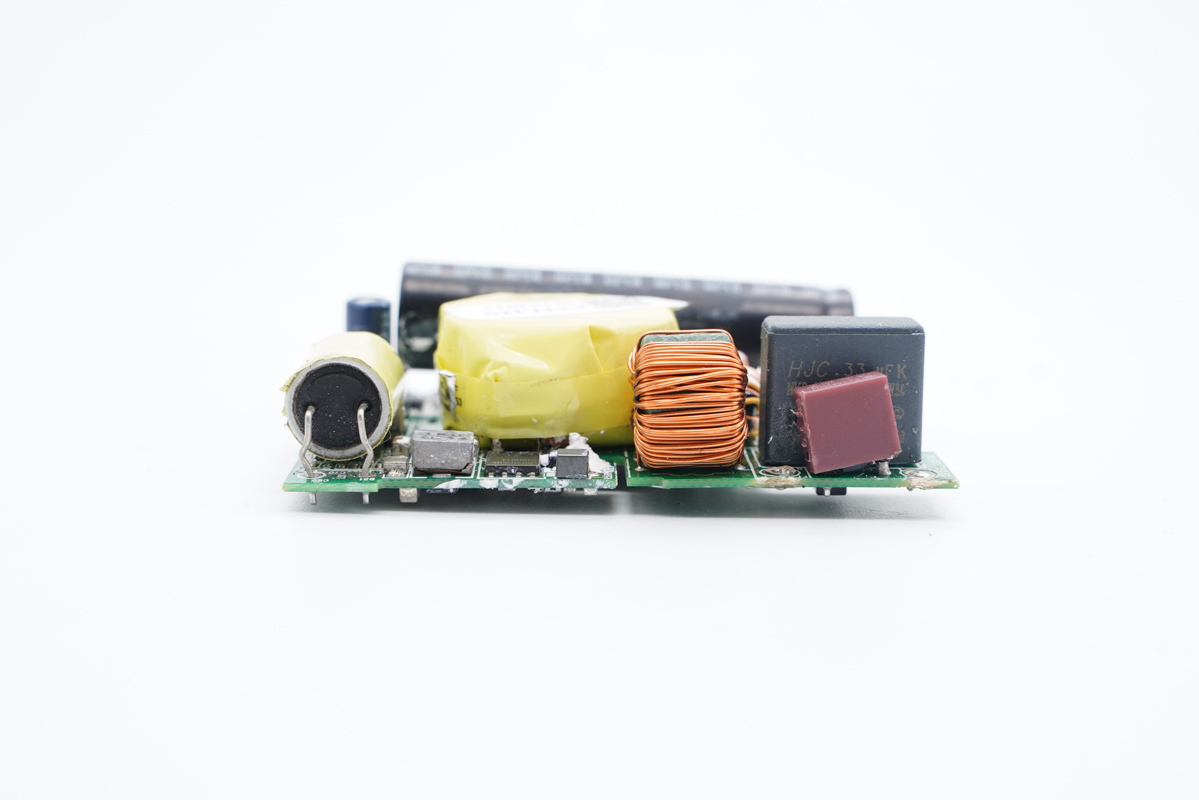

输入端一览,左侧设有延时保险丝、安规X电容、共模电感,中间还有一颗小共模电感和滤波电感。
延时保险丝规格为3.15A 250V。

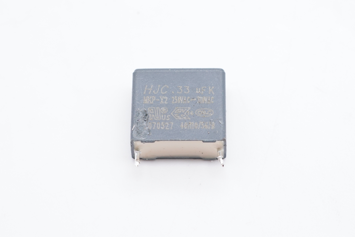

安规X电容特写,容量0.33μF。

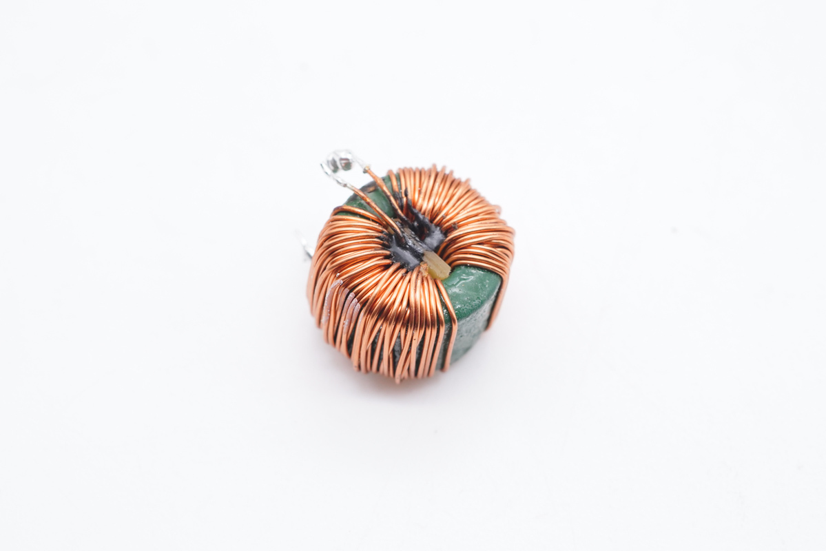

共模电感特写,用于滤除EMI干扰。

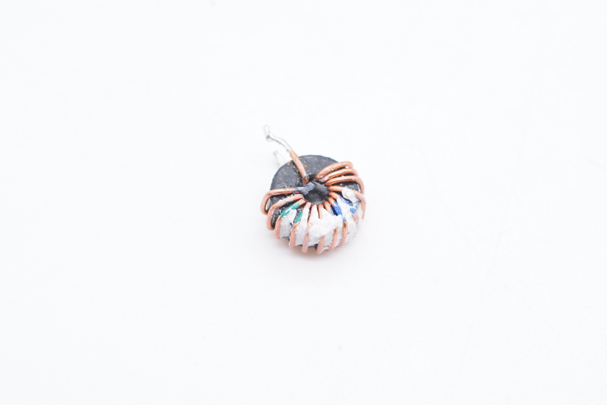

另一颗共模电感双线绕制。

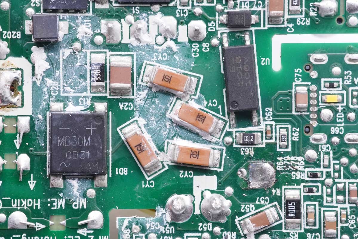

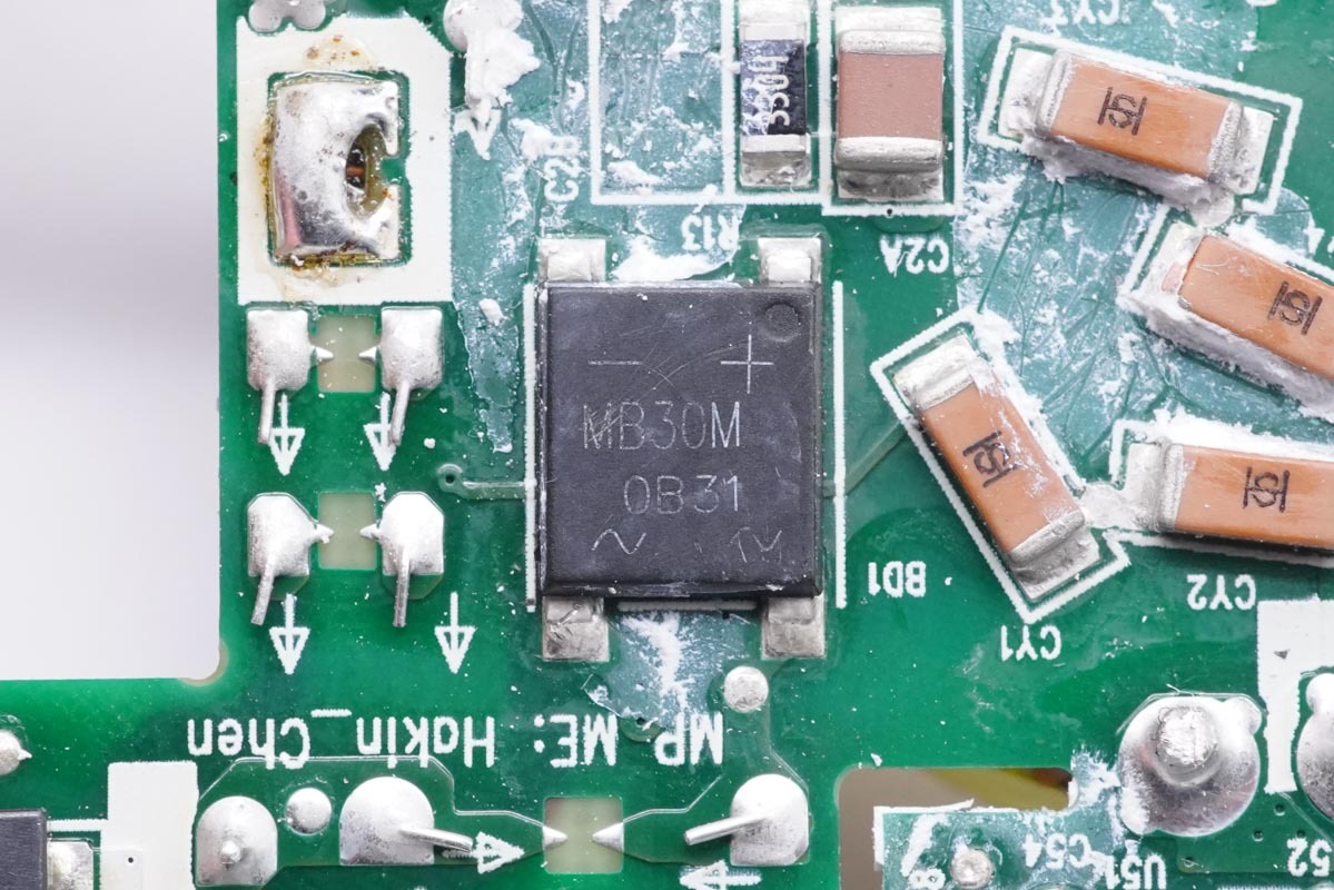

MB30M贴片整流桥特写。

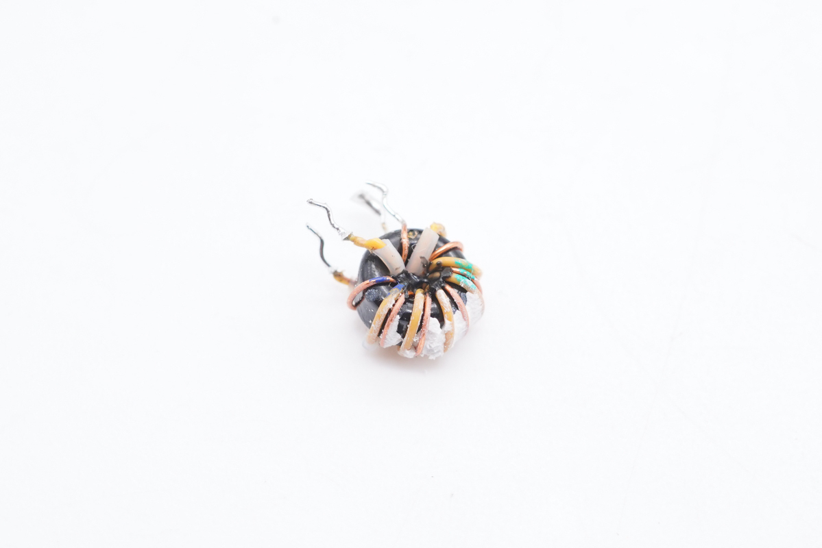

滤波电感特写。
另一侧设有高压滤波电解电容以及一颗主控芯片供电电容。

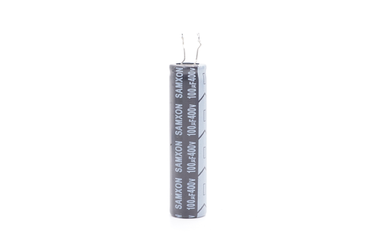

高压滤波电解电容来自SAMXON三信,规格为400V 100μF。

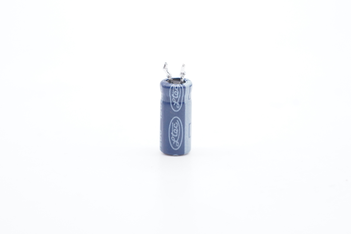

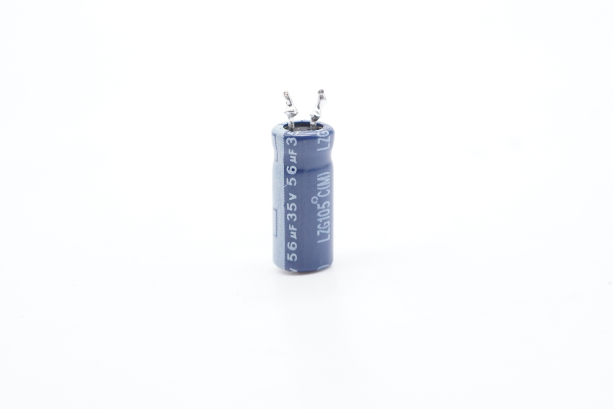

主控芯片供电电容采用辉城Ltec品牌。
规格为35V 56μF。

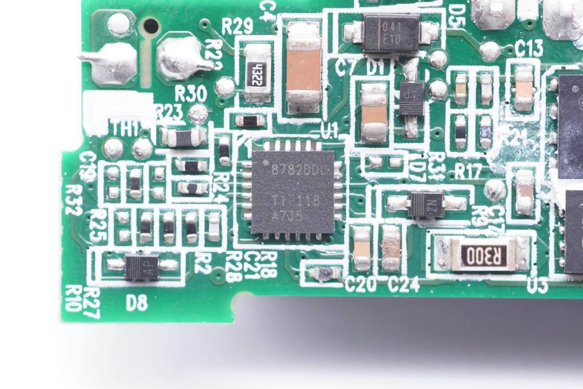

开关电源主控芯片采用TI德州仪器UCC28782,这是一款具有防EMI抖动、X电容器放电和偏置电源管理功能的高密度有源钳位反激式(ACF)控制器,最大工作频率可达1.5MHz,可实现超过93%的效率,支持过热、过压、输出短路、过流、过功率和引脚故障,采用4x4mm 24 引脚 QFN 封装。

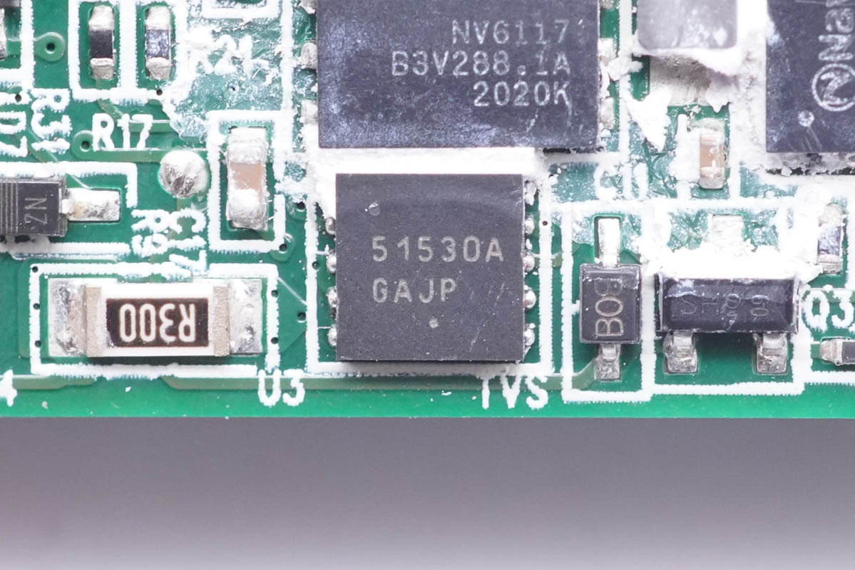

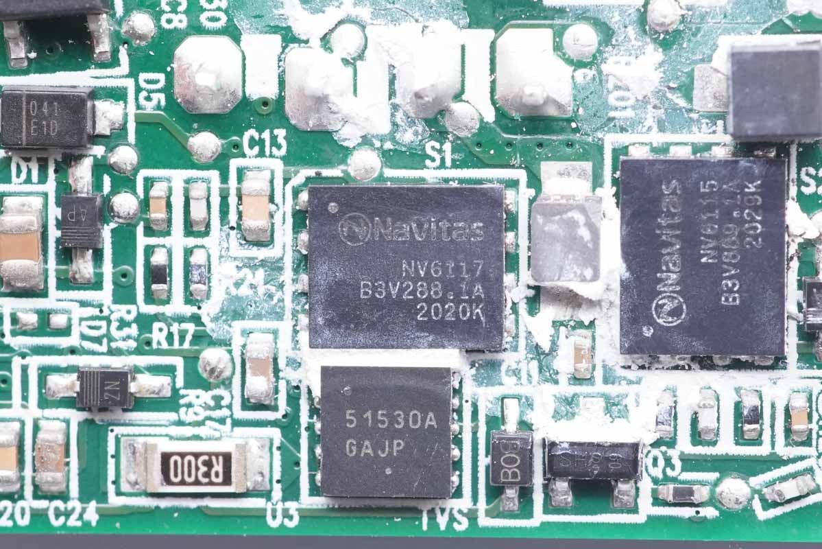

安森美NCP51530是一款700V半桥驱动器,具有3.5A灌电流和3A拉电流驱动能力,适用于交直流电源和逆变器,在高频工作时提供最佳的传输延迟、低静态电流和低开关电流。
NCP51530专为高频工作的高效电源而设计,具有NCP51530A/B两个版本,采用SOIC8和DFN10封装。NCP51530A具有典型的60 ns传播延迟;而NCP51530B具有典型的25 ns传播延迟。

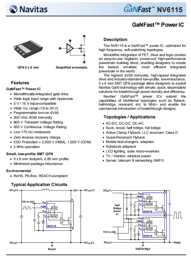

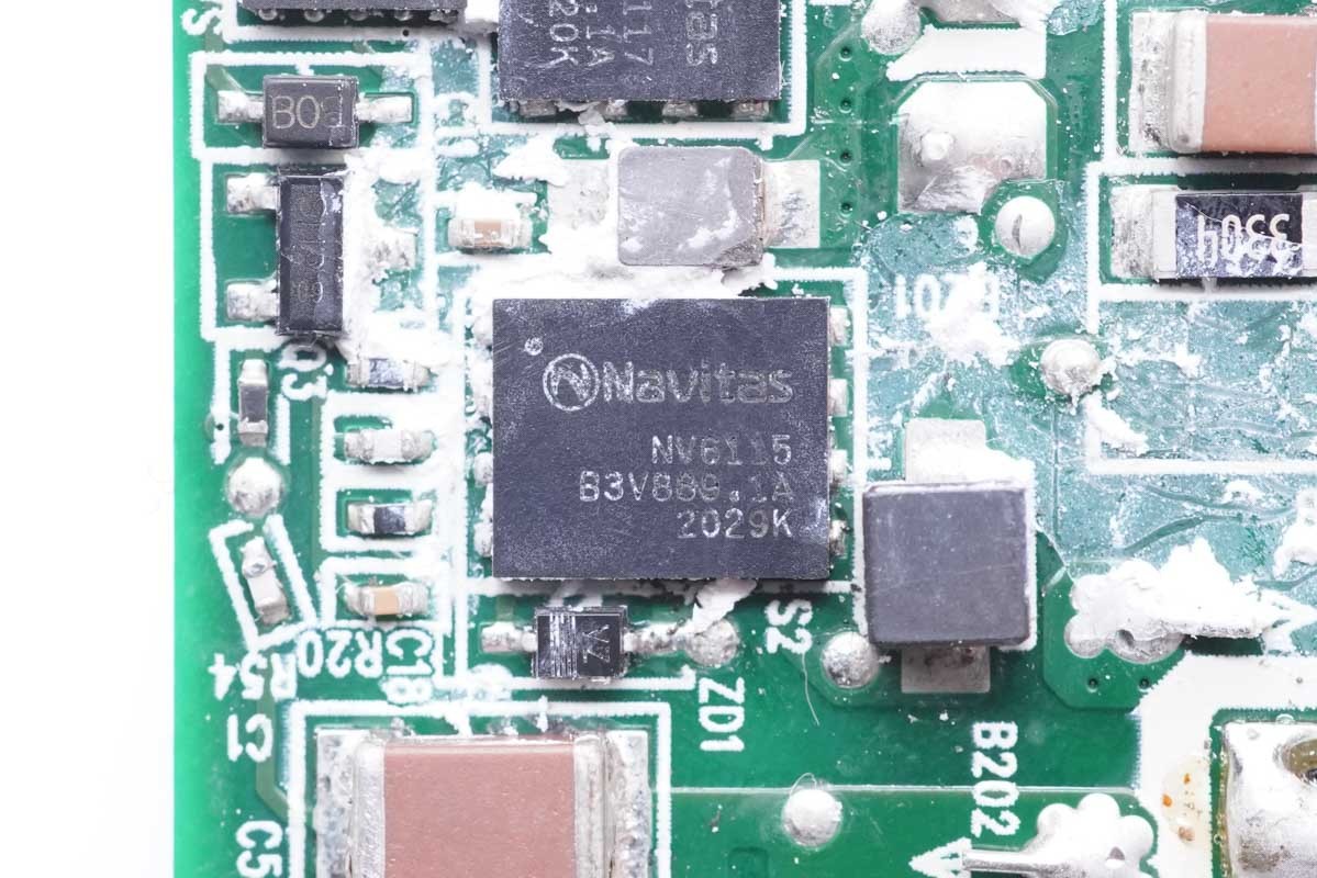

初级侧两颗氮化镓功率芯片来自纳微半导体,其中一颗是纳微NV6115,该芯片内置驱动器以及复杂的逻辑控制电路,170mΩ导通电阻,耐压650V,支持2MHz开关频率,采用5*6mm QFN封装,节省面积,得益于NV6115内置驱动器,无需外置驱动器,更加节省PCB空间。
纳微半导体 NV6115 详细资料。

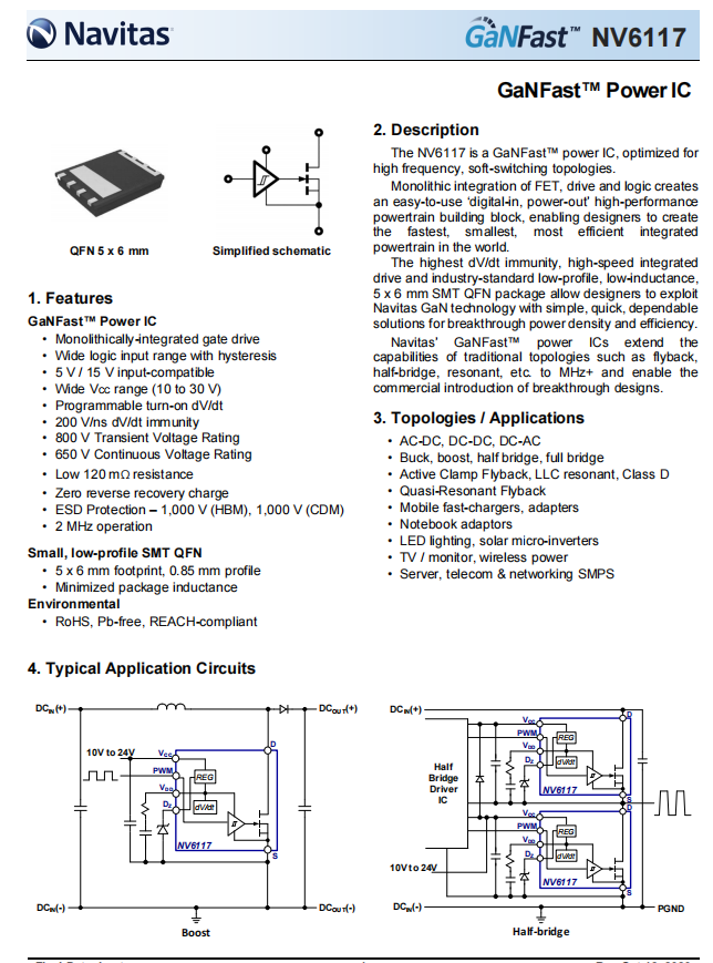

另一颗是纳微NV6117,该芯片内置驱动器以及复杂的逻辑控制电路,120mΩ导通电阻,耐压650V,支持2MHz开关频率,采用5*6mm QFN封装,节省面积,NV6117同样内置驱动器,无需外置驱动器,节省PCB空间。
纳微 NV6117 详细资料。

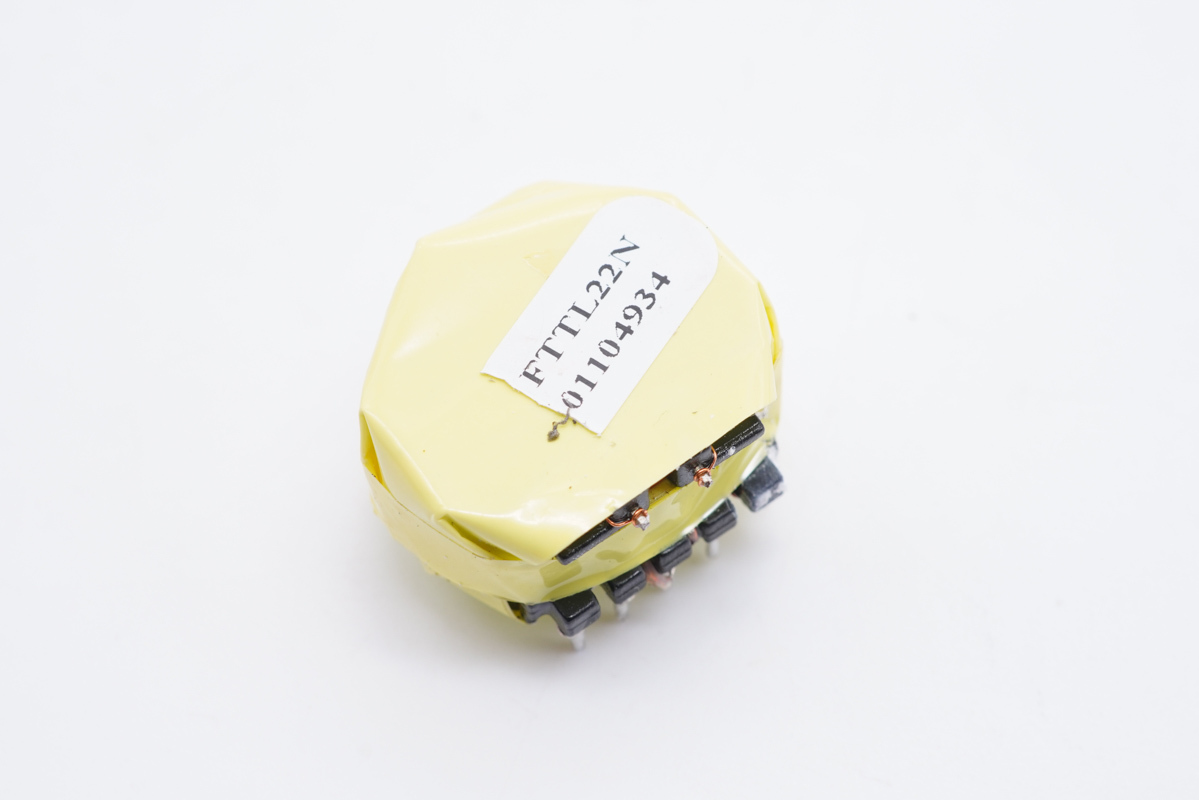

变压器特写。

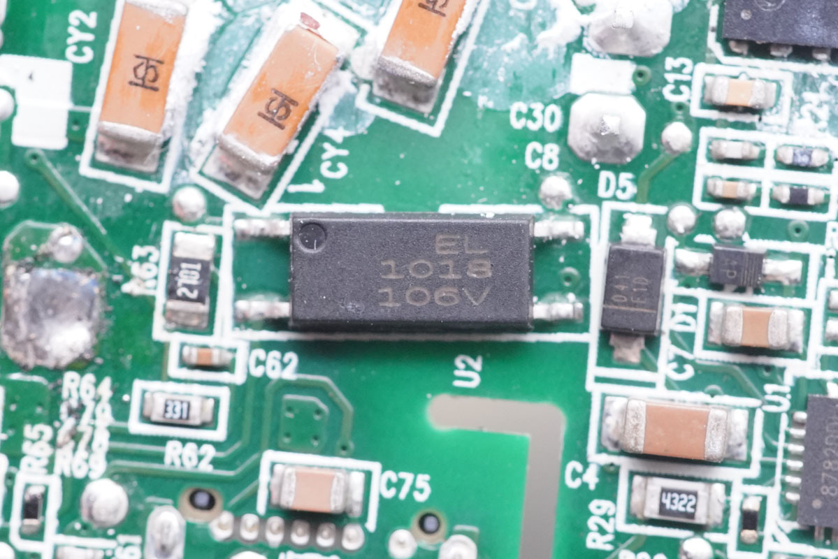

EL 1018光耦,用于初级次级通信,反馈调节输出电压。
四颗贴片Y电容特写。

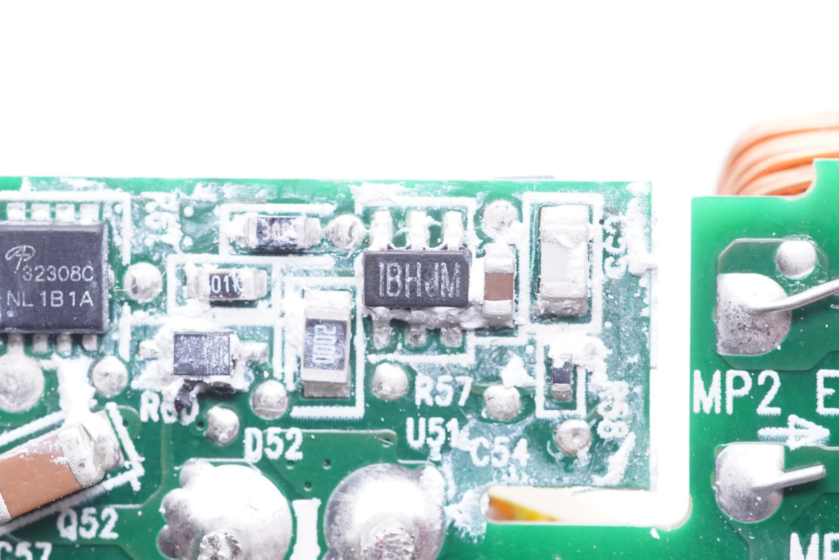

另一侧一览,左边区域设有同步整流电路。

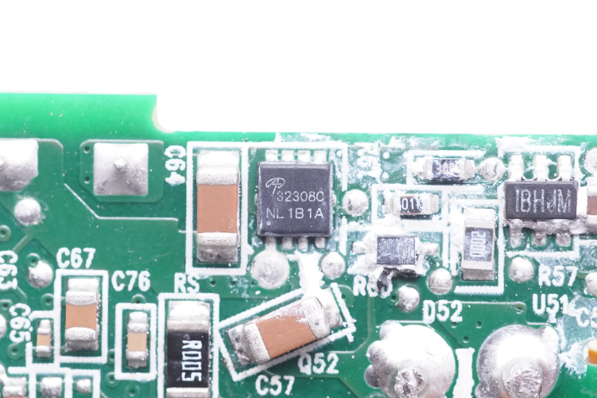

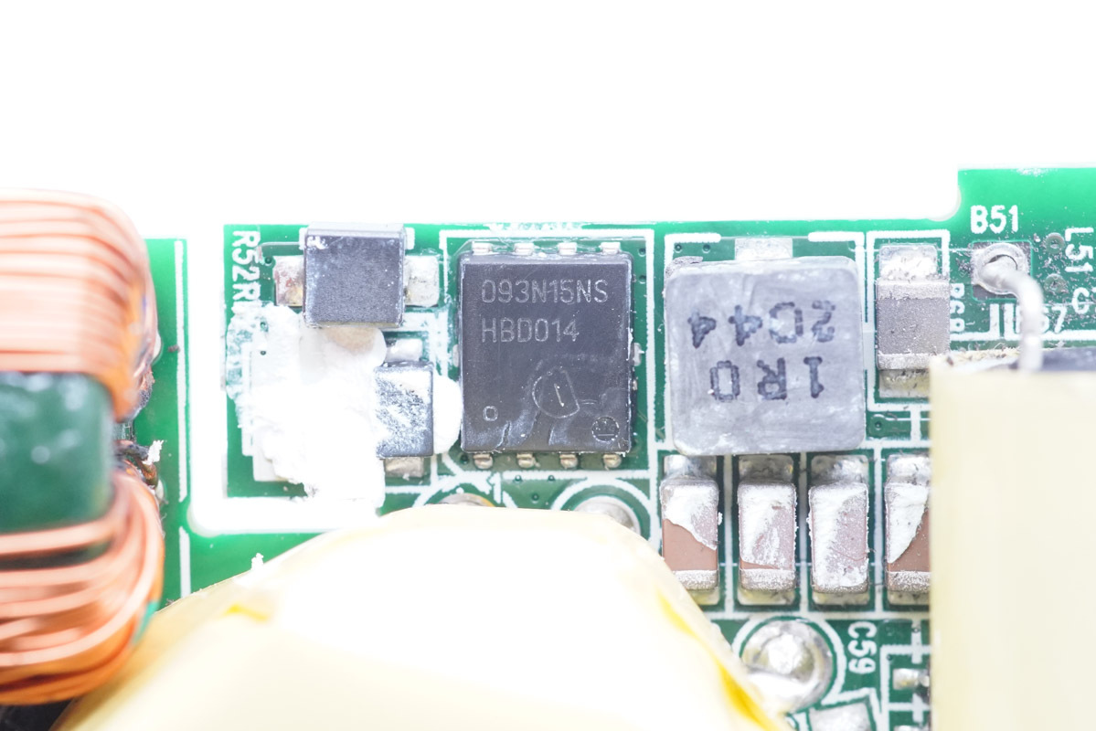

丝印IBHJM的同步整流控制器,MPS MP6908A,最高工作频率600KHz,支持DCM/CCM/QR准谐振工作模式,内置振铃检测防止DCM和QR运行下误开通,支持逻辑电压和标准电压同步整流管。

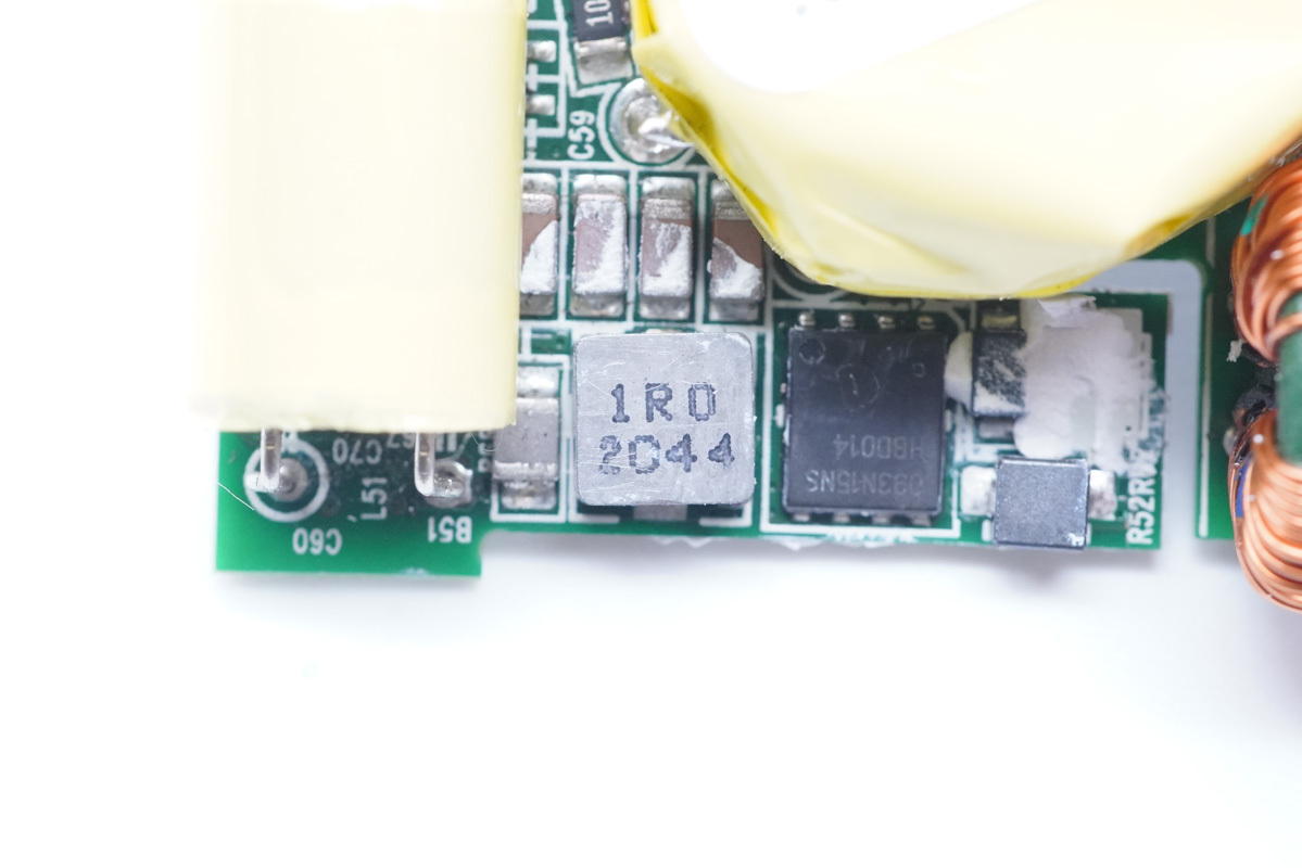

同步整流管采用英飞凌BSC093N15NS5,耐压150V,导阻9.3mΩ,PG-TDSON-8封装。
1R0合金滤波电感特写。

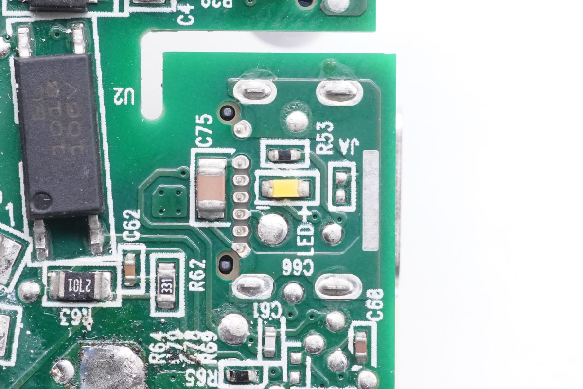

LED指示灯特写。

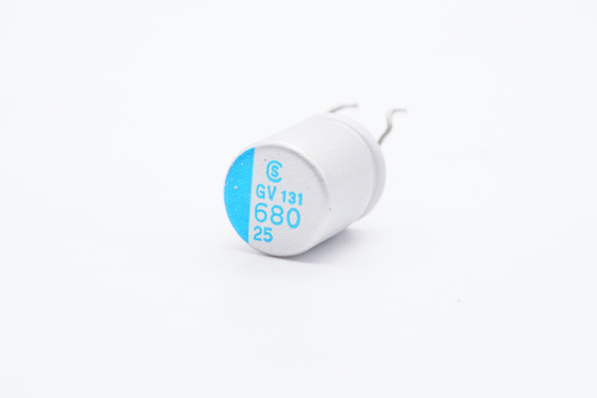

输出端一览,固态电容缠绕胶带绝缘。
输出滤波固态电容特写,25V 680μF。

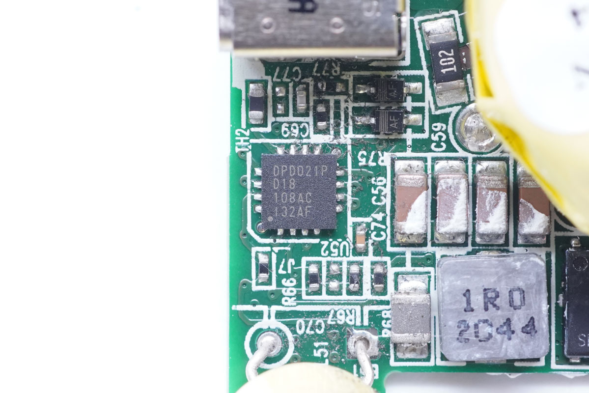

丝印DPD021P的定制协议芯片,左上角靠近接口处有热敏电阻用于检测内部温度。
输出VBUS开关管丝印32308C,来自AOS。

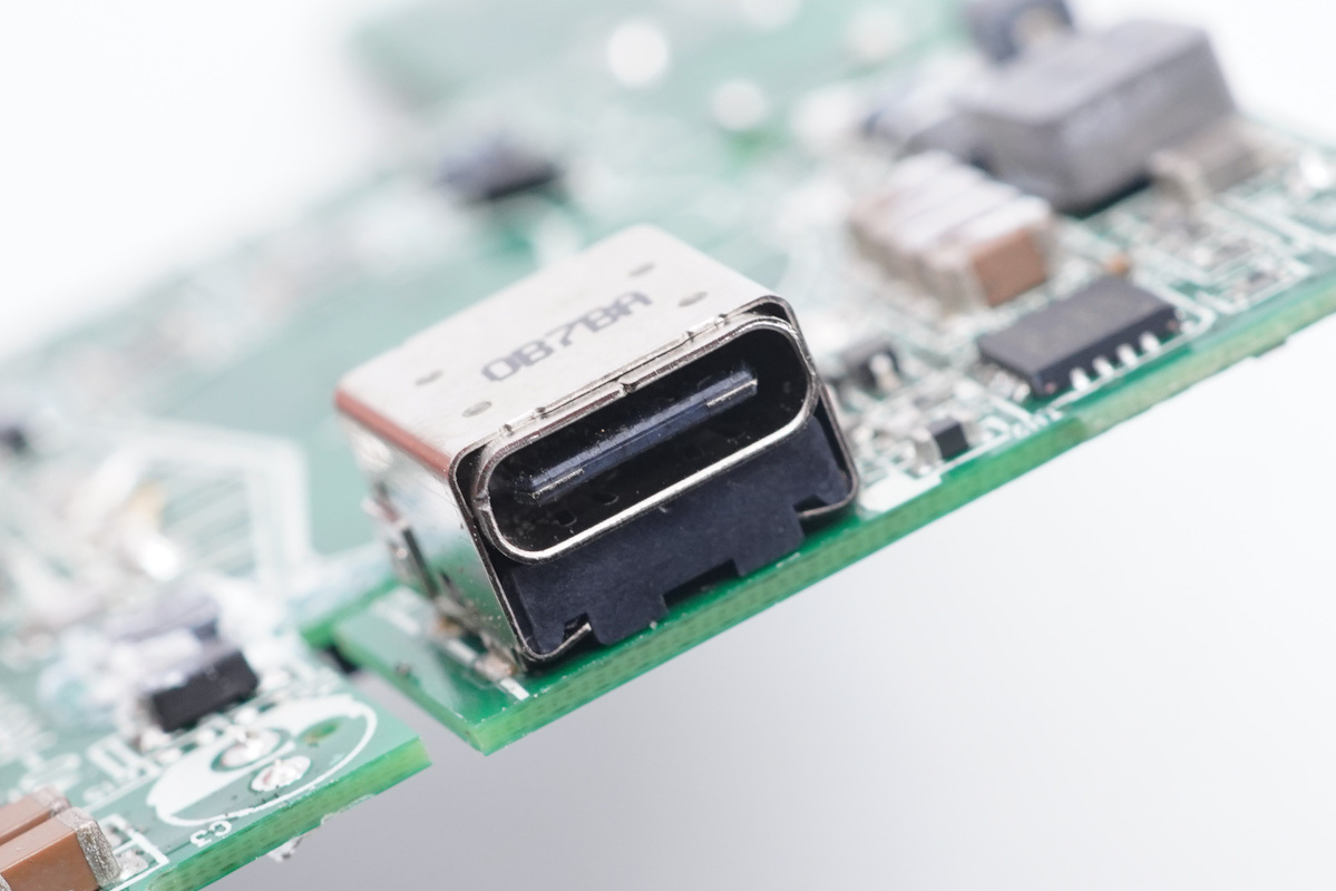

USB-C母座外套钢套加固,内部舌片夹钢片,经久耐用。
