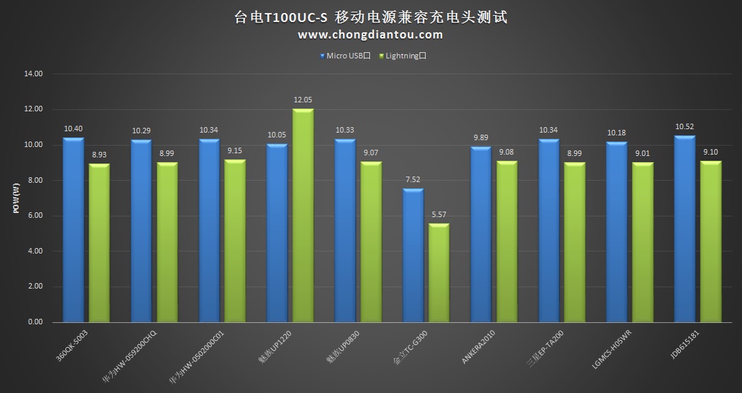

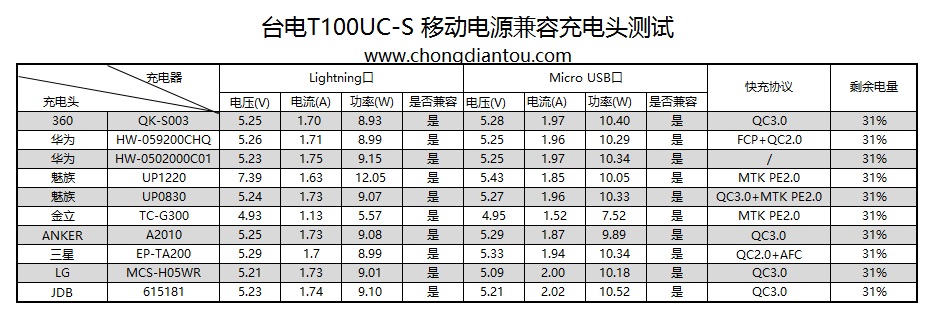

台电T100UC-S 10000mAh Micro USB、Lightning双输入移动电源并不支持快充,但宣称可以支持苹果系列产品。我们来测试一下如何。
果粉爽歪歪 支持Lightning输入移动电源台电T100UC-S测评-充电头网
T100UC-S跟测试用的充电头匹配良好,与标称输入5V2A(MAX)不相上下。

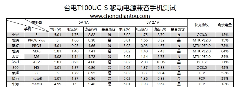

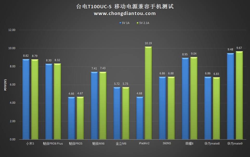

两个USB输出口,一个标称是5V1A,一个标是5V2.1A,但从测试结果来看,部分手机在5V1A输出口获取的充电功率均超过了5W。

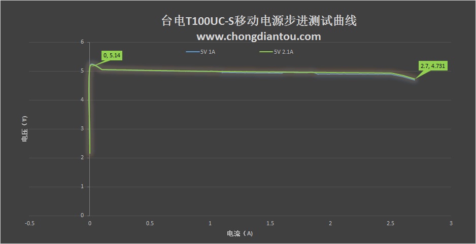

从步进测试可以看出,两个输出口数据类似,输出无线补,最大输出电流可以达到2.7A,比标称值要高上不少。

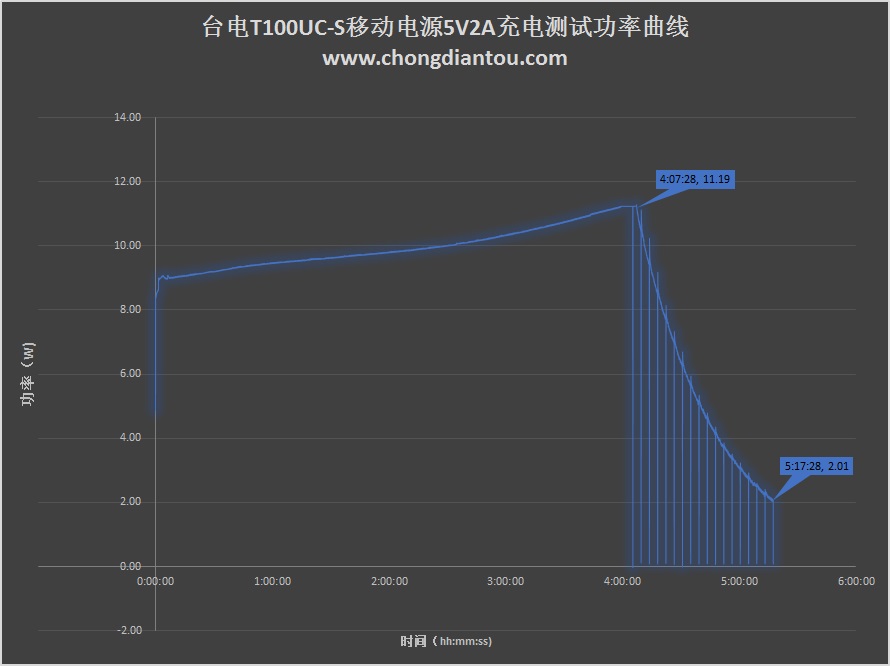

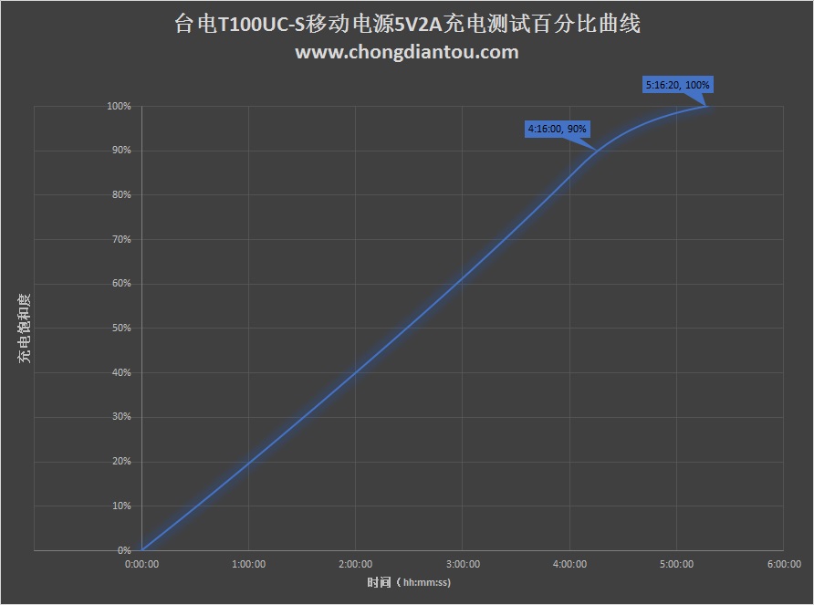

由于不支持快充,我们使用的5V2A充电器充满10000mAh差不多5个半小时,对与习惯了快充的我们来说,这里有很大的提升空间。
T100UC-S充满电后可释放30.1Wh能量,标称37Wh,转化率为81.4%,这个值在众多移动电源中算中等水平。
