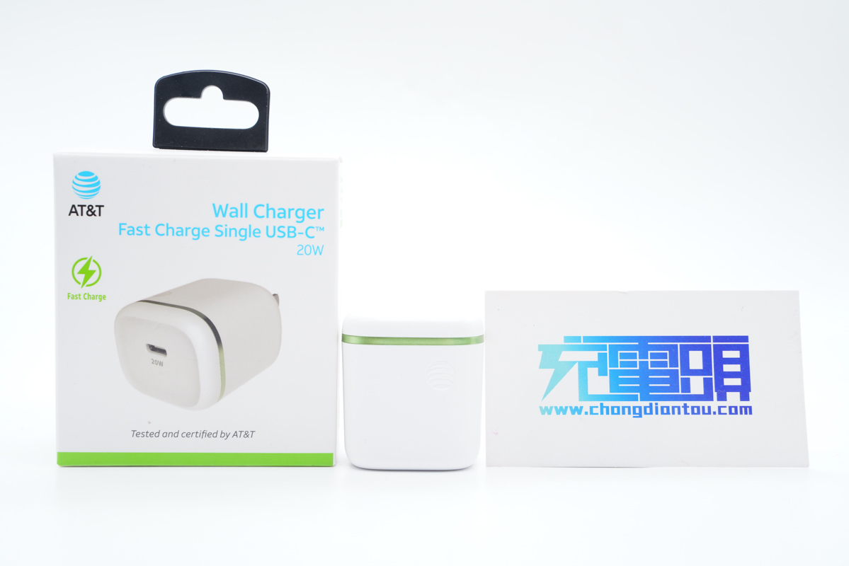

包装盒正面印有AT&T品牌logo、充电器名称、外观图以及快充标识。

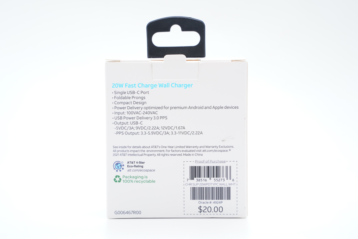

背面印有充电器参数信息。
包装内仅有充电器。

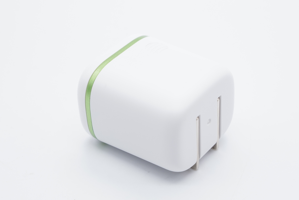

充电器主体外壳为白色,表面简约边角过渡圆润,整体风格简约。

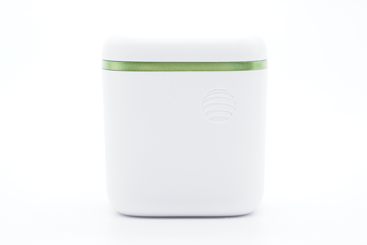

机身正面设有AT&T品牌logo,靠近头部处还有绿色装饰环。
机身背面印有充电器参数信息
型号:06457
输入:100-240V~50/60HZ 0.5A
输出:5V3A、9V2.22A、12V1.67A
PPS:3.3-5.9V3A、3.3-11V2.2(20W Max)

充电器配备可折叠美规插脚,小巧便携。

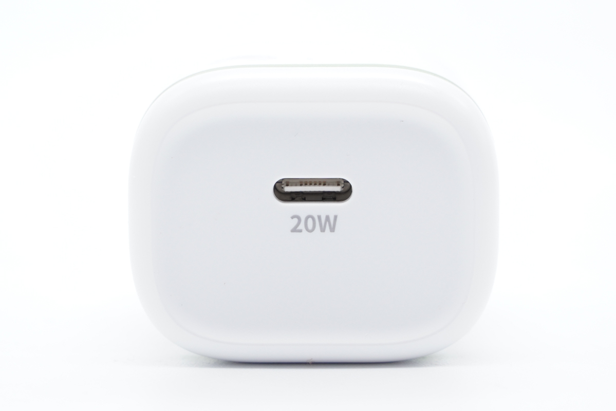

输出顶面内凹,配有单USB-C口,白色胶芯,支持最大20W PD快充。

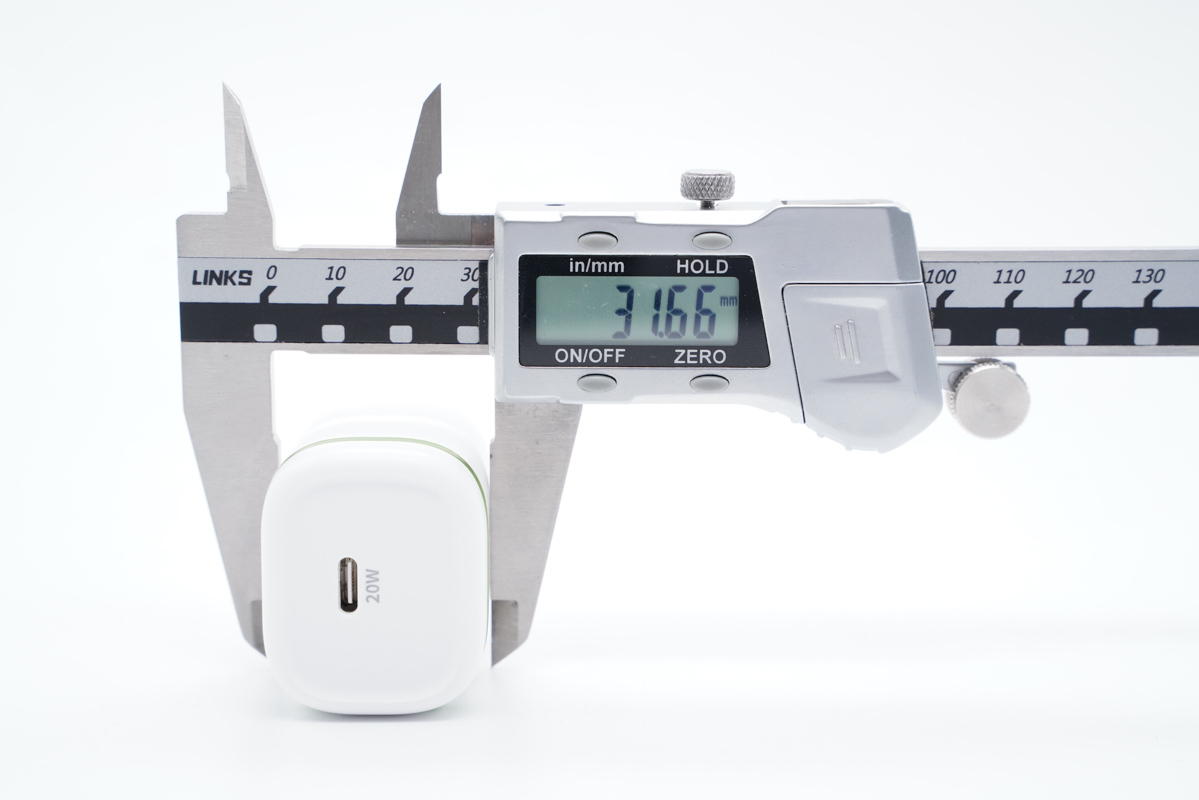

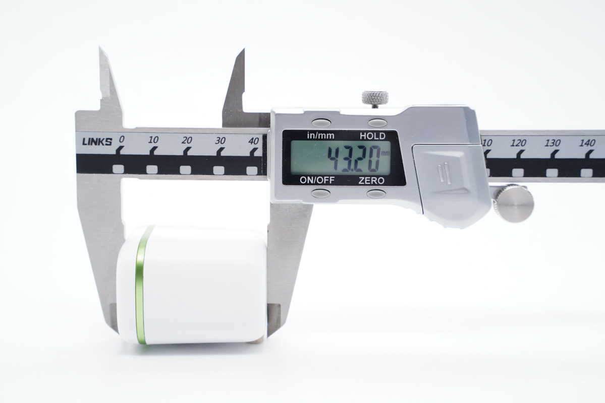

测得充电器机身高度为43.2mm。

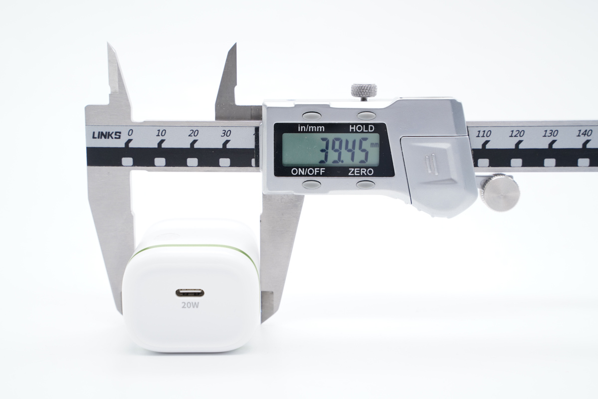

宽度为39.45mm。
厚度为31.66mm。

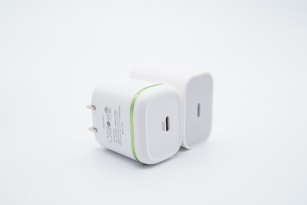

和苹果20W充电器直观对比,体积相当,但好在AT&T这款配备折叠插脚,更加便携。

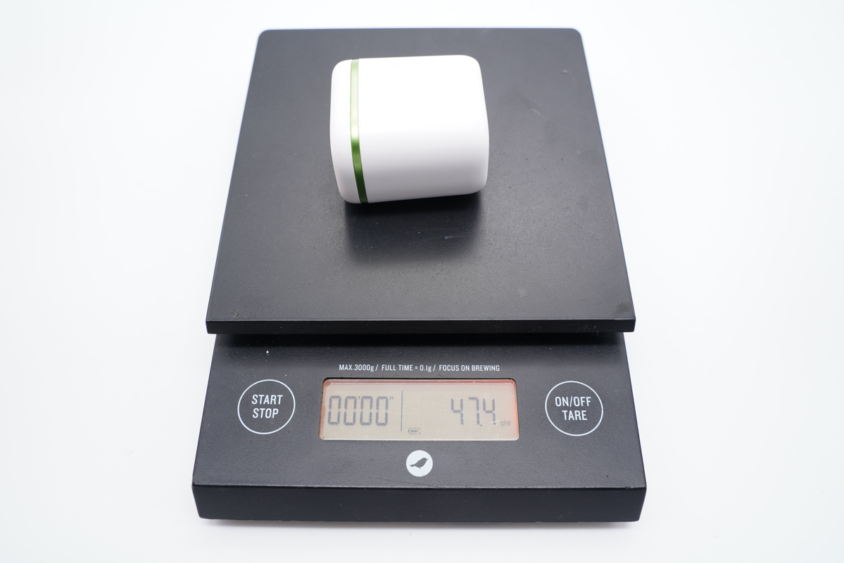

净重约为47g。

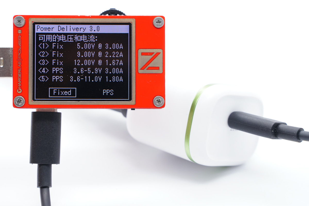

使用ChargerLAB POWER-Z KT002测得USB-C口支持Apple 2.4A、Samsung 5V2A、DCP协议,以及QC2.0/3.0、AFC、FCP、PD3.0、PPS快充协议。
此外PDO报文显示C口还具备5V3A、9V2.22A、12V1.67A三组固定电压档位,以及3.6-5.9V3A和3.6-11V1.8A两组PPS电压档位。

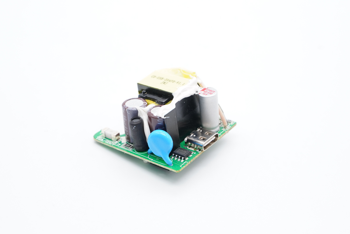

二、AT&T迷你20W快充拆解

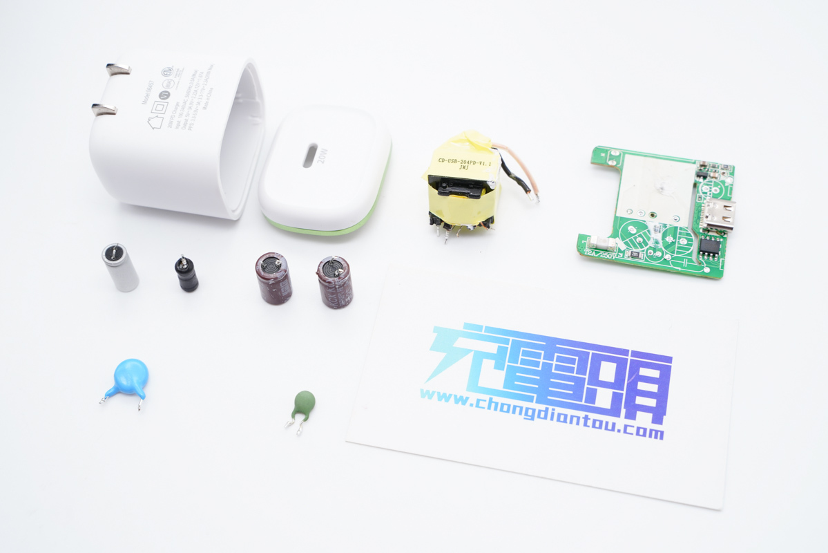

将充电器输出端外壳拆开,超声波焊接封装。

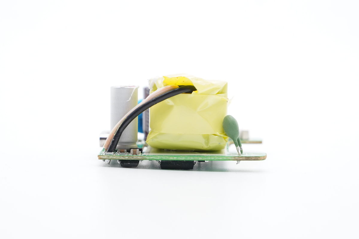

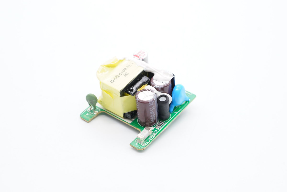

PCB板上电容、变压器等器件打胶加固。
初级次级间设有绝缘隔离板。

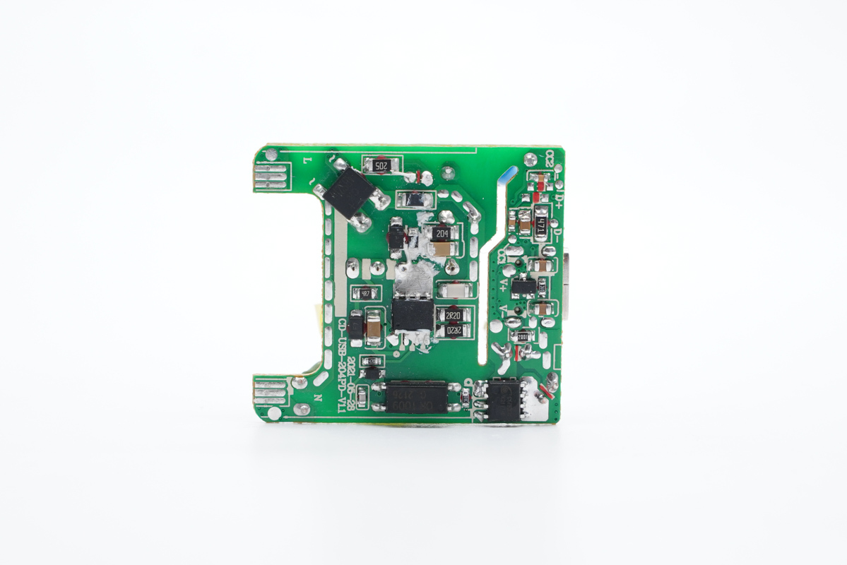

主板背面一览,设有整流桥、开关电源初次级芯片和光耦。
通过观察发现,这款充电器采用QR开关电源架构,协议芯片控制接口输出电压。下面我们就从输入端开始了解各器件的信息。

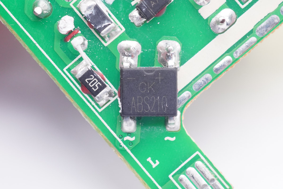

ABS210整流桥特写。

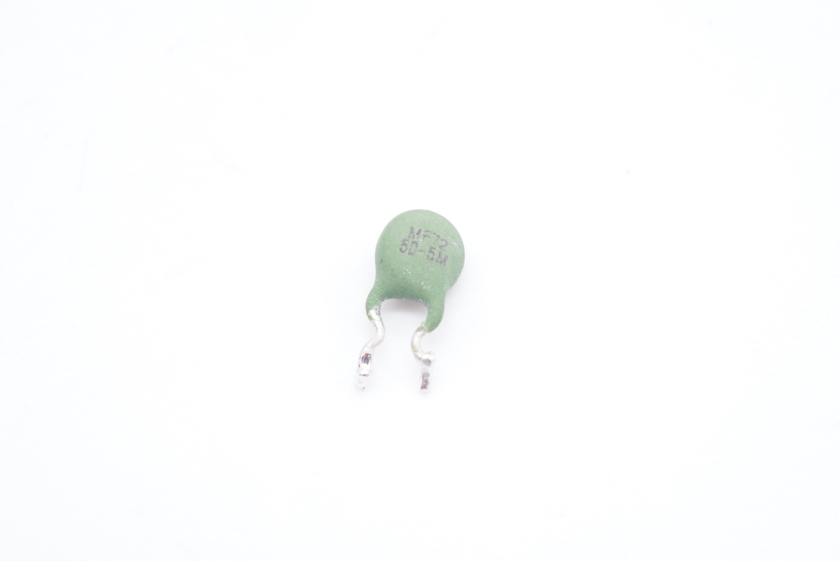

NTC浪涌抑制电阻特写,用于抑制上电浪涌电流。

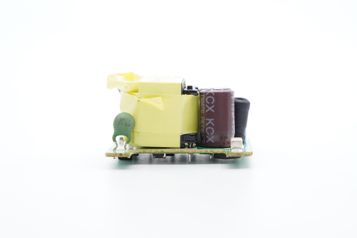

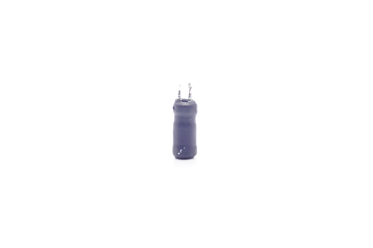

侧面还有高压滤波电解电容、工字电感以及Y电容。
工字电感外套绝缘管。
两颗高压滤波电解电容采用永铭KCX系列,规格为400V 15μF。该系列产品工作温度范围在-55℃~105℃,3000小时寿命,并具备抗雷击、低漏电流(低待机功耗)、高纹波电流、高频低阻抗等性能优势。
充电头网了解到,凭借小体积的特点,永铭KCX系列电解电容还被公牛65W氮化镓快充、飞利浦65W氮化镓快充插座、摩米士65W 2C1A氮化镓快充充电器、柚比30W 1A1C氮化镓快充充电器、京造65W 1A1C氮化镓快充充电器、努比亚65W 2C1A氘锋氮化镓快充等产品采用,获得客户一致认可。
另一侧设有变压器和输出滤波固态电容

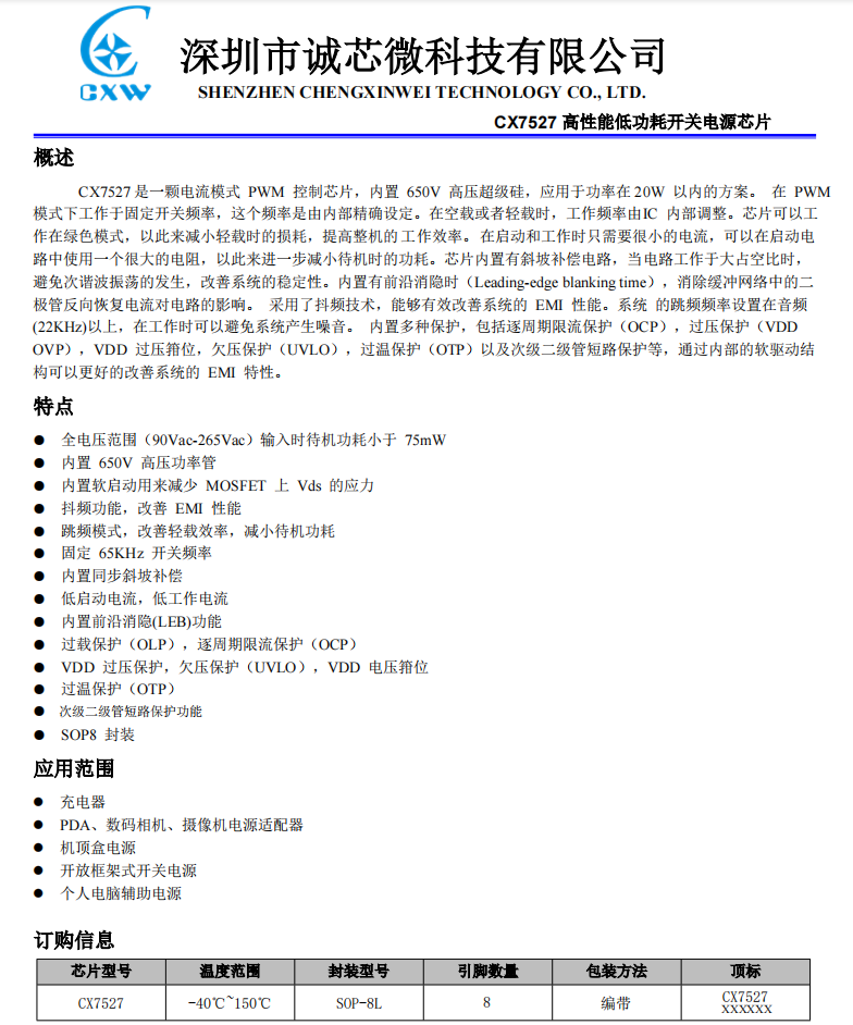

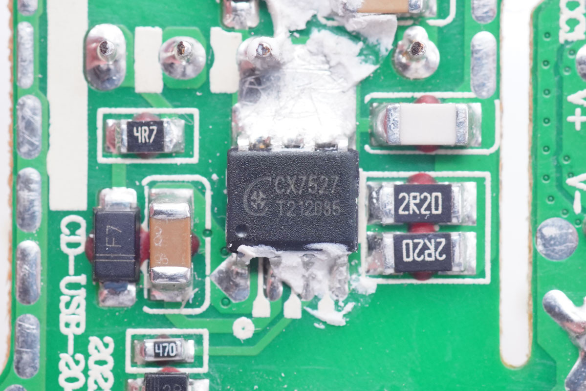

开关电源主控芯片采用诚芯微科技CX7527,这是一颗电流模式PWM控制芯片,内置650V高压超级硅,应用于功率在20W以内的方案。在PWM模式下工作于固定开关频率,这个频率是由内部精确设定。在空载或者轻载时,工作频率由IC内部调整。
CX7527可以工作在绿色模式,以此来减小轻载时的损耗,提高整机的工作效率。在启动和工作时只需要很小的电流,可以在启动电路中使用一个很大的电阻,以此来进一步减小待机时的功耗。芯片内置有斜坡补偿电路,当电路工作于大占空比时, 避免次谐波振荡的发生,改善系统的稳定性。
CX7527内置有前沿消隐时(Leading-edge blanking time),消除缓冲网络中的二极管反向恢复电流对电路的影响。 采用了抖频技术,能够有效改善系统的EMI性能。系统的跳频频率设置在音频(22KHz)以上,在工作时可以避免系统产生噪音。
CX7527内置多种保护,包括逐周期限流保护(OCP),过压保护(VDD OVP),VDD过压箝位,欠压保护(UVLO),过温保护(OTP)以及次级二级管短路保护等,通过内部的软驱动结 构可以更好的改善系统的 EMI 特性。

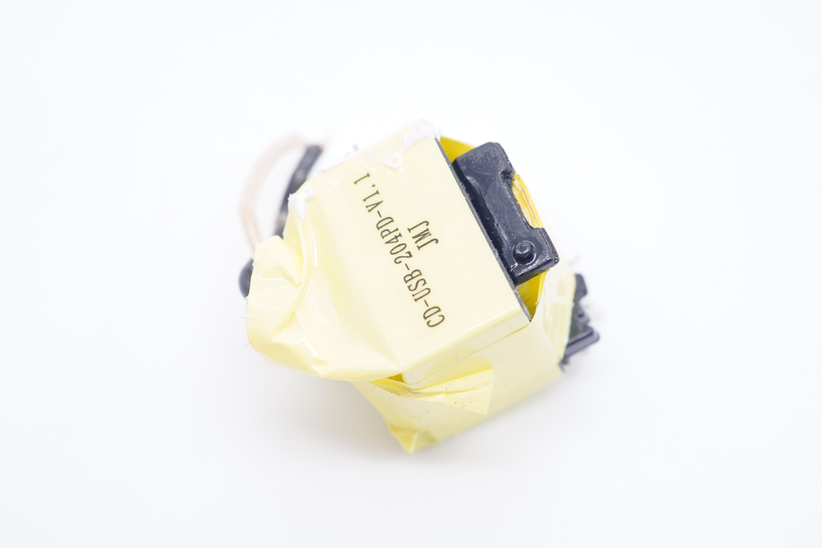

变压器特写。

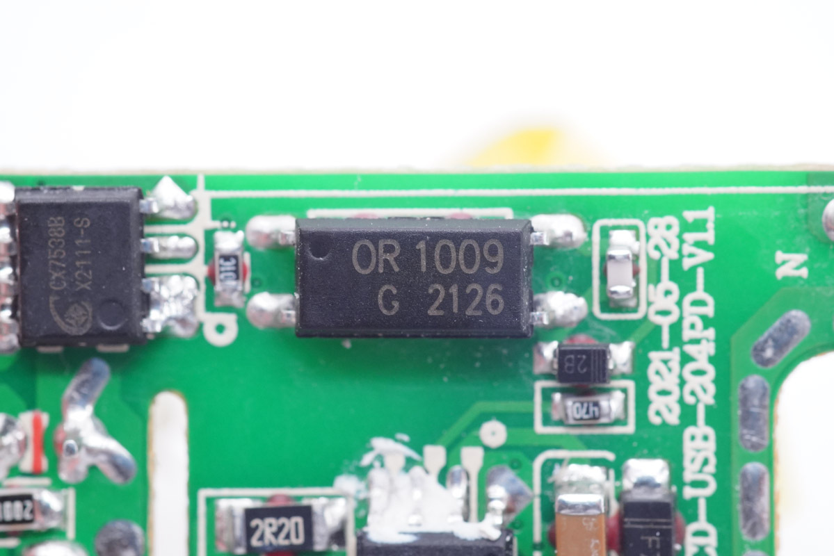

OR 1009光耦,用于初级次级通信,反馈输出电压。

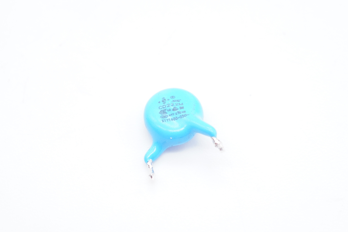

Y电容特写。

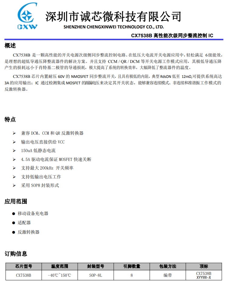

次级同步整流芯片采用诚芯微CX7538B,这是一颗高性能的开关电源次级侧同步整流器芯片,在开关电源中轻松满足6级能效,是肖特基的理想替换方案。CX7538B支持最高150KHz开关频率,内置11mΩ低导阻NMOS管,发热远低于肖特基二极管,大幅度降低温度,提高转换效率。
诚芯微CX7538B 支持开关电源的CCM/QR/DCM模式,非常适合3.3~12V快充同步整流使用,内置耐压60V,11mΩ的同步整流管,可提供3A输出。比肖特基效率最高提升6%,工作电压范围宽,外围元件非常简单,在宽电压应用时,外围只需一颗电容。

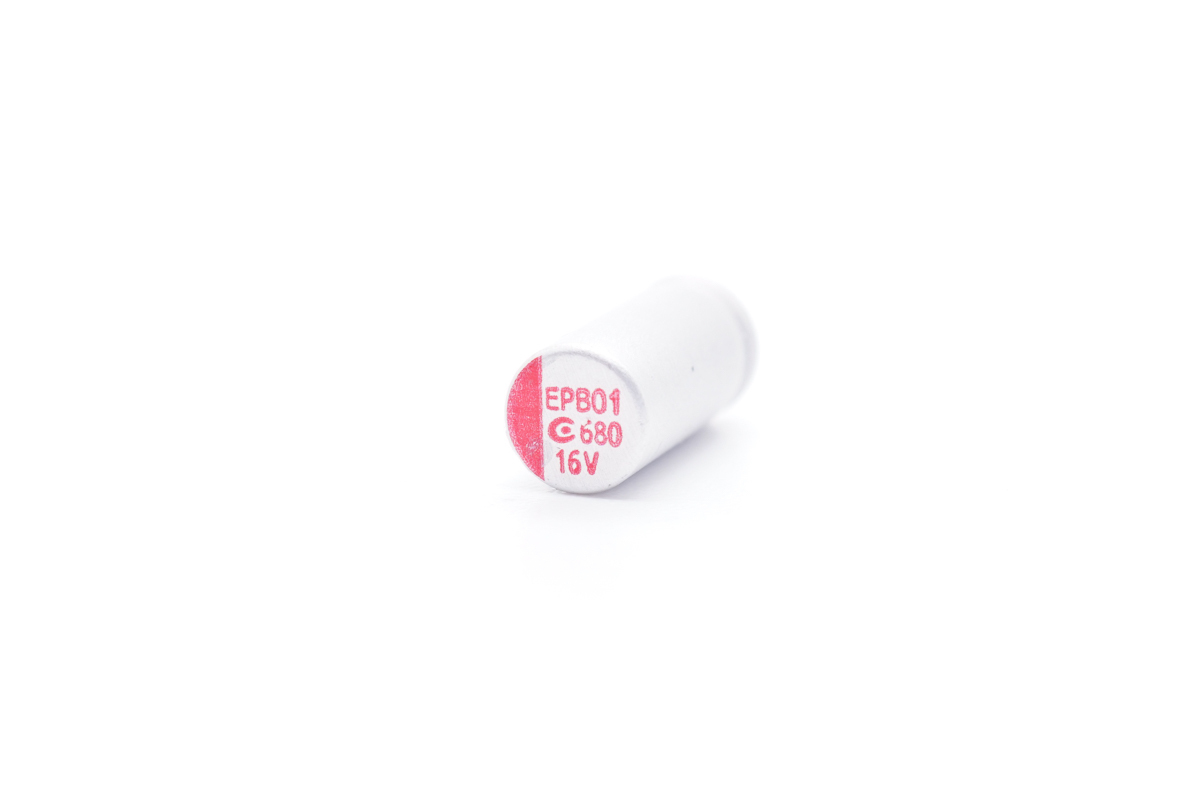

输出滤波固态电容来自钰邦,规格为16V 680μF。

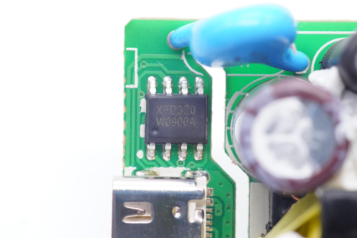

输出端一览,母座左侧设有一颗协议芯片。
协议芯片采用云矽半导体XPD320。充电头网拆解了解到,云矽半导体XPD系列快充协议芯片已被公牛,贝尔金,联想,诺基亚,飞利浦,傲基,倍思,品胜,摩米士等多个品牌的数十款产品采用,抓住20W PD快充风口,富满集团云矽半导体单月PD协议芯片销量突破千万颗。

AT&T这款充电器采用白色外壳,不过设计有绿色装饰环,显得不那么单调。此外充电器兼容QC2.0/3.0、AFC、FCP、PD3.0、PPS快充协议,具备两组PPS电压档位,整体兼容性不错,既可以很好适配苹果iPhone 12/13系列手机,对小米、三星等品牌手机也有很好的兼容性。
充电头网通过拆解了解到,AT&T快充充电器采用了诚芯微的CX7527+CX7538B高集成快充方案,初、次级控制器均集成MOS管,有效简化初级侧外围电路,对于缩短充电器生产周期很有帮助。另外诚芯微快充方案能打入AT&T这一如此大牌企业的供应链,也足见AT&T对该方案质量的认可。
