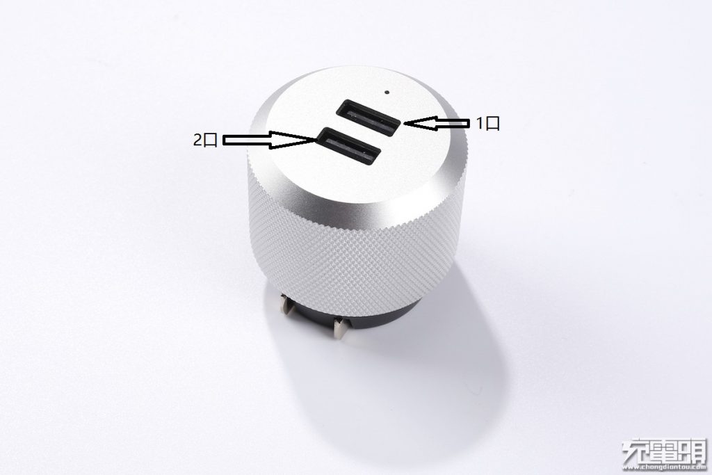

顶部两个USB-A母口和指示灯居中布置,充电器正常工作时绿色指示灯会亮起,顶面与侧面倒角设计,去掉锋利金属棱角避免误伤用户。
![just mobile AluPlug双USB口充电器评测-充电头网](https://bbs.chongdiantou.com/data/attachment/forum/201703/15/114052yvtk2r9hl5dts73y.jpg)
合金外壳上切割出许多密集交错的纹理,让单调的曲面多了不少立体效果,增加美感的同时又能让使用者轻松拔插,两全其美。
底部AC双脚可折叠,便于收纳携带。银白色金属外壳与和黑色底座撞色搭配,毫无违和感。产品参数印在底部,标称输入:100~240V-50~60Hz-0.4A,标称输出:5V-2.4A。
![just mobile AluPlug双USB口充电器评测-充电头网](https://bbs.chongdiantou.com/data/attachment/forum/201703/15/171844hgzvms4kla5lb555.jpg)
AluPlug独具匠心的设计和极为细腻的做工,给人的第一感觉就是充满贵族气息。小巧精致的外形和黑白色彩的搭配,又恰恰符合了当代人对美的追求,并不会让人产生华而不实的感觉。

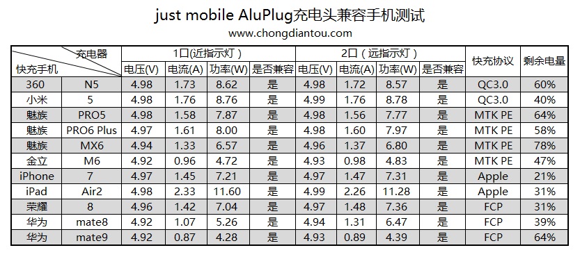

麻雀虽小,五脏俱全,别看AluPlug体积小,作为一款充电器,该有的性能配置都不少。小编就输出性能做了简单测试(220V-50Hz输入),数据如下:
![just mobile AluPlug双USB口充电器评测-充电头网](https://bbs.chongdiantou.com/data/attachment/forum/201703/15/114046rxxnvoqxxv9r91w9.jpg)
充电器的两个输出后口的输出电压均为5V,最大输出电流可达2.5V,符合标称输出。

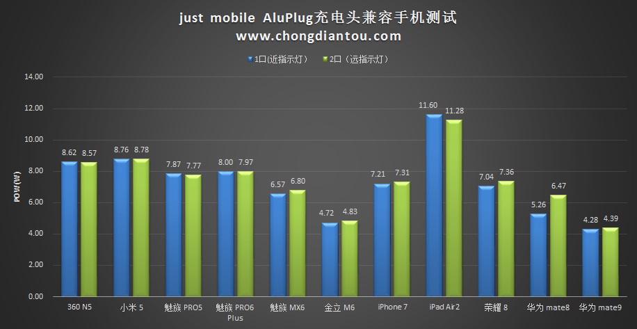

测试中,AluPlug对手机均可以兼容,恒压(5V)输出,大部分手机的充电功率可达7W以上,部分手机充电功率偏低,可能是因为手机本身对输入电流有限制;两个输出口均能使iPad Air2达到满速充电。

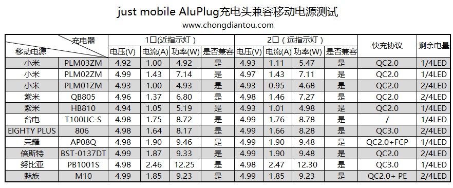

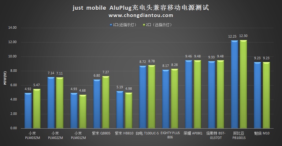

对移动电源的兼容性也比较理想,均为恒压(5V)输出。看起来个头不大,单口输出最高竟然可达2.47A。
总体来说,AluPlug双口充电器外观上层,手感佳,体积小巧,输出性能强劲,内置智能芯片可自动检测充电设备并适配合适的电流,能够满足不同的设备的用电需求。双口USB口可同时给两个设备供电,可满足多设备朋友的需求。
