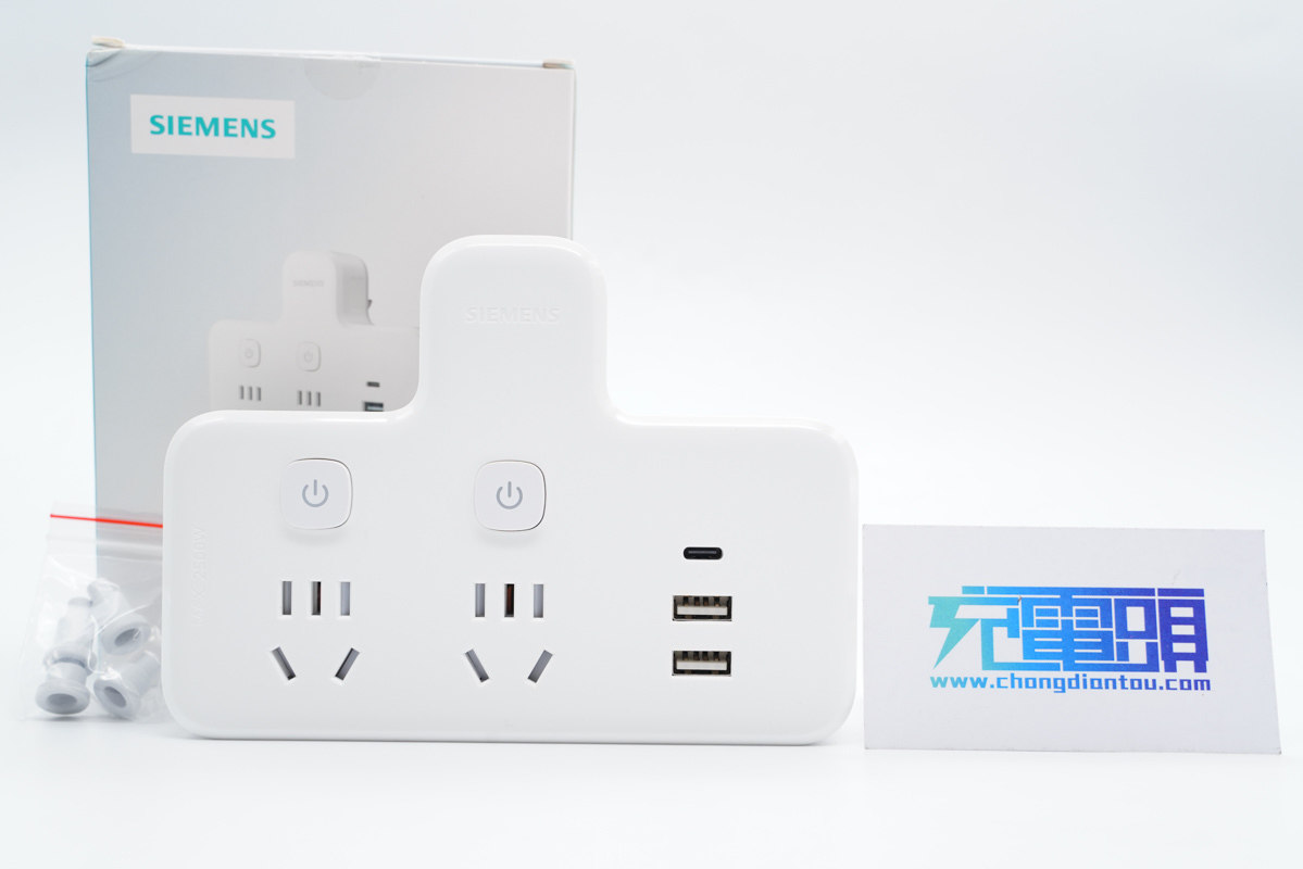

包装内含插座和四个支撑柱。

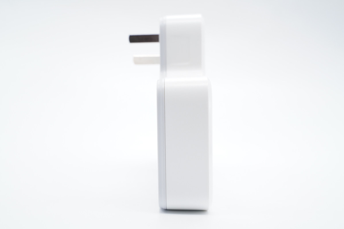

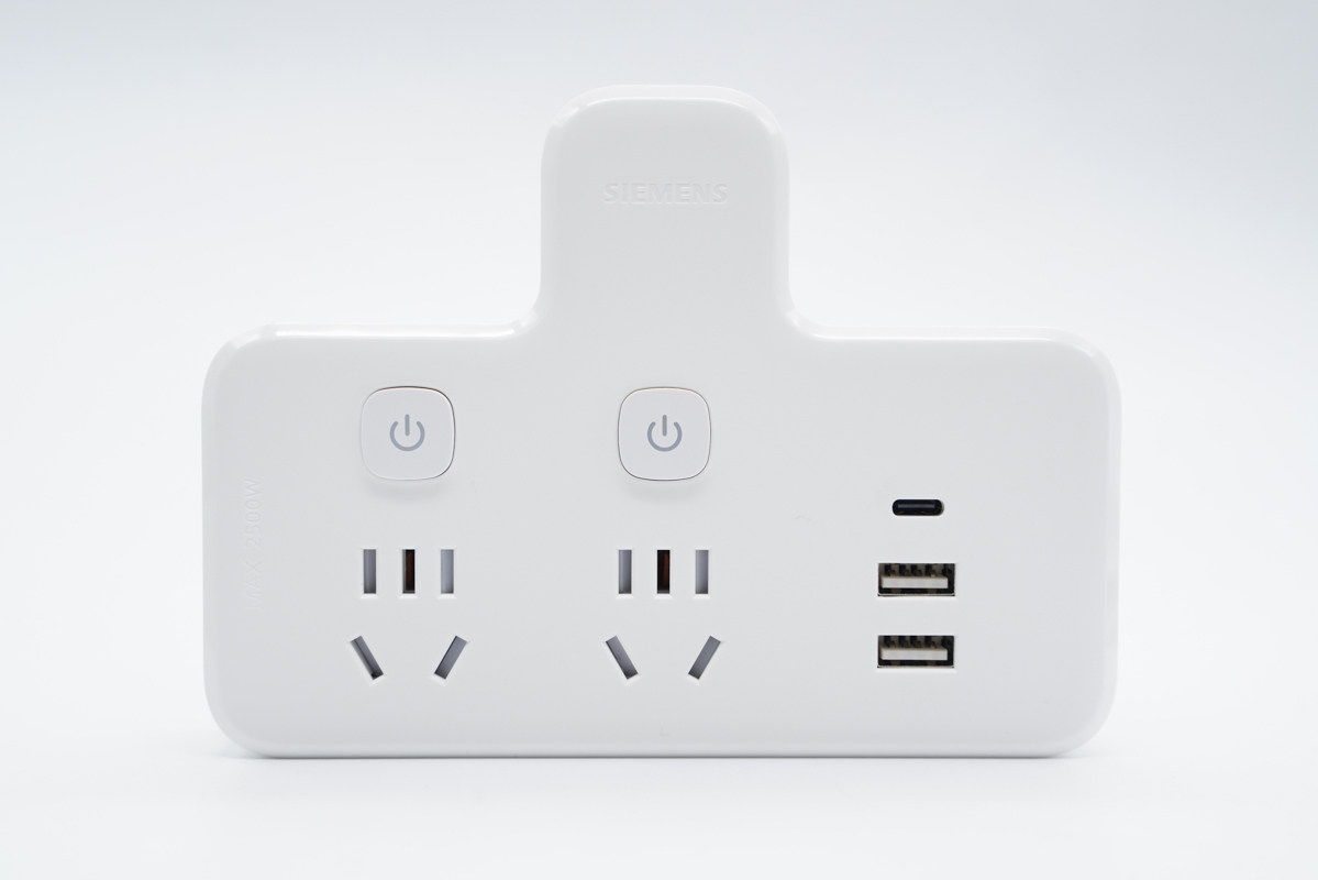

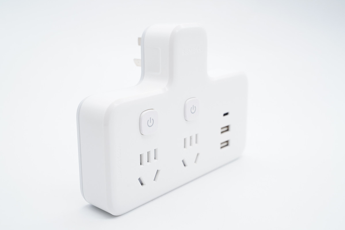

插座采用品字造型设计,自带插脚设计插拔和更换使用位置灵活方便。机身外壳磨砂,正面边缘亮面倒角设计。
插脚设在凸出端部分,使用时可以避免出现霸气墙插情况。
凸出端外壳两侧设有凹槽,方便用户插拔。

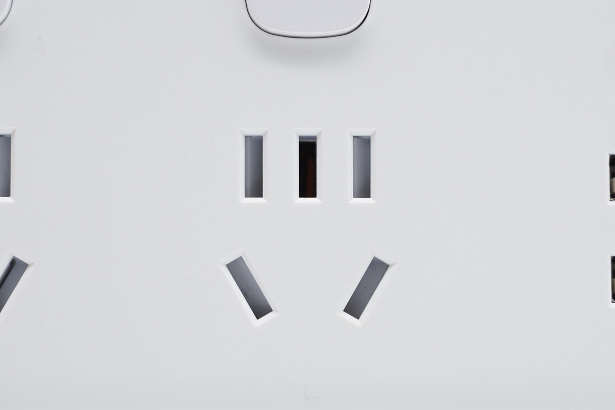

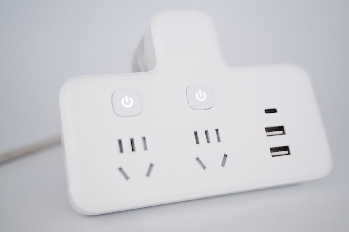

机身正面设有两个3+2新国标插口和2A1C三个USB接口。

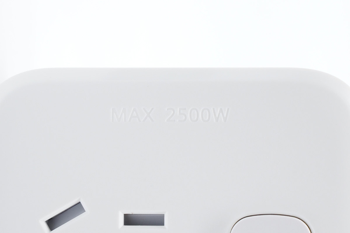

插座最大承载功率为2500W,符合主流标准。

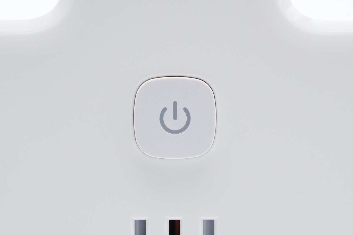

每个AC插口都设有独立开关键,使用时可随时断开而不影响另一个继续供电,安全省心。
AC插口内置安全门,有效防止异物进入,避免儿童误触。

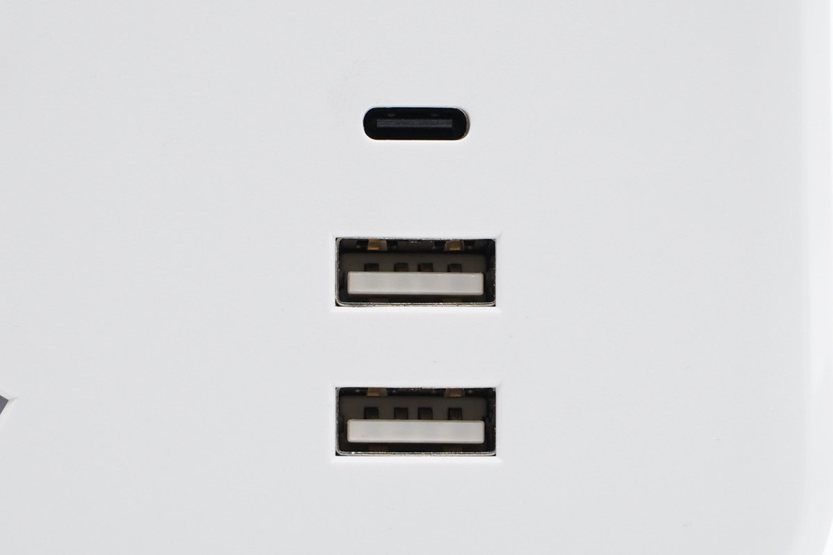

USB接口特写。

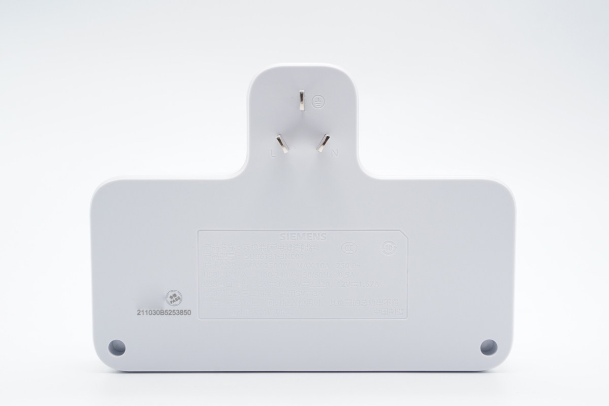

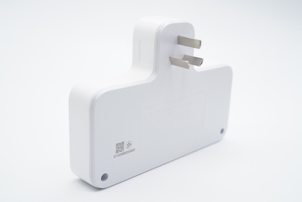

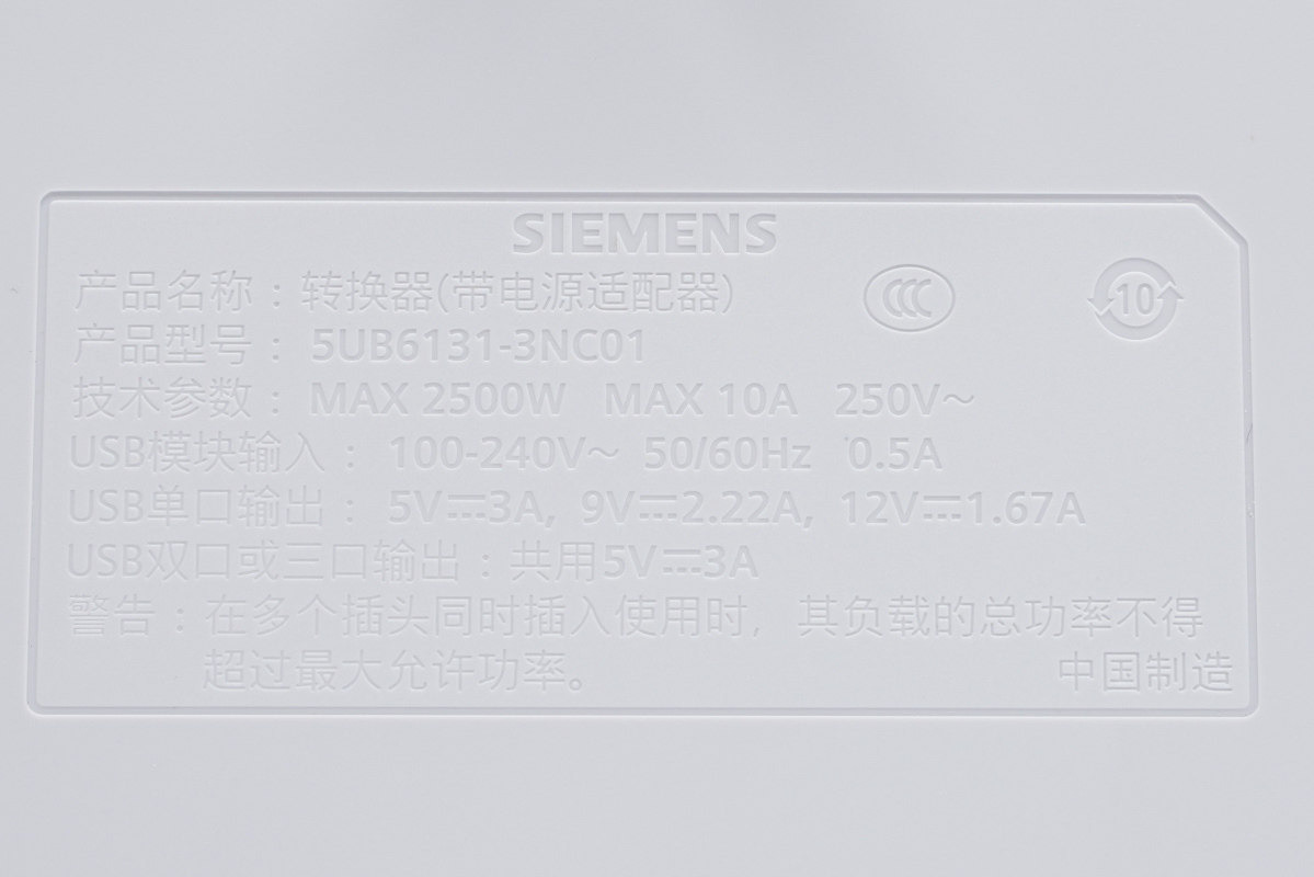

机身背面中心有产品的具体参数信息,底部两侧设有支撑柱插孔。
产品名称:转换器(带电源适配器)
产品型号:5UB6131-3NC01
技术参数:MAX 2500W MAX 10A 250V~
USB模块输入:100-240V~50/60HZ 0.5A
USB单口输出:5V3A、9V2.22A、12V1.67A
USB双口或三口输出:5V3A
产品已经通过了3C认证。

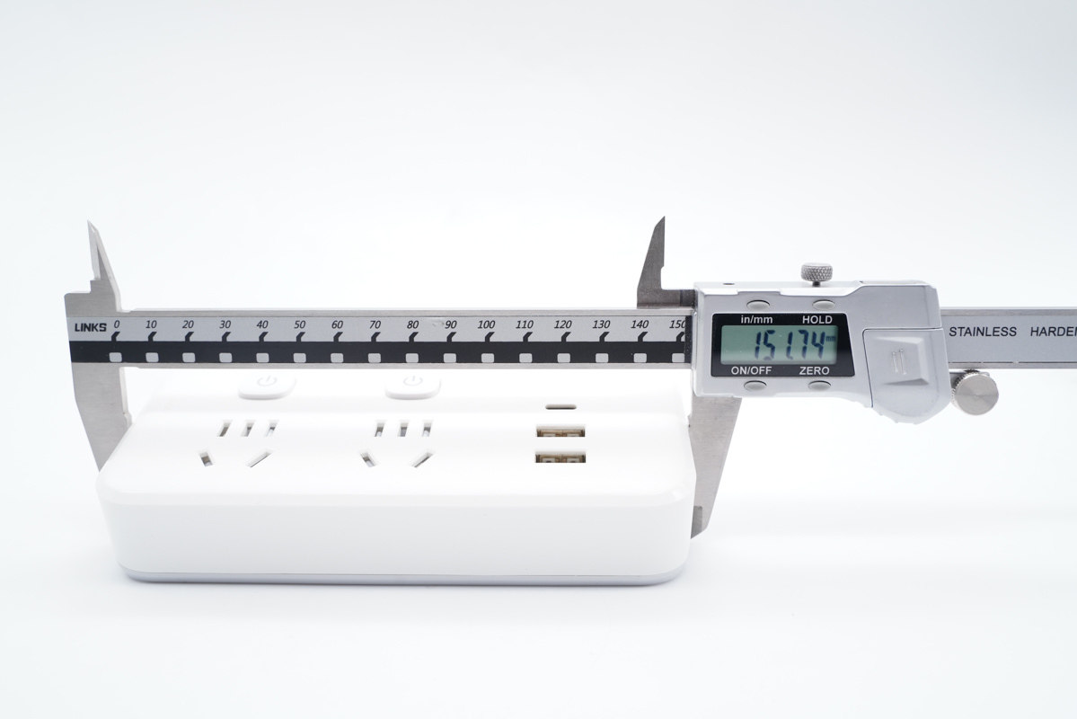

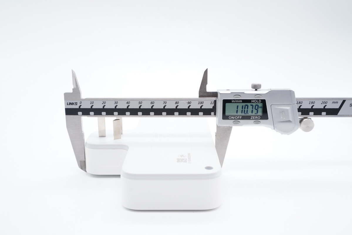

测得插座机身长度为151.74mm。
宽度为110.79mm。
厚度为29.51mm。

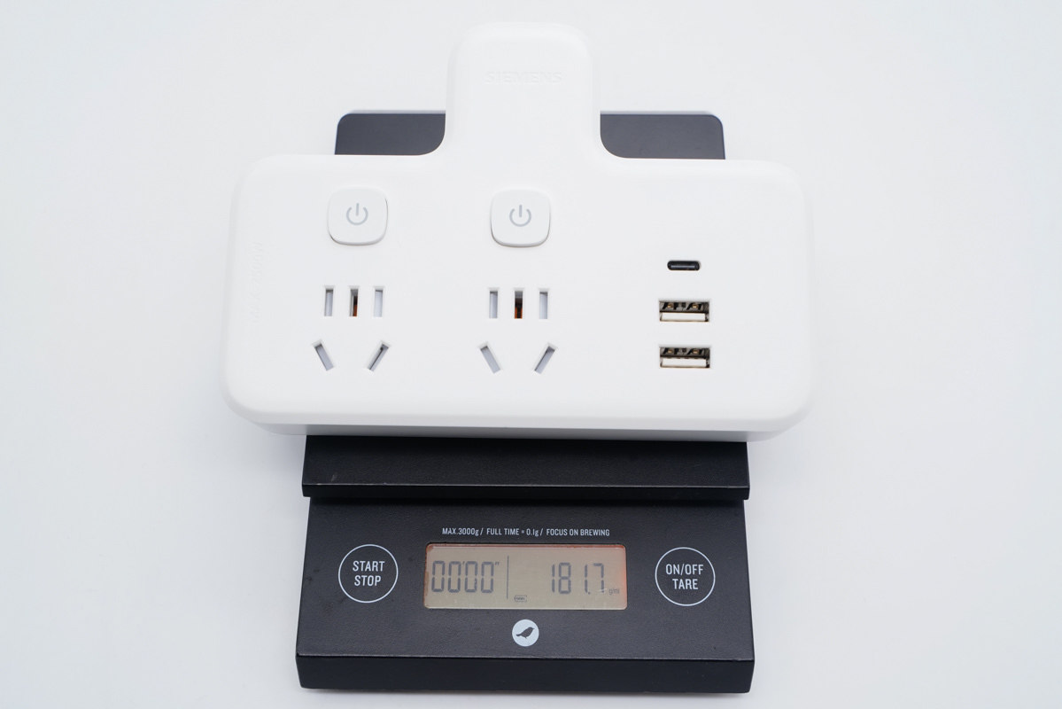

净重约为182g。
接通电源,开关键闭合中心会亮白光以提示用户。

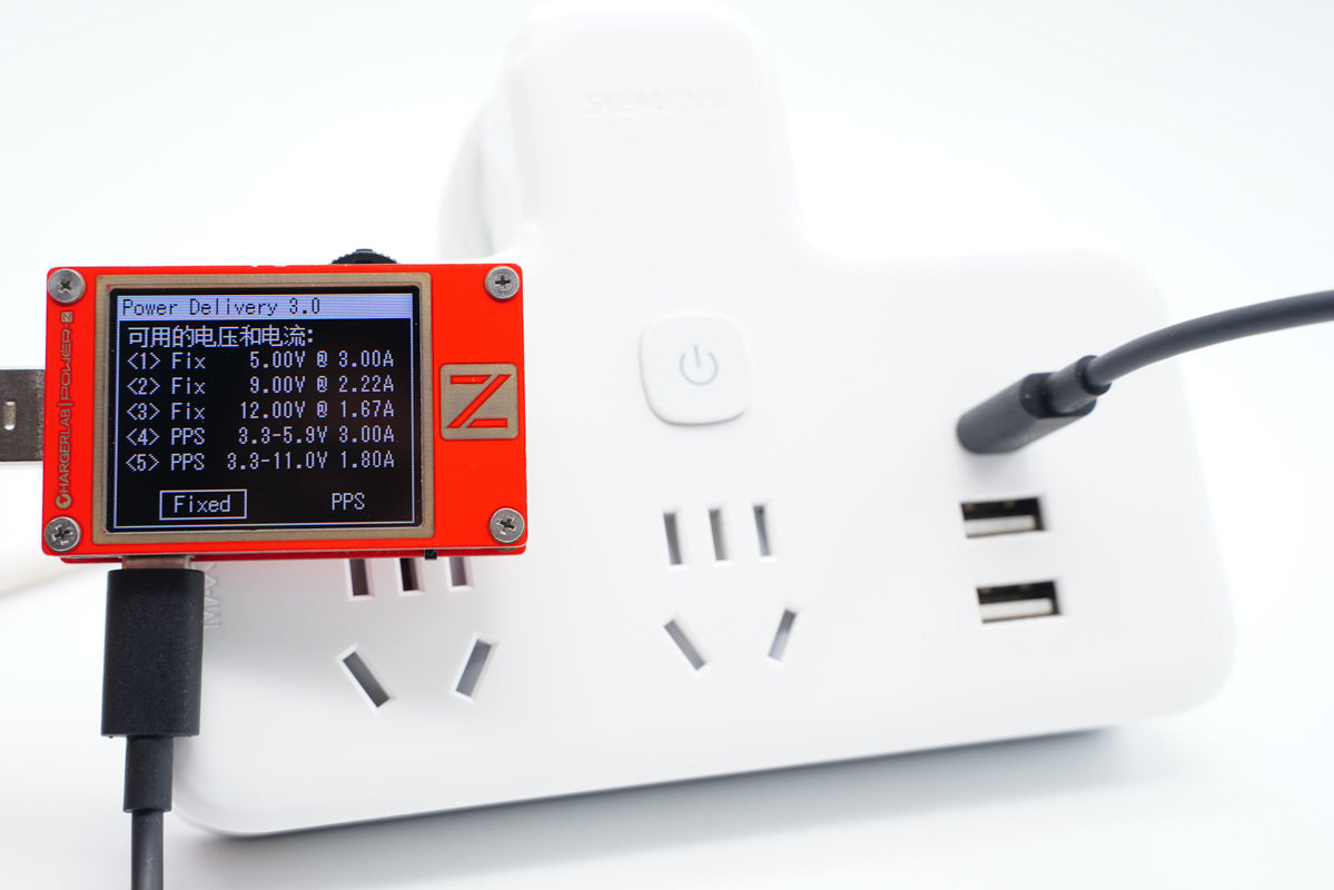

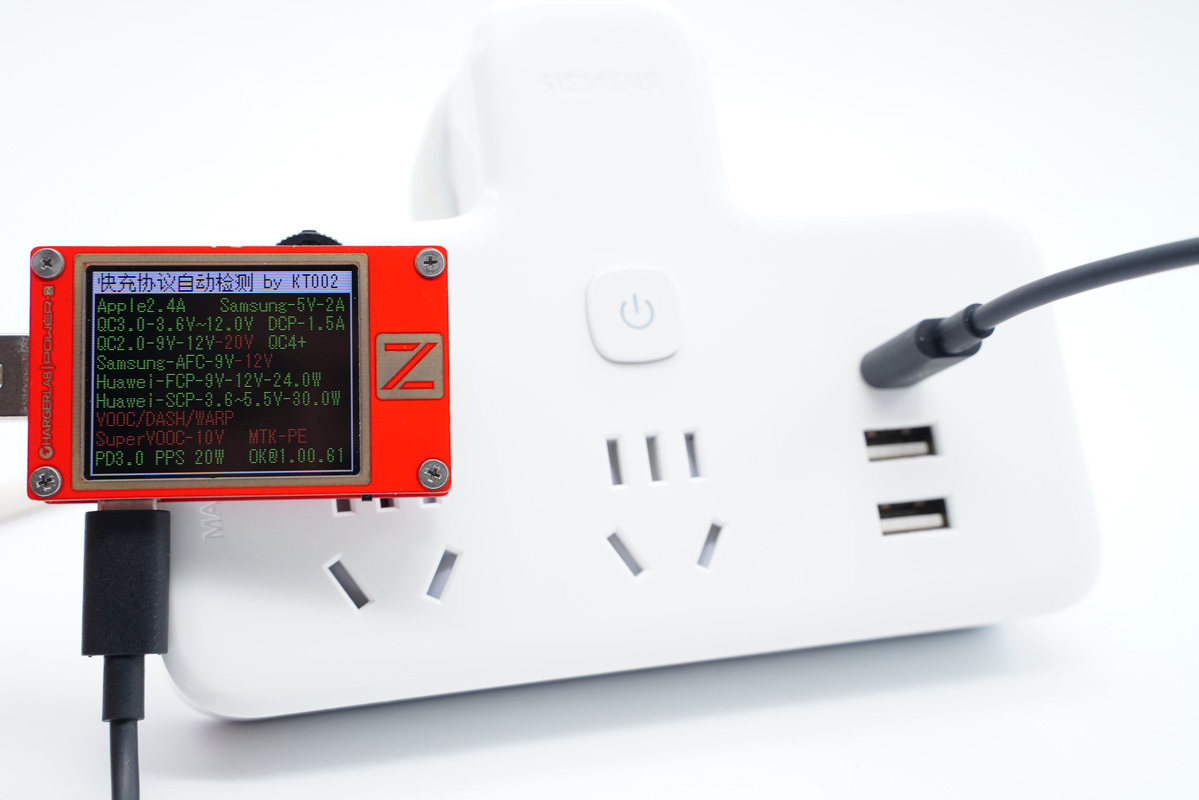

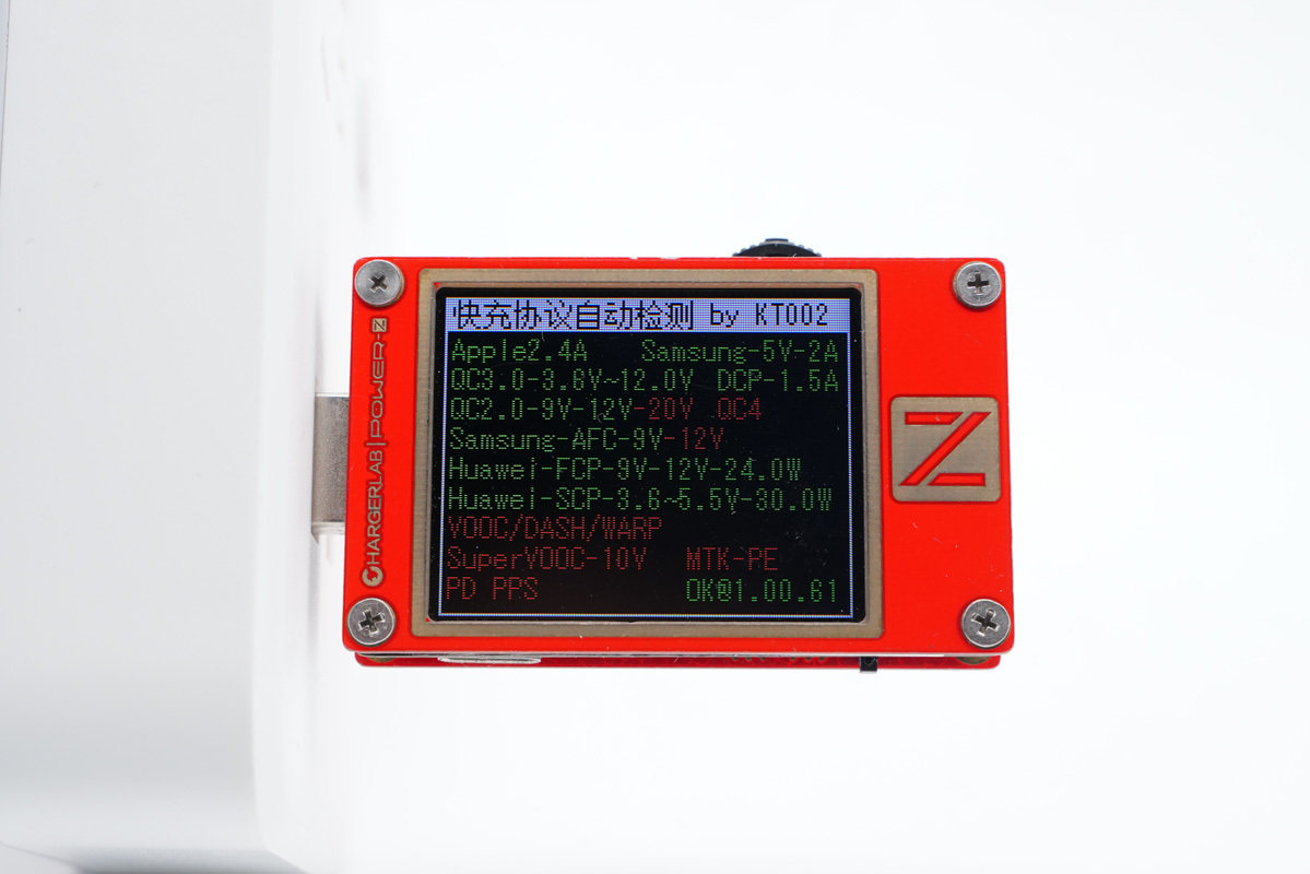

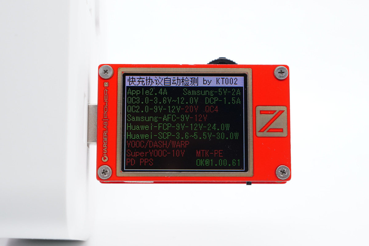

使用ChargerLAB POWER-Z KT002测得USB-C口支持Apple 2.4A、Samsung 5V2A、DCP协议,以及QC2.0/3.0、AFC、FCP、SCP、PD3.0、PPS快充协议。
此外PDO报文显示C口还具备5V3A、9V2.22A、12V1.67A三组固定电压档位,以及3.3-5.9V3A和3.3-11V1.8A两组PPS电压档位。
另外使用KT002测得USB-A口支持QC2.0/3.0、AFC、FCP、SCP快充协议。
测得另一个A口同样支持QC2.0/3.0、AFC、FCP、SCP快充协议。

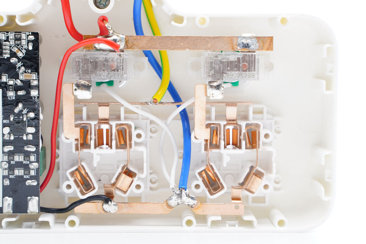

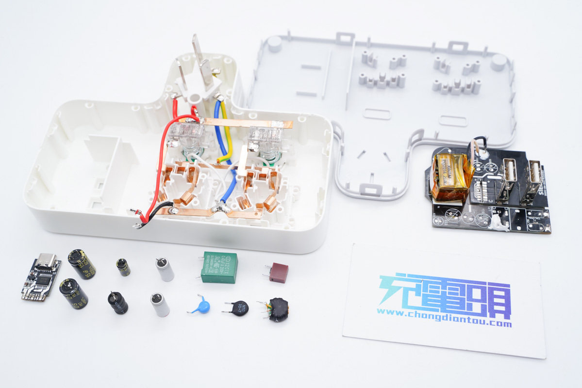

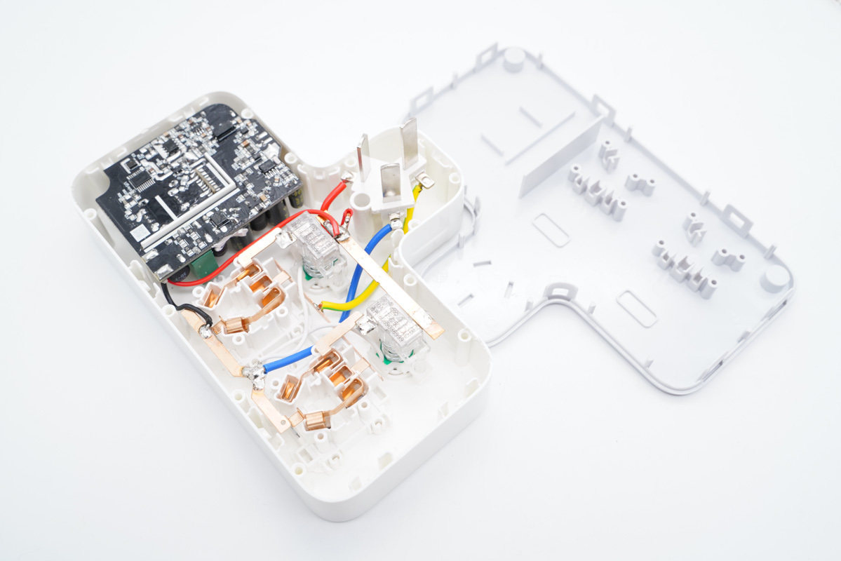

将机身壳拆开,采用卡扣进行封装。
插脚塑料板使用螺丝固定,左侧设有USB模块。
AC插口采用一体化锡磷青铜插套。

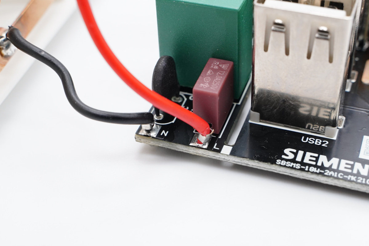

USB模块通过红黑导线连接取电。

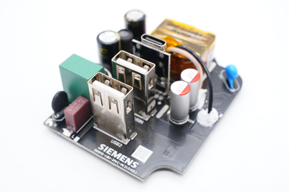

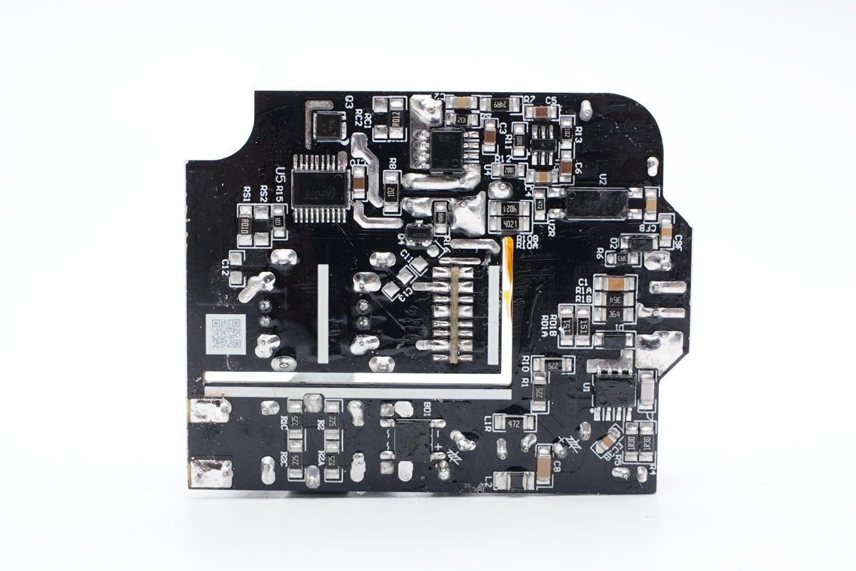

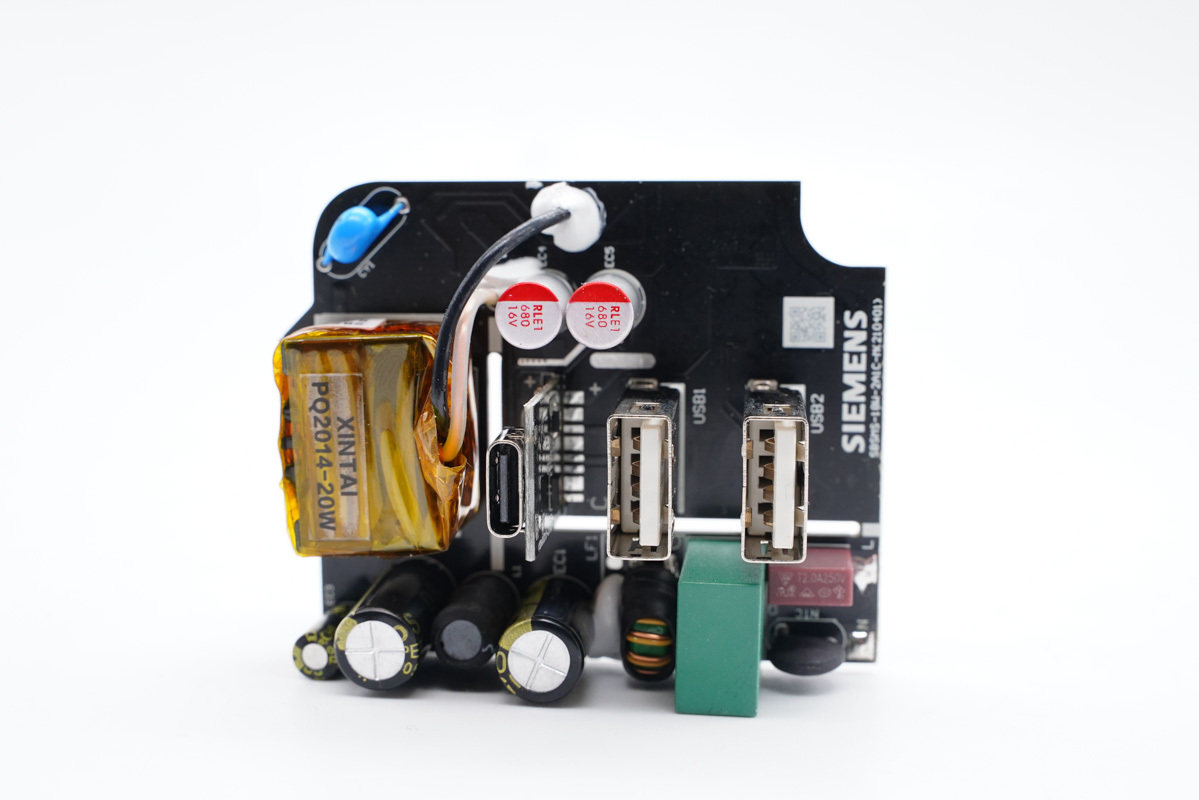

PCB板正面一览,中心焊接USB母座。
主板背面一览,初次级间设有隔离槽,也是起到固定作用。通过观察发现,USB模块采用QR开关电源架构,一颗协议芯片控制三口输出。

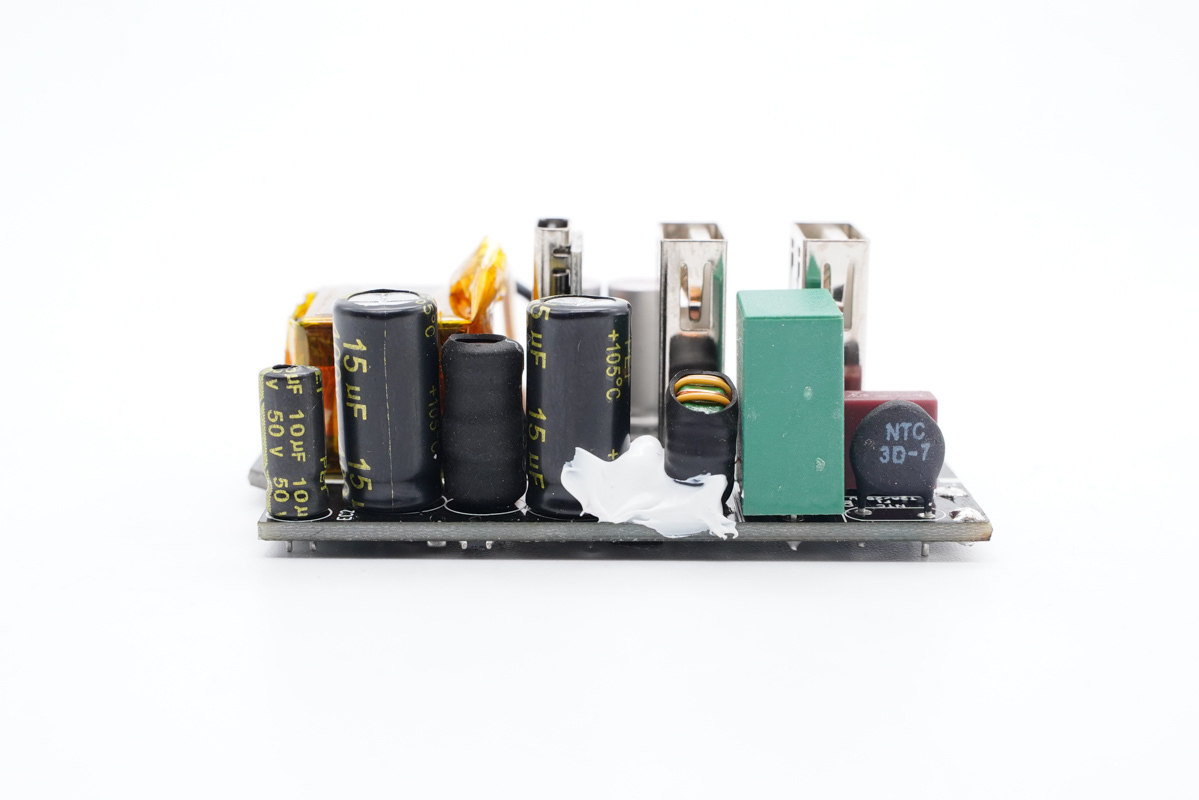

USB模块初级侧一览,共模电感打胶加固。

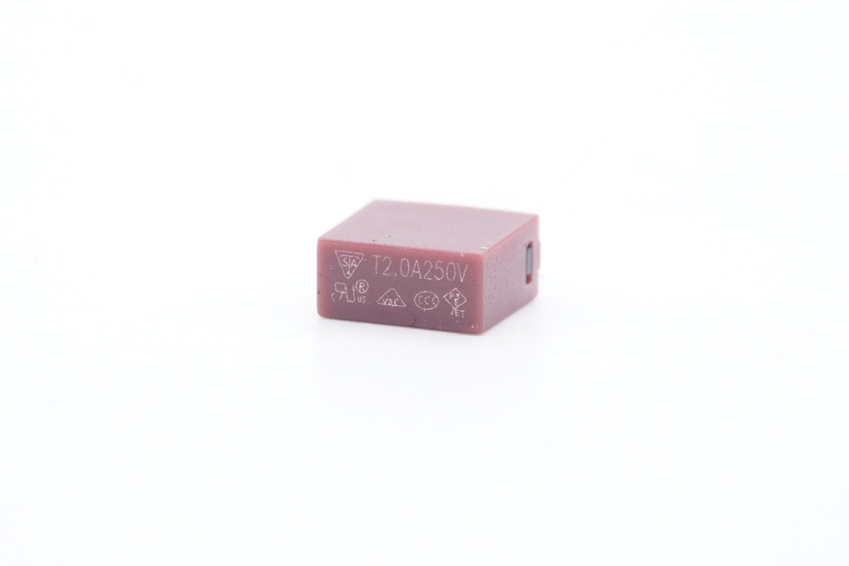

延时保险丝规格为2A 250V。

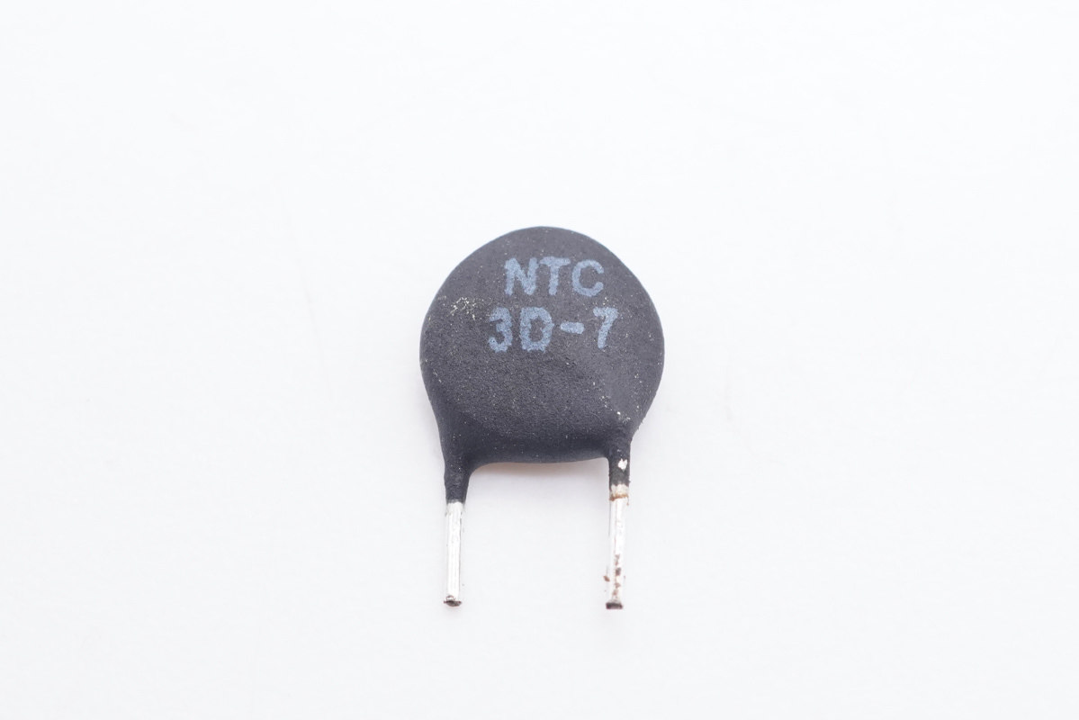

NTC浪涌抑制电阻特写,用于抑制上电浪涌电流。

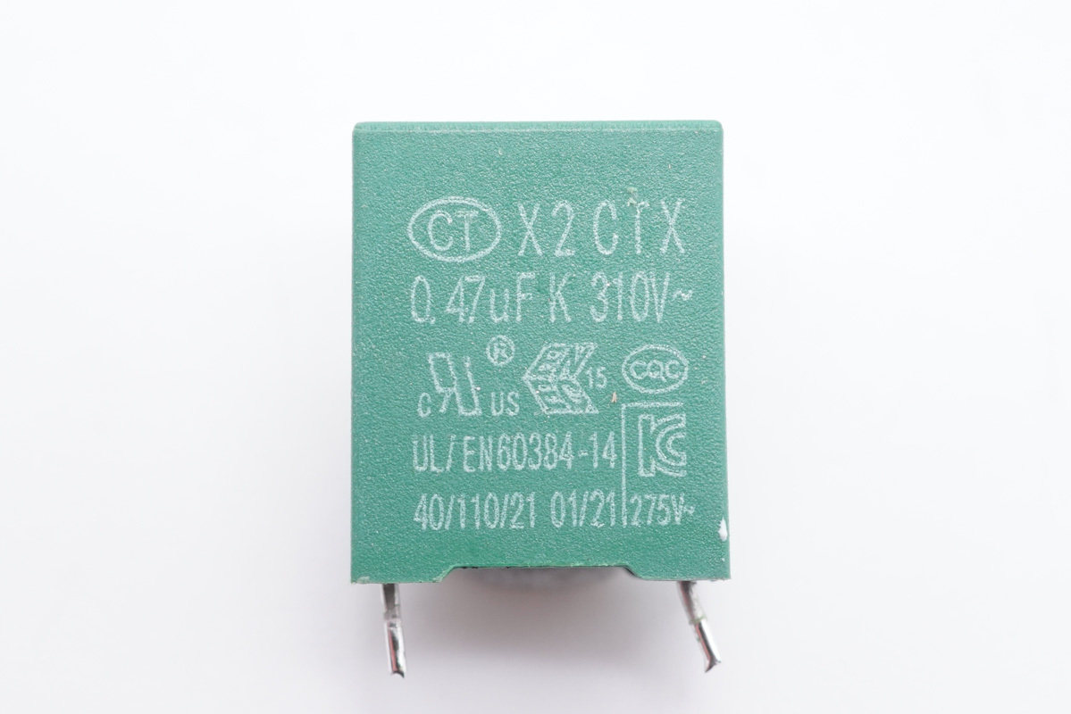

安规X电容特写,容量0.47μF。

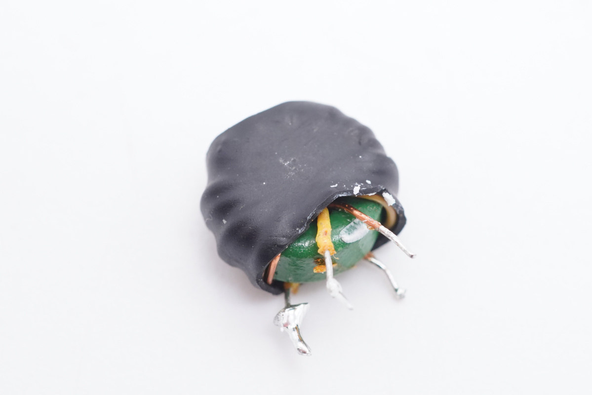

共模电感外套绝缘管,用于滤除EMI干扰。

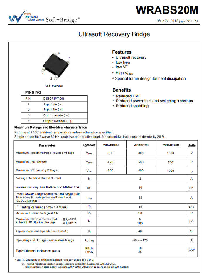

整流桥采用深圳市沃尔德实业有限公司的WRABS20M,这颗软桥通过较软的恢复曲线,比较平滑的关断特性,可以降低二极管结电容达到非常少的谐波振荡产生的效果。
沃尔德 WRABS20M 资料信息。
充电头网拆解了解到,沃尔德的软桥还被摩米士100W 2A2C氮化镓快充、努比亚1A1C 45W氘锋氮化镓快速充电器、公牛65W PD快充插座、麦多多2C1A 65W氮化镓充电器、鸿达顺65W 氮化镓充电器、OPPO 50W饼干氮化镓快充、ROCK 65W氮化镓充电器等多款快充产品采用,产品性能获得客户一致认可。

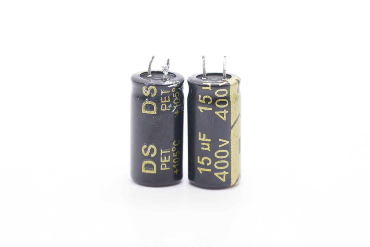

两颗高压滤波电解电容规格为400V 15μF。

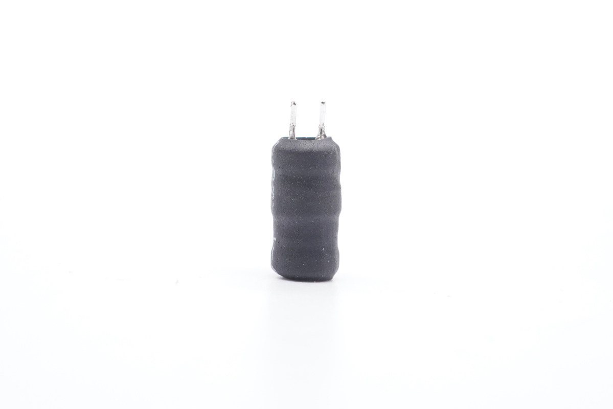

工字电感外套绝缘管。
主控芯片供电电容规格为50V 10μF。

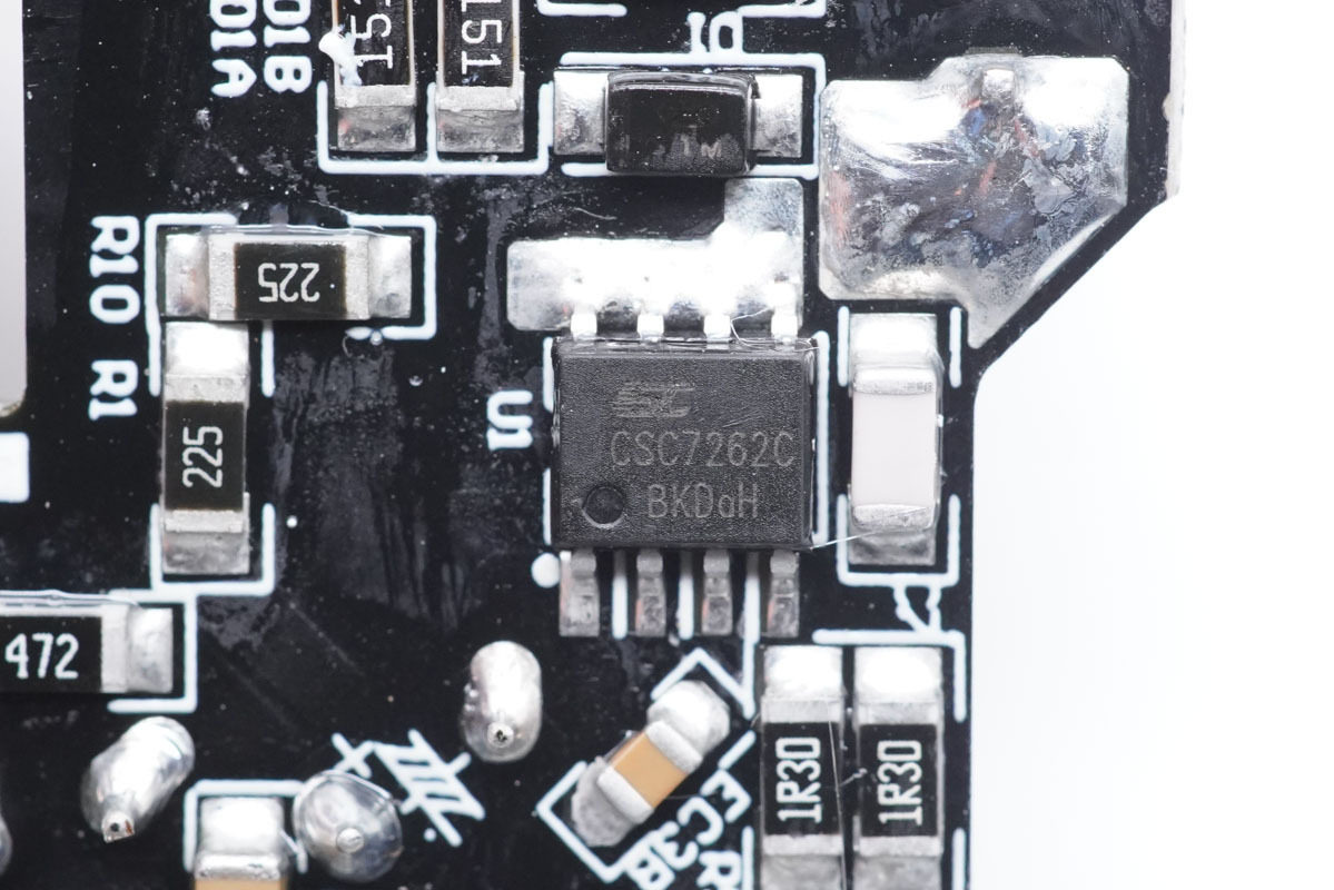

开关电源主控芯片采用晶源微CSC7262C。

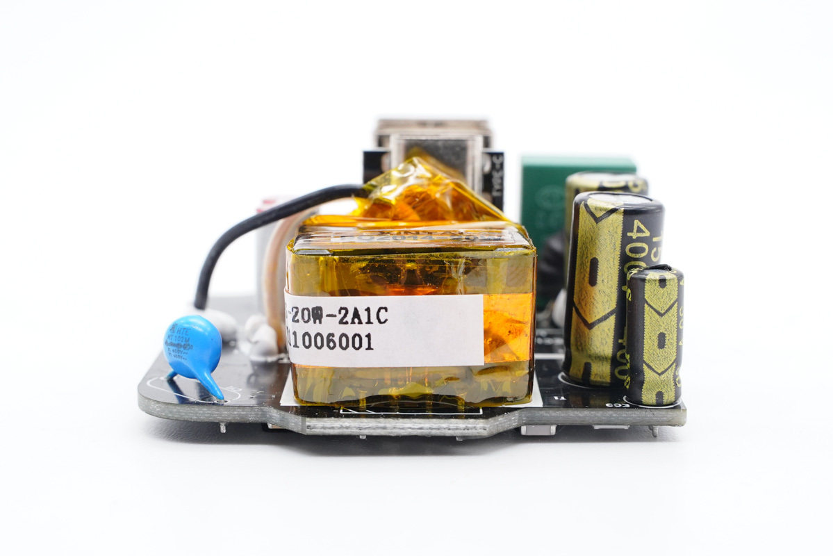

侧面设有变压器和Y电容。
变压器特写。

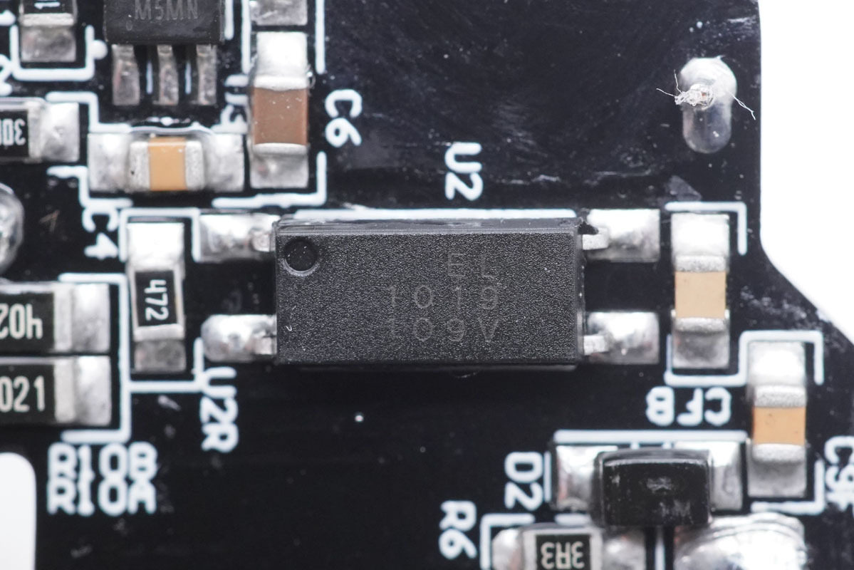

EL 1019光耦,用于初级次级通信,反馈输出电压。
Y电容特写。

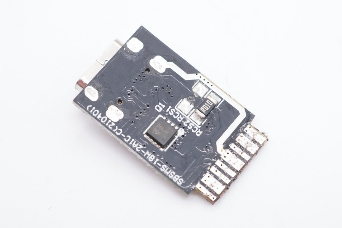

输出端一览,USB-C母座焊接在小板上。
丝印M5MN的芯片。

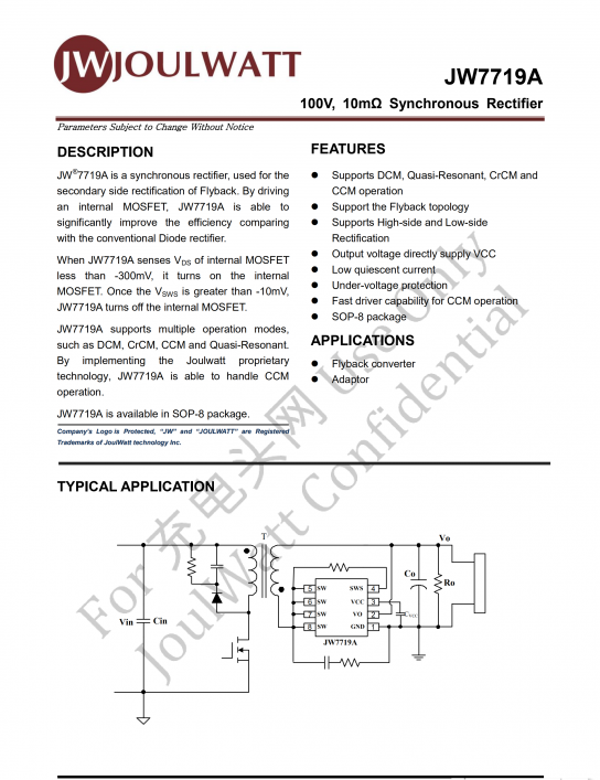

同步整流芯片采用杰华特JW7719A,内置MOS,耐压100V,10mΩ导阻。
杰华特JW7719A资料信息。

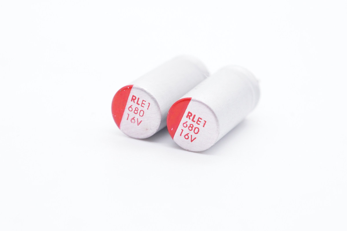

输出滤波固态电容特写,规格为16V 680μF。

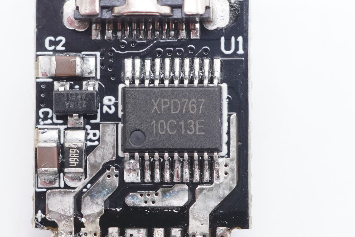

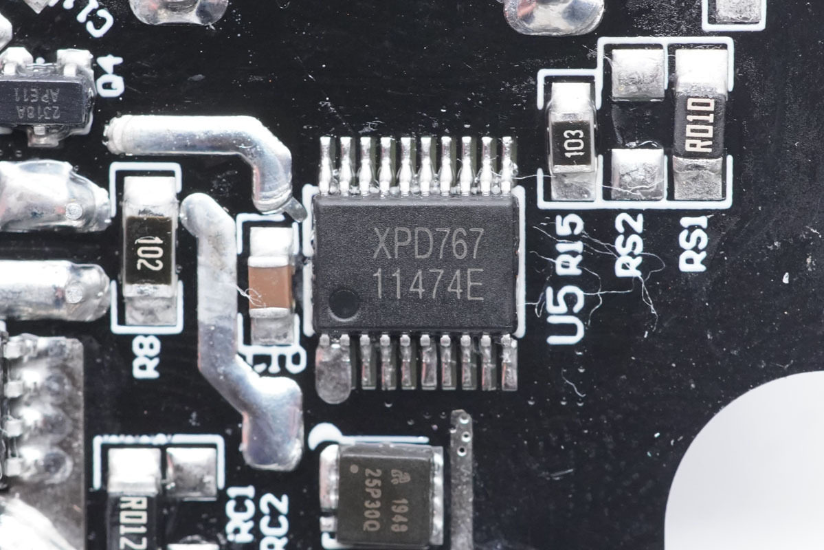

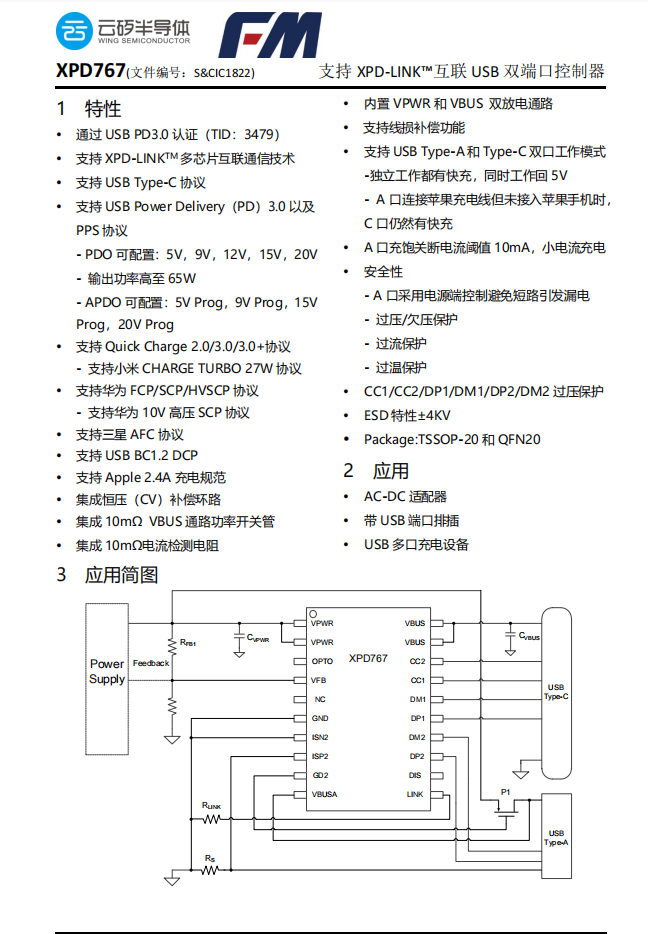

两个A口的协议芯片采用云矽半导体XPD767,这款芯片已经通过了USB PD3.0认证,TID:3479。支持QC2.0/3.0/3.0+、AFC、FCP、SCP、HVSCP、PD和PPS等快充协议,内部集成 10mΩ VBUS 通路功率开关管,并且集成10mΩ电流检测电阻,支持完善的保护功能,节省外围元件数量,简化电路,降低成本。支持TSSOP-20和QFN20封装。
云矽半导体XPD767资料信息。
充电头网拆解了解到,云矽半导体XPD系列快充协议芯片已被公牛,贝尔金,联想,诺基亚,飞利浦,傲基,倍思,品胜,摩米士等多个品牌的数十款产品采用,抓住20W PD快充风口,富满集团云矽半导体单月PD协议芯片销量突破千万颗。

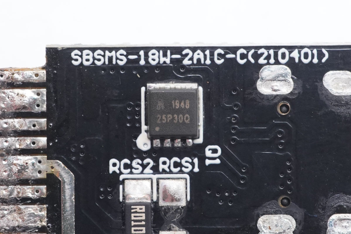

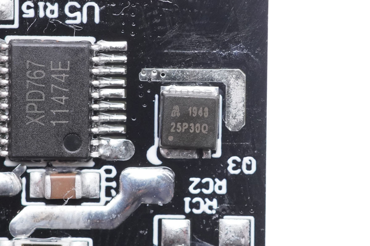

丝印1943的MOS管,用于两个A口输出分配。

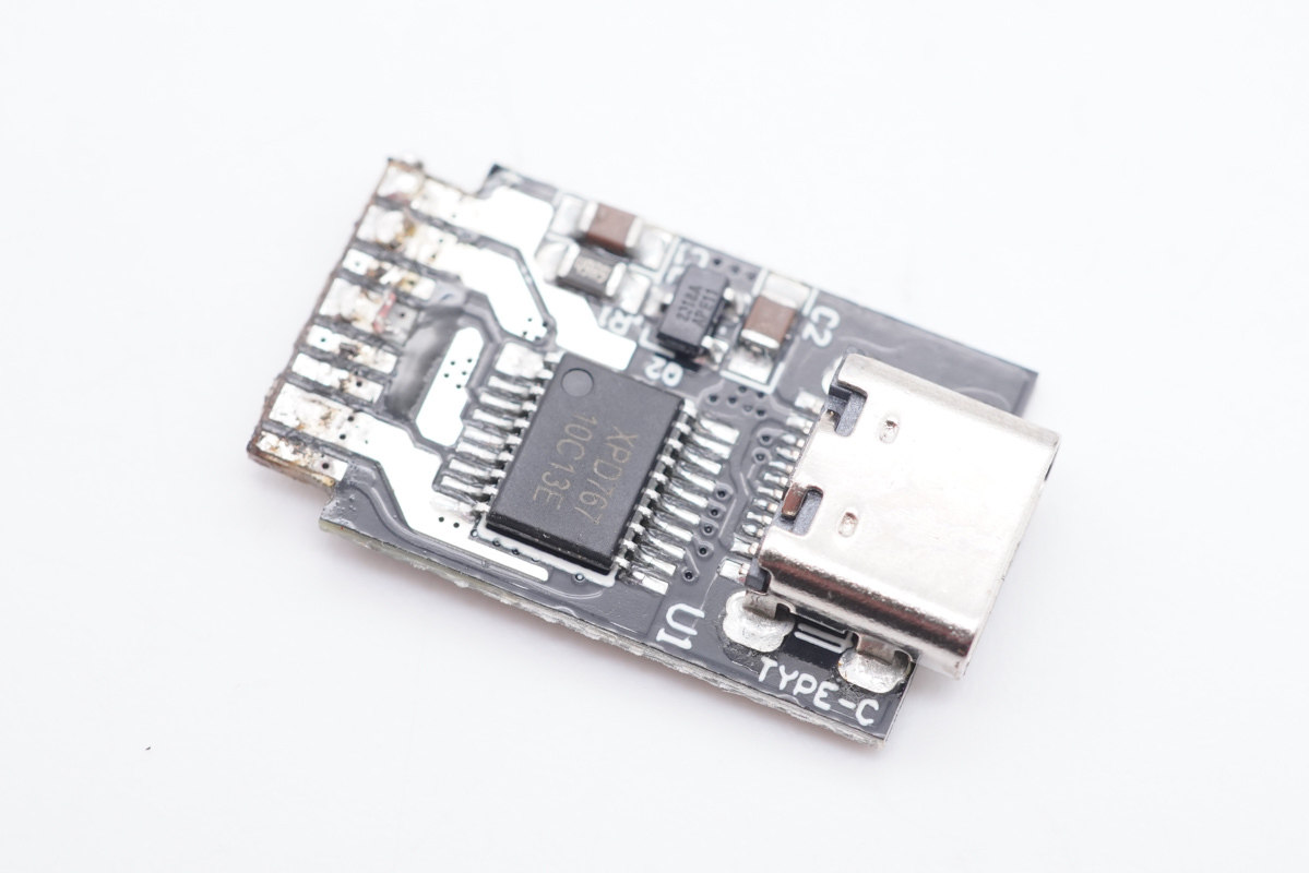

协议小板正面设有一颗协议IC。
另一面设有一颗输出VBUS开关管。
C口协议芯片也是采用云矽半导体XPD767。
输出VBUS开关管也相同。

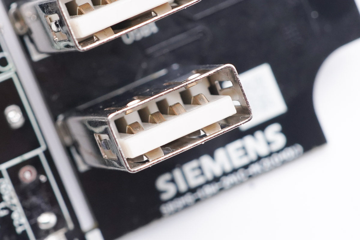

USB-A母座特写。
另一个USB-A母座特写。

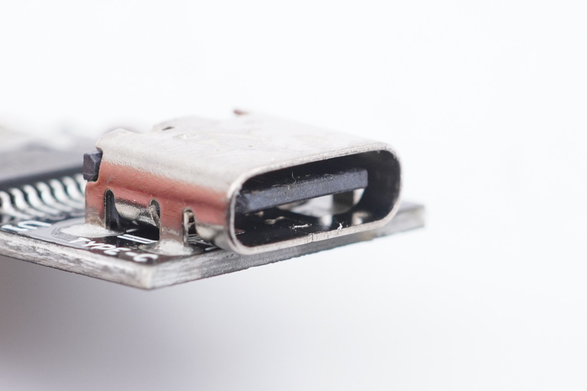

USB-C母座特写,过孔焊接。

除本身支持丰富的快充协议外,云矽半导体XPD767还通过了USB PD3.0认证,十分可靠。此外芯片集成度也很高,还支持完善的保护功能,有效简化电路降低成本,很适合应用于小体积快充上,让客户的产品更具竞争力。
