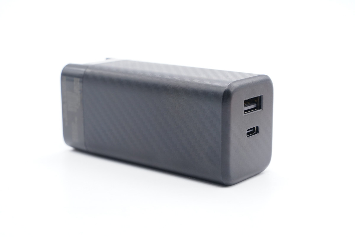

充电器采用PC材质黑色外壳,边角过渡圆润,腰身晒纹设计美观且上手体验感好。

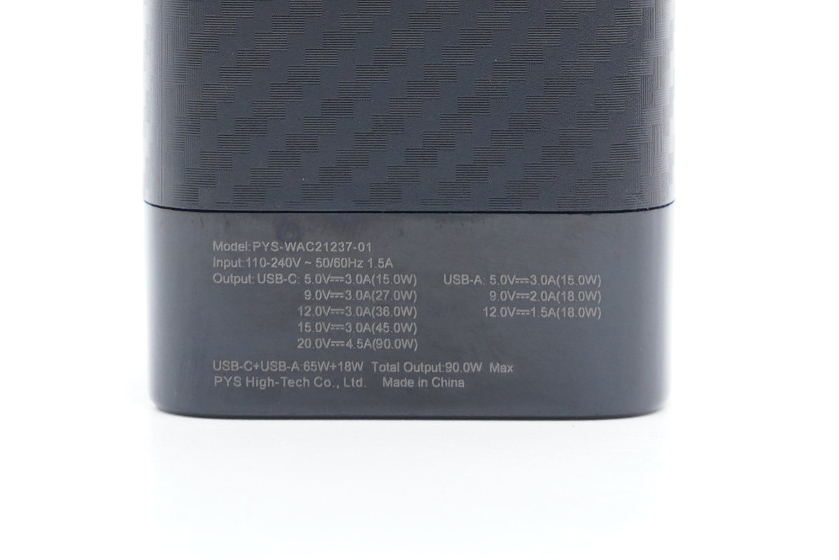

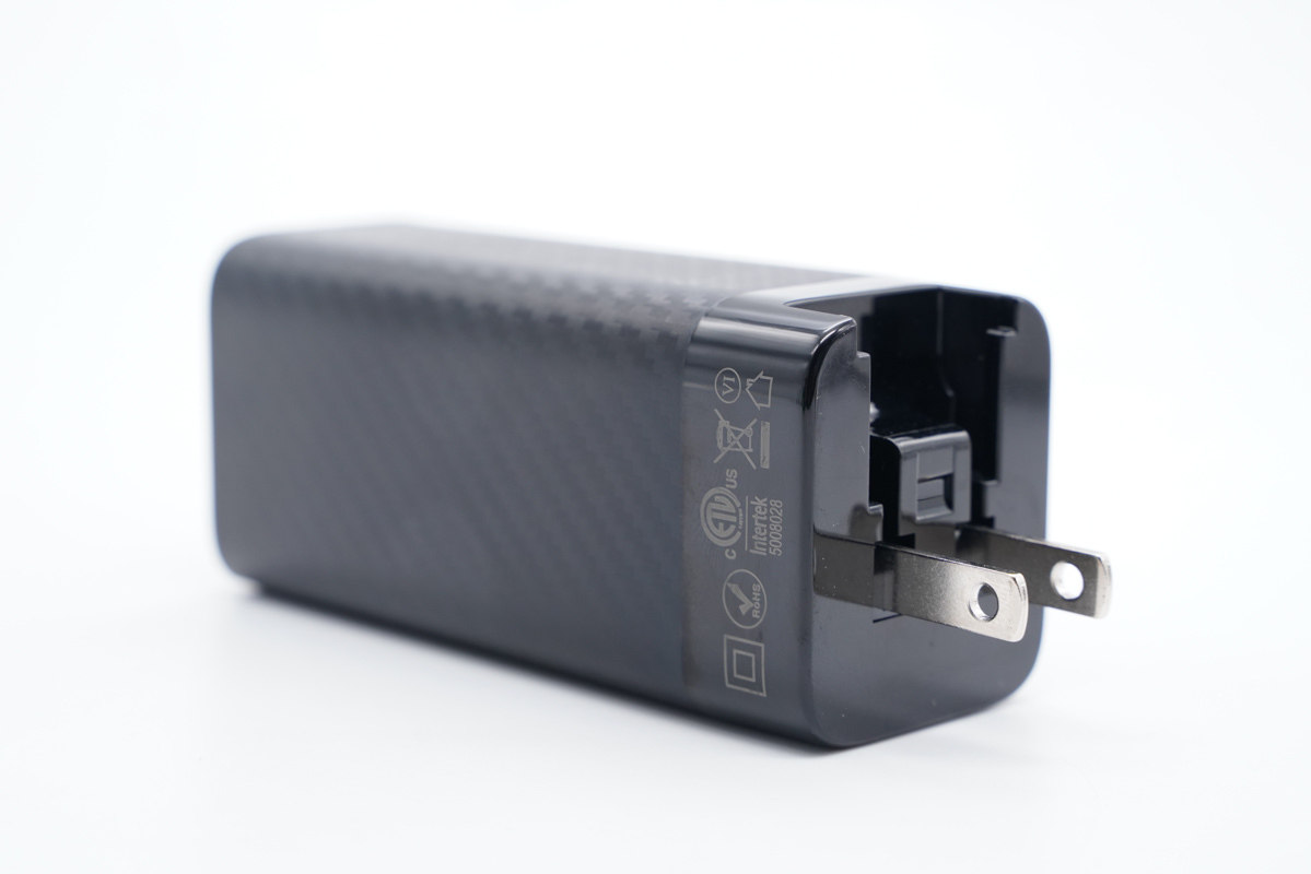

靠近输入端的外壳亮面设计,其中一面印有充电器参数信息
型号:PYS-WAC21237-01
输入:110-240V~50/60HZ 1.5A
USB-C输出:5V3A、9V3A、12V3A、15V3A、20V4.5A
USB-A输出:5V3A、9V2A、12V1.5A
USB-C+USB-A输出:65W+18W
总输出:90W Max
制造商:鹏元晟高科技股份有限公司

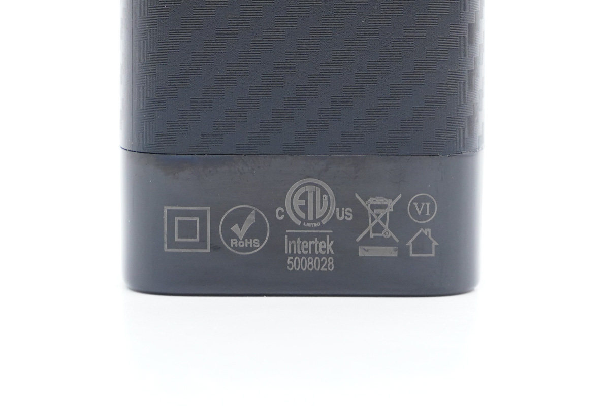

另一面有产品认证信息,充电器已经通过了ETL和RoHS认证,还通过了VI级能效认证。

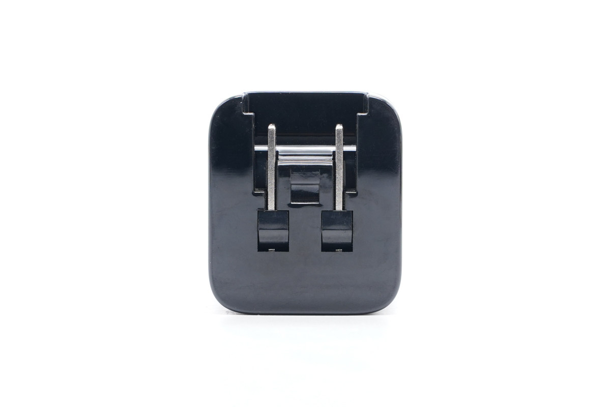

充电器配备可折叠美规插脚,携带方便且不会刮伤包里其它设备。
此外输入端外壳设计成可组装插脚结构,让这款充电器适用地区更广泛,满足商务人士出行需求。

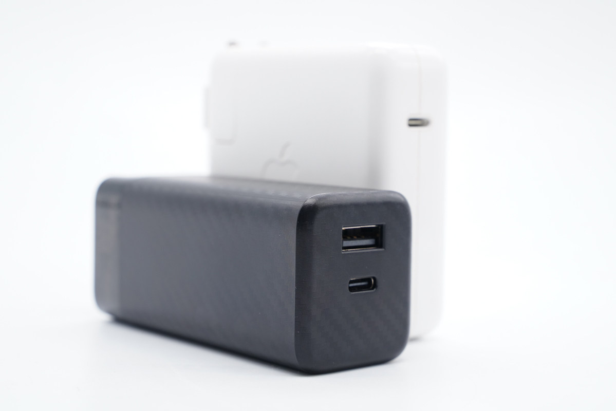

机身顶面配有1A1C双输出接口,均采用黑色胶芯。
测得充电器机身长度为94.96mm。

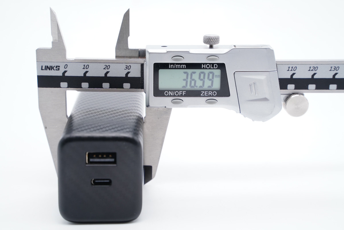

宽度为36.99mm。

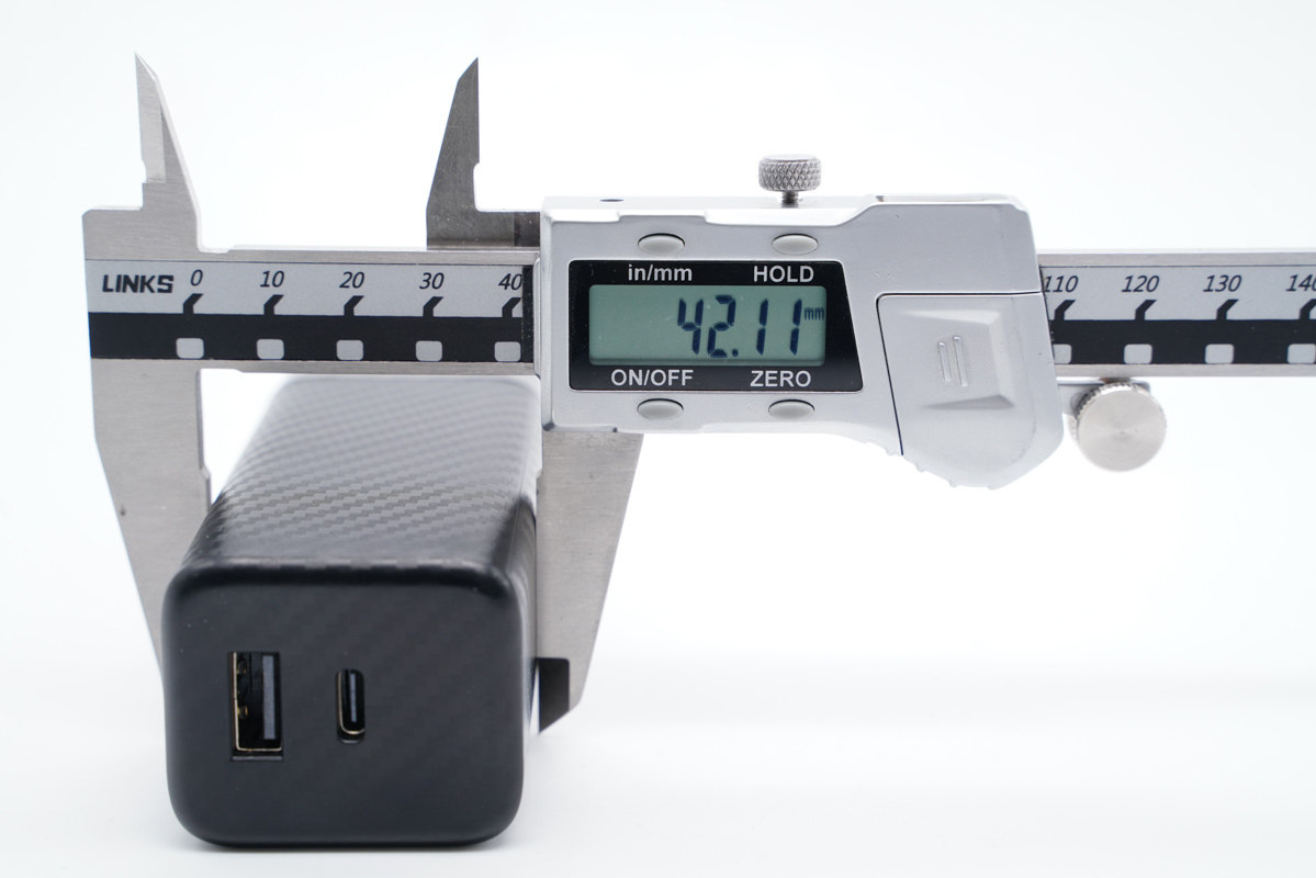

高度为42.11mm。
和苹果96W充电器对比。
拿在手上的直观感受。

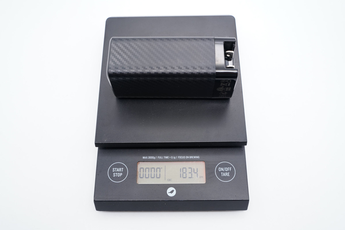

充电器净重约为183g。

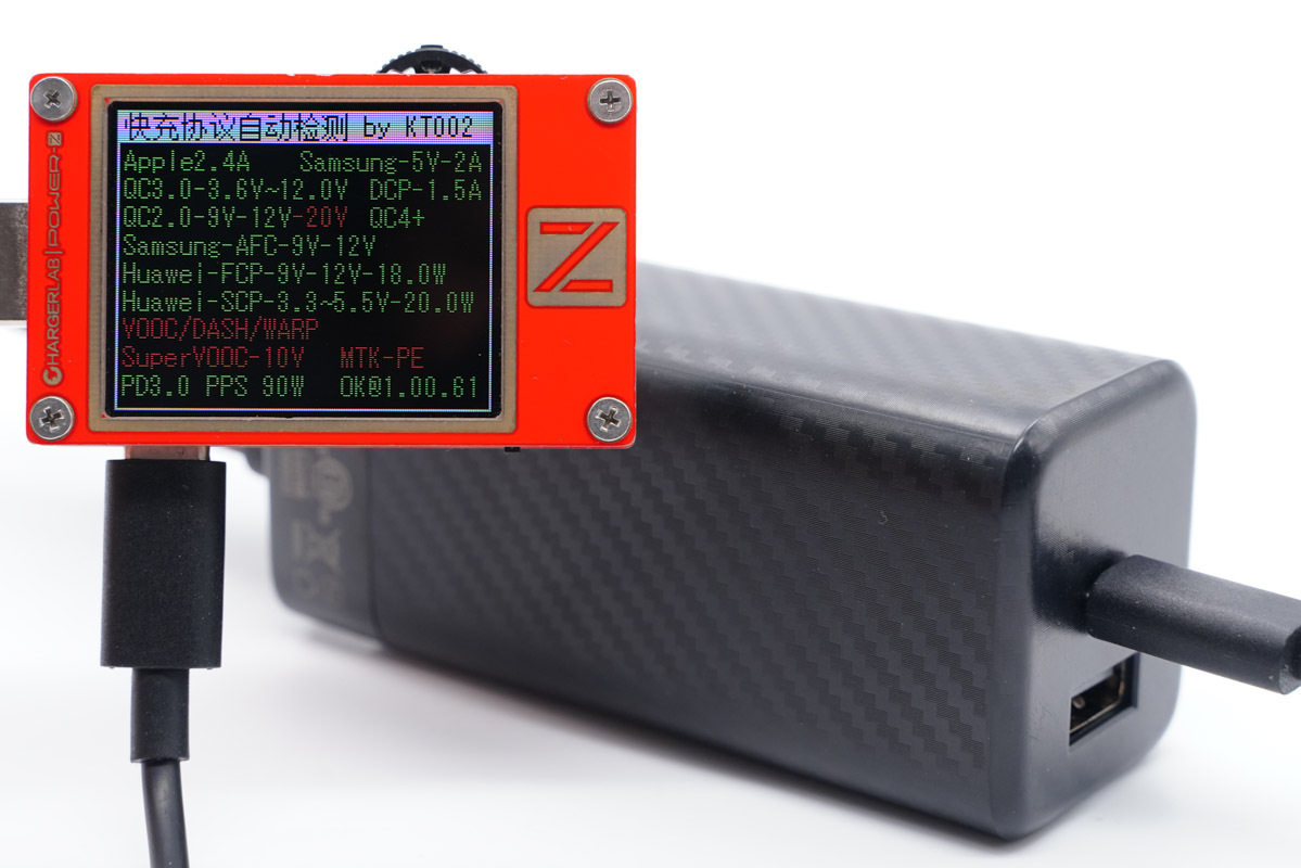

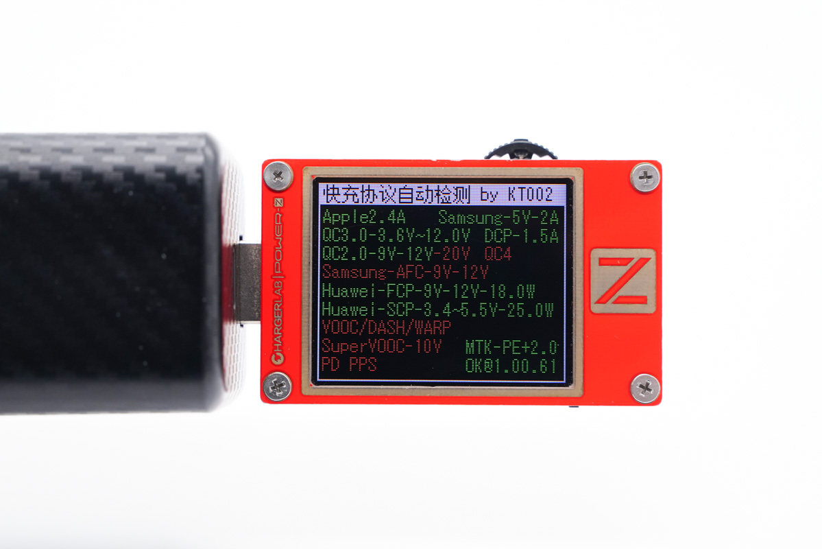

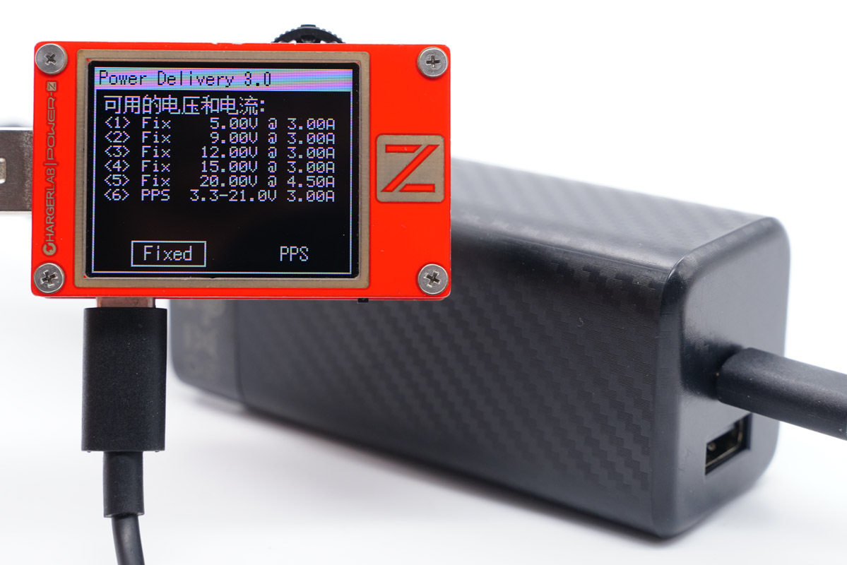

使用ChargerLAB POWER-Z KT002测得USB-C口支持Apple 2.4A、Samsung 5V2A、DCP协议,以及QC2.0/3.0、AFC、FCP、SCP、PD3.0、PPS快充协议。
此外PDO报文显示C口还具备5V3A、9V3A、12V3A、15V3A、20V4.5A五组固定电压档位,以及3.3-21V3A一组PPS电压档位。
另外测得USB-A口支持QC2.0/3.0、FCP、SCP、PE2.0快充协议。

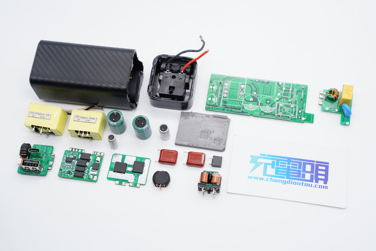

二、鹏元晟90W氮化镓快充拆解

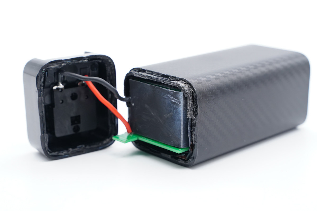

将外壳拆开,插脚和模块间设有绝缘板隔离,之间通过导线连接通电。

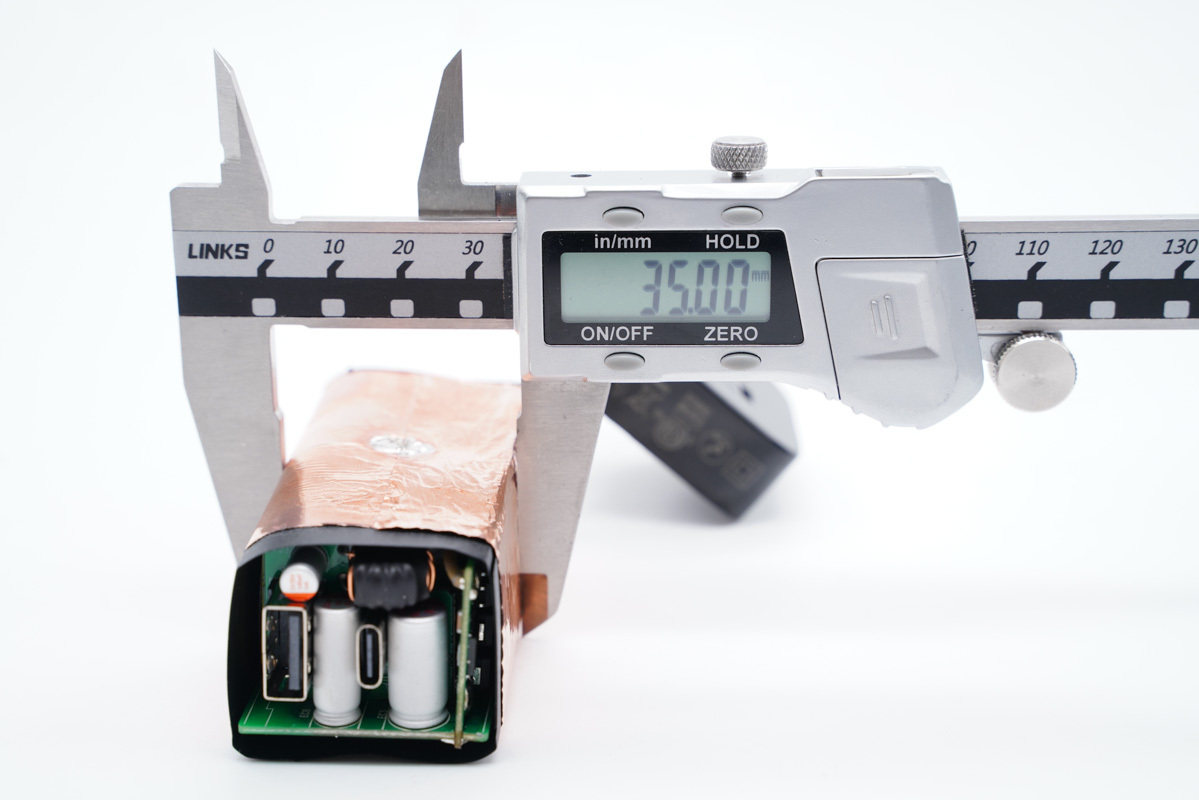

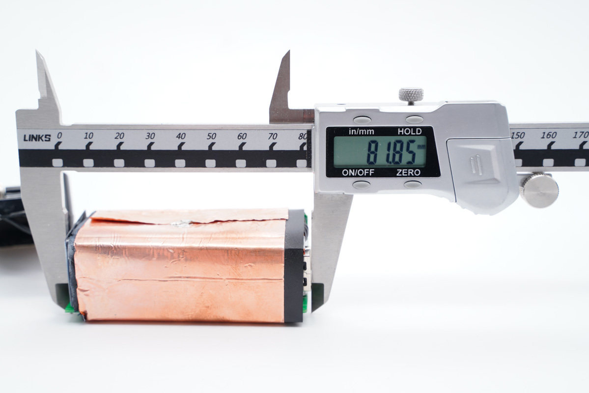

将PCBA模块取出,测得模块长度为81.85mm。

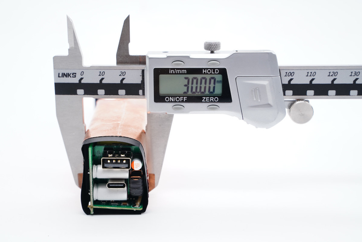

宽度为30mm。
厚度为35mm。

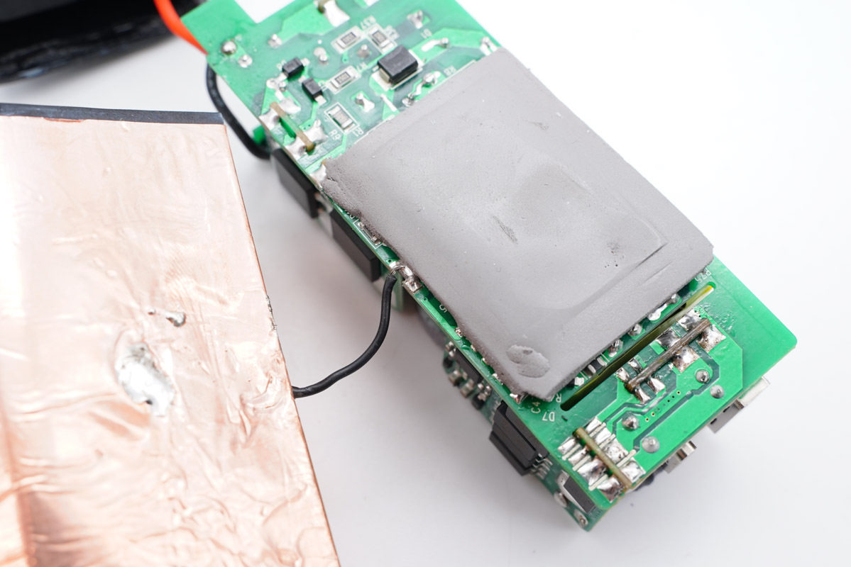

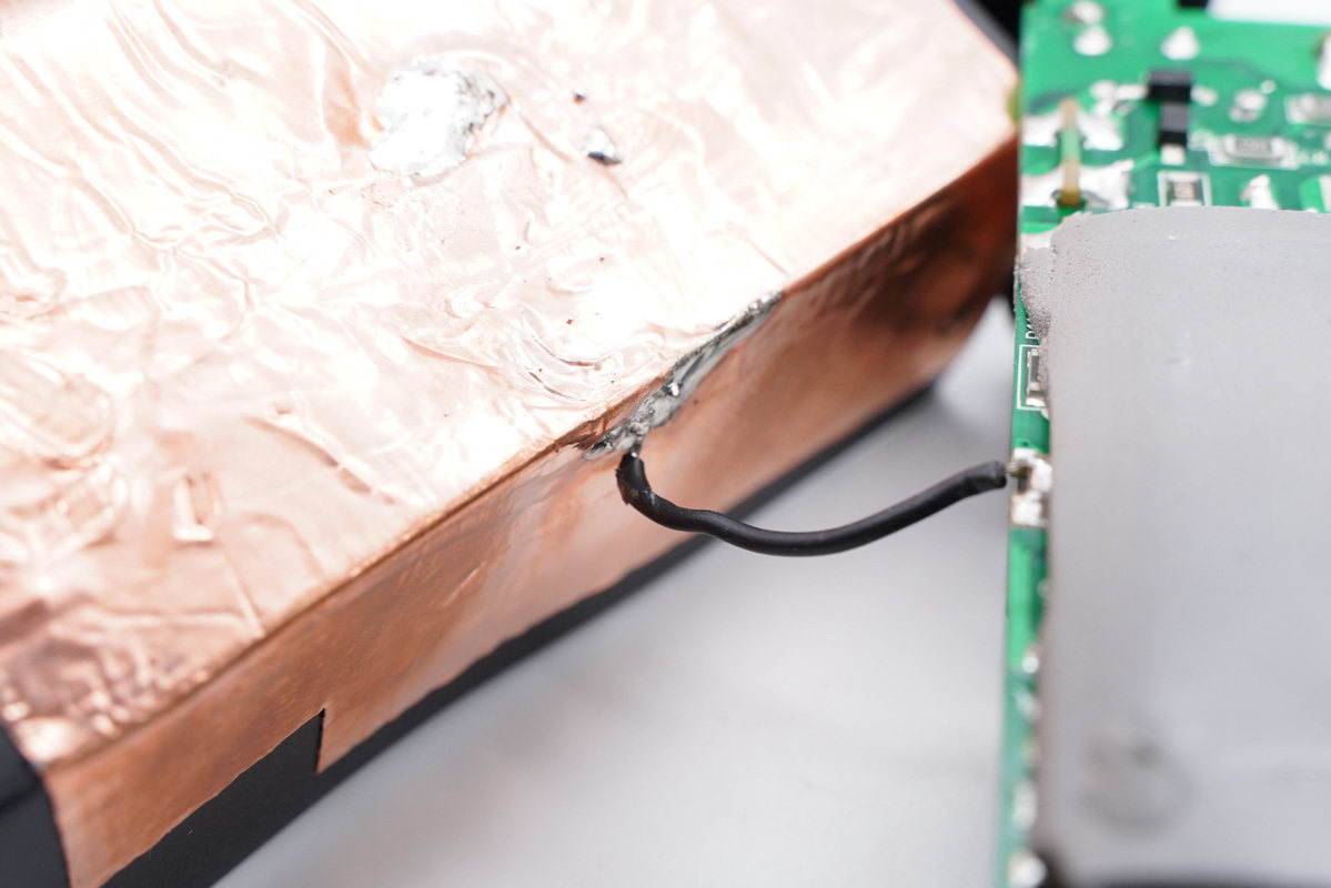

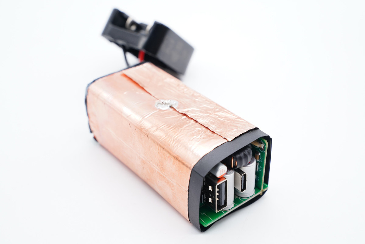

整个PCBA模块包裹绝缘板和散热铜箔。
铜箔和PCB板间连接一根导线,做接地处理。
PCB板背面贴有导热垫帮助散热。
主板正面大量填充导热胶。
将硅胶清理干净,主板正面元器件布局紧凑,输入输出端以及侧面均焊接有小板。

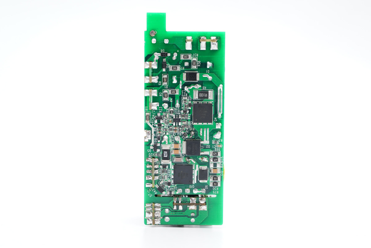

PCB板背面一览,主要设有两颗氮化镓开关管以及一颗碳化硅二极管。
通过观察发现,这款充电器采用PFC+QR开关电源架构,USB-C口由协议芯片控制输出电压,USB-A口进行同步整流二次降压输出,双口同时输出功率智能分配。下面我们从输入端开始了解各器件的信息。

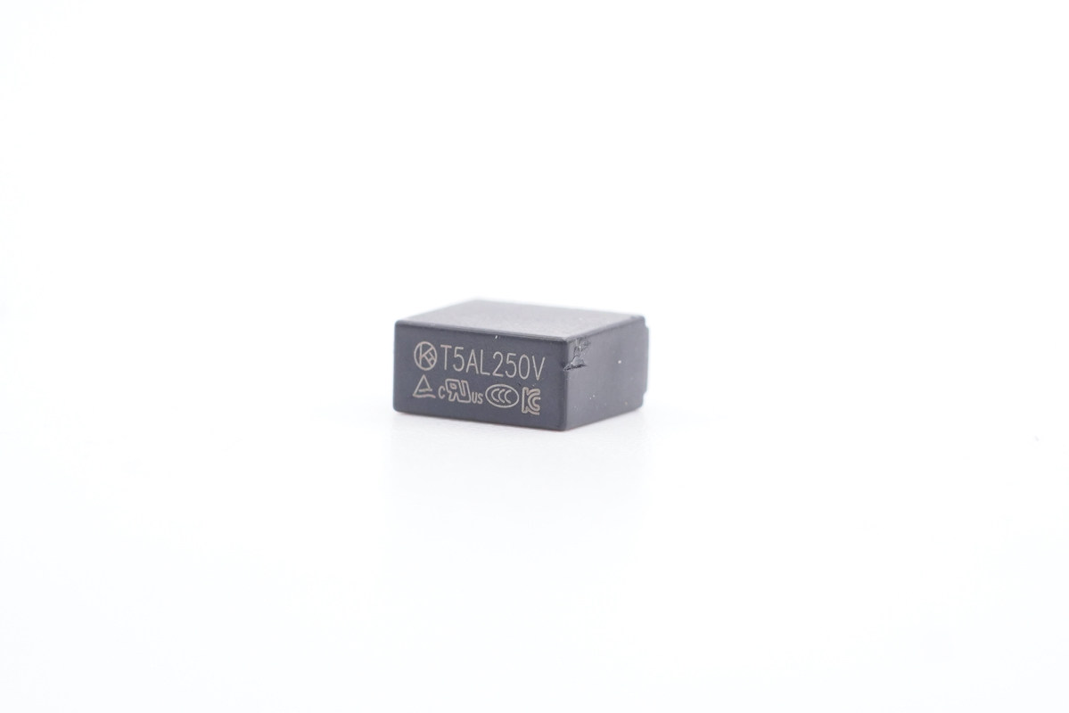

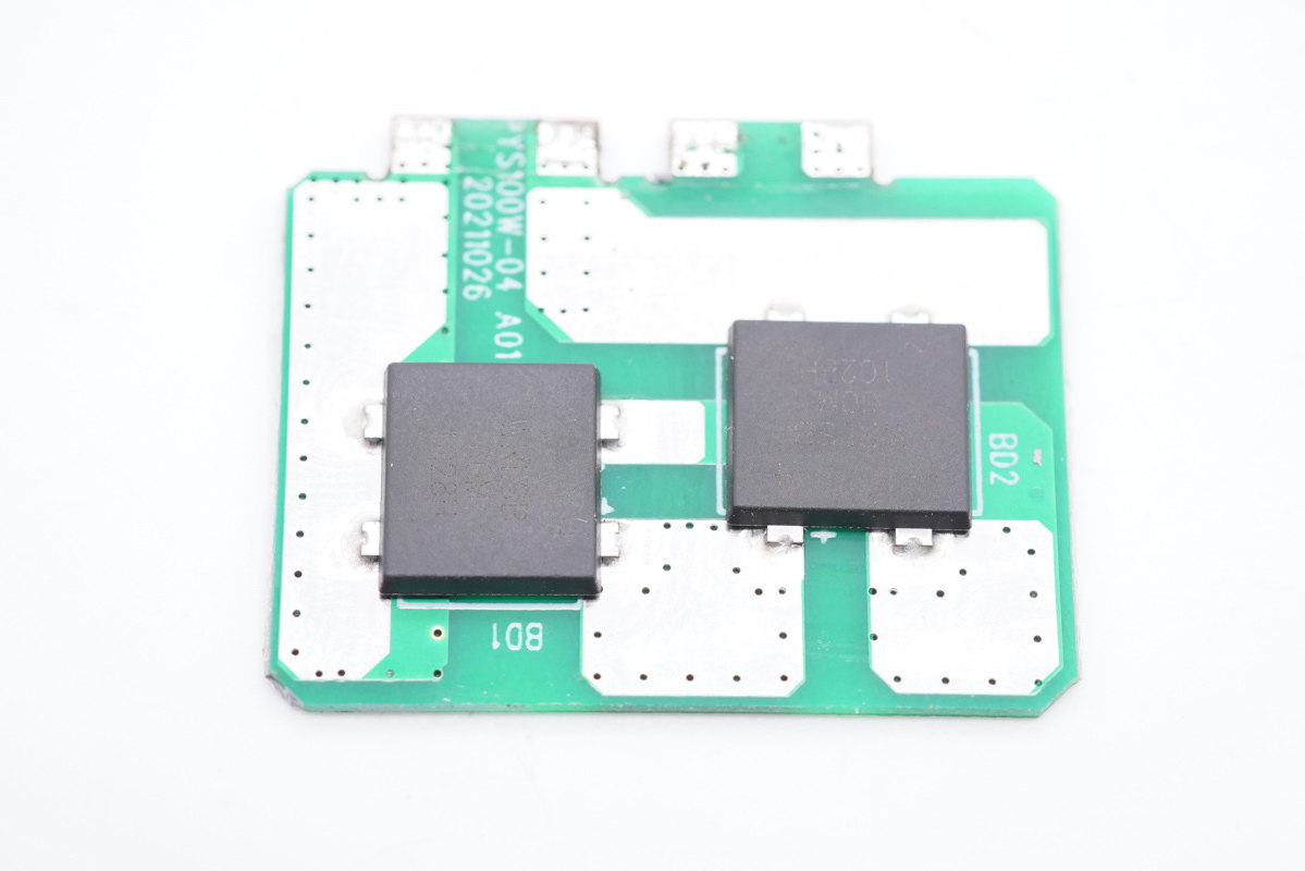

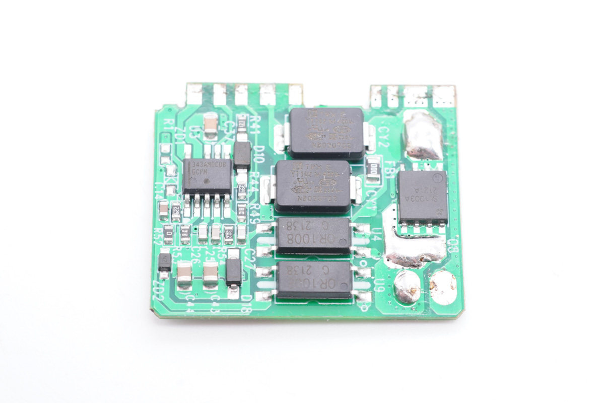

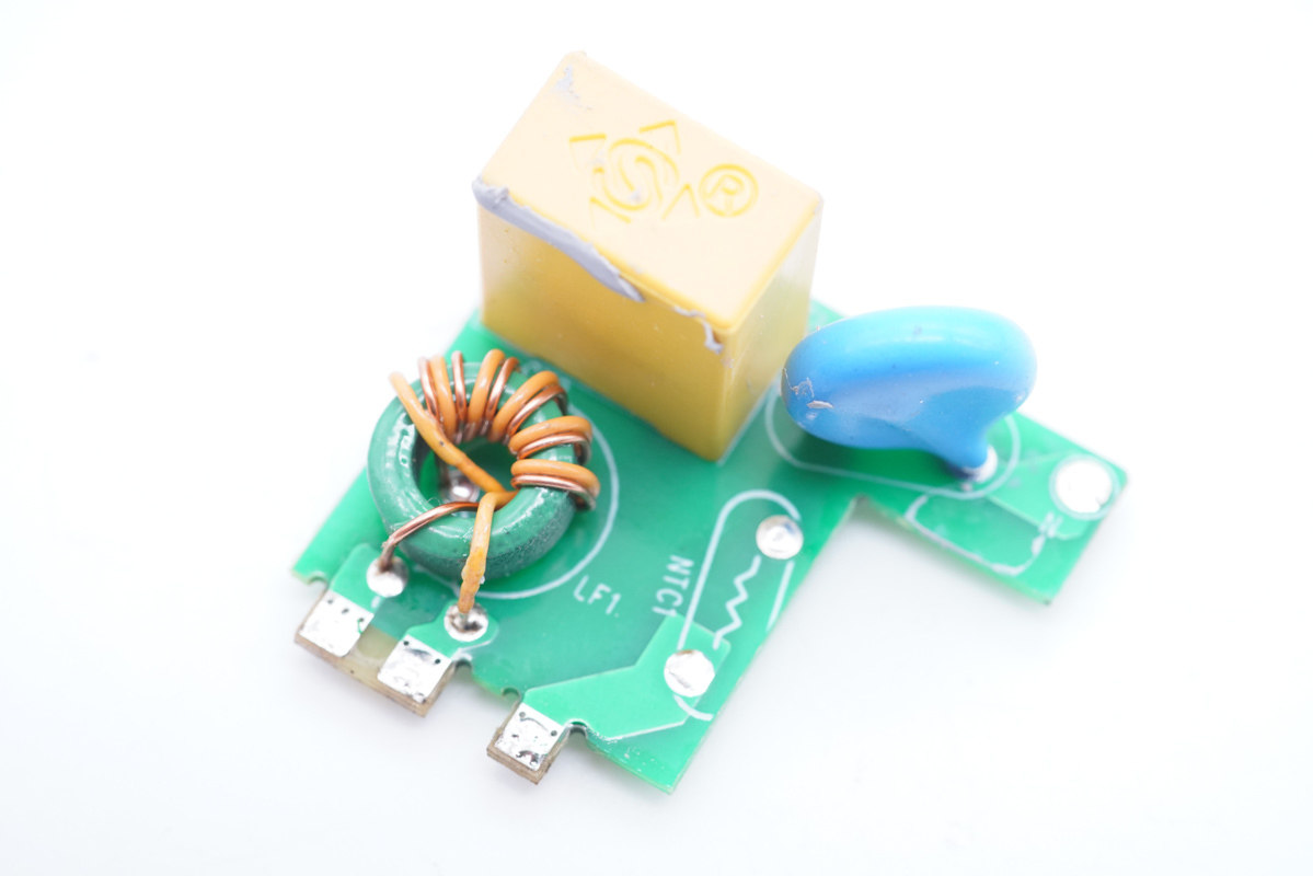

初级侧前端以及左侧设有小板,两块小板交界处有一颗延时保险丝。
输入端小板上设有压敏电阻、共模电感以及安规X电容。
另一块小板上设有两颗沃尔德 WRLSB60M 整流桥,均摊发热。
延时保险丝规格为5A 250V。

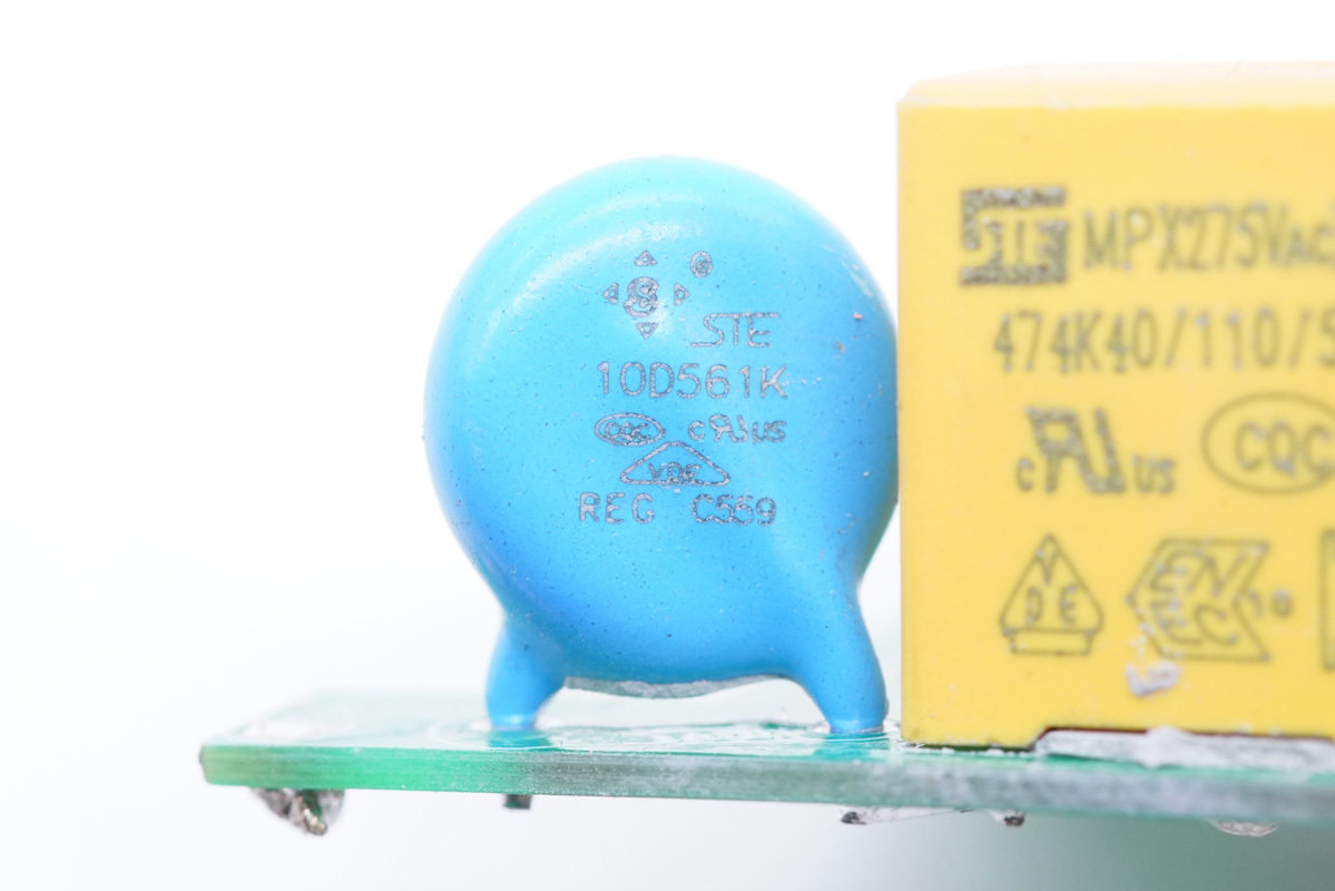

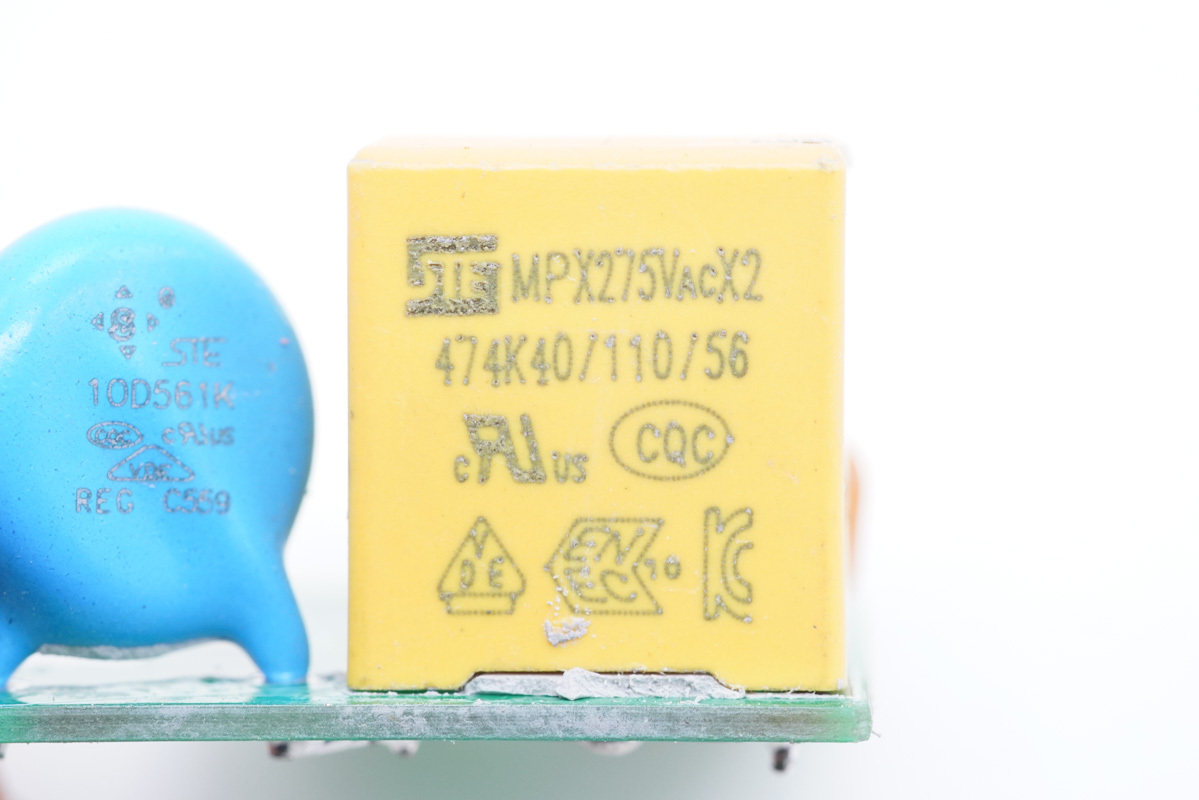

10D561K压敏电阻,来自STE松田电子。
旁边的安规X电容也是来自松田电子。

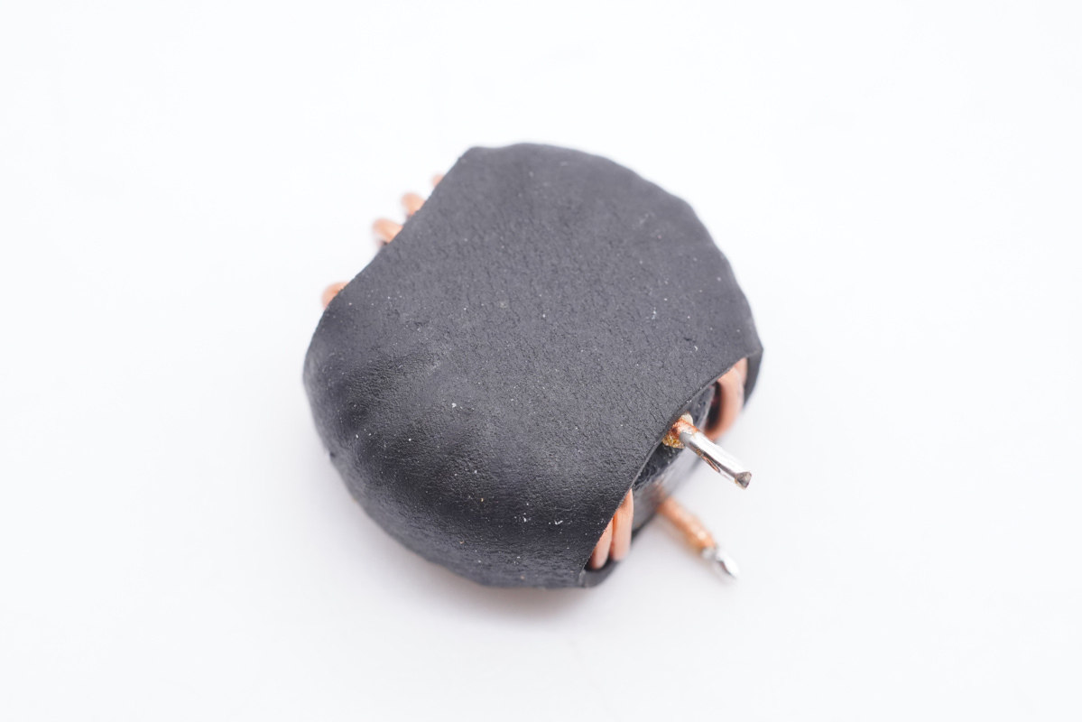

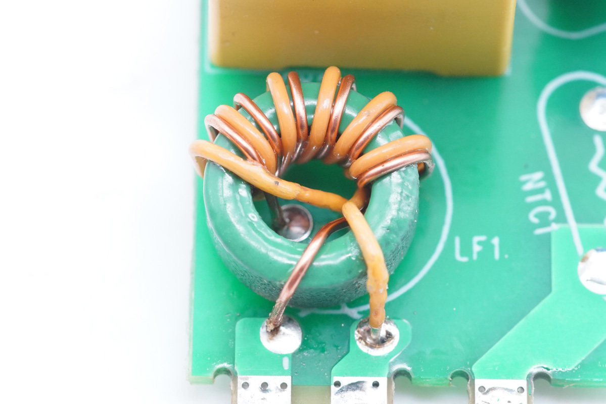

共模电感双线绕制。
另一颗共模电感扁平铜带绕制,两级设计用于滤除EMI干扰。

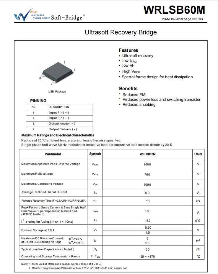

WRLSB80M整流桥来自深圳市沃尔德实业有限公司,这颗软桥通过较软的恢复曲线,比较平滑的关断特性,可以降低二极管结电容达到非常少的谐波振荡产生的效果。选用的LSB封装,拥有良好的散热特性,帮助中大瓦数适配器提升可靠性。
沃尔德 WRLSB60M 资料信息。

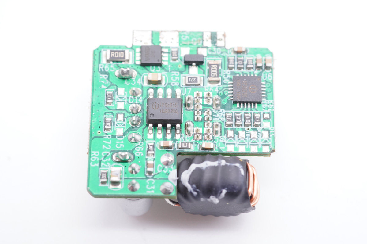

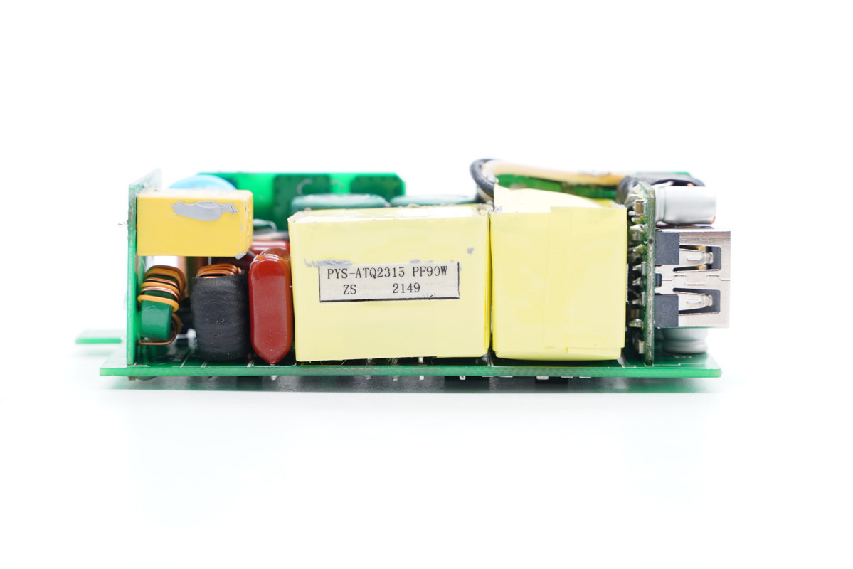

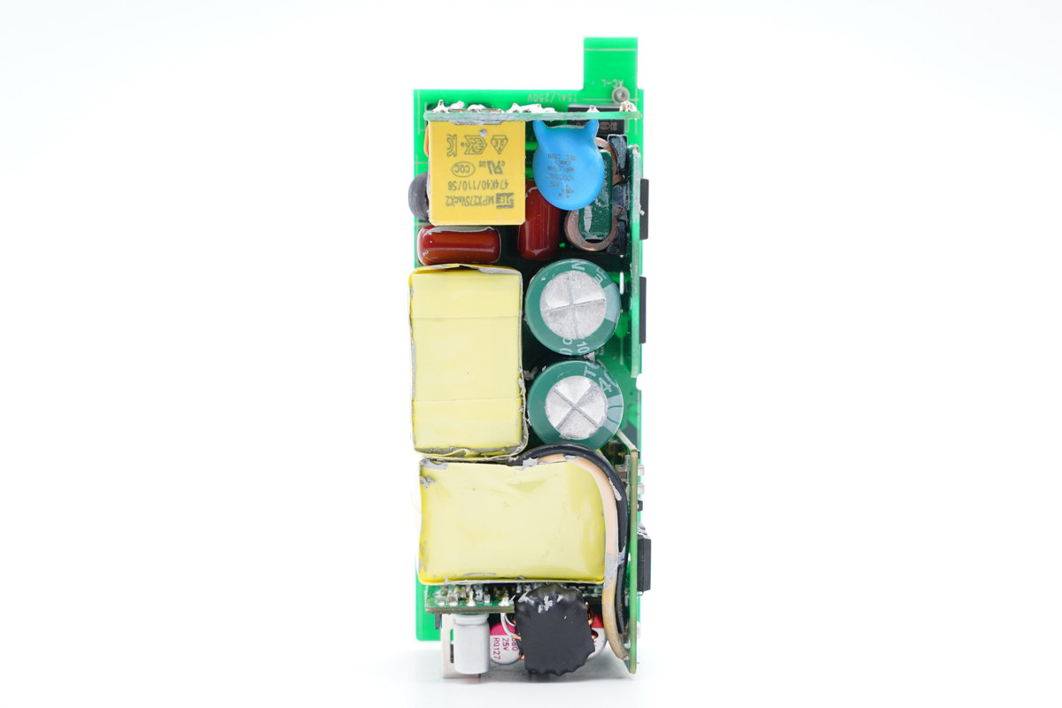

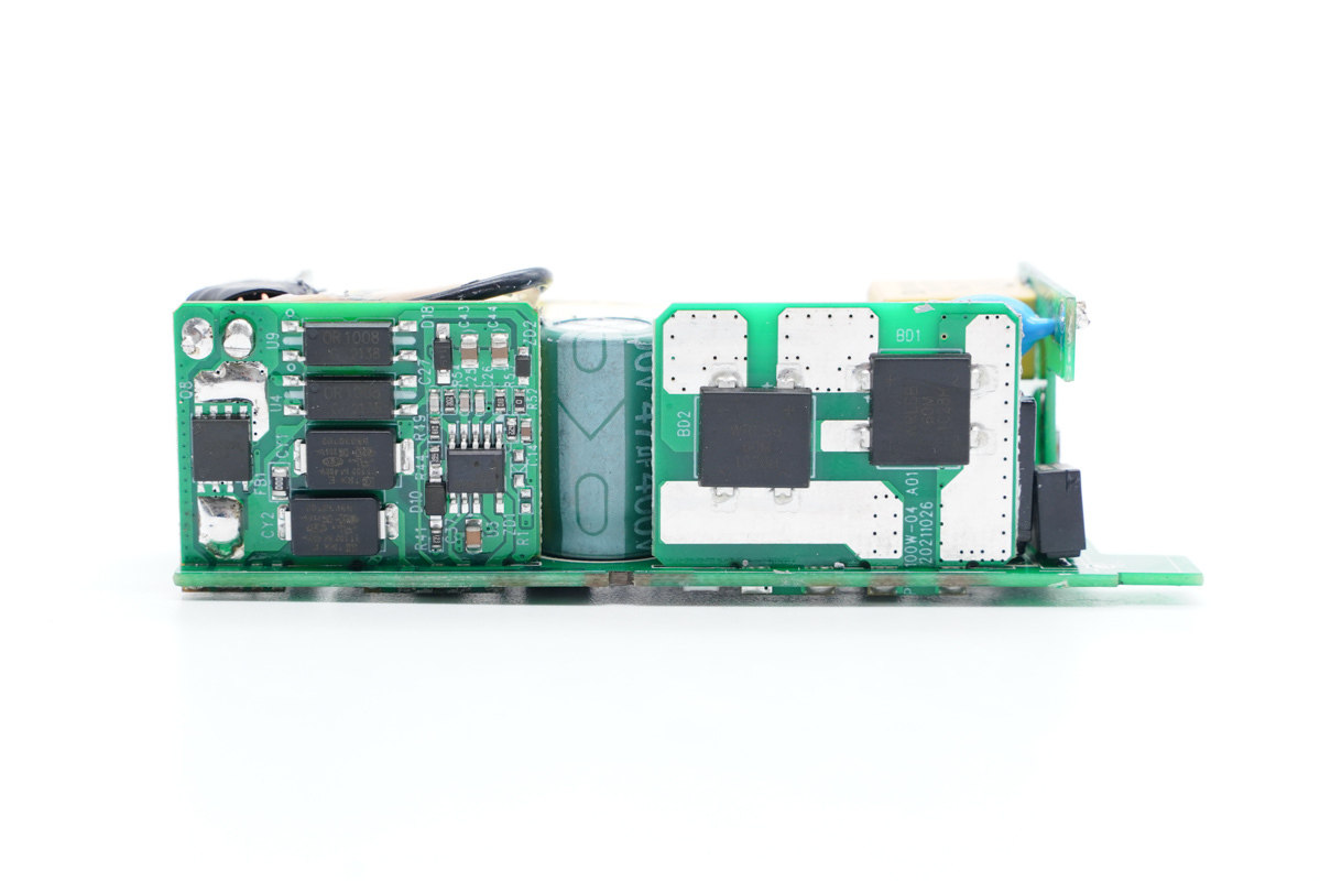

模块侧面一览,可以看到这一侧有滤波电感、电容、PFC升压电感以及变压器。
滤波电感外套绝缘管。

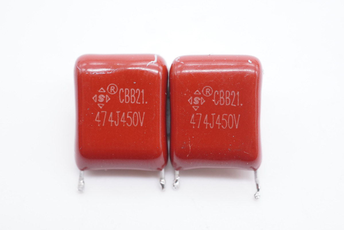

两颗CBB21薄膜滤波电容,474J450V。

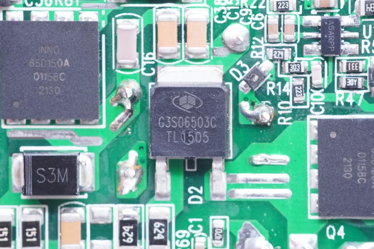

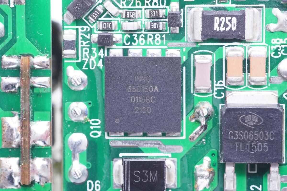

PFC升压控制器采用安森美NCP1622,是一颗临界导通型升压PFC控制器,将整流输出进行功率因数校正,为反激开关电源供电。

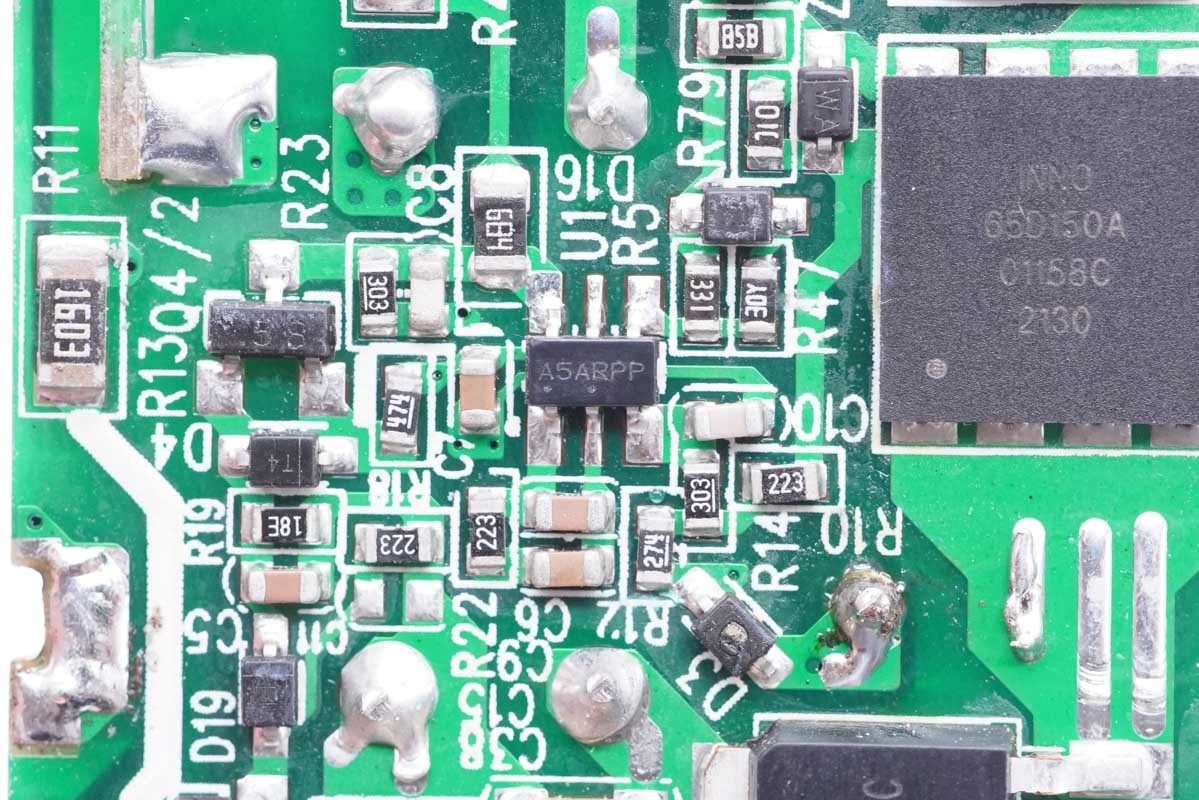

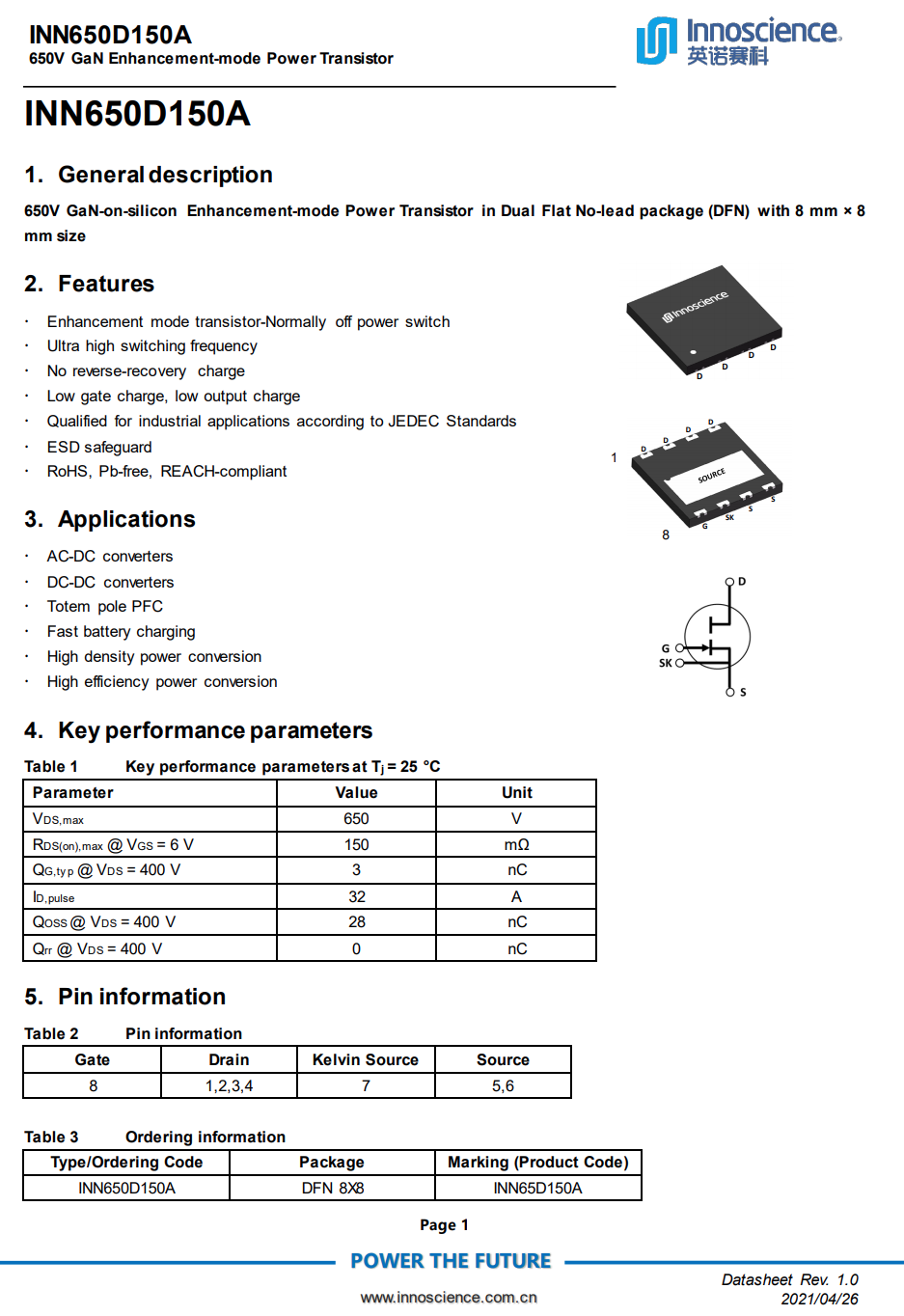

PFC升压开关管采用英诺赛科INN650D150A,这是一颗耐压650V的氮化镓高压单管,瞬态耐压750V,导阻150mΩ,采用DFN8*8封装。
INN650D150A支持超高开关频率,无反向恢复电荷,具有极低的栅极电荷和输出电荷,符合JEDEC标准的工业应用要求,内置ESD保护,符合RoHS、无铅、欧盟REACH法规。
充电头网拆解了解到,英诺赛科的氮化镓开关管还被SPRUCE 140W 3C1A无线充二合一充电座、安述240W氮化镓+碳化硅适配器、QCY 65W 2C1A氮化镓快充、联想小新100W双C口氮化镓快充、努比亚120W 2C1A三口氮化镓快充、红魔手机6 Pro标配120W PD氮化镓快充、REMAX 100W氮化镓充电器、摩米士100W 2A2C氮化镓快充、魅族65W氮化镓充电器等多款产品采用,芯片质量获得市场认可。
泰科天润G3S06503C碳化硅肖特基功率二极管,650V/3A,TO-252封装,用于PFC升压整流。

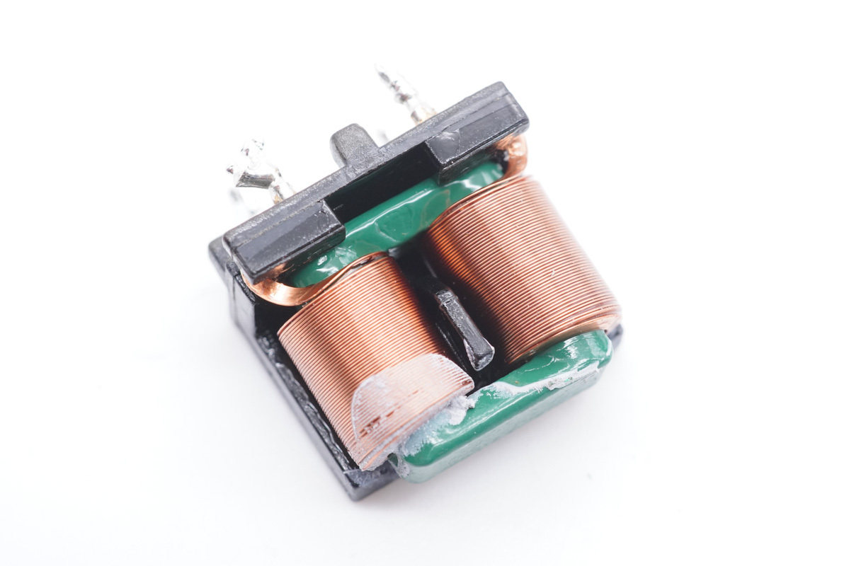

PFC升压电感来自鹏元晟。
另一侧中间设有高压滤波电解电容,左边还焊接整流桥小板。

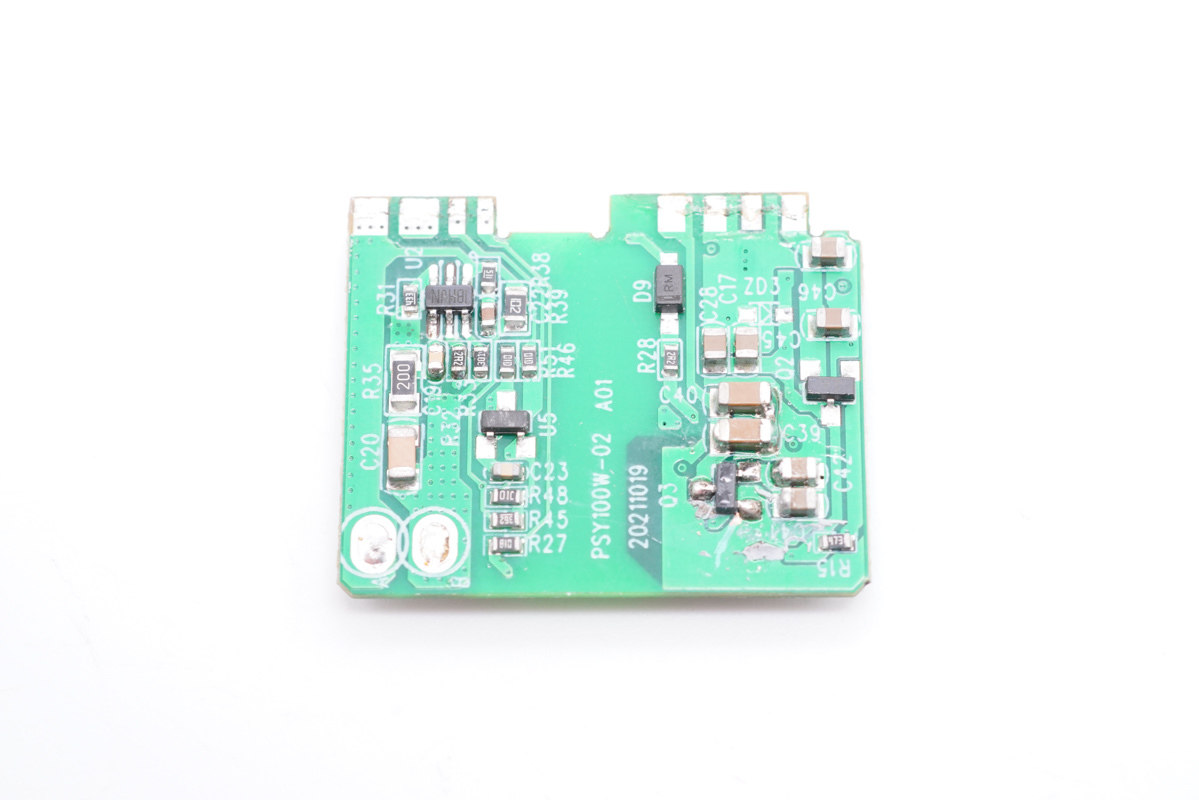

小板上设有开关电源主控芯片、光耦、贴片Y电容以及同步整流管。
小板另一面设有同步整流控制器,初级次级间做了分界设计。

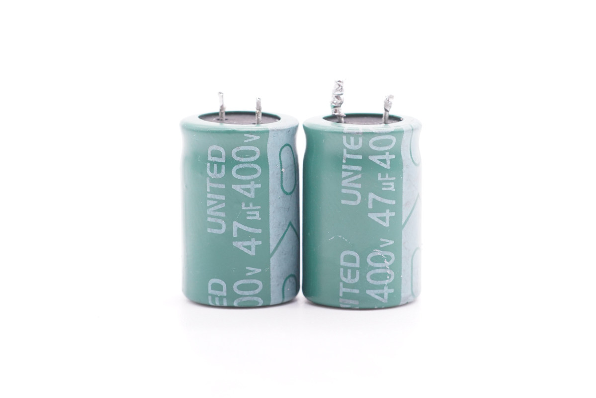

两颗高压滤波电解电容规格均为400V 47μF。

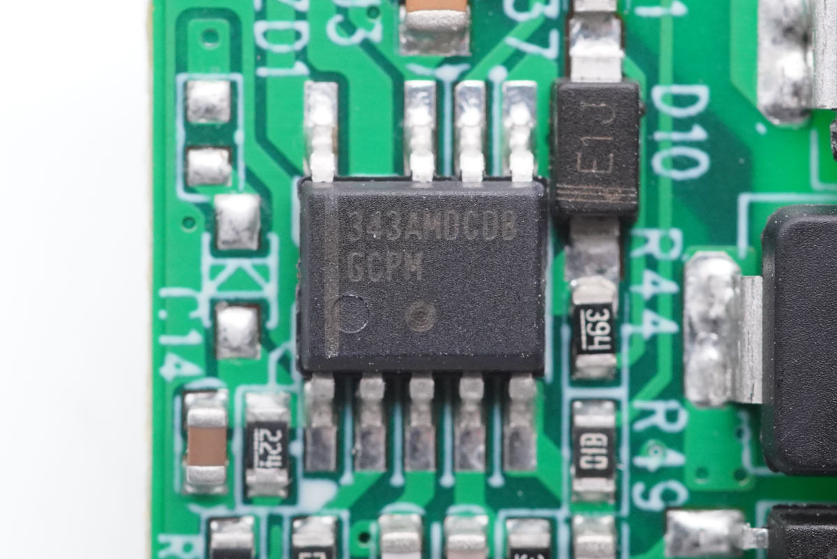

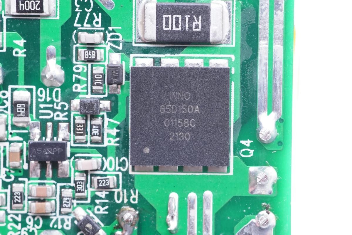

开关电源主控芯片为ON安森美NCP1343,这是一颗高集成、高精度、高频QR反激控制器,最小工作频率25kHz,支持9-28V宽范围Vcc供电,具有内部断电检测、过功率保护(OPP)等功能,SIOC-9封装。
初级开关MOS管也是采用英诺赛科INN650D150A。

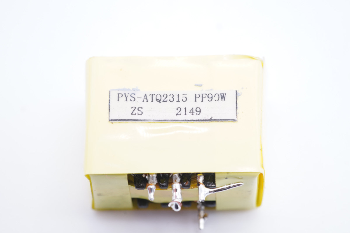

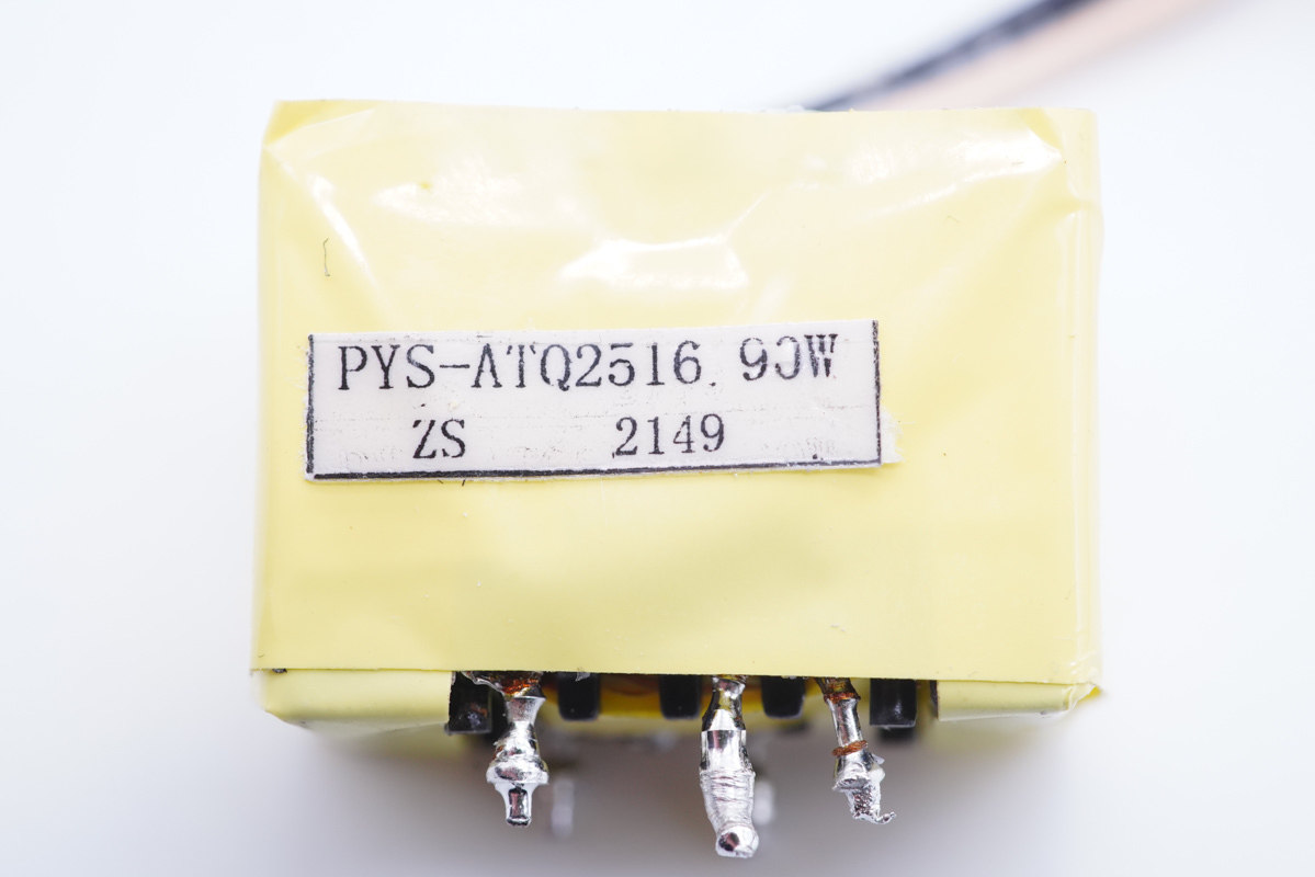

变压器特写,也是来自鹏元晟。
两颗OR 1008光耦特写,分别用于输出电压反馈和电路保护。

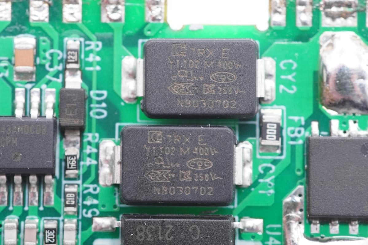

两颗贴片Y电容来自四川特锐祥科技股份有限公司,具有体积小、重量轻等特色,非常适合应用于氮化镓快充这类高密度电源产品中。

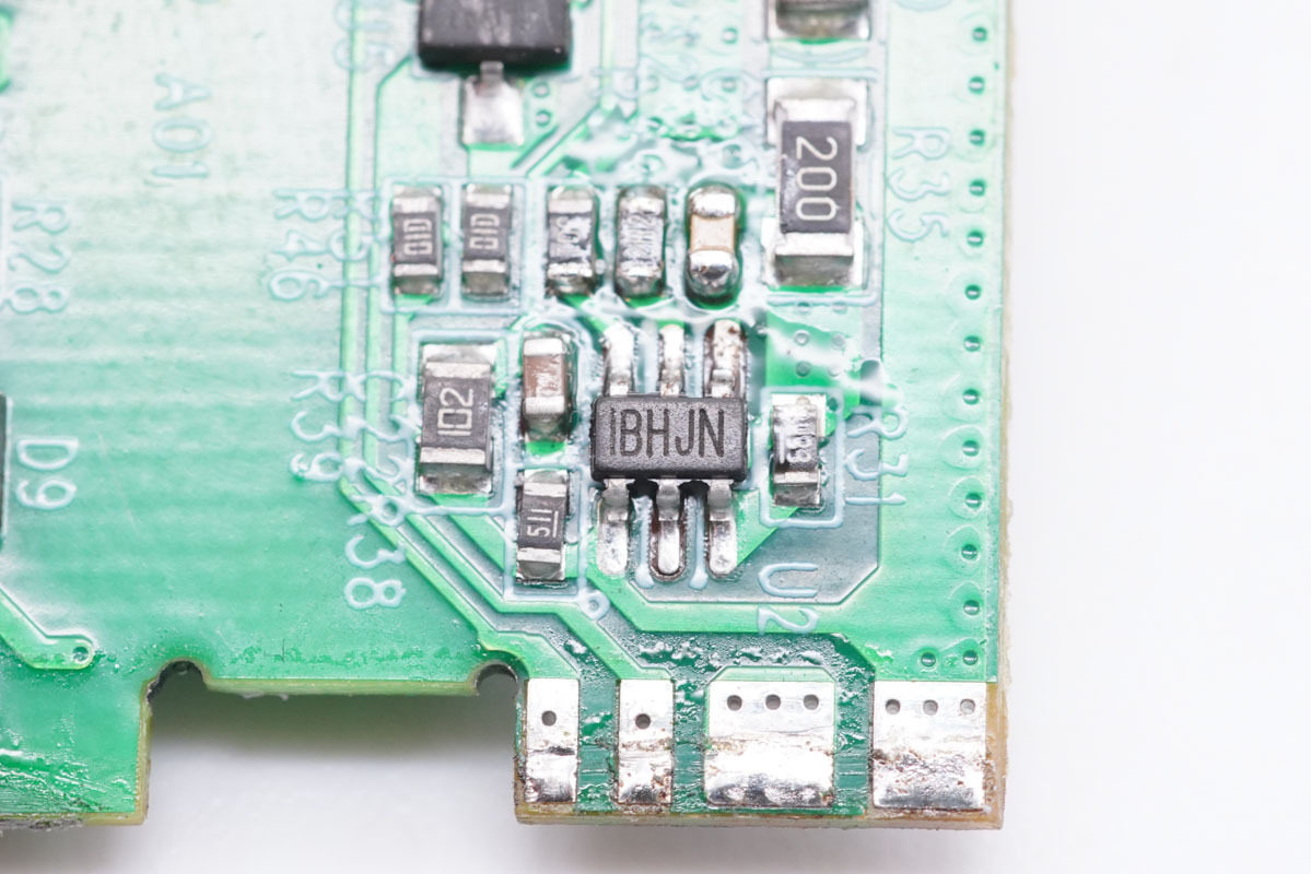

丝印IBHJN的同步整流控制器,MPS MP6908A,最高工作频率600KHz,支持DCM/CCM/QR准谐振工作模式,内置振铃检测防止DCM和QR运行下误开通,支持逻辑电压和标准电压同步整流管。

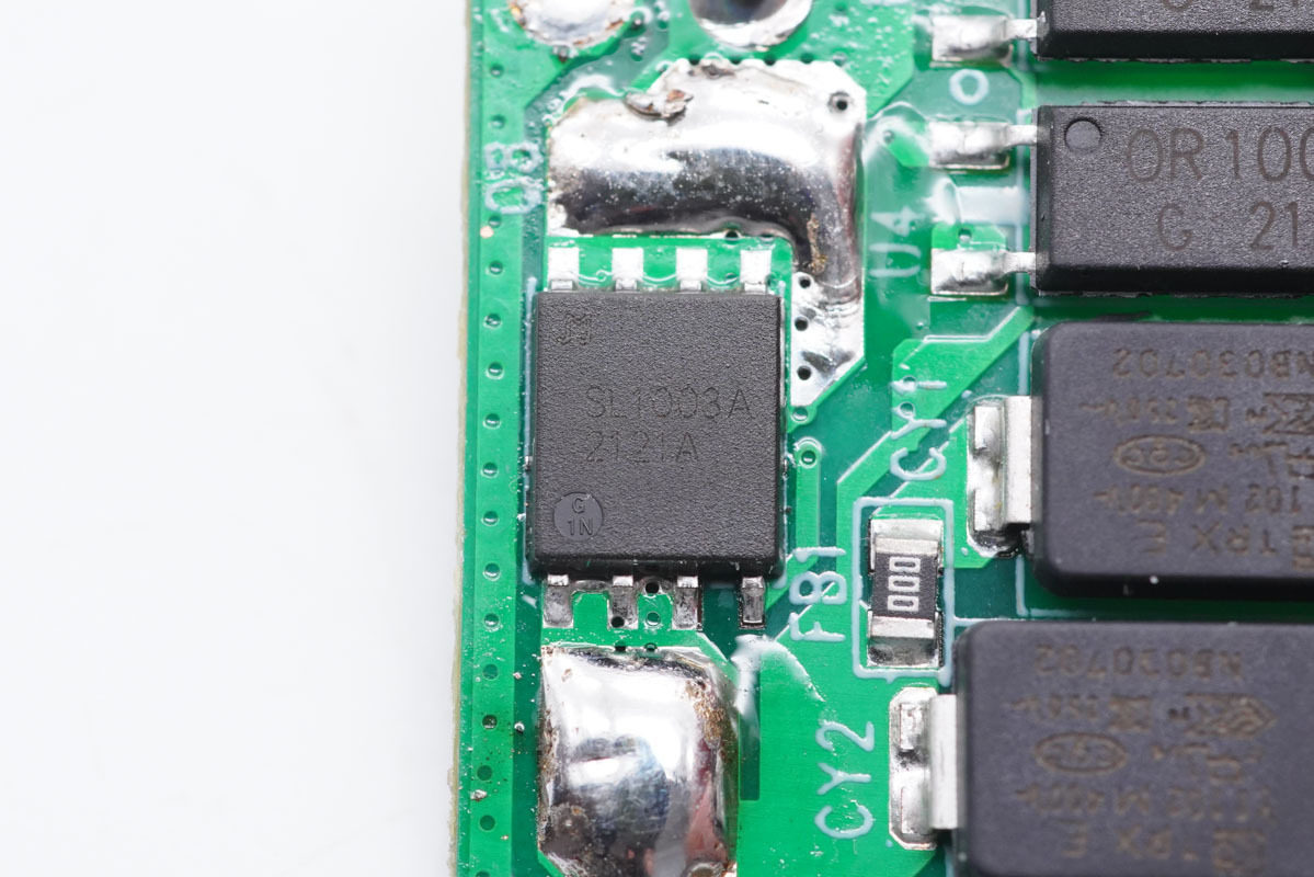

同步整流管来自捷捷微,JMSL1003AG,耐压100V,导阻2.8mΩ,PDFN5*6封装。

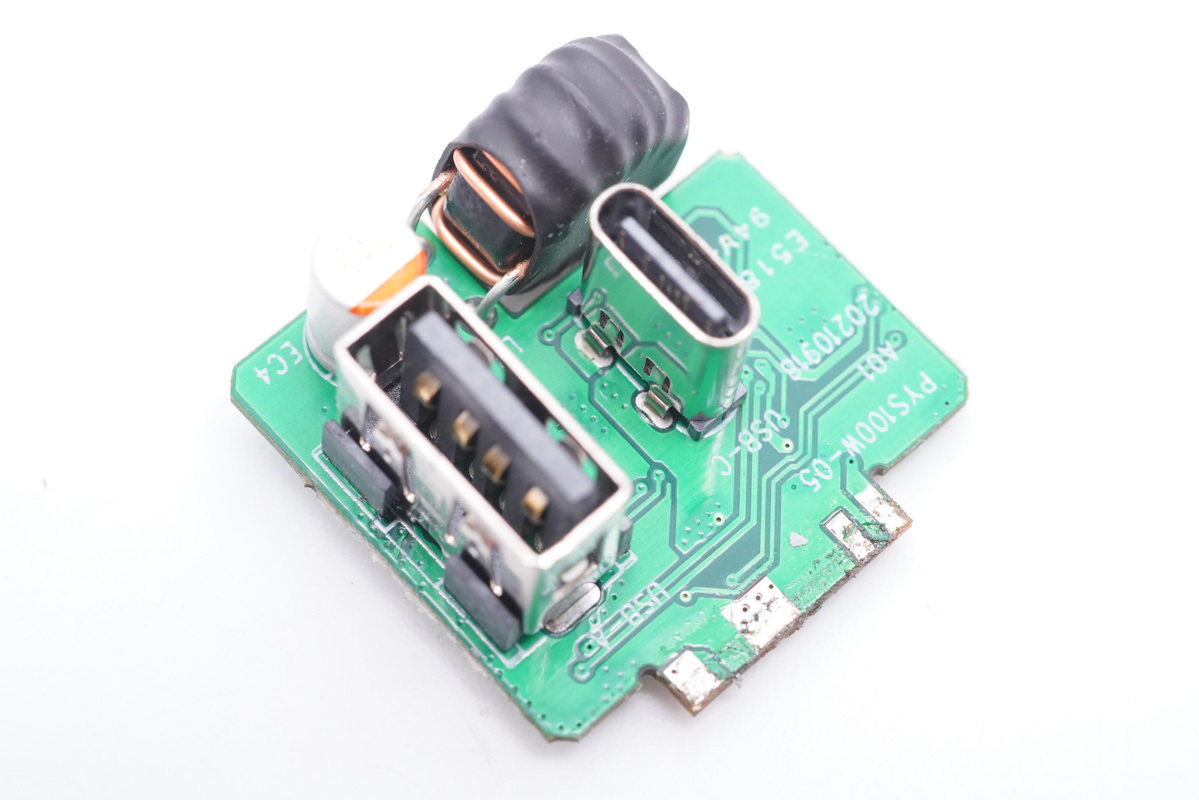

输出端一览,主板上设有两颗输出滤波固态电容。
两个USB母座焊接在输出端小板上,小板上还设有二次降压电路,用于USB-A口二次降压输出。
小板设有两颗协议IC以及一颗MOS管。

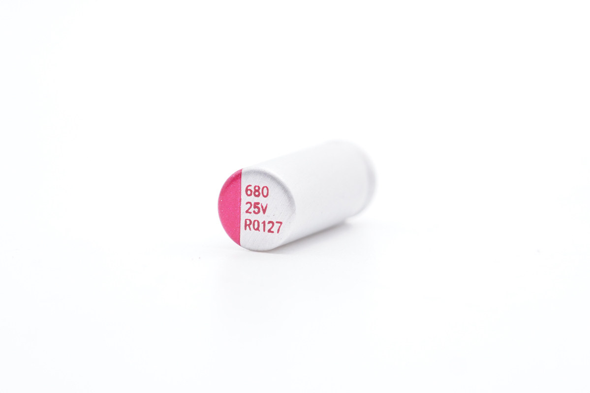

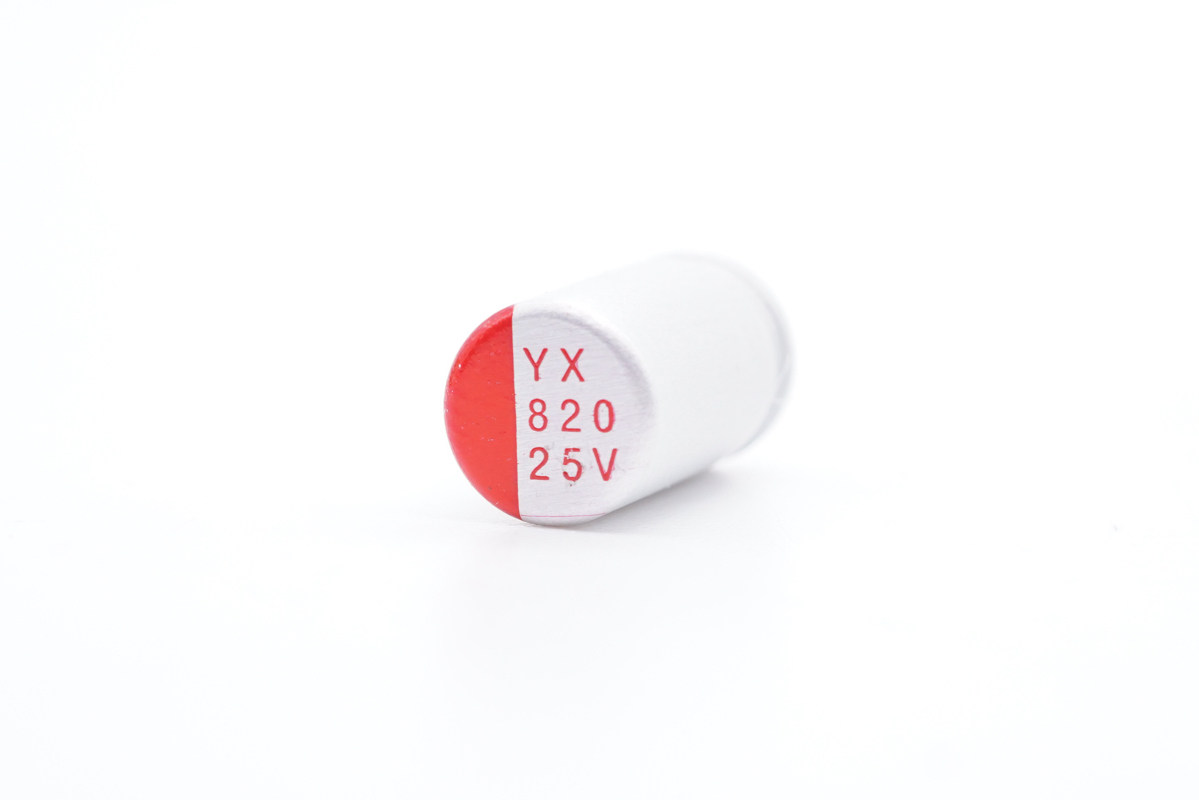

输出滤波固态电容来自福建云星电子,规格为25V 820μF。
另一颗规格为25V 680μF。

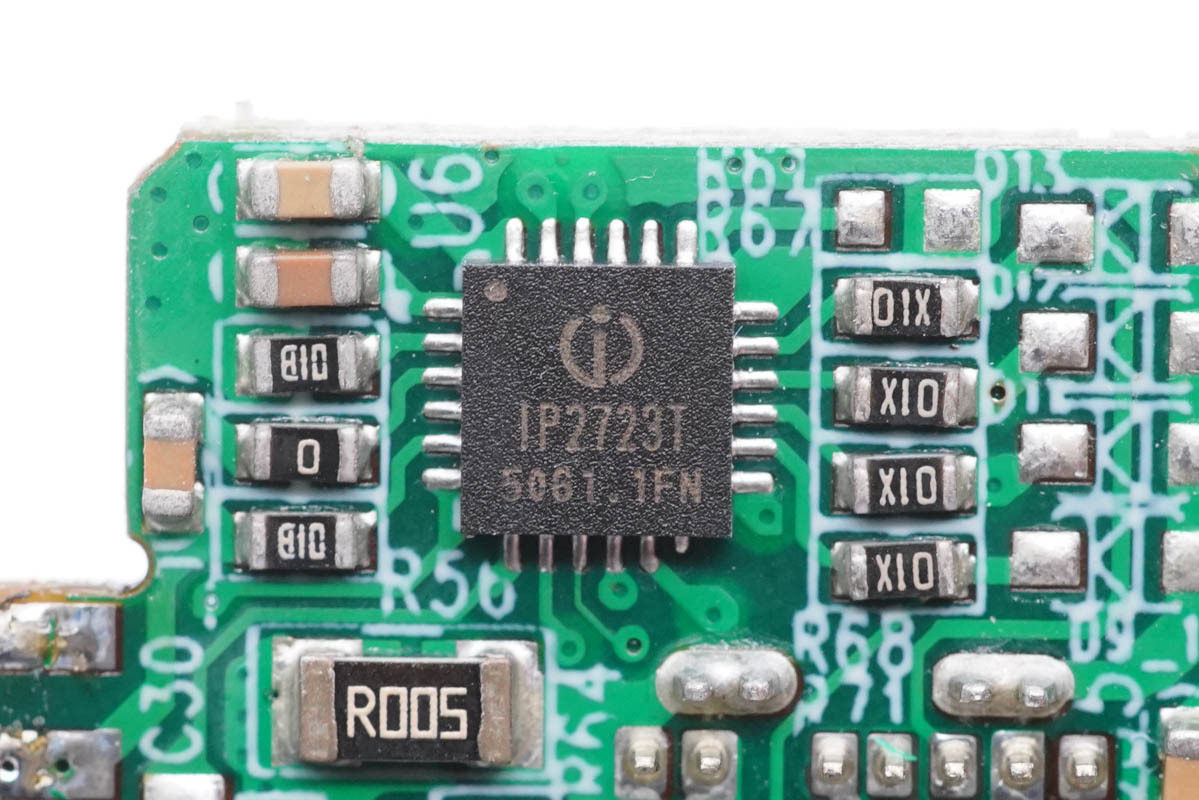

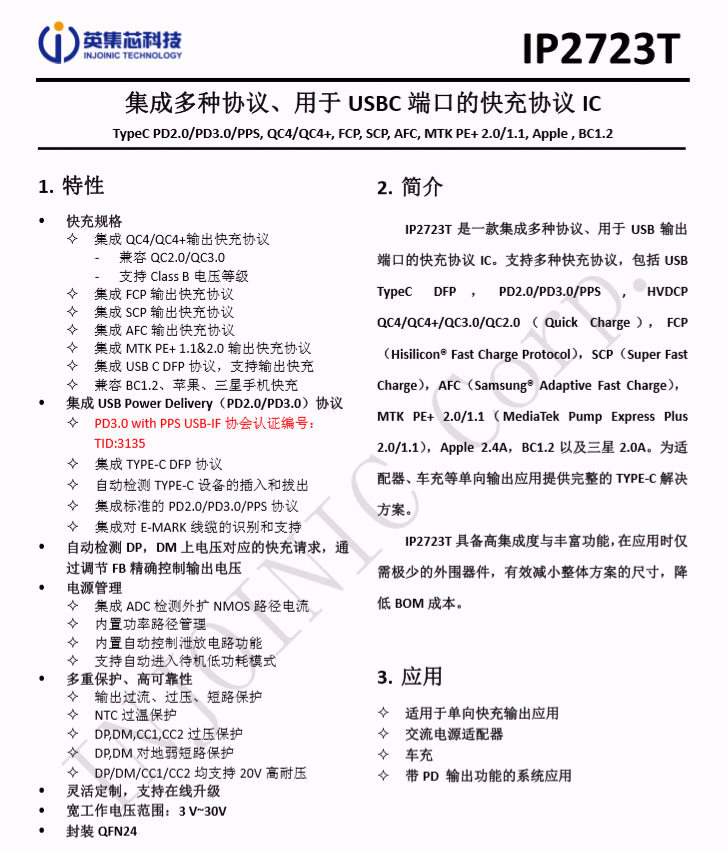

USB-C口协议芯片采用英集芯IP2723T,该芯片已通过USB IF协会PD3.0 PPS认证,TID:3135,是一款集成多种协议、用于USB输出端口的快充协议IC。支持多种快充协议,包括USB TypeC DFP、PD2.0/3.0、PPS 、HVDCP QC4、QC4+、QC3.0/2.0、FCP、SCP、AFC、MTK PE+ 2.0/1.1、Apple 2.4A、BC1.2以及三星2.0A。
可为适配器、车充等单向输出应用提供完整的TYPE-C解决方案。此外IP2723T具备高集成度与丰富功能,在应用时仅需极少的外围器件,有效减小整体方案的尺寸,降低BOM成本。
英集芯IP2723T资料信息。
充电头网拆解了解到,英集芯IP2723T已被闪魔、摩米士、REMAX、麦多多、华科隆等多个品牌20W充电器采用,同时还被摩米士65W 2C1A氮化镓快充充电器、努比亚65W USB PD氮化镓充电器、努比亚1A1C 45W氘锋氮化镓快速充电器等氮化镓充电器使用,此外英集芯快充芯片还可用于车充、移动电源、适配器等各种充电领域,并被小米、京东京造、华为、三星、特斯拉等知名品牌的百余款产品采用。

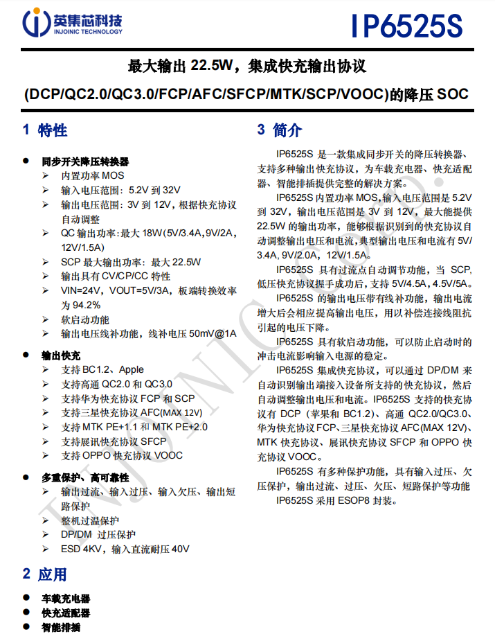

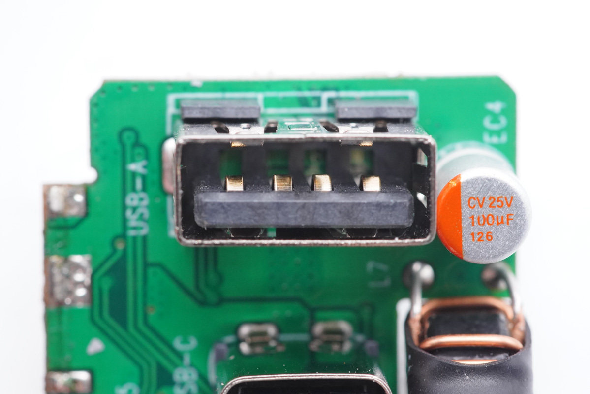

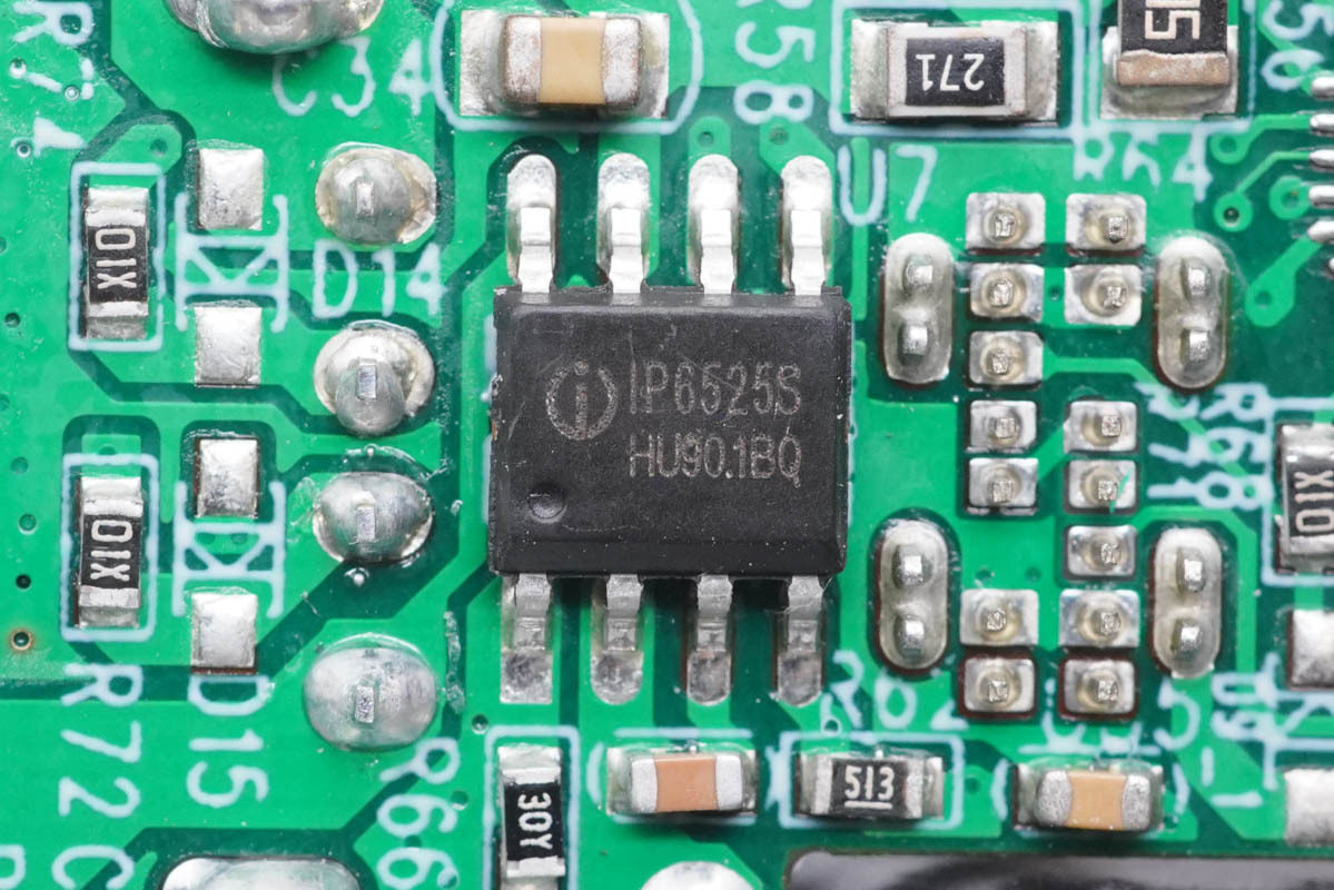

USB-A口降压协议IC采用英集芯IP6525S。这是一款集成同步开关的降压转换器、 支持QC2.0/3.0、FCP、AFC、SFCP、MTK、SCP、VOOC多种输出快充协议,为车载充电器、快充适配器、智能排插提供完整的解决方案。
IP6525S内置功率MOS,支持5.2-32V宽范围电压输入以及3-12V输出,最大能提供 22.5W 的输出功率,能够根据识别到的快充协议自 动调整输出电压和电流,典型输出电压和电流有5V3.4A、9V2.0A、12V1.5A。
IP6525S具有过流点自动调节功能;具有软启动功能,可以防止启动时的冲击电流影响输入电源的稳定;有多种保护功能,具有输入过压、欠压保护,输出过流、过压、欠压、短路保护等功能,采用ESOP8封装。

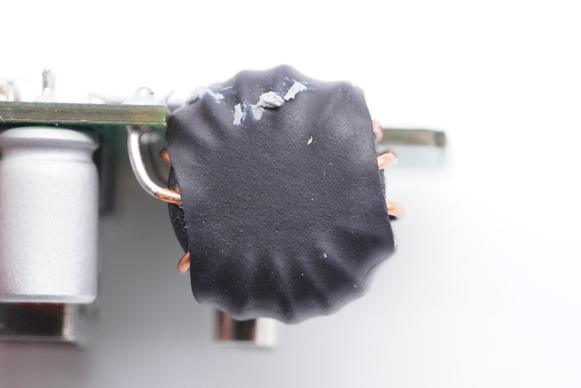

降压电感特写,外套绝缘管。

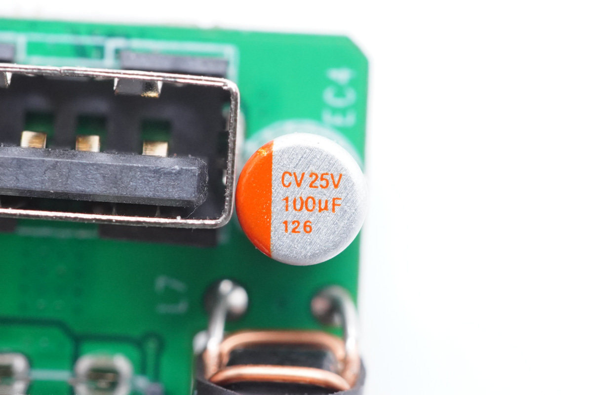

降压输出滤波固态电容规格为25V 100μF。

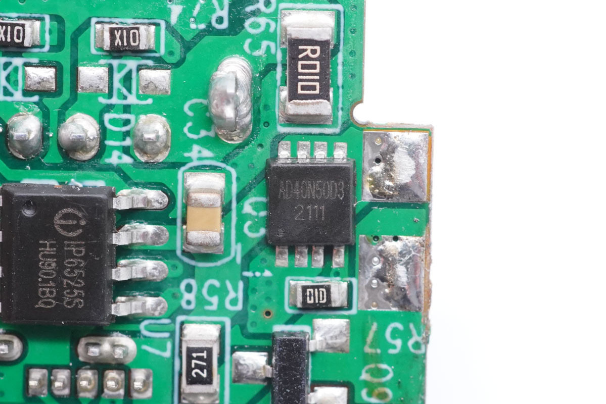

输出VBUS开关管采用砹德曼AD40N50D3,NMOS管,耐压40V,导阻4.5mΩ。

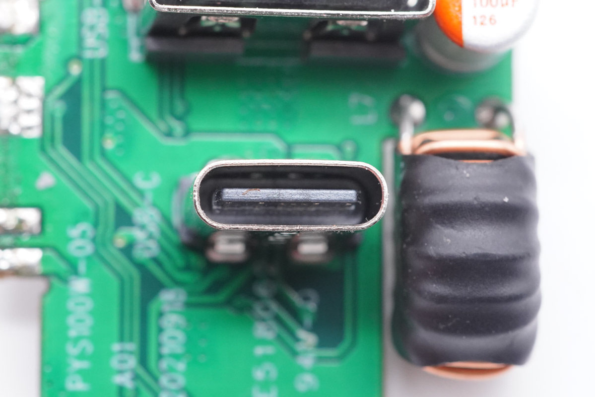

USB-C母座特写。
