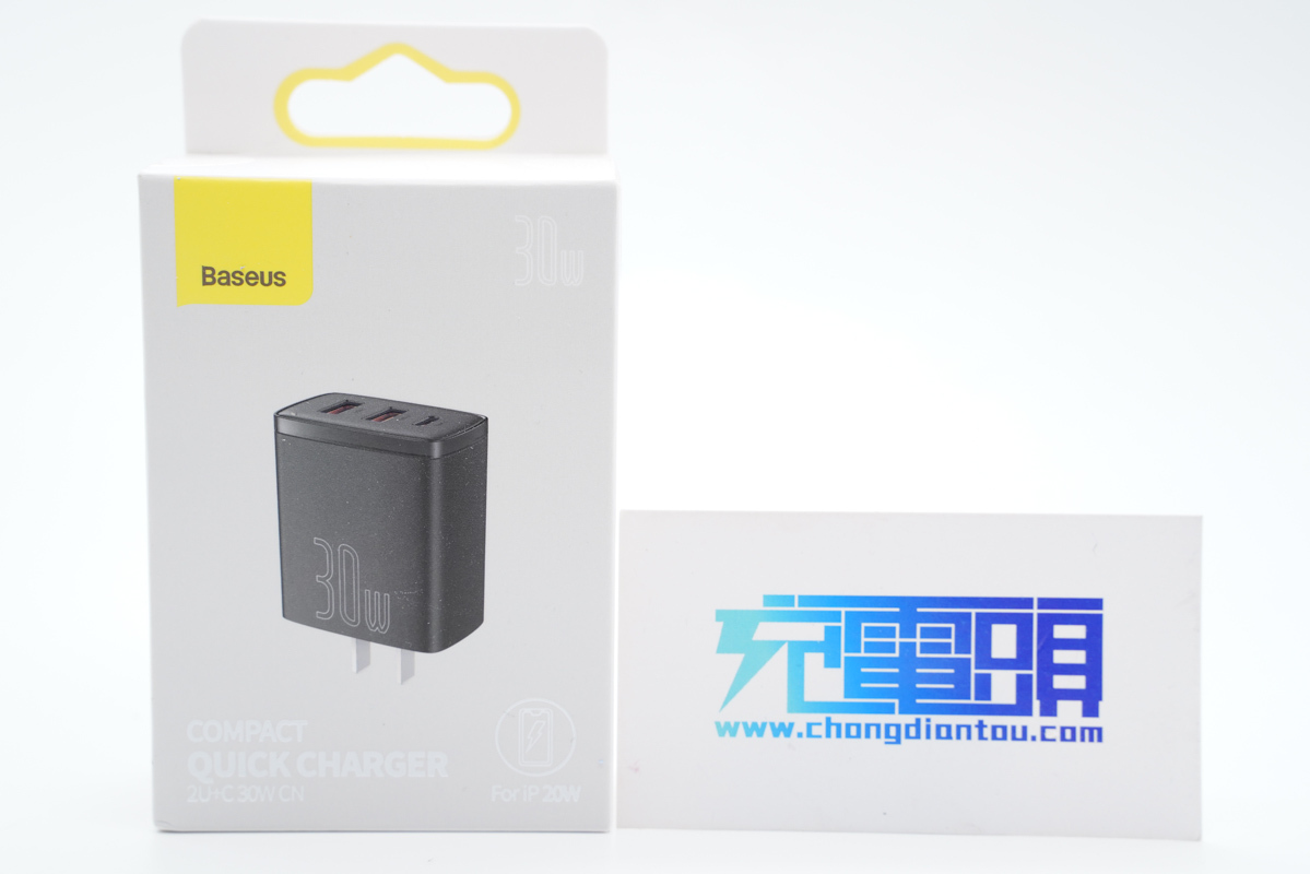

包装盒全纸质设计,正面左上角设有Baseus品牌,中心是充电器外观图,下方印有产品名称和For iP 20W卖点。
背面是产品使用场景图以及厂商的基本信息介绍。
侧面印有产品参数。

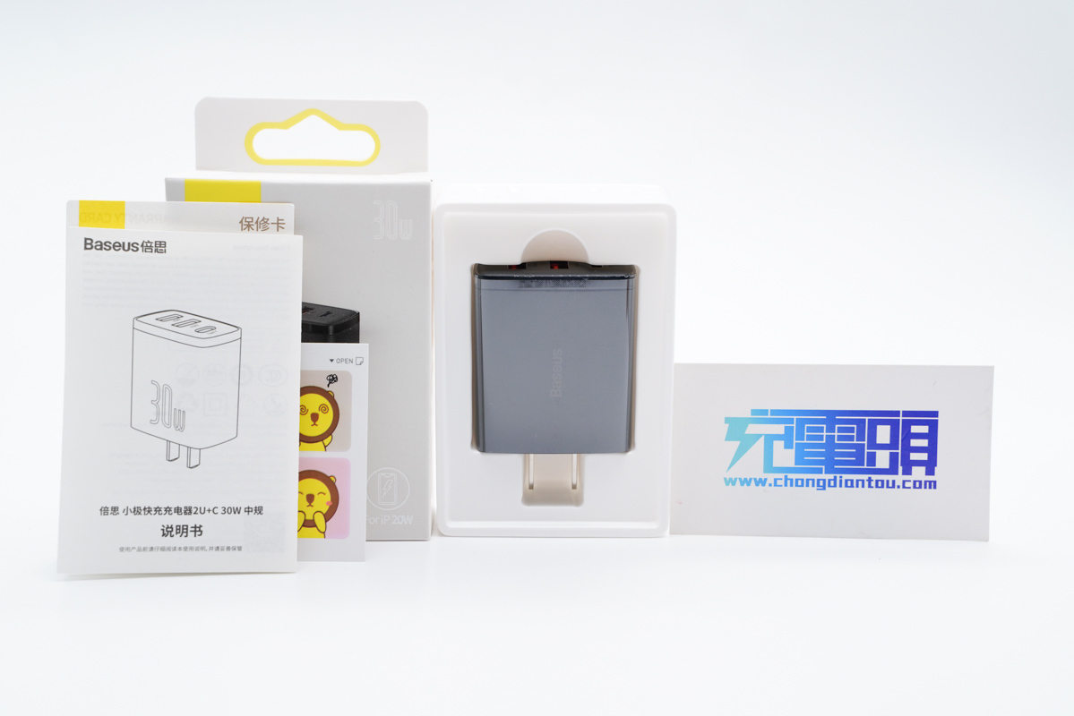

包装内含充电器、使用说明书、保修卡和卡通贴纸。

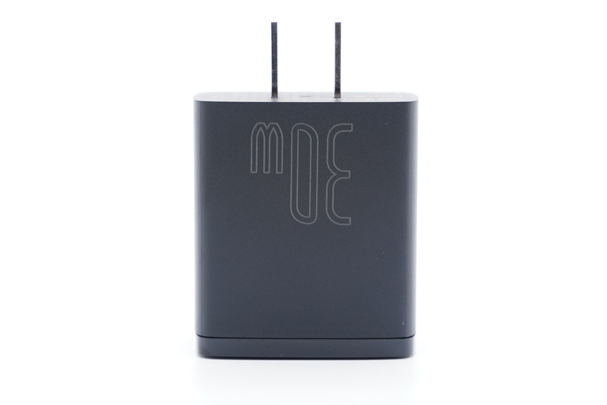

背面印有30W字样,表明充电器最大支持30W快充。

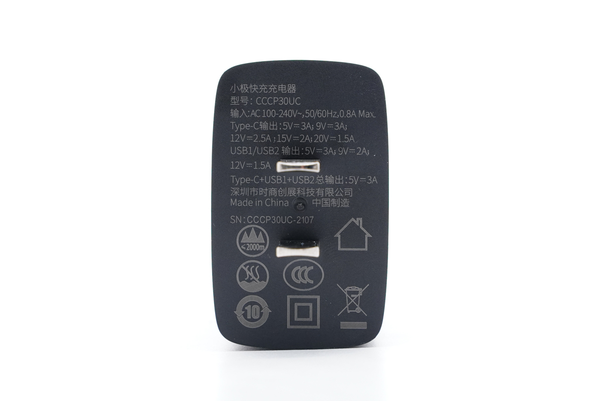

输入端外壳上标注有充电器参数信息
型号:CCCP30UC
输入:100-240V~50/60HZ 0.8A
输出:
USB-C:5V3A、9V3A、12V2.5A、15V2A、20V1.5A
USB1/2:5V3A、9V2A、12V1.5A
C+A1+A2:5V3A
产品已经通过了CCC认证。

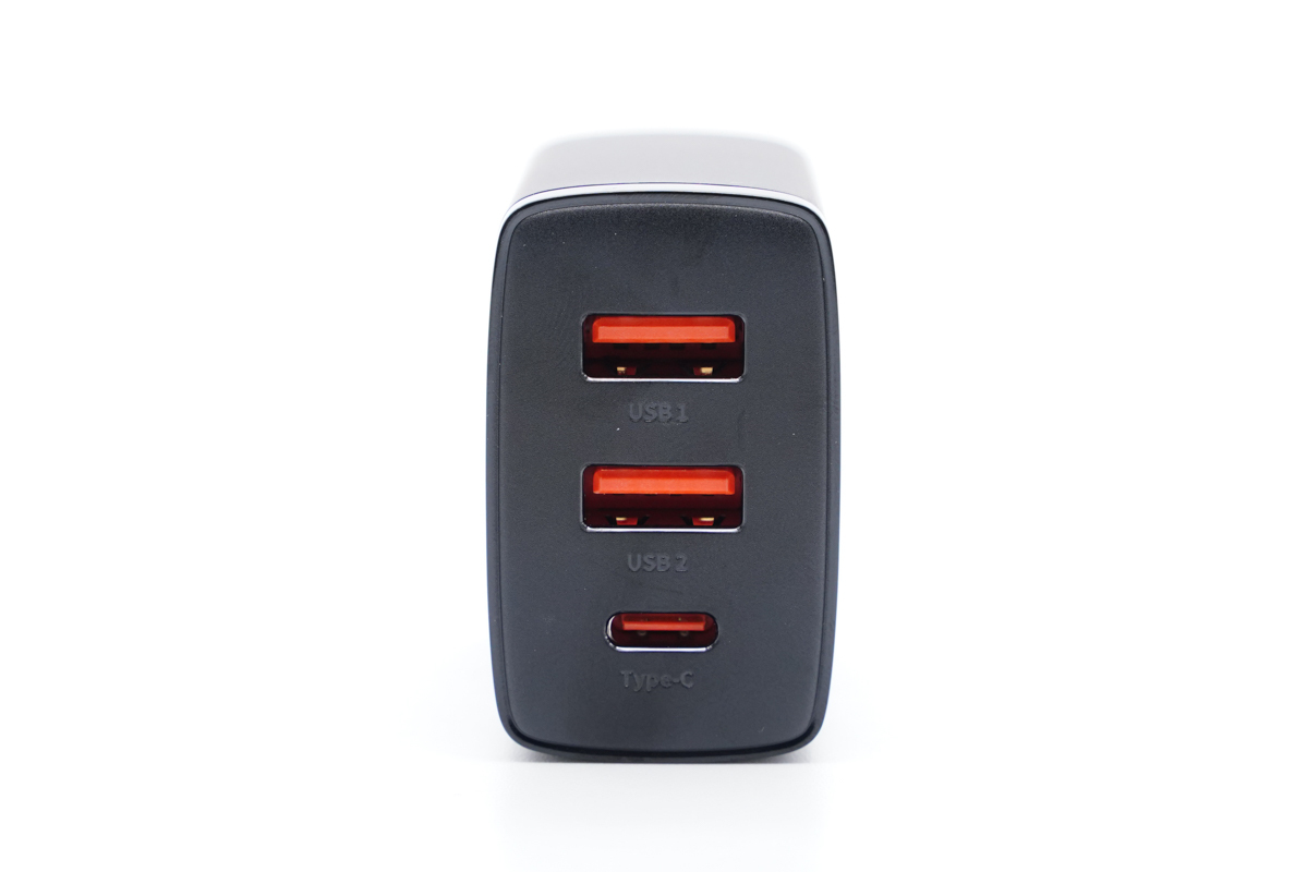

顶面配有2A1C三个接口,均采用橘红色胶芯,接口旁还印有区别标识。

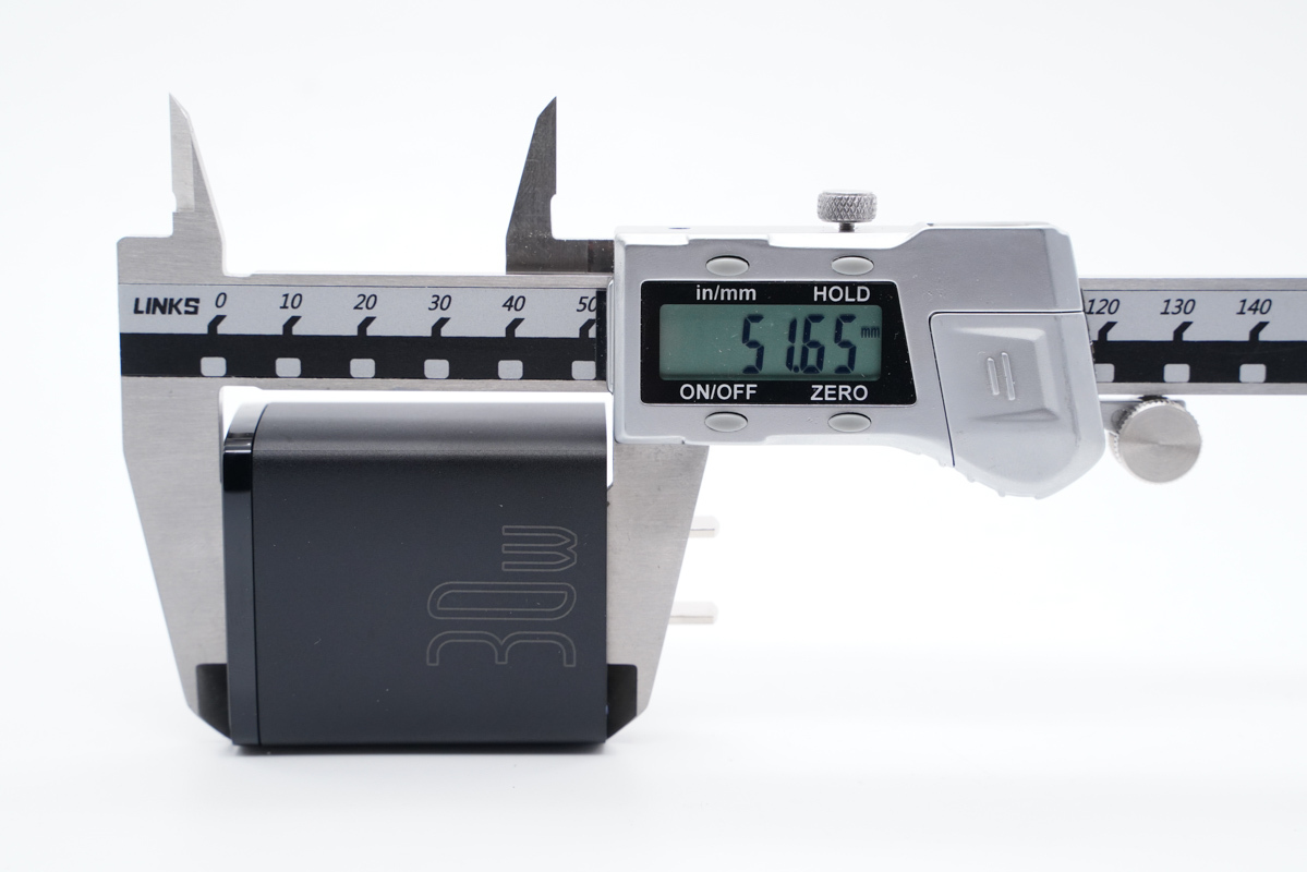

实测充电器机身高度为51.65mm。
宽度为45.63mm。
厚度为27.83mm。

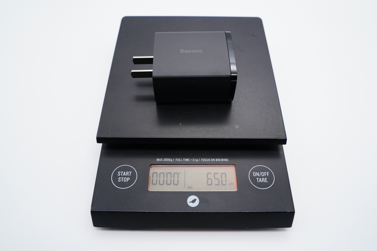

净重约为65g。

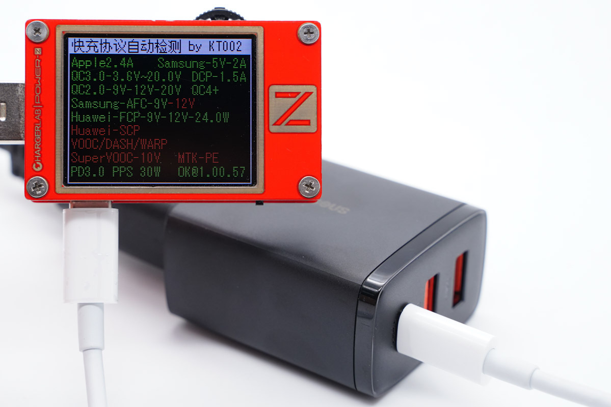

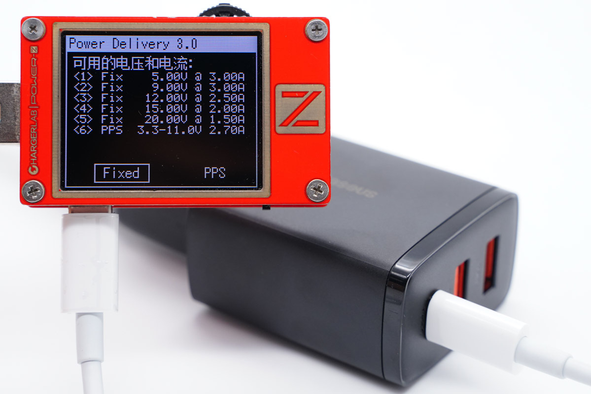

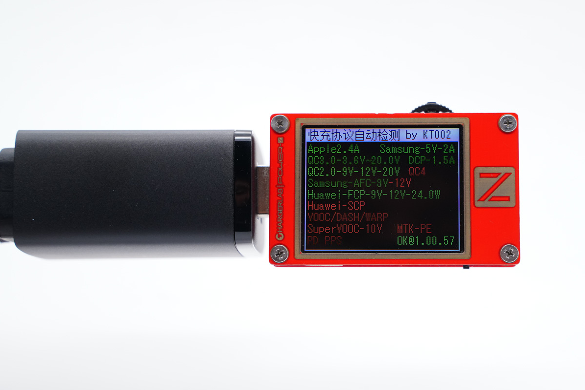

使用ChargerLAB POWER-Z KT002测得USB-C口支持Apple 2.4A、Samsung 5V2A、DCP协议,以及QC2.0/3.0、AFC、FCP、PD3.0、PPS快充协议。
此外PDO报文显示C口还具备5V3A、9V3A、12V2.5A、15V2A、20V1.5A五组固定电压档位,以及3.3-11V2.7A一组PPS电压档位。
另外测得USB-A1口支持QC2.0/3.0、AFC和FCP快充协议。
测得A2口兼容协议和A1口的完全相同,支持单口盲插使用。

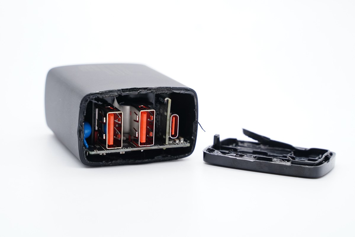

将顶部外壳拆开。

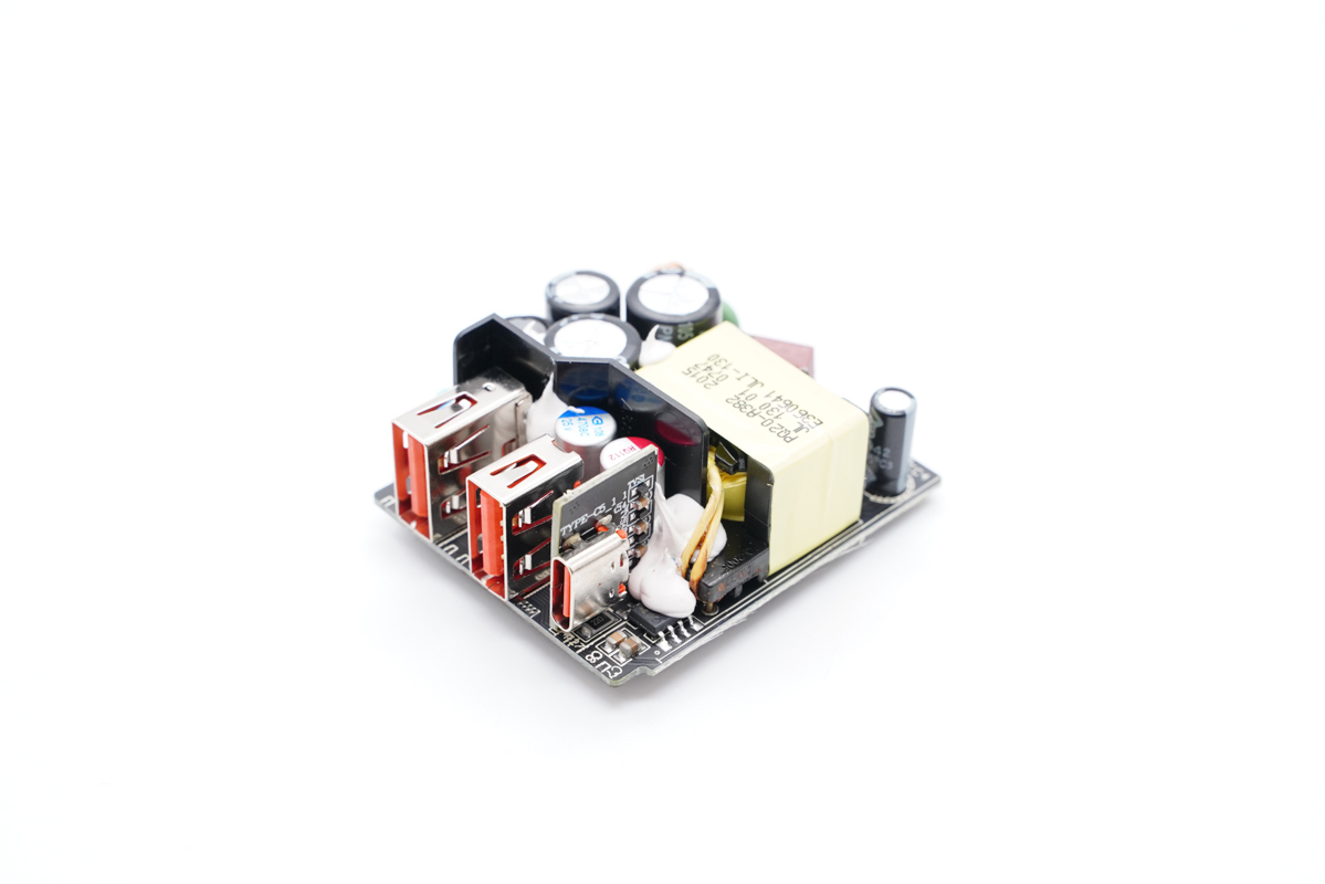

取出充电器模块。
测得模块长度为47.68mm。
宽度为40.6mm。
厚度为19.06mm。

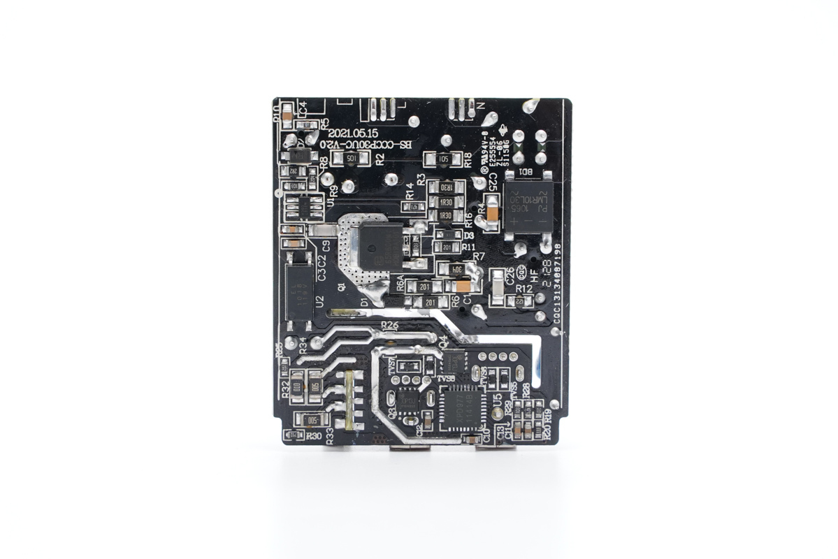

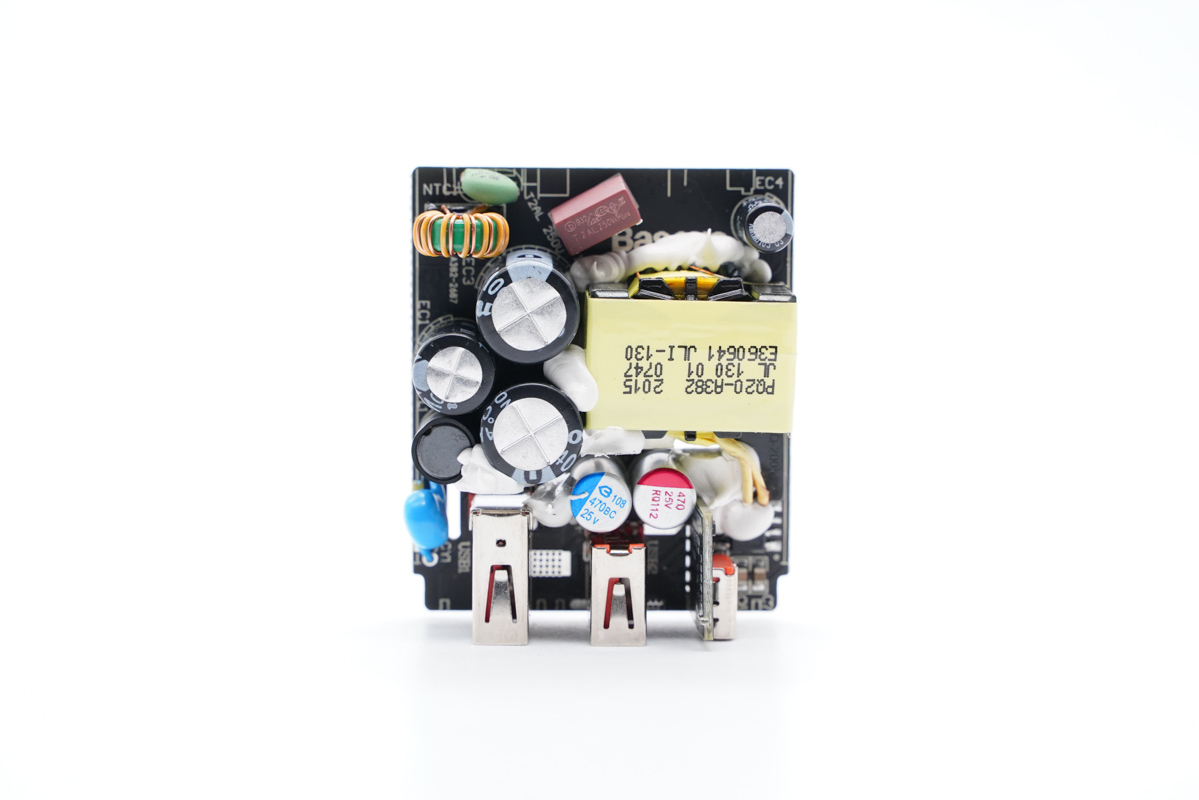

PCB板正面一览,电容、变压器等器件打胶加固。
板子背面一览,设有整流桥、初级开关MOS管、协议芯片等器件。

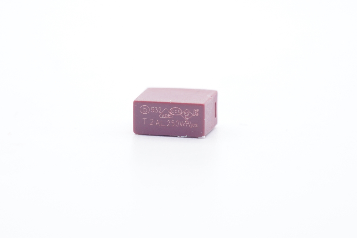

延时保险丝规格为2A 250V。

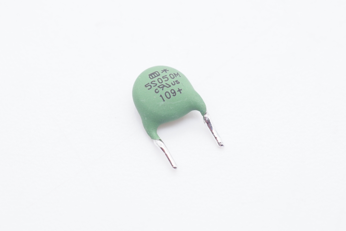

NTC浪涌抑制电阻用于抑制上电浪涌电流。

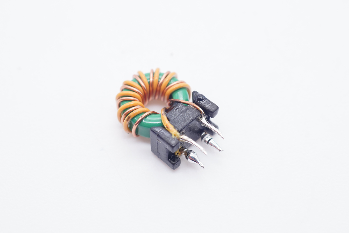

共模电感双线绕制,滤除EMI干扰。

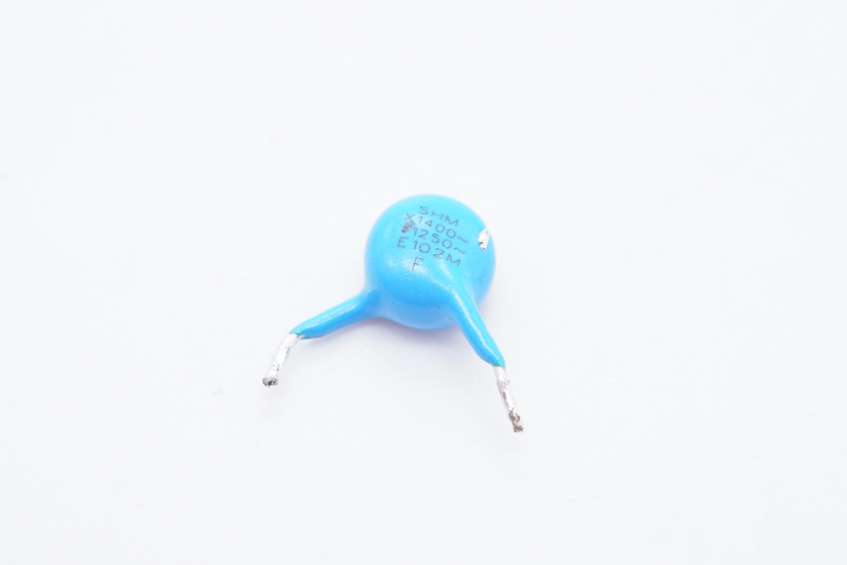

侧面设有工字电感、高压滤波电解电容以及Y电容。
工字电感特写,外套绝缘管保护。
三颗高压滤波电解电容来自Acon中元,规格分别是400V 22μF和400V 15μF。

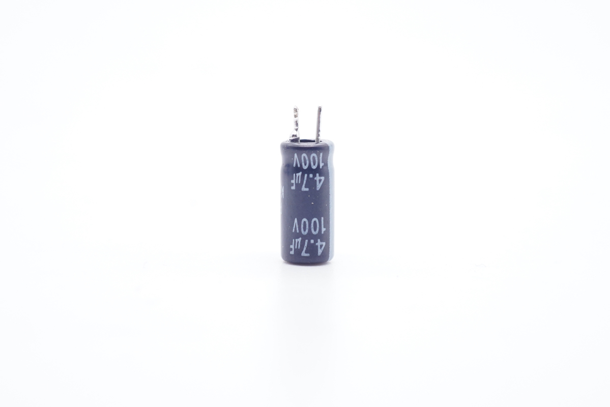

另一侧设有主控芯片供电电容以及变压器。
主控芯片供电电容特写,规格为100V 4.7μF。

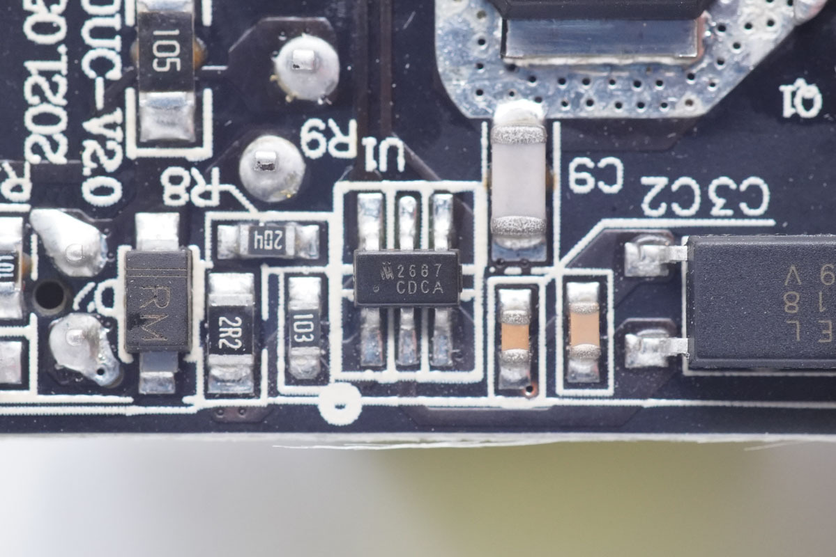

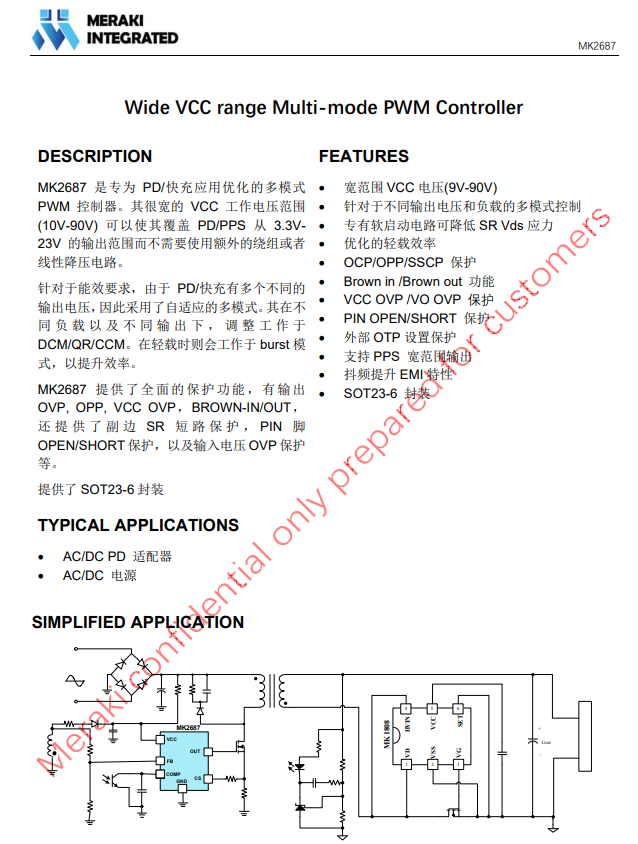

充电器主控芯片采用茂睿芯MK2687。据充电头网了解,MK2687是茂睿芯在去年秋季PD展会上首发的一颗PD专用PWM芯片,其110V Vcc耐压优化PD辅助供电设计,支持USB PD PPS 3.3V-20V的输出变化过程,无需额外的稳压电路。
MK2687自主专利技术,能够显著降低开机时原副边功率管的电压尖峰,提高系统可靠性;MK2687是一款集成了多模式(CCM/DCM/QR)工作方式的PWM  IC,多段式的频率曲线,有效提高系统效率。芯片推出半年来已经在多个客户实现量产。
MK2687提供了全面的保护功能,有输出OVP, OPP, VCC OVP,BROWN-IN/OUT, 还提供了副边SR短路保护, PIN脚OPEN/SHORT保护,以及输入电压OVP保护等。提供了SOT23-6封装。

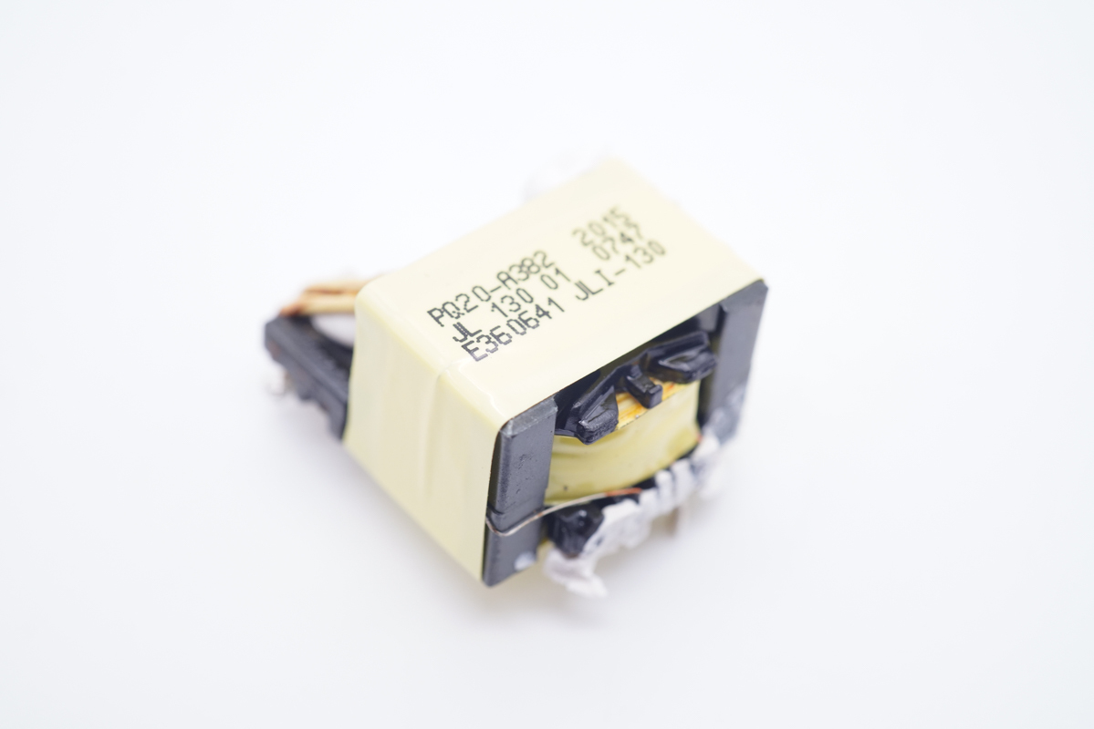

变压器特写。

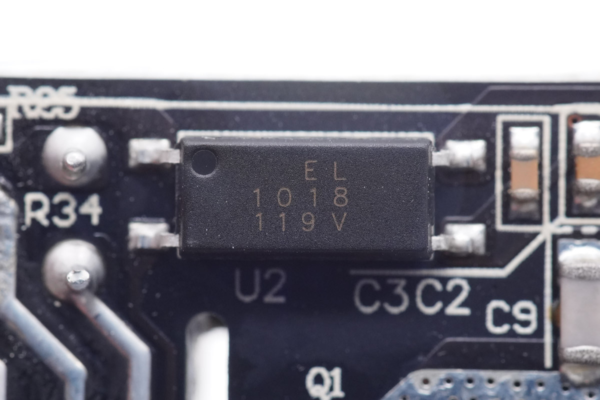

EL 1018光耦,用于初级次级通信,反馈输出电压。
Y电容特写。

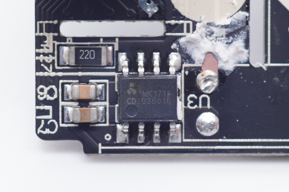

同步整流芯片特写,丝印MK1718。

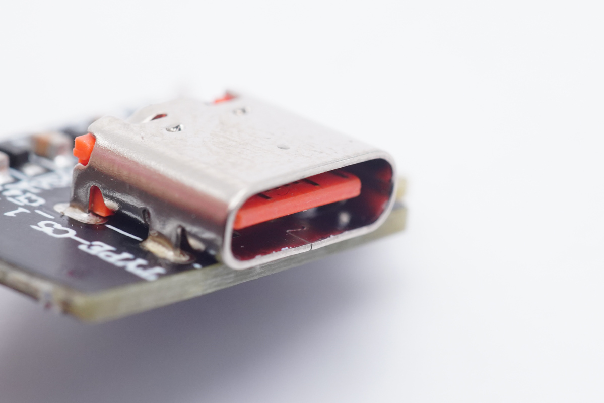

输出端一览,USB-C母座焊接在小板上。

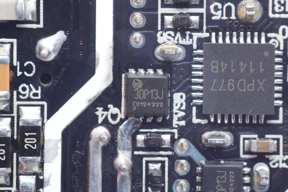

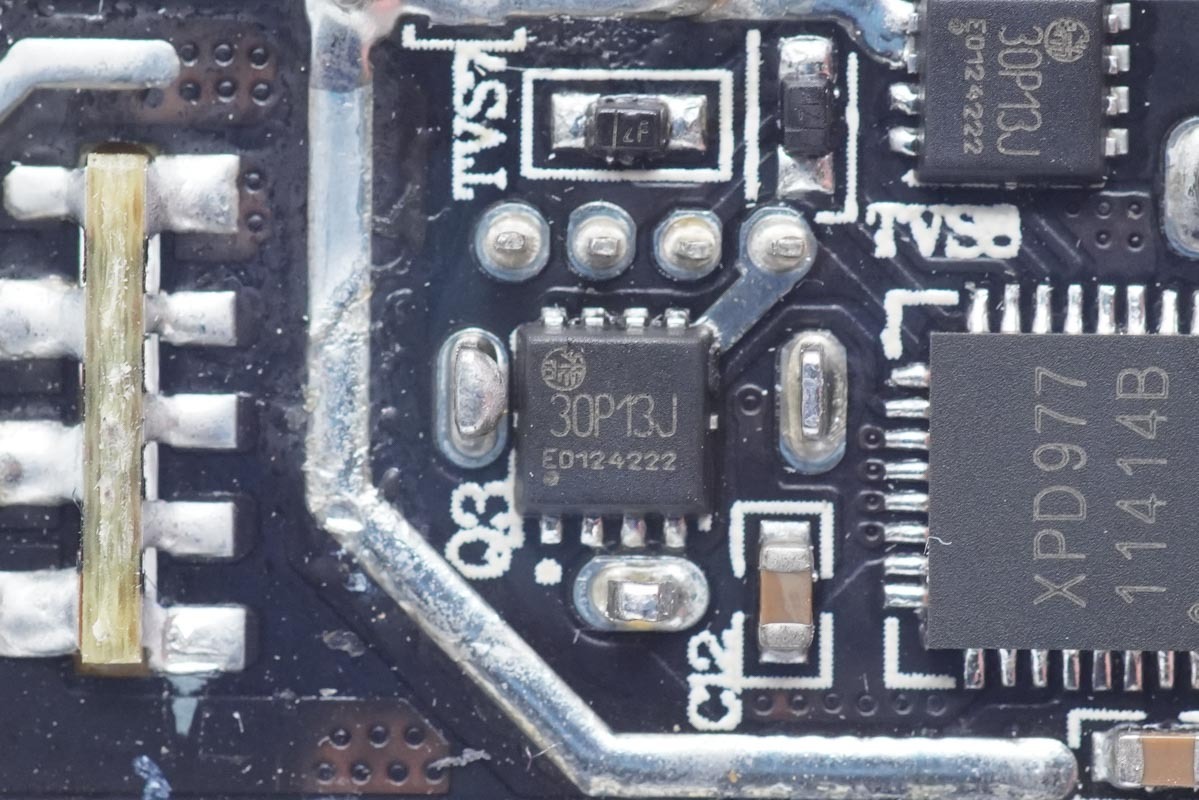

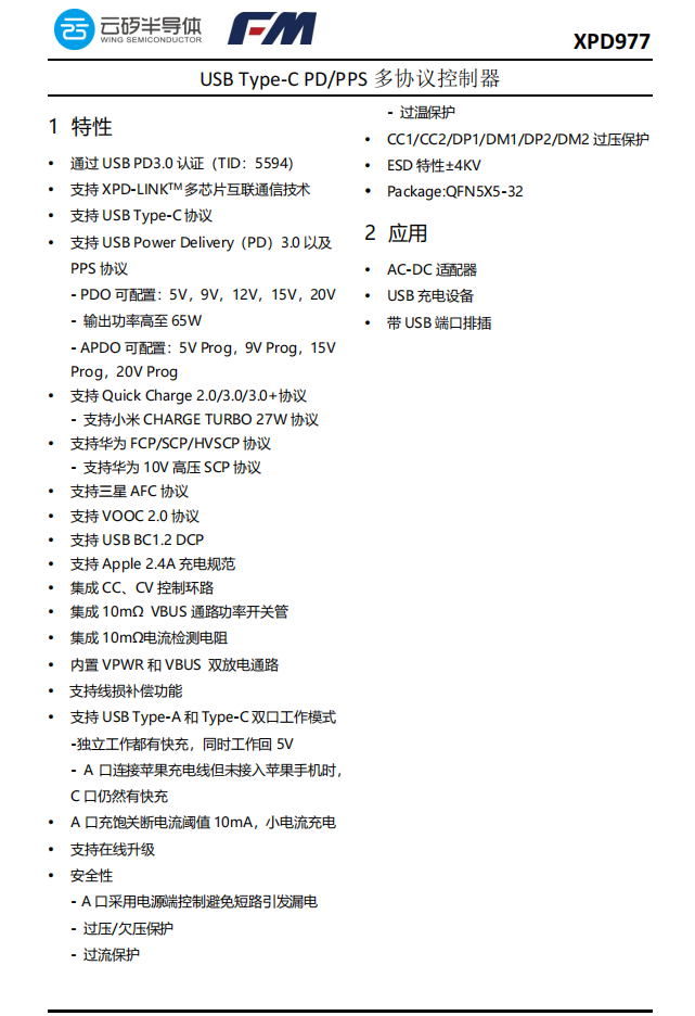

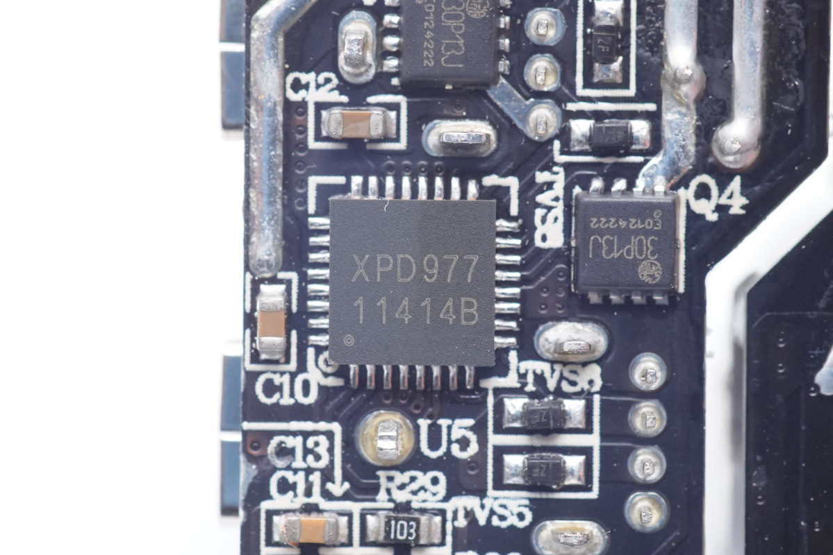

协议芯片采用云矽半导体XPD977,2A1C三口输出电压全部由这颗芯片控制。XPD977已经通过了USB PD3.0认证,TID:5594。支持QC2.0/3.0/3.0+、AFC、FCP、SCP、HVSCP、PD和PPS等快充协议,还支持小米CHARGE TURBO 27W协议、华为10V高压 SCP协议等。
云矽半导体XPD977内部集成 10mΩ VBUS 通路功率开关管,并且集成10mΩ电流检测电阻,内置VPWR和VBUS双放电通路。支持完善的保护功能,节省外围元件数量,简化电路,降低成本。采用QFN5X5-32封装。
充电头网拆解了解到,云矽半导体XPD系列快充协议芯片已被公牛,贝尔金,联想,诺基亚,飞利浦,傲基,倍思,品胜,摩米士等多个品牌的数十款产品采用,抓住20-30W PD快充风口,富满集团云矽半导体单月PD协议芯片销量突破千万颗。
华润微HRT30P13J,耐压30V,DFN3x3_8L封装,这颗作为C口输出VBUS开关管。
另一颗华润微HRT30P13J特写,用于两个A口输出分配。
USB-C母座特写,过孔焊接。
