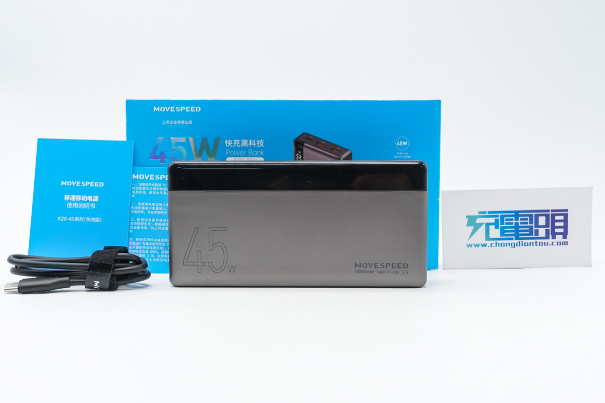

包装盒整体为蓝色基调,正面印有MOVESPEED品牌、充电器名称、外观图,以及45W、笔记本适用、数显设计、新国标认证四大卖点。
侧面也印有MOVESPEED移速品牌以及45W字样,表明充电宝最大输出功率。
背面印有充电宝参数以及适配设备简图,包括笔记本、手机、平板、相机、游戏机等。

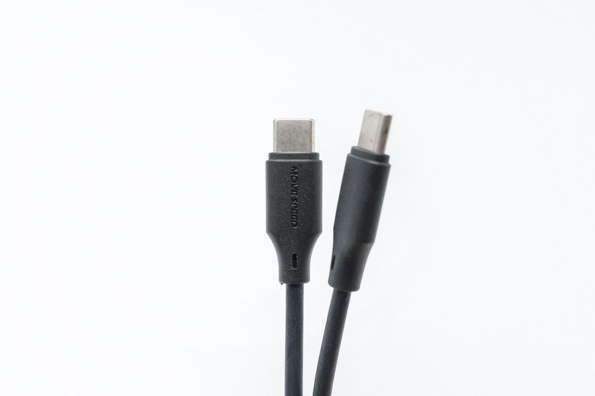

包装内含充电宝、数据线、使用说明书和保修卡。

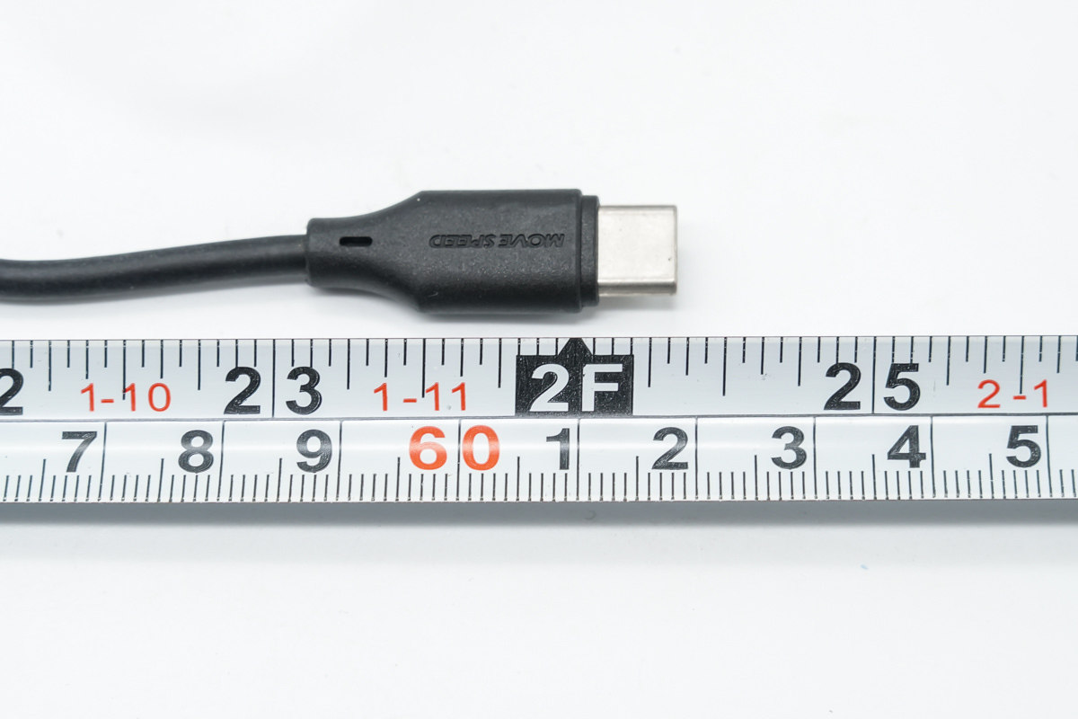

附带线缆是C2C线,两端做了抗弯折设计,线头塑料壳磨砂方便插拔。
测得数据线长度约为62cm。

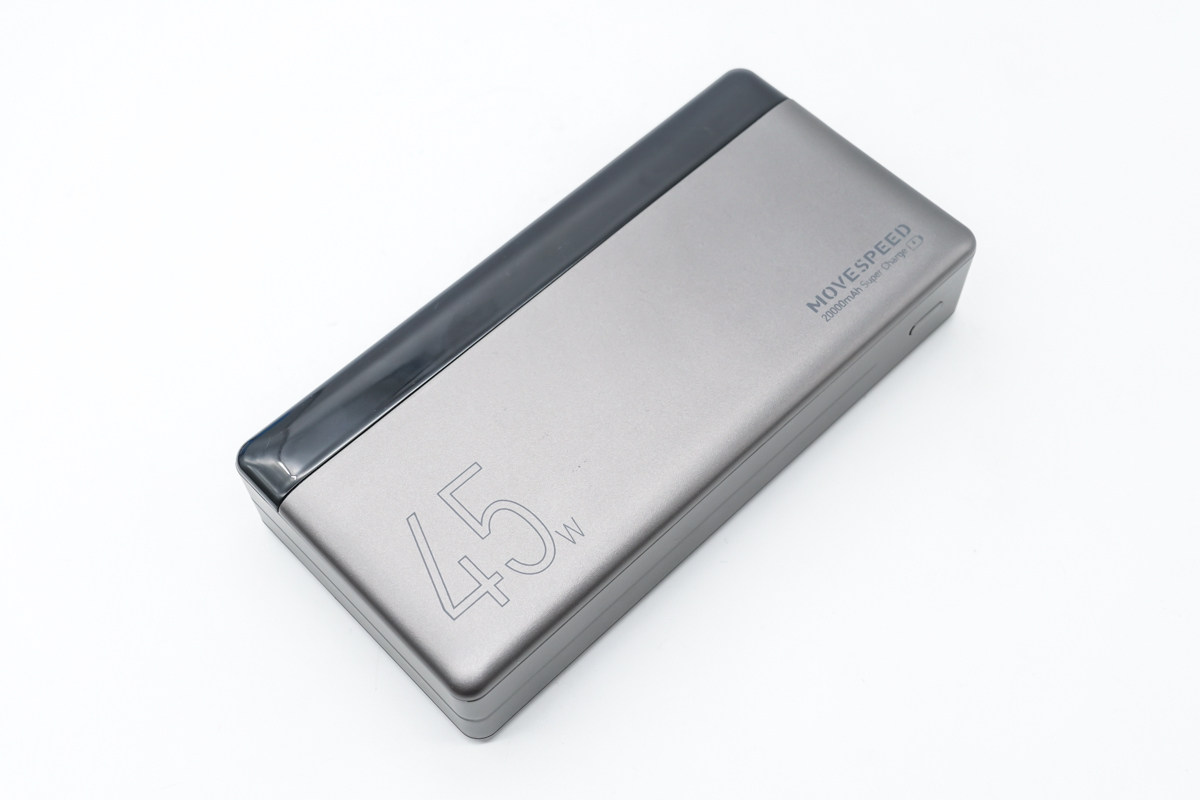

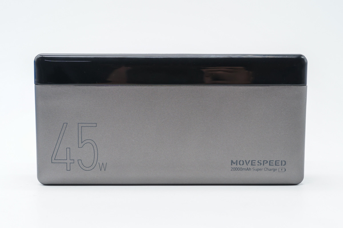

移动电源采用PC防火材质外壳,表面哑光边角过渡圆润。机身主体为银灰色基调,正面一侧设计有长条黑色亮面板。
机身正面还印有MOVESPEED品牌、20000mAh容量以及45W功率。

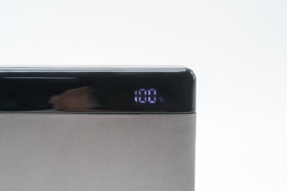

正面右上角还隐藏有数显屏,可精确显示充电宝剩余电量,无需盲猜使用更方便。

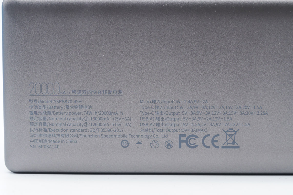

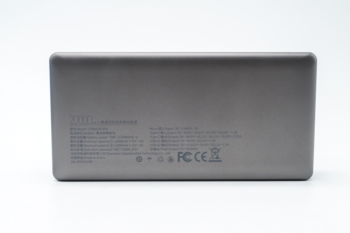

背面印有产品参数信息。
型号:YSPBK20-45H
电池类型:聚合物锂电池
锂电池能量:74Wh/20000mAh
额定容量:13000mAh(5V1A)
额定容量:12000mAh(5V3A)
Micro输入:5V2.4A、9V2A
USB-C输入:5V3A、9V3A、12V3A、15V3A、20V1.5A
USB-C输出:5V3A、9V3A、12V3A、15V3A、20V2.25A
USB-A1输出:5V3A、9V2A、12V1.5A
USB-A2输出:5V4.5A、5V3A、9V2A、12V1.5A
总输出:5V3A
产品已经通过了FCC、CE认证。

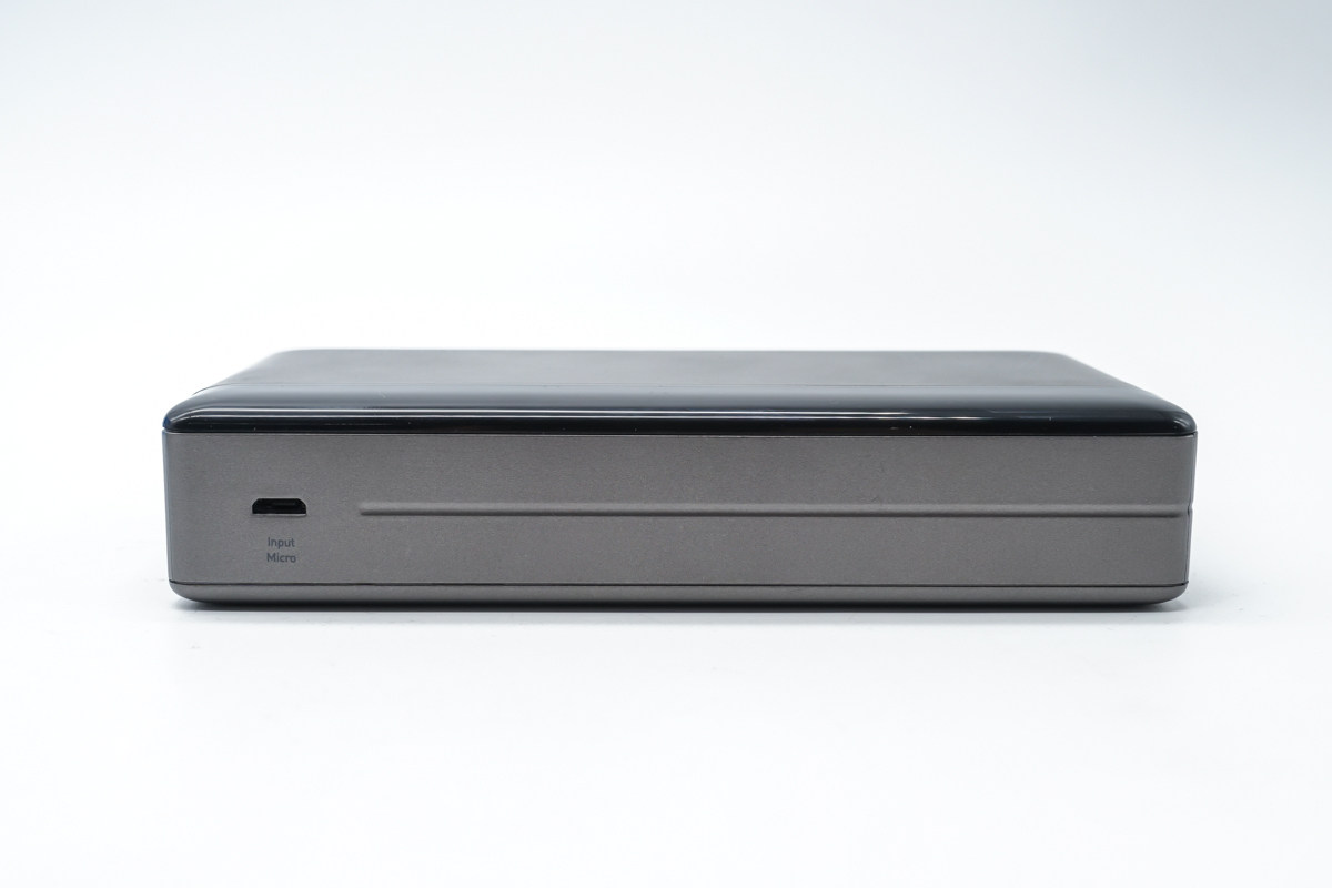

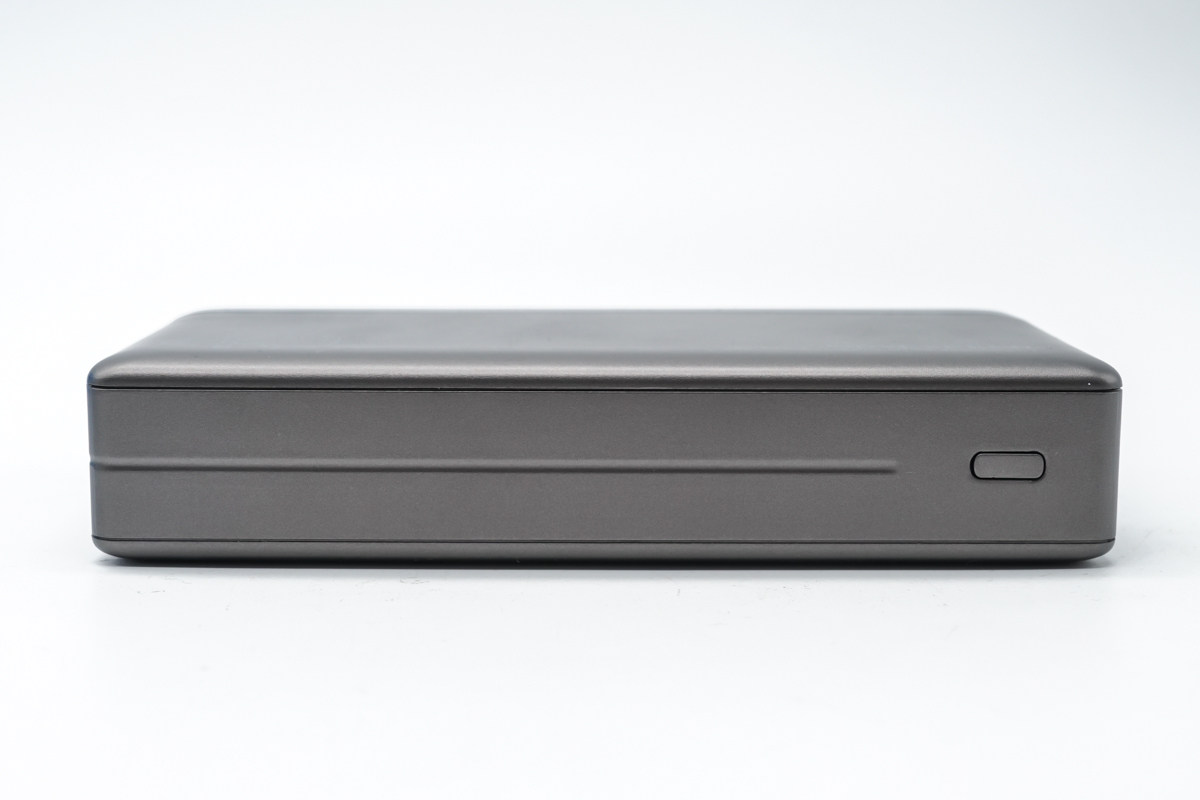

侧面设有电源键。
另一侧设有Micro USB输入接口。

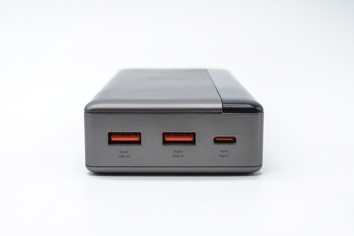

顶面配有2A1C三个接口,接口均采用橘红色胶芯,此外印有区别标识方便使用。

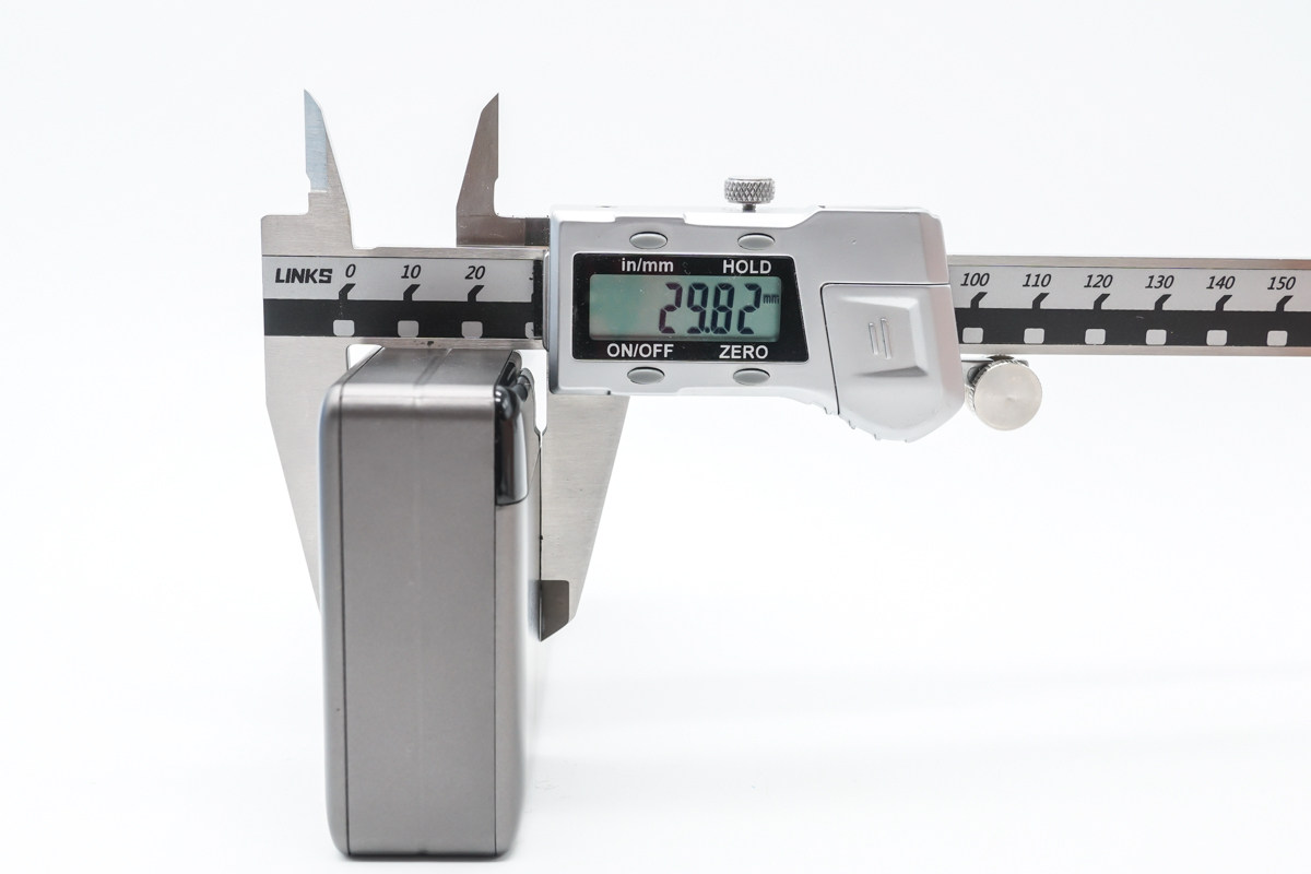

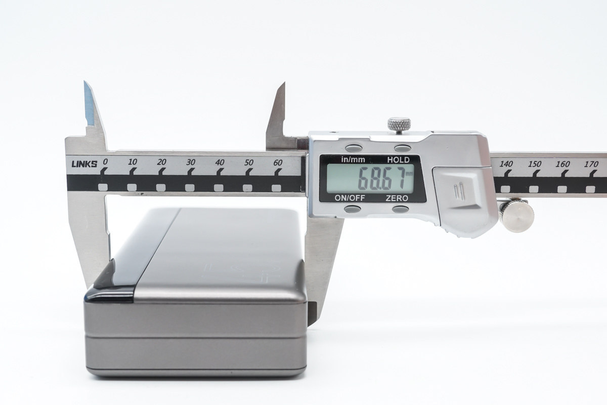

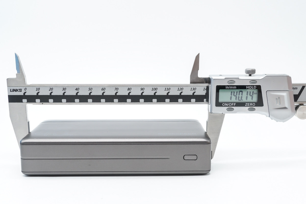

测得充电宝机身长度为140.14mm。
宽度为68.67mm。
厚度为29.82mm。

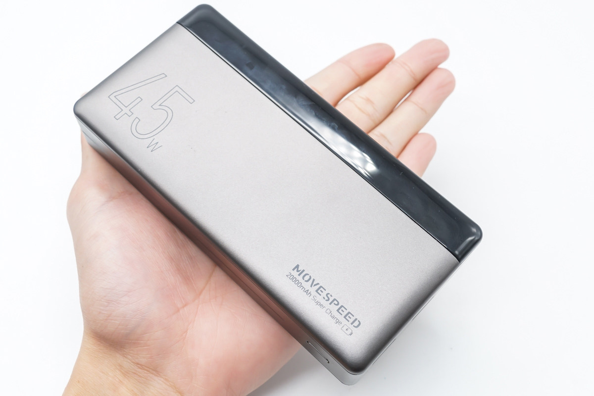

充电宝拿在手上的直观感受。

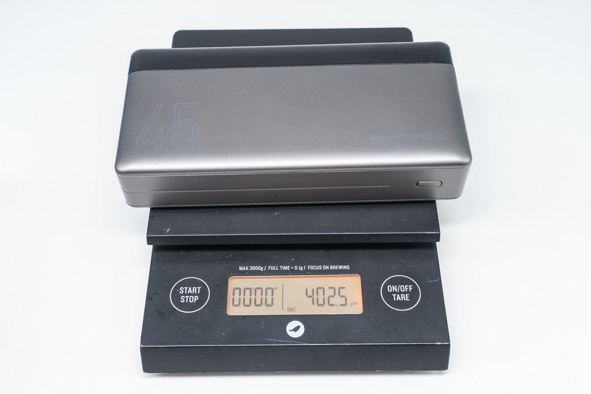

充电宝净重约为403g。

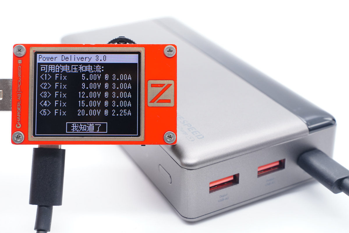

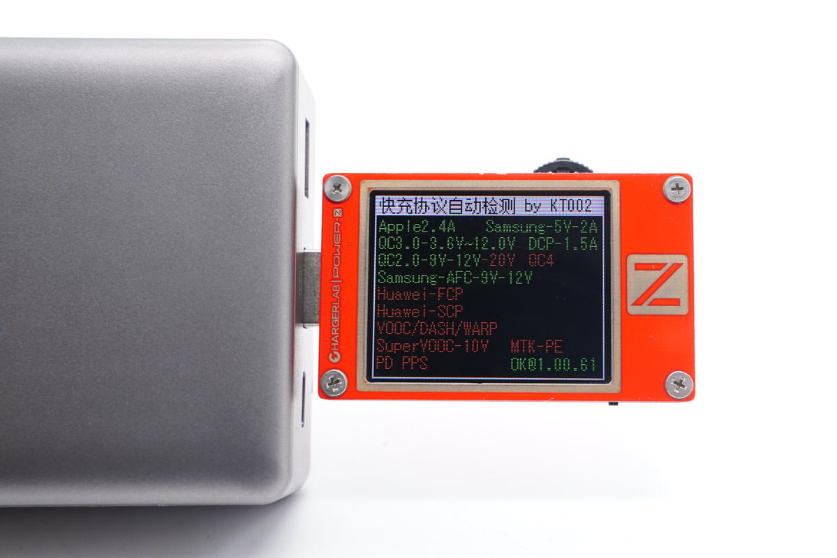

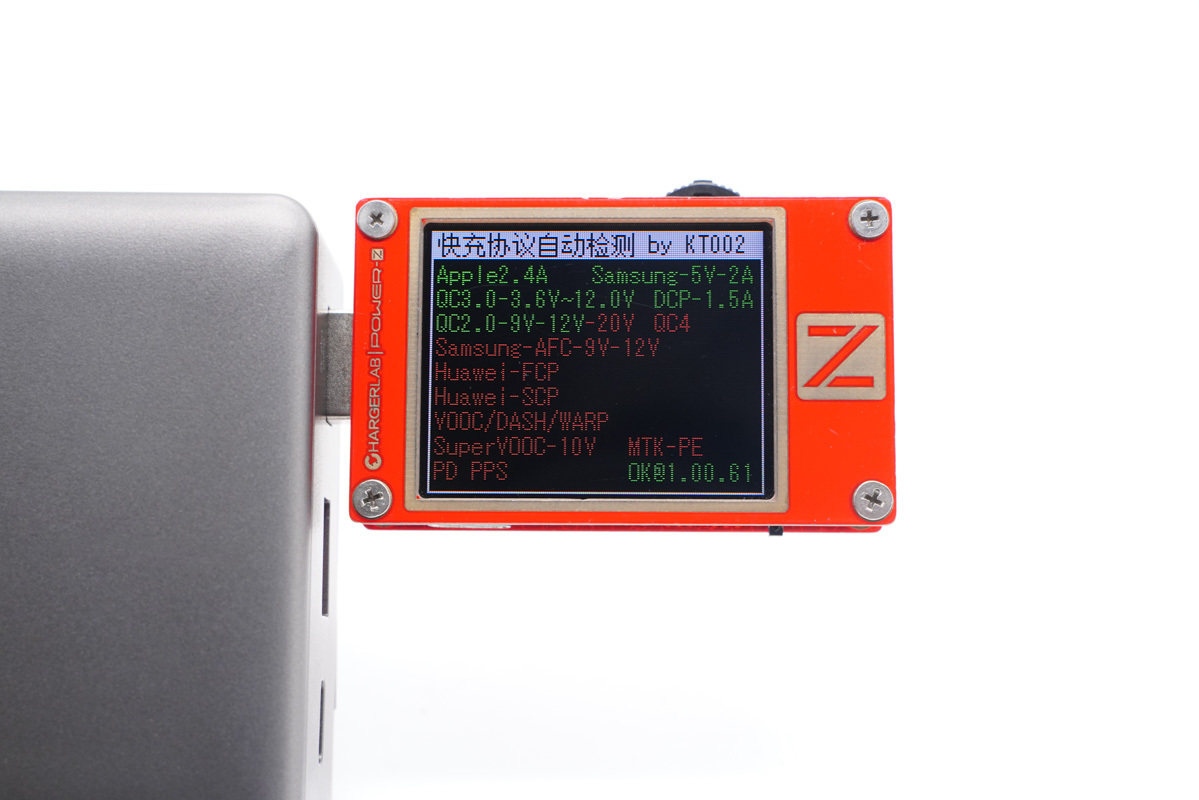

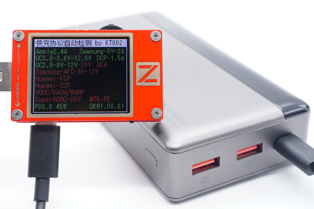

使用ChargerLAB POWER-Z KT002测得USB-C口支持Apple 2.4A、Samsung 5V2A、DCP协议,以及QC2.0/3.0、PD3.0快充协议。
并且具备5V3A、9V3A、12V3A、15V3A、20V2.25A五组固定电压档位。
测得USB-A1口支持QC2.0/3.0、AFC快充协议。
测得USB-A2口支持QC2.0/3.0快充协议。

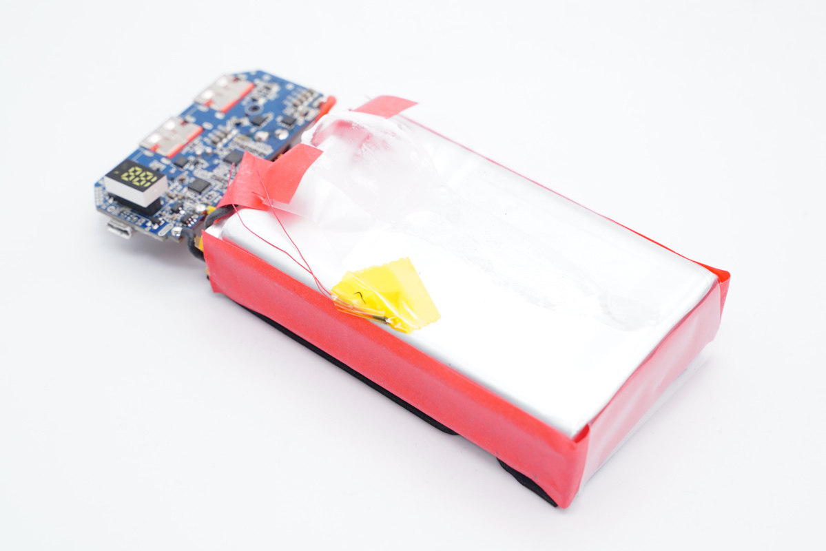

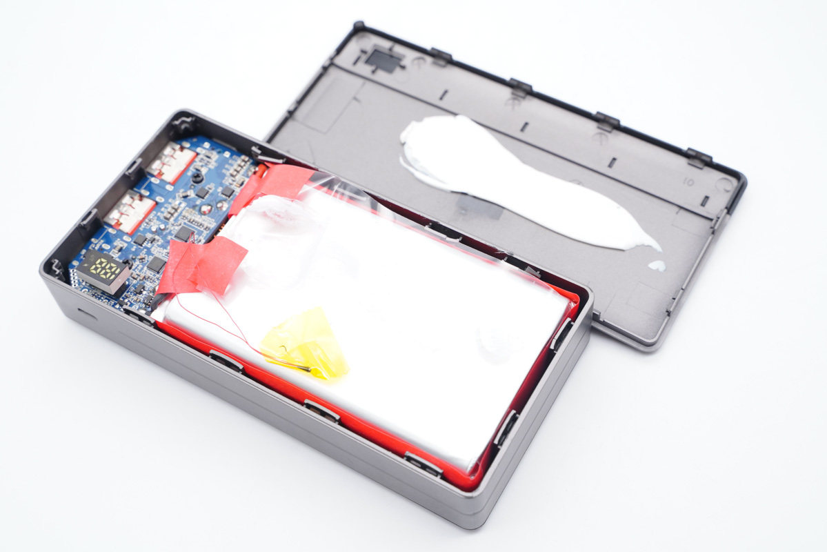

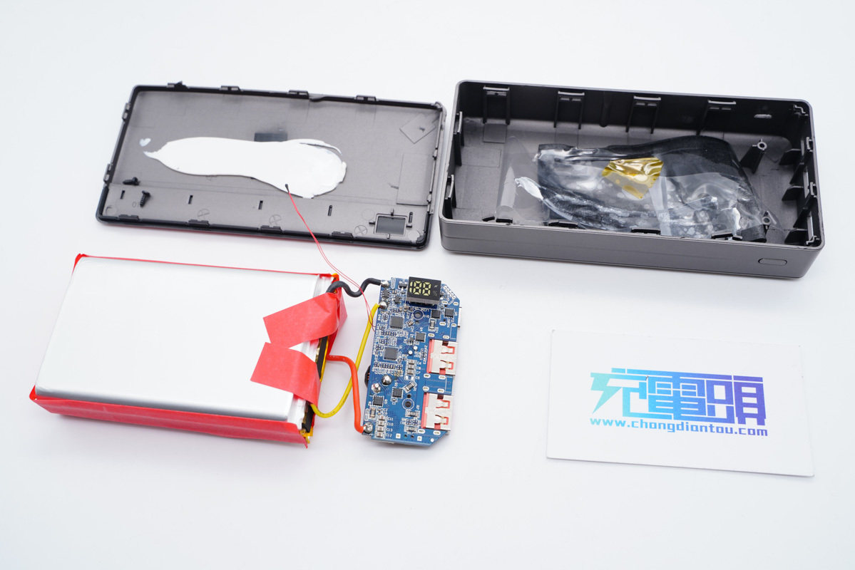

充电宝外壳采用卡扣固定封装,外壳打胶帮助固定电芯,电芯包裹透明塑料膜保护。

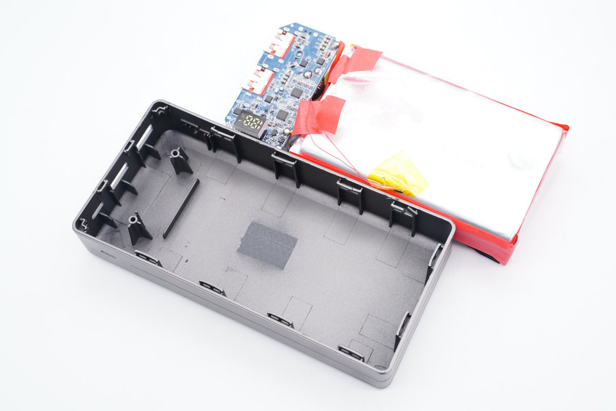

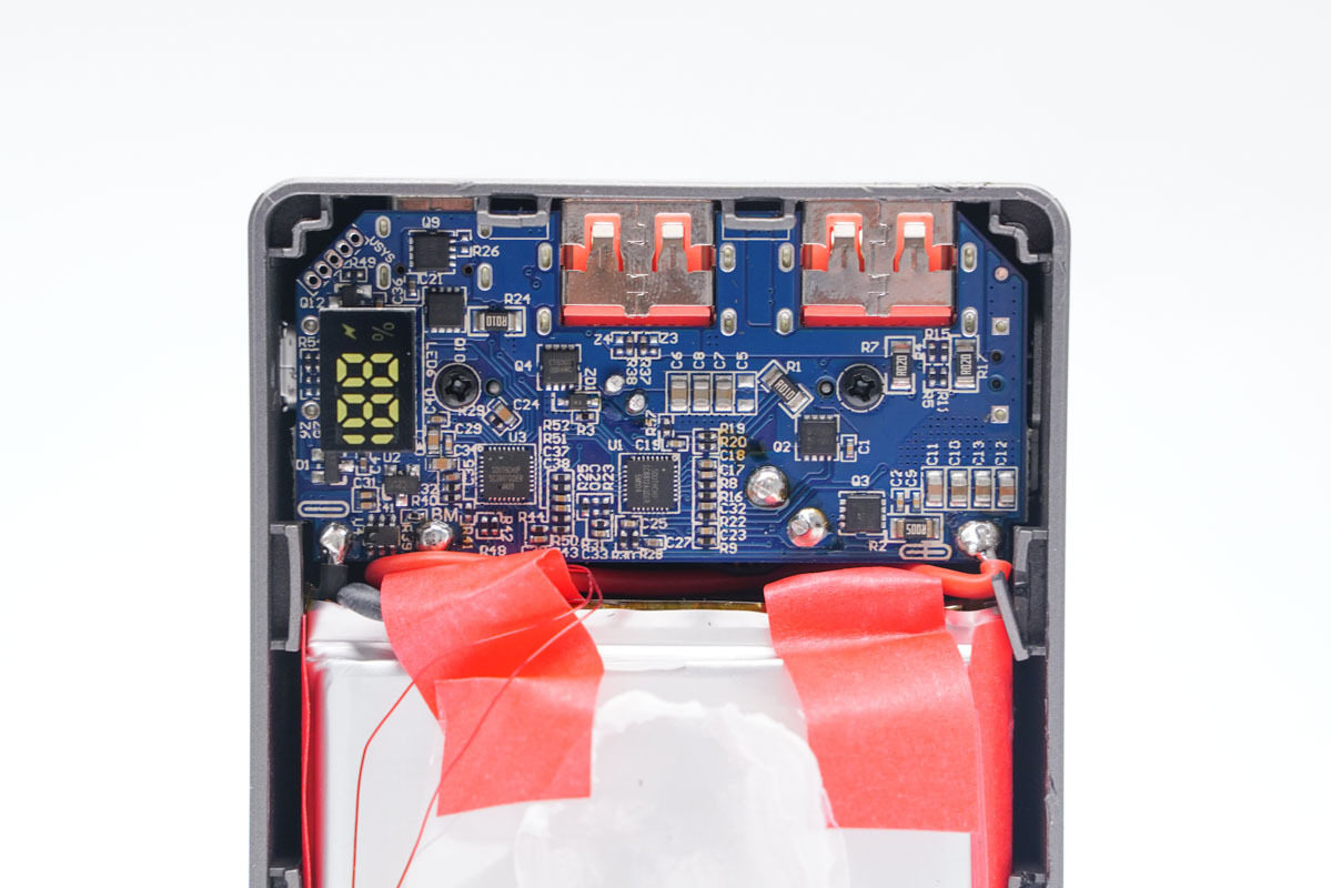

PCB板使用螺丝固定。
拆掉螺丝取出PCB板和电芯。

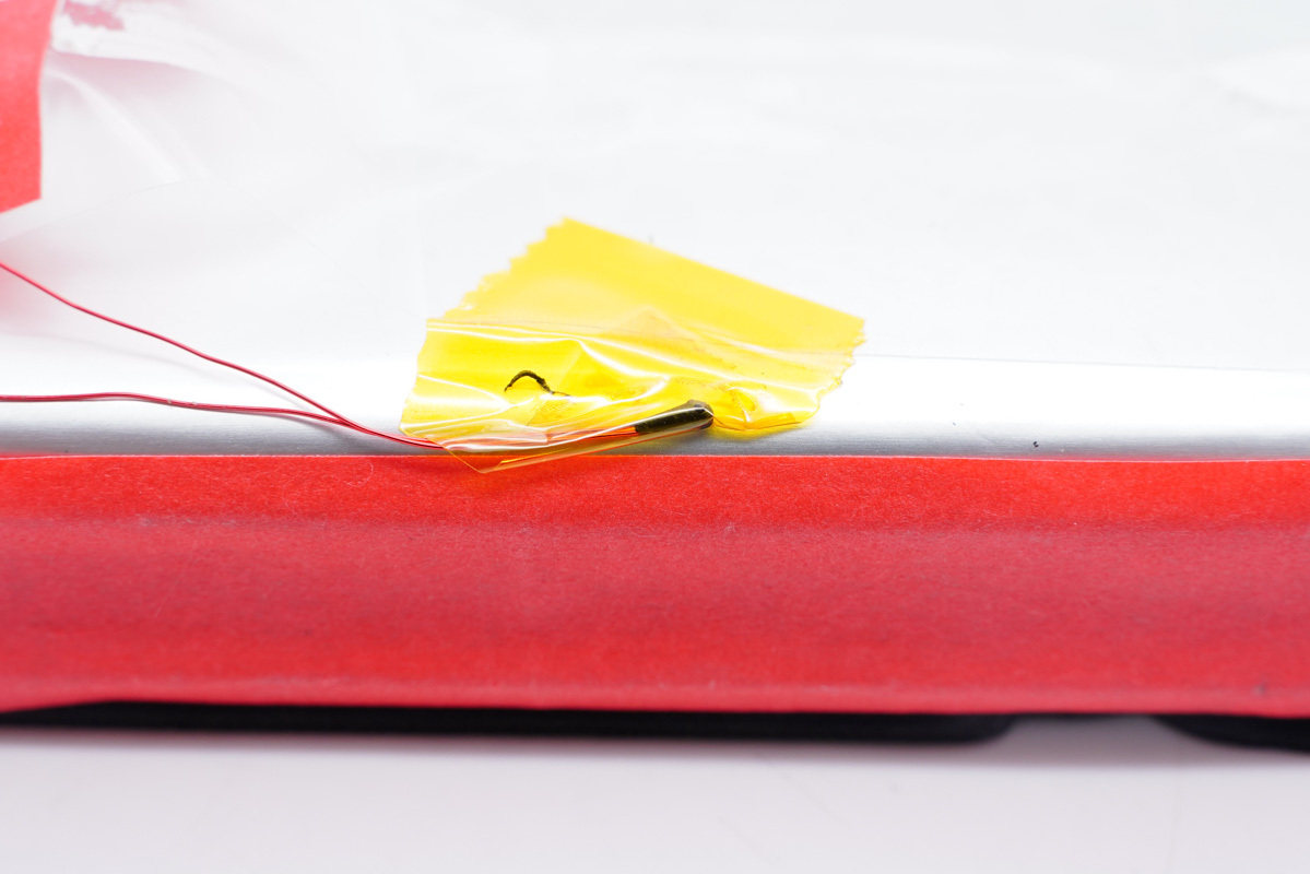

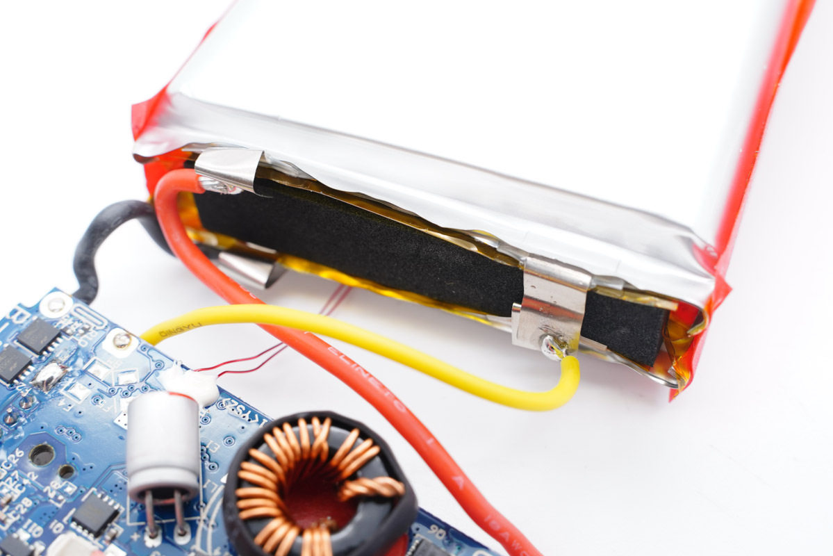

电芯侧身贴于红色贴纸保护,此外还有热敏电阻进行温度监控,粘贴胶带固定。
电芯极耳填充泡棉保护。
热敏电阻特写。

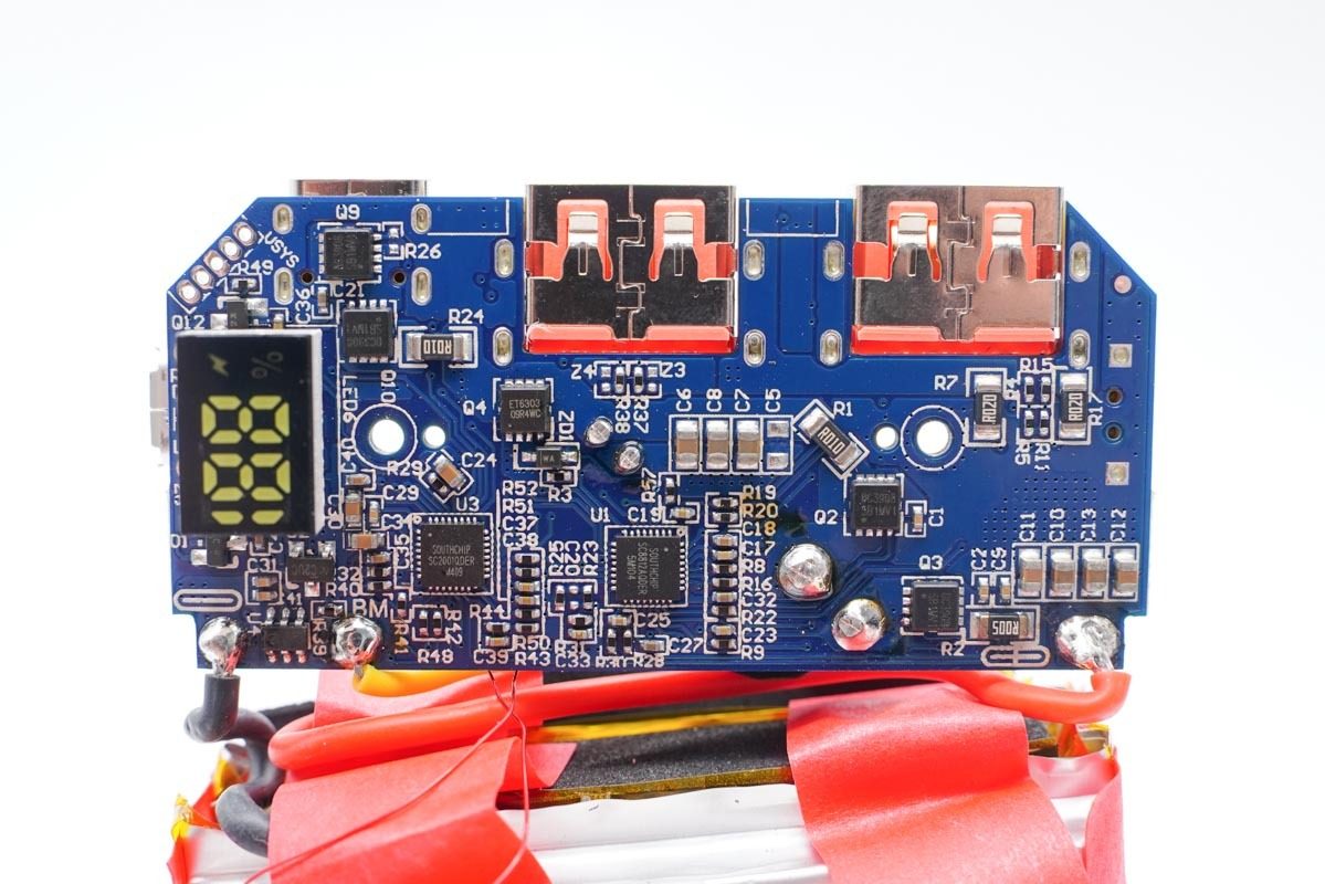

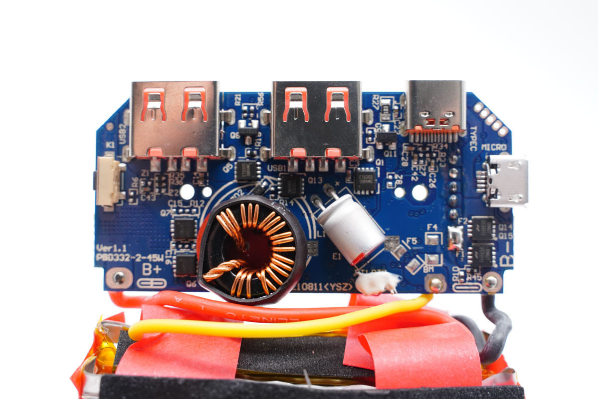

PCB板正面一览,设有多颗MOS管、电感、电容等器件。
板子另一面设有协议芯片、升降压控制器、锂电保护芯片以及多颗MOS管。

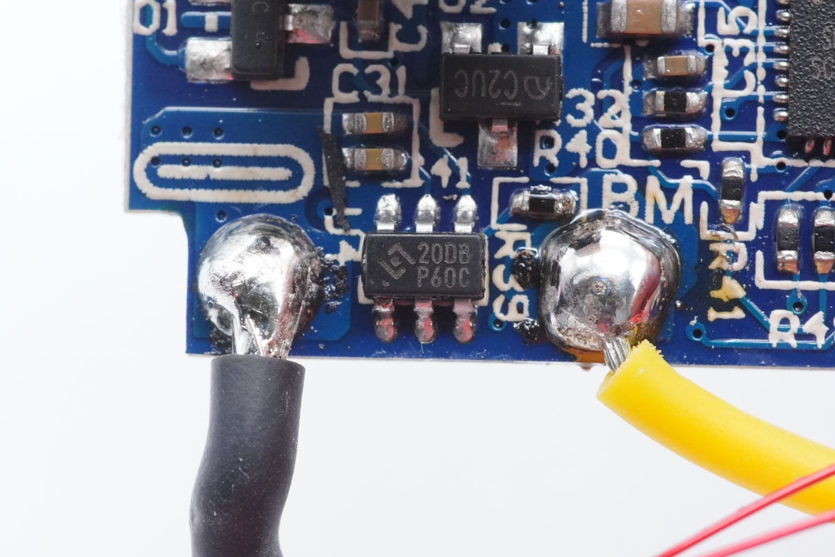

锂电保护芯片特写,丝印20DB。

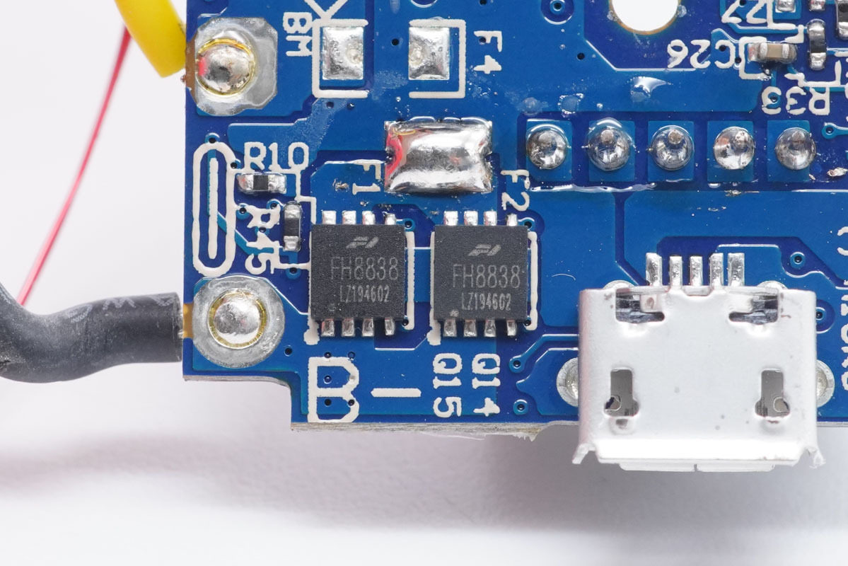

两颗锂电保护管,丝印FH8838。

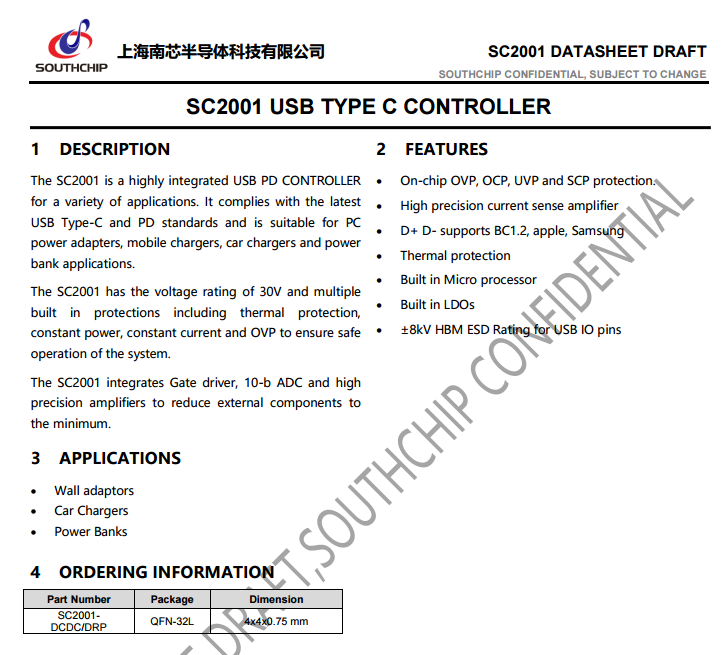

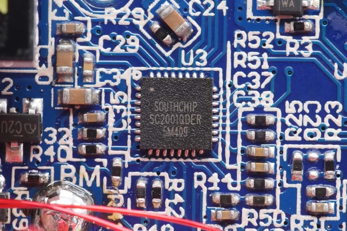

协议芯片采用南芯SC2001,这款芯片可以同时支持一组CC信号及多达4组DPDM信号控制,集成了PD2.0、PD3.0、PPS、BC1.2、AFC、FCP、SCP、VOOC快充协议;且具有30V的额定电压和多重内置保护,包括过热保护、恒功率、恒流和过压保护,以确保系统的安全运行。
此外SC2001内部集成了门驱动器、10bit ADC以及高精度放大器,可以将外部组件数量降到最少;适用于充电器、车充、移动电源、多口充等产品领域。

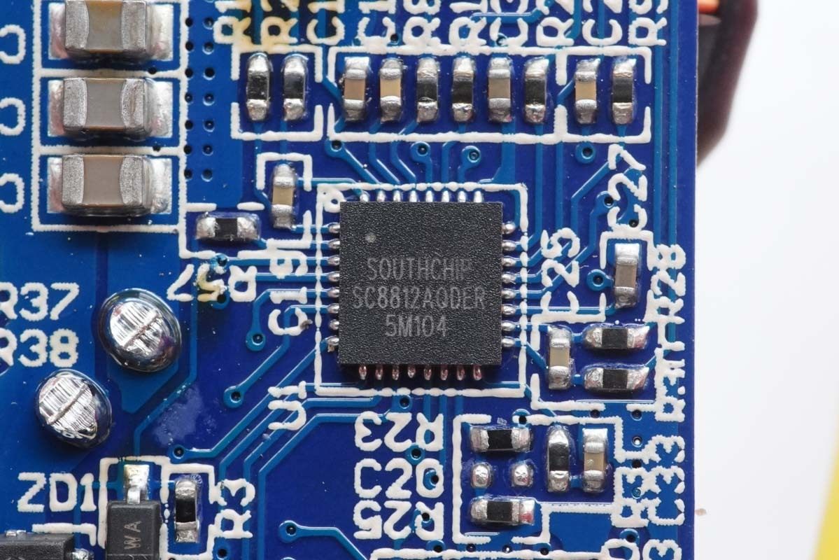

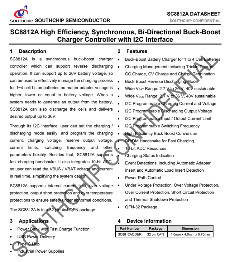

接口输出电压转换器采用南芯SC8812A,这是一款高效率同步双向升降压芯片,支持升压或降压为1到4节电池充电,可完成充电、放电控制,支持各种电压转换和充电状态指示;内置10bit ADC,采用I2C数控接口,配置输出电压和限流值,简化的外部器件,有助于减少占板面积。
充电头网了解到,南芯快充方案此前已被ANKER 65W双向快充移动电源锤子20000mAh 45W双向PD快充移动电源、努比亚红魔45W USB PD氘锋移动电源全汉10000mAh USB PD移动电源羽博26800mAh 45W USB PD快充移动电源电友 20000mAh 45W双向快充移动电源等产品。此外,南芯的快充芯片还被广泛应用于充电器、车充等领域,并获得数十款产品采用

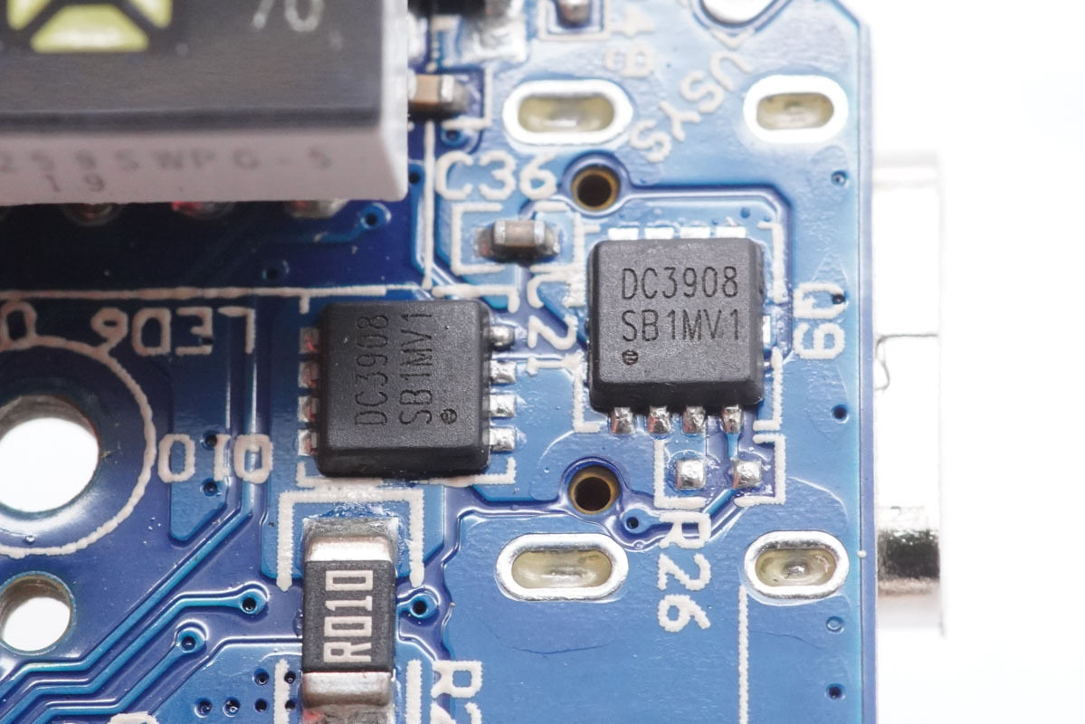

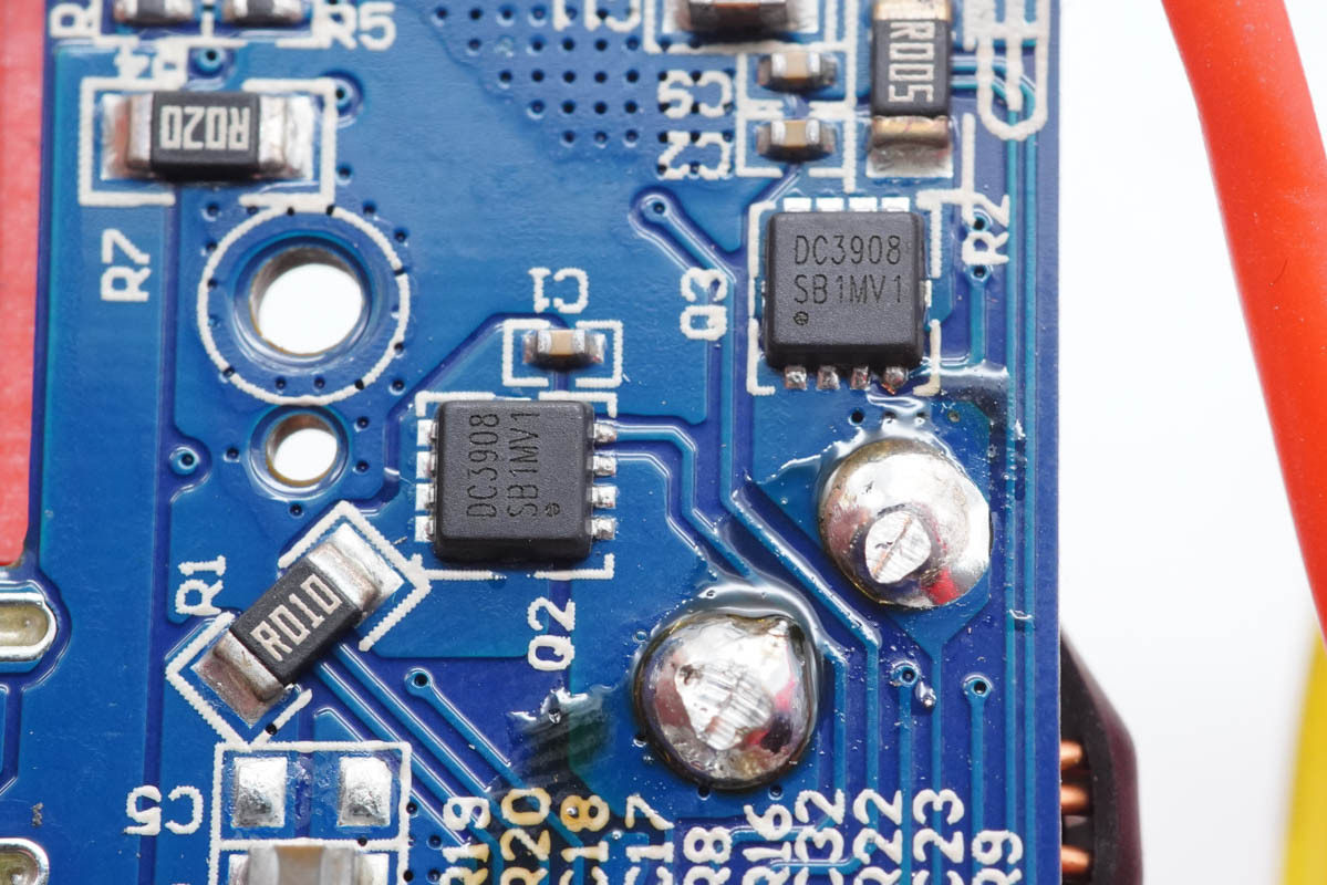

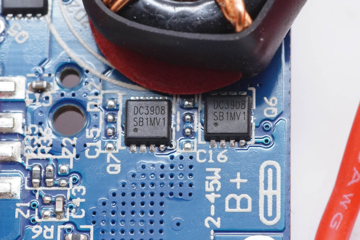

采用四颗DC3908 MOS管配合南芯SC8812A实现升降压、降压功能。
另外两颗DC3908 MOS管在板子背面。
升降压/降压电感特写,外套绝缘管。
滤波固态电容规格为25V 100μF。
USB-C口配有两颗DC3908 MOS进行输入输出切换保护。

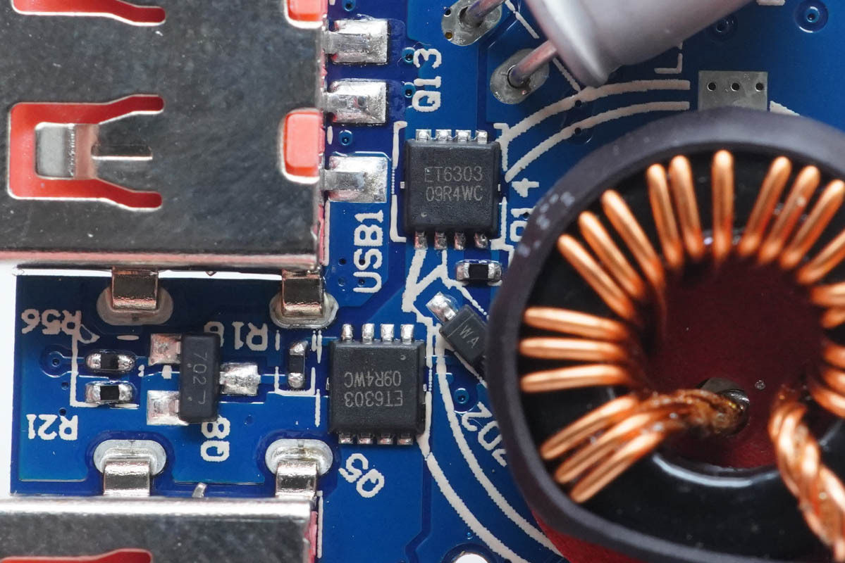

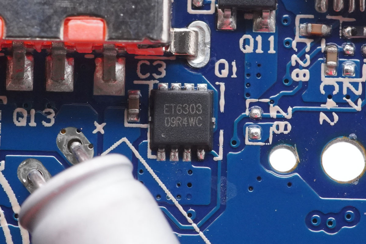

A1口输出保护管采用两颗宜源ET6303,耐压30V。
另一颗宜源ET6303 MOS管在板子背面。
A2口也是采用两颗宜源ET6303保护。
电源键特写,贴片焊接。

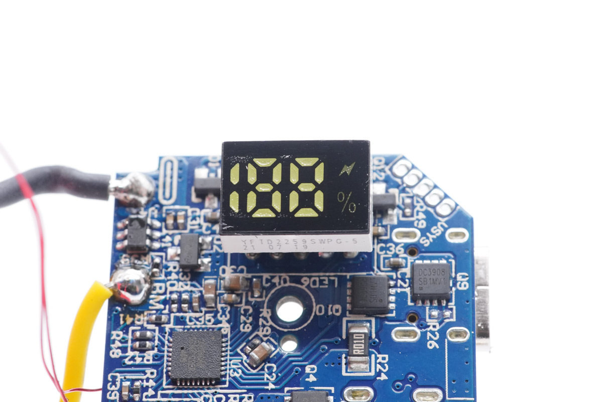

显示屏特写,下方有泡棉支撑。

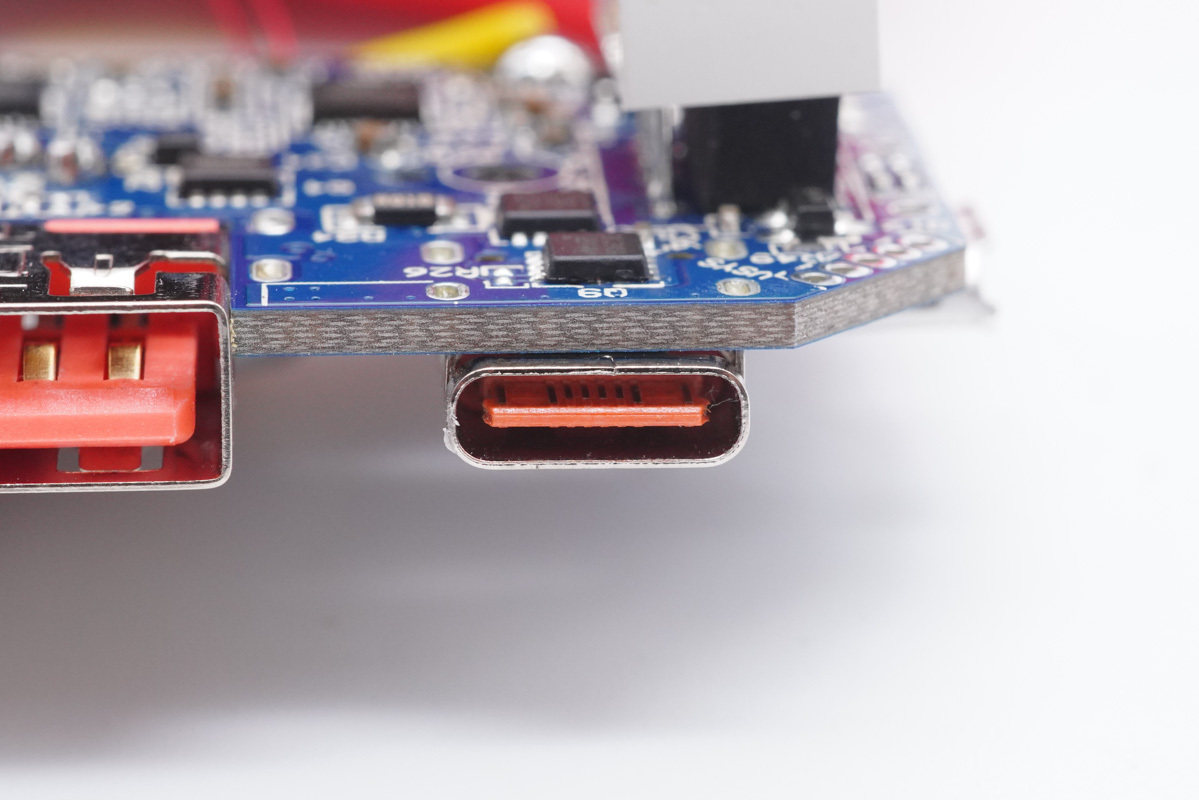

USB-C母座特写,过孔焊接。

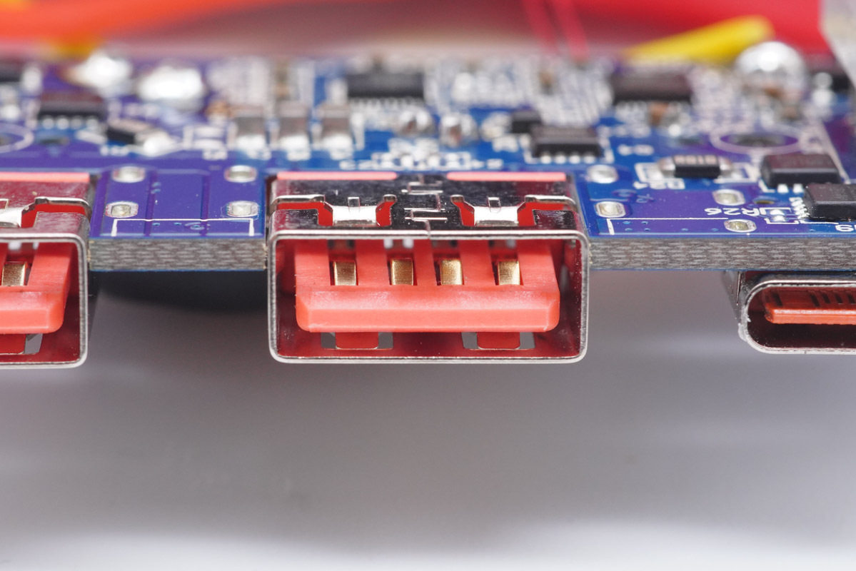

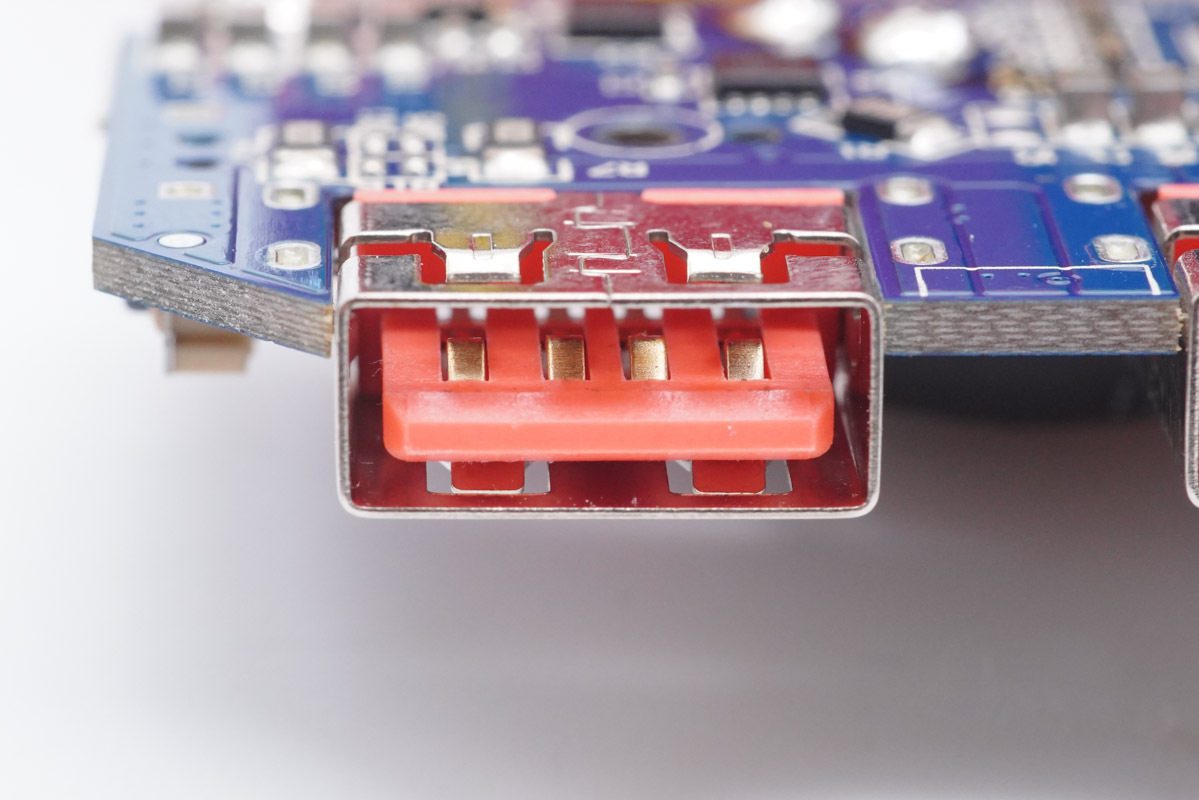

USB-A1母座特写,沉板过孔焊接。
USB-A2母座特写。
