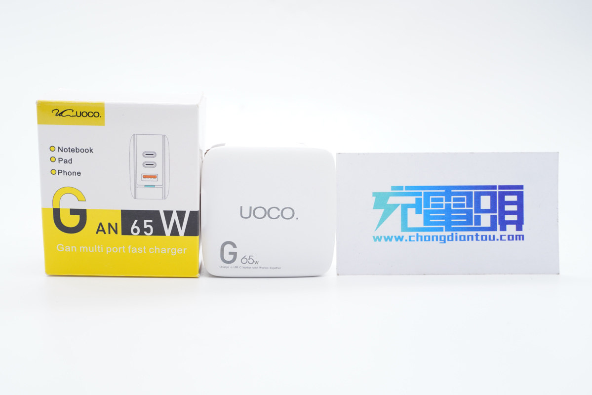

一、UOCO. 65W氮化镓快充外观
包装盒主要为黄白配色,正面印有UOCO品牌、充电器简图、GaN 65W等,可为Notebook、Pad、Phone设备进行快充。
背面印有充电器参数信息。
包装内仅有充电器。

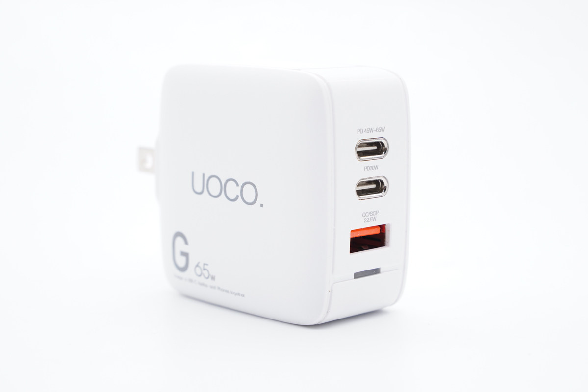

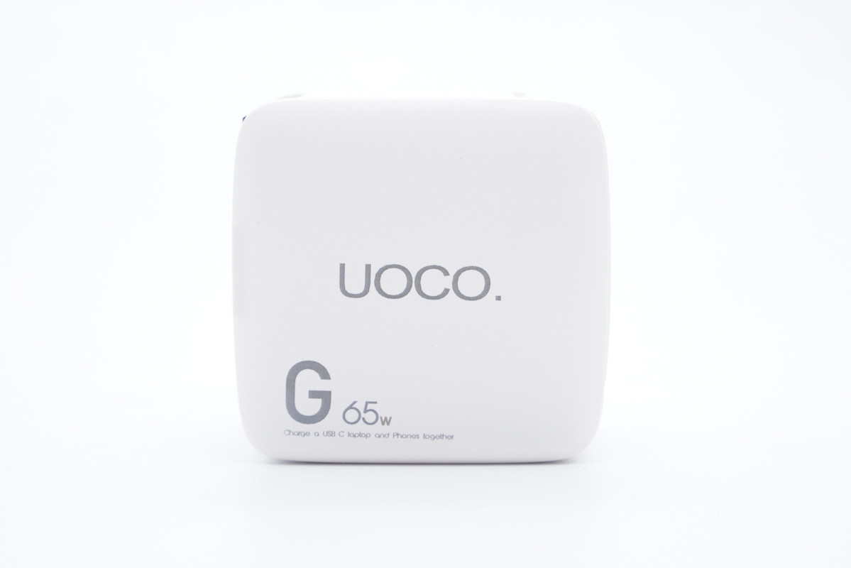

充电器方块造型设计,采用PC阻燃材质白色外壳,表面哑光处理。
机身正面中心设计有UOCO.品牌,左下角印有显眼的G和65W字样,表明这是一款65W氮化镓快充充电器。

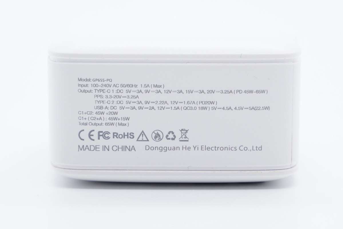

侧身外壳上印有充电器参数信息
型号:GP65S-PQ
输入:100-240V~50/60HZ 1.5A
输出:
USB-C1:5V3A、9V3A、12V3A、15V3A、20V3.25A(PD 45W-65W)
PPS:3.3-20V3.25A
USB-C2:5V3A、9V2.22A、12V1.67A(PD20W)
USB-A:4.5V5A、5V4.5A、5V3A、9V2A、12V1.5A
C1+C2:45W+20W
C1+(C2+A):45W+15W
总输出:65W(Max)
充电器已经通过了CE、FCC、RoHS认证。

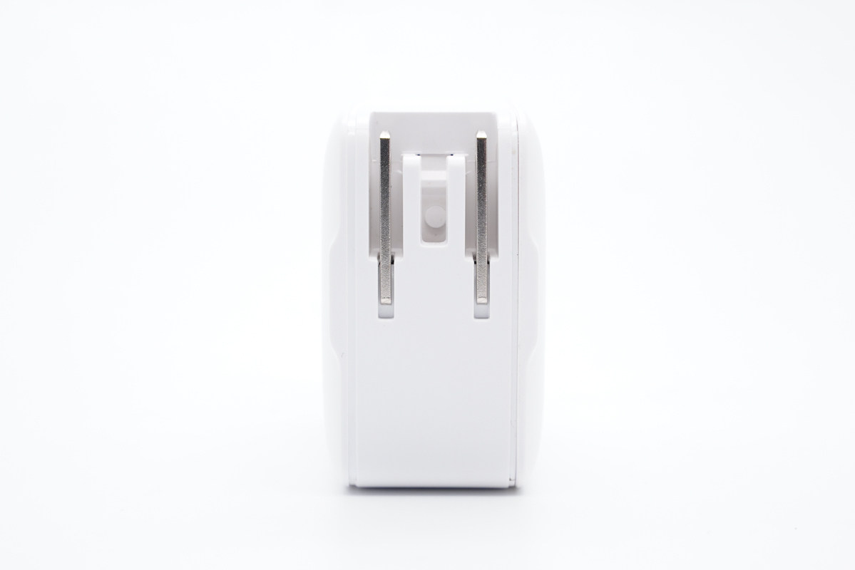

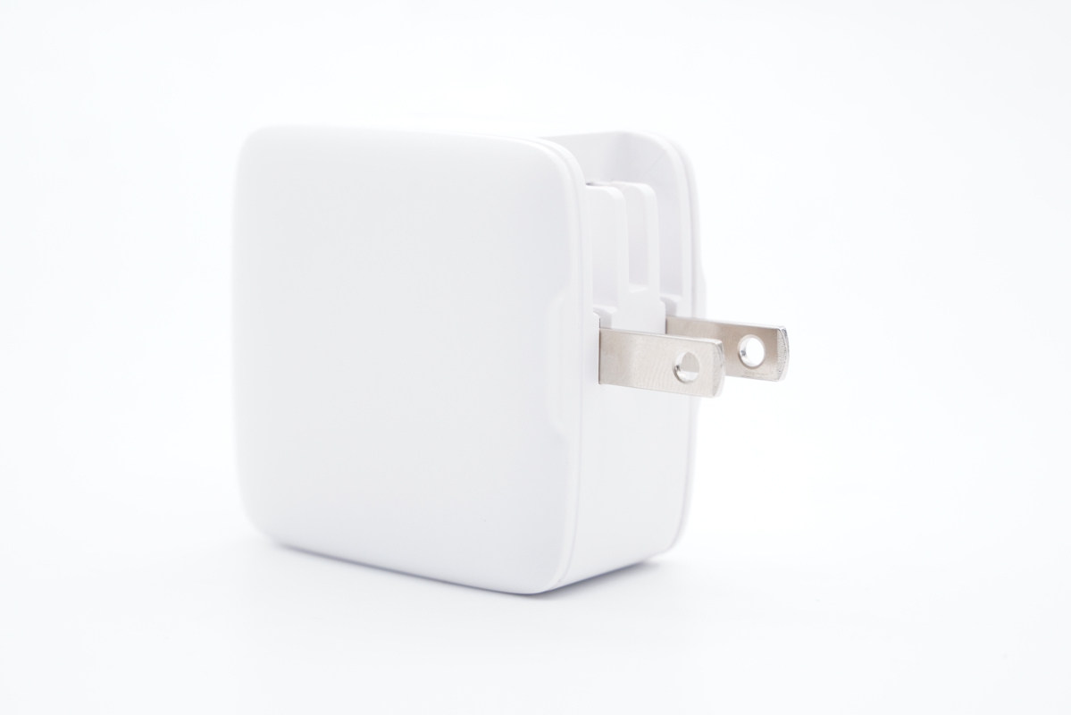

充电器自身配备可折叠美规插脚。
同时可组装欧规、英规等插脚,外地出差可更换当地对应插脚即可,使用方便。此外机身壳两侧加入双翼设计,使用更加稳定。

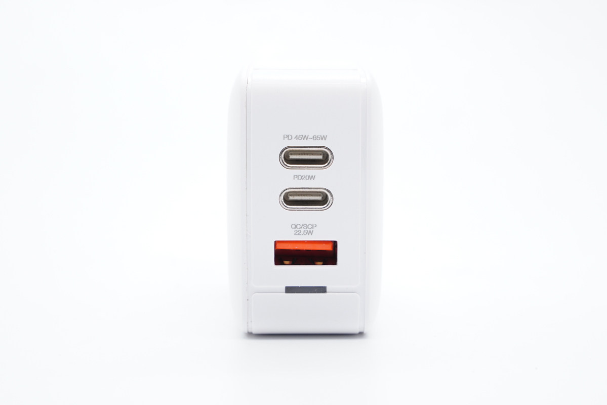

另一端配备LED灯和2C1A三个输出接口,接口旁印有区别标识,两个USB-C口还设有金属环装饰。

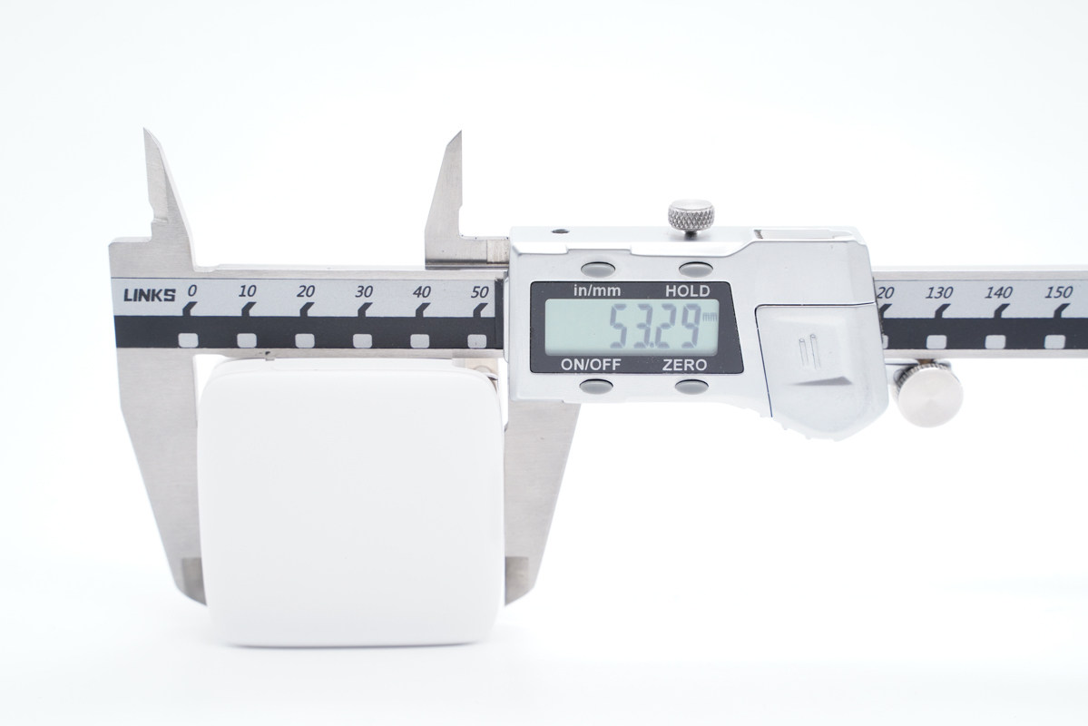

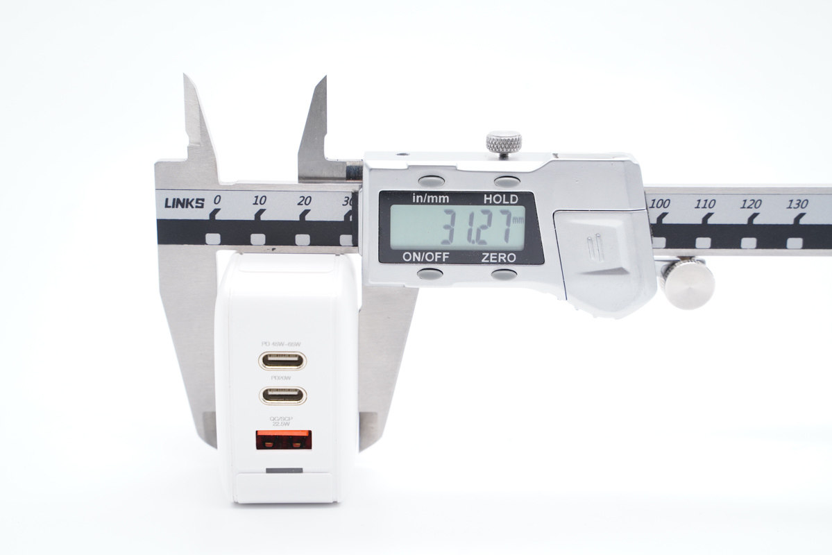

测得充电器机身高度为53.29mm。

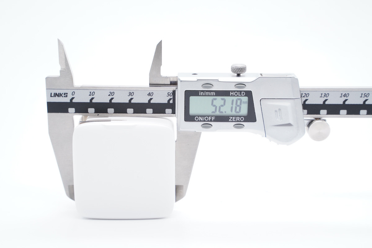

宽度为52.18mm。
厚度约为31.27mm。

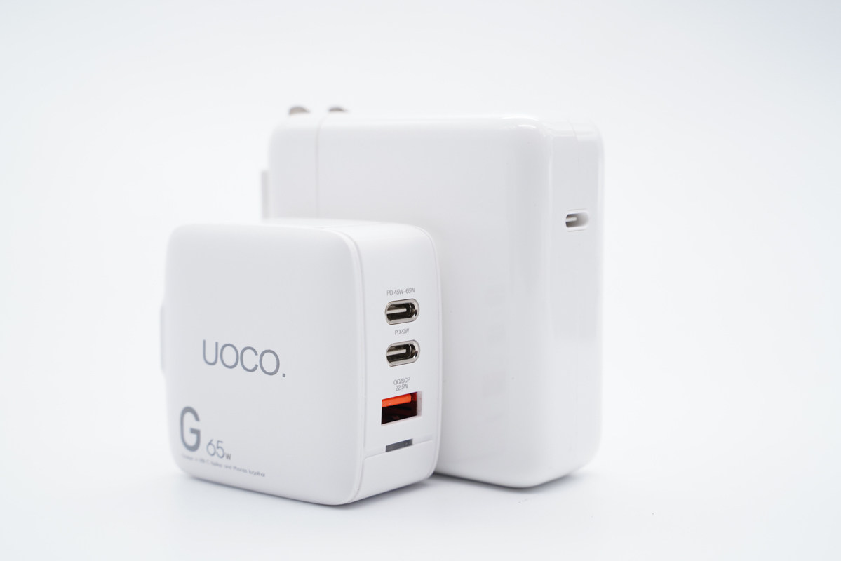

和苹果61W充电器直观对比,接口更多,功率更高,体积优势巨大。
拿在手上的直观感受。

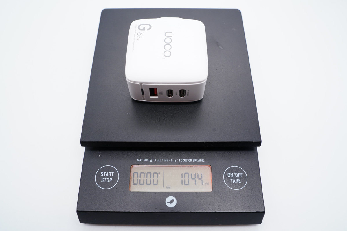

净重约为104g。

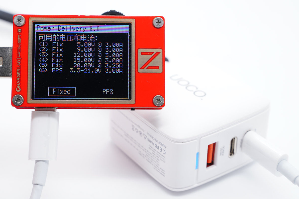

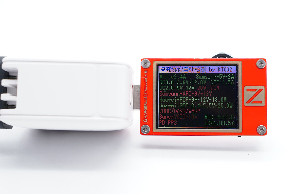

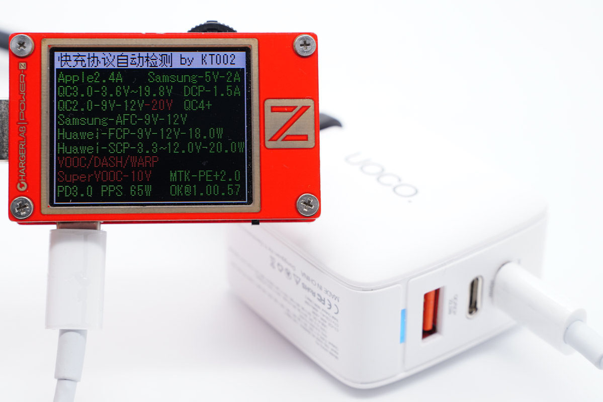

使用ChargerLAB POWER-Z KT002测得USB-C1口支持Apple 2.4A、Samsung 5V2A、DCP协议,以及QC2.0/3.0、AFC、FCP、SCP、PE2.0、PD3.0、PPS快充协议,兼容性非常好。
此外PDO报文显示C1口还具备5V3A、9V3A、12V3A、15V3A、20V3.25A五组固定电压档位,以及3.3-21V3A一组PPS电压档位。

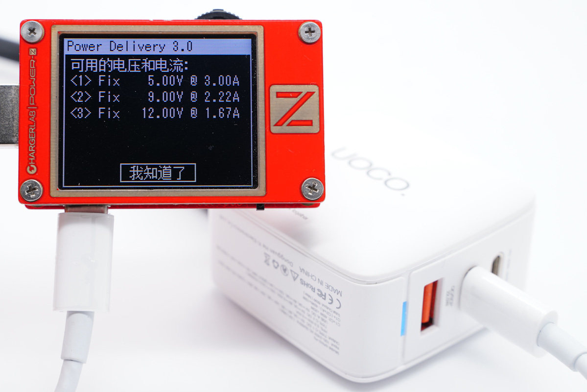

另外测得C2口支持Apple 2.4A、Samsung 5V2A、DCP协议,以及QC2.0/3.0、FCP、PE2.0、PD3.0快充协议。
并且具备5V3A、9V2.22A、12V1.67A三组固定电压档位。
测得USB-A口支持QC2.0/3.0、FCP、SCP、PE2.0快充协议。

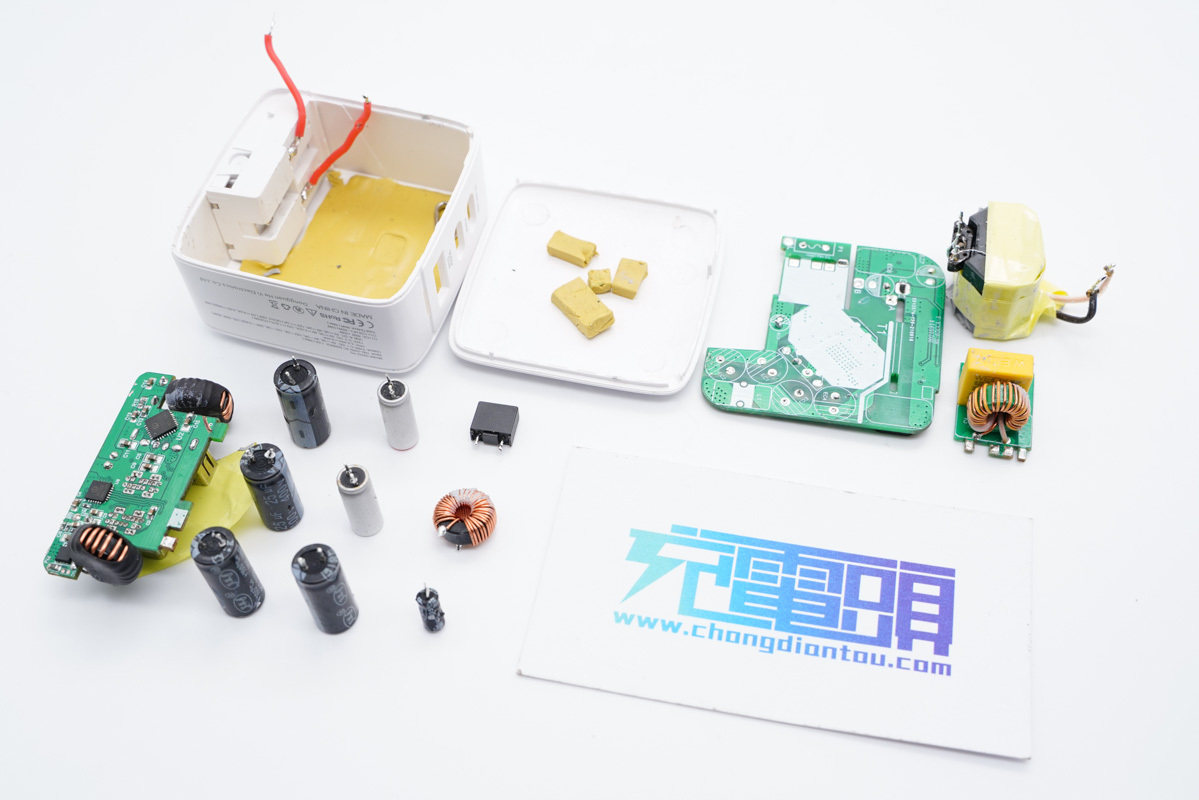

二、UOCO. 65W氮化镓快充拆解

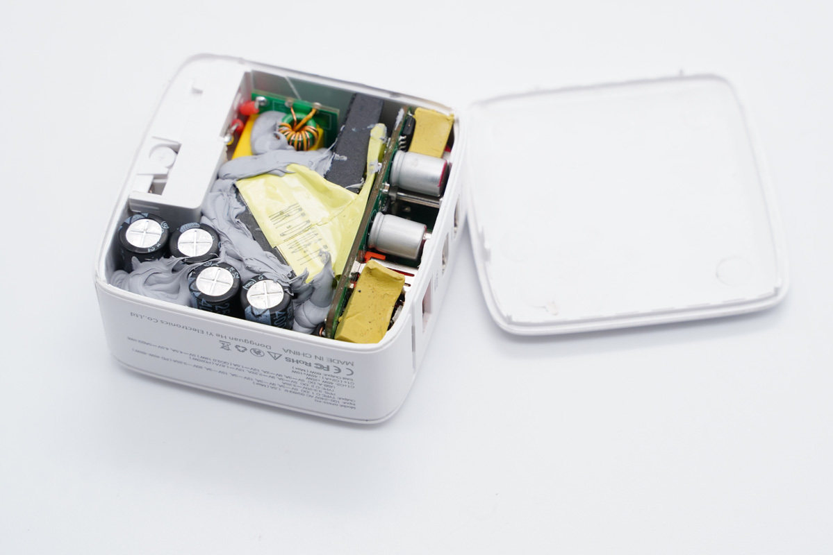

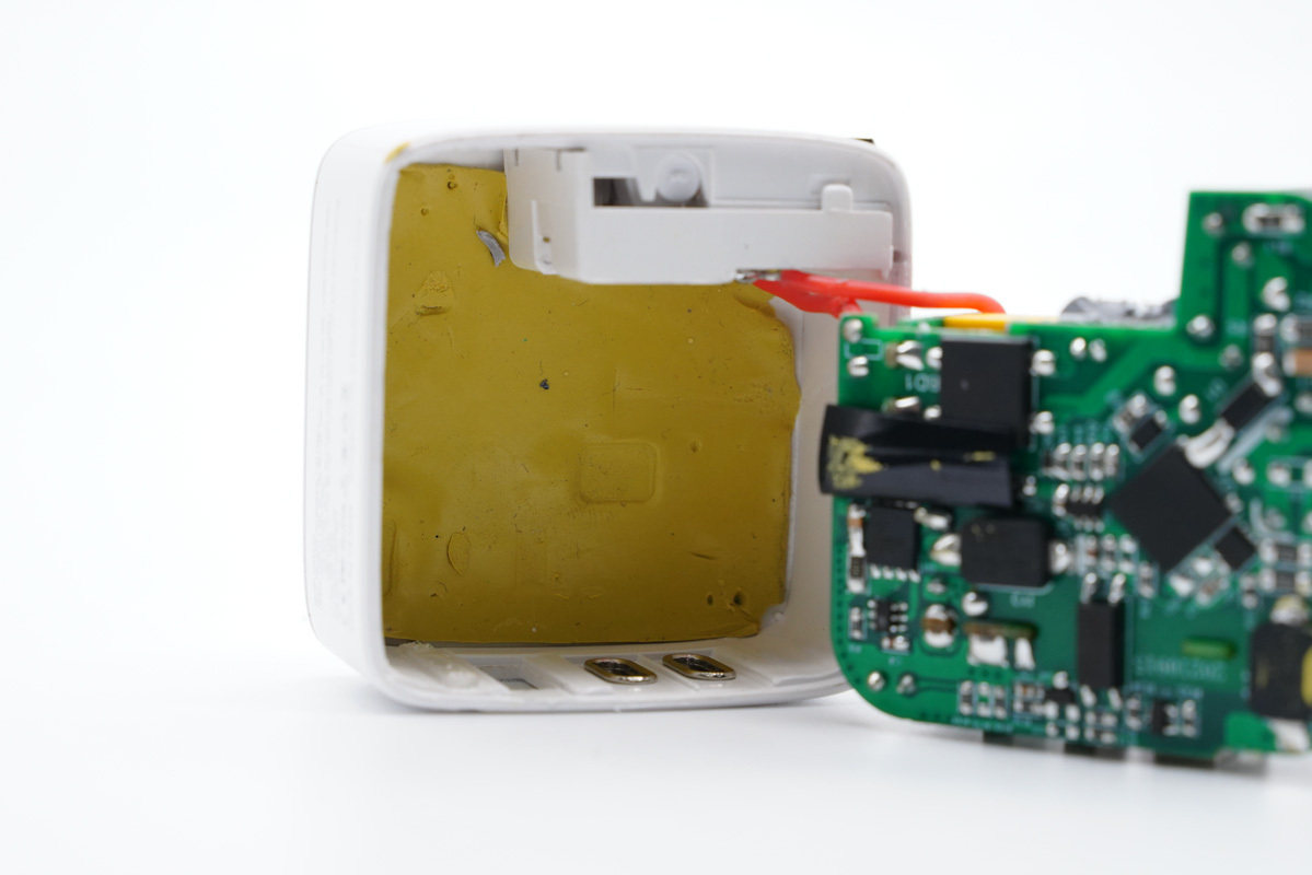

将输入端外壳拆开,内部元器件间的空隙打胶处理。
另一半外壳凹槽内贴有黄色导热垫,帮助充电器主板背面元器件散热。

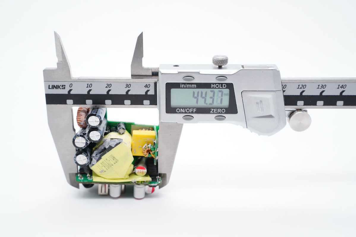

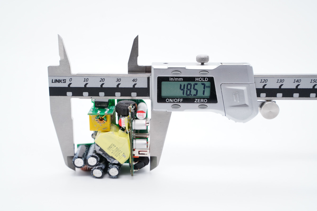

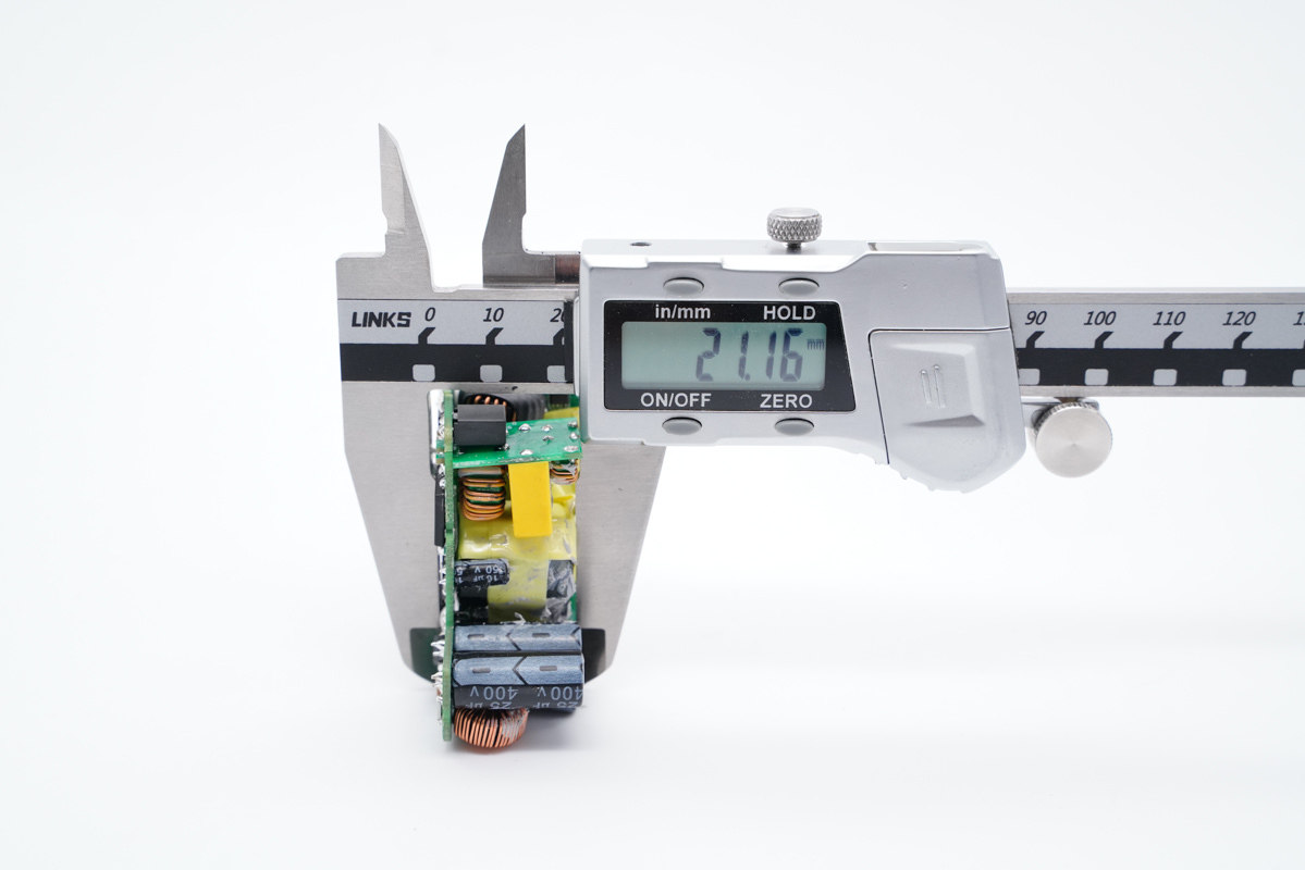

测得模块长度为48.57mm。
宽度为44.37mm。
厚度为21.16mm。

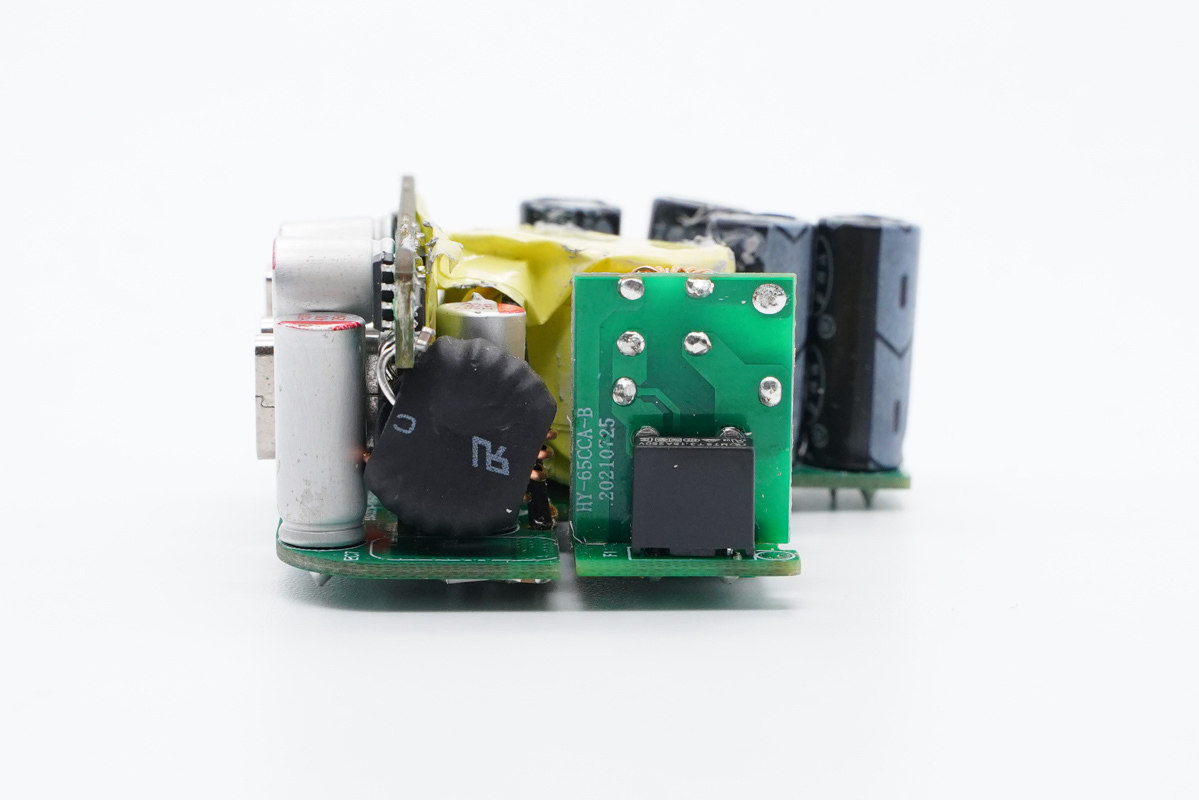

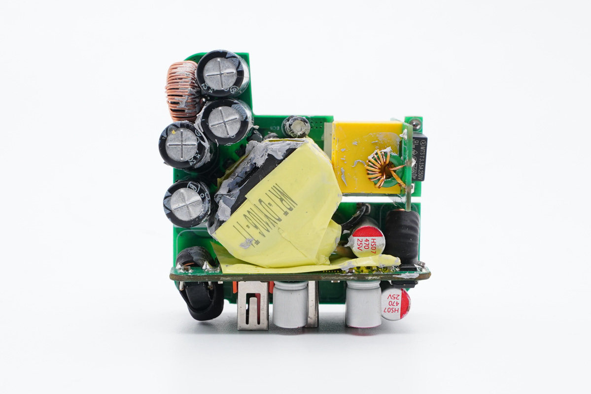

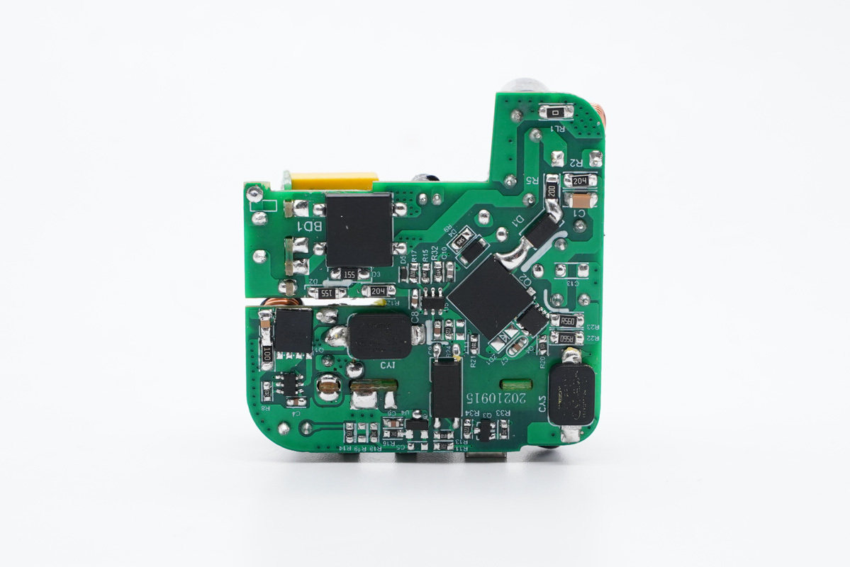

主板正面一览,中心设有变压器,和输出端小板间设有绝缘胶带隔离。
主板背面设有开关电源相关控制器和MOS管,以及整流桥、光耦和贴片Y电容。
通过观察发现,这款充电器采用高频QR开关电源架构,两路DC-DC二次降压输出,输出功率智能分配。下面我们从输入端开始了解各器件的信息。

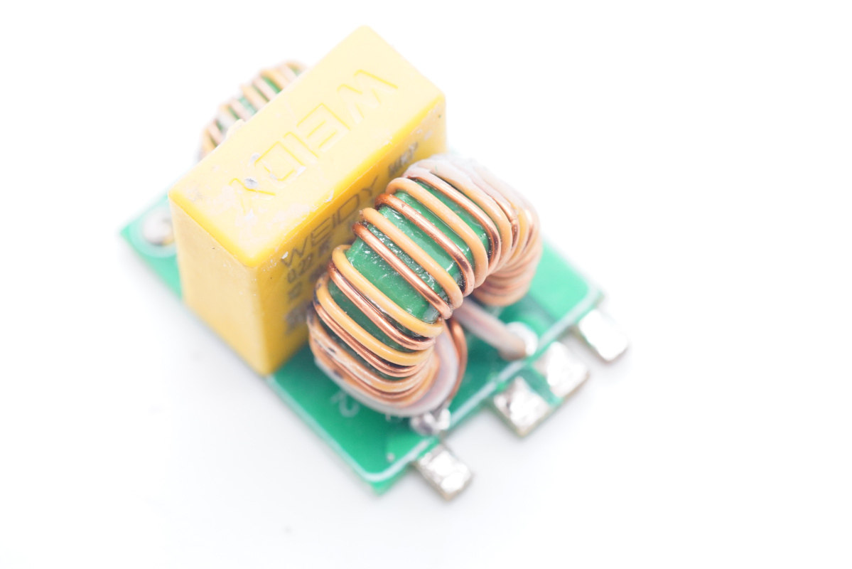

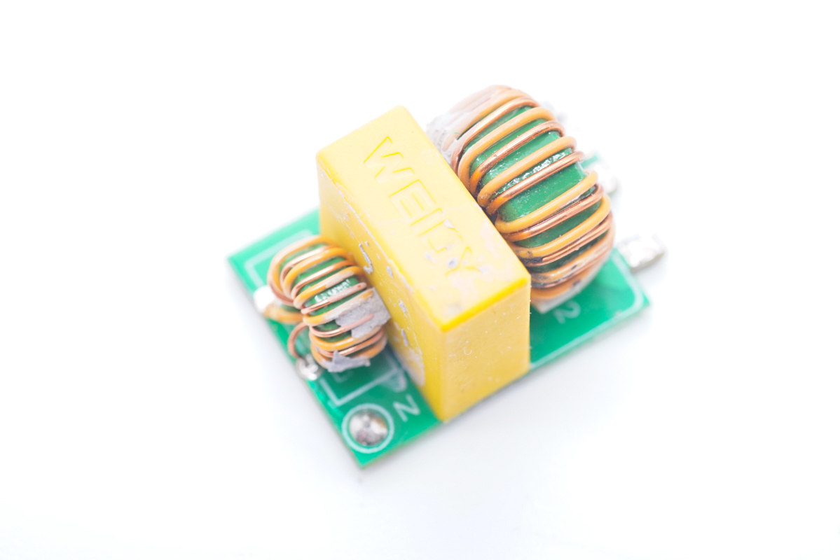

输入端小板上设有两颗共模电感和安规X电容。
小板背面没有元器件。

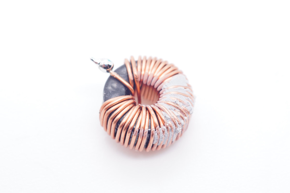

共模电感双线绕制,两级设计,用于滤除EMI干扰。
另一颗共模电感特写。

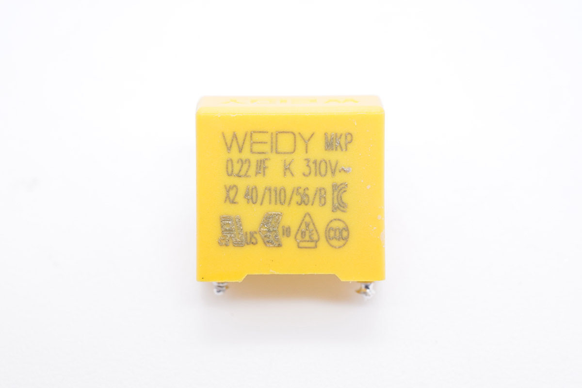

安规X电容来自WEIDY纬迪,容量0.22μF。

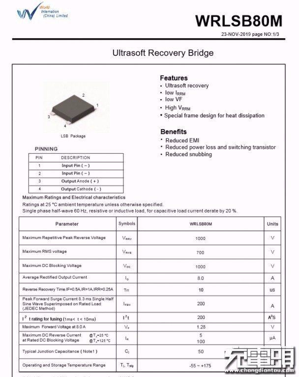

输入端整流桥WRLSB80M来自深圳市沃尔德实业有限公司,这颗软桥通过较软的恢复曲线,比较平滑的关断特性,可以降低二极管结电容达到非常少的谐波振荡产生的效果。选用的LSB封装,拥有良好的散热特性,帮助中大瓦数适配器提升可靠性,单颗可做60W+。
沃尔德 WRLSB80M 资料信息。
充电头网拆解了解到,沃尔德的软桥还被摩米士100W 2A2C氮化镓快充努比亚1A1C 45W氘锋氮化镓快速充电器公牛65W PD快充插座麦多多2C1A 65W氮化镓充电器鸿达顺65W 氮化镓充电器OPPO 50W饼干氮化镓快充ROCK 65W氮化镓充电器等多款快充产品采用,产品性能获得客户一致认可。

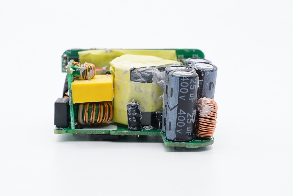

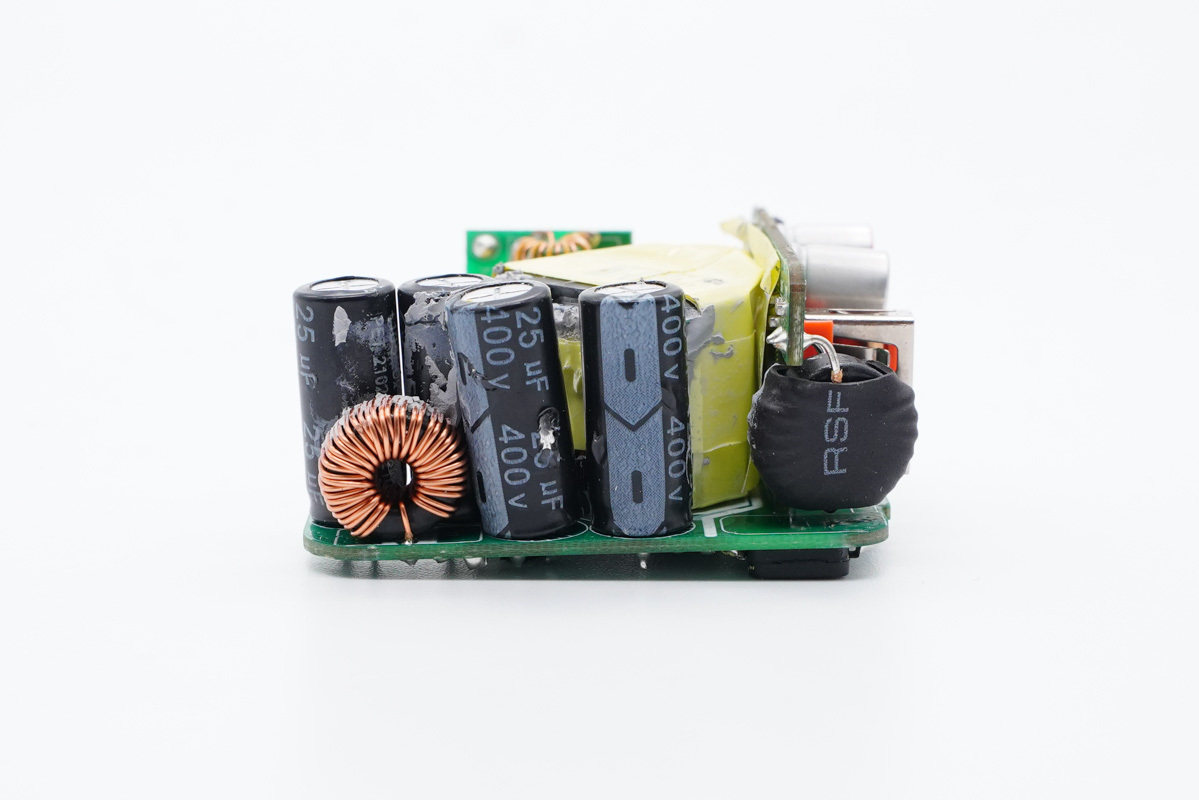

另一侧设有高压滤波电解电容和滤波电感。

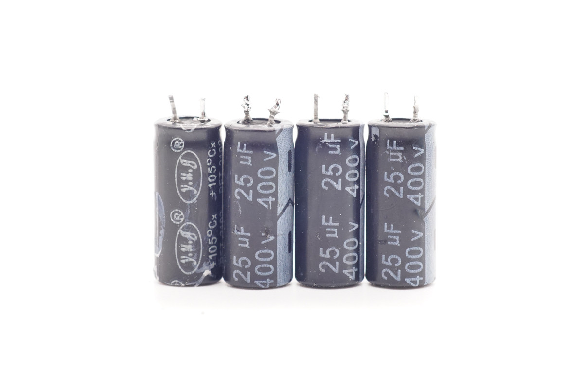

四颗高压滤波电解电容来自昱光电子,规格都是400V 25μF。
滤波电感特写。
中间设有主控芯片供电电容和变压器。

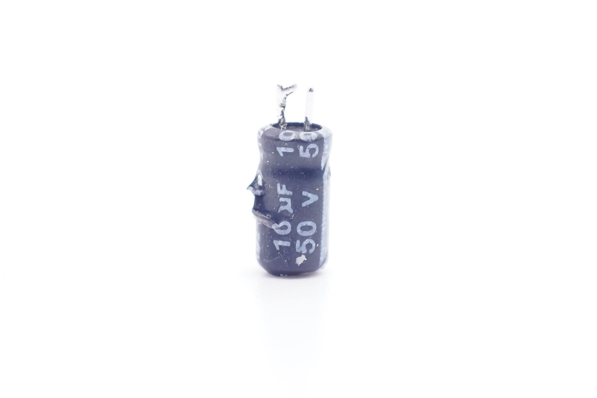

主控芯片供电电容规格为50V 10μF。

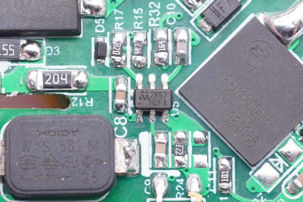

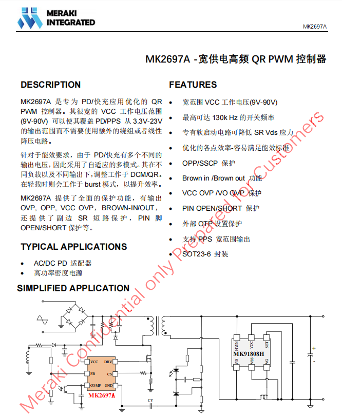

开关电源主控芯片采用茂睿芯MK2697A,这是专为PD/快充应用优化的QR PWM控制器。其很宽的VCC工作电压范围(9V-90V)可以使其覆盖PD/PPS从3.3V-23V的输出范围而不需要使用额外的绕组或者线性降压电路。
MK2697是针对于能效要求,由于PD/快充有多个不同的输出电压,因此采用了自适应的多模式。其在不同负载以及不同输出下,调整工作于DCM/QR。 在轻载时则会工作于burst模式,以提升效率。
MK2697A提供了全面的保护功能,有输出OVP,OPP,VCC OVP,BROWN-IN/OUT,还提供了副边SR短路保护, PIN脚OPEN/SHORT保护等。
充电头网拆解了解到,采用茂睿芯快充方案的还有华科生迷你33W快充倍思20W 1A1C快充充电器爱莎瓦特65W 2A1C氮化镓快充air-J 18W 1A1C快充充电器等产品采用。

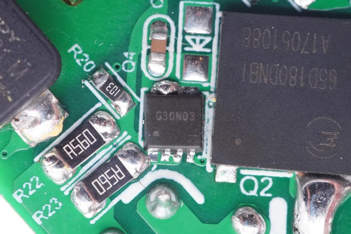

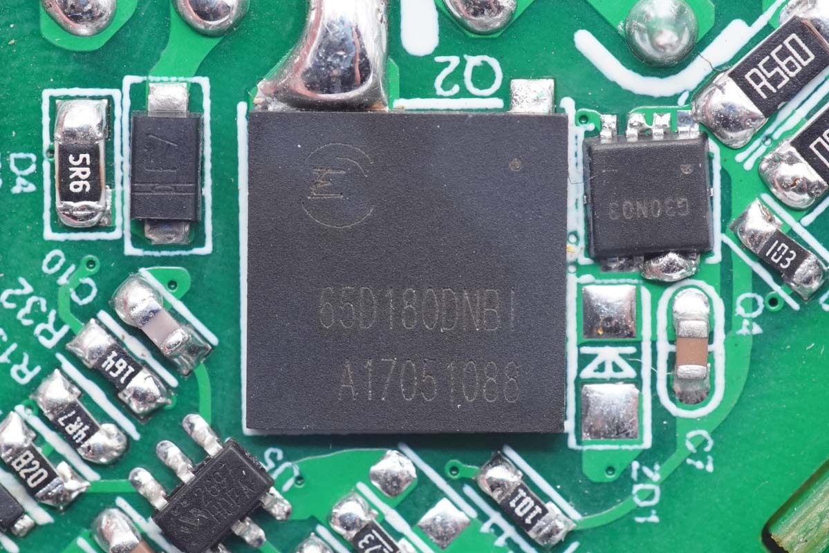

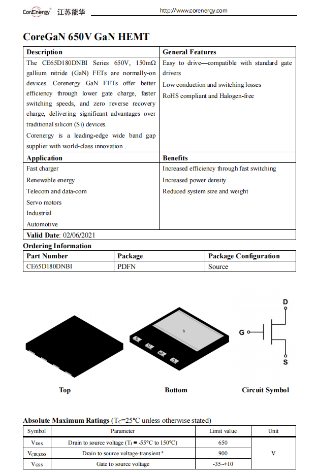

氮化镓功率开关管采用能华CE65D180DNBI,为耗尽型,可与负压驱动搭配或搭配MOS管应用。耐压650V,导阻为150mΩ,PDFN封装。相比传统硅器件,有着高效率、高开关频率、高耐温、损耗低等优点,非常适合应用于高功率密度小体积快充充电器上。
能华CE65D180DNBI资料信息。
外置一颗G30N03MOS管与氮化镓开关管级联。

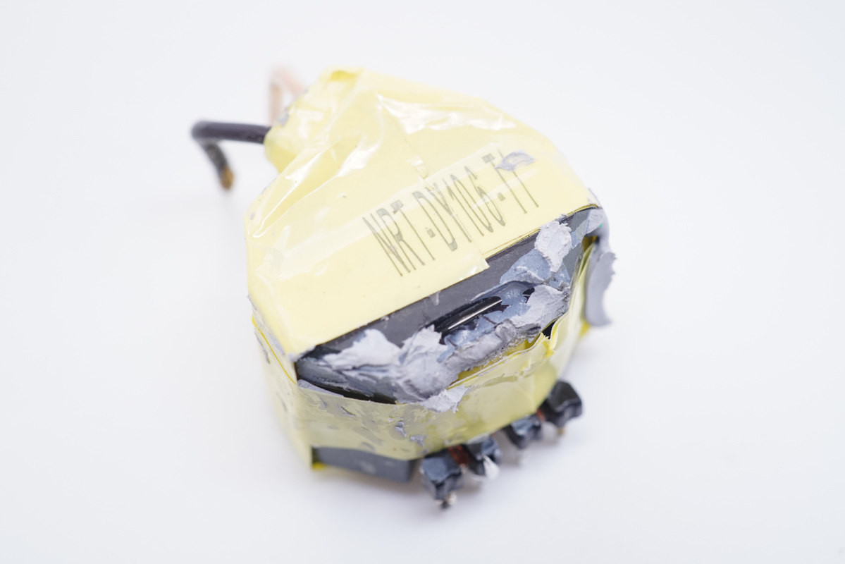

变压器特写。

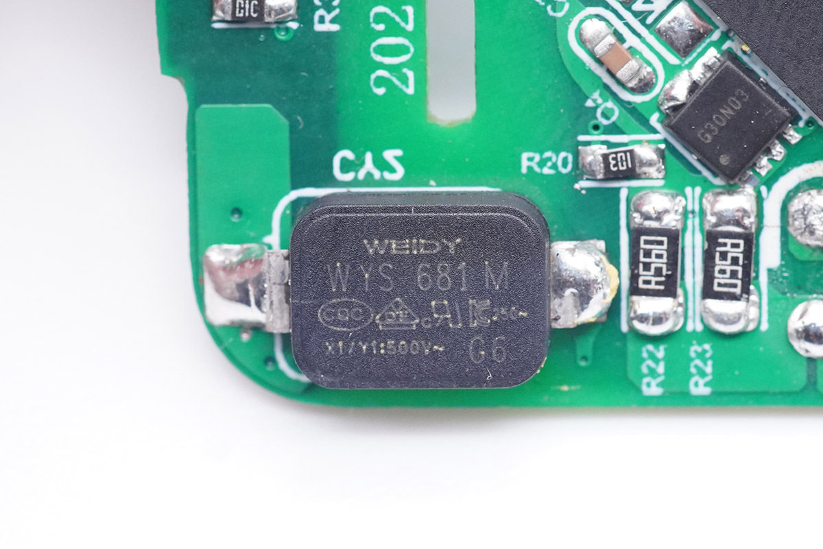

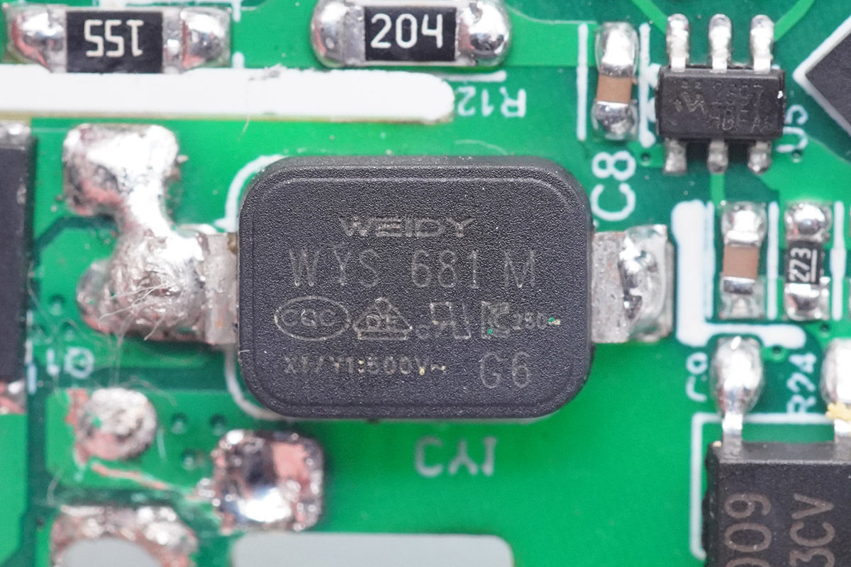

贴片Y电容来自WEIDY纬迪。
另一颗WEIDY纬迪贴片Y电容特写。

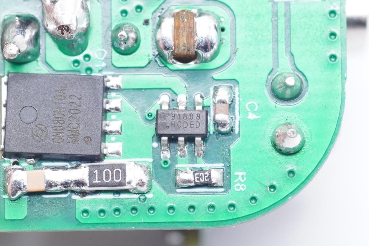

次级同步整流控制器特写,丝印91808。

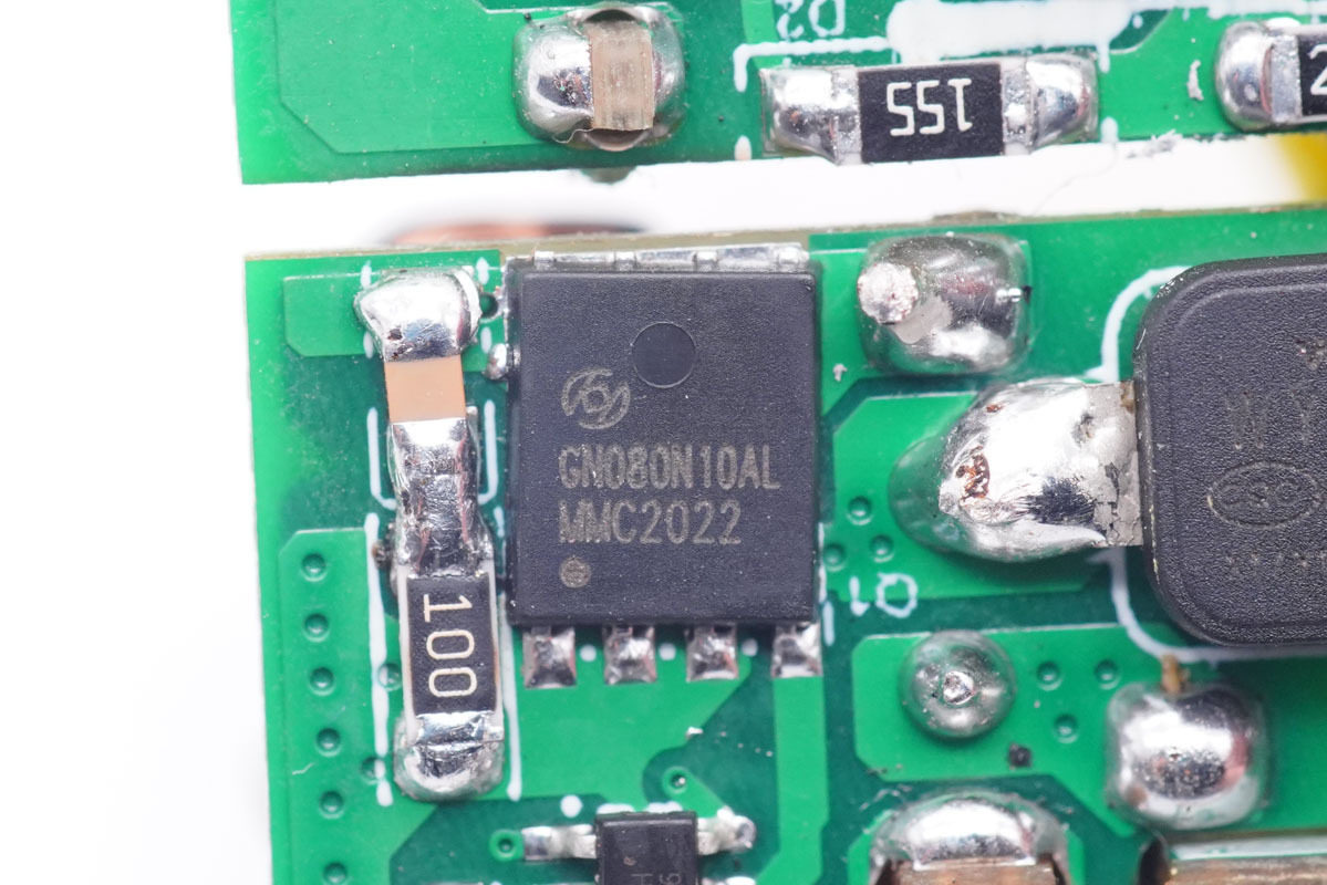

同步整流管采用恒泰柯HGN080N10AL,耐压100V,DFN5x6封装。

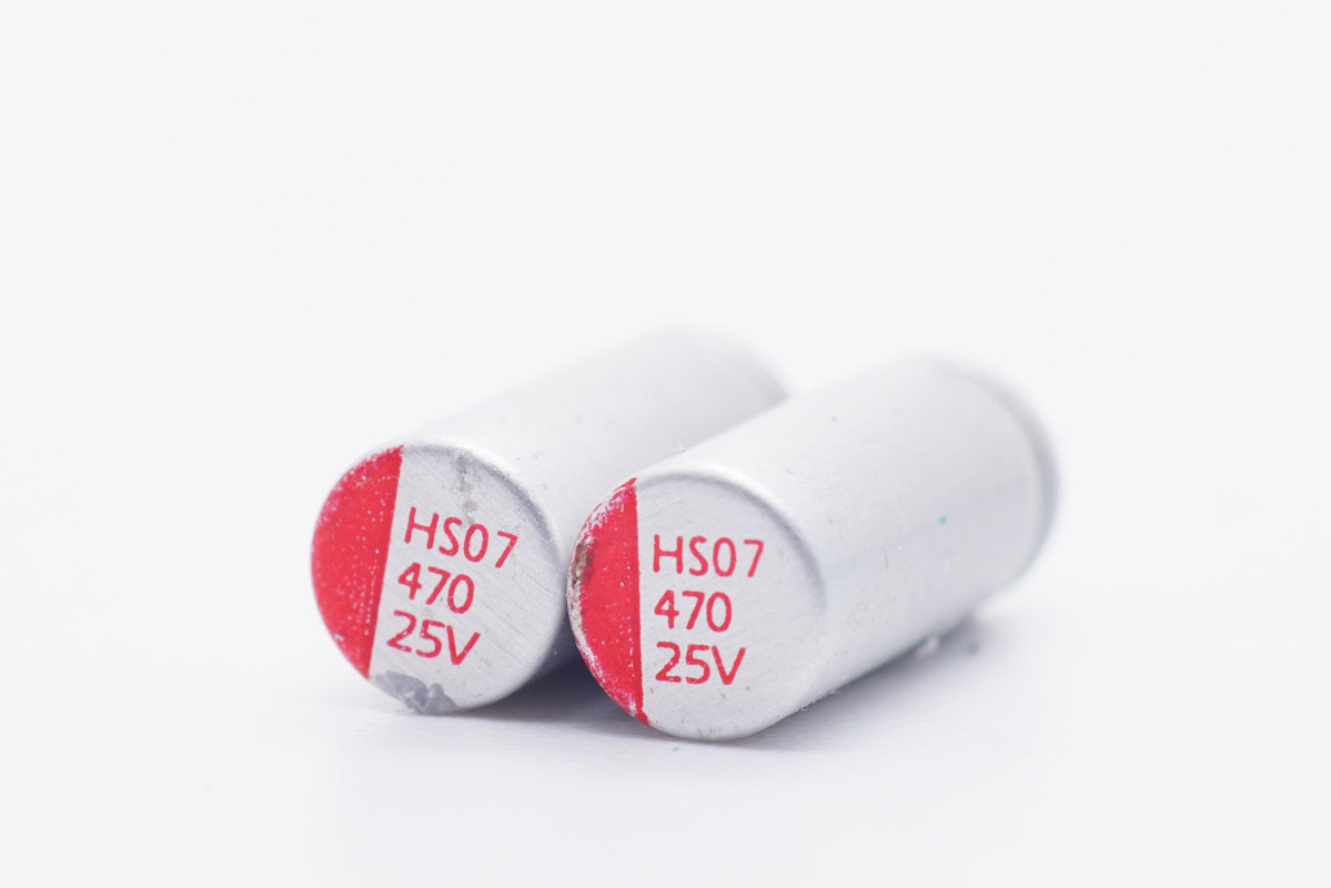

两颗输出滤波固态电容特写,规格为25V 470μF。

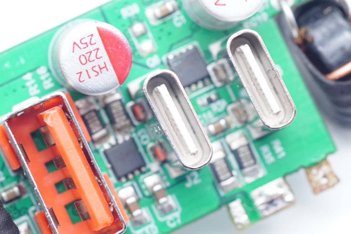

输出端一览,采用2C1A接口。

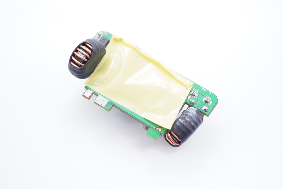

小板背面贴有绝缘胶带。

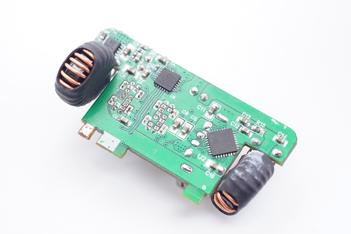

撕掉可以看到小板背面设有接口输出控制芯片。

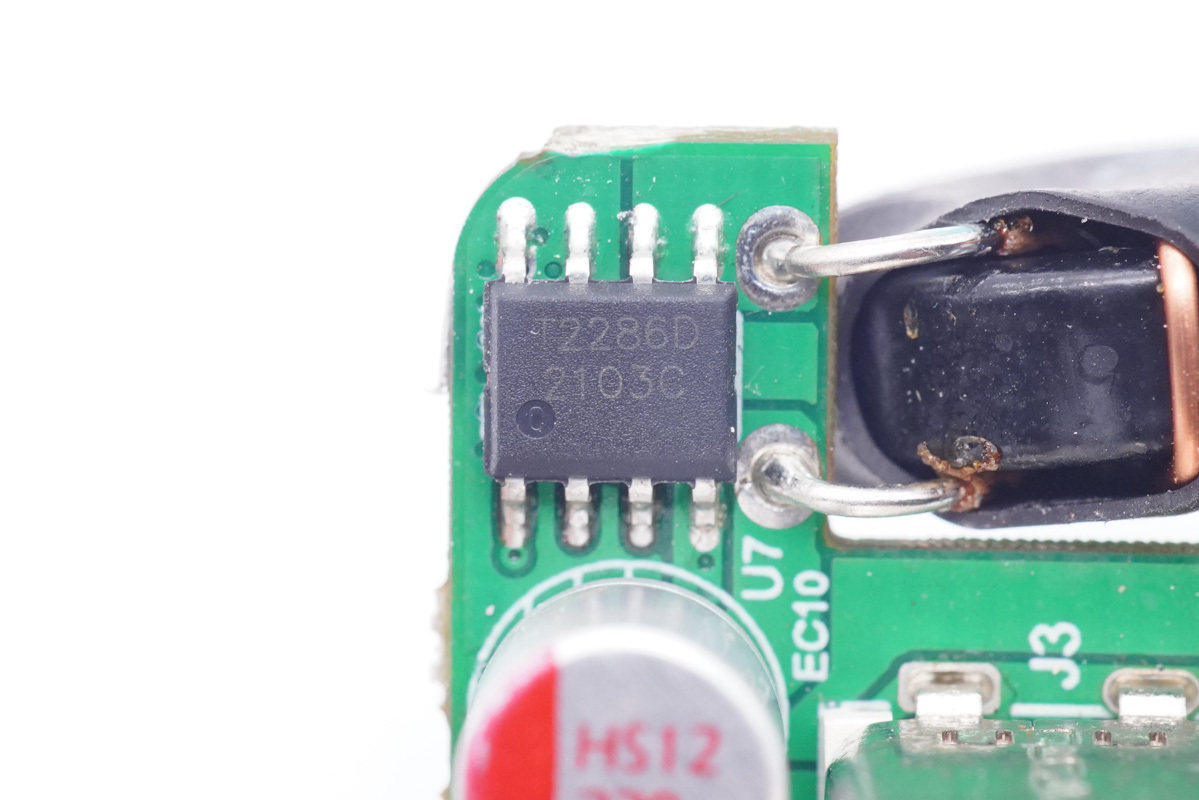

C1口同步整流降压控制器,丝印T2286D。

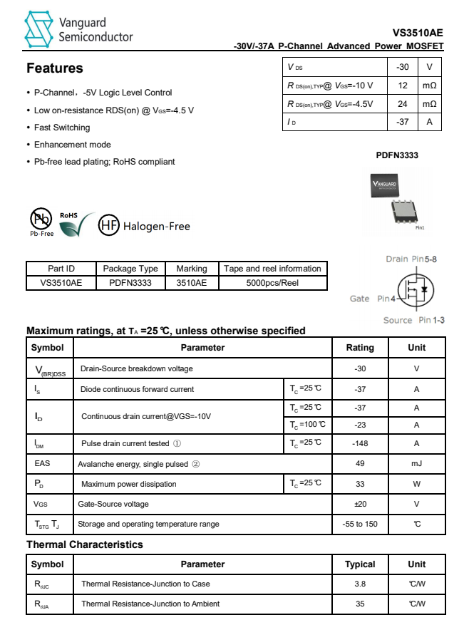

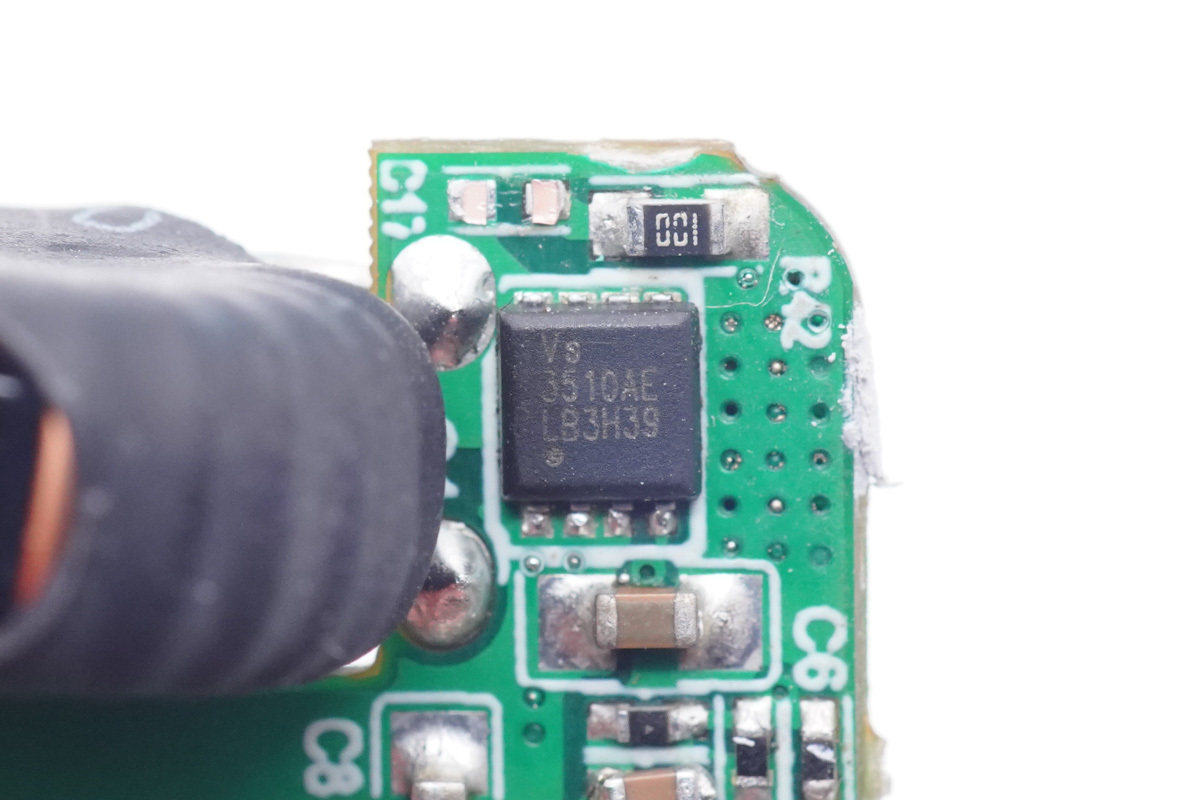

外挂一颗威兆VS3510AE输出同步整流降压,PMOS,耐压30V,导阻10mΩ,采用PDFN3333封装。
威兆 VS3510AE 详细资料。
充电头网拆解了解到,威兆MOS管广泛应用在充电器、无线充、车充、充电宝、储能电源等各个方面,并被华为小米紫米三星OPPOVIVO魅族努比亚倍思公牛网易智造等知名品牌的数十款产品采用,产品质量获得客户一致认可

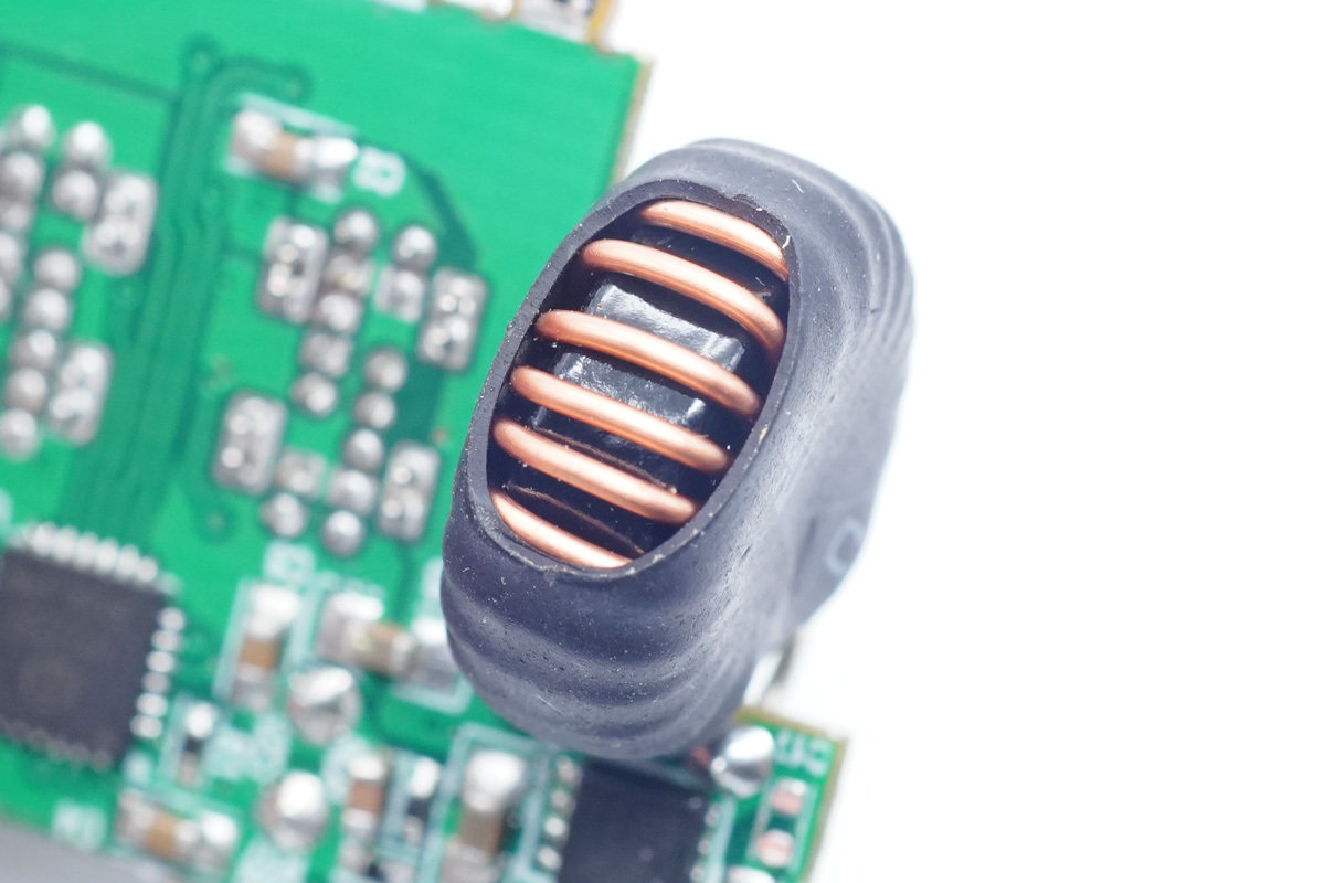

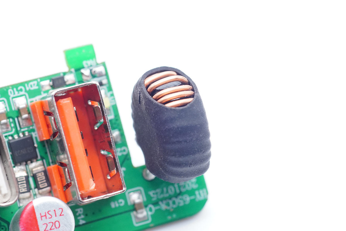

降压电感特写,外套绝缘管保护。
降压输出滤波固态电容,规格为25V 220μF。

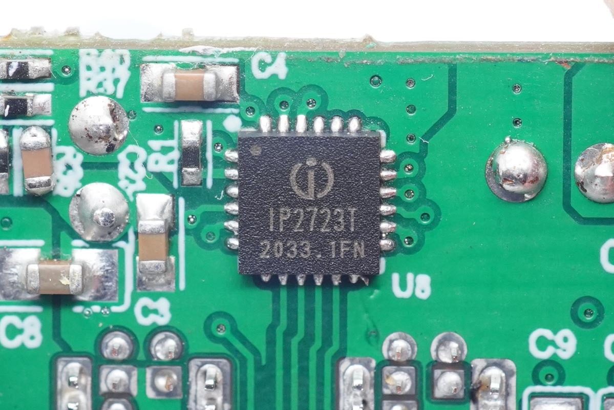

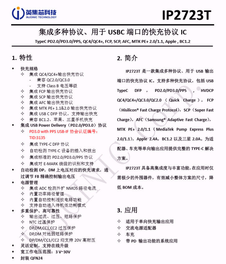

C1口协议芯片采用英集芯IP2723T,该芯片已通过USB IF协会PD3.0 PPS认证,TID:3135,是一款集成多种协议、用于USB输出端口的快充协议IC。支持多种快充协议,包括USB TypeC DFP、PD2.0/3.0、PPS 、HVDCP QC4、QC4+、QC3.0/2.0、FCP、SCP、AFC、MTK PE+ 2.0/1.1、Apple 2.4A、BC1.2以及三星2.0A。
可为适配器、车充等单向输出应用提供完整的TYPE-C解决方案。此外IP2723T具备高集成度与丰富功能,在应用时仅需极少的外围器件,有效减小整体方案的尺寸,降低BOM成本。
英集芯IP2723T资料信息。
充电头网拆解了解到,英集芯IP2723T已被闪魔摩米士REMAX麦多多华科隆等多个品牌20W充电器采用,同时还被摩米士65W 2C1A氮化镓快充充电器努比亚65W USB PD氮化镓充电器努比亚1A1C 45W氘锋氮化镓快速充电器等氮化镓充电器使用,此外英集芯快充芯片还可用于车充、移动电源、适配器等各种充电领域,并被小米京东京造华为三星特斯拉等知名品牌的百余款产品采用

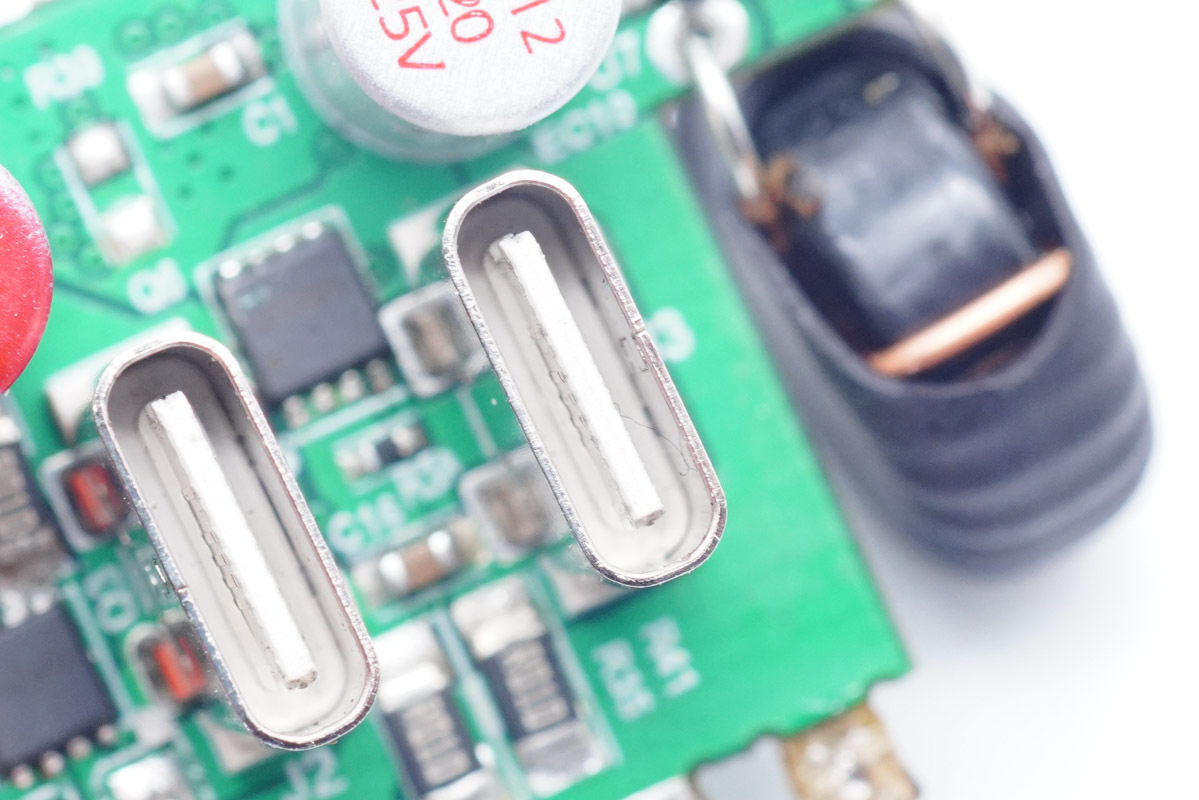

USB-C1母座特写,垂直过孔焊接。

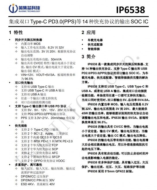

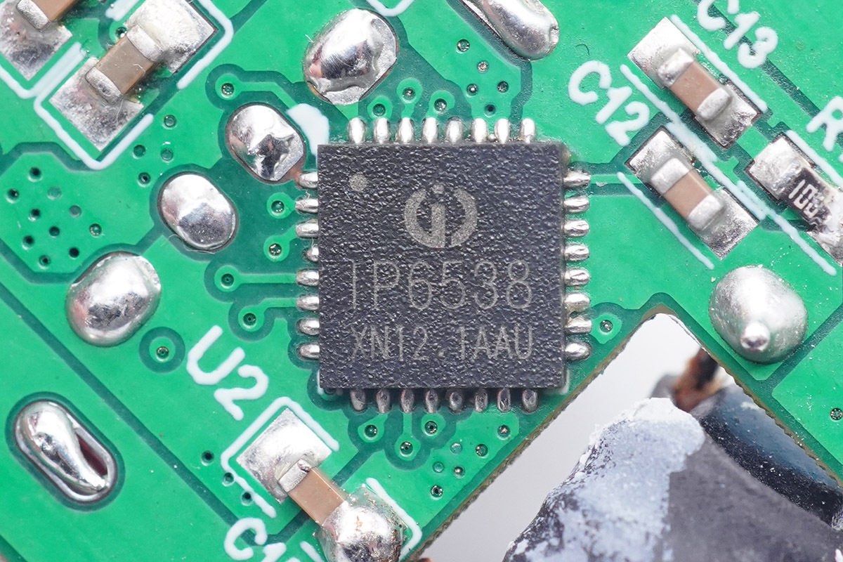

C2和A口降压协议IC采用英集芯IP6538,这是一款集成同步开关的降压转换器、支持14种输出快充协议、支持Type-C输出和USB PD2.0、PD3.0(PPS)协议的双口输出SOC IC,为车载充电器、快充适配器、智能排插提供完整的解 决方案。IP6538输入电压最高32V,耐压40V,8.2V自动关闭防止电瓶过放。数据脚支持过压保护,且IP6538具有完善的保护功能。
英集芯IP6538支持双USB Type-C,USB Type-C和USB A,或者双USB A输出,集成双口自动插拔检测功能,单独使用任意一口都可支持快充输出, 当双口同时使用时,双口都输出5V。
充电头网拆解了解到,采用英集芯IP6538的还有羽博300W便携式储能电源机乐堂1A1C 20W快充迷你车充WIZ 96W超级充电站等产品。
降压电感特写。

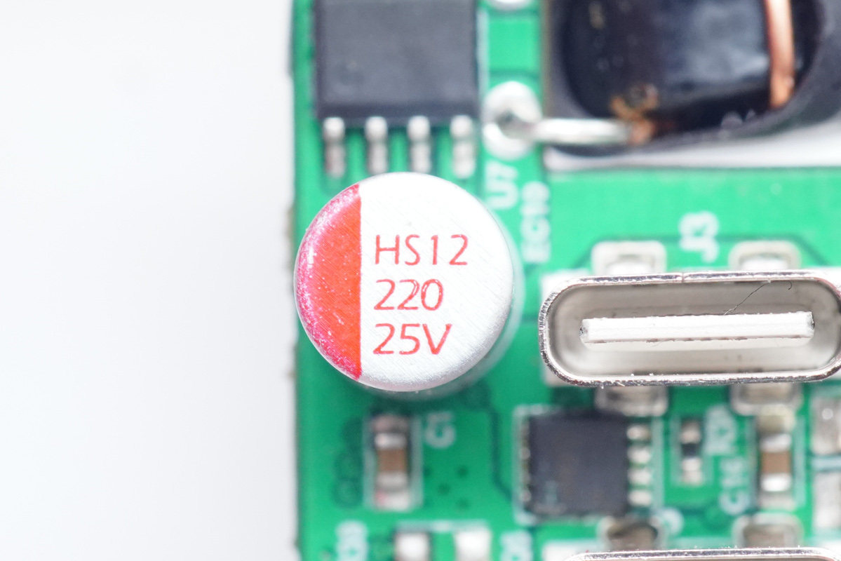

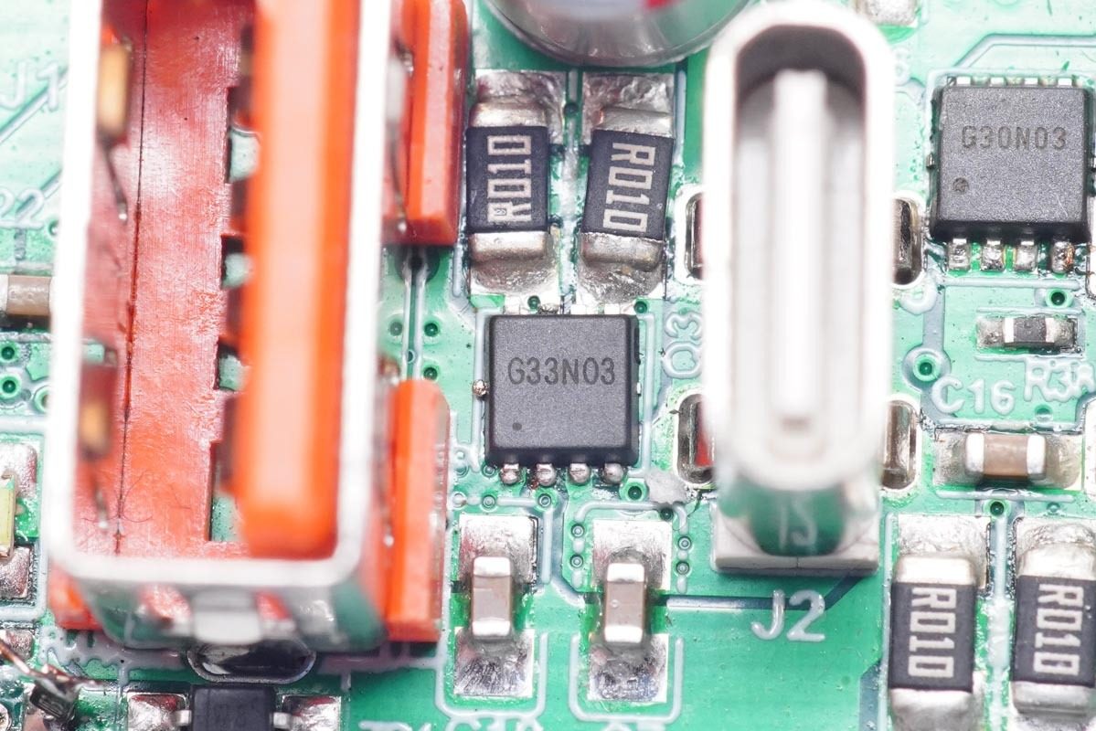

丝印G33N03的MOS管,用于C2和A端口输出分配。

USB-A母座特写。
USB-C2母座特写。
