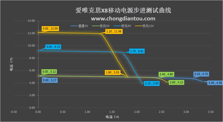

EBD步进测试,快充口正常触发快充。
快充5V步进模式下,空载电压:5.1V;   保护电流:2.6A;  最大功率:10.7W。
快充9V步进模式下,空载电压:9.2V;   保护电流:1.7A;  最大功率:15.1W。
快充12V步进模式下,空载电压:12.1V;   保护电流:1.2A;  最大功率:15.3W。
普通口5V输出,空载电压:5.2V;保护电流最大可达到3.3A;功率最大可拉升至14.8W。
也就是说,如果给设备以快充模式供电,功率一般可达到15W左右,充电速度会有明显加快。

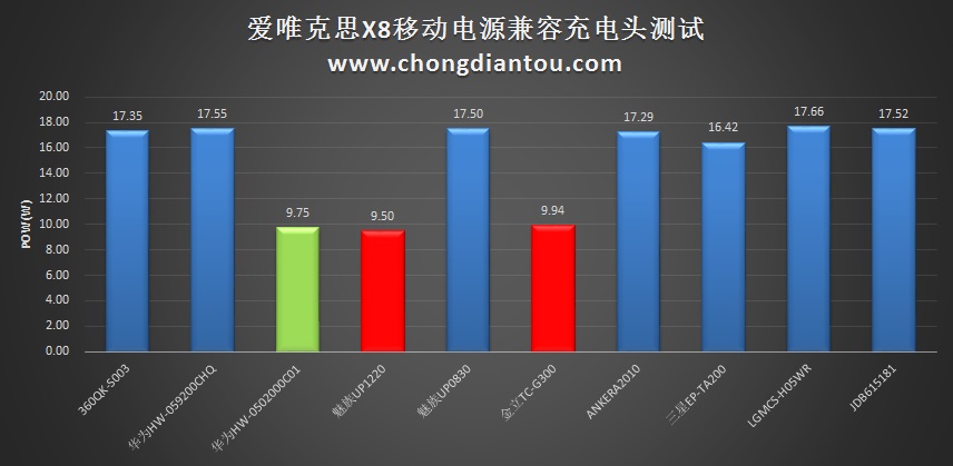

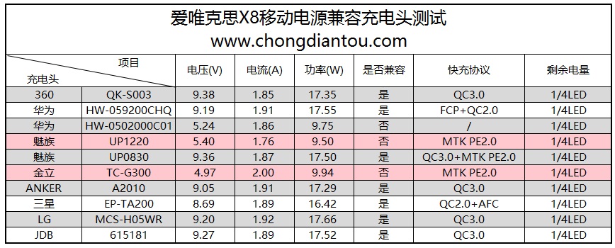

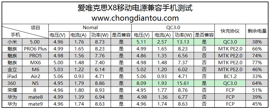

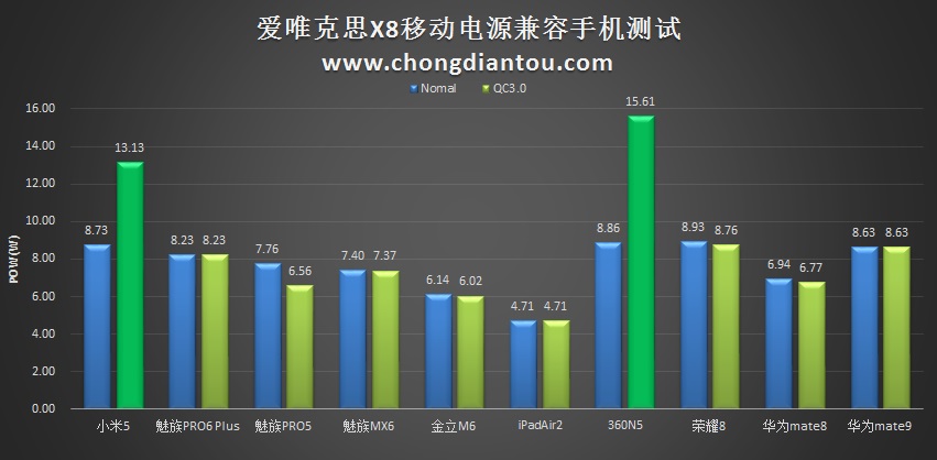

兼容充电头测试中,爱唯克思X8能够识别所有QC系列协议,并且能够迅速握手成功,以最快的速度开启快充。对非QC范围内的两款MTK PE充电头(红色)和一款无协议的普通充电头(青色),表现出爱莫能助,不过,从非快充设备的角度看,10W的输入功率还算过的去。
爱唯克思X8移动电源性能测评-充电头网 爱唯克思X8移动电源性能测评-充电头网
由于小编手头上的测试设备有限,支持QC协议的手机只找到小米5和360N5(绿色标出),从柱状图可以看到,移动电源对这两款快充设备表现出优良的兼容性,功率远超非快充设备。对于未能握手成功的设备,输出功率和普通口不相上下,普遍在7W以上。

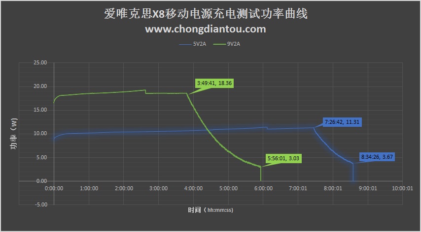

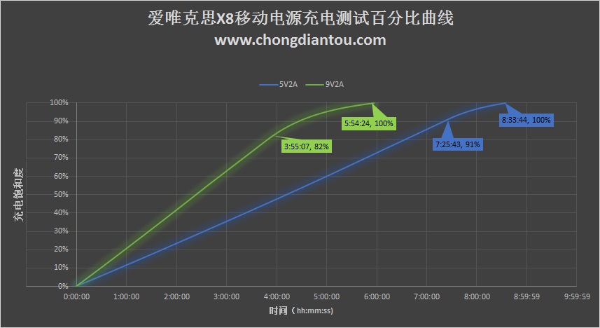

使用两款不同输出功率的电源适配器对其进行充电测试,5V2A要耗费8.5小时才能解决的问题,9V2A充电头6个小时就OK了,节约2.5个小时。

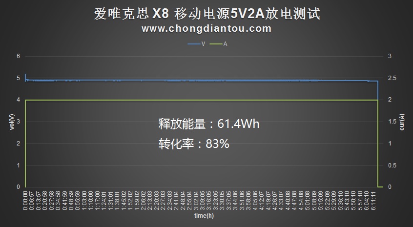

2A恒流可持续放电6小时,工作电压为5V。释放能量61.4Wh,转化率83%。

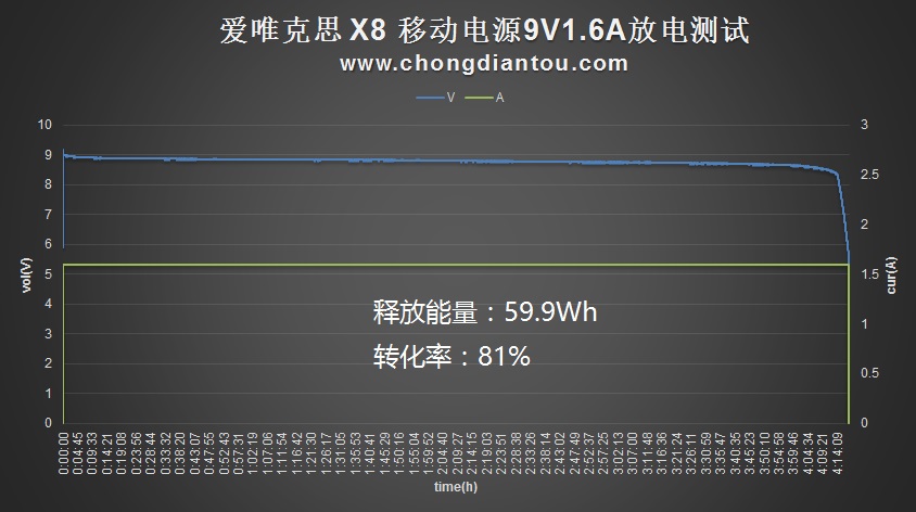

1.6A恒流放电4小时,工作电压9V。释放能量59.9Wh,转化率81%,稍低于前者。

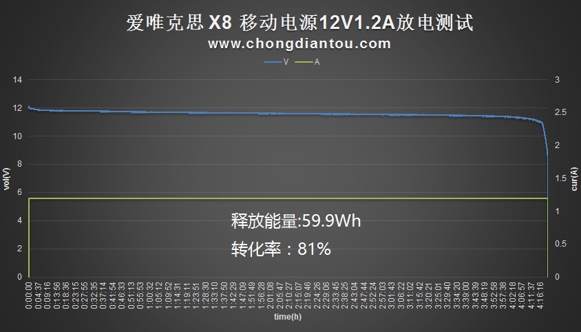

最后设置电流以1.2A输出,电压自动调整至12V,输出依然保持功率14W左右,释放能量59.9Wh,转化率81%。
从放电测试中可以看出,此款移动电源的最大输出功率为14W左右,与标称相符。不同的恒流输出状态下,会自动匹配电压以达到最佳效果。
