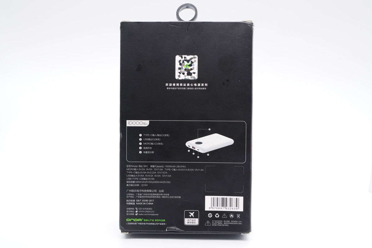

背面印有产品功能接口介绍、参数以及商家信息:
型号:昂达 SR1
容量:10000mAh(38.5Wh)
额定容量:5900mAh(5V2A)/4300mAh(5V3A)
Micro输入:5V2A、9V2A、12V1.5A
USB-C输入:5V2.6A、9V2A、12V1.5A
USB-C输出:5V3A、9V2.22A、12V1.67A
USB-A输出:4.5V5A、5V4.5A、9V2A、12V1.5A
USB-C+USB-A输出:5V3A
最大输出功率:22.5W
广州致乐电子科技有限公司 出品

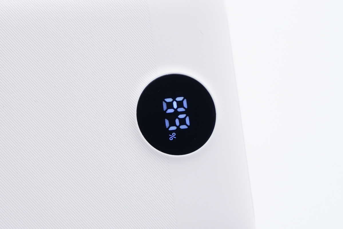

正面设计有LED电量数显屏,可精准显示剩余电量无需盲猜。

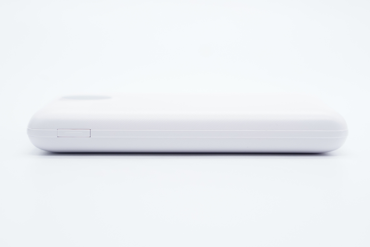

侧身设有电源键。

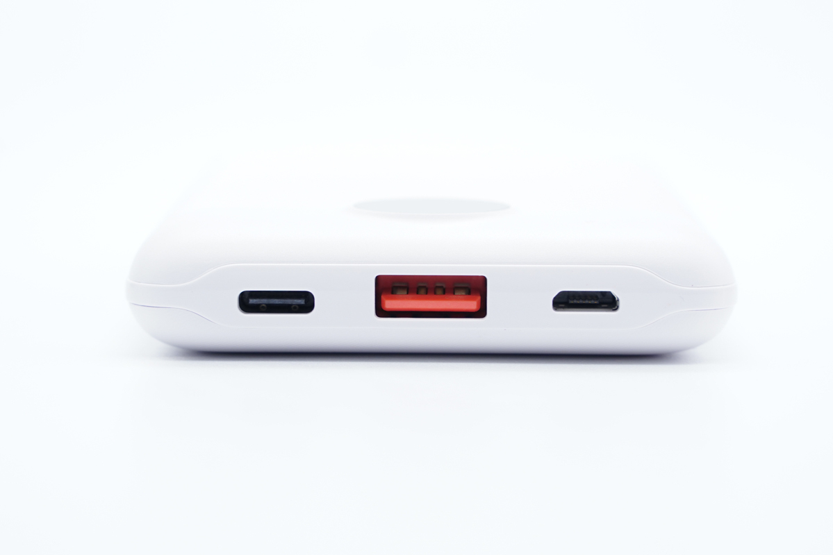

顶部配有Micro USB和1A1C接口,均支持快充。

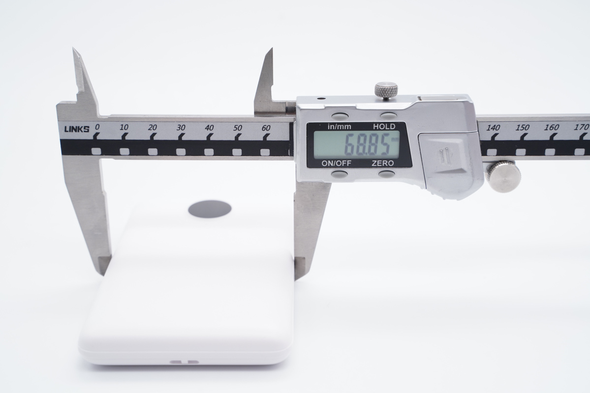

测得充电宝机身长度为105.79mm。
宽度为68.85mm。
厚度为15.51mm。

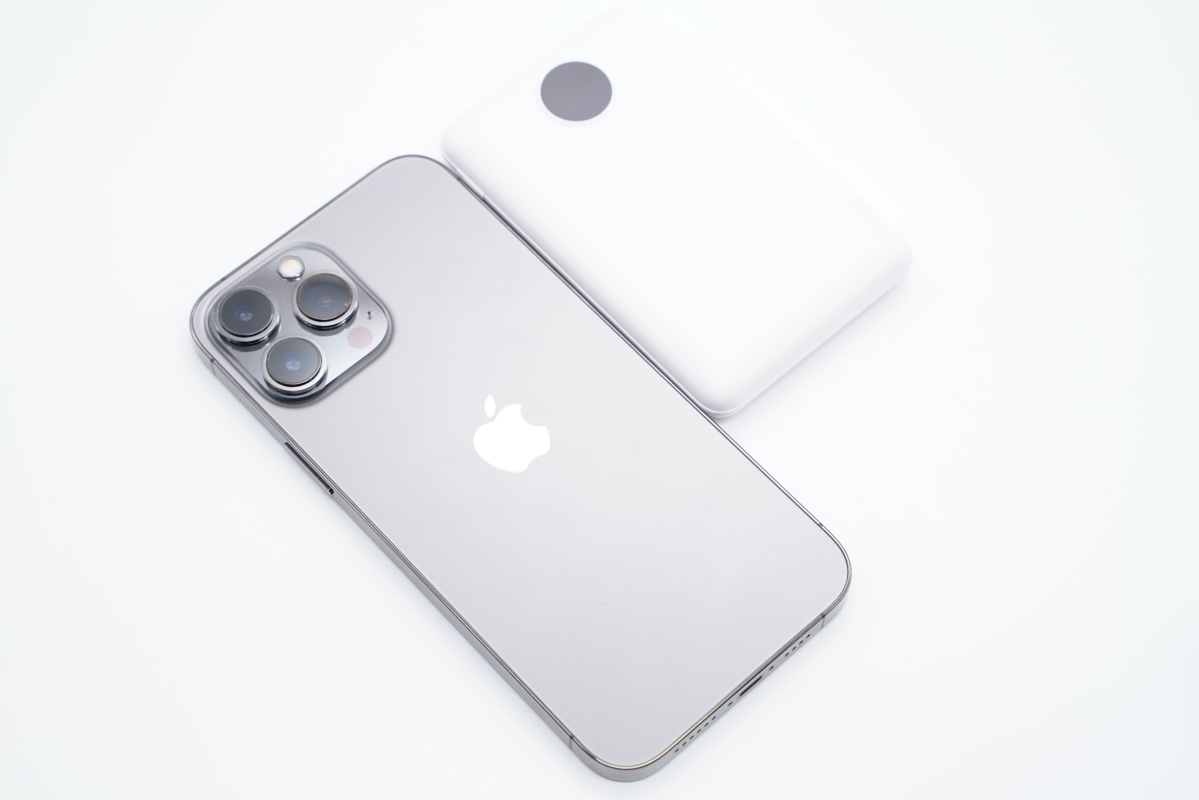

和苹果iPhone 13 Pro Max直观对比,整体要小得多。

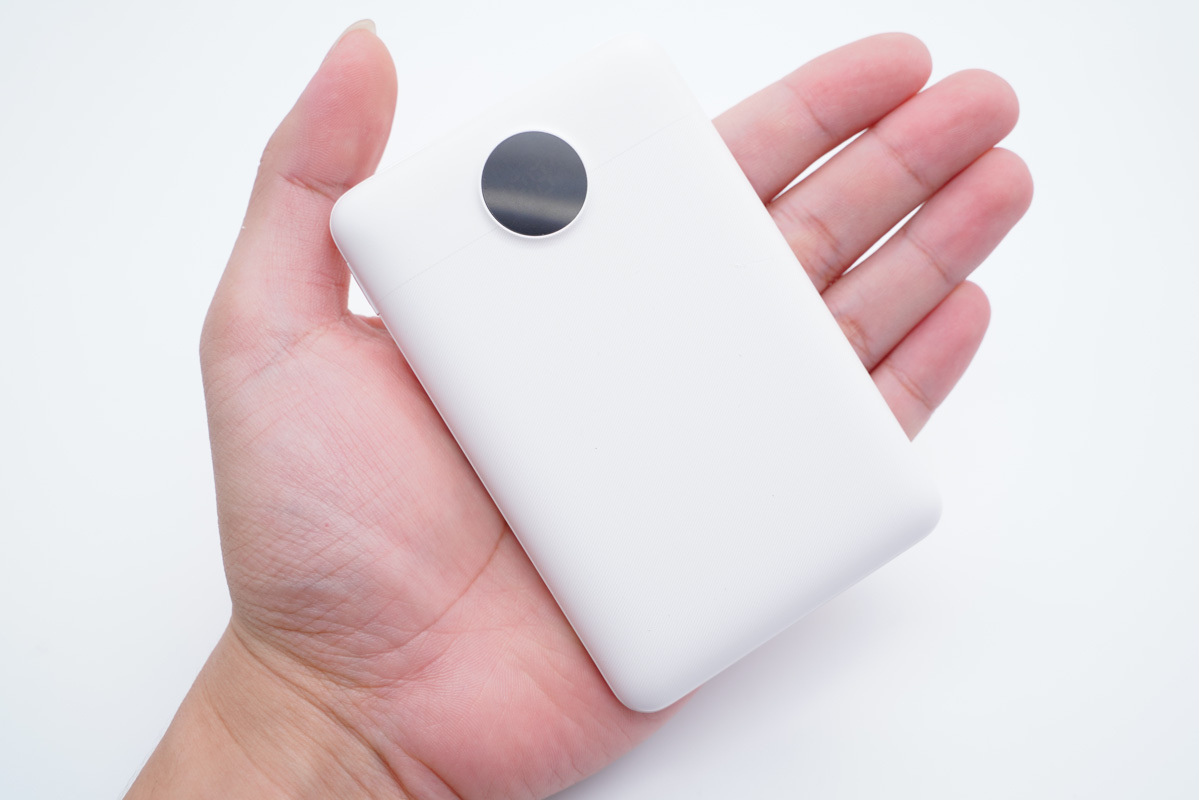

拿在手上的直观感受,十分轻薄。
净重约为168g。

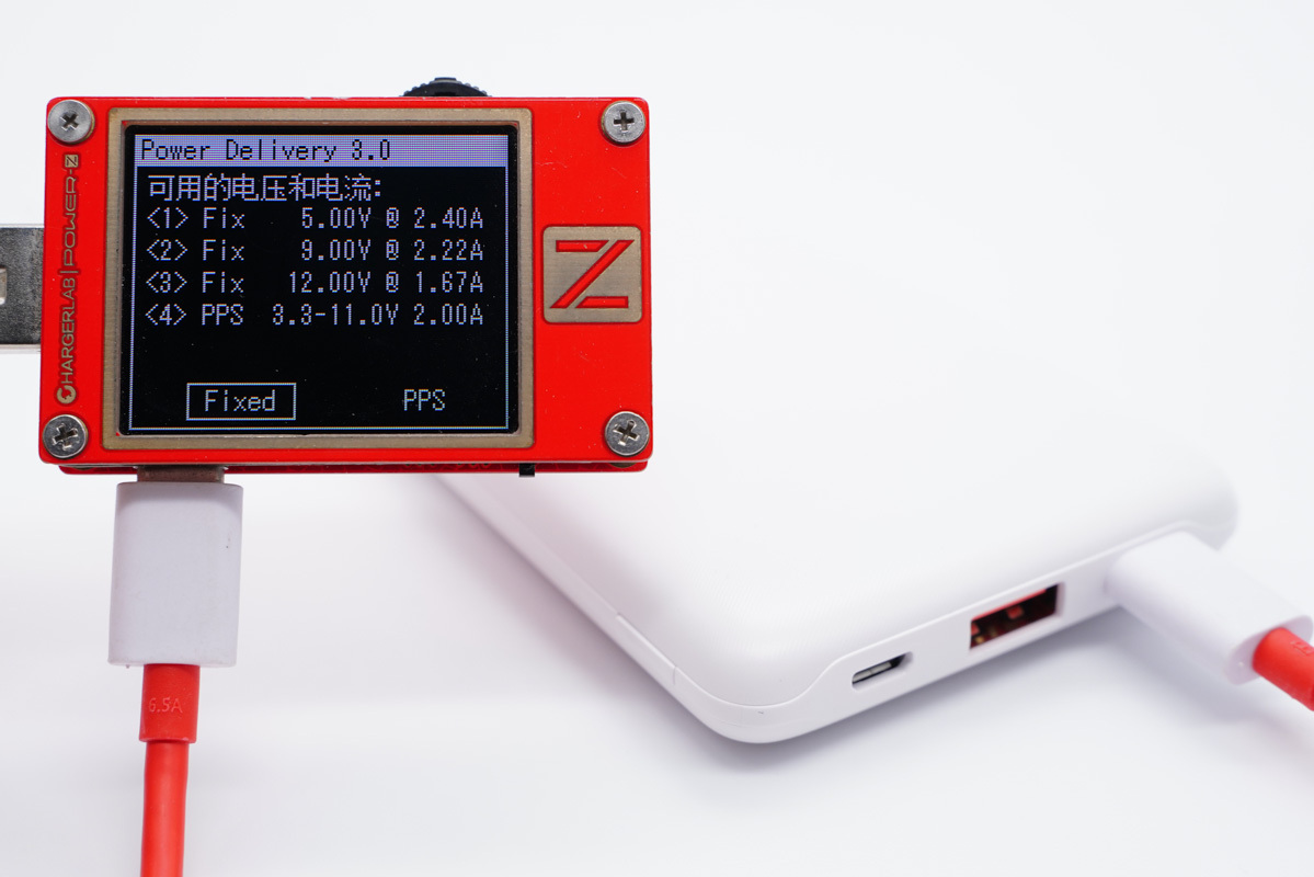

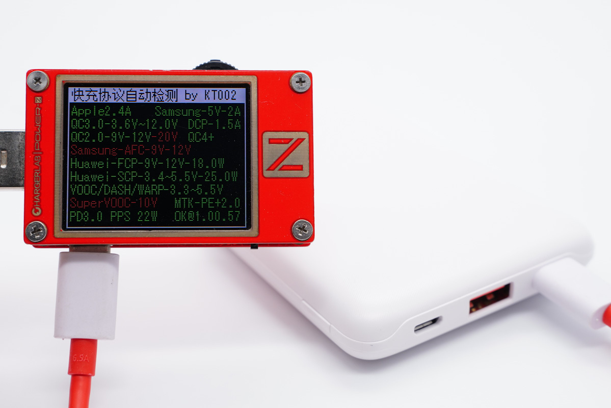

使用ChargerLAB POWER-Z KT002检测USB-A口的输出协议,显示支持Apple 2.4A、Samsung 5V2A和DCP协议,以及QC2.0/3.0、FCP、SCP、VOOC/DASH/WARP、PE2.0快充协议。

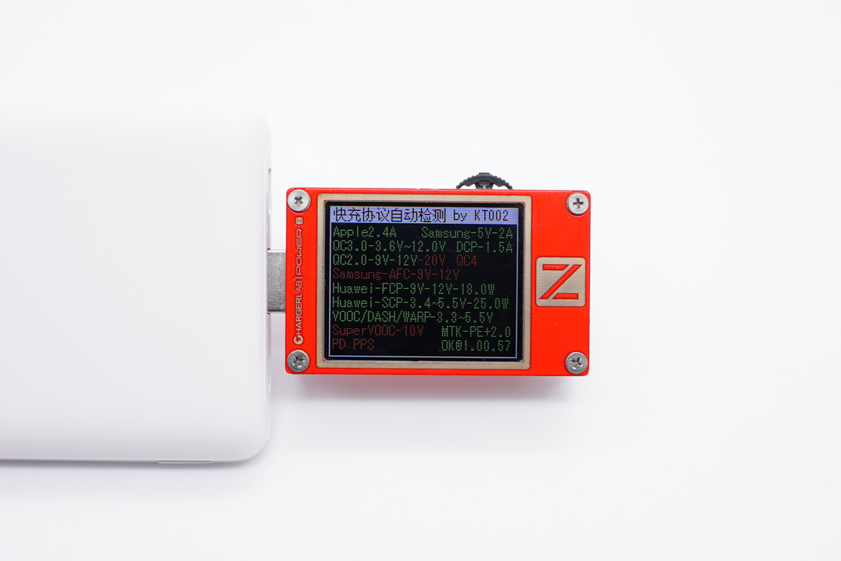

另外测得C口支持QC、FCP、SCP、VOOC/DASH/WARP、PE2.0、PD3.0和PPS快充协议。
此外C口还具备5V2.4A、9V2.22A、12V1.67A三组固定电压档位,以及3.3-11V2A一组PPS电压档位。

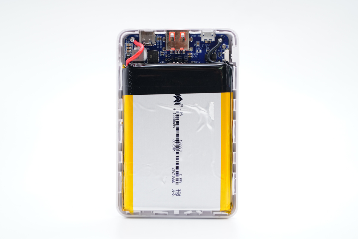

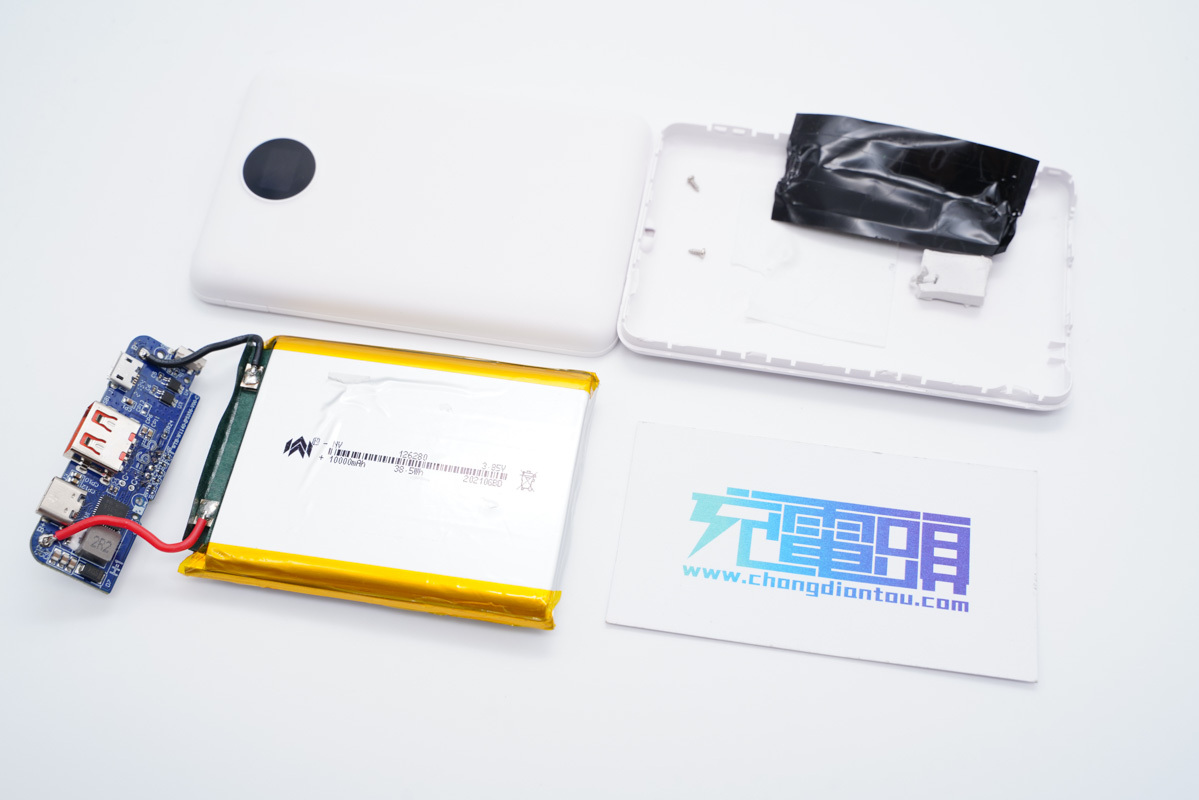

将机身壳拆开,卡扣固定封装。
PCB板使用螺丝固定,电芯头部包裹绝缘胶带。

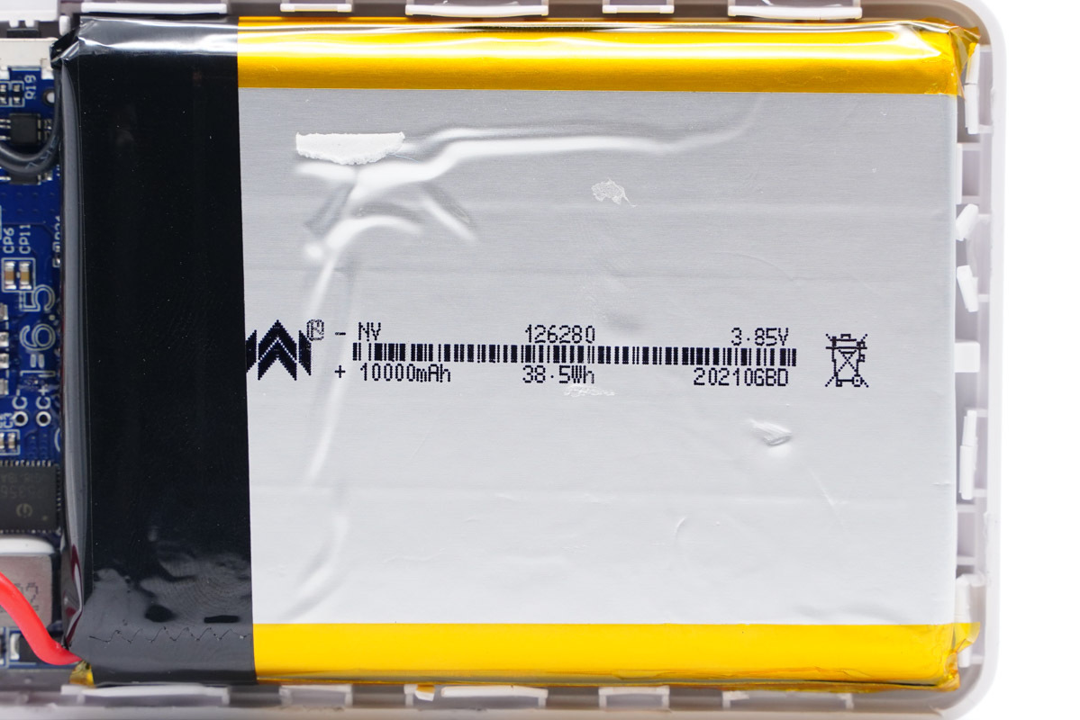

电芯来自赣州诺威新能源,规格为10000mAh/3.85V/38.5Wh。充电头网拆解了解到,诺威新能源的电芯已被摩米士、鹏元晟、羽博、TEGIC、品胜、iWALK、机乐堂等品牌的数十款产品采用,电芯质量获得客户一致认可。

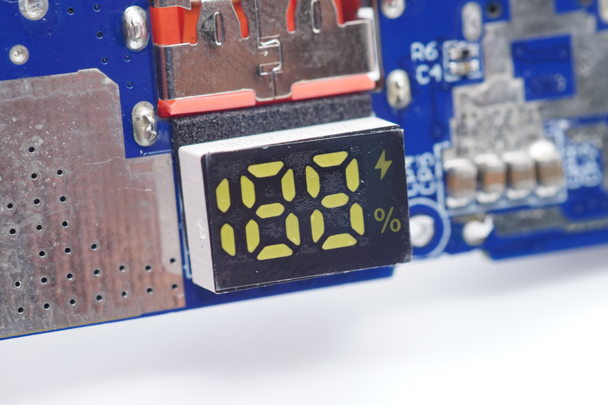

中心设有LED数显屏,板子背面部分区域露铜加锡处理,增强散热。

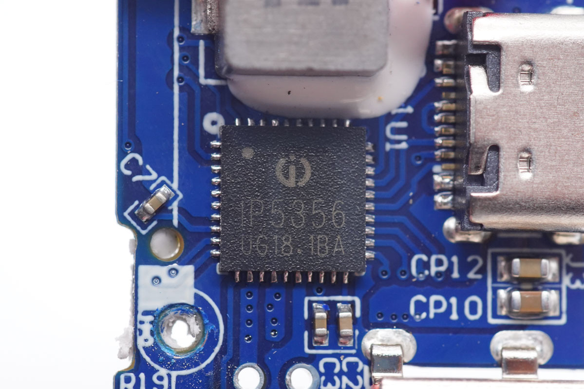

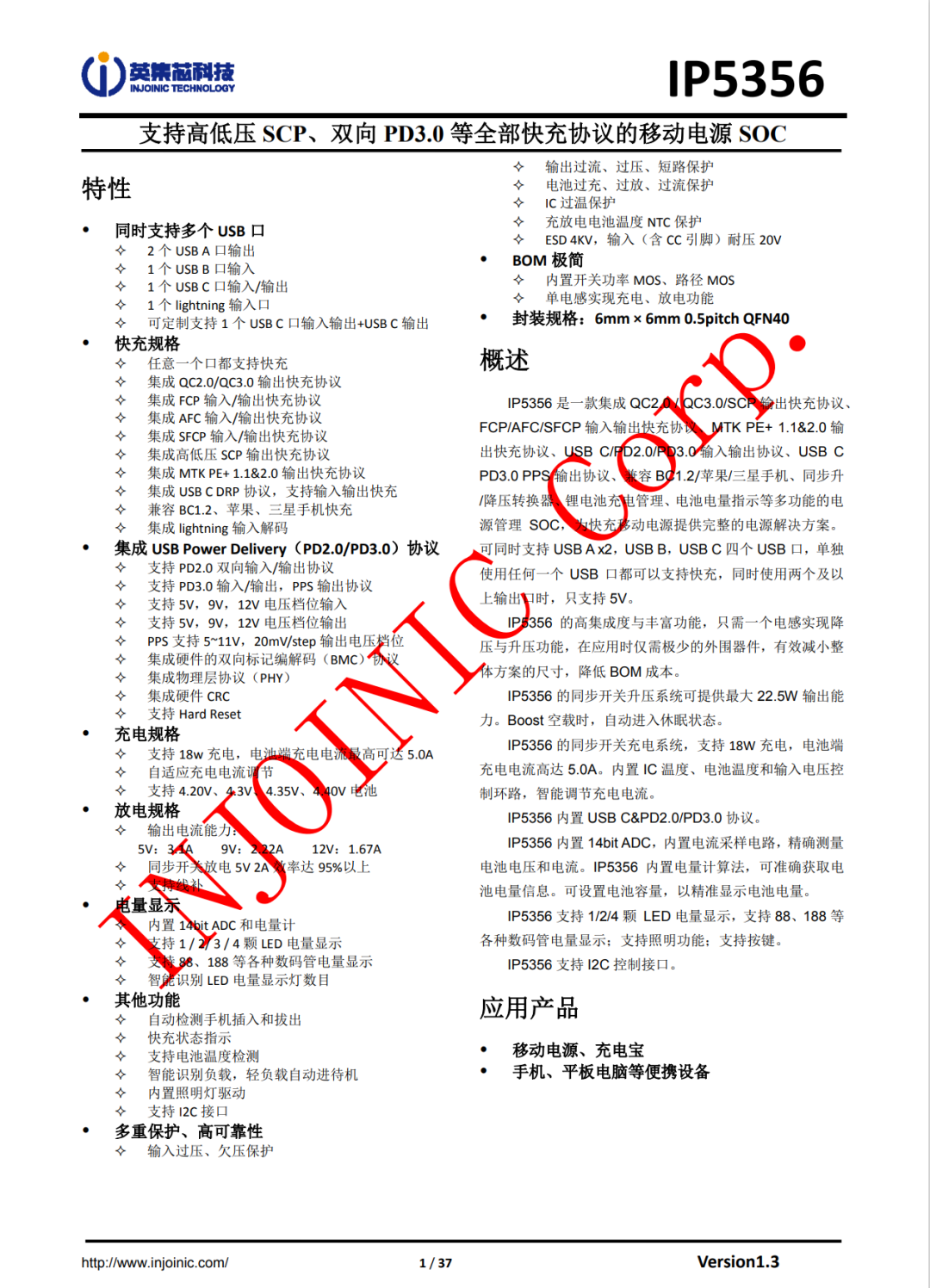

移动电源主控芯片采用的是英集芯IP5356。这是一款集成多种主流快充输入/输出协议,以及升降压转换器、锂电池 充电管理、电池电量指示等多种功能的移动电源SoC芯片,可以为快充移动电源的开发提供完整的解决方案。
英集芯IP5356的同步开关升压系统可提供最大22.5W输出能力,支持USB-A口×2、MicroUSB口、USB-C口4个接口控制,单独使用任何一个USB口都可以支持快充,同时使用两个及以上输出口时,智能降为5V。
IP5356 内置所有功率MOS和路径管理MOS,在应用时仅需一个电感实现降压与升压功能,外围器件极少,有效减小整体方案的尺寸,降低BOM成本。
充电头网了解到,采用英集芯高集成移动电源SoC芯片的还有Realme 10000mAh双口18W快充移动电源、黑鲨双向快充移动电源、倍思无线快充PD移动电源、京造10000mAh双向USB PD快充移动电源、格力18W PD双向快充移动电源、腾讯赤兔马移动电源等众多产品。

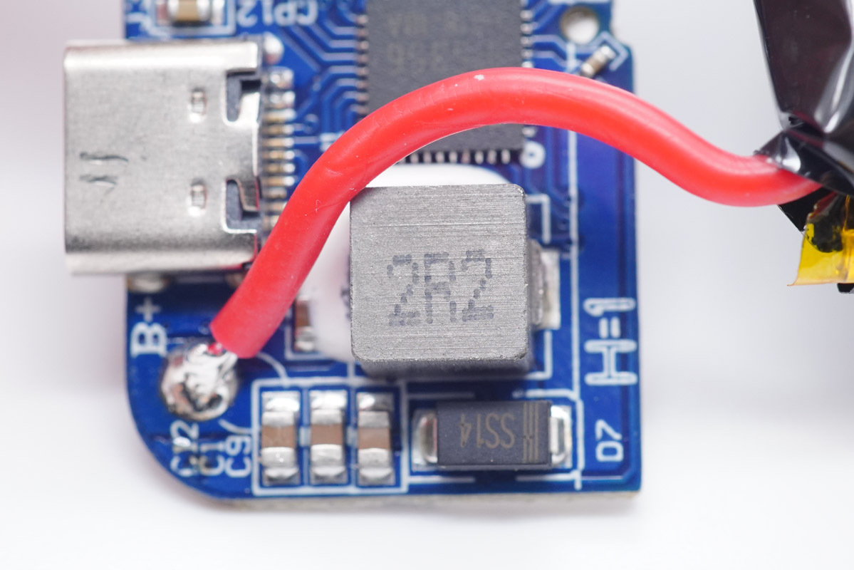

2R2电感打胶加固,配合主控芯片进行升降压实现充放电。

LED数显屏特写,底部有泡棉缓冲保护。

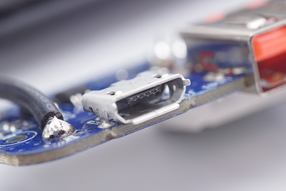

Micro USB母座特写,过孔焊接。
