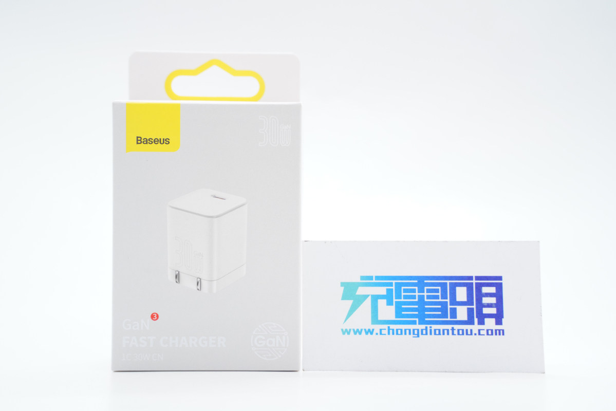

包装盒正面印有Baseus倍思品牌、充电器外观图和名称,右侧上下还分别有30W和GaN标识,表明这是一款30W氮化镓充电器。
背面印有造商信息和充电器使用场景图,可以给苹果iPhone 13系列新机进行全速快充。

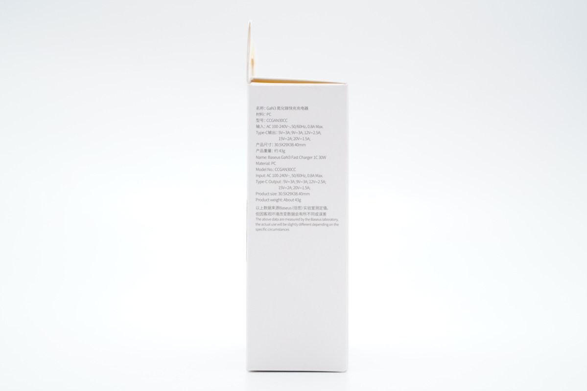

侧面印有充电器参数信息。
另一侧印有产品卖点:30W快充 氮化镓技术加持、可折叠插脚、多协议兼容、自动负载检测。
包装内含充电器、使用说明书、保修卡和卡通贴纸。

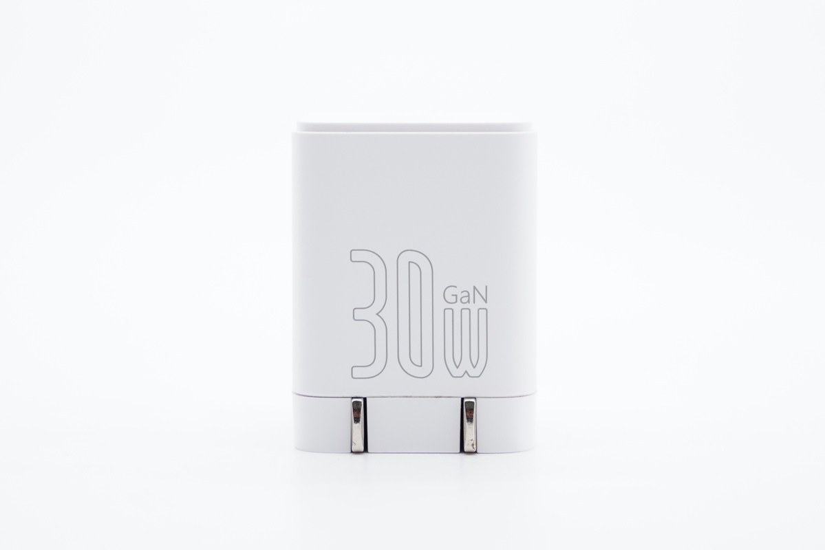

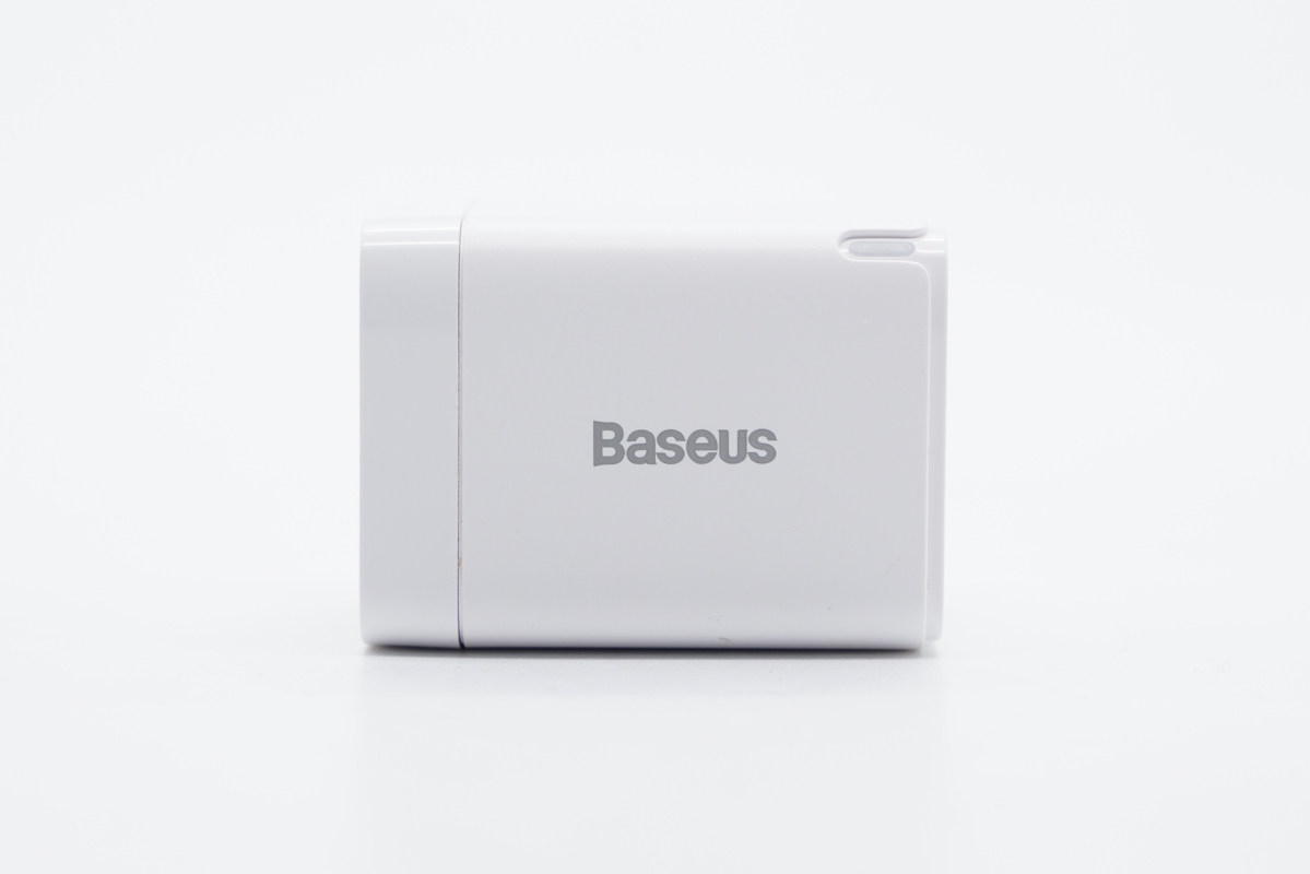

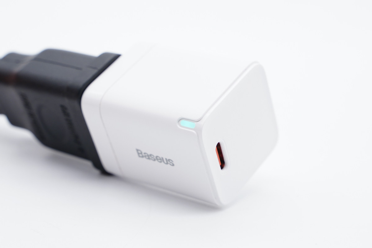

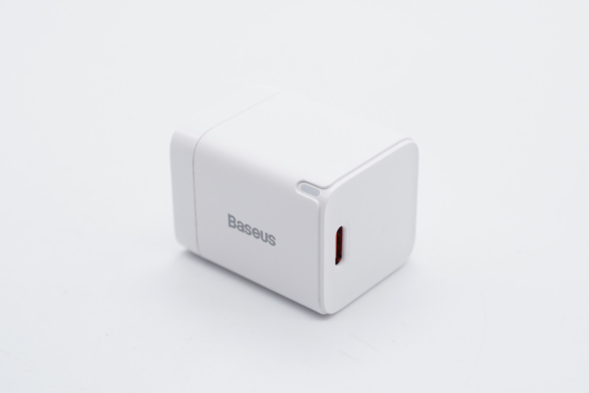

充电器采用PC材质白色外壳,腰身哑光和亮面撞色设计,端角处还设有一颗LED指示灯。
腰身一面印有Baseus品牌logo。
另一面印有30W GaN字样。

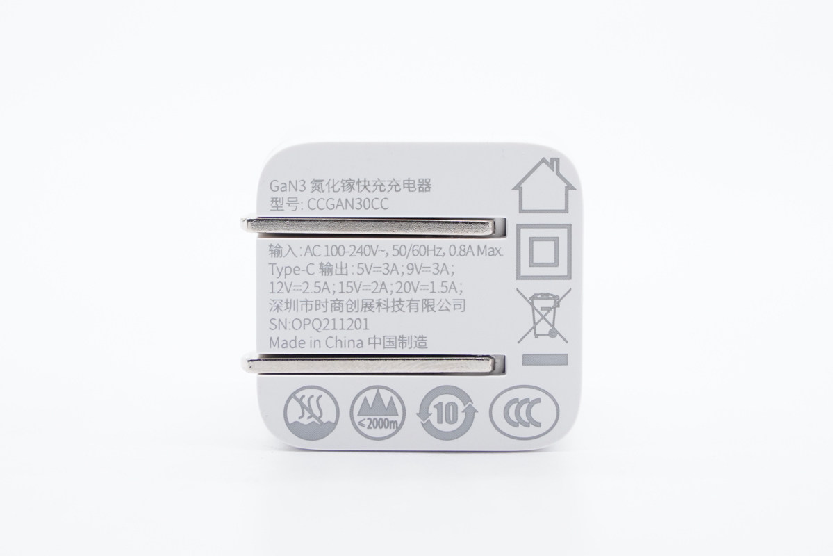

输入端外壳印有充电器参数
型号:CCGAN30CC
输入:100-240V~50/60HZ 0.8A
输出:5V3A、9V3A、12V2.5A、15V2A、20V1.5A
深圳市时商创展科技有限公司
产品已经通过了CCC认证。

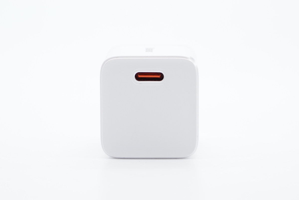

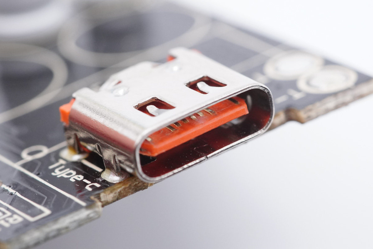

输出端配备单USB-C口,橘红色胶芯。

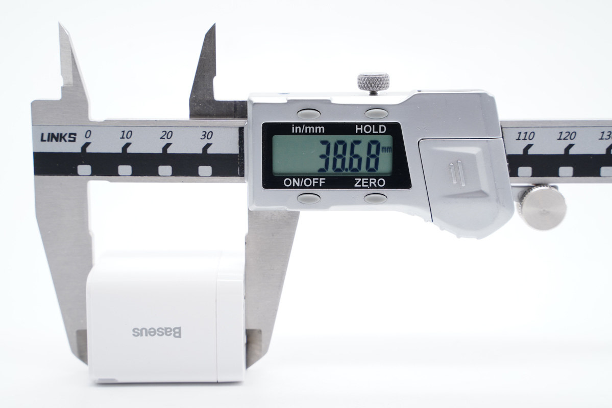

实测充电器机身高度为38.68mm。

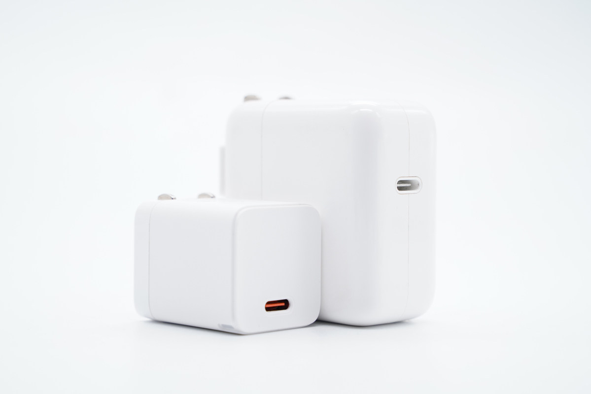

和苹果30W充电器对比,体积优势明显。

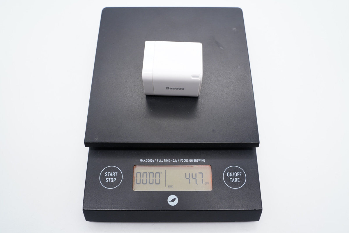

净重约为45g。

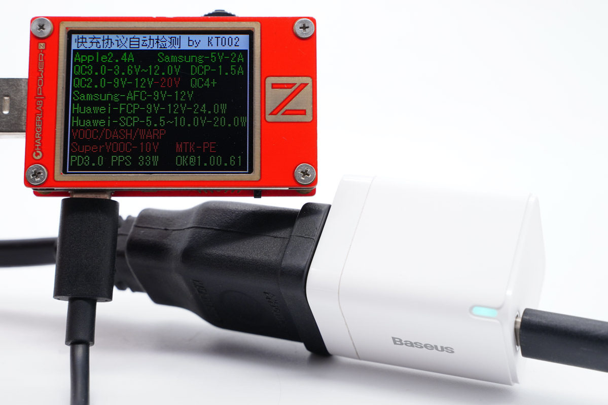

接通电源,充电器指示灯亮淡蓝色光。

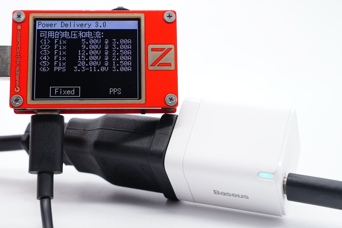

使用ChargerLAB POWER-Z KT002测得USB-C口支持Apple 2.4A、Samsung 5V2A、DCP协议,以及QC2.0/3.0、AFC、FCP、SCP、PD3.0、PPS多个快充协议。
此外PDO报文显示C口还具备5V3A、9V3A、12V2.5A、15V2A、20V1.5A五组固定电压档位,以及3.3-11V3A一组PPS电压档位。

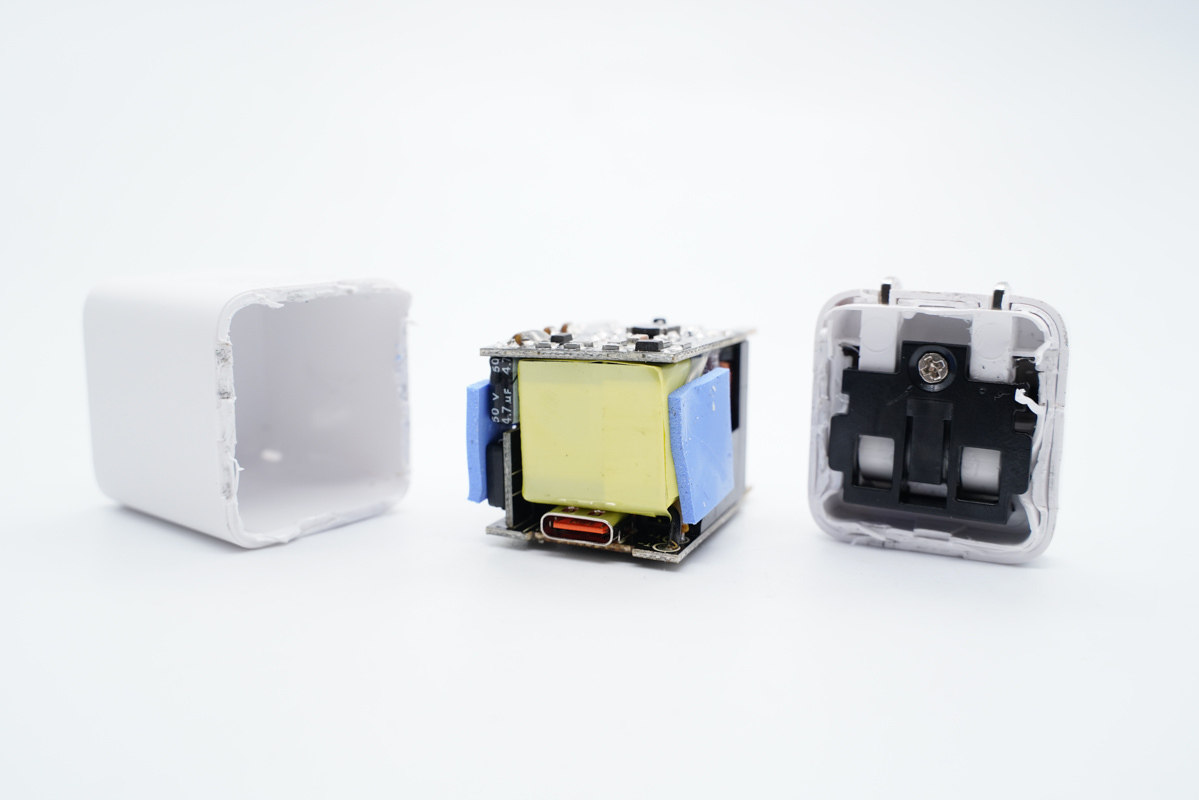

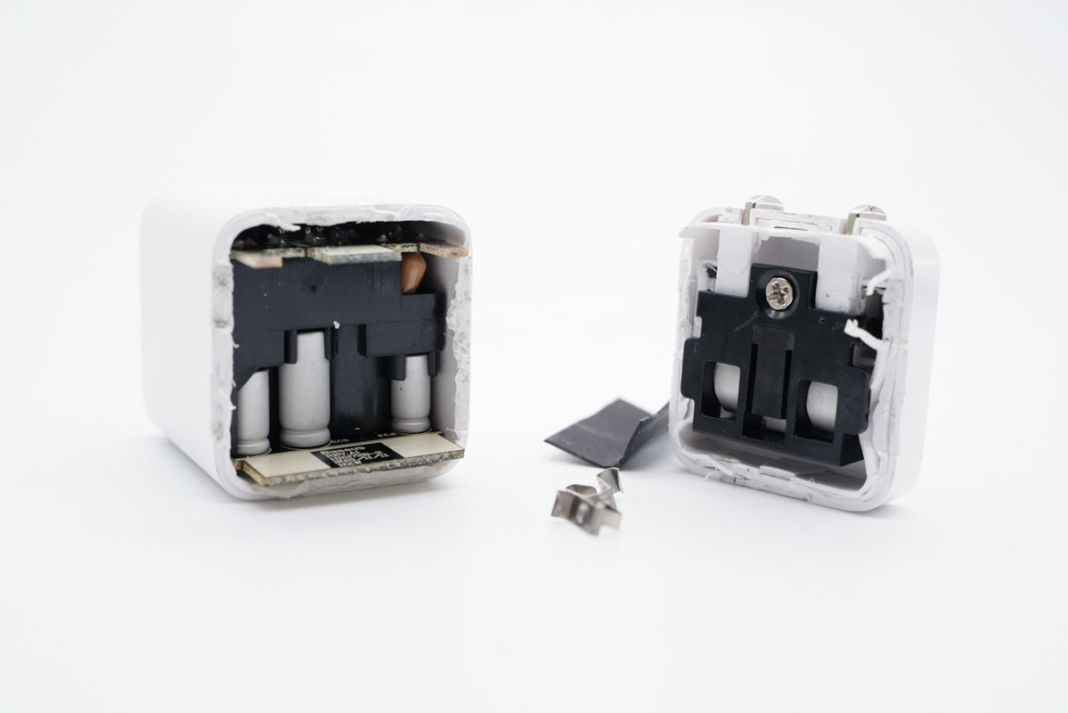

将输入端外壳拆开,超声波焊接封装。插脚使用黑色塑料板固定,和充电器模块间设有隔离板进行绝缘。
将模块取出,两侧贴有蓝色导热垫帮助散热。

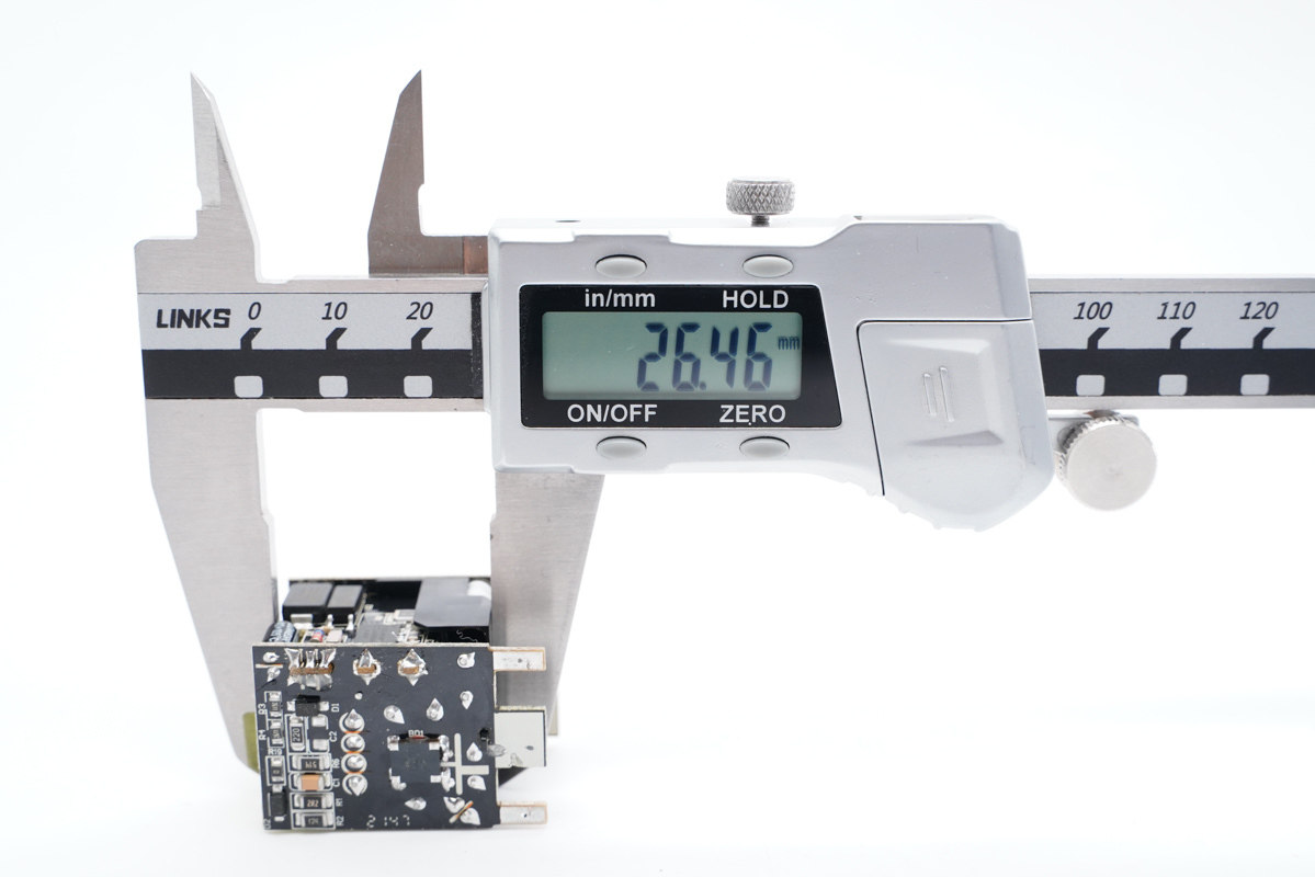

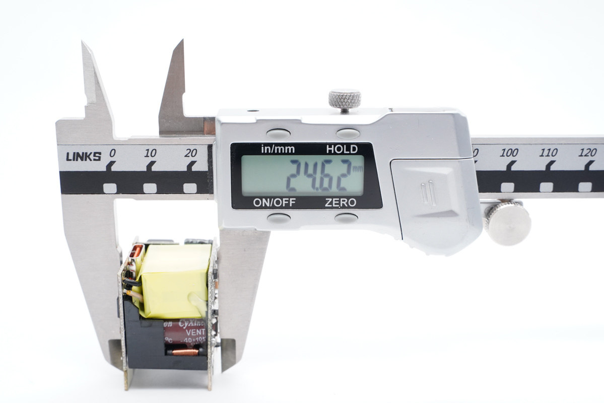

测得模块长度为26.46mm。

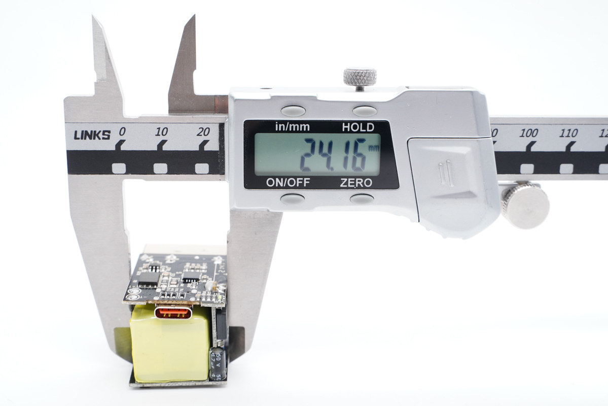

宽度为24.16mm。
厚度为24.62mm。

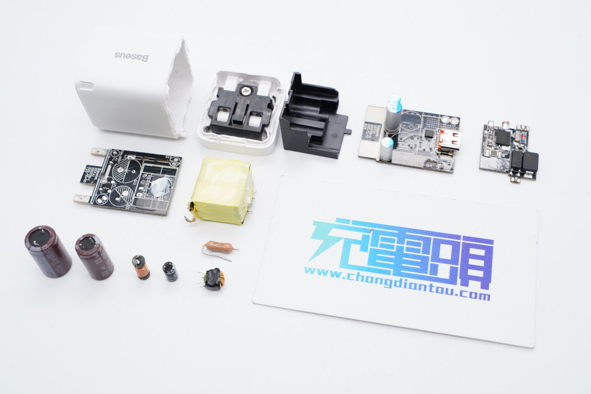

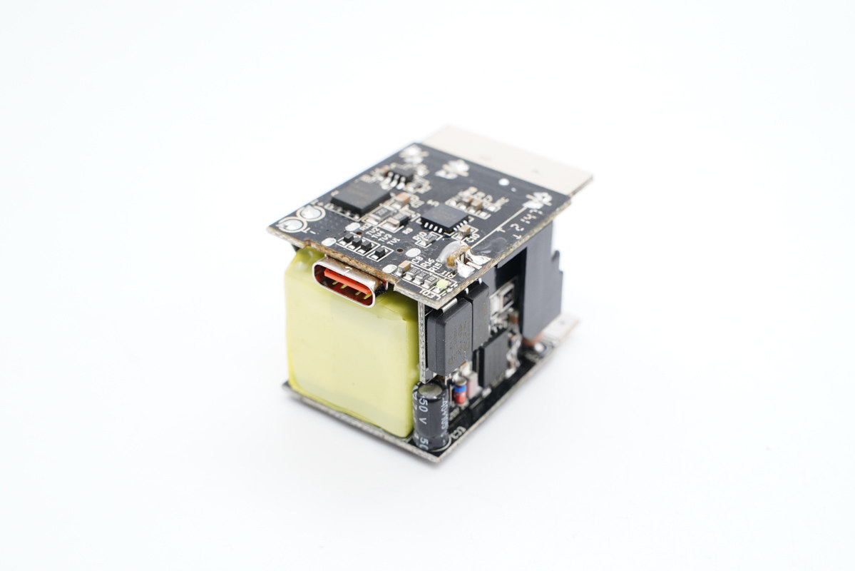

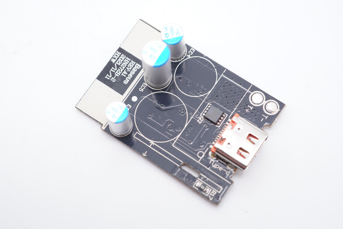

PCBA模块由三块小板组合焊接设计,U型结构,可最大化利用内部空间减小充电器体积。
通过观察发现,这款充电器采用高频QR开关电源架构,协议芯片通过光耦控制接口输出电压,下面我们从输入端开始了解各器件的信息。

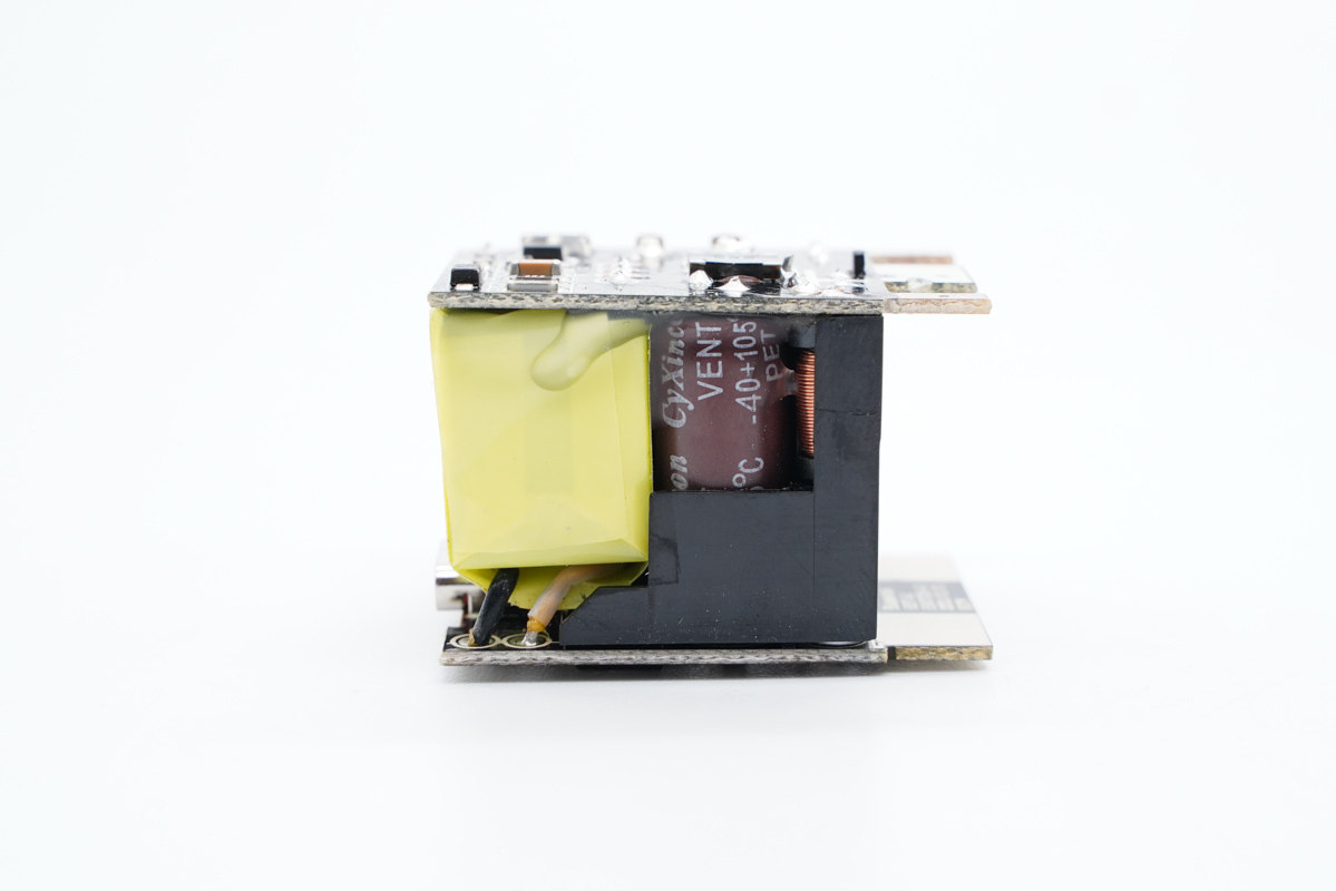

模块侧面一览,可以看到上层小板上设有保险电阻和主控芯片供电电容,连接小板上设有开关电源主控芯片、光耦和贴片Y电容。
另一侧设有工字电感、高压滤波电解电容和变压器,打胶加固。

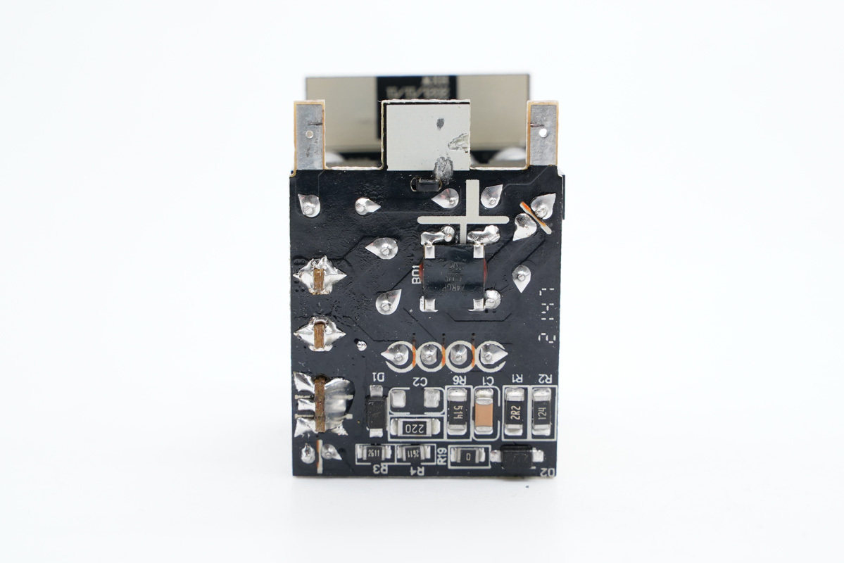

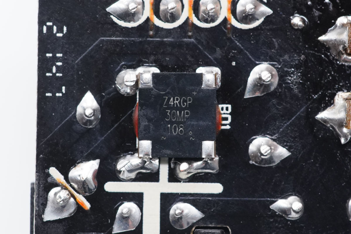

输入端小板背面有一颗整流桥。
输出端小板上设有三颗输出滤波固态电容,采用塑料壳加固以及进行初次级隔离。
模块拆开一览,输入端小板上高压滤波电解电容有两颗,还有一颗共模电感。

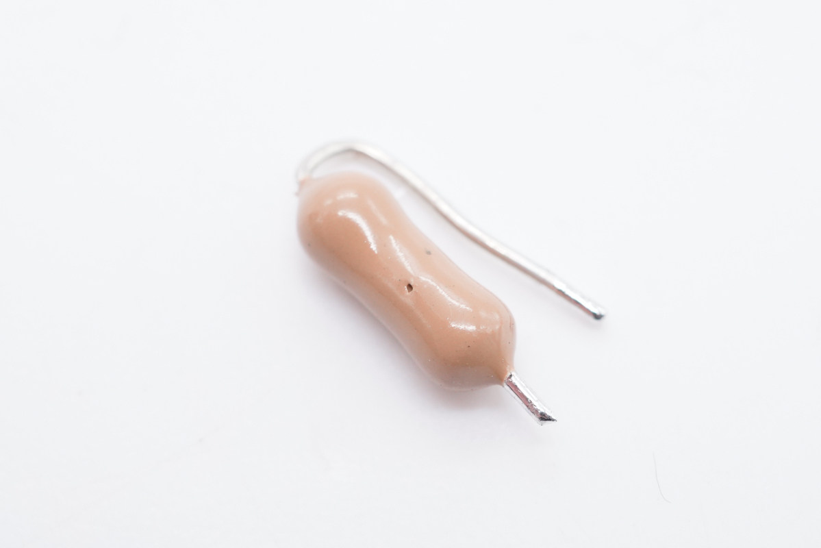

保险电阻特写,额定电流2A。

Z4RGP30MP整流桥特写。

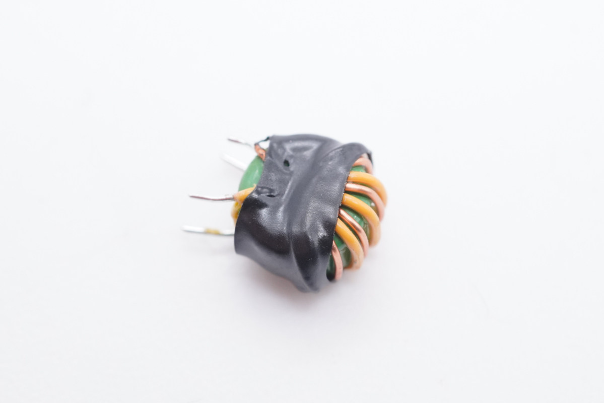

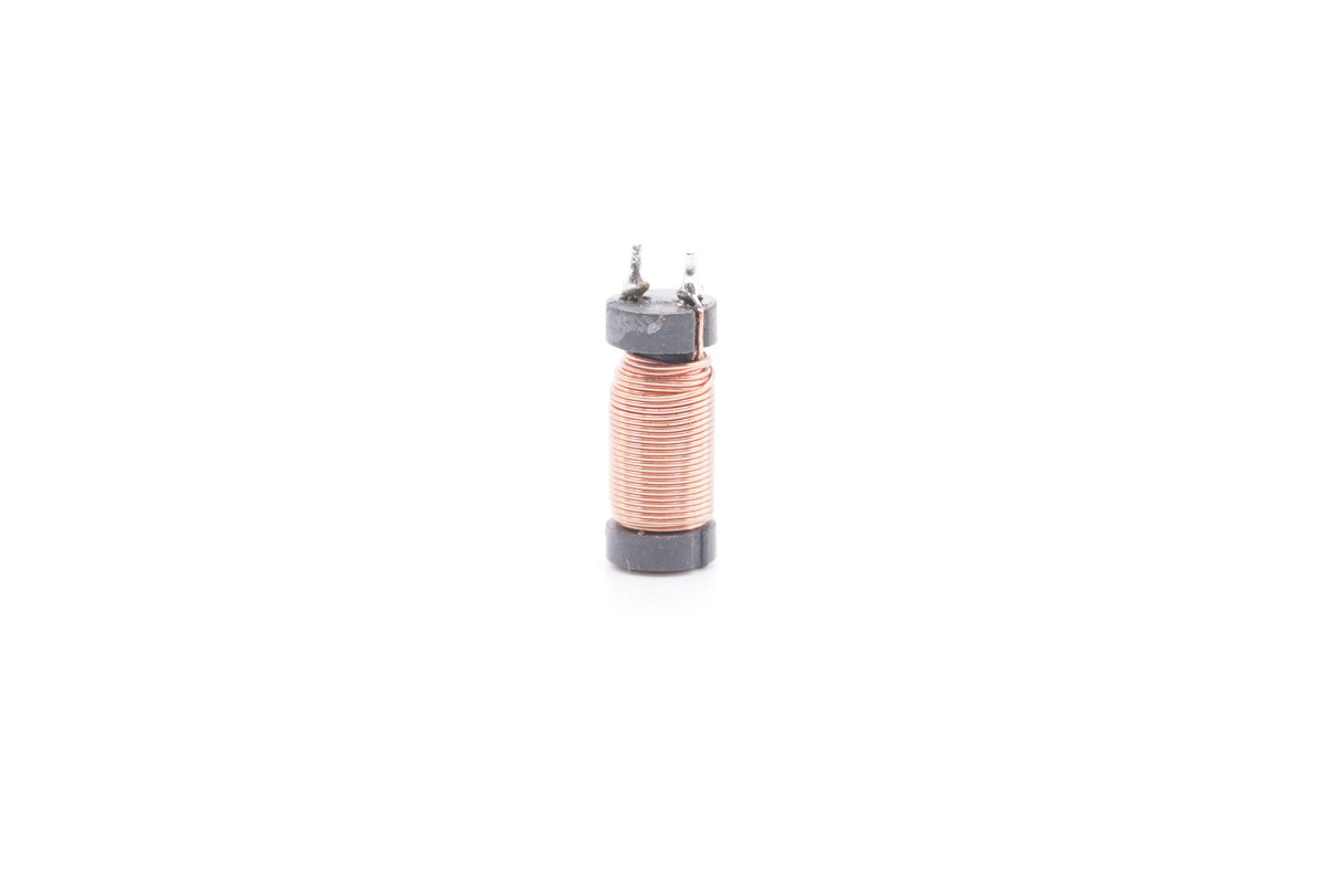

工字电感特写。

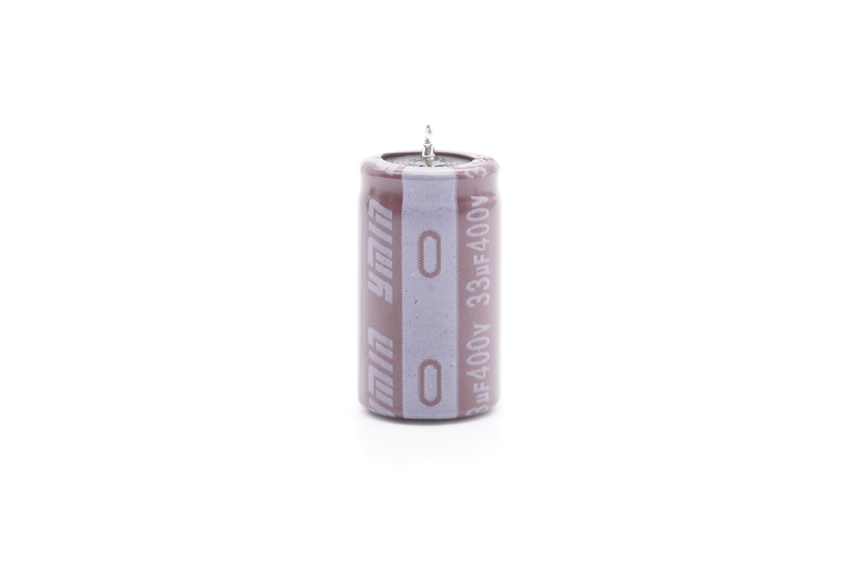

高压滤波电解电容采用永铭KCX系列,规格为400V 33μF。该系列产品工作温度范围在-55℃~105℃,3000小时寿命,并具备抗雷击、低漏电流(低待机功耗)、高纹波电流、高频低阻抗等性能优势。
充电头网了解到,凭借小体积的特点,永铭KCX系列电解电容还被公牛65W氮化镓快充、飞利浦65W氮化镓快充插座、摩米士65W 2C1A氮化镓快充充电器、柚比30W 1A1C氮化镓快充充电器、京造65W 1A1C氮化镓快充充电器、努比亚65W 2C1A氘锋氮化镓快充等产品采用,获得客户一致认可。

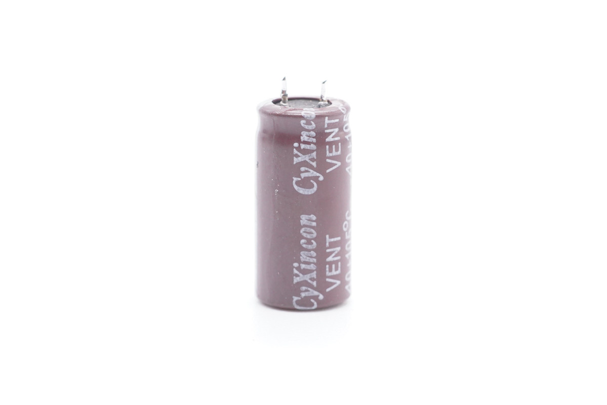

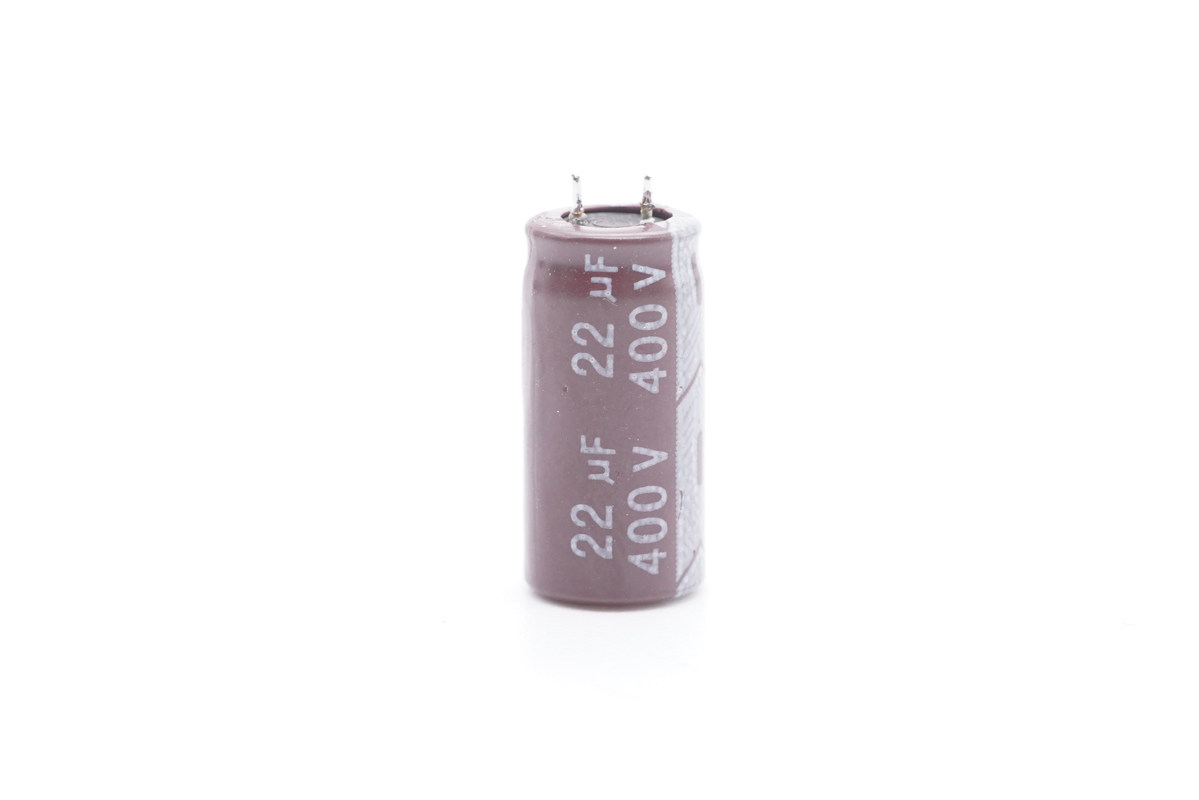

另一颗品牌是CyXincon。
规格为400V 22μF。

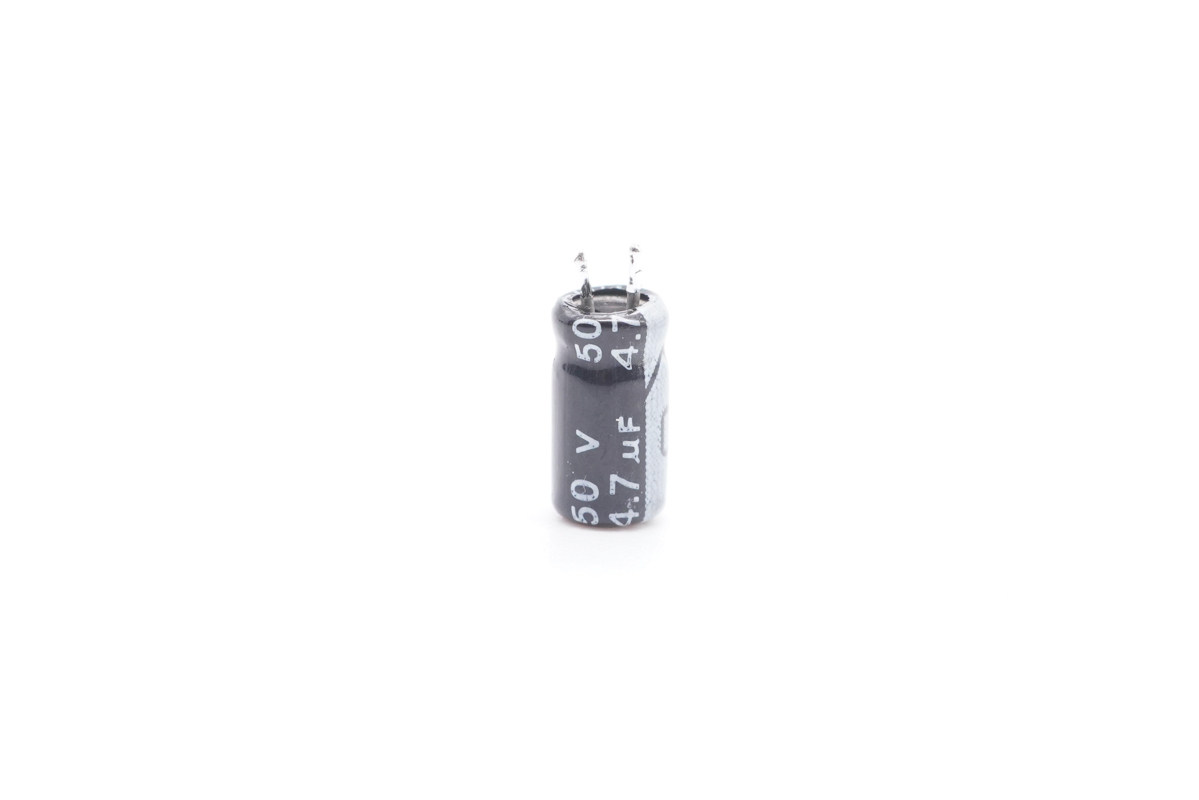

主控芯片供电电容来自常州华威电子有限公司。
规格为50V 4.7μF。

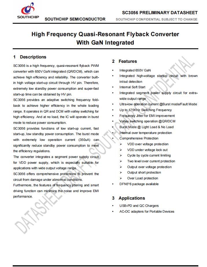

开关电源主控芯片采用南芯半导体的SC3056。南芯SC3056是一颗高频准谐振反激转换器,具有高能效和高可靠性,源自南芯半导体的SC305x GaN Combo系列。SC3056内部集成650V耐压的氮化镓开关管,可轻松驱驾30W~40W输出功率范围。
SC3056工作在QR和DCM模式下,谷底开通以提高效率;提供自适应的频率折返用于实现全负载范围内的高效率;无负载时,芯片以突发模式运行,降低待机功耗。转换器内置高压启动电路,可实现超低的待机功耗和超快的启动速度。同时集成软启动电路,以及用于超宽输出范围的分段式供电电路。在突发和故障模式下具有超低的工作电流,满足待机能效要求。最高工作频率为175KHz,大幅降低磁性器件的体积和成本。全功率范围具备抖频功能,用以改善EMI性能。
芯片内置过热保护,供电过压保护、供电欠压闭锁、逐周期电流限制、两级过流保护、输出过电压保护、输出短路保护和过载保护,提供完善全面的保护功能。

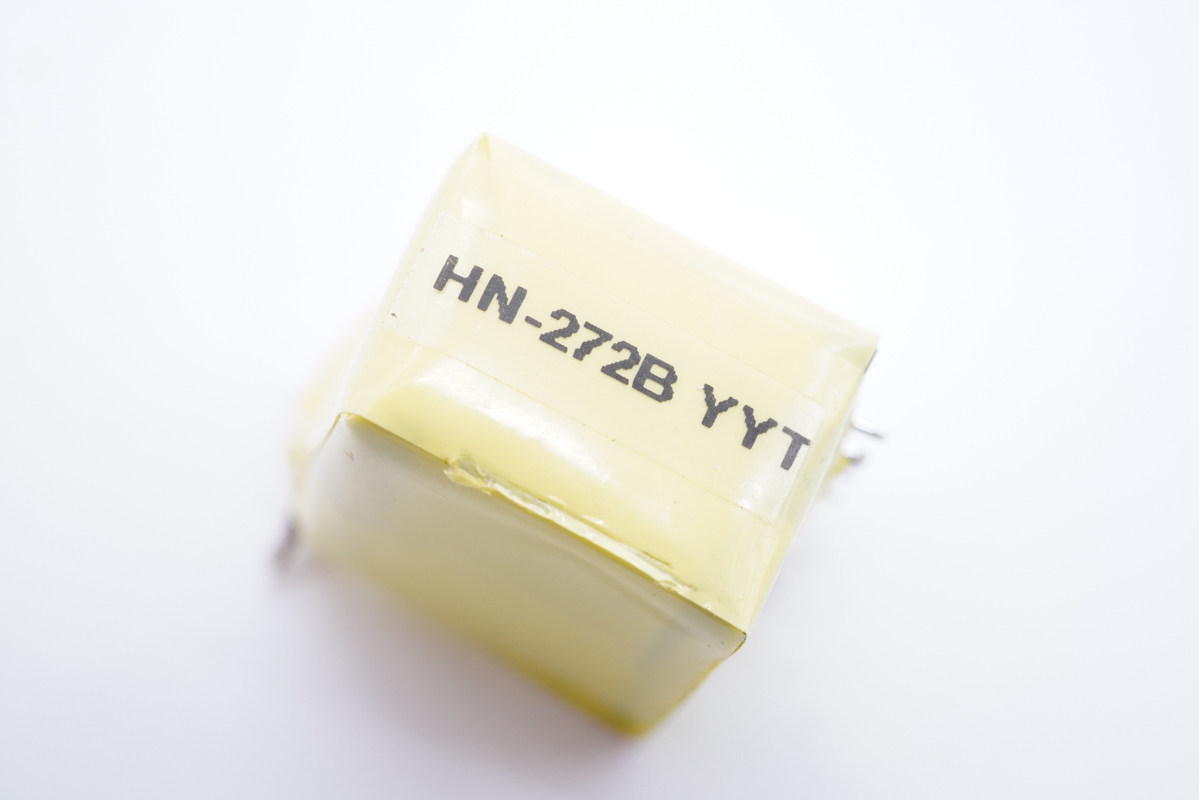

变压器特写。

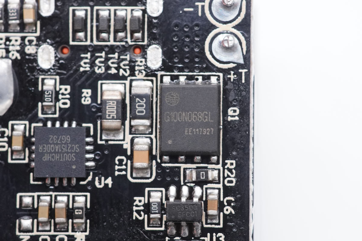

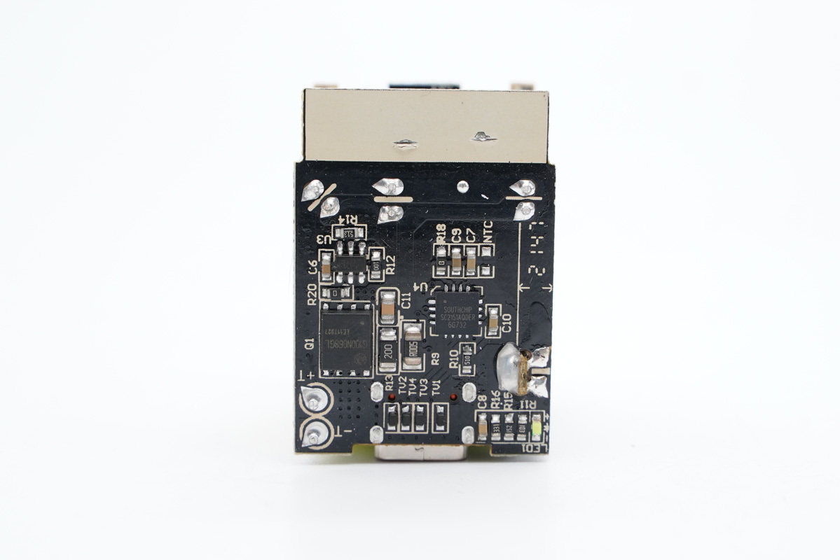

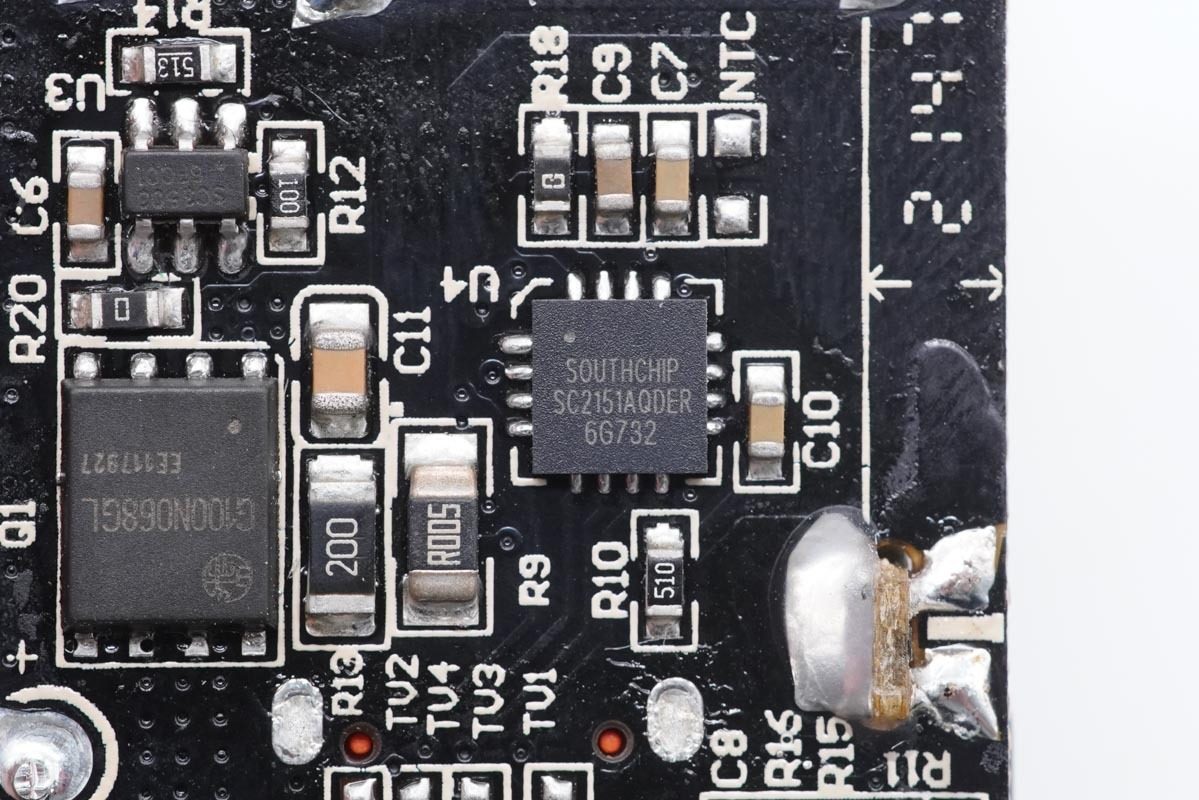

小板背面设有同步整流控制器、整流管、协议芯片和LED指示灯。

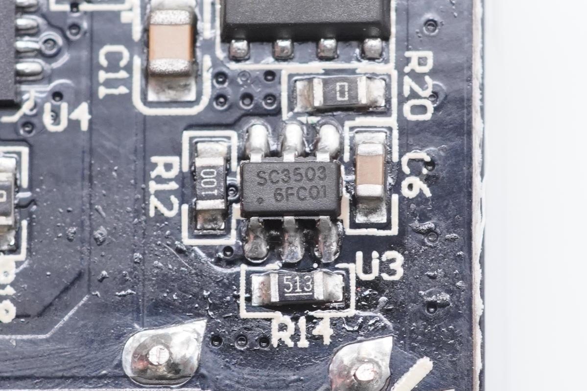

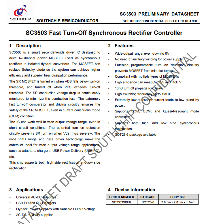

同步整流控制器采用南芯半导体SC3503,这是一颗自适应开通检测和快速关断同步整流控制器,无需辅助线圈供电,输出电压最低可低至0V,专利的自适应开通检测电路避免同步整流管误开通,兼容多种MOS,具有超低的静态电流,支持多种工作模式,支持高侧和低侧同步整流,外围元件非常精简。采用SOT23封装,适用于宽范围反激适配器应用。
南芯SC3503资料信息。
充电头网拆解了解到,该芯片已经被绿联65W智充魔盒2C2A氮化镓快充插座、TEGIC迷你30W氮化镓快充、绿联迷你30W氮化镓快充、征拓65W 2C1A氮化镓充电器、威源新能30W 1A1C氮化镓快充、意象65W氮化镓充电器、努比亚30W氮化镓快充等产品采用。
同步整流管采用华瑞微HRG100N068GL,NMOS,耐压100V,导阻7.2mΩ,DFN5x6封装。

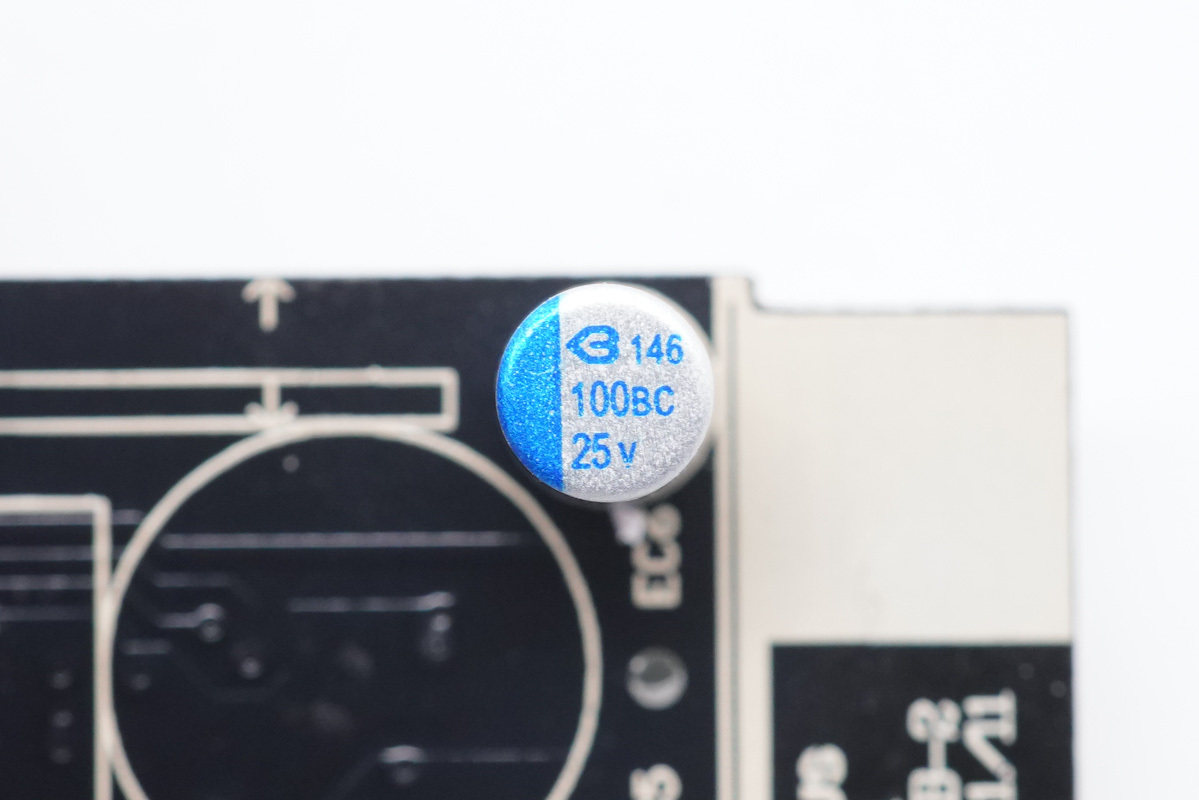

输出滤波固态电容均来自绿宝石,这颗规格为25V 330μF。
旁边一颗规格为25V 100μF。
第三颗规格为25V 100μF。

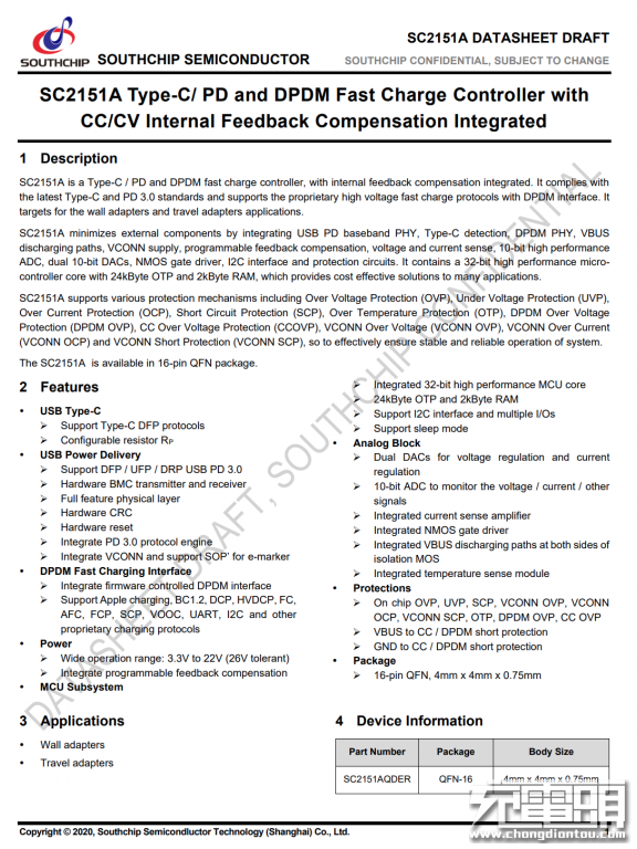

协议芯片采用南芯SC2151A,该芯片已经获得USB-IF PD3.0认证,TID:4869。其采用16-pin QFN 4*4mm封装,是一颗支持PD和DP/DM快充协议的控制器,内部集成反馈环路,支持最新的Type-C和PD3.0标准,同时还支持使用DP/DM接口的专有快充协议,适用于各类适配器应用。
南芯SC2151A内部集成了32位高性能MCU内核,集成24kB单次编程存储器和2kB RAM。该控制器针对各类快充协议集成了USB PD物理层、Type-C检测、DP/DM快充协议物理层,VCONN供电。
此外,针对快充适配器方案内置了输出放电路径、内置可编程反馈补偿、电压电流检测、10bit高性能ADC、两个10bit DAC、NMOS通路管驱动、I2C通信接口以及丰富的保护电路,为适配器等应用提供了简单高效的协议控制器解决方案。
充电头网拆解了解到,南芯SC2151A协议IC还被安克30W迷你氮化镓快充(英雄联盟版)、绿联30W氮化镓快充、PANFORE 65W氮化镓快充、古石科技迷你30W氮化镓充电器、努比亚30W氮化镓快充等产品采用。

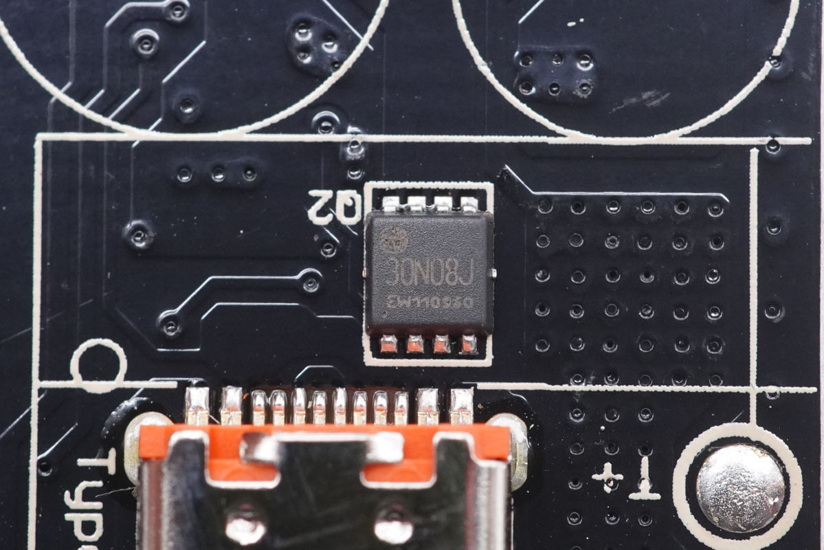

输出VBUS开关管采用华瑞微HRT30N08J,NMOS,耐压30V,导阻7mΩ,DFN3*3_8L封装。

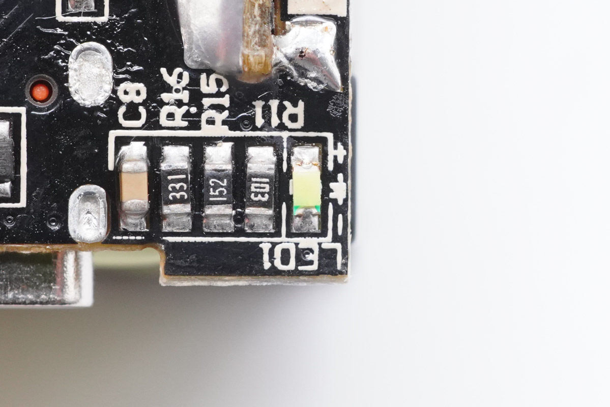

LED指示灯特写。
USB-C母座特写,过孔焊接。
