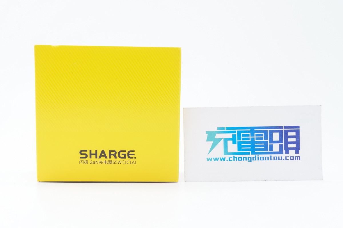

包装盒黄色基调且设计简约,正面印有SHARGE品牌logo和充电器名称——闪极GaN充电器65W(1C1A)。

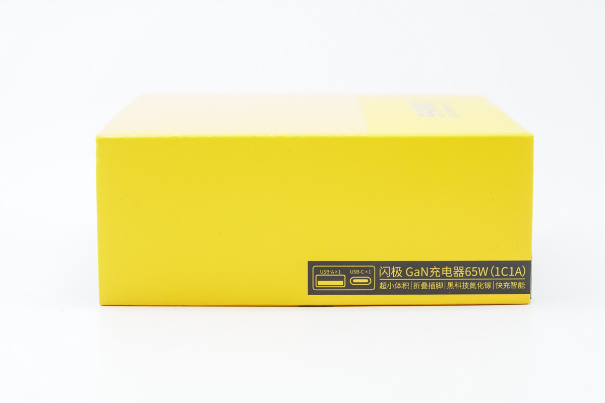

侧面印有充电器名称、1A1C接口标识以及超小体积、折叠插脚、黑科技氮化镓、快充智能四大卖点。

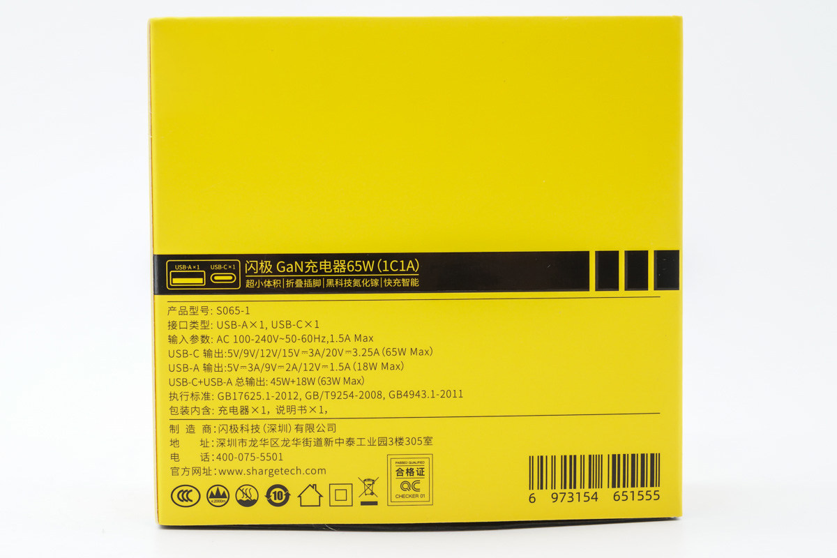

背面印有充电器参数和商家信息。

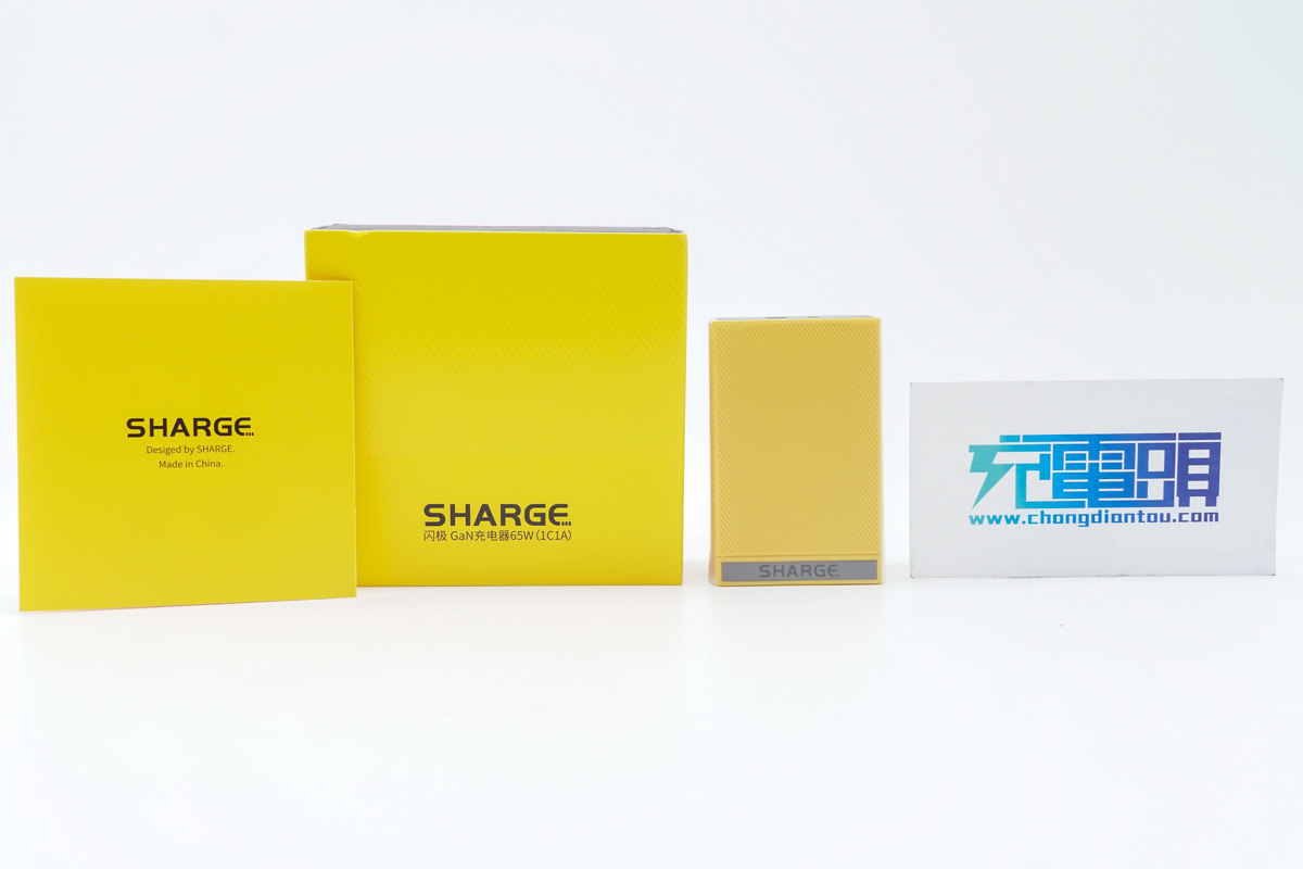

包装内含充电器和使用说明书。

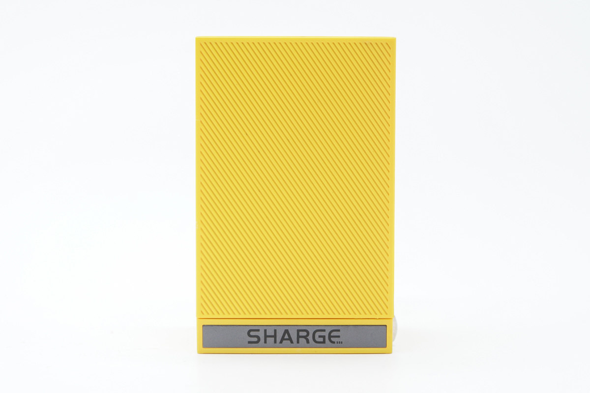

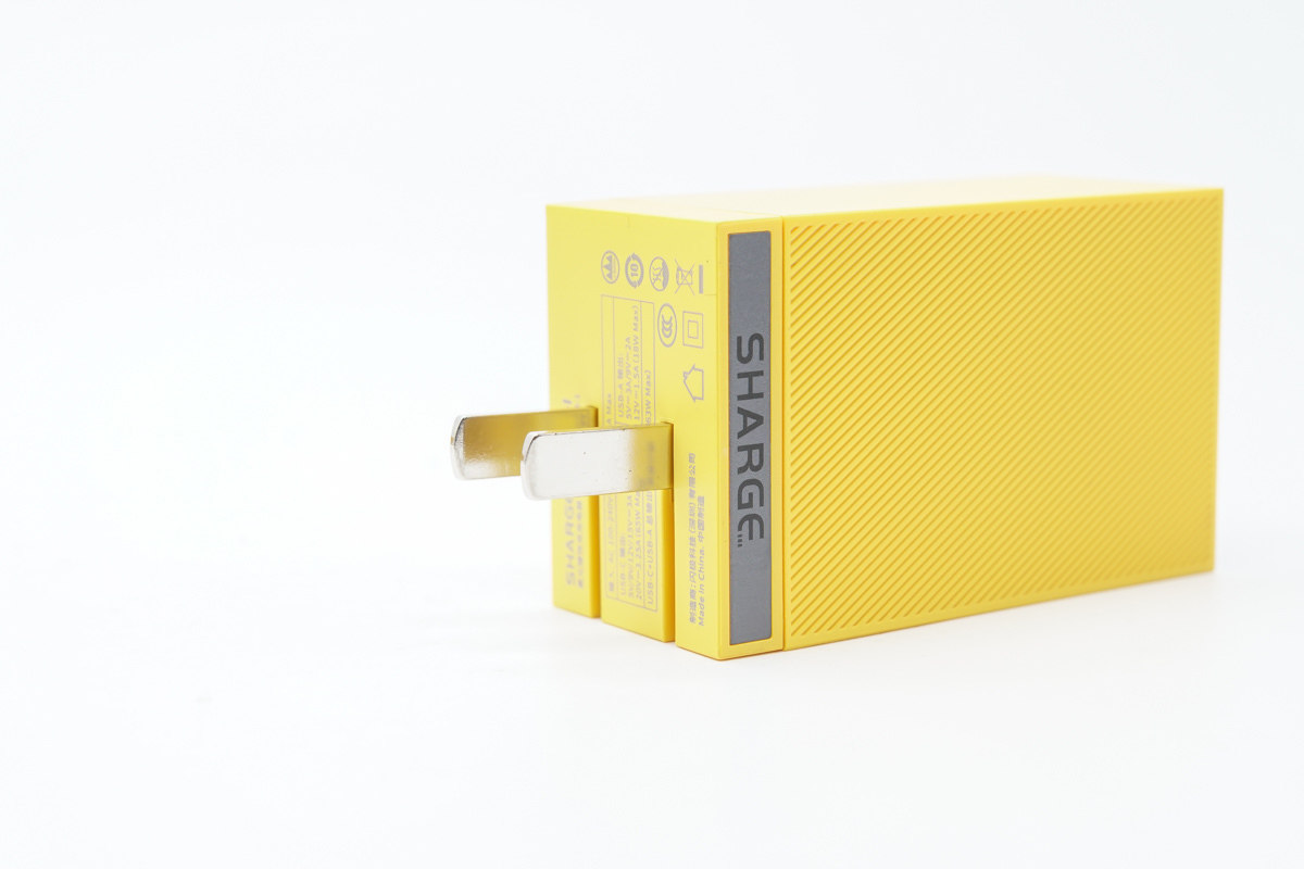

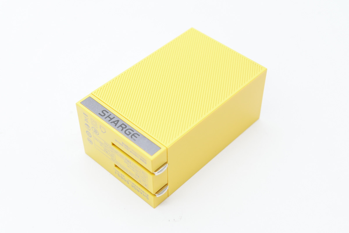

充电器也是采用黄色为主色调,此外延续尖锐棱角风格设计,看上去很有几何美感。
机身正背面采用独特斜纹槽设计,帮助散热和提升使用手感。底部镶嵌银灰铝合金标贴,镭雕SHARGE品牌logo。

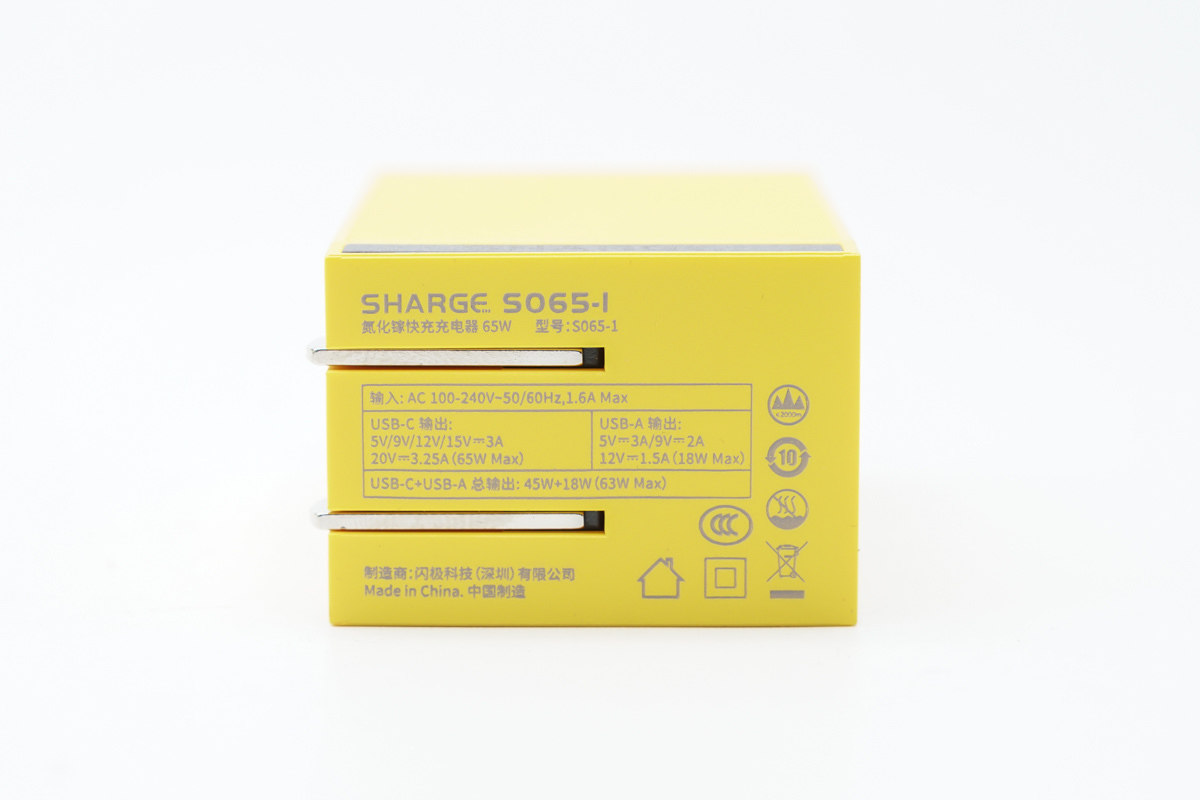

输入端外壳上印有充电器参数
型号:S065-1
输入:100-240V~50/60Hz 1.6A Max
输出:
USB-C:5V3A、9V3A、12V3A、15V3A、20V3.25A
USB-A:5V3A、9V2A、12V1.5A
USB-C+USB-A:45W+18W(63W Max)
制造商:闪极科技(深圳)有限公司
产品已经通过了3C认证。

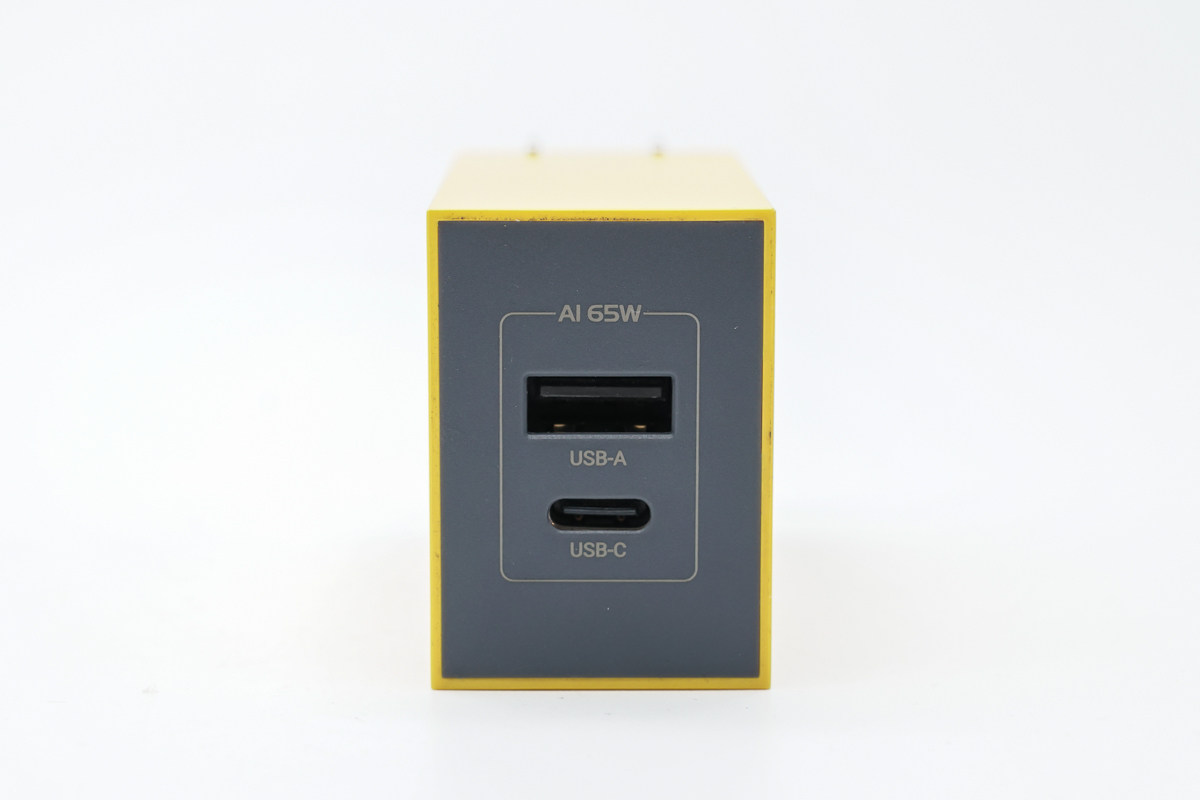

顶面采用黑色外壳设计,配有1A1C输出接口,均为黑色胶芯。

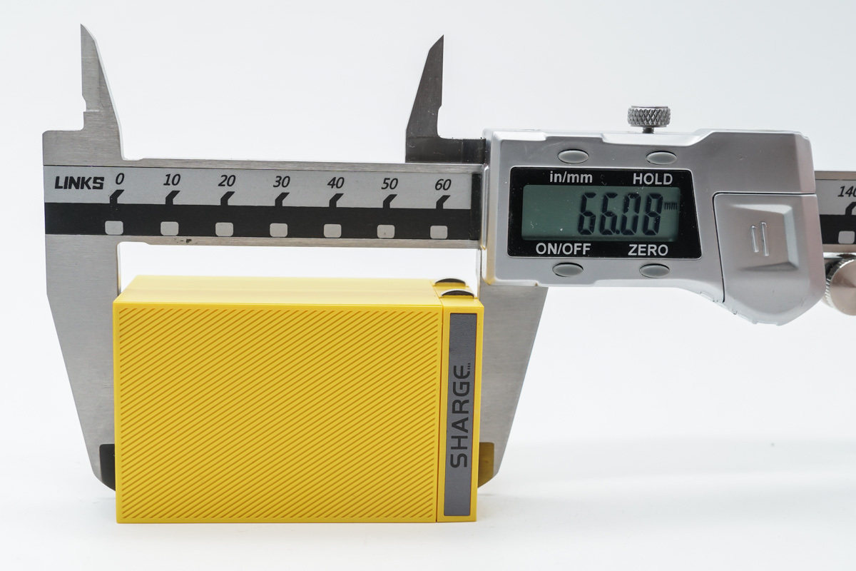

测得充电器机身高度为66.08mm。

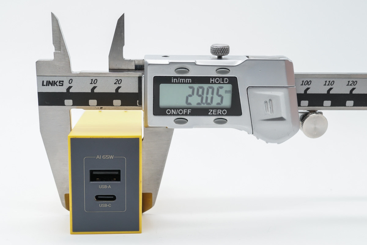

宽度为29.05mm。

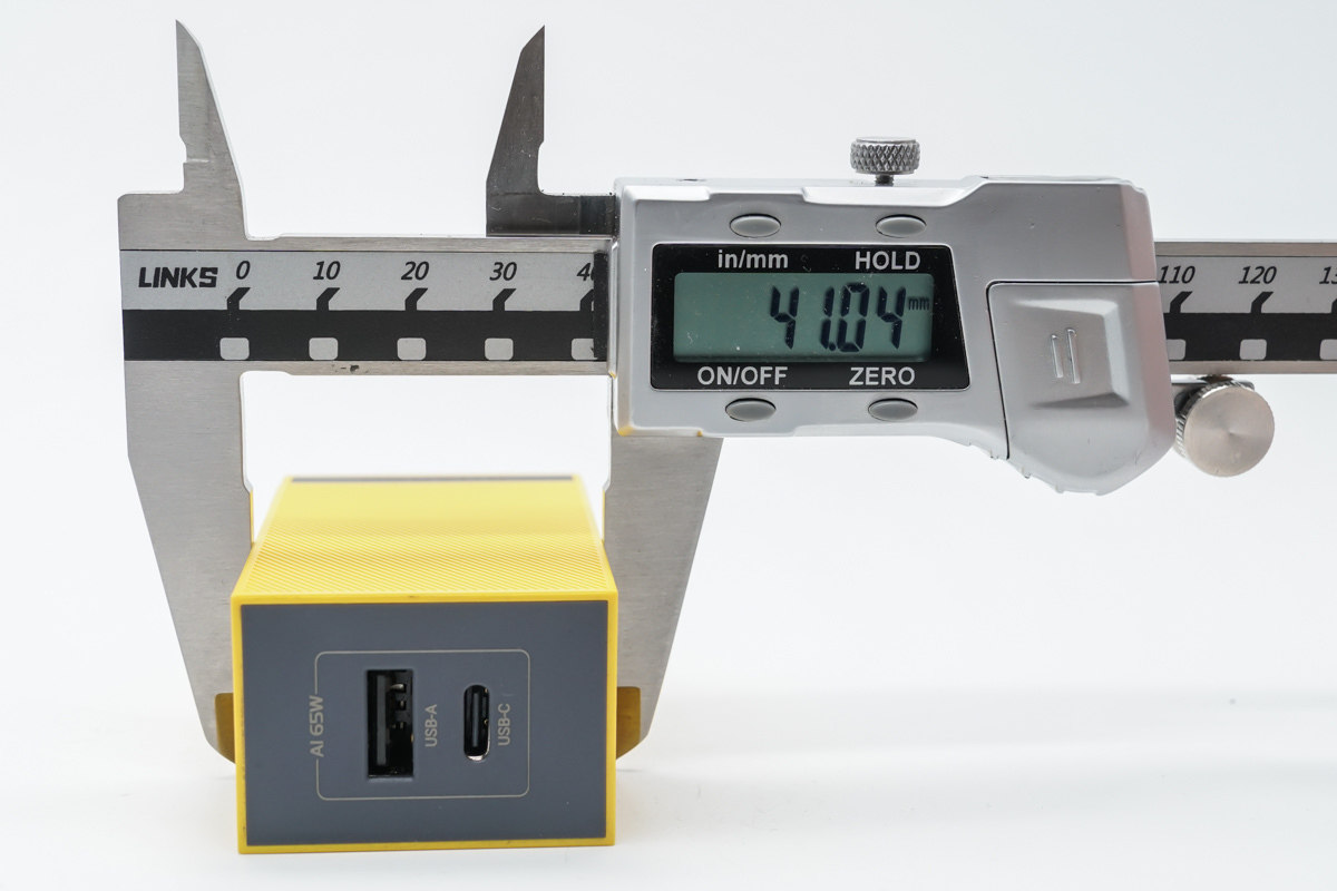

厚度为41.04mm。通过三维算得充电器体积约为78.78cm³,功率密度为0.83W/cm³。

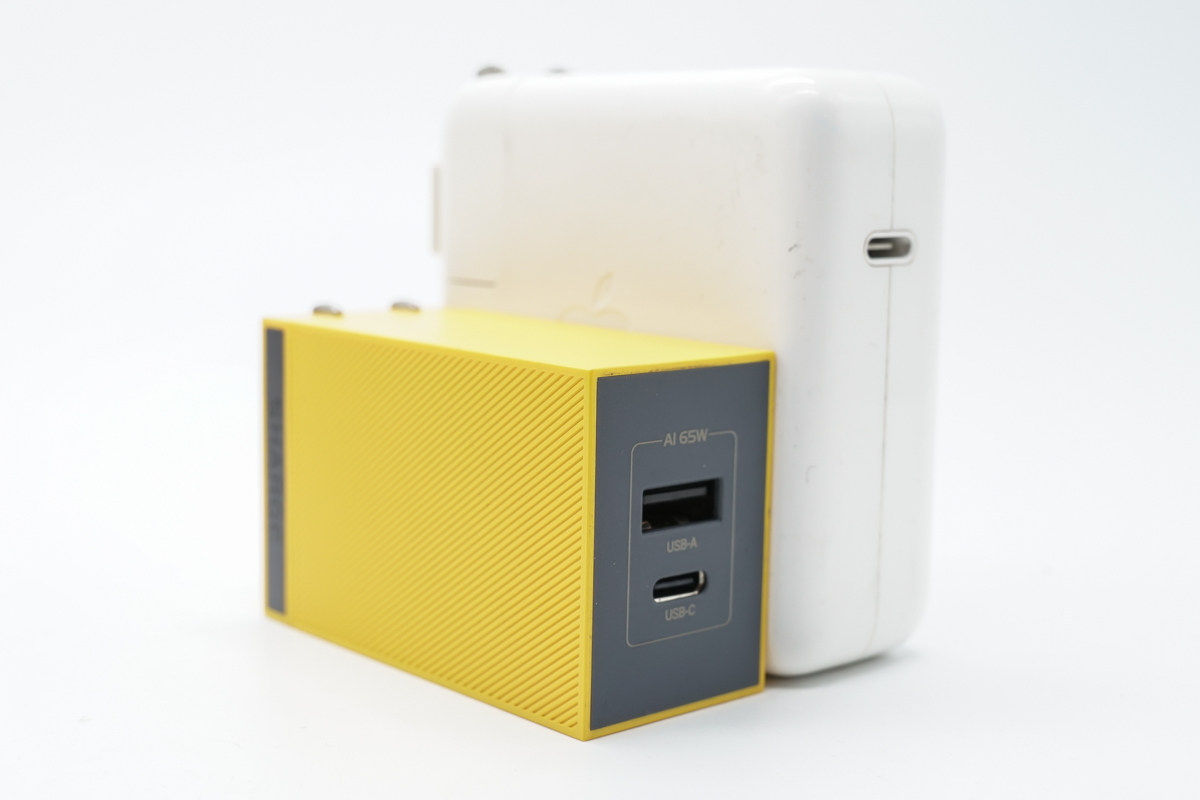

和苹果61W充电器对比,体积优势明显。

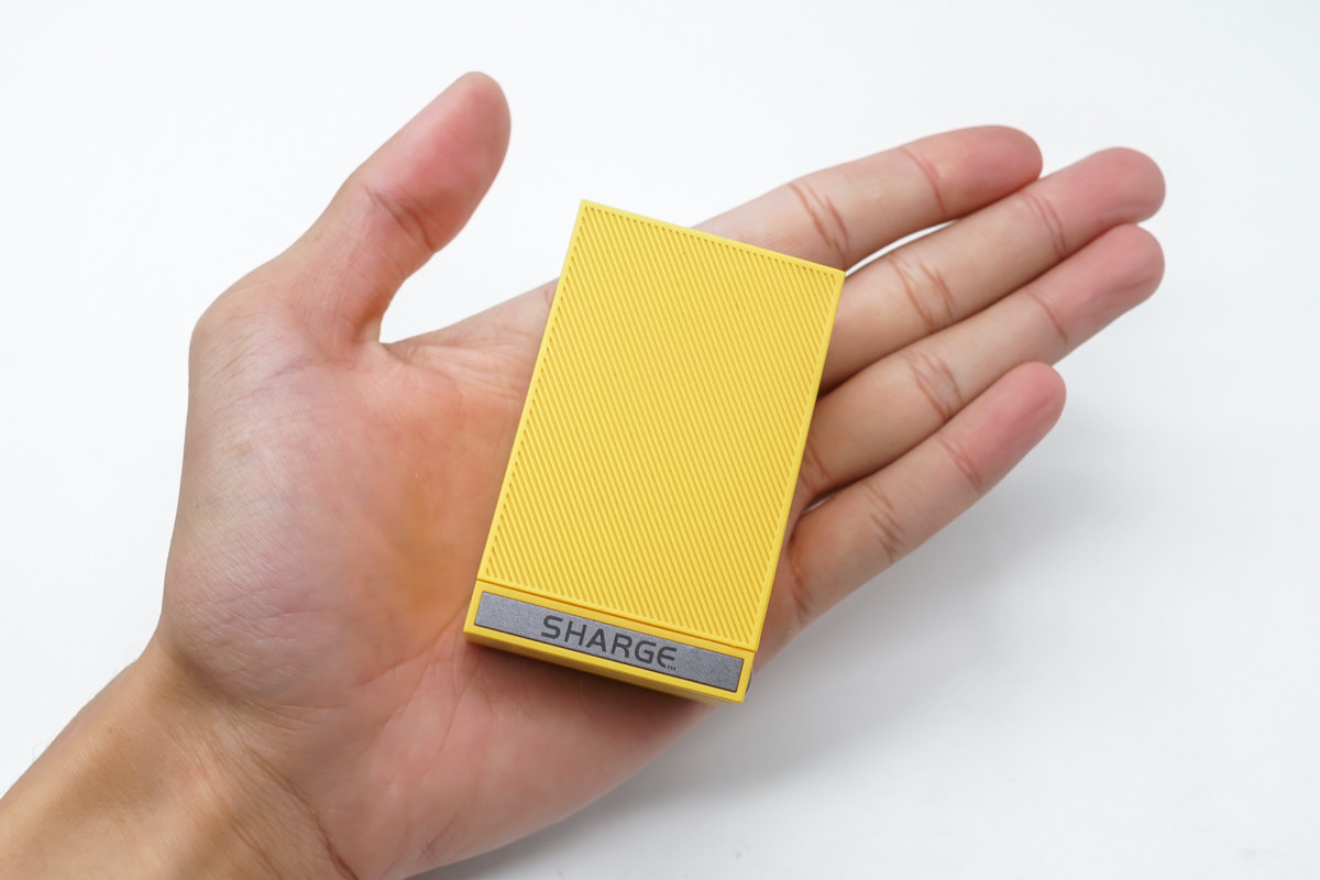

拿在手上的直观感受,手感很好。

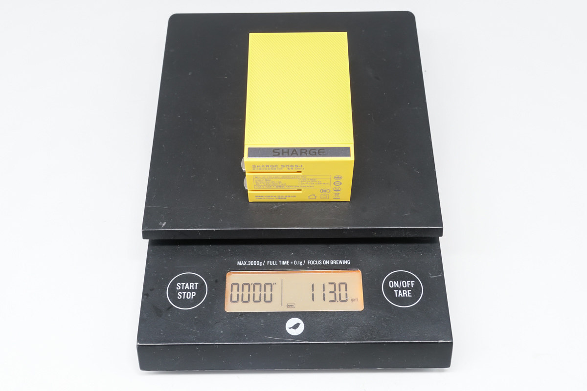

净重约为113g。

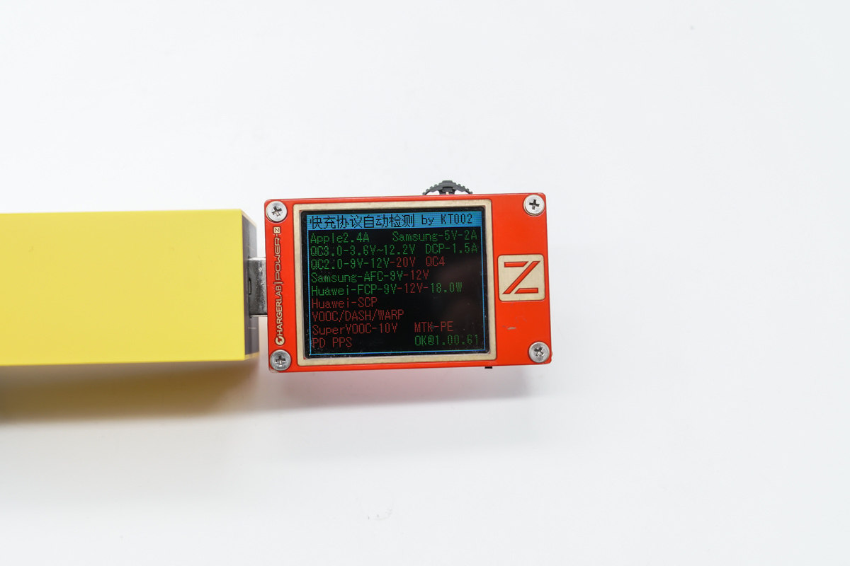

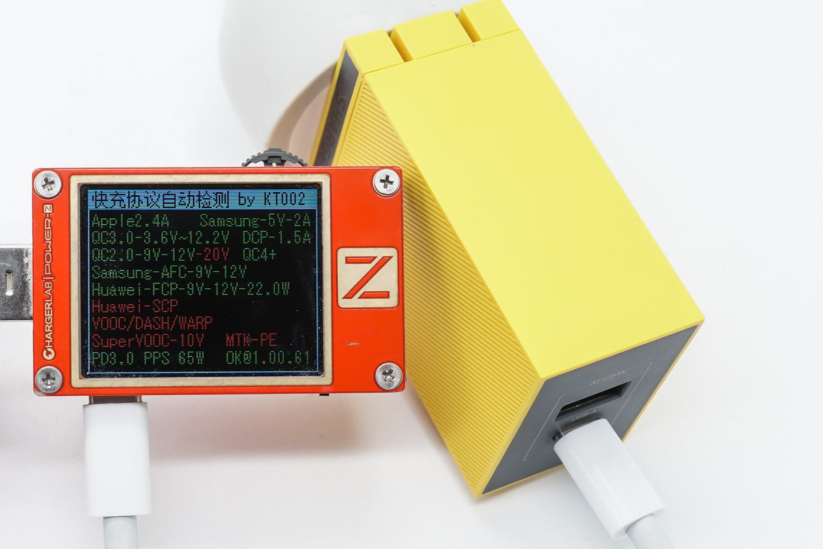

使用ChargerLAB POWER-Z KT002测得USB-C口支持Apple 2.4A、Samsung 5V2A、DCP协议,以及QC2.0/3.0、AFC、FCP、PD3.0、PPS快充协议。

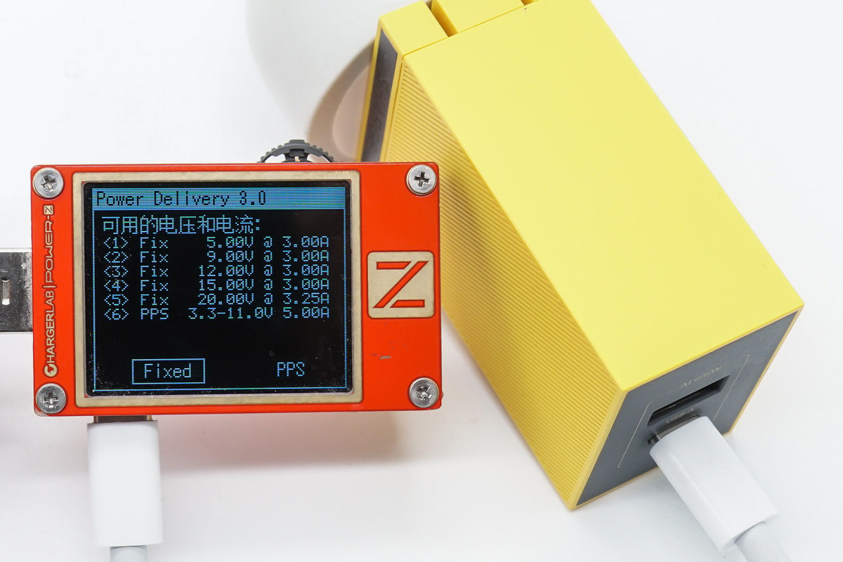

PDO报文显示C口还具备5V3A、9V3A、12V3A、15V3A、20V3.25A五组固定电压档位,以及3.3-11V5A一组PPS电压档位。

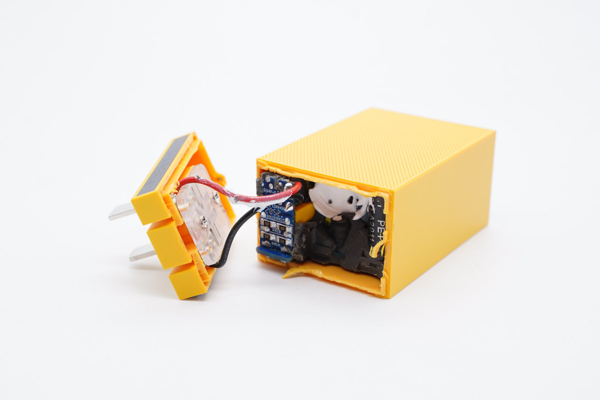

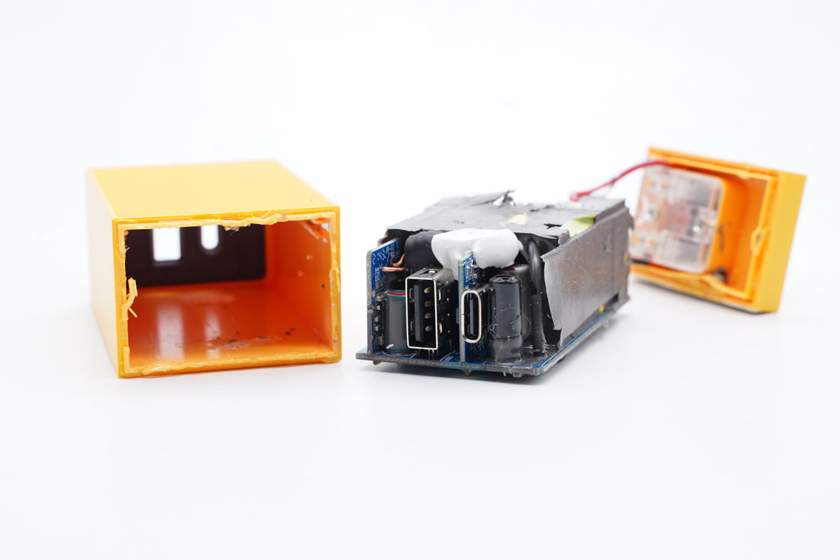

将充电器外壳拆开,输入端设有小板,导线和小板连接。
PCBA模块灌胶处理,提高导热性、耐候性以及机械强度,散热好,经久耐用。

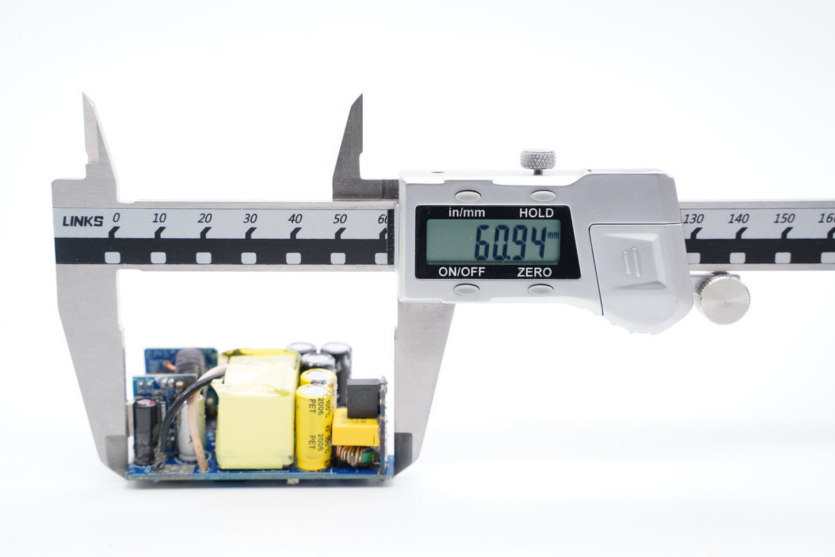

测得模块长度为60.94mm。

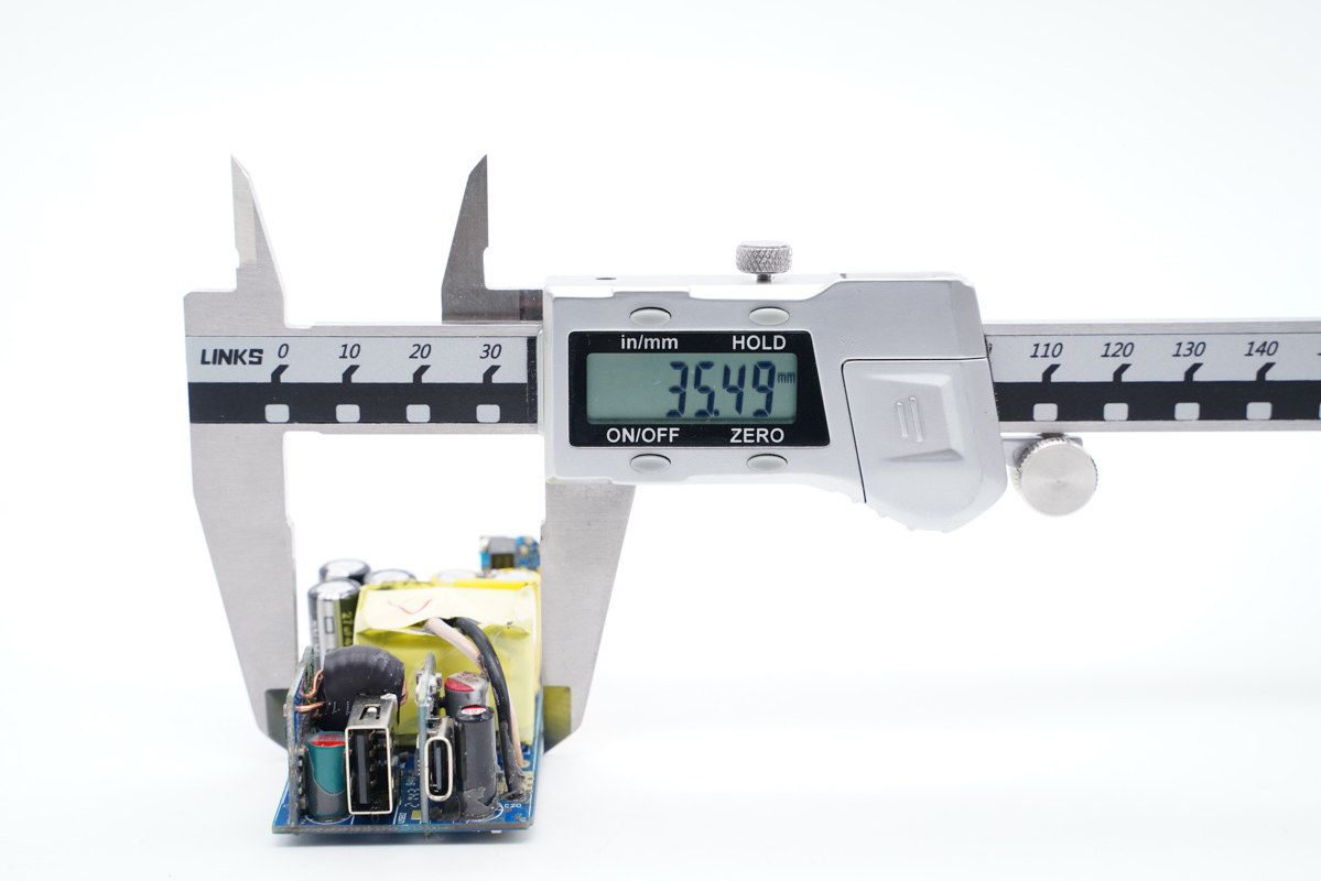

宽度为35.49mm。

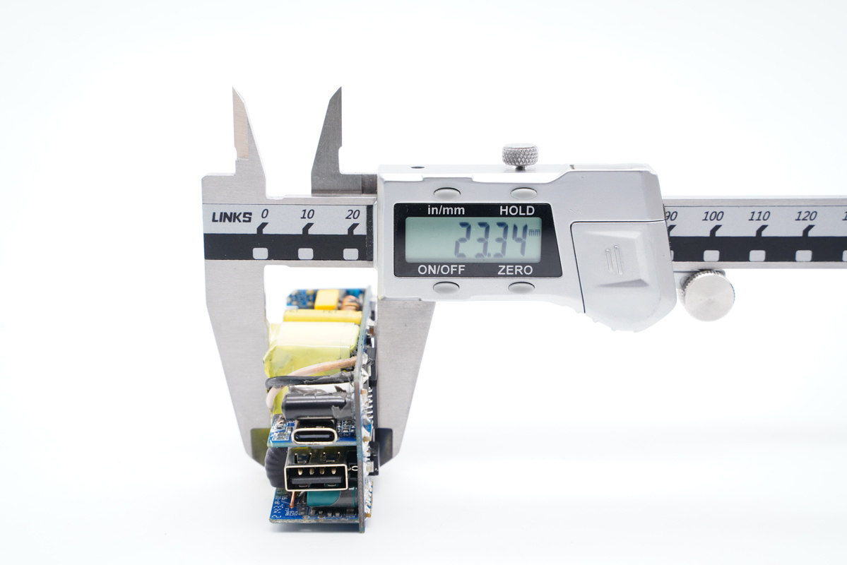

厚度为23.34mm。

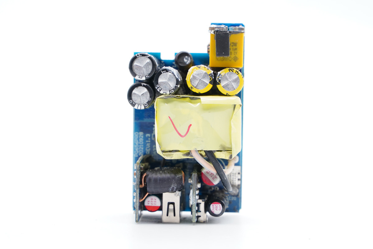

主板正面一览,元器件布局层次分明,输入输出端均设有小板。

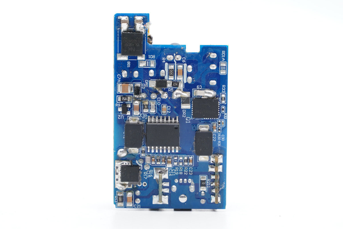

板子背面一览,整流桥、开关电源控制器、氮化镓功率芯片、同步整流管以及两颗贴片Y电容。
通过观察发现,这款充电器采用高频QR电源架构,USB-C口由协议芯片控制输出电压,USB-A口进行同步整流二次降压后协议控制输出。下面我们从输入端开始了解各器件的信息。

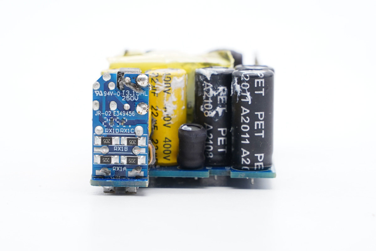

输入端一览,主板上设有工字电感和多颗高压滤波电解电容。

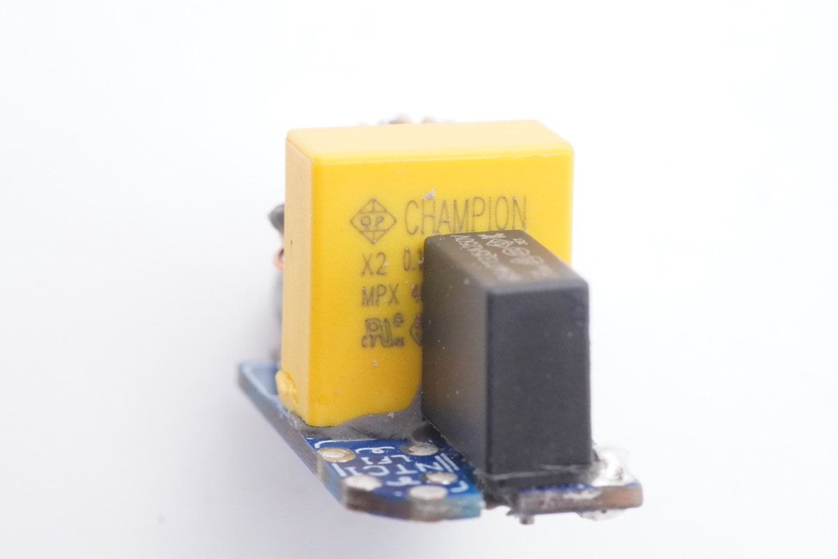

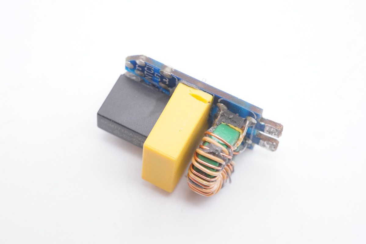

将小板拆下,正面设有延时保险丝、安规X电容以及共模电感。

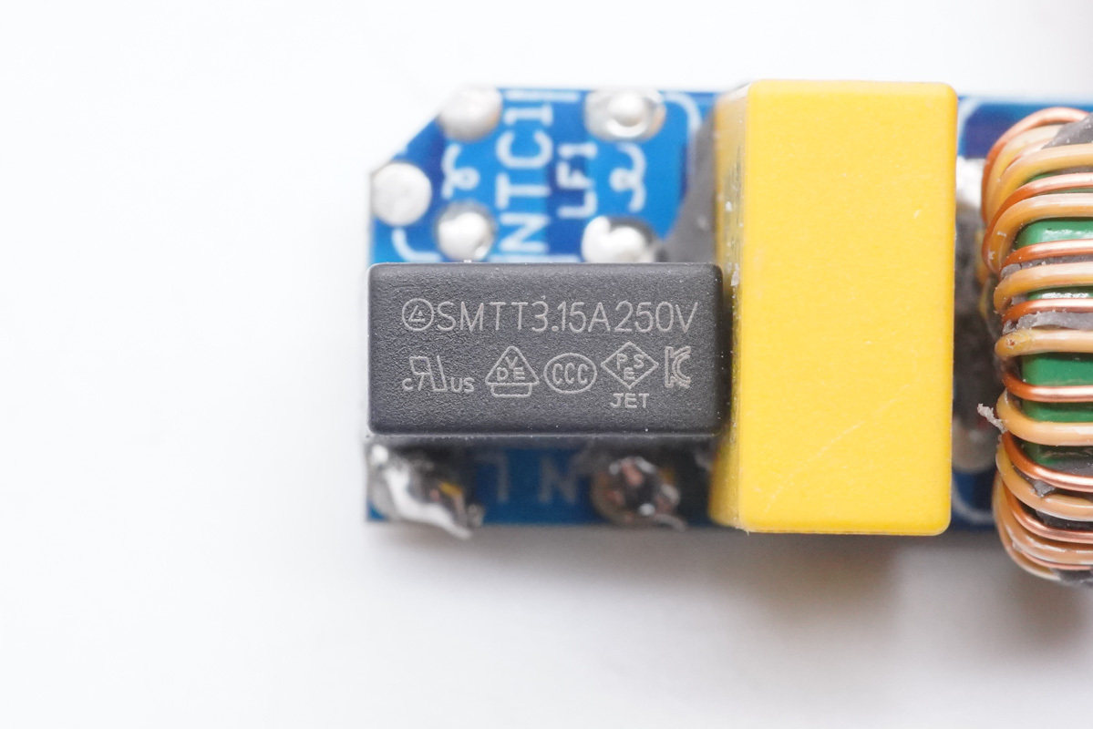

延时保险丝规格为3.15A 250V。
安规X电容来自CHAMPION全鹏电子,容量0.1μF。

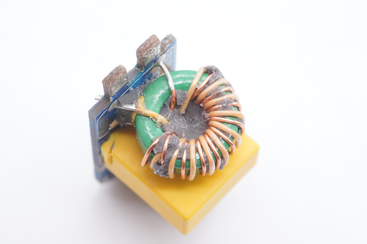

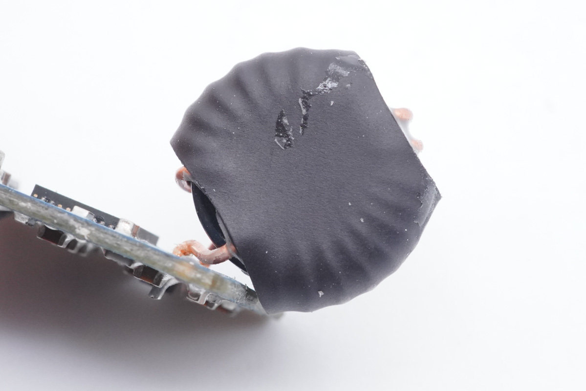

共模电感双线绕制,用于滤除EMI干扰。

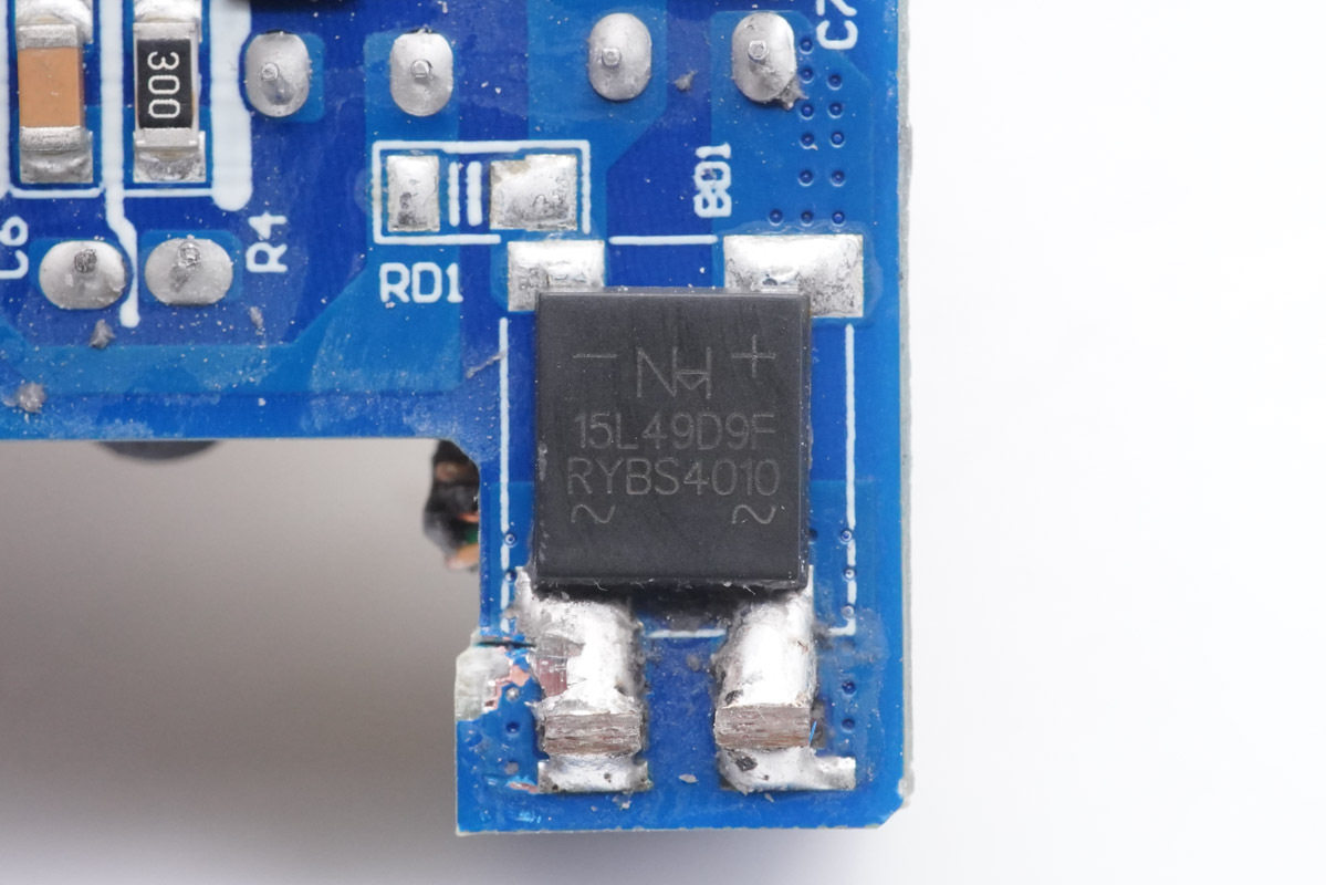

RYBS4010整流桥特写。

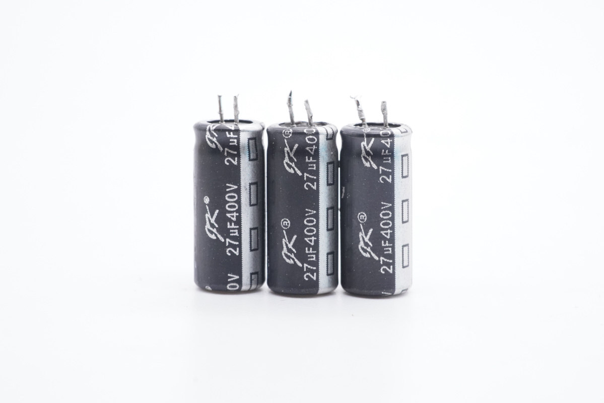

三颗黑色高压滤波电解电容来自军康,规格都是400V 27μF。

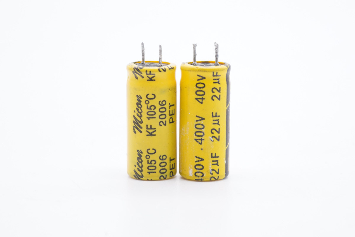

另外两颗黄色高压滤波电解电容来自micon明月光,规格为400V 22μF。

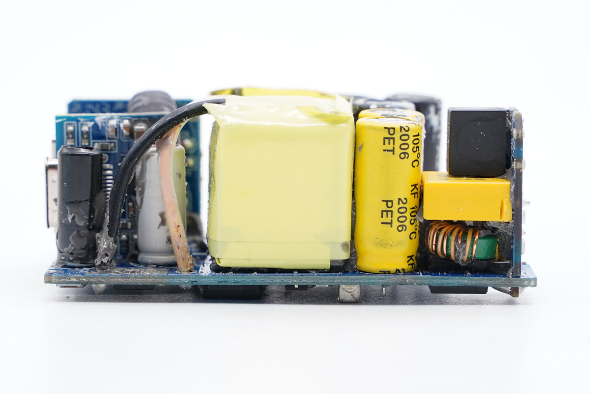

中间区域设有变压器,变压器左边还有两颗输出滤波固态电容,其中一颗做了绝缘处理。

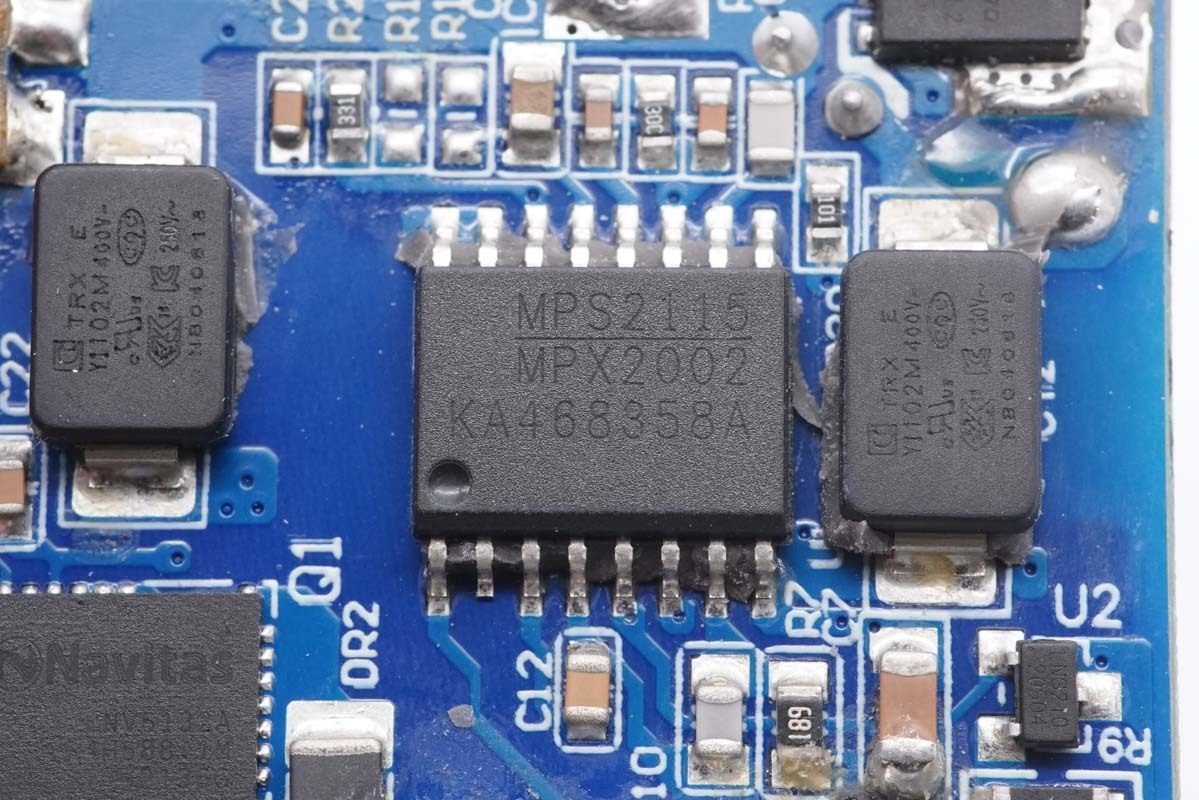

开关电源主控芯片采用MPS MPX2002,这是一颗集成原边控制电路和副边同步整流驱动的全集成反激控制器。

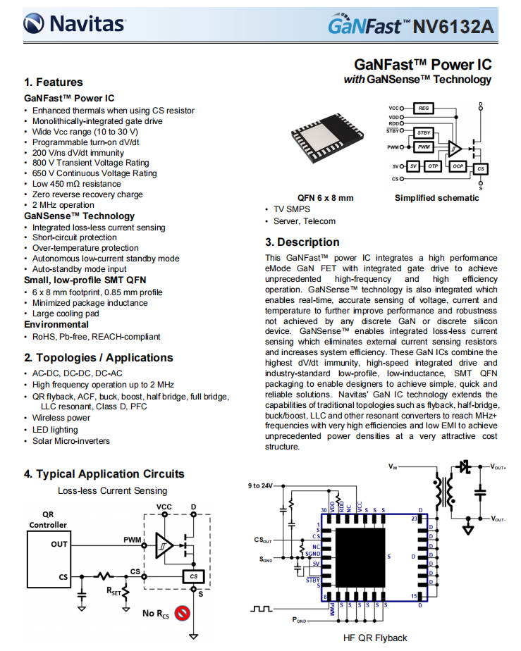

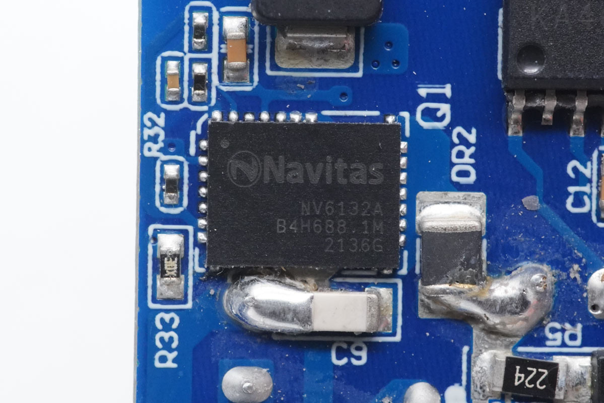

氮化镓功率芯片采用纳微NV6132A,该芯片内置驱动器以及高精度无损耗电流采样电路,450mΩ导通电阻,耐压650V,支持2MHz开关频率,采用6*8mm QFN封装,节省面积,得益于NV6132A内置驱动器以及无需外置电流采样电阻,更加节省PCB空间。
纳微 NV6132A 详细资料。

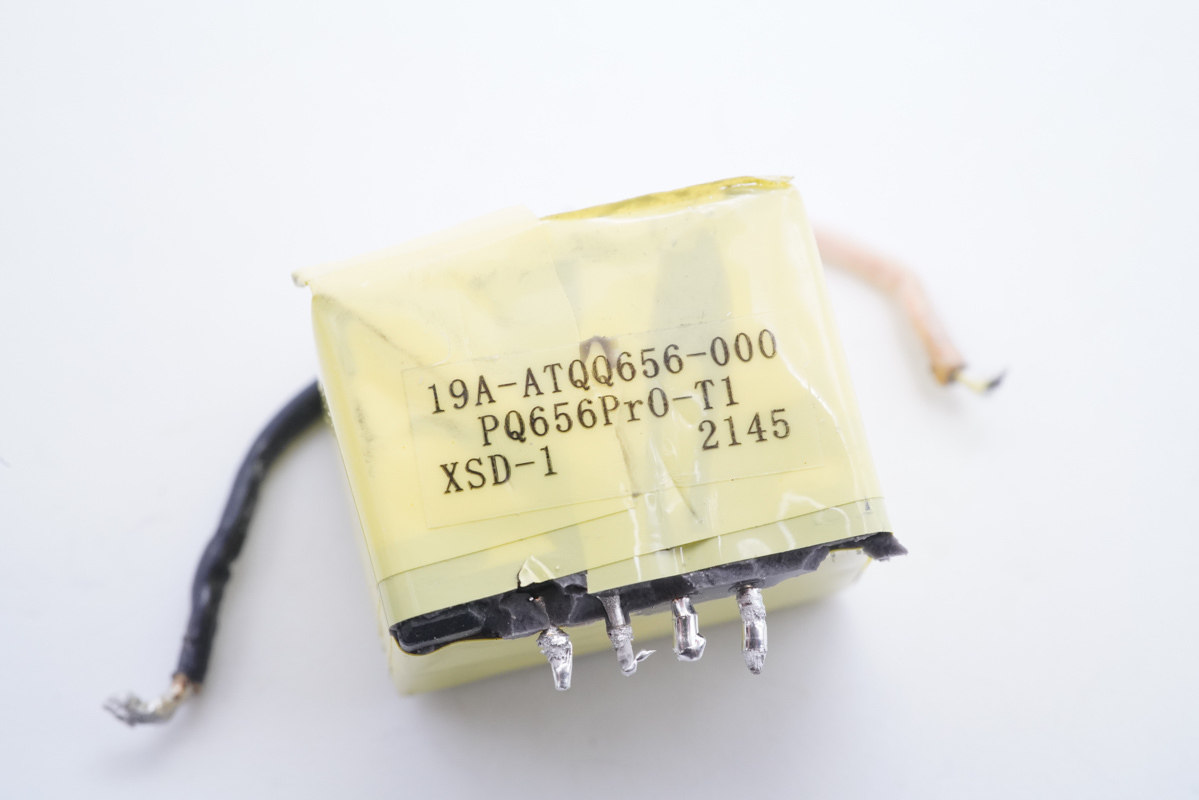

变压器特写。

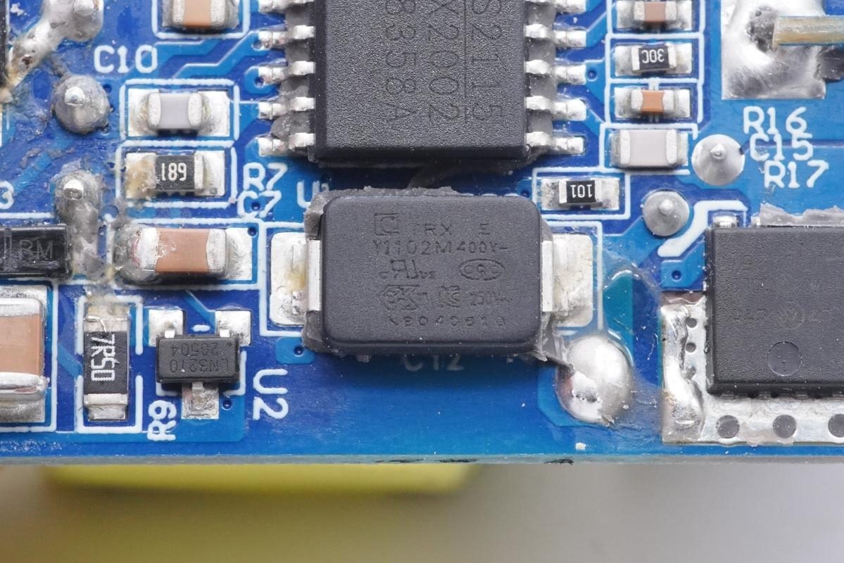

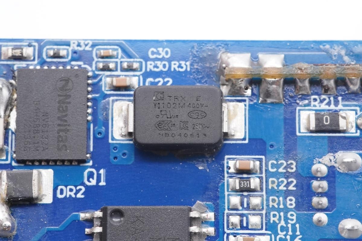

充电头网了解到,特锐祥贴片Y电容除了被贝尔金安克QCY声丽麦多多OPPO联想努比亚倍思海陆通第一卫等品牌的数十款快充产品使用,此外还被伊戈尔40W LED驱动电源长虹42英寸智能网络电视42P3F内置电源卓飞航45W氮化镓超快墙充等产品使用,性能获得客户一致认可
另一颗特锐祥贴片Y电容特写。

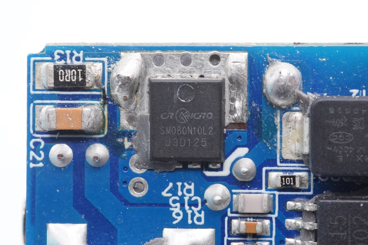

同步整流管采用华润微SM080N10L2,NMOS,耐压100V,DFN5x6封装。

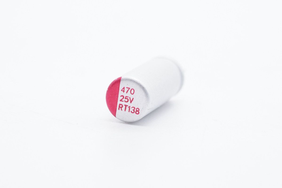

另一颗固态电容规格为25V 470μF。

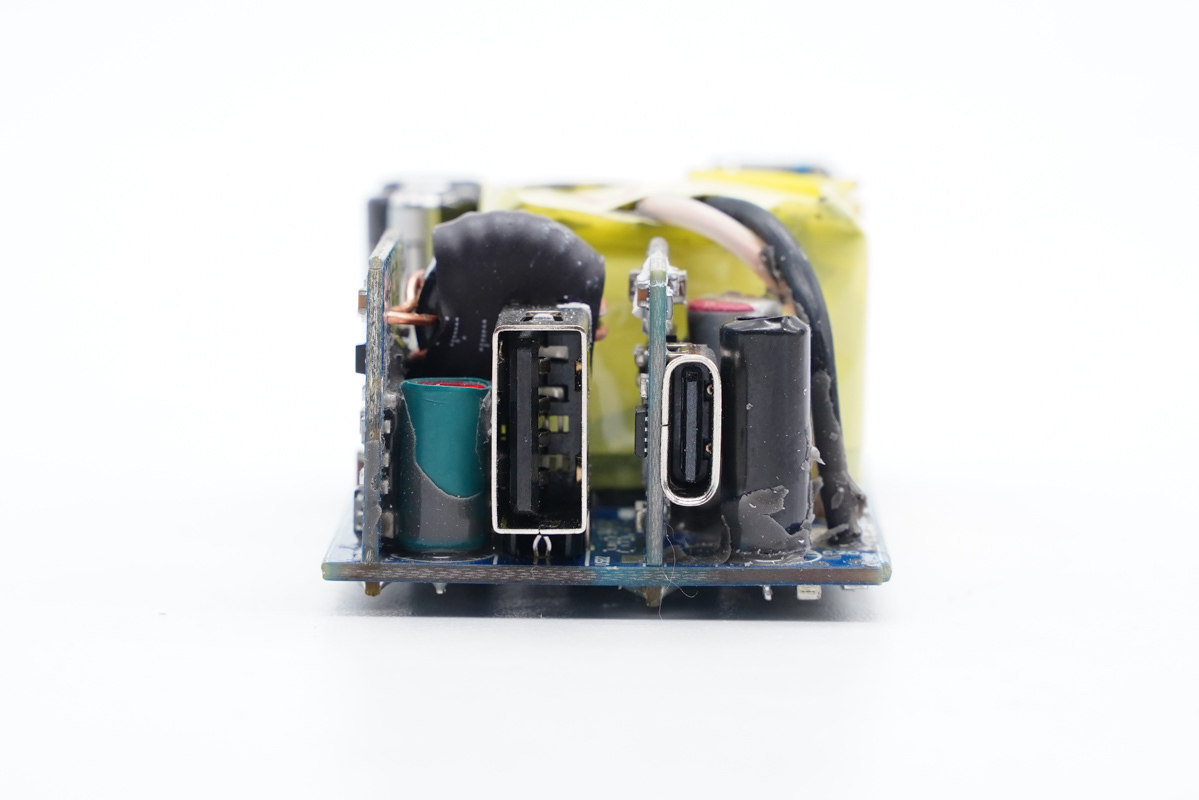

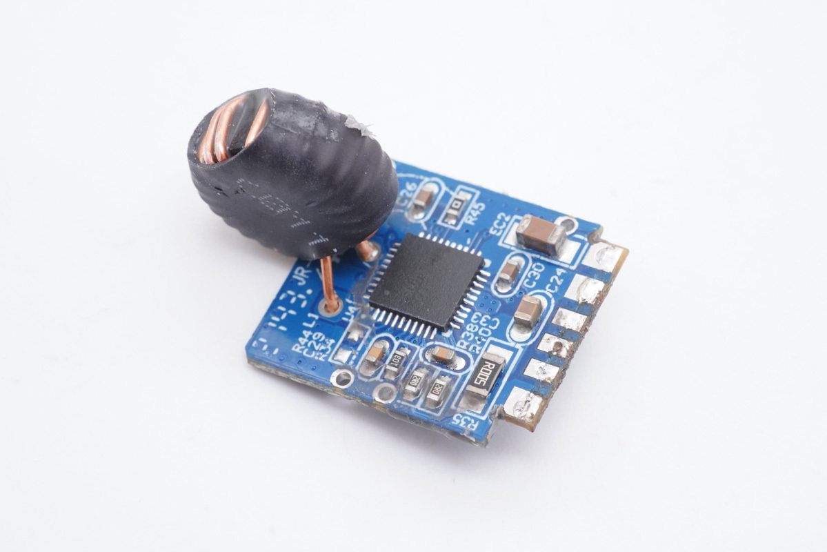

输出端一览,左侧小板上设有USB-A口的二次降压电路,电感和电容做了绝缘处理。
将小板拆下,正面设有升降压转换器和降压电感
另一面有一颗协议芯片。

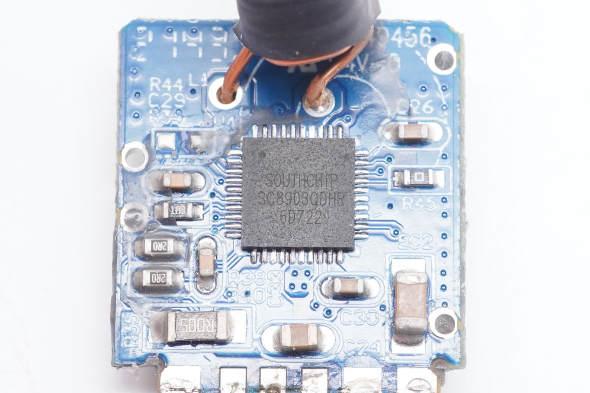

USB-A口采用南芯半导体的同步升降压芯片SC8903进行电压转换。该芯片是一颗内部集成四管H桥的高效率同步升降压转换器,支持最高24V工作电压,支持动态输出电压控制,开关频率可调节,具有可编程的输入和输出电流限制,支持多种保护功能。
南芯SC8903规格资料。充电头网了解到,南芯SC8903此前已被mophie 65W 1A1C氮化镓快充邦克仕65W 1A1C氮化镓快充SlimQ 65W 1A1C氮化镓快充傲基65W双C口氮化镓充电器Anker PowerCore Fusion PD超级充MOMAX 66W USB PD充电器等产品采用。
降压电感外套绝缘管。

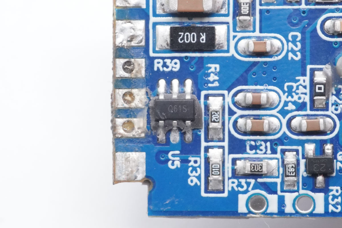

协议芯片特写,丝印Q61S。

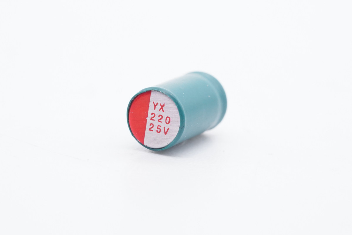

二次降压输出滤波固态电容来自福建云星电子,规格为25V 220μF。

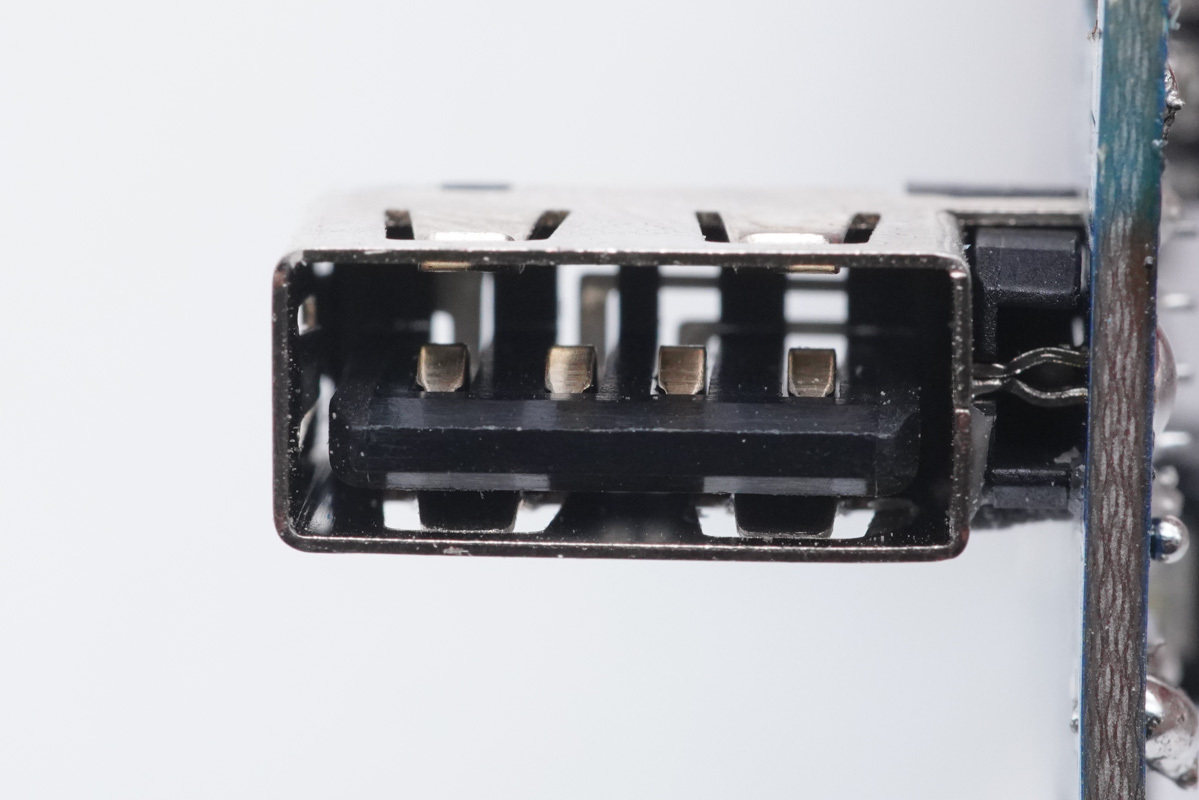

USB-A母座特写,过孔焊接。

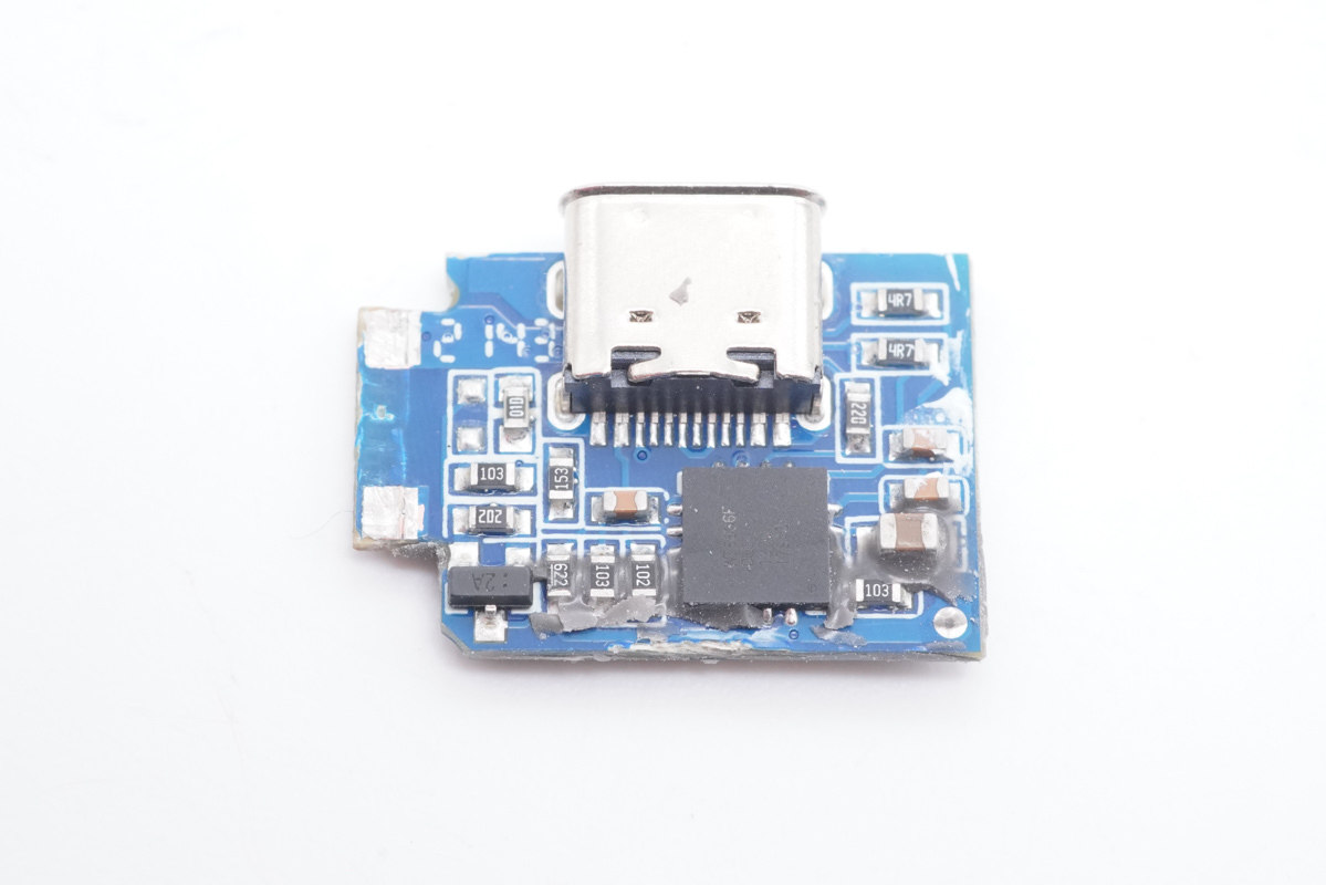

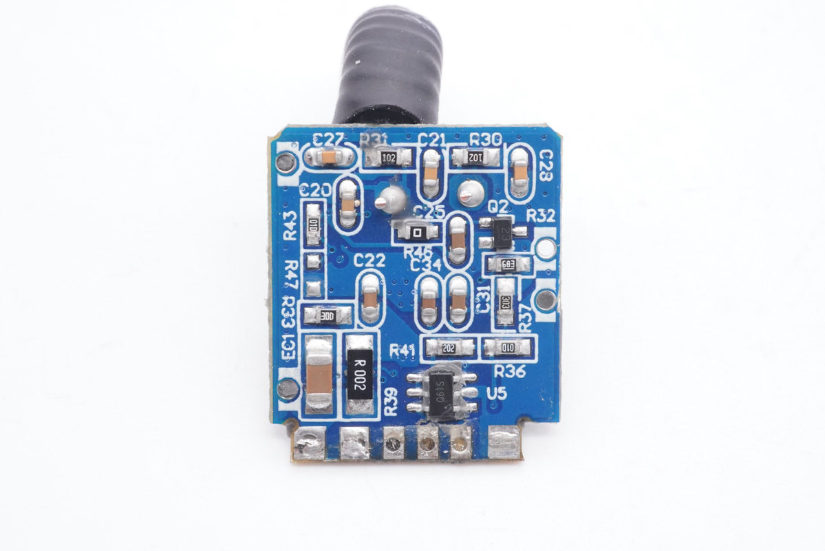

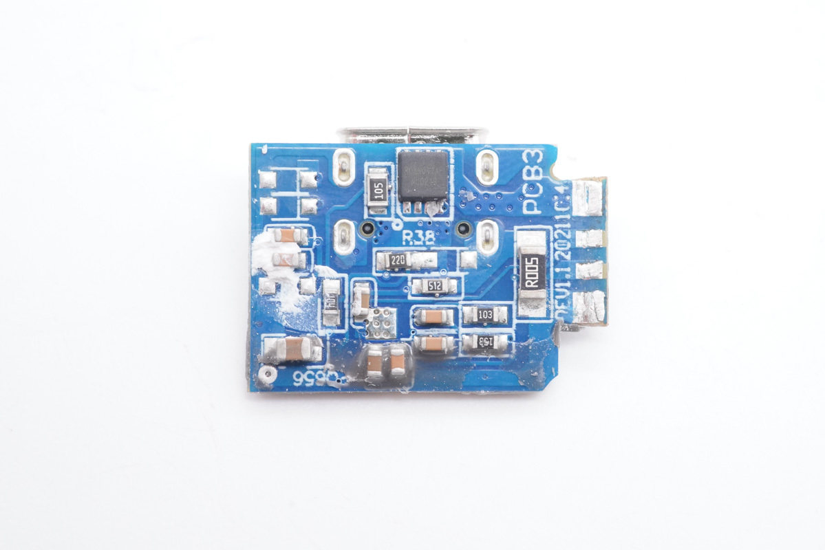

C口母座所在小板正面设有协议芯片。

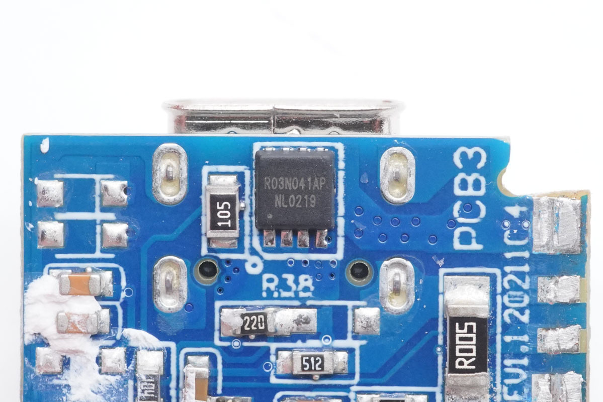

另一面有一颗输出VBUS开关管。

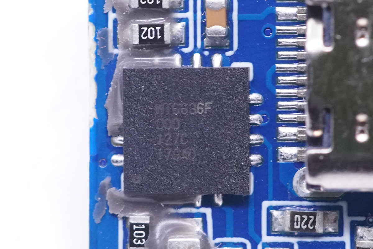

协议芯片采用伟诠WT6636F,芯片通过了USB-IF协会USB PD3.0(PPS)认证,TID号:1080018。另外通过了高通QC4+认证,认证号QC20200316138。
WT6636F支持USB PD3.0和PPS,内置可编程的恒压恒流控制,集成低侧电流采样放大器,支持线损补偿,支持多重保护功能,包括数据脚的过压保护,内部集成10bit ADC用于电压和电流检测,内置8051内核单片机,内置放电MOS管。
输出VBUS开关管丝印R03N041AP。

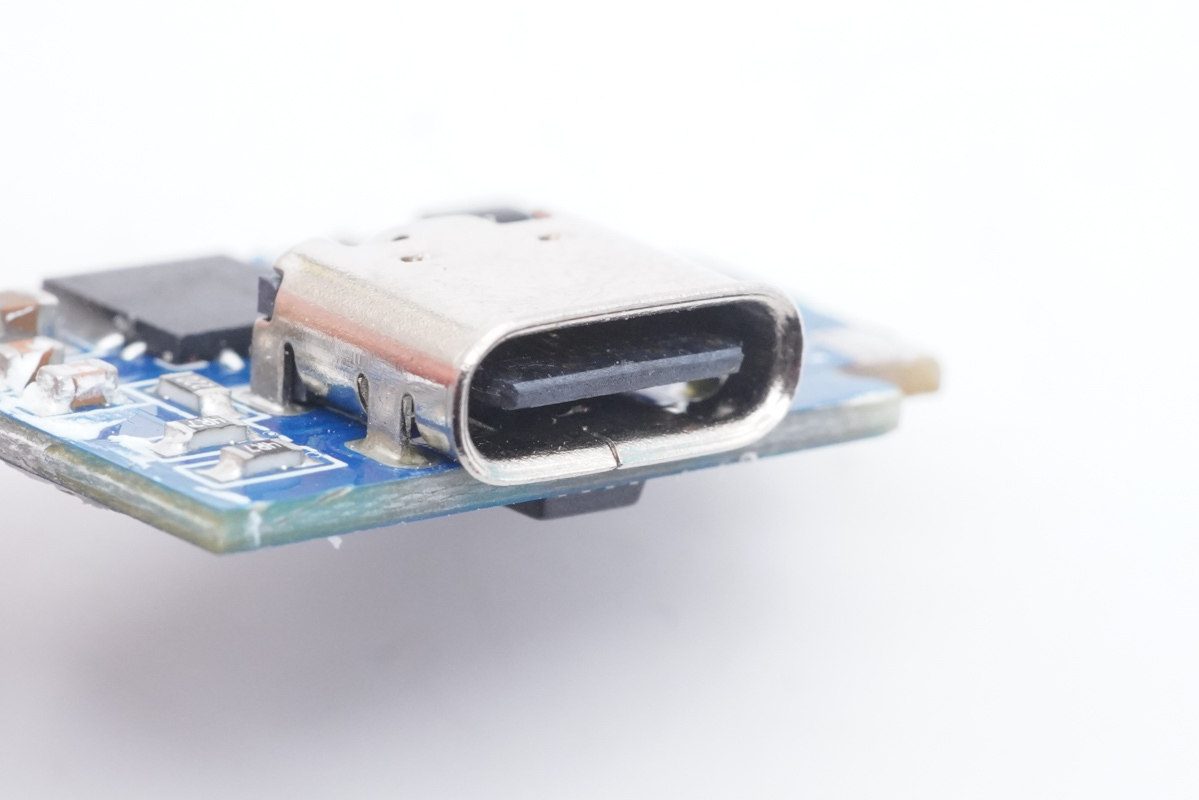

USB-C母座特写。
