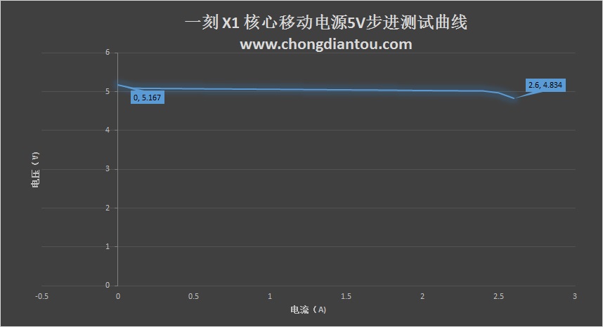

步进测试,空载电压5.17V,输出电流最大可达到2.6A,功率最大可到12.5W,超出了5V2.4A标准。
由于这款移动电源的输出不支持时下流行的快充技术,在手机兼容性方面自然表现不出快充的高功率,普遍输出功率在6~8W之间。
于是,小编专门挑选了一款5V2A输出的适配器对其进行充电测试,持续充电过程中,功率稳定在8~11W之间,两个半小时后充电完毕。小容量的好处在于,即使不采用快充设计也能在较短时间内完成充电,这对用户来说也应该算是一个不错的体验。
2A放电耗费1小时40分钟,整个过程中电压稳定无波动,全过程10W输出,这说明电芯稳定性极好,这有利于用电设备的电池使用寿命。全过程总共释放能量16.2Wh(标称18.5Wh),转化率高达87.5%,输出很优秀。
