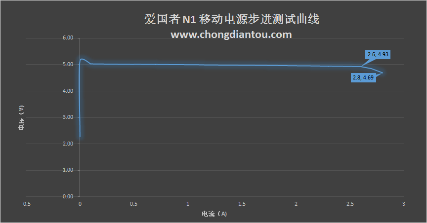

爱国者N1双向Type-C移动电源测评-充电头网步进测试无法激活快充,只能5V输出,最大输出电流可达2.8A(标称5V--2.1A)。

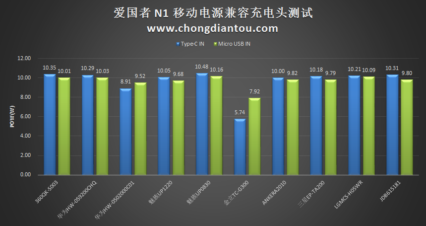

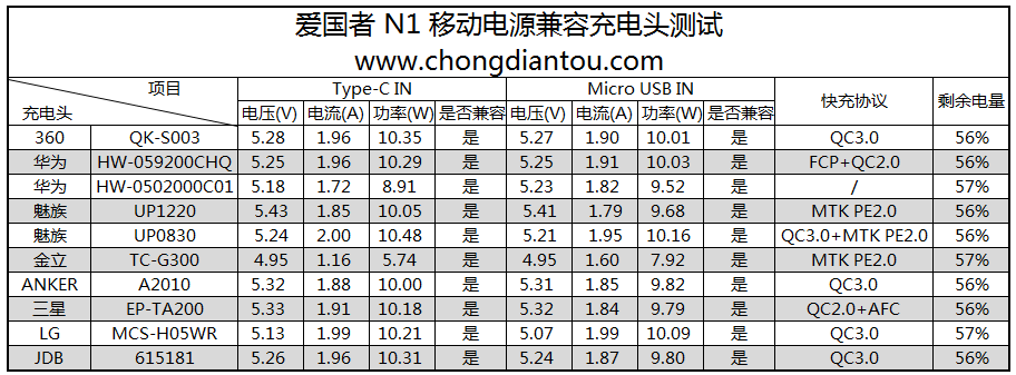

爱国者N1双向Type-C移动电源测评-充电头网 爱国者N1双向Type-C移动电源测评-充电头网标称输入Micro输入:5V--2A  ;Type-C输入:5V--1.5A(TYP)
从测试数据来看,输入电压普遍在5V以上,Micro USB口部分输入电流略低于标称,充电功率基本在10W左右。

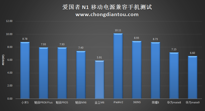

爱国者N1双向Type-C移动电源测评-充电头网 爱国者N1双向Type-C移动电源测评-充电头网输出方面,爱国者N1移动电源能够使iPad达到全速充电状态,其他设备均正常供电,但并没有以最大功率输出。

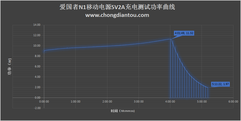

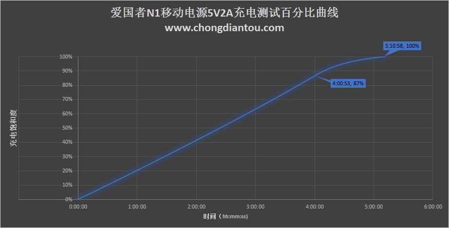

爱国者N1双向Type-C移动电源测评-充电头网 爱国者N1双向Type-C移动电源测评-充电头网以5V--2A适配器对其进行充电测试。4个小时充至87%,充满整个过程大概需耗费5个小时,有一点久。

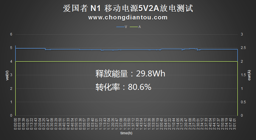

爱国者N1双向Type-C移动电源测评-充电头网以2A电流恒流放电。我们可以看到,恒流放电过程中,其输出电压一直很稳定,整个放电过程可持续3h,持续放电功率为10W,这对受电设备的电池冲击比较小。释放总能量29.81Wh(额定能量37Wh),转化率为80.6%,勉强达标。
