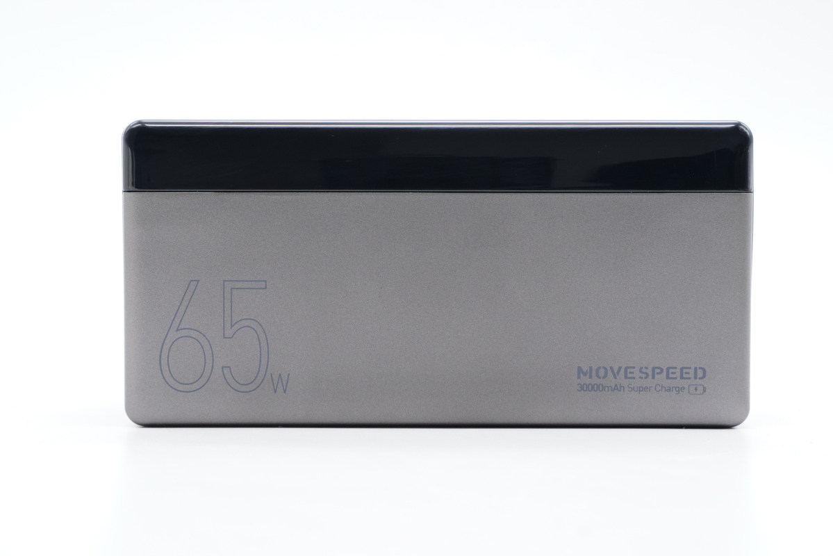

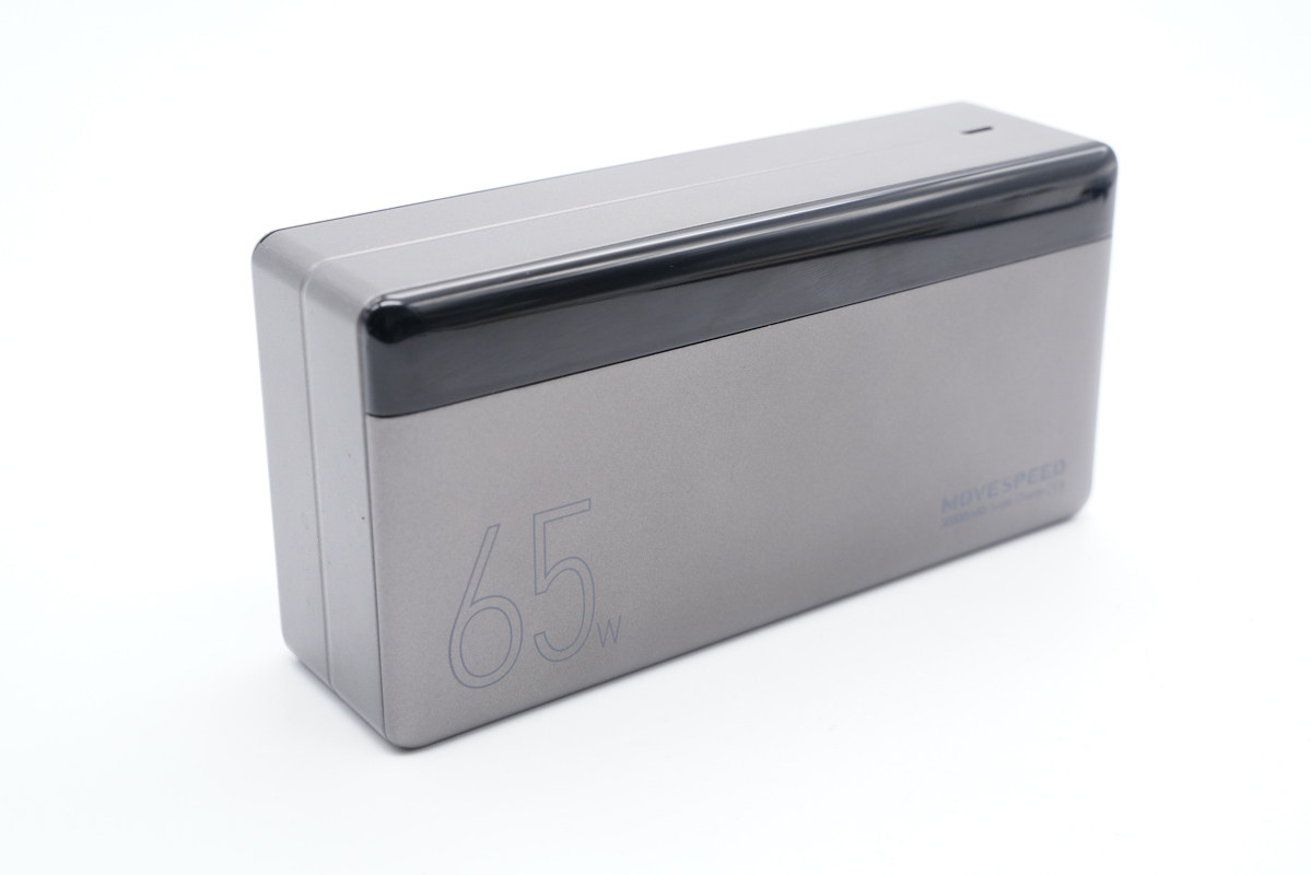

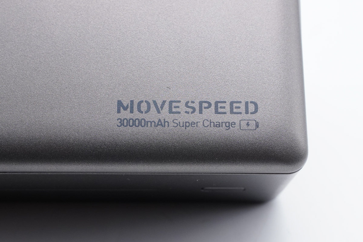

移速65W笔记本移动电源外观设计和45W的一样,机身整体为银灰色基调,正面设有长条黑色亮面板。
机身正面还印有65W和MOVESPEED字样,表明品牌和移动电源最大输出功率,65W已经可以满足市面大多数轻薄笔电日常办公需求。
品牌下方还有30000mAh Super Charge字样,表明产品容量。

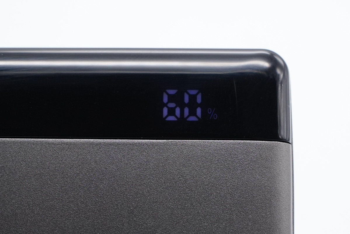

充电宝也设有数显屏,可精确显示剩余电量无需盲猜,用户使用方便同时也能更好规划用电。

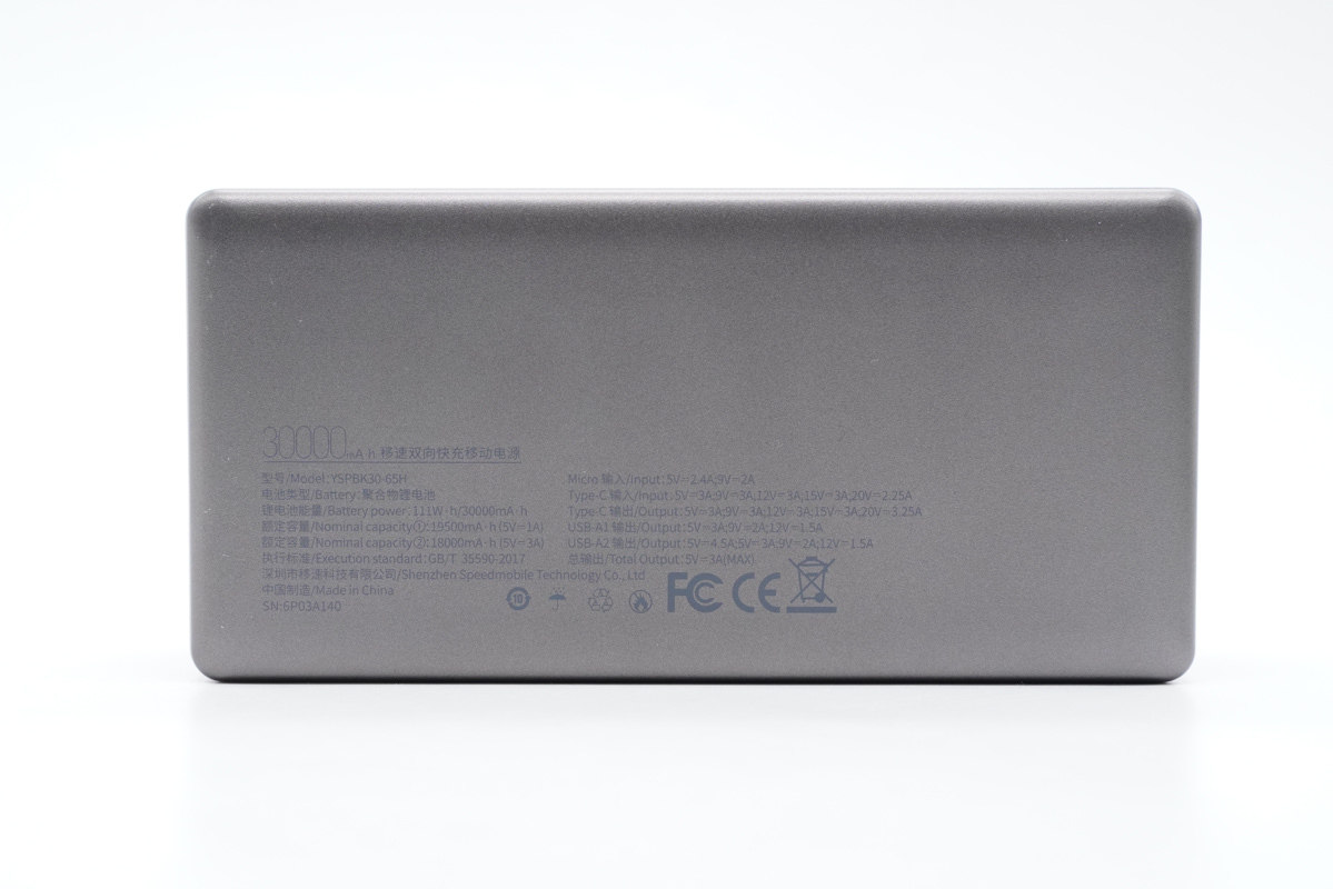

背面印有移动电源参数信息。
型号:YSPBK30-65H
电池类型:聚合物锂电池
锂电池能量:111Wh/30000mAh
额定容量:19500mAh(5V1A)
额定容量:18000mAh(5V3A)
Micro输入:5V2.4A、9V2A
USB-C输入:5V3A、9V3A、12V3A、15V3A、20V2.25A
USB-C输出:5V3A、9V3A、12V3A、15V3A、20V3.25A
USB-A1输出:5V3A、9V2A、12V1.5A
USB-A2输出:5V4.5A、5V3A、9V2A、12V1.5A
总输出:5V3A
产品已经通过了FCC、CE认证。

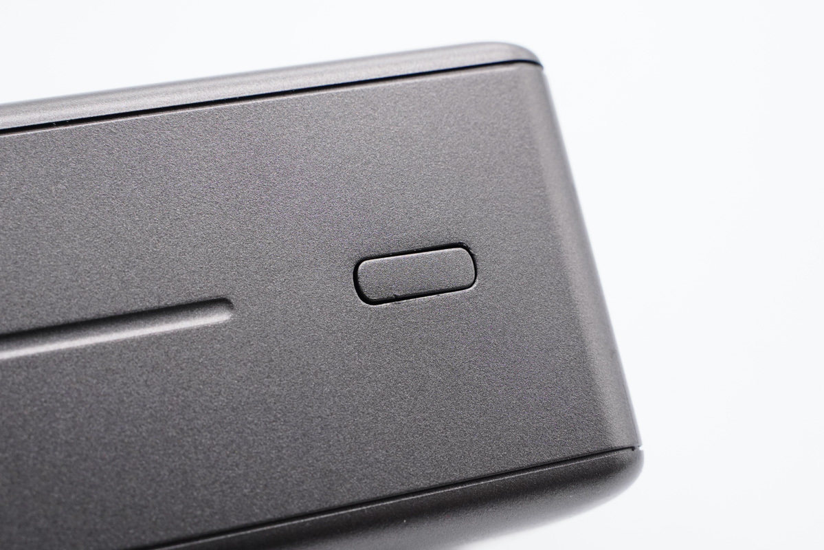

侧面设有电源键。

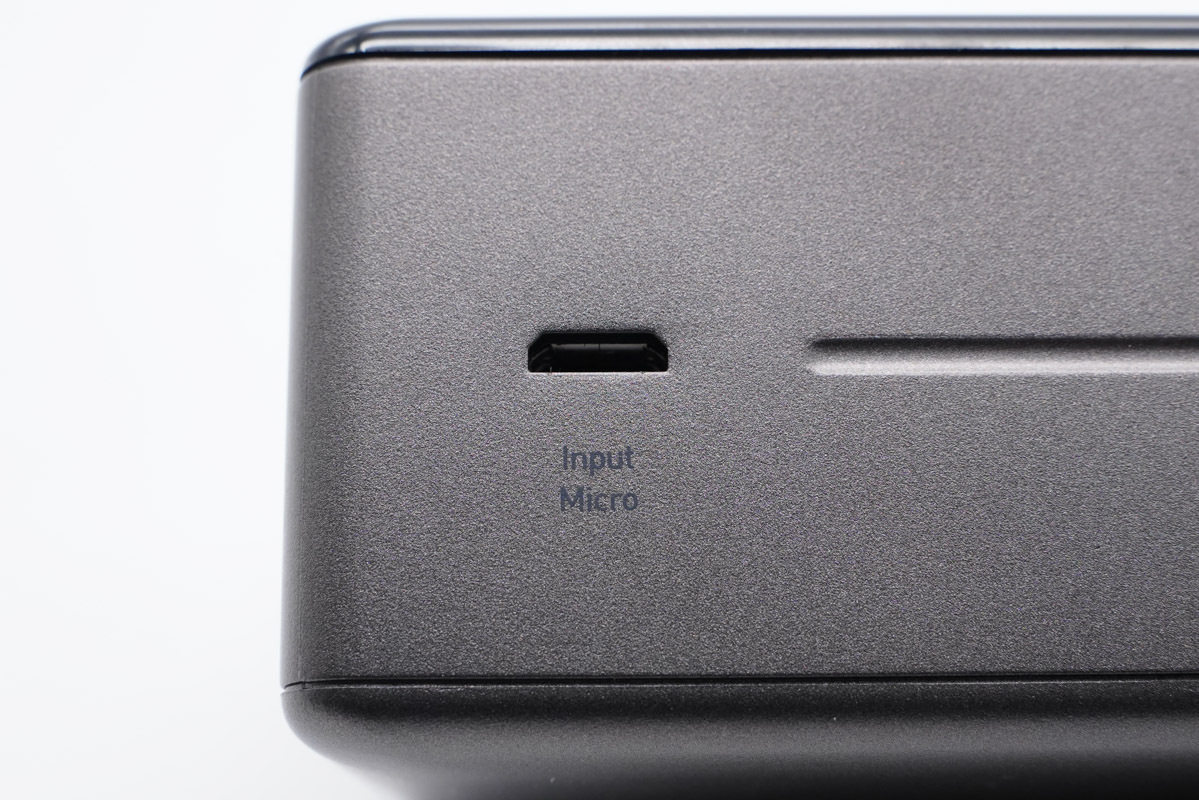

另一侧设有Micro USB输入接口。

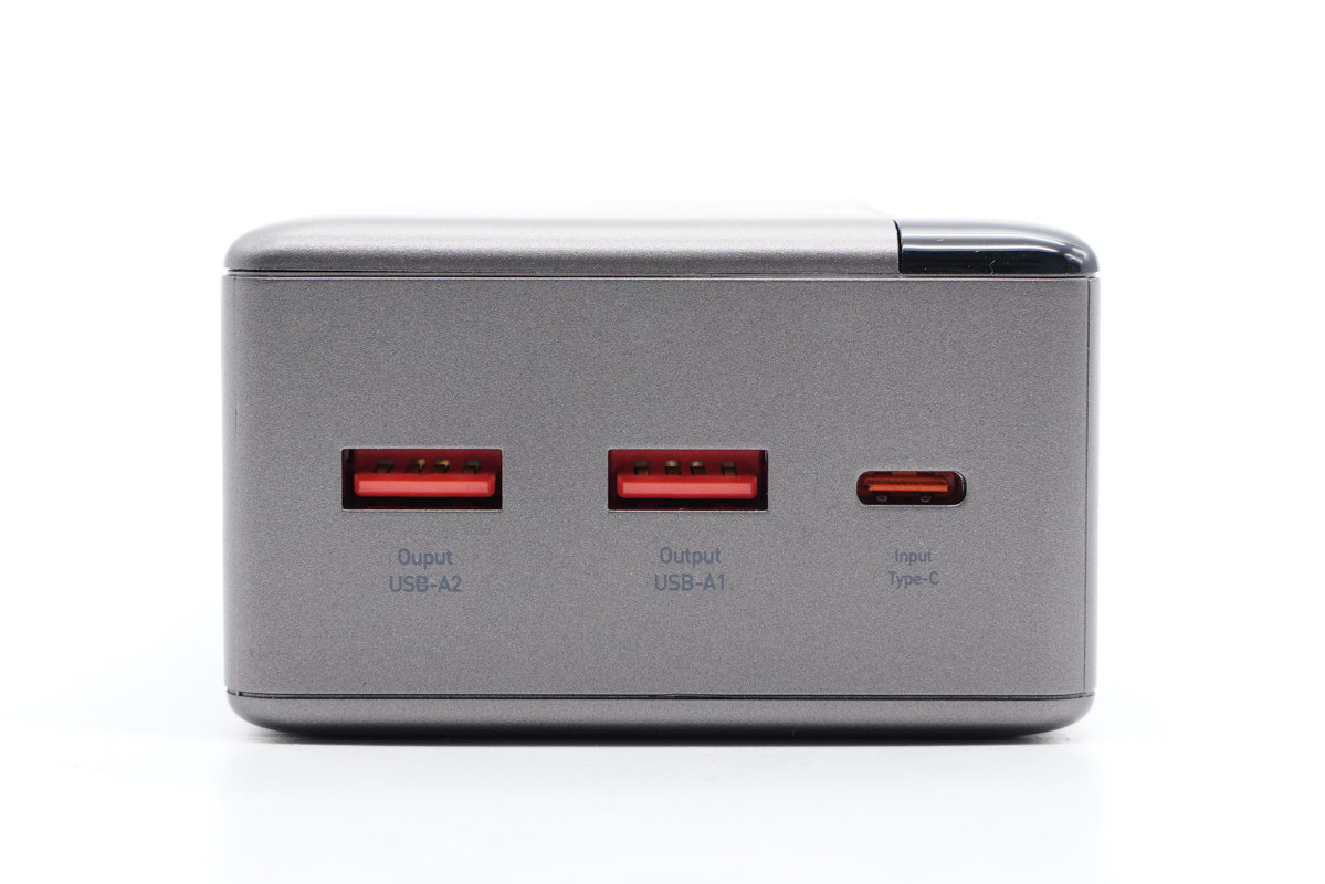

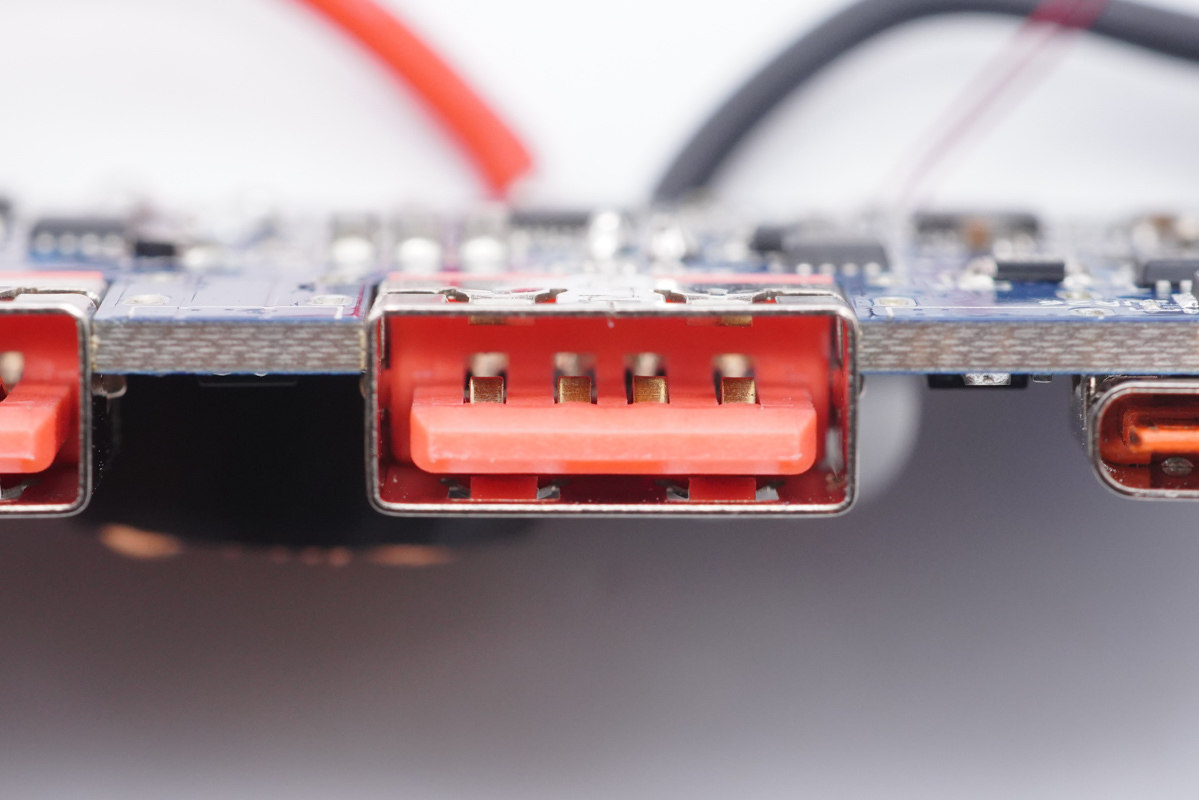

顶面配有2A1C三个接口,接口均采用橘红色胶芯。接口配置和布局和45W笔记本移动电源的完全一样。

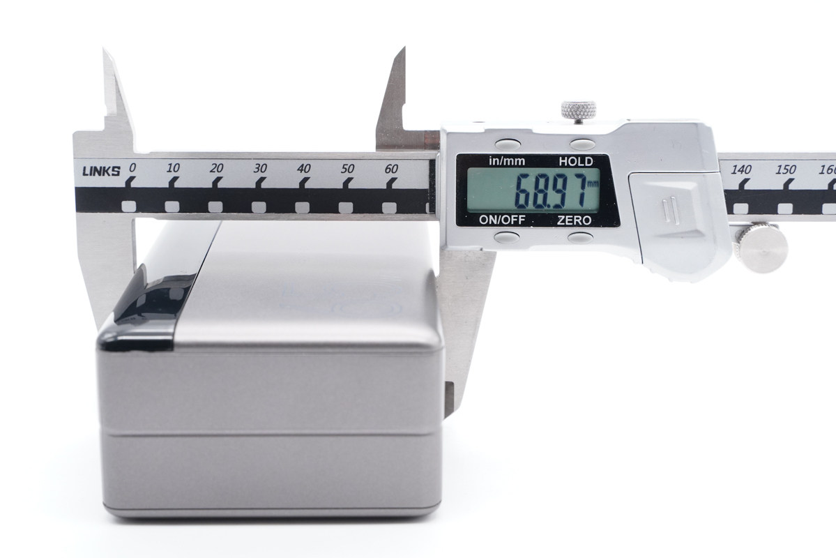

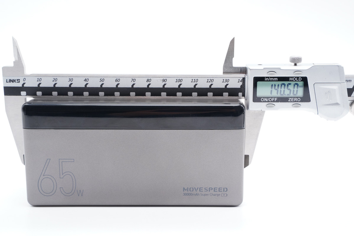

测得充电宝机身长度为140.5mm。
宽度为68.97mm。

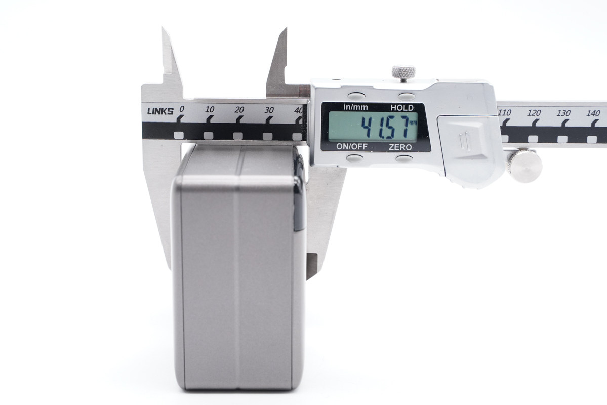

厚度为41.57mm。

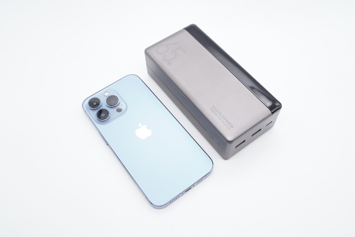

大小和苹果iPhone 13 Pro手机相当。

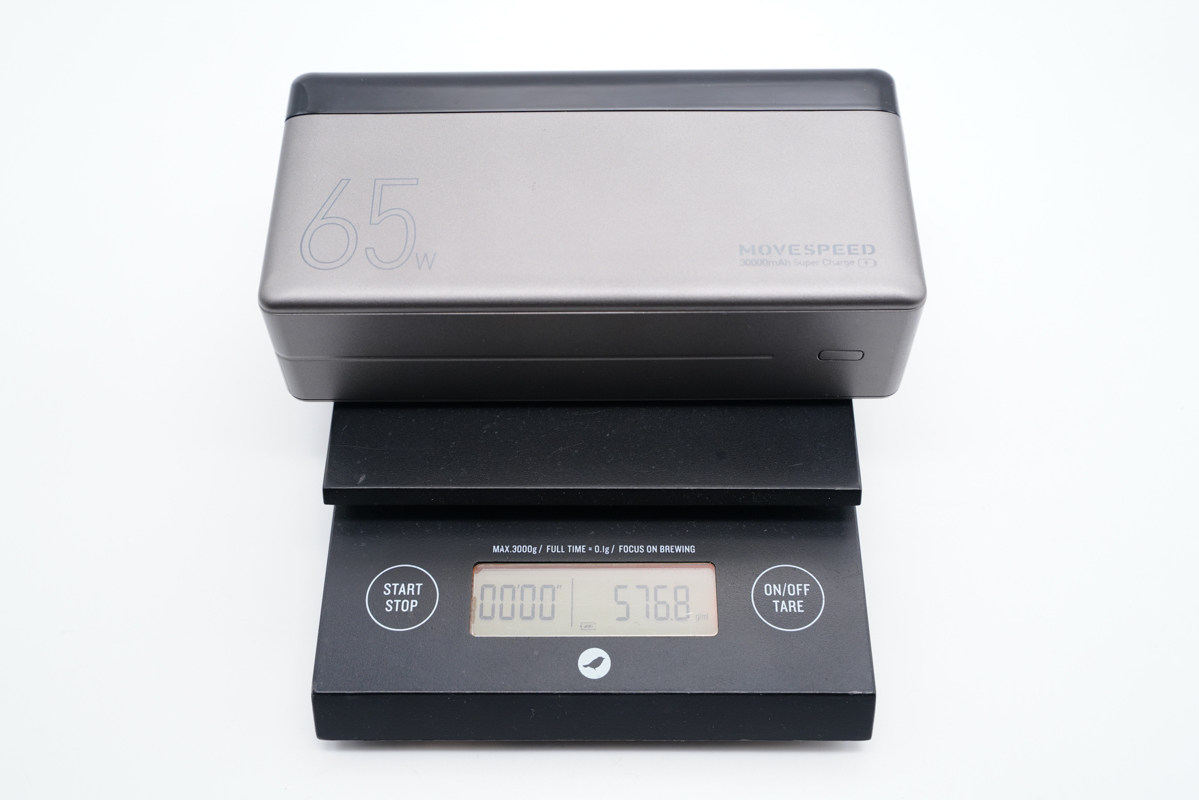

净重约为577g。

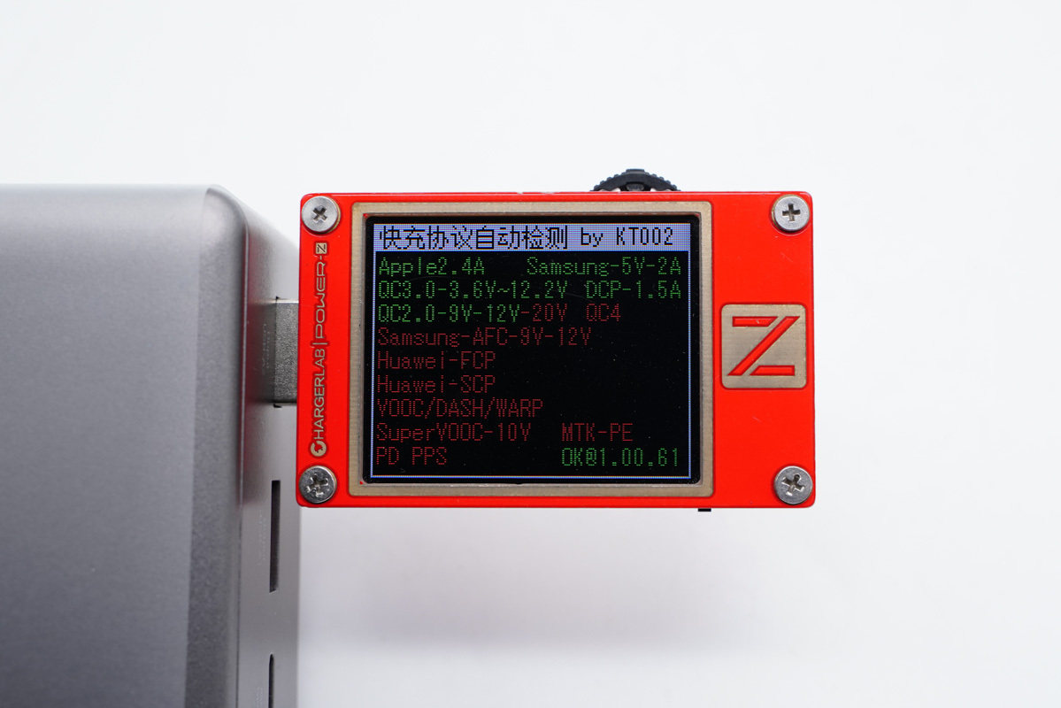

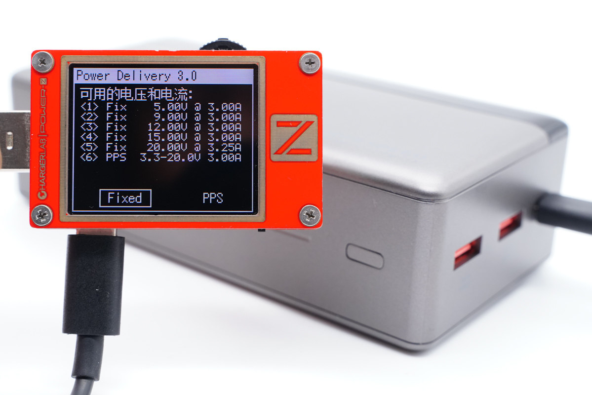

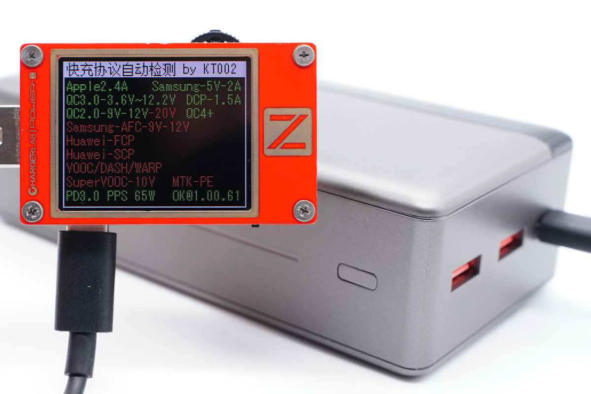

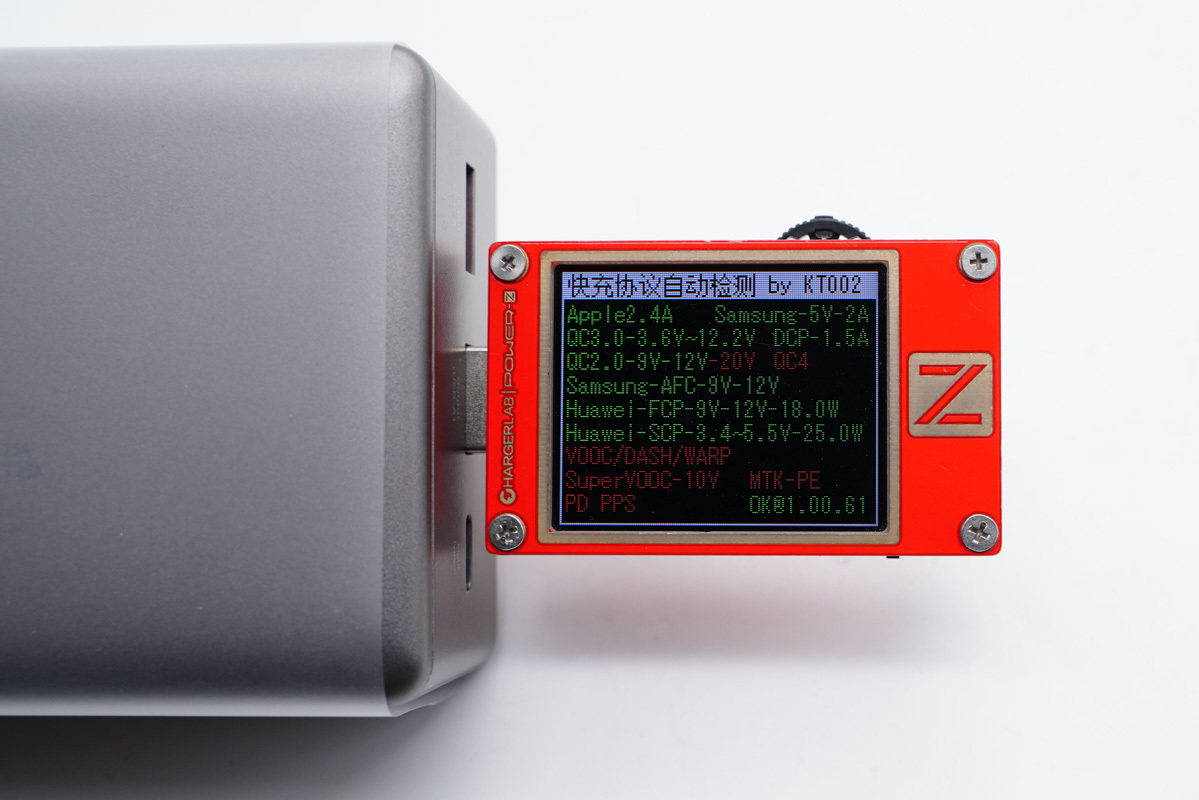

使用ChargerLAB POWER-Z KT002测得USB-C口支持Apple 2.4A、Samsung 5V2A、DCP协议,以及QC2.0/3.0/4+、PD3.0、PPS快充协议。
并且具备5V3A、9V3A、12V3A、15V3A、20V3.25A五组固定电压档位,以及3.3-20V3A一组PPS电压档位。
测得USB-A1口支持QC2.0/3.0、AFC、FCP、SCP快充协议。
测得USB-A2口仅支持QC2.0/3.0快充协议。

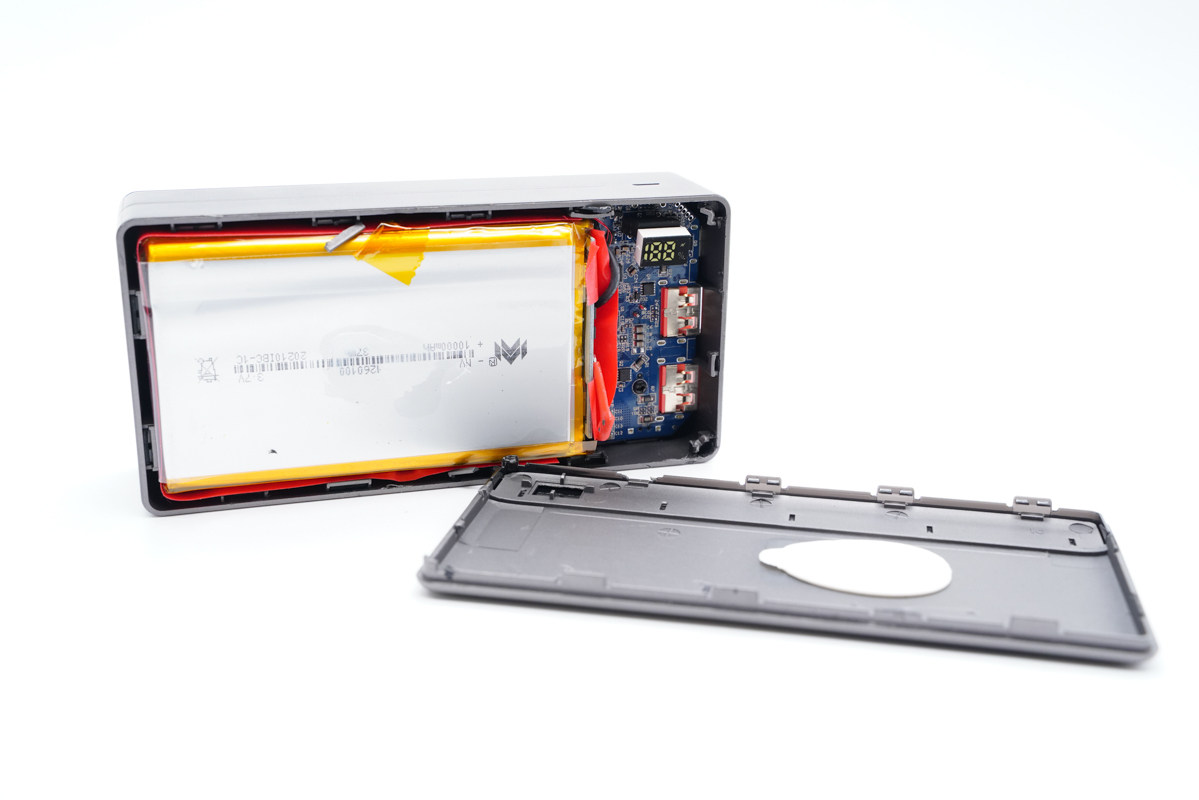

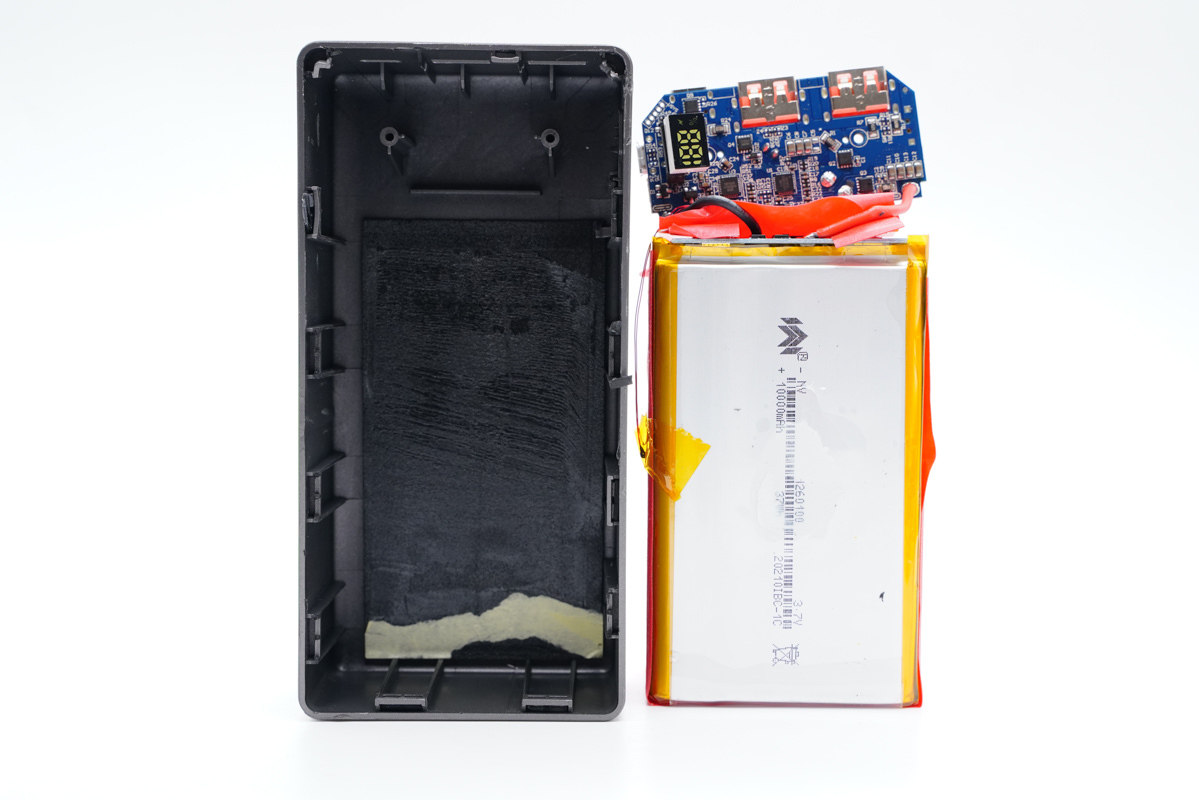

将充电宝外壳拆开,采用卡扣固定封装。

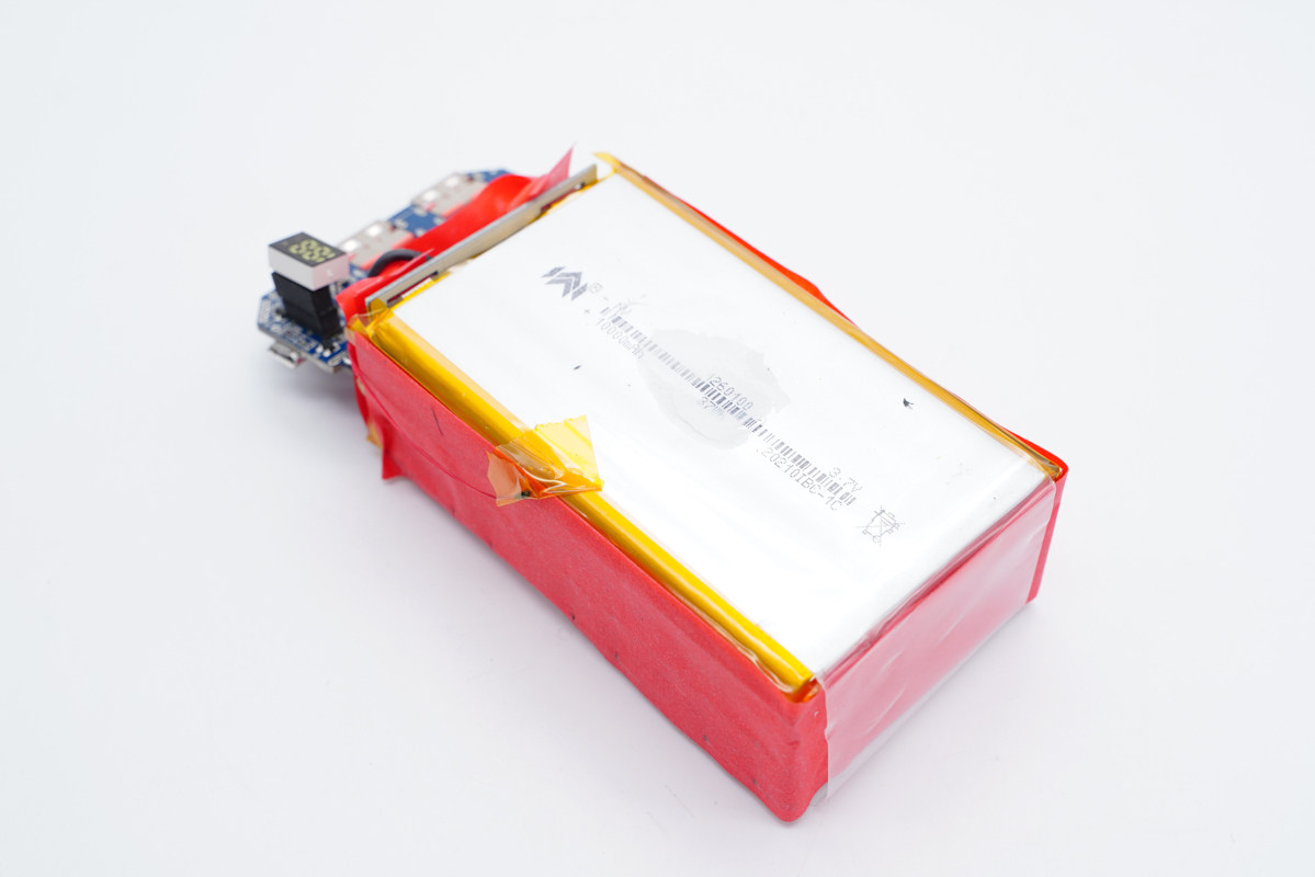

将PCB板和电芯取出,可以看到外壳凹槽内贴有泡棉对电芯进行保护。
电芯侧面贴有红色贴纸,此外还包裹透明塑料膜。

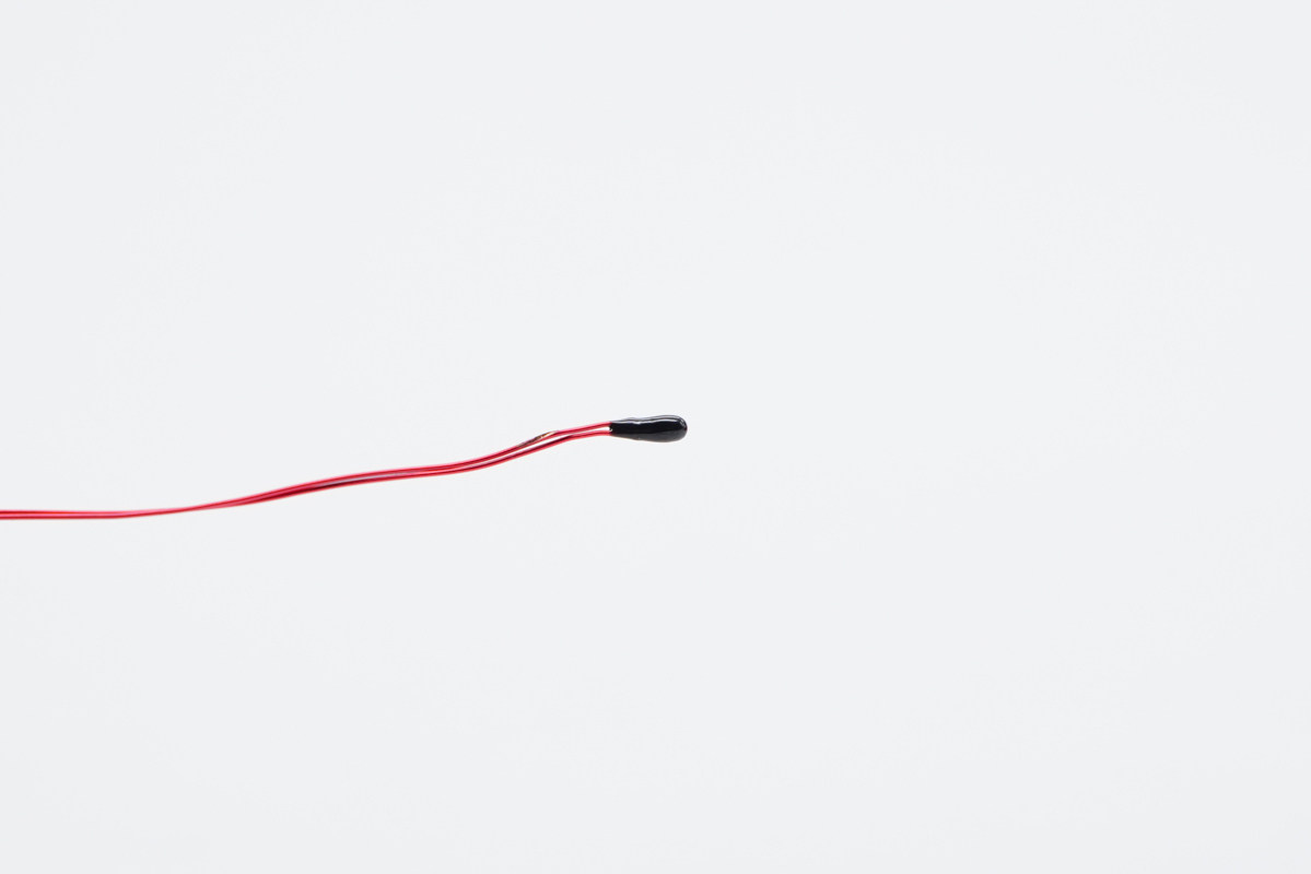

此外配有一颗热敏电阻对电芯进行温度监控。

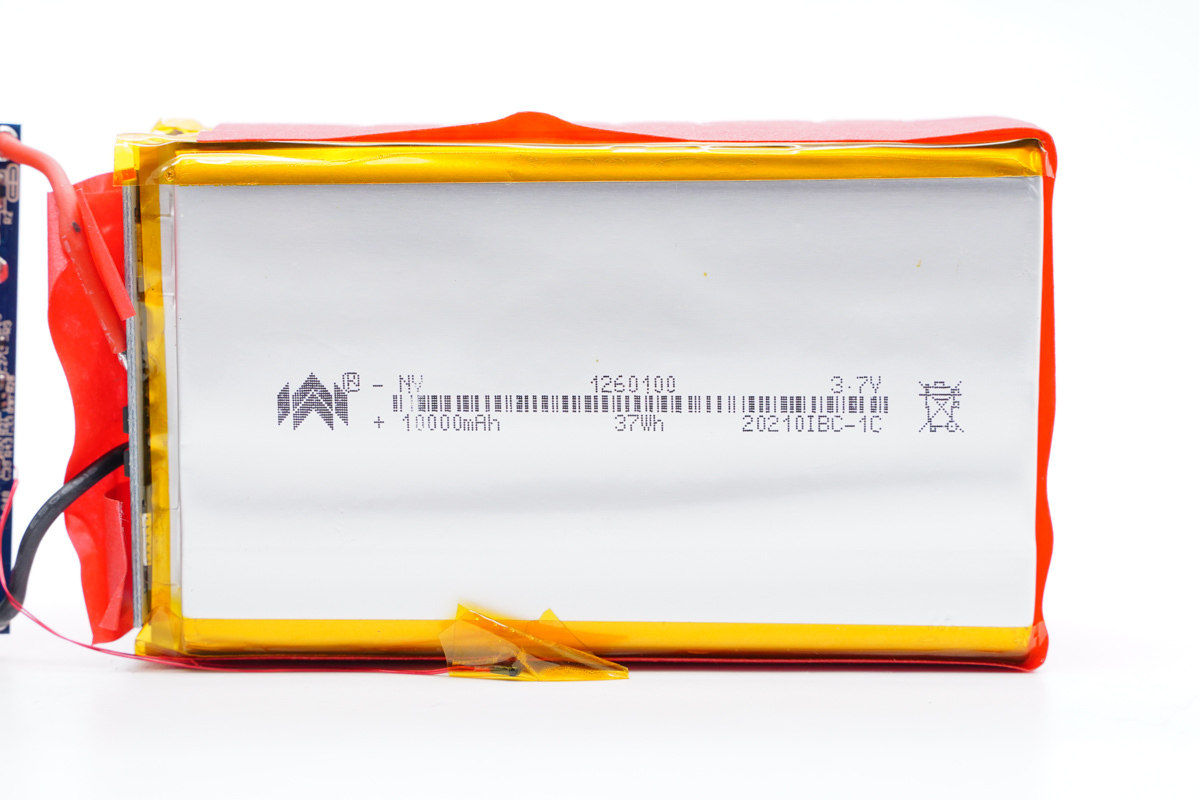

电芯来自赣州NV诺威新能源,单块规格为10000mAh/3.7V/37Wh。充电头网拆解了解到,诺威新能源的电芯已被摩米士、鹏元晟、羽博、TEGIC、品胜、iWALK、机乐堂等品牌的数十款产品采用,电芯质量获得客户一致认可。

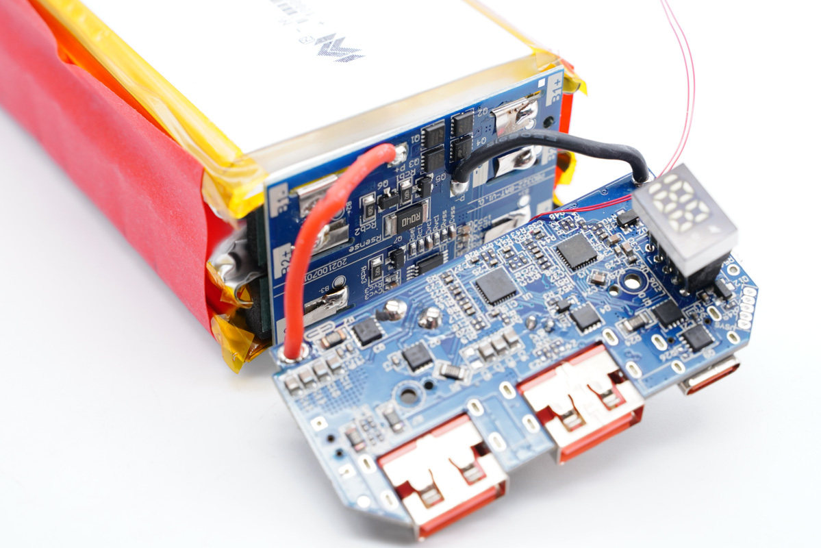

电芯前端设有一块保护小板,板子上设有锂电保护芯片和MOS管。

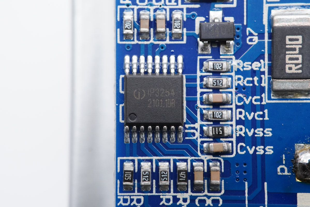

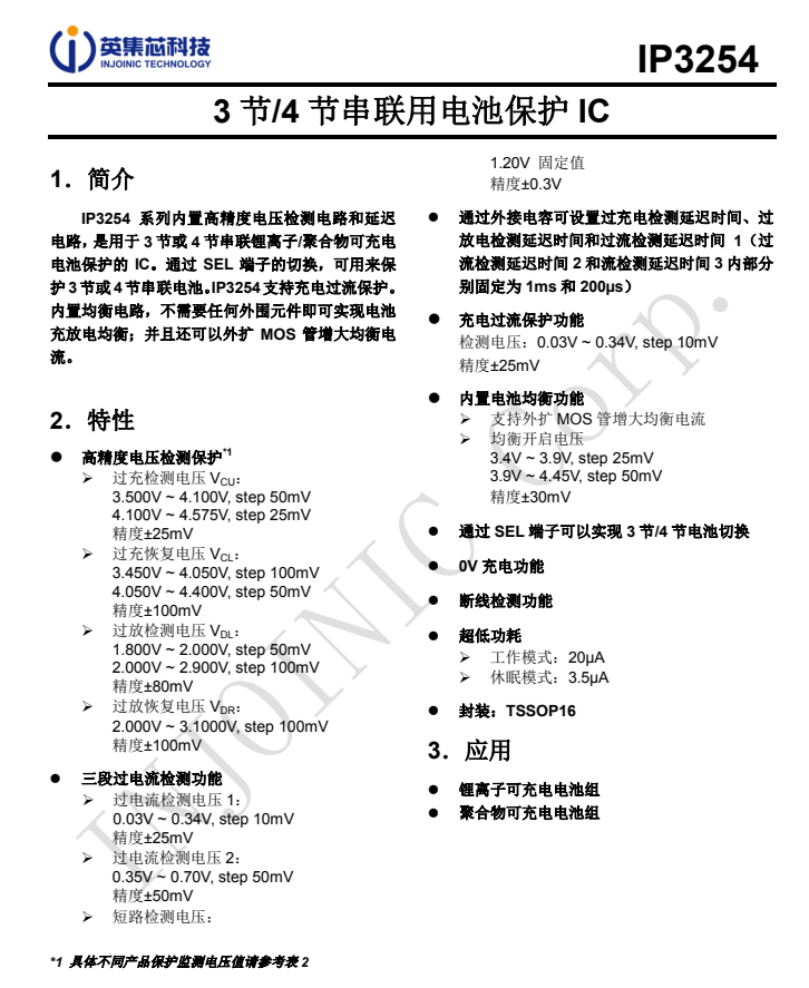

电芯输入输出锂电保护芯片采用英集芯IP3254。这是一颗3-4串锂电保护IC,具有高精度电压检测保护和超低功耗,适合应用于多串锂电池组电芯保护。
英集芯 IP3254 详细资料。充电头网了解到,采用英集芯IP3254锂电保护芯片的产品还有Siyou 27000mAh 2A1C 100W快充移动电源、倍思65W PD快充移动电源30000mAh、HELPERS LAB 20000mAh 60W 双PD+QC移动电源。

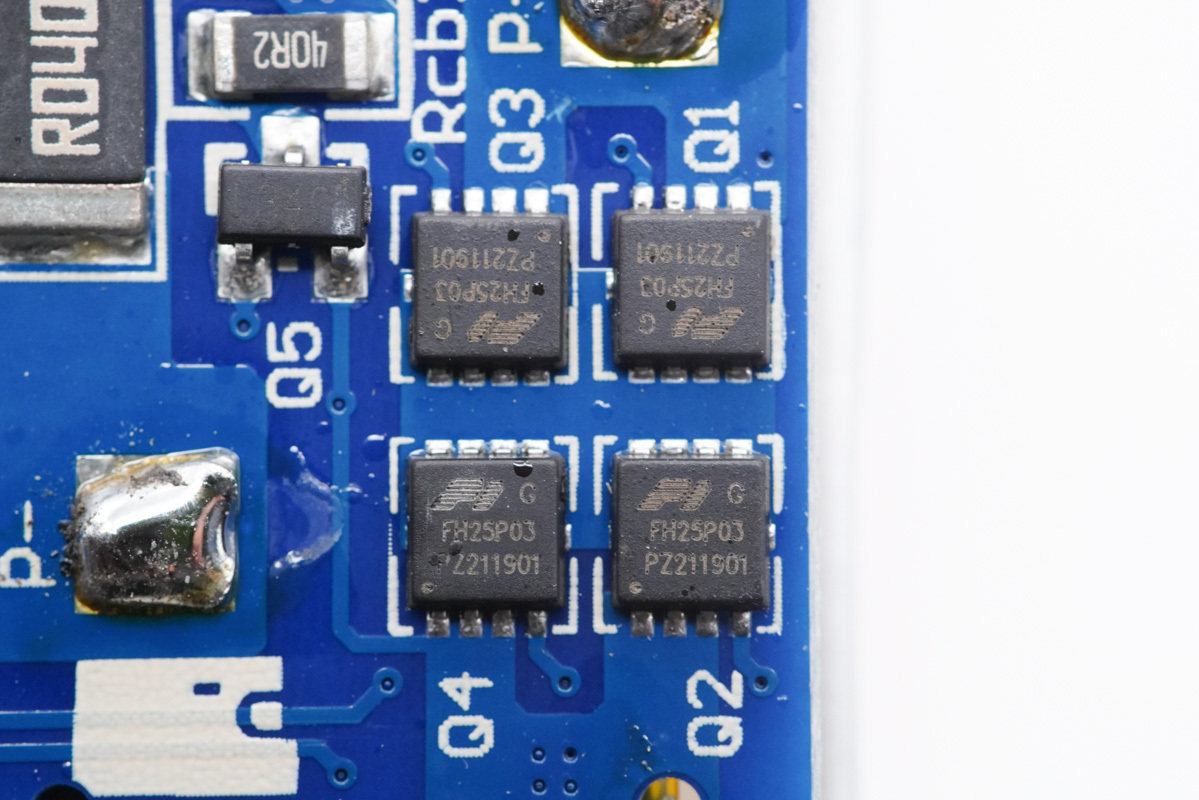

四颗丝印FH25P03的电芯保护MOS管。

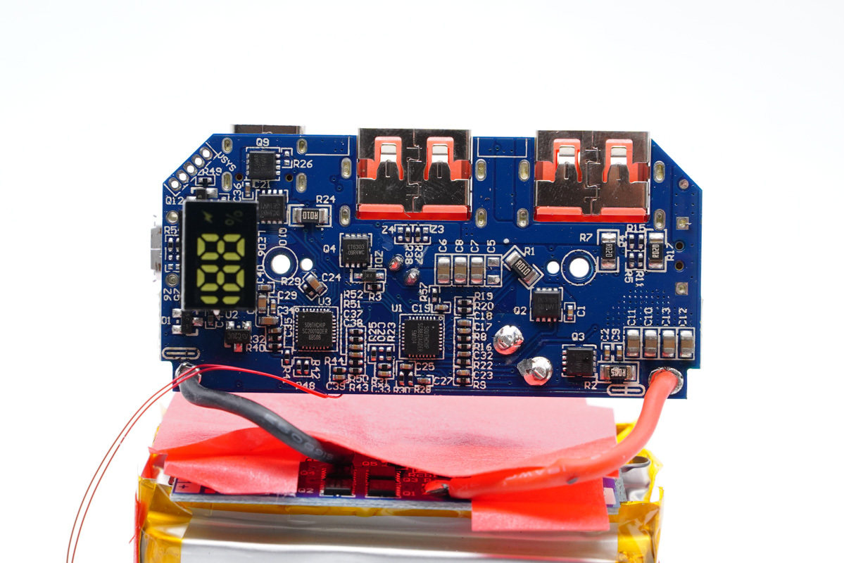

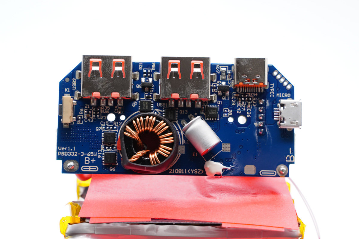

另一块板子正面设有协议芯片、升降压控制器以及多颗MOS管。
背面设有多颗MOS管、电感、电容等器件。

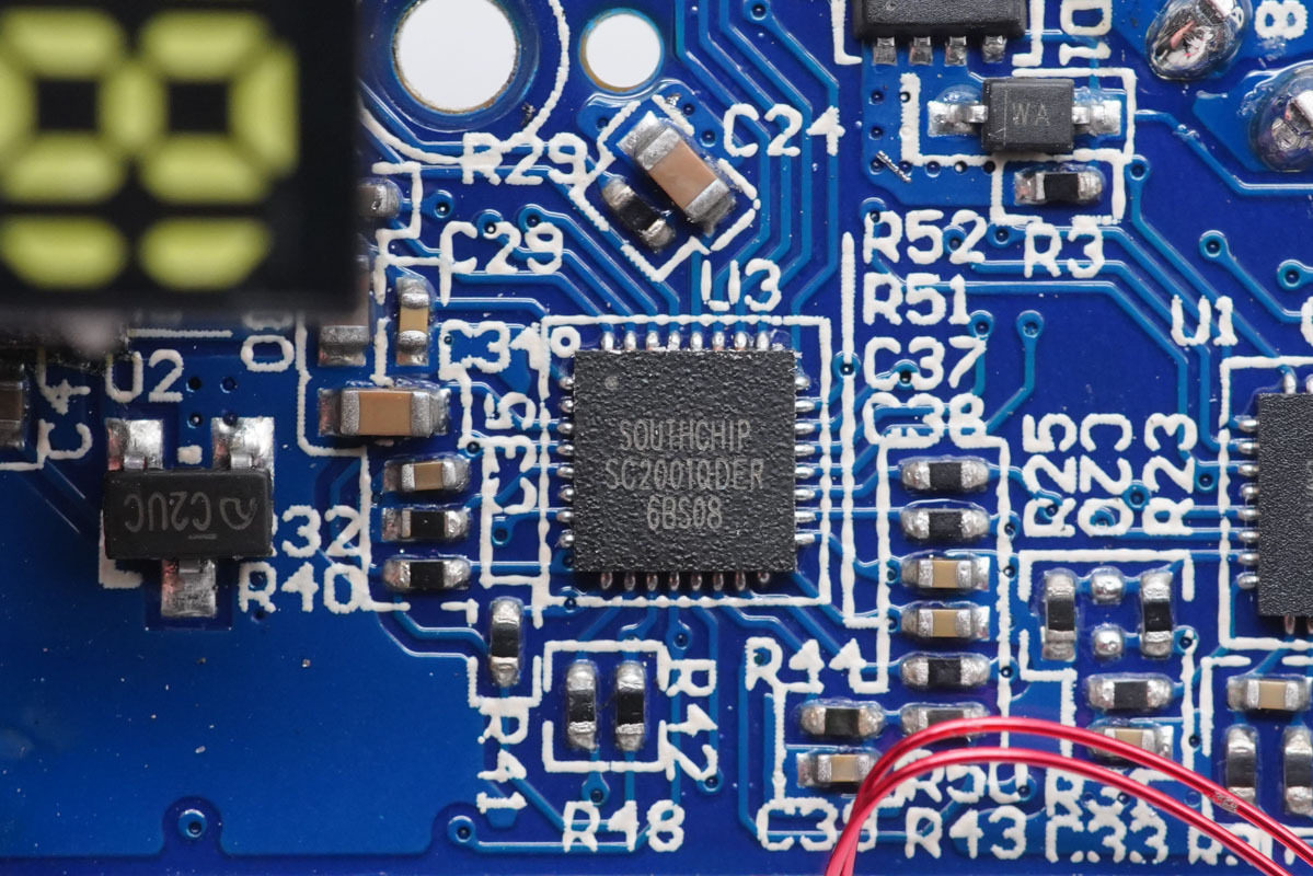

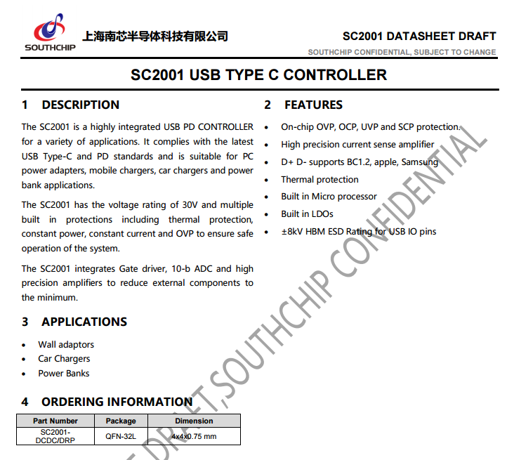

协议芯片采用南芯SC2001,这款芯片可以同时支持一组CC信号及多达4组DPDM信号控制,集成了PD2.0、PD3.0、PPS、BC1.2、AFC、FCP、SCP、VOOC快充协议;且具有30V的额定电压和多重内置保护,包括过热保护、恒功率、恒流和过压保护,以确保系统的安全运行。
此外SC2001内部集成了门驱动器、10bit ADC以及高精度放大器,可以将外部组件数量降到最少;适用于充电器、车充、移动电源、多口充等产品领域。

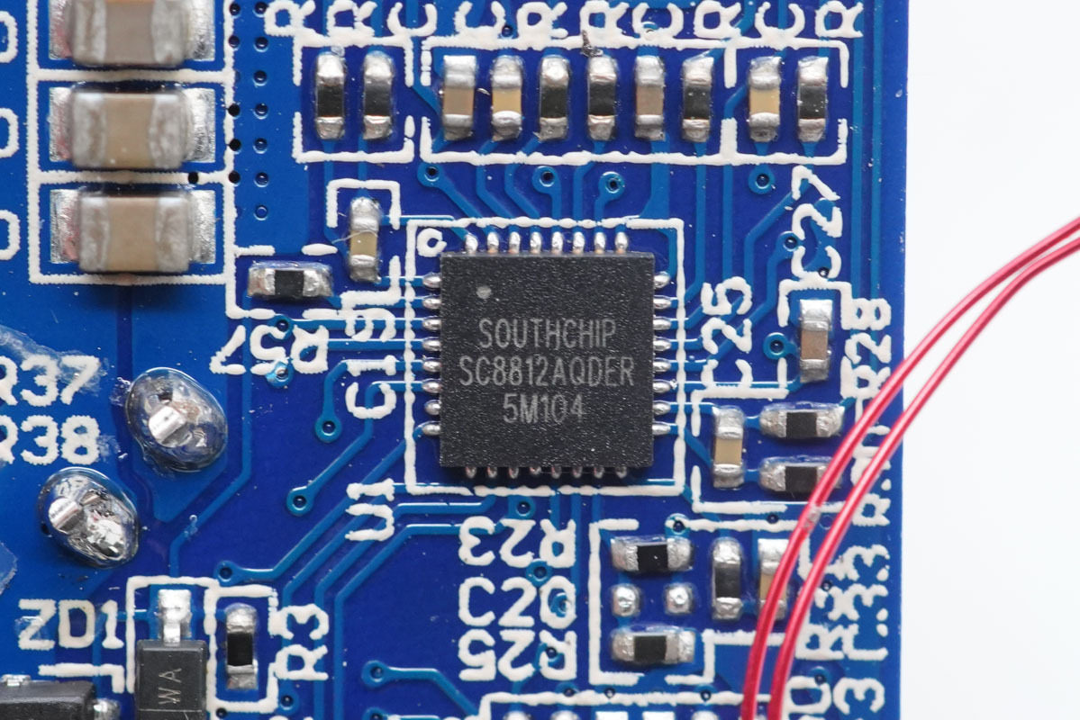

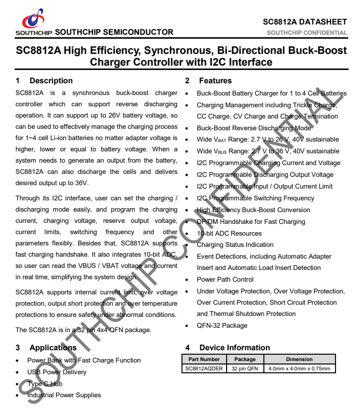

接口输出电压转换器采用南芯SC8812A,这是一款高效率同步双向升降压芯片,支持升压或降压为1到4节电池充电,可完成充电、放电控制,支持各种电压转换和充电状态指示;内置10bit ADC,采用I2C数控接口,配置输出电压和限流值,简化的外部器件,有助于减少占板面积。
充电头网了解到,南芯快充方案此前已被ANKER 65W双向快充移动电源、锤子20000mAh 45W双向PD快充移动电源、努比亚红魔45W USB PD氘锋移动电源、全汉10000mAh USB PD移动电源、羽博26800mAh 45W USB PD快充移动电源、电友 20000mAh 45W双向快充移动电源等产品。此外,南芯的快充芯片还被广泛应用于充电器、车充等领域,并获得数十款产品采用。

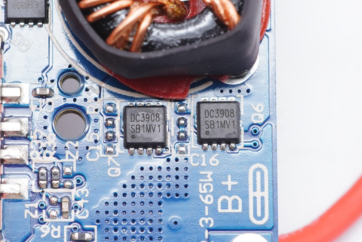

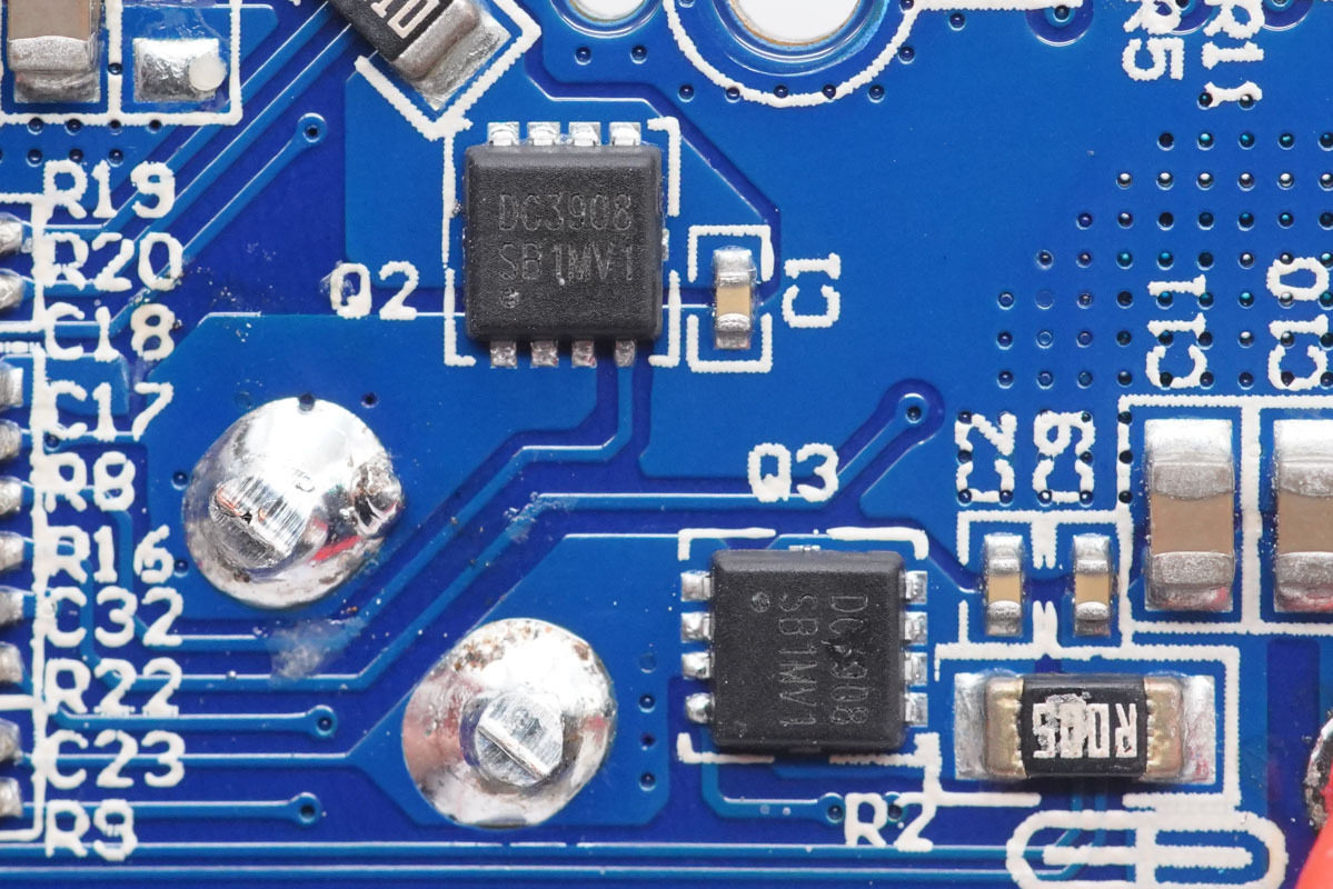

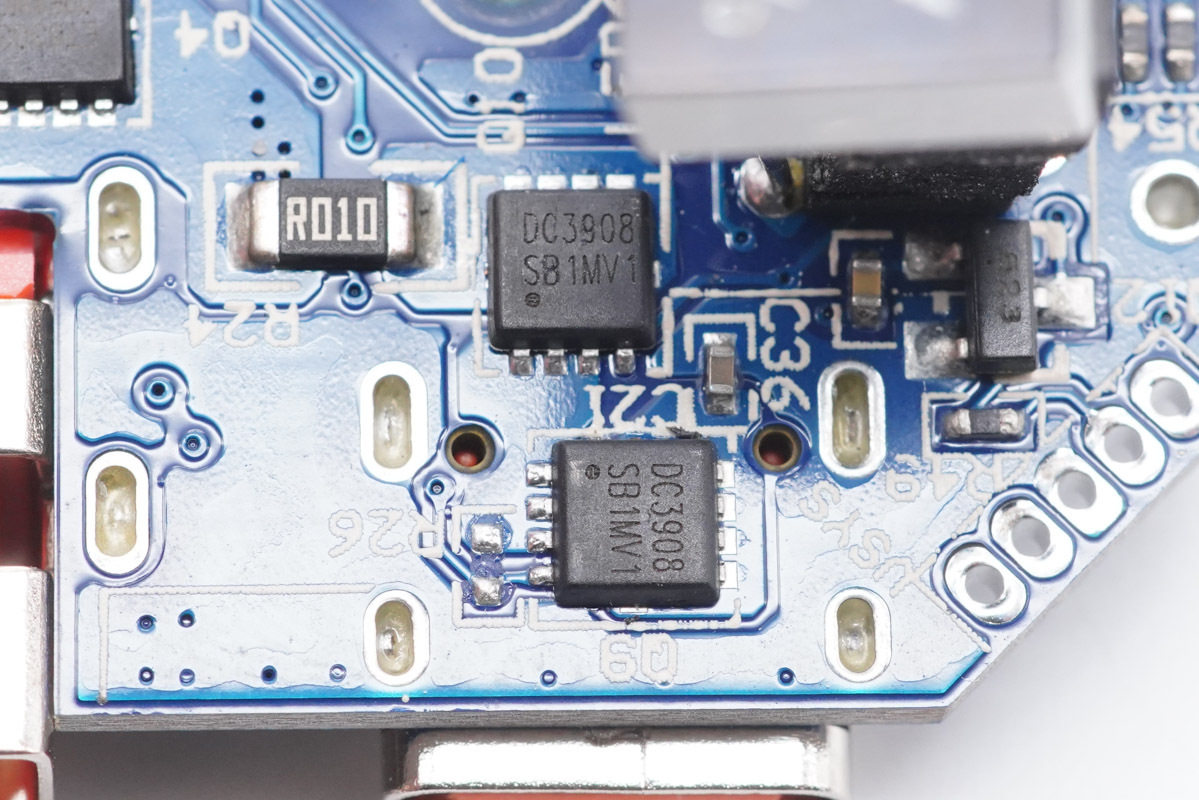

采用四颗丝印DC3908的MOS管配合南芯SC8812A实现升降压、降压功能。
另外两颗DC3908 MOS管在板子背面。

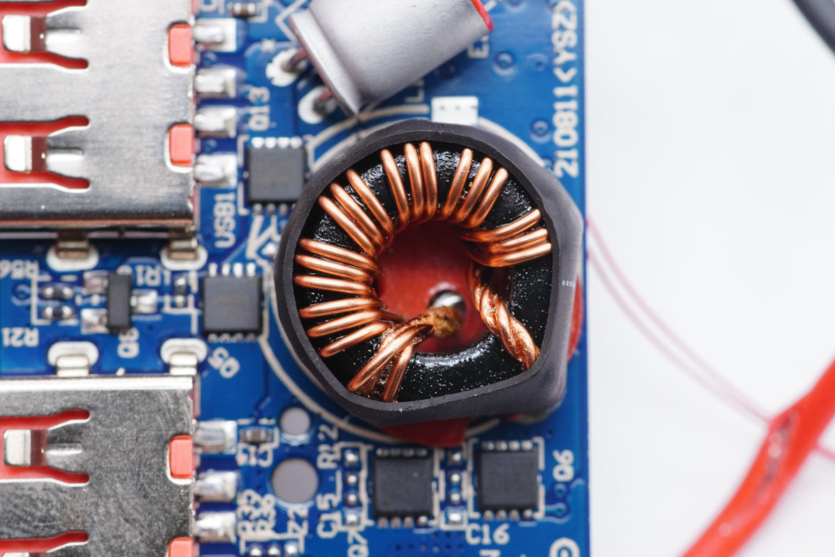

升降压/降压电感特写,外套绝缘管。

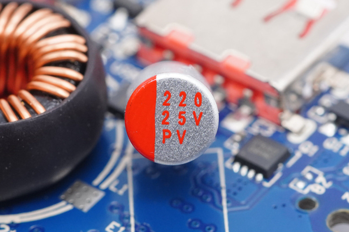

滤波固态电容特写,规格为25V 220μF。
此外还采用两颗DC3908 MOS用于C口输入输出切换保护。

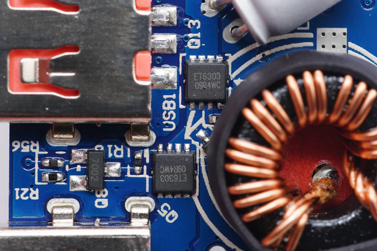

两个USB-A口都配有两颗宜源ET6303进行输出保护,耐压30V。

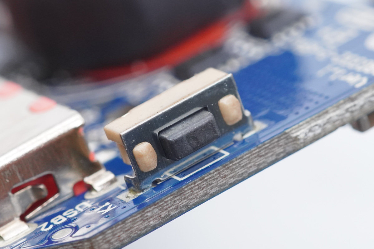

电源键特写,贴片焊接。

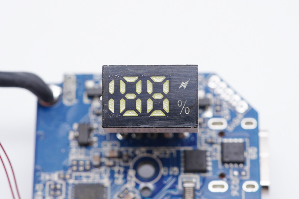

显示屏特写,下方有泡棉支撑。
USB-C母座特写,过孔焊接。
USB-A1母座特写,沉板过孔焊接。

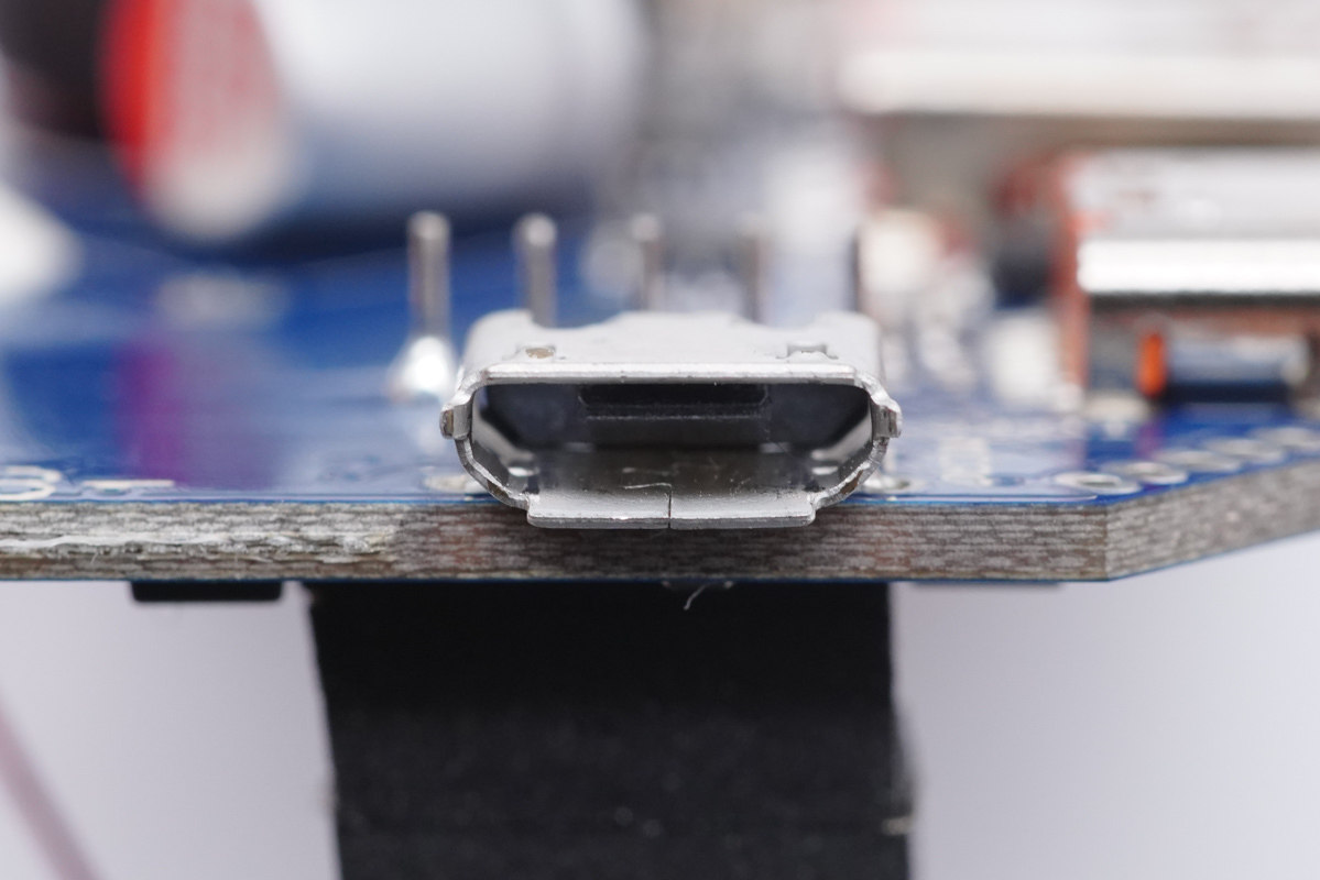

Micro USB母座特写。
