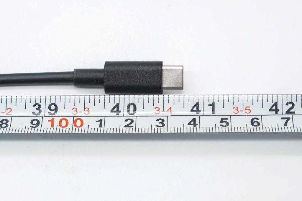

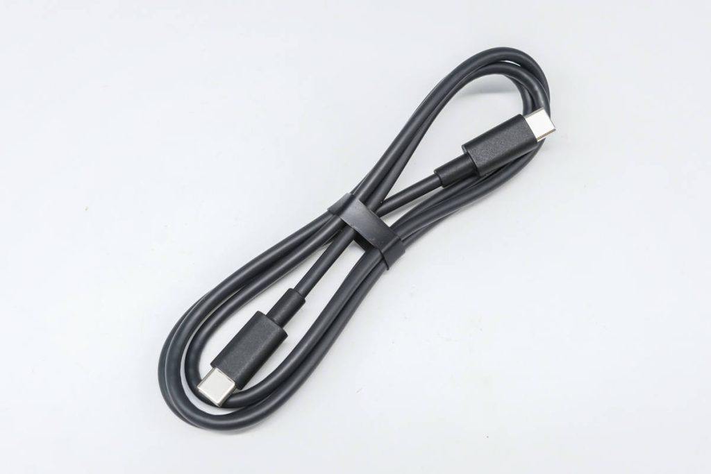

数据线采用C2C接口配置。
长度约为104cm。
这根数据线支持60W以上的充电功率,不会成为移动电源的瓶颈。

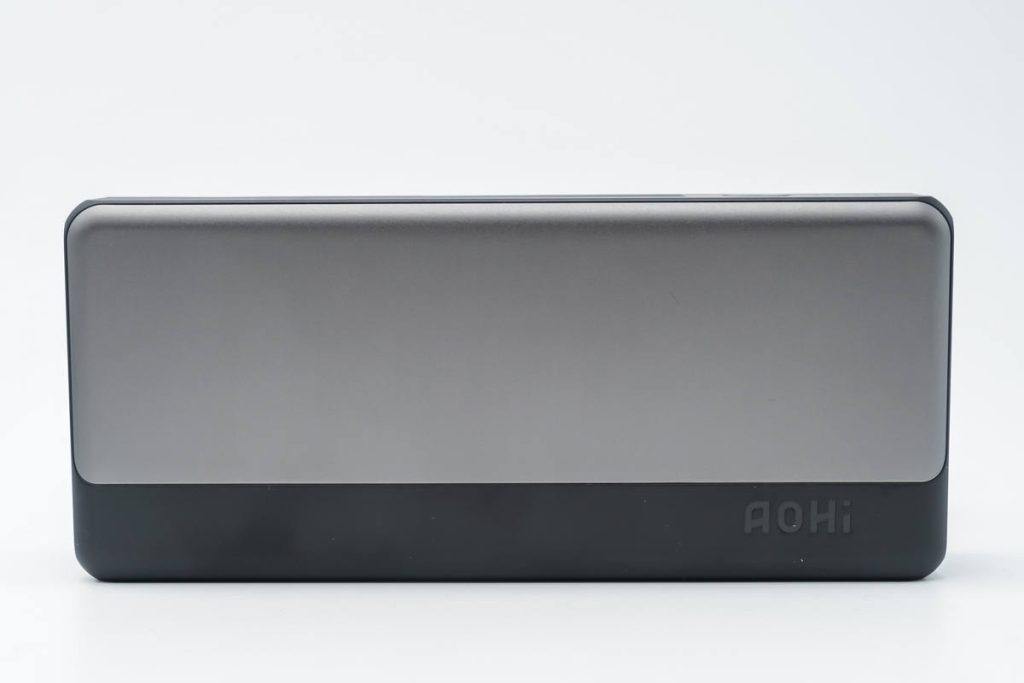

AOHi MAGCUBE 65W版和100W版本一样,正面采用苹果电脑同款喷砂阳极氧化工艺铝材和工程塑料拼接,商务风满满。

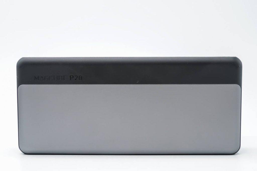

背面也是一样的设计,同时注塑有 MAGCUBE P20 字样。

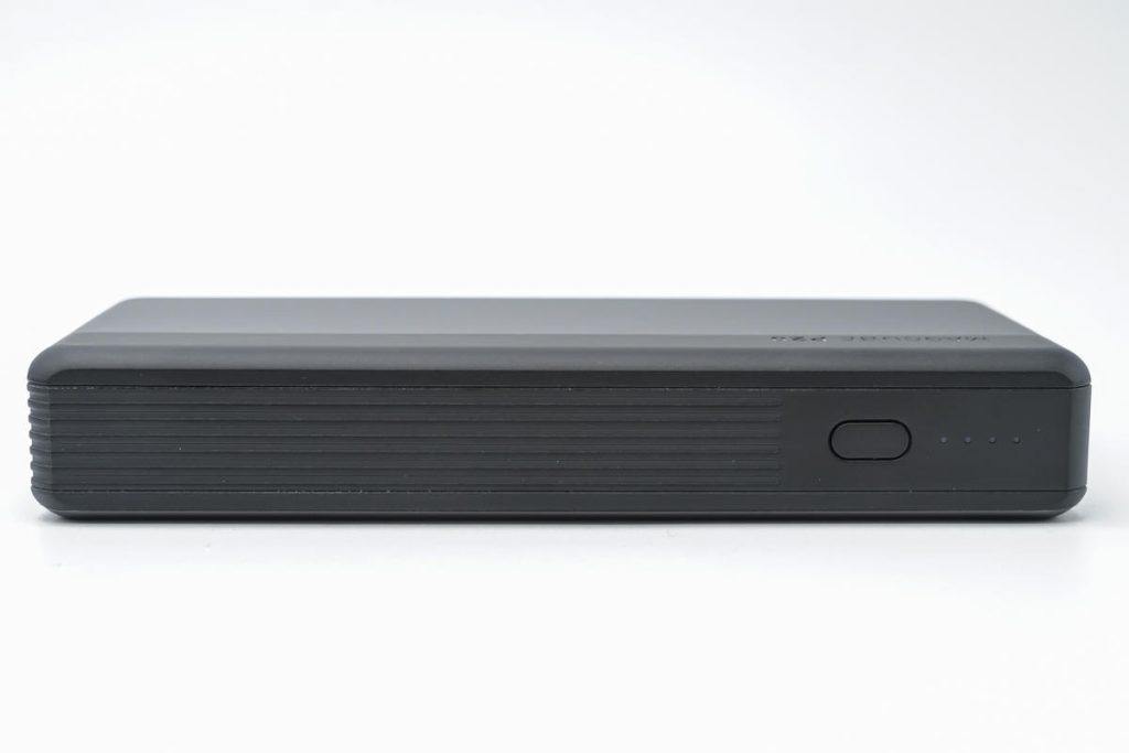

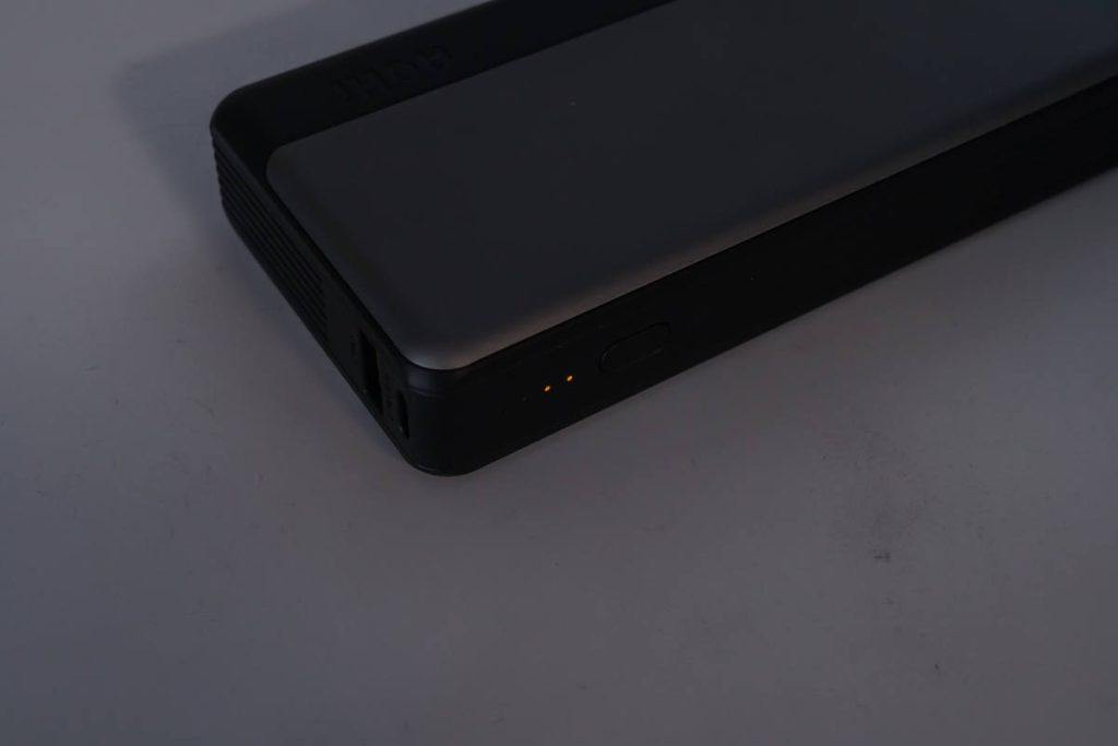

电源键设计在了侧面,通过四颗LED指示灯显示电量。
橘黄色灯光和 AOHi 的品牌色一致。

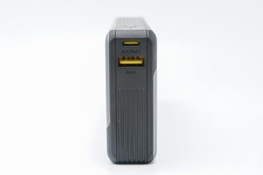

接口配置为1C1A,USB-C 接口支持双向快充。

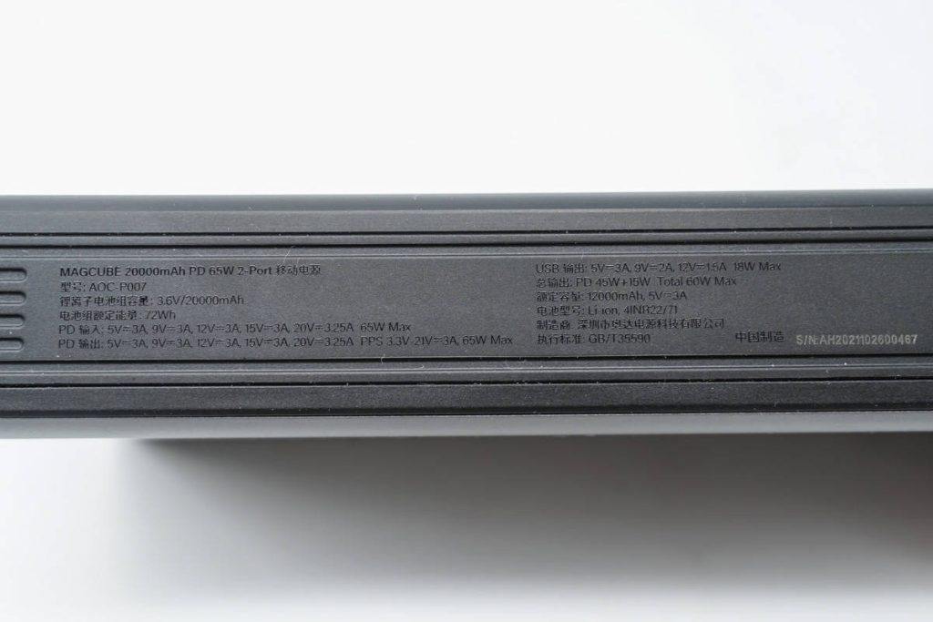

移动电源的侧面印有规格信息,这里为大家整理出来:
型号:AOC-P007
电池容量:3.6V/20000mAh
电池组额定能量:72Wh
PD输入:5V3A 9V3A 12V3A 15V3A 20V3.25A 65W Max
PD输出:5V3A 9V3A 12V3A 15V3A 20V3.25A
PPS 3.3V-21V3A 65W Max
USB输出:5V3A 9V2A 12V1.5A 18W Max
总输出:C口45W+A口15W
额定容量:12000mAh 5V3A
制造商:深圳市奥达电源科技有限公司

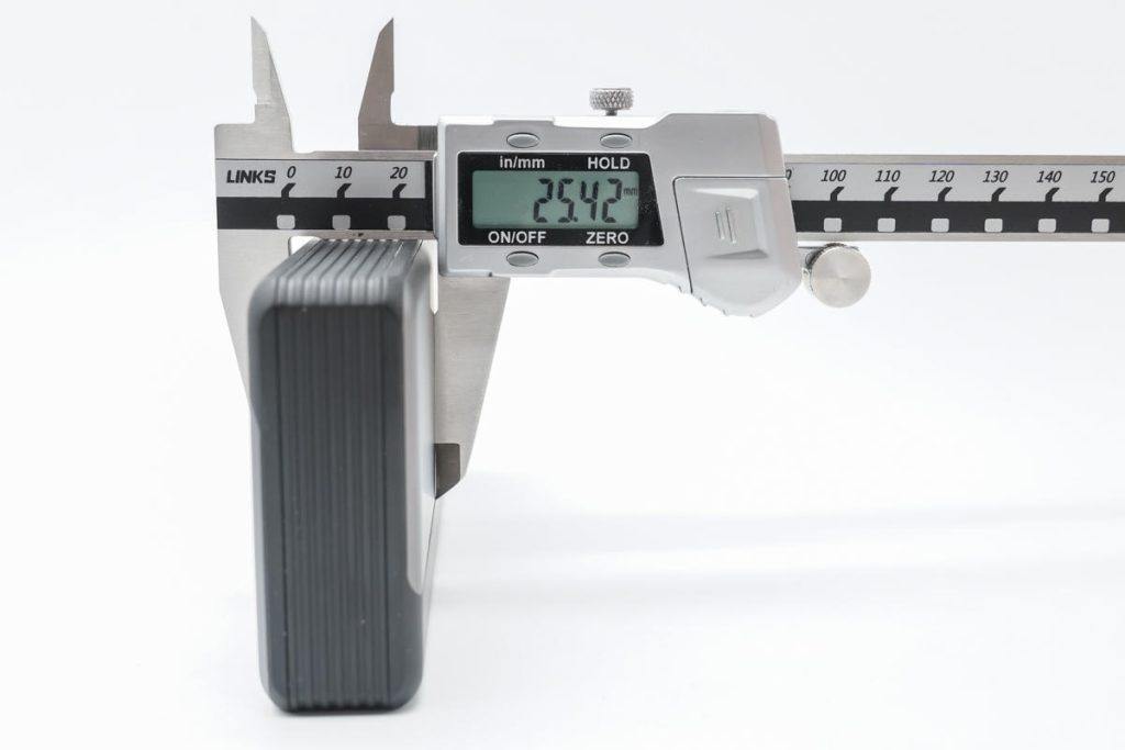

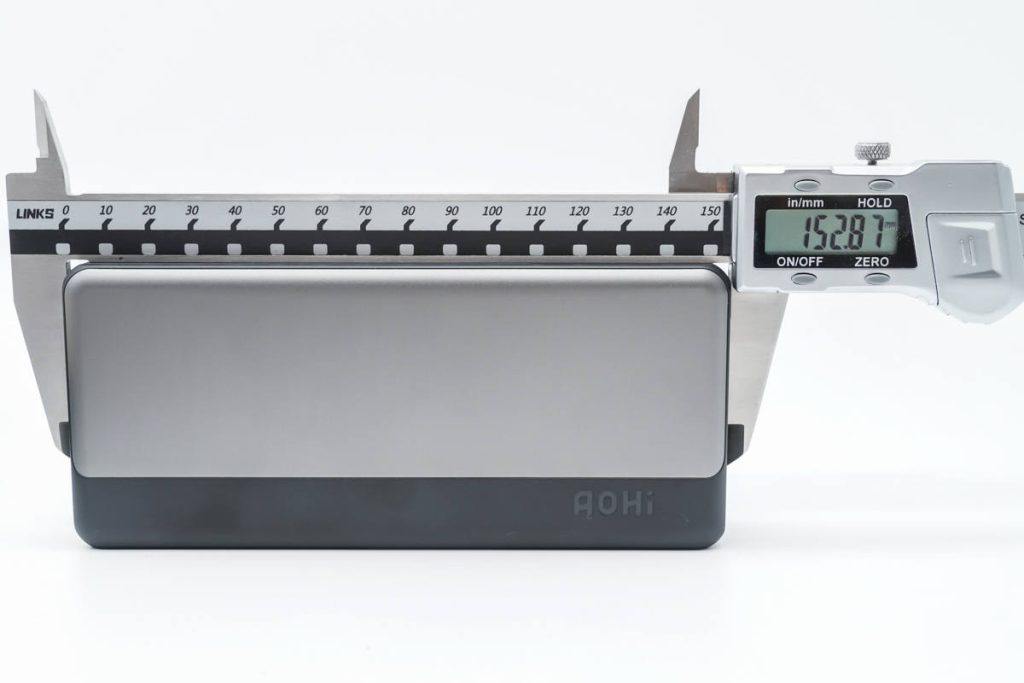

AOHi MAGCUBE 65W版长度约为152.87mm。

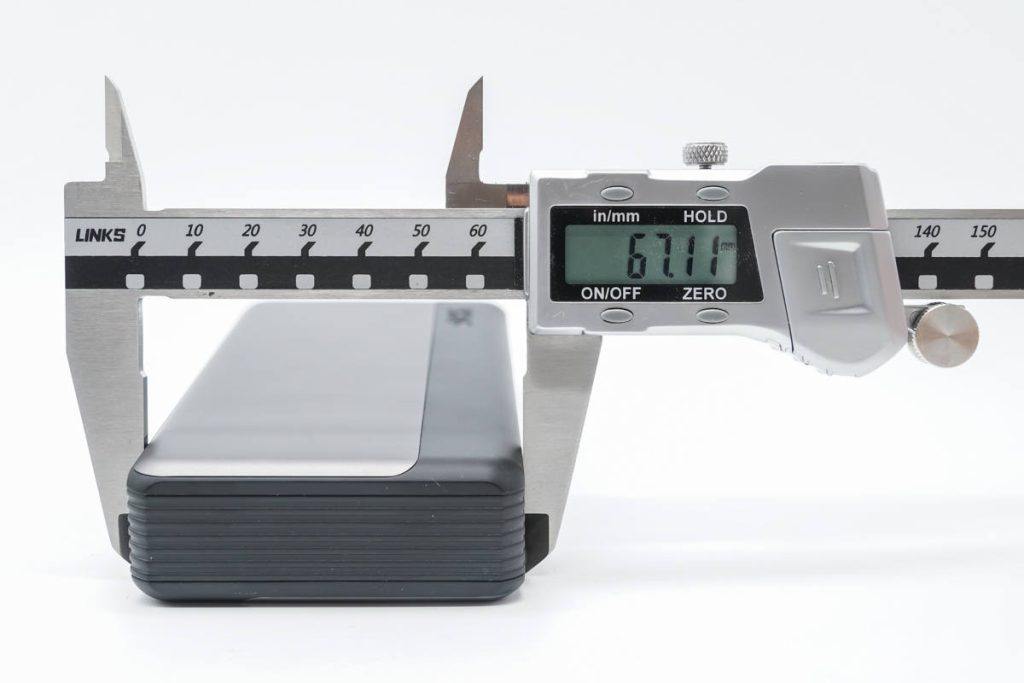

宽度约为67.11mm。
厚度约为25.42mm。

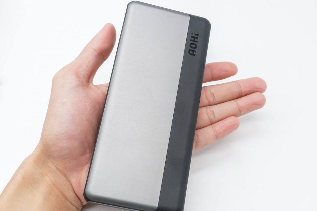

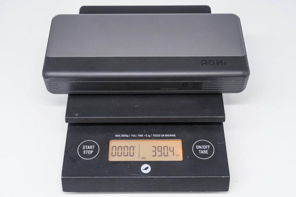

作为一款20000mAh容量的移动电源,还是很有分量的。
重量约为390.4g。

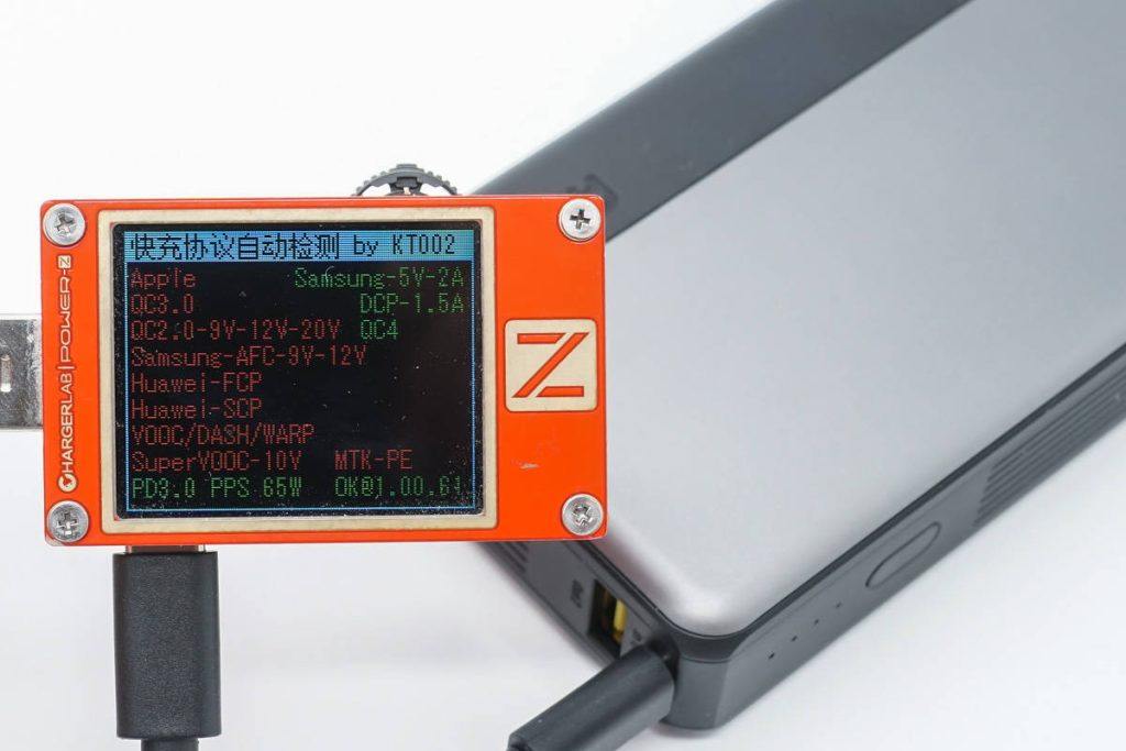

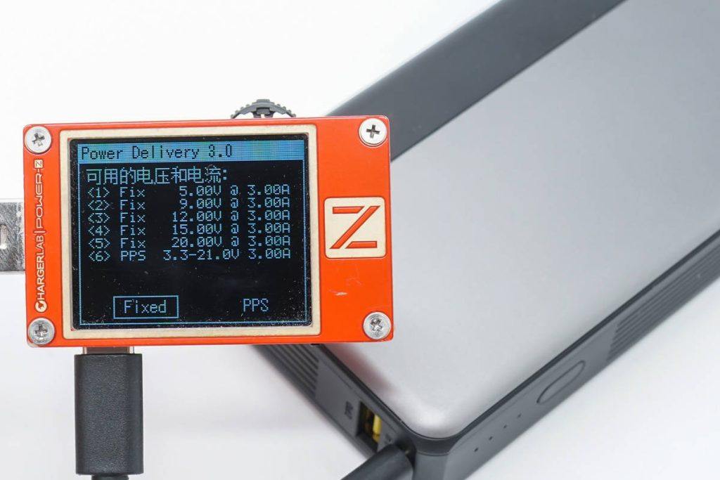

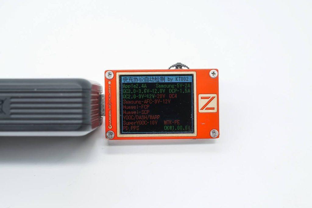

使用ChargerLAB的POWER-Z KT002测试仪,读取USB-C接口的快充协议,实测支持PD、PPS和QC4等快充协议。
当USB-C触发PD快充输出时,可以提供5V3A、9V3A、12V3A、15V3A和20V3.25A五个固定输出档位,还有 3.3-21V3A 一组PPS电压,有着更好的兼容性。
使用ChargerLAB的POWER-Z KT002测试仪,读取USB-A接口的快充协议,实测支持 Apple2.4A、QC3.0、QC2.0、FCP等快充协议。

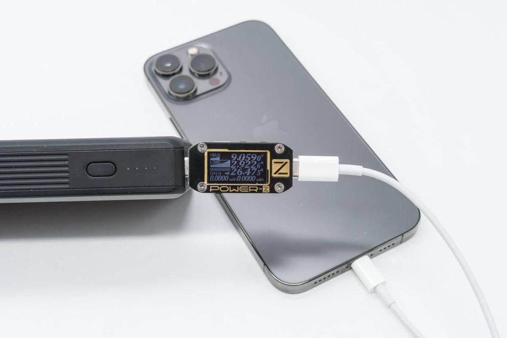

为 iPhone 13 Pro Max 充电,功率约为 9.05V 2.92A 26.47W。

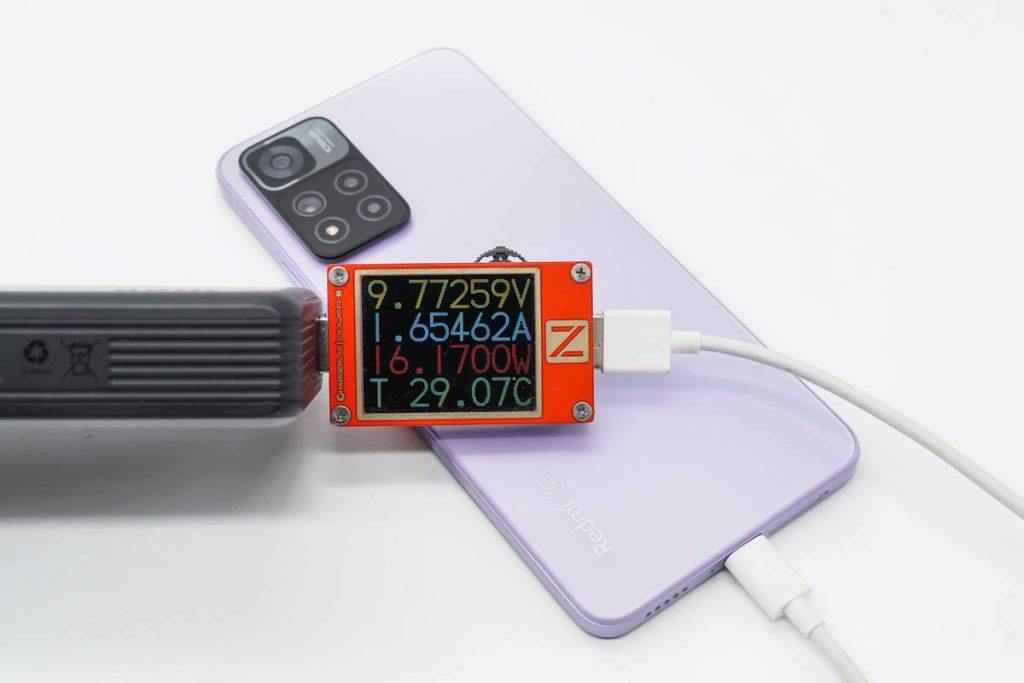

为红米Note 11 Pro+ 充电,功率约为 9.77V 1.65A 16.17W。

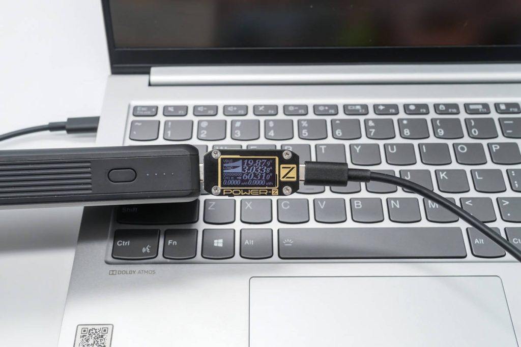

为联想小新 Pro 充电,功率约为 19.87V 3.03A 60.31W。

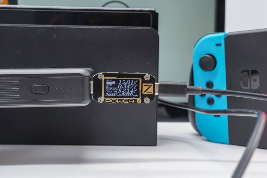

为 Switch TV底座供电,成功触发TV模式,功率约为5.21W。

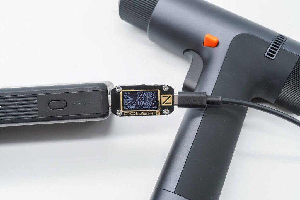

为米家手钻充电,功率约为 5.08V 2.13A 10.86W。

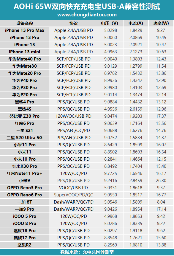

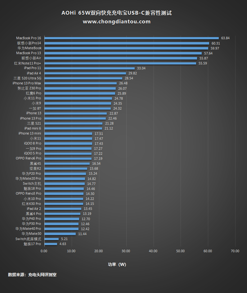

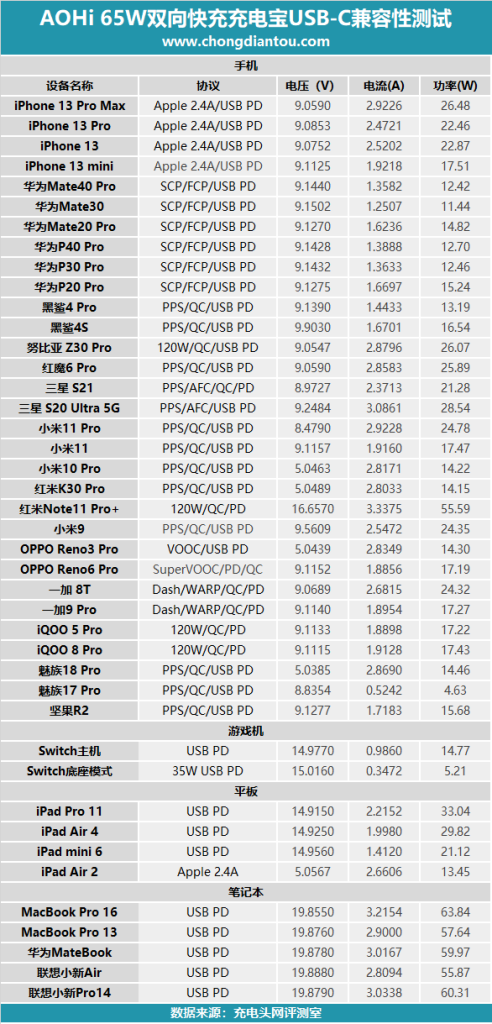

将兼容性数据整理入表格。
制成柱状图能更方便的比较不同设备间充电功率差异。

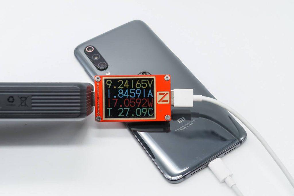

使用 USB-A 接口对小米9充电,功率约为 9.24V 1.84A 17.05W。

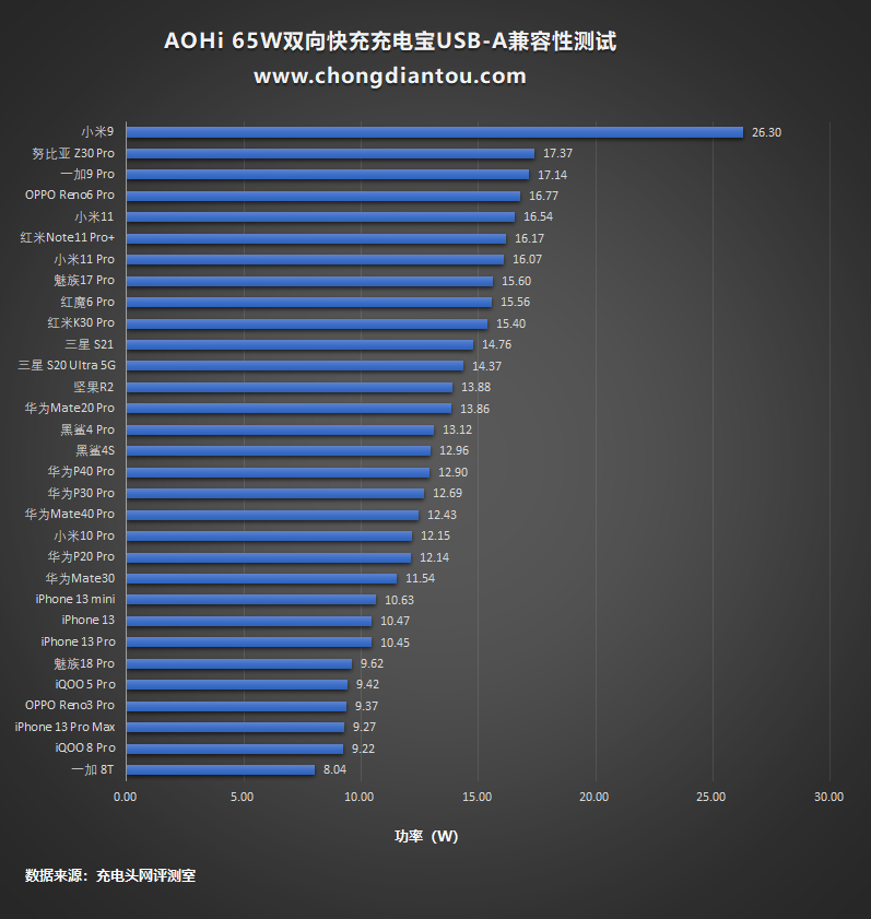

USB-A 接口的兼容性同样不错,测试的大部分手机都能握手快充,

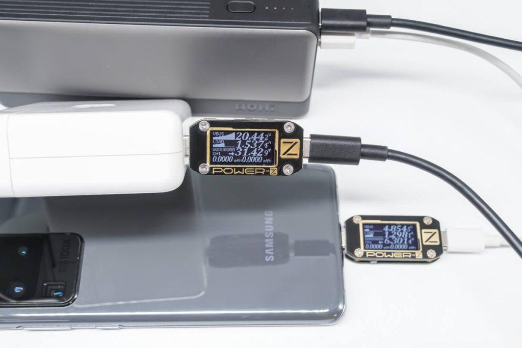

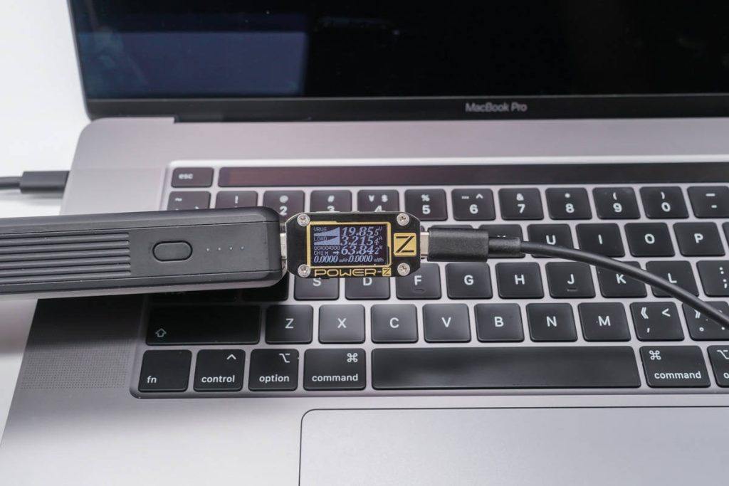

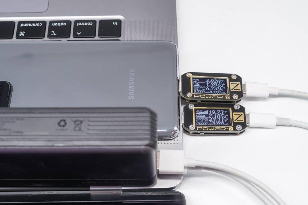

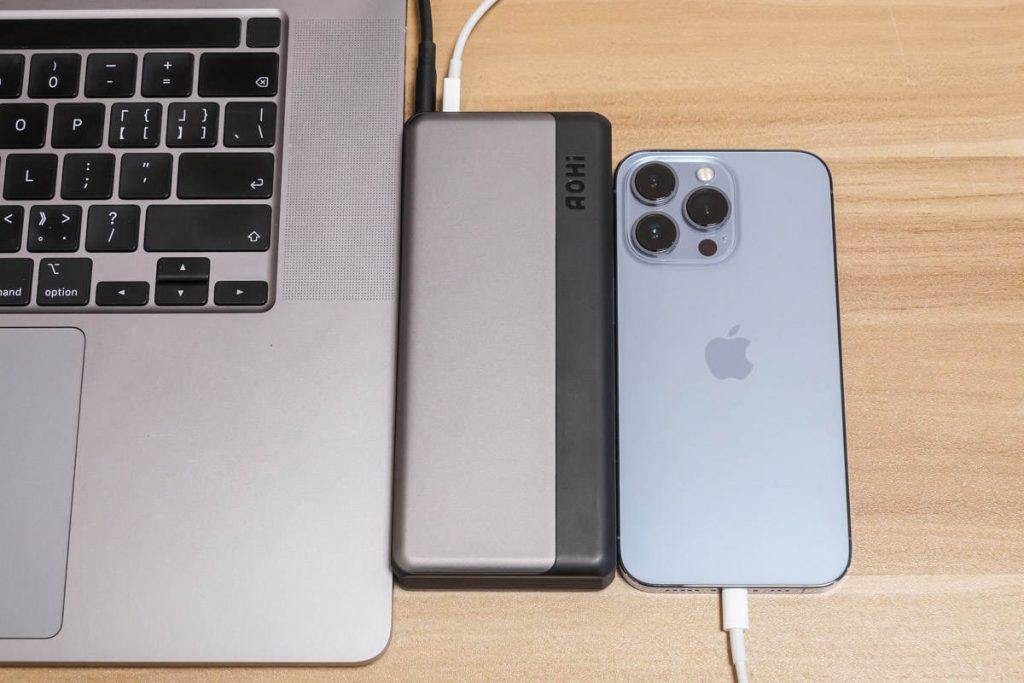

使用两个接口分别为 MacBook Pro 16 和三星S20 Ultra 充电,功率分别为43.11W和6.73W,合计49.84W。
为移动电源充电的同时,移动电源为三星S20 Ultra 充电,自充功率约31.42W,输出功率约6.3W。

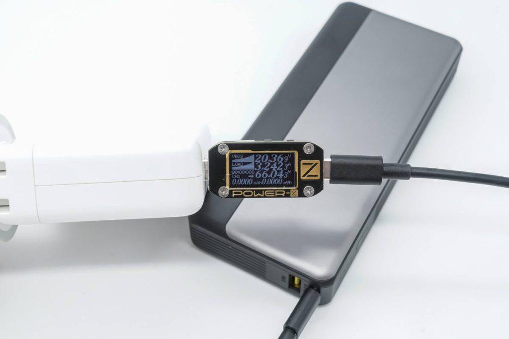

为移动电源自充,充电功率约为 20.36V 3.24A 66.04W。

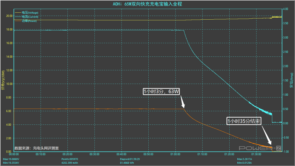

为设备充电快可不够,自充还要快,这里使用充电器对充电宝充电,记录全程的功率变化。
充电全程电压维持在20V左右,前1小时3分,输入功率保持在63W,随后进入涓流充电模式,全程耗时约1小时35分。

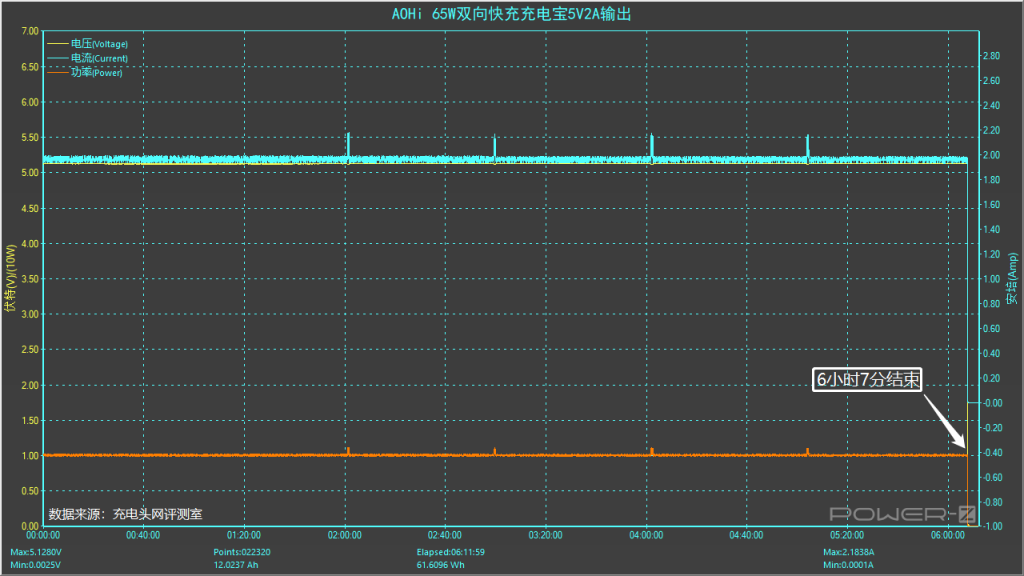

输出效率则是反映充电宝实际输出电量的标准,使用负载连接充电宝,设定功率让充电宝放电,测量实际放出的电量。

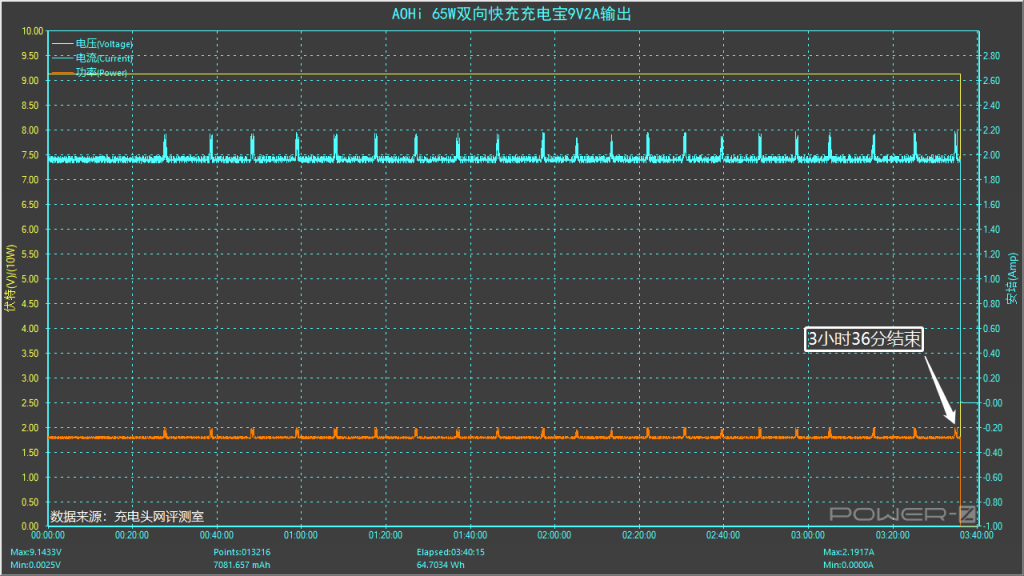

首先是在5V2A档位上,10W输出时,移动电源放出电量61.6096Wh,电池容量为72Wh,输出效率为85.56%。
在9V2A档位上,18W输出时,移动电源放出电量64.7034Wh,输出效率为89.86%。

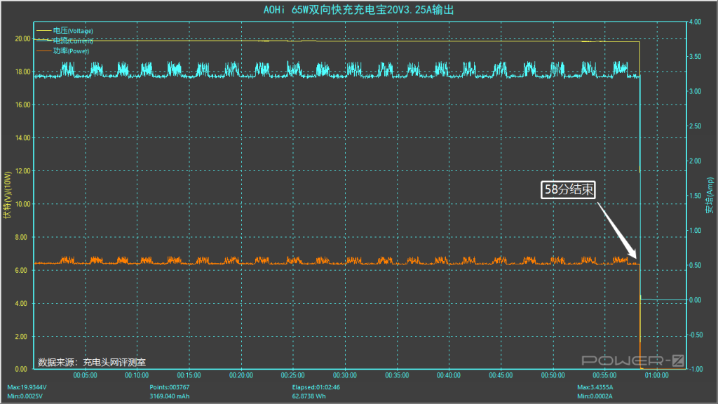

在20V3.25A档位上,移动电源放出电量62.8738Wh,输出效率为87.32%。

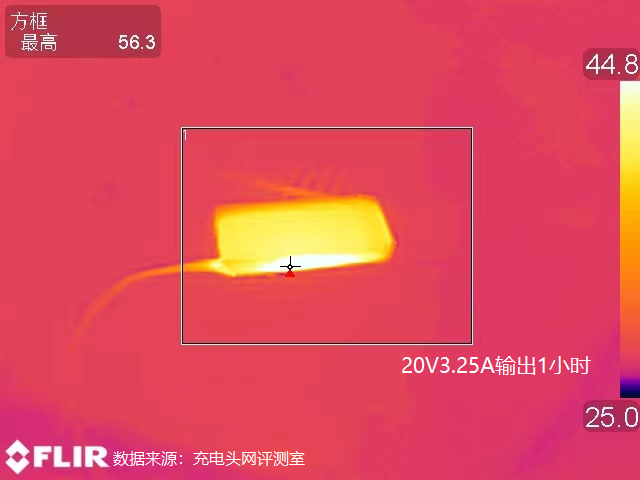

长时间高功率输出,在升压过程中绝大多数损耗的能量都以热量散播出去,那么这款移动电源在满载输出一小时后,温度表现如何呢?测试全程在25℃恒温箱中进行。
一小时后,移动电源正面最高温度约为56.3℃。
移动电源背面最高温度约为62.9℃。
