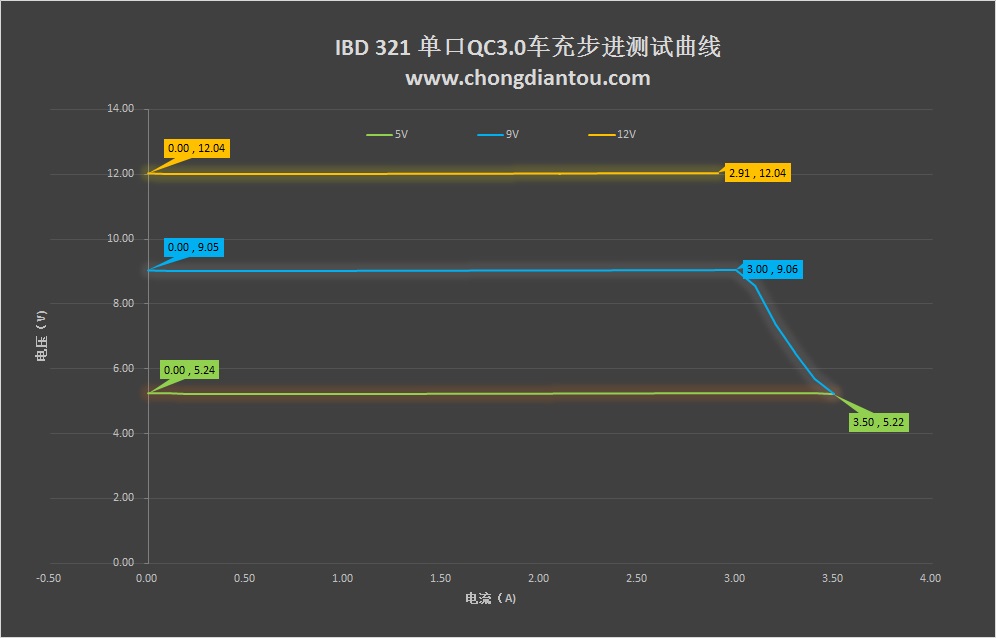

三、IBD321测试
小巧彪悍:IBD321单口QC3.0全兼容车充测评-充电头网
从步进测试结果来看,这款IBD单口QC3.0车充可以触发快充模式。
5V模式下,空载电压:5.24V;最大输出电流:3.50A;最大功率:18W;
9V模式下,空载电压:9.05V;最大输出电流:3.00A;最大功率:27W;
12V模式下,空载电压:12.04V;最大输出电流:2.91A;最大功率可达35W。
IBD321单口QC3.0车载快速充电器QC3.0快充自动触发。
不难看出,这款车充的输出性能比较强悍,主要表现为输出电压恒定;输出功率大,最大可拉至35W,如果照这样的功率,喂饱我们的手机那是轻而易举的事儿。

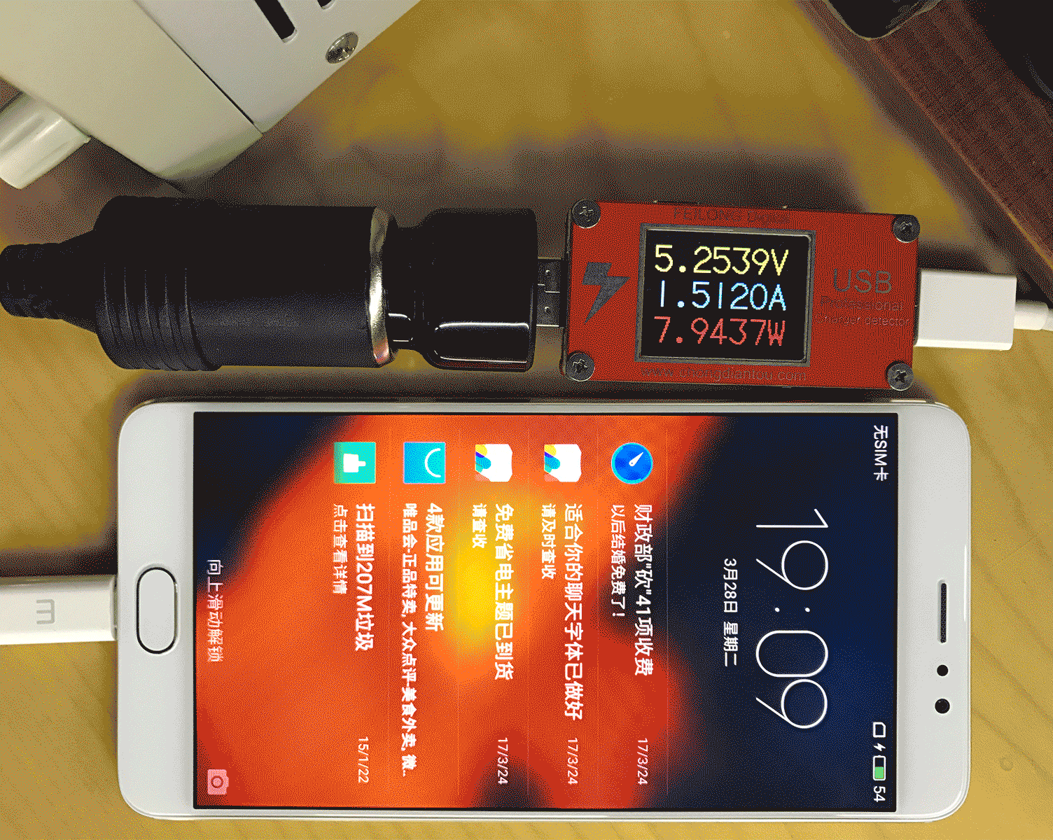

IBD321单口QC3.0车载快速充电器充小米5,进入QC3.0快充模式。
IBD321单口QC3.0车载快速充电器充荣耀8,进入FCP快充模式。
IBD321单口QC3.0车载快速充电器充PRO6 plus,进入MTK快充模式。
IBD321单口QC3.0车载快速充电器充iPad Air2,进入Apple2.4A快充模式。

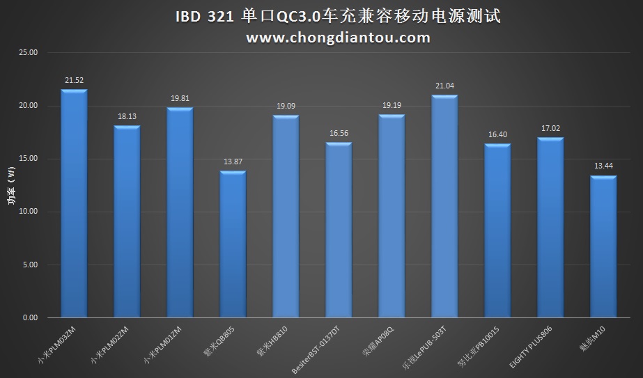

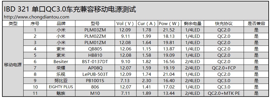

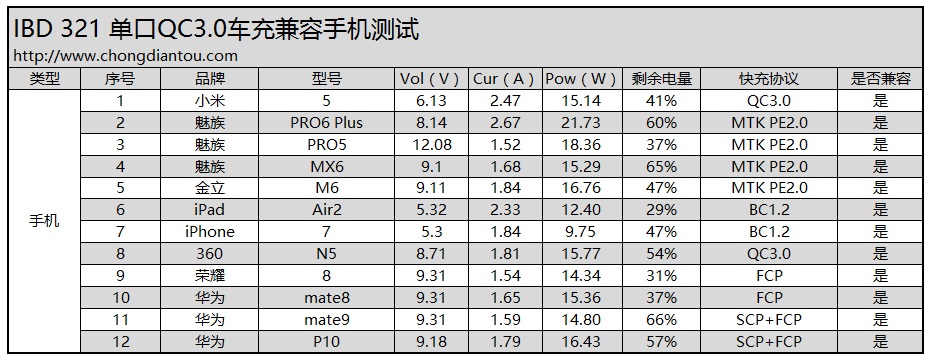

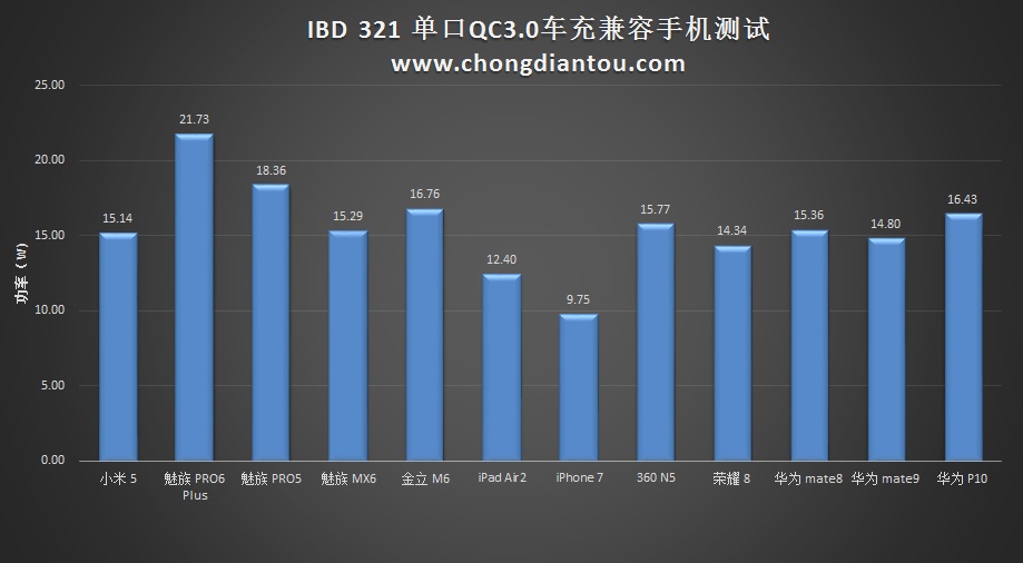

可以看到,通过实测IBD321单口QC3.0车载快速充电器对表中所有测试的快充手机均能触发快充功能,功率均达到14W以上,并且可以让iPad、iPhone7达到满速充电状态。看来,IBD 321 不仅支持QC3.0,而且也支持其他的快充协议 ,是一款多协议快充车充。这也顺应了当下快充的发展趋势。
由于当下市场上的快充移动电源基本都支持高通QC充电协议,这里也就没什么多讲的,作为一款多协议快充,当然是通吃咯。
